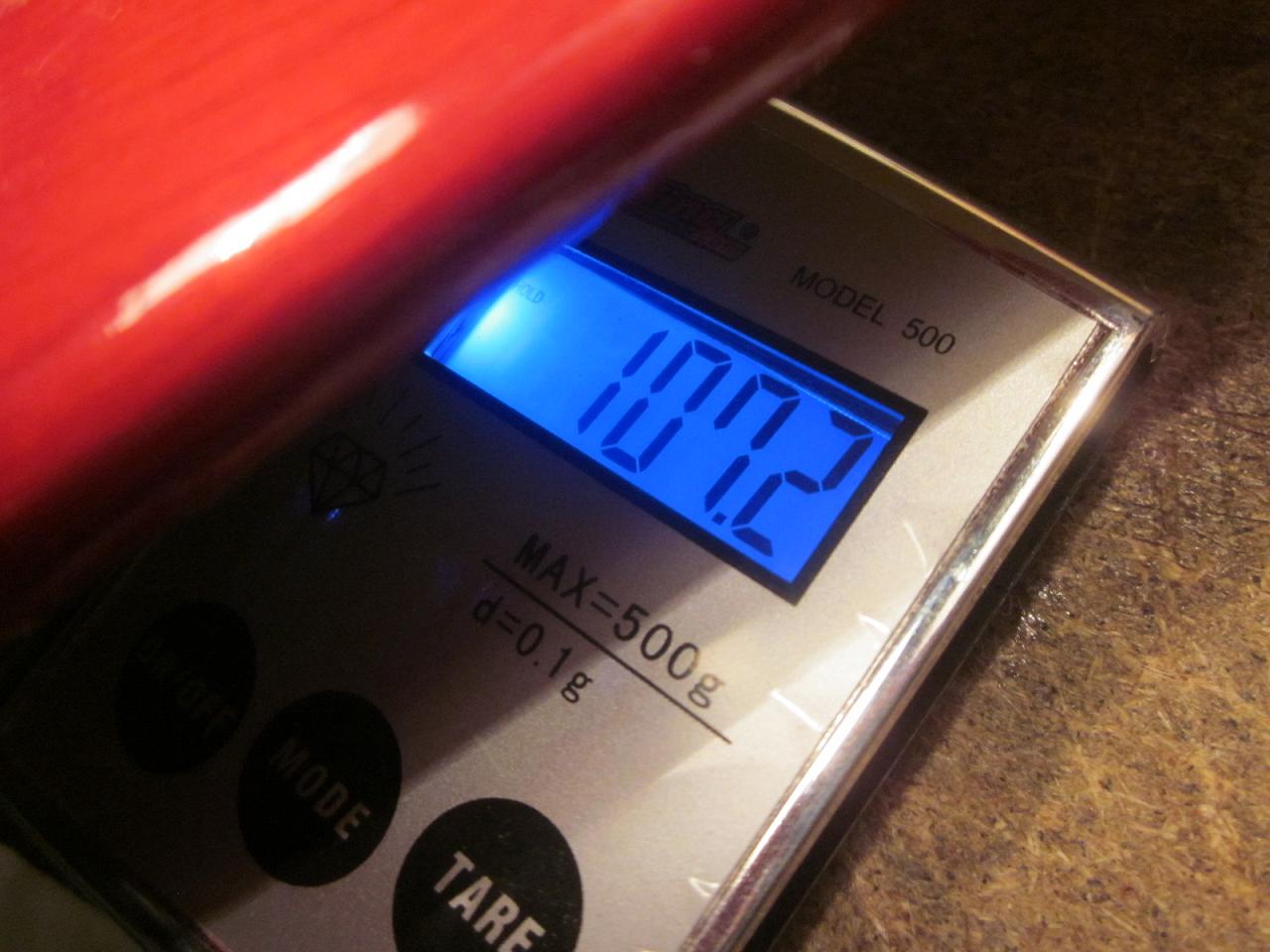

Bueno sigo con afeitado e pesado al( ivory toad ) y bueno :mrgreen: :mrgreen: :mrgreen: estoy ahora mismo a falta de afeitado a el fuselaje cuasi entero en 308gr no se si llegare a la marca de 250gr. Pero si estare cerca :mrgreen: :mrgreen: :mrgreen: :mrgreen:

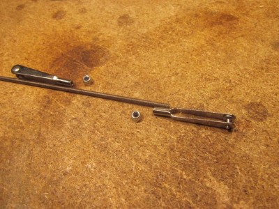

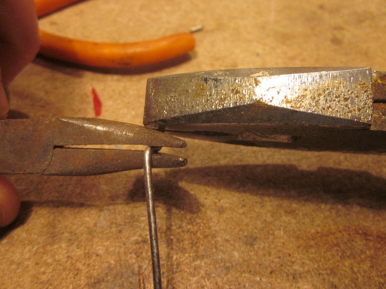

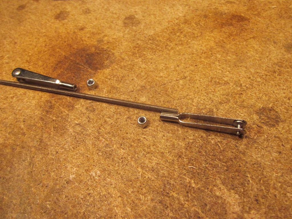

Yo levanto la mano, como se hacen las Z sin la mega herramienta que muestra :?: los mandos de los alerones no son roscados :?: sino los son como los instaló y aseguró :?:
Buenas, pues como ya se dijo muchas veces, :D cada cual lo hace como puede y con lo que tiene a mano, algunos no disponen ni de alicates, :roll: y otros como uno que conozco yo, !y no es el escapao de este Foro ! , :lol: :lol: :lol: para hacer las varillas "Z" utiliza el tornillo de banco y martillo que te crio, bueno pues yo las hago mas o menos como explico Loquillo, ayudandome de dos alicates, y para no tener que liarnos mucho de hacerlas de este modo, casi es mejor hacer las varillas del reenvió del servo, con la varilla roscada 2mm que comento PA, la cortamos a medida, centrando los alerones primero, y antes de roscar los Quik-link en la varilla, roscar las tuercas , que son las que nos servirán para retener los Quik-link y que no se vallan desenroscando, esta para mi seria la forma menos engorrosa, claro esta, no en todos los casos nos servirá esta forma,

Juan, GRACIAS por la info para las Z ....... sobre el tema del "mando de alerones" sin roscar y como montantes y asegurástes la pieza de nylon me refiero a esto no a los retornos

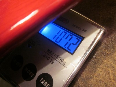

Bien yo por mi parte debo decir :twisted: :twisted: :twisted: (ivory toad ) no a llegado a marca de 250gr ooooooooooooooooooo :twisted: :twisted: :twisted: se va a quedar en unis penosos y lastimosos 282 gr (soy un paquete ) :oops: :oops: :oops: pero bueno no decaigo en animo. :lol: :lol:

Aaaaaa.... :roll: bien, bien, ya entiendo, :lol: pues mira, :roll: bien que lo digas, al ser la varilla lisa completamente, tuve una gran suerte, pues el orificio pasante para la varilla de la pieza que indicas, quedaba totalmente ajustado, hasta el punto que lo tuve que meter a presión, y a presion quedo, puede parecer a simple vista que se puede soltar, pues te aseguro que esto no ocurrirá, pues como digo entro totalmente a presion forzada,

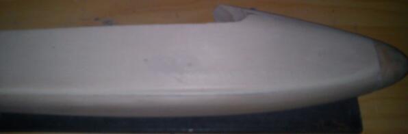

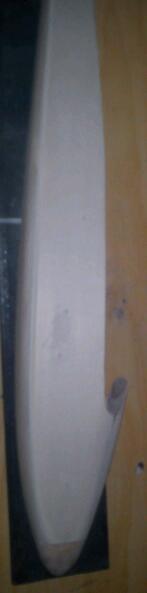

Bueno hay van afotos de como a quedado fuse tras afeitado en seco :mrgreen: :mrgreen:

elloco escribió:..... Bien yo por mi parte debo decir :twisted: :twisted: :twisted: (ivory toad ) no a llegado a marca de 250gr ooooooooooooooooooo :twisted: :twisted: :twisted: se va a quedar en unis penosos y lastimosos 282 gr (soy un paquete ) :oops: :oops: :oops: pero bueno no decaigo en animo. :lol: :lol:
282grs. TODO sin la electrónica y sin entelado :?: si es así no me parecen malos tomando en cuenta los materiales que has usado, ahora como lo pintes se te volverán a ir los números.
En todo caso, buena pinta tiene y volará :wink:

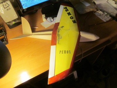

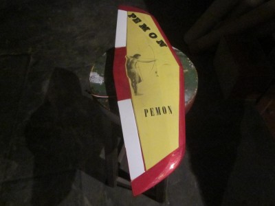

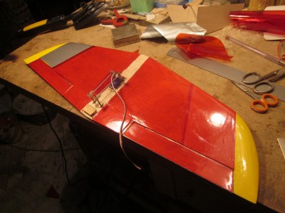

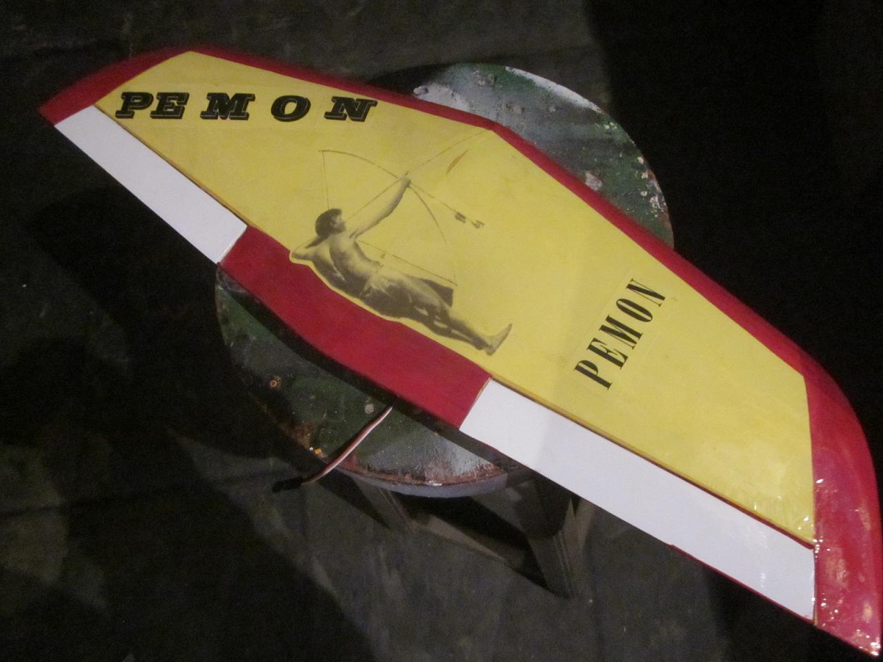

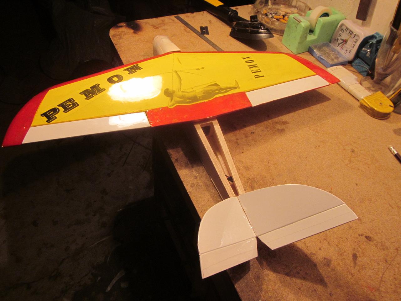

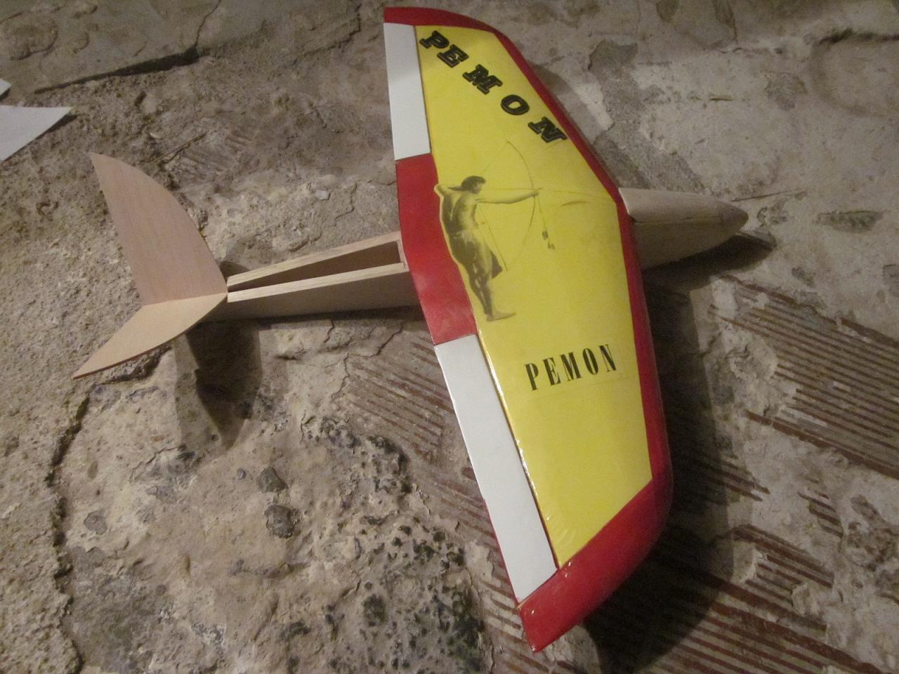

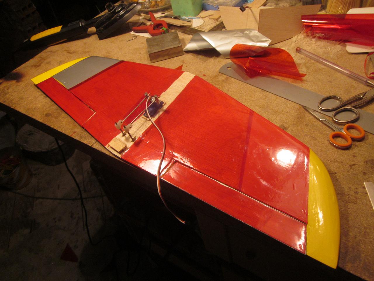

Hola, :D bueno, ya se ve color, es lo que todos deseamos en una construcción que el color aparezca, 8) es digamos, la ventana mas cercana a la prueba de vuelo en ladera, son esos momentos en que cuando todo sale bien, la satisfacción no llega hasta los mismisimos pies, :lol: :lol: :lol: :lol:
bueno pues espero que les guste, espero comentarios, :) es igual si son acertados o no, :lol: :lol: juzguen ustedes también el peso, :roll: seguiremos para terminar el fuse, :arrow: y nada mas muchas gracias por soportarme, :mrgreen: que ya es, y ahora a lo de las aves nocturnas ya saben... :lol: :lol: :lol: :wink:
PD -El peso es solo el del ala terminada

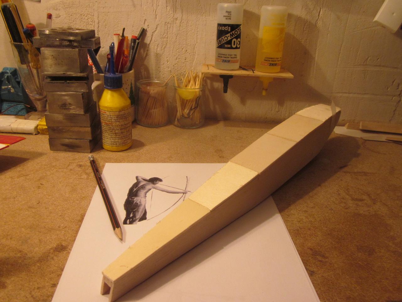

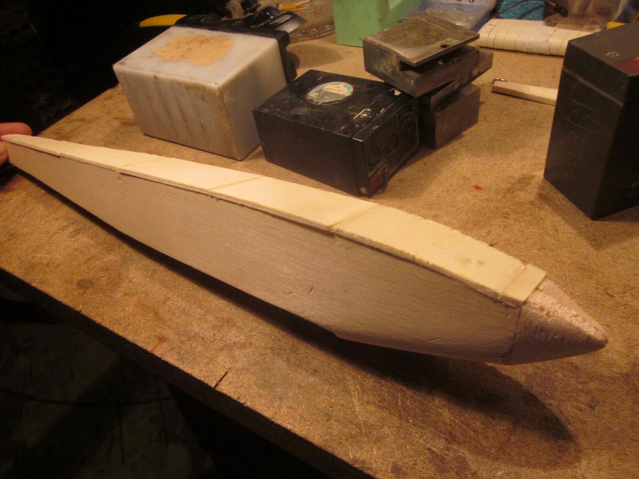

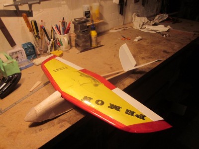

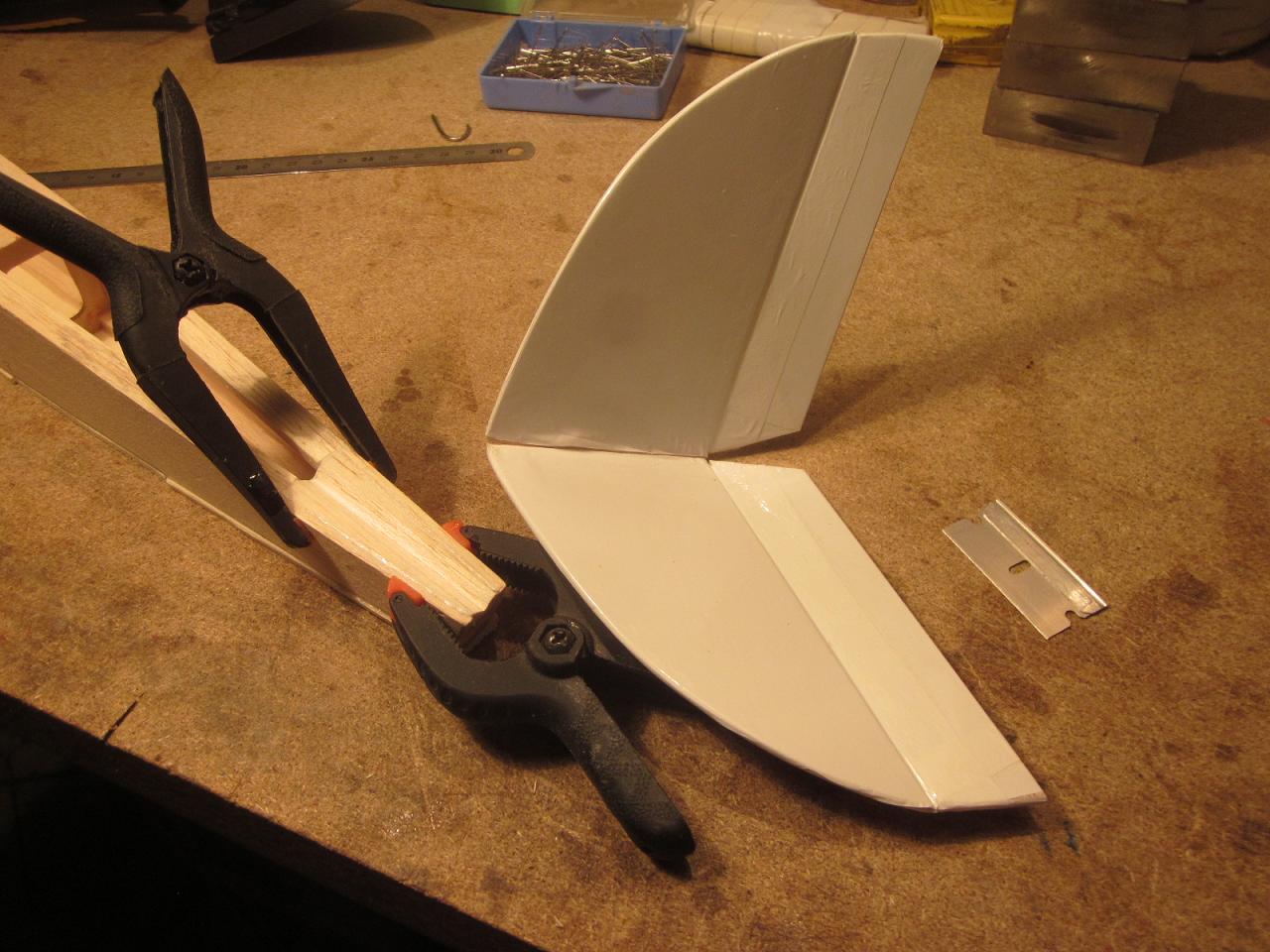

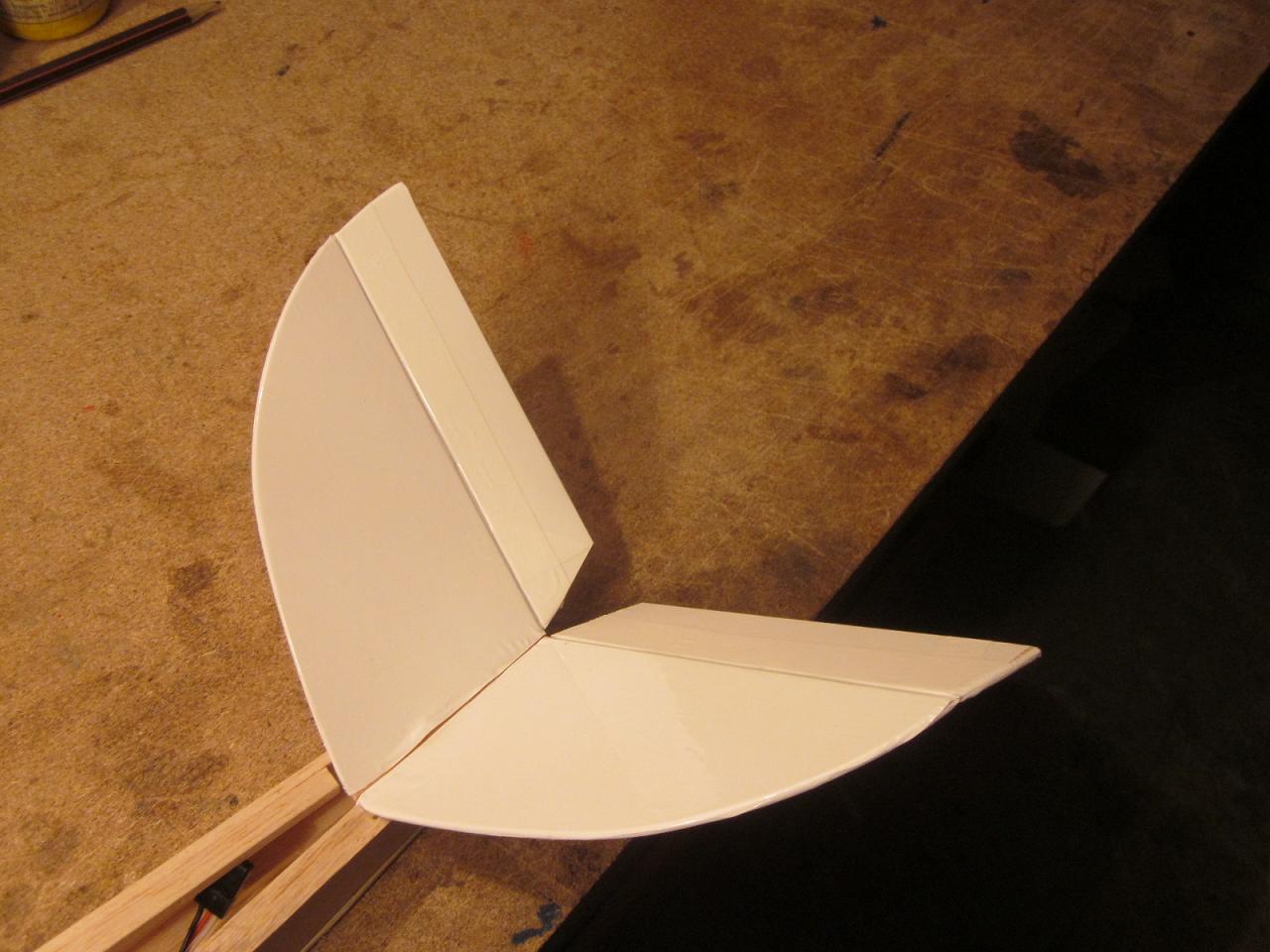

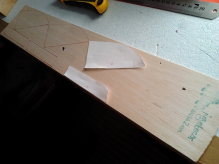

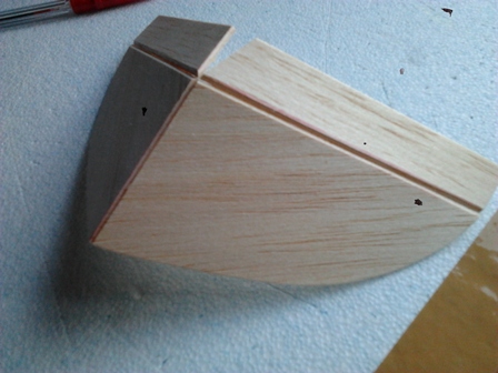

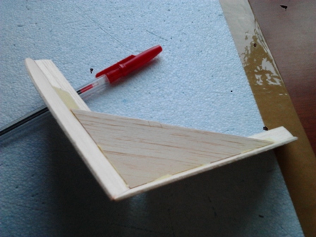

Bueno , hoy me he centrao en la fabricacion de la profundidad de nuestro LIMIT . Siguiendo los buenos y acertados consejos de nuestro amigo Alfredo ( PA22) estas dos mitades van a ser de balsa de 2mm . Una observacion en este proceso por parte mia es la forma de corte para sacar las dos mitades utilizando como fuerza en su construccion el sentido de las vetas de la balsa , lo que hago es colocar la plantilla sacada del plano de la misma forma como si fueran esas escuadras de maderas que soportan nuestros estantes en casa .Asi lo que pretendo lograr mayor resistencia tanto a golpes y a posibles reviramientos de la balsa con los cambios de temperaturas que tenemos por esta zona y a los dos alerones como se saca normalmente , con la veta a todo su largo :wink: :wink:
Ya lijado y haciendo sus correspondientes chaflanes pero tan solo por la parte inferior de las mismas para su movilidad , cojo uno de los sobrantes de balsa de esos que hay que no se terminan y tambien decir que no tiramos nunca :lol: :lol: y fijamos temporalmente con unos puntitos de ciano . Hasta ay quedo la cosa por hoy, mañana o el que viene le daremos otro pequeño tute :wink: :wink:

Buenos avances YOYO, :P si señor paso a paso, :D creo que me descubriste un poco la idea que tenia de la decoración del ala , :roll: ya veo que me estas mas que pendiente, gracias por tu comentario se agradece, venga a seguir currando que aqui ya lo ves... se demanda mucho curro, :mrgreen: :lol: :lol: saludos... :wink:

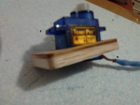

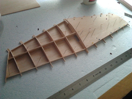

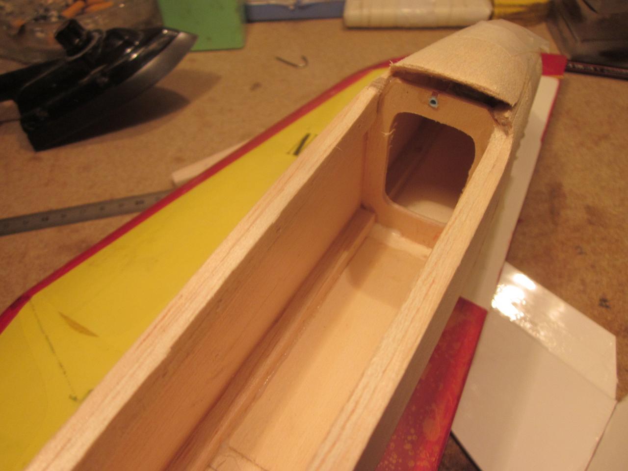

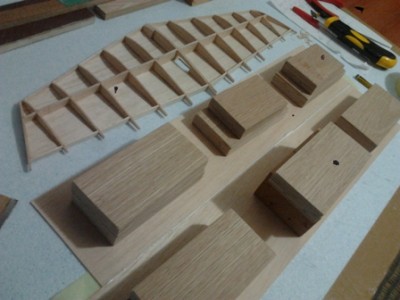

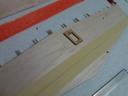

Y vamos ya al LIMIT. :D Respecto al dia de hoy nos hemos centrado en el cajeado del servo de alerones , teniendo guardado para la ocasion una de servos para este tamaño en contrachapado filandes de 2mm que nos servira para el LIMIT. Al hacer el correspondiente trabajo para su encastre en el ala , de momento no vamos a degollar por entero las R1 por completo y lo que hago es ponerle un suplemento de 3mm a la caja de contrachapado que ya tenemos para nuestro servo . Tambien preparamos la mesa de trabajo para poder pegar la plancha de balsa de 1,5mm que utilizaremos para el extrados del ala y como ya comente anteriormente la hemos seleccionado mas blandita para este fin . :wink: :wink:

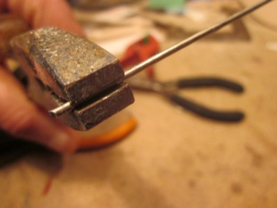

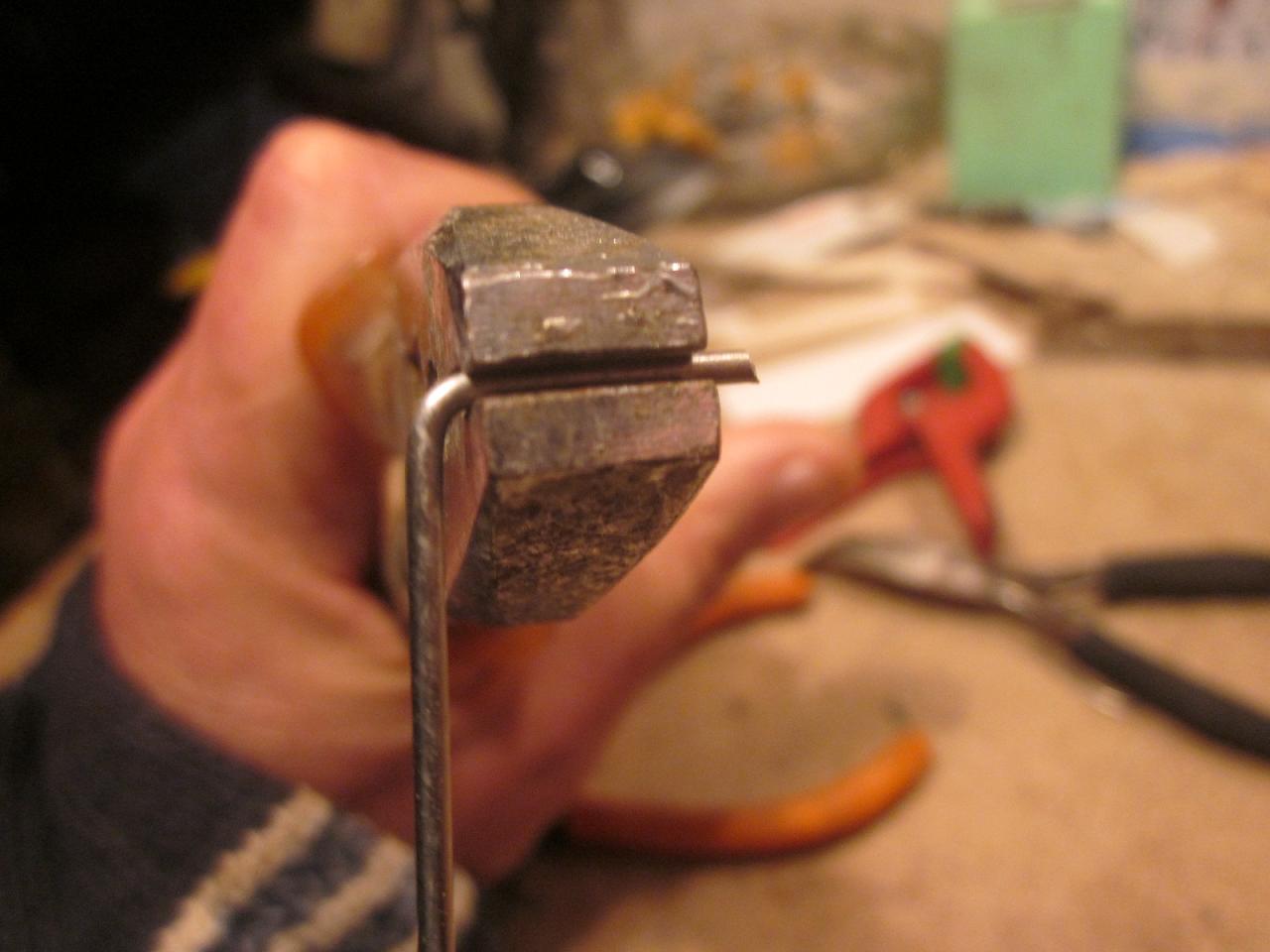

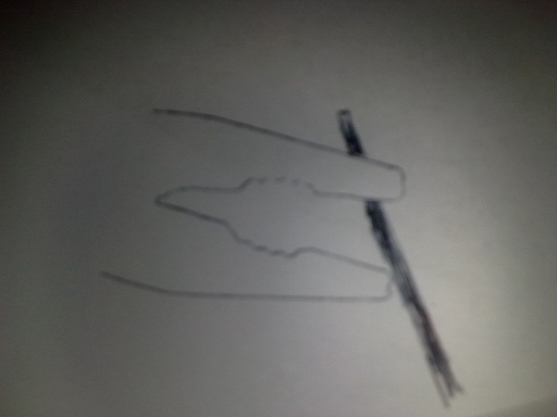

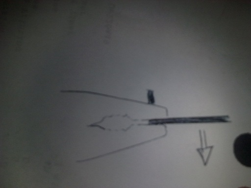

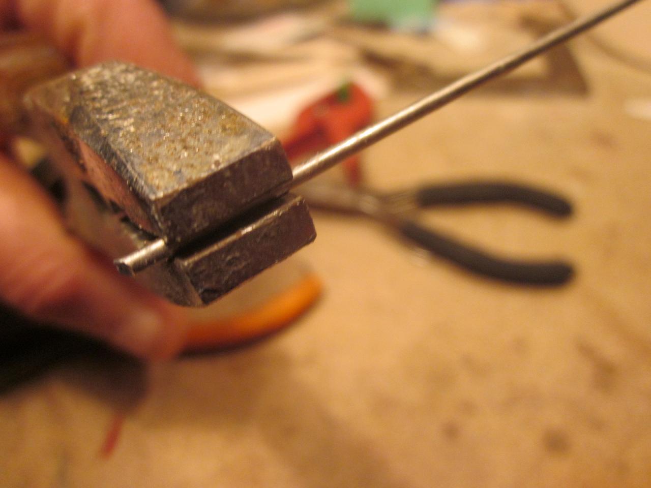

En cuanto a la herramienta vara hacer las "Z" de la varilla, aprendi algo en una oportunidad que me gustaria comentarles.
Se coje un alicate y en una de sus mandibulas se le hace un orificio (con un buen taladro y buena broca) de poco mas de 2 mm, que quede a unos 3 mm de la punta. Al tener esto, que es lo mas dificil, jejeje se pasa la varilla por el agujero, se aprieta fuerte el alicate, (alli se tiene el primer doblez) quedando la varilla en forma de "L", luego con la mano se vuelve a doblar la variila, quedando lista la "Z".
No se si me he explicado bien, me tocara hacer dibujos para mostrarlos, jejeje
Por Ercheo
#1253275
he hecho unos dibujos para mejor entendimiento de lo que decia antes
Se introduce varilla por orificio y se aprieta bien hasta hacer una "L"Una vez hecha la "L"
Una vez hecha la "L" se dobla hacia abajo la varilla, hasta obtener la "Z"

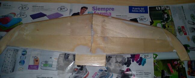

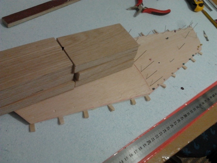

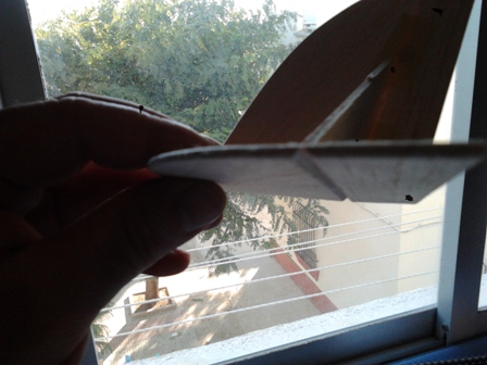

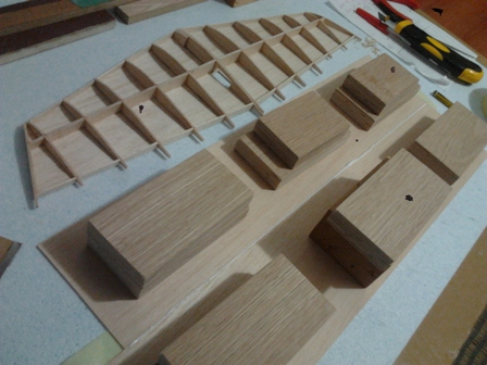

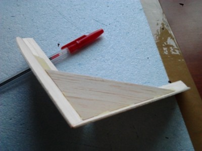

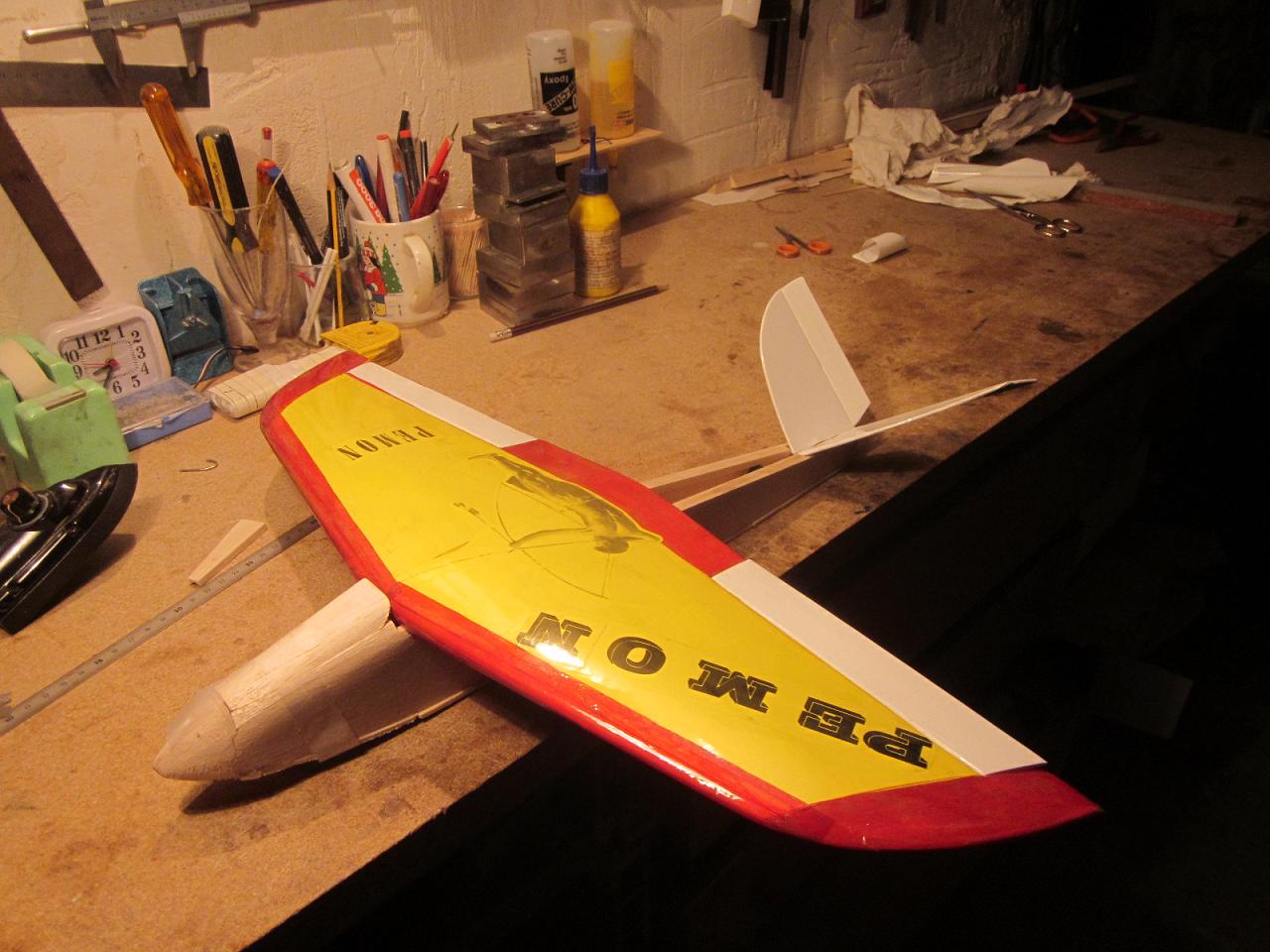

Bueno señores , en un pequeño hueco de la tarde de ayer pegamos una parte del extrados del ala , dejamos que cure bien y esta mañana nos hemos levantao tempranito , pues el dia se va ha hacer corto , pero antes mientras preperamos el cafelito "con to sus avios " :mrgreen: :mrgreen: nos ponemos al pegado e la otra mitad pendiente . :D Y ya ves Elloco hay dias que se puede hacer menos que otro :wink: :wink:

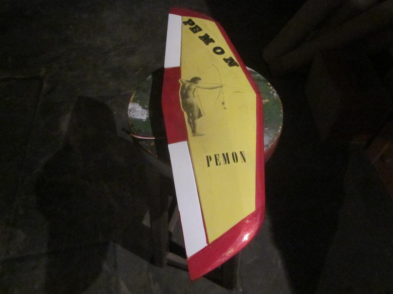

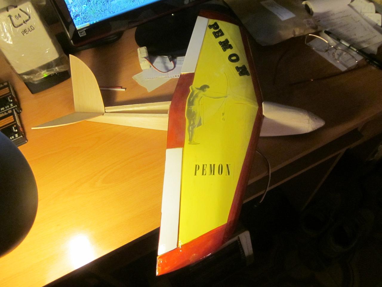

Bueno amigos, pues voy yo con lo mio, :D :lol: mientras se seca el enchapado de la panza del batracio, hemos adelantado el entelado del grupo de cola V, a la tapa cabina le hemos pegado unos neodimios, y estamos a ver si inventamos algo para ubicar el lastre, como veréis en la foto de la balanza, me he hecho con un pequeño frasco de SINUS, :idea: ( extracto de Eucalipto para Vaporizaciones ) y dentro le hemos añadido unas volitas de plomo, y como veréis nos da 285 gramos, con lo cual, podremos variar un poco el rango de pesos, :roll: ya veremos como lo instalamos en la barriga del batracio, de momento es una idea , ya veremos si al final cuaja, y nada mas por el momento compañeros, si eso en un rato avanzaremos mas, esto se acerca ya a la culminación... :mrgreen: :lol: :lol:
Por cierto :D se me olvido decir que he utilizado para el enchapado de la panza, unos retales de contrachapado de chopo de 3mm, no sera mucho el peso añadido y pienso que le dará un poco mas de fortaleza a la panza...

Ercheo escribió:.... En cuanto a la herramienta vara hacer las "Z" de la varilla, aprendi algo en una oportunidad que me gustaria comentarles.
Cheo, buena idea lo del zurco muchas veces los "zurcos" de alicates o pinzas son muy pequeños. Hice la pregunta porque siempre nos preocupamos en el momento de hacer los dobleces el mantener la alineación y esto es bastante frustrante para los que se incian en construcción. Yo hago los dobleces como salgan y una vez hecha la pieza me ocupo con la alineación, para mí de esta forma es mucho más fácil.
