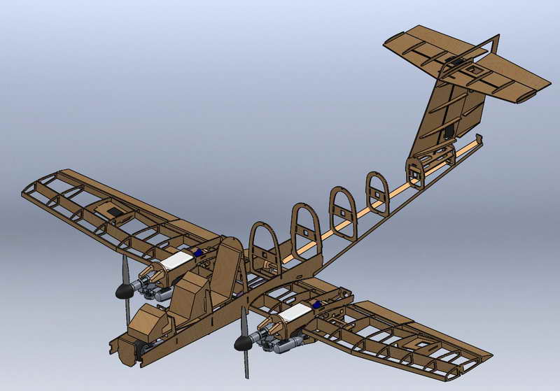

Por ahora, mi proyecto es hacer uno pequeño con este diseño, con dos .28ci glow de 1600mm y ver como va...a partir de ahi, si hay que modificar angulos, ya lo haria y quedaria plasmado en el grande.

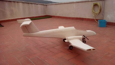

Pues...seguramente quede un modelo bastante impactante por tamaño...calculo casi unos 3mts de env.

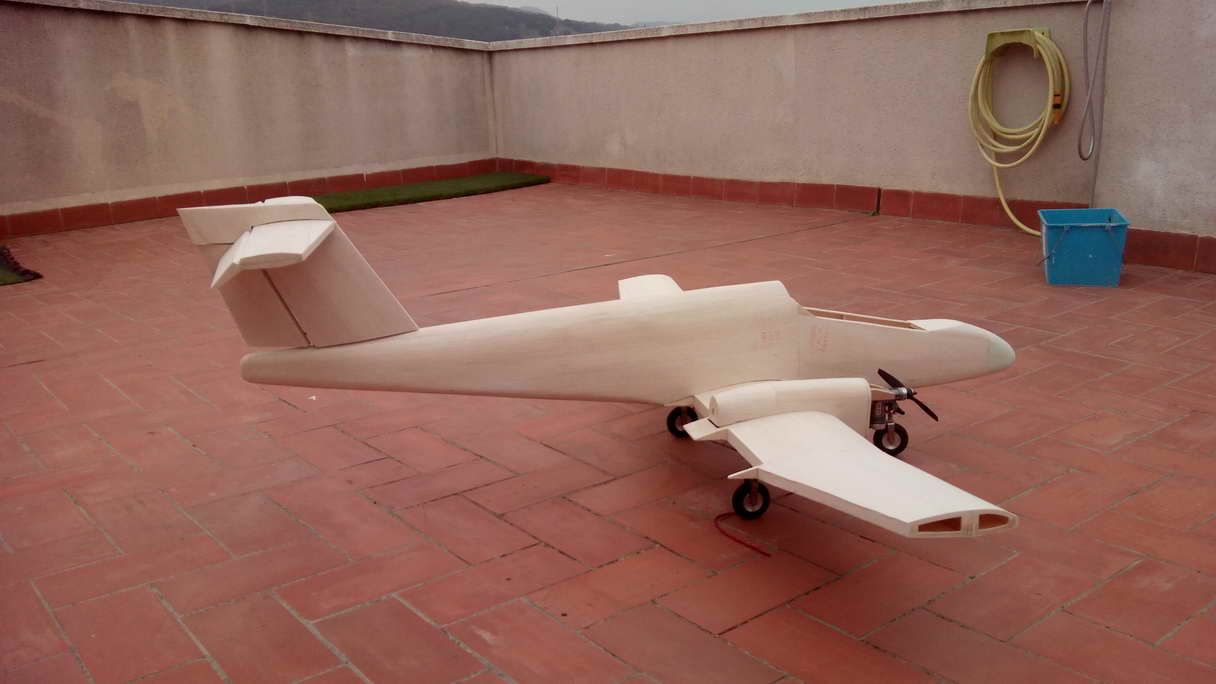

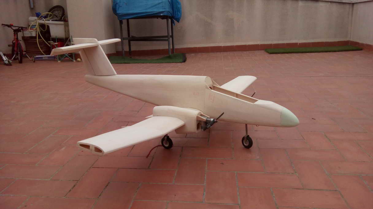

Por ahora, este es el que estoy construyendo:
Este fin de semana colgaré unas fotos del de "carne y hueso" :wink:

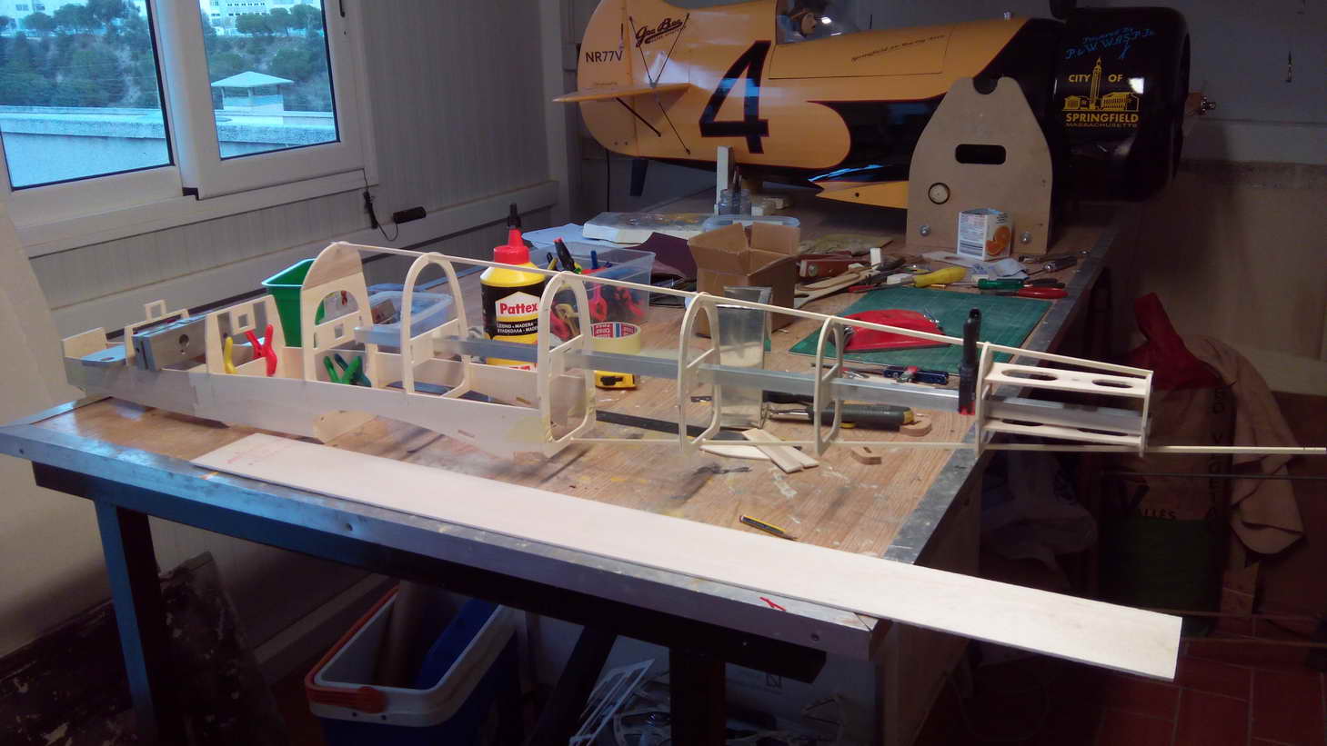

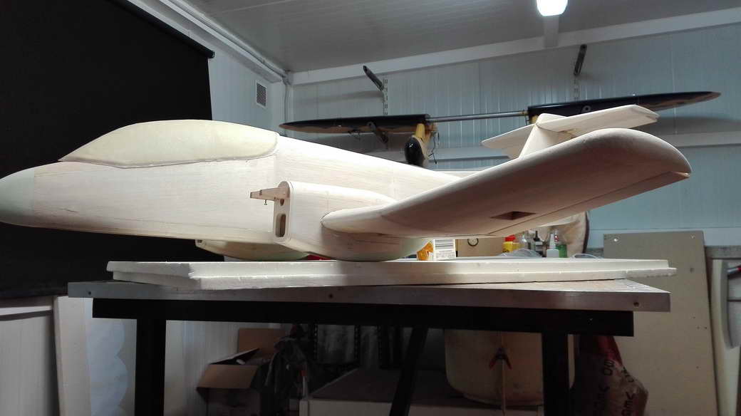

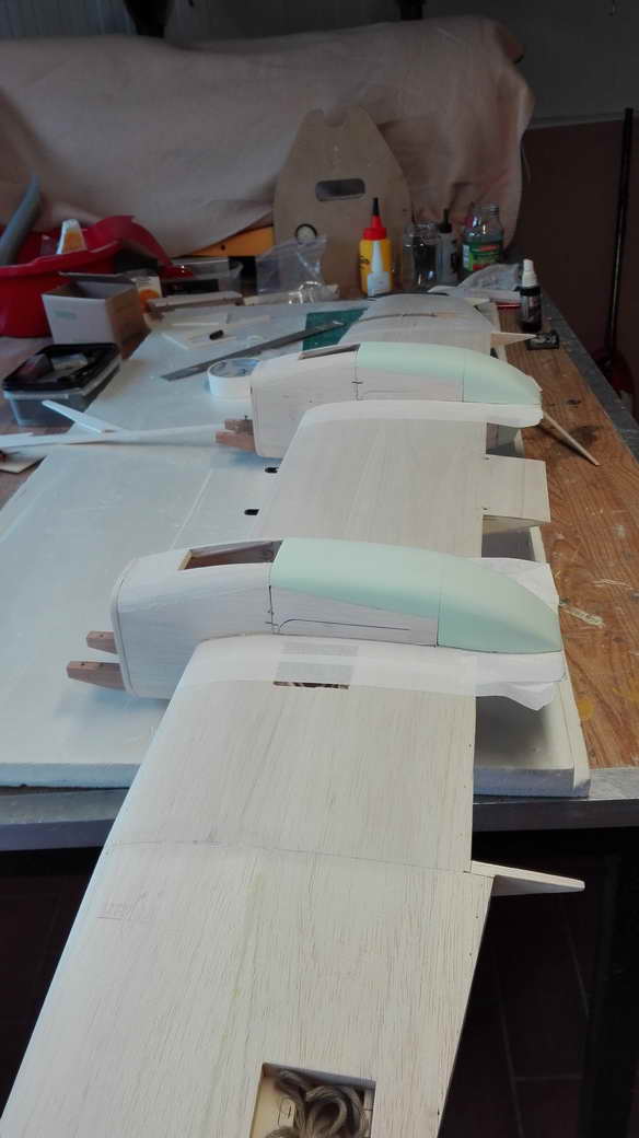

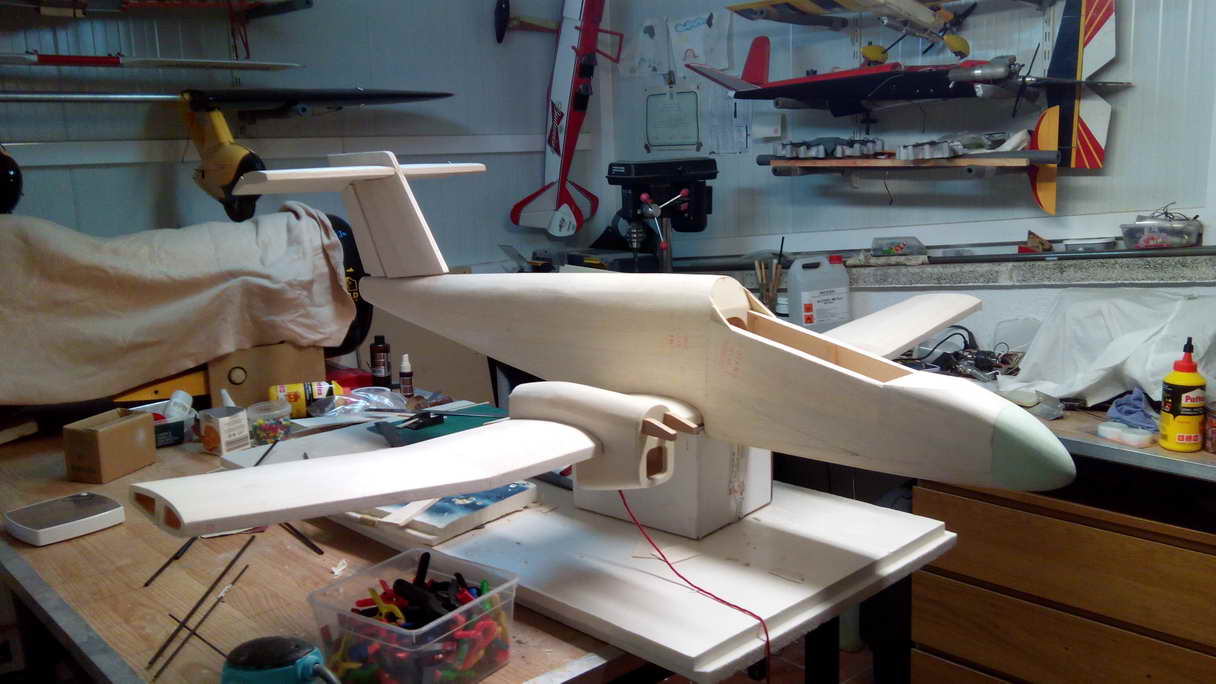

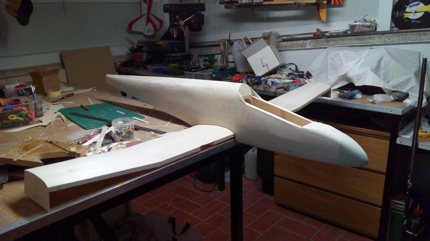

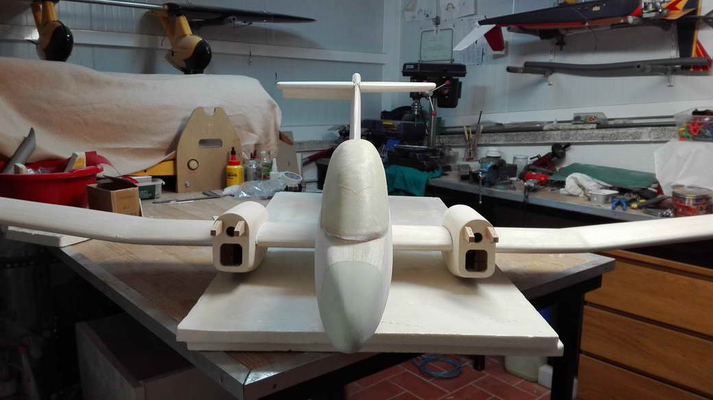

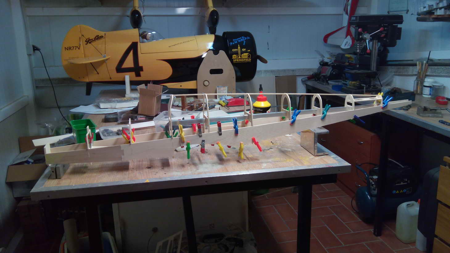

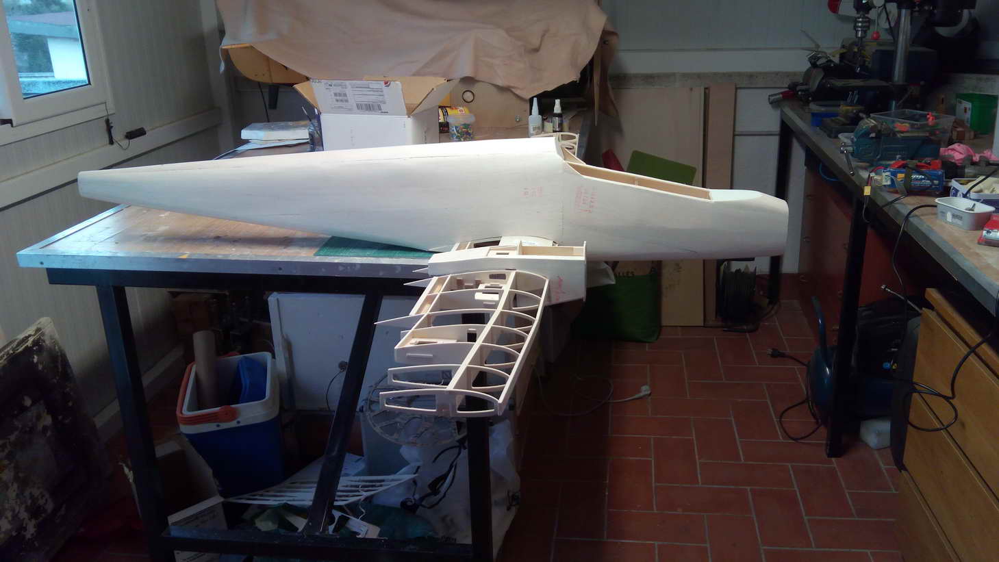

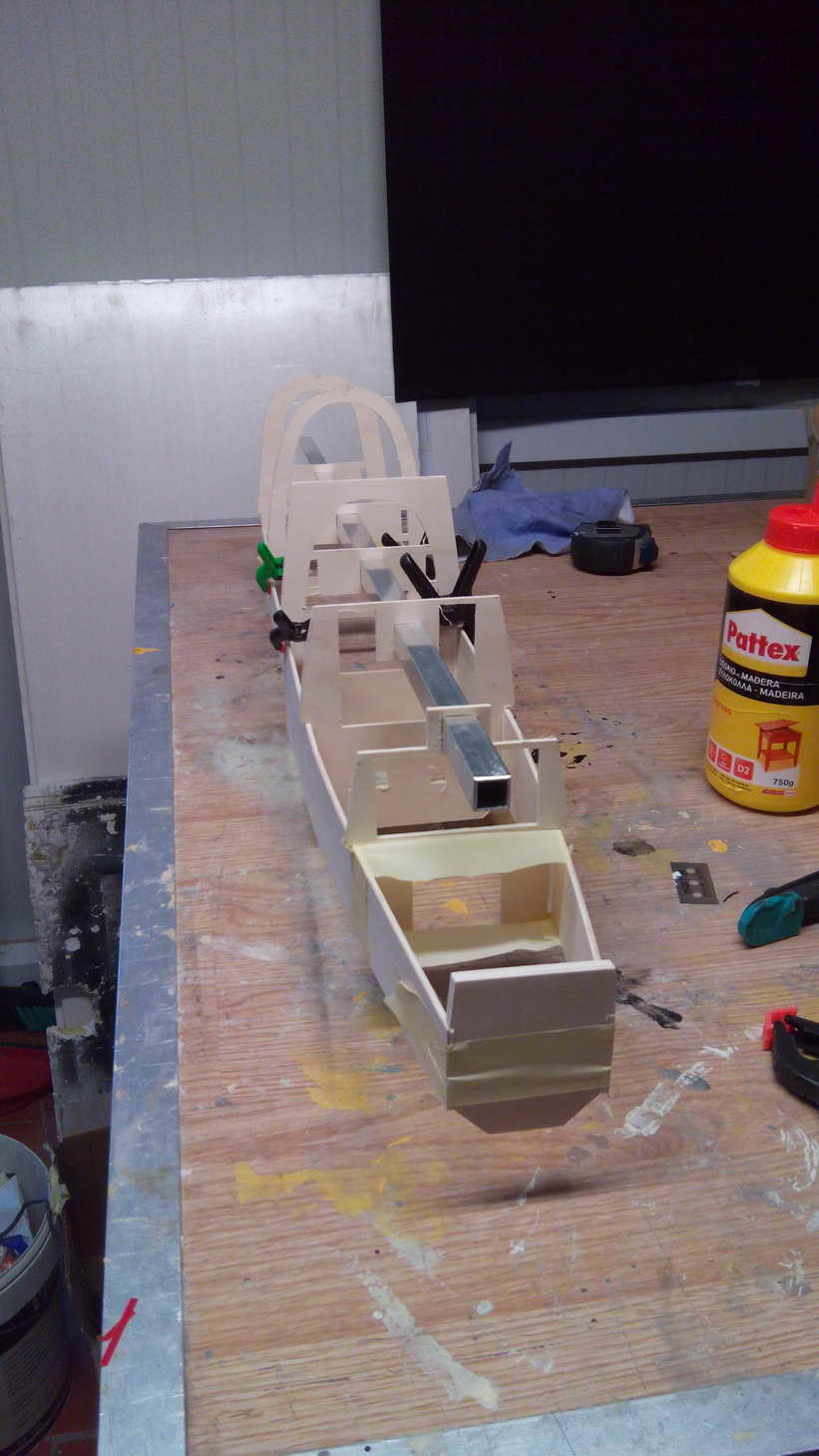

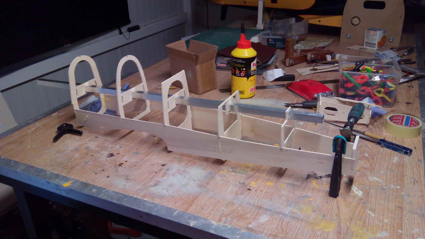

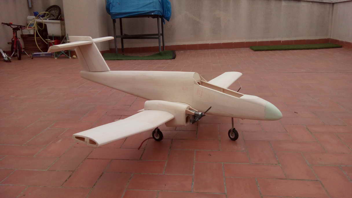

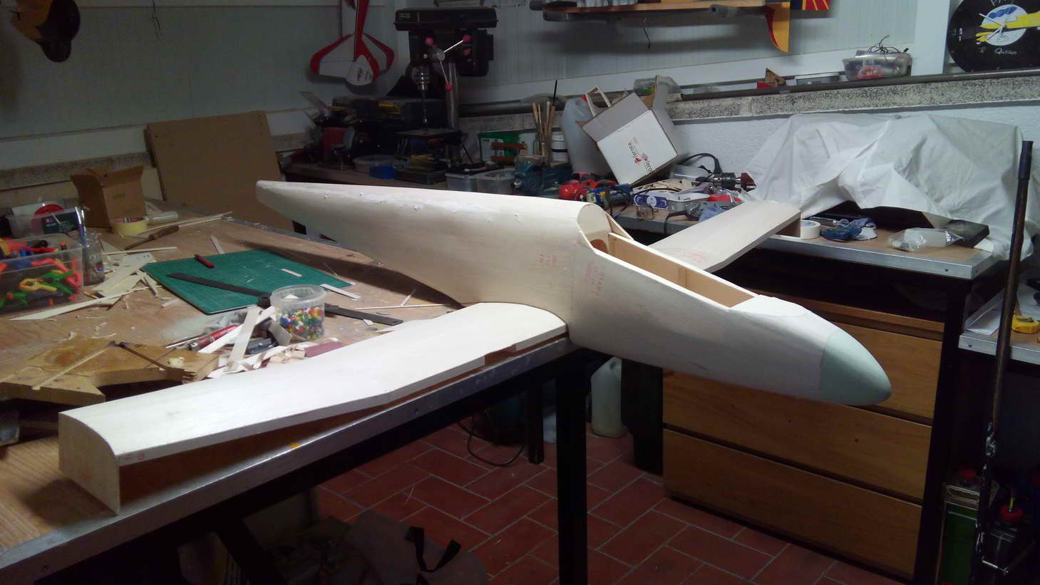

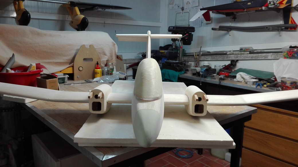

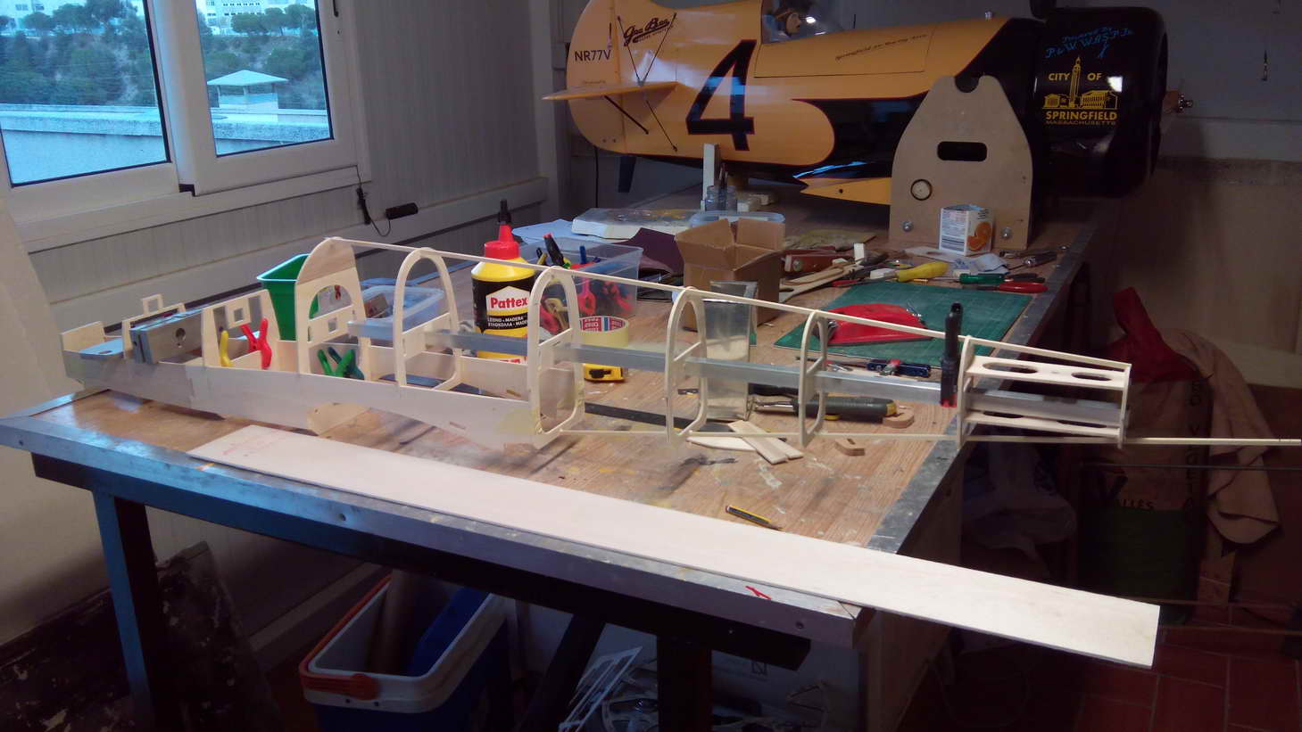

Acá van unas fotos de lo que he ido haciendo.
No es que lo haya hecho todo anoche, ya van un par de semanas que estoy trabajando en él, pero lo que si les cuento es que de la manera que diseño las piezas, normalmente no se necesita ningún tipo de pegamento para dejar las piezas ubicadas en su sitio. Esto me sirve para comprobar que todo esté donde corresponda y no tenga que estar recortando nada una vez este todo pegado.
Pues eso...les paso las fotos en orden de construcción.

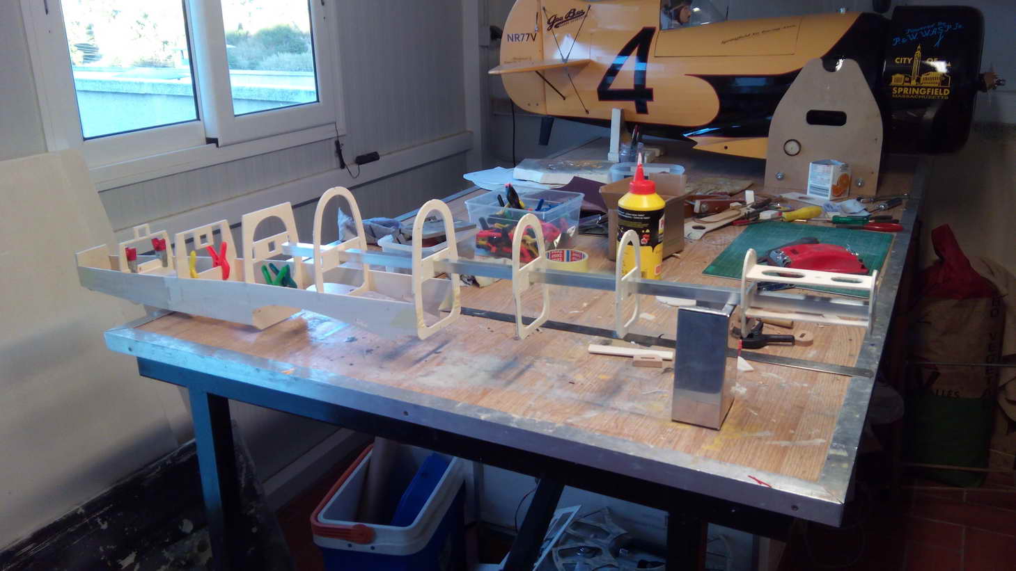

Por cierto, verán el fuselaje como lo he alineado...no me acuerdo de haberlo visto en otro sitio, no me he inventado nada, pero recomiendo montar los fuselajes con este metodo, queda perfectamente alineado en 2 ejes, solo resta comprobar cada cuaderna que quede a 90º con respecto al tubo cuadrado de aluminio y a partir de ahi se puede ir pegando los largueros que se coloquen para sujetar las planchas de recubrimiento :wink:
Arrancando con las cuadernas delanteras
...otra vista del inicio del fuselaje
Ahora le toca a las cuadernas traseras
Sesión de "acupuntura"

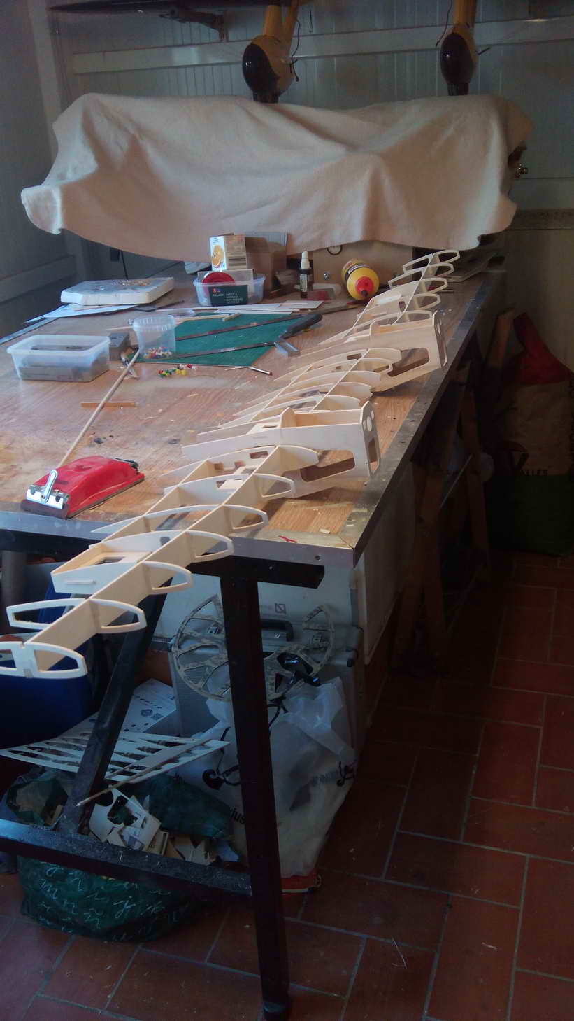

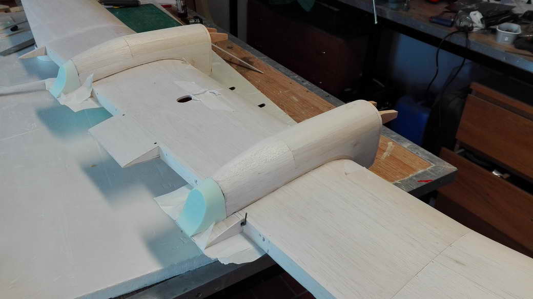

El ala
Ambos nacelles son independientes del ala, pero le he hecho unos encastres, de forma que cuando toque unirlos queden en su posición correcta y a escuadra.
Lo he hecho así para poder trabajar cómodamente en el ala y los nacelles, y así no lijar ni cortar sin darme cuenta lo que no corresponda.

Muy bien, Pichy, muy buen trabajo el que estás haciendo. Y todo desde cero.
Por las fotos ya llevas mucho avanzado, casi lo tienes.
Quería preguntarte sobre el tubo de aluminio para alinear el fuselaje, diseñas el hueco en las cuadernas para meter luego el tubo?
#1334263
unomás escribió:Muy bien, Pichy, muy buen trabajo el que estás haciendo. Y todo desde cero.
Efectivamente UNOMAS!
Lo que hice fue diseñar las cuadernas con el hueco de 16x16, de forma que quede todo alineado gracias al tubo cuadrado de aluminio de 16x16.
Gracias por seguir el post compañero!

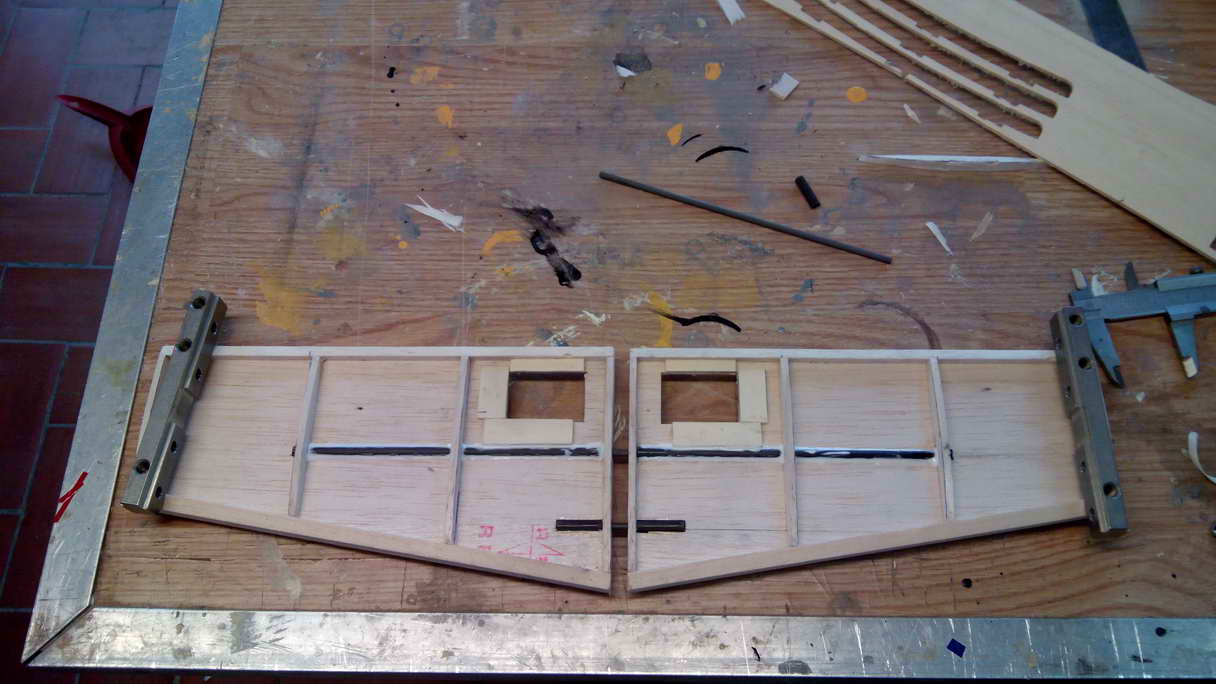

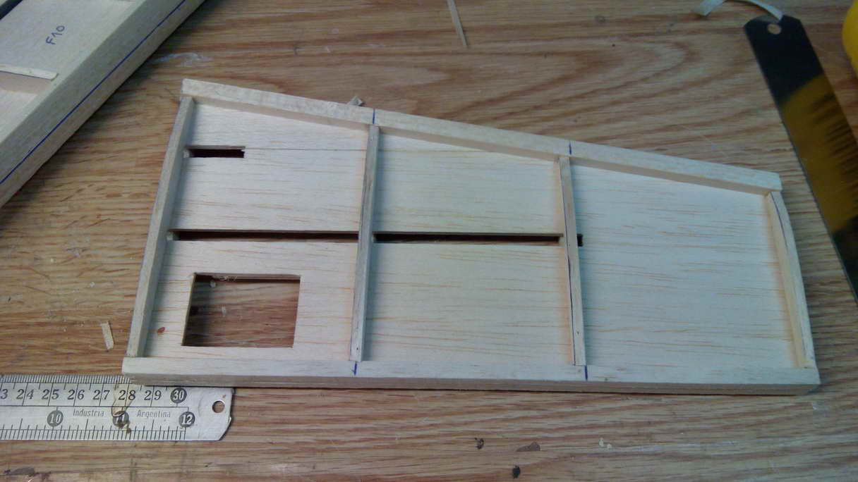

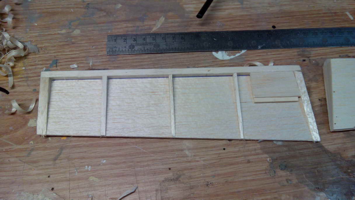

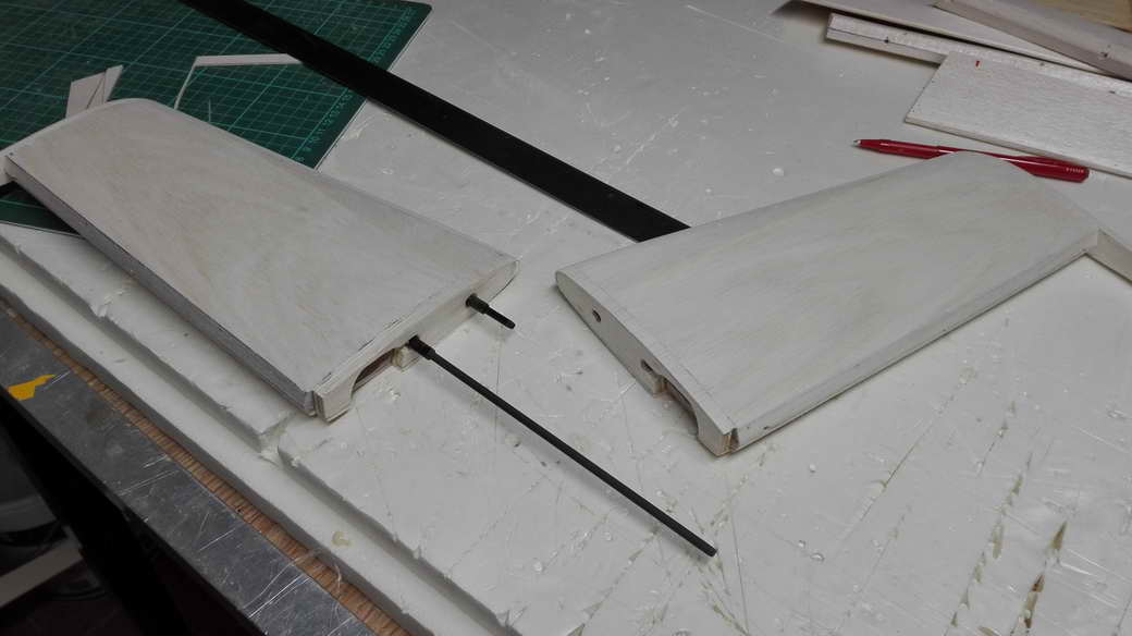

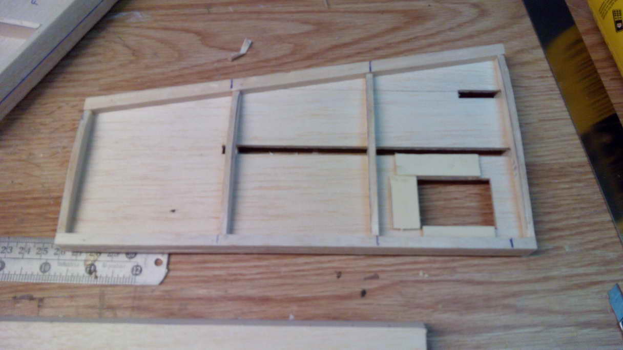

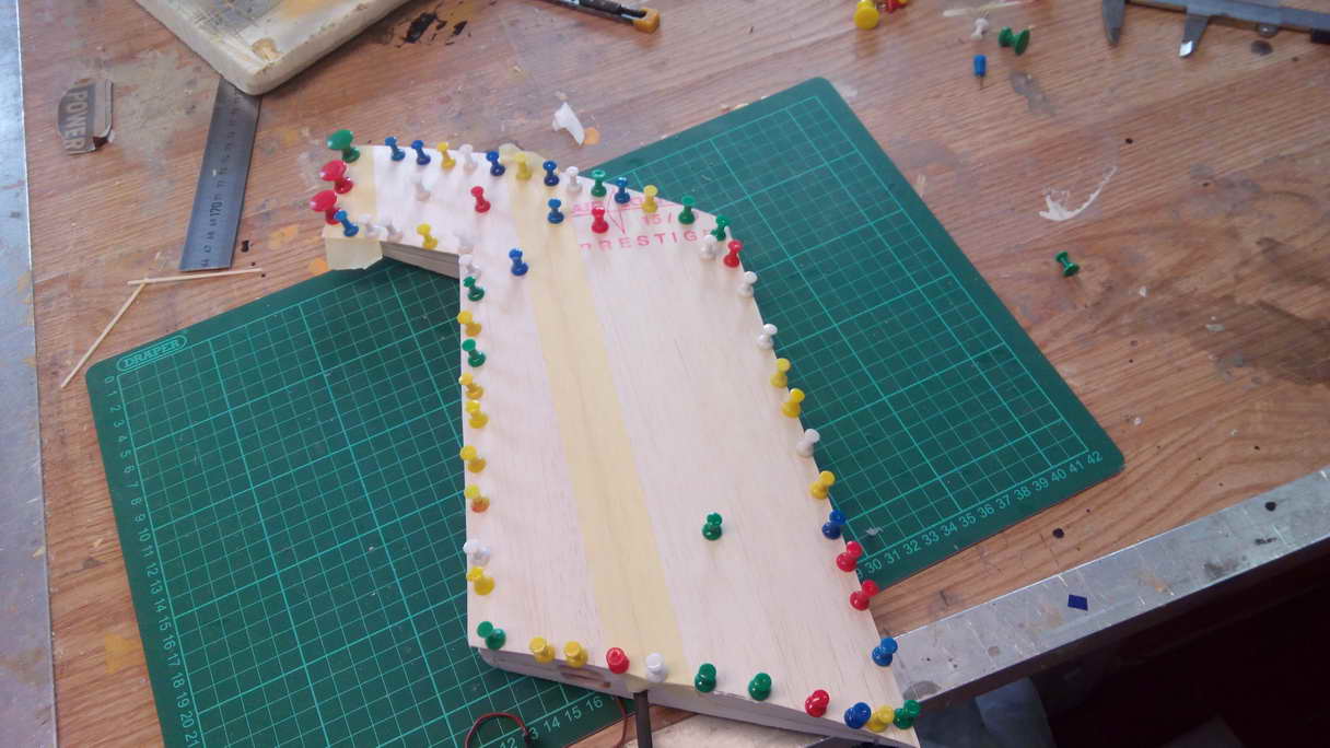

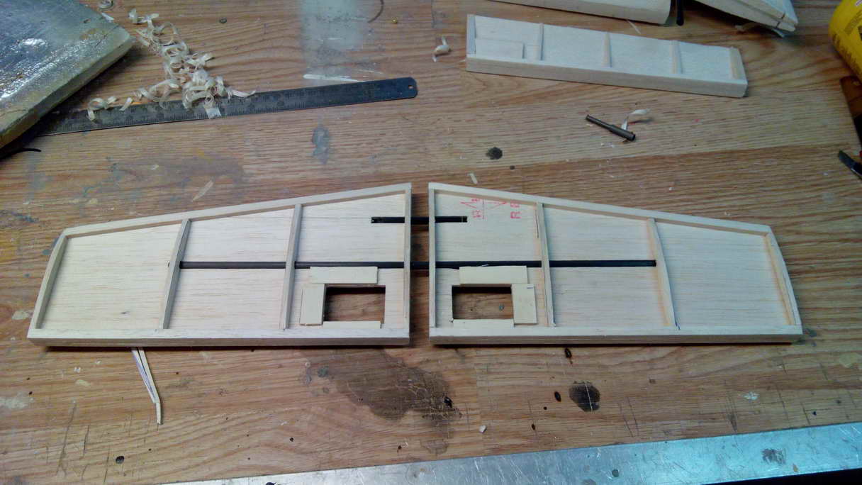

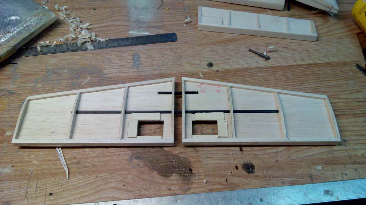

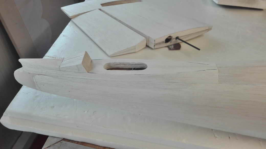

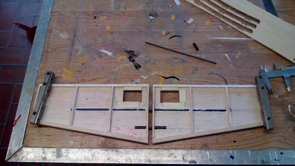

Hola compañeros...actualizo un poco el album de fotos de la construccion del modelo...
La verdad es que ahora empieza lo mas largo, los detalles de cada parte...hoy me he tirado toda la mañana solo para hacer las patas de los trenes...y aun le falta que los pinte.

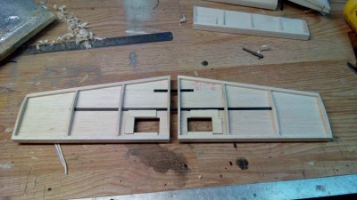

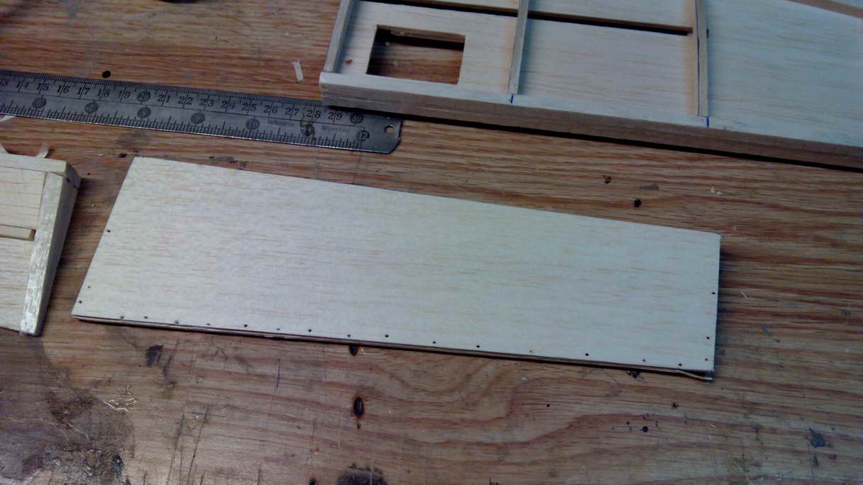

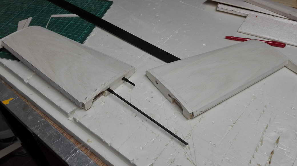

Superficie de control de la profundidad.
...montada.
Profundidad derecha, con el alojamiento del servo derecho.
Profundidad izquierda, con el alojamiento del servo izquierdo.
Empenaje vertical.
Profundidades alineadas.
Recubrimiento del empenaje vertical.

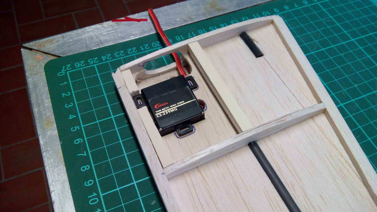

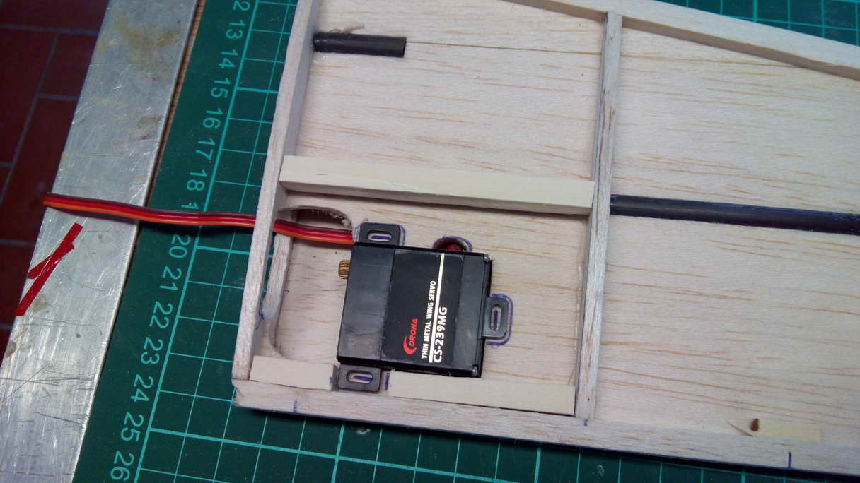

Probando el servo de direccion.
Probando el servo de la profundidad derecha.
Probando el servo de la profundidad izquierda.

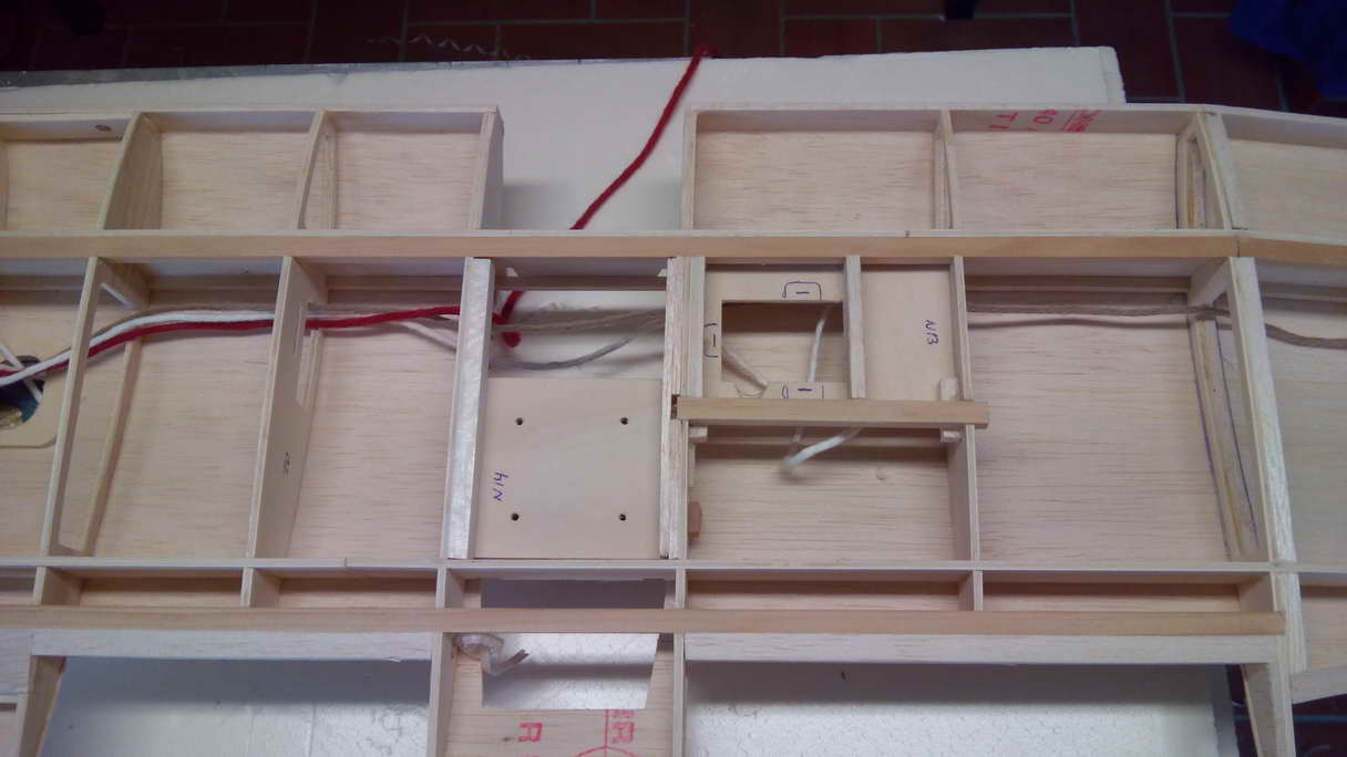

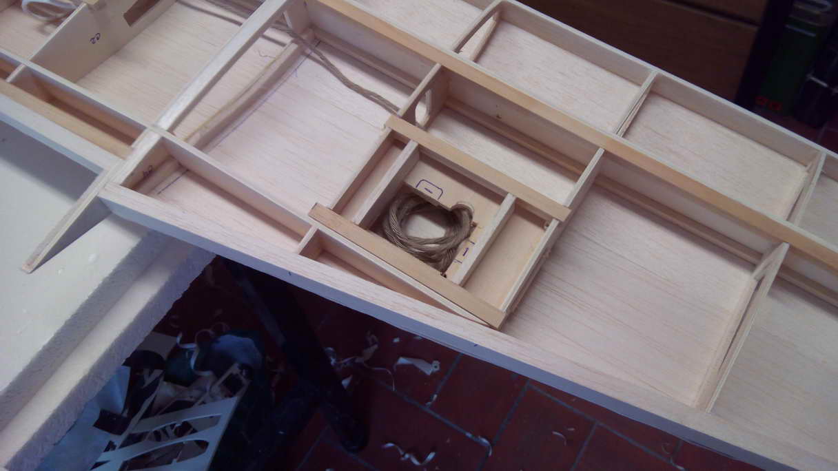

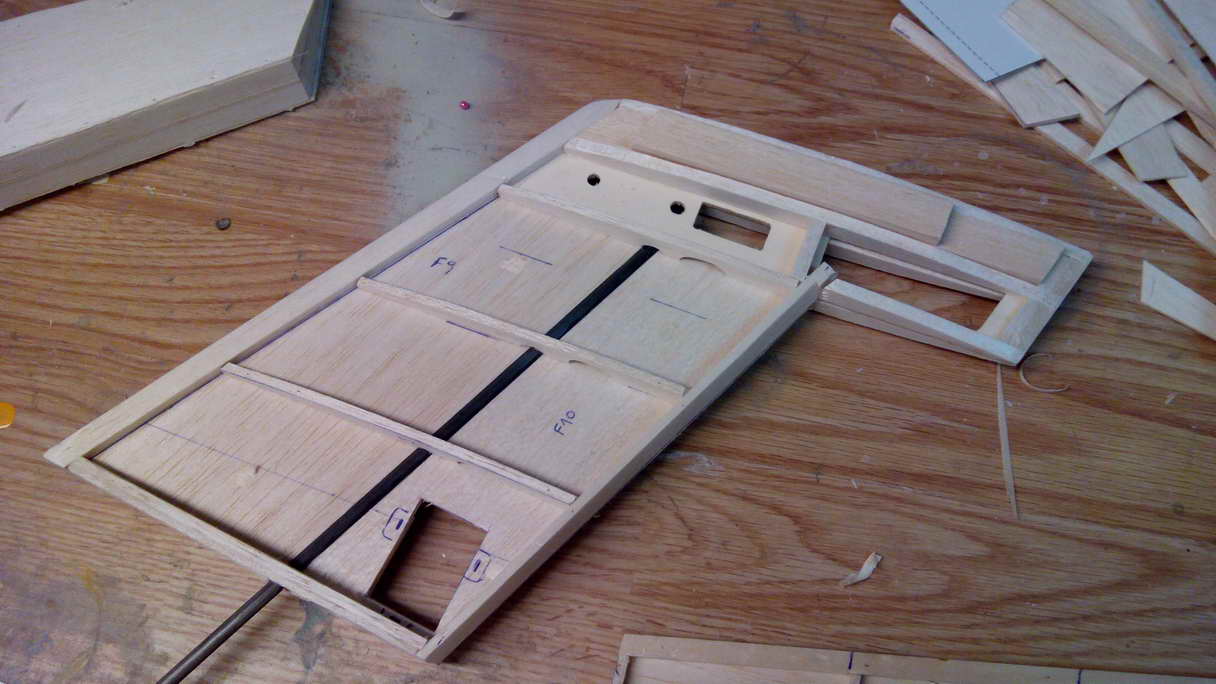

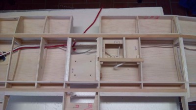

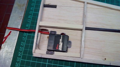

Detalle del ala, soporte del servo de aleron izquierdo.
Detalle del ala, soporte del tren retractil y del servo de flaps.
...impaciente por ver como queda...
...más impaciencia...
...que decir???

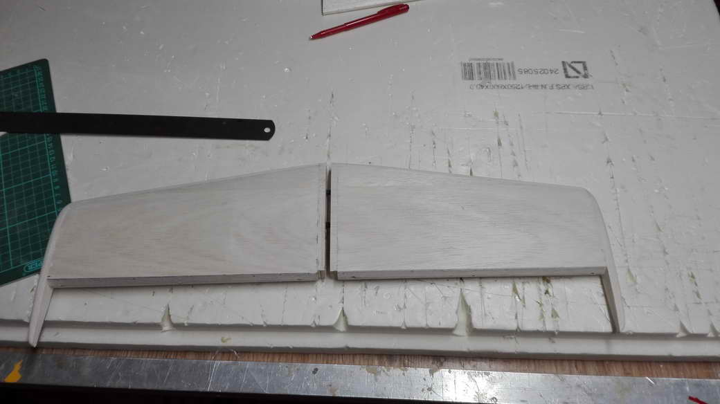

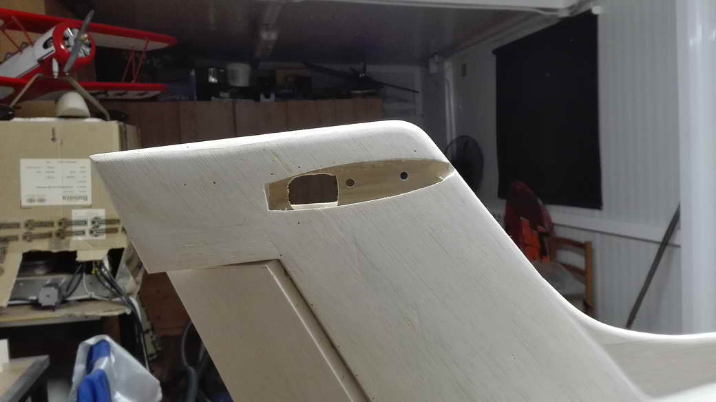

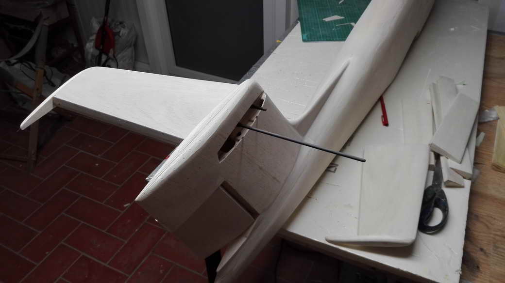

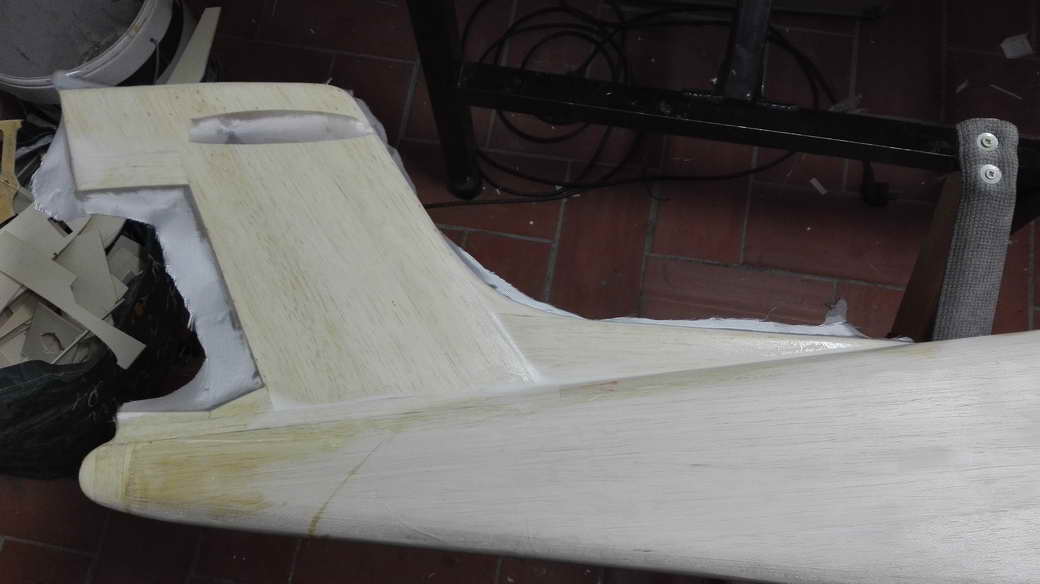

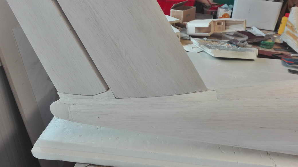

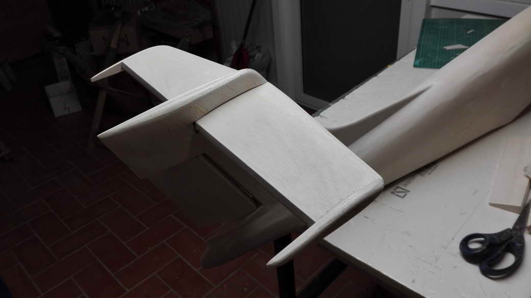

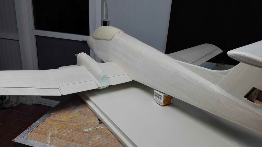

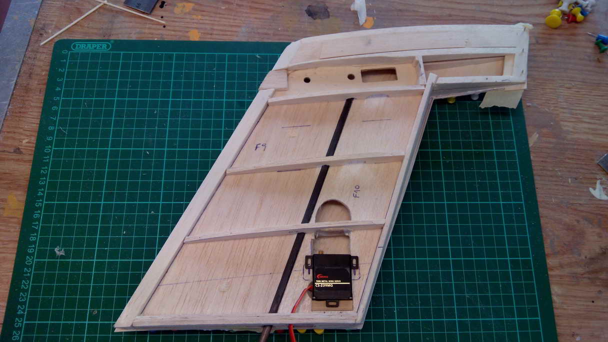

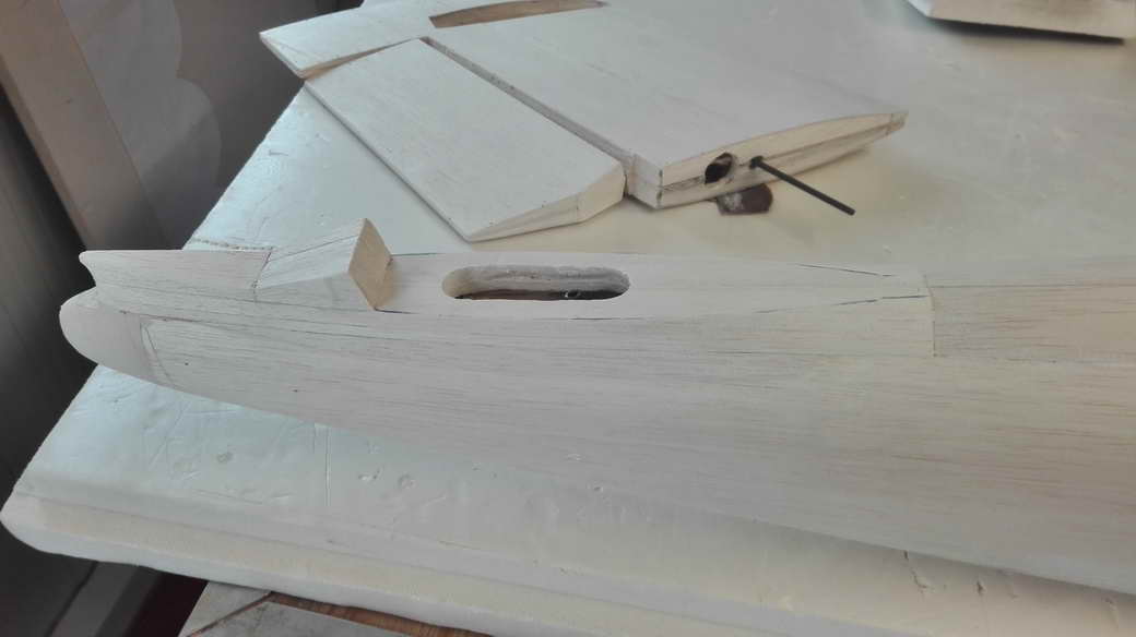

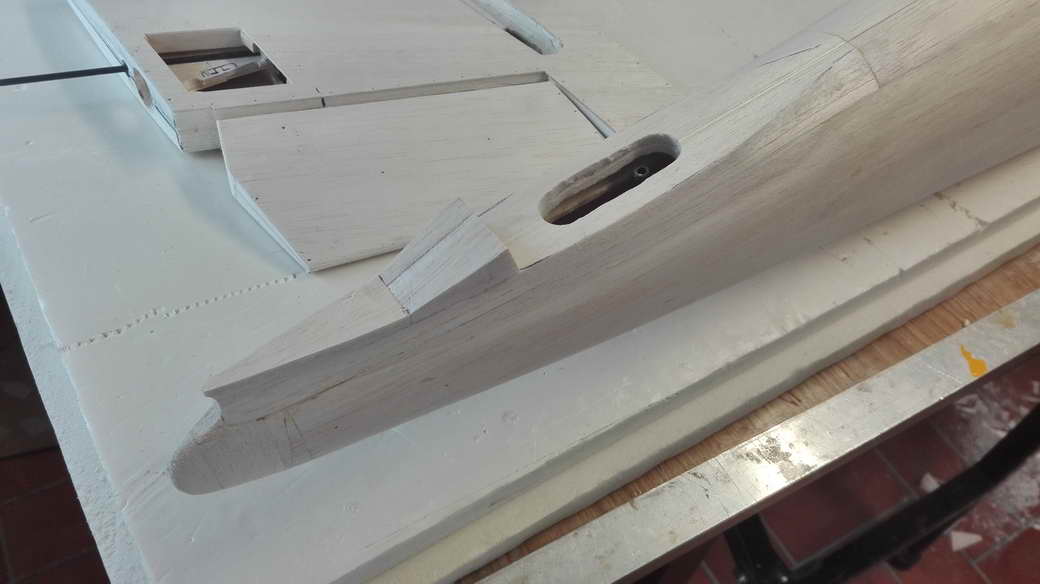

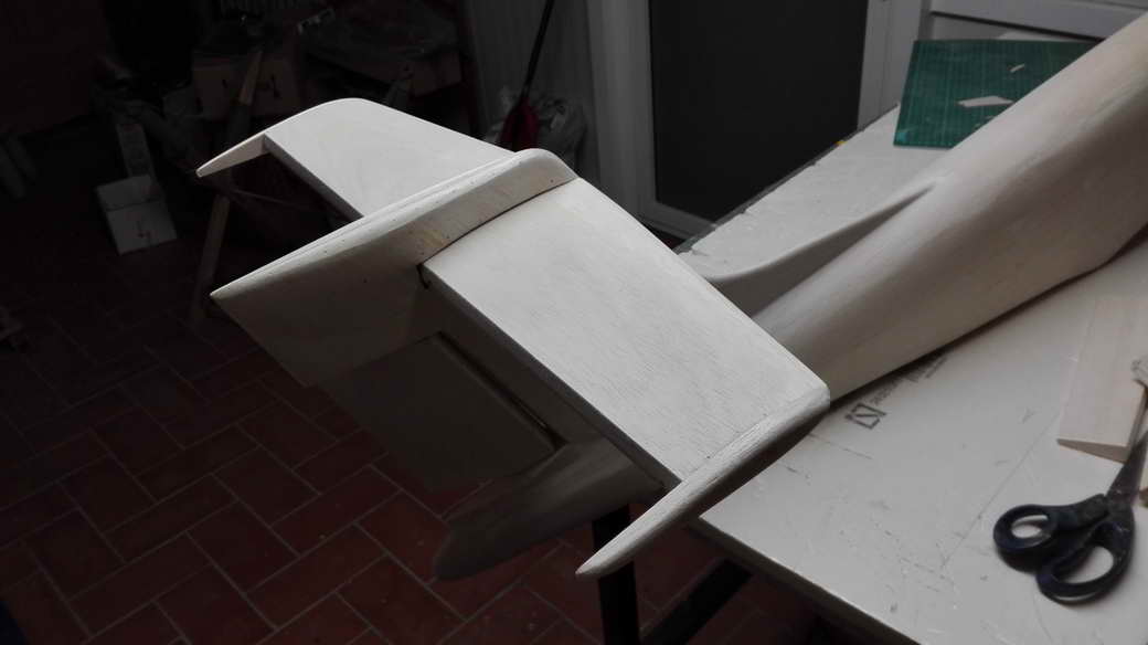

En estas primeras fotografías les enseñaré como solucioné el tema del timón en "T", el cual hice de manera independiente cada parte, para luego unirlas por medio de tutores que me aseguren un correcto alineamiento y también un poco más de rigidez.
Cada superficie de control tendrá su servo, prácticamente al lado de las bisagras...esta claro que la cola estará cargada, pero no me la juego a tener holguras con reenvios y ostias raras... :(

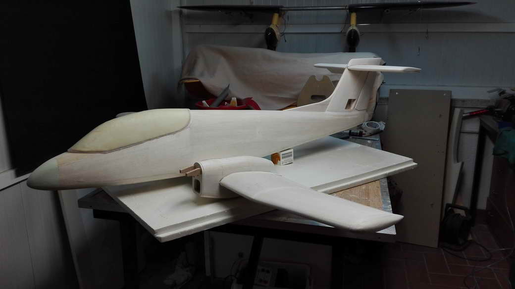

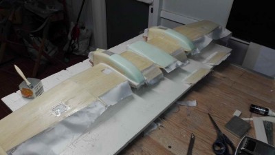

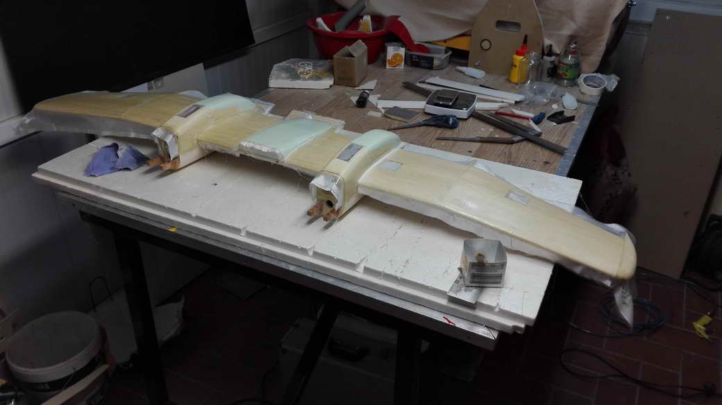

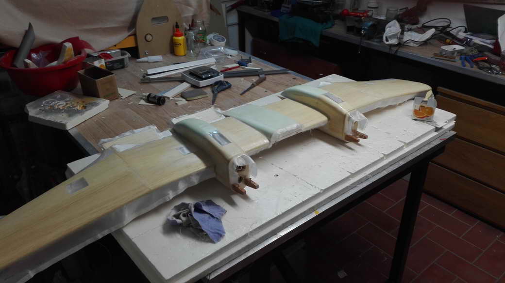

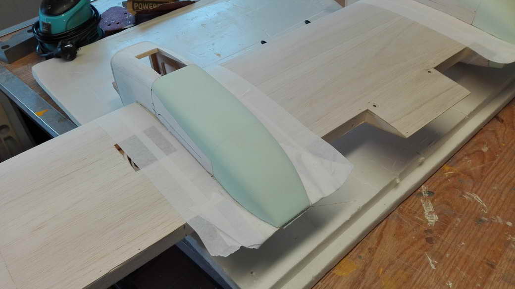

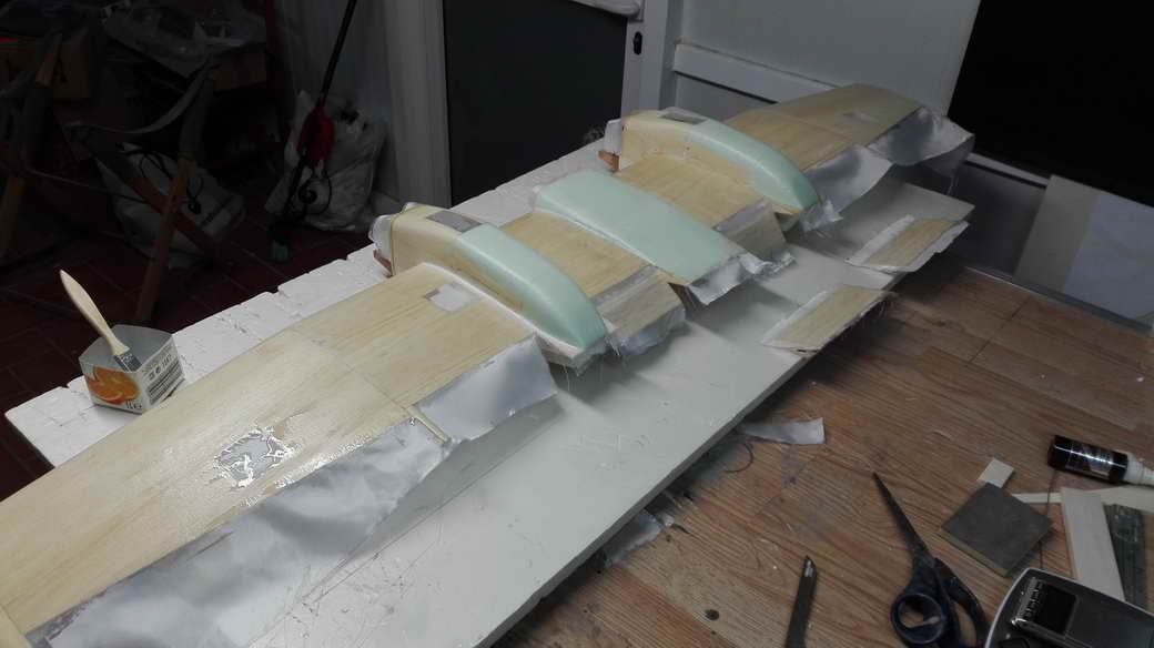

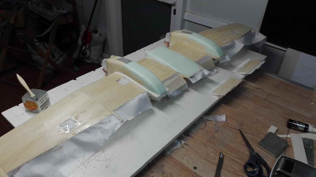

Como ya habrán observado, la cabina no es la cabina, sino un molde para poder hacer las piezas con PET G de 0,3mm o 0,5mm de espesor.
La he hecho tallando a mano un taco de poliuretano rígido de 40gr/dm3, luego lo he recubierto con fibra de vidrio y resina. En la foto aun le falta una mano mas de recubrimiento, la cual le he dado hoy, así queda con mas material y a la hora de lijar y darle la forma final tendré más grueso del que poder lijar.

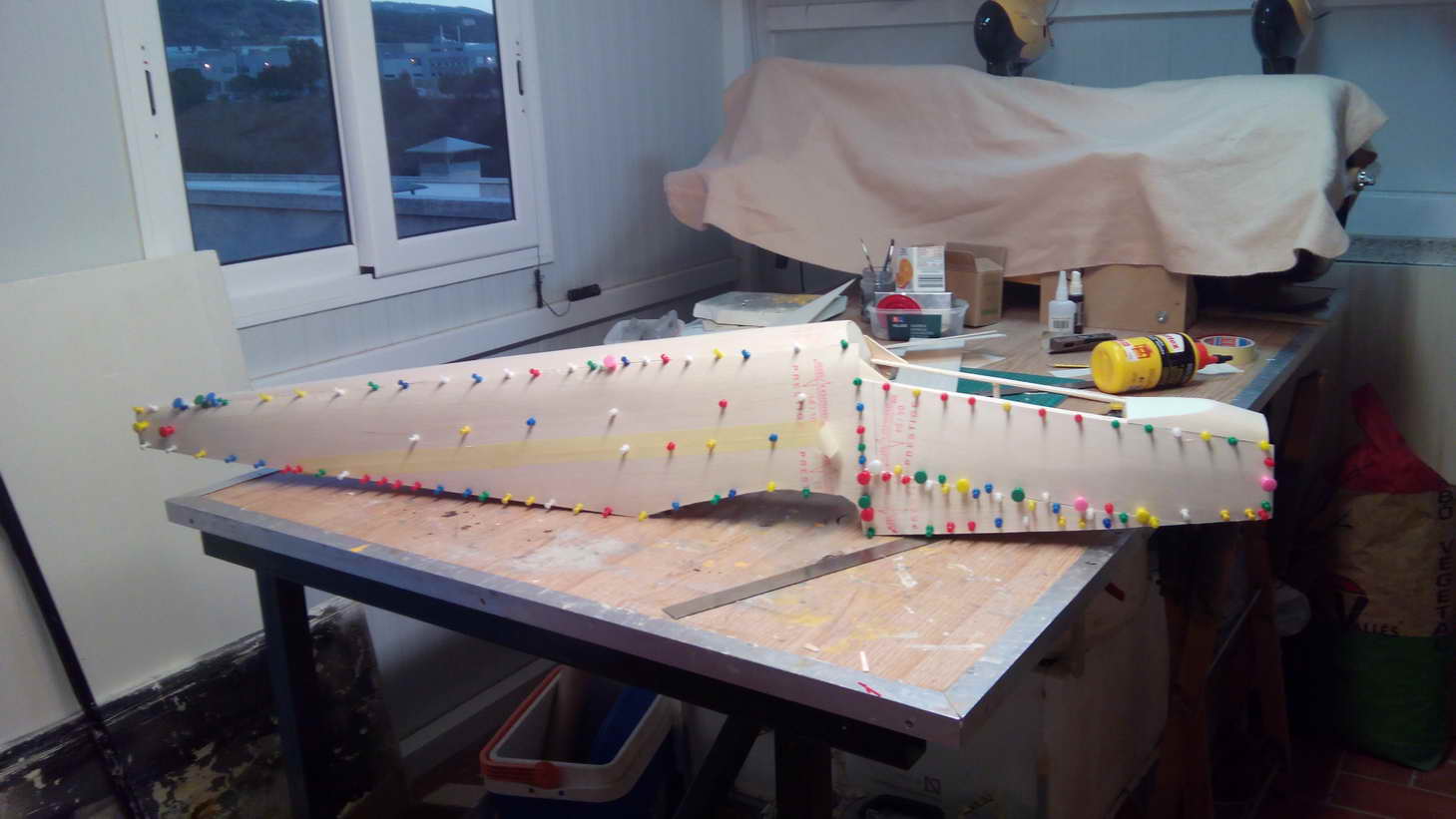

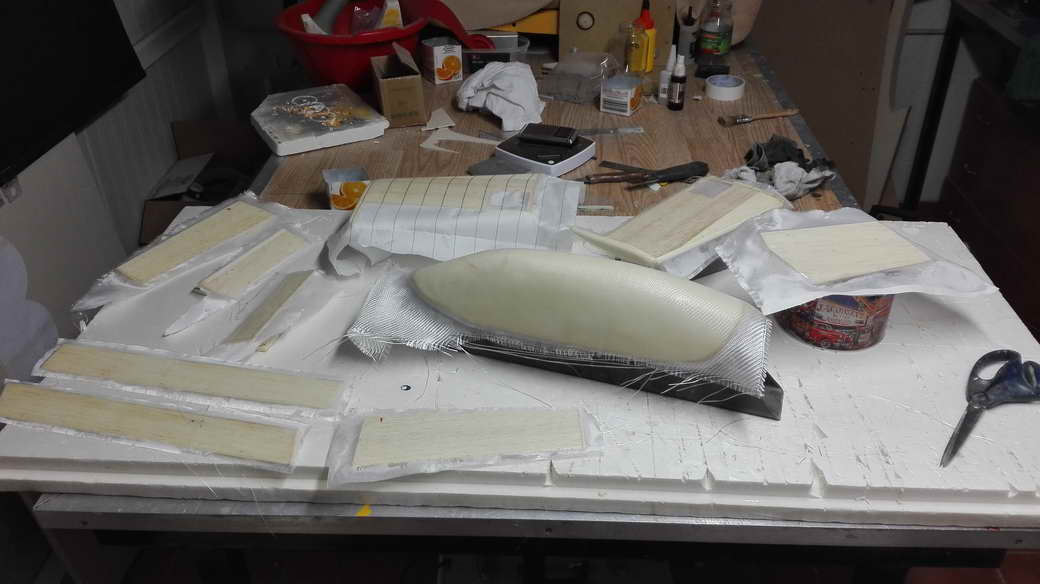

Luego de haber dejado todo lijado y haber tapado huecos indeseados, le tocó el turno al enfibrado de todo el modelo...y como es un trabajo de hormiga...cuanto mas pueda hacer cada día, antes se acabará. Aparte, con la falta de calor la resina no cura en 24hrs, se tira un poco mas de tiempo, y si luego tengo intenciones de lijar, pues mas vale que apure la faena y tenga todo antes para poder tener todo bien seco y duro para arrimarle el taco de lija.
Arranque primeramente con el intrados del ala...
Lo que se ve verde es poliuretano rígido de alta densidad, de 80gr/dm3, el cual se puede pegar perfectamente con ciano y se lo puede lijar a mano o con lijadora...una pasada.
Cuando este todo bien seco, con la ayuda de la dremel me lo comeré y dejaré una pared fina...para aligerar lo mas posible

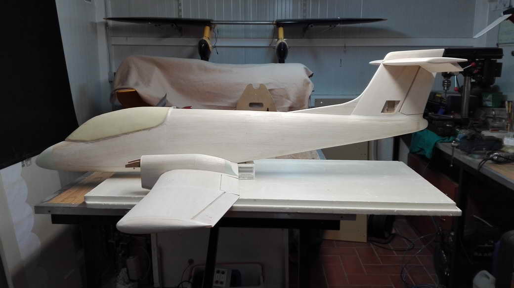

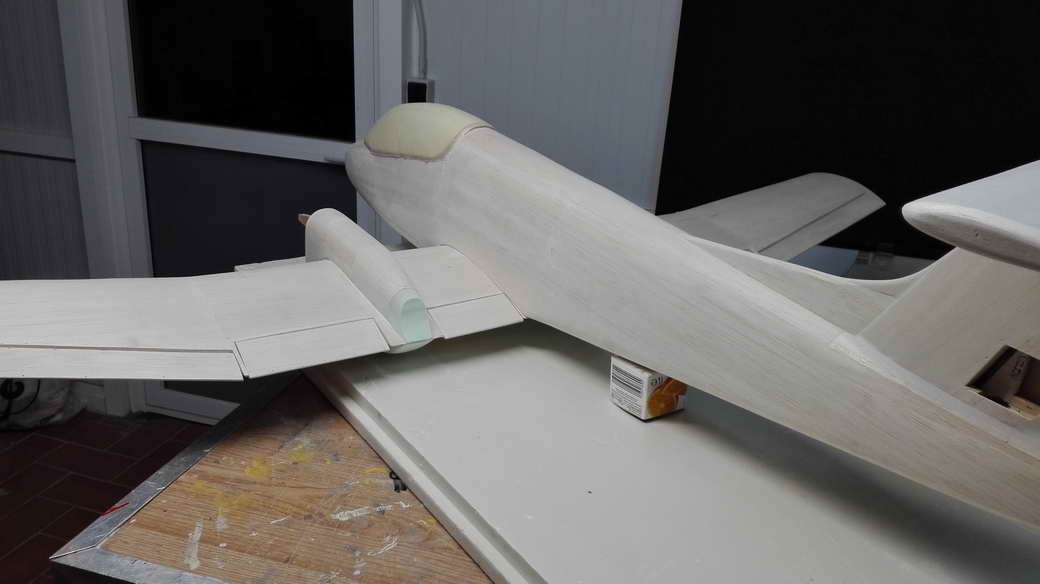

Y por último las de hoy.
Esto es lo que pude avanzar: enfibrado de un lado del timón de dirección, una cara de las profundidades y una cara de las superficies de control...tedioso y pringoso el tema, pero quiero que quede como todo enfibrado, muchas veces, se agradece que el modelo no quede muy endeble... :?
Hasta la próxima tanda!!! :mrgreen:

Sigo trabajando con la fibra de vidrio.
El frio esta haciendo que las piezas tarden en acabarse, la resina será caribeña y no le mola nada el frio...
