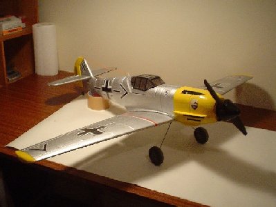

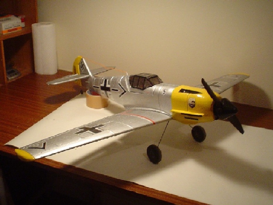

Va una fotito del mío el día del estreno.
Mi ME-109 listo para su estreno.
