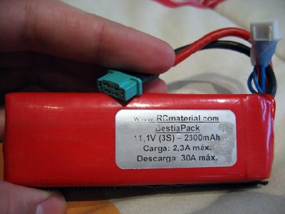

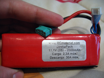

Buena idea lo del tornillo para unir la bancada a la madera. Mirad, esta es la bateria que le quiero meter al bicho. Como podeis ver es una 3s 15C de 2300 mha...bastante pesada para este modelo peeeero tengo la esperanza de encontrar un motor economico que pueda con todo ese peso :D . Me podeis ayudar a encontrarlo??? he buscado en himodel.es y en serpa (me vendria bien comprarlo en serpa xk tengo varias cosas más que pedirles). Repito que más arriba puese un enlace a un motor de himodel, si quereis hechad un vistazo.
Por Millaga
#389230
El peso del pack es de unos 150 gramos, más o menos.
Como podeis observar, es de 2ª mano..
