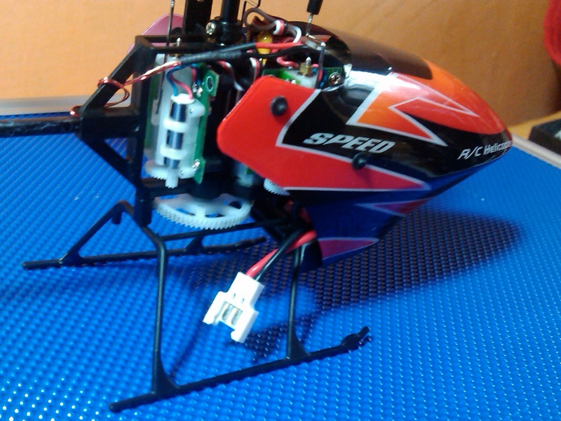

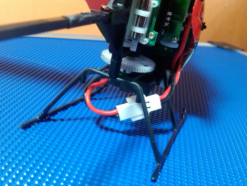

Si, yo me hice un adaptador de un terminal de una batería del V911 rota que me enviaron de BG para probarlo, lo que pasa que necesitaba el cablecito. Estoy esperando a que Javigatobcn me de uno. :roll: :roll: :mrgreen: :mrgreen:
Por cierto, Walkera tiene la polaridad cambiada respecto a NE y esas baterías de HobbyKing son N.E., ojo cuando soldéis que la placa se frie! Seguid la polaridad de la batería siempre. :lol: :lol:
Saludos!!

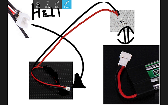

Buenas, aqui sigo dandole vueltas al tema de las lipos mas los cables, que tengo la picha echa un lio :mrgreen: :mrgreen: :mrgreen:
Quiero hacer un pedido a hobbyking de recambios y lipos pero hasta que no me aclare nada...
FranHR
FranHR escribió:Hola maison, yo me referia a esto, a cambiar el conector y poner el de Nine Eagles, te ahorras 3 euros por bateria
Entonces lo que me comentas aquí es cambiar el cable, es decir quitar el original y soldar el del nine eagle a la placa. De esta forma perdemos las lipos originales. Es buena opcion, pero yo no estoy muy puesto en electrónica y para tocar la placa con la poca practica que tengo con el soldador, no me fio...
La otra opción como dices Joan, seria hacer un adaptador. Esta opción me gusta más, asi podemos aprovechar las lipos originales. Sin embargo entre que no tengo ningun conector físico todavia en casa y mis escasos conocimientos electrónicos no me queda claro qué necesito para realizar el adaptador...por que ademas comentáis que el cable que va a la lipo cambia la polaridad...no sé...
He hecho un churri-esquema de como creo que seria el adaptador para la nine eagles, a ver si me lo confirmais o me lo correjis para que me aclare de una vez :roll: :lol: :lol: :lol:
ESQUEMA CABLES LIPO
Los cables serian estos:
http://www.hobbyking.com/hobbyking/stor ... oduct=9727
http://www.hobbyking.com/hobbyking/stor ... duct=16372
Me imagino que cuando decis que cambia la polaridad en este:
...quereis decir que hay que cambiar el rojo por el negro en el conetor, no???
Ya veis la que tengo lia en la cabeza :mrgreen: :mrgreen: :mrgreen:

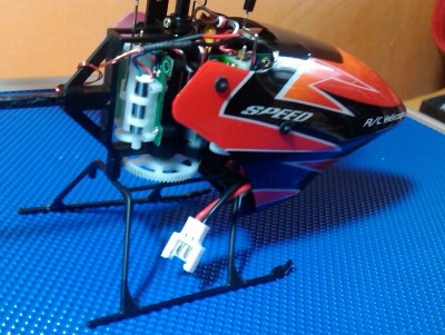

En el que te he dejado, creo tiene la polaridad correcta, compra solo este.
A la mitad del cable original que tienes, pelas un poquito por un lado los dos cable, corta el conector amarillo del que te dejado en el link, ese lo pelas y lo sueldas a la mitad del original, retractilas lo que has pelado ahora tiene la soldadura (Que no este al descubierto nada, individualmente cada cable), y listo. Tendra un solo cable, con dos terminales, uno el original y otro el del NE, de todas formas faltaria tener una lipo NE delante para soldar correctamente la polaridad de cada uno de los conectores.
Te dejo una foto de la solucion que realice en una lipo, el resultado seria el mismo. 2 conectores diferentes, uno para cada tipo de lipo.

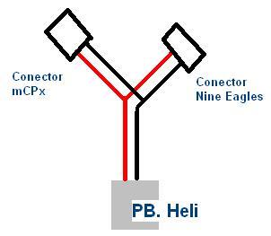

maison
El cable que ya tienes lo cortas por la mitad y le empalmas el conector del Nine eagles, haces como una Y donde en una punta vaya el conector original y en la otra el de Nine Eagles, asi ya puedes poner los dos. Espero haberme explicado mas o menos bien :lol: :lol:
Lo de la polaridad lo decía porque los conectores estos de NE, Walkera usa los mismos pero con la polaridad al revés (Estos de HBK estan en la forma correcta).
, eso en caso de que te hagas con conectores de Walkera, asi que solo es tener cuidado y fijarse que el positivo o rojo debe ir al rojo en la placa.
Te dejo un esquema en plan apunte de servilleta de bar :lol: :lol: :lol:

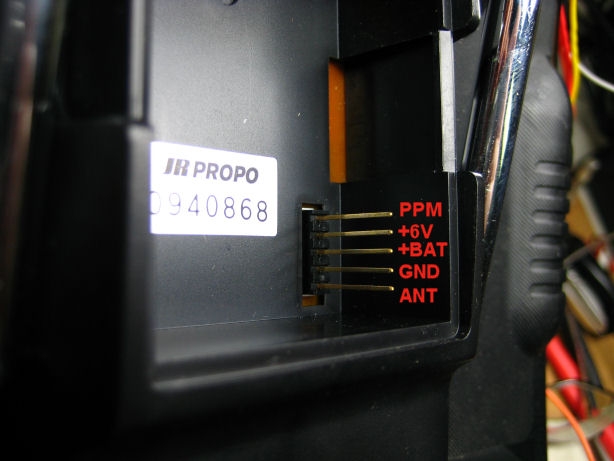

Quiza le haga una modificación he instale el modulo para conectarlo por los pines de la emisora como el modulo estándar, creo que se puede hacer como cuando le instalas el modulo de telemetría FrSky, en principio va una señal ppm por el modulo interno. Ya investigare un poco el tema.
Pero la gracia esta que cuando vayas a volar llevar los dos módulos puestos, claro esta! :lol: :lol:
