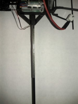

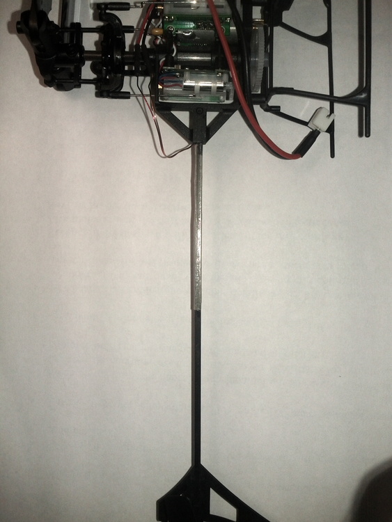

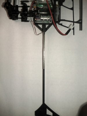

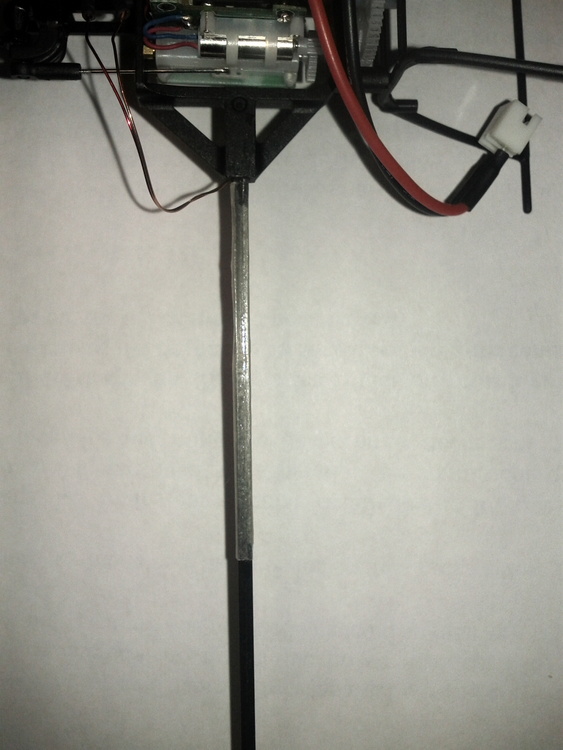

Ya se que me advertisteis, pr ya habia puesto pegamento al tubo de cola arto de que se me saliera y nada paso lo que tenia que passar, he roto el tubo y no puedo sacar los restos que han quedado en donde se introduce al chasis :-(
Pues nada he intentado urgar con una aguja y nada de nada, voy a comerme el encaje del chasis, asi que a pedir chasis nuevo
#1200044
malarqui escribió:Ya se que me advertisteis, pr ya habia puesto pegamento al tubo de cola arto de que se me saliera y nada paso lo que tenia que passar, he roto el tubo y no puedo sacar los restos que han quedado en donde se introduce al chasis :-(
Si lo hices con ciano, es facil quitarlo, pero tendras que desmontar el heli, lo meter en el congelador, y luego te sera mas facil sacar el carbono, con el ciano del plastico, pero claro, segun las manos.
#1200050
Gracias Joan, y como ultimo recurso Heli system tiene los chasis muy bien de precio, làstima de los portes por un chasis
#1200052
malarqui escribió: Gracias Joan, y como ultimo recurso Heli system tiene los chasis muy bien de precio, làstima de los portes por un chasis
Si, solo por un chasis es una pena, pero puedes aprovechar y pedir alguna cosilla mas para que te salga mas rentable, como las palas o patín, que se usan mucho o tubos de cola, que tambien siempre se gastan.
#1200070
antes de cambiar el chasis, prueba con un producto q es para eliminar el cianocrilato, la verdad es q no creeo q te valga, pero si le pusiste muy poco pegamento, igual tienes suerte y se te suelta...

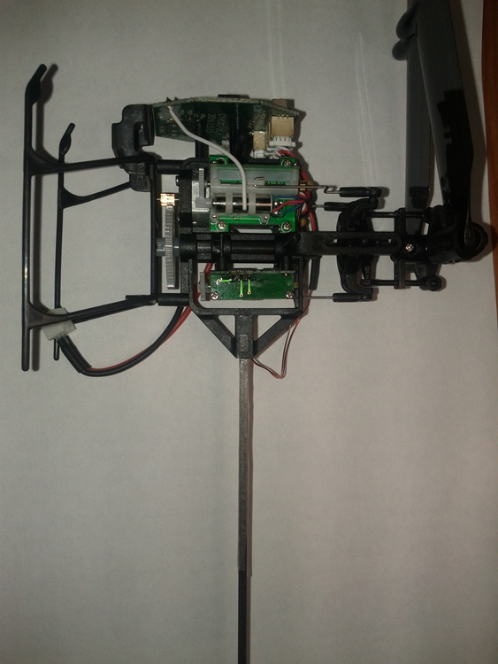

FranHR escribió:Maison, WOW que bonito! Pues si que venía ese patín torcido :lol: :lol: Seguramente es eso, un vicio de embalaje!! :lol:
Hay que tener mucho cuidado de inicializarlo con el heli plano. Pero calibrar la emisora por que? Te venia mal? Eso se hace cuando la enciendes con los sticks en descanso y empieza a pitar. A mí me vino todo bien centrado.
Como decimos en mi oficio “si funciona, no lo toques!!!” :lol: :lol: :lol:
Pues no venia mal no, pero es solo que como ya estaba rayao con el tema del despegue por probar hice lo que en el video de myrcmart ajajajaja ya no sabia que hacer...pero ahora estoy seguro que esta bien calibrada, responde bien a todo.
carthago escribió:maison, no te recomiendo q apagues la emisora con la bateria conectada en el heli, yo siempre escuche q eso fastidiaba los receptores, no se si es verdad o no, pero yo nunca tengo el heli encendido sin la emisora...
Joan (JaaM) escribió:Es un heli muy muy simple, con las fotos quedo claro el problema. Por otra parte nunca apages la emisora con el heli encendido, tema de seguridad, con un pequeño no te pasara mucho, pero con un mas grande puedes tener problemas. No cojas maslos vicios, lo correcto es:

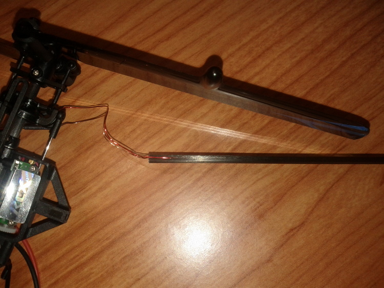

Gracias a todos, por la ayuda, con quitaesmalte de la mujer pude desenganchar los trocitos que me quedavan, lo jodido fue que se desmiculo todo y tube que ir rascando con una aguja.
Detodas formas pedi a helysistem otro chasis y mas tubos, pq los de bangook, despues de 15 dias todavia no me han dado ni numero de seguimiento, a ver si se les acava ya la resaca.
J.Garrancho , tb pense en la dremel, pr hace falta tener un pulso que yo no tengo, jajajjaja

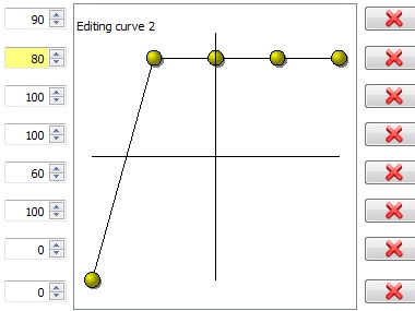

Bueno, hace un rato he probado algo que me han comentado en otro foro, he puesto una curva de gas y paso diferente, una curva de gas de 0-80-80-80-80 y una curva de paso de -2/5/11º y la verdad que pasada!!! :shock: :shock: se ha vuelto estable de narices, me he quedao flipado! :lol: :lol:
Si teneis oportunidad probarla, en la Turningy er9x queda asi:
-100 80 80 80 80
-20 0 20 40 60
Impresionante! :roll: :lol: :lol: Ahora quedara probarlo en la calle, pero en estacionario el heli es estable como si llevara Flybar :lol: :lol:
