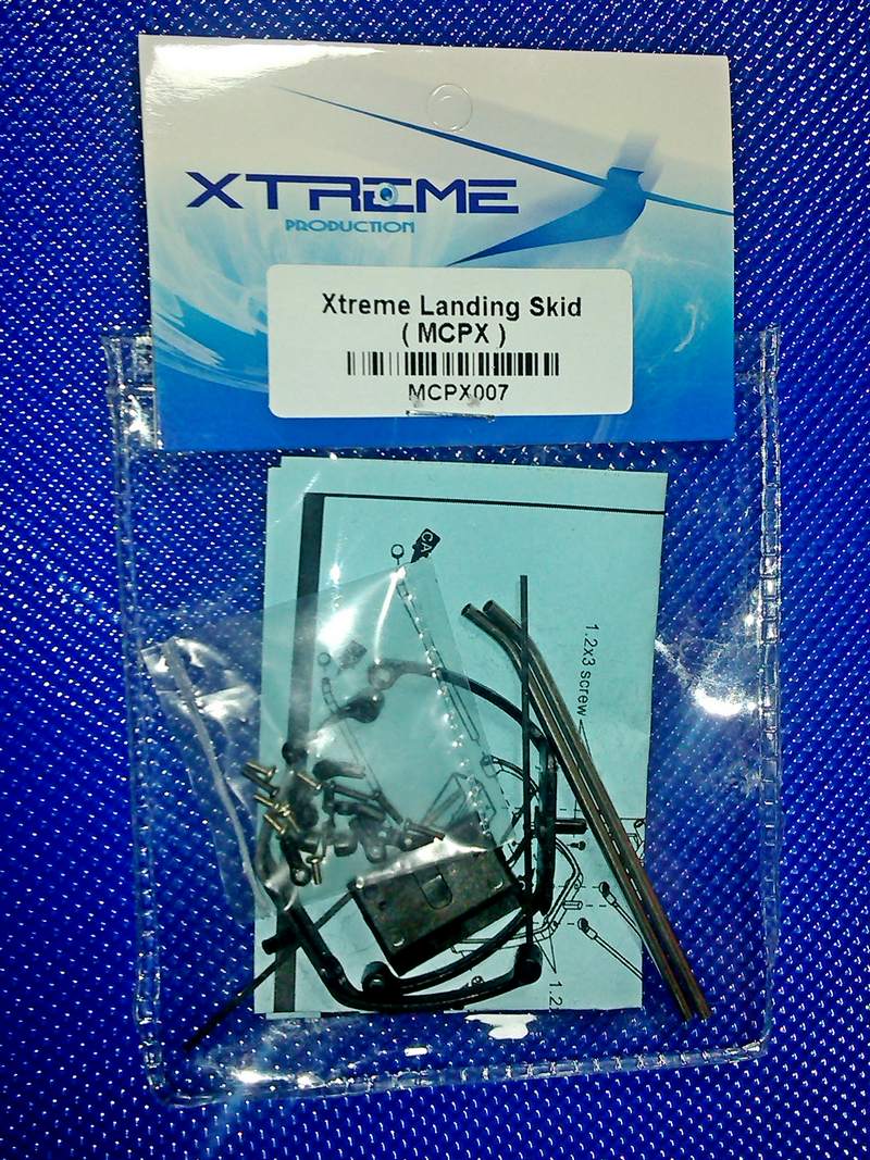

Pues imagínate el gustazo que da volarlo con una emisora de las de verdad :lol: :lol: :lol:

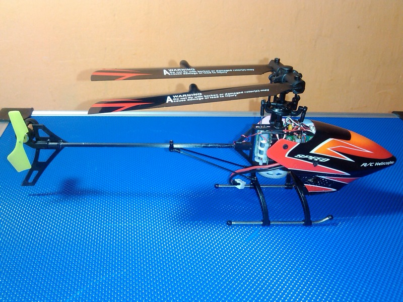

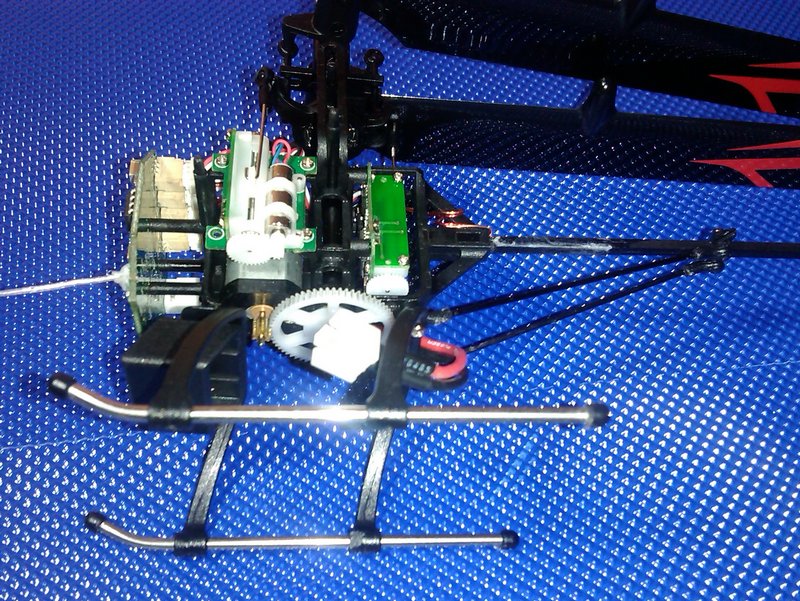

Bueno, hoy me ha llegado un ragalito de ebay :roll: la verdad, estaba cansado de partir las canopys en el suelo del parque delante de casa que es duro... :lol: :lol:
Encaja a la perfeccion, le he puesto un pelin de ciano a los tapones de los patines y a la caja de la bateria unque lleva unos micro tornillos hay que pensar en los tortazos.
Traen 4 tornillos mas, imagino de recambio por si se te desmonta en una leche :lol: :lol:

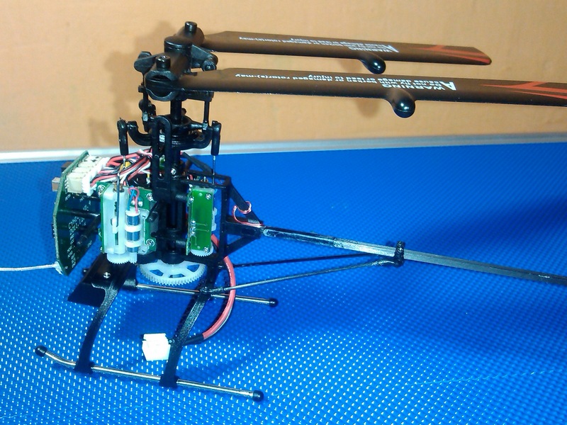

Asi que he me he apresurado a montarlo en mi V922 :wink: :lol: :lol: :lol:
Ahora parece un micro-Heli mas chulo :mrgreen: :mrgreen: :mrgreen: :mrgreen:

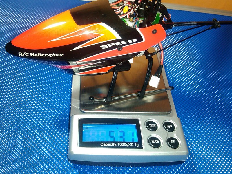

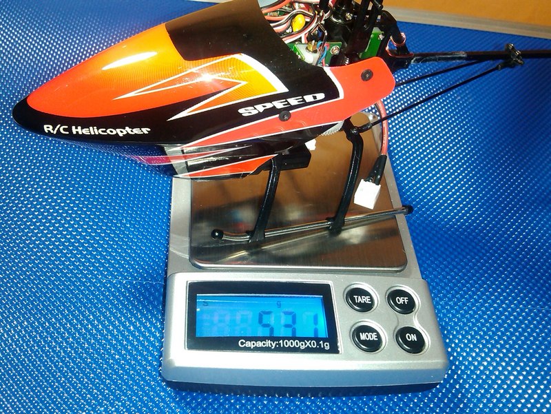

Peso con la batería puesta. Por supuesto que ha ganado un par de gramos pero como aun el 3D lo tengo lejo no me va de 2 gr. Pero vale la pena, la cola ahora esta DURA, si si, como la antena, hay que llevarla siempre bien dura :mrgreen: :mrgreen: :mrgreen:
A ver el finde si hace buen tiempo y puedo probar que tal la cola... DURA! :mrgreen: :mrgreen:
Para quien le interese lo compre a este vendedor de ebay, 4 días en casa:
http://stores.ebay.es/cjretail
Pero parece que ya no le quedan, de todos modos en ebay hay muchos que lo venden, se busca como Xtreme MCPX Landing Skid
Saludos!

Encantados de tenerte por aqui de nuevo carthago!! :wink:
Si queda chulisimo, le da otro aspecto, parece has Heli... :lol: :lol: :lol:
Y la verdad, no pesa nada!!! Encaja perfectamente y se acabaron los barrigazos :lol: :lol:
Este le podría gustar a Joan (JaaM) asi no diras que no ves el Heli :lol: :lol: :lol:
Lo he visto en algunos foros asiáticos y queda muy chulo también. :wink:

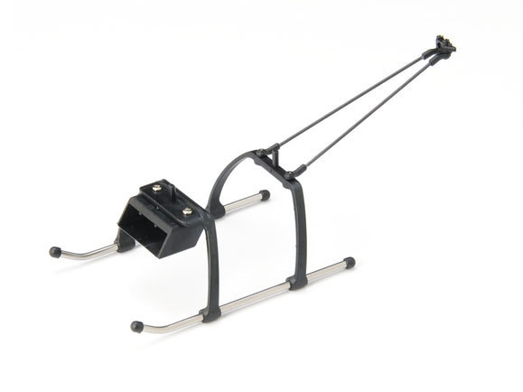

Yo estoy a la espera de este, haber cuando lo tienen, todavia este en PRE-ORDER
http://www.banggood.com/Wholesale-Fbl-1 ... 63650.html

Pero Joan, una cosa, si es idéntico a la foto, fíjate que ese es el mismo patín de serie con una varillas y una grapa a la cola. ¿Quieres decir que ese patín aguantara barrigazos?
Saludos!!!
#1199651
FranHR escribió: Pero Joan, una cosa, si es idéntico a la foto, fíjate que ese es el mismo patín de serie con una varillas y una grapa a la cola. ¿Quieres decir que ese patín aguantara barrigazos?
Ese patín no tiene nada que ver con el de XTREME, pero nada. Es lo mismo que lleva de serie, pero con los tirantes a la varilla de cola.
La verdad es que no tengo claro, es que se rompera en el momento que la cola no salte a la hora de un impacto?. Y lo mas importante, por donde. Igual es mas resistente??? no se, veremos los primero impacto, que daños y por donde los sufren.
Una cosa segura, con el XTREME, en vuelo 3D radical, se tiene que notar mejora segura, de eso no hay duda.
Esto si me gusta, :lol: :lol: :lol: :lol: :lol:
http://www.ebay.es/itm/KBDD-Extreme-Edi ... 847wt_1068
Kit completo, con palas radicales

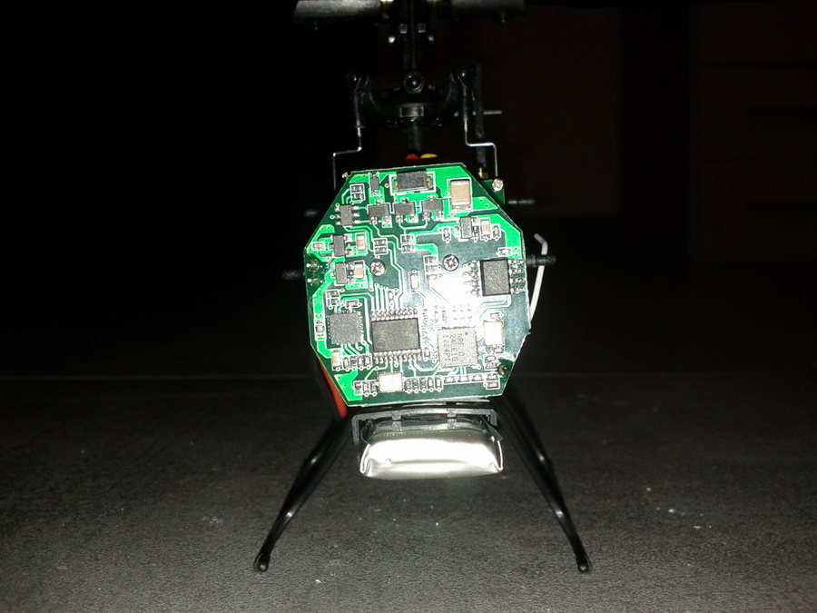

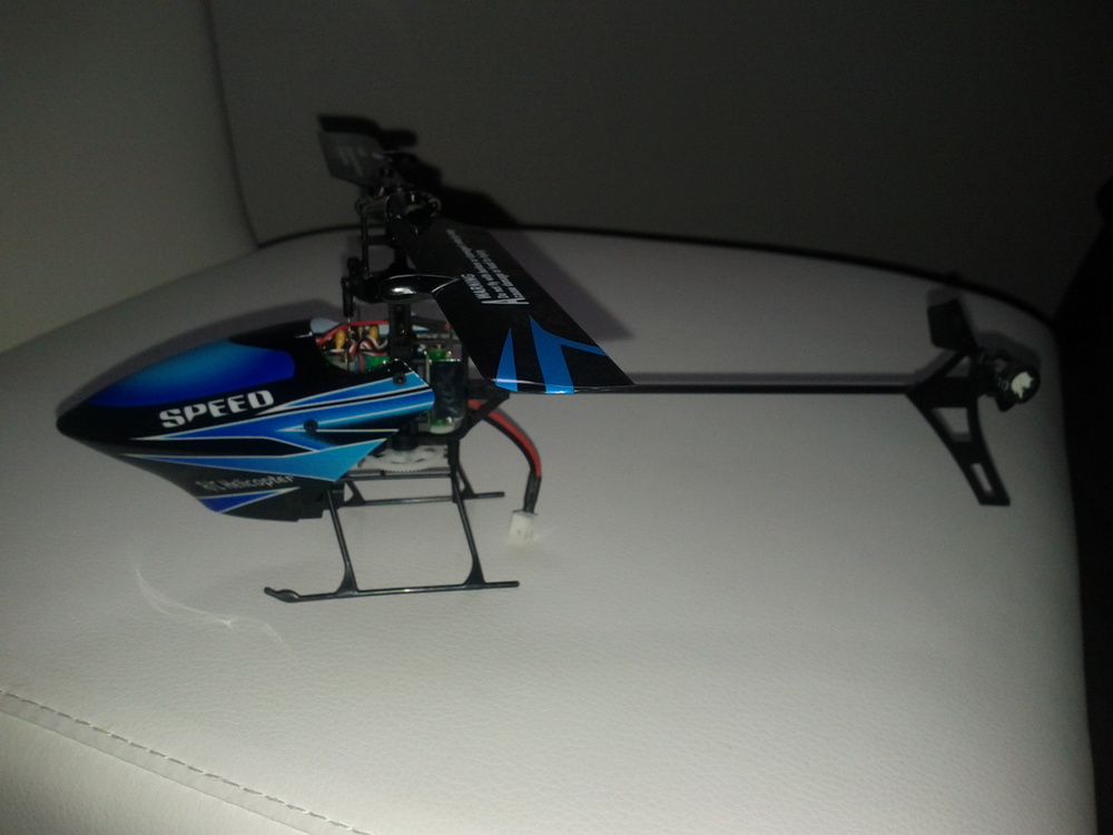

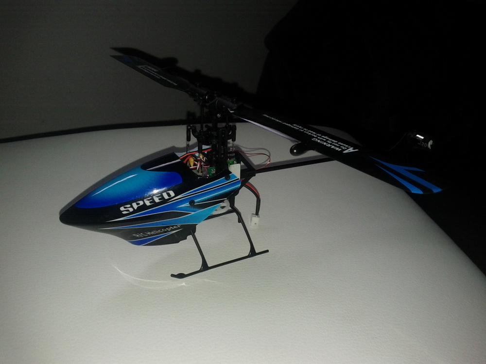

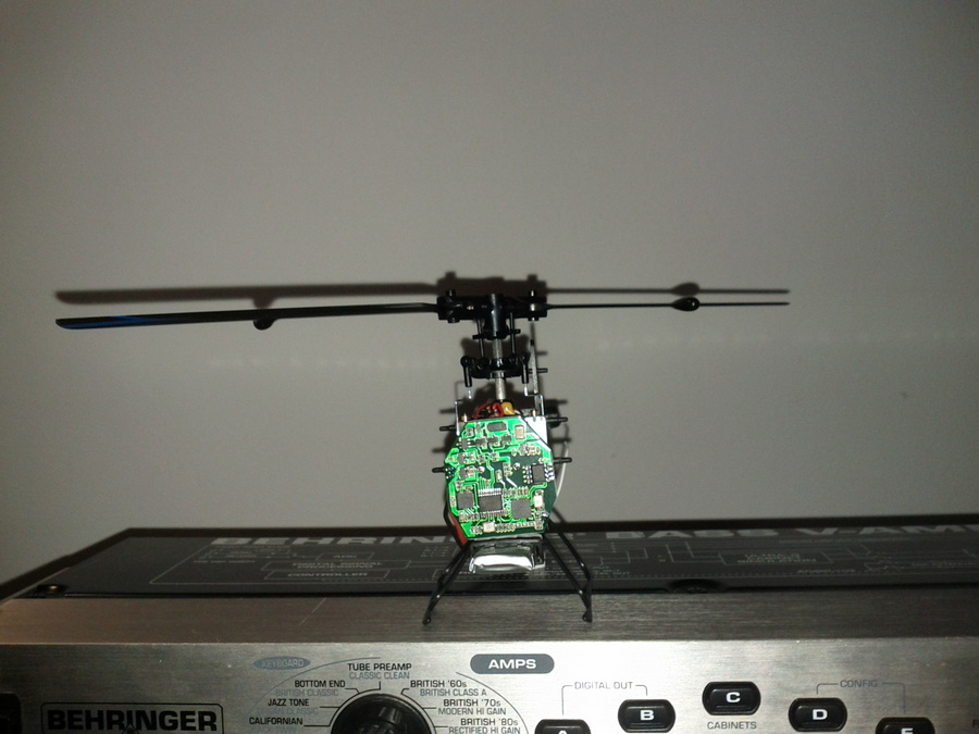

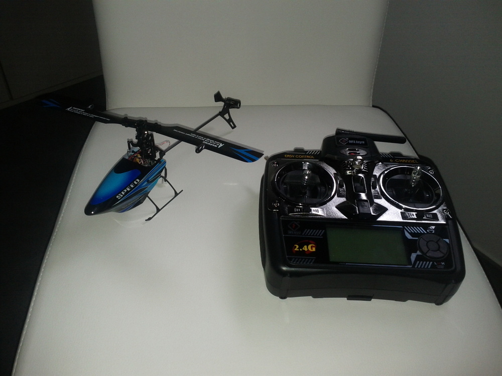

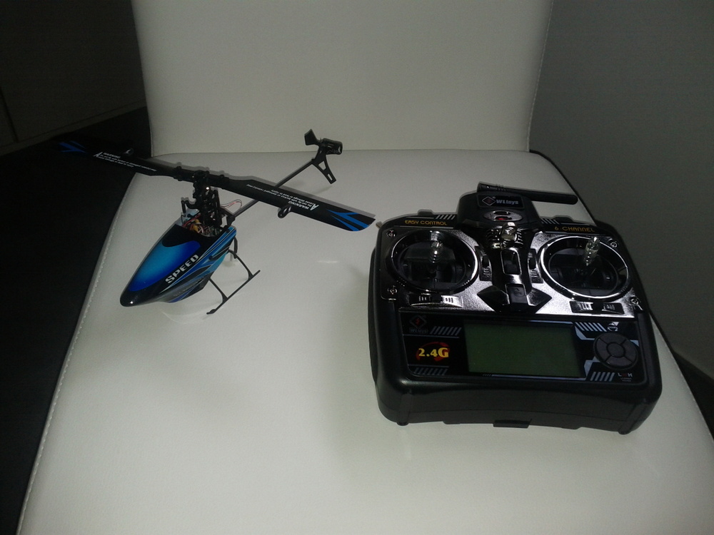

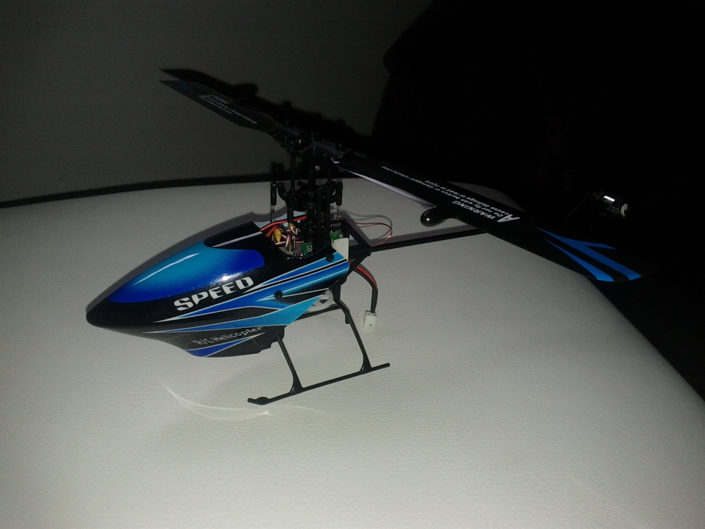

Muy buenas a todos. Primero dar las gracias a Joam y a FranHR por la aclaración con el tema de los cables para las lipos...creo que me he enterao :roll: :D
Pero ese queda ahora en segundo plano, pues tengo buenas y malas noticias...primero las buenas...ya me ha llegado el heeliiii!!! :D :D
Muy chulo el en azul :mrgreen: :mrgreen: :mrgreen:

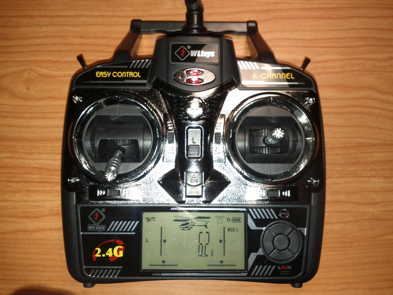

Vale, hasta aqui todo bien...me dispongo a probarlo con esta configuracion de las emisora:
...que creo por los comentarios que es la mas sencilla para empezar (mi objetivo era solo elevarlo un poco). Bueno, he intentado calibrar la emisora como el video que tienen los de MYRCMART y en principio todos los parametros son correctos, vamos que responden bien los stick y los trim...pero la verdad es que no se si esta realmente calibrada :lol: :lol: :lol:
Me dispongo a estrenarlo en una habitación vacía y amplia que tengo en casa y no hay manera de que se eleve...el motor bien y los servos creo que también están correctos, pero el tema es que cuando le doy al 10% de potencia sin tocar nada más, el heli tiende a volcar hacia la derecha rozando con las lapas en el suelo. Pues así una y otra vez, con cuidado es si...De manera que me digo "voy a jugar un poco con los trim"...pero no he conseguido nada, se sigue volcando hacia la derecha y no sube :? :?
También he sido cuidadoso de conectar la lipo en horizontal y colocar correctamente las palas...pero creo que no es eso.

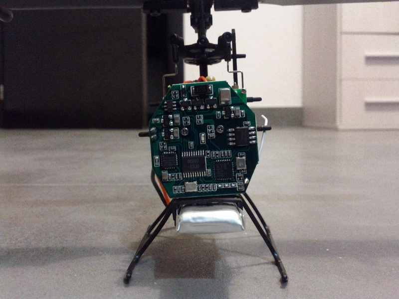

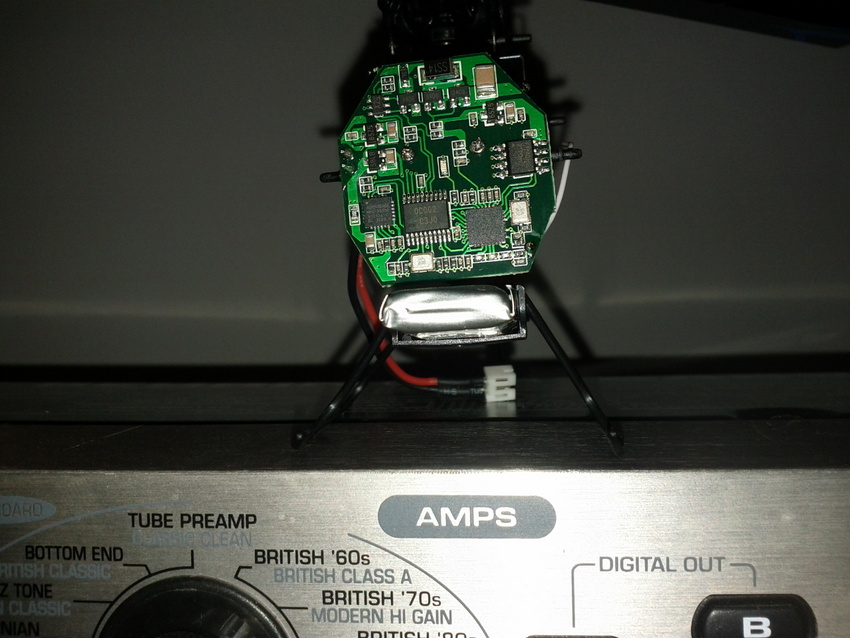

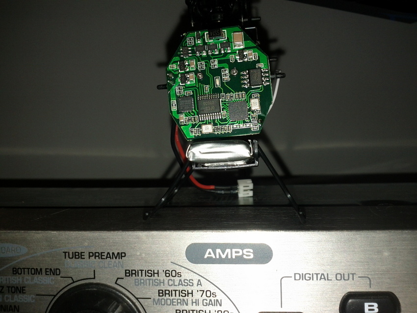

Total que decido quitarle la canopi y observarlo detenidamente:
Como podeis apreciar la estructura del heli esta parcialmente caída hacia la derecha, así que a priori creo que es un defecto de fábrica, no se si alguno de vosotros habéis observado algo parecido en el vuestro...otra cosa es la lipo que la meto de atrás hacia delante (estando dura claro :mrgreen: :mrgreen: :mrgreen: ) y sigo hasta que hace tope con los plásticos laterales que tiene...
Resumiendo, de momento tengo un heli que no vuela jajaja así que lo mismo lo tengo que mandar "a tomar por...aires de Hong kong" de vuelta ya mismo :lol: :lol: :lol: :lol: ...a ver que opináis, por que como lo tenga que devolver es una putada...pero...
EDITO: Ya se ven las fotos :oops: :D

#1199713

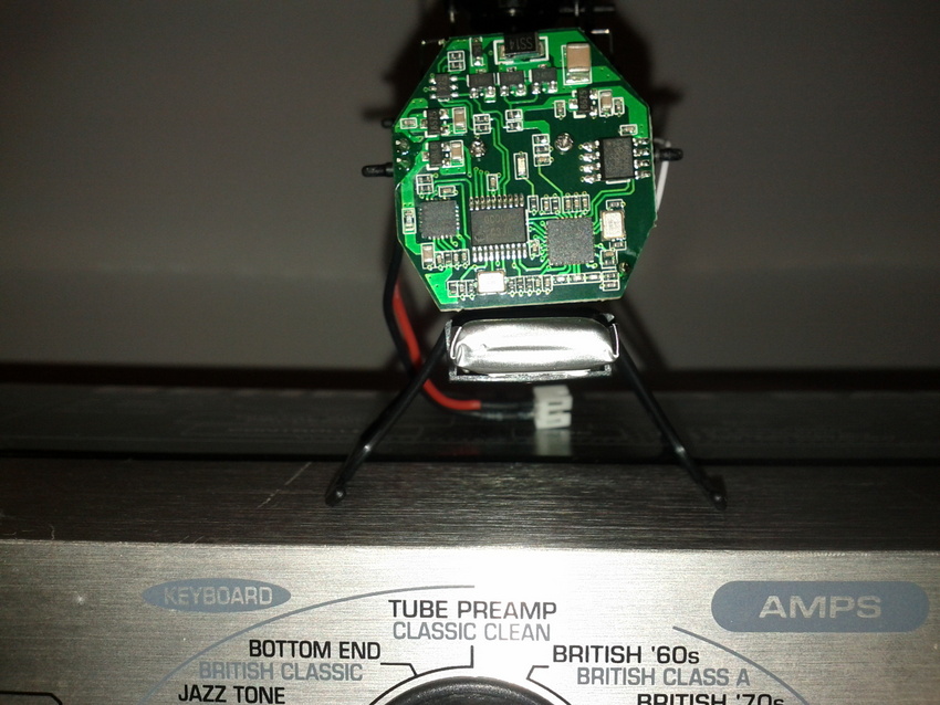

Aunque no se ven las foto, el heli, tienes que conectar la emisora, colocar la bateria en su sitio, entonces conectarla y dejarlo en un sitio plano, hasta que linke, en ese momente se quedara la luz fija, el heli esta linkado en una zona plana.
Entonces tendria que levantarse perpendicular al suelo, Es muy importante que linke cuando esta plano.
Por otra parte, si se ve es chasis caido hacia un lado, puede ser que el patín este mal colocado, revisa que este bien introducirdo de delante y de detras.
EDITO: Ahora que se ven las fotos, tiene toda la pinta de que es el patin, ya que se ve el patin bien, y a partir de ahi torcido, pero la placa respecto al eje del rotor esta alineado, mira que no este doblado un poco alguno de los dos tetones del patin que entran en el chasis, tiene pinta de eso.
Si te fijas, con la lipo puesta, la placa esta casi tocando en el lado izq, y separada en el derecho, la placa tiene que estar paralela al soporte de la lipo, te servira de referencia.
Abra tenido un vicio del embalaje, el patin.
Revisalo bien, que lo vuelas esta noche. 8)
Consejo, para volar la primera vez, en casa, hazlo en un sitio muy amplio o encima de la cama de matrimonio, pero linkalo en el suelo antes, y nada de IDLE :mrgreen:
#1199783
Joam muchas gracias tenias toda la razon con el patin, ya parece que el heli se comporta normal, o al menos todo lo normal que lo puede pilotar un novato como yo jajajaja.
Dos cosas:
Primero, el patin venia viciado hacia la derecha y con mucho tiento le he intentado quitar ese viciado para dejarlo lo mas paralelo a la placa.
Segundo, no imaginaba lo importante que es que el heli este totalmente en horizontal antes de linkar con la radio. :shock: . Así que me cuesta la misma vida colocar el bichito en el suelo antes de que quede fijo el led verde. Cuando ha arrancado "mal" lo que he hecho es apagar la emisora y volverla a conectar para que linke de nuevo estando ya en el suelo el heli, y parece que el truco funciona. Me gustaría vuestra opnion sobre esto, pues no se si es del todo bueno...
Total que he podido hacer despegues y aterrizajes en plan el "salto la rana" :lol: :lol: :lol: y algun vuelo de 30 cm. Las primeras impresiones es que es muuuy sensible a las maniobras y a la vez se le ve con genio y potencia. También me he dado cuenta de que me queda mucho por practicar...esperando con los brazos abiertos estoy mi adaptador para los simuladores :lol: :lol: ...bueno ya os iré contando.

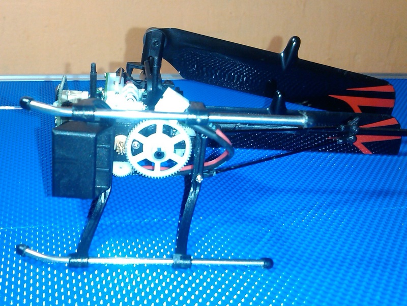

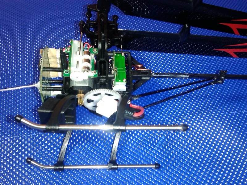

Yo ayer estuve liado con el mío, desde el sábado que le pasaba algo, no iba bien del todo, hacia ya demasiada cola de pez y era algo incontrolable. Así que ayer me dedique a “buscar el problema” y como suele pasar me encontré con más problemas de los que buscaba.
Me di cuenta de que el Heli vibraba más de la cuenta, algo exagerado, tanto que en estacionario en casa más que cola de pez hacía cola de ballena, de un lado para otro.. casi imposible mantenerlo estable.
Así que me puse manos a la obra: Cambie cíclico a ver si sonaba la campaba… nada, seguía igual. Así que me puse a desmontar todo hasta que llegue al motor. Sin eje ni corona, el motor solo vibra y hacia un ruido que parecía una moto, asi que saque el motor que pedí de recambio en HobbyKing y lo probé sin ponerlo en el sitio, hace menos ruido y no vibra tanto.
Así que lo monte todo de nuevo, motor nuevo y a probar.. pero como ya estaba puesto y tenia recambios cambie cojinetes. Monto todo y lo pruebo. Algo mejor pero aun se notan vibraciones. Así que desmonto de nuevo palas y solo con la cabeza del rotor lo mío a baja velocidad, veo que la cabeza del rotor sin palas oscila un pelin a bajas velocidades.
Pues nada, como eso implica que esta torcida, le pongo nuevo eje y aprovecho y cambio cojinetes… ya puestos! Le pongo la cabeza del rotor que tenia original y con mucho cuidado le pongo eje nuevo, sin forzar.
En fin, monto todo de nuevo y a probar…. La oscilación es menor pero aun hay oscilación, en fin, creo que es imposible que a mano deje la cabeza del rotor completamente recta. Le pongo las palas, nuevas y verificadas que pesen exactamente igual las dos. Y pruebo el vuelo.
Ahora va mejor, ya no hace tanta cola de pez pero las vibraciones se notan en el estabilizador de cola, se nota que vibra pues cuando tienes la cola hacia ti se ve borroso :lol: Creo recordar que cuando era nuevo la cola no veía que vibrara, iba perfecto. Por cierto que el estabilizado de cola lo tengo con un pelin de “cola blanca” para que no tenga juego y vibre.
Solo me queda cambiar el fuselaje y los servos. Entiendo que cualquier cosa que gire vibra si no se tienen calibradores laser, un torno de precisión, se es ingeniero mecánico y mucho tiempo. La pena es que en estos cacharros no se pueda bajar la sensibilidad de gyro.
Una opción que he pensado seria poner la placa, en vez de atornillada, descansando sobre una almohadilla de las que se ponen a los Gyros de los helis grandes, pero a ver como!! :lol: :lol: . De hecho el Nine Eagles 125 viene la placa pegada sobre una almohadilla y creo que los Walquera también.
Por cierto, el motor ha “durado” y de hecho dura pero parece una moto vieja… según mis cálculos unas 93 lipos, cinco arriba, cinco abajo.
¿Alguna idea para mejorar esto? ¿comprarme un Walkera? :lol: :lol: :lol: :lol:

Sobre el Turningy FBL100 vs WL V922 la verdad, si, por mucho que duela a quien tenga un Turningy FBL100, si, el WL Toys v922 es más barato, más bonito y la emisora “moooola!” y anda que en azul eléctrico no esta chulo!!!!!!!!!!! :mrgreen: :mrgreen: :mrgreen:
En serio, la emisora del V922 es casi de juguete, pero te tienes que fijar mucho en ella para notarlo, el display es una pasada, pero no es programable tampoco, eso si, es muy vistosa y muy cómoda al tacto jjejejeeje
