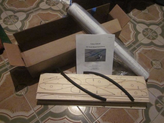

:D :D Estrenamos año, :P por que no estrenar un nuevo proyecto, :lol: pues nada aquí vamos a exponer Y compartir la construcción del ya muy conocido en este foro el FOKKER EV DVIII, esta vez vamos a partir de un kit, corte laser de: http://www.aerodromerc.com/Store1/index ... ucts_id=24 :arrow: a escala 1:6 - 55 pulgadas 1397mm aproximadamente de apertura alar ( Envergadura ) para motor eléctrico. De momento muestro unas fotos del kit en cuestión, más adelante y si disponemos del necesario tiempo, iremos adelantando en su construcción, :P ay que decir que el kit en cuestión, viene muy bien cortado, :wink: al menos en lo poco que me he entretenido en observar, por otro lado, aparte de salir bastante caro :cry: :evil: :roll: por, el coste del envió y las cómo no, señora aduanas, :? que últimamente no se le escapa nada, :mrgreen: el kit no trae nada más que la madera, solo madera, :x y un par de secciones redondas de espuma, con las que podremos realizar las ruedas, los planos, y bueno al menos han tenido el detalle de incluir también unas instrucciones, :) por su puesto en inglés, :mrgreen: :mrgreen:

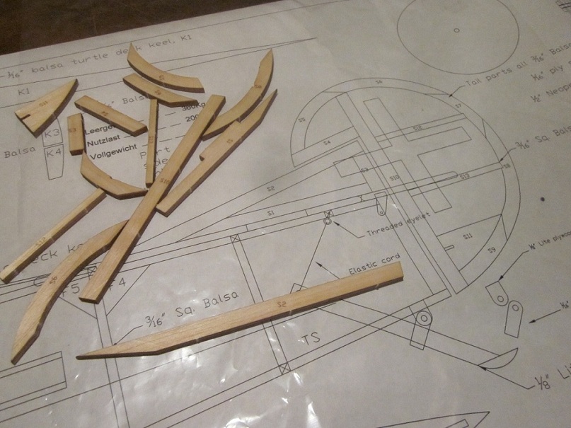

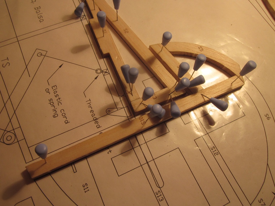

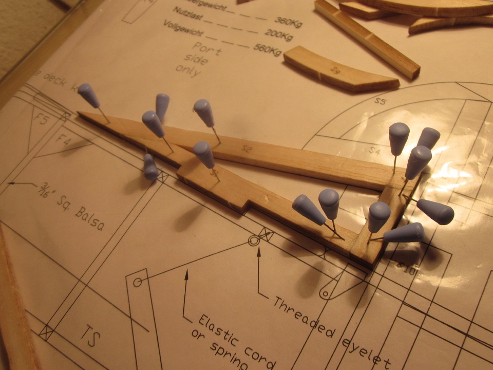

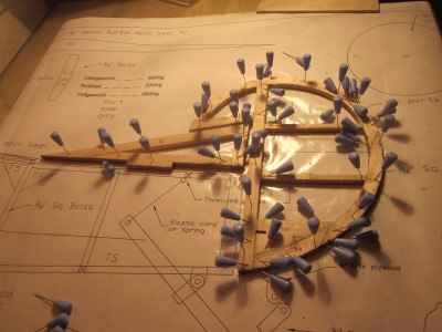

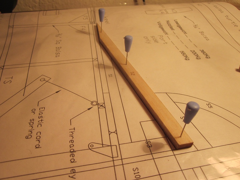

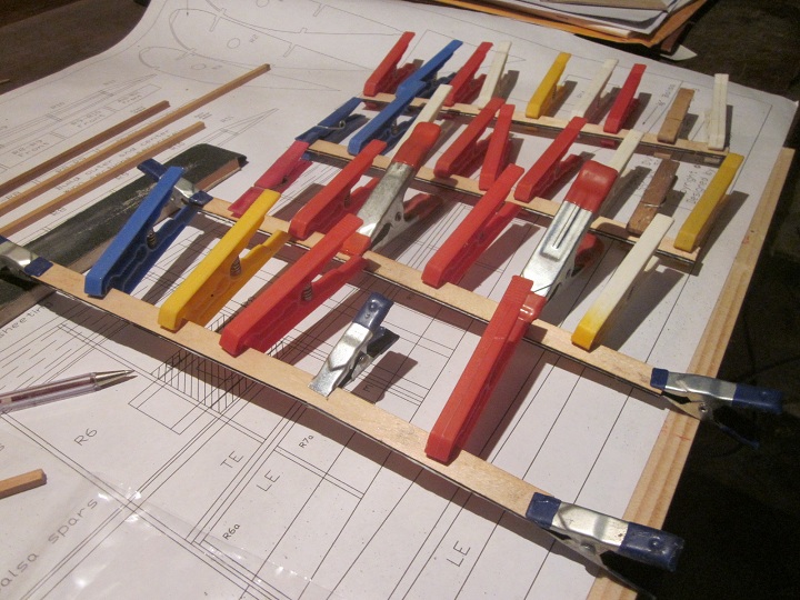

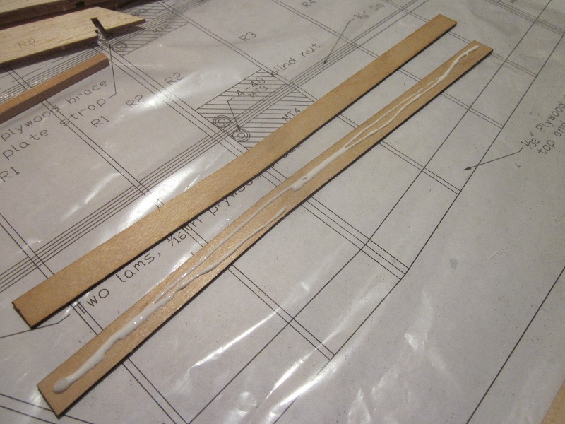

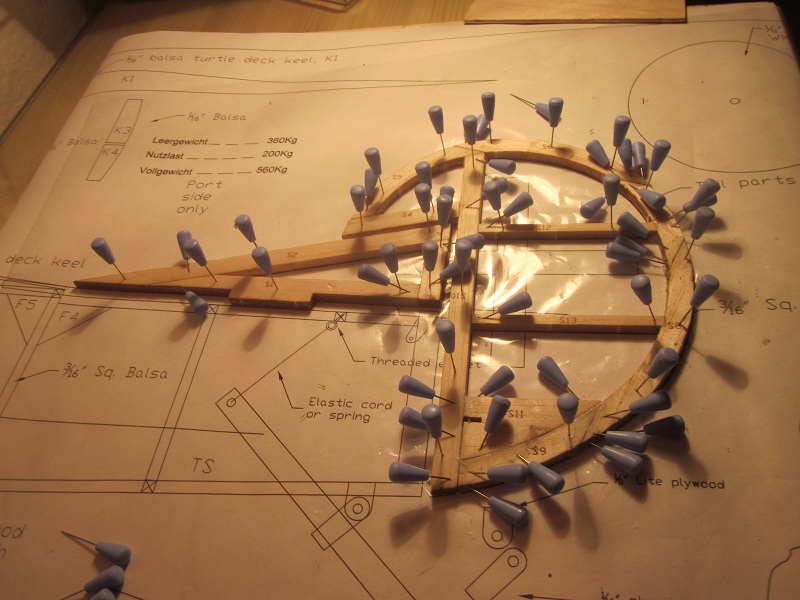

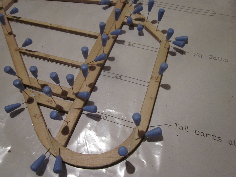

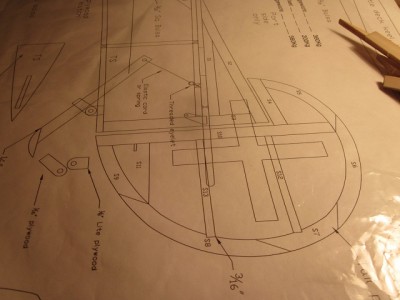

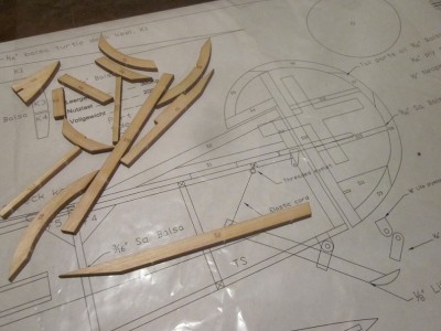

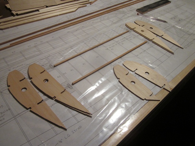

8) :D Bueno vamos a empezar, con la construcción, y empezamos con el timón de dirección, las piezas que lo conforman son de balsa de 5mm, las cuales son 13 en total, estas para que no allá confusión vienen grabadas con el láser, con el número de posicionado, y en este caso para el timón de dirección vienen designadas como: ( S ) bueno pues paso las fotos del timón ya resuelto, en media horita hemos resuelto el pegado y armado, :D :) :wink: :mrgreen:

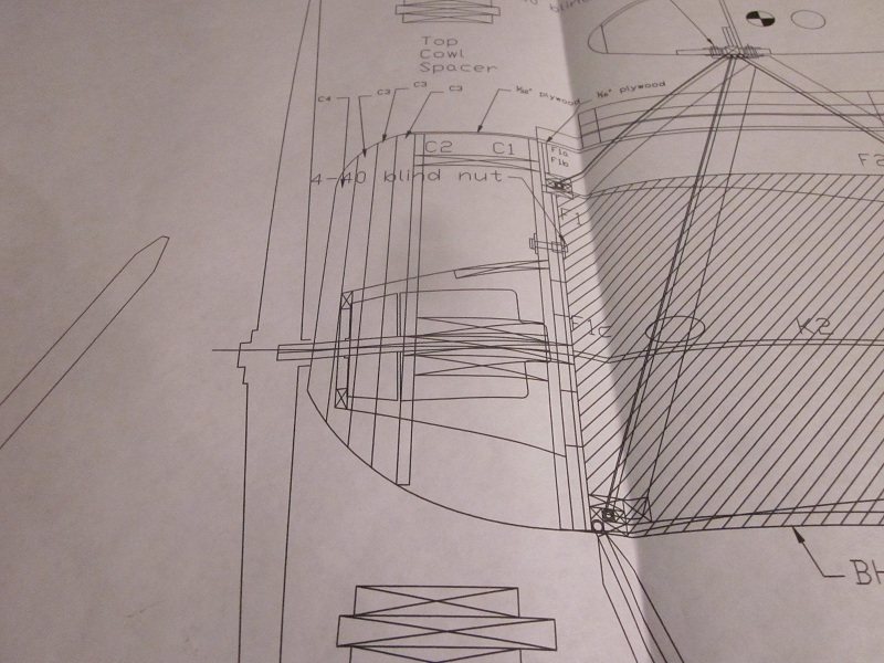

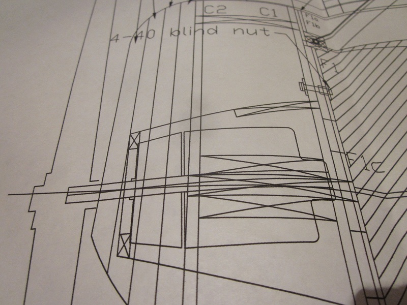

Aparte de esto , por adelantar el tema motor, y ya de paso, me gustaría que me aconsejaseis, sobre un motor a emplear para este modelo, :?: según el plano indica un: AXI 2820, el cual he echado un vistazo, y la verdad es que serán la panacea, :shock: :x pero por el precio y para mí son prohibitivos, :x :cry: :evil: :mrgreen: me podríais pasar un enlace de algún motor similar por ejemplo en Hobby King, gracias y saludos… :wink: :wink: :wink:
Última edición por TIO JUAN el Mar, 27 Mar 2018 21:12, editado 1 vez en total.
Por TIO JUAN

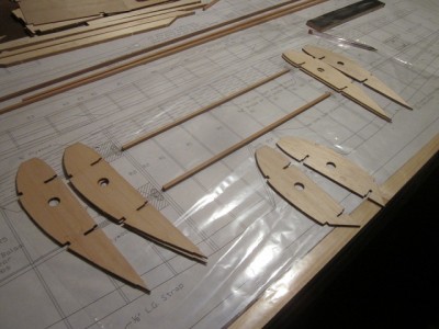

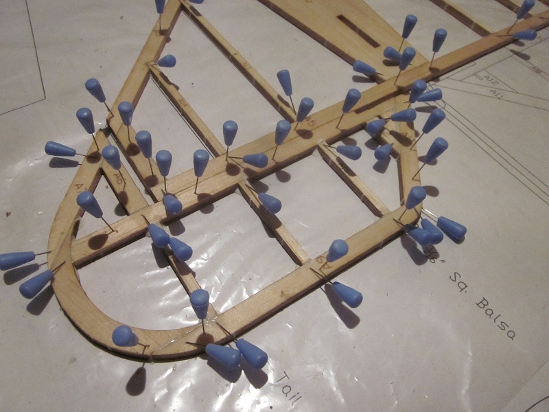

#1188542

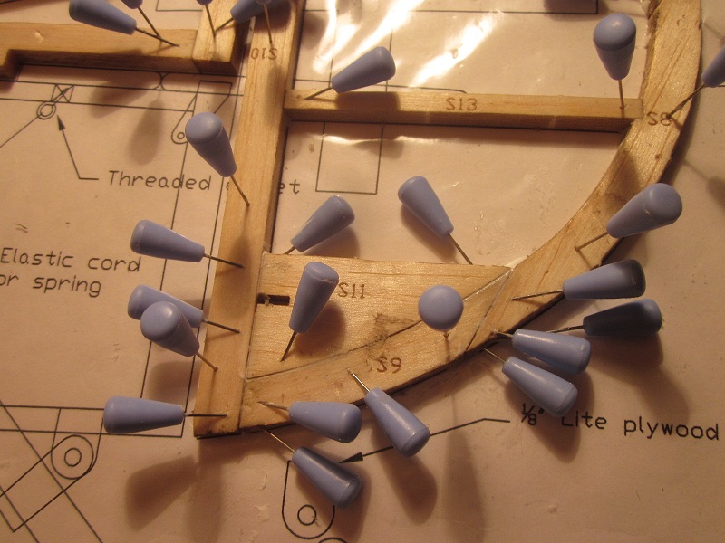

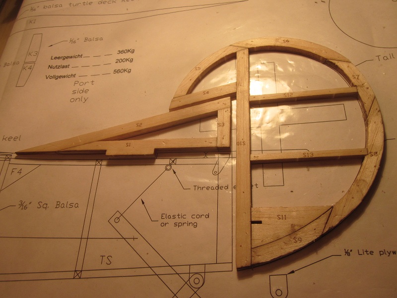

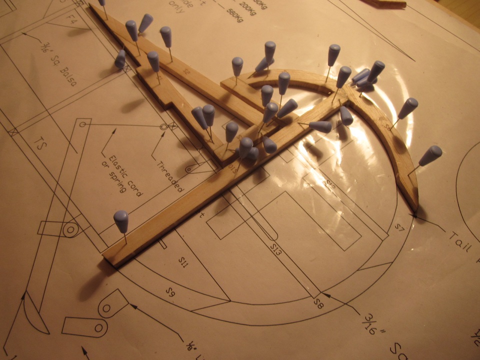

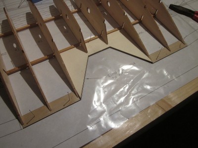

8) :D Después de esperar al secado del conjunto, ya disponemos del timón de dirección, así es como ha quedado, :P :P
Aparte de esto, por adelantar el tema motor, y ya de paso, me gustaría que me aconsejaseis, sobre un motor a emplear para este modelo, según el plano indica un: AXI 2820, el cual he echado un vistazo, y la verdad es que serán la panacea, pero por el precio y para mí son prohibitivos, me podríais pasar un enlace de algún motor similar por ejemplo en Hobby King, gracias y saludos…

Hombre, si lo pones tan grande .... te recomendaremos alguno :mrgreen: :lol: :lol: :lol:
lo que no has puesto son las Kv del motor que te recomiendan de AXI, para buscar un equivalente, por ejemplo podrian ser de este tipo :
http://www.hobbyking.com/hobbyking/stor ... _350W.html
http://www.hobbyking.com/hobbyking/stor ... Motor.html
dependiendo de que Kv le podras meter una helice mas o menos gorda ( mas traccion/ menos velocidad )

:P :P :P :P Menos mal SUKOI, tu que estas siempre pendiente, :shock: muchas gracias por responder, que alivio, :) pues si lo he puesto grande, porque lo mismo en pequeño no se ve, :lol: :lol: o mejor dicho no se quiere leer, :lol: :mrgreen: lo normal para algunos es mirar las fotos, que es lo guapo, :lol: :lol: :lol: lo de los tecnicismo va… para qué. :x :mrgreen: :lol: Bueno al grano Jorge, ni yo tengo idea de los KV, ni en las instrucciones hace mención al tema, pero pide una hélice de 14X 7, AUNQUE ME PARECE ALGO EXCESIBA, ME GUSTARIA QUE TUVIESE UN POCO DE CAÑA:( :x DE TODOS MODOS te paso unas fotos de las instrucciones para a ver si podemos aclararlo definitivamente, y así hacerme con el motor, gracias nuevamente SUKOI, QUE HARIA YO SIN TI… :roll: :shock: :wink: :wink: :lol: :lol: :lol: :mrgreen:

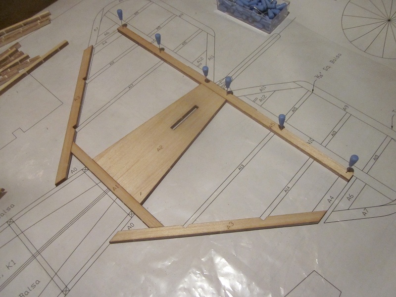

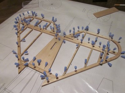

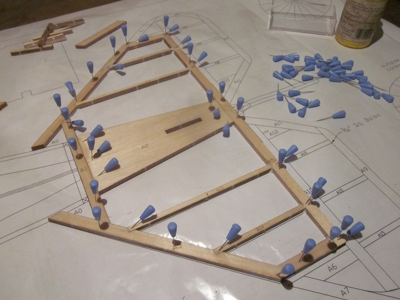

#1188583

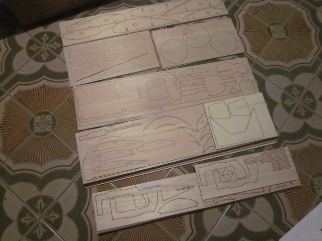

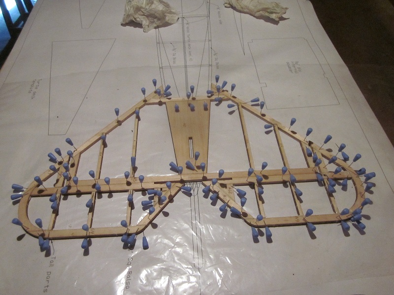

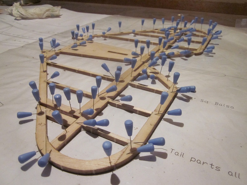

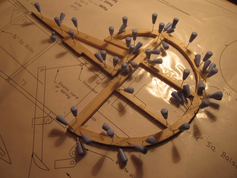

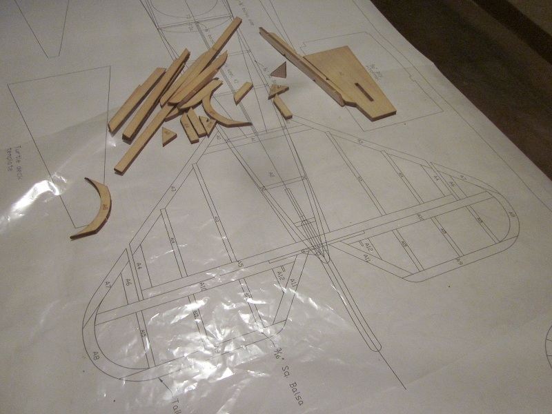

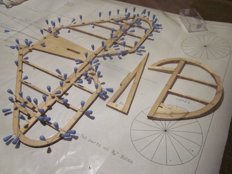

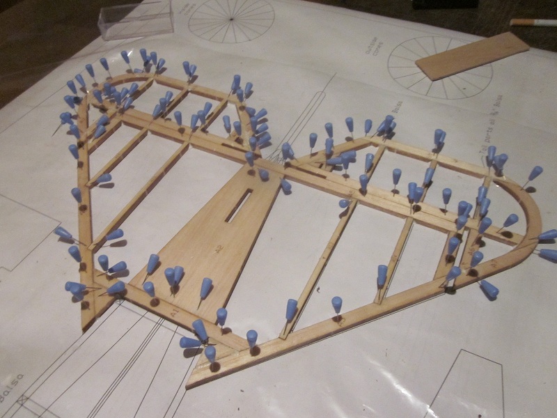

8) :D En una horita tonta, le hemos dado otro tirón, :lol: en este caso ha sido el horizontal, que consta de 33 piezas, al igual que su compañero el timón de dirección, estas piezas son igualmente de 5 mm, y vienen como especificación (A) gracias Claudio por tus palabras, :wink: :wink: espero que no me abandones en la construcción, si lo haces así de regalo tendrás un lugar en los créditos del video, :lol: :lol: :mrgreen: y si no también, :wink: Sukoi, tú ya tienes ese lugar asegurado y será en color verde como siempre claro está, :wink: :lol: :mrgreen: por otro lado, como veras, ya estoy pagando en un 50% la multa impuesta por lo de la miel , :twisted: :lol: :mrgreen: el otro 50% en breve, en el apartado VUELO A VELA, Y si por si acaso, no estuvieses contento, ay un tercero en cola, :shock: ESTA ES UNA PEQUEÑA PISTA ( FOSIL – NARIGUDO – ALA BAJA – Y COLA EN T ) pero este será cuando avance uno de estos primeros, :wink: en el tema motor para este, a ver si con esas especificaciones de las fotos que he pasado, podemos decidir el motor que le podemos poner definitivamente, :?: espero tu respuesta Sukoi y gracias… :wink: :wink: siento molestarte tanto pero en motores eléctricos estoy hecho un desastre, :x no me entero de nada. :(

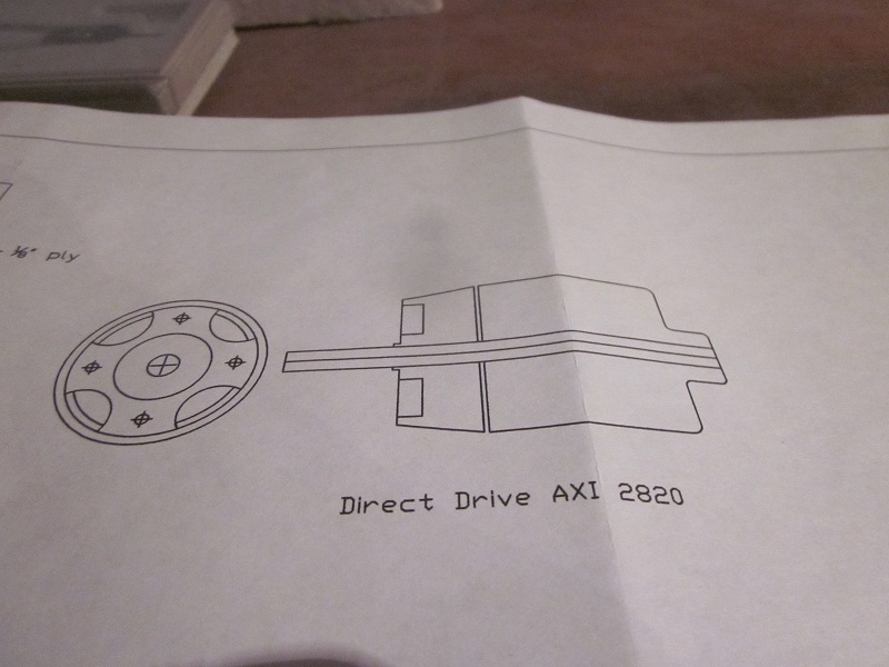

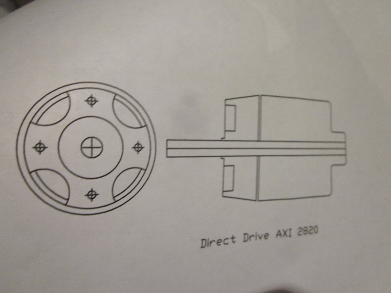

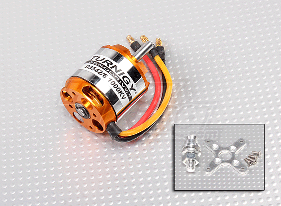

a ver, tio juan, en el plano te ponen un AXI 2820 o un 2826 , pero luego te plantan una helice de 14"x7" , esa helice la mueve o el 2826/10 de 870 Kv con 3S o el 2826/12 de 730 Kv con 4S, el 2820/12 de 900 Kv la mayor que te ponen es la 12x8 con 3S.
de los motores que te mencione, el primero seria mas parecido al 2820/12 tambien con unos 930 Kv aunque le recomiendan una helice 10x4 con 3S, el ultimo de los de la lista aunque con 910 Kv, te permitiria una helice 12x4,5 con 3S.
para un motor mas parecido al 2826/10 seria uno tipo http://www.hobbyking.com/hobbyking/stor ... Motor.html , ( lo que pone en las caracteristicas parece 'calcado' del ultomo que te puse :roll: :oops: ) pero segun los que ponen los datos de pruebas, con 3S y una 13x4 le dan un consumo de 42 A ( un poco alto para uso continuo :evil: ) le recomiendan mas una 12x6 o menor, creo que cualquiera de los tres te serviria, no creo que vayas a hacer 3D con esa navaja :mrgreen:

sukoi escribió:a ver, tio juan, en el plano te ponen un AXI 2820 o un 2826 , pero luego te plantan una helice de 14"x7" , esa helice la mueve o el 2826/10 de 870 Kv con 3S o el 2826/12 de 730 Kv con 4S, el 2820/12 de 900 Kv la mayor que te ponen es la 12x8 con 3S.
:D :wink: Gracias Sukoi, gracias Jorge, siento el restarte de tu tiempo para asesorarme, :( pero como ya dije, el tema de los motores eléctricos es algo que tengo pendiente por aprender, creo al respecto de lo comentado por ti, que tampoco será necesario ponerle la 14x7, pues no le voy a hacer vuelos en tres D, como tu bien dices, :wink: con lo cual este último que me comentas es el que creo comprare, pero aquí me surge otra duda, :( la cual no sé cómo resolver, vamos a ver si me explico; :( este motor último que me comentas, viene con la campana al revés, con respecto a cómo yo tengo que montarlo en la bancada , según el kit, con lo cual no sé cómo resolver esto, :oops: ¿ el eje se puede cambiar a la posición que me pide la bancada del kit? Y si es así ¿cómo tengo que proceder? En fin Jorge, como ves sigo perdido, ay te pasó unas fotos solo para que veas el tema del que hablo, muchas gracias por tu paciencia… :wink: :wink: :wink:

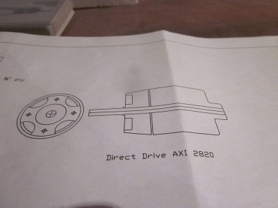

#1189378
hola tio juan, no haces perder el tiempo, el que se usa para conversar con amigos y resolver problemillas, no es tiempo perdido :roll: :wink: 8)
tienes dos soluciones, o no hacer la bancada original del modelo y usar la cruceta de aluminio para fijar el motor a la cuaderna del parallamas ( tendrias que darle a esta los angulos necesarios de inclinacion hacia abajo y derecha correspondientes)
o
cambiar de posicion el eje, no creo que sea muy complicado, pues ya he desmontado alguno, pero dependera de lo ajustado que lo haya montado el 'chino' correspondiente y la cantidad de fijatuercas que le haya puesto a los prisioneros que lo sujetan :oops: , en principio para soltar la campana del motor, solo necesitarias quitar el circlip que se ve en la foto, estirar de la campana y ya saldria ( mas o menos facil dependiendo del ajuste eje/rodamientos y de la buena alineacion de estos :roll: ) , una vez fuera, el la campana deberia haber dos prisioneros con agujero para llave allen, usa la que mejor tengas de ese tamaño, no una que este un poco 'redondeada de esquinas' o de las de tipo 'bola' , esas solo te estropearan el prisionero y ya la tienes armada, si se pone 'cabezon' y no quiere salir, seguramente tiene fijador, calentando ese punto con la punta de un soldador electrico ( pon un trapito humedo alrededor del resto de la campana para que no te coja temperatura los imanes :twisted: ) te tendria que aflojar el mismo y poder soltarlo, si ni aun asi quiere, busca un trozo de alambre de acero (cuerda de piano) que tenga el diametro para entrar justo en el interior de la cabeza allen y apoyando el lado contrario en un trozo de madera para no marcarlo, le das un 'toque' con la herramienta preferida de los ajustadores ( martillo de tamaño apropiado :mrgreen: ) eso deberia desbloqueartelo como para poder sacarlo, una vez fuera el eje, fijate si tiene 'asientos' recortados en el mismo para las fijaciones de estos prisioneros, y metiendolo en los rodamientos hasta que asome por la parte posterior , si coinciden con alguno de ellos, si es asi .... malo, si no y queda dentro del espacio intermedio, mide la posicion en la que quedaria el eje necesario para volver a sujetar la campana y en esa posicion hazle los nuevos asientos ( limando o con una muela ) para evitar que al girar, el eje resbale de la campana, volver a armar el eje en la campana ( si tienes fijador ponselo o si no, un poco de pegamento imedio valdria, no uses ciano o epoxy, pues si tienes que volver a desmontarlo te vas a acodar de alguien :mrgreen: ) montar la campana en el motor y guardar la grupilla ( ahora no te servira) para mejor ocasion futura :roll: :wink: pues la propia traccion del motor aprieta la campana al estator ( eso si, fijate apretando la campana hacia el motor , hacia la posicion de tiro de la helice, que la holgura que tienen normalmente, no haga rozar la campana a los bobinados, si se acerca demasiado hacia estos, pon unas arandelitas en el interior del eje entre la campana y los rodamientos
espero haberte iluminado alguna duda :mrgreen: :mrgreen: :mrgreen: aparte de darte un buen dolor de cabeza :lol: :lol: :lol:

8) :) Gracias por la pronta respuesta, :wink: la explicación me parece buena y extensa, como a mí me gusta, :) :lol: :wink: solo será el llevarla a cabo y seguir los pasos según los expones, :wink: de todos modos y de momento voy a ir haciendo el pedido, cuando lo tenga en mis manos, y proceda a realizar el cambio de eje, seguro ya te daré yo el dolor de cabeza a ti, :x :lol: :lol: :mrgreen: gracias Jorge seguiremos en el tema, :arrow: de momento estos días no he podido hacer nada, pues en el tallercillo hace un frio que pela, :oops: y aunque quiero avanzar algo es que me quedo pasmado, :x :( así que a esperar mejor temperatura, :!: venga un saludo y nuevamente muchas gracias… :wink: :wink: :wink:

En cuanto al motor el axi 2820 creo es el mismo que te pasé pos privado :wink: lo mismo te vale algo ,el darle la vuelta al eje,no suele ser muy complicado,si quieres te lo traes y un dia lo intentamos yo ya he cambiado por rotura unos :oops: :mrgreen:

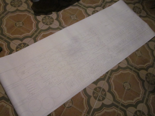

#1382595
Hola.

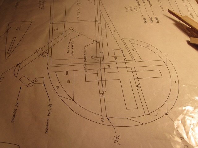

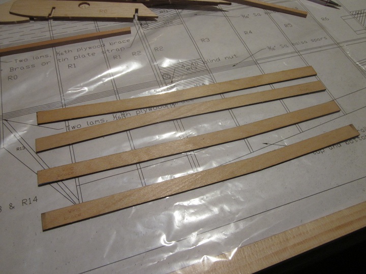

:roll: :mrgreen: ...Cinco añitos DE NADA mas o menos han pasado desde que deje parada esta preciosidad, ahora con nostalgia, vuelvo a calentarme las manos y la cabeza con el, ...y por su puesto a divertirme con el, :P ... me a costado incluso encontrar el hilo para retomarlo, :D las partes que deje medio hechas las guarde bien, junto con los planos y la caja con todas las piezas, ...a si que de ahora en adelante, si a ustedes les parece bien , nos vemos por aqui.
...Aunque en los post primarios empece la construcción con el vertical y Horizontal mas luego me pase con la sección Central del Ala, lo voy a retomar ahora con el fuselaje, como nota, agradezco y doy las gracias a el señor Pa 22, ...como no podía ser de otra forma, y es que en lo referente a una motorización acorde y fiable para este cachorrito me ha ayudado inmensamente, con los motores Glow se me daba bien calcular un motor para los modelos, ...pero en eléctricos, si no hubiese sido por el, lo mismo seguiría el kit cogiendo polvo, GRACIAS POR EL EMPUJÓN Alfredo.
...Paso a enlazar el tema Motor, Variador, Hélices, y Baterías, que en 3s, y 3300 mhA, tiraran de nuestro cachorro. :D
Motor https://hobbyking.com/en_us/turnigy-g10 ... -glow.html
Variador https://hobbyking.com/en_us/turnigy-plu ... oller.html
Batrias https://hobbyking.com/en_us/turnigy-bat ... xt-60.html
Hélice https://hobbyking.com/en_us/master-airs ... 6-1pc.html
También os dejo unas fotos del inicio del Fuselaje, y un poco de las especificaciones de nuestro modelo.

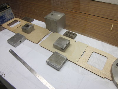

#1382600

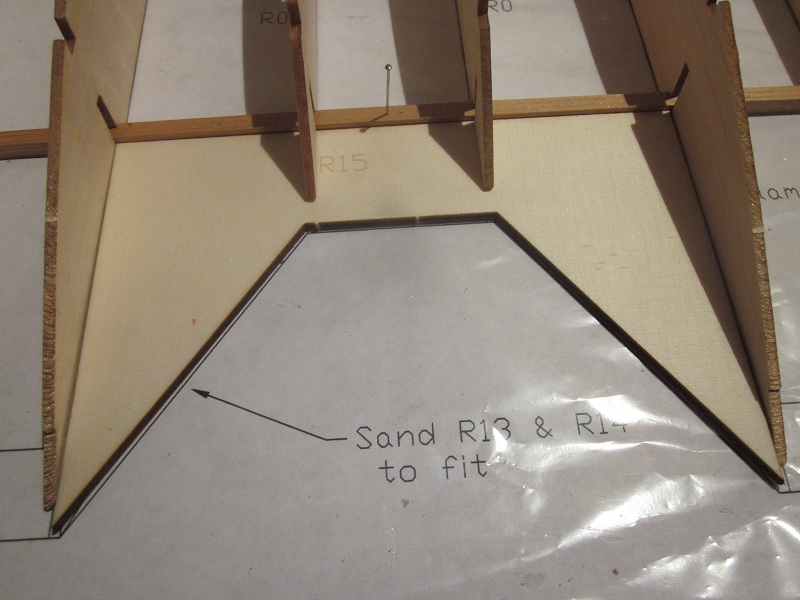

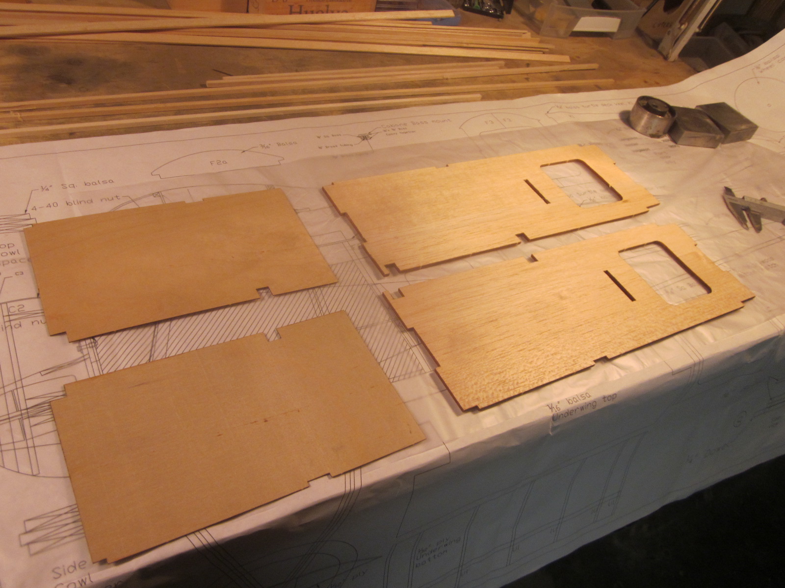

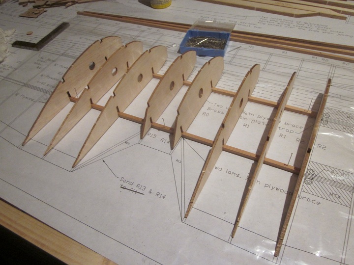

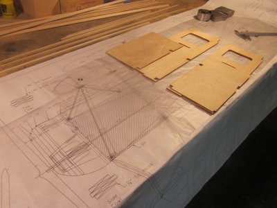

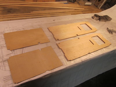

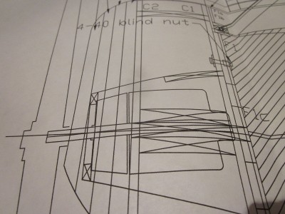

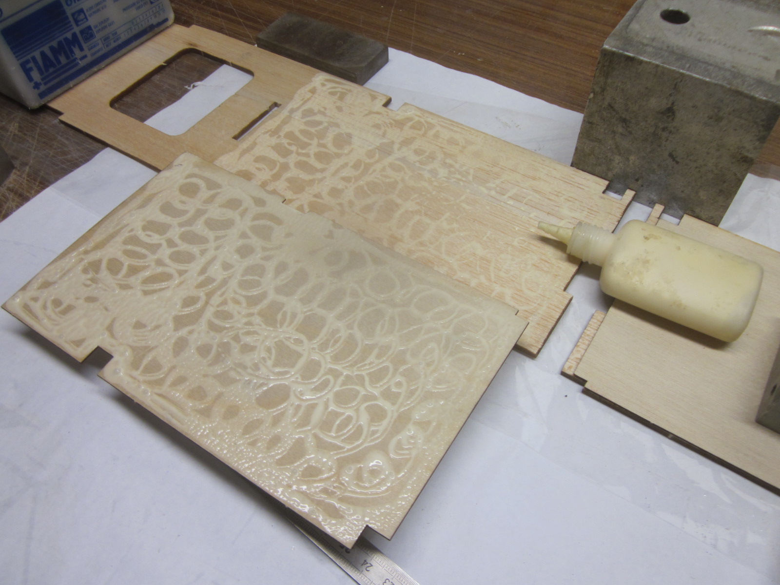

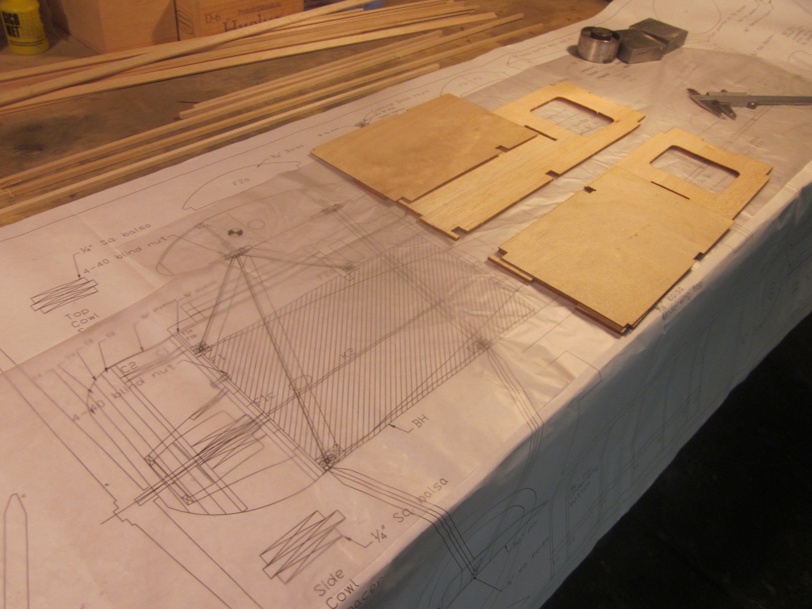

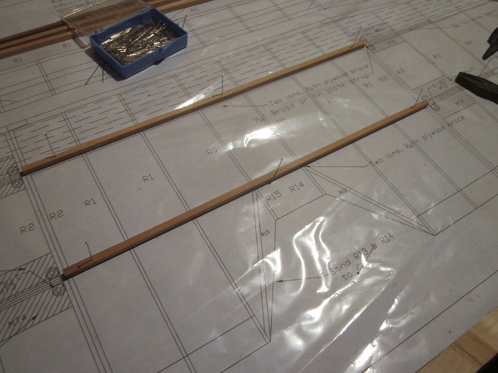

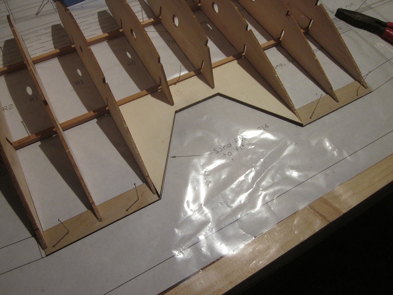

En un ratito, pegue los refuerzos en contrachapado de 1mm a la parte delantera de los costados del fuselaje en Balsa de 4mm, las pegue con Titeboon, todo bien escuadrado y les aplique peso, esperamos a que seque hasta mañana y continuaremos. :D
