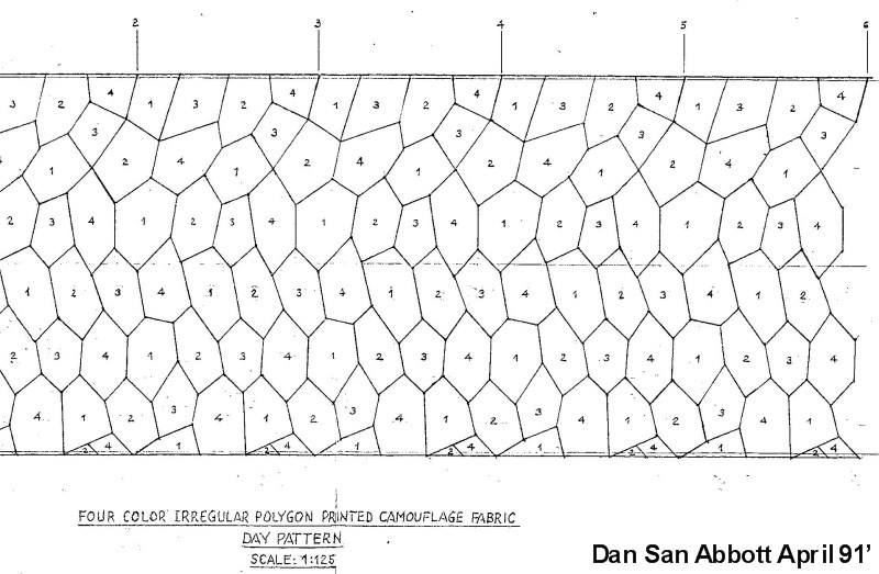

Hacerle el camuflaje original es mucho curro, ya tienes definido como lo vás a entelar ?
Por variar, sería bonito algo así pero sin el camuflaje de fondo para no enredar
No solo por lo poco común sino que fué el avión de Theo Osterkamp el piloto con más victorias en el DVIII (32 victorias) en el frente Bélga.

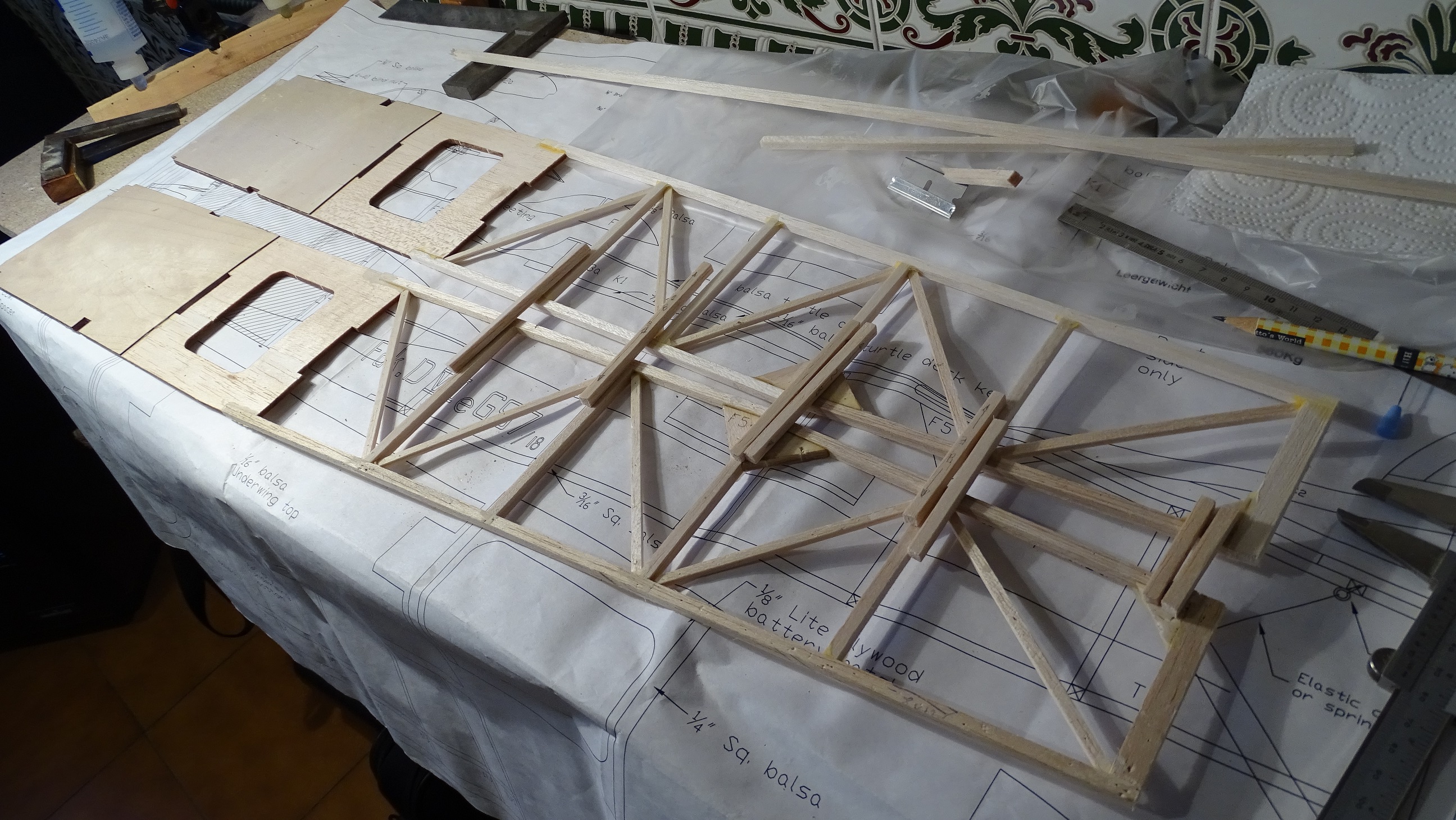

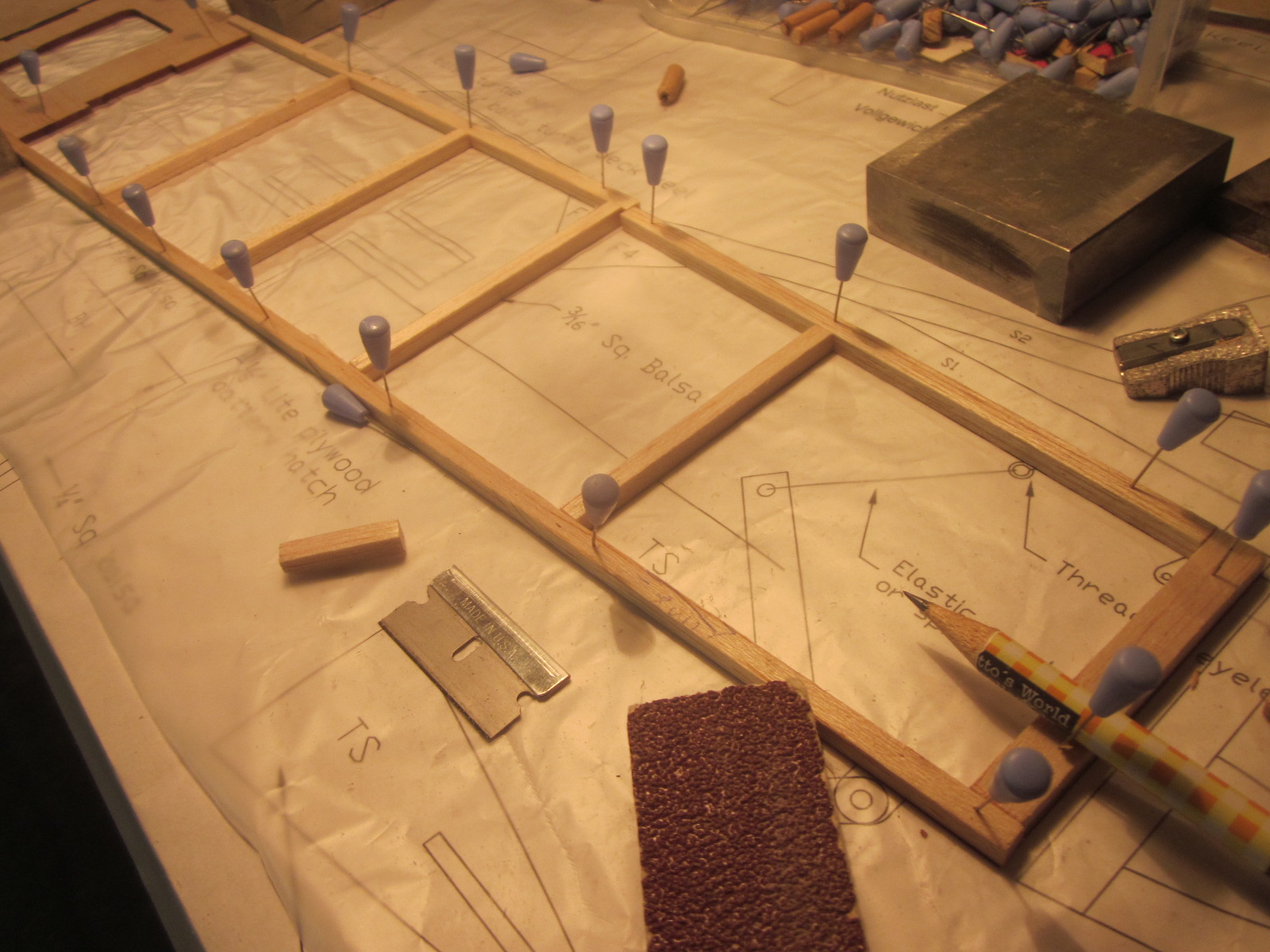

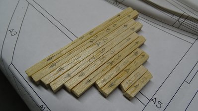

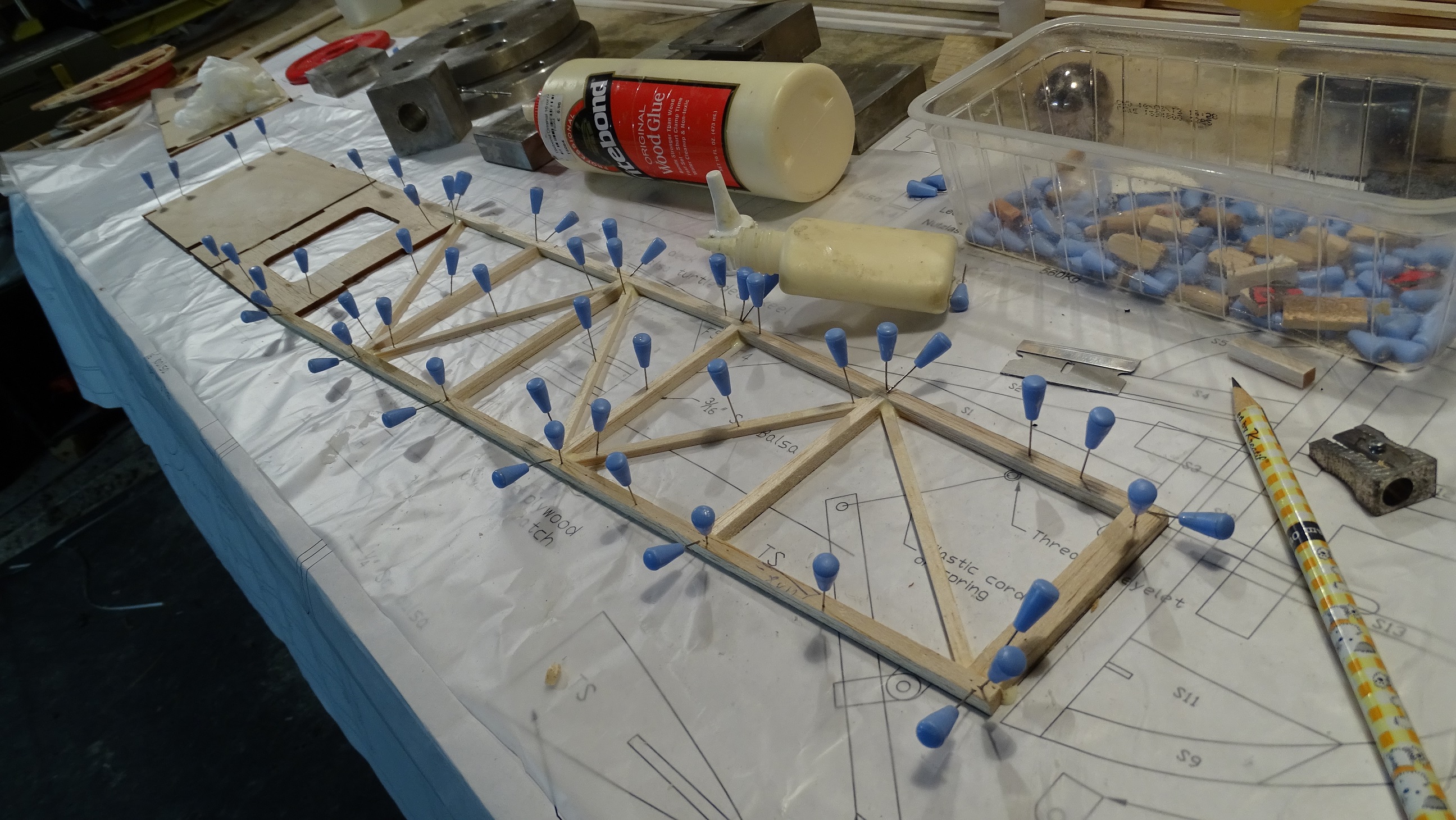

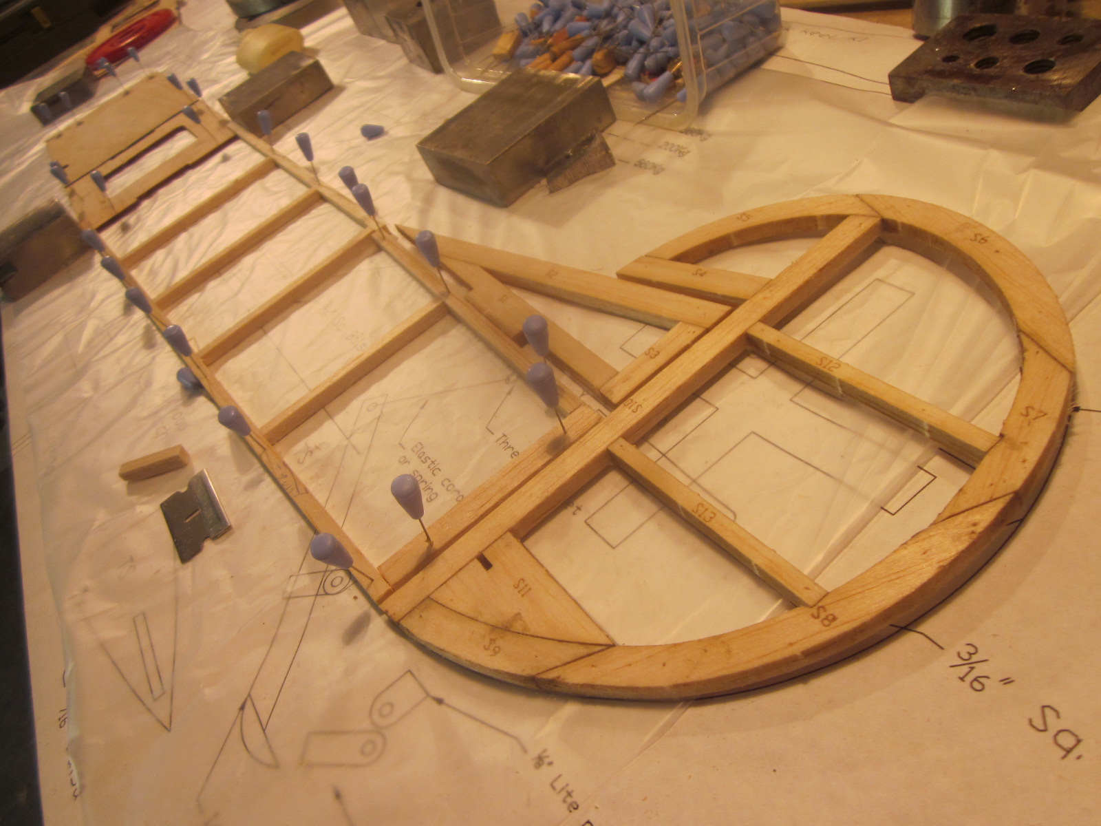

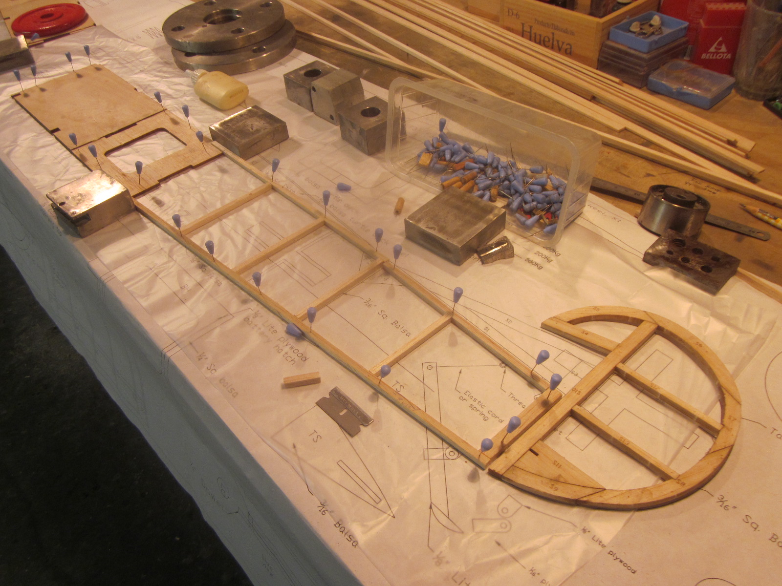

:D ...Si Señor, por aquí dejo unos Avances mas, justo en la tarde una vez ya secos los refuerzos delanteros que hice ayer del Fuselaje, me puse para cortar, escuadrar, y alinear la celosía de las Muletas que conformaran los Costados, el conjunto de listones es de 5x5mm en Balsa se mi dura, y aunque el plano no los indica, le añado tambien otros listones en Balsa de 3x3 entre esquina y esquina de la celosía, una vez terminado lo entelare en Solartex, y este cuando se tensa, " Tira " ... y no quiero revira duras, a estas Alturas, este es mi Cuarto Fokker Ev DvIII. :mrgreen:

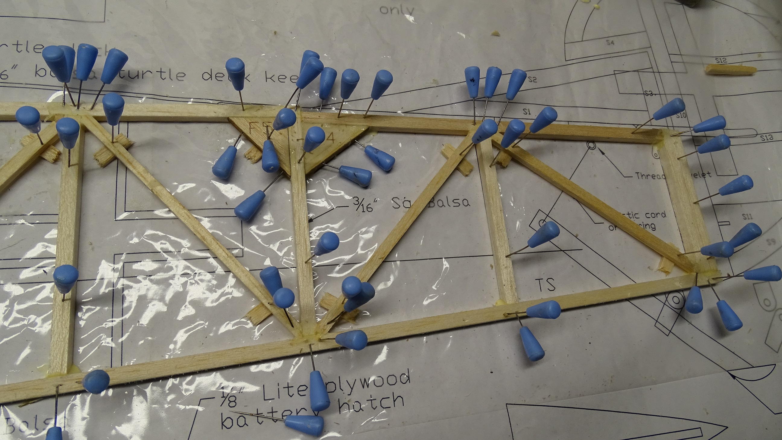

#1382686

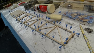

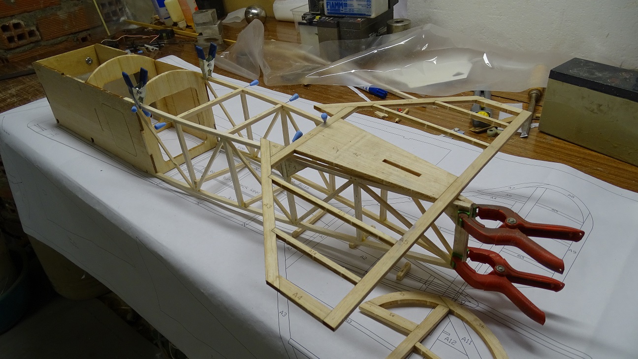

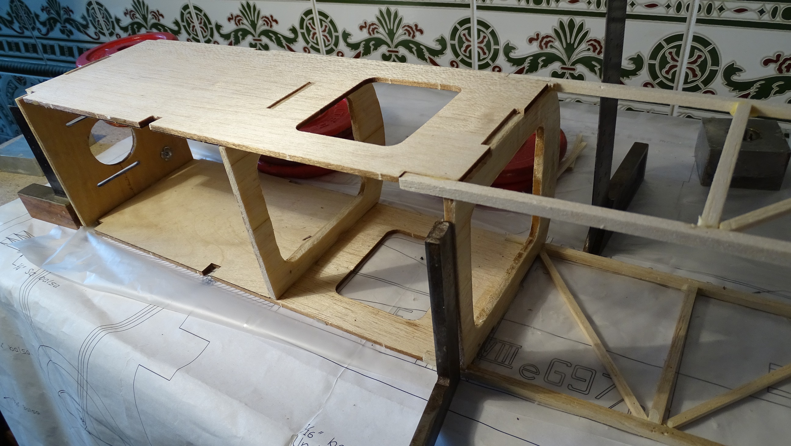

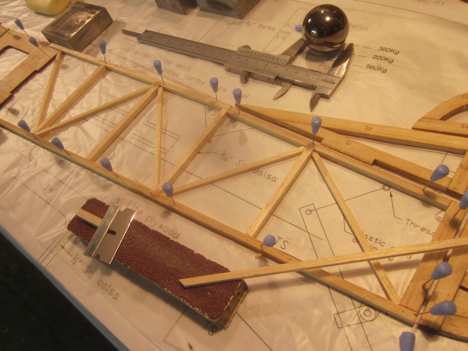

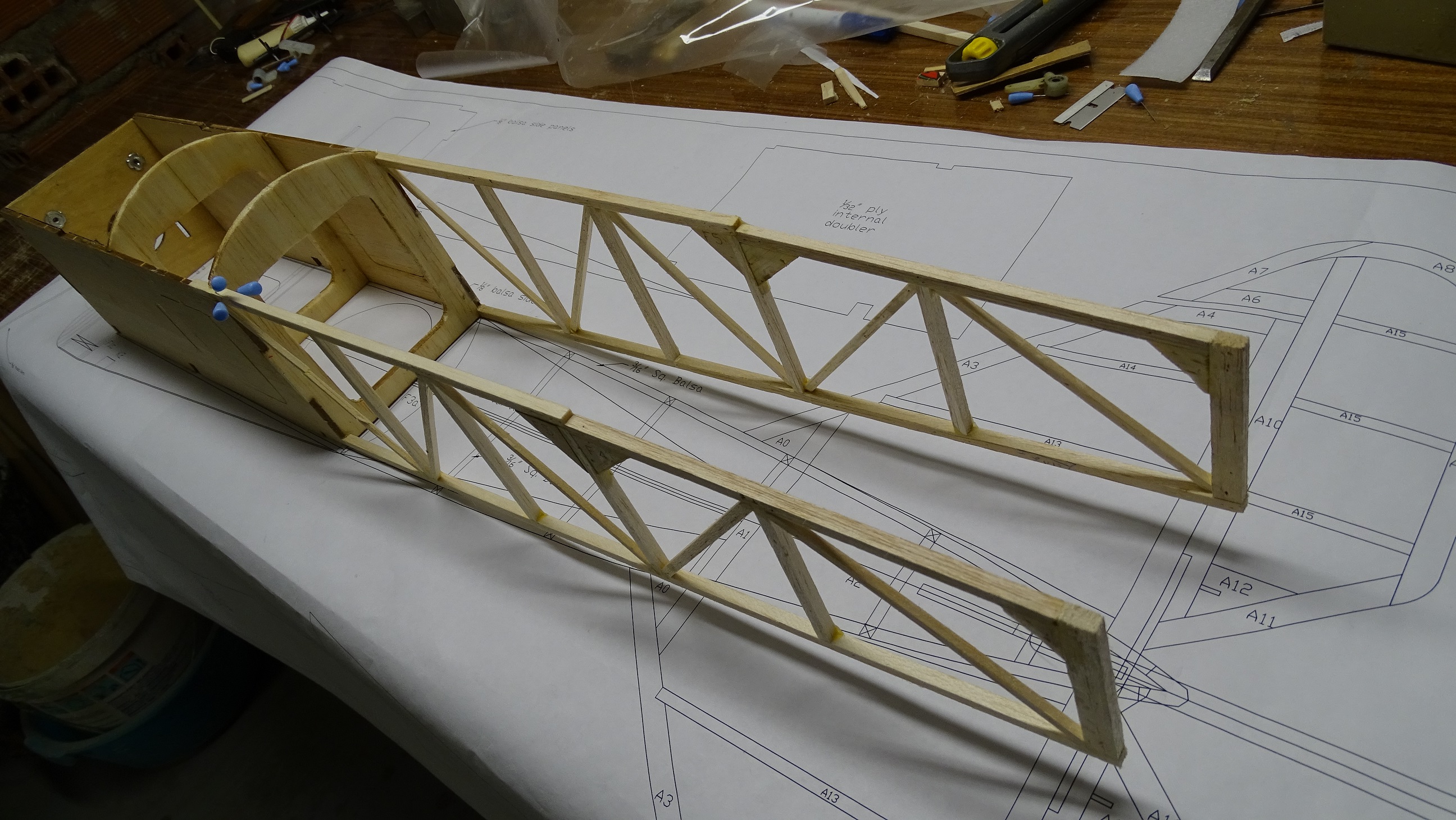

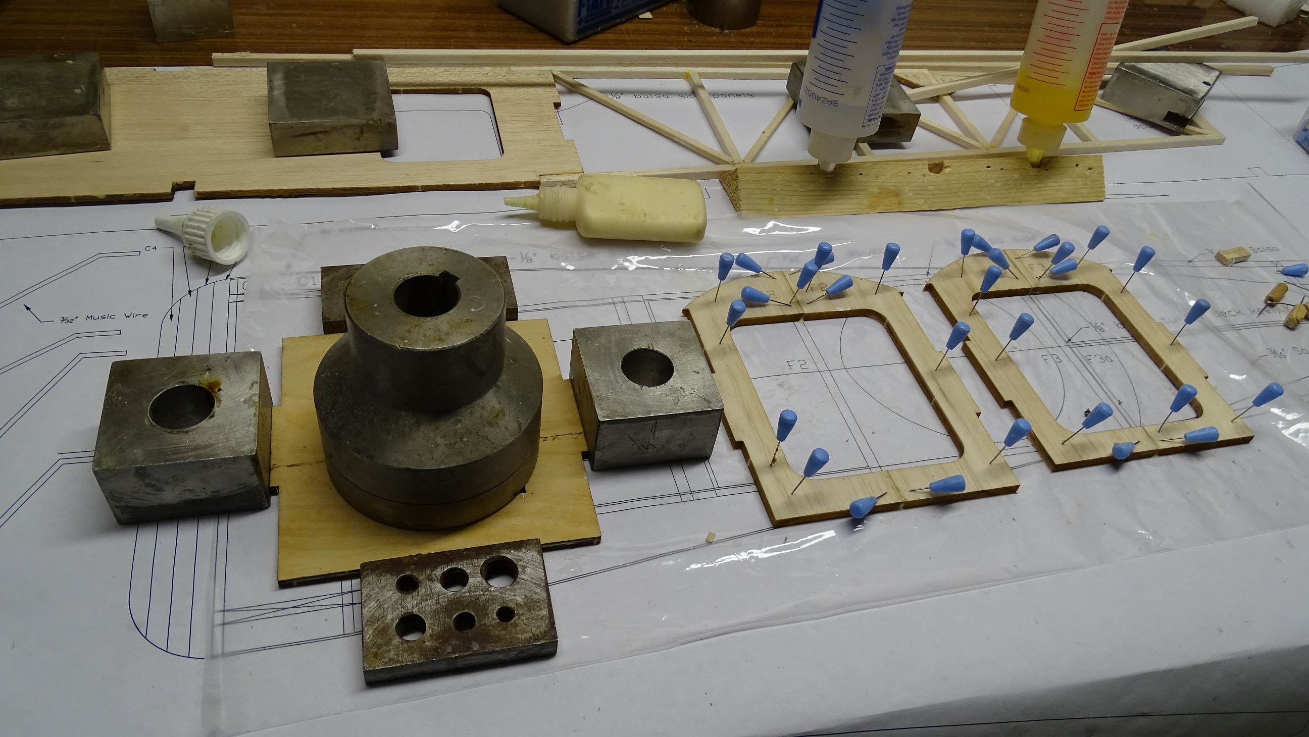

Un poco mas con el segundo costado, y encolados tambien los refuerzos triangulares en balsa F - 4 y F - 5 para el apoyo cuando pegue el Horizontal, estos reforzaran la zona de esa unión entre listones.

Hola-

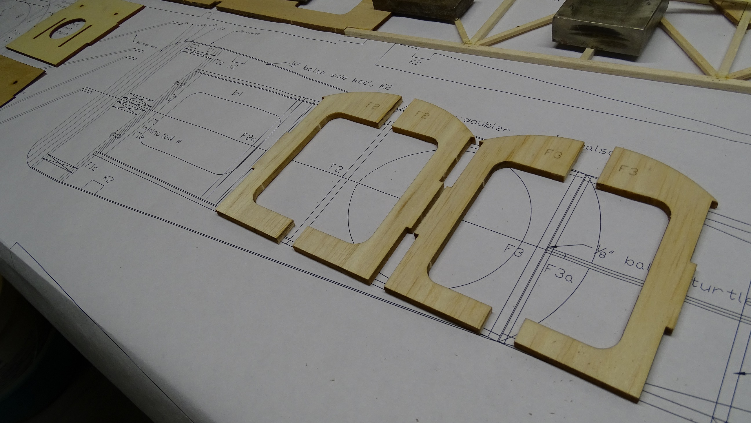

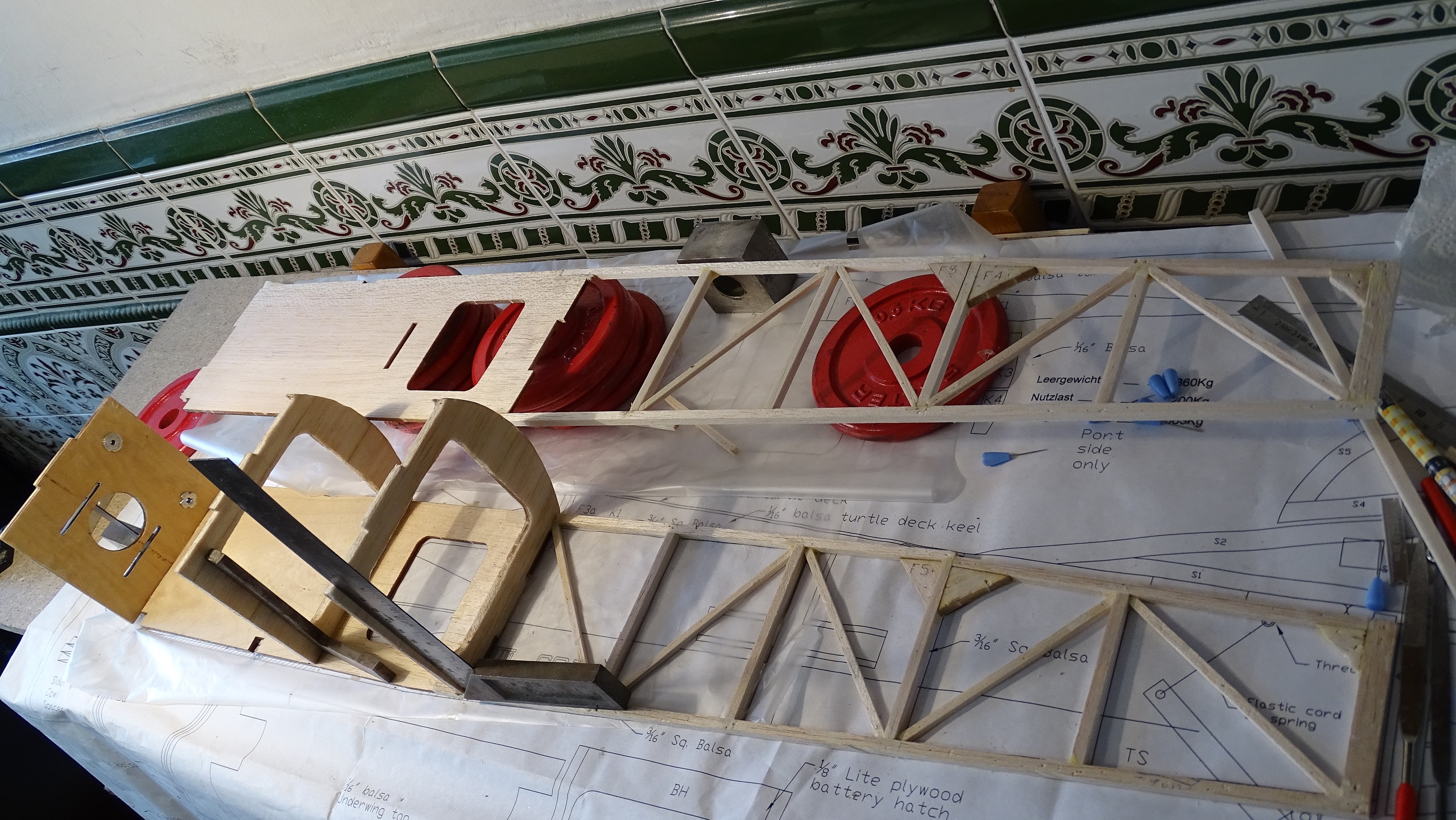

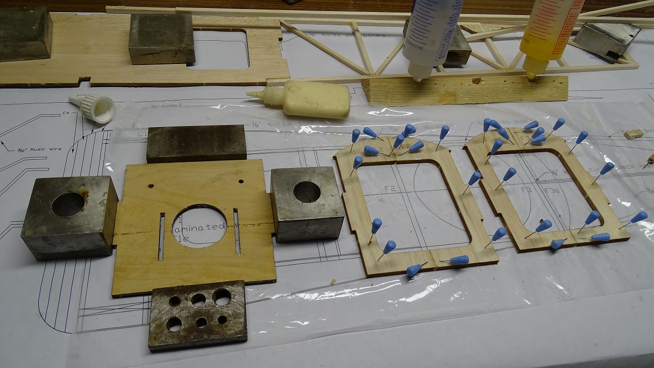

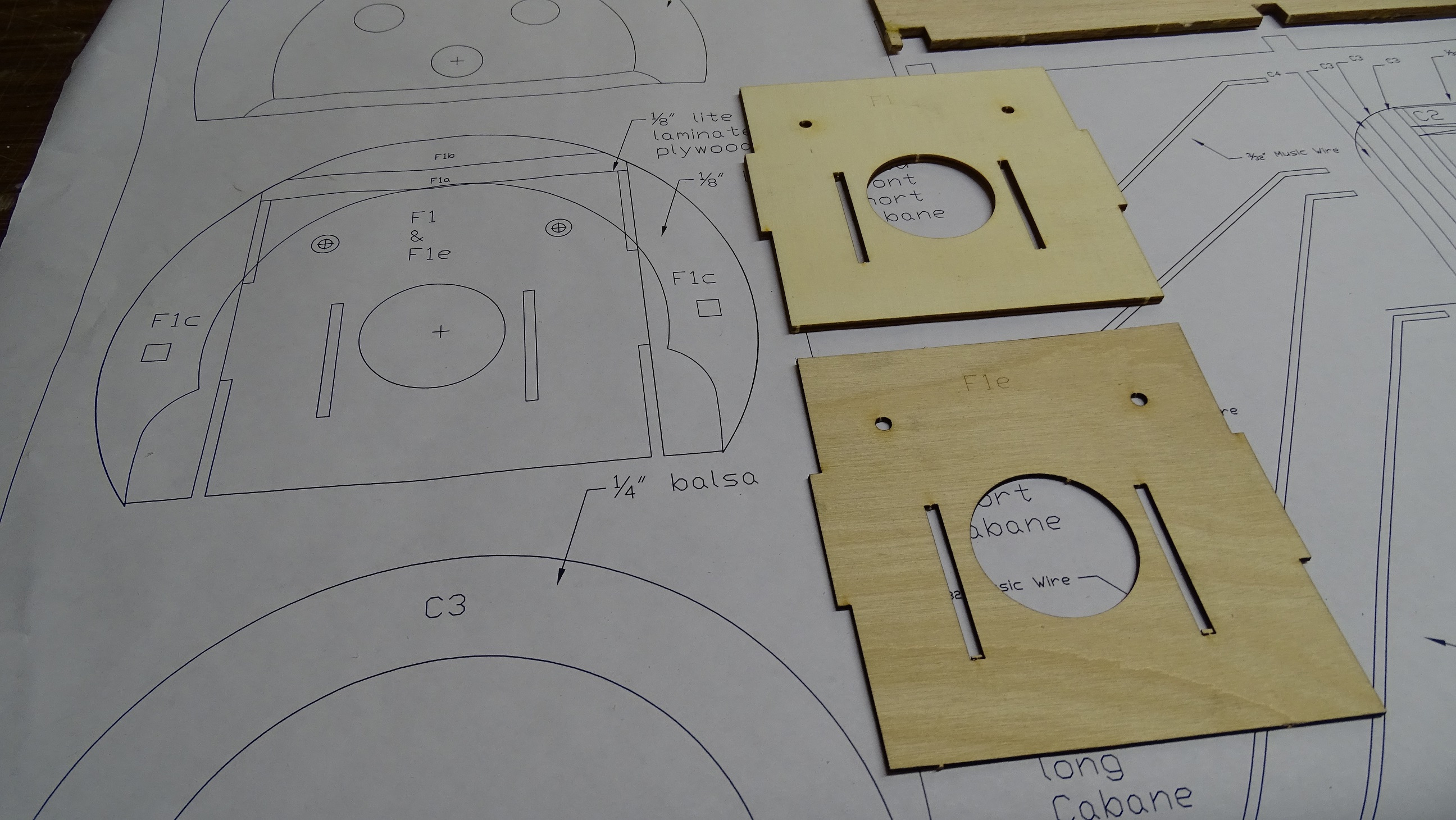

Las dos Muletas o Costados quedaron preparadas para mas tarde unirlas y conformar el cajón del Fuse....

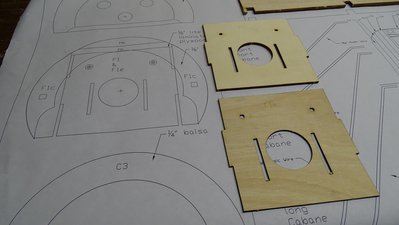

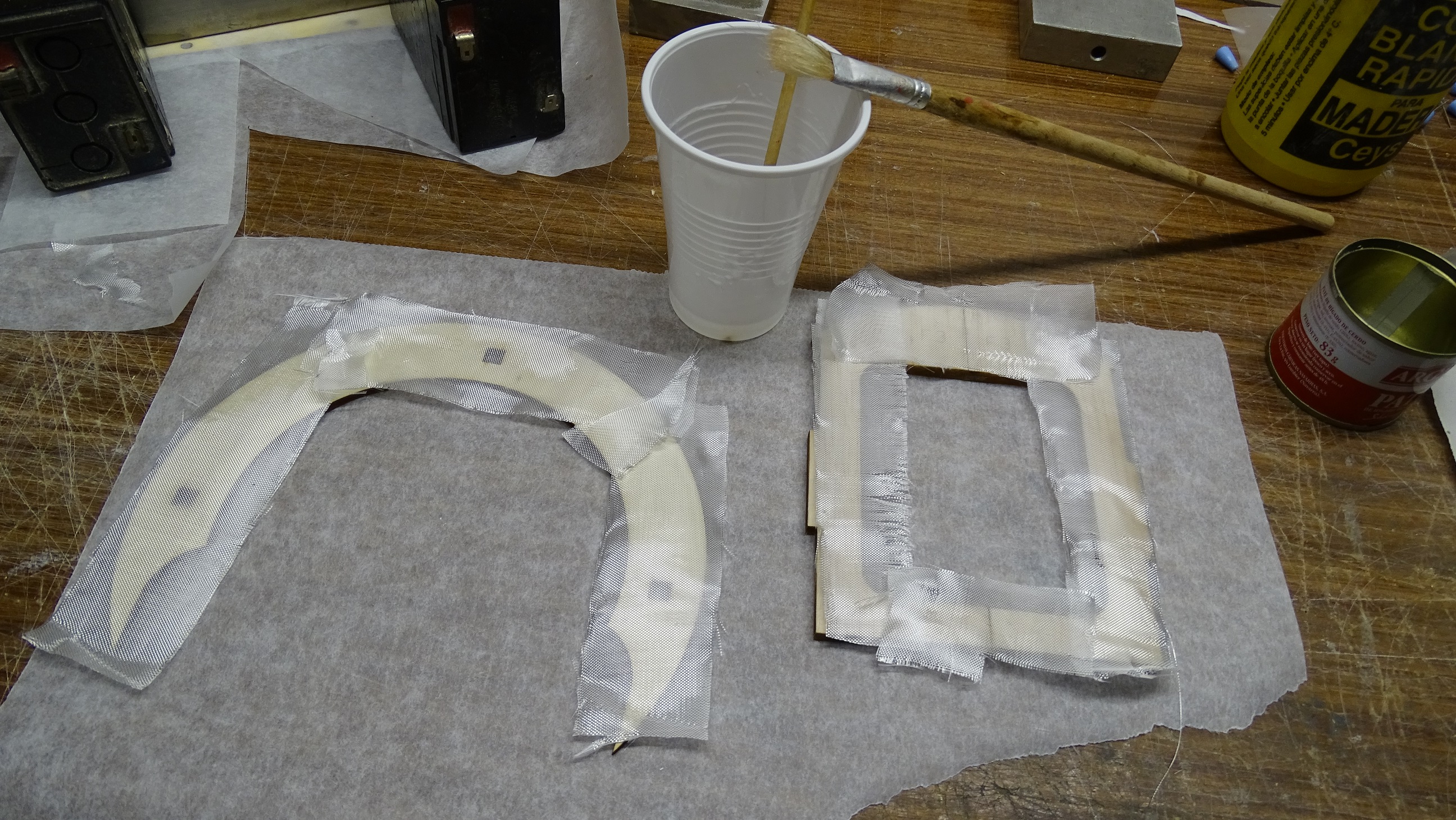

Ahora me pongo a pegar Las dos Cuadernas balsa 4 mm F- 2, F -3, que vienen partidas, tambien me pongo a pegar la F- 1 en contrachapado norma lucho 3 mm con su refuerzo F-1e en contrachapado 1,5 mm, cuando quede seca esta ultima, la laminare con fibra, pues es la que va a soportar el estrés del motor, y no quiero sorpresas, lo siguiente sera cortar los listones en balsa 5x5 mm a medida y bien escuadrados para unir los dos costados, quizás en la tarde me pondré con ello, saludos mientras tanto. :wink:
P-D... de momento en todas estas encoladuras sigo utilizando el Titeboon.

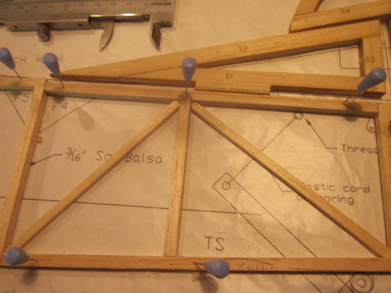

Hola.

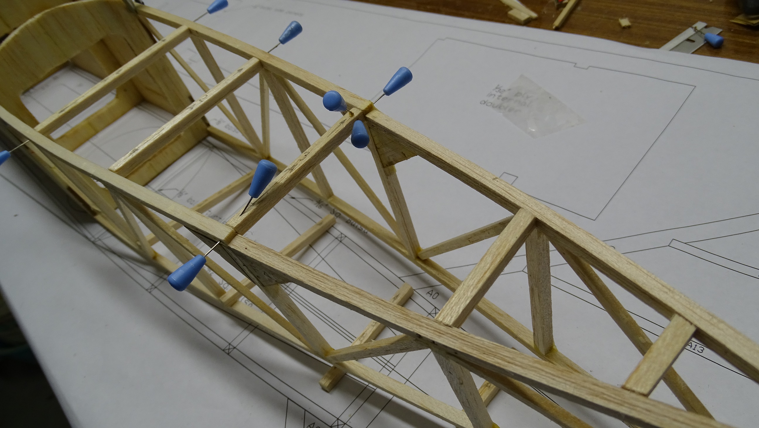

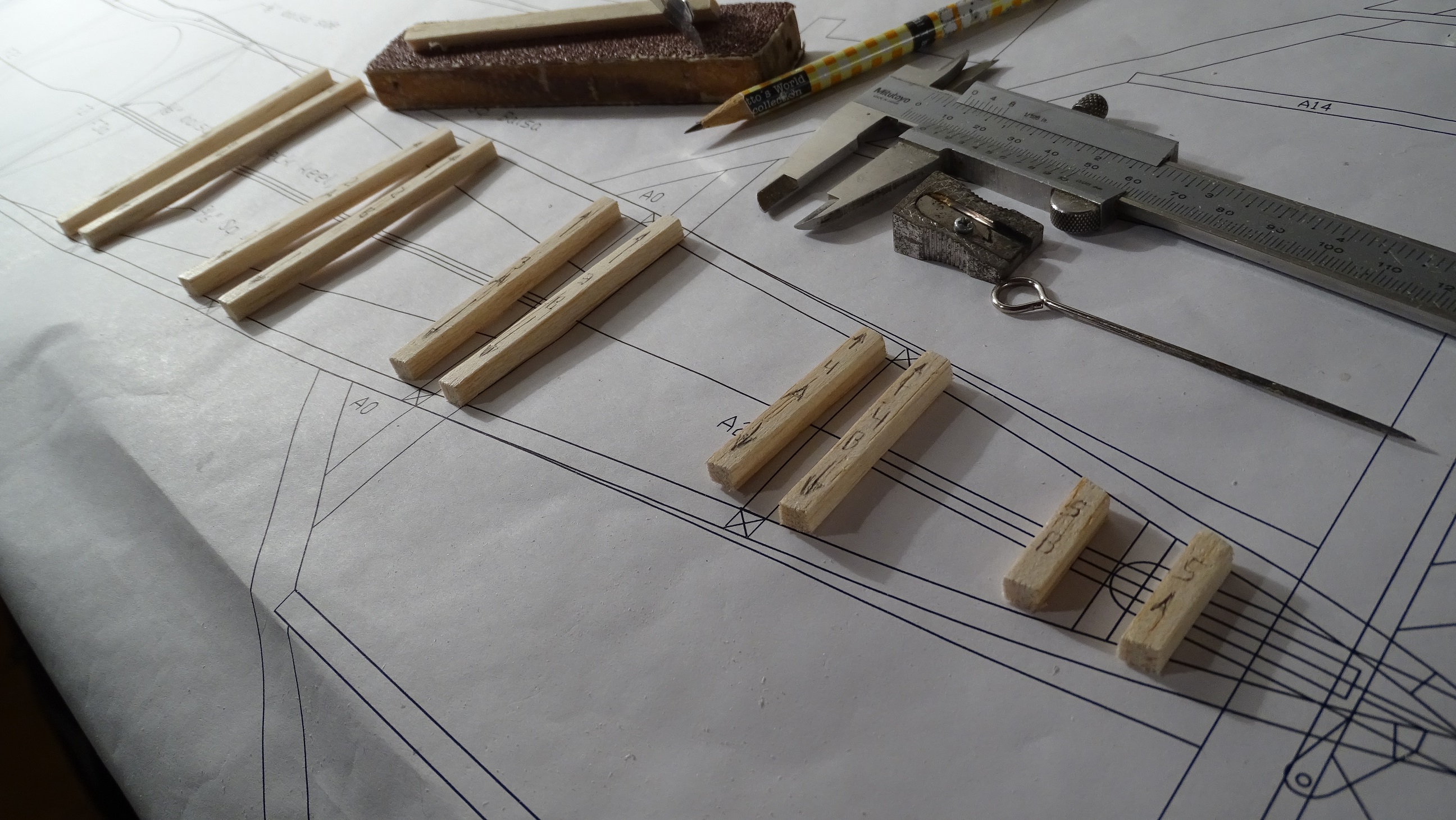

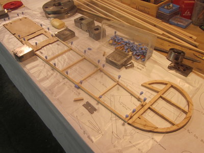

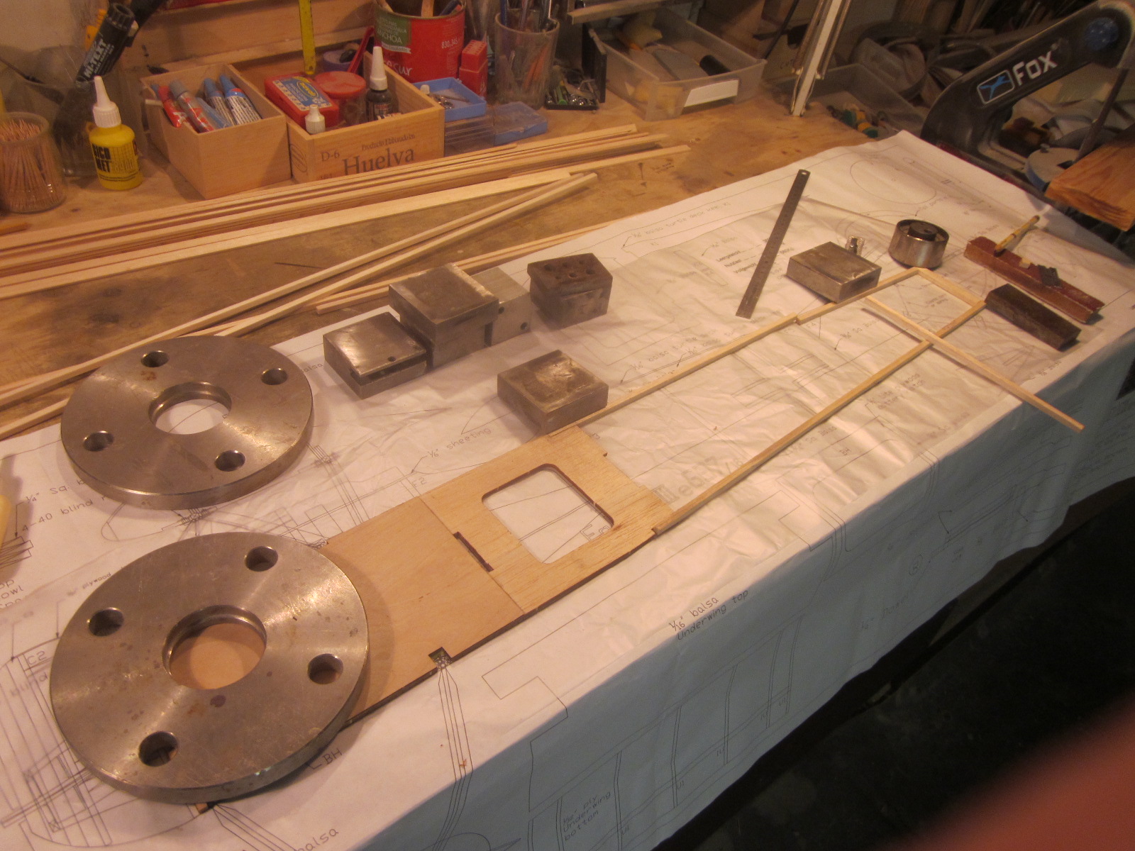

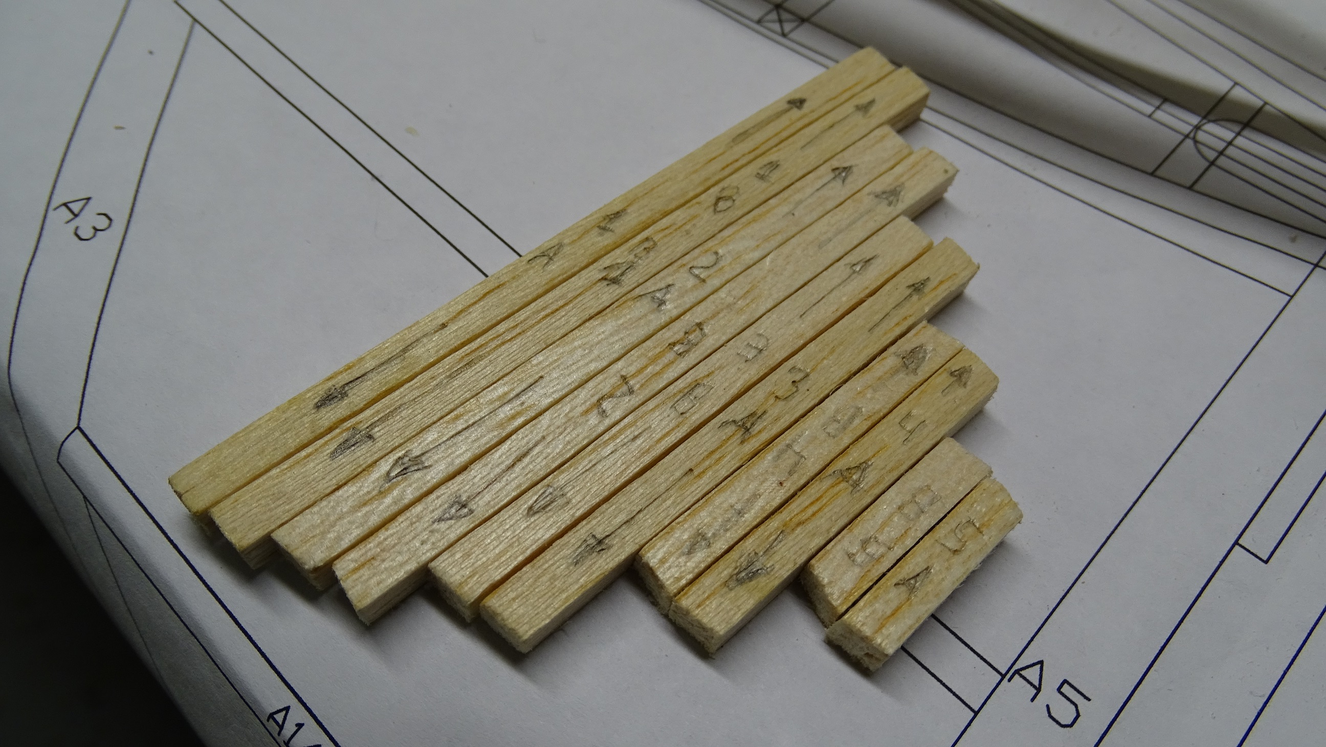

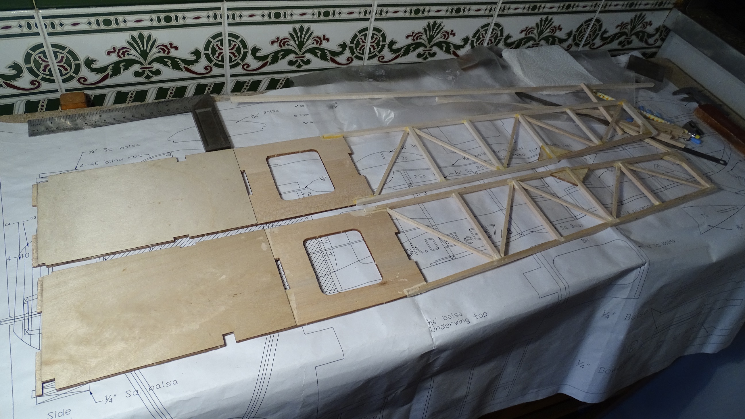

Ya tengo cortados y preparados los listones balsa 5x5 bien escuadrados y con un ligero angulo para ir cosiendo los dos costados por su parte superior he inferior, después claro esta, de que me ponga en pegar las cuadernas principales a los costados ...estos van decreciendo hacia la cola del Fuselaje en anchura, ...he trabajado en adelantar algo mas, pero si les parece lo dejamos para mañana, ...Saludoss. :D

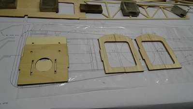

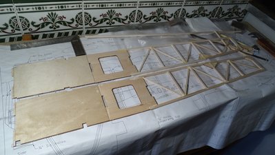

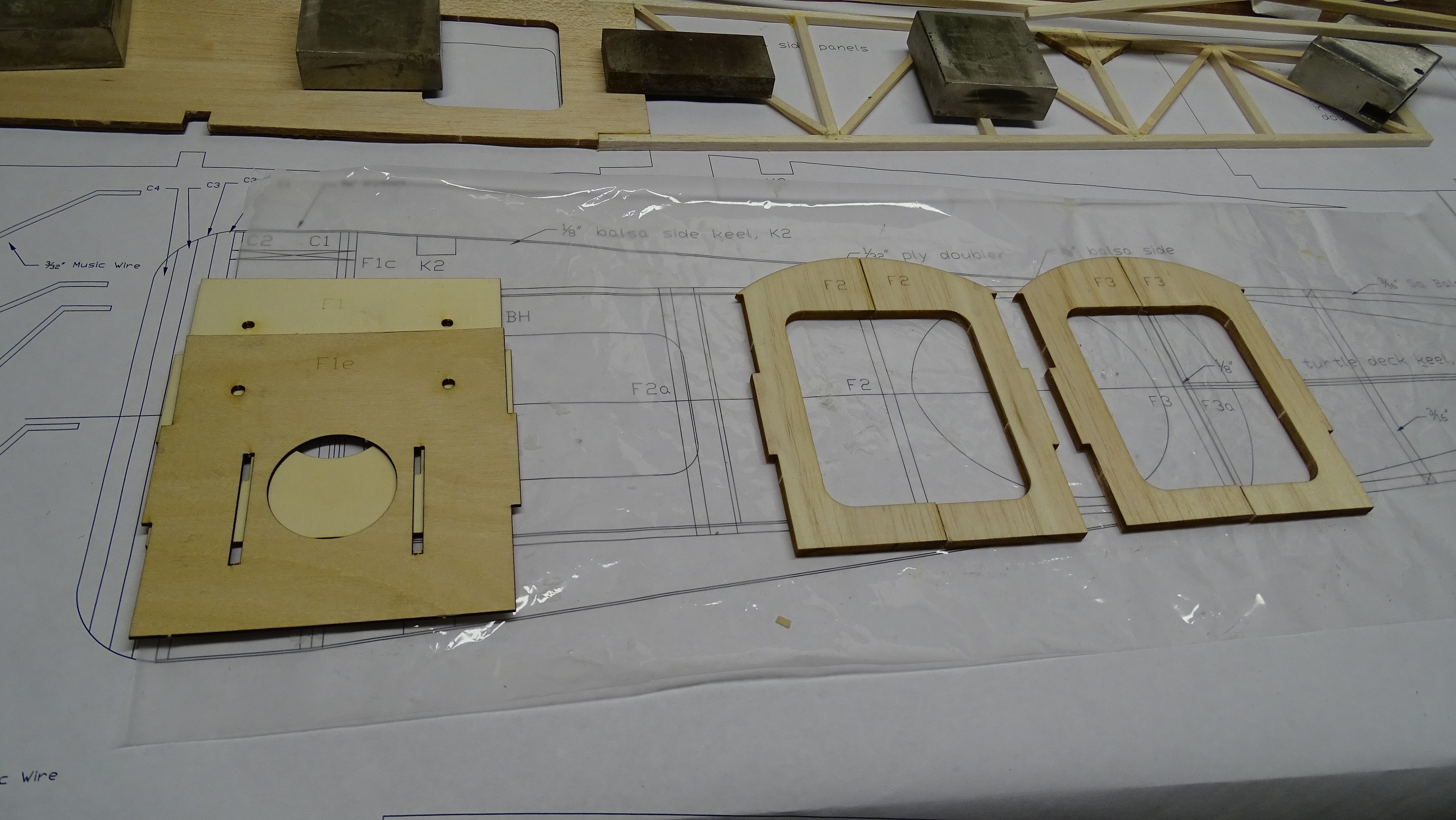

Una vez ya bien secas las muletas o costados y con los listones balsa 5x5mm, cortados y listos para armar el cajón del Fuse.... dejamos preparado en el plano el costado derecho para ir pegando le las Cuadernas, F-1 Parallamas F-2 Y F-3 , esto lo dejaremos para la próxima entrega, ayer no me dio para mas, ...un día movido y espesito, les dejo unas imágenes. :mrgreen:

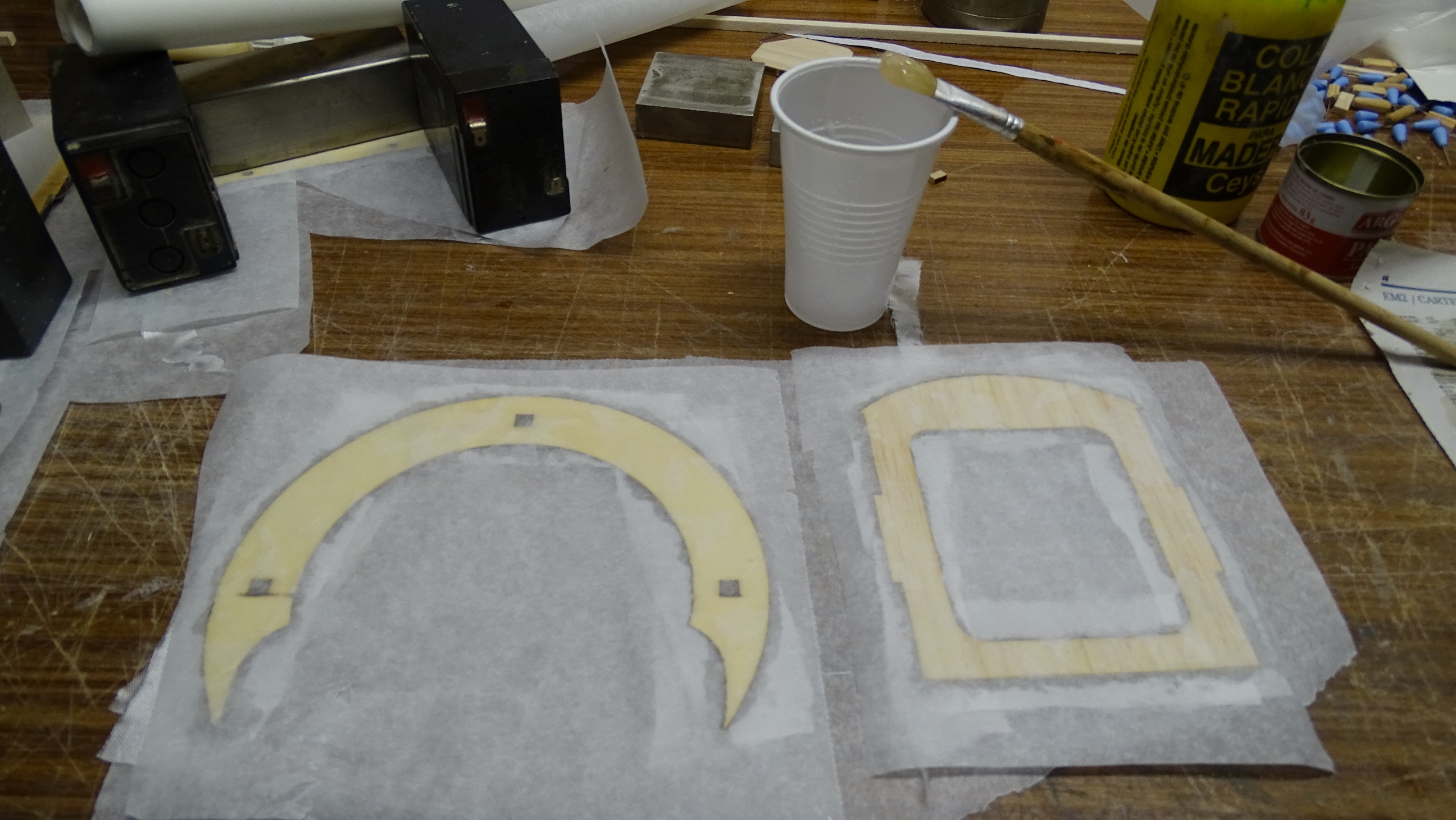

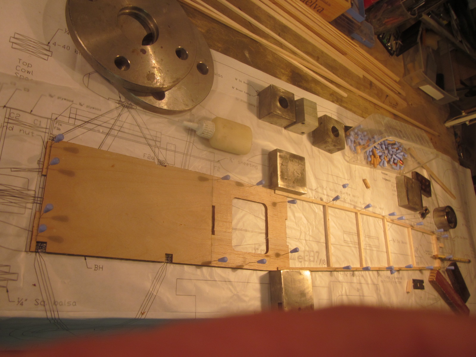

8) ...Si nos remontamos al mensaje de mas arriba el numero #1382696 en el que se ve en la imágenes como pegue las cuadernas partidas, ...al despegarlas del tablero una vez ya secas, comprobé que quedaban algo débiles como para montarlas tal cual en los costados, a si que para quedarme tranquilo y no jurar después, :roll: me he puesto a laminarlas todas por las dos caras, ...ya puesto incluí la F-1 o Parallamas, con una fina tela de fibra y epoxi para laminar, ayudandome tambien para el des moldeo con un papel vegetal del tipo para Hornear, las imágenes de a continuación... - la pieza con forma de media luna de la izquierda pertenecen a la base de carena del motor, las cuales voy adelantando tambien con el mismo procedimiento del laminado, finalizo poniendo peso encima para que no se deformen mientras secan. 8)

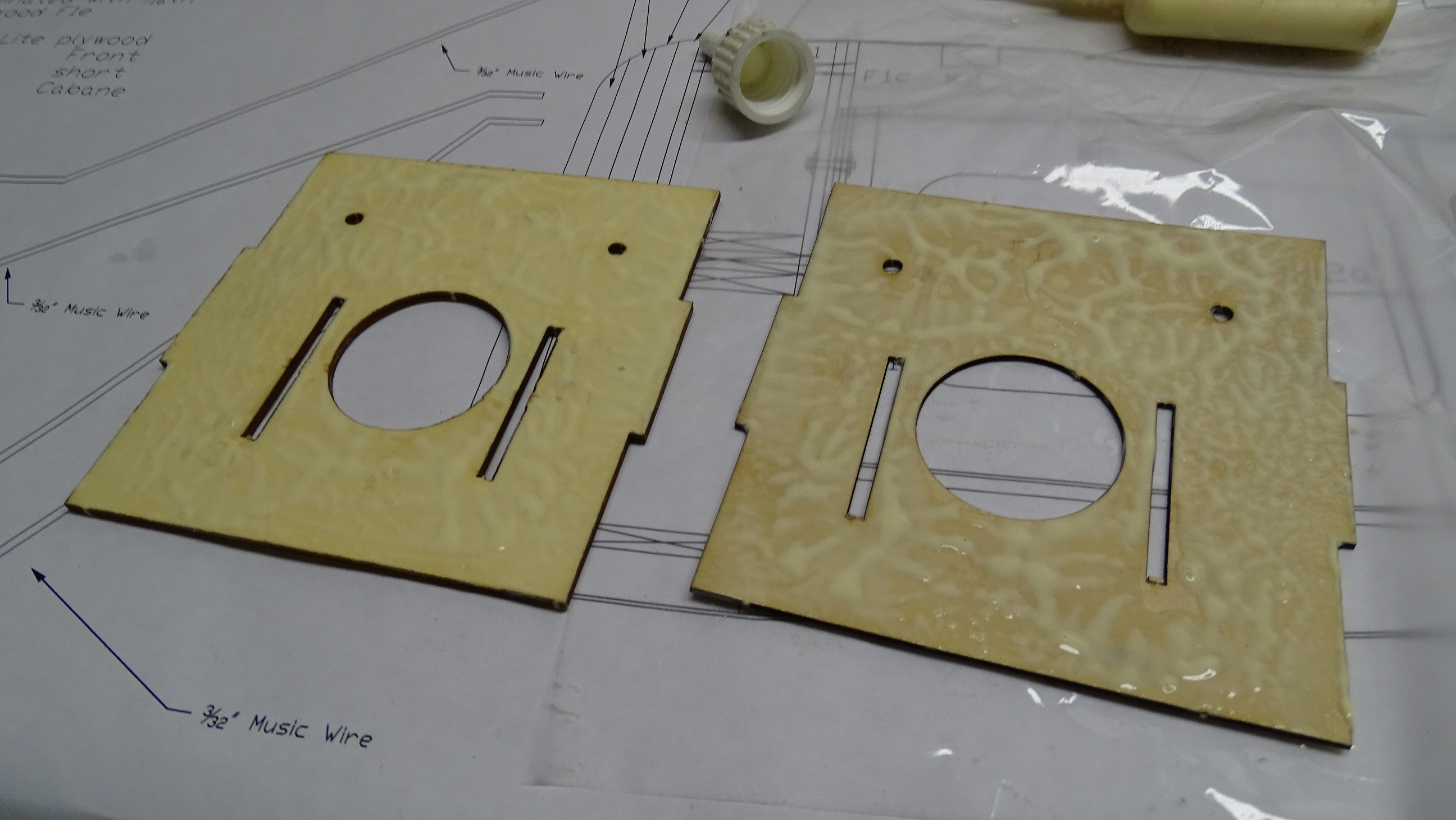

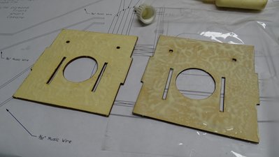

Hola.

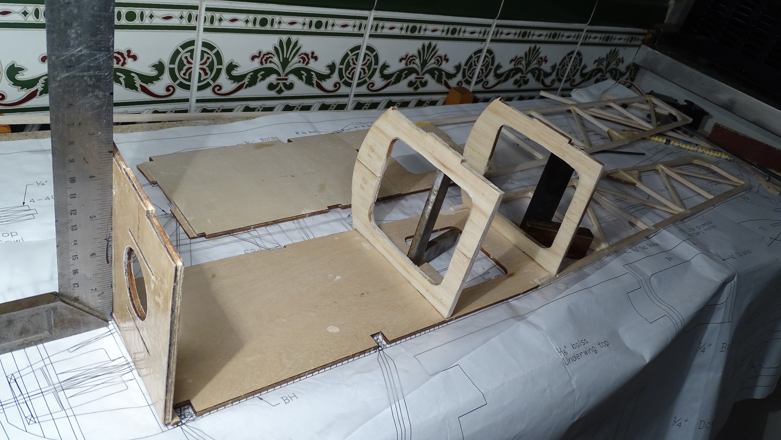

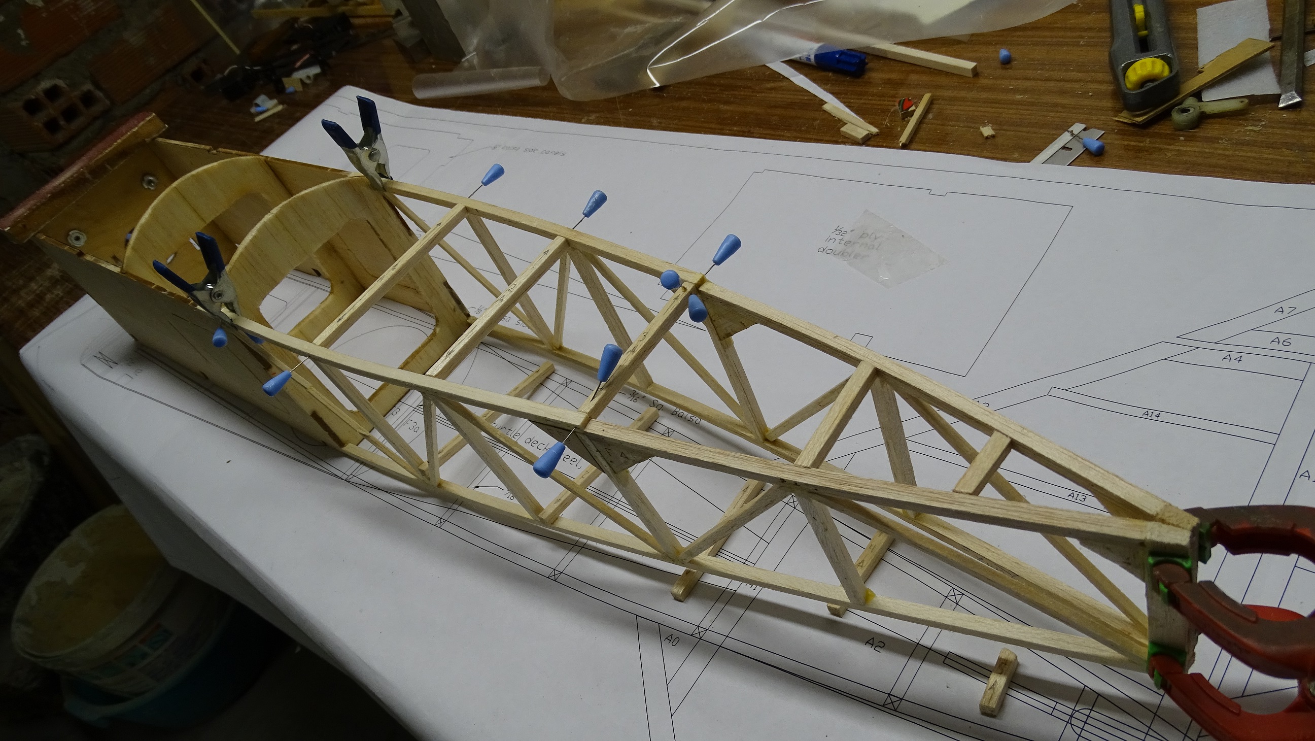

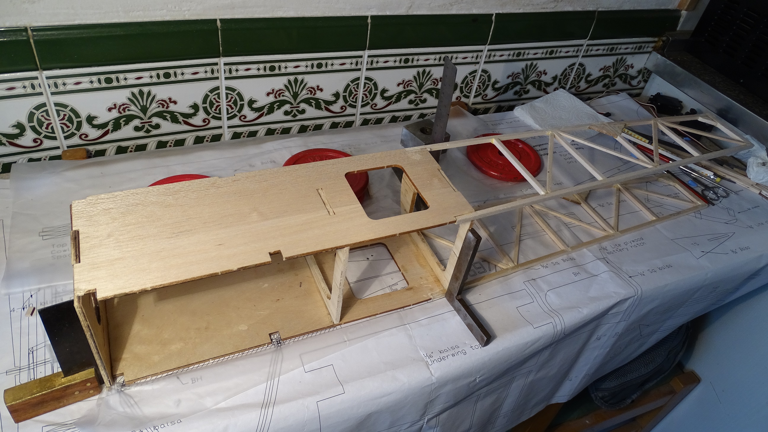

Una vez ya seco el laminado de las cuadernas, presento estas al costado comprobando que asienten bien en su lugar correspondiente, poco mas les puedo mostrar hoy, pues el tiempo en estos dias no me cunde lo que quisiera, ...el fin de semana esta ya cerca, :P intentaremos aprovecharlo para avanzar al menos lo atrasado, Saludos.

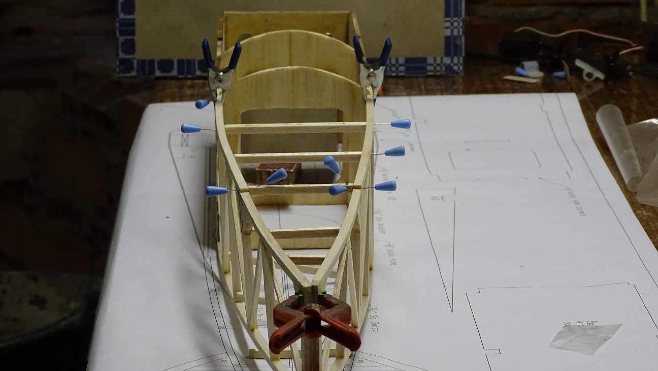

Les dejo un poco mas de los avances para terminar de pegar los costados del Fuselaje a las tres Cudernas primarias, para pegar estas tres cuadernas utilizo Epoxi dos Componentes 30 minutos ...compruebo que todo quede bien escuadrado de nuevo, y en su lugar correspondiente y a esperar que seque bien, ...lo siguiente esta por venir 8)
