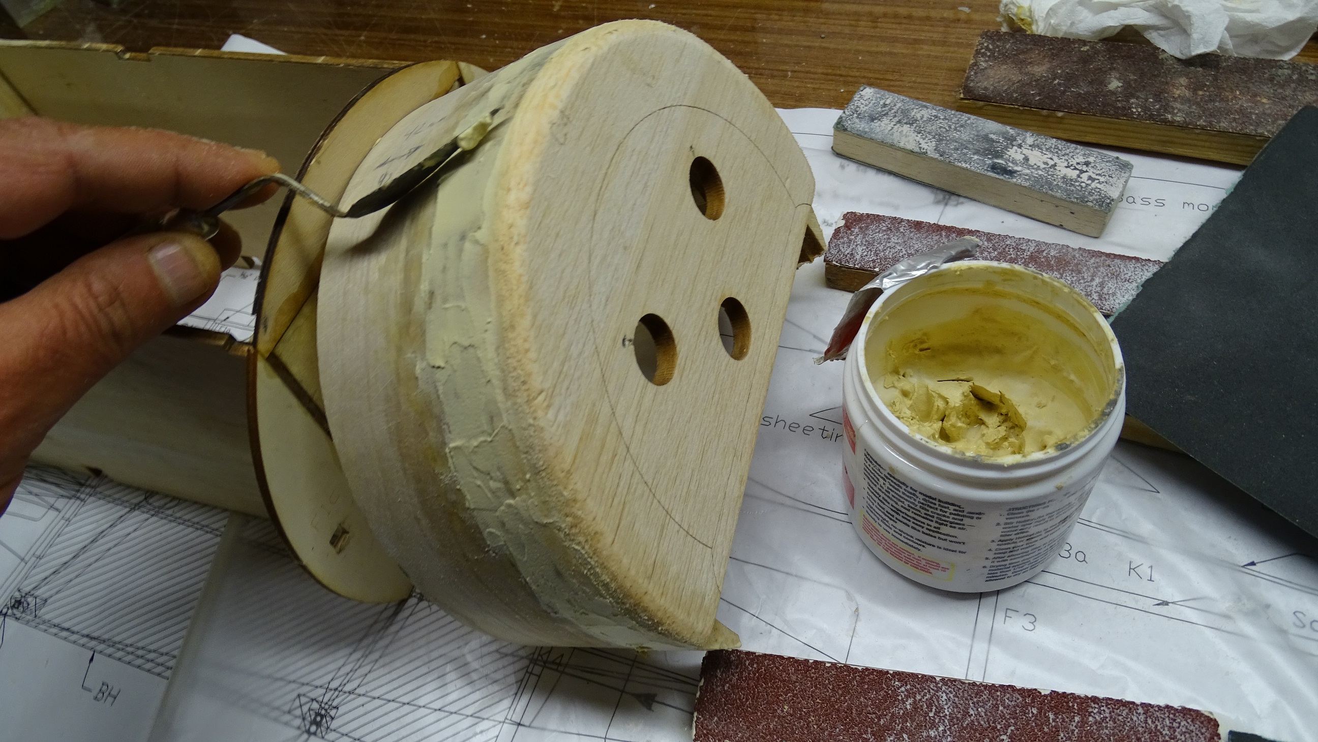

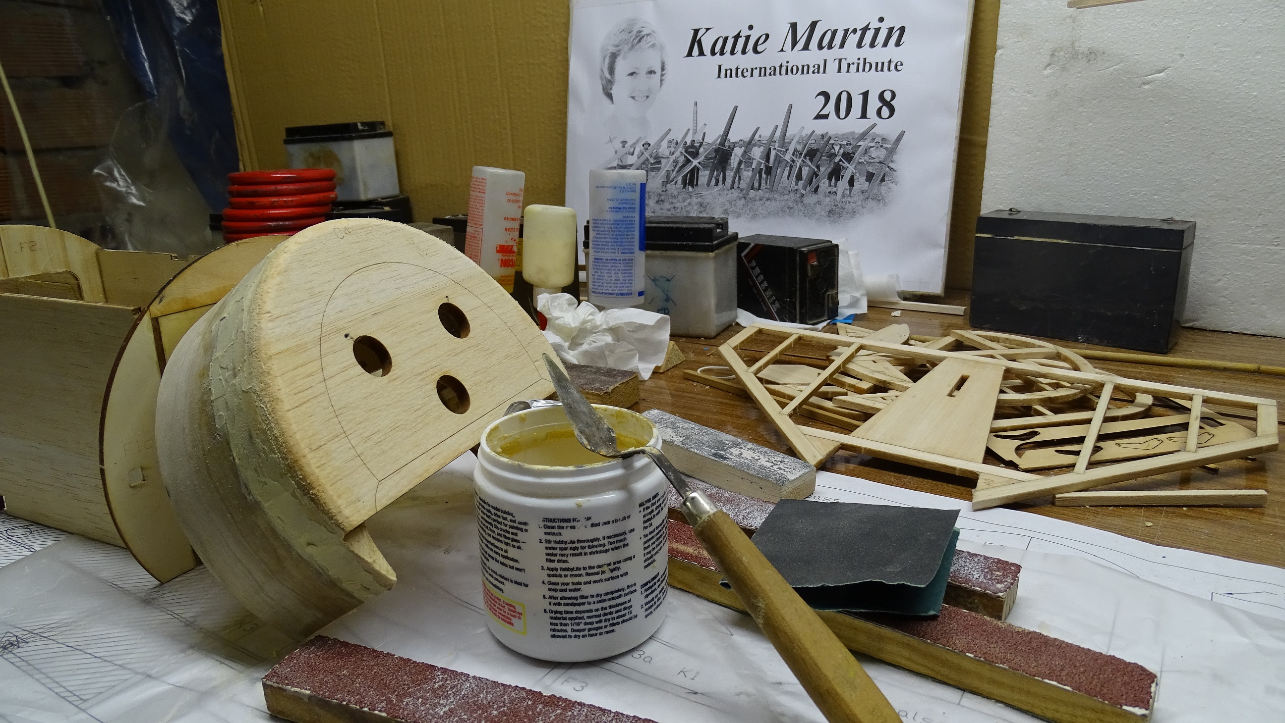

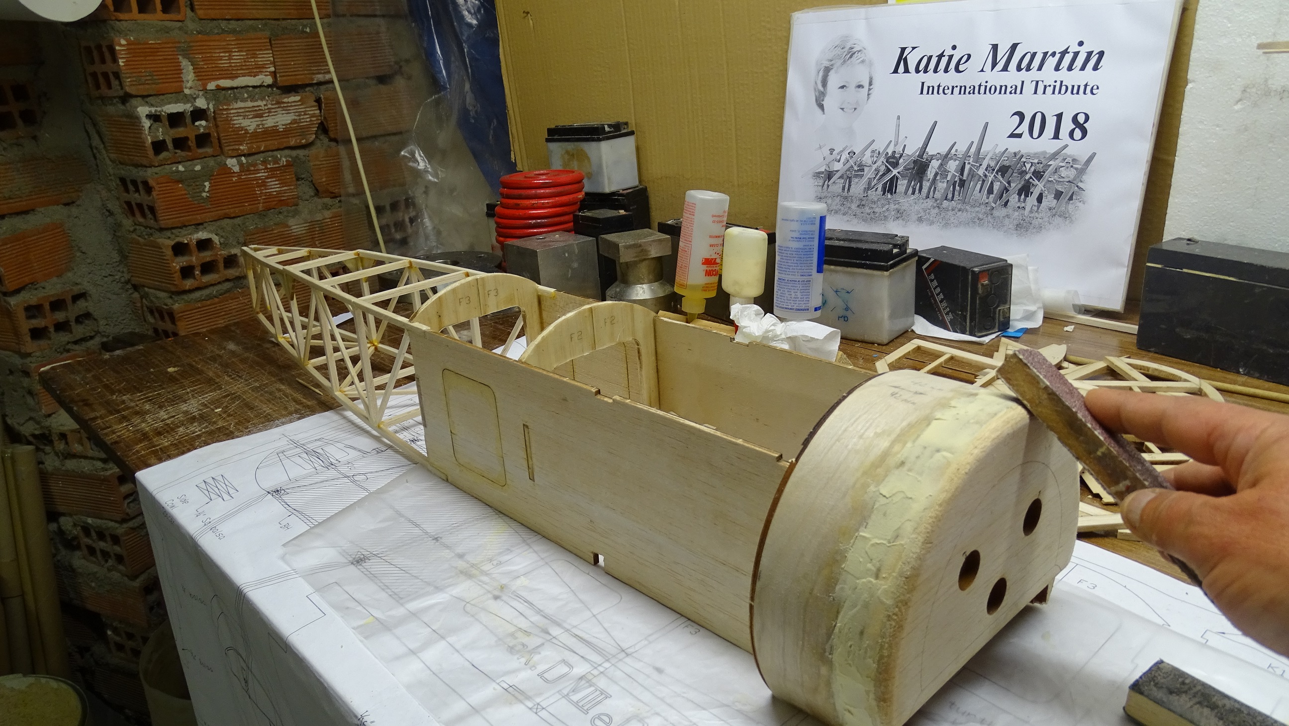

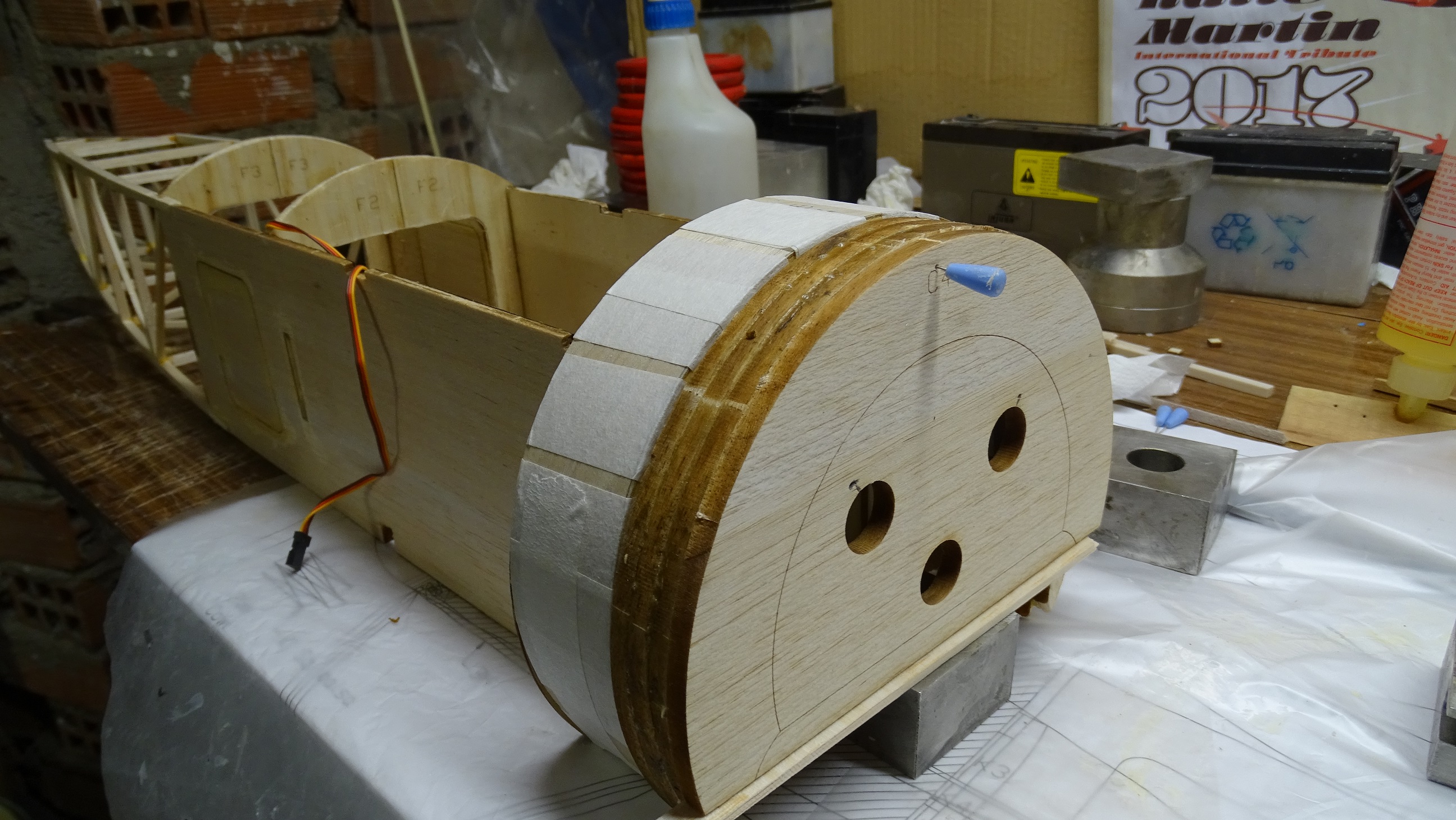

Sigo con los ratos, y tambien con las Lijas, ...primero desbasto un poco con cuidado con el grano grueso, y a continuación con una lija mas fina, lo voy emparejando, ...insisto, mucha Lija y bien aplicada. :arrow: .

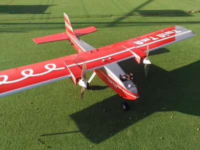

Pues fíjate, hoy mismo hace una semana, lo estrene, y como no podía ser de otra manera el Fokker Volo estupendo, solo tuve que trimar dos puntos a derecha en Alerones, para tener un vuelo recto ...el dia y las condiciones de viento eran algo altas para este modelo en concreto, pero aun así, el Avion se comporto perfecto, la motorizacion HARENNA, es Electrica, con una 3.300 Mah. 3s ...me dio para cerca de los 9 minutos por Vuelo, tenia baterías para hacer 5 vuelos, de las cuales solo pude realizar 3 , en el aterrizaje de este ultimo tercer Vuelo, al entrar para hacer la toma de aterrizaje y dado al viento reinante, no le compense bien el gas y lo deje algo colgado en el ultimo momento tocando el Planeta de forma brusca, :roll: :mrgreen: sin ninguna consecuencia grabe, hago una comprobación y ...solo veo despegado un tramo del tren de Aterrizaje, " ...Pense" ...No lo pegaste bien, asi fue, mejor pegado esta ya a estas fechas, y listo para mas Vuelos.
