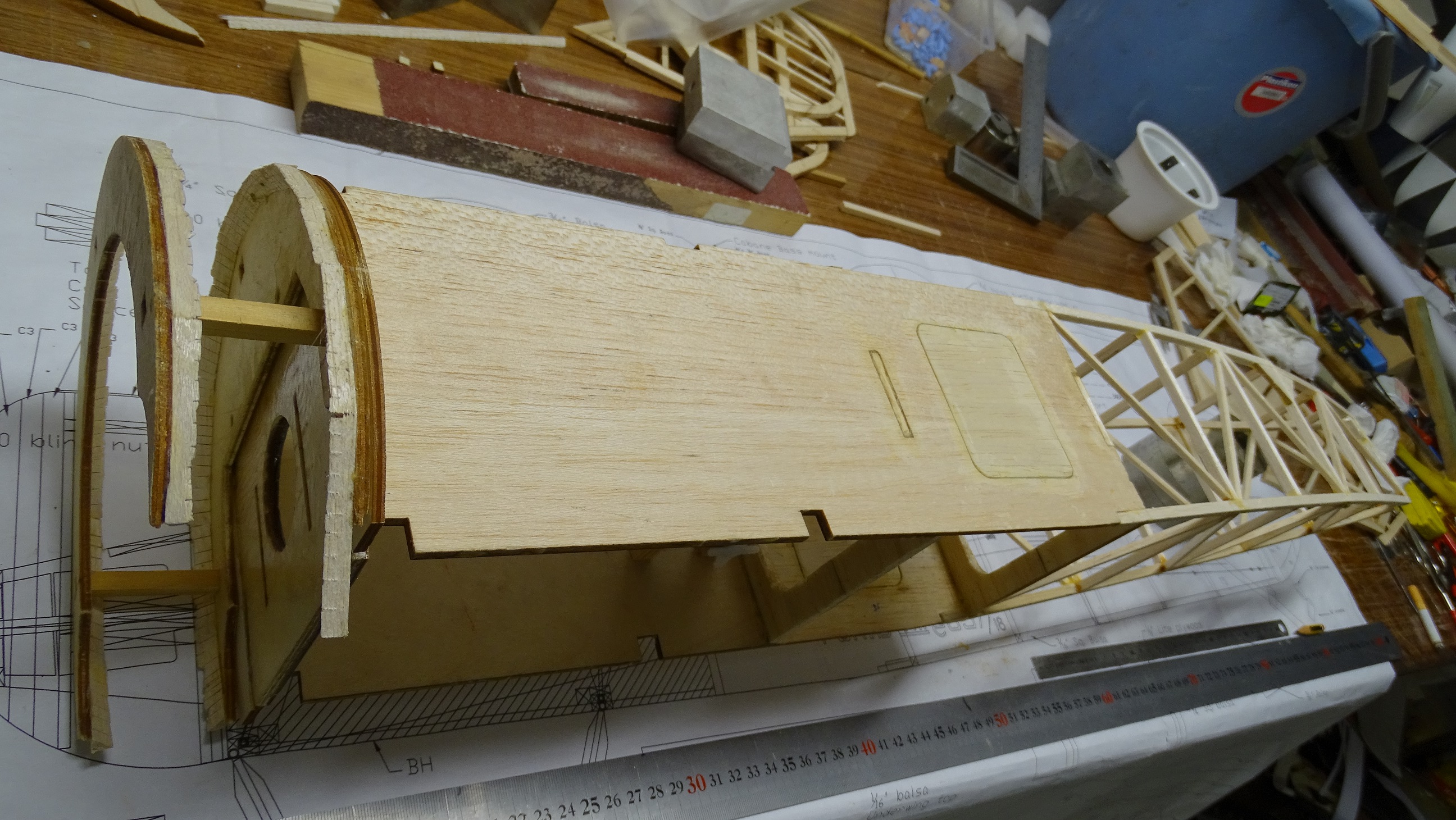

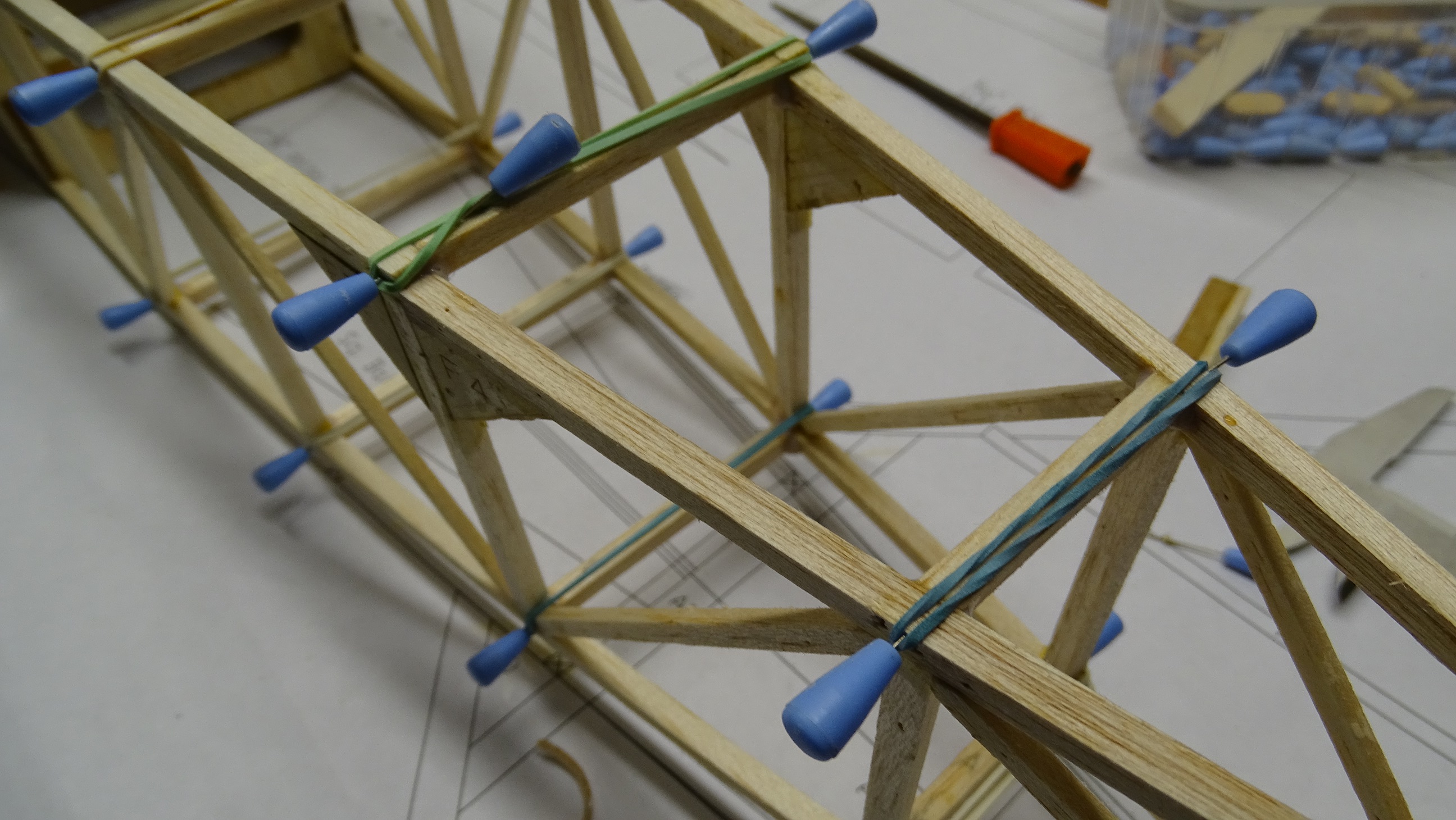

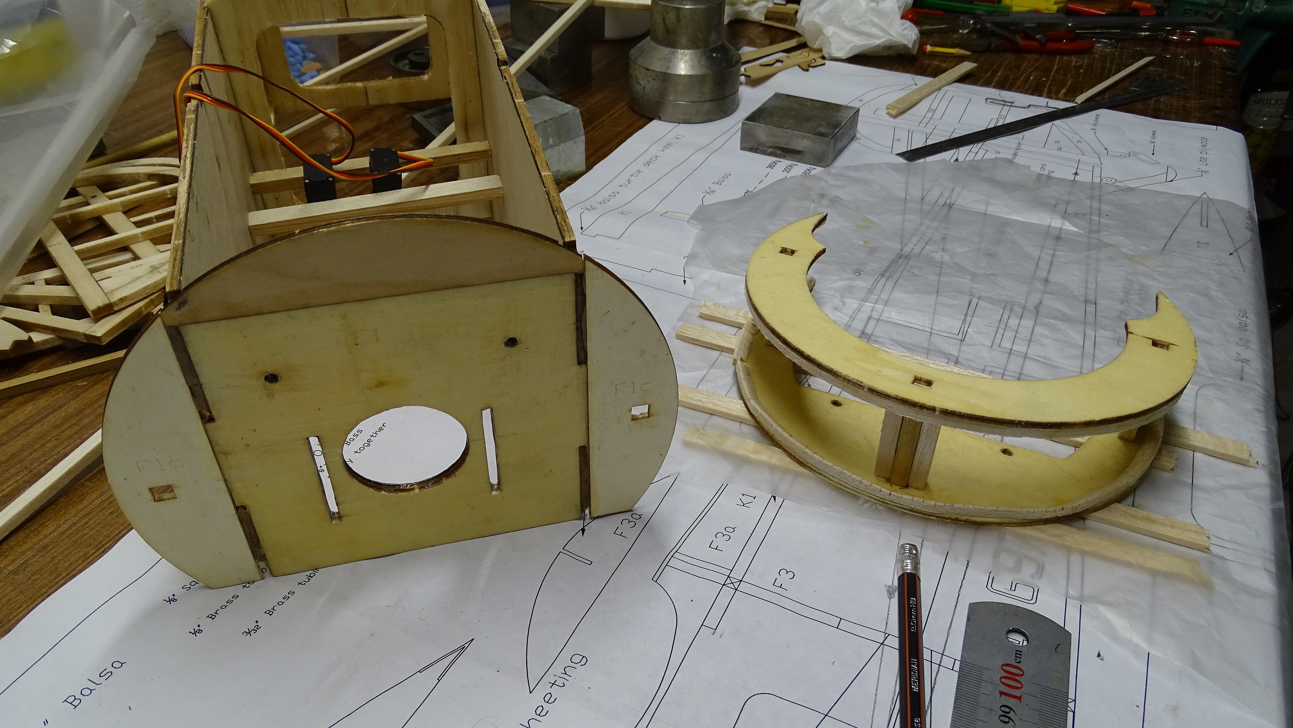

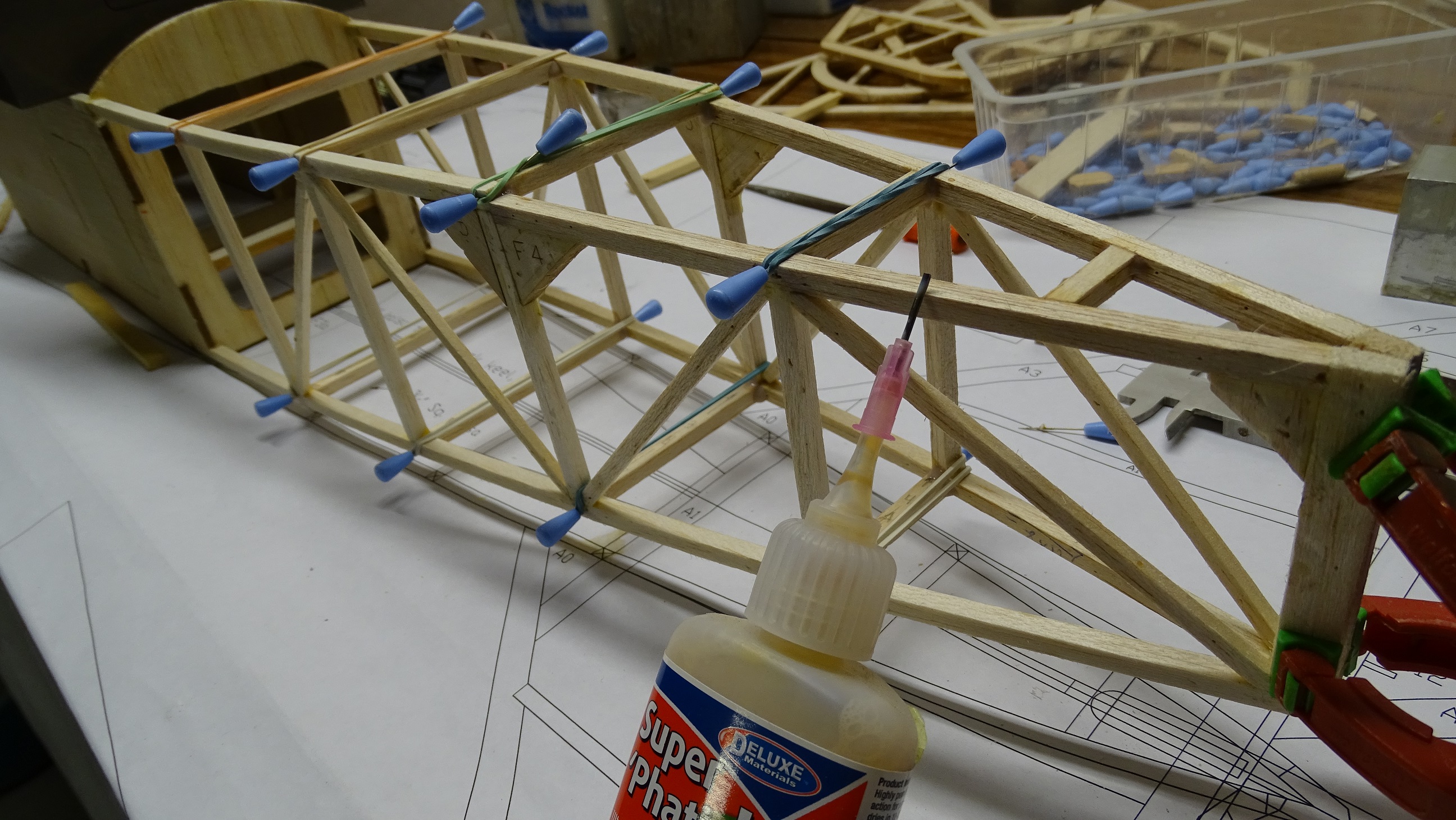

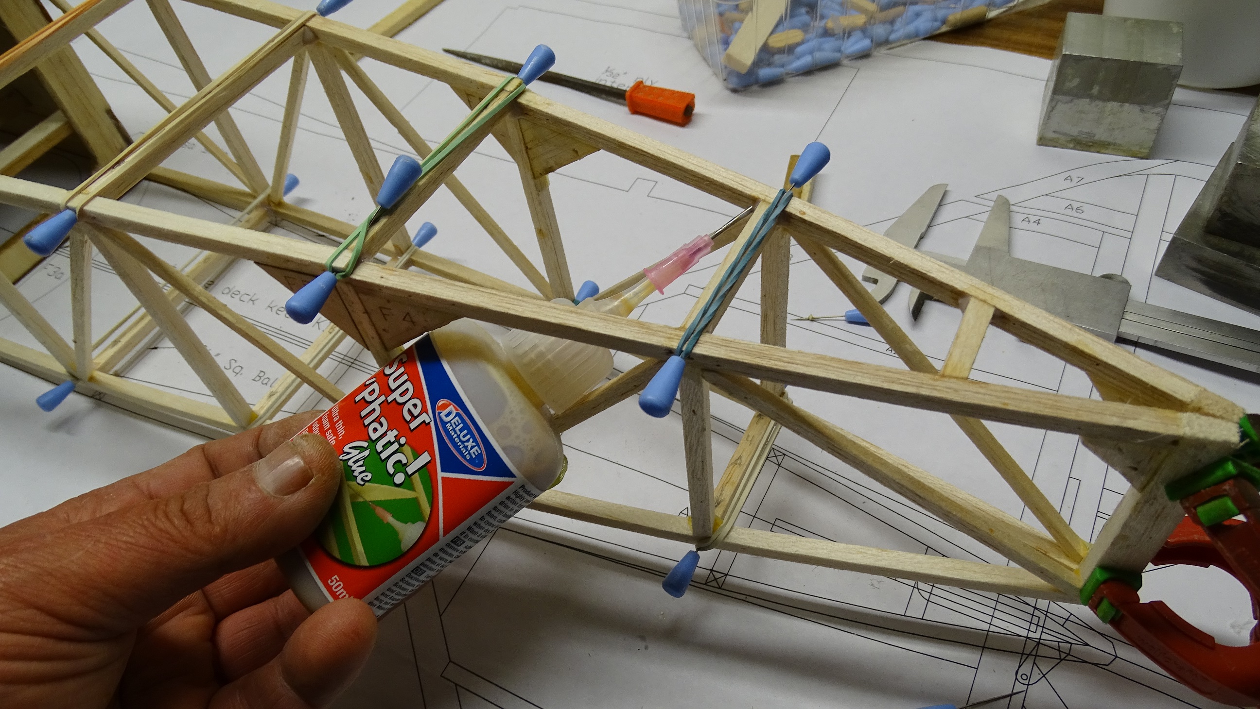

Hola.

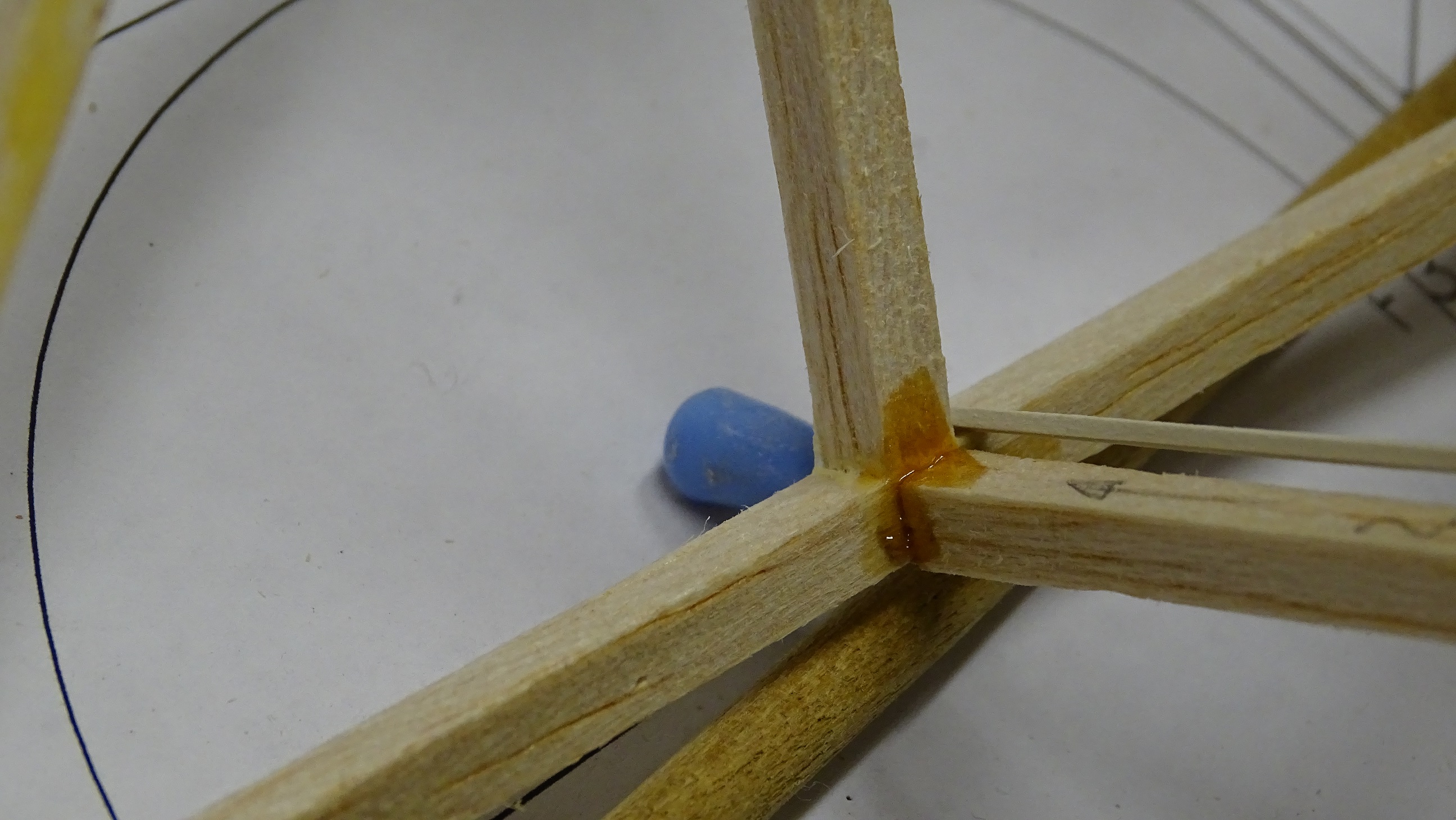

...Pego definitivamente los listones a los costados que conforman el Fuselaje, para ello utilizo el pegamento que se ve en la imagen, muy cómodo de utilizar por traer una Cánula de aplicación, en mi opinion es excelente para este tipo de uniones, ya lo he utilizado en otras construcciones con resultados muy, muy buenos, ...tambien como se puede observar, me ayudo con unas gomas elásticas entre alfiler y alfiler, para dar presión a la unión de los listones, mas tarde cuando sequen las uniones haré un repaso con unas gotas mas de este pegamento a modo de refuerzo a todo el contorno de los listones, y en todos sus vértices interiores.

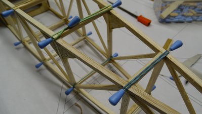

#1383193

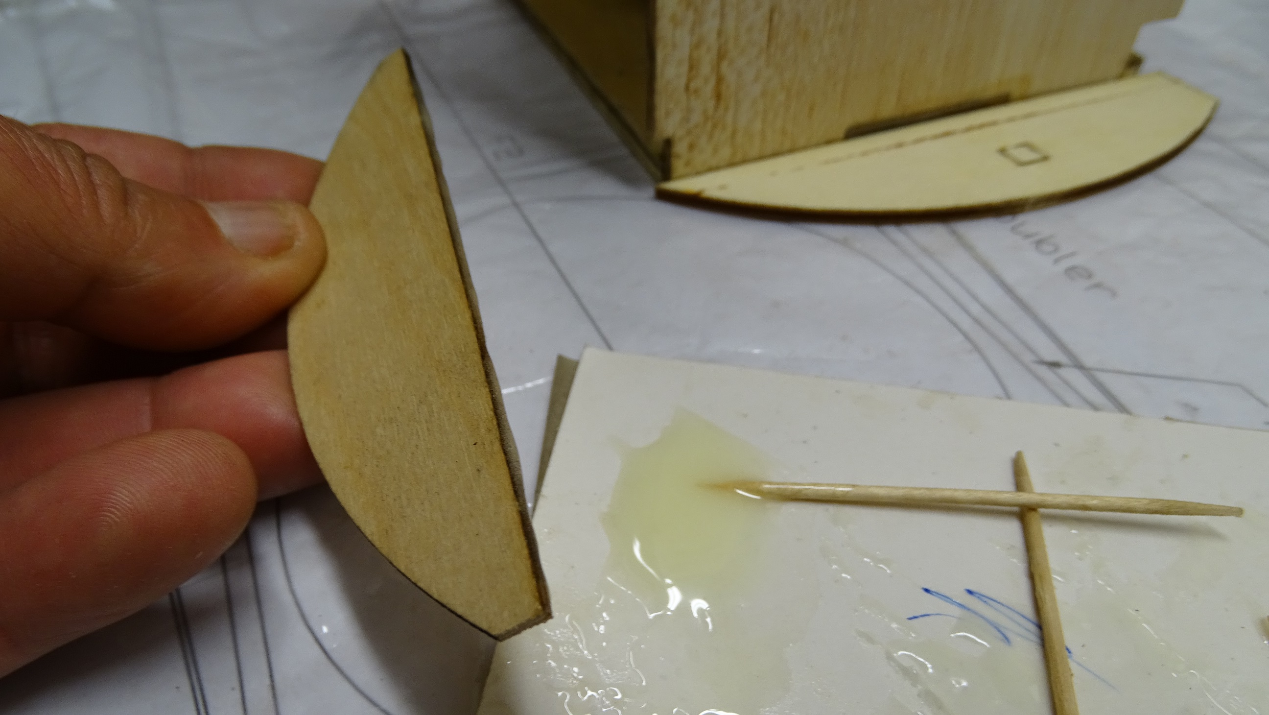

...Quiero mostraros como queda una vez seco el pegamento del que comentaba antes, prácticamente es como una soldadura, el listón se podrá partir por donde quiera, pero la unión es un Cemento, :shock: dificil de despegar.
También me he puesto a cortar y pegar un par de listones en Pino 5x 3 mm para reforzar las esquinas por la parte de dentro de la Cuaderna Para llamas, para esto he usado el Titeboon.

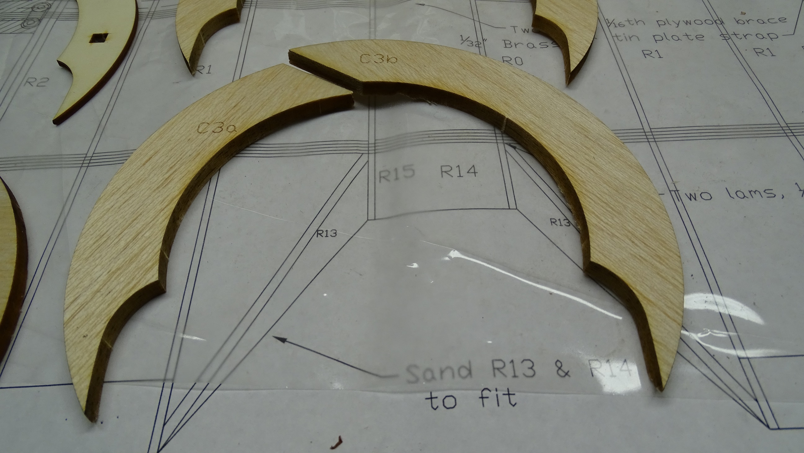

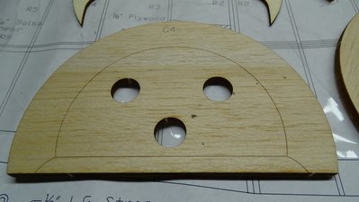

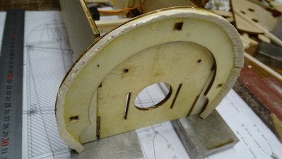

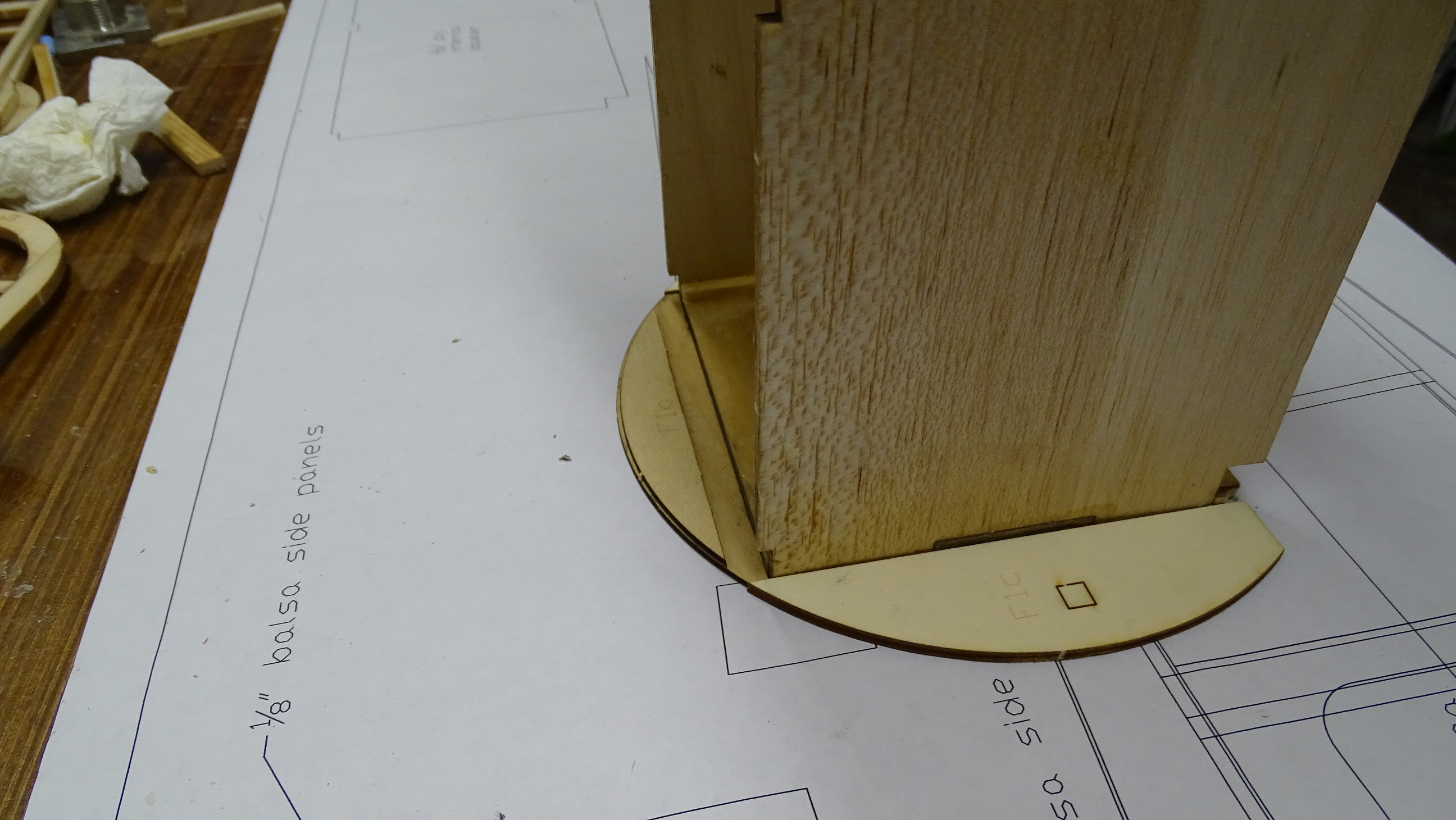

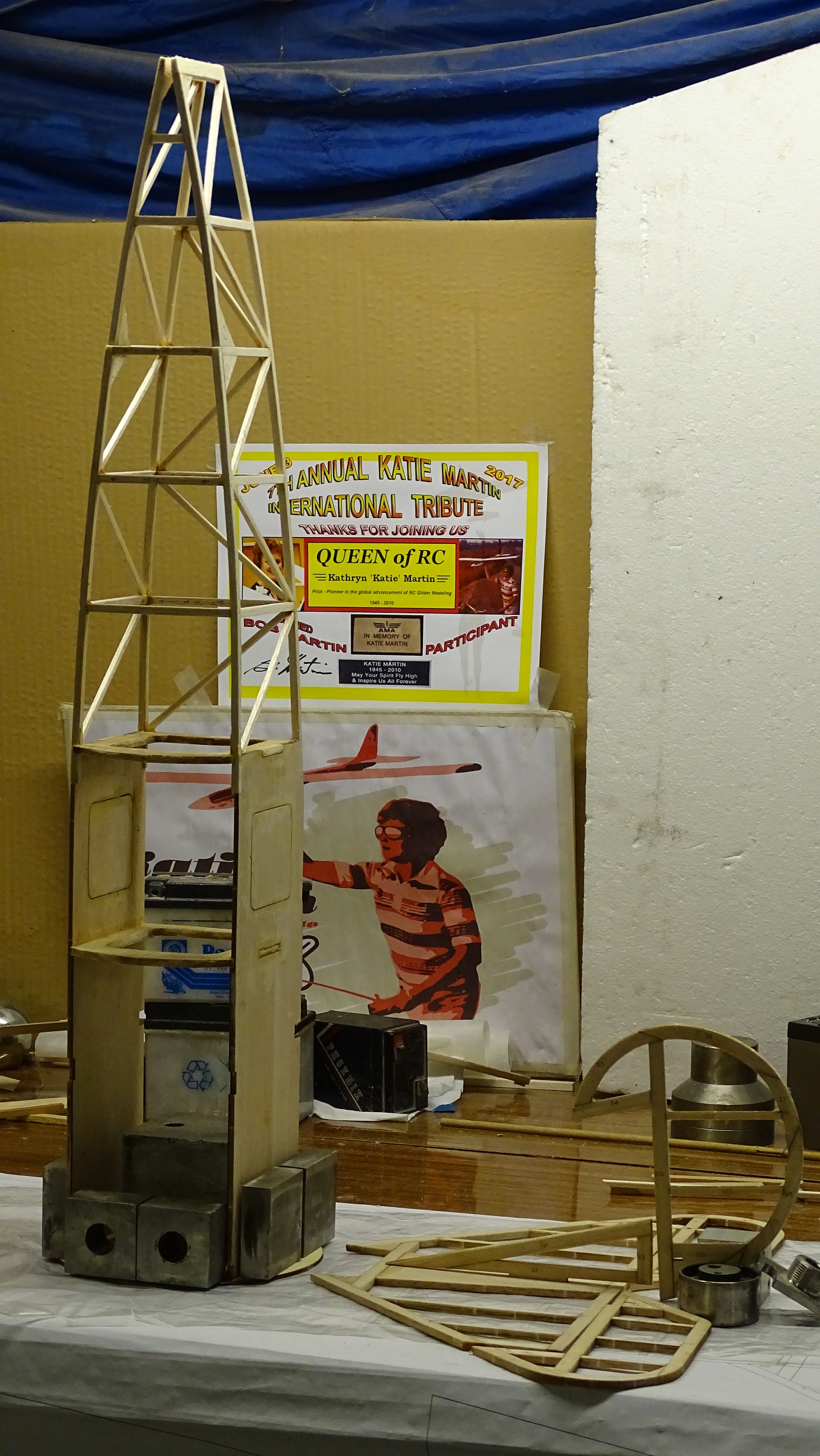

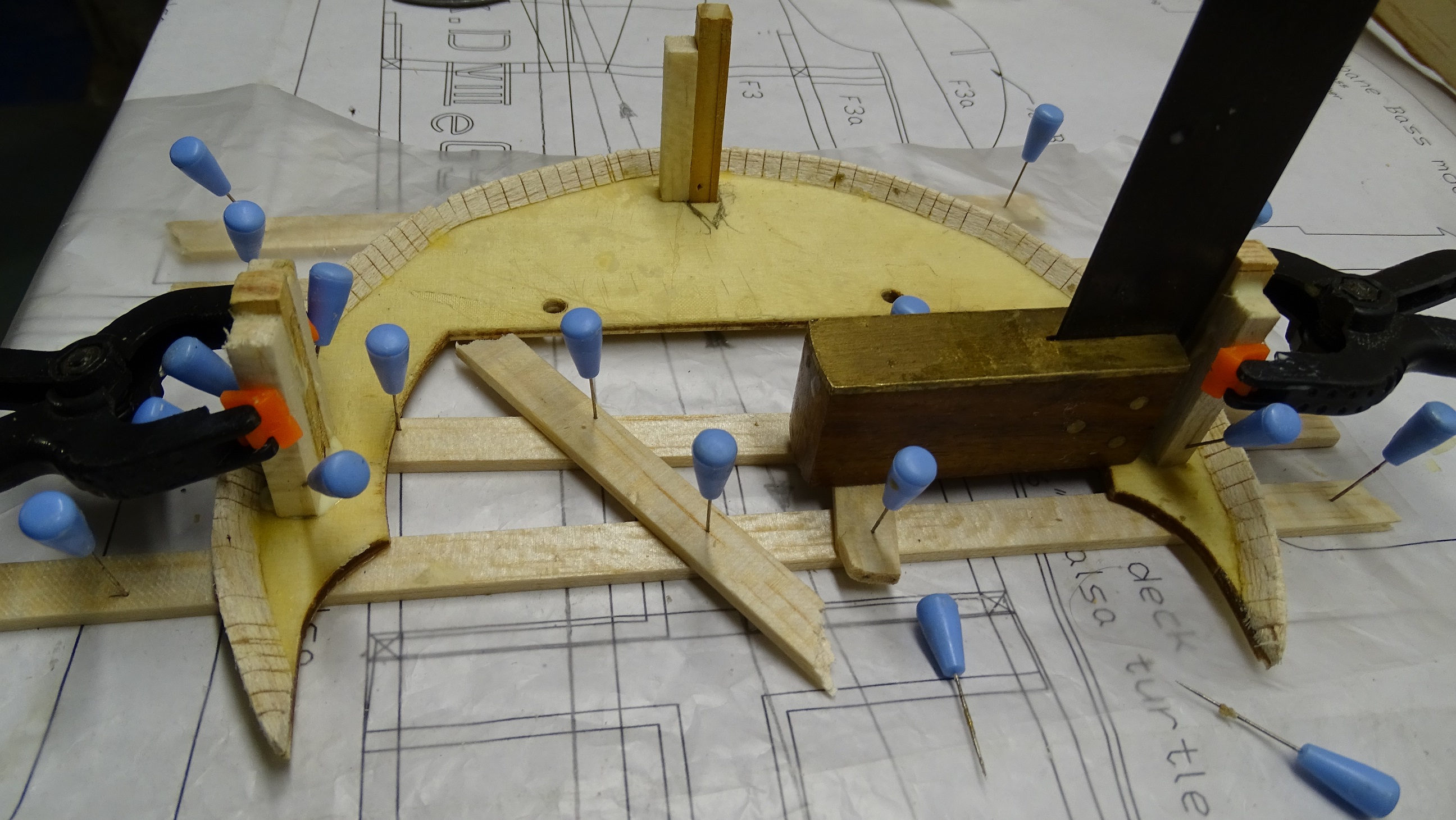

Hola.

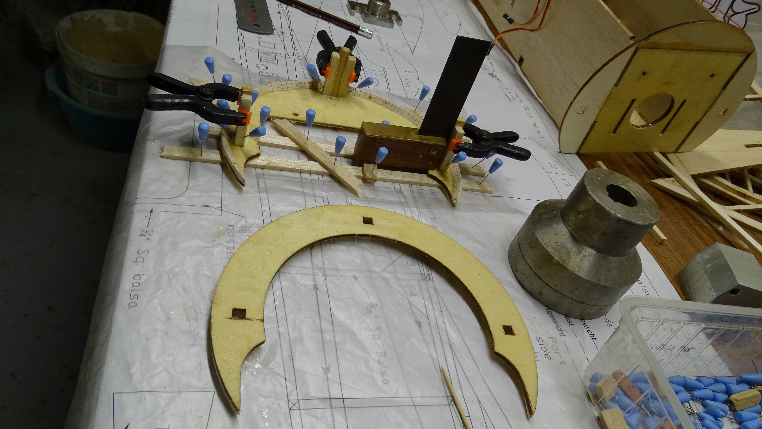

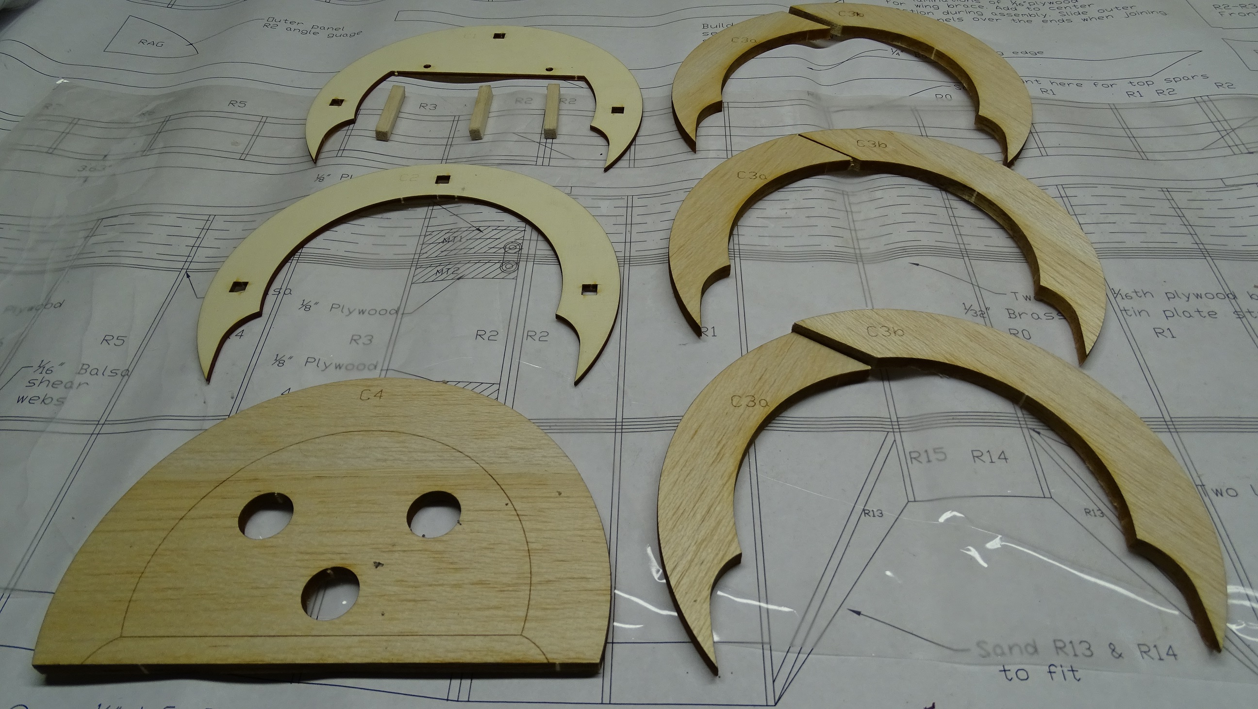

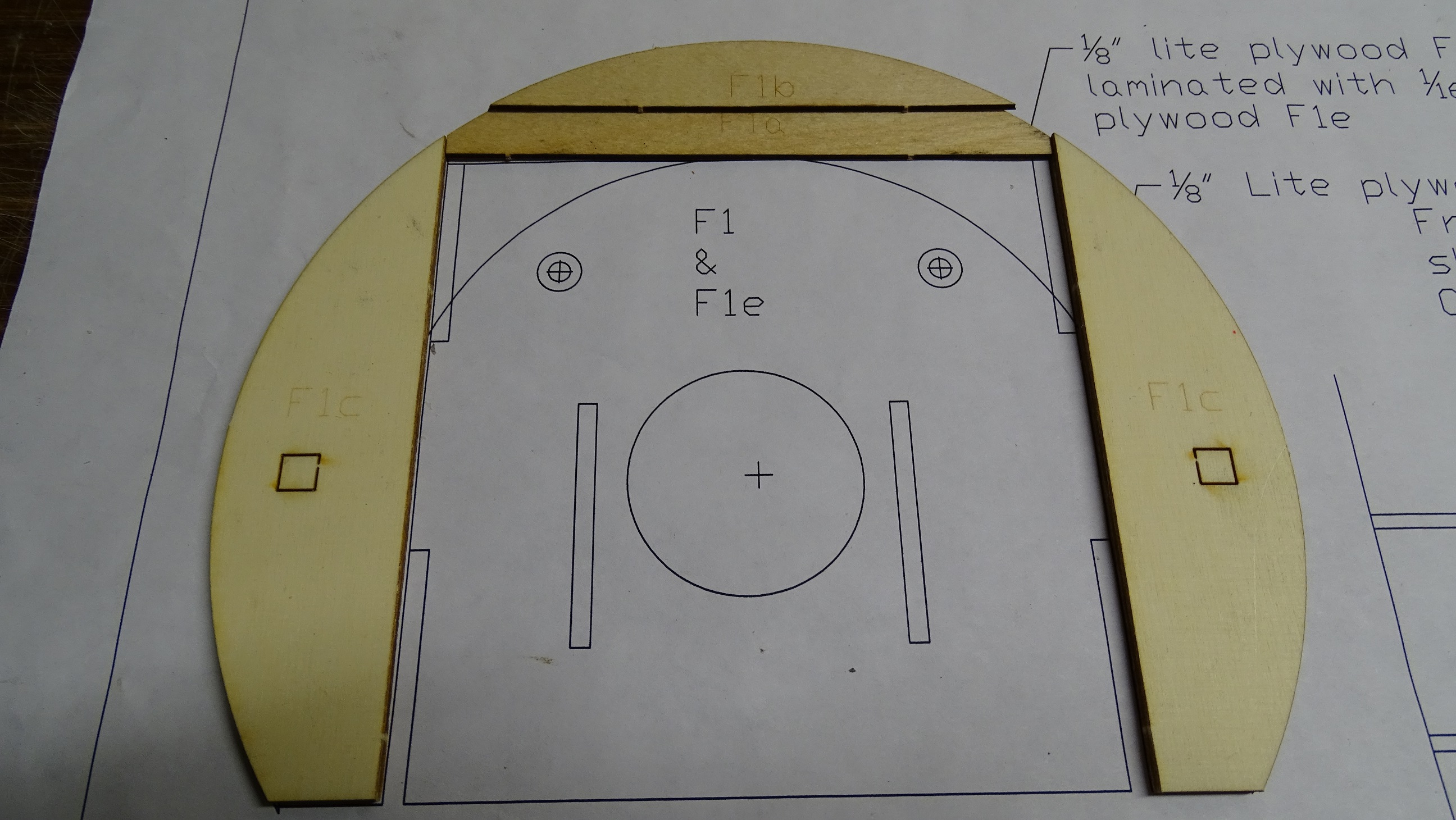

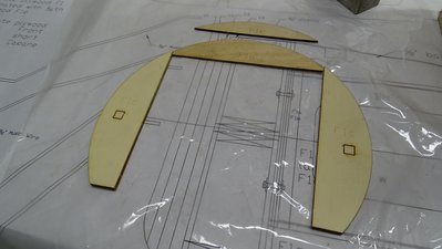

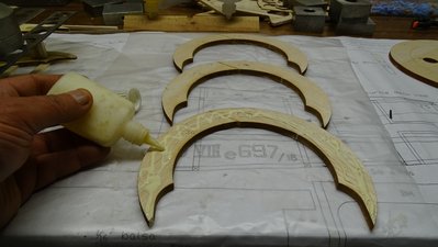

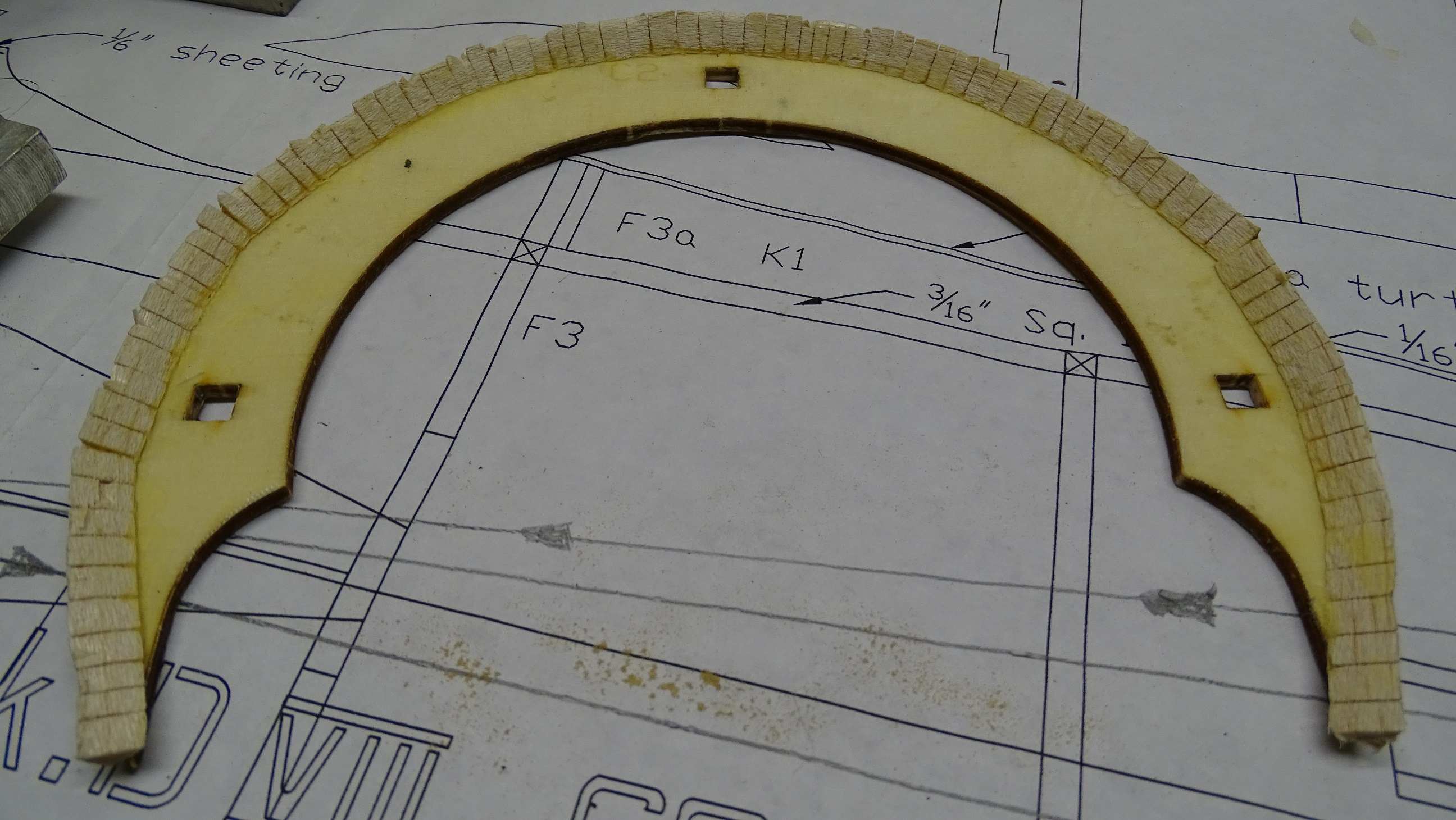

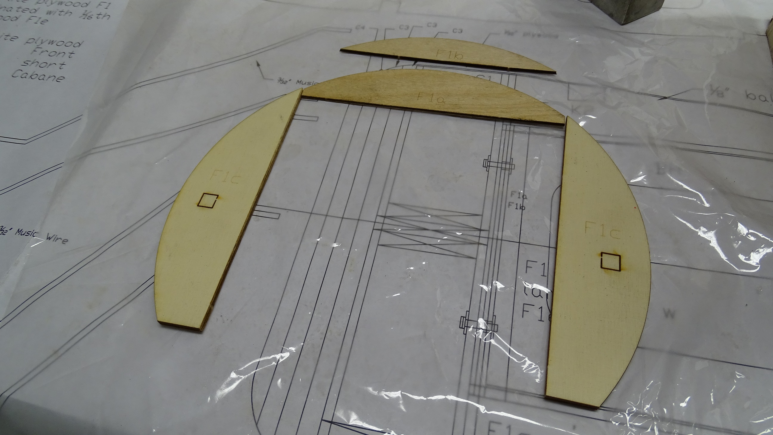

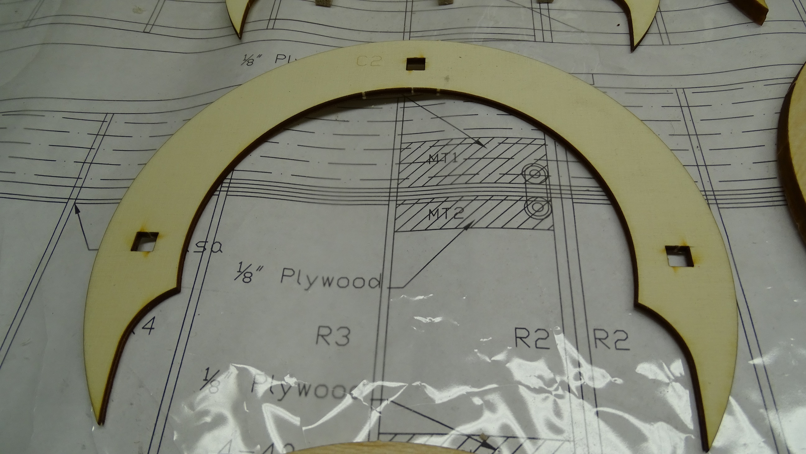

8) ...Continuo, una vez que ya tenemos listo el esqueleto del fuselaje, en lo siguiente que me he puesto, a sido en preparar las cuadernas exteriores que le dan forma al fuselaje desde el morro hacia atrás, denominadas en el plano, como F-1 C ( 2 ) F-1a y F -1 b ...estas al mismo tiempo, una vez ya pegadas nos servirán de base tambien para el Carenado del motor, que sera creo yo, :roll: lo siguiente que les exponga, las dos cuadernas F -1 C laterales son en contrachapado de 3 mm del norma lito :oops: las dos de la parte de arriba son, en contrachapado de 1,5 mm esta vez del bueno, y las he pegado con epoxi, un poco de peso para hacer presión y que no se muevan, ...y a secar.

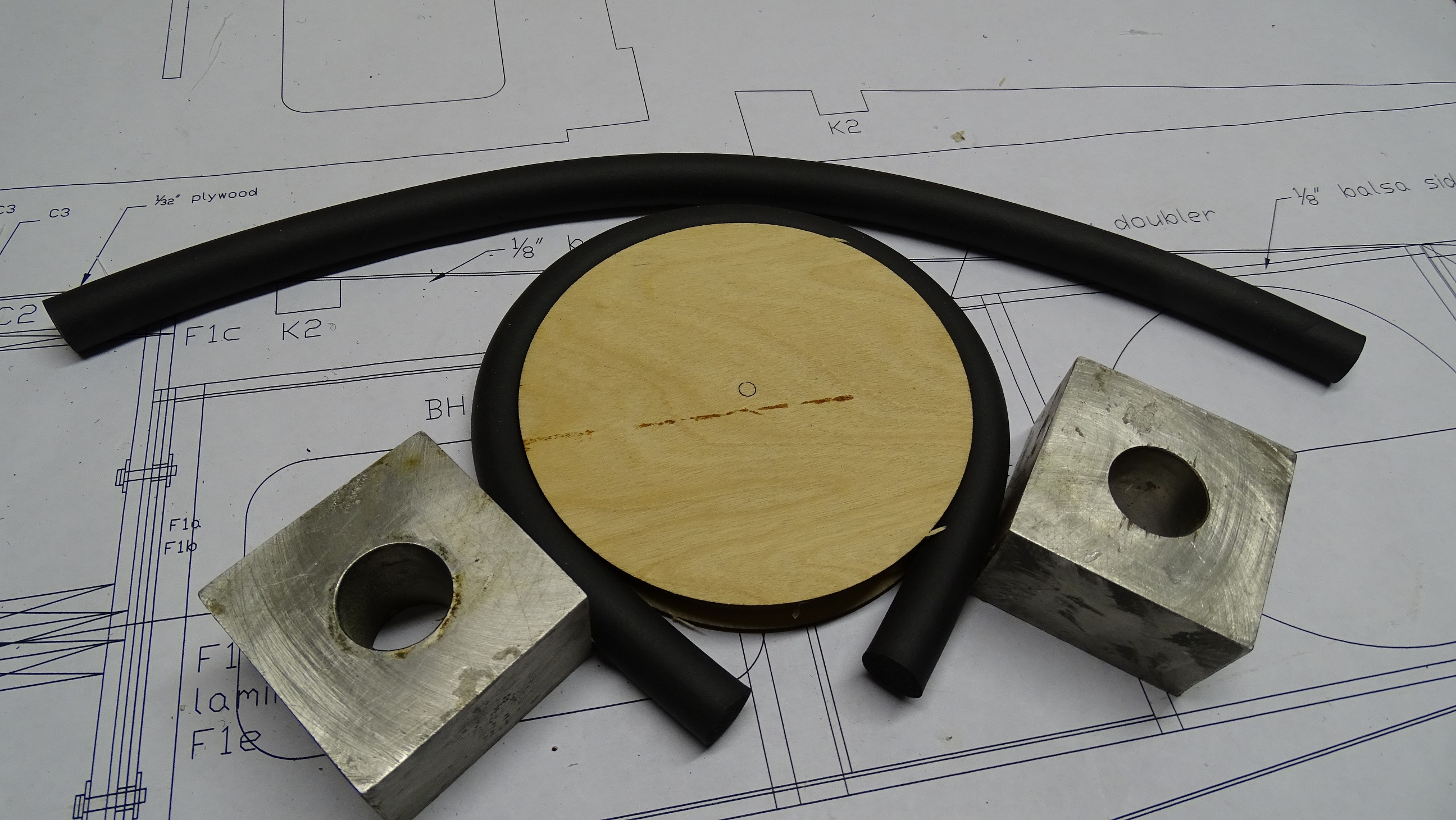

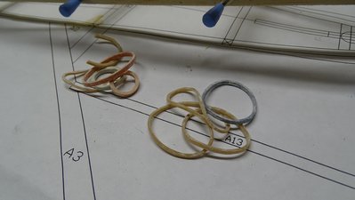

...`Para los que no lleguéis a entender, explico un poco lo de la mención de PA 22 sobre las Chis-torras. :lol:
:arrow: A lo que se refiere, es a las Cubiertas en Neopreno que trae el kit, para Hacerle en su momento las Ruedas al D-8, esta es una opción, ...por que amortiguarían mejor los aterrizajes, pero dependiendo de como se me de el trabajo y como queden al final, quizás tambien pueda optar por ponerle unas comerciales del Tipo Lenteja de DUBRO a 1/5.
... También estoy pensando en buscar unas de esas juntas de goma que den el diámetro a la medida deseada, Veremos... 8)
P-D... ¿ Alguien sabe algo sobre esto de las Juntas, donde conseguirlas ? :idea:

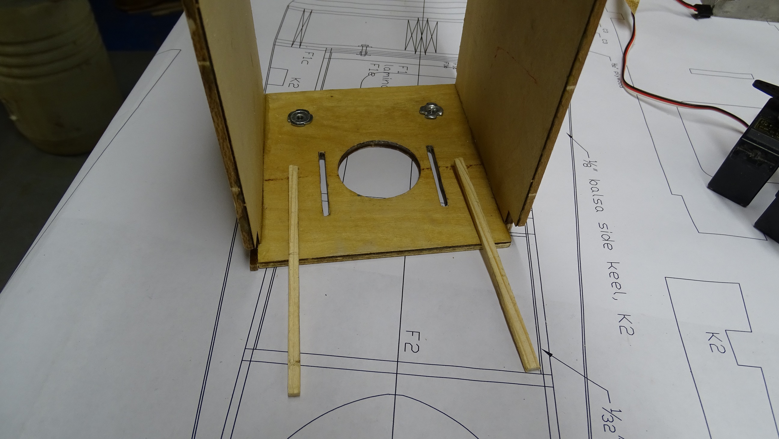

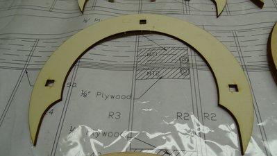

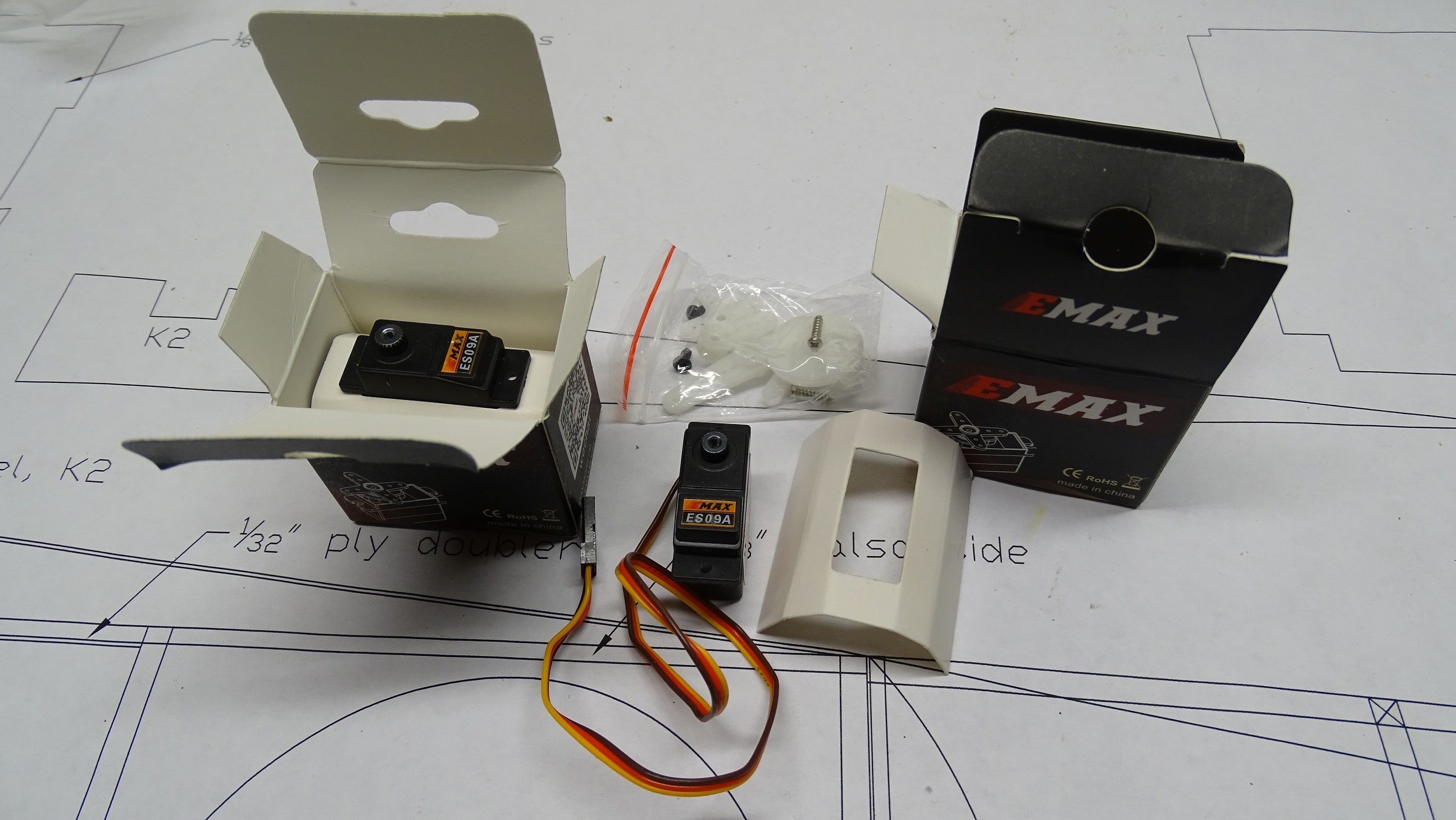

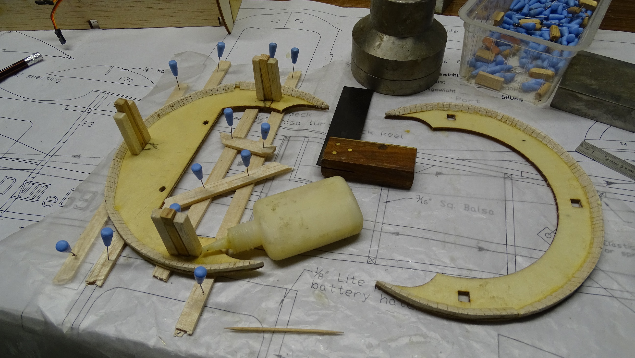

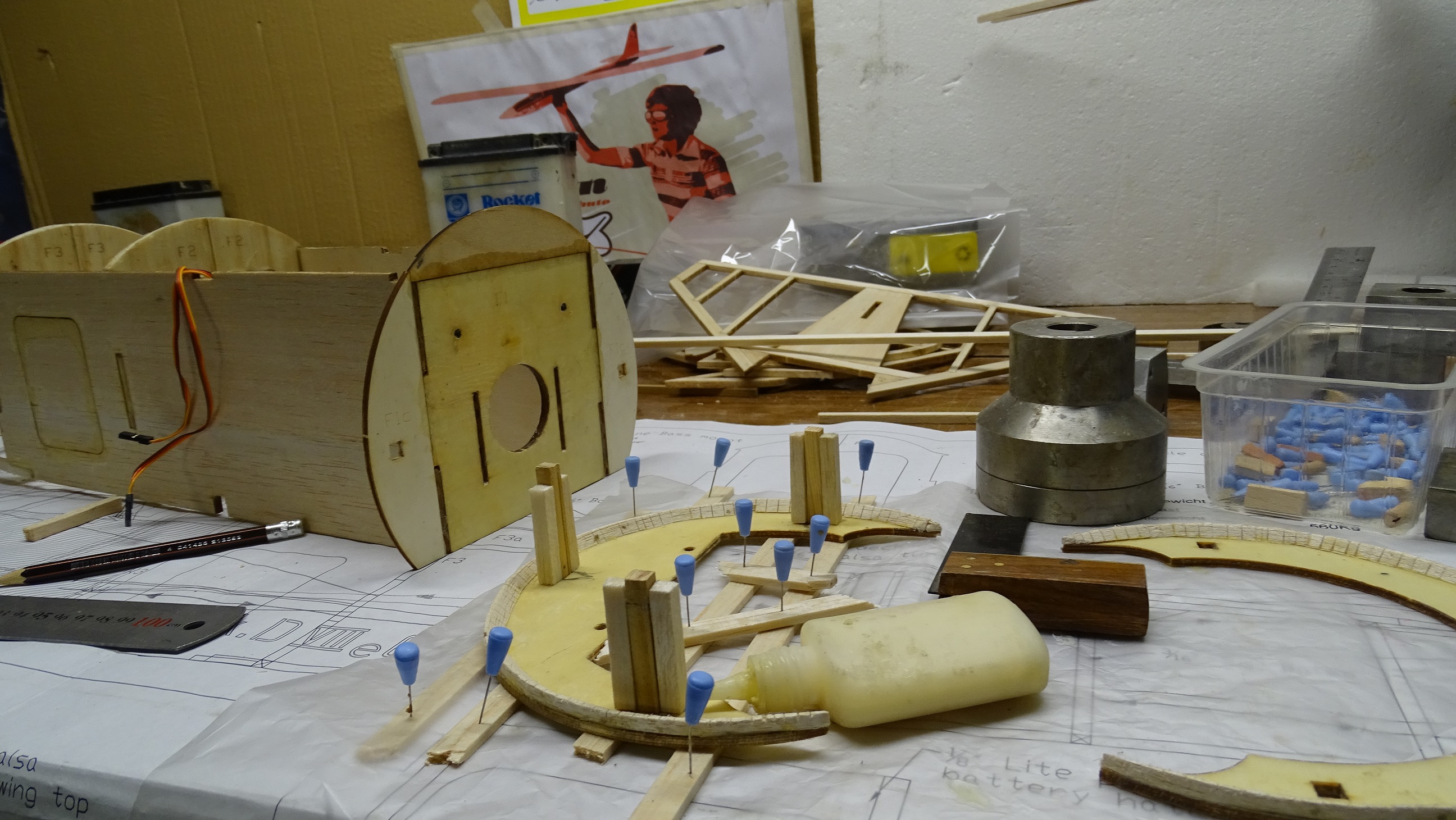

Hola.

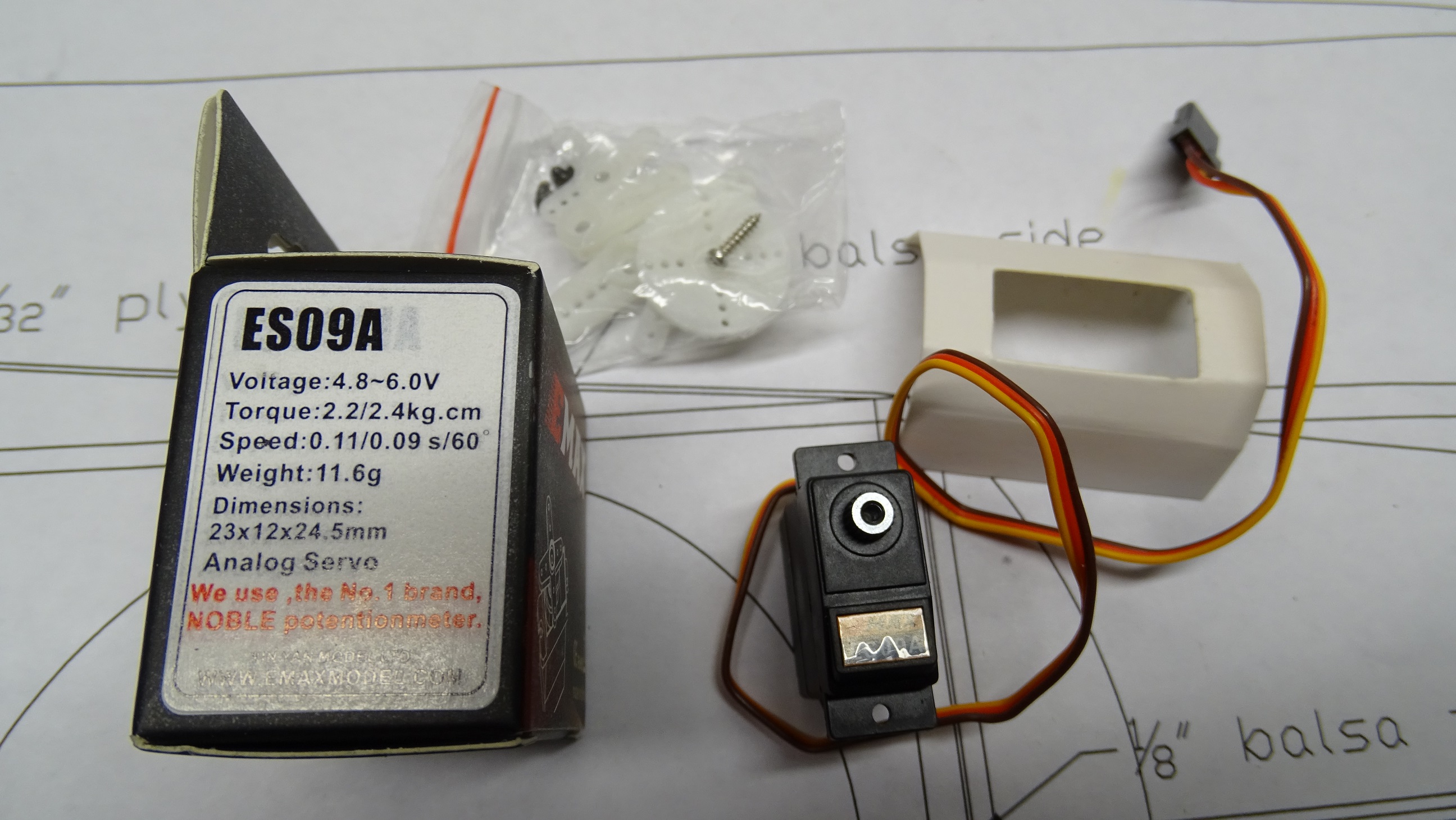

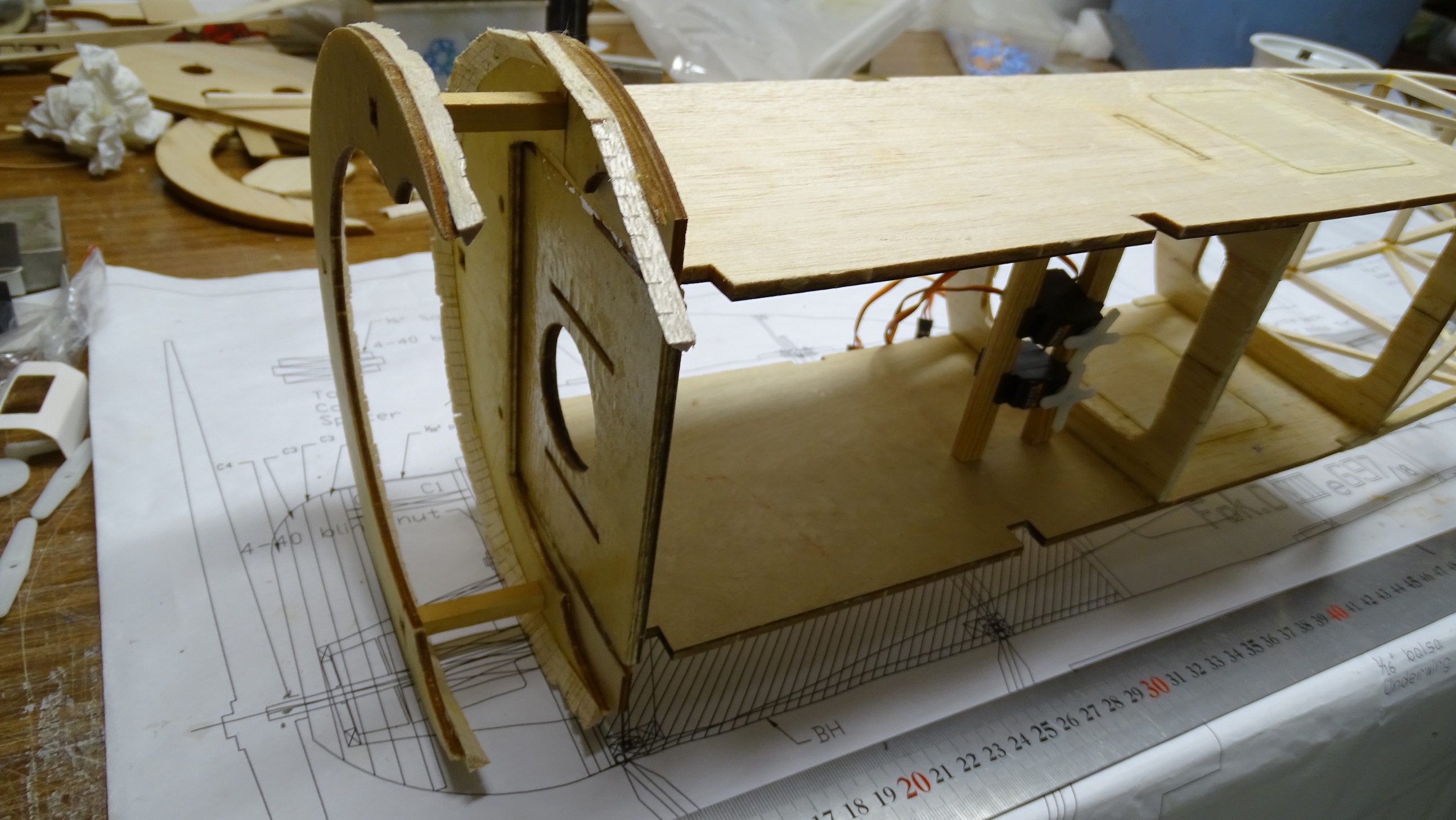

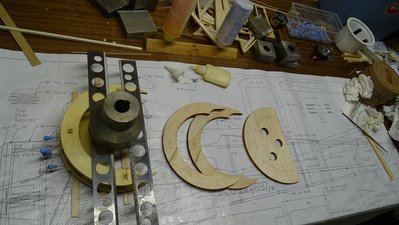

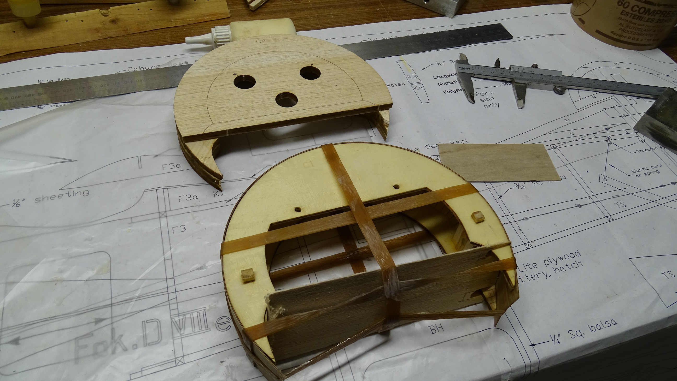

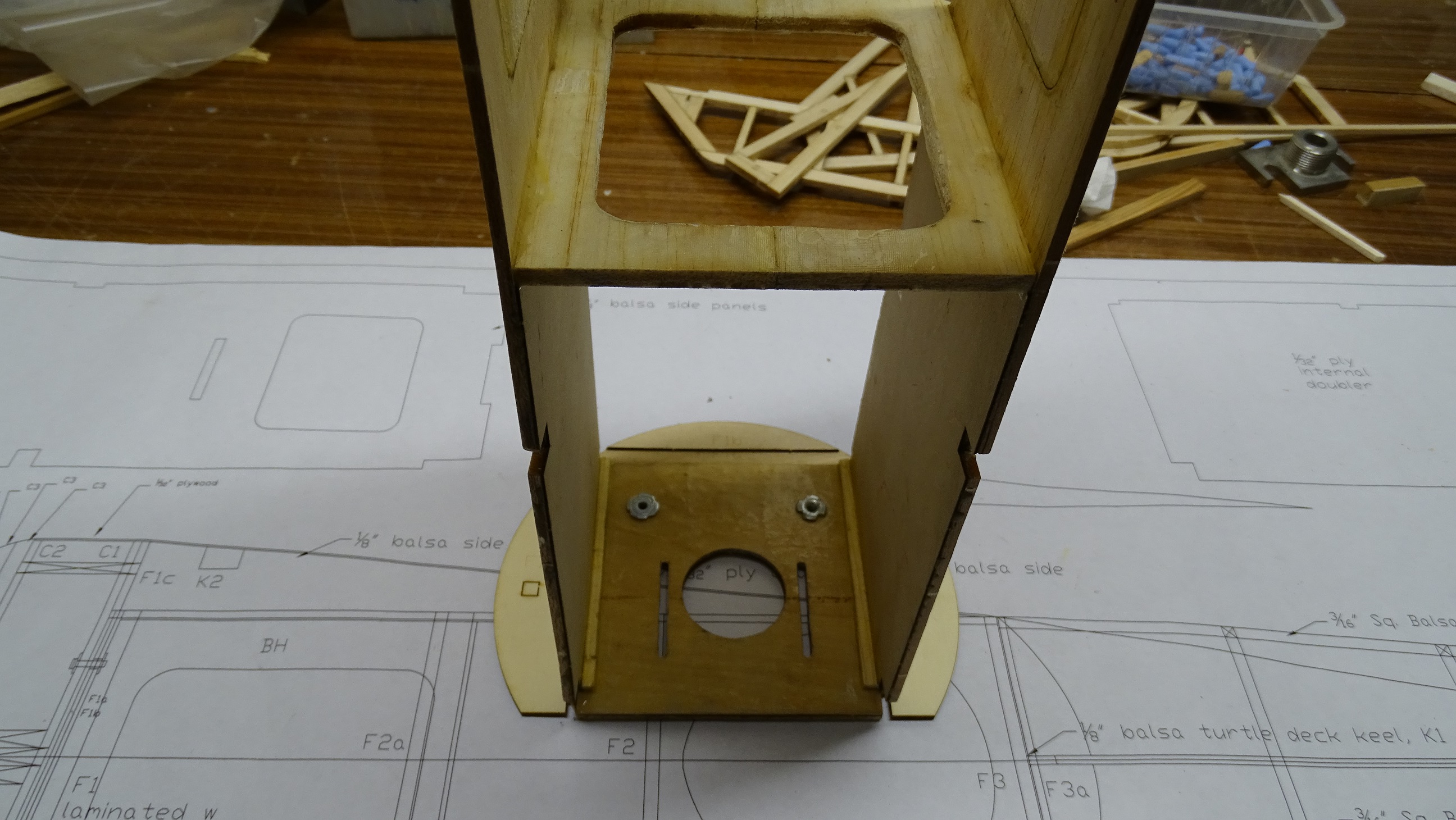

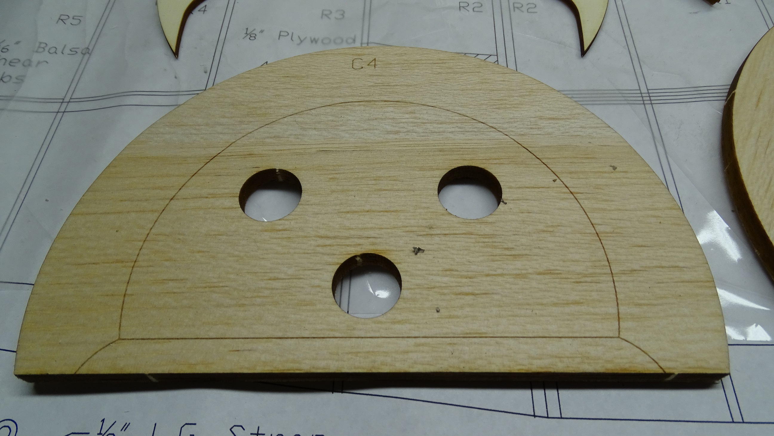

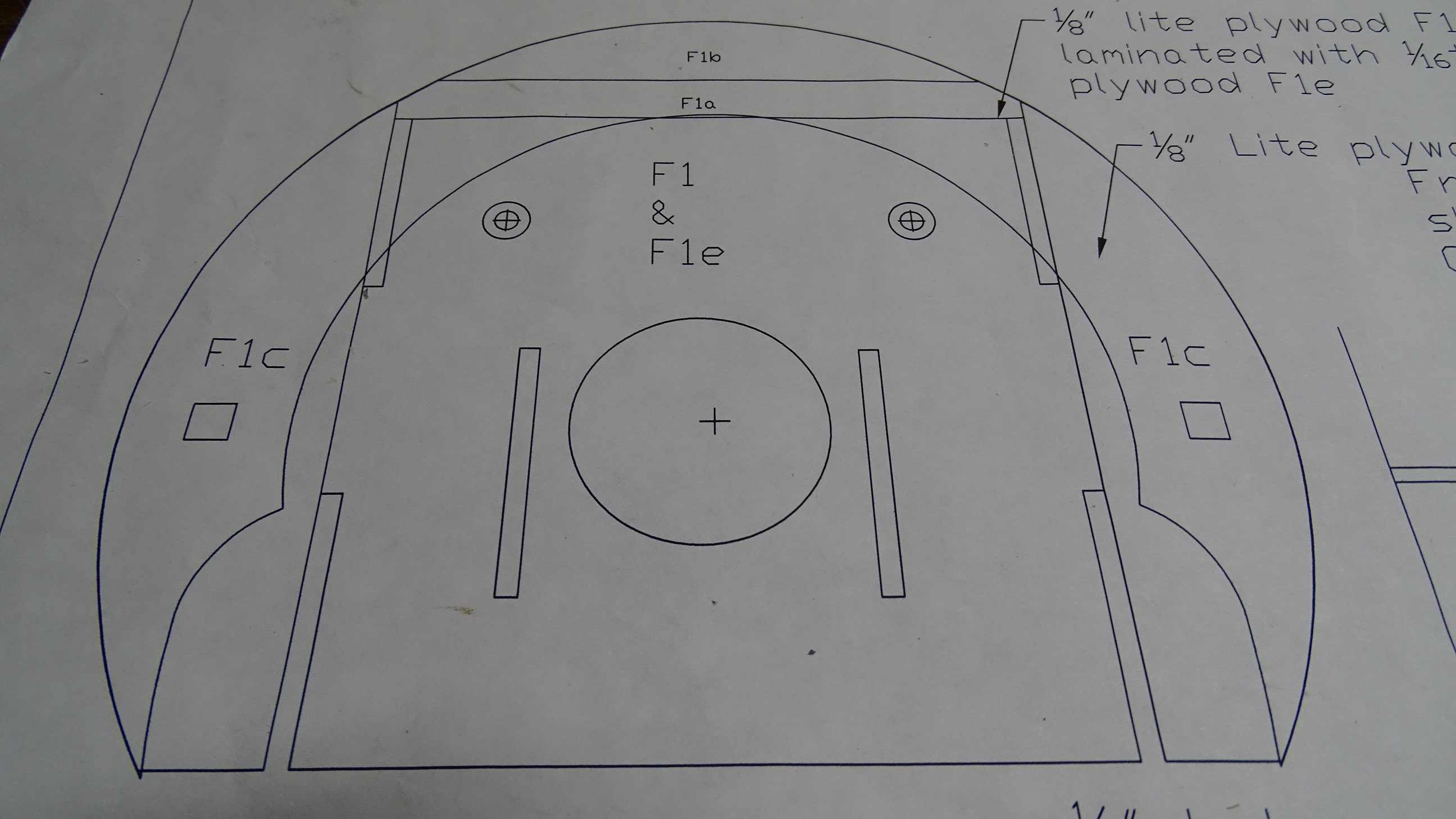

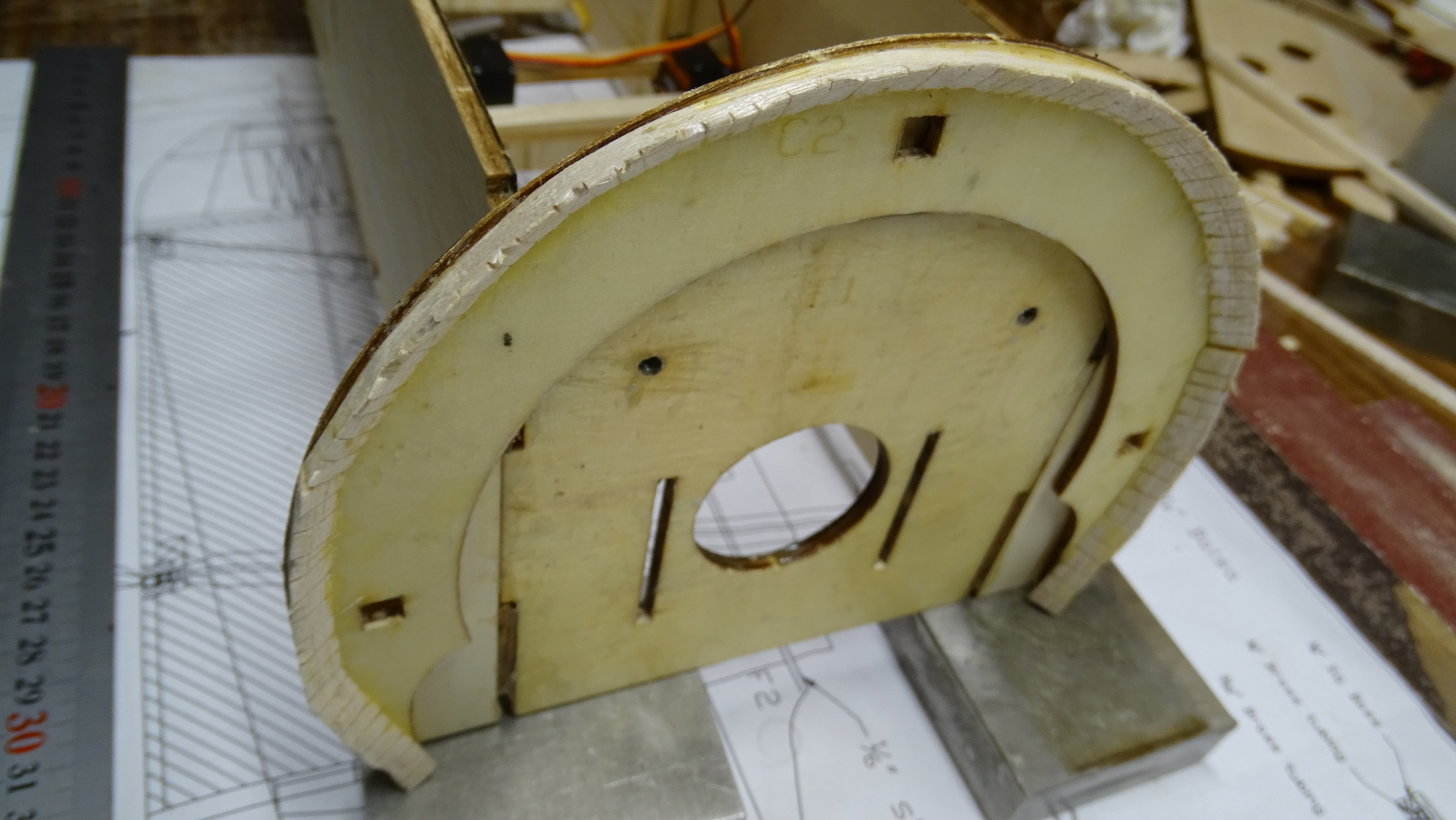

...Una vez llegado el punto donde estoy con el Fuselaje, y mientras valoro medidas y disposición del equipo electrónico de Abordo para este, me pongo a adelantar trabajo y me paso a la construcción del Carenado del motor, este esta compuesto por dos Cuadernas primarias en contrachapado de 3 mm denominadas C-1 y C -2 las cuales para reforzarlas, las lamine con fibra y epoxi, estas a la vez llevan una separación como prolongación, para luego después añadirle otras tres cuadernas en balsa de 5 mm ...mas la C-4 final, para una vez perfiladas todas estas, nos darán la forma redondeada al carenado por su parte delantera, para terminar enchaparemos de forma curvada con contrachapado Finlandes de 0,8 mm el perímetro entre el espacio de las dos primeras, de momento les muestro todo el conjunto de piezas, mas adelante veremos el proceso de montaje.
#1383512
Hola.
...Sigo compartiendo. :D

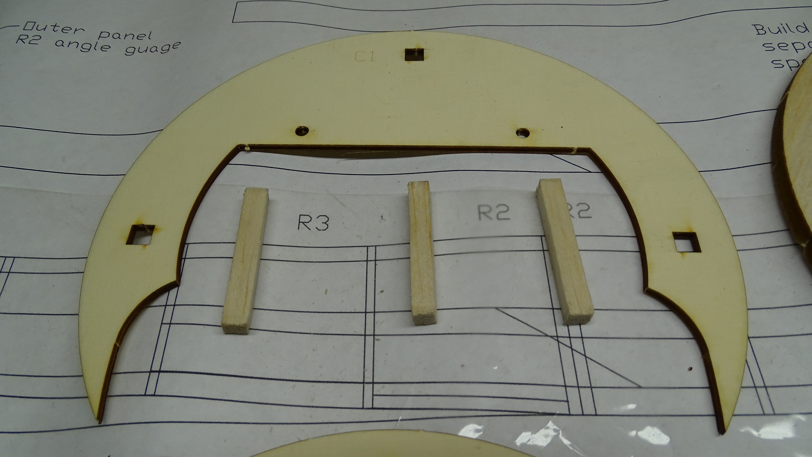

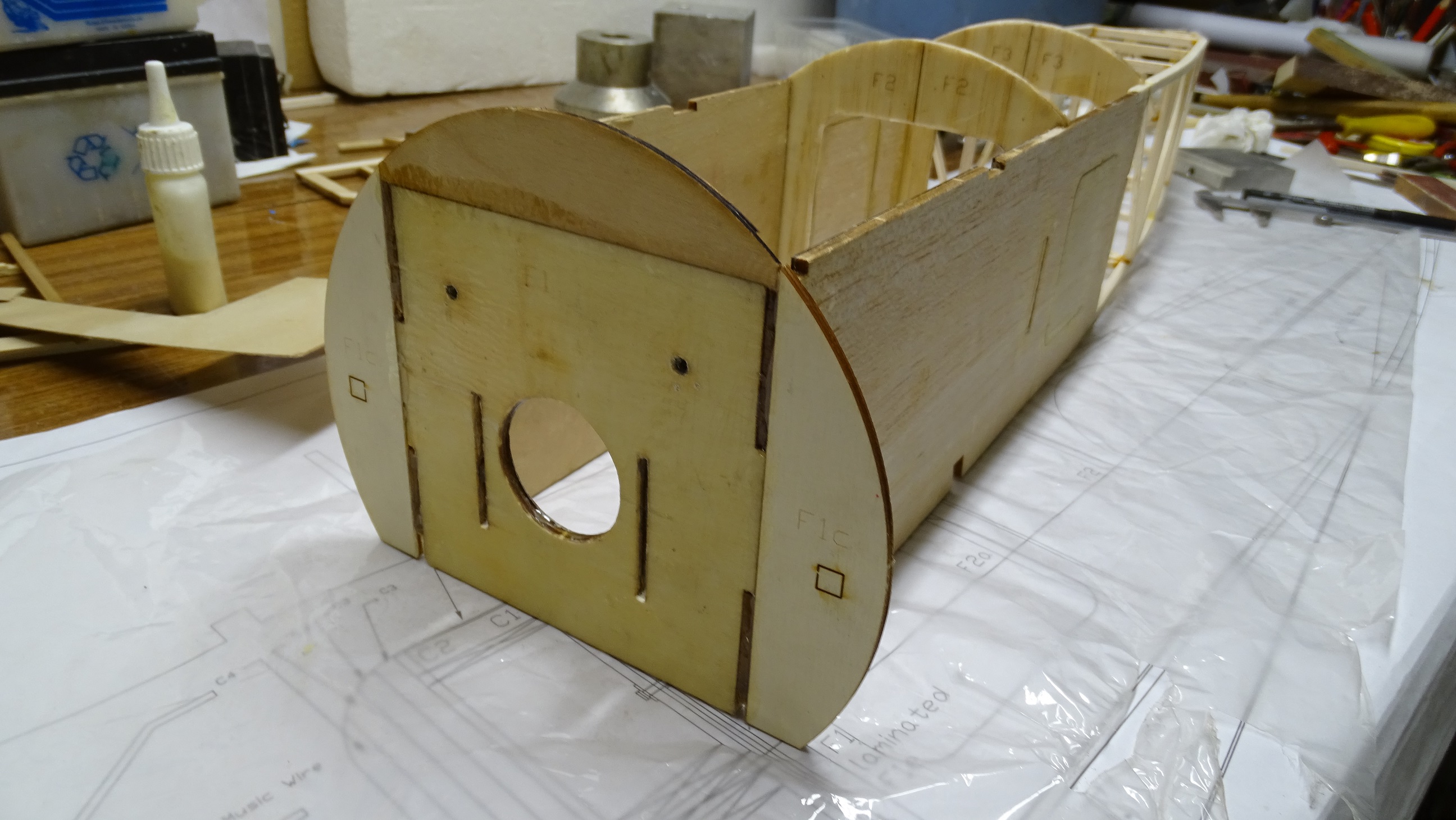

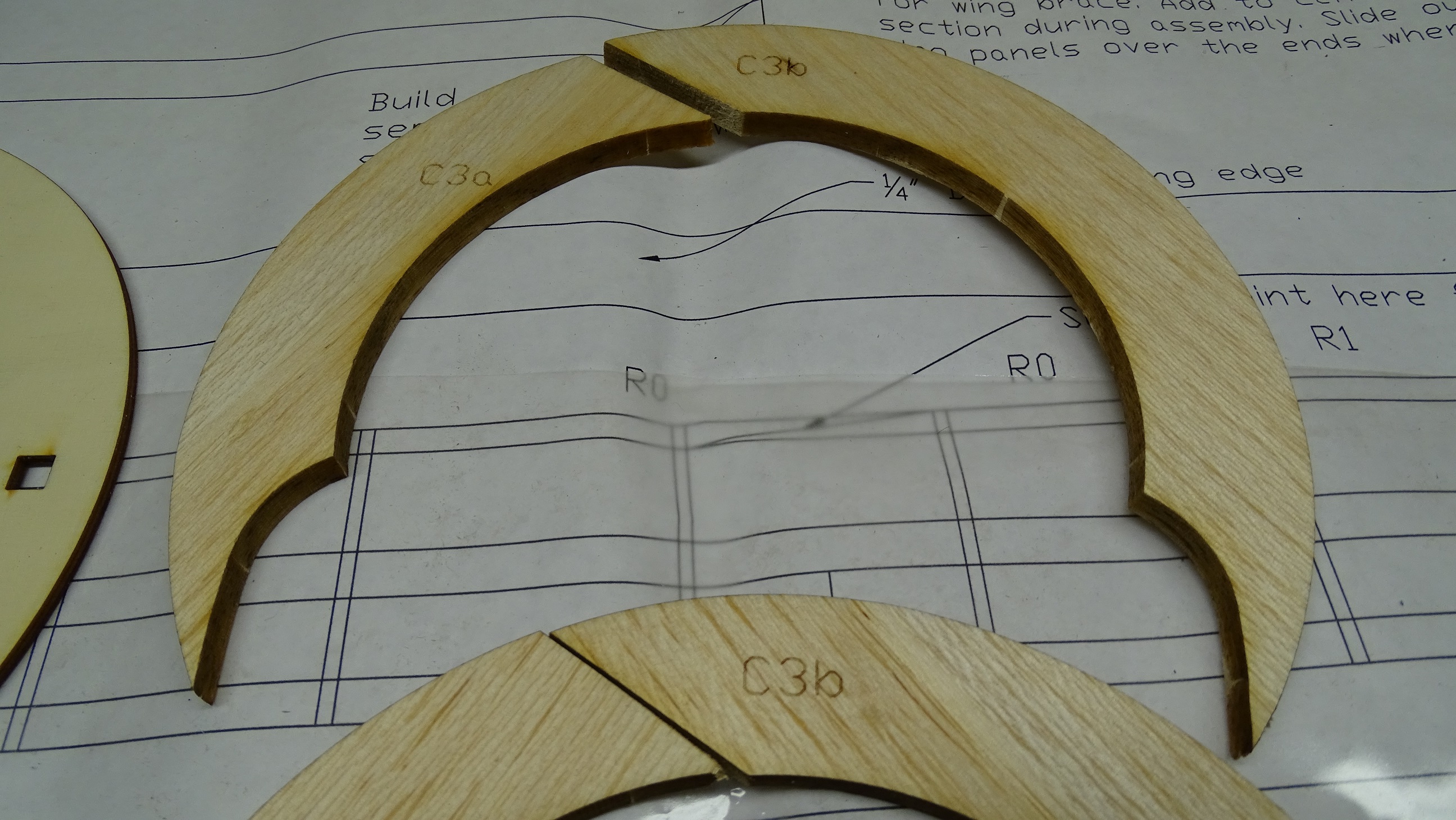

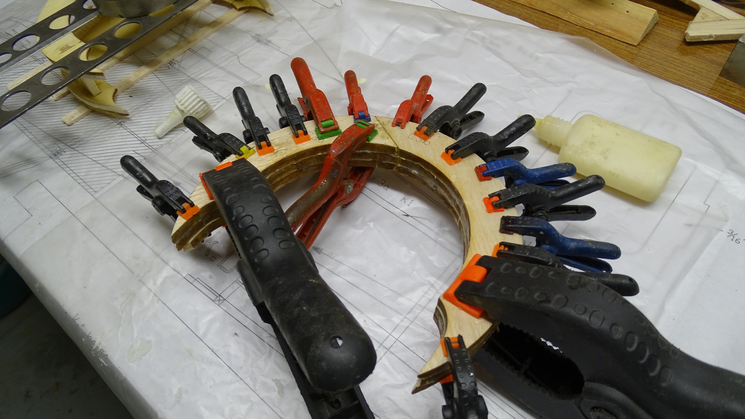

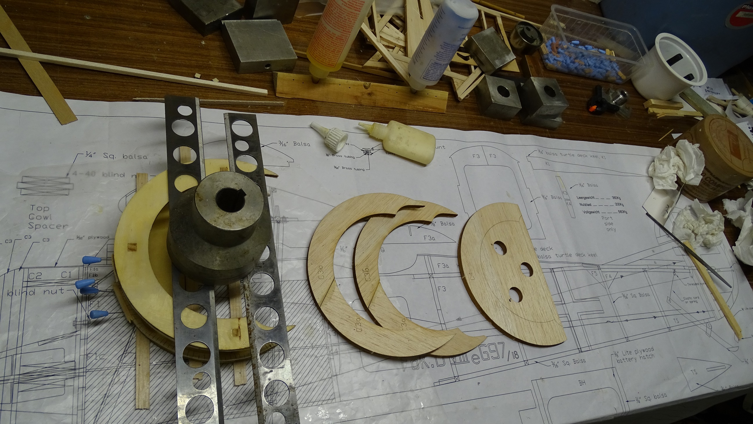

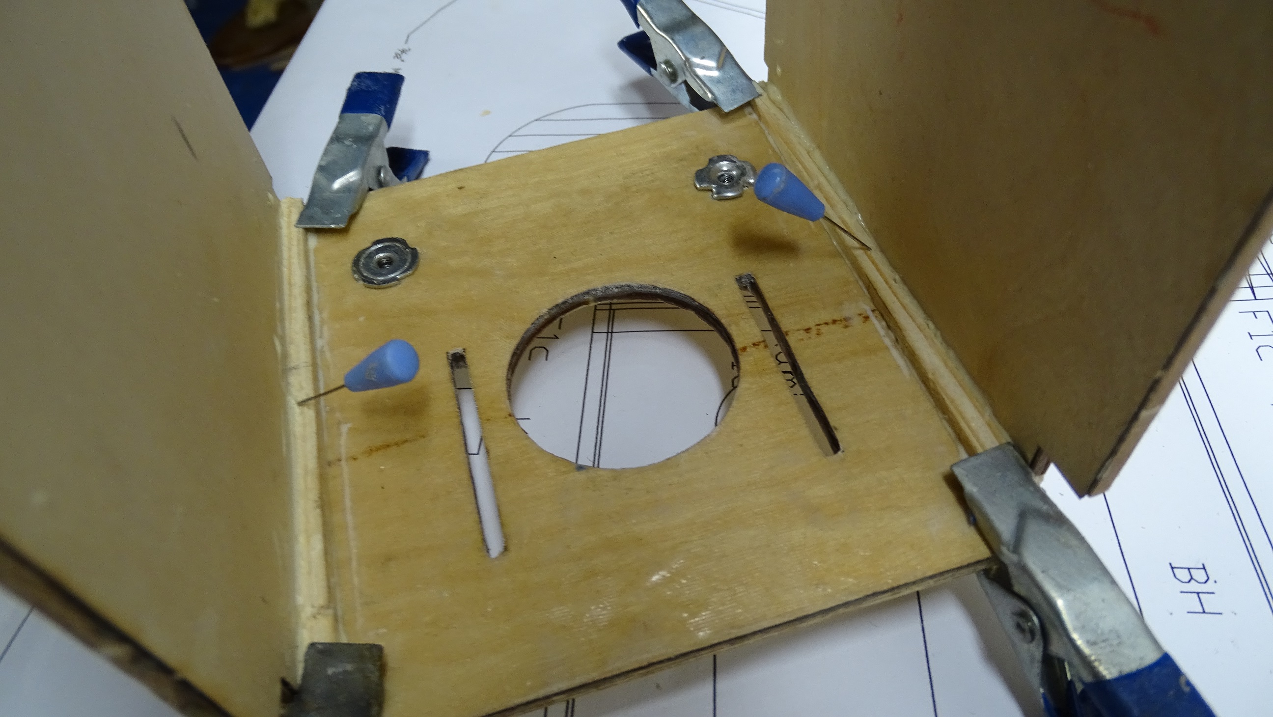

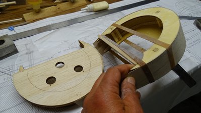

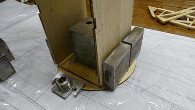

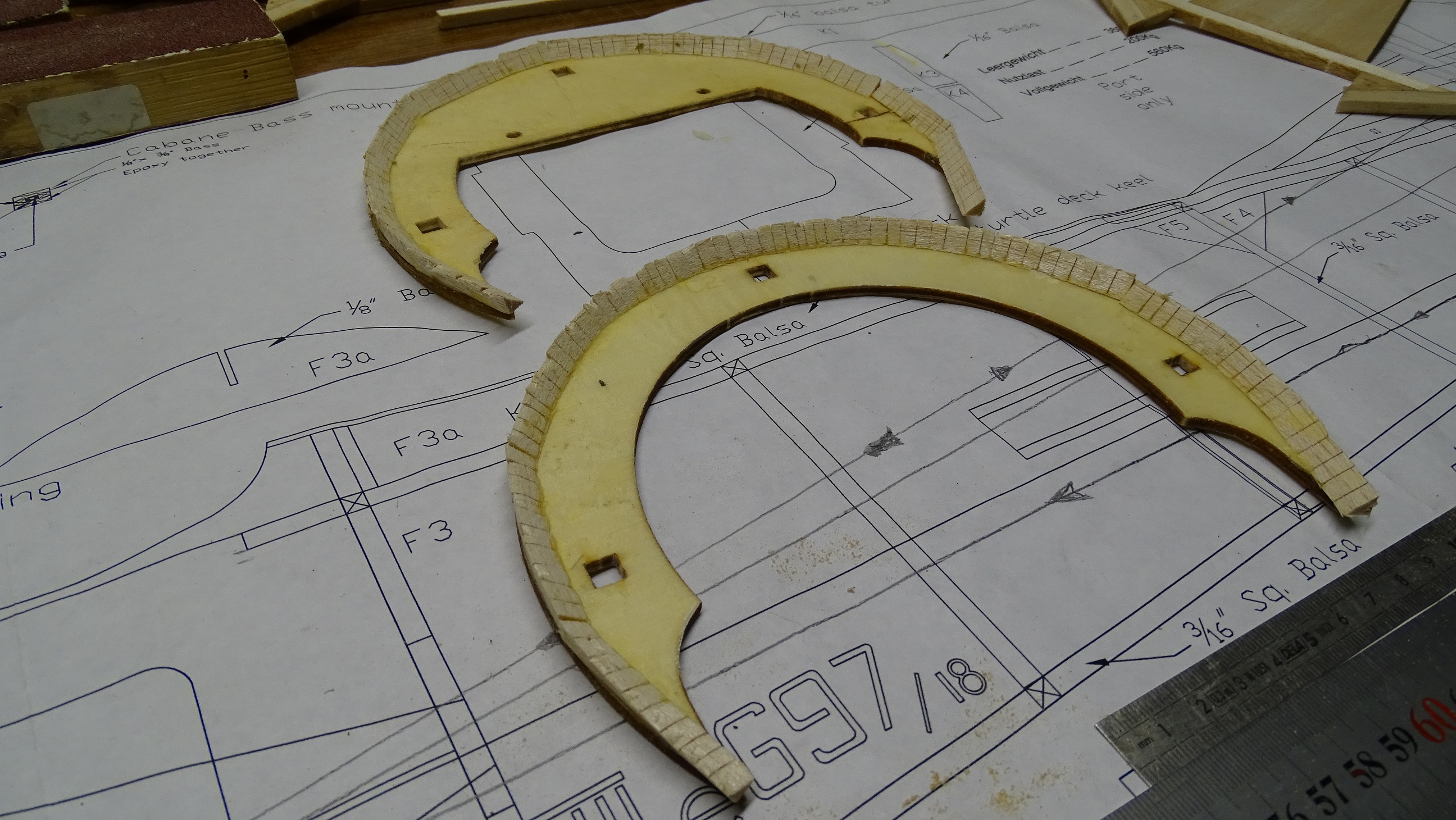

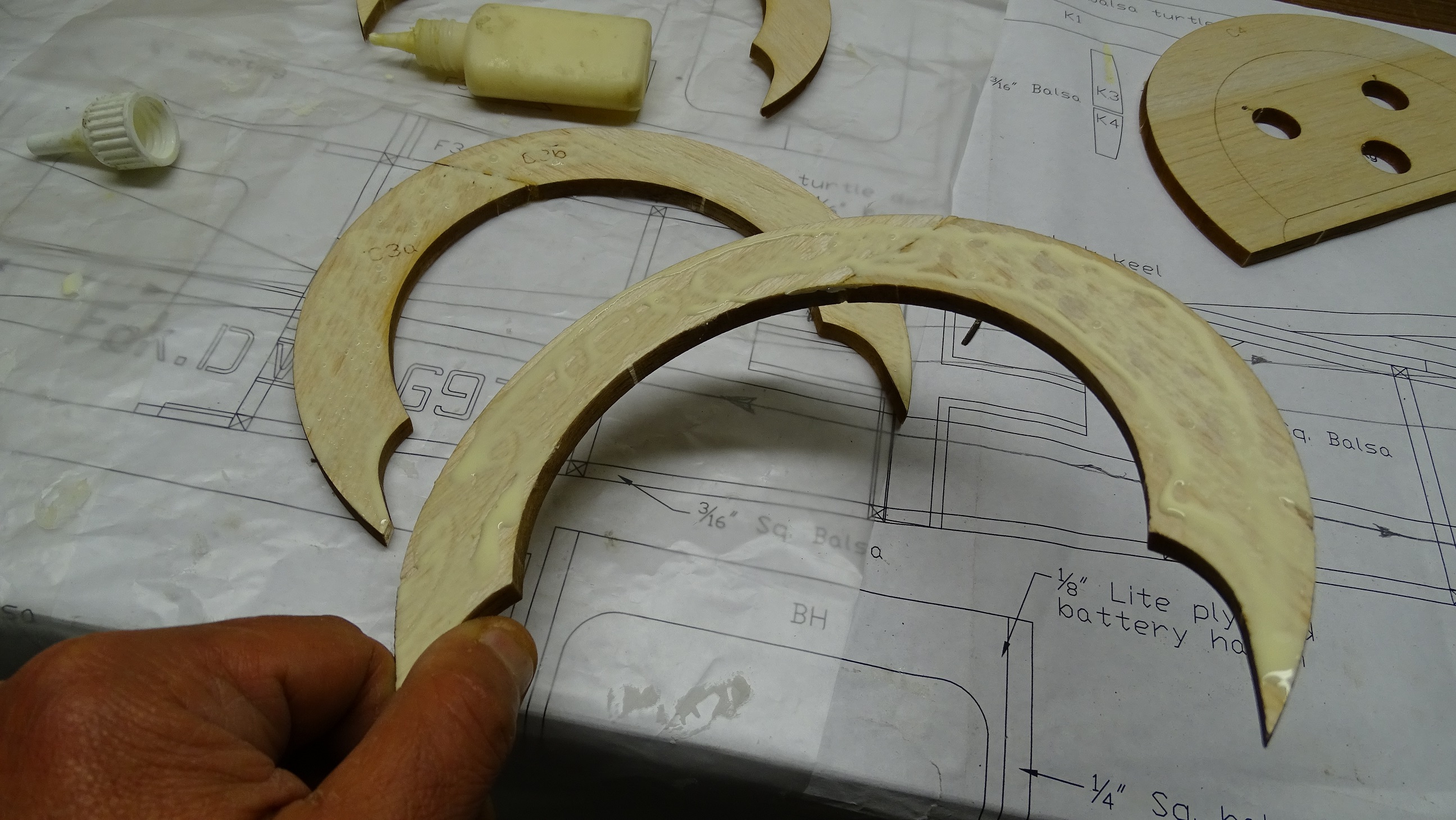

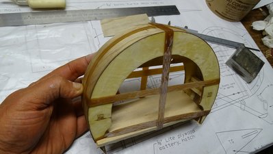

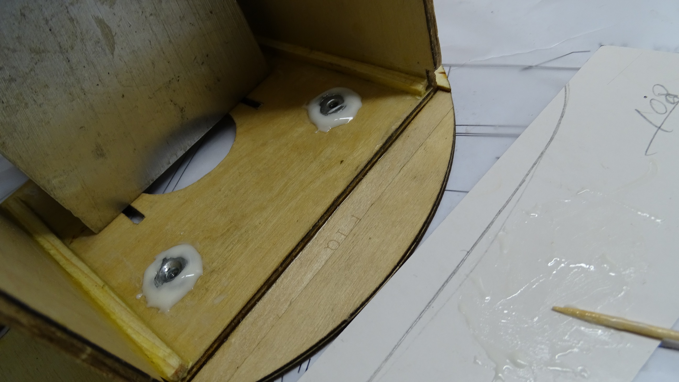

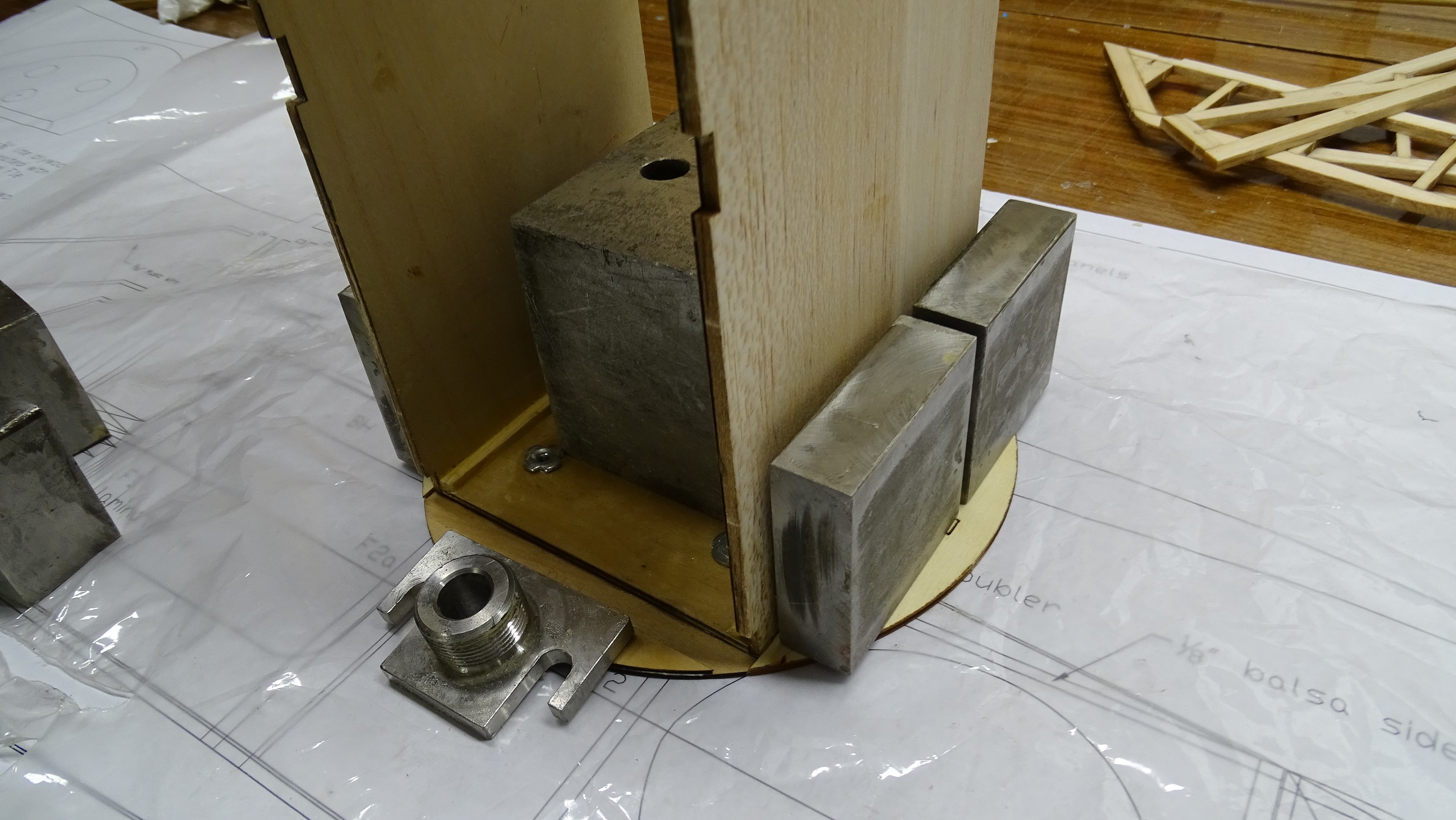

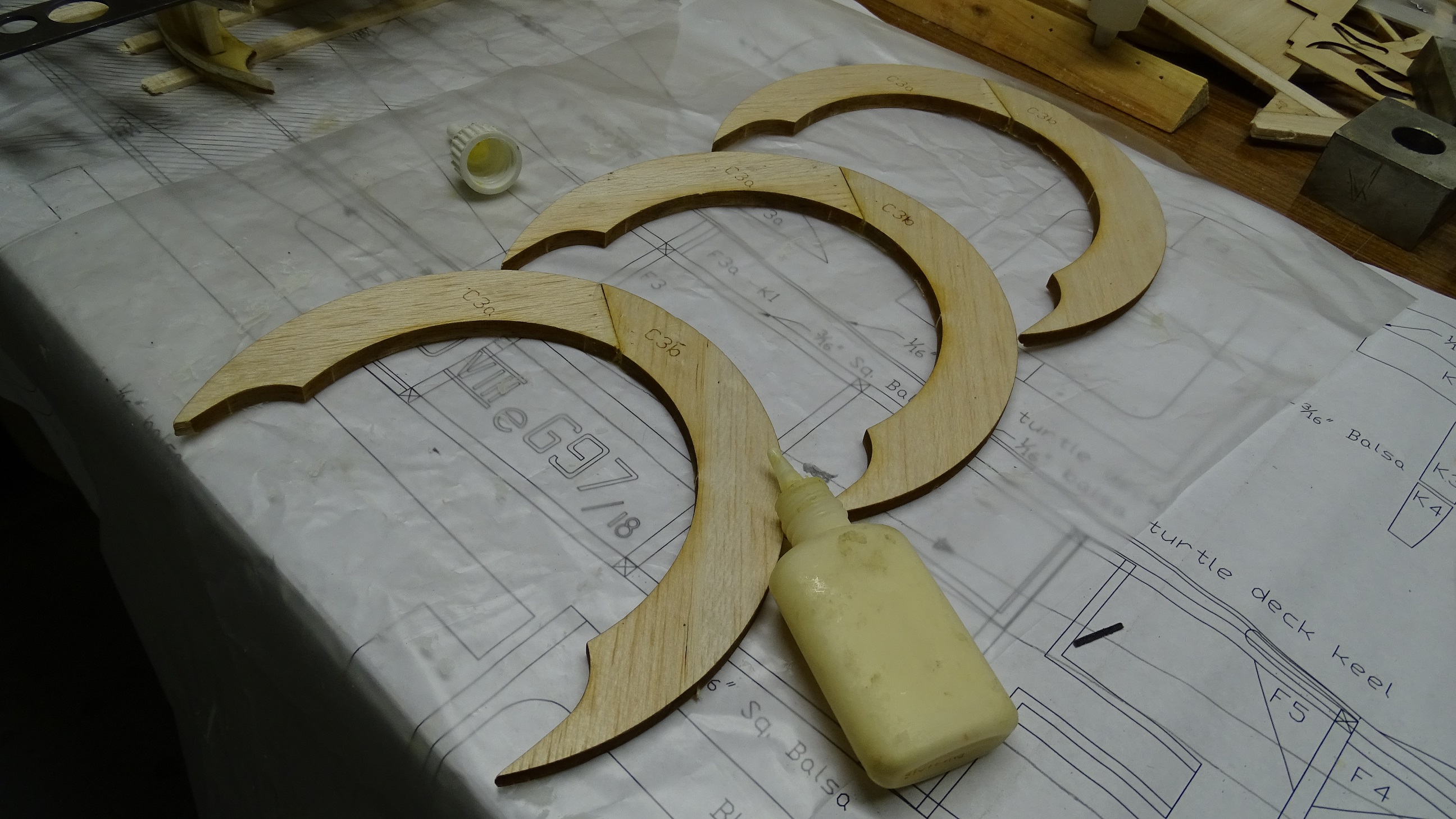

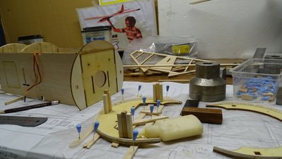

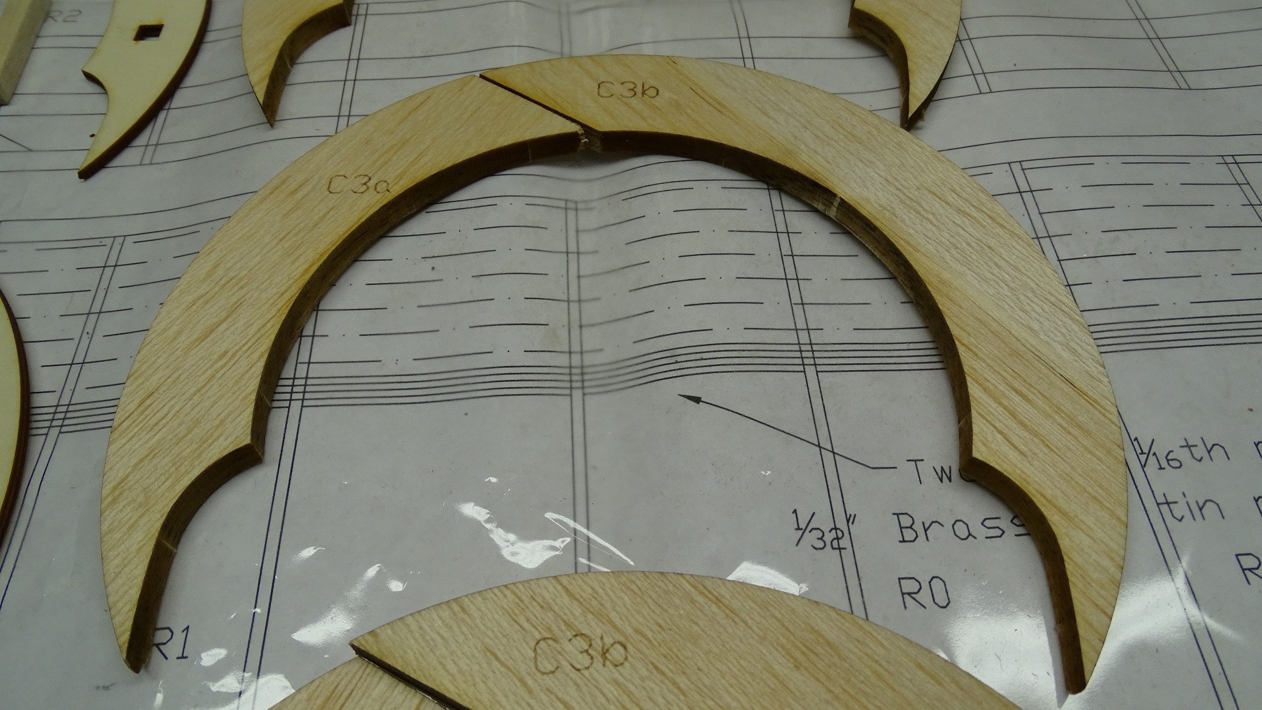

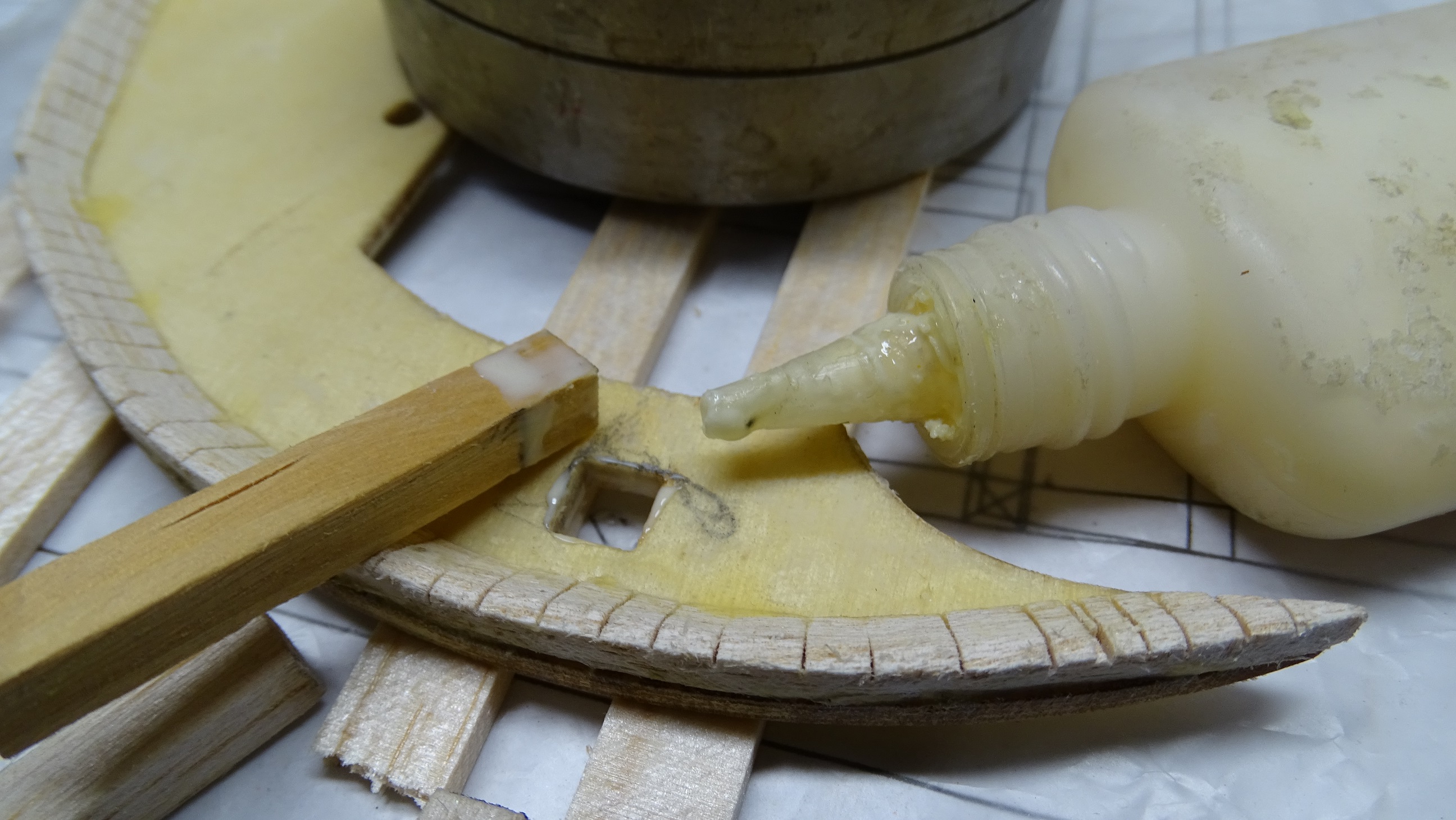

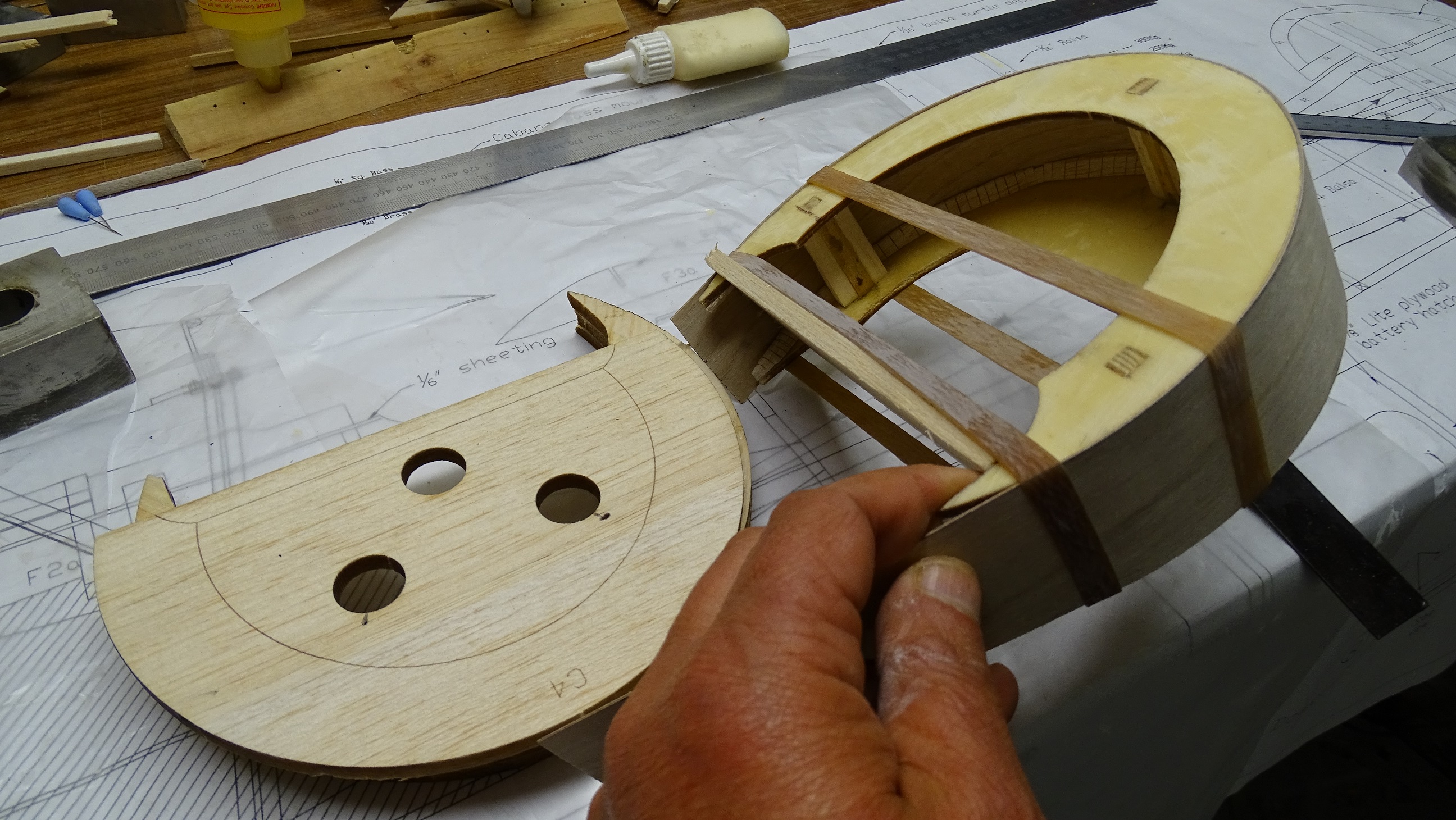

En primer lugar y para que no se me olvide, preparo un poco de mezcla de epoxi para dejar pegadas y bloqueadas las Tuercas " GARRA " que mediante 2 tornillos Allen M- 3 mm la sujetaran a la Cuaderna principal del Fuselaje. ( Seguridad ). :mrgreen:

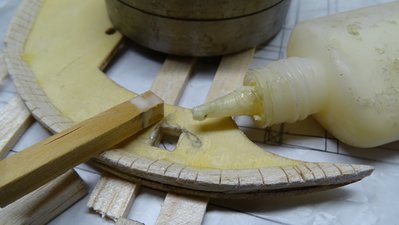

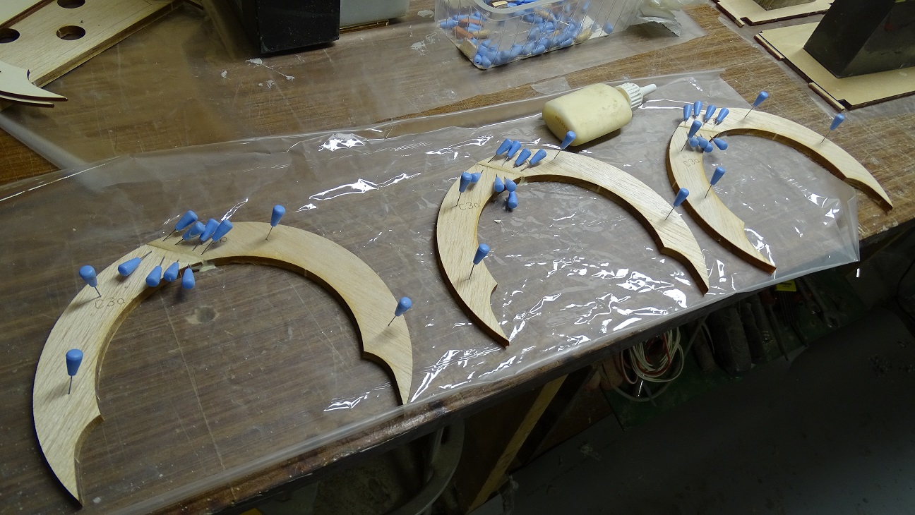

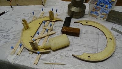

Antes de ponerme para ir conformando la Carena del motor o " Cowling " me preparo unos listones triangulares de balsa de 5x5 a los que por una cara les hago múltiples cortes ...y que a continuación los mojo con agua caliente, para a continuación ir dándoles forma con las manos para conseguir la curvatura que requieren las dos Cuadernas, :arrow: ...lo que pretendo con esto, es que a la hora de enchapar con el 0,8 no se quede una unión pobre, solamente pegada en los 3 mm de las cuadernas, así de esta forma se consigue una unión mejor estructurada y resistente, el peso que se le añade esta en un buen punto, :mrgreen: trabajo con algo de labor, pero agradable en su Ejecución, :wink: Se que no lo indica el plano, y tampoco indica que sea necesario, pero yo lo voy a hacer así.

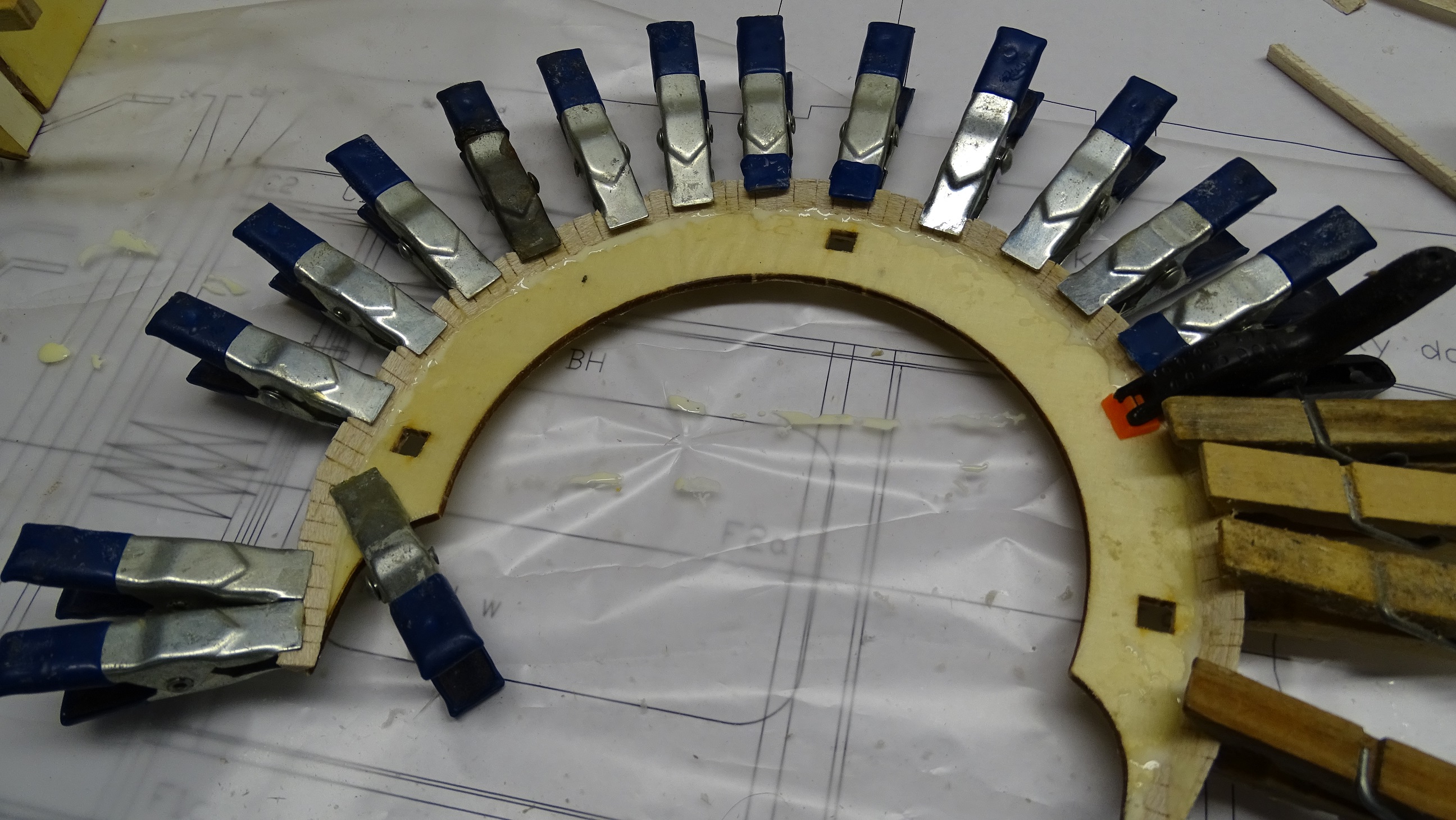

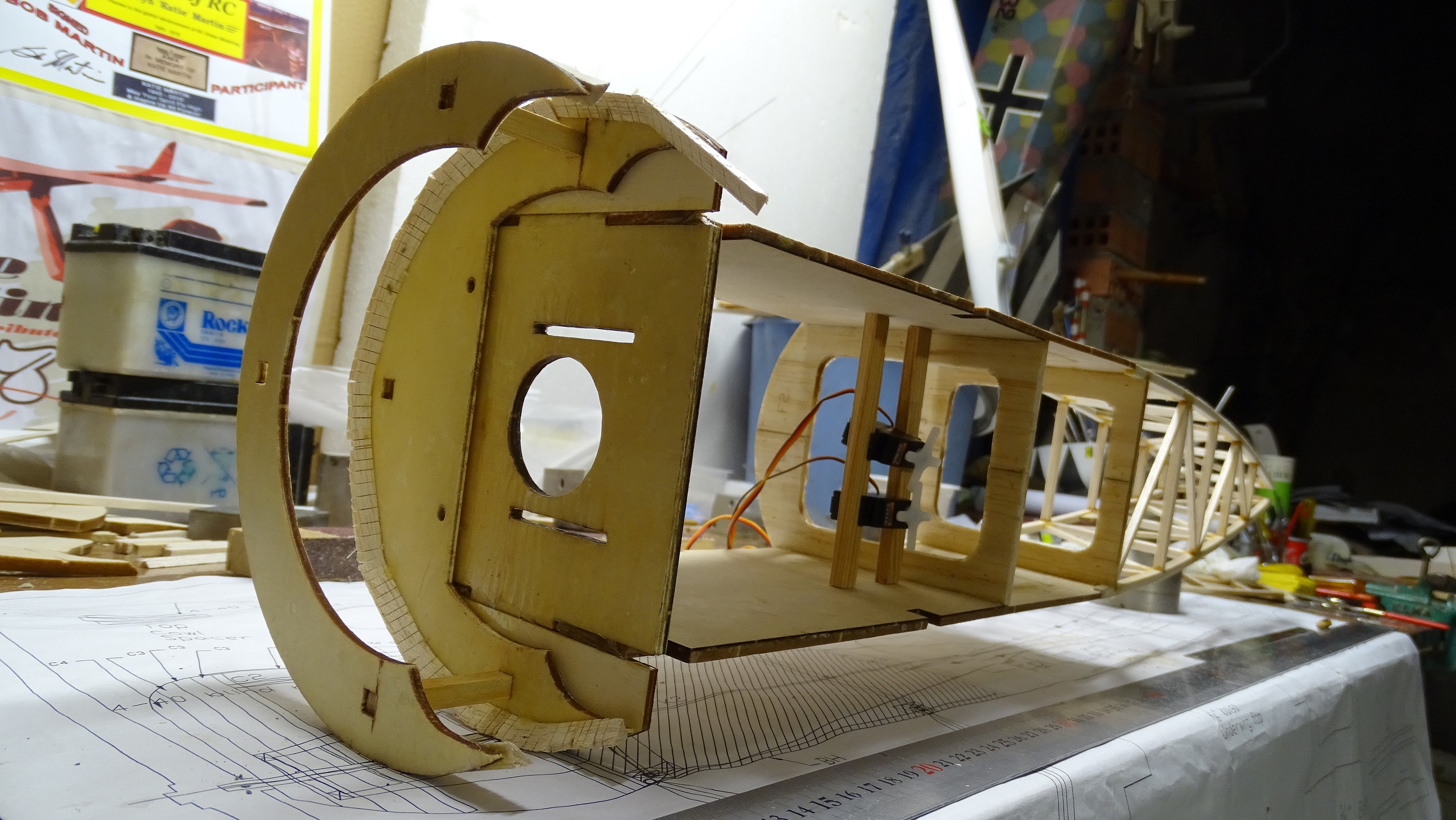

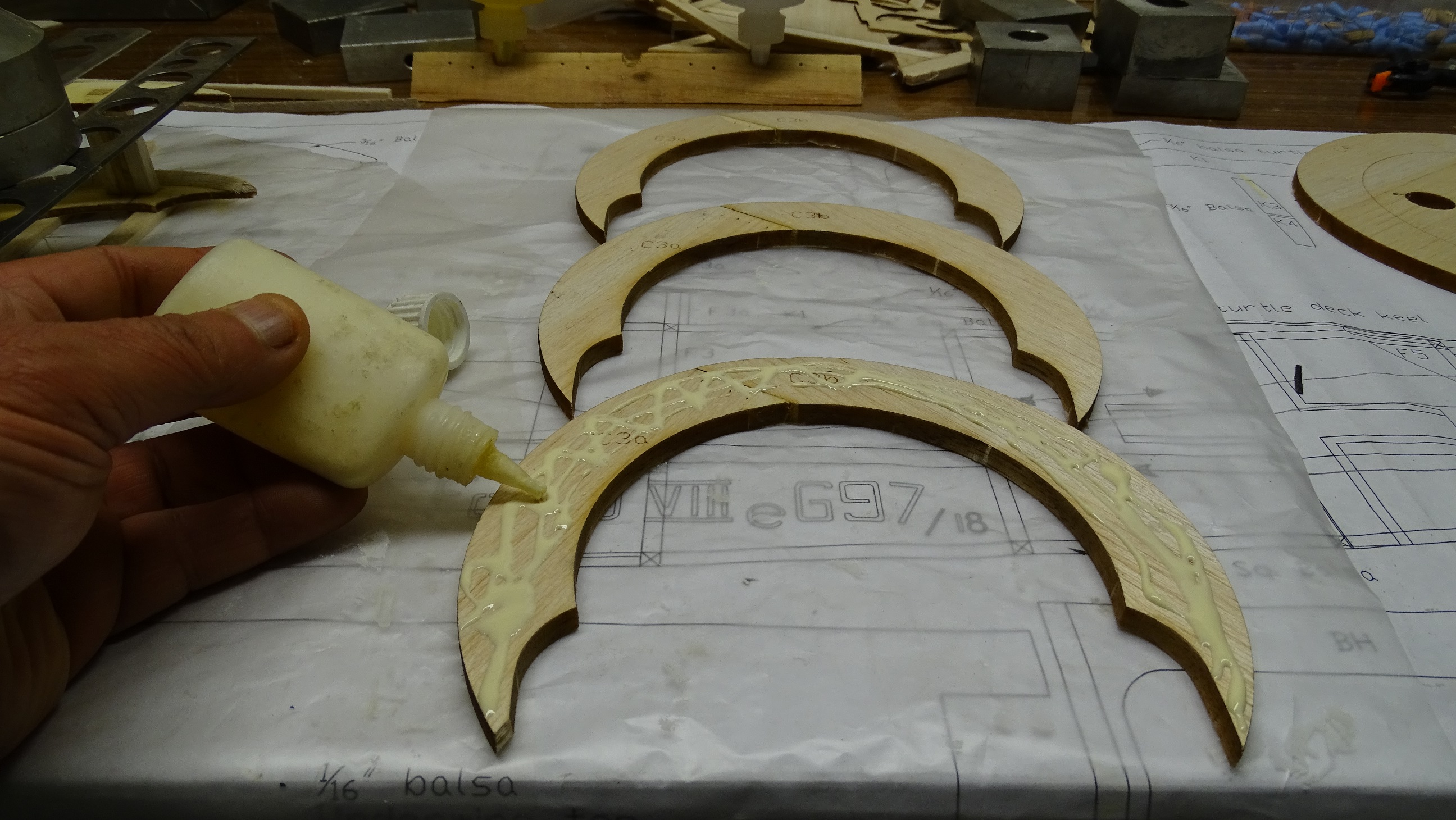

Hola.

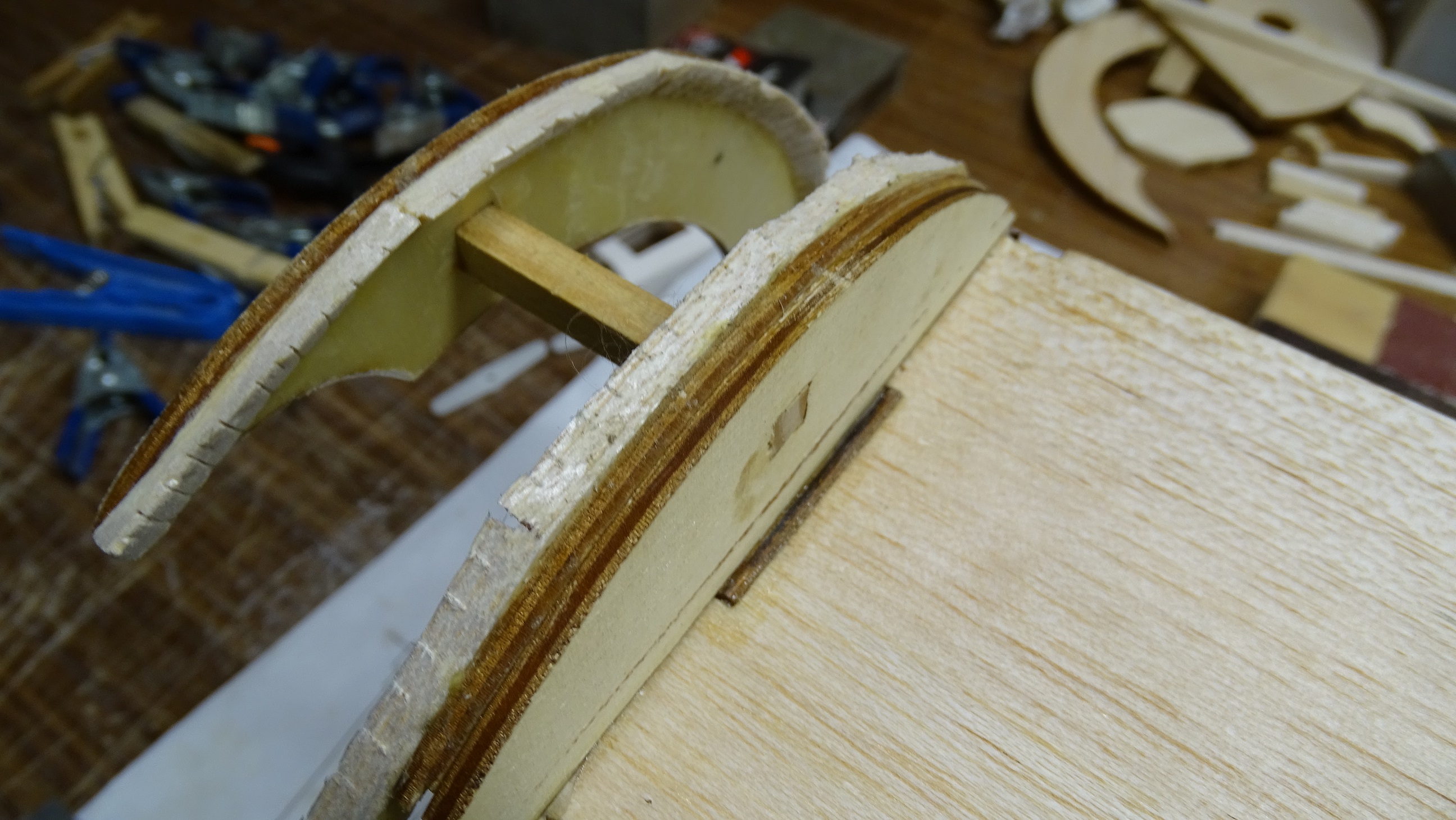

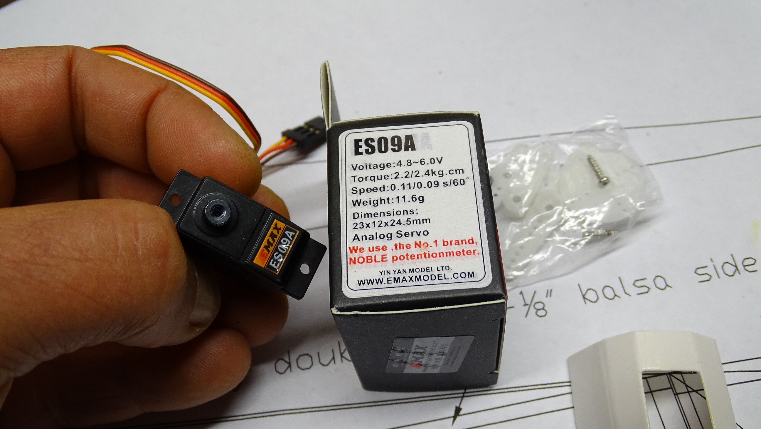

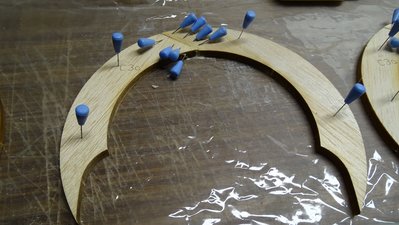

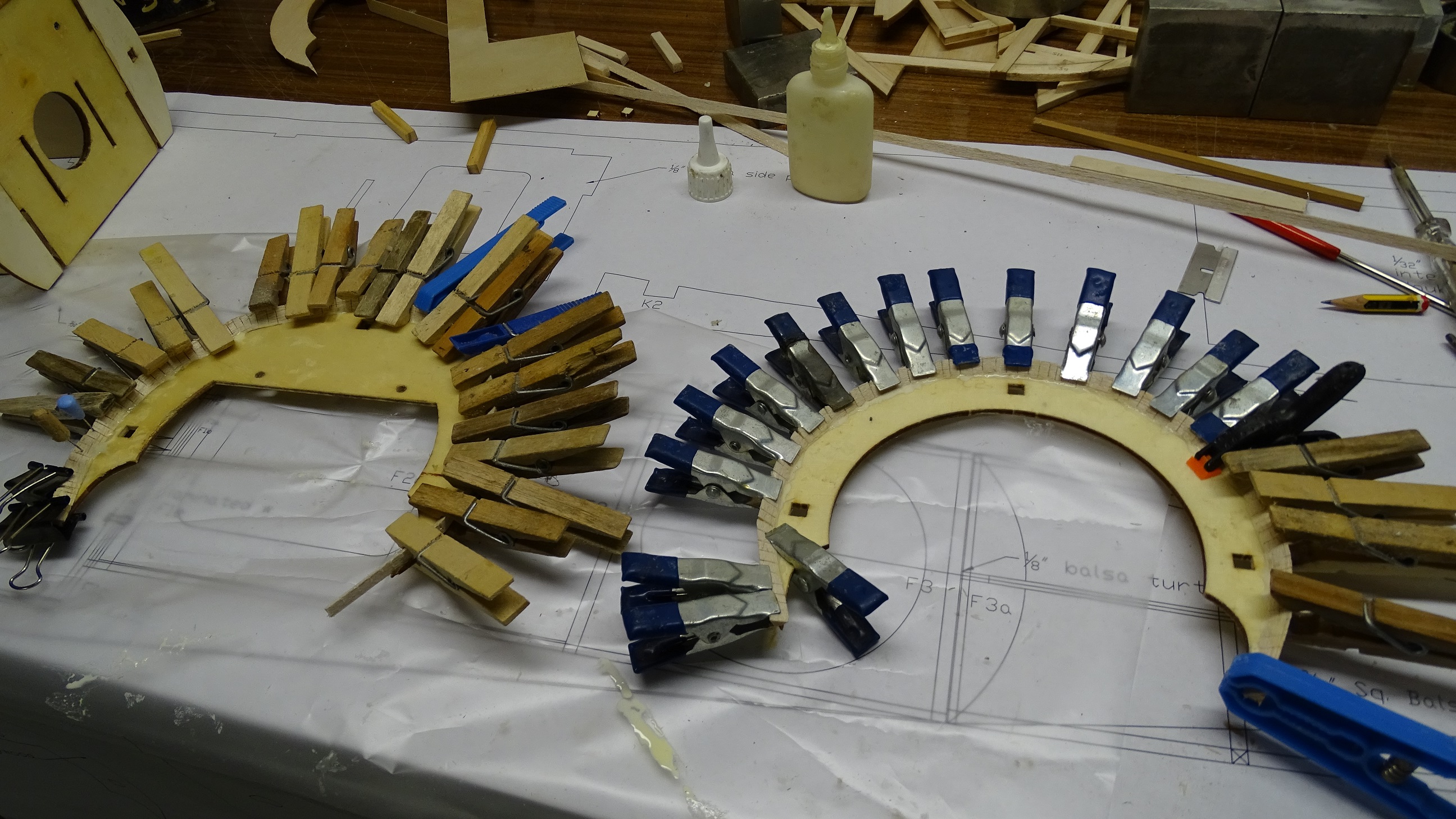

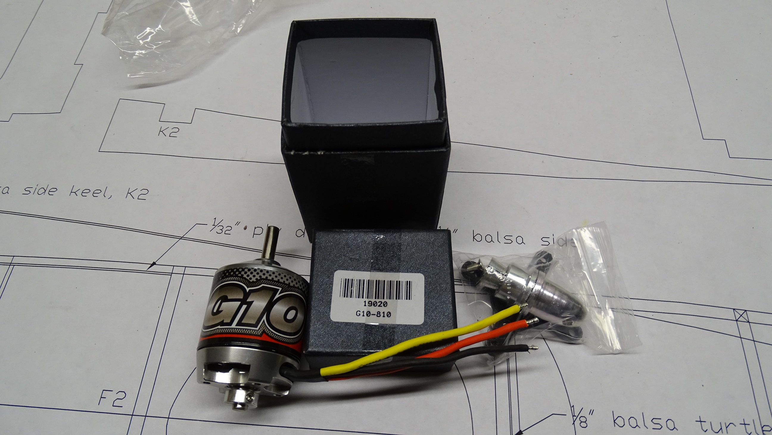

...Por fin un poco de tregua en cuanto a lo Meteorológico, mientras sigo con el Carenado, la mente se me va en preparar las Baterias en carga, y hacer una escapada para Volar algo este fin de semana, que ganas hay un Montón. :twisted:
...pero aun queda para eso, así que, les dejo unas imágenes de por donde voy con la Carena, el pegamento... sigo con el Titeboon.

Hola.
VPiollo escribió: Y yo que ya me lío con mi SE5A que prácticamente viene todo hecho.....
Hola VPiollo, :lol: sin quejarte, tienes que ponerte a calentarte las manos y divertirte con SE5A, ...y ya esta, en cuanto lo hagas, habrá surgido el cambio. :mrgreen:

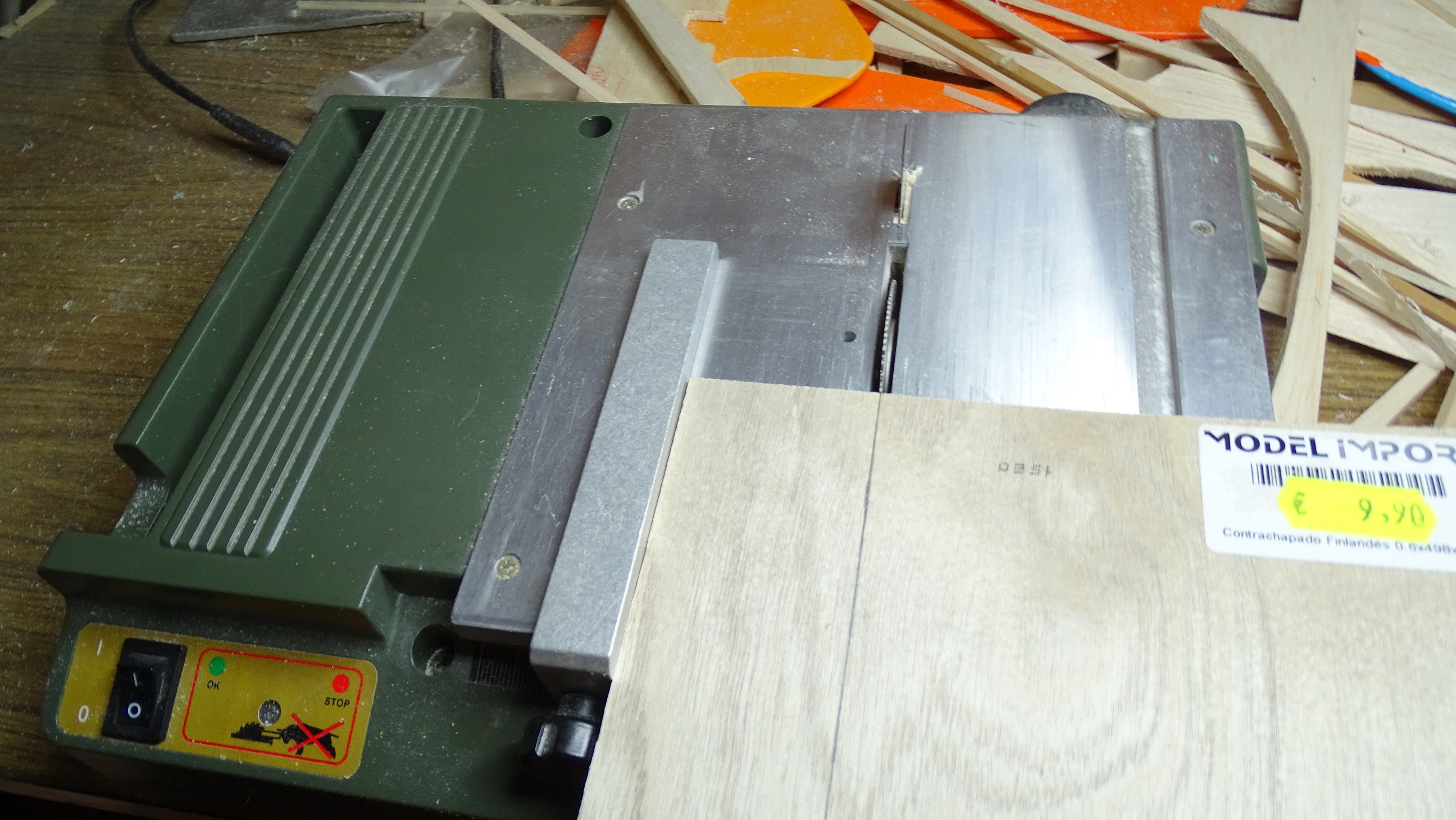

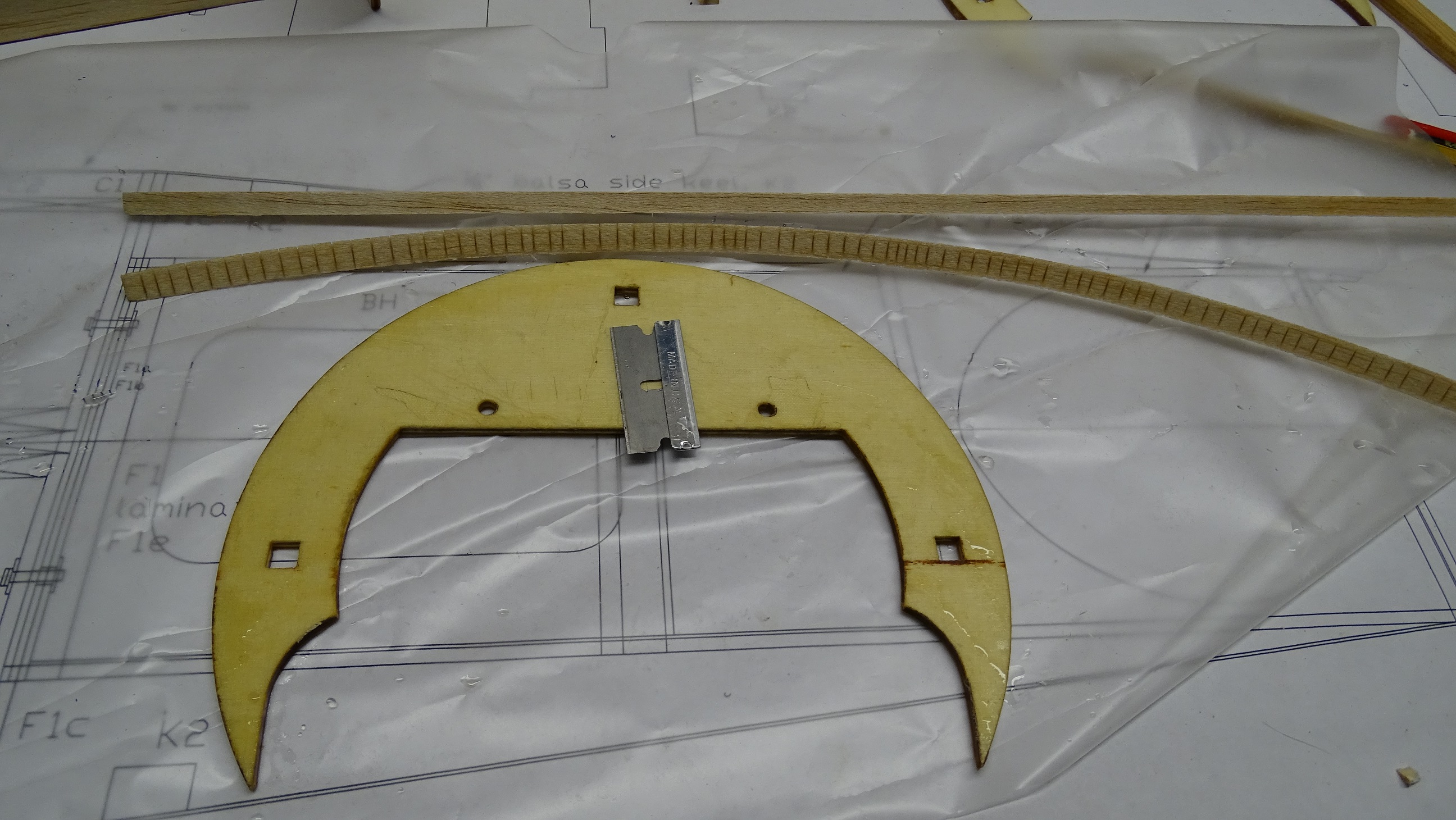

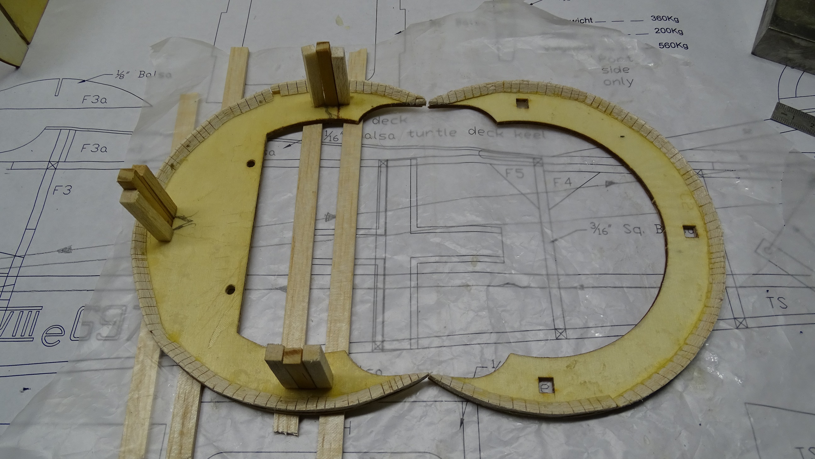

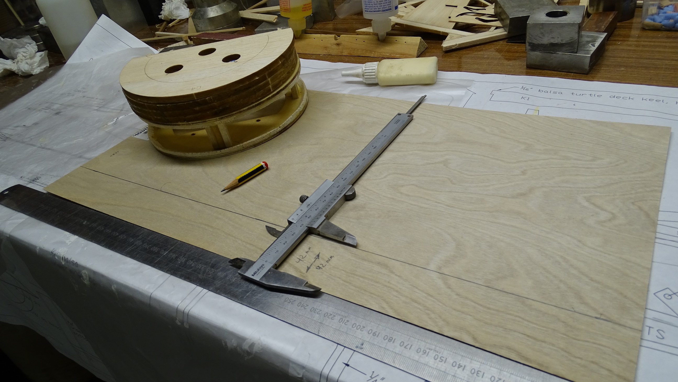

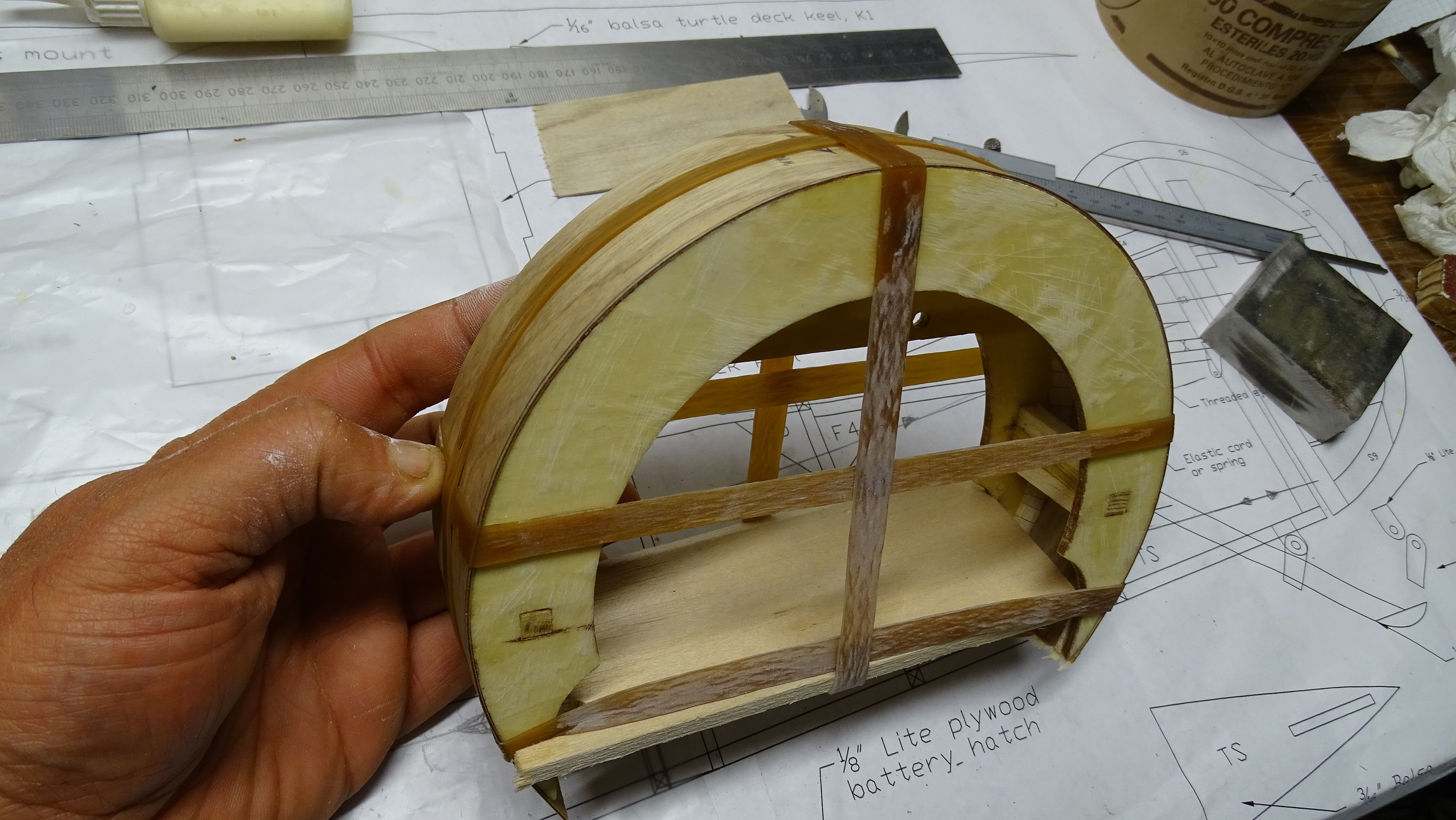

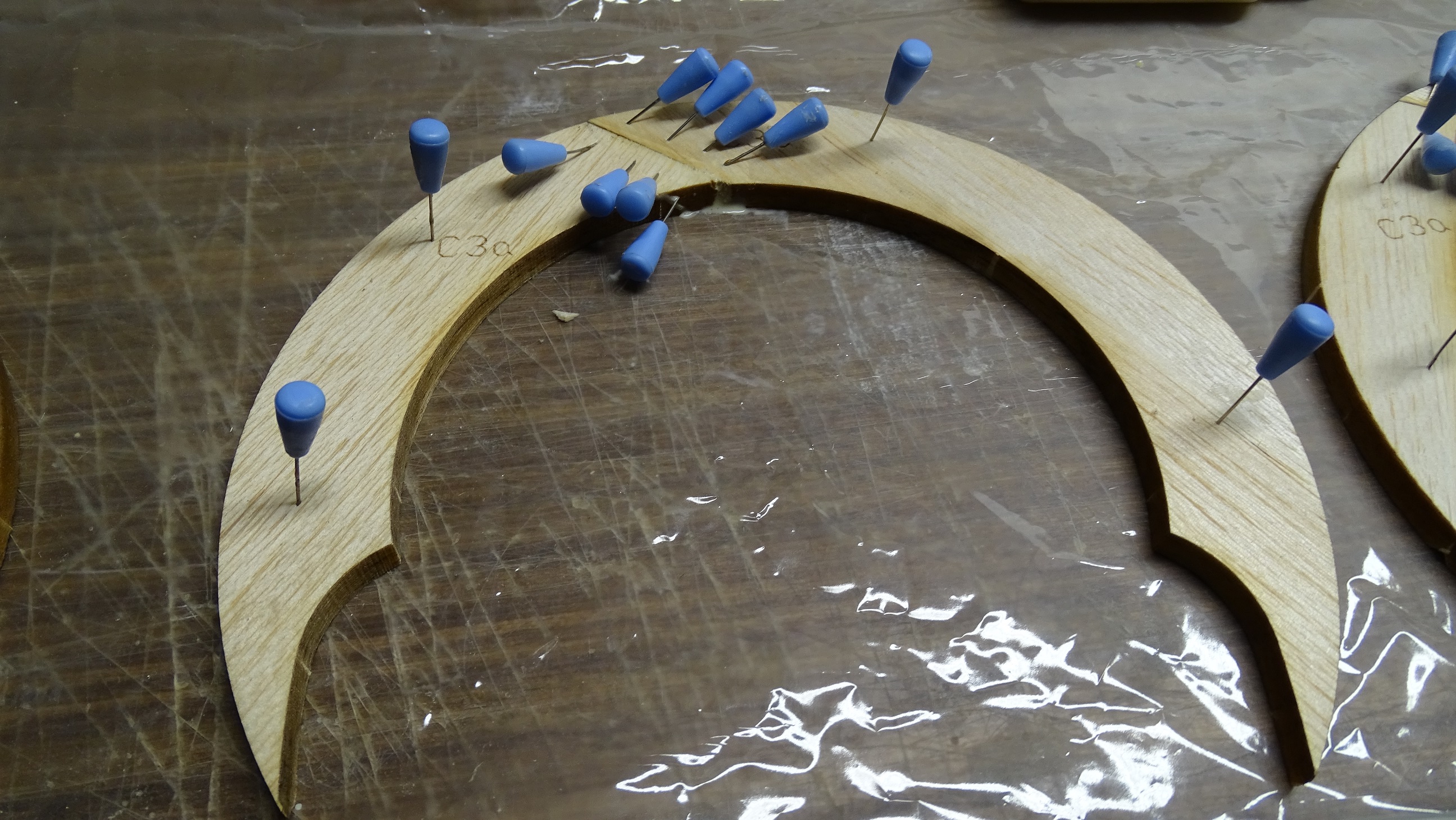

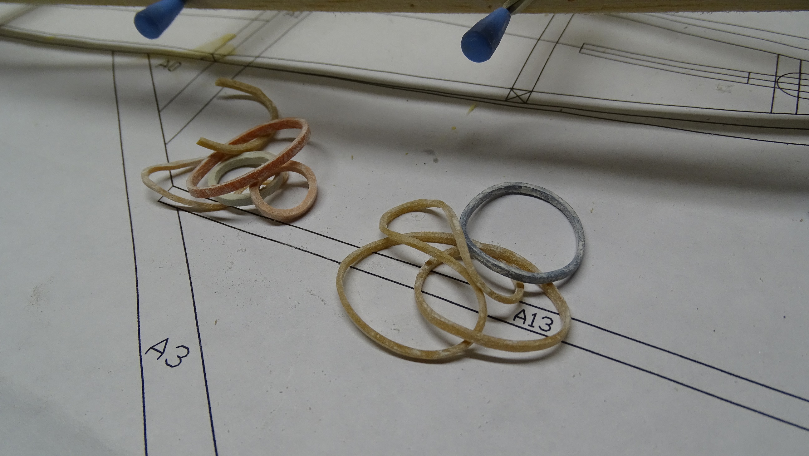

...Siguiendo con la Carena, me pongo a cortar una tira de contrachapado 0,8 de 42mm de Ancho, con la cual enchaparemos de forma redondeada, para ello, me ayudo de unas elásticas de goma, y cuando la tengo bien centrada, mojo bien con Alcohol toda la tira para que coja la forma deseada, y la dejo secar,
...Mas adelante me pondré en pegarla Definitivamente.
