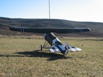

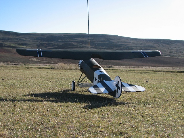

:D 8) Hola a todos, bueno amigo Juan si estas por ay, :P solo comentar, que después de quitarle los grados a derechas, ayer mismo le hice una prueba más de carreteo, y efectivamente el tema estaba justo ay, :P ahora va más derecho que una vela, :lol: con lo cual quede contento, :P también le he quitado los grados hacia abajo, pues en la prueba, me capoto un par de veces, :x y es que yo creo que también le sobraban, :?: lo que no entiendo es que en el plano indicase estos grados, aunque me temo que estos grados que indican, es para el ¼ de escala, y para un 26cc de gasolina, el cual imagino que tendrá más torque. :?: Bueno pues nada como digo contento estoy :D :lol: la próxima tendrá que ser la definitoria, al menos así lo espero , y es que ya solo son ganas y ganas de verlo volar, y ya está bien después de tres años y medio.. :oops: :P :lol: :mrgreen: Saludos…

Juan Sanchez escribió:Enhorabuena! muy guapo el avion,y vuela muy bien,me encanta el segundo aterrizaje,a disfrutarlo!
Gracias amigo y tocayo, 8) :D :wink: no es por llevarte la contraria, :lol: pero a mí no me gusto ninguno de los dos aterrizajes, el motivo es que hacia bastante aire, y el vuelo aunque grato, resulto incomodo, :( aparte de que también tengo que corregirle los grados de incidencia del ala, necesita al menos dos grados negativos, :idea: pues cuando le das motor a tope tiende a subir en exceso, saludos… :wink: :wink: :wink:
#1196156
Se nota q habia viento,yo suelo volar en un sitio donde siempre sopla,en el segundo aterrizaje das gas cuando va a caer desplomado y lo bajas muy bien aunque encabritado,a mi me ha gustado,si un avion mio sube al dar potencia le bajo grados al motor,siempre me ha dado resultado,saludos!

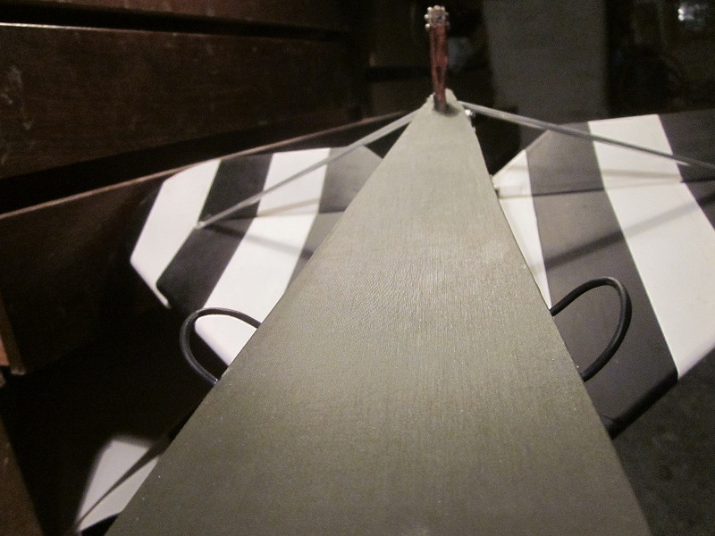

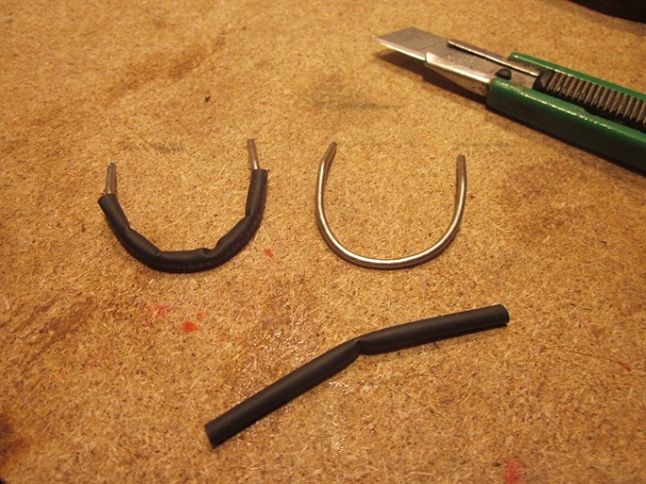

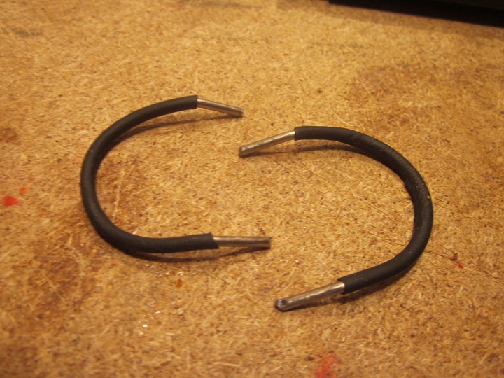

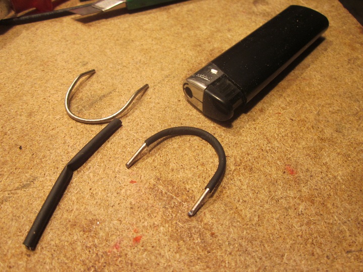

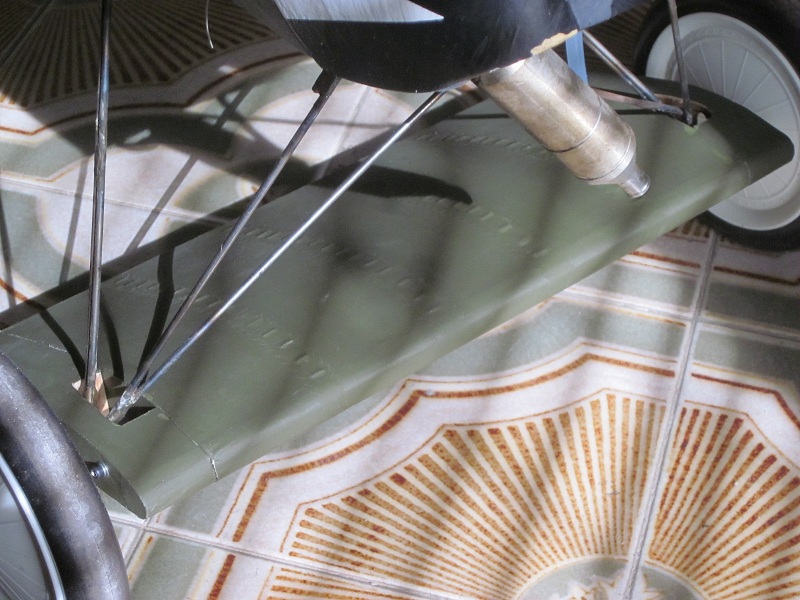

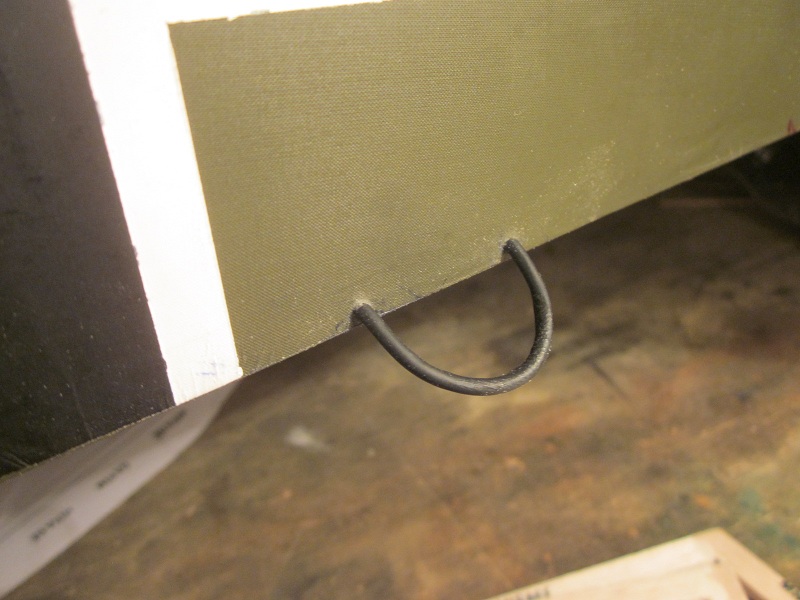

MEJORANDO LO PRESENTE
Bueno, pues eso es lo que vamos a hacer de ahora en adelante, :lol: :roll: es, ponerle guapo, :D pues lo merece, por lo bien que se ha portado en vuelo, :P y empezamos por ponerle los manerales, con los cuales el personal de tierra podía desplazarlos de lugar, :idea: creo que por las fotos que muestro no necesita más explicaciones, pero en todo caso si alguien las quiere que lo diga, :lol: :mrgreen: saludos…

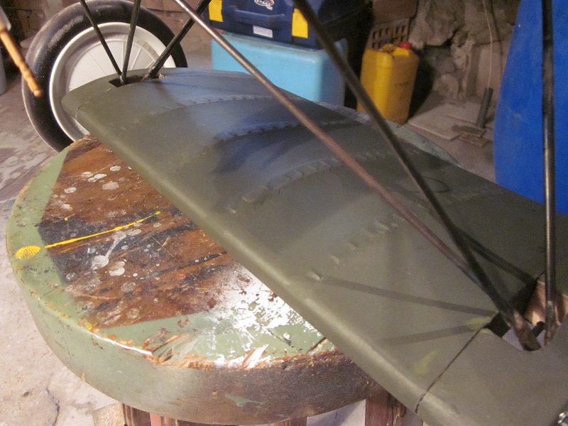

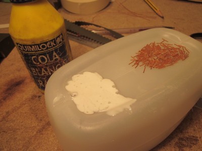

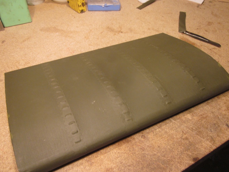

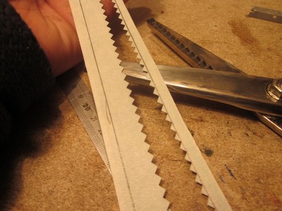

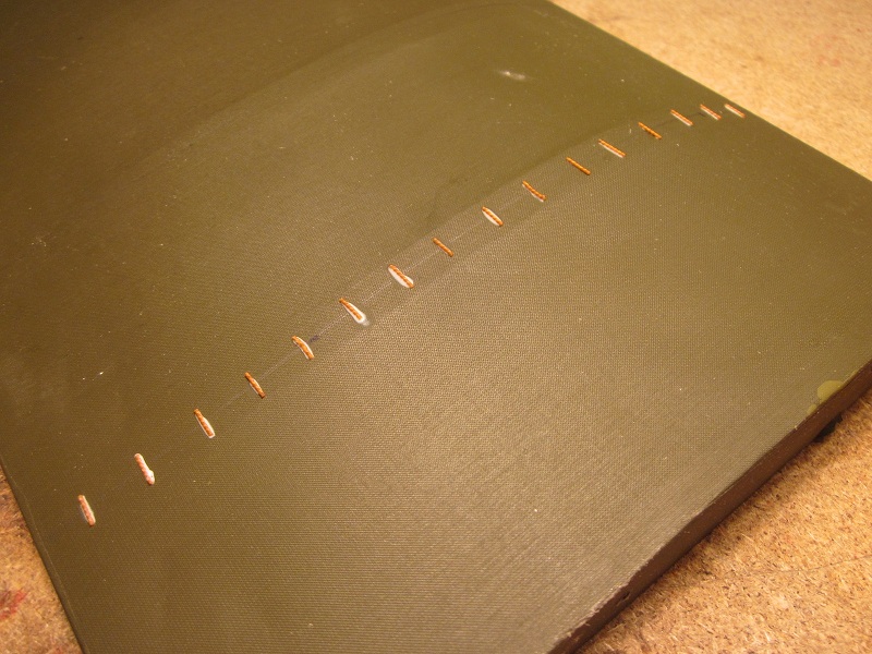

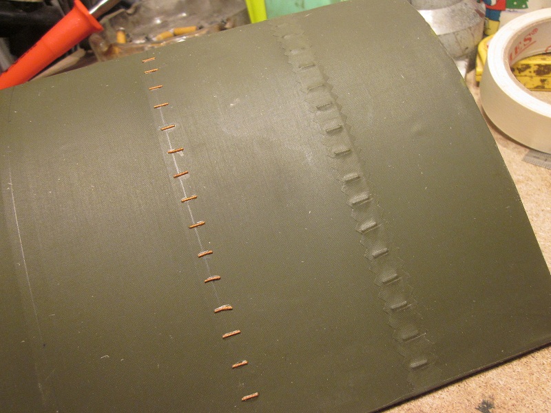

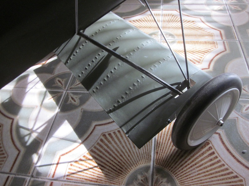

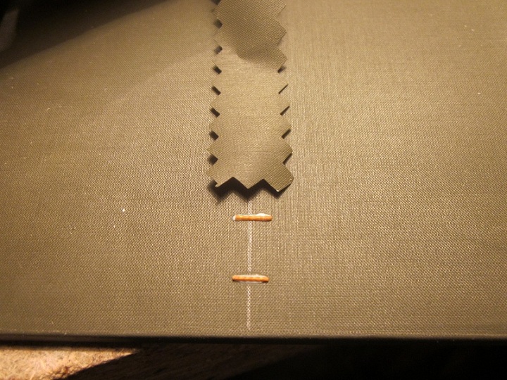

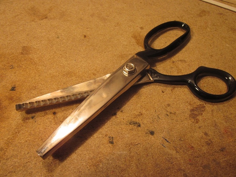

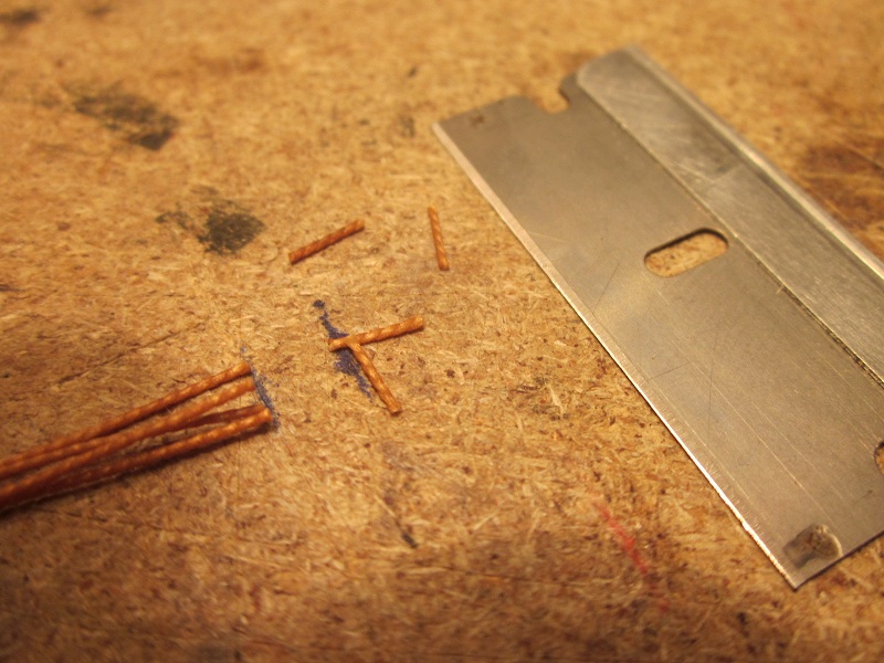

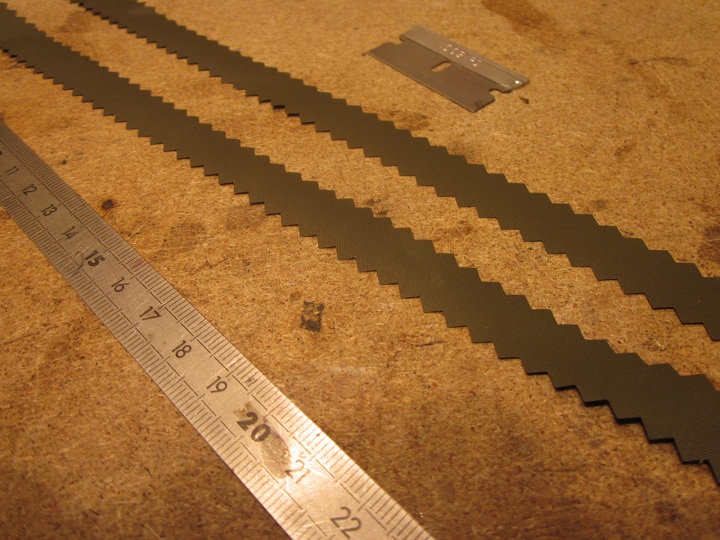

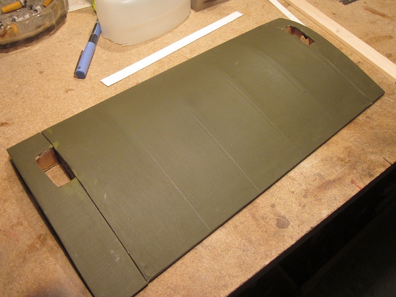

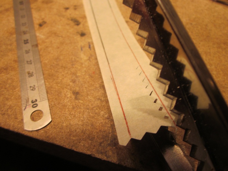

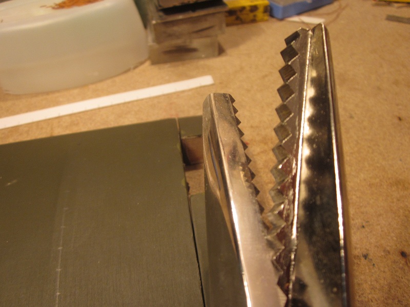

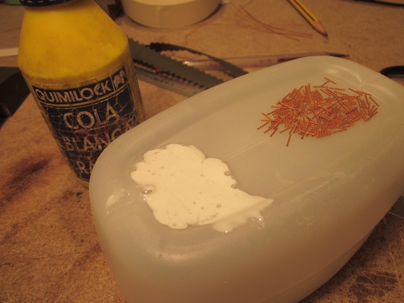

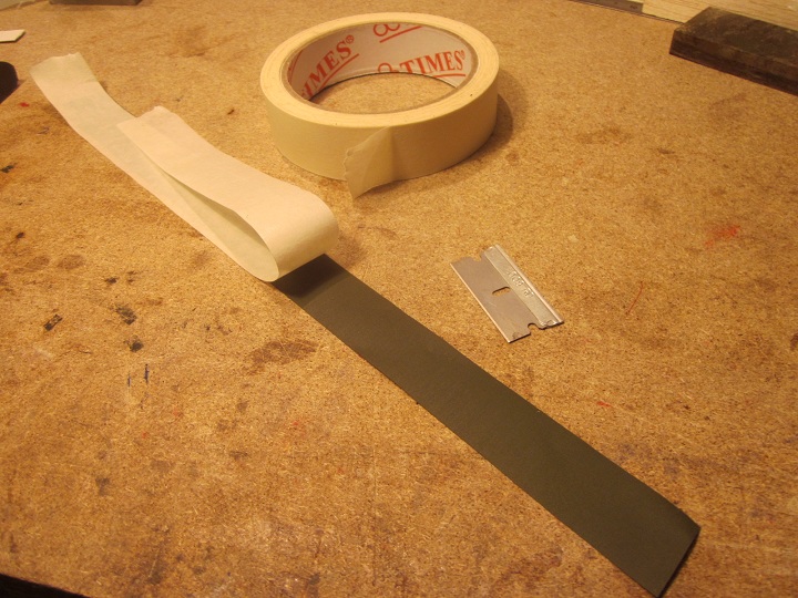

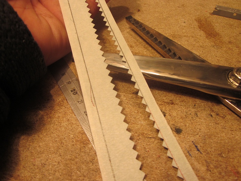

SIMULADO DE LAS COSTURAS DE LAS COSTILLAS
Aunque creo que en el modelo original, no las llevaba, :?: yo personalmente y por aquello de darle un toque personal, se las voy a hacer,Pero solamente se las vamos a realizar, en la sub ala del tren de aterrizaje :wink: en este tema ay varias formas de realizar este mismo proceso, yo no he querido complicarme mucho, :x en realidad se pueden dejar de auténtica maqueta, eso si el trabajo si no te lo tomas con paciencia, se puedo tornar tedioso hasta el punto de abandonar, :( :x :x quizás este sea mi caso, :lol: por realizarlas así de simples, creo que en las fotos se puede apreciar bien el proceso, si acaso en este tema y en mi opinión las tijeras es la herramienta base, :shock: estas tijeras para el que no lo sepa, son unas tijeras de FESTONEAR, que se pueden adquirir en alguna buena tienda de retales o mercería, eso si no bajaran de unos contundentes 50 eurazos, :evil: :cry: en algunas papelerías también se pueden adquirir, pero no como estas, pues estas son profesionales, saludos :wink: y ay seguiremos dándole a nuestro Fokker, un toque personal, ya mostrare el resultado final….. :shock:
Por TIO JUAN

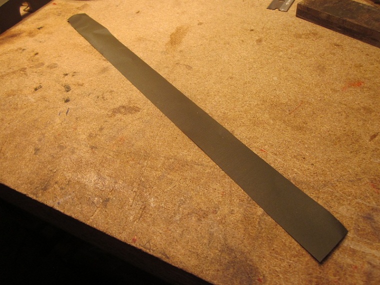

#1200294

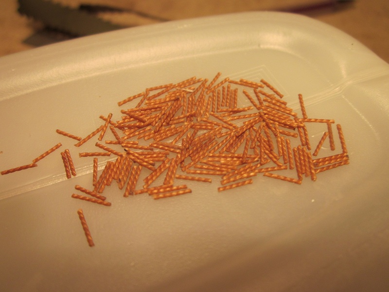

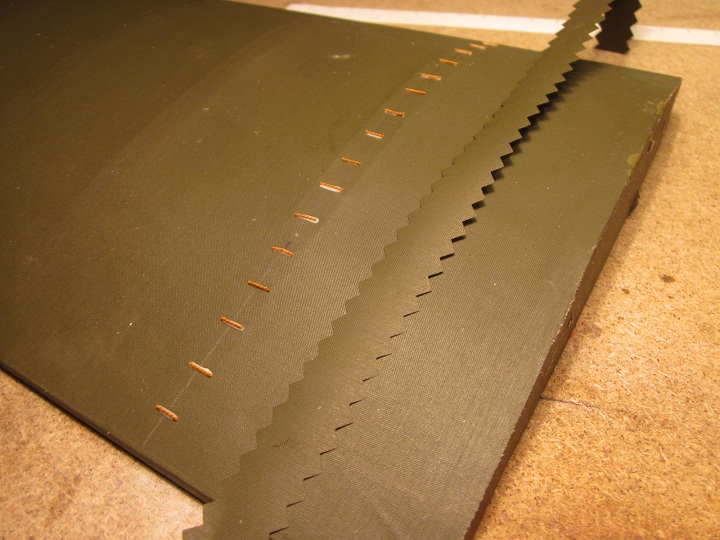

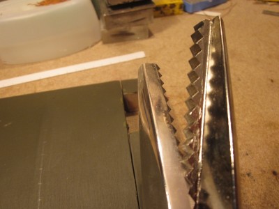

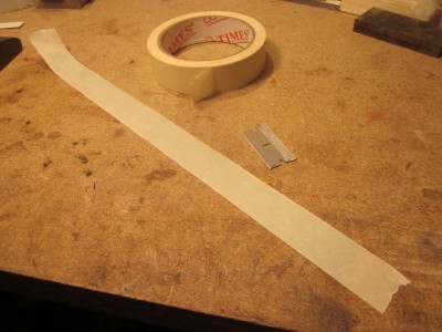

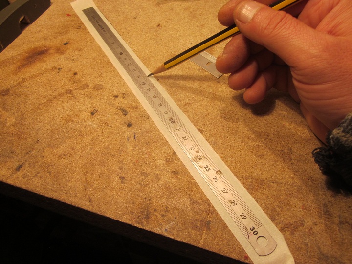

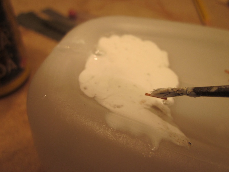

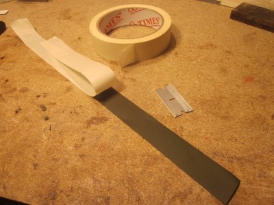

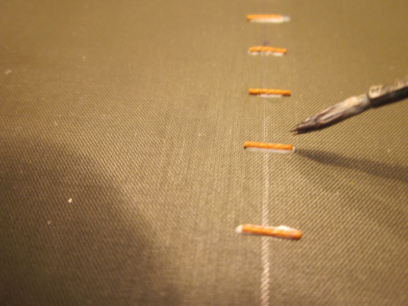

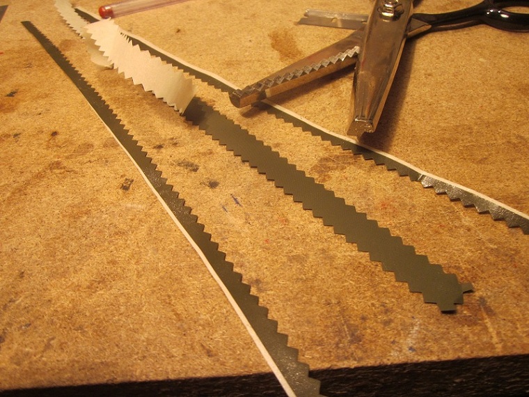

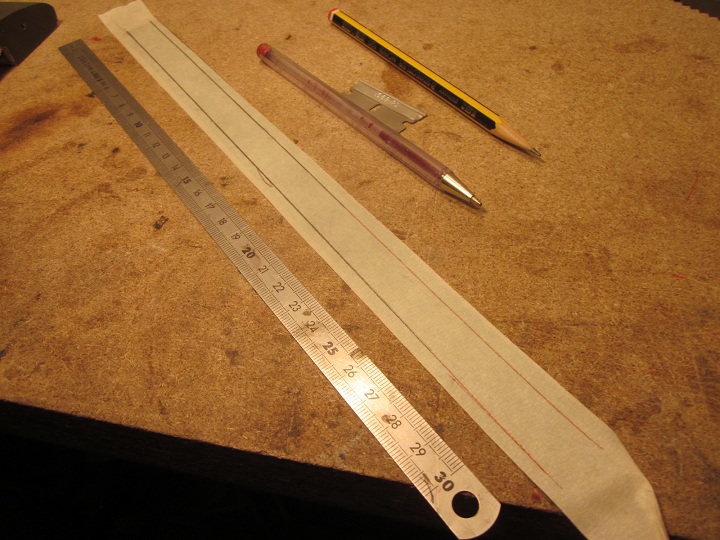

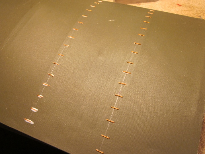

Al estar entelado el sub ala en Solartex, las bandas festoneadas de las costuras se la haremos en el mismo material, en este caso he cortado unas tiras de 20 mm a las cuales se le aplica una tira de cinta de carrocero a las tiras de Solartex, para marcarlas después, y así poder tener una línea orientativa para después poderlas cortar con exactitud, una vez ya cortadas le quitamos la cinta adhesiva, y ya quedan listas para su aplicación, pero antes ay que pegar unos trozos de hilo de unos 5 mm, que pegaremos en el Solartex del sub ala, a 1 cm, de distancia unos de otros, para el pegado de este hilo hemos utilizado un pequeño pincel y cola blanca, ay unas fotos más del proceso, saludos..

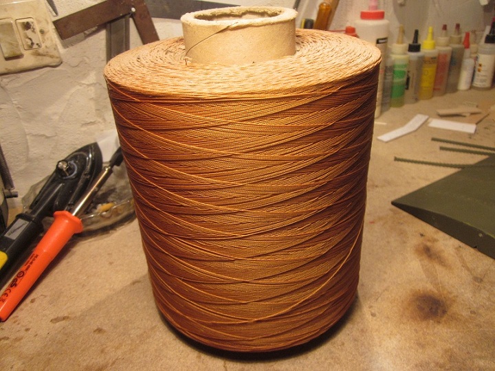

#1200380
¡Joooder! Desde luego es un curro de la o..ia, pero creo que el resultado merece la pena. ¿Qué tipo de hilo es?
Tío Juan, te está quedando muy, muy interesante... Me quedo con la idea. Ya sabes... una vez visto, todos listos.
Por TIO JUAN
#1200508
Si rookie, si, y yo no he querido complicarme mucho, pero como dije anteriormente, se pueden dejar de auténtico lujo en detalle, pero bueno con esto echo en mi Fokker me quedo contento, :P sobre el hilo te puedo contar que me lo regalo un amigo hace ya tiempo, es de un milímetro más o menos, y es supe fuerte, si necesitas te puedo pasar unos 100 metros por poco, :lol: :lol: :lol: pues como veras en las fotos, dispongo de una voluminosa bobina, bueno y ya de paso muestro como ha quedado nuestro sub ala, saludos cordiales a todos, :wink: :wink:
#1200513
¡Joder, Juan, com 100 m puedo forrar el "Pete" entero! Sabía que podía contar contigo. En la poca documentación que tengo de mi Pete, parece que no se ven los cosidos, pero creo que de todas formas se lo voy a hacer. Todavía me queda mucho para esos detalles. Como sabes este es mi primer proyecto a escala. Mi intención en esta ocasión es disfrutar como estoy disfrutando construyendolo, aprender técnicas y porsupuesto sentir la emoción que tú habrás sentido volando tu Fokker. Espero no abusar de tu confianza y que cuando llege el momento de coser el Pete, nos veamos y me enseñes.

Nada rookie, tu tranquilo hombre, ya llegaras a tener tu preciosidad en orden de vuelo, para los detalles ay siempre tiempo, :wink: lo importante es mimarlo con pasión si es que de verdad te gusta tu modelo, :D :D y claro esta , disfrutar al máximo en vuelo, con respecto a lo del cosido, lo que he hecho ha sido simularlo, pues lo de coser, coser, propiamente dicho, es lo que me toca a continuación, :arrow: pues tengo que forrar los cantos de la cabina del piloto, en cuero o algo que lo imite, :?: con lo cual ya tomaras nota, :shock: animo con tu proyecto y a currar, :lol: :lol: :lol: :mrgreen: saludos…
