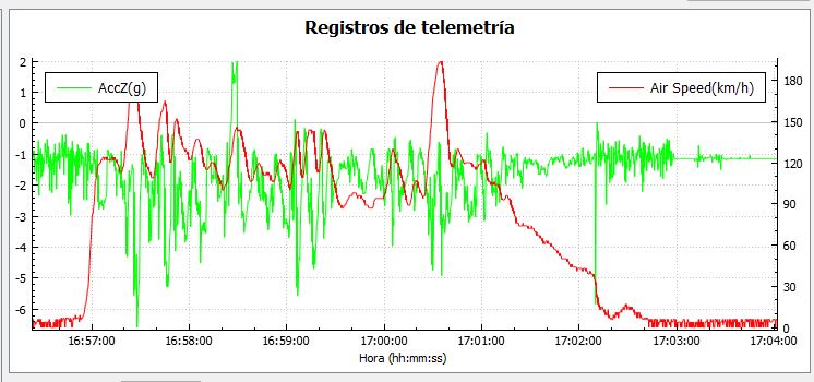

Pongo un simple pantallazo de una telemetría del viper, todos los datos estan referenciados al tiempo del reloj de la radio, ( incluso con la hora de inicio y fin).
Bueno, está claro que cada uno le damos un uso diferente a la telemetría..
Edito.
Tengo la captura cada 250 ms, y descontando un tiempo del anterior los tiempos entre datos varian algo, entre 250 y 280 ms.

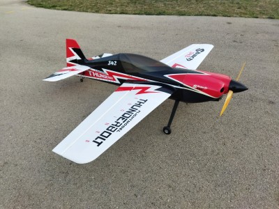

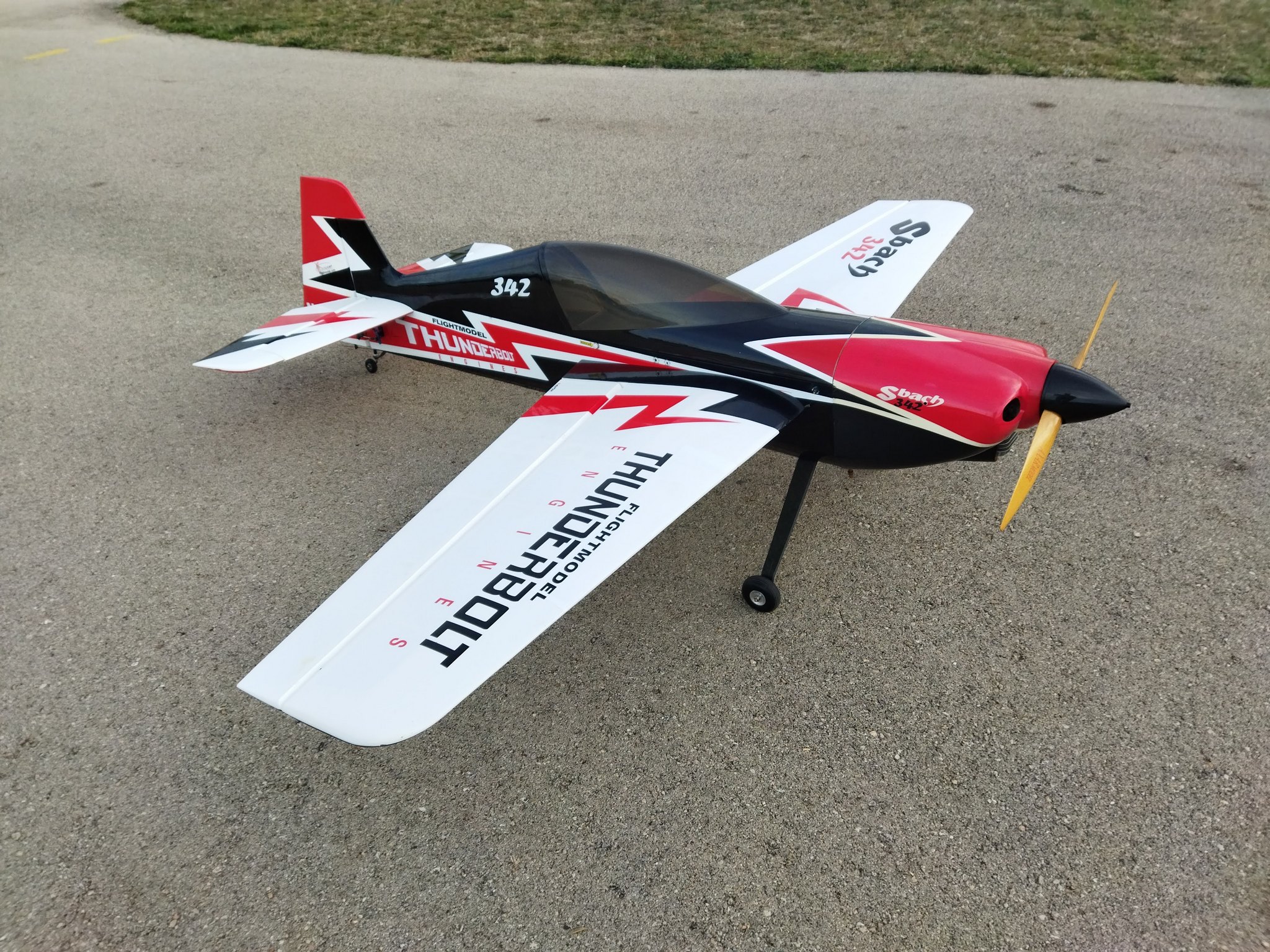

El sábado coloque el receptor ARCHER SR8 PRO en un Sbach de 50cc. que me ha vendido un compañero. Fue mi primer vuelo con ese avión y la X20.
Ahora tengo que mirar como se ajusta la estabilización en ese receptor.

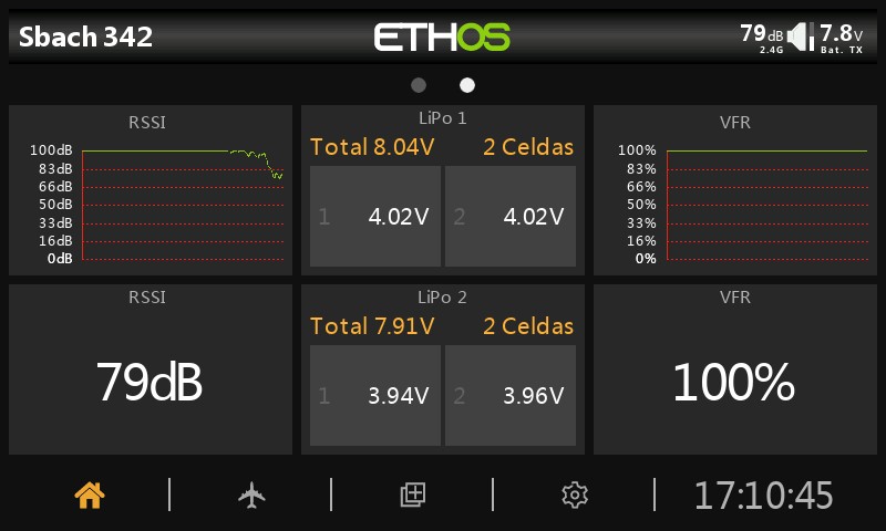

Efectivamente detecta el MLVSS y permite el cambio de ID, pero en la pantalla me aparece ID física y ID aplicación. Que diferencia hay entre las dos?
He colocado un MLVSS y un SLVSS que tenia la pantalla rota, los dos funcionan perfectamente.
Es una pasada la de personalizaciones que te permite el Ethos.
Sobre la configuración del SR8 seguramente te pediré ayuda.

Muy chula la pantalla que te has preparado!

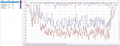

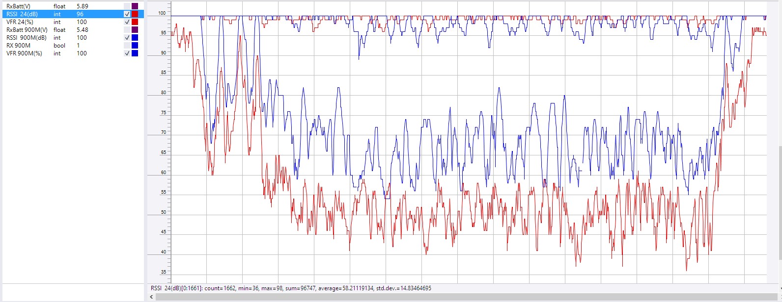

Si recibo todos los datos del segundo receptor, los dos estan en sistema ACCESS. Lo curioso es que existe una diferencia de 4 décimas de voltio en la alimentación, los dos se alimentan del mismo sitio y los servos están conectados a la centralita. Es más el que tiene más voltaje es precisamente el SR8 que alimenta al GPS, y los sensores.
En colo azul son del R9MX y en rojo el SR8. Tiene mejor RSSI a 100mW el R9MX pero el SR8 mejor % de datos correctos.
En teoría deberías enzazarlo como segundo receptor, y cambiar la ID para que no sean la misma, y sólo tendrías telemetría del receptor activo en cada momento, ( la telemetría y los log tambien te indican la ID del receptor activo en cada momento).
Los he enlazado con la misma ID del modelo, es la n. 8 pero en la telemetría el ID es 18 en los dos receptores pero con otros números diferentes detrás de la ID.
De todas formas he realizado la prueba de desconectar primero un receptor y después el otro y en ningún momento pierdo el control de los servos. También he realizado prueba de alcance pero no se qual es la distancia máxima que debería tener antes de que salten las alarmas. Hasta unos 50 metros las alarmas no saltan.

Pues está muy bien.. La verdad es que es sorprendente..
Cuando he usado redundancia ha sido siempre poniendo el sbus out del backup al sbus in del master, pero no debería haber diferencias en como se comporta la telemetría..
Lo del voltaje podrías comprobas con un tester si las tensiones que te salen de la centralita a cada receptor son esas, ( supongo que lo alimentarás por el propio cable del sbus) o es un error de medicion del sensor del receptor..
