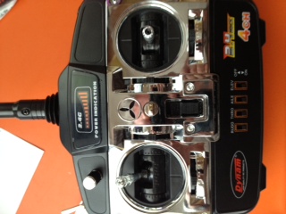

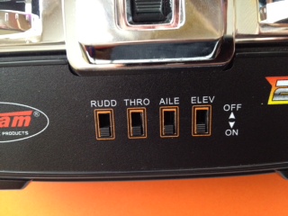

Por traumartin
#1132168
la foto 1.JPG (39.6 KiB) Visto 2772 veces
la foto.JPG (36.07 KiB) Visto 2772 veces
Recibido y gracias JLT, pero la emisora que tengo es esta, no encuentro los botones para invertir canales, cuando coloco en off los que he aumentado, se anula el canal.
Por traumartin
#1132175
Hoal JLT
Después de enviar fotos he vuelto a probar y finalmente sí funciona. Muchísimas gracias por la ayuda!!!
Supongo que volveré a contactar en breve.
Un saludo y gracias de nuevo
