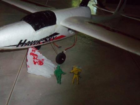

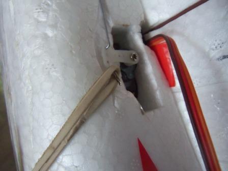

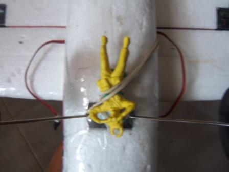

pues traigo un par de ideas para los que tenemos el hawk sky . bueno es como lanzar un paracaidista sin servo adicional
el paracaidista sin servo adicional como poco uso el servo de dirección pues solo lo uso para aterrizar ( despues de lanzar el paracaidista) entoncer se necesita un paracaidista yo los compre en una piñateria una goma de las normales y deves llebar el tren de aterrizaje .
al brazo del servo de le pone un trocito de alambre para enganchar el servo,y luego en el tren de atrrizage bueno unas fotos para entender mejor es muy simple y el servo no se le ase mayor cosa.
