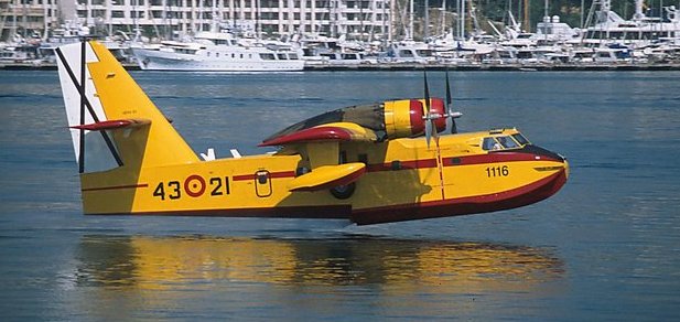

Por jose manuel poza
#794955
Mi Canadair es el Clásico, el CL 215. Y lo decoraré como la versión española.
No tiene muchos detalles pero para los números y la linea roja del fuse...
Creo que me quedara mejor como hiciste tu. :roll:
