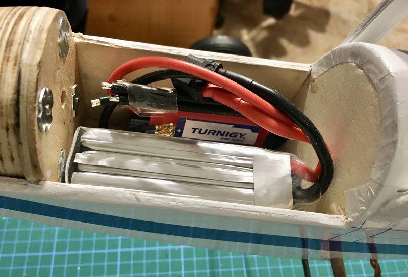

Perfecto, vigila esos largos sobrantes de los tornillos, por si en un golpe de morro la Lipo se va hacia delante. Bueno, 1º a ver con la Lipo instalada donde queda el CG.
En principio (a la espera del CG final) la lipo va en otro hueco, ahí iría el variador (que por fin ha llegado). Están más arriba en el hilo las fotos y el esquema, pero te lo pego aquí:

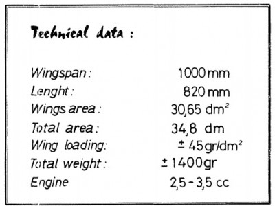

Si, es de 1m.

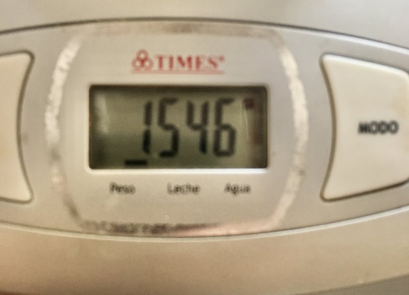

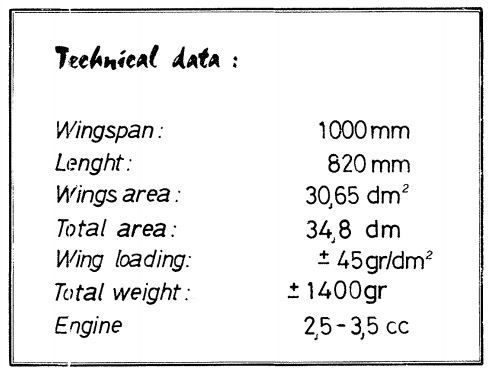

En el Plano pone “Total Weight: +/- 1400 gr”. En las instrucciones dice “Weight without R/C: 1.100 gr” y “Weight with R/C: 1.400 gr”. No pone que motor lleva (en alguna web he visto que le montaron un motor OS15).
El peso actual es de 1.546 gr, por lo tanto son 146 gr. más. No obstante habrá que añadirle más peso, ya que el centro de gravedad está desplazado 25mm hacia atrás.
#1428588
Un 25 entonces, un 15 me parecería poco, claro que mi filosofía es ir algo sobrado. Y los 21 creo recordar que solo eran para coches.

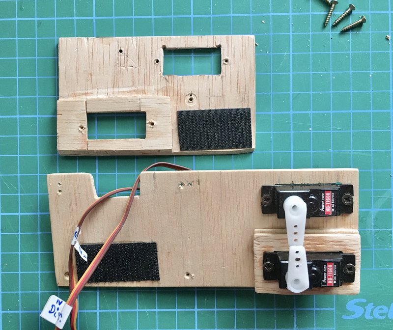

¡¡Pues si que caben!!, y de forma holgada; se pueden interconectar sin forzar ni doblar en exceso los cables. El CG se ha desplazado casi hasta su sitio, de tal manera que el ala inferior se equilibra prácticamente en el borde de ataque y el ala inferior a unos 6 cm del borde, aunque aquí aun pide un poco más de peso.
Los tornillos ya están recortados.
En cuanto a ventilación, a ese cofre ya se la había hecho....se me fue la lima :roll: y le hice un agujero en el suelo :shock: y en vez de chapucearlo pues le puse una rejilla. Ahora le he añadido otras rejillas al capó (un colador viejo tiene la culpa).
Por pa22
#1428596
No se asusten Señores, el máximo motor por diseño es un .21, cuando aportaron los planos y la información del avión la potencia se calculó basado en los antiguos Fox .35 para vuelo circular para compensar la pérdida de rendimiento considerando que es un biplano. ...... Haciendo números daría como un .28 como el APC, Thunder Tiger, Fox u Os. José Luis, los .21 y .32 son para aviones aunque hay .28 pero son más utilizados en coches, el mejor .21 (3,5cc) lo hizo K&B. Os Max, ElectriFly, MVVS y Turnigy tienen o tenían .21 electricos para reemplazo directo, de todos el mejor era el Turnigy G20.
Aunque hice la observación del peso desde el inicio del hilo 146gr es +/- 12% que hasta 18% en ese avión es manejable, SEGUNDA OBSERVACION que lo vuele alguien con EXPERIENCIA y ajusten a medio recorrido los mandos de alerones y profundidad, que aún requiriendo más acelerador NO SE EXCEDAN EN VELOCIDAD ya que es un avión que no lo montaron ayer, TERCERA OBSERVACIÓN el tiempo de vuelo originalmente calculado con esa batería/hélice era de 12 minutos con margen de 2 minutos administrando el acelerador, con el aumento de peso no lo deberían volar > 10 min. en el mejor de los casos y eso como EXCESO. Los primeros vuelos no derian ser más de 8 min. y con muy poco viento hasta ajustar bien y valorar bien el rendimiento de la motorización.
Aedes, NUNCA JAMAS cambies el centrado de un avión como ese por más peso NUNCA y menos si ya estás excedido, siempre hay formas de solventarlo ...... Si vas a poner más plomo primero pienso en el mover la batería y si aún necesita más piensa en un batería más grande que forma de meterla hay, al final terminarás aumentando la capacidad de la batería aunque aumentará el peso igual aumenta la potencia de entrada y se compensará. Si fuese un glow en esa situación, igual aumentarias el depósito y recortarias los tiempos de vuelo.
Ya que estás con lo del centrado, REVISA el balance lateral de las alas, primero monta una ala y coge el avión por el cono y la dirección si una de las semi alas baja deberás compensar eso con peso en la otra semiala ...... Lo anterior con las dos alas idividualmente y luego de corregir, de haber sido necesario, prueba todo con ambas alas montadas.
Si cortastes los tornillos ponle un punto de silicona caliente a cada tornillo y que caiga un "sobrante" sobre la tuerca Ó ponle a los tornillos LOCKTITE (bloqueante) AZUL.
Si te es posible confirma motor, variador, hélice y batería.
FENOMENAL 8) 8)

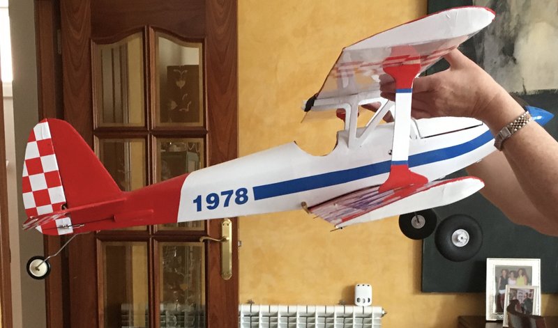

De superficie y perfil alar no se mucho, a mi me parece plano-convexa, pero ahí va foto del plano:
Última edición por Aedes el Mié, 03 Abr 2024 23:58, editado 1 vez en total.
#1428614
El disipador es una placa de aluminio, sin mas, y esta adherido a los mosfets, por un compuesto, una pasta mas o menos densa. Es el termorretractil el que al calentarlo mantiene todo un conjunto compacto, y una eficaz y eficiente transferencia de calor, mosfets-disipador. El disipador esta bien dimensionado siempre en función de sus consumos nominales.
Bien, aberturas de sobra, perfil asimétrico acercándose al simétrico, luego estará la incidencia del ala claro, importante yo creo, pero yo de diseño poquito , espesor considerable, normal, así vuelan de lentos y estables a la vez.

El perfil es un semi simétrico y rinde bien, más exigente que un plano convexo pero más amigable que un simétrico.

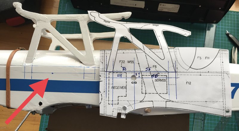

Siguiendo la sugerencia de RobertoG y para ganar esos gramos en el CG, he modificado el asiento de lo servos. Antiguo y Nuevo:
Bueno pues poco hemos ganado, le sigue pesando el culo:

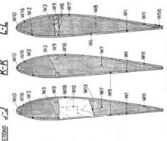

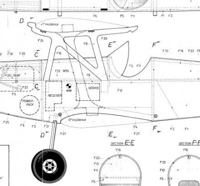

He calculado el CG de las alas, que según he leído, en los biplanos de alas iguales se mide desde el borde ataque de la superior, al borde de fuga de la inferior (185mm) y al ser semisimétrico le he puesto un 27-30%, lo que da 49.95/55.5mm. Pues está retrasado aún 10mm.
Por pa22

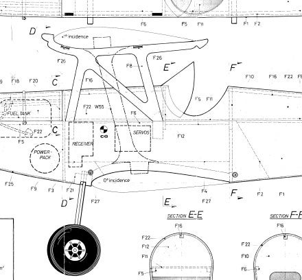

#1428637

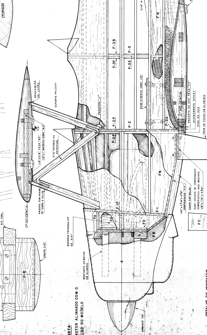

En el plano está indicado, lo has mirado ? En ese avión está entre 25% y 33%, en la foto lateral al borde del soporte del ala se ve algo parecido al marcador de CG del plano, ya estás en ese punto ? Justo en la mitad del larquero de ala que está en los soportes del fuselaje. En todo caso, los porcentajes en distancia del ataque superior a la fuga del ala inferior es una quimera, mientras más adelantada esté el ala superior el CG está más atrasado, se observa en biplanos deportivos como el Liberty Sport, el Super Skybolt y el Pitts S2 A Y B entre muchos otros y en otros como el SIG Smith Miniplane va +/- como el tuyo ...... Otra observación, verificaste la incidencia de las alas ? Inferior 0°, superior +1°
En lo particular centro los biplanos a un 23% de la cuerda de cada ala, trazo una línea entre cada punto, marco un 57% en esa línea desde el 23% del ala inferior y a partir de ahí proyecto una vertical hasta la cuerda del ala superior, sean alas de cuerda constante, constante con flecha (sweptback ala superior) y nunca he tenido problemas, tuve un Renegade Spirit (el Pitts de los pobres) y ya te puedo contar largo y tendido sobre el peso/balance/reglaje de ese avión, para ser un ultra ligero biplaza acrobático ya te digo que es un verdadero dolor de cabeza ... Otra cosa es balancear un BeechCraft StaggerWing, ahí si hay que tener paciencia en el de Byron estaba a 2,5cm del borde de ataque del ala superior (menos del 10% de la cuerda) bastante más atrasada que el ala inferior. En el Eflite Beech Staggerwing 480 el CG está entre 5,7cm y 6,3cm del ala inferior.
Nunca tomes como referencia el perfil de un ala para obtener el CG, el CG sale de la geometría y posición del (las) alas, excepto en los Canards que requieres el CG del Canard y a partir de ahí el del ala.
Ahí se ve claramente, pag. 3 están los planos
SIG LibertySport CG

El único plano que dispongo es el que colgó GRGTEC, en ese no veo porcentaje alguno recomendado para ese perfil. Pero es lo de menos, si está recomendado un 25-33%, haré los cálculos sobre eso.
Si para este biplano el CG del ala superior corresponde a un 25-33% de la cuerda, o sea entre 40-53mm, eso me da comparada con la medida -errónea- anterior, en el mejor de los casos, 12mm atrasado el CG. No es mucha diferencia, pero ahí está.
pa22 escribió: ↑
Sab, 06 Abr 2024 19:54
En ese avión está entre 25% y 33%, en la foto lateral al borde del soporte del ala se ve algo parecido al marcador de CG del plano, ya estás en ese punto ?. Justo en la mitad del larquero de ala que está en los soportes del fuselaje.
No. Ese punto lo he calculado y marcado partiendo de un plano a escala y se corresponde con el CG del plano, no con el CG actual. El CG actual está más atrasado.
pa22 escribió: ↑
En todo caso, los porcentajes en distancia del ataque superior a la fuga del ala inferior es una quimera, mientras más adelantada esté el ala superior el CG está más atrasado[...]
[...] Nunca tomes como referencia el perfil de un ala para obtener el CG, el CG sale de la geometría y posición del (las) alas [....]

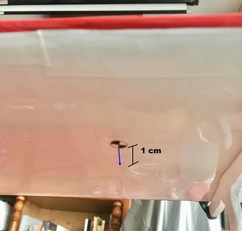

#1428646

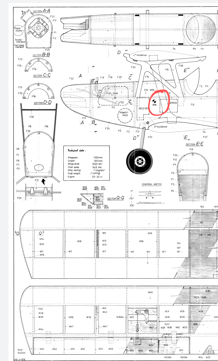

Veamos, con toda seguridad te estoy liando ...
En la página TRES de este hilo está el plano que referencias, ahí te aparece el símbolo del CG, un círculo cortado en 4 partes alternando entre una parte en blanco y otra en negro. Con el PLANO en escala 1:1 traza una línea VERTICAL desde el centro del círculo hasta la línea de cuerda del perfil del ala superior, mide en la cuerda desde el borde de ataque hasta la línea vertical que trazaste (sin seguir el contorno del perfil), marca ese punto en el ala que ahí está el CG.
Si no tienes el plano impreso 1:1 el Adobe Acrobat Reader posterior a la versión 8 te permite trazar lineas y tomar medidas en cualquier PDF.
Espero esté más claro, te vuelvo a subir una captura de pantalla del plano referido. Si una vez hayas marcado el CG en el ala (POR PLANO) sigue desbalanceado pues no queda otra, a tirar de plomo bajo el motor porque creo que ya has hecho todo lo posible por llevar todo el peso hacia el morro.
Voy a tratar de encontrar un viejo artículo para hacer un incidenciometro utilizando un transportador y un nivel de burbuja, así podrás verificar las incidencias y te queda el útil para futuros proyectos.

#1428649
pa22 escribió: ↑
Dom, 07 Abr 2024 15:12
Espera pa22 que tampoco quiero yo abusar del tiempo que me dedicas.
Lo que me indicas ya lo he hecho hace unos días.
En esta misma página, en el segundo mensaje, puse una foto (la vuelvo a poner ahora) donde he calculado el CG y transportado en VERTICAL hacia el ala esa marca, para poder ponerla en ella.
Cuando llevo esa marca al ala superior el CG se sitúa a 54 mm del borde de ataque, o sea 1mm más del cálculo más favorable. El problema es que una vez con todo en sus sitio el CG real está situado 1 cm más atrás, o sea en los 63-64 mm.
