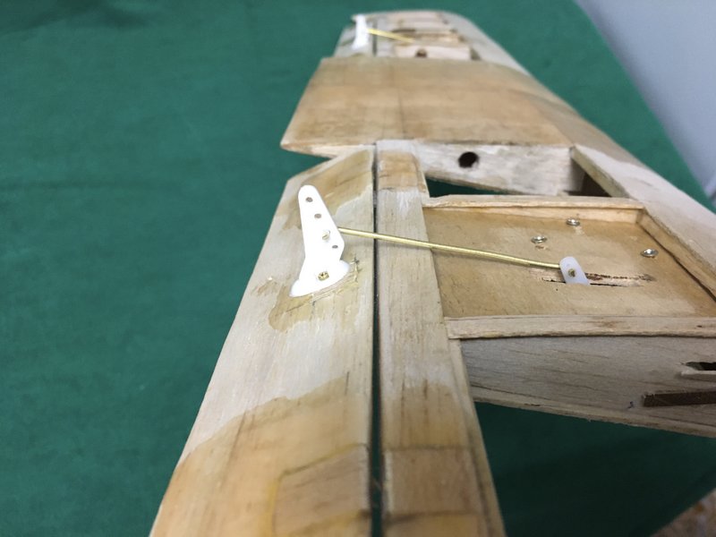

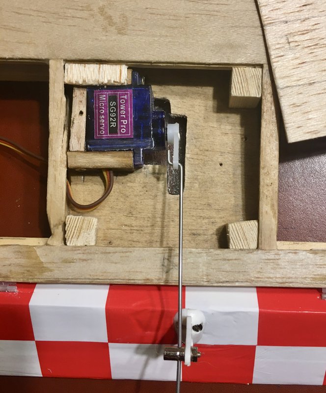

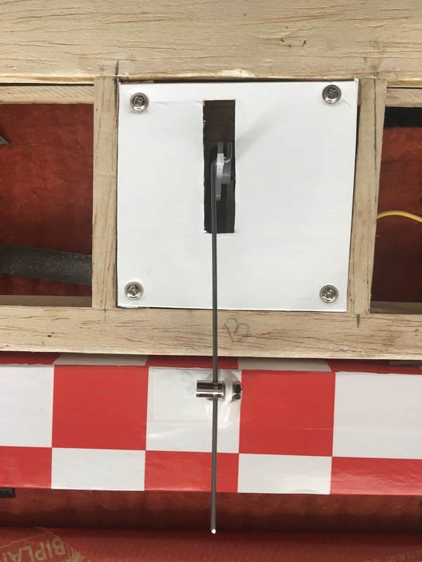

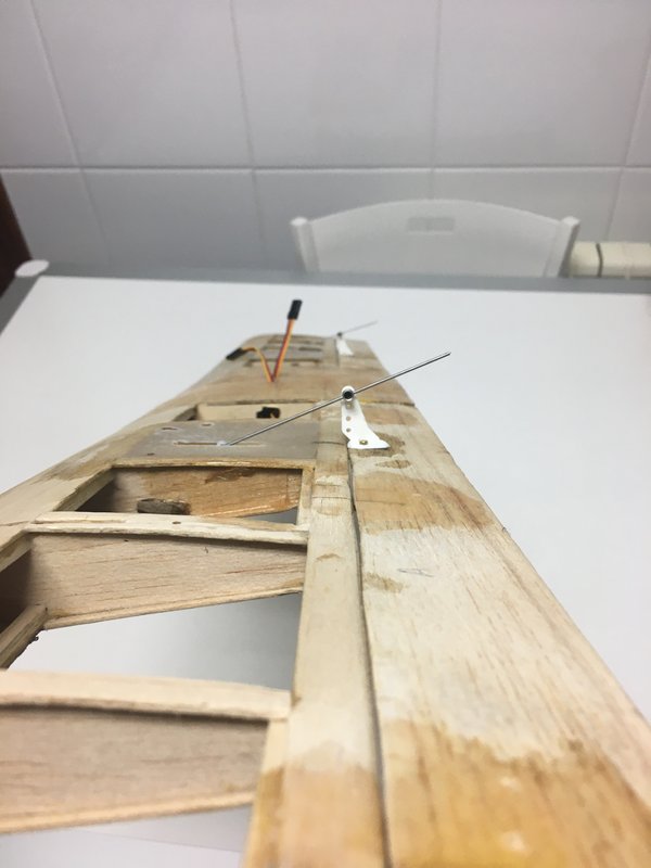

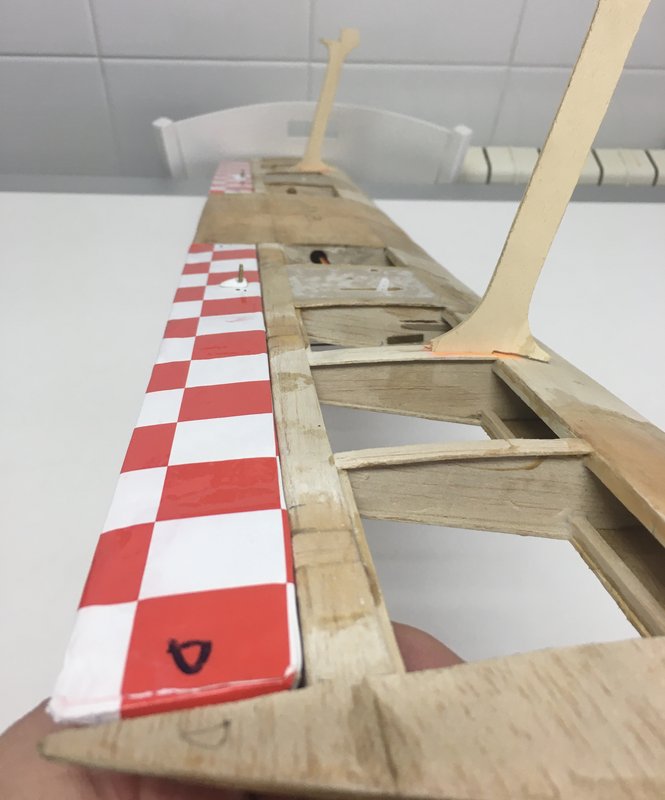

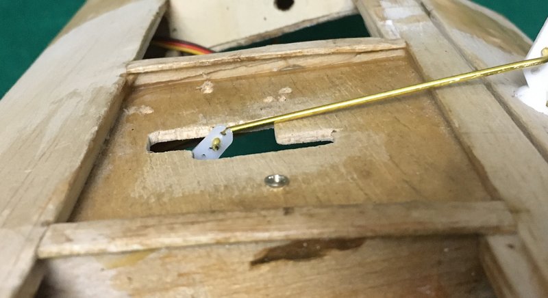

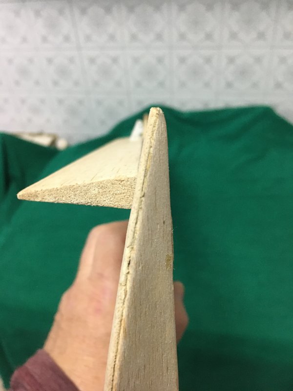

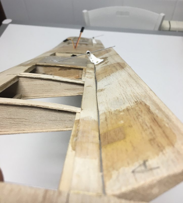

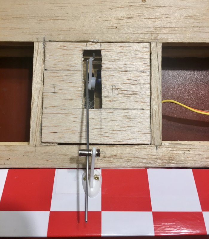

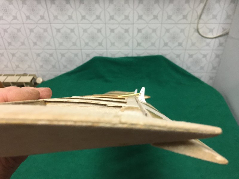

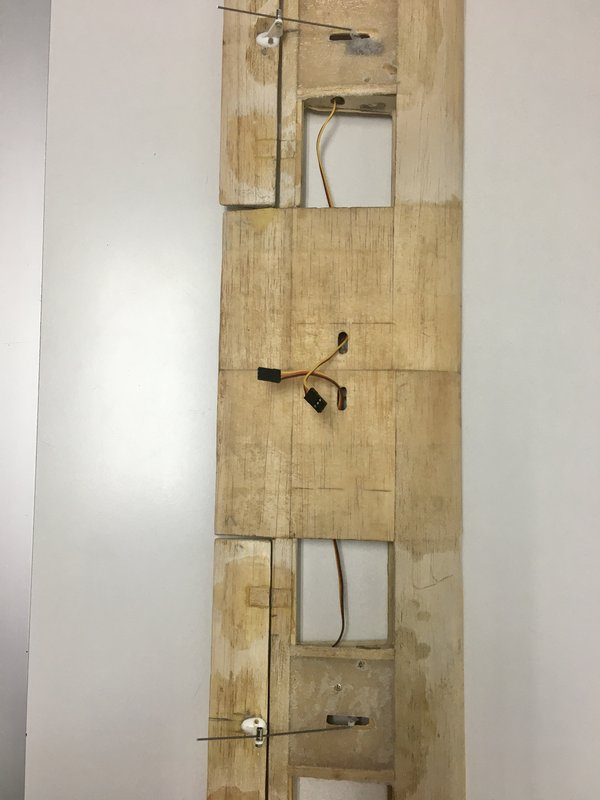

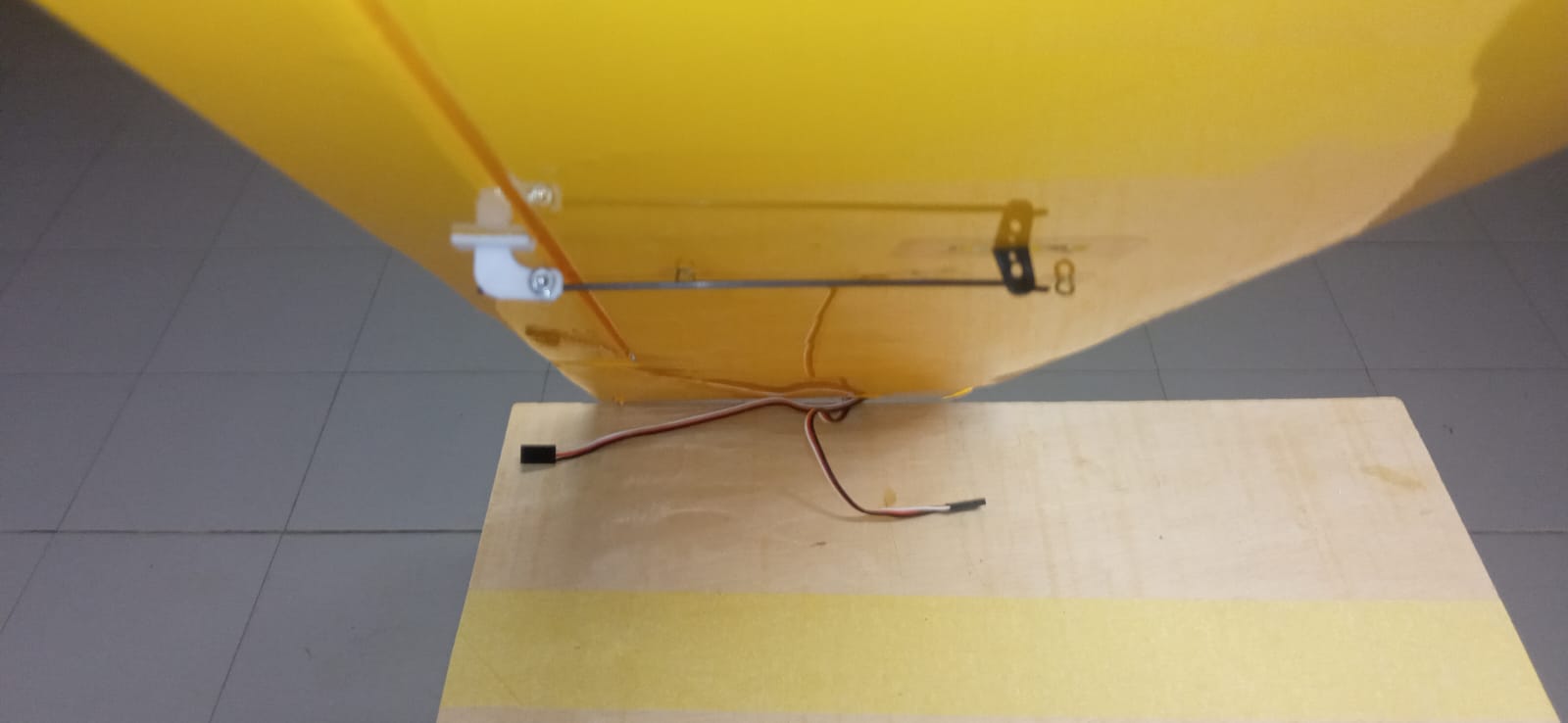

Hoy ha tocado terminar los asientos de los servos y me han surgido varias dudas que tengo que resolver antes de forrar y tapar el ala inferior.
Imagino que los dos servos han de colocarse de tal manera que ambos alerones suban y bajen en la misma dirección, lo digo porque eso me ha obligado a “darle la vuelta” a uno de los servos.
No obstante lo que más me preocupa es la inclinación arriba/abajo de los alerones , me da la impresión que el brazo del servo es corto, creo que si fuera mayor podría hacerlo subir/bajar más, pero no se si es necesario .
Imagen Imagen
Esta es la inclinación máxima sin reenvíos, en uno y otro sentido de los alerones.
Imagen Imagen
Y esta es la inclinación máxima conseguida cuando le instalo las varillas
Imagen Imagen
¿Está bien así, o le pongo unos brazos más largos?.
Imagen Imagen
Mientras tanto continúo forrando.

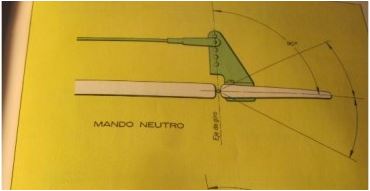

El debatimiento de los Alerones es mas que suficiente, en su momento tendrás que ajustarlos con la radio encendida, veo que un par de cosas que no las tienes bien echas, se trata, primero de la escuadra de mando, no las tienes bien centrada al eje de giro de los Alerones, y la otra, es que no dejaste bien enrasada la base del servo al perfil del ala, a la hora de entelar no tendrás una base para pegar el entelado, con lo cual tendrás problemas para el movimiento del brazo del servo entre el entelado, tendrás que hacerle un orificio para que pase el mando, y este tendera a rajar el entelado, no se si me explico.?

Gracias InñigoLdx por la documentación. A ver si me aclaro algo más, que estoy muy pez.
Vigilant las escuadras de los alerones son fáciles de corregir, no me di cuenta que lo que servía para la cola, también vale para las alas :roll: ¡en fin!.
Lo que está complicado son los asientos. La madera que puse es más dura que la balsa y están pegadas entre sí. Intentaré cortarla con una sierra de pelo para recolocarla de nuevo enrasada, pero si veo que voy a estropear algo lo que haré será cubrir con una capa de fibra+epoxy el hueco, para luego hacerle una ranura al brazo. No se me ocurre otra solución.

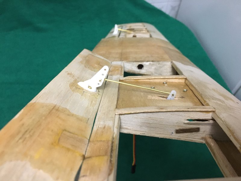

Si no me equivoco, has puesto los servos por la parte superior del ala, para dejarlos en su posición, habría que dar la vuelta al brazo solamente para que vaya por la parte inferior (plana) del ala y te evitarías cortar nada.
El alambre metálico que usas, parece latón o algo parecido, es mejor usar acero de 0,8 que lo encontrarás en cualquier almacén de bricolaje ó si lo prefieres, puedes apañarte con un par de radios de bicicleta, pesan menos y no se doblan.
Por cierto, ambos alerones, deben de ir, no en la misma dirección, si no en dirección contraria, y en cuanto al mando, tienes de sobra. De hecho, deberás de limitar su apertura cuando ajustes la emisora.
Muchos ánimos y un saludo.

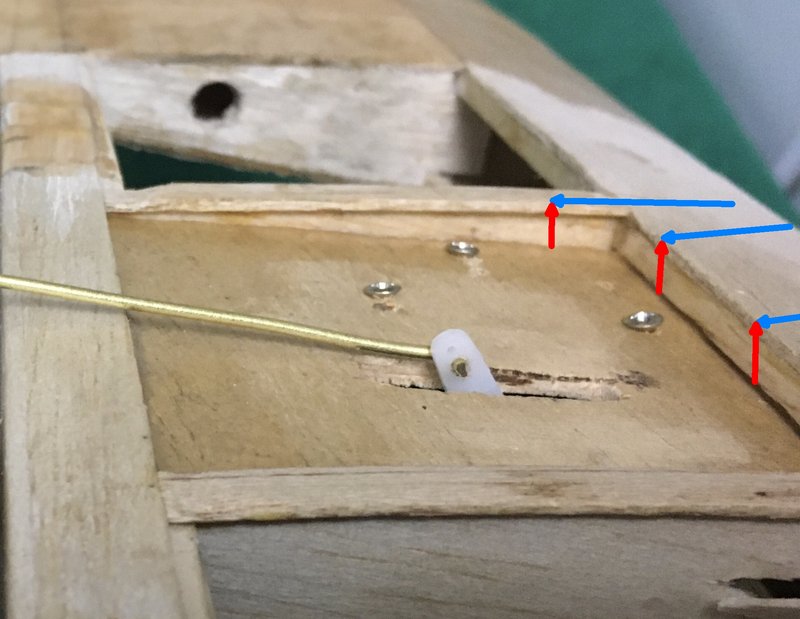

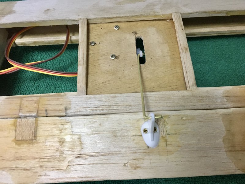

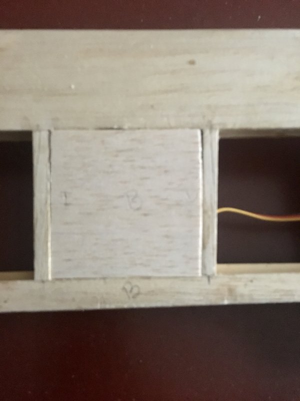

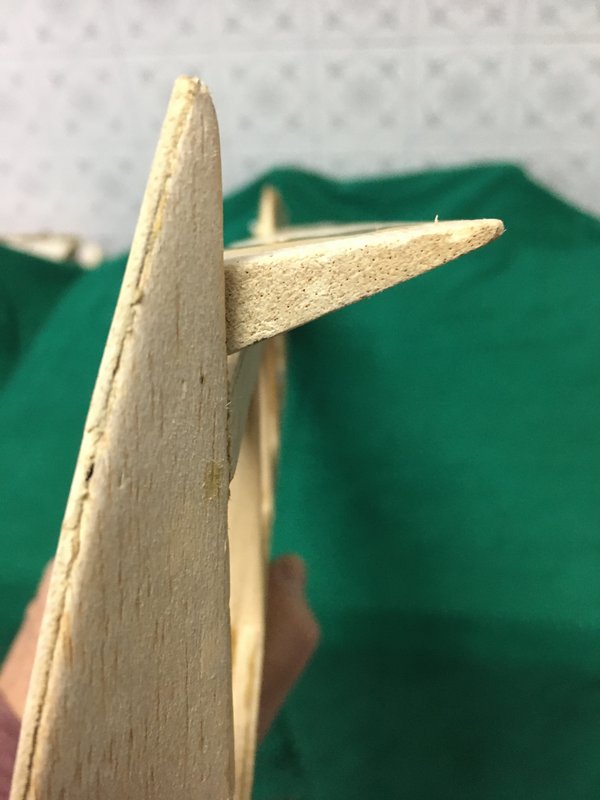

No se si he entendido IñigoLdx lo que me propones. Como puedes ver por la foto lo que tengo que hacer es mover el asiento de la posición "roja" a la "azul", para que enrase con el ala por la parte por donde sobresale el brazo. De esa forma el entelado, al quedar adherido a la madera no molesta al brazo en su movimiento. Eso es lo que yo entiendo de lo que me recomienda Vigilant.
Lo que tu me propones es "...dar la vuelta al brazo solamente para que vaya por la parte inferior (plana) del ala...". No lo entiendo. Si le doy la vuelta al brazo saldría por donde está ahora el servo, ¿no?; y no se trataba de eso, sino de que el servo estuviera en el extradós y el brazo en el intradós.
Aquí el otro asiento y lo bajo que ha quedado respecto al borde del ala.
IñigoLdx escribió: ↑
Lun, 18 Dic 2023 17:20
A ver, a ver, qué esto es importante. Como se puede ver este asiento tiene 2 ranuras y es porque como comenté, al poner ambos de la misma forma, cuando los enchufé al probador uno iba hacia arriba y el otro hacia abajo, por eso “le di la vuelta”. O sea, que es normal, ¿se deben colocar para que vayan en direcciones contrarias?. Confirmar plis.
En cuanto a las varillas, si, son de latón, son provisionales, me resulta más fácil cortar y doblar este material y hacer pruebas, que con el acero.

Hola Aedes.

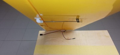

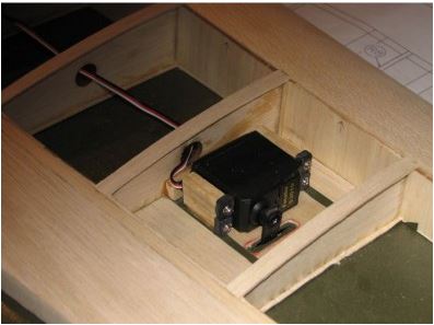

Vamos por partes. Lo primero es que no me quiero meter en lo que los demás puedan decirte. Yo te comento lo que yo haría y para hacerlo más gráfico, te enviaré un vídeo después del comentario.
Lo que yo te propongo y luego lo verás, es que saques el brazo del servo por la parte de abajo del ala, el intradós como bien dices. Había una foto en el blog que no sé si era tuya, en el que estaba muy bien puesto.
Lo que tu me propones es "...dar la vuelta al brazo solamente para que vaya por la parte inferior (plana) del ala...". No lo entiendo. Si le doy la vuelta al brazo saldría por donde está ahora el servo, ¿no?; y no se trataba de eso, sino de que el servo estuviera el en extradós y el brazo en el intradós.
Creo que la imagen aclarará este punto.
En cuanto a los alerones, en el vídeo lo vas a ver estupendamente.
También vas a ver cómo instalo los mandos de los alerones por si pueden serte de ayuda.
En cuanto lo tenga te lo paso.

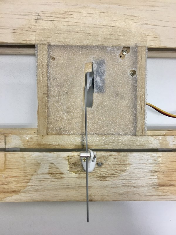

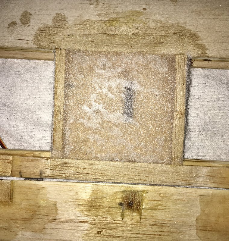

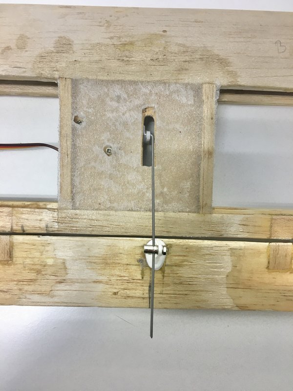

Bueno, después de intentarlo de varias maneras ha sido imposible despegar la base de madera que hace de asiento para poder ponerla a nivel con el intradós, por lo que he optado por recubrir con un par de láminas de fibra+epoxy.
Imagen Imagen
Ya he quitado los cuernos para poder colocarlos bien y le he dado la vuelta a uno de los servos de tal manera que ahora los dos apuntan hacia el exterior del ala.
En cuanto seque el epoxy haré los cortes para sacar el brazo del servo, colocaré los cuernos bien y forraré el ala.

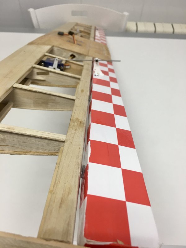

Pues ya está
Yo los brazos del servo los sigo viendo cortos, creo que sobresalen poco, pero la verdad es que los alerones abaten bastante. Ya me diréis si es suficiente.
Si dais el Visto Bueno, empiezo a forrar.

Hola Aedes.
Lo que te comentaba es que quedara de ésta manera:
De tal forma que se vería así:
De tal forma que:

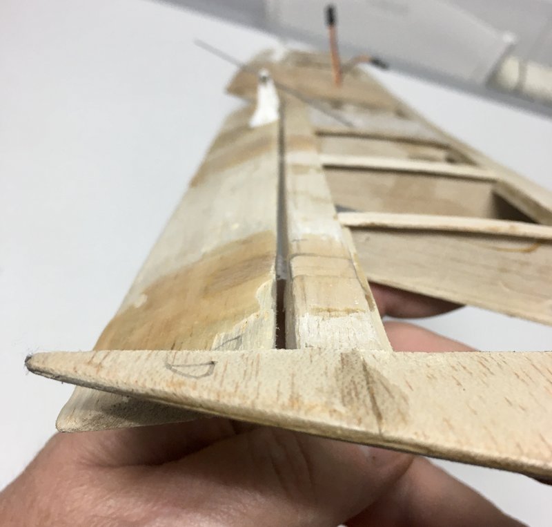

Pero bueno, ya está hecho el trabajo. Si no quieres que el alambre quede tan subido, puedes ponerlo en la primera posición inferior, el mando sobre el alerón, será menor.
De todas formas puedes, luego, limitar el movimiento de los servos con la emisora.
Animo que ya queda menos.

Hola Aedes.
Te contesto por aquí, ya te conteste a tu M.P.
Las decisiones finales con las formas de hacer, incluso cuando se pide opinión, son de cada uno, pero Creo que ya lo hablamos barias veces sobre el tema, incluso aporte imágenes al respecto, ¿ te diste cuenta, de que al final, dejaste los mandos en el Extrados y no, en el intrados como se te explico.?
No es que, los mandos no puedan salir por el Extrados, sino que por el intradós, estéticamente y aerodinamicamente, quedan mas limpios, por valer, pueden valer, pero para mi, sinceramente y aeromodelisticamente, no me vale.

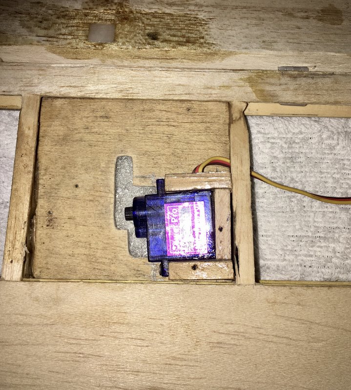

¡Pues menuda metedura de pata! :oops:. Ahora que me fijo en los huecos donde van los separadores me doy cuenta de que he estado trabajando sobre la parte del ala equivocada. Creía firmemente que esa parte era el intradós y ahora veo que no. Todo el trabajo del último mes y medio, a la basura.
Vigilant, no se trata de que no siga los consejos que dais, sino que me cuesta mucho distinguir por la forma (a simple vista) que va en qué posición y tengo que buscar referencias como, en este caso el hueco de los separadores o el refuerzo central donde van las gomas para saber que va para arriba y que para abajo.
Desmonto y comienzo de nuevo.

Le he dado la vuelta a los cuernos de los alerones y al brazo del servo.
Ahora servo y varilla quedan del mismo lado, ¿eso es un problema?, se que me toca cubrir con fibra+epoxy para no tener problemas con el entelado y el brazo.
Intrados:
Extradós:

Por cierto, si te sale uno de los brazos del servo por el extradós del ala, la que tiene curvatura, córtalo, que sólo sobresalga el brazo que engancha la varilla de mando.
Se me había olvidado éste comentario.
Por Aedes
#1427912
Vie, 19 Ene 2024 18:19
Si, son provisionales, me resultan más fáciles de quitar y poner los dobles, haces menos palanca. Entonces, ¿no hay inconveniente en que todo (servo-brazo-varilla-cuerno) cuelgue del mismo lado del ala?, lo digo por empezar a cubrir.

Bueno, me han facilitado soluciones y ya están tapados ambos servos.
Por fin puedo continuar y finalizar el entelado de este ala que tanto trabajo me está dando.
