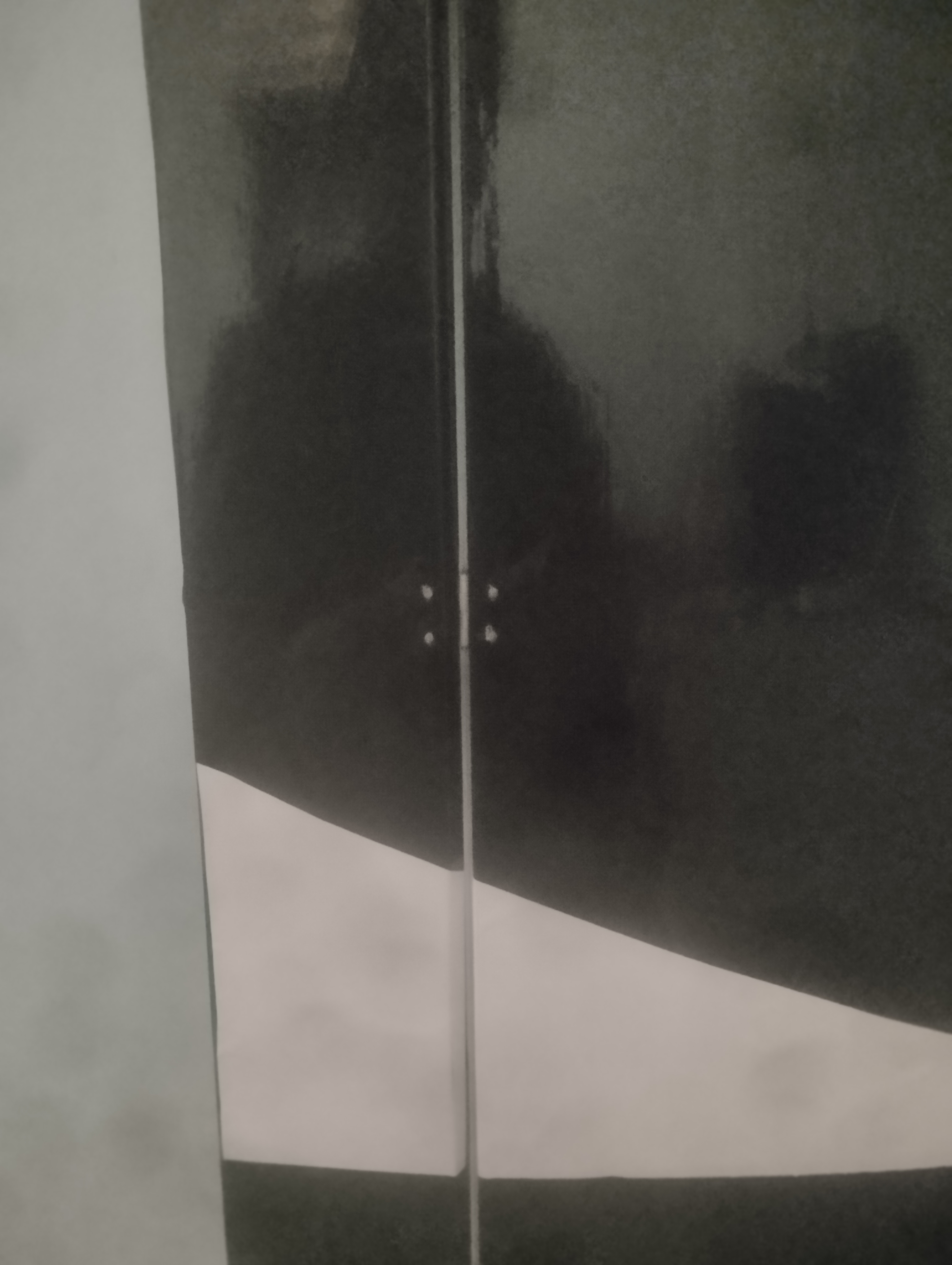

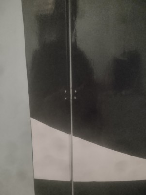

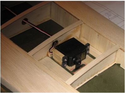

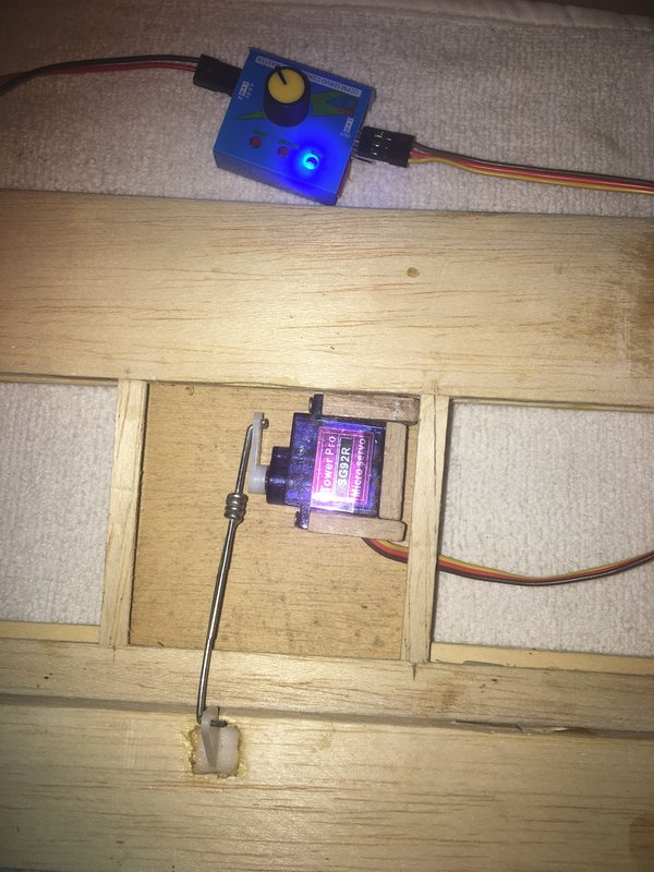

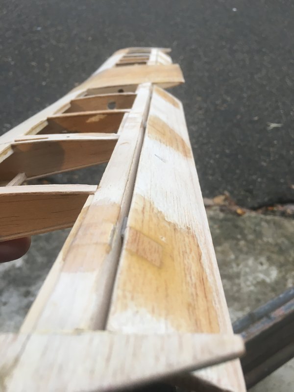

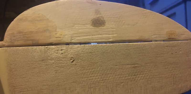

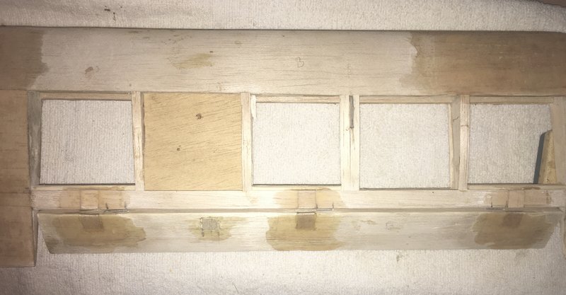

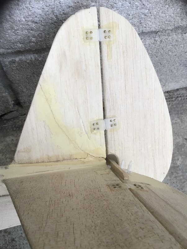

Bueno pues ya están instaladas las nuevas bisagras, de momento están sin pegar por si veis que hay que hacer alguna corrección.
Al final el ala ha quedado así:
Y la cola:
Por cierto, también están terminados los asientos de los servos del ala. No es la situación definitiva ya que siguiendo vuestras indicaciones tengo que cambiarlos y situarlos en el estradós.
Si dais el visto bueno, continúo.
:D ...Bueno, aunque despacio en el tiempo el trabajo avanza, la verdad se ve bien el montaje de las bisagras, si están bien centrados los huecos y los has comprobado, que los alerones quedan en linea y se abaten sin roces y sin ninguna dificultad, ya podrías pegar las bisagras definitivamente, pero ojo.
recuerda, antes de pegar, dales a los ejes de las bisagras un poco de vaselina, para que cuando pegues las bisagras no se corra el pegamento y llegue a los ejes, fastidiando el trabajo, repito, ojo con esto, piensa primero en los pasos a seguir para que todo quede bien y no nos lamentemos después, recuerda también, cuando ya tengas todas las bisagras pegadas y su pegamento ya seco, asegúralas pasando y pegando un par de palillos de madera o mondadientes de los redondos, les das un poco de pegamento, y cuando ya estén secos, lijas los excesos a ras del listón.

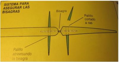

...Vamos a ver, en esta cuestión hay que estar seguro de algo, te pongo dos imágenes que ya te deje, para que veas como hacer con la bancada y el reenvió del servo, no se trata de ponerlo en el estrados, la bancada del servo, como se ve en tu foto esta bien en el intradós, pero el reenvió tiene que quedar por el intradós también, me explico...? si te das cuenta en las fotos que mostraste anteriormente de las semialas, como cuando estaban las escuadras de mando puestas, estas iban por el intradós, entonces como estamos modificando la situación del servo, con relación a las escuadras que teníamos antes, ahora, solo te quedaría, dejar como esta esa bancada del servo, y hacerle un hueco a la chapa de la bancada, para que pase el brazo del servo hacia el intradós, y a continuación montaríamos el reenvió, no se si por querer explicártelo tan bien, estoy liándote mas aun, asi que si tienes alguna duda pregunta, Animo con el trabajo.

...Importante el apunte de Capitán_Pattex, para que quede un buen movimiento de mandos es muy importante hacer un buen centrado con relación al servo y al reenvió, también tienes que tener en cuenta de que cuando lo quieras ajustar, tienes que hacerlo con la radio encendida, esto en su momento y antes del entelado, claro esta, ojo con esto también, hay que ir por delante antes de hacer mas cosas.
Por Jose Luis28
#1427238

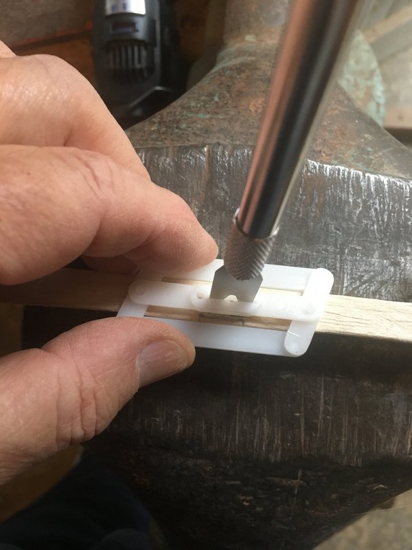

Yo soy de palillos redondos también, lo único que corto un palillo con alicate por la mitad, y de ahí saco dos piezas, y la zona del corte la dejo al ras al pegarla, así solo tengo que cortar un extremo al ras "insitu" con cutter.

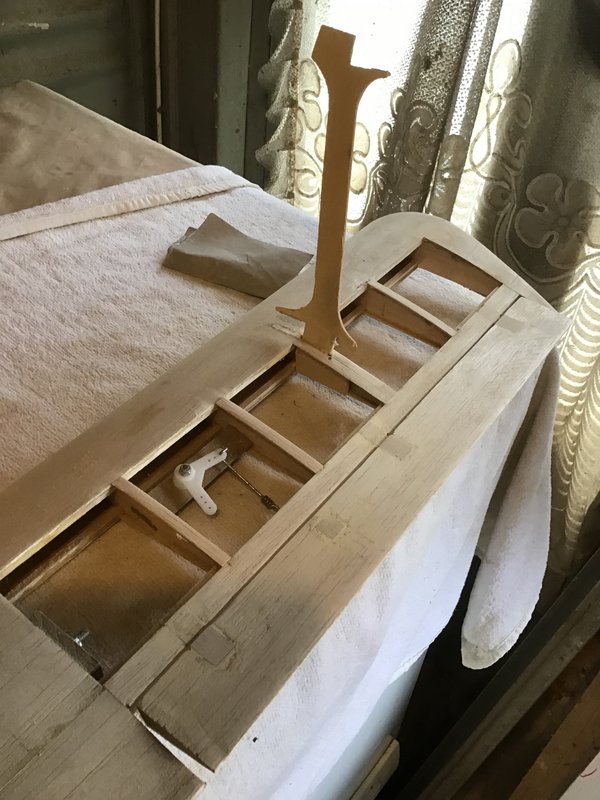

Por lo que puedo entender los servos se quedan en el lugar donde están, debajo del ala; los fijo y atornillo, al tiempo que hago una ranura en la bancada por el que pasaré el brazo. Desde ahí conecto el reenvío al cuerno del alerón que tengo que cambiar de posición o mejor anular y colocar uno nuevo porque el actual está firmemente fijado y puedo romper algo.
En cuanto a fijar y pegar las bisagras una sola duda: ¿cuando tenga que entelar las alas no me estorbará tenerlas pegadas?, ¿no es mejor pegarlas después de aplicar las láminas de Oracover (o similar)?.

La verdad, para mí el ciano a veces es una " jodienda", hasta que me topé con el ciano lento + acelerador.
Bueno mira, aquí puedes ver el corte de los palillos, y lo dicho, solo están pegados los palillos.
Ps. Disculpen la calidad de la foto, es que tengo mal la cámara del movil.
Correcto, eso es, y lo dejas bien centrado.

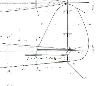

Mientras tanto me ha surgido una duda con el timón de dirección si os fijáis, tanto en el plano como en las fotos, puede verse un cuerno para controlar los alerones de profundidad, pero no veo como controlar el timón de dirección, esa vela no tiene fijado nada con que unirla a un servo… o al menos yo no lo veo.
Imagen original, previa a modificaciones
#1427265
"timones de profundidad"
La pieza se llama escuadra de mando, cierto, no está en el timón de dirección, se han olvidado, pues lo mismo que en el otro, a mi juicio por encima de la bisagra inferior, y que no tope con la otra ni timón de profundidad, obvio, ya lo verás.
Ps. Pero a las bisagras no le has hecho los huecos interiores, era muy fina la balsa :?: , bueno, no pasa na, volará igualmente. :wink:
Por Vigilant.
#1427266
Para no confundir, los Alerones están en las Alas, y los timones de Profundidad y Dirección están en la cola.
Efectivamente en el plano parece que no lo pusieron, pero no es un ningún problema, si te das cuenta el mando de la profundidad pasa por un lado del costado hacia la profundidad, así que de igual forma y por el otro costado mas o menos en la misma posición pones el mando de dirección, y le tendrás que poner también una escuadra de mando claro esta.

Si, me falta terminología, y eso que me he bajado fotos y despieces: timones, alerones , intradós, escuadras… :roll: :lol: :lol: ¡todo un mundo!

No, esa foto es antigua. En su momento me dijeron que eso había que modificarlo y ya está hecho, ahora las nuevas bisagras están embutidas en la madera, costó, pero están en su sitio.

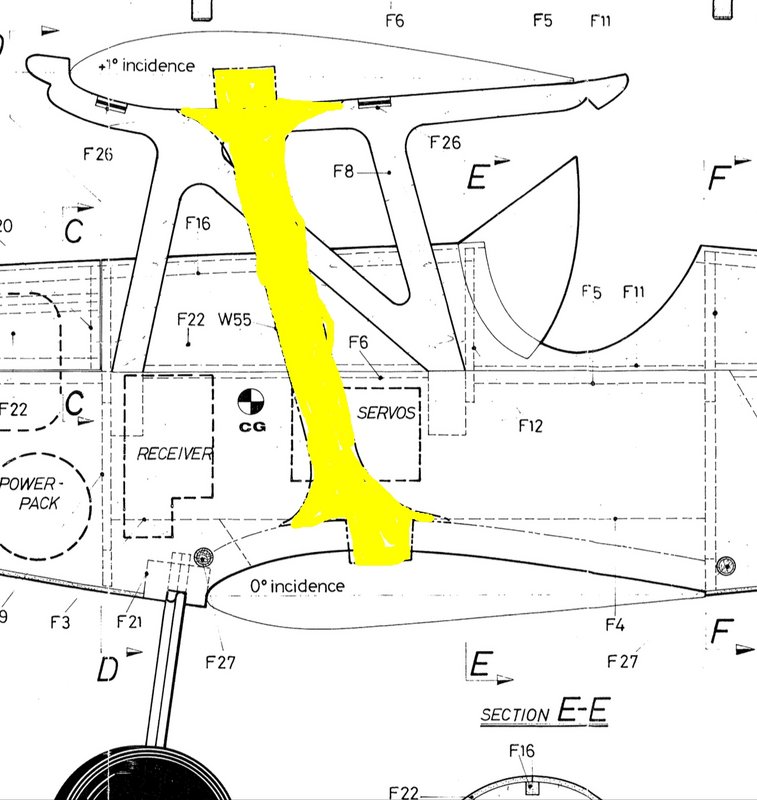

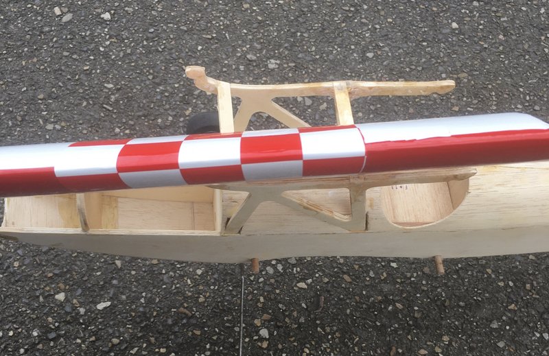

Ha llegado el material de entelado pero me ha surgido una duda con los “pilares” que unen las dos alas (ya me diréis cómo se llaman en realidad).
¿Tienen que ir pegados a las dos alas o solo a una de ellas?. Lo digo porque si los pego a las dos alas no hay forma de separarlas del cuerpo del avión y de pegarla en una ala no se si será en la inferior o en la superior.
Por otro lado si solo van pegados a un ala y encajados en la otra, no veo como hacen su función de mantener las dos alas unidas en vuelo, ya que si os fijáis en el perfil del “pilar” que encaja tanto en el ala superior como en el inferior es una simple pestaña sin forma alguna que impida que se salgan en vuelo.

Hola Aedes/b]
Buen trabajo el que llevas para recuperar ese avión. Mis felicitaciones.
Si de algo puede servirte mi opinión, te comento cómo lo hago yo.
Como puedes ver en el plano hay dos tetones F27, que salen a un lado y otro del fuselaje, además la pieza F8 tiene una forma peculiar tanto en el borde de ataque como en el de fuga. Ambas piezas, cumplen la labor de "fusible", es decir, tanto el plano inferior como el superior, los vas a asegurar al fuselaje con gomas para que si tienes un golpe, se rompan y no afecten demasiado a las alas, de ahí lo que comentaba antes de fusible.
Los puntales tienen la misión de separar a la distancia precisa ambos planos, por lo que si los pegas, no van a poder soltarse en caso de accidente.
Como te comenta Javier, si las alas están bien sujetas con las gomas, no se van a salir.
En cuanto a las gomas, yo uso 4 por cada ala, dos cruzadas y dos perpendiculares al ala, queda bien sujeto.
Ultimo consejo, que las gomas queden estiradas pero no tanto como para que te marque el ala ó en el peor de los casos, rompa la forma de los montantes, sobre todo en el ala superior.
Animo con el proyecto.

Algo que se me pasó el otro día. Antes de insertar los puntales, mira bien su posición en el plano porque tienen "postura", es decir, al no ser iguales ambos lados del puntal, deben de montarse en la posición requerida.
El plano te lo indica muy bien.

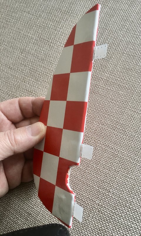

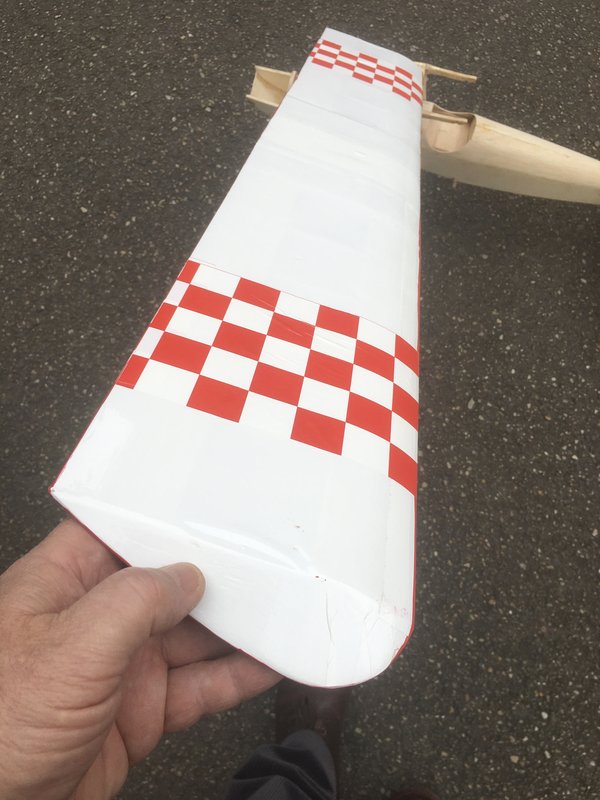

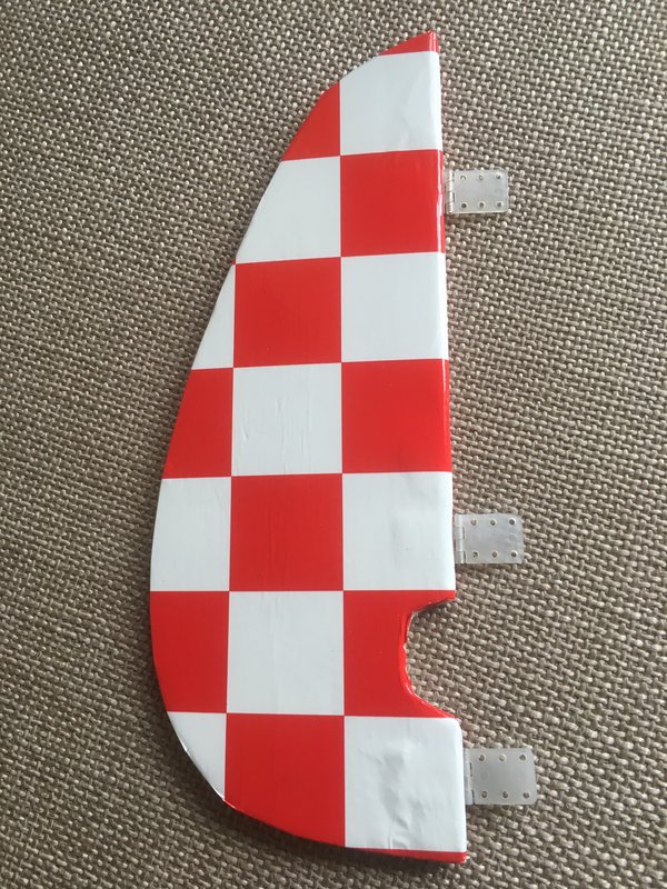

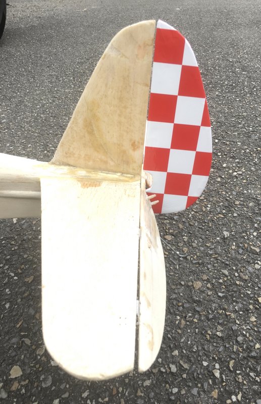

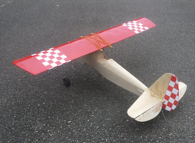

Pues fin de semana aprendiendo a entelar. Y no es fácil, nada fácil. Menos mal que este material permite correcciones y los vídeos ayudan mucho, pero hay situaciones complicadas y no donde yo esperaba (en los cantos o en zonas curvas), sino en las zonas planas o donde no hay madera que sustente al material. La pistola de aire no me ha dado el resultado esperado y me manejo mejor con la plancha.
La cola ha quedado así:
En cuanto al ala superior y siguiendo los consejos le he puesto dos colores para distinguir intradós de extradós, además del detalle del ajedrezado. Las fotos las presentan mejor de lo que han quedado, la verdad es que hay zonas con alguna arruga o alguna pompa pequeña.
Los cantos han quedado bien y he respetado tal y como decían en un vídeo que el final quedará sobrepuesto dependiendo que fuese el borde de ataque o de salida.
Y el resultado final:
Pues ya me diréis si vale así y puedo continuar o si hay que corregir algo.

Pues me parece que te está quedando estupendo.
Ya sabes que hay cosas que las aprendes haciendo, así que ánimo.
Las pequeñas burbujas que te queden entre dos plásticos, puedes extraer el aire, si pinchas con un alfiler, cuanto más fina mejor, el plástico superior y, con la plancha, empujas la burbuja desde el exterior hacia el interior en donde está el agujero.
Si pinchas ambos plásticos, corres el peligro de que se vuelvan a formar nuevas burbujas más pequeñas teniendo que hacer muchos agujeros para quitarlas.
Tengo, por si quieres, unas instrucciones de Oracover, en las que indica los utensilios necesarios, formas de entelado y temperaturas necesarias. Aunque está en Inglés, creo que se comprende bastante bien.
Si me pasas por privado un mensaje con tu correo, te lo enviaré escaneado.
En cuanto a las pequeñas arrugas que puedan quedarte, es cuestión de aportar un poco más de calor con la plancha, aunque debes de saber que a partir de 150º, ( si es material chino), te será muy difícil tensar más.
Con la pistola de calor, si no tienes mucha experiencia, no la uses, porque es fácil que des enteles, sin querer.
Muchos ánimos.
