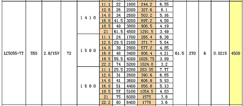

Hola a todos,

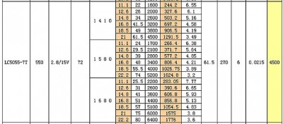

Estoy haciendo una Pilatus PC-6 en polietileno extruido de 2,4 m. calculo que el peso no excederá de los 4 kg y lo quiero alimentar en 6s 5000mah.

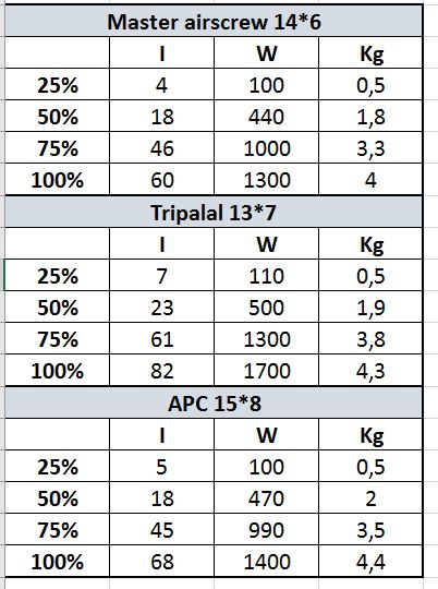

Estoy buscando un motor para 6s y que no supere los 80amp. para trabajar con una pala de 14" bipala o 13" en tripala.
Estoy valorando motores 5055 o 4260 600kv pero no veo tablas de empuje

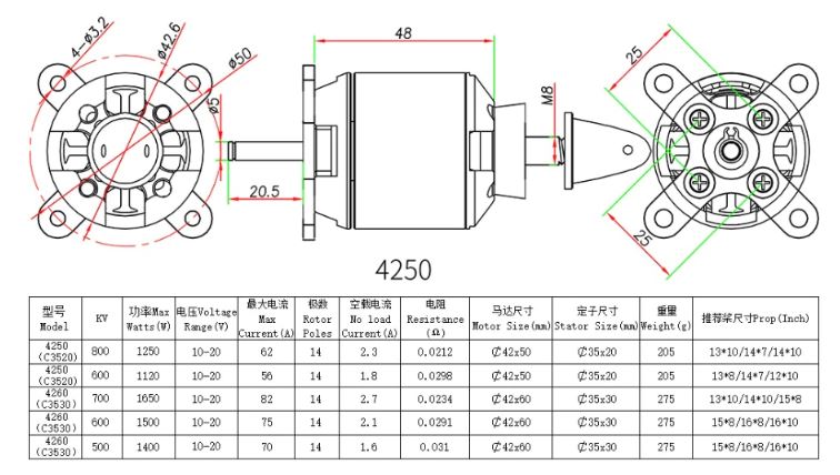

¿que me recomendariais de la tabla adjunta?
Por LUAR
#1395906
Hola lider1:
En la tabla tienes los vatios, si multiplicas tu estimación de peso por 200 vatios tendrás los vatios del motor.
En tu caso 4x200=800 vatios por 1.5 de margen de seguridad son 1200 vatios.
Si piensas usar una pala de 14" (seria interesante saber el paso) y que no puedes pasar de 80 A de consumo, el motor que elegiría es el 4250-800 kv (sin saber el paso de hélice que vas a usar).
Los otros posibles son el que tú mencionas 4260-600 kv y el 4260-700 kv pero usan hélices de mayor diámetro y paso, para elegir uno de estos habría que mirar la posible equivalencia de hélices con la que quieres usar.
Raúl.
Por Marlo
#1395908
El 4260 es un motor muy pequeño para ese tamaño y peso de avión, necesitas un motor de entre 1800W-2200W y minimo 400-500g de peso.

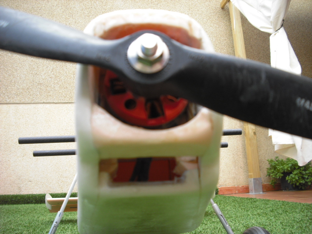

Por lider1
#1395996

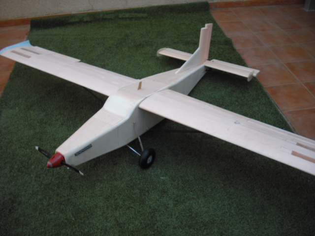

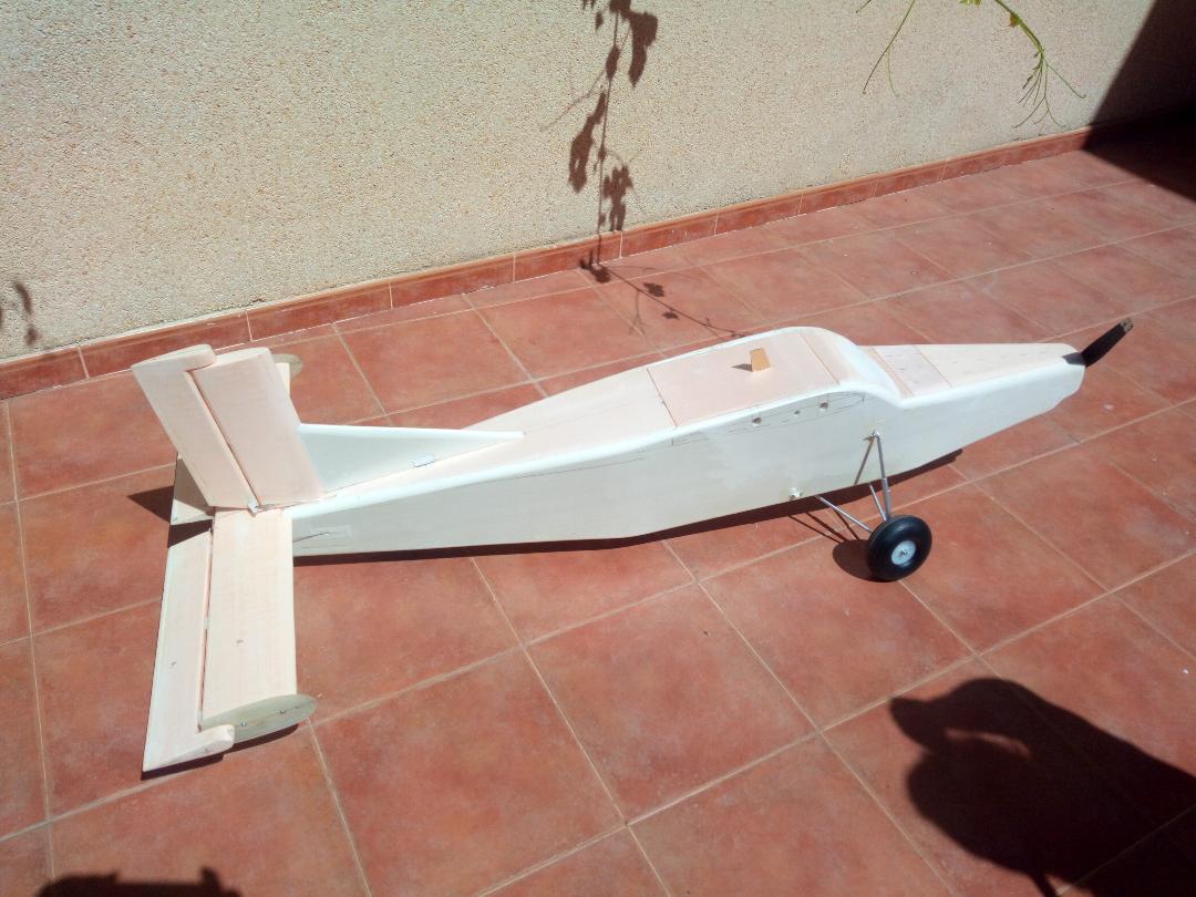

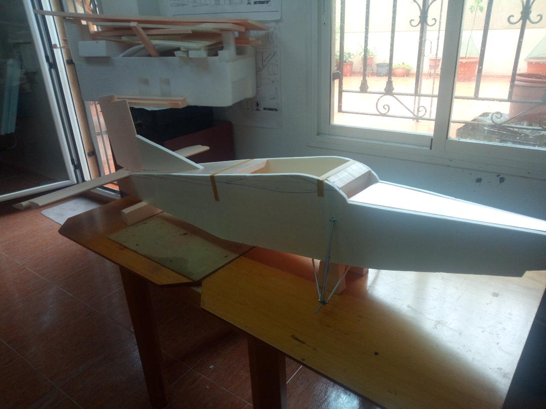

Hola compis,
Lo primero daros las gracias por contesttr a todos, finalmente he pedido un FATJAY Leopard 5055 550kv, adjunto tabla de lo que teoricamente da.

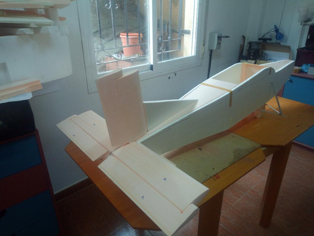

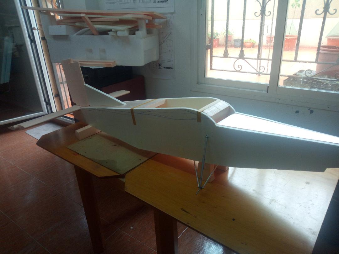

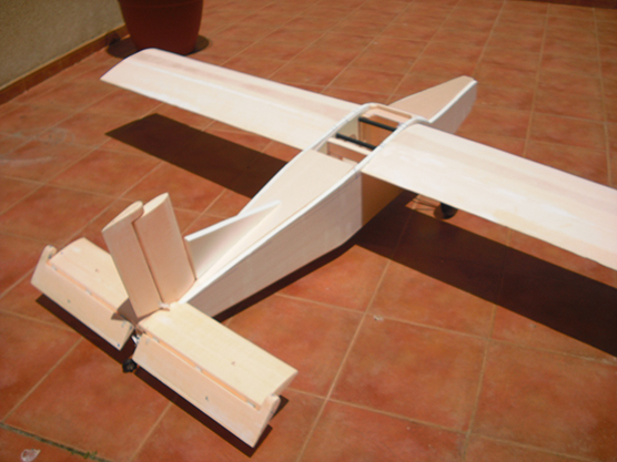

Dejo unas fotillos de como va el proyecto, "ya se parece el avión ".
Quería preguntaros también como encastrar dos tubos de carbono de 18 mm en el ala. He pensado con hilo de nicrom hacer la formas redonda y tratar de "extrusionar" así el perfil, pero no lo he hecho nunca.
¿que opinais?

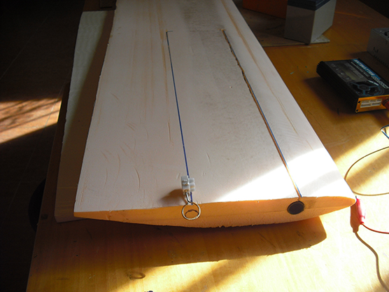

El tema es que me he cargado la fuente de alimentación, porque al hacer la forma redonda con hilo de nicrom, esta tenía muy poca resistencia y al no estar limitada la corriente pues se ha fundido.

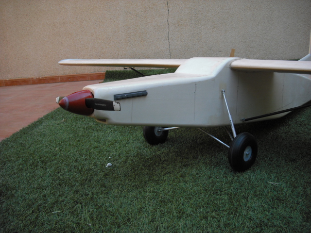

Os dejo unas fotos de como va el bicho, el problema es que lo he pesado y va por 5,5 kg y eso que no come :D . y todavia no le he enfibrado

Finalmente compré hilo de Nicrom de 1,5mm para hacer la forma redonda de extrusionado pero recomiendo mejor el de 0,9mm ya que el otro requiere mucha potencia para calentarlo.

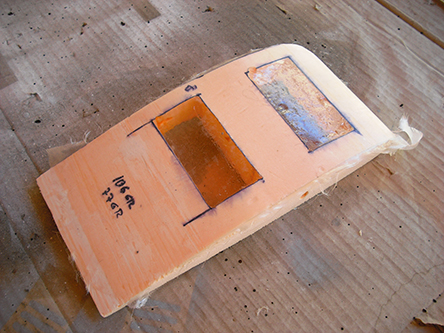

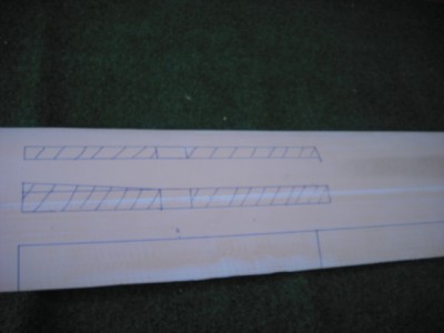

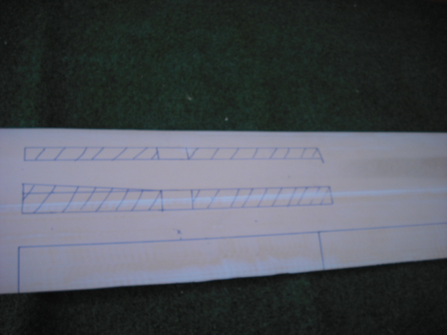

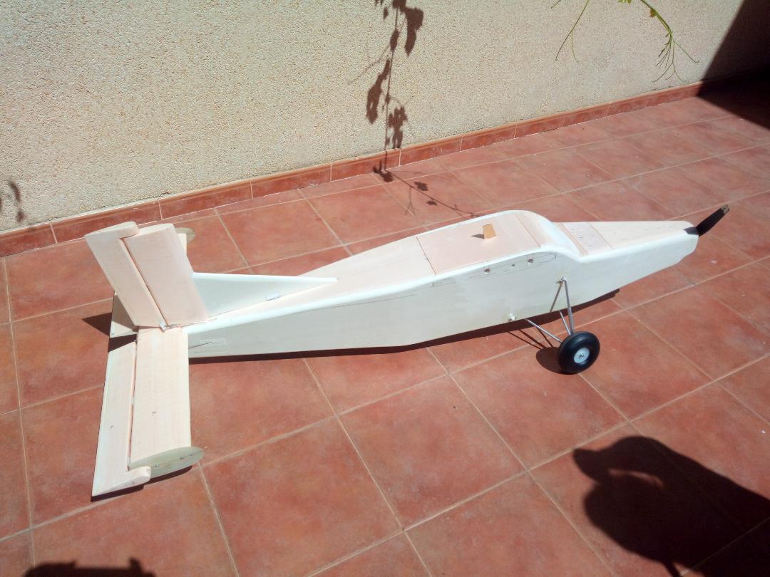

Necesito hacer operación biquini al pequeñin y se me ha ocurrido aligerar el ala haciendole unos cajeados ya que lo voy a enfibrar. Tengo que tratar de contener el peso del avión, he estado haciendo una prueba a ver como queda y no tiene mala pinta siendo ademas muy conservador con la resistencia del ala.
Dejo una foto con lo que quiero quitar al ala definitiva
¿que opinais?

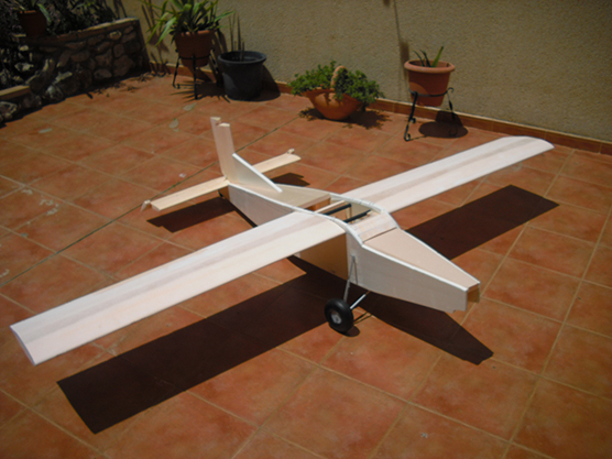

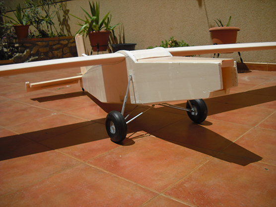

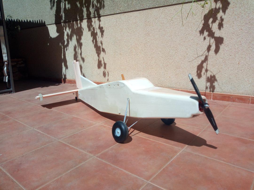

Bueno esto ya va tomando forma. Por suerte cuando pese el avión la bascula estaba en oz. y no gr. por lo tanto no me va ha salir demasiado pesado el avión.
Aqui podeis verle ya enfibrado, la verdad es que es la primera vez que lo hago y el resultado es muy satisfactorio :)
Por Charlie55 C.Aguado
#1398001
Conviene calar en aviones ligeros, con poca carga pero en este no creo que merezca la pena mucho salvo quizás los marginales. ¿Seria 5 kg peso total, enfibrada y con equipo lista para volar?
.Date cuenta que si el ala es de 40 kg/m3 el ala calcula lo que le puedes quitar en peso ¿cuanto pesa? , ¿merece la pena quitarle 200 gr? que seria el 20%..., además ¿como vas a enfibrar si lo calas?.La fuerza la hace el sandwich fibra-foam. Si lo calas mucho tendrás que poner una viga central de esfuerzos en el primer tercio.

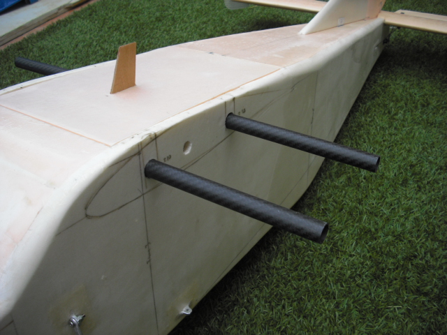

¿Que diámetro tienen las ballonetas y de que són?, lo digo porque a 5 kg tienen que soportar mucho esfuerzo, el plano no dice nada.Las riostras tienen que ser operativas , no de adorno, y tienen que estar ancladas a largeros del ala.

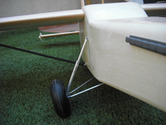

Bueno a falta de alguna mejora en la suspensión y en la fijación del estabilizador horizontal, lo tengo casi terminado.
Contestando un poco Charlie55, el fuselaje lleva 2 tubos de carbono de 50cm de largo y 15 mm de diametro, en cada ala hay otros 2 tubos de carbono de 50cm. y 17 mm.
Las riostras si son operativas y sin ellas la flexión del ala era minima en pruebas estáticas.
El conjunto se me ha quedado en 4,7kg con la batería incluida, por lo que creo que no ha quedado demasido mal para un bicho de 2,4m.
Por su puesto me invaden un monton de dudas si aguantará o no, ire haciendo pruebas sin forzar e iremos viendo si salen vicios o hay que reforzar algo, que seguro que saldran, si sobrevive al primer vuelo..........

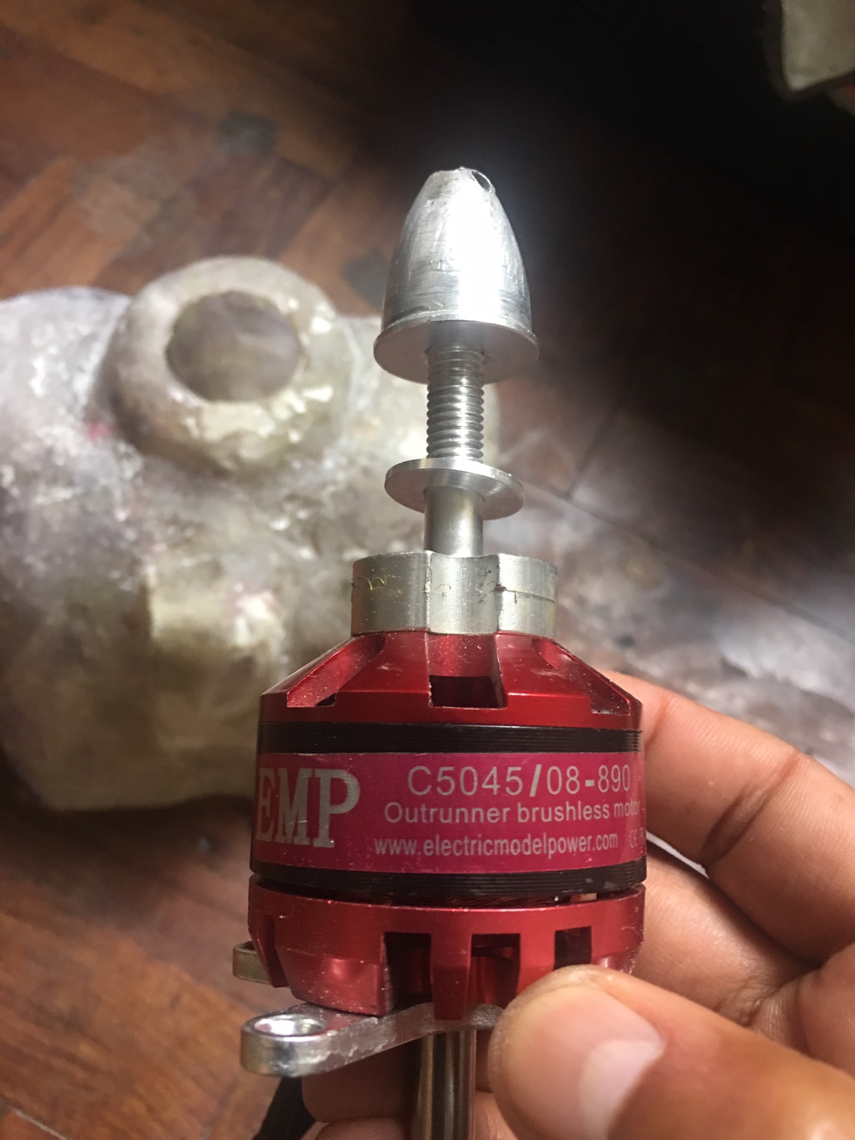

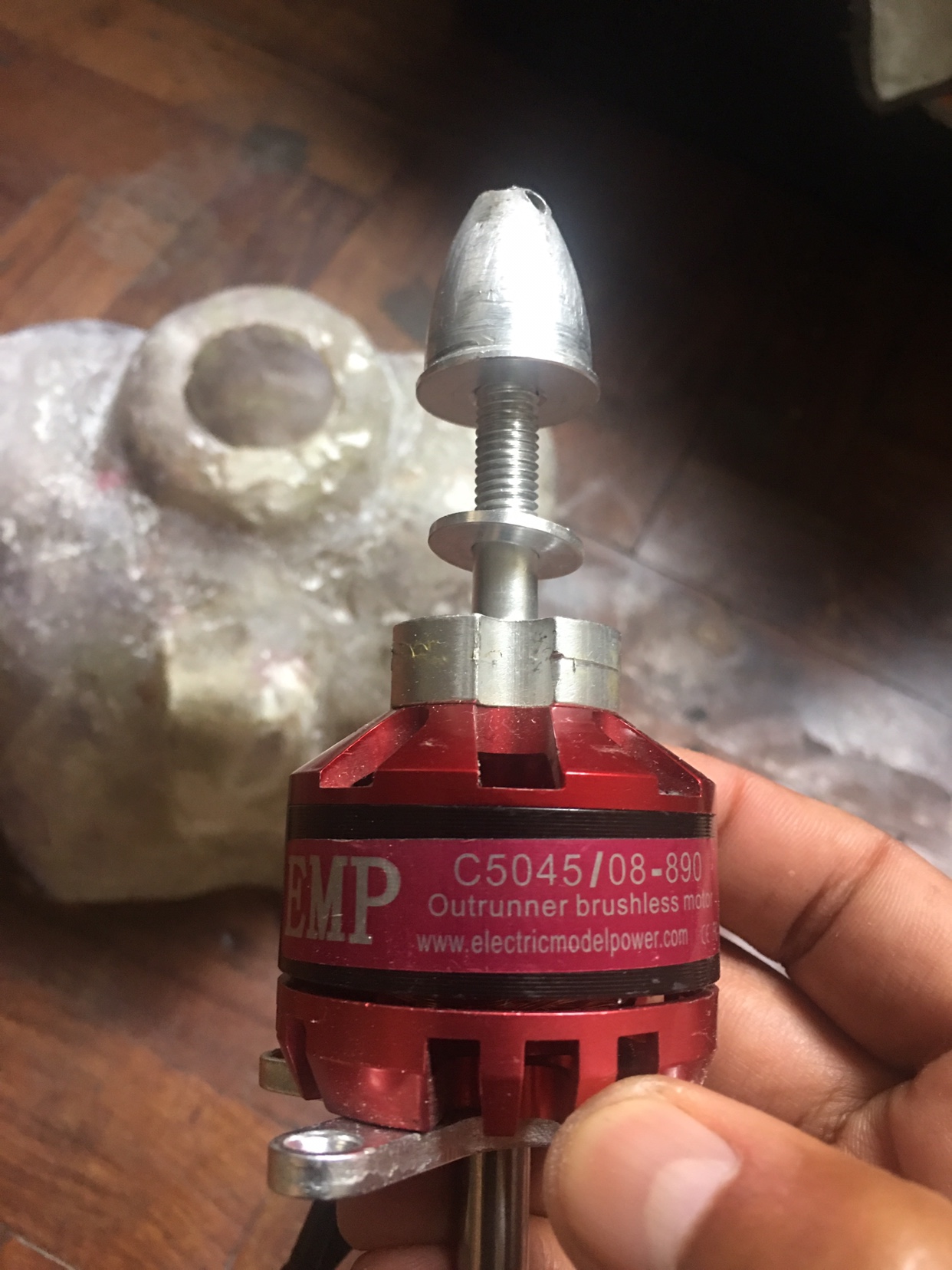

Hola amigo, he leído tu escrito y está muy interesante veo q tienes mucho conocimiento y espero me puedas ayudar también.
He construido un sbach 342 el cual estaba proyectado para un motor 55 glow pero lo he puesto eléctrico.
El peso final de vuelo será aprox unos 3600gr tengo un motor 5045 de 890kv un variador de 85amp hélice de 13x6 y batería de 6s 2200mah. Estoy dentro de los parámetros necesarios para volarlo??
Muchas gracias de antemano amigo.

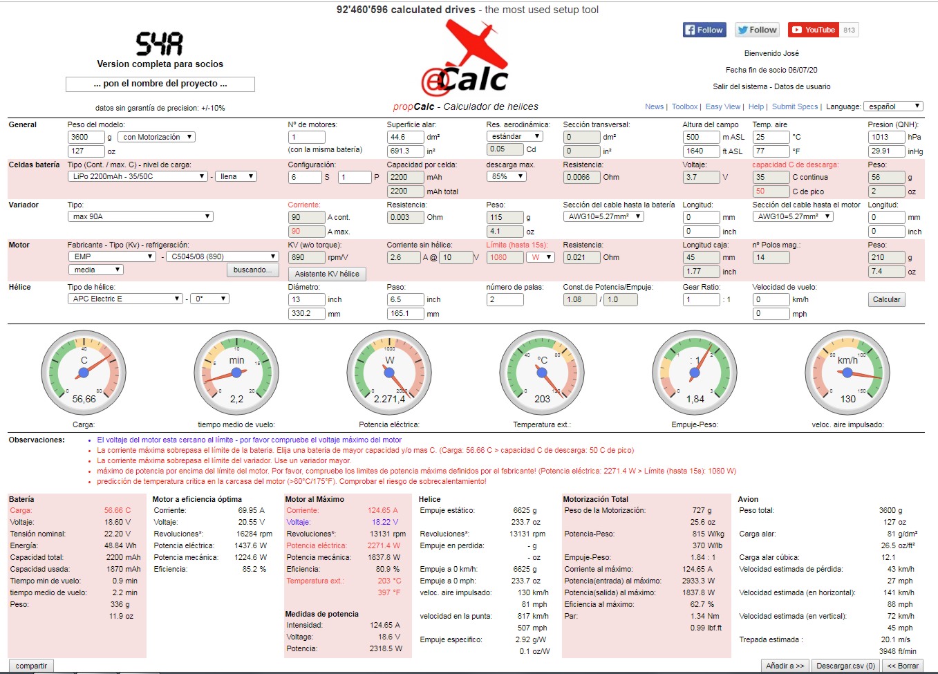

#1399959
Hola Hjalberto:
Te puedo hacer un estudio pero necesitaría estos datos:
- Superficie alar o en su defecto la envergadura ya que he encontrado varios modelos.
- Marca del motor 5045-890kV.
- Marca del variador.
- Marca de hélice.
- C's de la batería.
Unos números rápidos me da que con una batería de 6S y 2200 mAh solo volarías 2 minutos. Por esto prefiero que me digas las marcas del material que vas a usar.
Raúl.

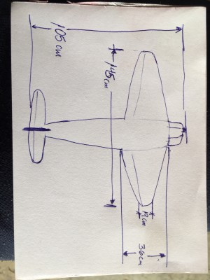

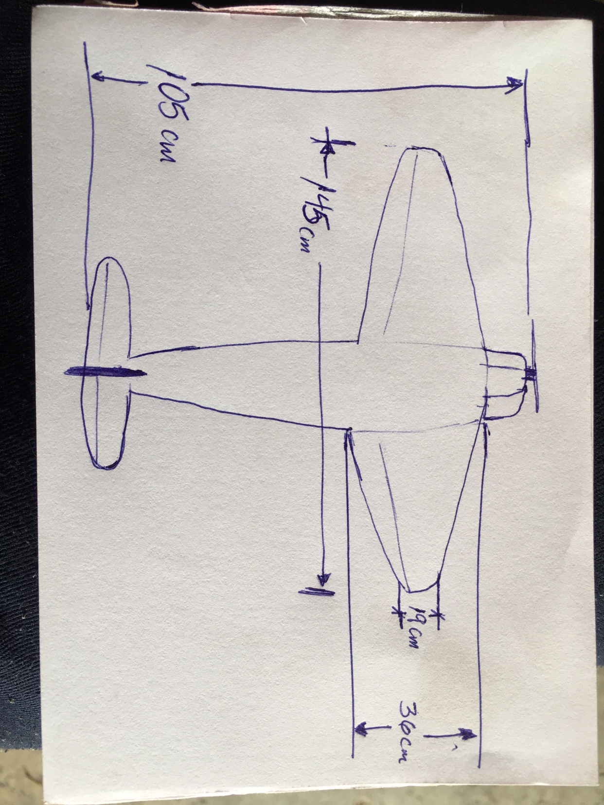

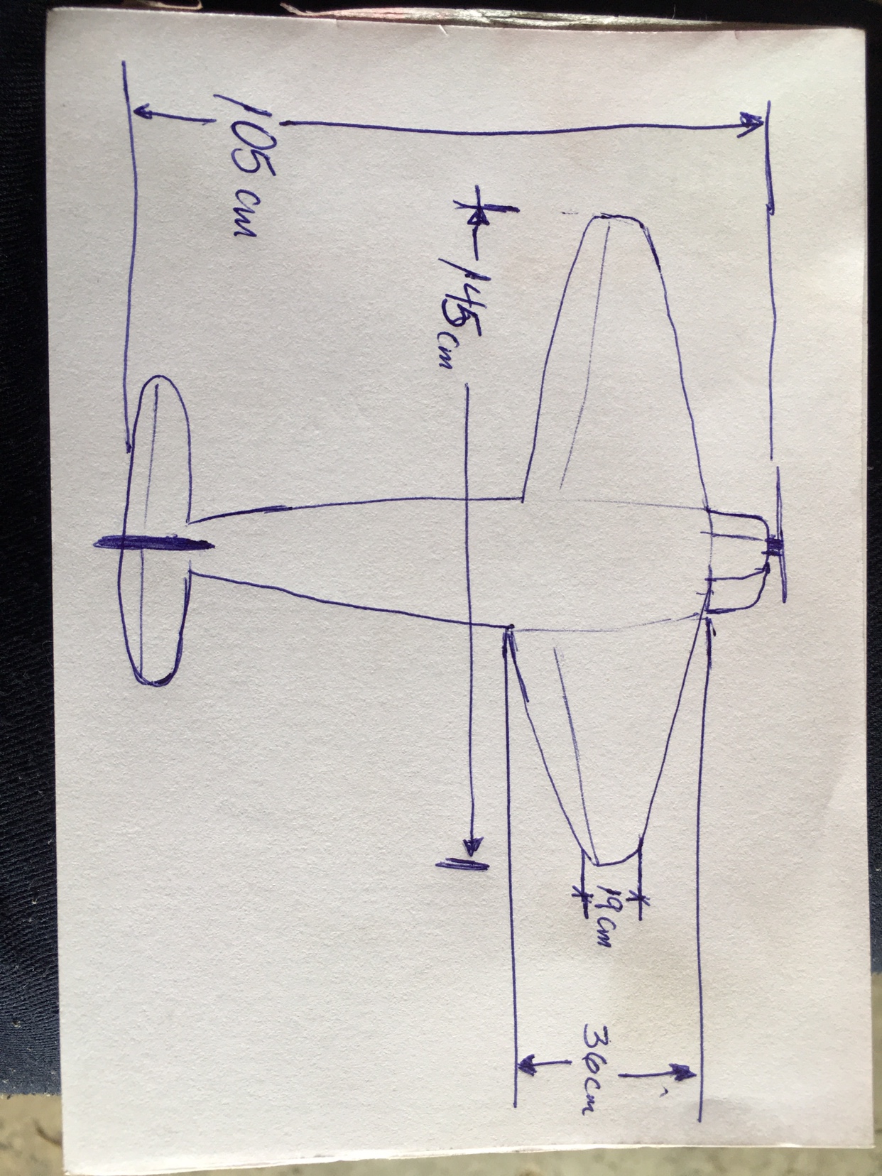

Hola buen día Raul,
Ante todo un saludo y disculpa lo tarde de la respuesta, quería tener todo bien claro y en orden antes de darte los datos que necesitas.
Mira no sé calcular la carga alar pero aquí adjunto una foto con las dimensiones de todo el avión en Centímetros.
(disculpa lo mal que quedó el dibujo espero sea entendible)
El ESC es un génesis de 85amp
Motor EMP 5045 de 890Kv
Hélice 13x6.5 no tiene marca. Es comprada en banggood (China)
Batería 6s 2200mah de 40c de ChinaHobbyLine
Debo comentarte que hice una prueba este fin con toda esta configuración pero con hélice 12x6 y probé cuánto fue el empuje del motor y fue excelente puede arrastrar 3.4 kg y el avión pesa 3.6 Kg solo que la batería empezó a oler a quemado y recalentó 2 celdas y bajo su voltaje de 4.2 a 3.8 cada celda en menos de 40 seg. El variado no recalentó solamente la batería y los cables...
Ahora pienso que las C de descarga de la batería es demasiado bajo.
Ahora ayuda porfa que debo hacer....?
Saludos...

Por LUAR
#1400103
Hola Hjalberto:
Este es el estudio.
Como ya has comprobado has de aumentar las C de la batería y su capacidad si quieres volar algo más de 2,2 minutos.
Ya nos comentaras.
Raúl.
#1400195
.Si el motor puede consumir 80 A teóricos aunque consuma 60 esas baterias no van bien,en teoria dán 80 A de pico pero siempre mienten. A 2.200 si no son buenas darán 40 o 50 A y sin manterner mucho tiempo, es decir a tope se frien.
.Parece que el conjunto es bueno solo hay que cambiar las baterias, ya con esos consumos lo ideal es usar al menos 4.000 y más de 40 C., a más C mas frias bajarán solo depende del bolsillo, pero cuidándolas duran bastante.En turbinas que consumen 100A medidos se usan 5.000 a 50 C, y bajan tibias.Lo importante es que el pico de consumo lo aguanten sobradas.
El consumo medio de tu motor rondará 40-50 A así que con 4.000 durará unos 3.8 minutos, aunque si planeas bastante durará mas.
.La carga alar es de 54 gr/dm que es muy buena, planeará un montón
