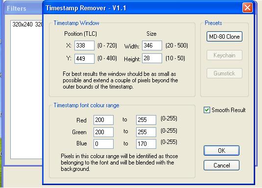

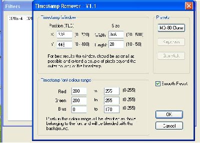

Pues el filtro que he usado es el "timestamp remover", de George Katz
Si tienes otro me lo padrias mandar?, tambien me vendria bien un pantallazo de tus parametros, te envio uno del mio,para probar., repito que con la camara mas pequeña de hobbycity (la que salen las fechas en amarillo) si que funciona, con la que no funciona es con la tunirgy 52dv, la mas grande, que sale la fecha en blanco.

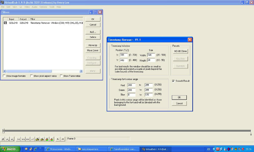

Amigo, asi esta mi configuración...

Pues si que da buen resultado este filtro :shock: : sólo se aprecia una tenue sombra amarilla :o .... pero, ¿cómo funciona este filtro :? ? Me refiero a cómo sometéis el archivo de vídeo al filtro.
Entiendo que es un programa donde metes el vídeo y se vuelve a regrabar sin fecha/hora... cuál es el link directo del programa "filtro"?

Mira,lo mejor es que busques info en la red, ahi aparece info hasta con fotos y videos.
Para que vayas juganda:
Abres el video te vas a "Video --> Filters" y ahi pones "add" y buscas el "Timestamp Remover", luego "OK OK y OK"
Luegos vas a "Video ---> Compression" y seleccionas algún tipo de compresión, yo uso los DIVX y los XVID, estos me comprimen mejos y con poca baja de calidad.
Luego "File ---> Save as"
Y a esperar algunos minutos y listo.

He estado haciendo experimentos con el VIRTUALDUB, sobre todo con los filtros para "borrar la hora -timestamp remover-" y para "estabilizar la imagen -Deshaker V2.4-"... no obteniendo claras soluciones con ninguno de ellos :roll: ; si bien con el Deshaker, sí noto como se estabiliza "algo" la imagen", si no quito la hora antes, también empieza a vibrar la hora :shock: (lo que queda "como el culo" :x )...
Entonces :idea: quería borrar la hora primero y luego estabilizar, pero con la cámara blanquita, y con los mismos parámetros que pone MP3 tilaco, sólo se nubla "algo" los números, y además no exactamente, si no que algo descentrado sobre ésta :| .
Alguna solución/ o recomendación :?
