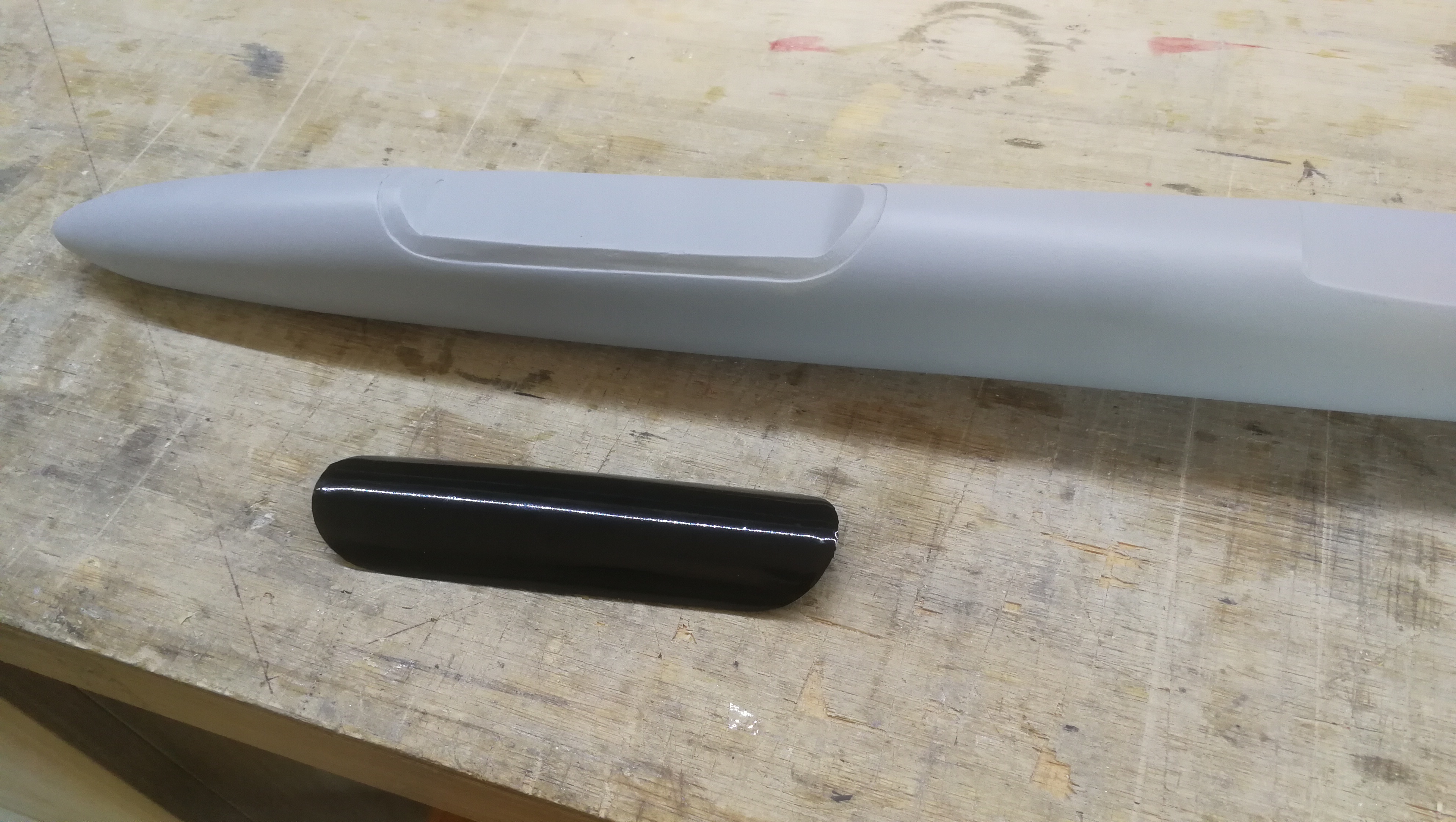

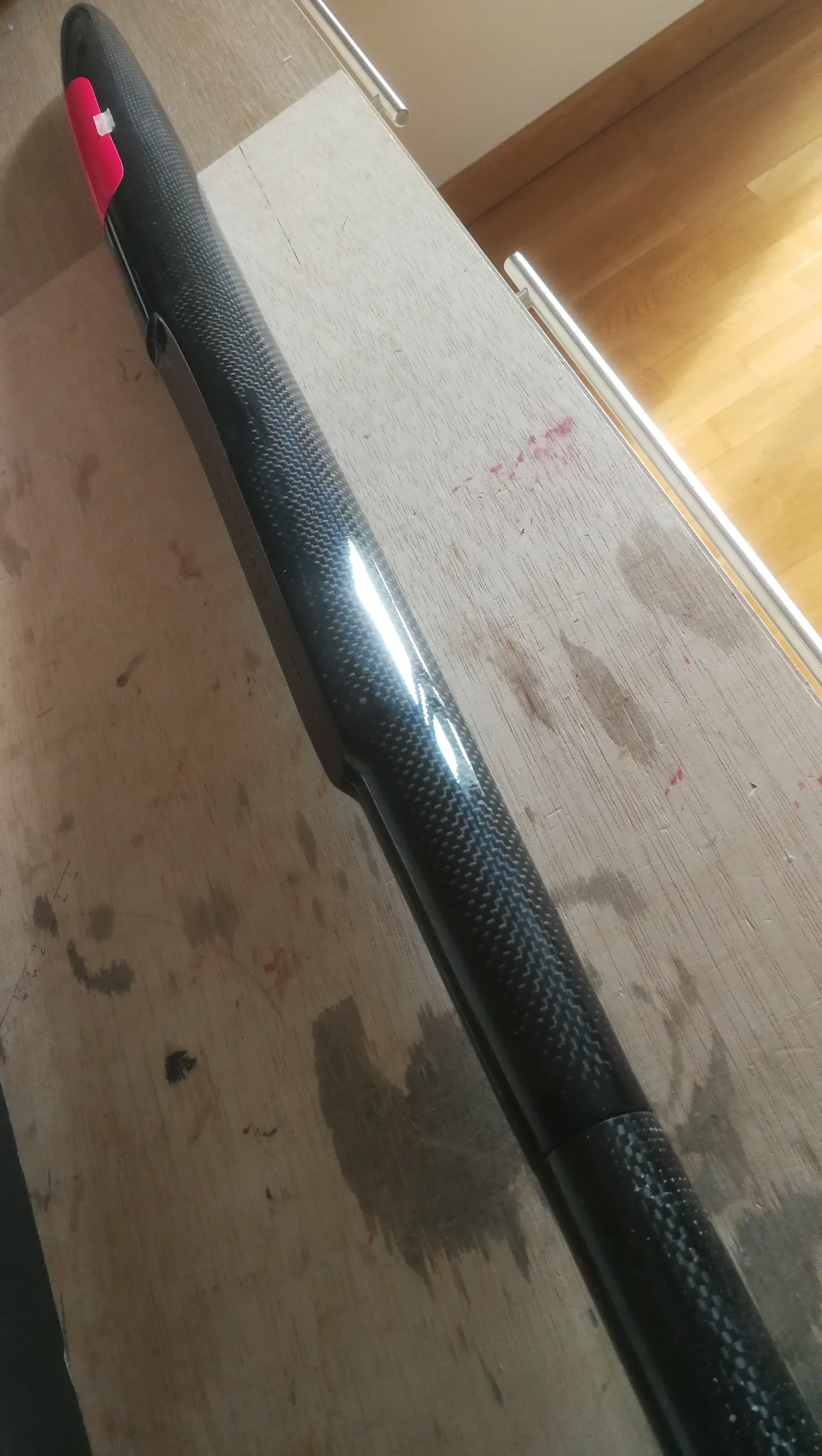

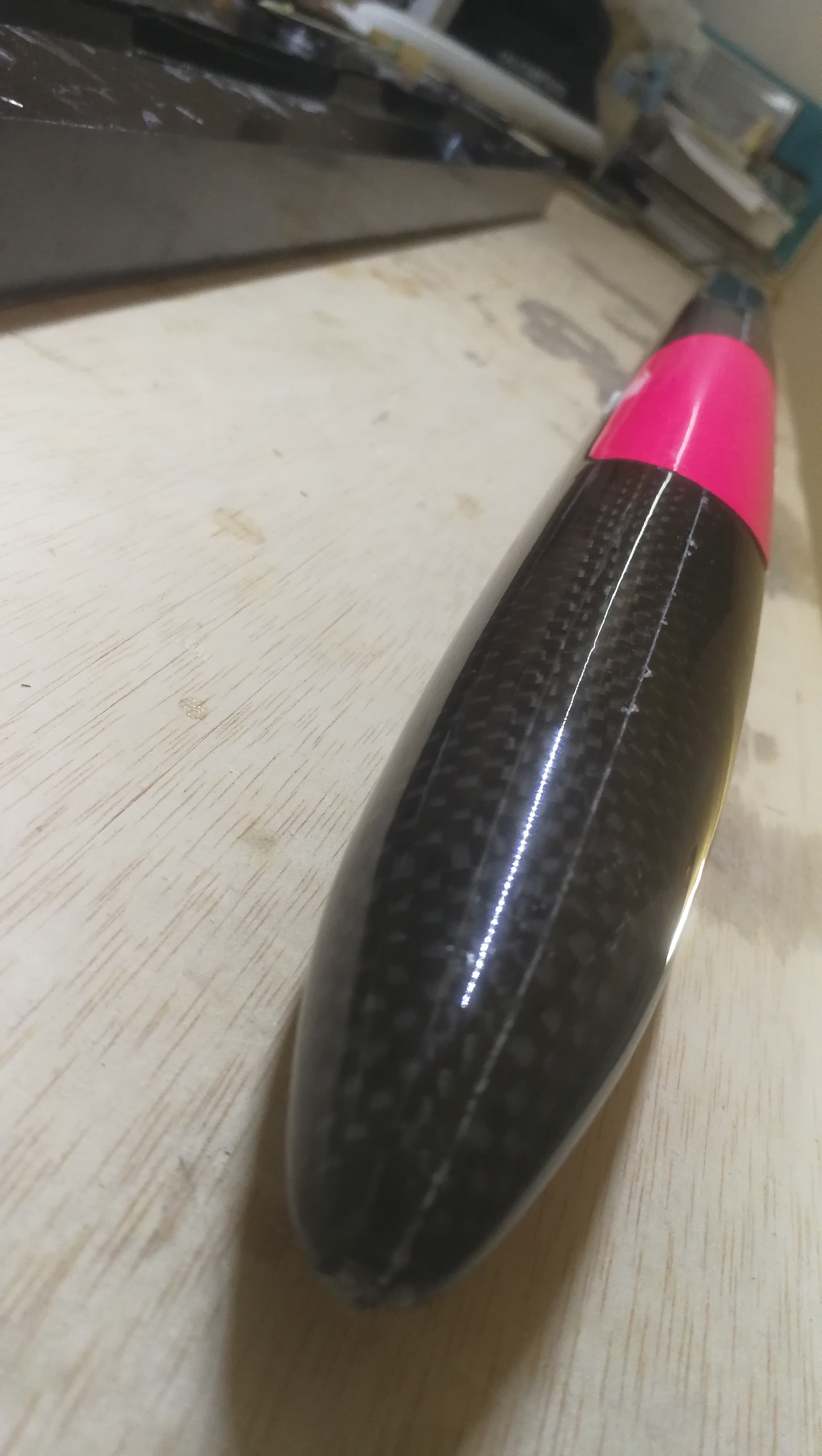

En el fuselaje, y para conseguir el objetivo marcado, no me ha quedado más remedio que empezar de cero. En relación al diseño, he optado por ala superior y no reducir demasiado la altura debajo del ala para poder cogerlo más cómodamente en el despegue. El boom es desmontable y con un diámetro aumentado, para poder alojar los servos en su interior. Como es habitual, lo hice sobre un palo de billar al que había engordado hasta el diámetro deseado con fibra de vidrio. El mismo molde me sirvió también para laminar una pieza para hacer el empalme con el fuselaje.

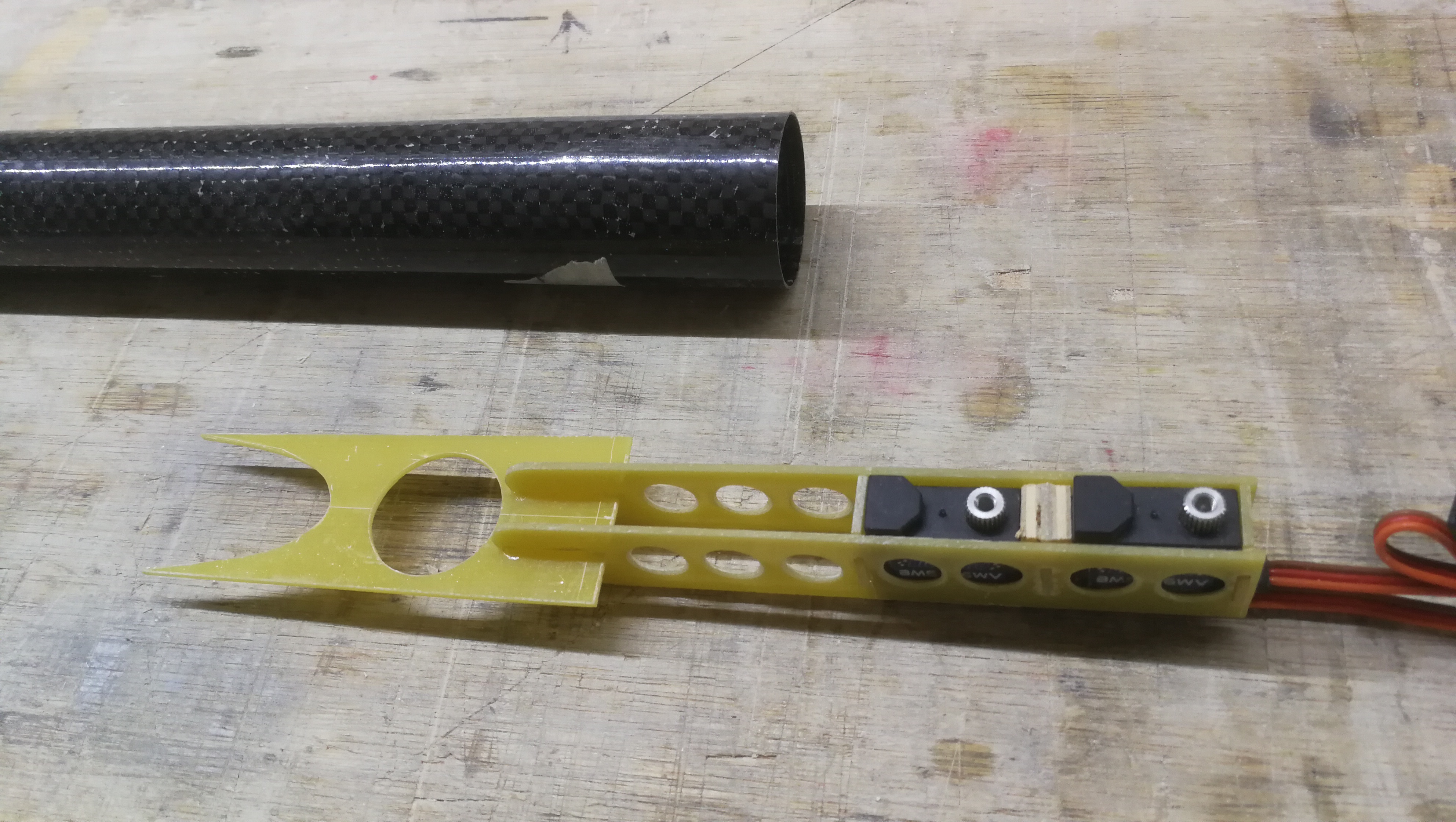

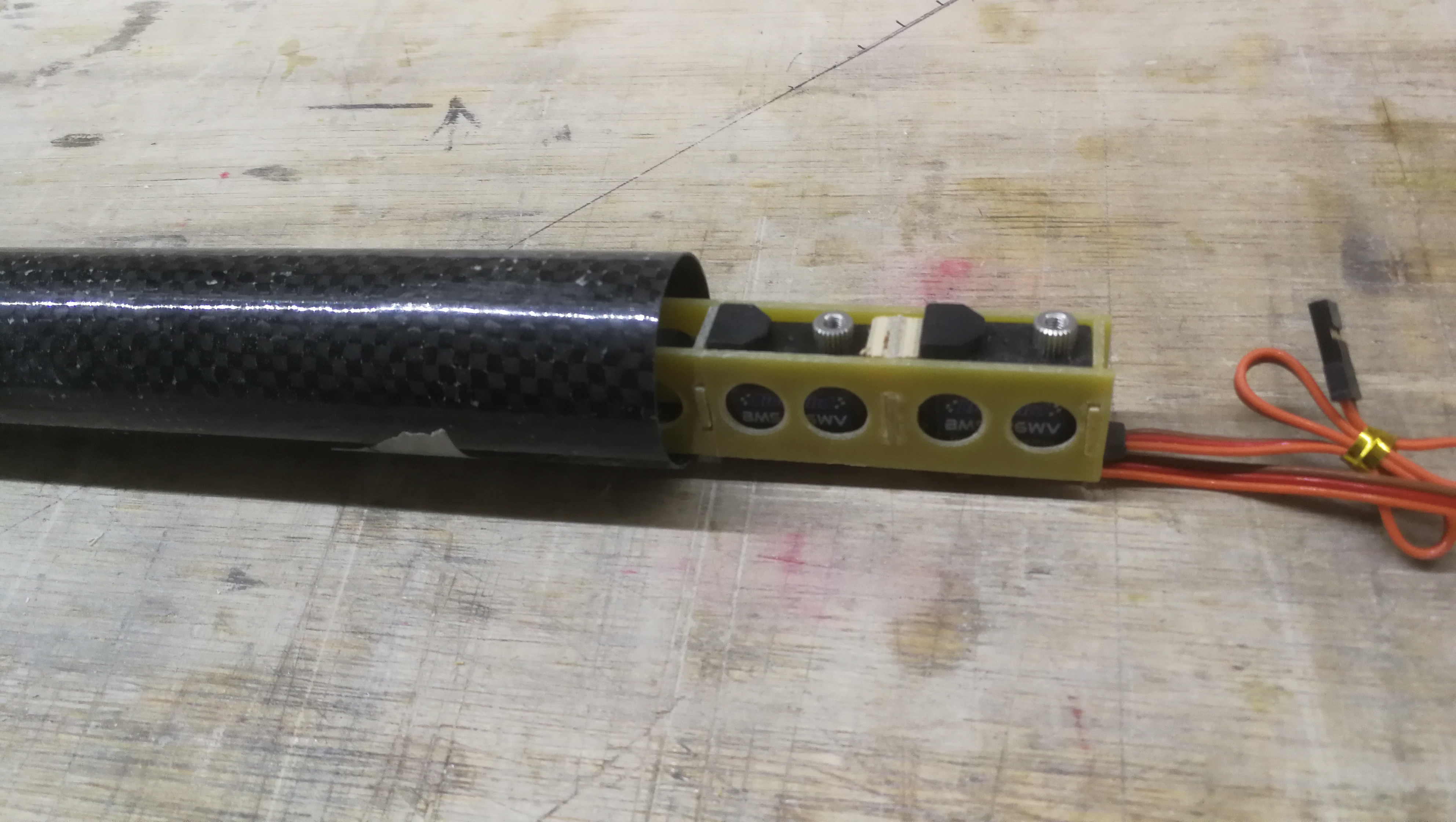

El nuevo boom con la bancada de servos

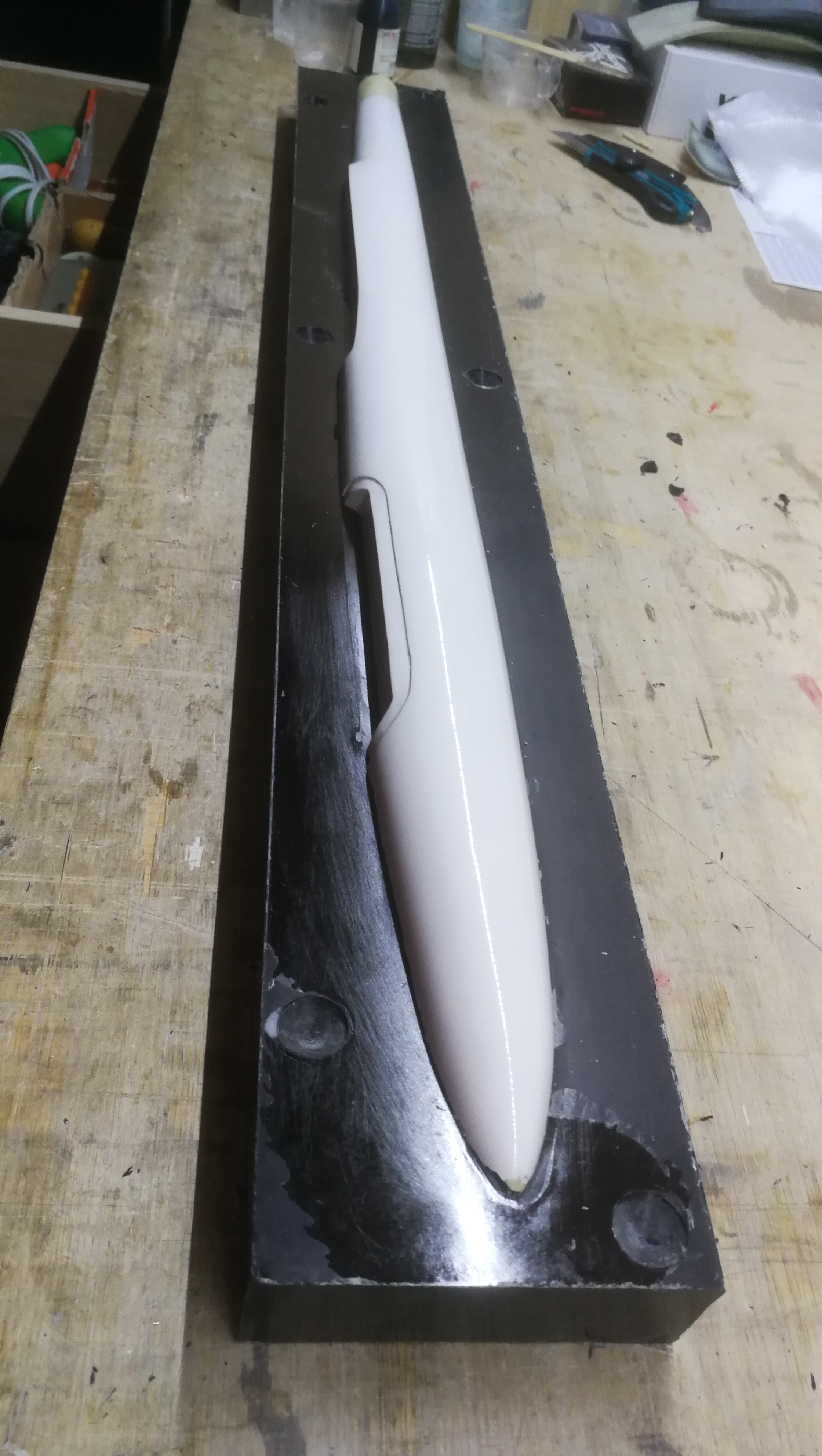

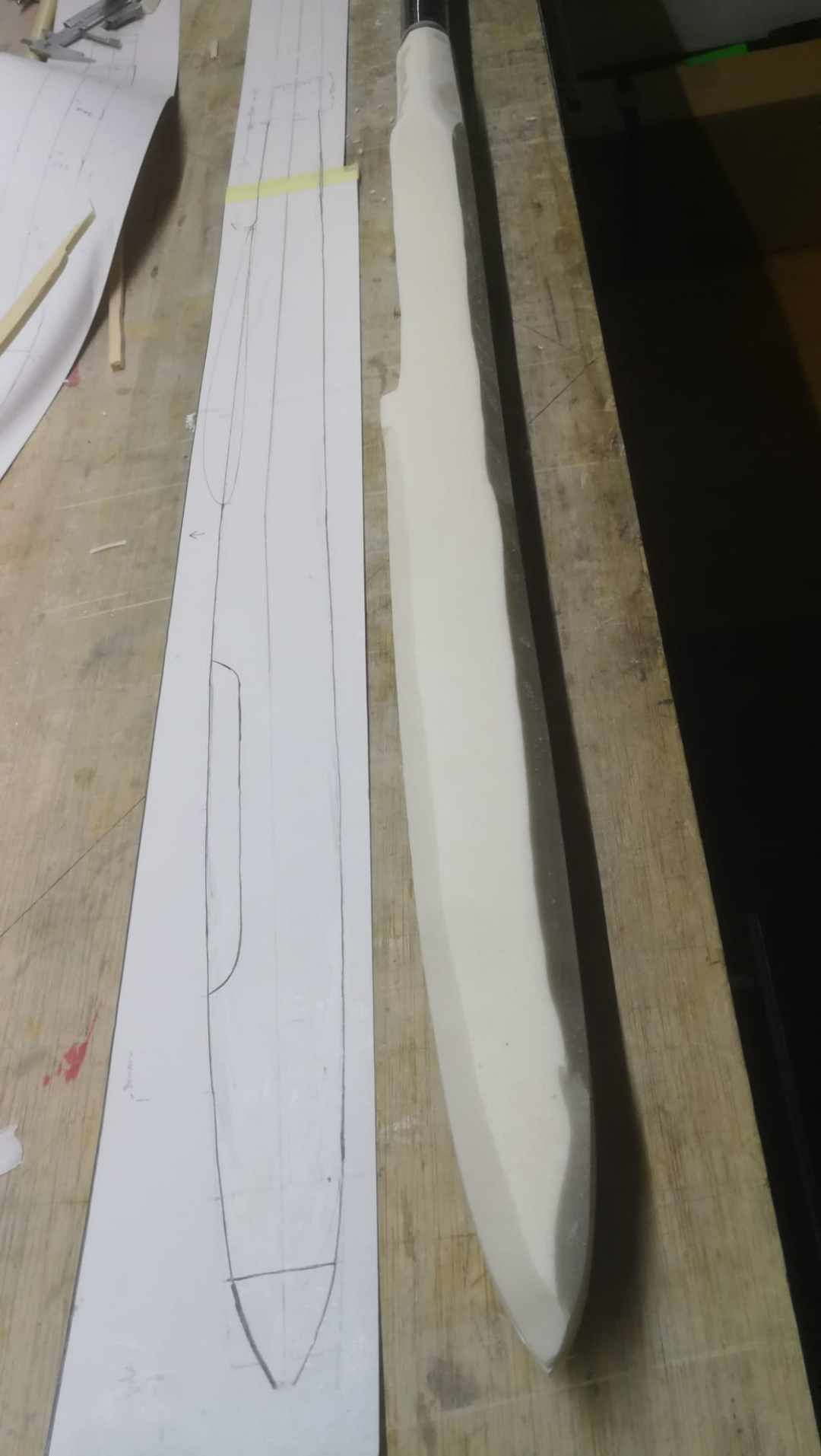

Para construir el molde, me decidí por el método tradicional de hacerlo a partir de un Master. Para eso me ha sido de gran ayuda el video https://www.youtube.com/watch?v=t6TQTUNVXQM y algunas consultas al amigo Coronillas. Partiendo de un bloque de XPS con un alma de balsa, fui modelando hasta conseguir la forma deseada y después de aplicar fibra de vidrio y mucha lija, ya he podido aplicar una primera capa de imprimación.
Me falta el material para hacer la caja del molde, y hasta que no se pueda salir de casa por el bicho, se queda pendiente.

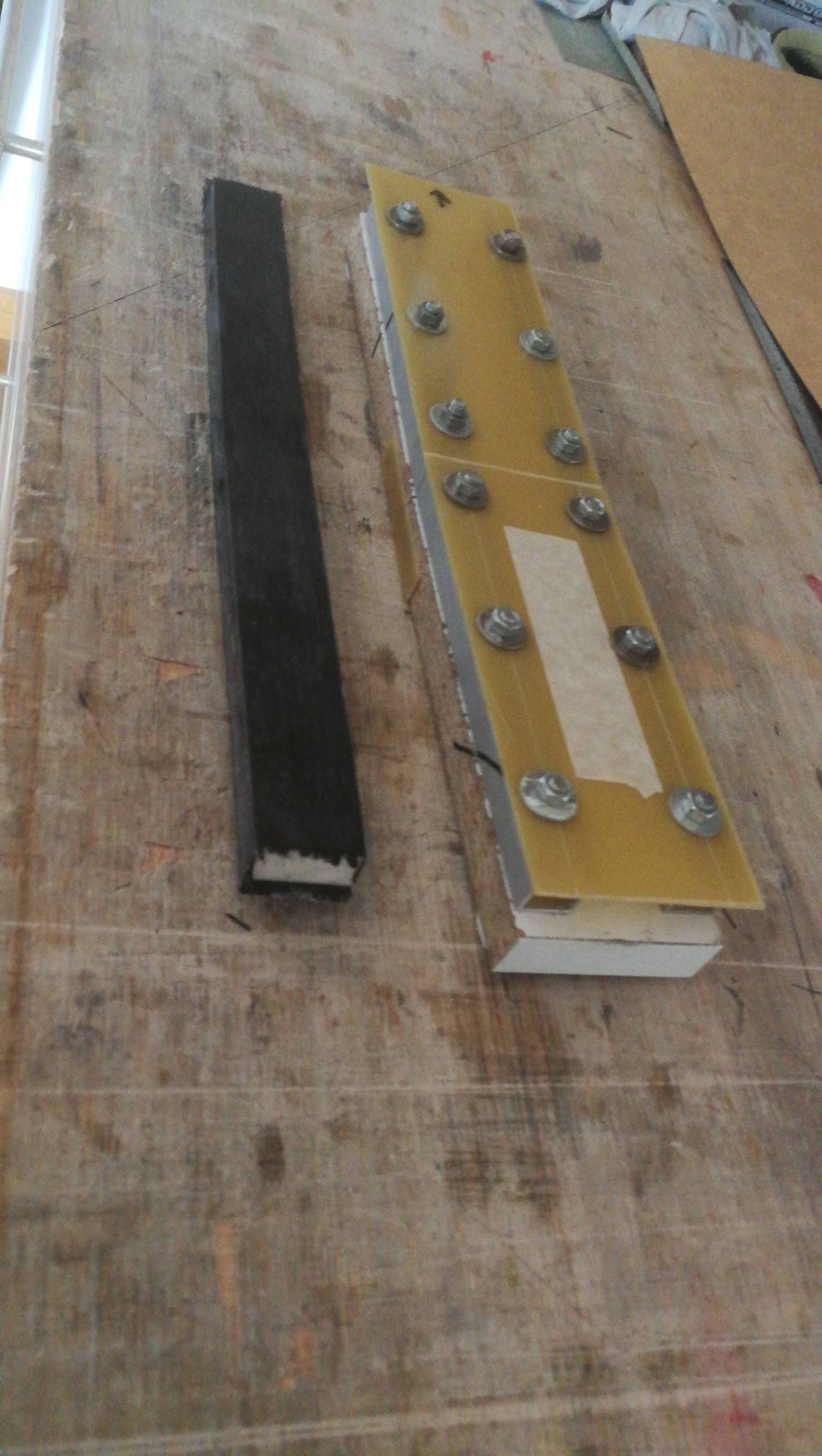

Para las alas he tenido que hacer una nueva bayoneta y fundas del tramo central. Cinco capas de carbono UD 80 sobre un núcleo de XPS con un peso final de 25 gr.
Bayoneta cental y molde

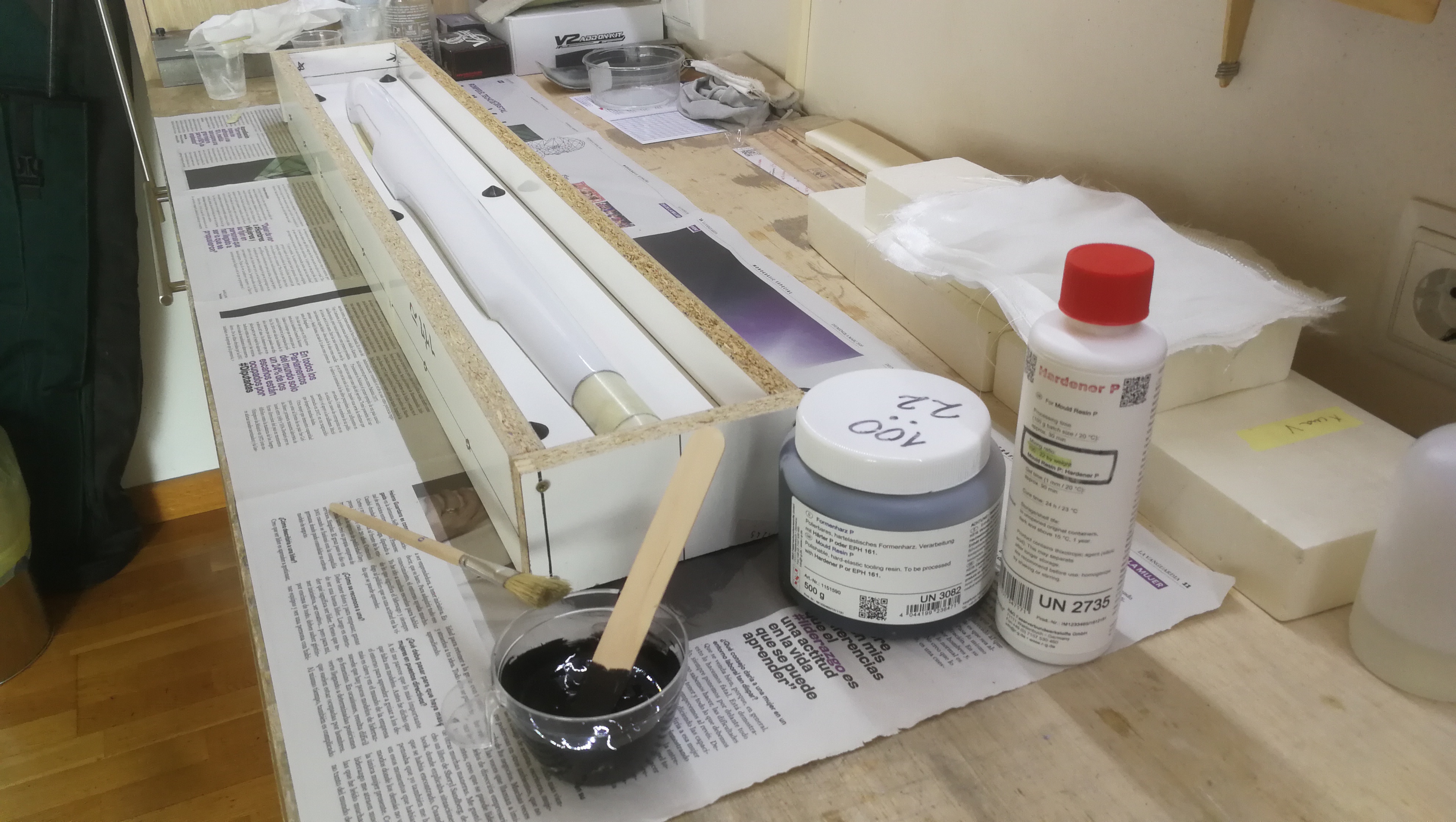

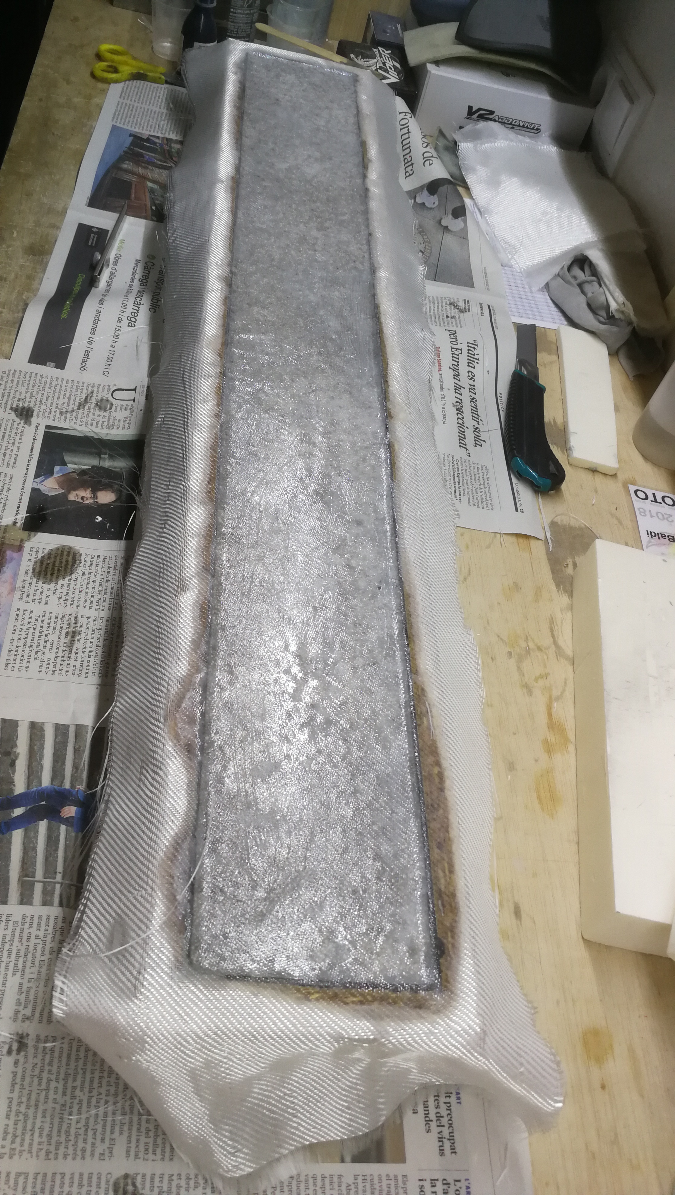

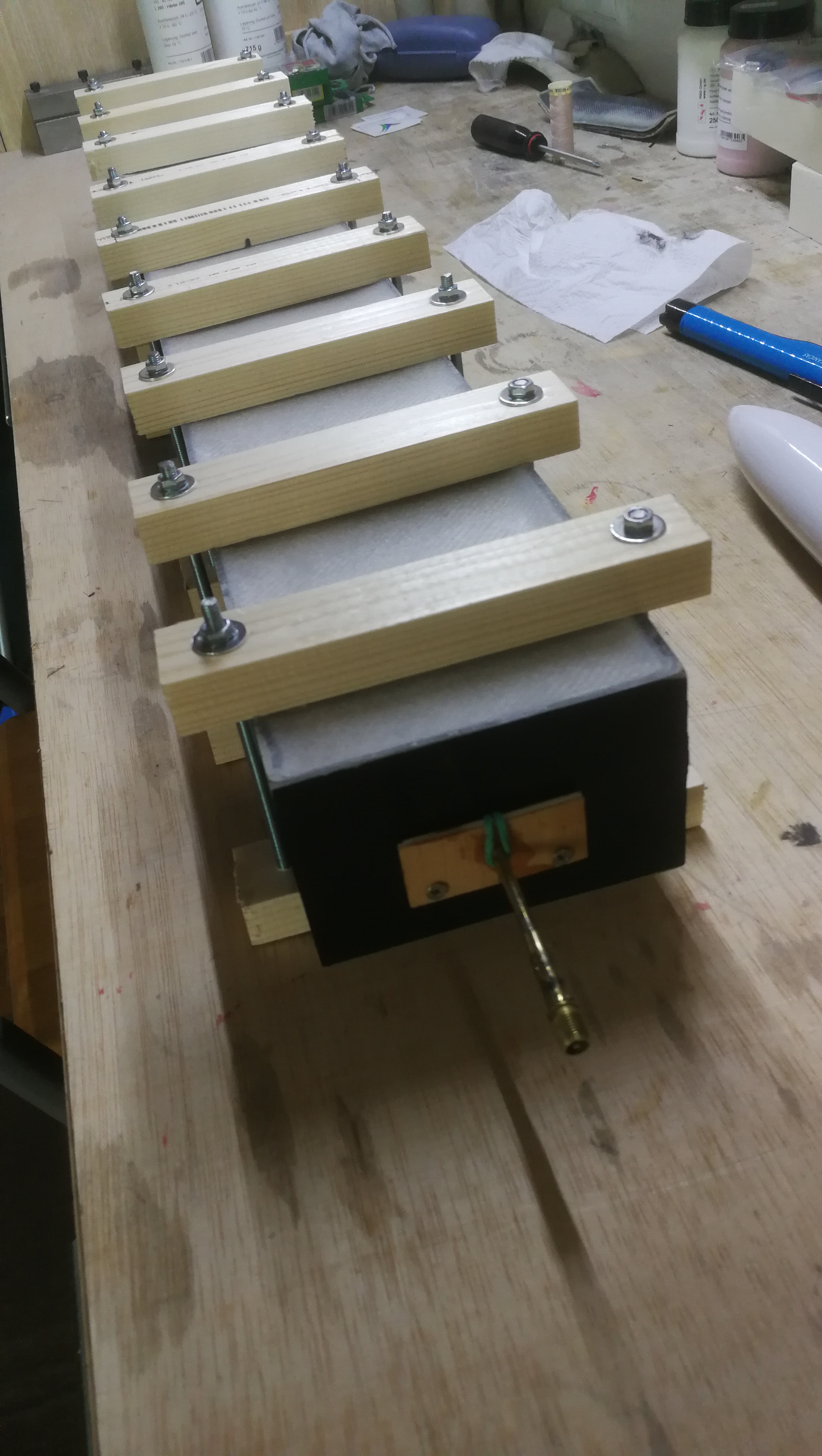

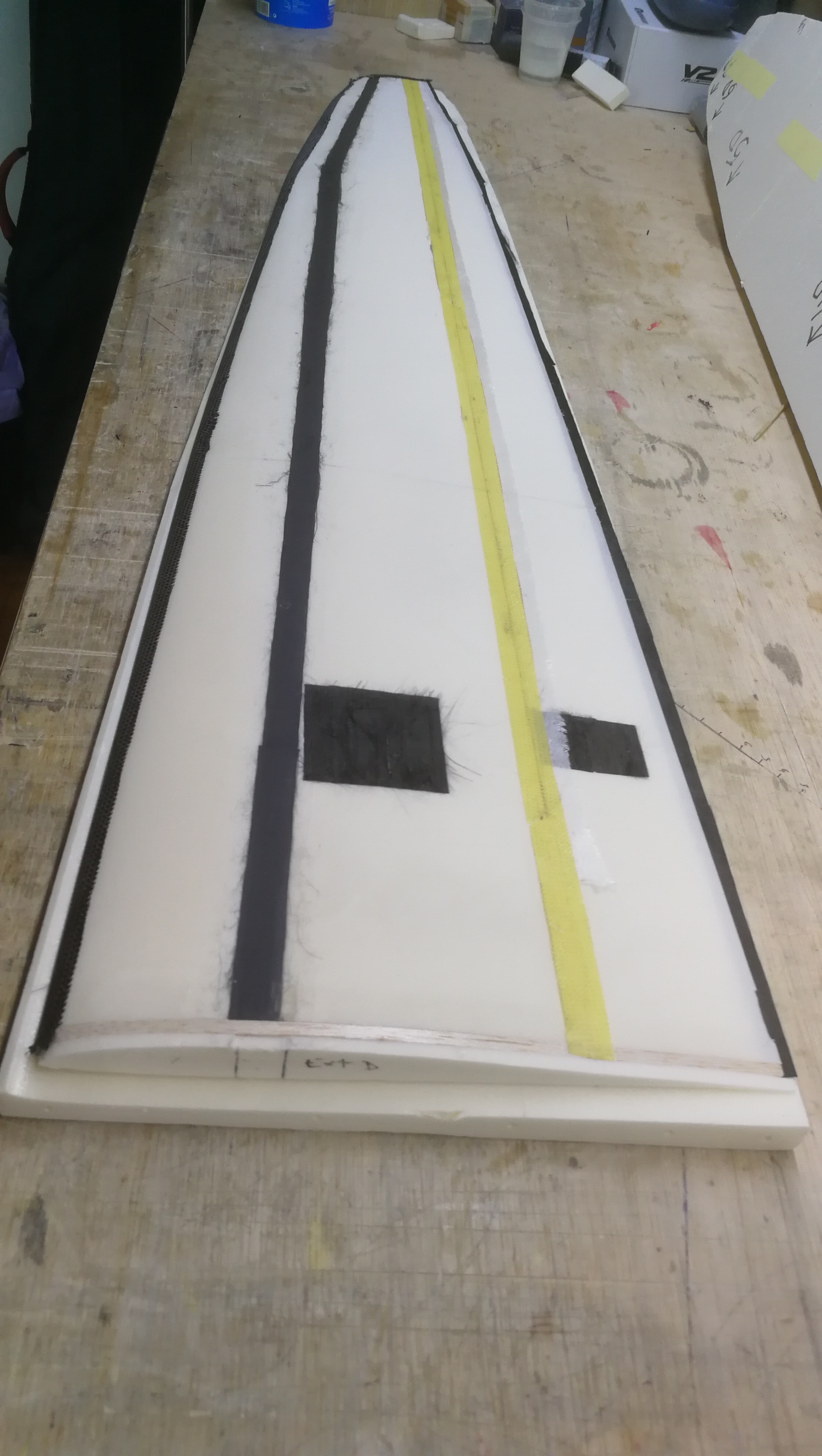

Una de las cosas que he querido mejorar, es la rigidez de las alas. En mi modelo ligero actual solo le puse 2 capas de UD 200 gr en el tramo central directamente sobre el núcleo de XPS, y en esta ocasión he añadido una balsa de 8 con la veta vertical y forrada por los dos lados con tejido de carbono 98 a 45 grados. Siguiendo mi sistema de construcción he colocado las bayonetas, he laminado el larguero del extrados, he vaciado el núcleo para poner la balsa/carbono y por último he laminado el larguero intradós. A falta de prueba de vuelo el resultado es bueno sin ganar demasiado peso.
El ala preparada para laminar.
Para la piel he invertido en un buen paño de Carboweave de 40 gr que nunca antes había usado. El resultado es espectacular, pero sobre XPS es algo delicado. Habrá que ir con mucho cuidado al manipularlo durante el montaje en el campo. Las alas completas, a falta de servos y conectores, pesan 600 gr.
Resultado final

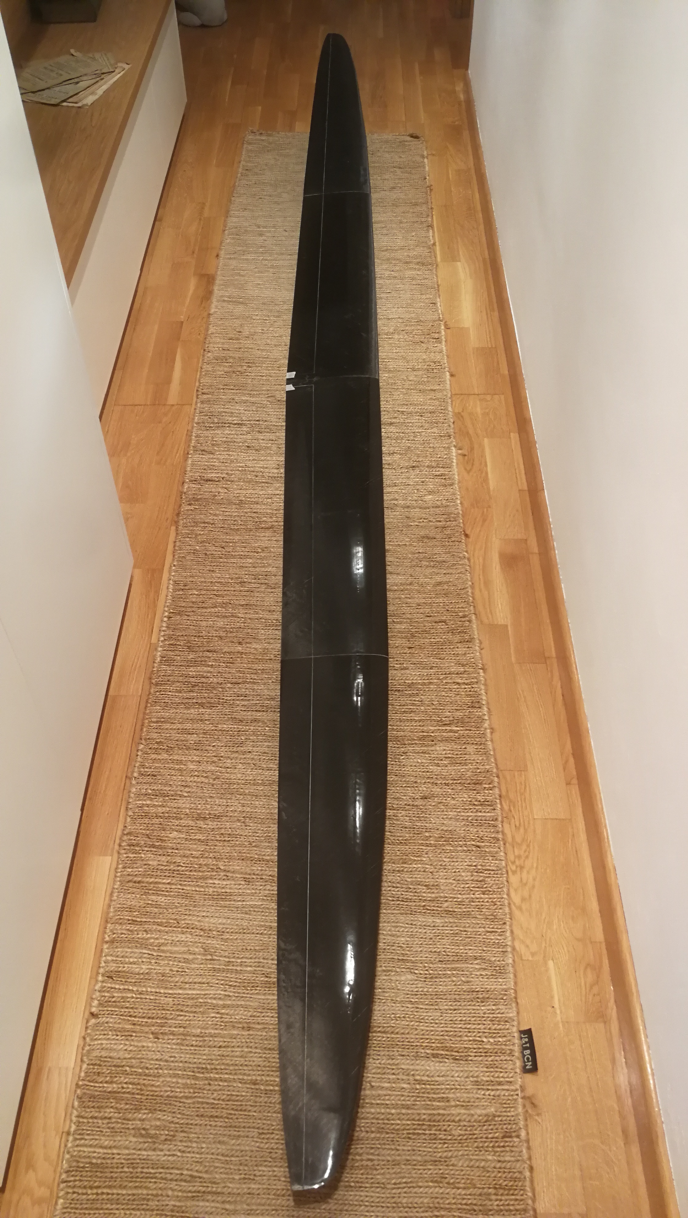

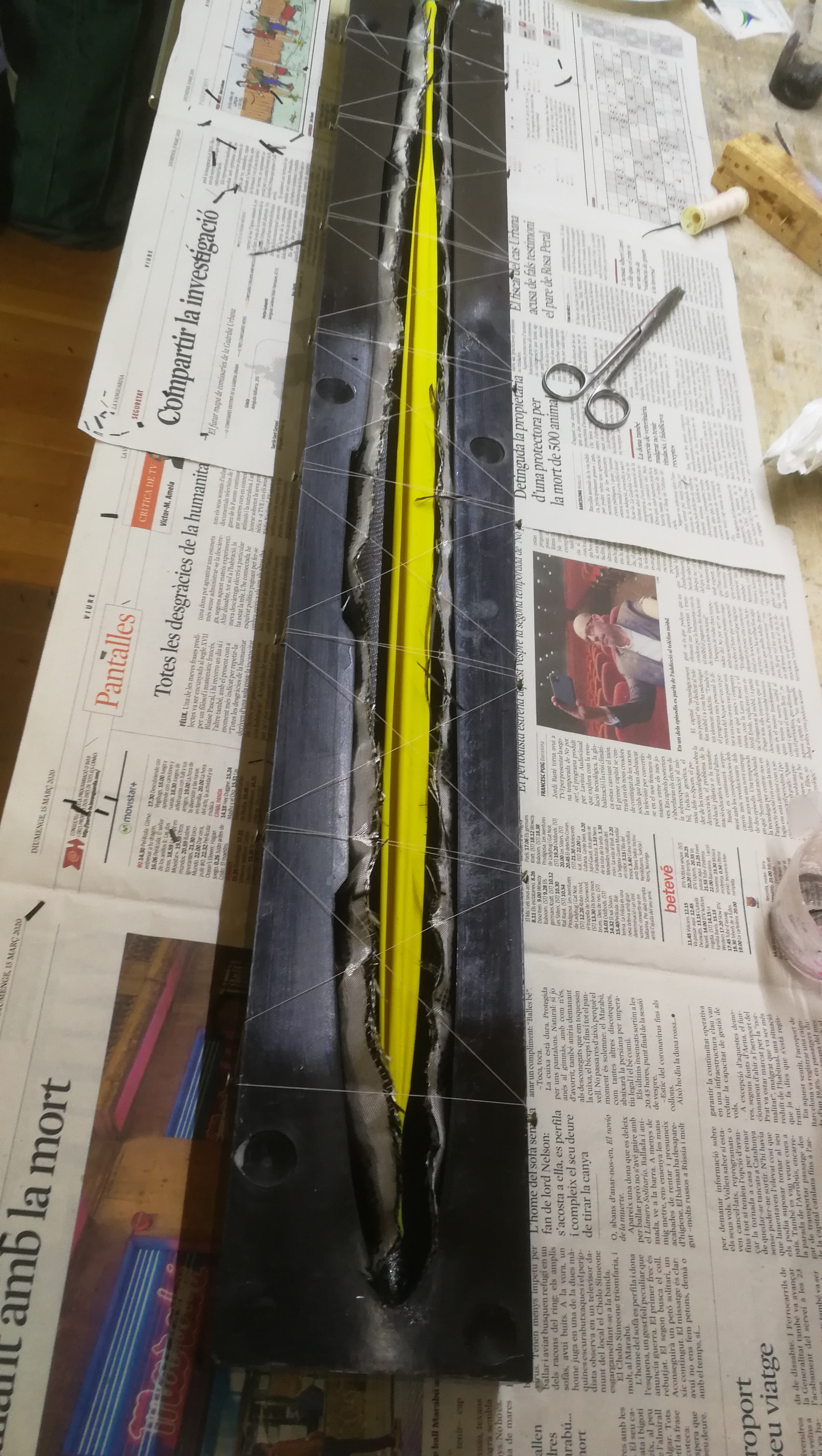

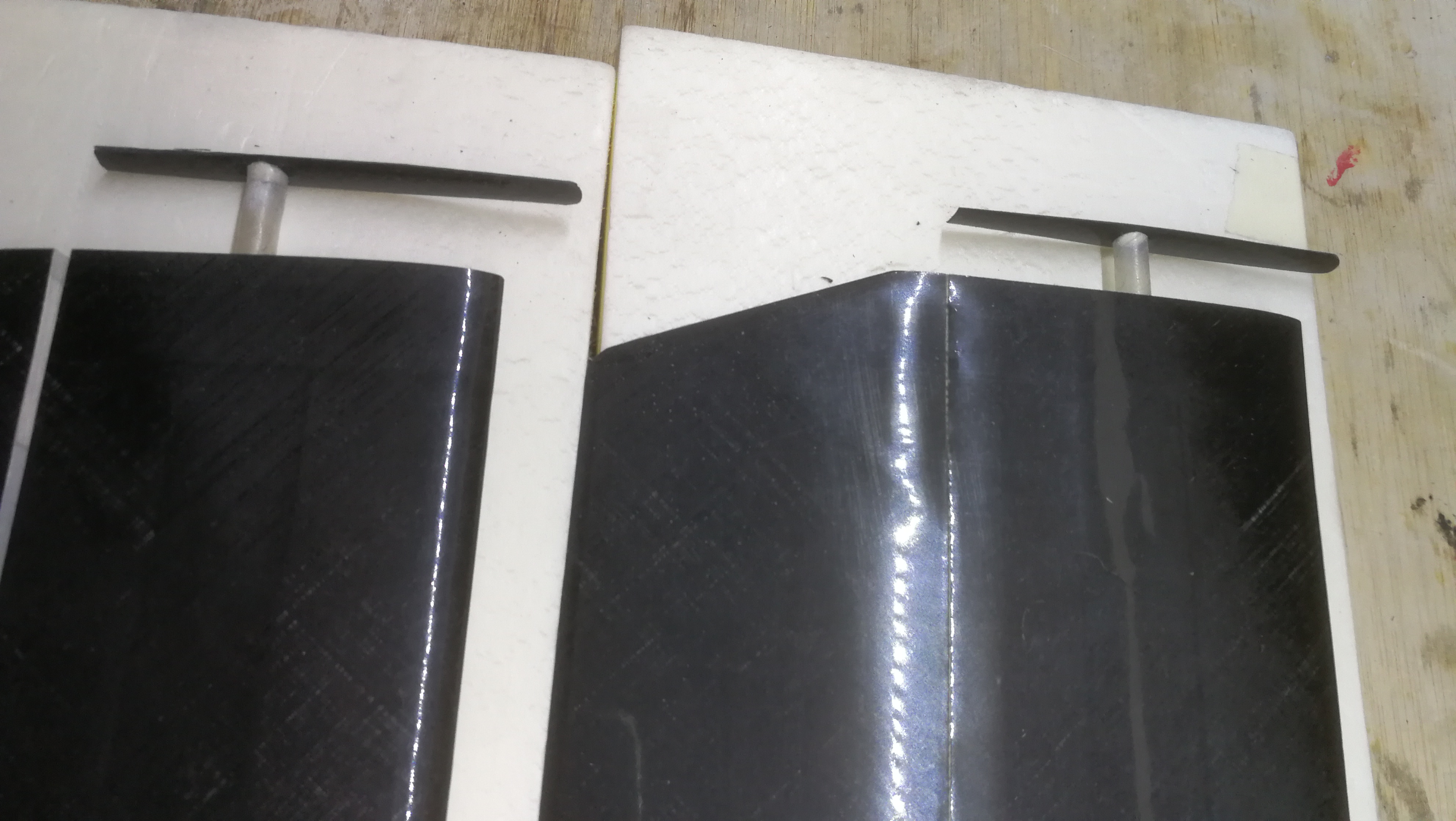

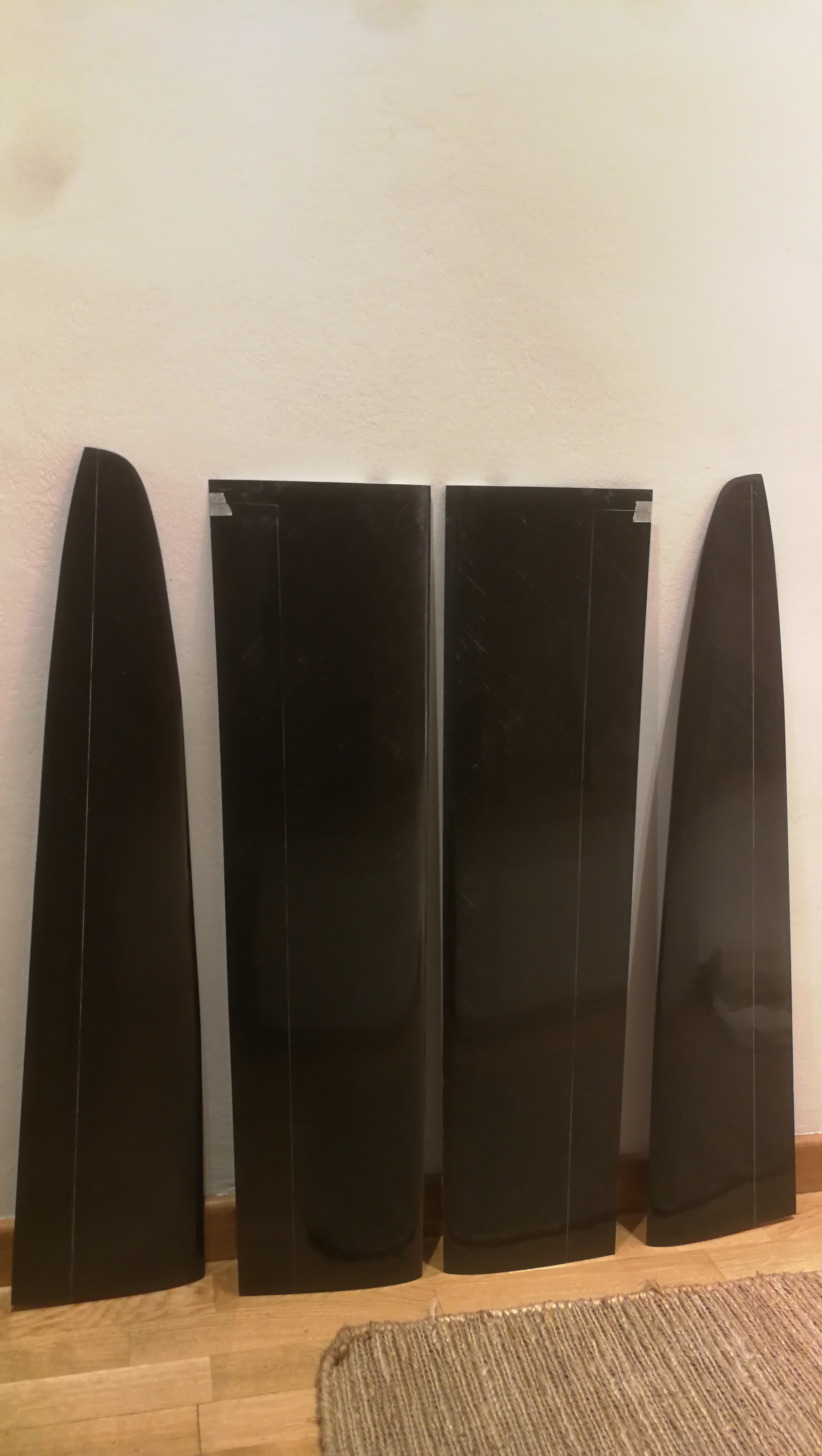

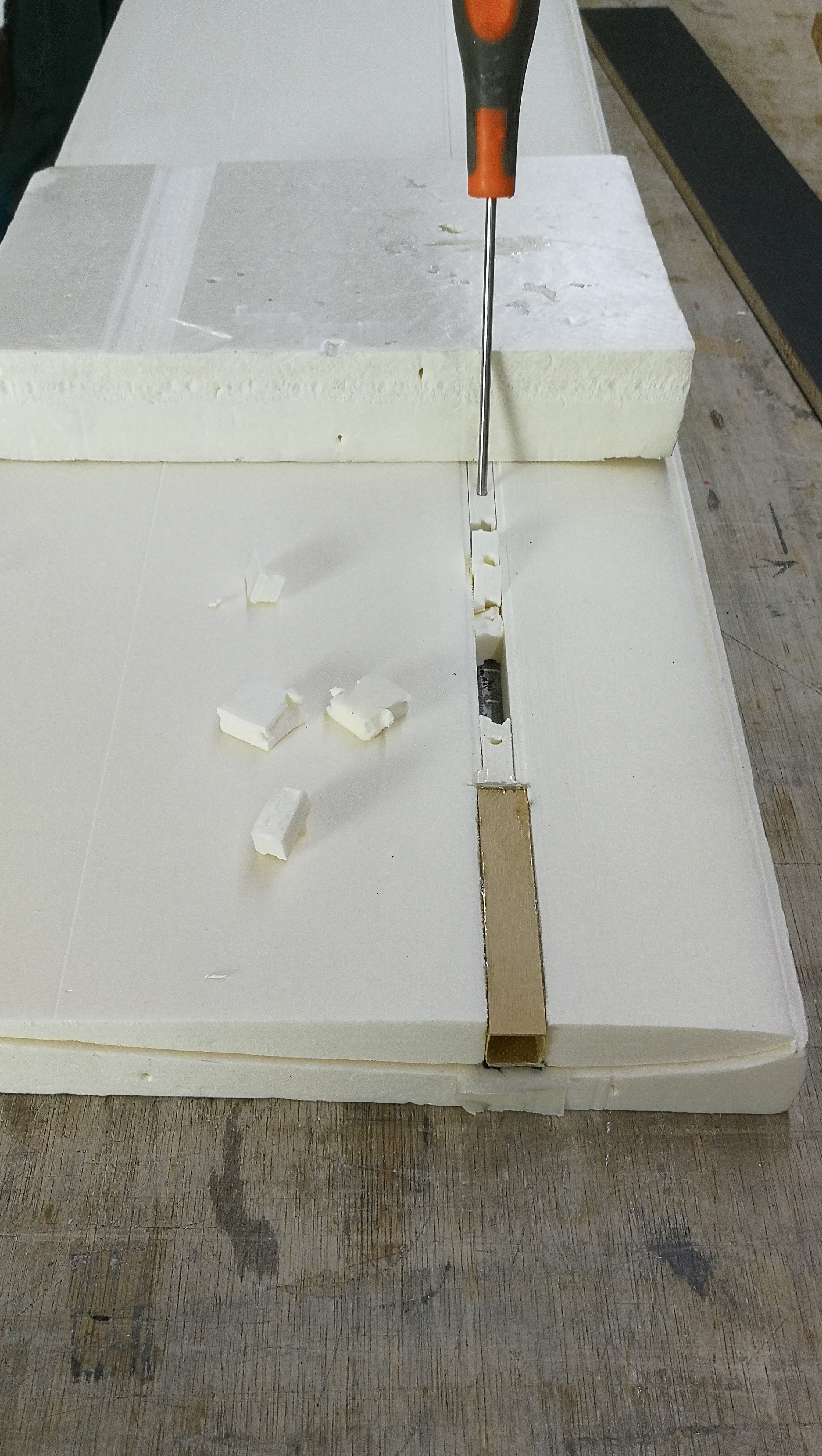

Bueno, las alas ya están listas. He tenido algún problema con la funda de la bayoneta central, que se ha hundido un poco con el vacío, y también unas burbujas que han salido en el la zona del larguero. A pesar de haber enmasillado parece que ha quedado alguna pequeña depresión donde ha quedado aire y ha provocado estas burbujas. Estoy pinchándolas y poniendo resina para que no sobresalgan, y después ya veré como lo relleno....
Ala en 4 tramos desmontables
Las malditas burbujas

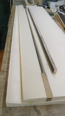

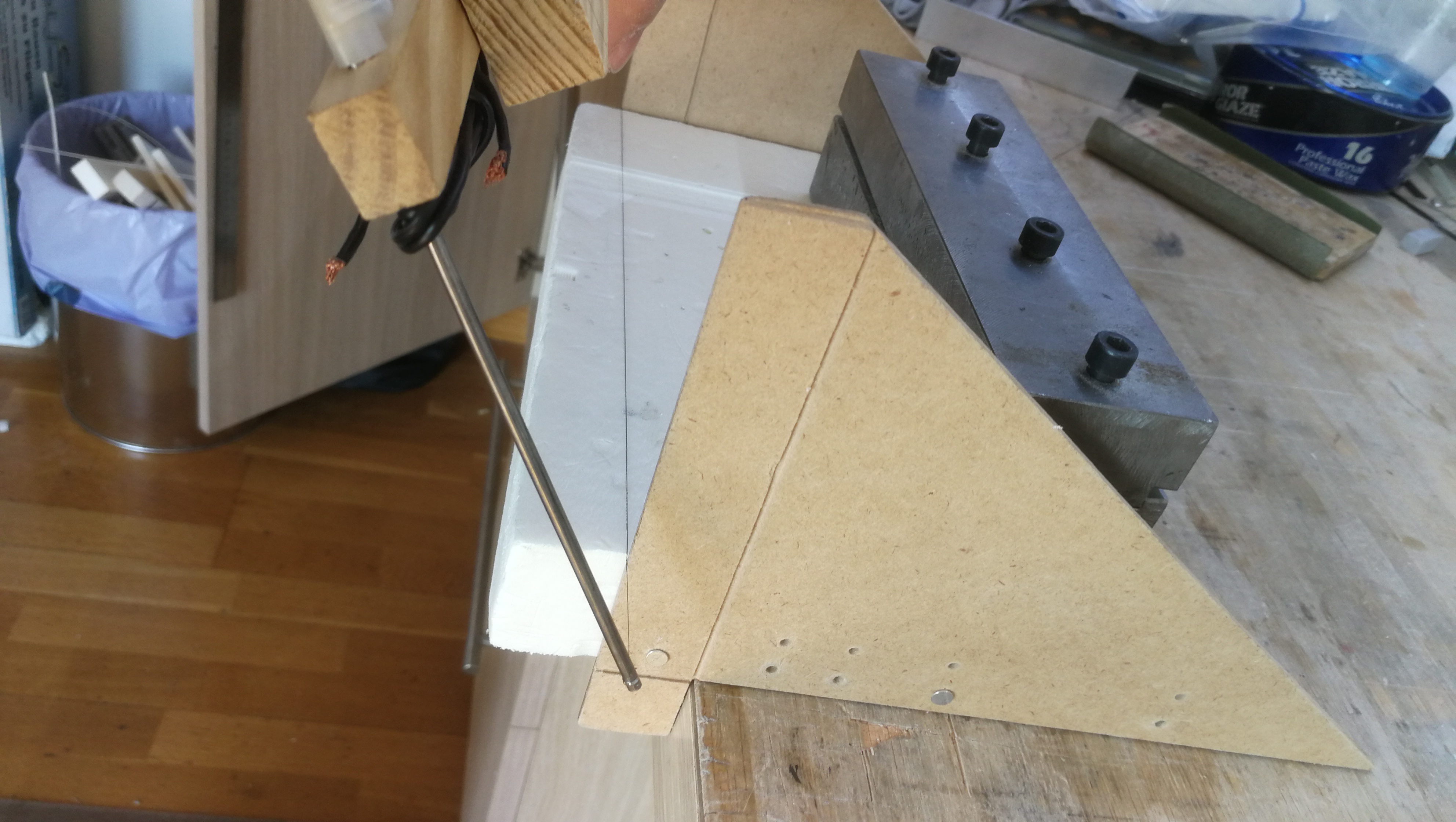

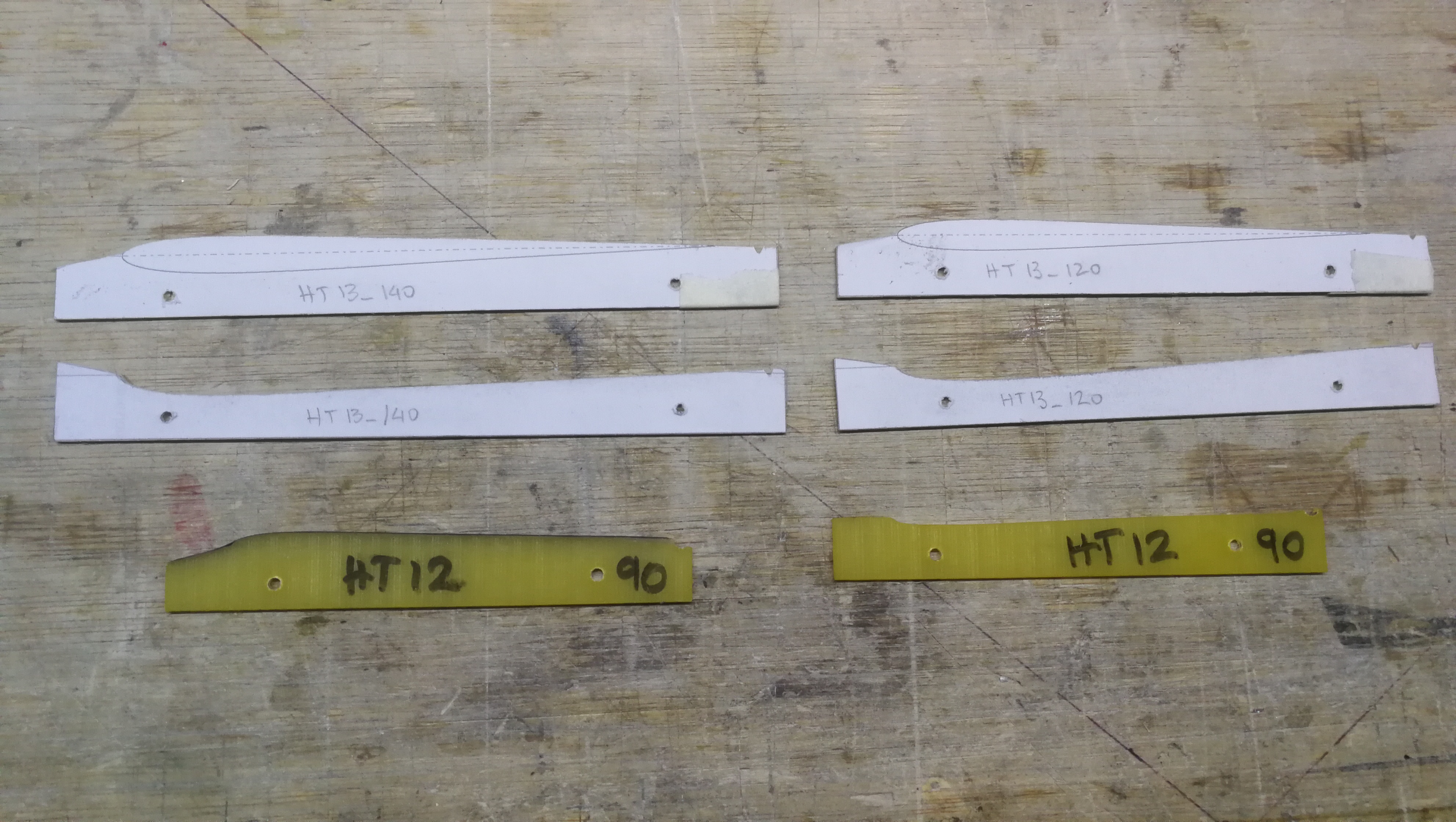

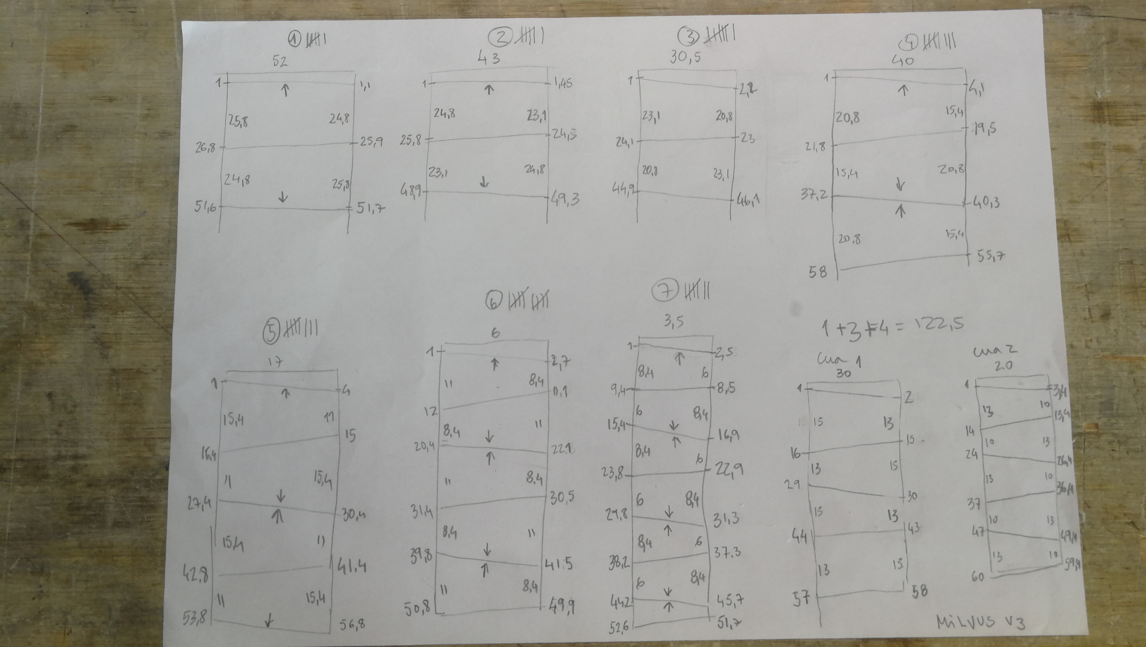

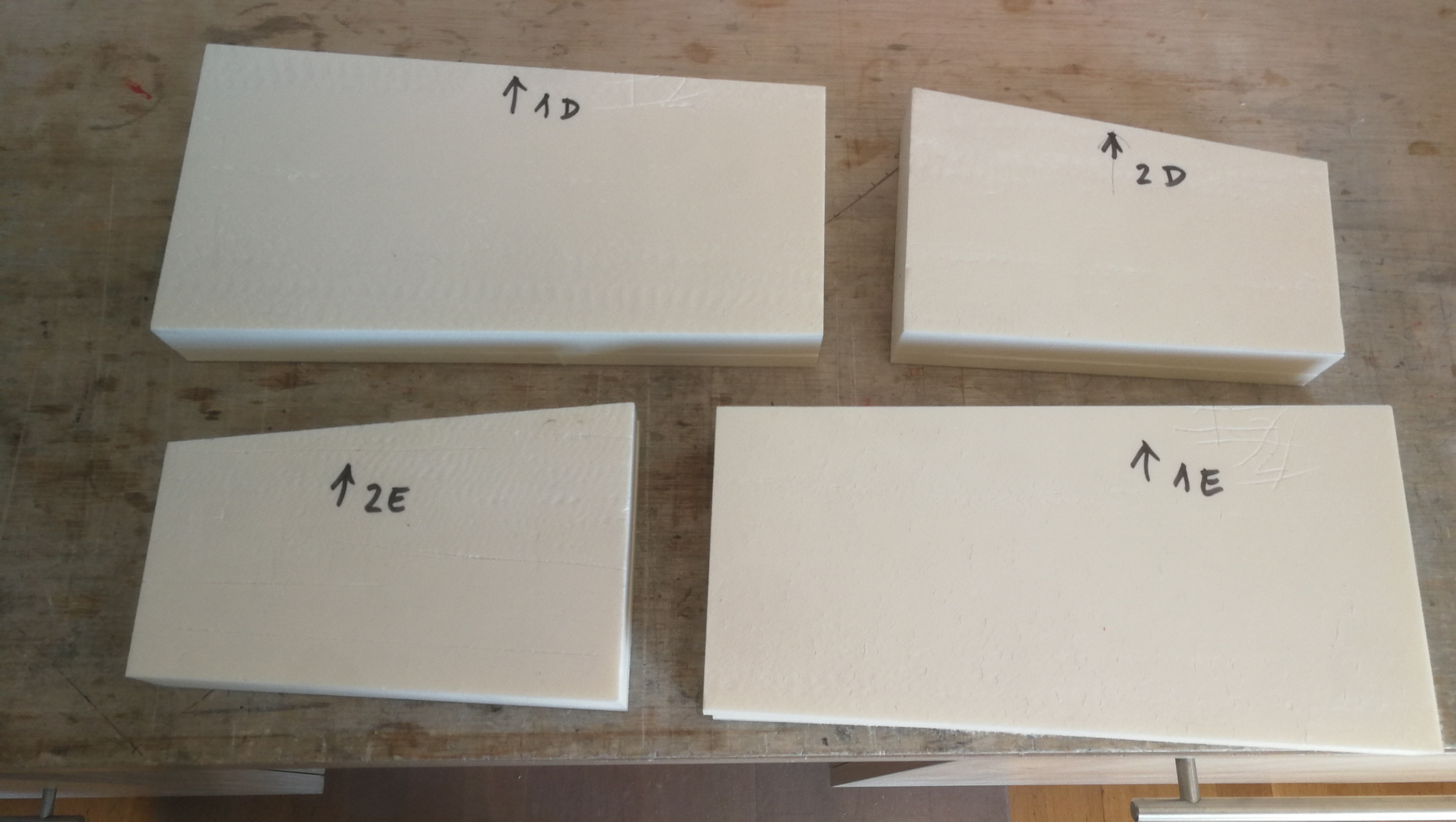

Lo primero es cortar los bloques que formaran la planta alar. En este caso será de dos tramos. Para alas con muchos tramos hay que ser un poco organizado, pues es muy fácil equivocarse con las medidas. Para esto uso unas plantillas con las medidas de corte de las planchas de XPS. Para cada tramo corto un trozo del largo del tramo y después voy alternando las cuerdas máxima y mínima alternativamente. Siempre empiezo con una franquicia de 1 cm y después voy sumando la cuerda más 1 cm para dejar margen para el borde de ataque y de fuga. A la hora de trasladar las medidas la plancha de XPS me equivoco mucho menos que antes....
Medidas del ala
Plantilla de corte

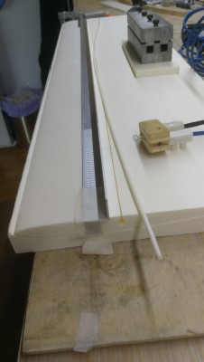

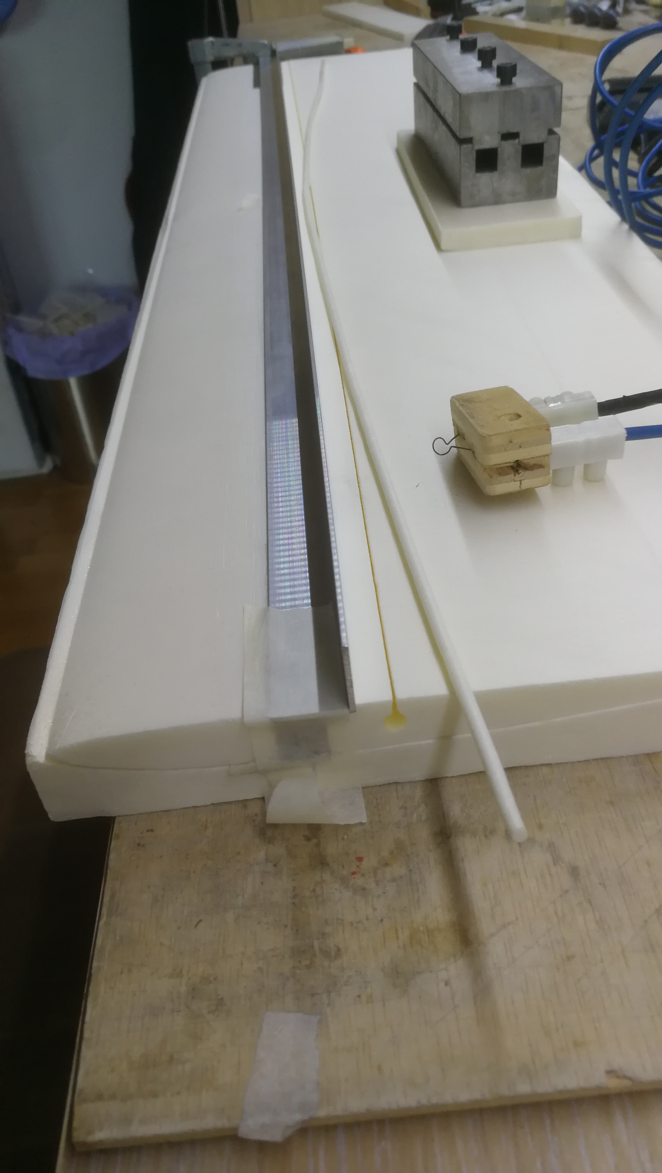

Otra cosa importante es cortar los tramos bien perpendiculares a la mesa, y para eso dos escuadras adaptada al borde de la mesa van de maravilla. Con unos agujeros y clavos se fijan al bloque y sirven de guía para el arco de corte.
Escuadra de corte
El arco es otro instrumento importante. Yo uso varios tamaños con el mismo diseño muy simple, un listón de madera y dos varillas de acero inclinadas para dar tensión al cable y que sirven también para la alimentación del mismo. Tengo varios listones con los agujeros a distintas medidas para cambiarlo según el tamaño de los bloques. El más largo es de 90 cm.
Arcos de corte
Los tramos a punto de cortar el perfil
Y a continuación las plantillas. Algunos detalles que a mi me facilitan el trabajo, son una curva suave en la entrada por el borde de ataque que lo deja un poco afilado, pero que se lija muy fácil una vez cortado y una hendidura para retención del cable en el borde de salida, de manera que la maquina de poleas para el corte acaba sin necesidad de coger el arco al final. Materiales, he probado fórmica, fibra de vidrio y contrachapado con buenos resultados, siempre que se deje un canto bien suave. Para cortarlas, fresa CNC, chorro de agua, o incluso a mano con la sierra y mucha paciencia.

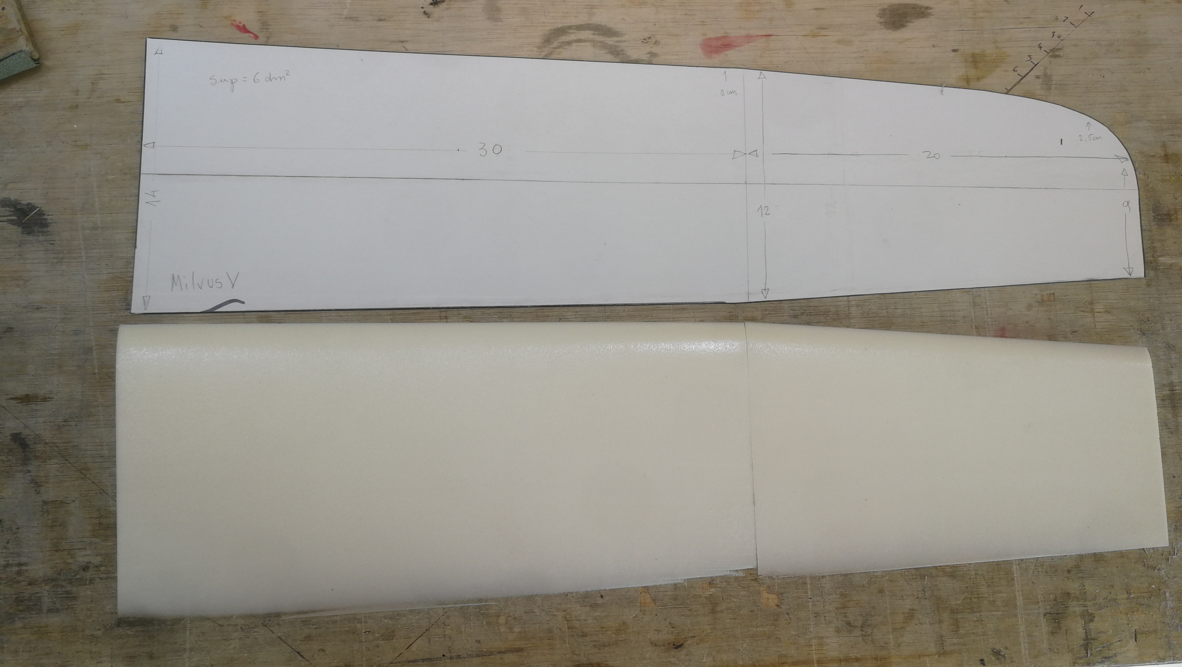

Una vez cortados los núcleos, siempre me ayudo de una plantilla con la planta alar, para comprobar las alineaciones y las flechas antes de pegar los distintos tramos. El siguiente paso es sacar la pelusa que queda después del corte para evitar el deslaminado de la piel de fibra. Hay que ir con cuidado pues el XPS se marca con cualquier objeto un poco duro. Yo uso un paño húmedo, o incluso frotando con las manos se puede hacer.
Hay que quitar la pelusa.
Plantilla del ala

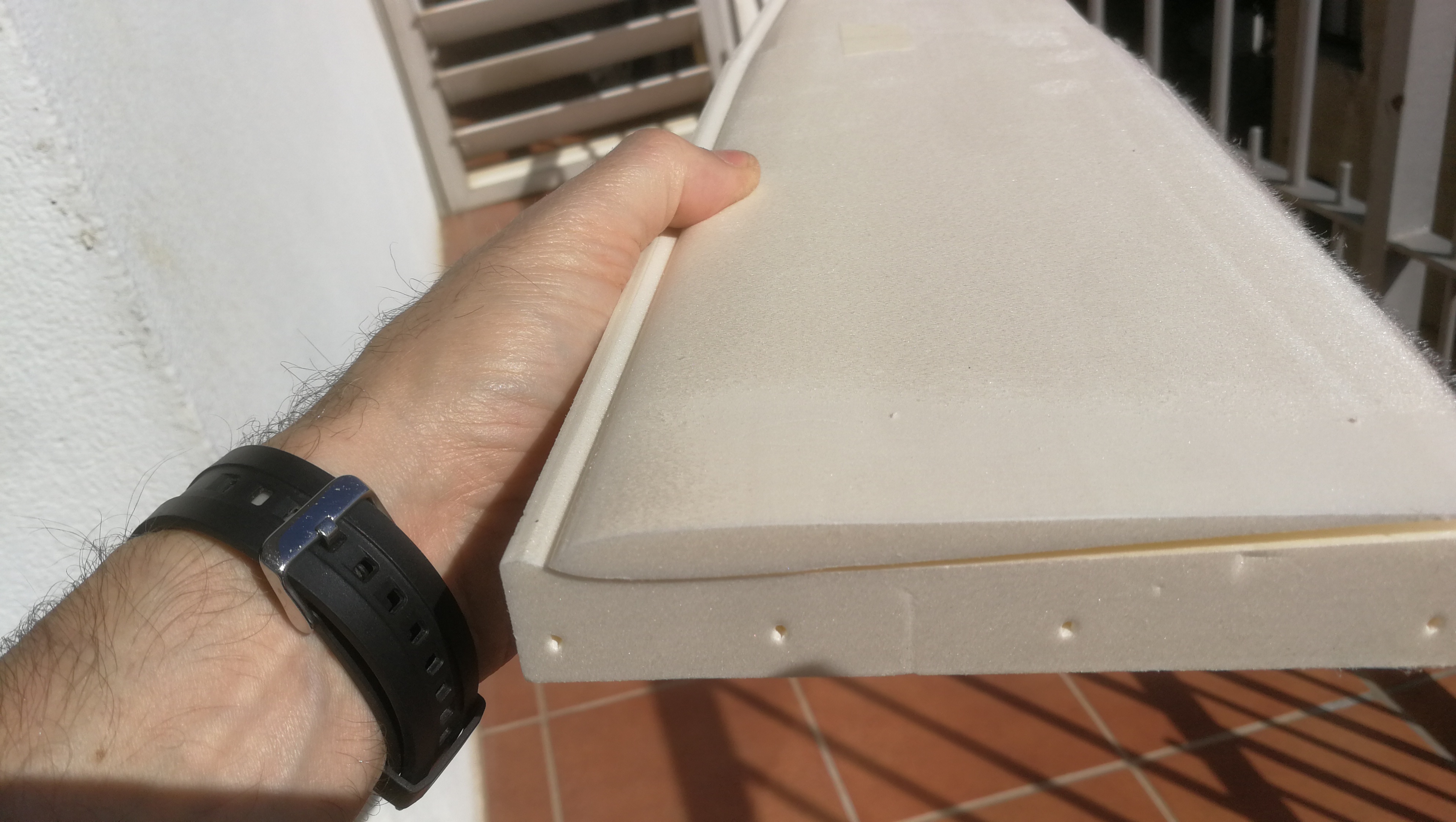

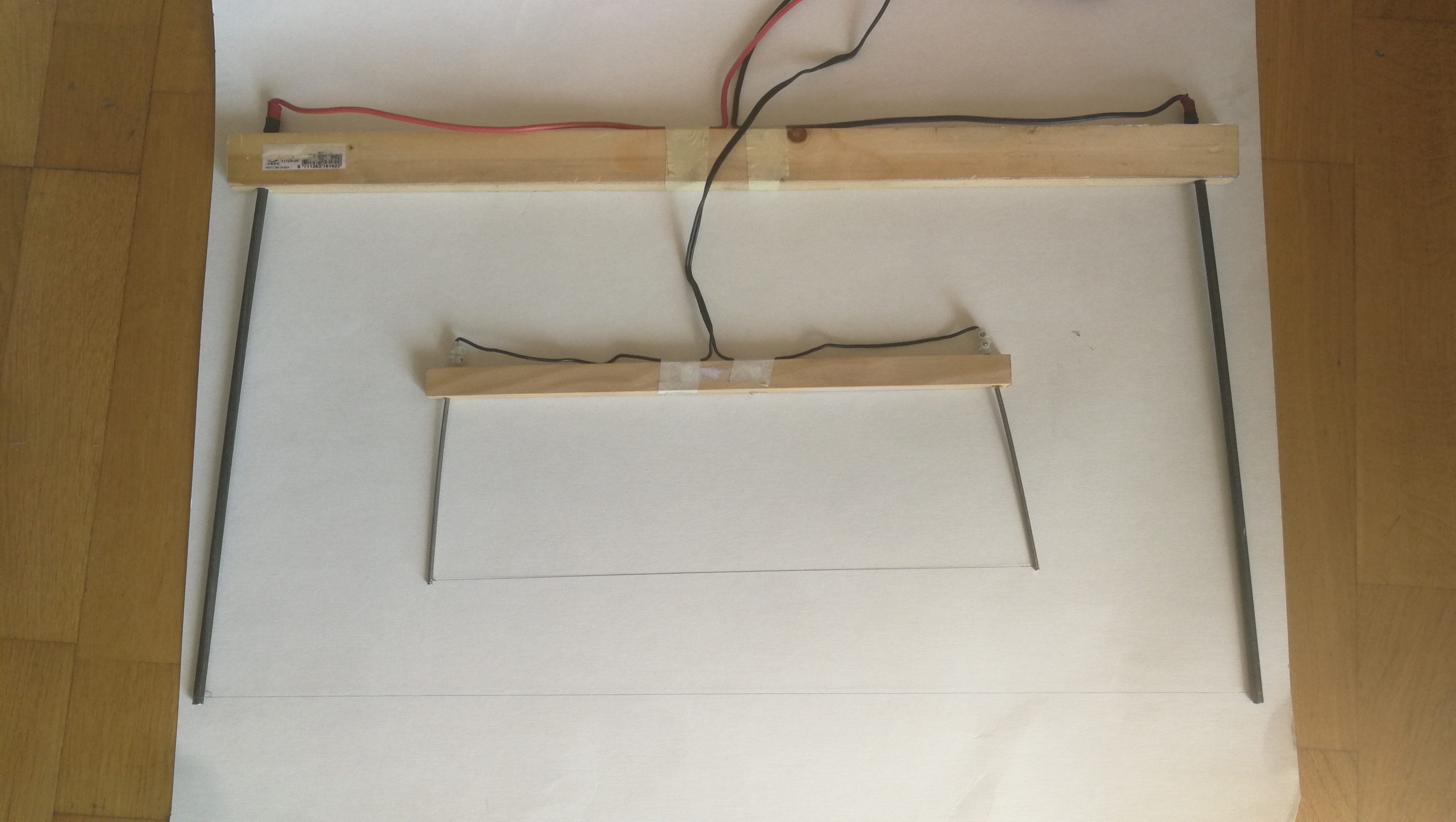

.Lo de la curva suave de entrada para el borde de ataque va muy bien. Yo utilizo contrachapado, si es finlandés mejor, lo lijo finamente y le paso un lápiz por el borde, así corre mejor el hilo.
.Un compañero usa la cinta Kapton que aguanta mucho calor, encinta el borde y así va "suavito".

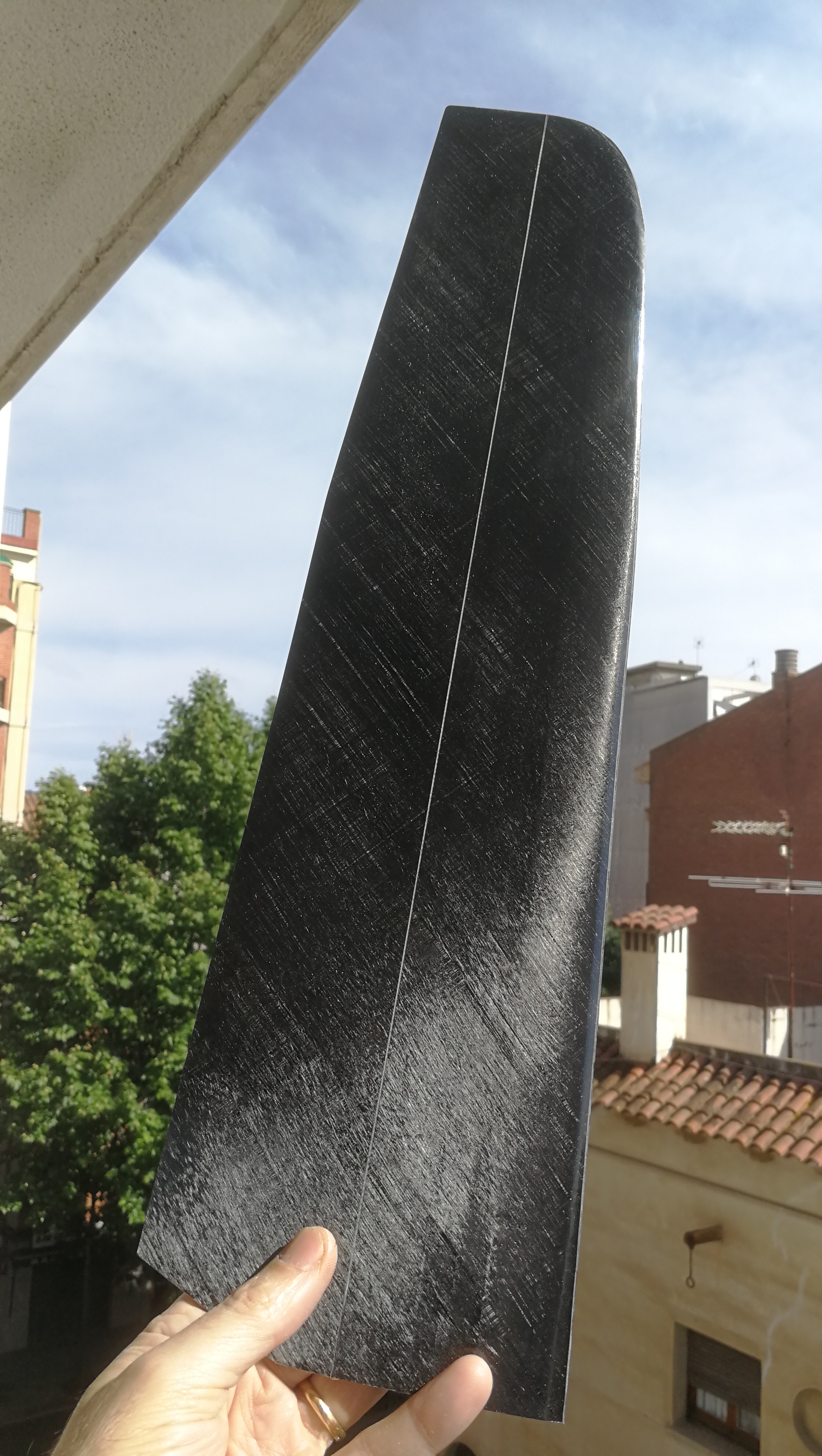

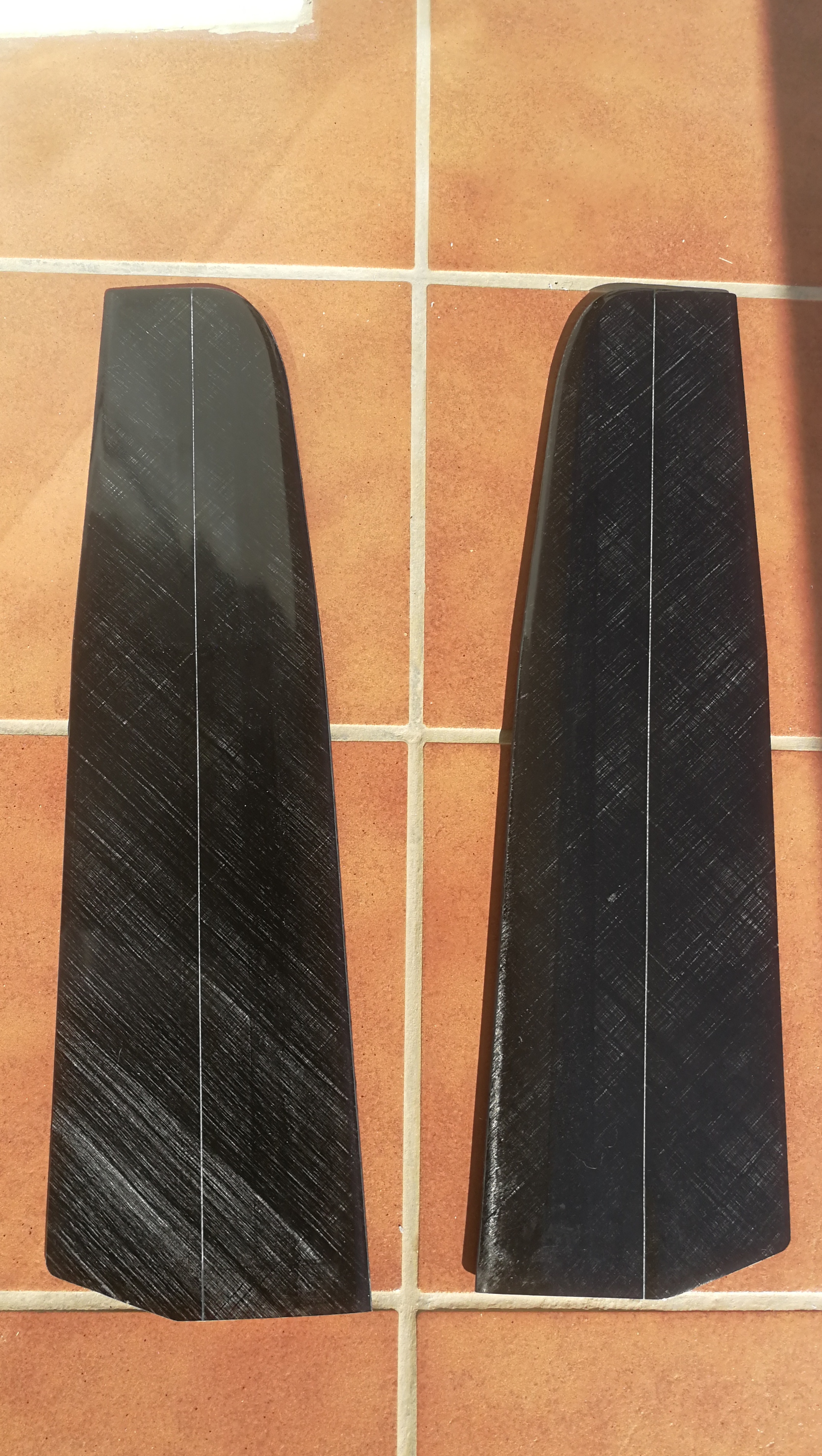

Las colas ya estan listas. Para el larguero UD 80gr, y para la piel Carboweave de 20gr. La pareja pesa 50gr a falta de las bayonetas y la rotula de transmisión. He ahorrado unos 10gr, no esta mal.
Otra cosa q he hecho es una nueva bancada de servos. La primera, que copié del Viator, me parce muy pesada. He usado balsa de 1,5 forrada con fibra de 50, y ha pasado de 15 a 4gr. La resistencia creo que será suficiente.
Y ahora estoy liado con el fuse. Ya tengo la madera para hacer la caja, y el master a punto para cortar la cabina.

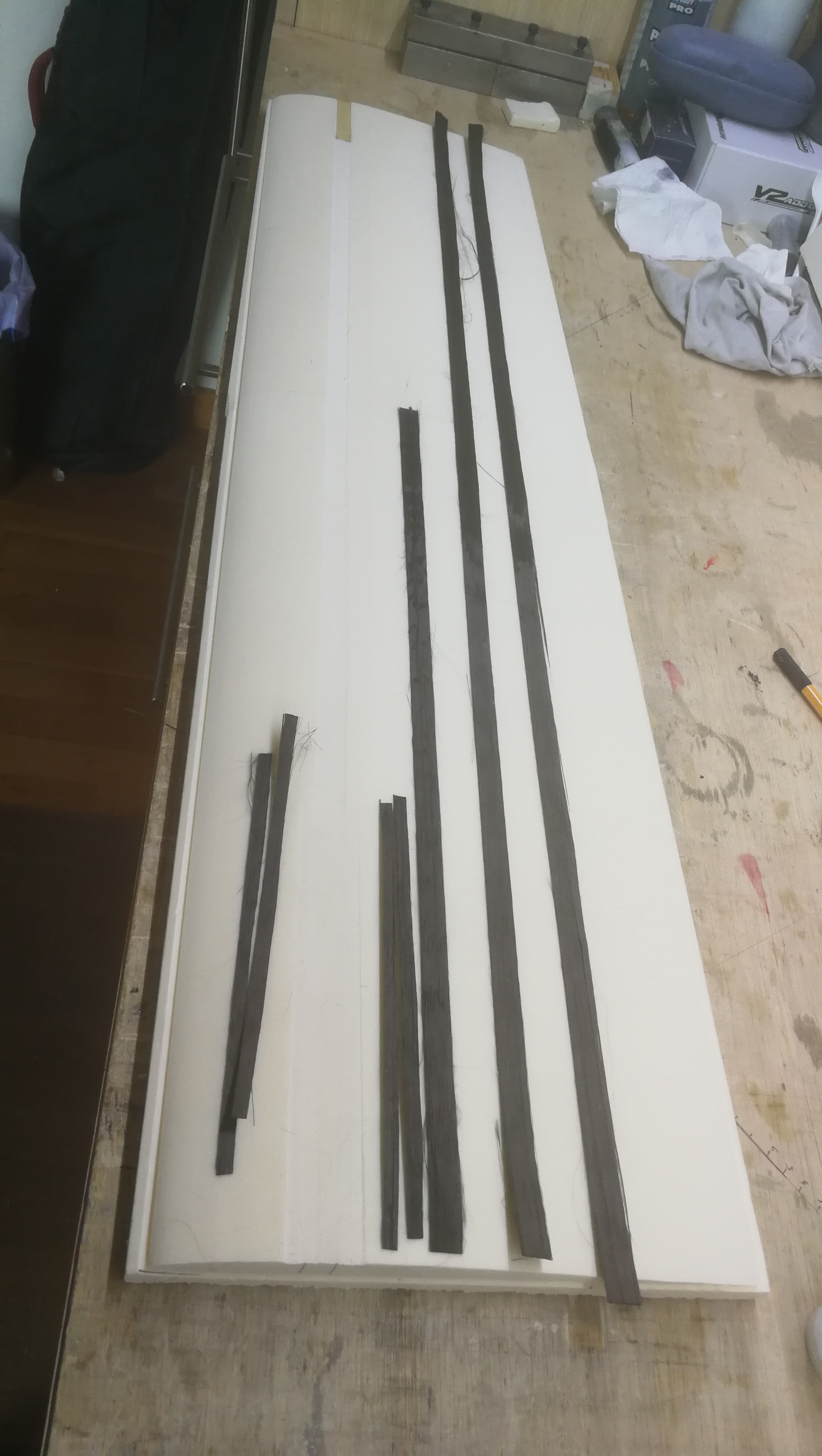

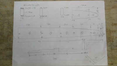

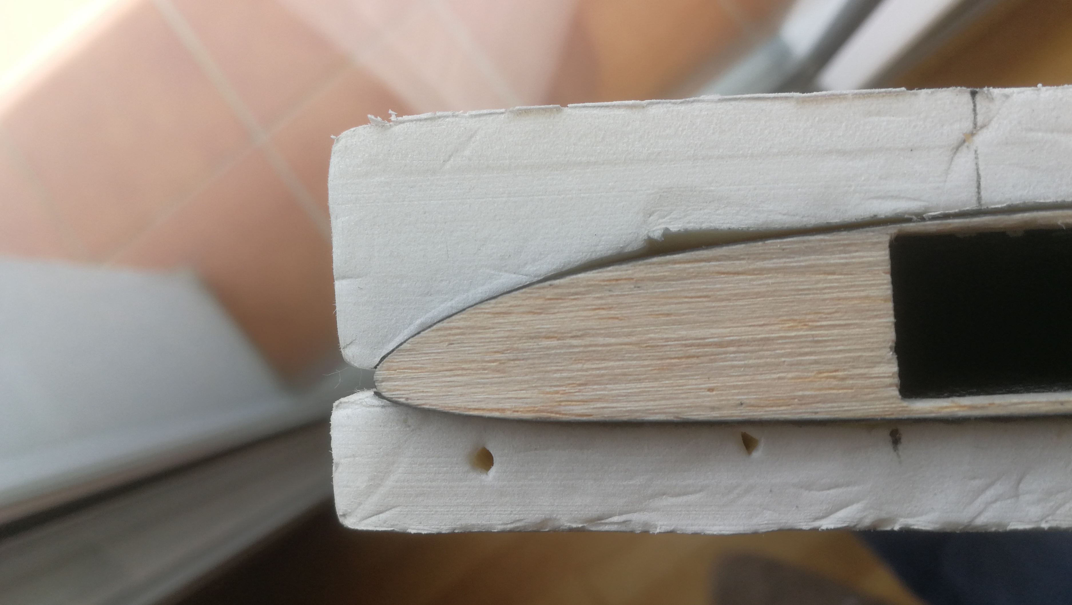

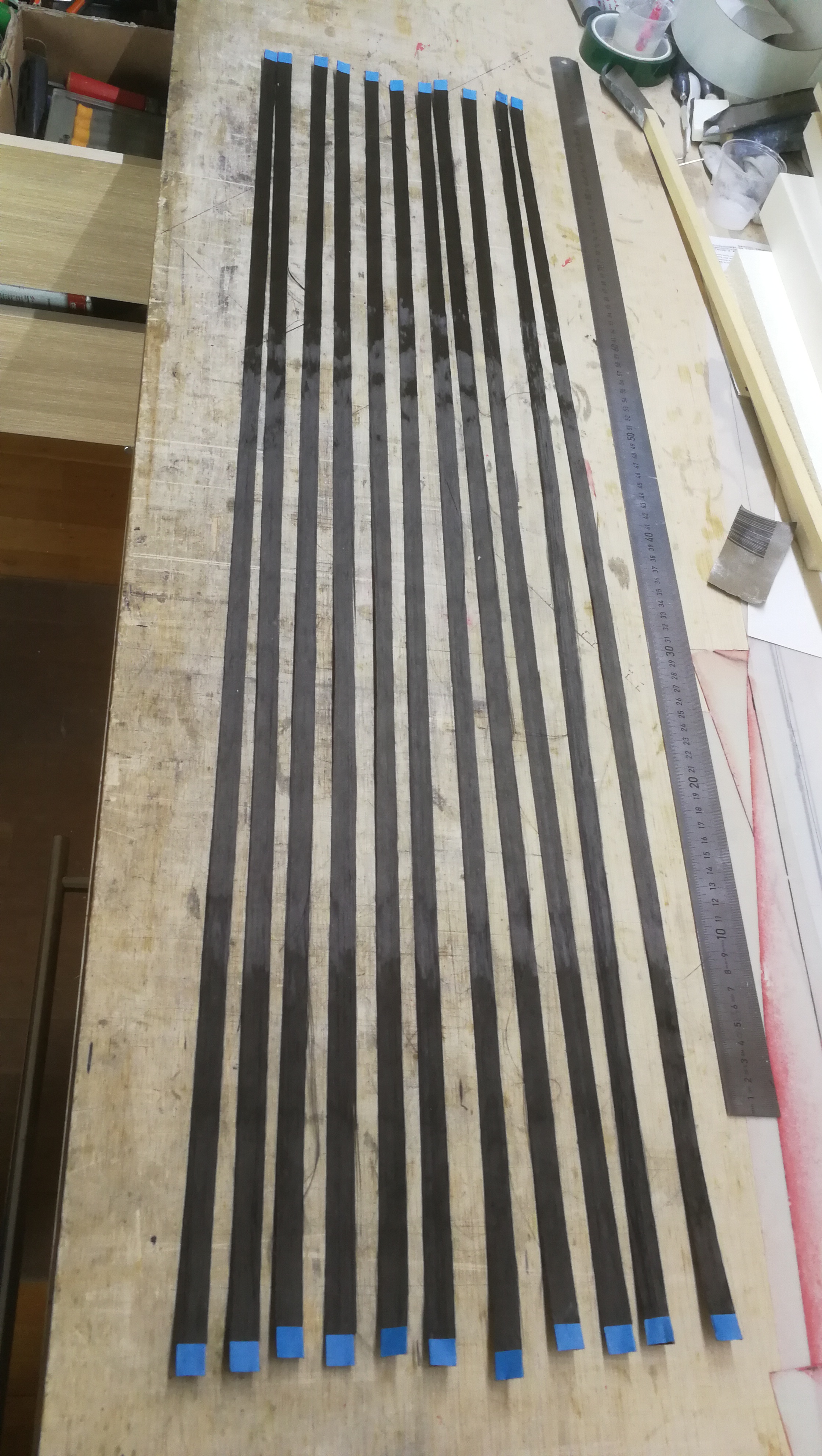

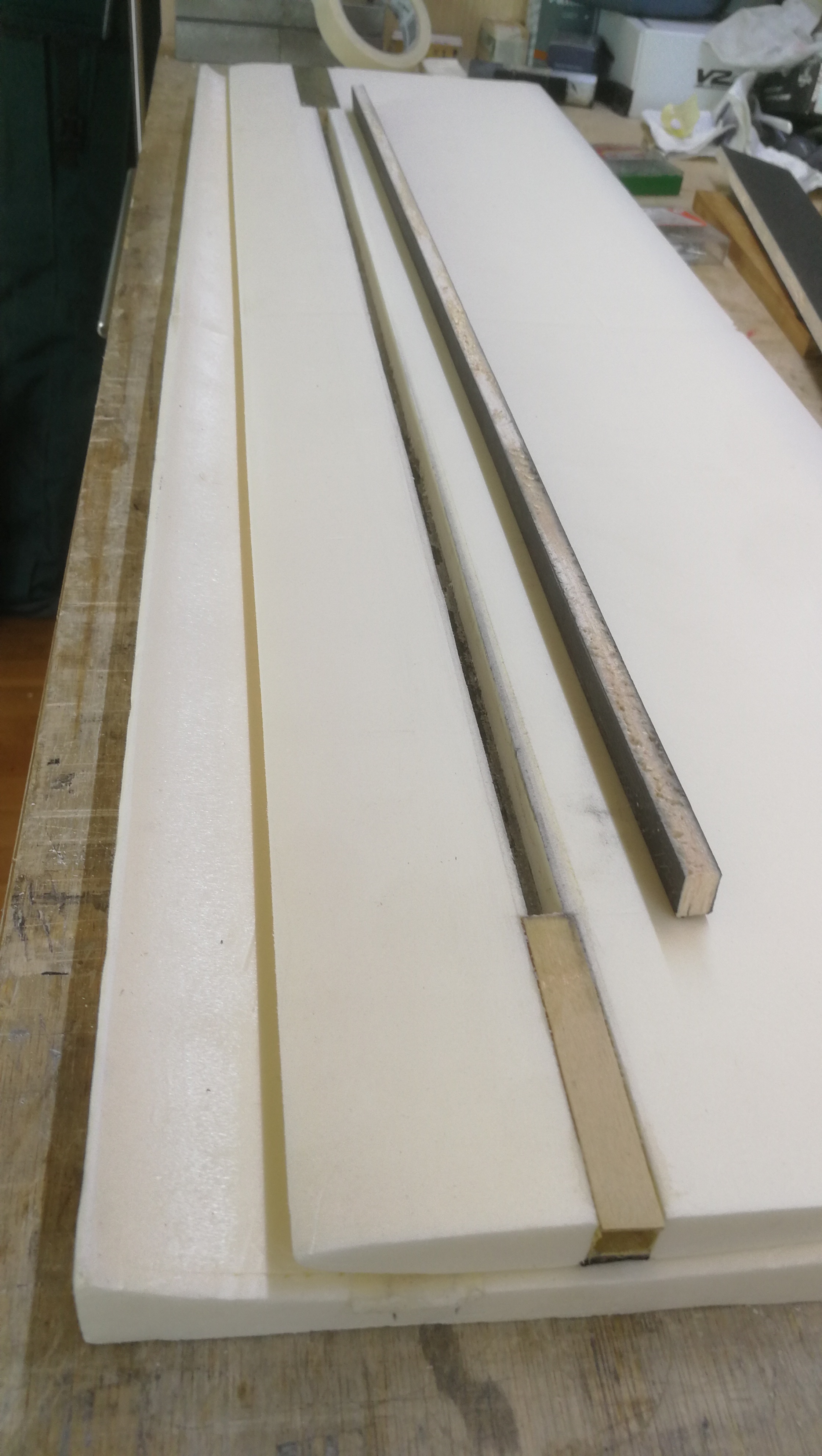

Para los largueros uso Carbono UD 200 gr en tiras de 12mm.
Esta vez le he añadido la balsa de 8 forrada de carbono 98.

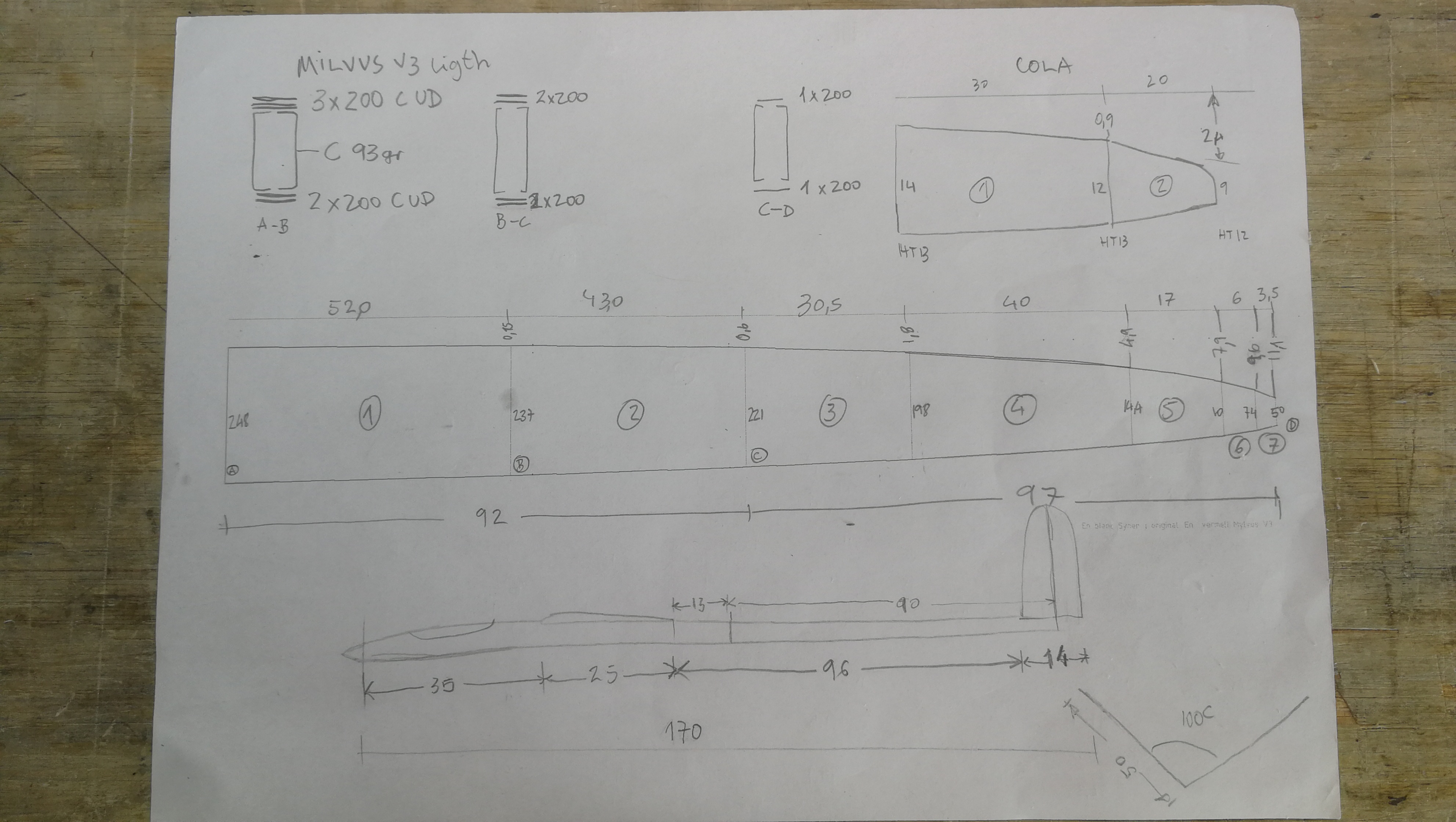

El layup lo tienes en el croquis del ala.
Del centro a los extremos, en los primeros 50 cm van 3 en el extrados y dos en intrados. Hasta el final del tramo dos tiras arriba y abajo y para las orejuelas una arriba y abajo.
Tramo central
En la unión central he añadido unas tiras al lado del larguero para que cubran la funda de la bayoneta.

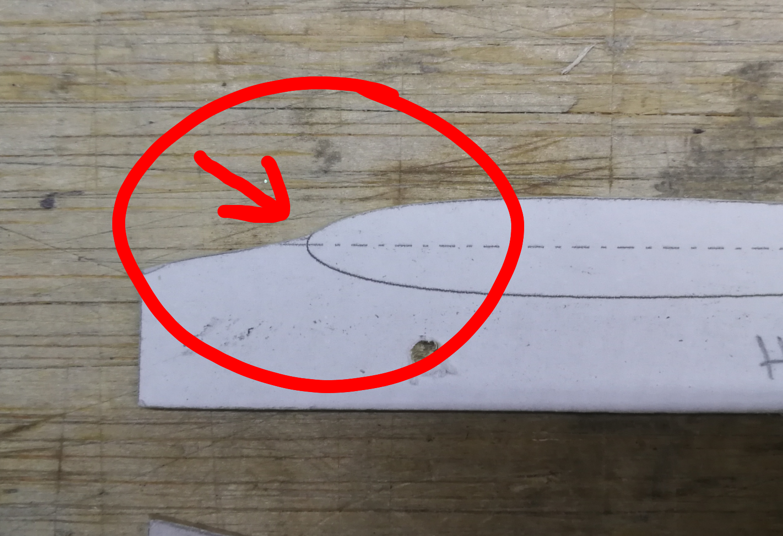

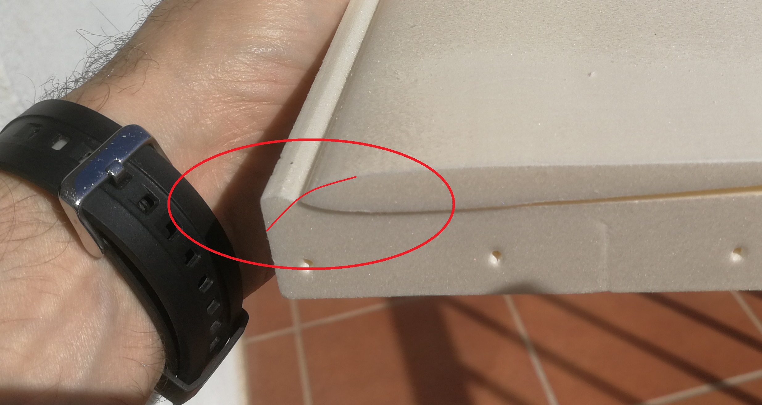

Sin embargo hay una cosa que no entiendo. Con la tipología de plantillas que utilizas, ¿cómo es que se te quedan así las camas de los cortes de perfiles? ¿No te debería quedar con el corte que marco en rojo?
Por Miquel
#1406529
Hola Scott,
Bueno, es un efecto de la fotografia, el perfil esta un poco desplazado hacia atras y por eso hace este efecto. Queda como tu dices.
En esta foto se ve algo mejor.

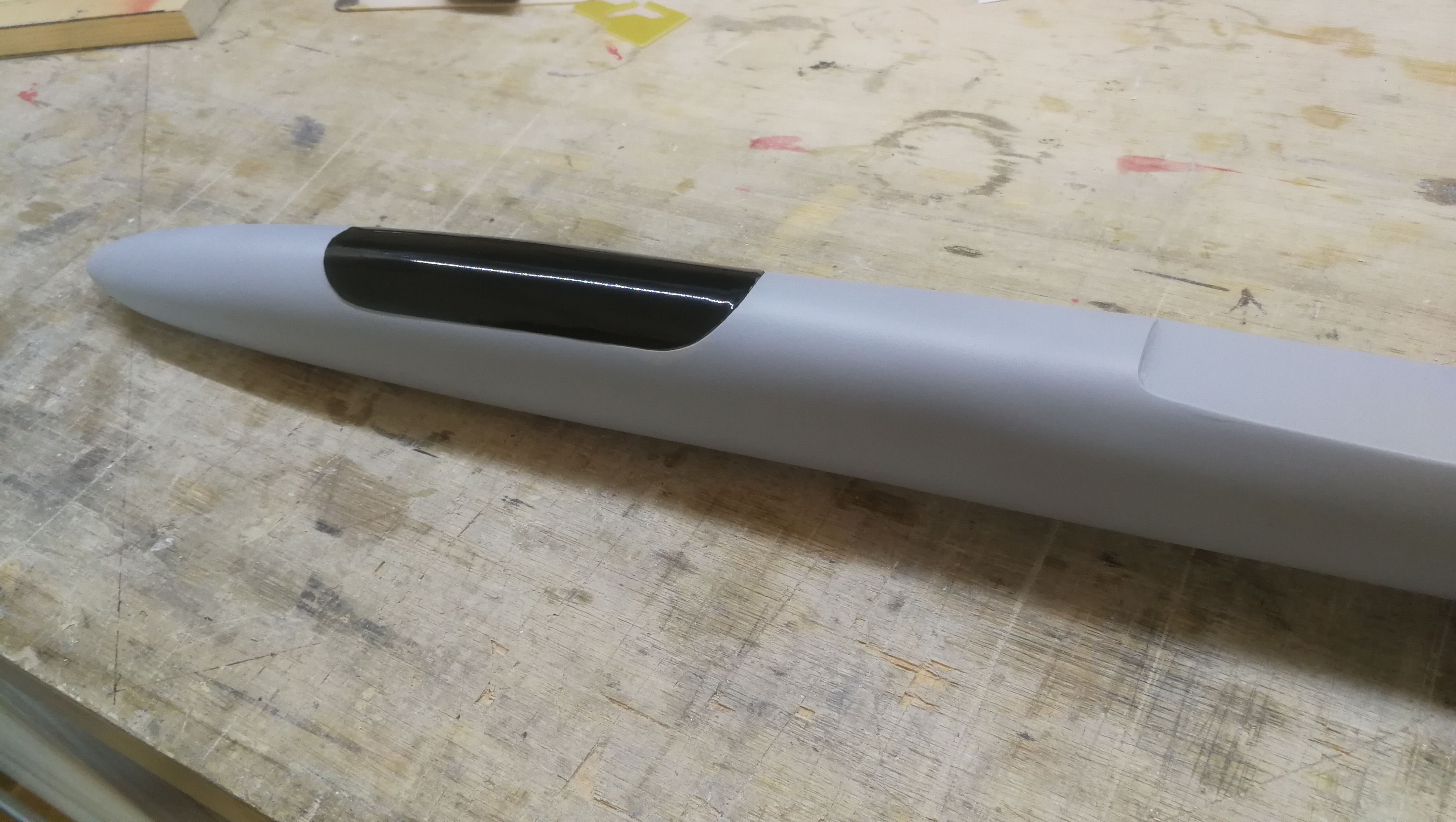

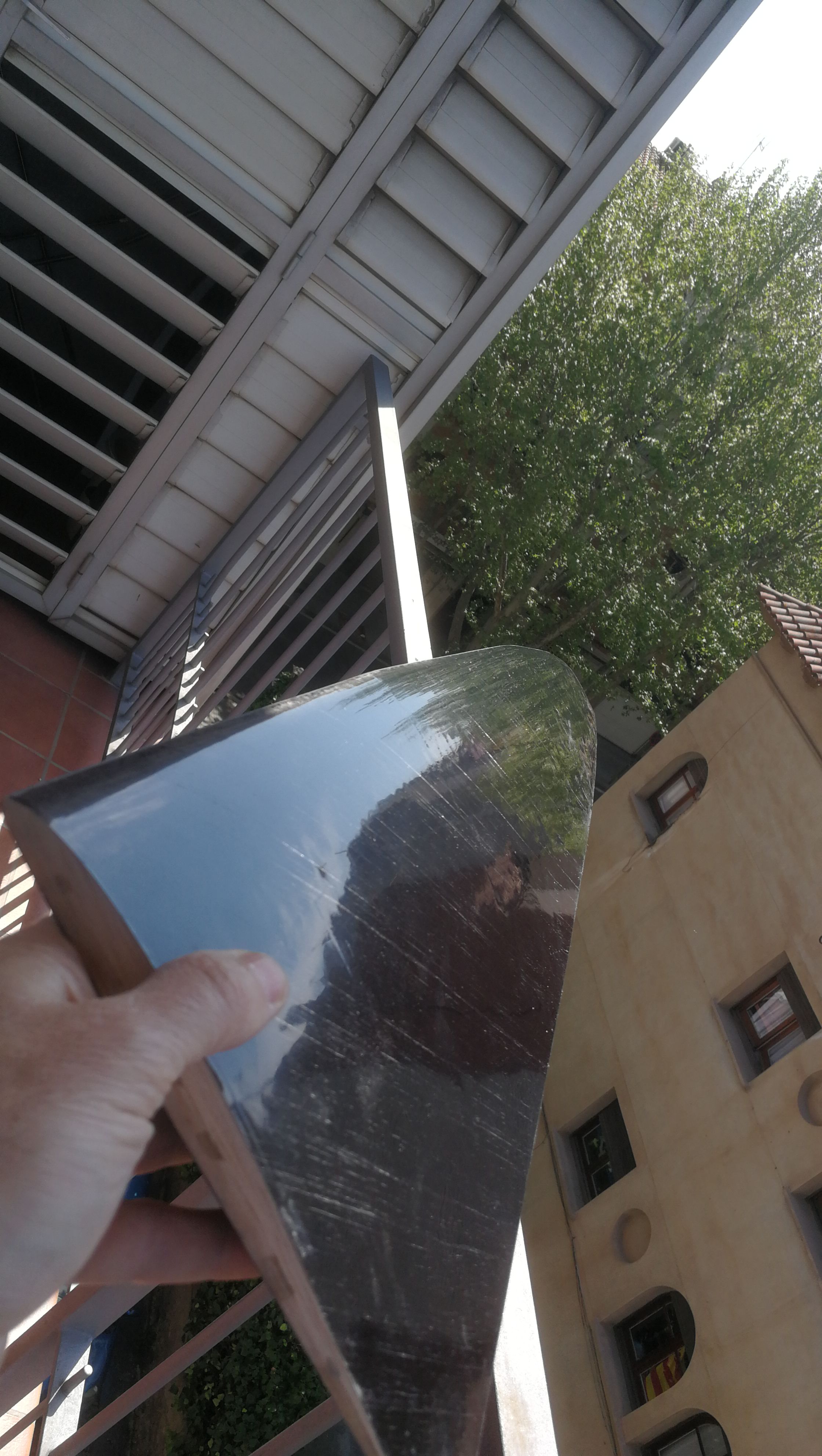

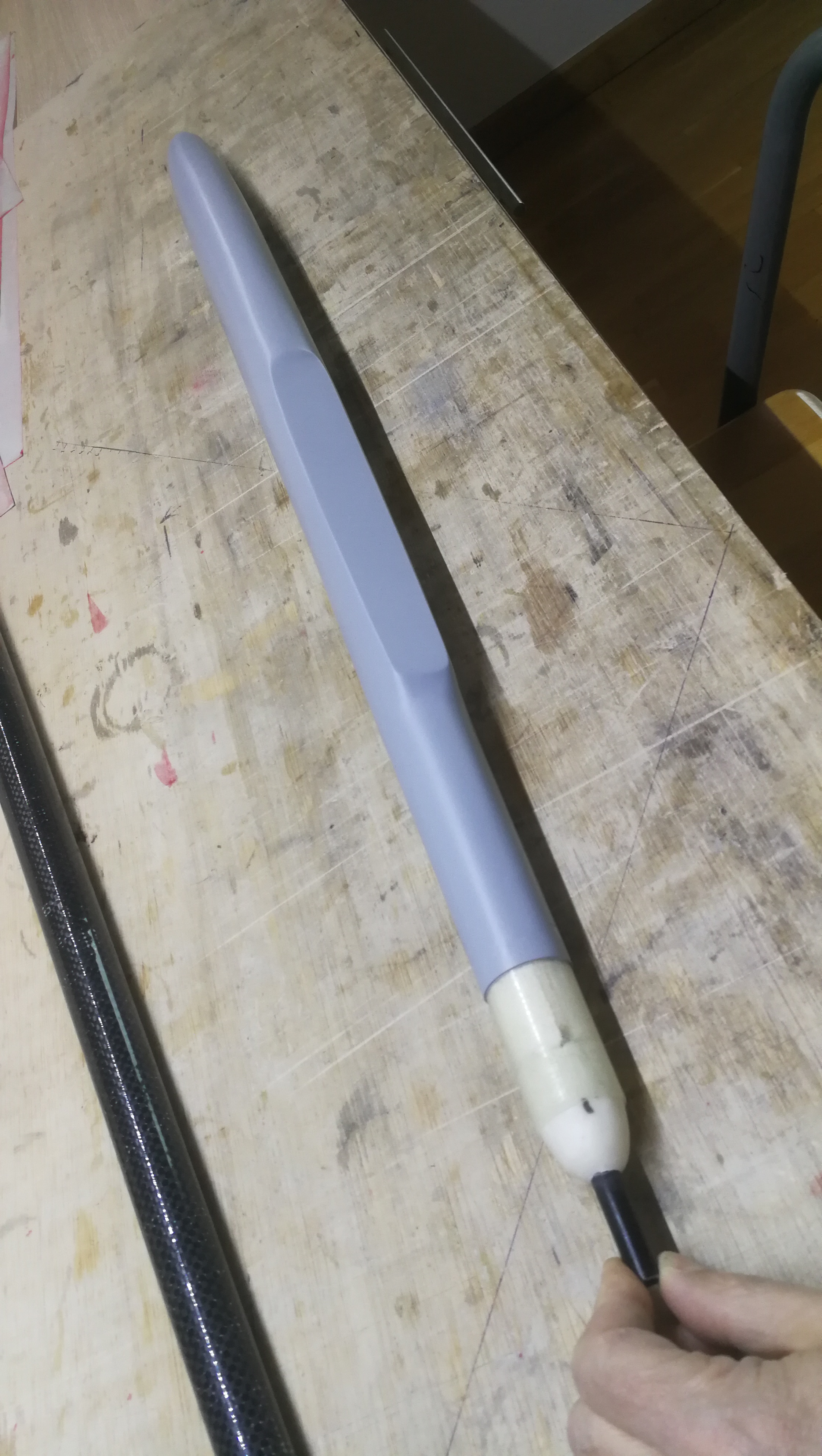

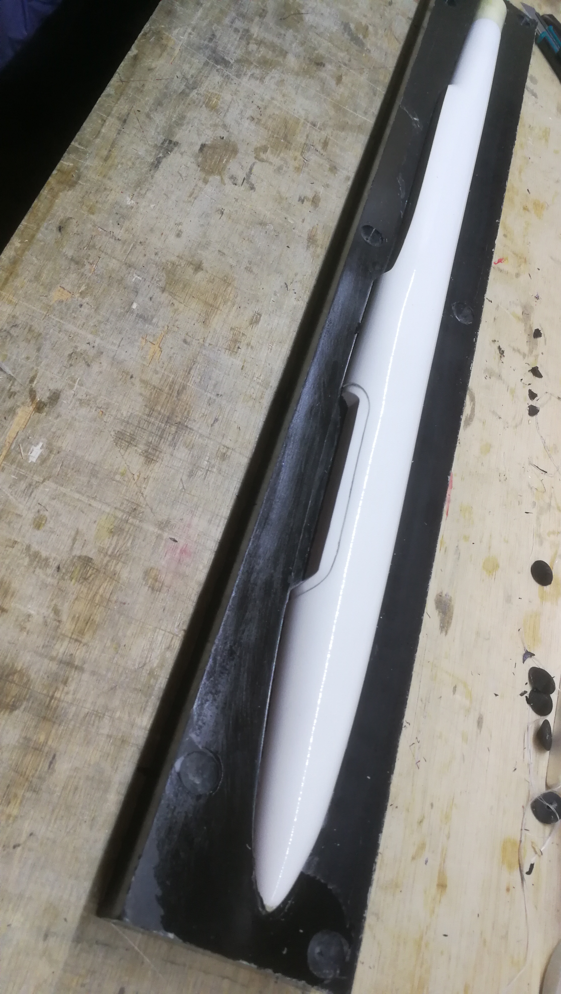

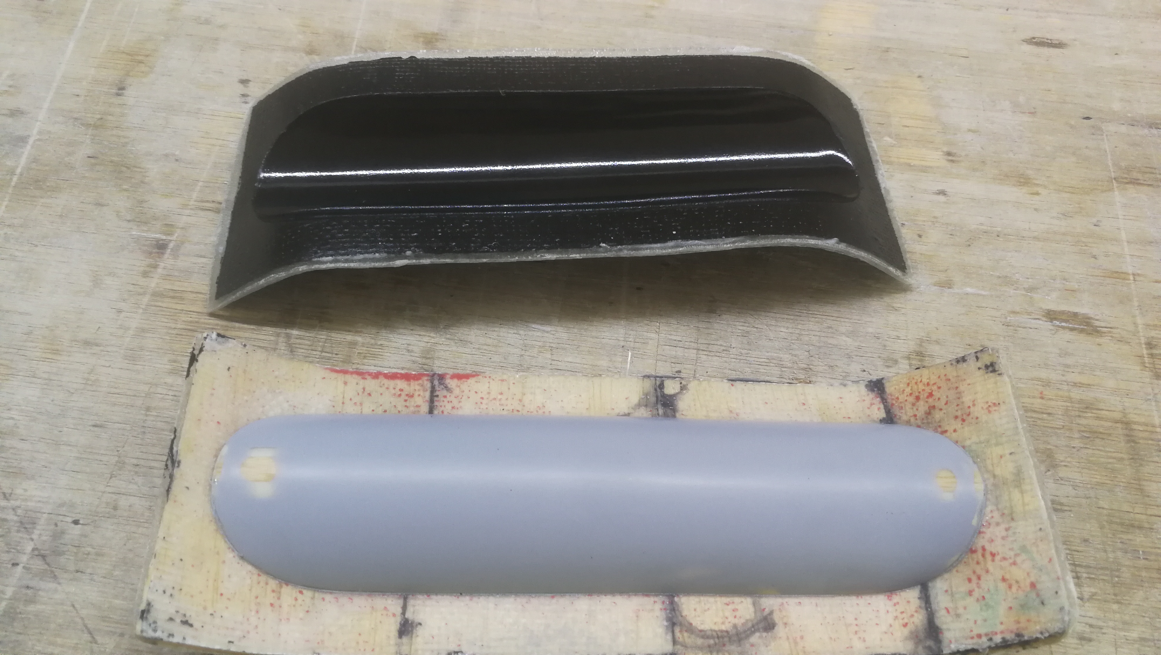

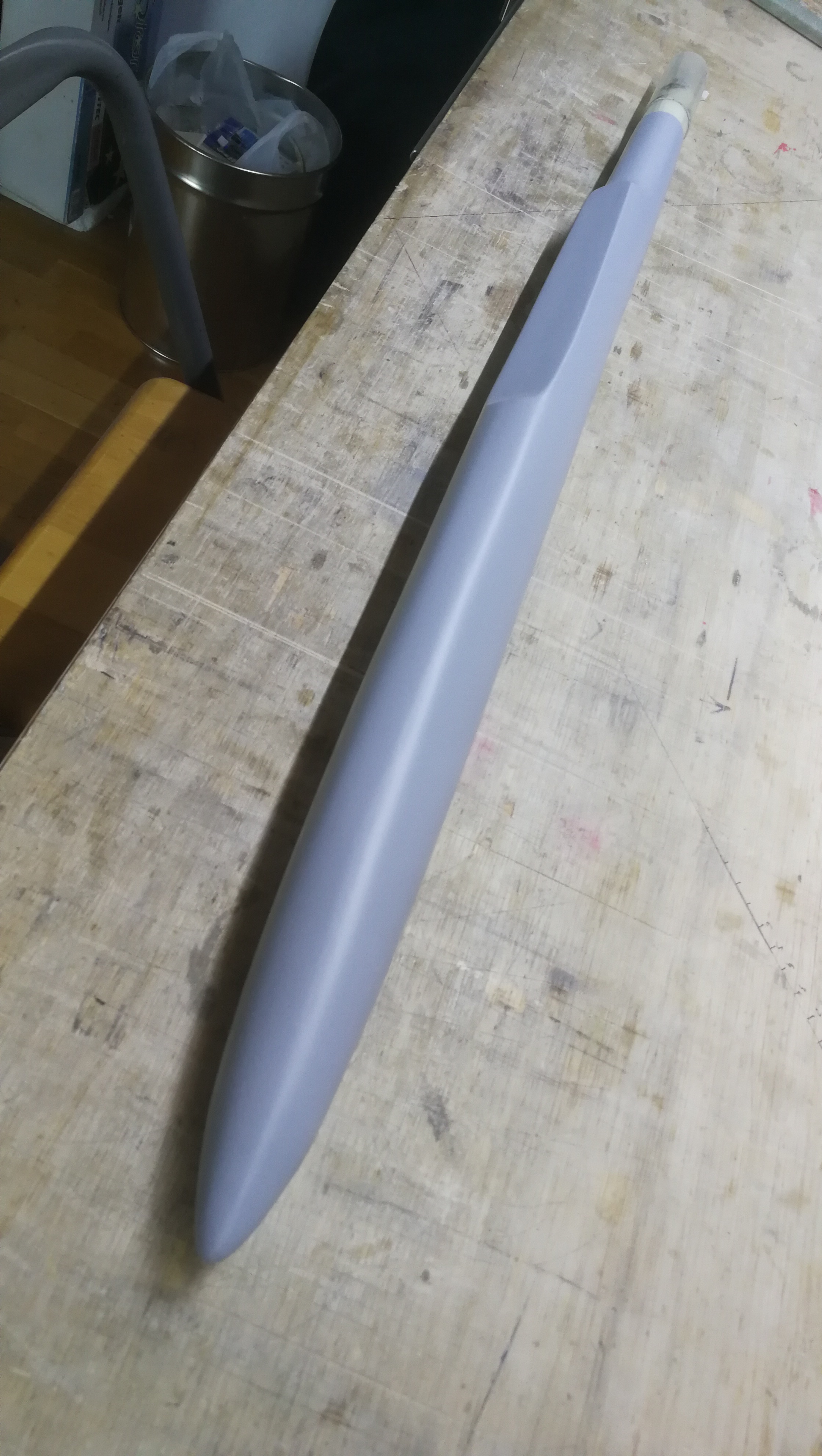

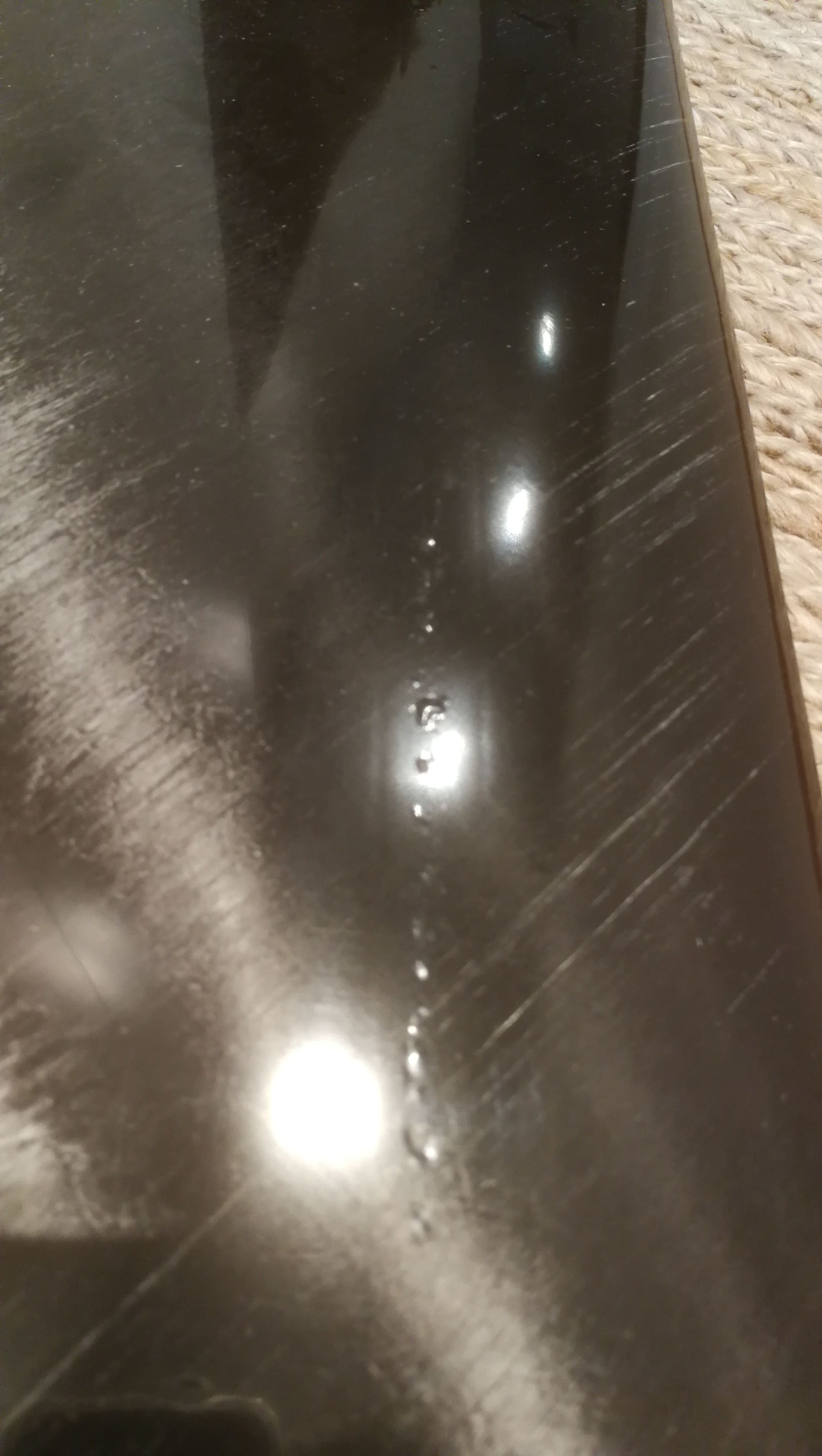

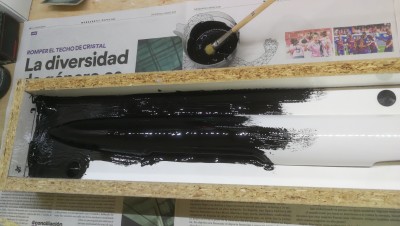

Seguimos avanzando, ahora le toca el turno al molde del fuselaje. He cortado la cabina y he hecho el molde.
He tenido muchas dudas para conseguir un buen acabado brillante y no tener problemas de desmoldeado.
Después de muchas consultas y pruebas me he decidido por un buen lijado con papel de 1500 (no tenia más fino...) y aplicar PVA a pistola. Como ya me han advertido, el resultado no es de espejo, pero no le falta mucho. He pensado que en caso de querer mejorarlo, siempre puedo pulir el molde.
Para el fuselaje voy a intentar llevar a pintar el master a un planchista y desmoldear con cera, en lugar del PVA, para un mejor acabado.
Aplicando el gelcoat
Resultado final

Hola Miquel que bien te va quedando,
yo he intentado aplicar el pva con pistola pero siempre se tapa la boquilla , y al diluirlo con alcohol o agua se crea un fenómeno que se unen las partículas roseadas estando pareja la capa en toda la superficie y queda como altibajos, en un proyecto que estoy llevando a cabo
proyecto-planeador-termico-fpv-impresio ... 6#p1406596
buscando lo mismo que tu un acabado espejo solo aplique cera unas 8 capas o mas y pva solo en las paredes verticales y la verdad me arrepiento de no usar el pva con sus defectos, la pintura del modelo que tenia para hacer el molde se adhirió a una de las mitades del molde y la única forma que logre para desamoldar fue dañando el modelo y el molde en algunos lugares, casi pierdo un mes de trabajo por buscar hacer mas, eso también dependerá de la calidad de tu cera,yo con la calidad de los materiales que tengo no lo volveré a pensar dos veces siempre aplicare pva con una brocha de maquillaje que es muy suave y es lo mejor que he podido dar de acabado.

Hola Jota,
Me ha gustado mucho tu proyecto, se nota que tienes manos para la fibra. Yo también estuve tentado de hacer el máster con impresora 3d, me parece una muy buena solución, y a la próxima lo voy a probar.
En cuanto al PVA, siempre lo había aplicado con esponja, pero con pistola queda mejor. El que yo uso es de RG y es bastante espeso, pero sin diluir ha quedado muy bien. He hecho una primera capa muy fina, y después otra cargando un poco más.
Con el fuse he avanzado poco. Tengo hecho el asiento de la cabina y lo próximo es ajustarlo a la caja del molde. El problema es que ya puedo ir a volar, y le dedico menos tiempo al taller. :mrgreen: :mrgreen:
La cabina esta forrada con un vinilo

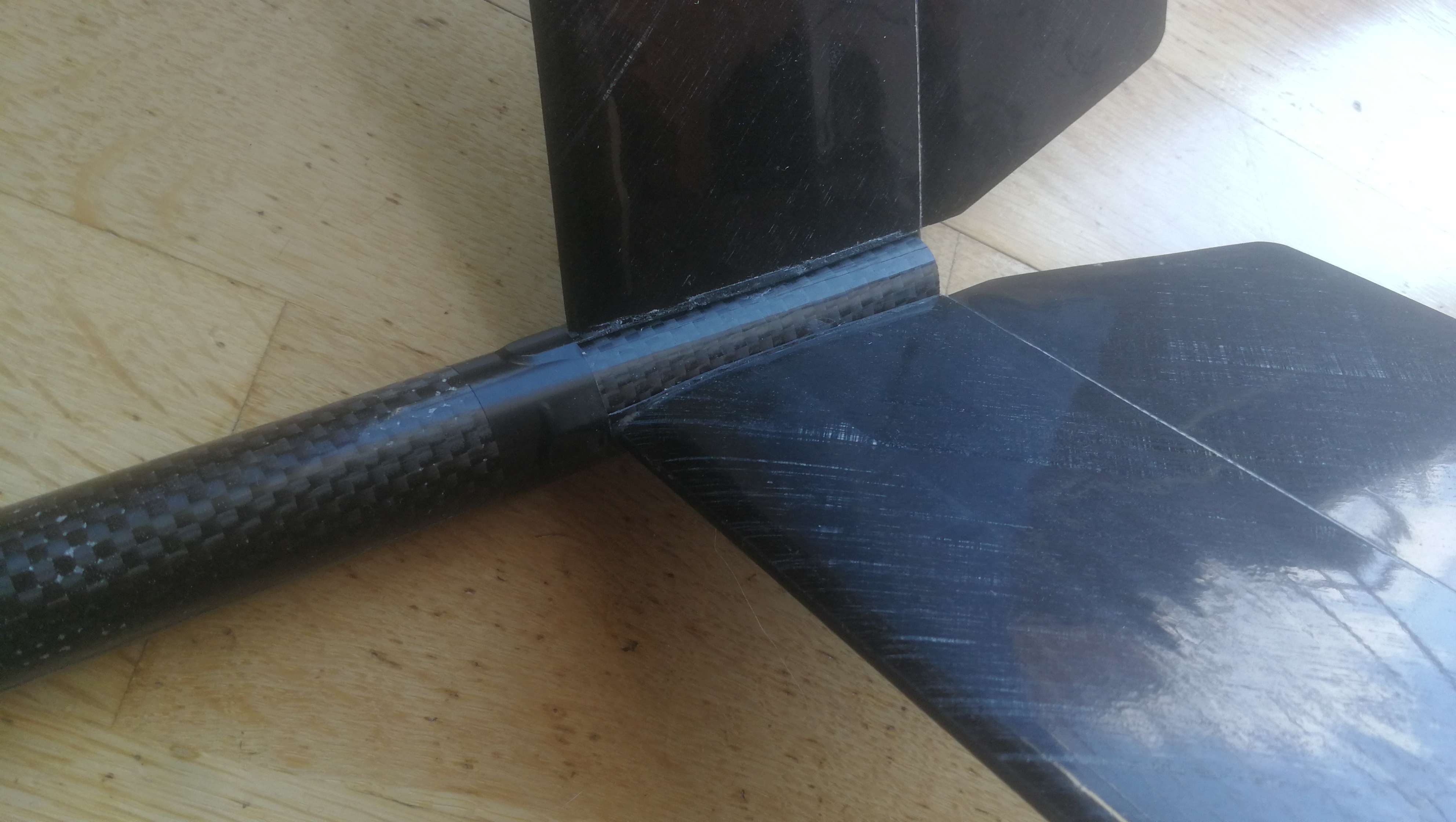

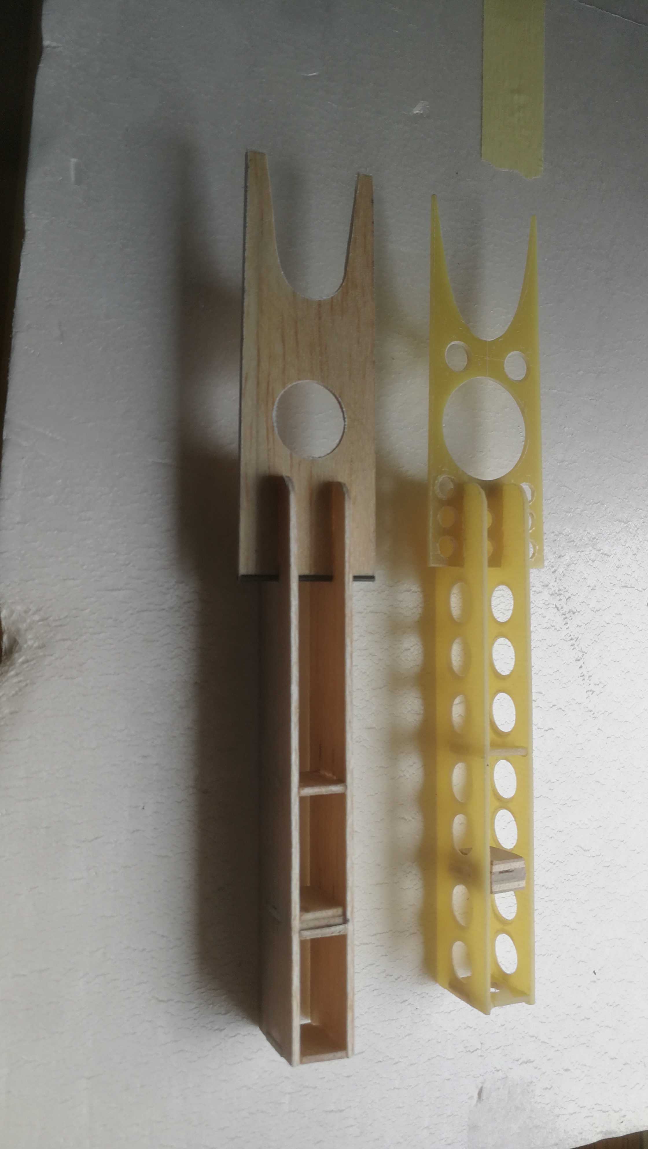

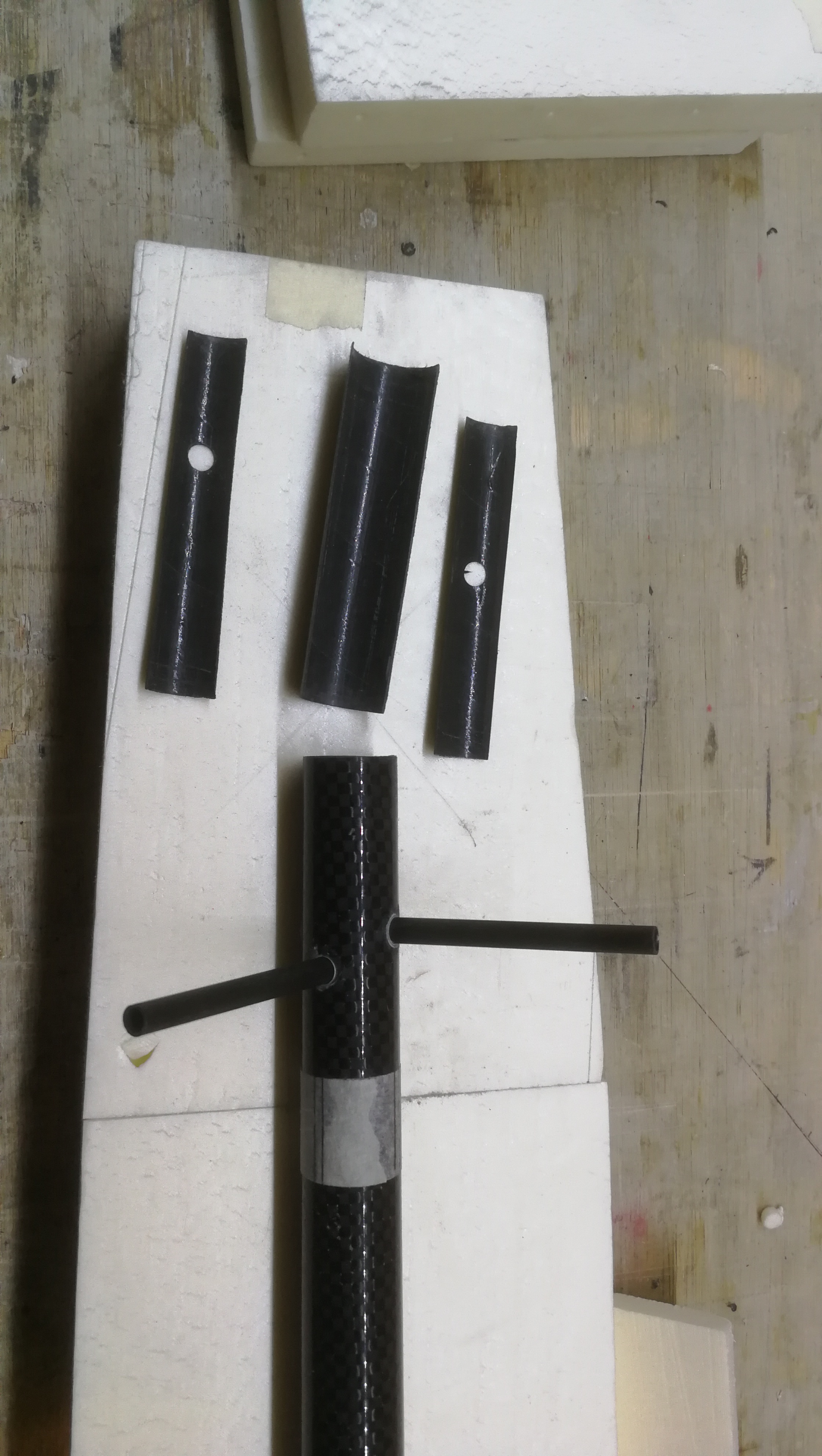

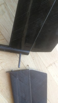

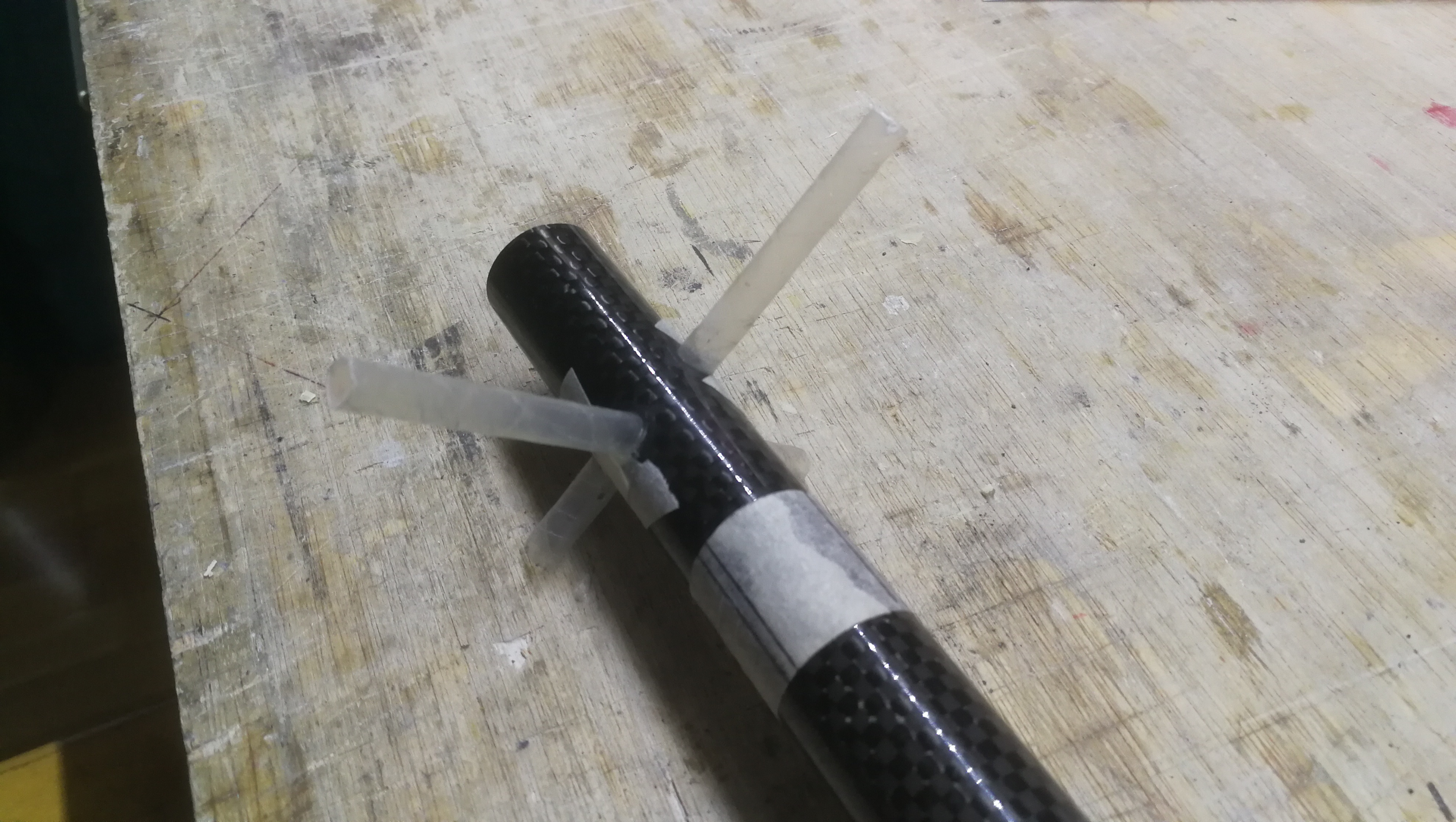

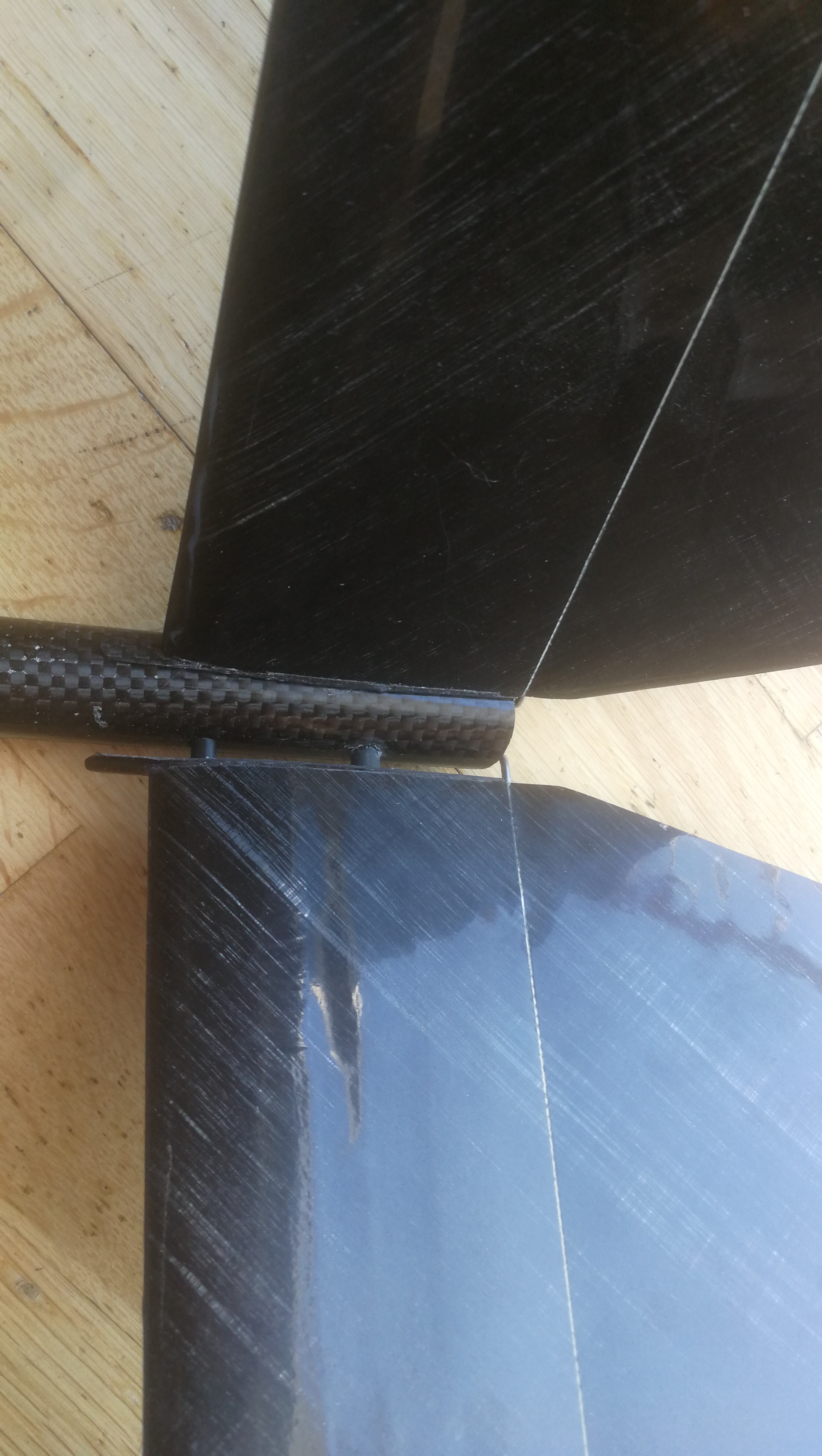

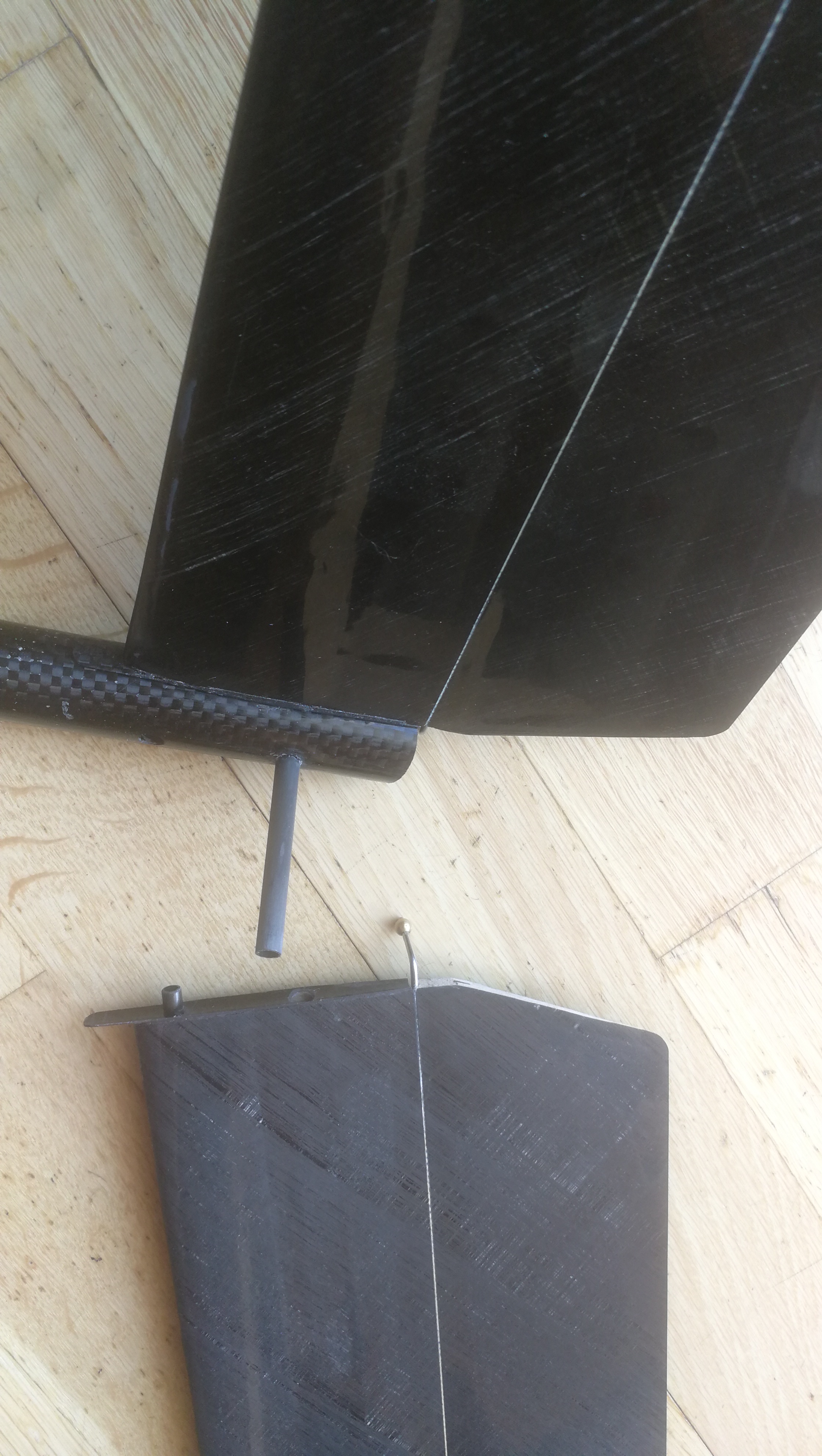

He estado trabajando en la cola en V, después de laminar los nucleos he hecho unas fundas para la bayoneta y las he posicionado en el boom con los 100 grados entre los planos.
Para el sistema de fijación se me ocurrió cerrar el perfil con un trozo de caña del boom y dejar una pestaña delante que con un simple trozo de cinta adhesiva lo deja bien sujeto. El conjunto queda muy bien acoplado al boom y es fácil de montar. Estoy contento con el resultado.
Fundas de fibra.
Trozos de la caña para cerrar el perfil
Pegando la funda y el trozo de caña
Resultado final
El siguiente paso es el molde del fuselaje, para lo que me estan pintando el master en un taller de pintura de coches.

Esta quedando espectacular! El incremento de rigidez con la madera de balsa va a ser espectacular ya verás! ya te pasaré materiales estratégicos para los largueros cuando nos veamos que te van a dar menos guerra que la balsa.
El resto, me encanta, muy bien resuelto todo! da gusto verte currar, el sistema de la V es muy ingenioso y seguro que irá Feten!

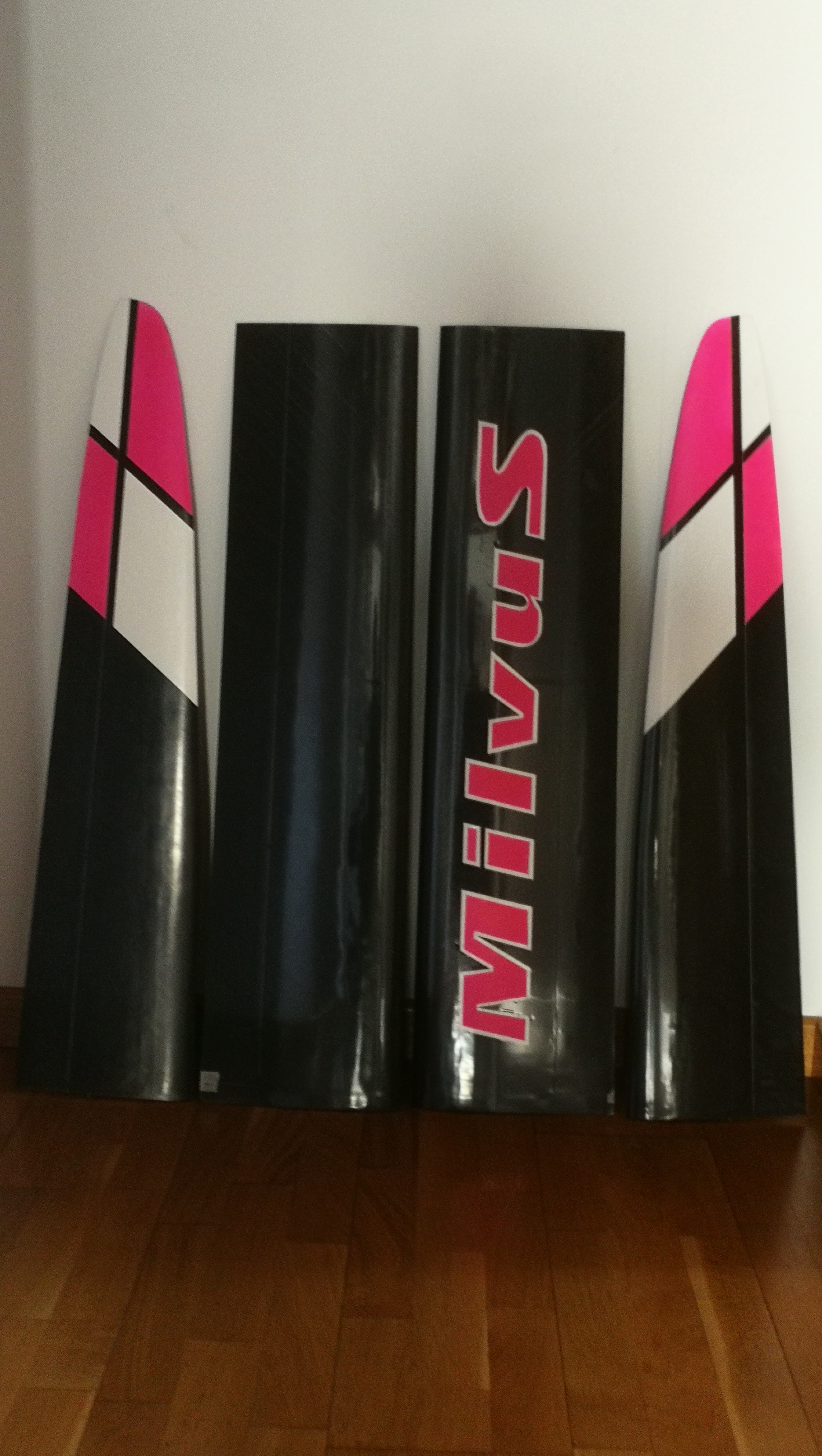

Para dar color al post os pongo una foto de la decoración de las alas.
Hasta pronto

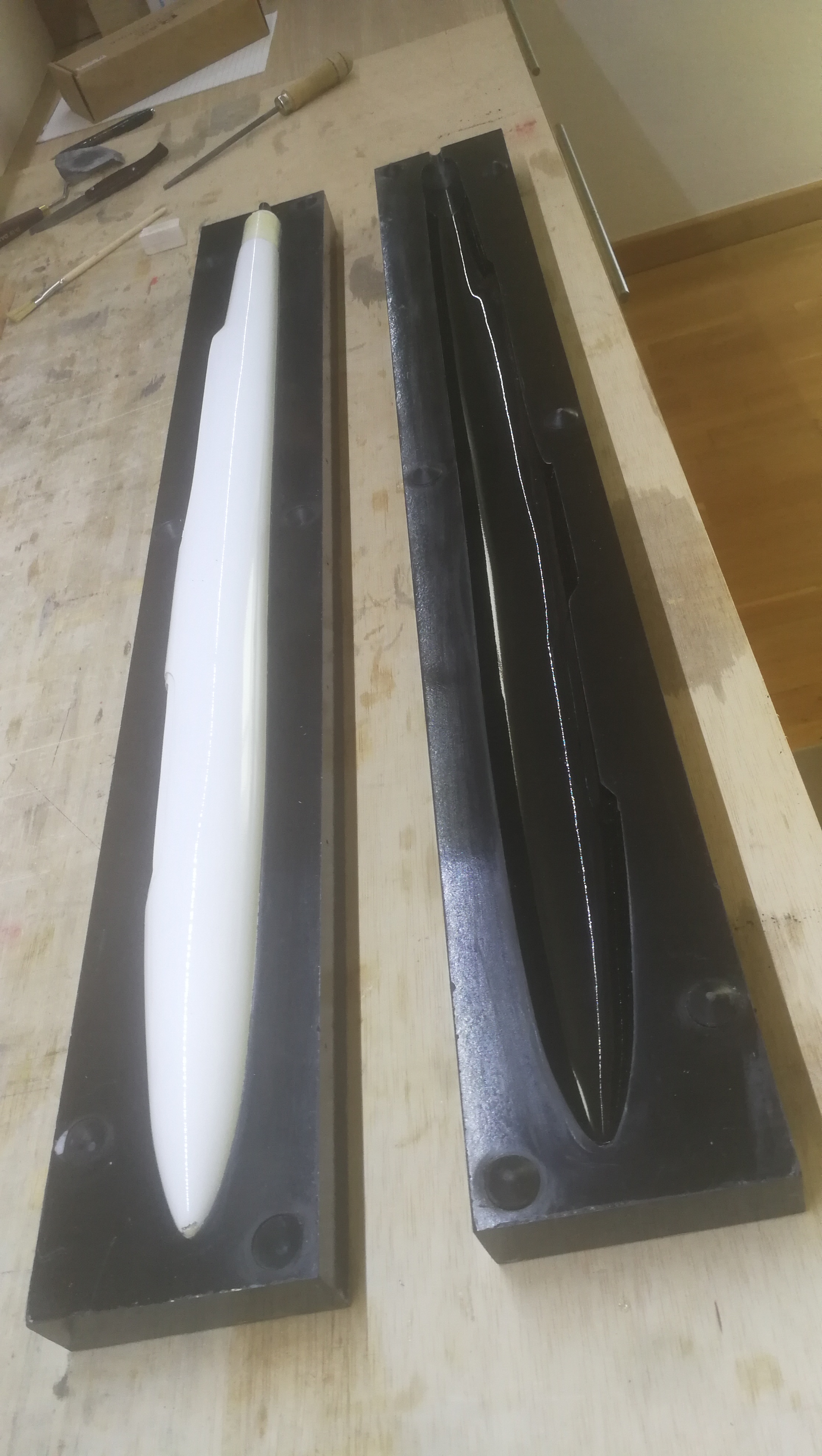

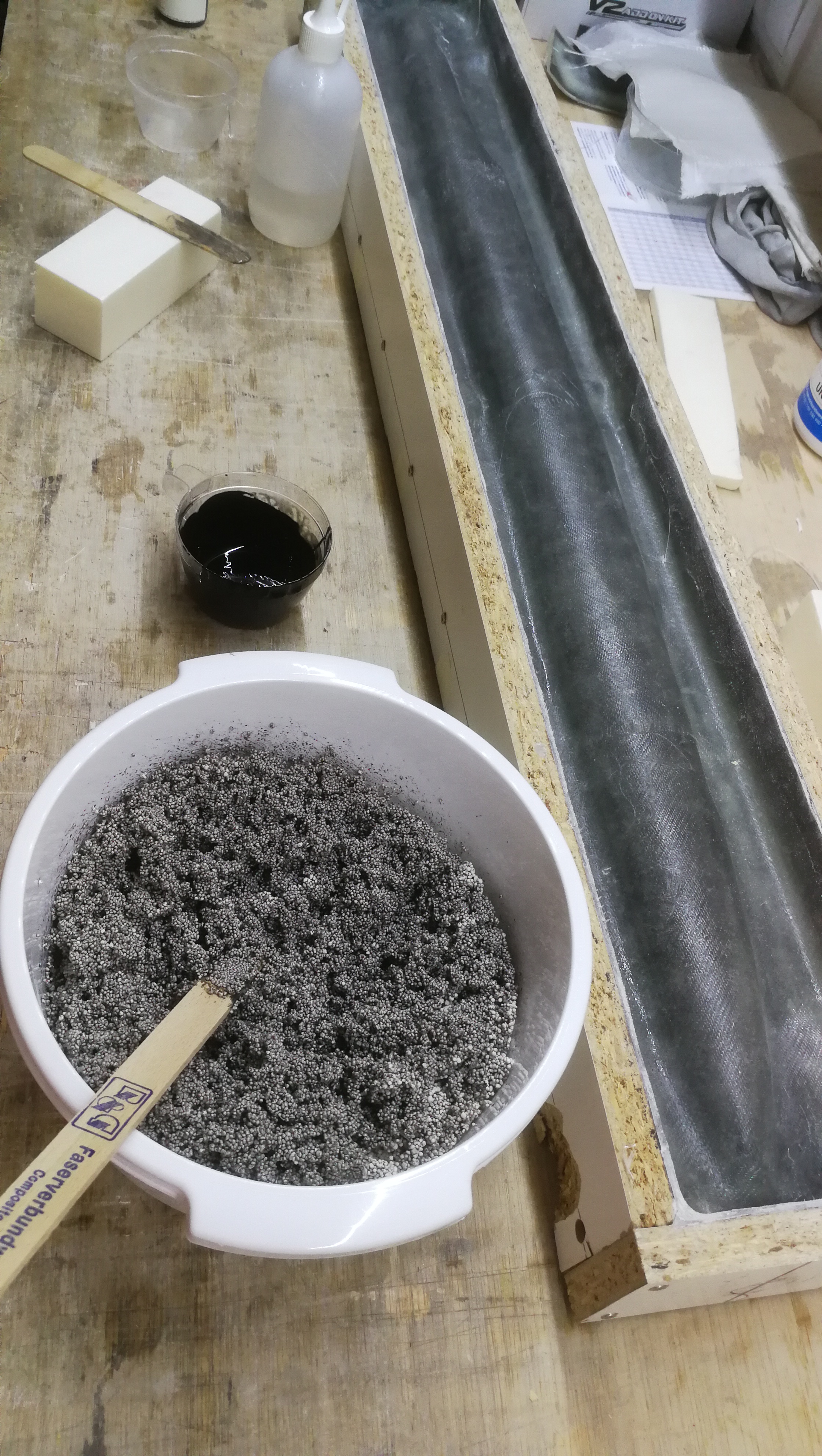

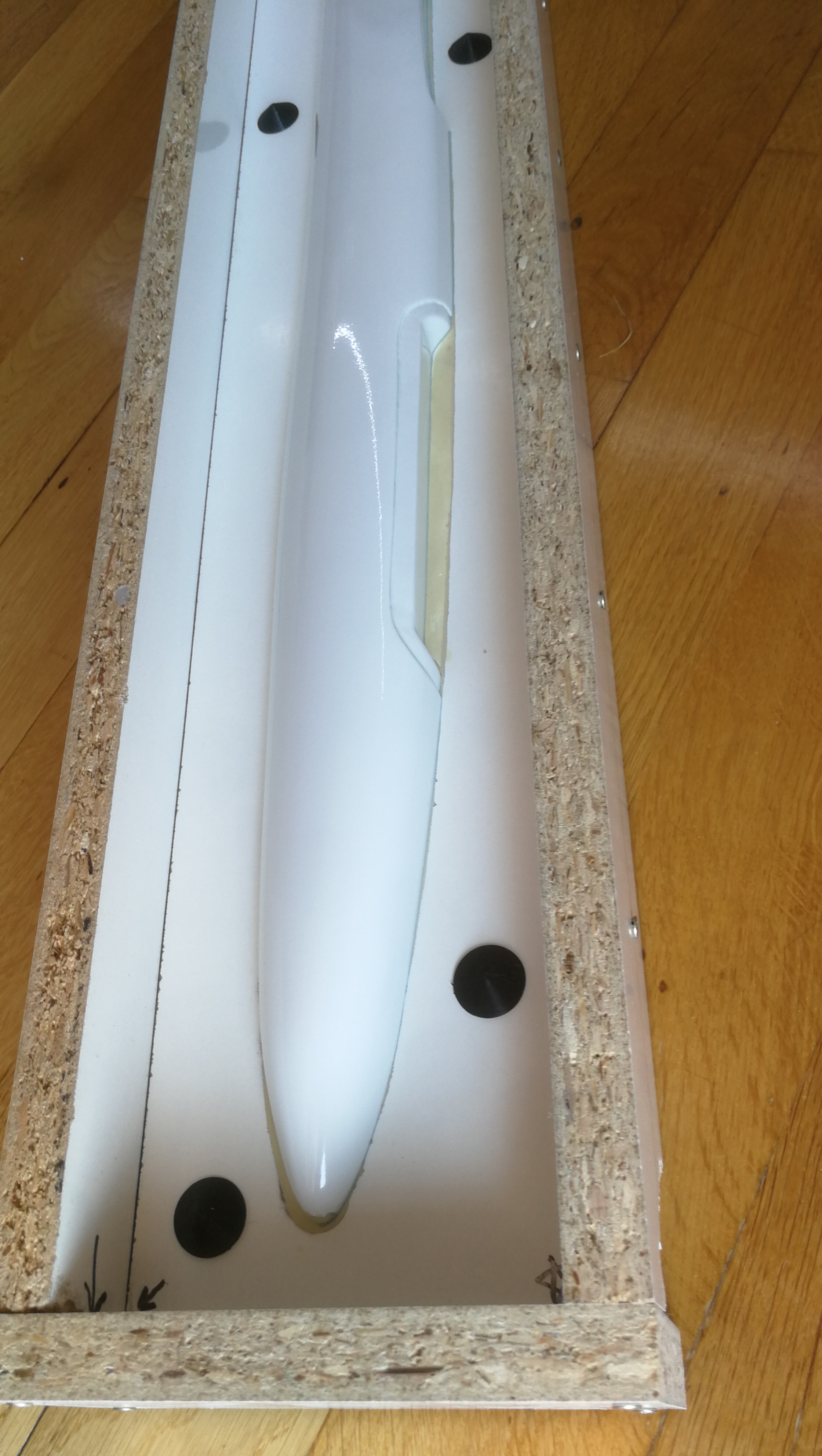

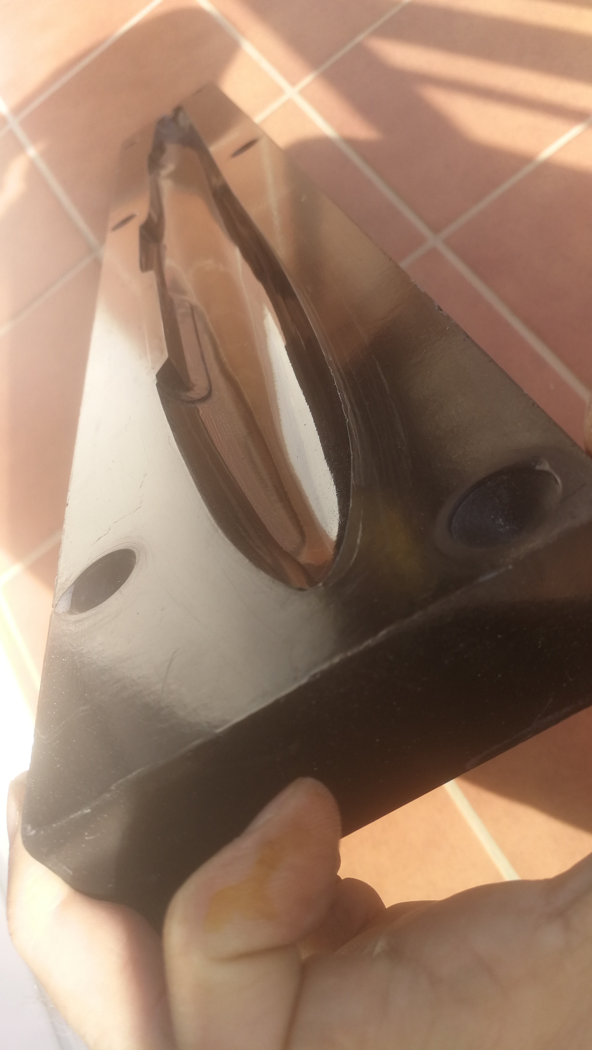

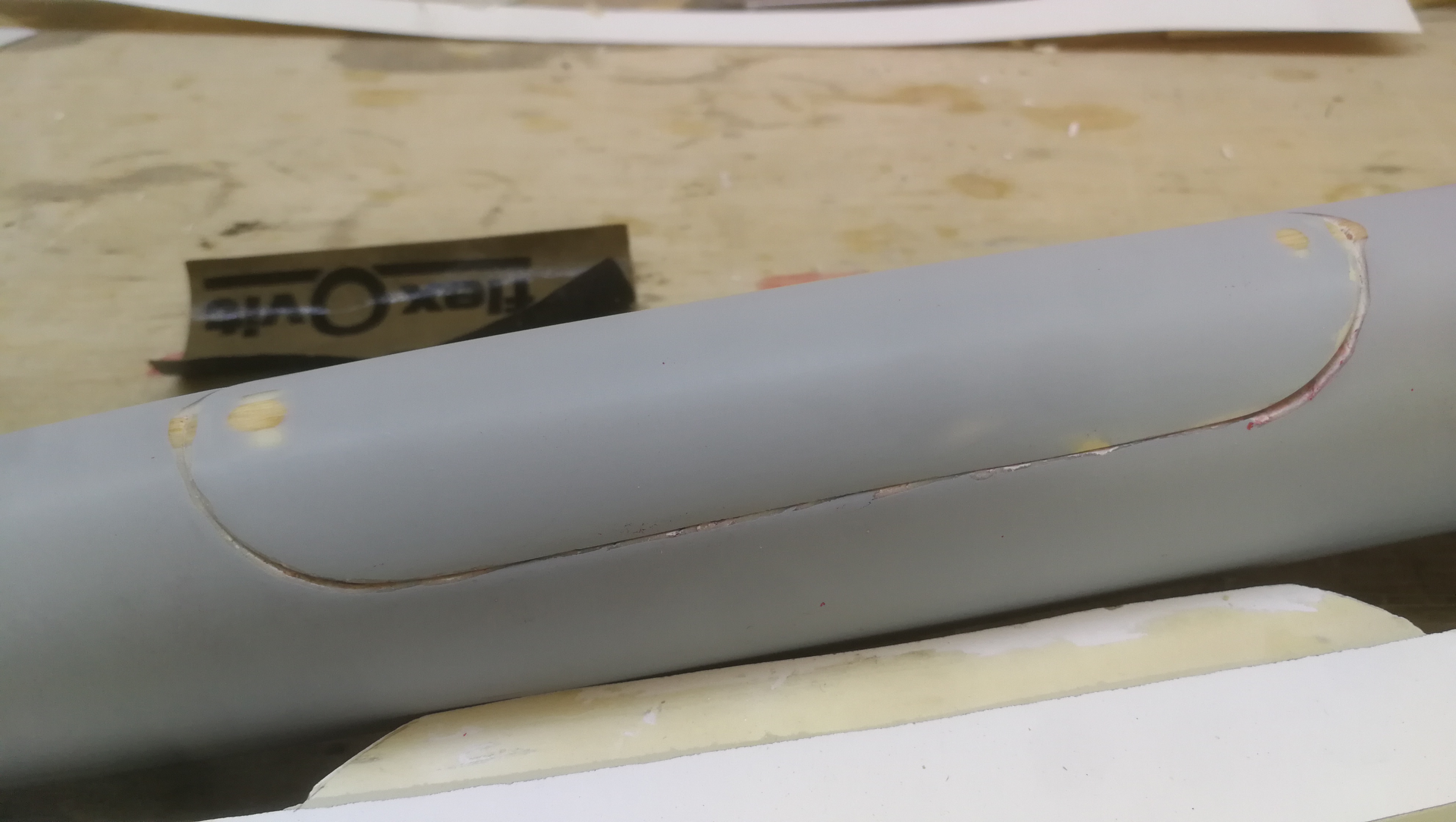

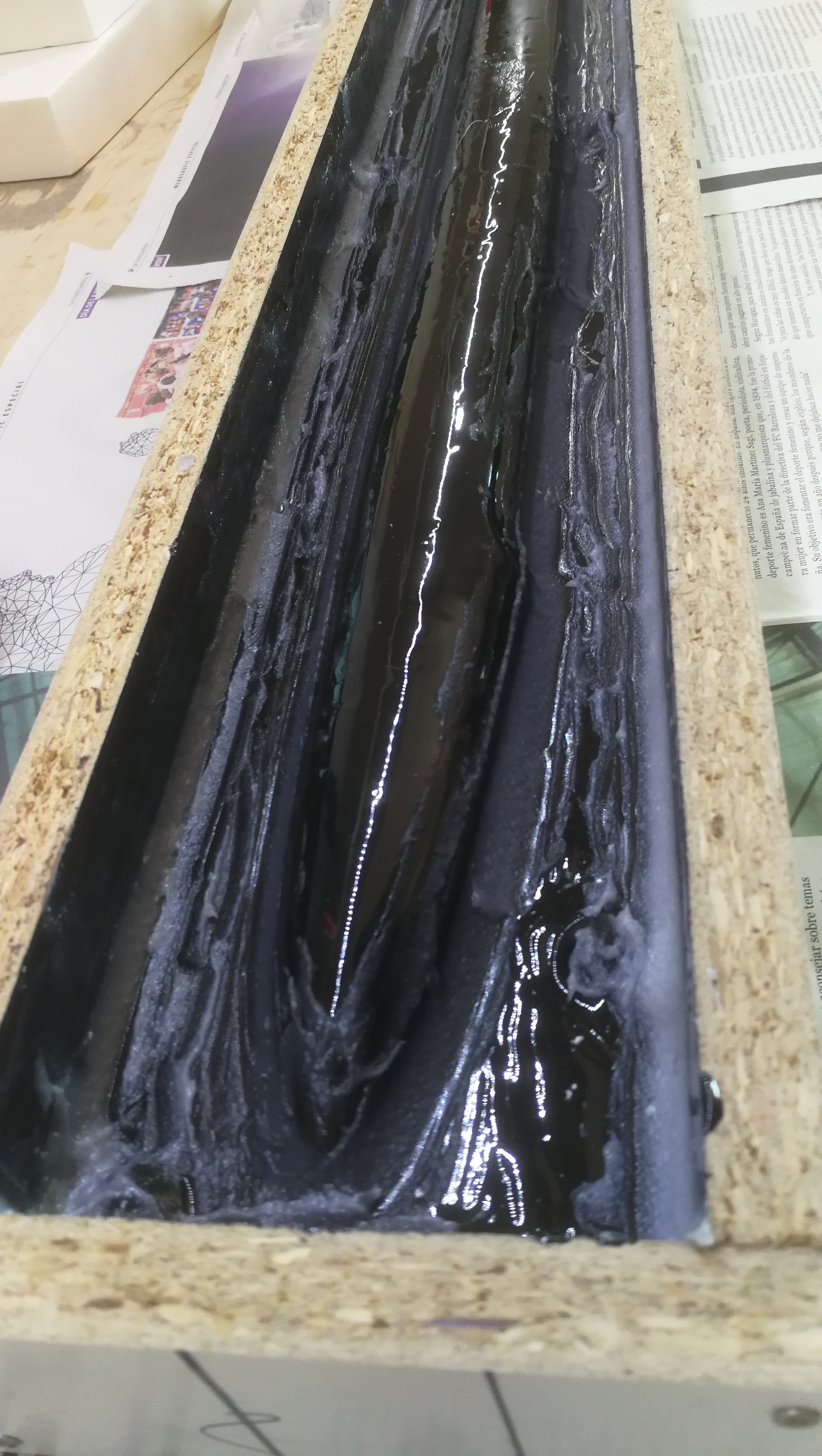

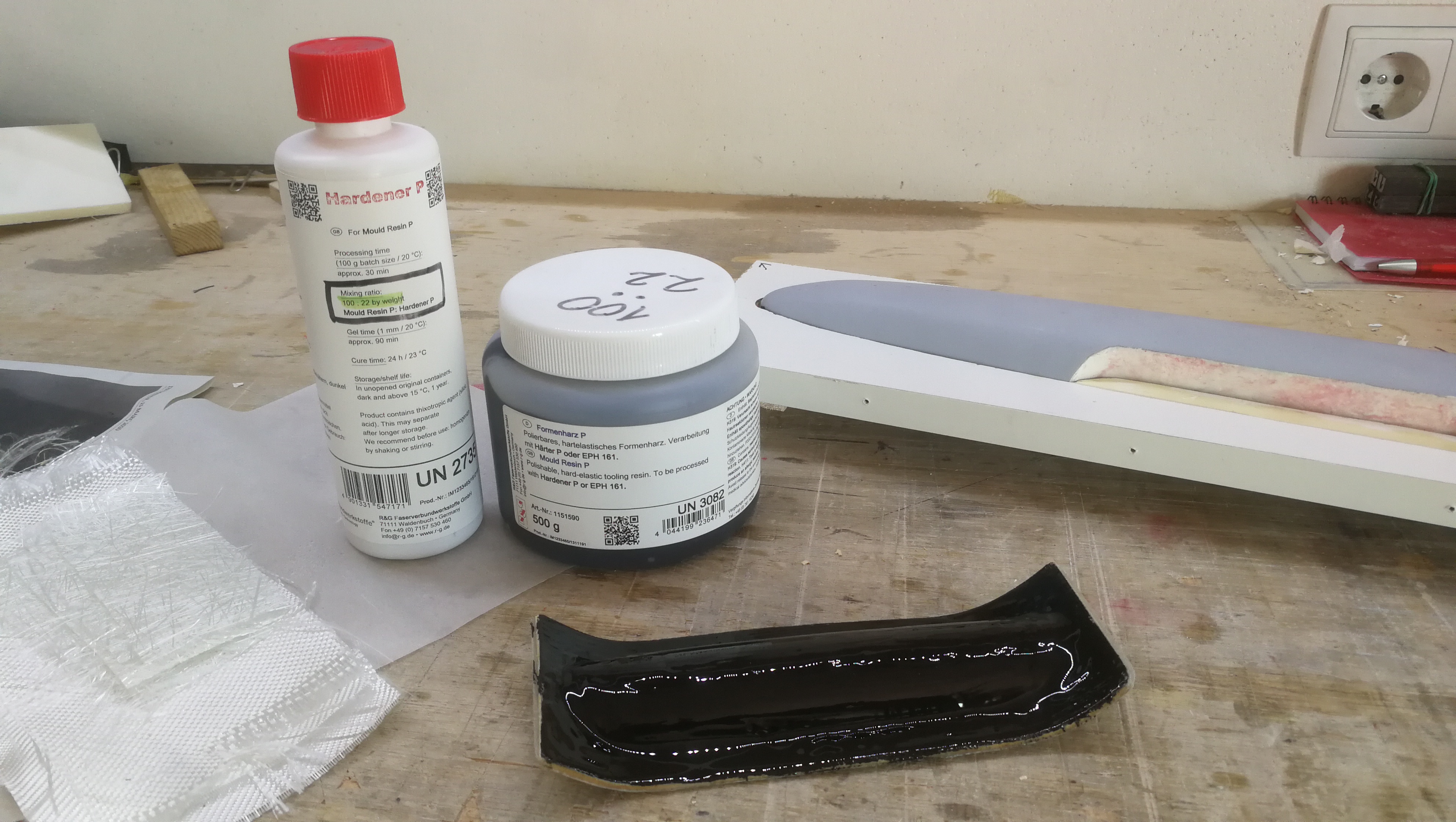

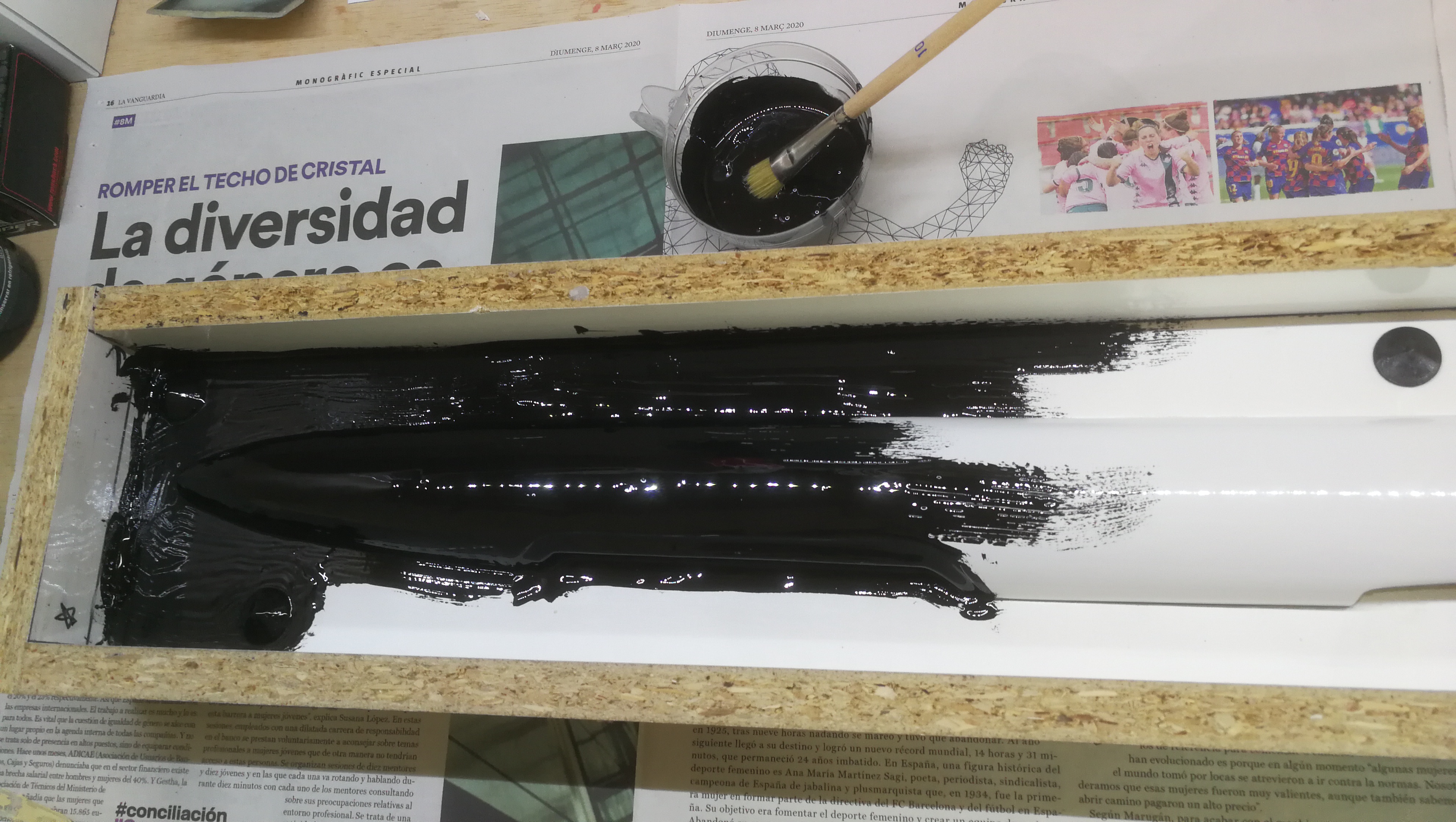

Voy avanzando en la construcción del molde, y después de terminar el positivo (master) y hacerlo pintar por un planchista, ya no me queda más remedio que liarme con el Gel Coat, la fibra y el poraver.
Es la primera vez que lo hago, y me da mucho respeto que se me quede el positivo pegado al molde. Como el acabado ha quedado muy bien, me he decidido a usar solo la cera como desmoldeante y le he dado 12 capas para asegurar. A todas las superficies planas de la caja les he aplicado PVA, ya que no me importa tanto el acabado.
El proceso de laminado es el clásico de Gel Coat, epoxy espeso para las esquinas, fibra de 50, fibra de 200 y Poraver para rellenar la caja. Una vez retiradas las maderas estoy contento con el resultado, a pesar de que todavía tengo dudas cuando toque sacar el Master.... Para la mitad que queda creo que voy a poner PVA y, si es necesario, ya puliré el molde.
En fin, continuará....
Jorge, el Roacell será bien recibido. Muchas gracias.
Saludos Miquel
Todo a punto para empezar con el Gel coat
Empezando
Todas las esquinas con epoxy espeso
Aplicando el Poraver
Ahora a por la otra mitad...

Miguel, lo del Poraver no lo conocía, tengo un molde de un velero que me dió un buen amigo, y pesa una "pechá" (mucho :D, en traducción Malagueña ).
Por Jorge Medina
#1407548
Buen curro Miquel!
Solo como consejo. A mí el Poraver para moldes con presión interior nunca me ha ido bien. Cuando empiezas a subir la presión, si no has puesto suficiente fibra de vidrio y carbono... ( que hace falta mucha) las bolas del poraver empiezan a machacarse por los movimientos del molde.
Lo mejor es sustituir el poraver por arena de la que se suele usar en las jaulas de los pájaros. Sube el peso sí, pero al ser moldes pequeños no hay tanto problema y por contra el molde queda mucho mas rígido, compacto y duradero. En tu caso no creo que tengas problemas porque ni creo que vayas a meter muchos bares de presión ni vas a hacer muchas piezas así que seguro que te va perfecto, pero a otra vez considera cambiar poraver por tierra de pájaros.... es mucho mas fácil de conseguir en pequeñas cantidades.
Sobre la cera seguro que vas bien 12 capas son muchas capas... No obstante yo te recomiendo la cera Ferro Fr16 es la que uso yo en mis moldes, con 6/7 manos mas vas que sobrado y el desmolden es siempre perfecto. Se encuentra en España sin problemas.
ya nos contaras el resultado!

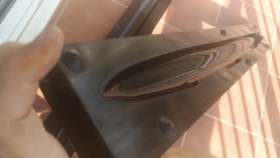

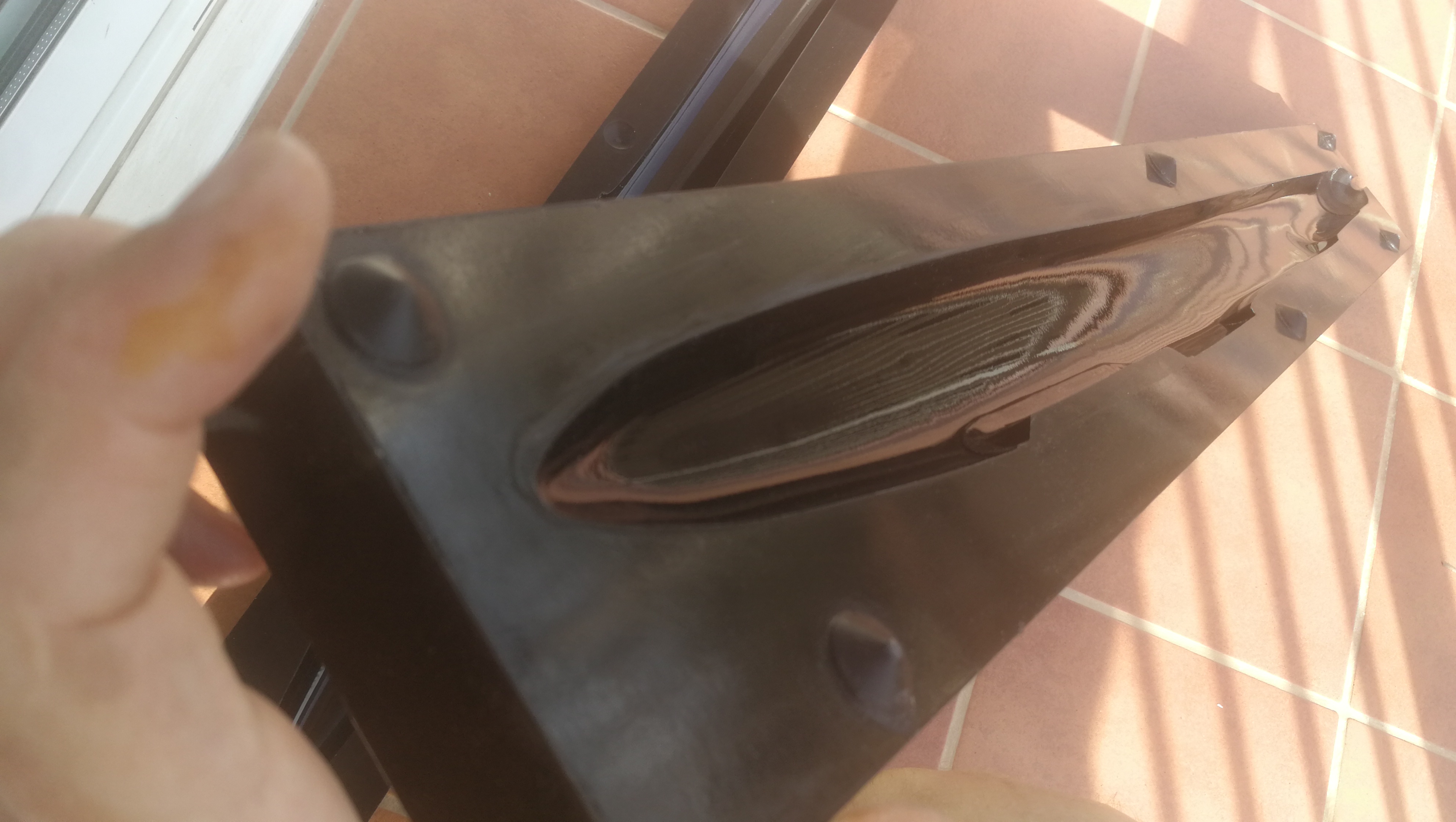

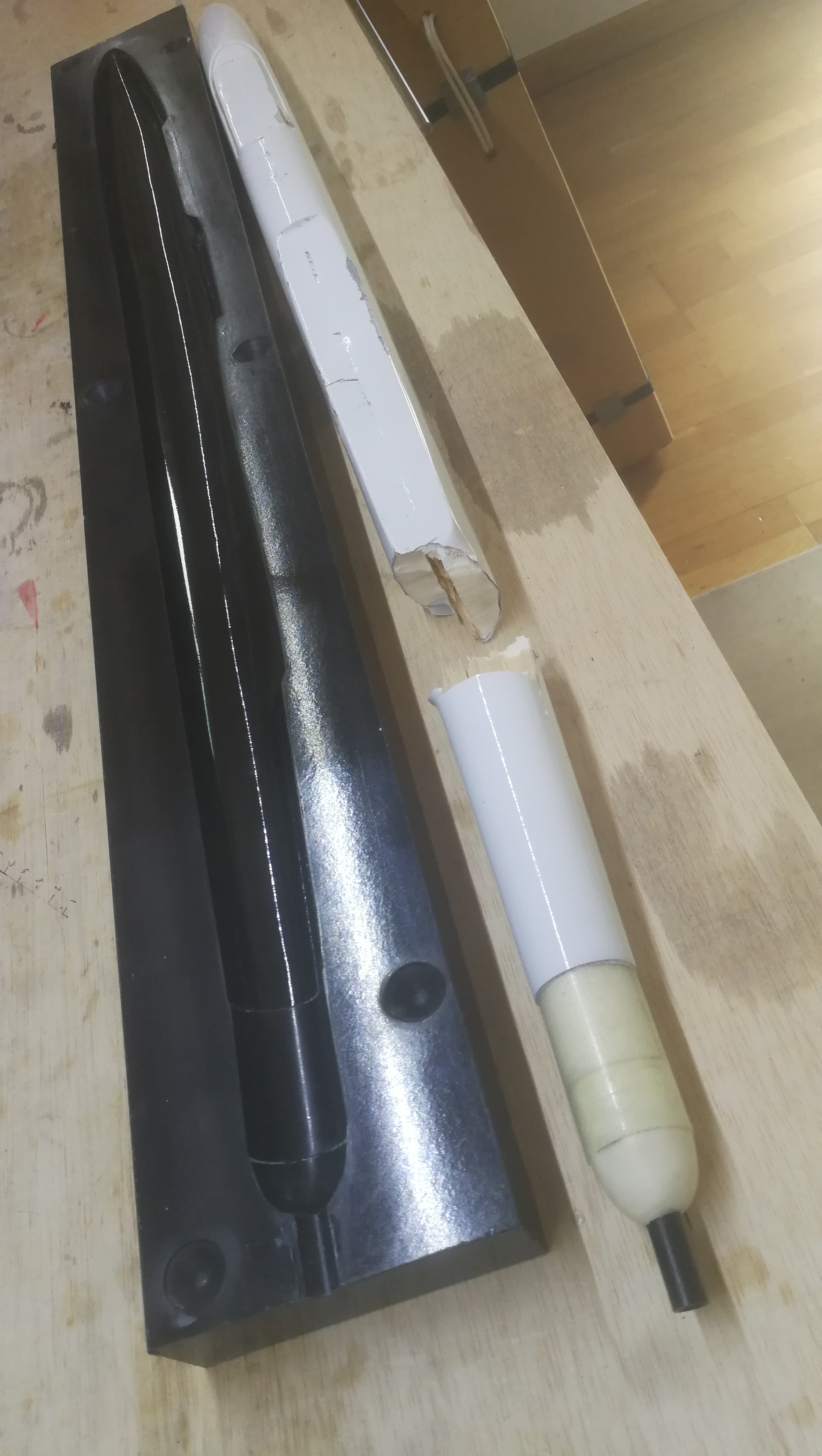

Despues de mis dudas con el desmoldeante acabé poniendo la cera líquida de RG, y la verdad es que ha ido muy bien. El molde se abrió sin problemas pero si que me costó un poco sacar el Master.
Estoy muy contento con el resultado. La pintura de coche me ha dado un buen acabado. Ahora solo falta pulirlo y empezar a hacer fuselajes.
Miquel.
Recien abierto, antes de sacar el master.
Un buen acabado brillante.
El master roto al sacarlo.

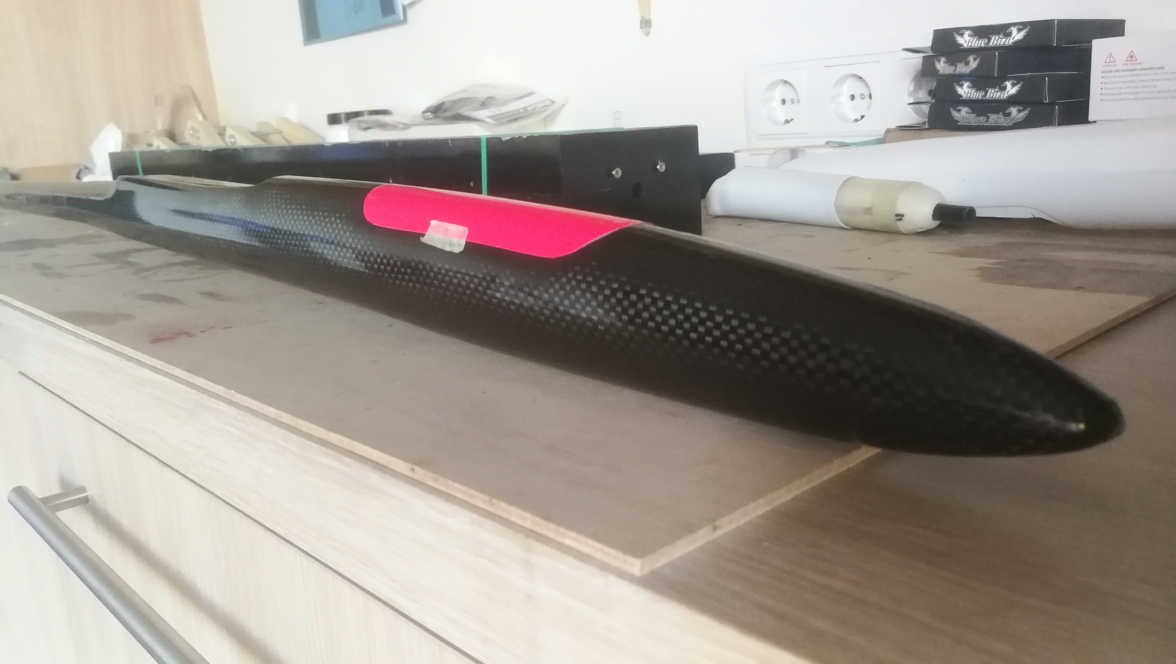

Y por fin el fuselaje!!!
Magico el momento de abrir el molde y ver el resultado de tanto trabajo.....
He puesto un layup ligero, con una capa de vidrio 50 + una capa de carbono 160 + una capa de vidrio 160 añadiendo una cinta de UD 80 gr y 2 cm en cada lado, además de refuerzos con mecha de carbono en cabina y asiento del ala.
A pesar de tenerlo todo preparado antes de empezar con la resina, me ocurrió lo que nunca antes me había pasado y que estuvo a punto de fastidiarme la primera pieza. Con las altas temperaturas que estamos teniendo (32 grados en el taller...)la resina se empezó a calentar y se solidificó de golpe. Hice nueva mezcla y seguí con la capa de fibra, el globo y los hilos que me faltaban para cerrar.
Al final salió un buen peso (115 gr) y acabado.
