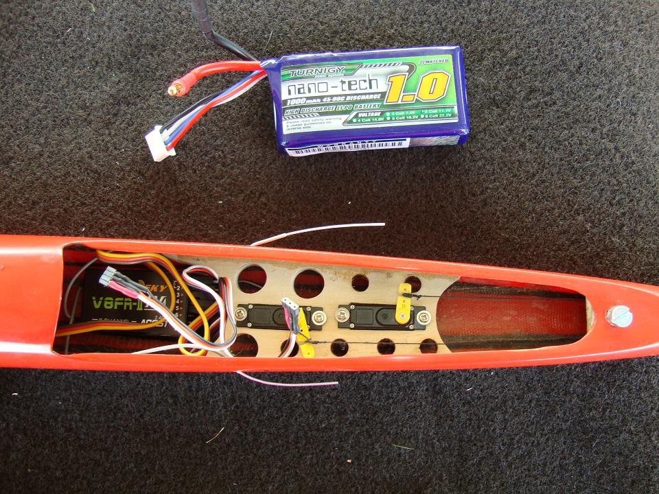

Por Halt
#1298556
Llegará el invierno Juande, llegará.

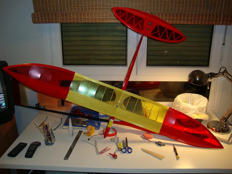

Quería enseñar un poco las tripas del velero, para que veáis donde he intentado ahorrar peso y también para ver el sistema de mando con hilo. A mí me ha costado lo mío saber como montarlo, es lo de siempre, el personal cuenta poco sobre algunas cosas, como por ej. esto de los cables con el muelle en Z, los DBox... yo particularmente he encontrado poco, poco en internet.
Un vuelecito relajante, sin prisas, con un cacharrete de estos es algo que te deja suaveciiiito para el resto de la semana.
Salud Gatovolante.
Halt.
:shock:

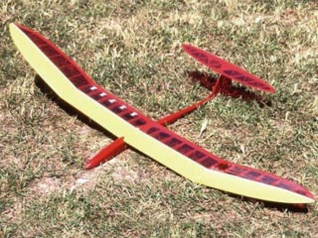

Eso, Juande no es ni más ni menos que un Sunbird, del legendario Dave Thornburg.
Se dice de él, que es el creador de los lanzados a mano.
Es un velero poco visto en España, creo que conocerás más el Bird of time de este mismo aeromodelista.
Salud Juande.
Que joven eres.
Edu.

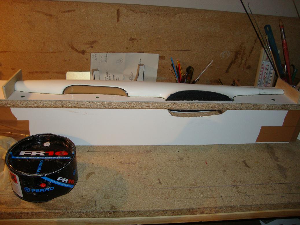

Ya toca hacer algo nuevo, y la cosa ya ha empezado.
Ya sabéis: nuevo año, nuevo proyecto.

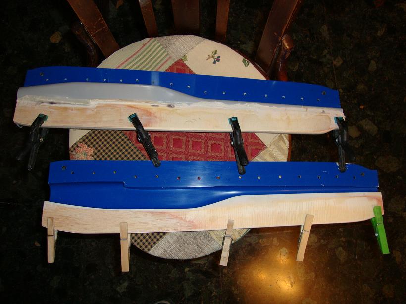

Se trata de un molde de fuselaje tipo supra. Esta vez, nada de tallarse un fuselaje a punta de lima y cepillo, algo que ya esté hecho y no nos lleve más tiempo del necesario.
De momento ando dando cera.
Salud constructores.
Halt.
:shock:
Por Uff
#1303299
Estamos atentos. :D
Y recortate las puntas de la melena, no se te vayan a enredar en la maquinaria. :mrgreen:
Por Halt
#1303370
Hola Uff,
Para hacer este molde no ve voy siquiera a despeinar.
Como ves voy a lo fácil, para la junta ponemos plastilina, 4 manos de cera y dos o tres de PVA y a correr.
La cera se da a esponja y se lustra con una borla de algodón de farmacia o bien un trapo de algodón y el PVA con pincel suave o también con esponja, si está muy espeso lo podemos diluir con agua.
Hay que decir que la junta entre la pieza y la tabla divisora queda mucho mejor con masilla poliester, pero da mucho más curro y huele muy mal.
Y si somos muy exquisitos, el PVA lo daremos a pistola con boquilla bien gorda, que si no, se obstruye la punta del aparato de pintar.
Halt.
:shock:

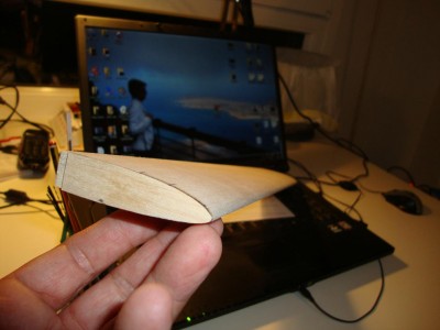

#1303795

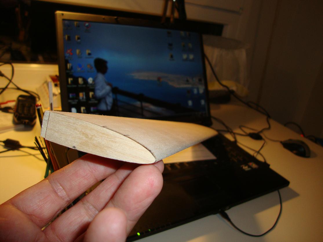

Hola gatovolante.

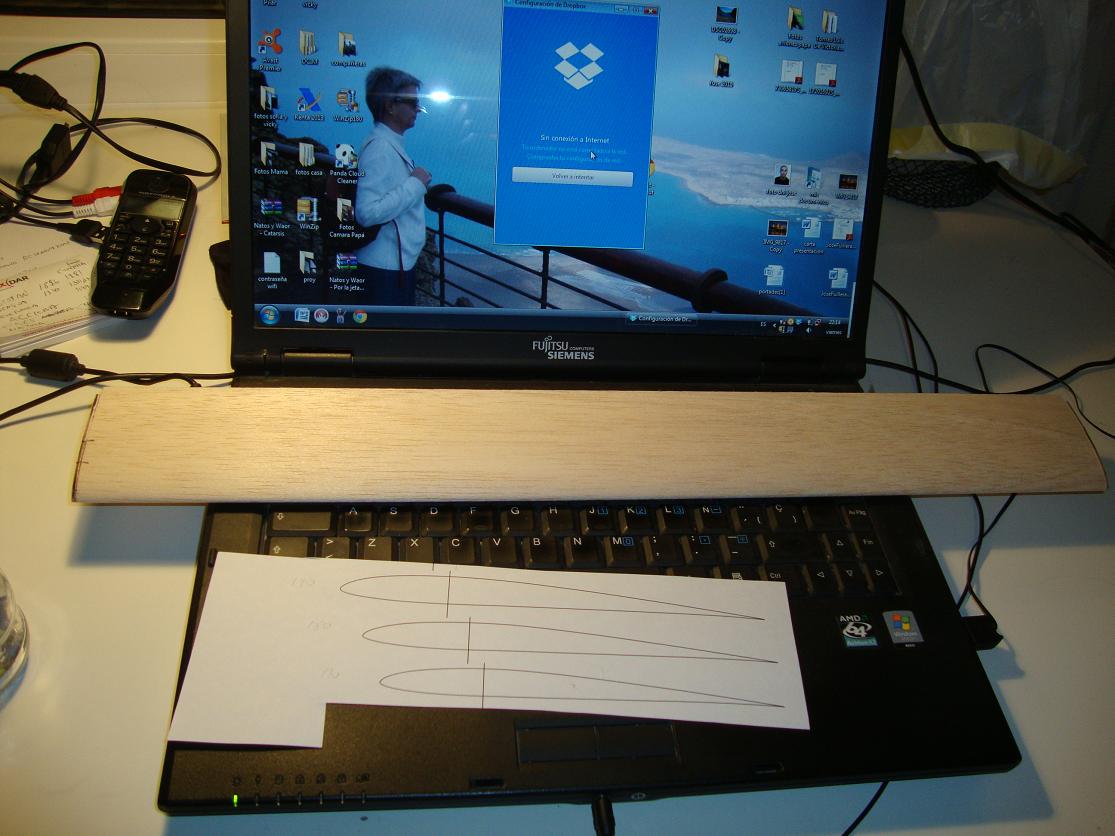

La cera ya está dada y pulida, y mientras me decido a sacar el epoxy y la fibra y todo eso, me he tallado en balsa la primera pieza para hacer un molde de un Dbox.
El perfil es un AG 25, lo primero ha sido dibujarlo, y de ello se ha encargado mi amigo Vicente, después lo he recortado y pegado en un contrachapado de 2 mm.
Luego ya sabéis: cepillo, lima, lija...
Ha quedado bastante decente, más exacto que cortado en foam.
Halt.
Eduardo.
:shock:

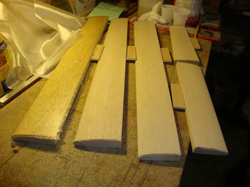

Hola constructores.

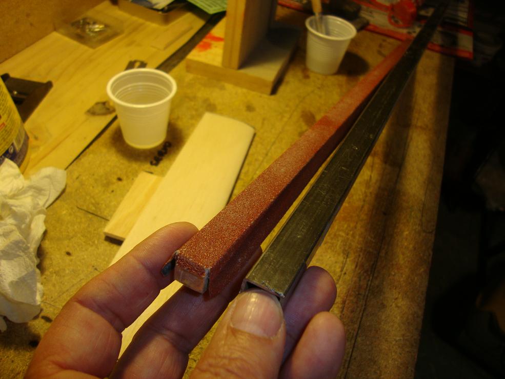

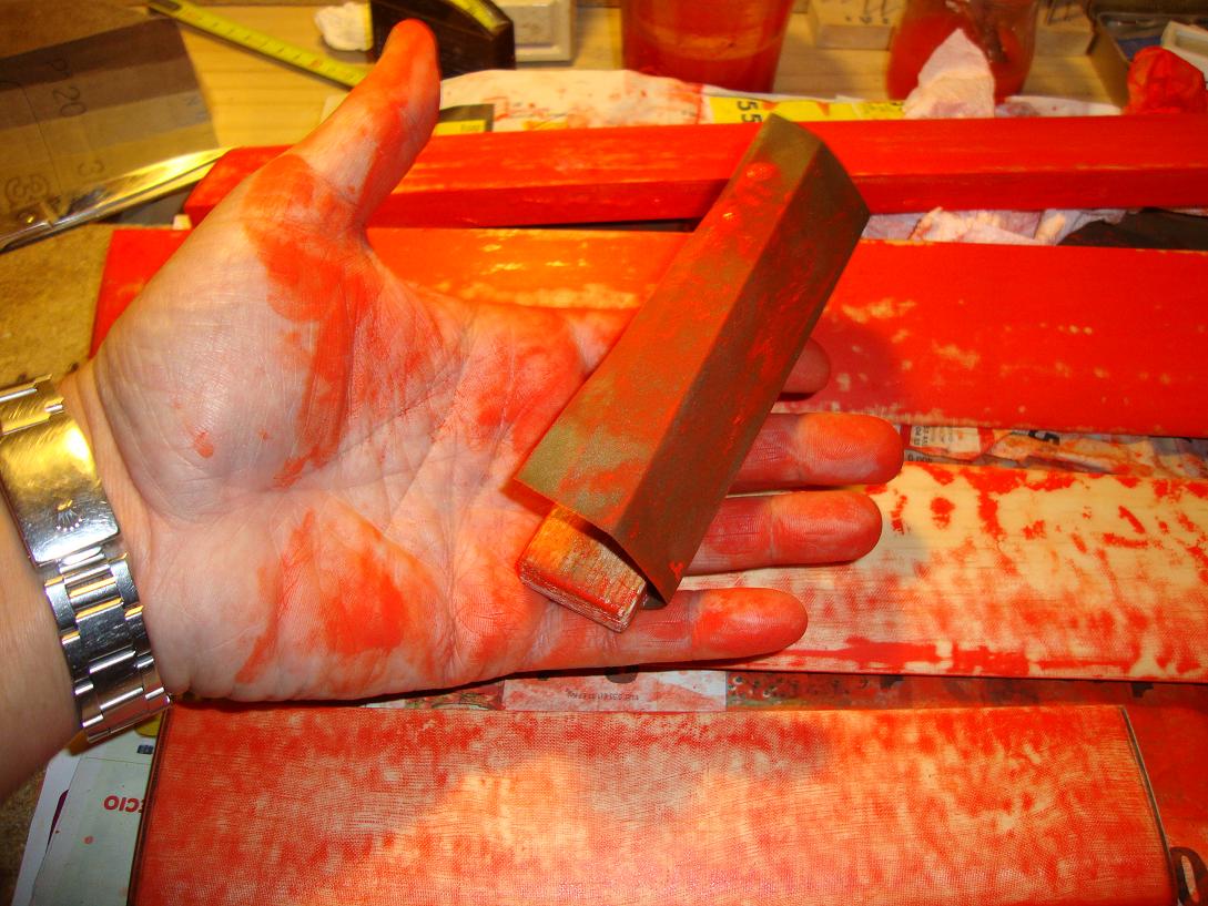

Poco a poco, sin prisas, me he ido tallando las formas de los Dbox en balsa, un tarugo central rectangular de 50 cm., 2 más de otros 50 cm. para las orejas, y 2 de 25 cm. de largo para poder tener un ala un poco más grande. Así tengo la posibilidad de hacer una ala de 2 metros de envergadura, o bien de 2,5 m.
La herramienta fundamental para hacer estas piezas, es una barra de aluminio de sección cuadrada con una lija pegada con cola de contacto, un perfil de hierro también servirá, sea cual sea el que elijamos debe ser un poco más largo que la pieza que queremos lijar.
Eduardo.

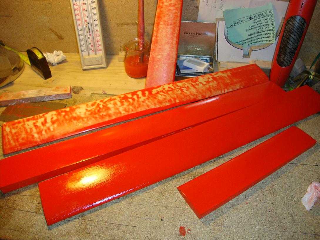

Hola a todos.

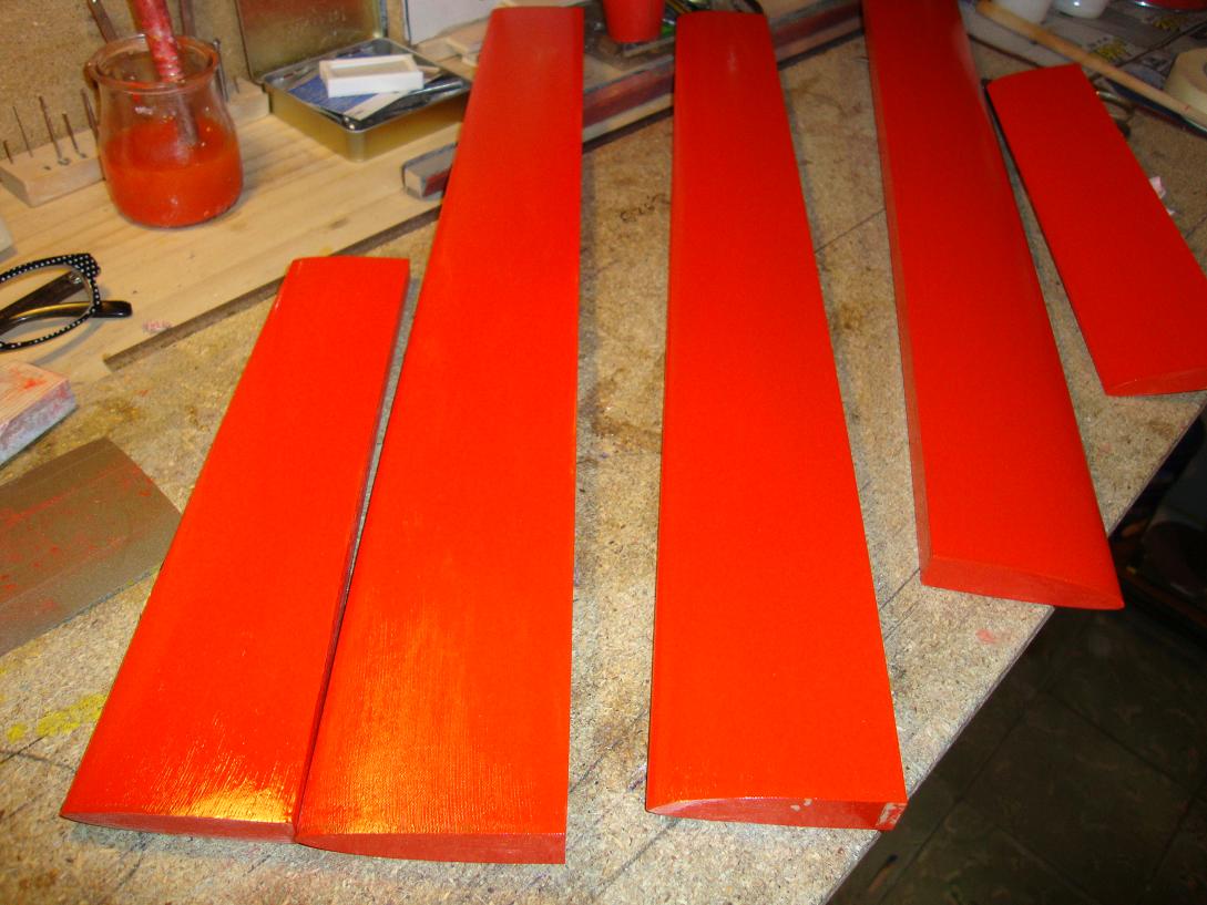

La fase de pintado y lijado es un poco tediosa y algo cochinorra, pero si queremos obtener un buen resultado debemos ser pacientes e ir poco a poco a poco.
He dado una mano de fibra de 50 g/m2 y pasados 3 días se ha lijado con 400 y agua, luego pintura tintanlux y otra vez a lijar con lija 400. Lo propio habría sido dar una o dos manos de algún producto de imprimación o masilla de dos componentes, pero este paso me lo he saltado.
Edu.
:shock:

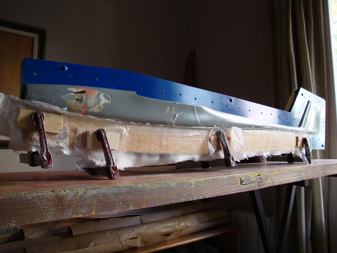

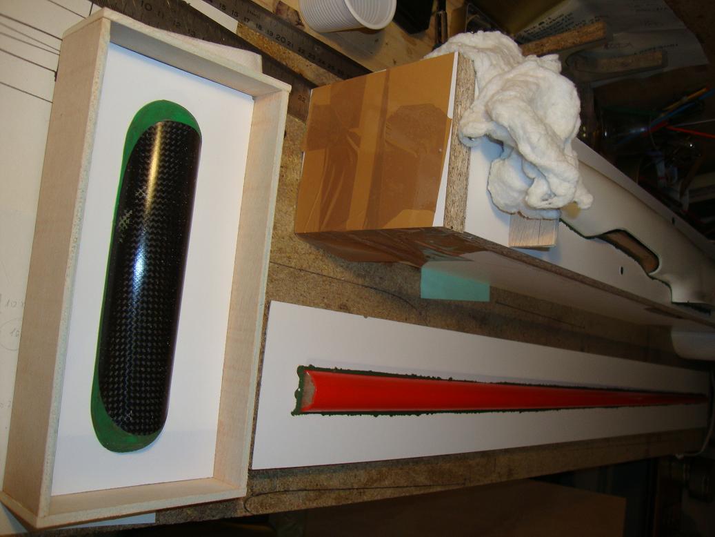

Por Uff
#1307792
Parece que hubieras pillado escarlatina. :mrgreen:

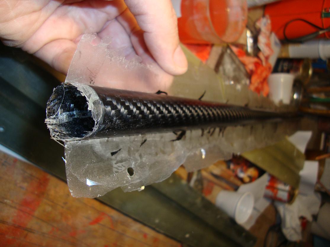

Y ahora, fuera de coñas, parece por la foto que vas ha hacer la cola del avión utilizando dos semimoldes.
¿ Como haces para pegar las solapas de las dos mitades, siendo tan largo y estrecho?
Yo he hecho algunos tubos, y la técnica que he utilizado ha sido la de envolver el modelo con las fibras y meterlo al saco de vacío.

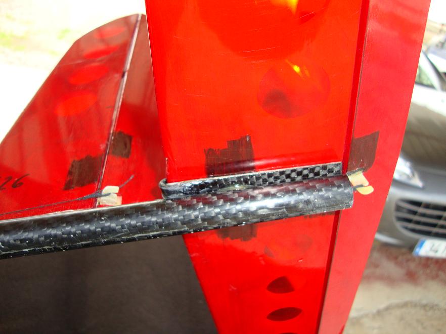

Por Halt
#1307844
Hola Uff.
Yo también he utilizado el método de envolver el tubo con cinta adhesiva o con cinta de plástico que es como se hacen los tubos industrialmente, queda más fuerte al no haber junta pero el acabado no es tan bonito.
Hacer un tubo en dos mitades es como hacer un fuselaje, te preparas un palo con una bola tallada en balsa en la punta y vas dando por el interior del tubo hasta que quede bien ajustada la junta, hay que emplear una cinta de fibra recosida en los 2 bordes porque si no, el drama está garantizado. La junta debe pegarse en cada semimolde dejando sobresalir 1cm. más o menos y que alguien te ayude a la hora de cerrar el molde para ir metiendo la junta pa dentro.
Este tubo de la foto está hecho a pulso y quedó bastante majo, incluso está montado en un velero.

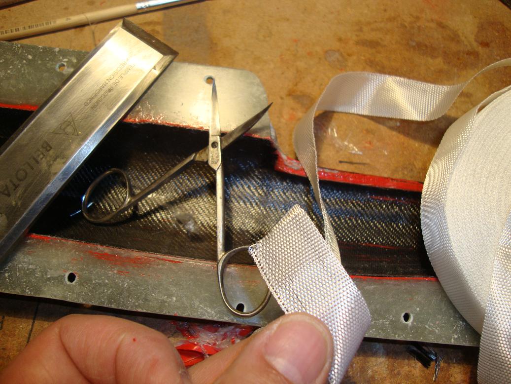

Por Halt
#1307848
Ahora bien.
El método fetén para mí es el de fabricarse lo que yo denomino la herramienta.
Esta herramienta se hace con un trozo de contrachapado de 1 cm. y algo de fibra y microbalones con epoxy, se pone cera en la pieza, una tira de cello para que no se nos pegue nada y lo dejamos secar.
Una vez hecha la herramienta, no tenemos más que ponerla en posición y fabricarnos una pestaña tan ricamente. al otro día retiramos la herramienta, recortamos a nuestro gusto la pestaña, lijamos un pelin, damos epoxy y una capita de microbalones con epoxy y a cerrar el molde sin más.
Los más exquisitos pondrán algun colorante en el microbalon para que la junta de nuestro fuselaje no se vea, si además te fabricas un globo para poderlo inflar y meter presión, y si tu molde la aguanta, no veas que pieza saldrá.
salud a todos.
Un abrazo veleristas.
Halt.
