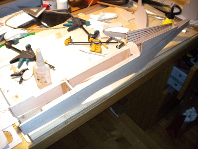

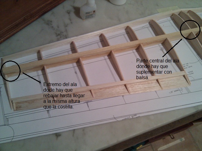

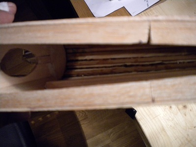

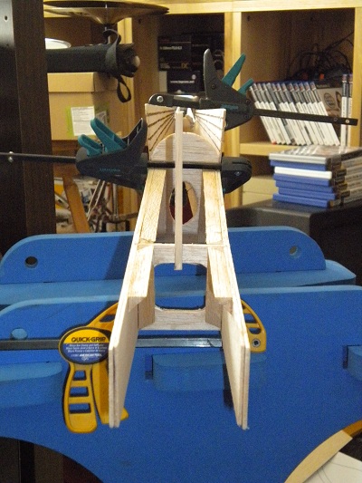

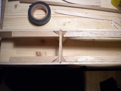

Kremat escribió:Según veo en las fotografias has cortado todas las costillas en dos partes. (una frontal y una posterior).
Pregunta.
Es mejor cortar las costillas solo con el hueco del larguero inferior (para ponerlo entero), y no cortar el hueco del larguero superior( para hacerlo con los trozos que queden entre las costillas)?
Parece que quedaria mas estructurado y evitaríamos un punto de rotura muy alineado?
Gracias de antemano por tu sabia respuesta.
Esto de cortar o no las costillas en su totalidad es muy personal, va un poco al gusto de cada uno... Yo en mi caso he decidido hacerlo así por el simple hecho de que le he puesto dos largueros de 10x10mm cada uno con la consiguiente solución...
En la parte central del ala todavía me falta 1 mm para tener el mismo grosor que el de la costilla, pero el las puntas me sobran 10mm. Llegado a este punto añadiré un poco de balsa en la parte central y desde allí hasta el extremo de las alas pasaré la lija con lo cual creo que me quedará perfecto.
El echo de que halla puesto dos larguero o listones de semejante grosor el por el simple echo de que no quiero que tenga nada de flexibilidad y a la hora de escoger la madera es la que vi mas adecuada o segura.
En cuanto a la posible rotura con mas facilidad si fuese un avión recubierto con oracober quizás te daría la razón pero hablamos de un avión enchapado con balsa de 1mm y yo muy posiblemente lo enfibre entero para poderlo pinta y dejar con un acabado 100% RACER.
Adjunto una foto con el detalle.

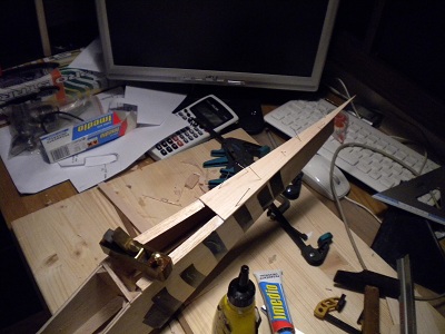

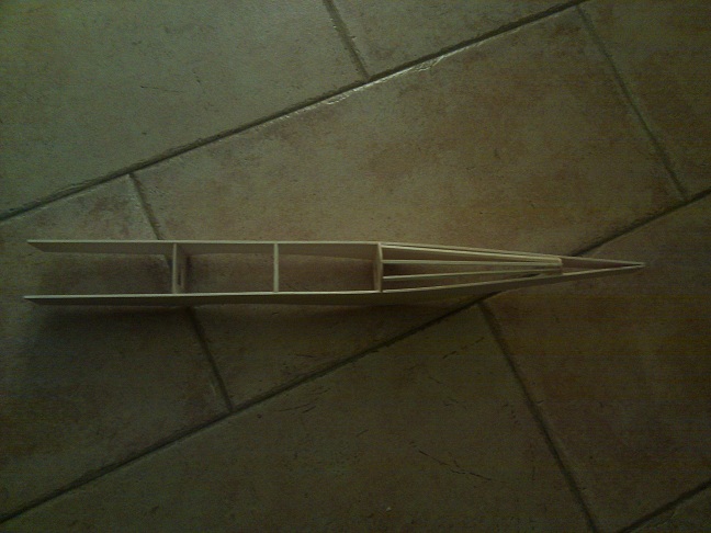

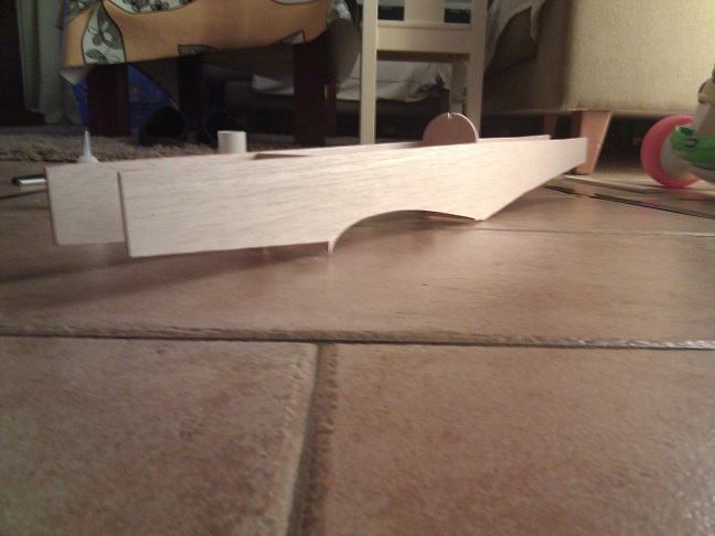

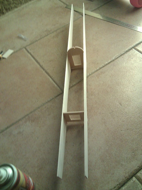

Por cierto...
Ayer por la noche mientras miraba la tele también trabaje un poquito...
y este es el resultado de ayer.

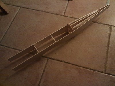

Por Bernat Batista
#1105128

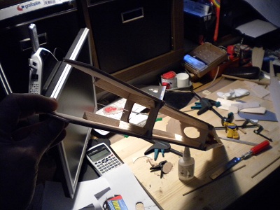

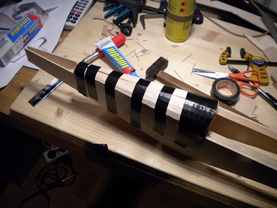

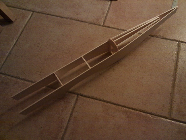

Otra noche de trabajo...
Y con resultados positivos...
Poco a poco esto va cogiendo forma.

Muy buen trabajo Bernat¡¡¡
Mira que te quede recto el fuselaje que ya nos conocemos.
Esta quedando de fabula.
Para no cagarla es preferible encintar asegurarse que esta recto y luego pegar.

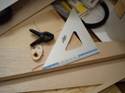

Haber Kremat,
Hay que tener una buena escuadra yo tengo una escuadra 3D ya te pondré una foto y si quieres te digo donde la compre ya que la verdad es que me va de fabula.
Eso si prepara la pasta que no es barata...

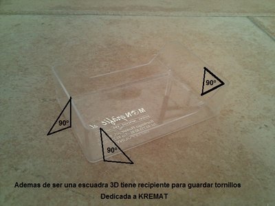

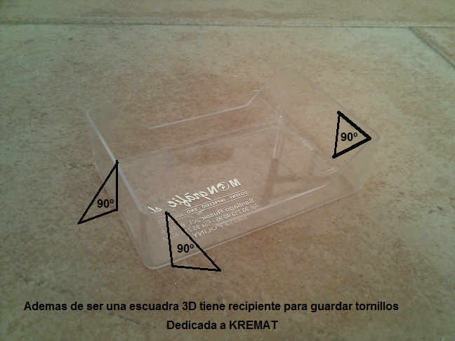

Tal y como te dije el otro día Kremat te adjunto la foto de la escuadra 3D que te comentaba si te gusta ya te comprare una.
Por Kremat
#1106811
Bernat Batista escribió:
Bernat Batista escribió:Haber Kremat,
Caramba con la escuadra 3d. Me has dejado anonadado.
Se trata de tecnologia punta americana? ha intervenido la NASA en su diseño?
Si es alemana, Porsche tiene algo que ver con el invento?
Que medida tiene?
Aparte de tornillos se le puede poner otras cosas dentro?
Aguanta líquidos en su interior?
La temperatura caliente modifica sus dimensiones?
Al enfriarse recupura sus medidas originales?
Las hay en distintos colores?
Si consigo una igual, probablemente ponga tarjetas comerciales de visita en su interior. (debajo de los tornillos para no taparlos).
Reconozco que se trata de una solución muy ocurrente.

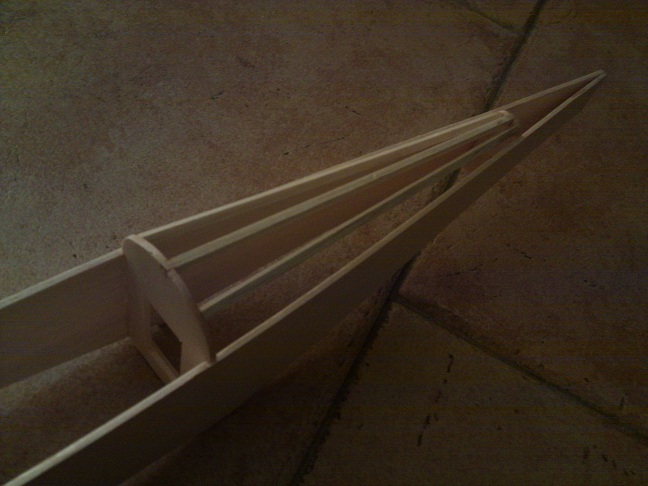

#1108096

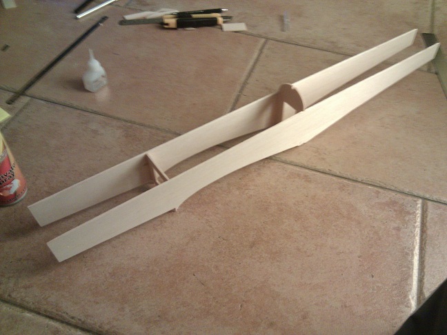

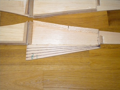

Bernat Batista escribió: Otra noche de trabajo...

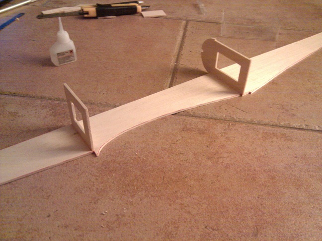

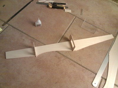

Veo que has sintetizado mucho el fuselaje.
Vas a ponerle algun larguero de pino para sustituir la pieza de aplacado que has suprimido?
de Bernat Batista
Por Bernat Batista
#1108135
Simplemente le he quitado la parte que se dobla ya que si no la haces con balsa de 1mm se rompe ya biene una linea que hace curbas u ondulaciones para que cortes por ahí.

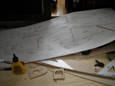

Por cierto, los planos que e visto al comienzo, e conseguido descargarlo en PDF, y habia uno que no se si es del mismo para CAD, y resulta que se me acabo la licencia (ujum ujum), asi que queria preguntar
En la copisteria te sacaron el plano al 125% del PDF o te lo imprimieron del CAD?

En la copisteria te lo imprimen al tanto % que tu quieras del formato que quieras pero yo particularmente me lo hice imprimir al 125% del Pdf.
Te queda a una envergadura de 1000mm aprox.

bueno, acabo de estar en la copisteria para ver si me podian sacar el plano, y tengo la duda de que si me lo hacen al 125% como me decias (el tio no entendia lo que estaba diciendo) lo mas posible es que las varillas y la balsa no esten normalizados ¿no?
El tio de la copisteria me a dicho que si lo que queria era 1 metro de embergadura me lo podia ajustar y me lo sacaba con el ploter. Pero lo que me queda es la cosilla esa de que no encuentre el material normalizado,(aunke por medio milimetro tampoco creo que influya mucho)

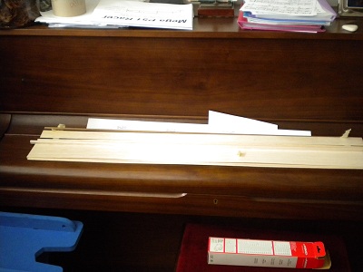

Bernat Batista escribió:Simplemente le he quitado la parte que se dobla ya que si no la haces con balsa de 1mm se rompe ya biene una linea que hace curbas u ondulaciones para que cortes por ahí.
Has empezado ya el tuyo...?
Cuando nos muestras fotos de tu trabajo...?
Que miras el dedo o la luna...?
Saludo y recuerda este domingo a volar.

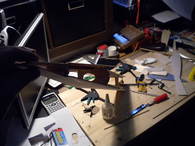

plano 125% como manda el maestro
Poca música y bastante material
Escuadra metálica
escuadra y cartabon para trabajar en 3D
Las cosas se hacen como dicen los planos
dedo cosido, por culpa de cortar jamón
comprobando alineaciones
ahora ya trabajamos en 3D
calculadora, ordenador, compás...
una vista desde la cola
visto desde delante
cubriendo la parte posterior a la carlinga
detalle interior recubrimiento posterior
recubrimiento parte baja de cola
detalle general inferior
fíjate bien Bernat!!!

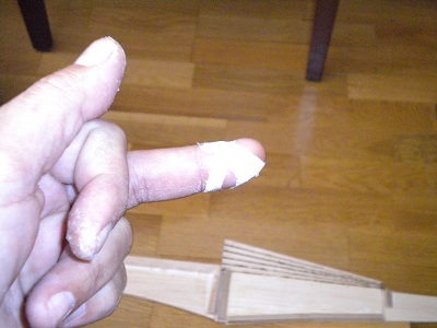

Aunque parezca mentira, el dedo me lo chungué con un cuchillo jamonero.
La posición que aparece no es casual, no puedo ponerlo de otra manera, tengo la mobilidad limitada.
No cortaba madera, simplemente estaba cortando jamón para cenar toda la famila.
Como me gustan las herramientas en perfecto orden de revista diria que este cuchillo corta mas que un cutter. Fué visto y no visto.
El desastre impidió podernos comer el jamón recien cortado, lo tubimos que consumir unas horas mas tarde. Ya se habia secado un poco, solo un poco. Este fue el gran desastre, por lo demás mala hierba nunca muere!!!
