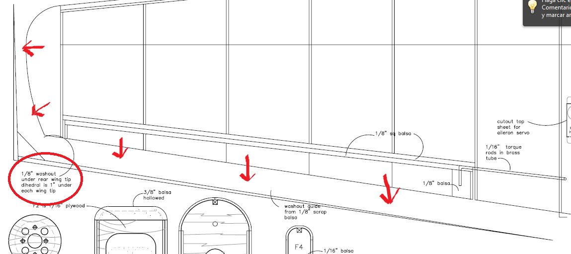

He visto una pieza en el plano que no soy capaz de adivinar que es, da igual que traduzca lo que ponga, porque no me deja nada claro
Podriais decirme que es?
y para que sirve?

El diedro es la inclinación de las puntas del ala. Si has visto algún EASYSTAR ya sabes a que me refiero. Eso hace que el modelo intente flotar o planear con más facilidad.
Hay otro tipo de diedro que es el ala en su totalidad como un Spitfire.
1/8" de lavado en diedro trasera del extremo del ala es de 1" debajo de la punta del ala
1/8" Supongo que sera el angulo. 1" = 2,54cm no creo que la inclinación sean solo las puntas.
Este avión es un clon del Spitfire y el Spitfire el ala es diedro en su totalidad, no solo las puntas.
A mi me da a entender que el ala tiene un diedro angulado en su totalidad tocando la parte central del ala las puntas deberían quedar suspendidas 2,5cm ambas.
La especificación se entiende poco nada.
Se puede realizar de las dos formas si haces las alas mas planas y diedro en puntas, el avión sera más rápido. Si lo haces en diedro total sera mas lento y mas estable.
Yo por mi parte lo haría como un pylon que mejore un poco la estabilidad y solo toque las puntas del ala.
Esperaremos a los maestros haber que dicen.

Perfecto¡¡ muchas gracias

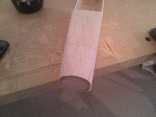

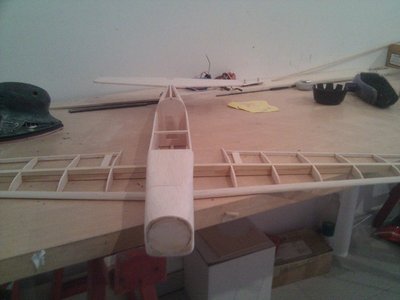

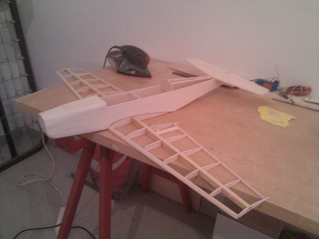

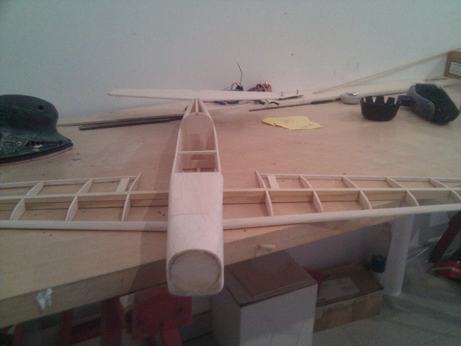

Es tarde y estoy cansado pero aún y así os pondré unas fotos del avance de este fin de semana.
Por cierto Kremat,
Veo que has cerrado muy rapido el fuselaje por la parte de detras cres que no tienes que poner nada y esa parte ya la das por zanjada...?
Y por otra parte ya has decidido como poner los servos...?
Y como vas a sujetar las alas al fuselaje...?
Y...?
Y...?
Todo estos siempre desde el aprecio que te tengo...?

Empieza a coger forma. Si algún día tengo dinero que lo dudo lo montaré. Que para eso me regalo un plano el Kremat.
Eso si aprenderé de vuestros defectos si es que los tienen, los prototipos ya sabemos lo que tienen.
El elevón esta un poco doblado o es óptico el efecto, que ya nos conocemos.
A parte se encola cuando las alas están montadas para la simetría que comentamos.
Según que partes pegamentos lentos y paciencia, que es la madre de la ciencia.

Óscar Lozano escribió:Empieza a coger forma. Si algún día tengo dinero que lo dudo lo montaré. Que para eso me regalo un plano el Kremat.
El elevon todavía no esta pegado melón... por eso lo ves torcido.

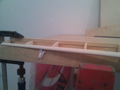

Eso es bueno parece que me vas escuchando. Si puedes hazle el link del servo del elevón recto como el Slipso tiene mas fuerza y menos torsión. He visto fotos de otra gente y el diedro es total. Pero creo que angulando solo las puntas como hemos comentado ira a toda pastilla eso si la salida critica como el Slipso o igual con un poco ya vale y sale perfecto. Tengo ganas de verlo volar y aterrizar claro. Le pondrás ruedas o ya no lo ves tan necesario.
Lo único que no me gusta es el agujero de debajo de las alas para aterrizar con la panza. Igual bien enfibrado queda fuerte no.

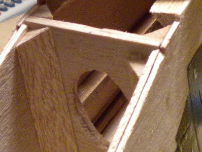

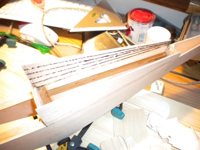

Ruego no me menosprecie maestro!!!

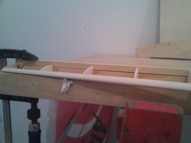

No me apetecia ponerles un rosario de fotografias con los milyun detalles que creo supérfluos.

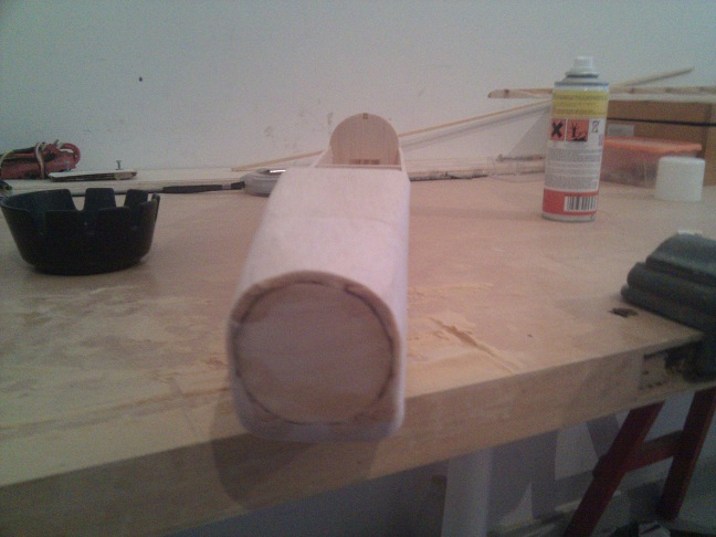

Adjunto fotografias de previsión de soporte para bancada.
En los laterales del fuselaje posterior he previsto dos listones de pino donde encolar la bancada de servo.
Como tu bien sabes, la luna queda por detràs del dedo.

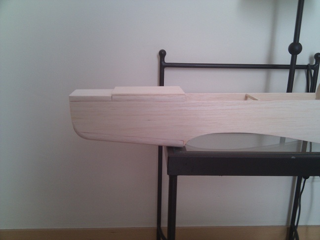

Kremat me alegre que te guste mi trabjo el cual disfruto en cada uno de sus pasos.
Para mi el simple echo de ir lijando y ver como el proyecto va cogiendo forma y ver que todo encaja es un autentico placer.
En cuanto al tema del timon de direccion es obio que llevara servo de direccion es lo ideal.

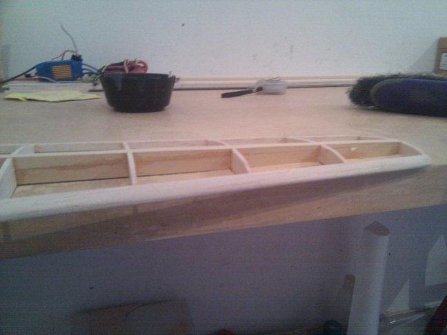

Como has dejado tan bien el acabado de las alas donde sobresalia el listón?
se ha quedado de maravilla.
Le has tenido que dedijas mucha lija no?
que precision¡¡ enorabuena¡¡

chami escribió:Como has dejado tan bien el acabado de las alas donde sobresalia el listón?
La verdad es que a mi suegro le encanta la carpinteria y el año pasado el amigo invisible le regalo una lijadora Blakandeker que va de perlas con la que ya contaba así que por eso escogí ese sistema de construcción.
Si lo hubiese tenido que hacer a mano ni me lo planteo, la verdad es que la mano la uso en el ultimo momento con una lija fina para dejarlo todo pulidito y finito para lo demás lijadora.

Por mi parte, como me gusta respetar las normas y cumplirlas, en este proyecto también voy a hacer lo mismo.
A ojo de águila veo su fuselaje un poco frájil, pero no me hagas caso, seguramentes será solamente una impresión.
Me doleria en el alma que la falta de rigidez mandase al traste tanto esfuerzo.

Oscar no me ha dicho nada pero esta claro que si opinas en un post que he abierto yo...
Pues eso que al final me entero de TODO.
De todas maneras siempre me tomo bien todas las criticas tanto buenas como malas ya que al final en cada proyecto aprendo algo nuevo es por eso por lo que simpre estoy construyendo algo.
Ademas me ha gustado mucho la expresión o la forma en como dices:
moldea la madera y la trasnforma en una expresión de arte
en cuanto a la fragilidad de el fuselaje no te creas que va ser frágil mas bien pienso que va a ser robusto. De echo estoy pensando en vaciar alguna zona y enchapar lo con balsa de 1mm para aligerar peso ya que seguramente lo enfibre aunque me duele ya que me gusta el acabado de la madera.

Es un autentico pilón P51 Racer y según las conversaciones lo vamos a construir con una envergadura de 1000mm.
Manos a la obra...
Como bien sabes, me he enamorado.
El proyecto consistirá en hacer la máquina mas bonita que jamas haya volado en nuestro club!!!
Por lo que veo en los vídeos de Oscar y otros que he encontrado, el tema del volarlo no parece muy complicado.
Si realmente se nos complica el asunto del vuelo, tendreis que esneñarme a volar mejor.
El mundo de la competición es duro!!!
La recompensa de los que finalizan la prueba es impresionante.
La del ganador practicamente innarrable.
En definitiva, el segundo clasificado acostubmra a ser el primero que pierde.
Por suerte, en mi caso el resultado no tiene mucha importancia, la recompensa será el vuelo!!!

Como una de las premisas es poder desmontar el ala podria hacer dos versiones de ellas.
En principio tengo planteada una ala encima de la mesa en construcción clásica. (Según plano). Preveo la colocación de dos servos pero tengo dudas sobre el incremento de peso.
Una vez puesto, podria intentar hacer una segunda ala con las siguientes porpuestas:
- Perfil aproximadamente 25% mas plano para reducir el coeficiente de penetración
- 1/2" de diedro para mantener una cierta estabilidad
- aprox 1/8" de washout.
Es absurdo usar dos servos para los dos alerones?
Que opinais sobre las modificaciones de la segunda ala?
Yo he modificado el tema de los servos le pongo dos servos de 9g en el exterior la verdad es que no creo que me frenen mucho el modelo y lo he planteado así por el simple echo de no complicarme la vida.
En cuanto al tipo de avión que plantea cada uno es indiferente, al mismo tiempo que si hay criticas positivas o negativa aquí lo importante es que cada uno o todos en conjunto nos lo pasemos bien y que todos podamos disfrutar del tipo de vuelo que ha cada uno le resulte mas placentero.
Al igual de quien es primero, segundo o...
Todo esto es indiferente para mi...
Lo importante para mi es el simple echo de poder compartir con mi amigos una construcción y una afición que nos une y que la llevamos a cabo conjuntamente.
y si al final volamos el modelo los tres conjuntamente...será cojonudo...
Lo importante es intentarlo y aprender disfrutando.
