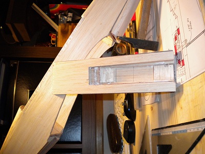

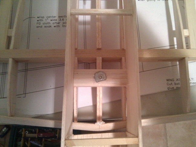

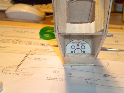

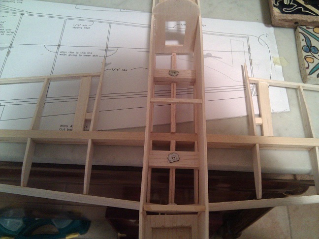

Kremat te adjunto una foto del detalle de la bancada del servo por si te sirve de ayuda.

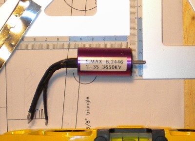

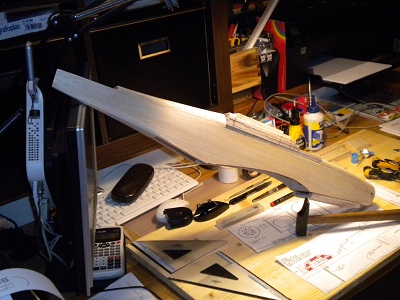

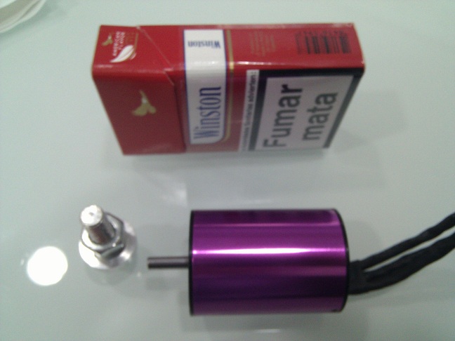

En el fondo de un cajón tenia esto.
Es demasiado pequeño, o para la velocidad que yo busco tendré suficiente?
B2445-6
TIPO: INRUNNER
Nº DE CELDAS: 2-4 LI-POLY
RPM/V: 3650 RPM/V
POTENCIA: 326 W
CORRIENTE MÁXIMA: 25 A
DIMENSIONES: 24,2x45 mm
DIAMETRO DE EJE: 3x12 mm
PESO: 89 g
Por Óscar Lozano
#1114200
Lo veo un poco justo Kremat. Por cierto vaya sierra mas autentica no. La madera para que sirve. Este fin de semana bueno para montar.
Vaya tela.

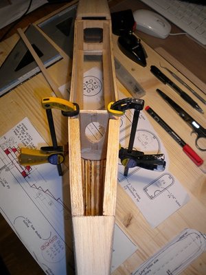

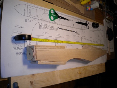

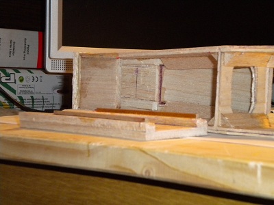

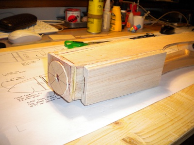

La madera, es la parte inferior del morro.
la hago desmontable para poder poner la pila y acceder a regulador y motor.
Actuamente está en basto. Ayer compré tacos de latón para encastrar. Solo falta collar tacos y darle la forma.

Yo la de debajo la he echo fija la de acceso la he echo encima

Bernat Batista escribió:Yo la de debajo la he echo fija la de acceso la he echo encima
Me parece que tu opción es mas práctica, para trabajar en el campo, puedes tener el P51 RACER (Home made) en reposo sobre el tren de aterrizaje.
Yo opté por la parete inferior porque tanto el hueco como su tapa son mas pequeños.
Para acceder a la parte superior habia barajado la opción de dejar registrable la pieza de la cabinana. Como que tengo claro hacer el ala desmontable y esto me deja un gran acceso en la parte central, ahun no he decidido nada sobre la parte de cabina.

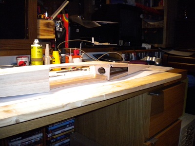

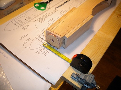

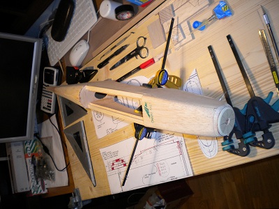

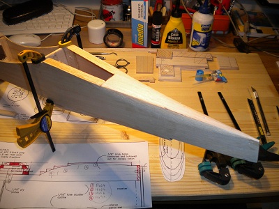

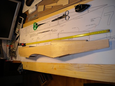

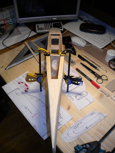

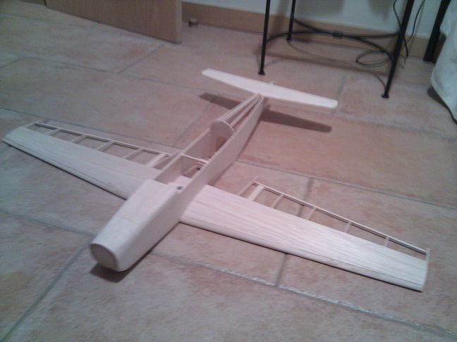

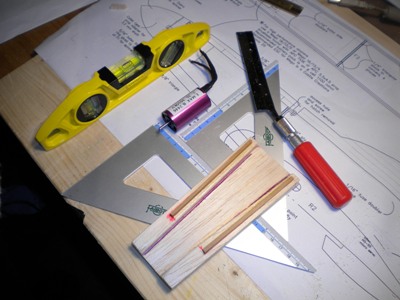

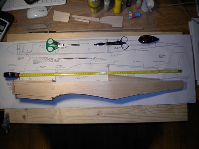

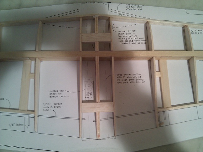

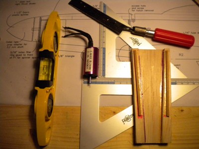

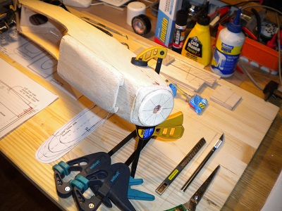

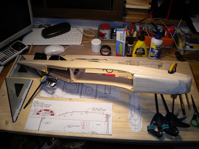

Estos dias he trabajado un poquito.
Mando alguna foto.
Si consigo trabajar un poco mas, os adjuntaré mas fotos.
Las última fotos corresponden a un espectáculo que os habeis perdido.

Me lo he perdido, el velerito por llamarlo así. Como he disfrutado hoy. Un saludo a mis compañeros que son lo mejor del mundo entero.
Gracias a Bernat y a Kremat por las maderas y el pegamento, ahora a fabricar.

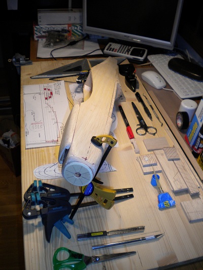

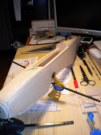

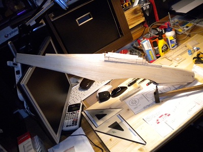

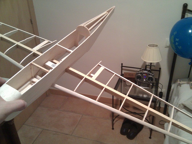

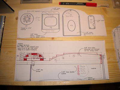

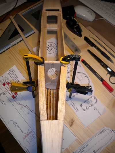

Hola Bernat i Oscar...
Hoy he tenido la necesidad infrenable de trabajar.
... y lo he hecho.

Me gusta ver que llevas el montaje adelantado. Cuando crees que podremos volarlo. Tengo un conocido que tiene una sierra de agua. Que puede cortar balsa tipo cnc. Si algún día nos animamos podríamos fabricar un kit. No se las pelas que costara el corte igual no es viable. Este señor cortaba los fasciculos del Fokker.

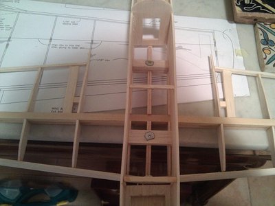

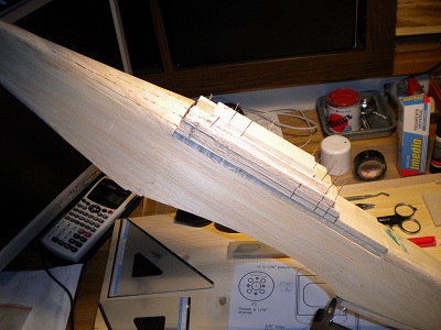

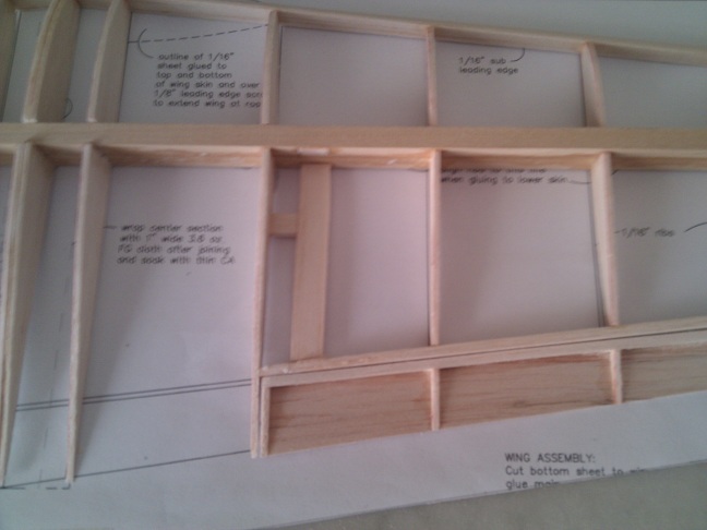

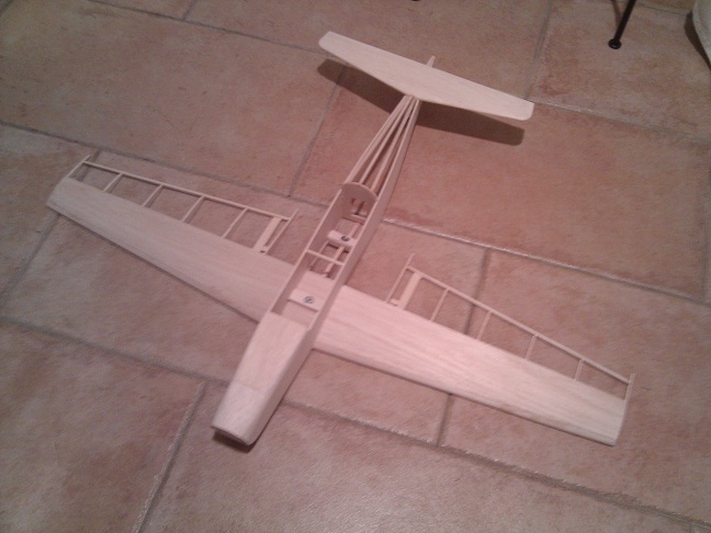

Yo también he trabajado un poco este fin de semana y aquí tenéis la prueba espero que os gusten mis avances.
Por cierto ayer disfrute de lo lindo, fue un fantástico día de vuelo.
