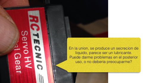

Bueno , voy a ver si le meto mano a la pilatus y le doy caña , que la proxima semana tengo vacaciones y la puedo terminar. Tengo una duda con los servos, parece que tienen como unas pequeñas fugas de algo parecido a un lubricante , entre la union y el cuerpo del propio servo, voy a subir una foto para si alguien le ha ocurrido , me pueda decir si puedo tener problemas con eso.
#1263277
No pasa nada, es grasilla de los engranajes que rezuma un poco, no pasa nada.
