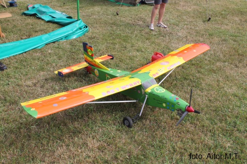

MUy buena elección Pedro y buen trabajo como siempre (hice trampa porque me salte varias cosas del hilo, ultimamente entro poquito), en todo caso como ya se espera de ti, un buen trabajo.
El bicho es divertido, te la cambiaba por la mia porque la mia tiene sus taras pero ya es de la familia y se queda :lol: :lol: :lol: :lol:
Ademas la mía es todavia mas "colorida".
Creo que es uno de los mejores aviones que he probado para volar divertido y sin demasiadas complicaciones, ademas de volar hasta hartarte.
Una foto de mi hippilatus:

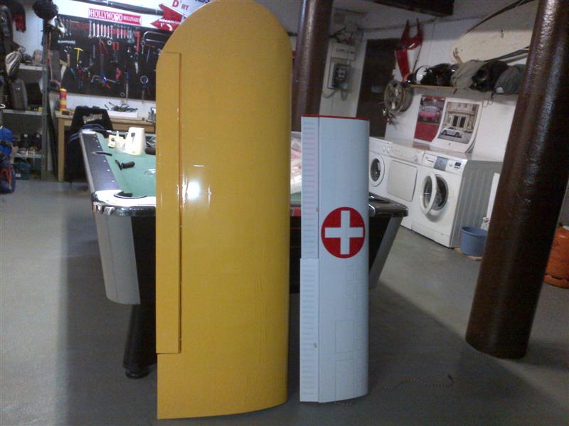

Yo tengo una version suiza, esta mas pesada porque le he puesto un action man y toda la mecanica del los movimintos de los mandos...llevo un DLE 30 y he probado muchas medidas de helices (todas de madera....dado que soy un fan de ellas) y la mejor desde mi punto de vista (relacion entre empuje, vueltas y velocidad es la 20 X 6), con esta helice despegas en nada y es capaz de hacer trepadas casi en vertical.
Como te han dicho los compañeros, la amortiguacion es muy blanda... y si haces un aterrizaje un poco pasado, esta hará tope...y puedes romper el anclaje, con lo cual...cambia los muelles por unos de k mas alta, o precarga estos un poquito mas (yo solamente los he precargado mas).
Es suave y docil, y no necesita mucha pista para aterrizar...pero no la cuelgues...que sino metera el ala.
Tambien puedo decirte que haciendo todo como dice el manual...el avion tendia a alabear muchisimo hacia el sentido de par del avion, por lo que tuve que trimar mucho...y despues en casa corregir la angulación del motor...y aun asi los trim no estan en cero.
Y por ultimo, si estas acostumbrado a llevar corchitos de 1.4m... la Pilatus te parecera un juego..dado que cuanto mas grande son los ala alta...mas estables (tengo un piper de RC tecnic de 3.6m con un DLE 55 RA...y es mas facila aún que el Pilatus).
Mira las semialas para que te hagas una idea...
Las semialas
