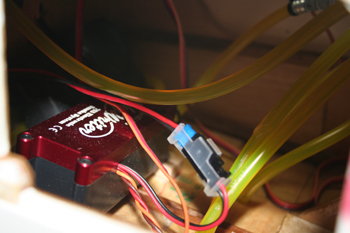

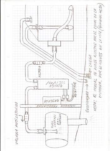

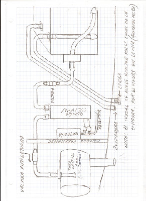

Hola Marcos:
Como es bastante difícil fotografiar el interior desde una pequeña trampilla, te adjunto
un croquis de la disposición de todos los accesorios necesarios para el buen rendimiento de la bomba
de humo, así como la tobera instalada en el silencioso del motor.
La punta de la tobera deberá quedar en el centro de la salida de gases de la culata del
motor, para aprovechar al máximo los gases calientes.
Como te he dicho anteriormente, mi maquina de fotos es una "reflex" y no la he podido
meter dentro del fuselaje, por lo que dichas fotos no son de mucha calidad.
Espero haberte informado lo mejor posible con mi poca experiencia en "HUMOS".
Un saludo, Carlos
