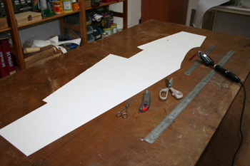

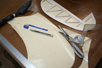

La primera pieza casi entelada (el timón de dirección) con Solartex. He empezado con lo más fácil
para ir practicando, así cuando llegue al fuselaje ya estaré más "rodado".
Se adjunta foto. Un saludo, Carlos

Hola Carlos:
Despues de ver tu magnifico trabajo, los detalles y los acabados que estas haciendo me parece un poco atrevido darte un consejo. No se si has trabajado alguna vez con soloartec, es un material muy fuerte y que se trabaja muy bien. Se puede quitar cualquier arruga con la plancha muy fuerte y tirando de la tela sobrante, por lo tanto no te recomiendo que cortes hasta que lo tengas pegado, utiliza un cutter muy afilado o unas buenas tijeras. Ten mucho cuidado cuando tenses el material, te puede revirar las alas.-
Veras que bien vuela, Saludos:
Ramón

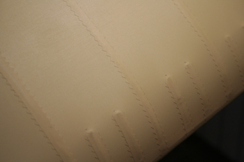

Hola Civictore: Referente a las Tijeras no son de aviación a ESCALA. Yo he tenido dos durante mis 35
años de Aeromodelista. Las primeras se me rompieron por la parte donde se aloja el dedo pulgar y las
compre en FA-SOL de Manresa (Barcelona) en el año 1.983. Las segundas las compre en una ferretería
"NORMAL" en Lleida.
La foto que adjunto es de una Tiger Moth, este detalle le quedó muy bien, pues participe en Campeonato de Semi-maquetas, que por cierto el Sr. Juez me penalizo en otros detalles pero no en la
emitación del cosido ya que el dentado deberia ser más pequeno, tal y como tu dices.
Si no las encuentras por tu Zona, me lo dices y ya te preguntare el precio. Asi como mandartelas si te
interesa.
Espero verte complacido, un saludo muy cordial, Carlos

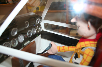

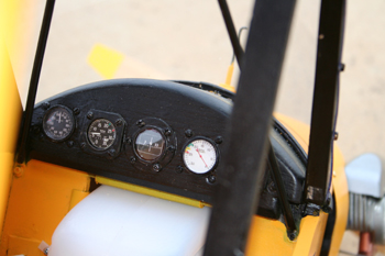

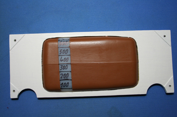

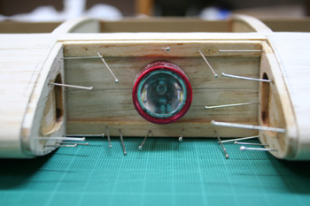

Hola Fpurizarna: Si te pones en la página Nº 2 de este mismo "foro", veras seis fotos de la construcción "casera" de los relojes. A continuación te detallo los materiales empleados:
1º Tubo de aluminio de 20 mm de interior
2º Cortar anillo de 5 mm de largo.
3º Cortar un tapón de balsa de tres mm de largo del mismo diametro interior del tubo.
4º Ajustar la esfera del reloj al tubo y que se terminara también ajustando el acetado
de 0.5.
5º Una vez terminados los relojes se incrustaran al panel que previamente se habrán tala-
drado a la medida exterior del tubo.
NOTA: Si los relojes en el avión Real llevan "marquitos" los puedes hacer con contrachado
de 2 o 3 mm. Te adjunto una foto de otro avión con marquitos, que pueden ser
redondos o cuadrados. (Piper j3 Cub escala 1/4)

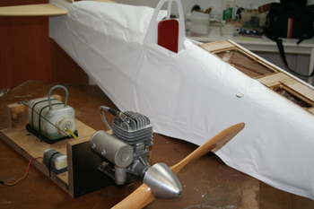

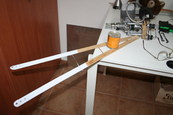

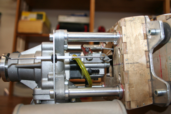

Hola de nuevo: Aceite empleado y fotos del rodaje del motor DLE 55
Aceite CASTROL AERO TS 545
Rodaje 4 litros gasolina con 2.50 % de mezcla
Ya rodado con 2 %.
En la foto mi amiguete Manolo impresionado por la potencia del motor.
13-02-2010 006-1.jpg (109.01 KiB) Visto 5346 veces

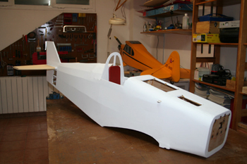

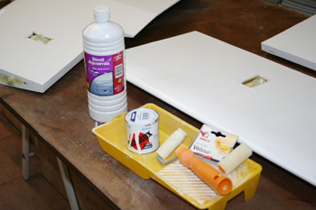

Hola a todos:
Un tema bastante pesado, LA PINTURA.
Al final me he decidido por pintar la Pawnee a mano con un mini-rodillo y pintura Titanlux blanco
brillante. En la foto adjunta ya va por la 2ª capa. Con la 3ª y ultima, creo que me quedara presenta-
ble.
Un saludo,
Carlos.
