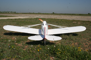

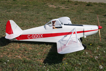

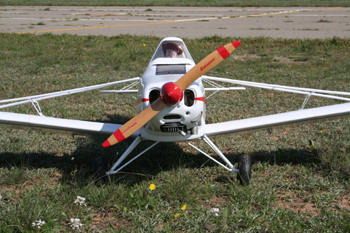

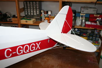

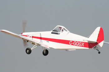

Hola:

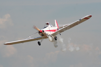

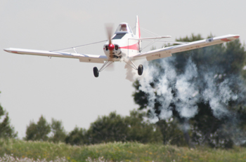

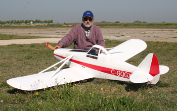

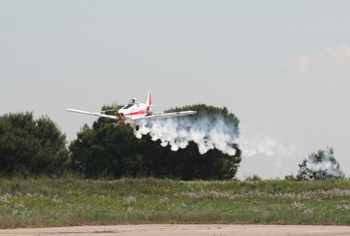

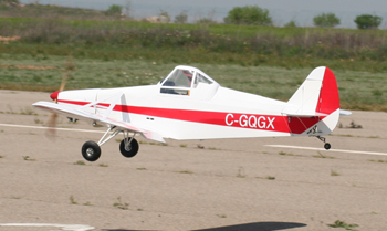

Este sábado por fin he estrenado la PAWNEE.
Estoy "super" contento. Todas las incidencias me han salido correctas, no ha habido que rectificar
nada. Al llegar a casa no la he descargado del mono-volumen, ya que estaba bien de baterías y, por
lo tanto mañana domingo volveré a disfrutarla con más tranquilidad.
Adjunto unas fotos del estreno.
Un saludo y gracias a todos los "foreros" por los consejos tan buenos que me habéis dado.
Carlos.
PAWNEE ESTRENO 001-2.jpg (132.19 KiB) Visto 4479 veces

Felicidades Carlos, es un bonito proyecto que as llevado a su fin, no cabe la menor duda de que disfrutaras un montón con semejante avión, en el aire parece el de verdad y el despegue es impresionante lo mismo que el aterrizaje.

Hola Carlos:
Felicidades por tu trabajo. He visto el vídeo y vuela muy bien, el despegue perfecto y muy suave, el vuelo muy real y me ha gustado el aterrizaje. ¿Que tal ha funcionado el sistema de muelles tan ingenioso que hiciste en el tren de aterrizaje?
Y el sistema de silemblocs de la bancada del motor ¿Quita la vibraciones?
Saludos:
Ramón
#940183
Hola Ramón:
Referente a los muelles del tren principal, los puse según la foto, per por dentro del fuselaje. Probe con diferentes medidas y me funciona a la perfección, amortiguando bien el peso
del avión con sus 11500 grs.
Los silentblocs tambien amortiguan las vibraciones, casi perfecto.

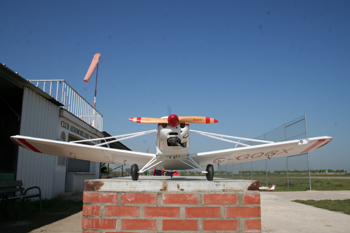

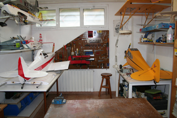

Aprovecho para mandar una foto de la plaza adjudicada de parkin para la Pawnee.
Un saludo, Carlos
#940292
Hola Carlos:
Por la foto y la forma de trabajar veo que eres una persona meticulosa, felicidades.-
Me alegro que te funcionara bien el amortiguador, es un sistema muy ingenioso que seguramente utilizaré en el próximo avion que haga. Yo lo hice mas sencillo con un tren entero de varillas y un muelle central que funcion perfectamente, pero me gusta mas el tuyo y es mas real.-
