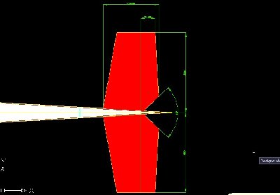

Llevo toda la tarde intentando calcular el angulo de incidencia ,perfiles naca641012 en ala y naca 0012 estabilos y me sale 2º en alas y 0,66 estabilos total 1.4º, pero como es la primera vez que los calculo no me fio si alguien sabe calcularlos podria comprobar estos datos.

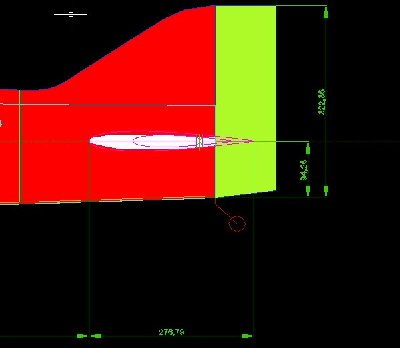

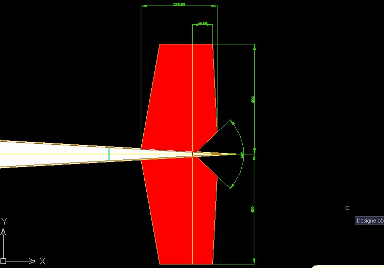

Los estabilos los agrande un poco os pongo detalle en un momento

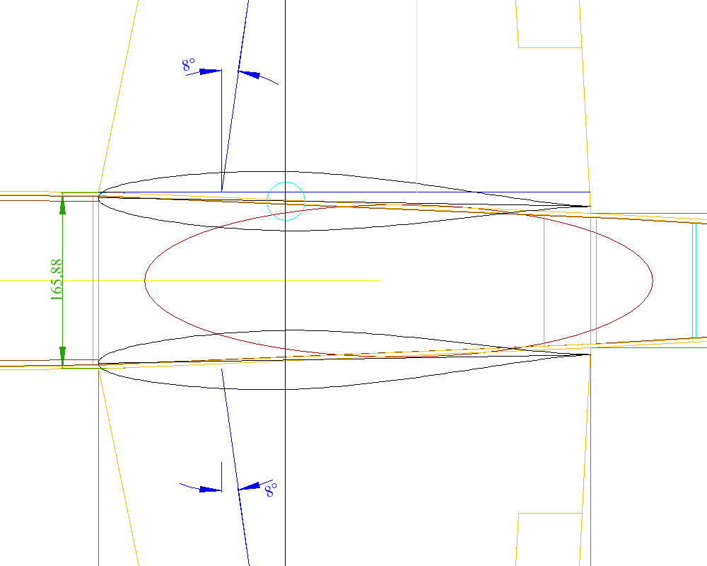

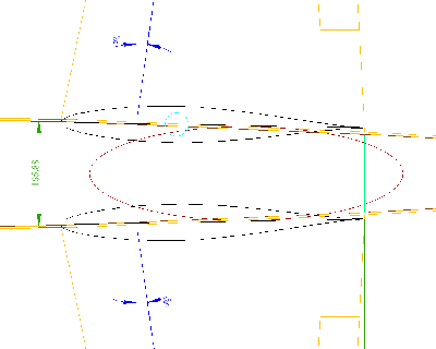

En los planos aparece el perfil girado lijeramente respecto a la perpendicular del ala, pero tampoco paralelo al fuselaje.
la pregunta es, ¿no deberia ser perpendicular al ala?
La primera costilla podria estar girada para que apoyara en el fuselaje, pero el resto en linea con el avance.

Te refieres a las incidencias, no?
Pero yo me referería a esto (ver dibujo) a los dos perfiles dibujados en el arranque de las alas que estan casi alienados con la cara del fuselaje.

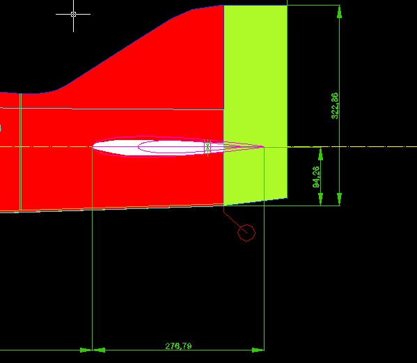

Detalle del ala y fuselaje

Si esos perfiles estan ahi para medir cuerda, solo para comprobar medidas.
Efectivamente en encastre del ala tiene un perfil paralelo al fuselaje y no paralelo a las demas costillas, estaba en "pendientes", no se si valdra con distorsionar el perfil o habra que calcularlo.

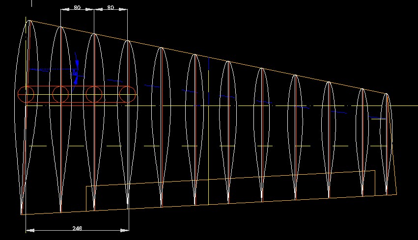

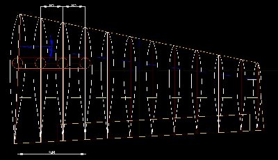

Por cierto, costillas de 3mm cada 80mm?
Por juan jose boullosa
#407333
Si a ver si me pongo esta semana tube laringitis y estoy despistado , la podemos hacer y comparamos luego, tambien con la insercion como bloque del perfil podria aproximarse , pero mejor proyeccion.
las costillas de contrachapado las tres primeras de 3mm demas en balsa ,crees que esa medida va bien yo nunca hice un acrobatico tan grande pero si nadie esta en contra tus datos para mi son buenos
No se que longitud poner de bayoneta a ver si copio algo este fin de semana, me voy con el metro y calibre en el bolsillo.
pero podria ser costilla 1 y 2 de contrachapado, 3 balsa, 4 contrachapado
lo mismo para empenajes.
Estoy acabando fuselaje 2ª version ala entera
PONGO boceto costillas mirar longitud bayoneta, he puesto todas las bayonetas ala a Ø38mm, estudiar retrasar bayoneta guiandonos por la costilla mas pequeña

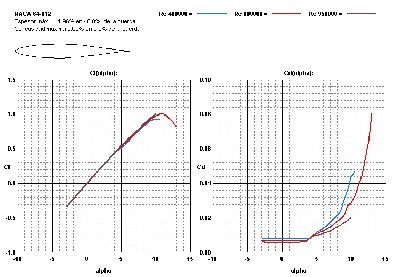

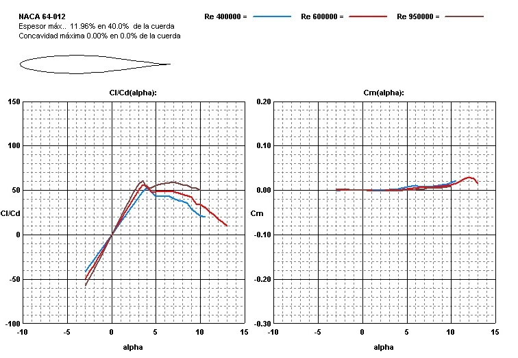

Lo primero daros la enhorabuena por el proyecto, no será fácil pero hay que empezar por algo para que luego salgan los resultados.

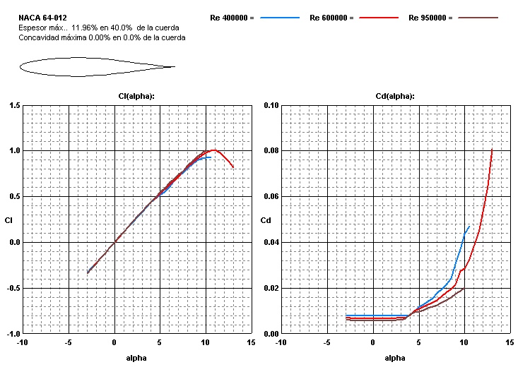

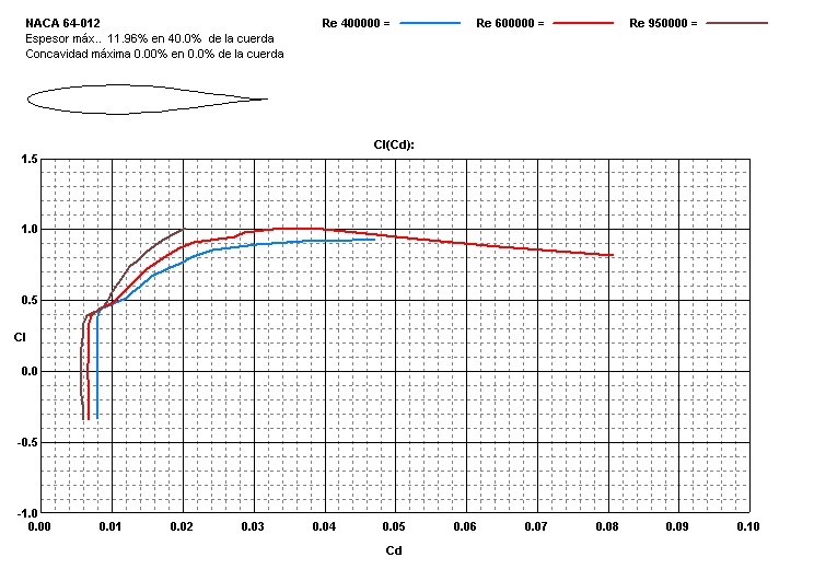

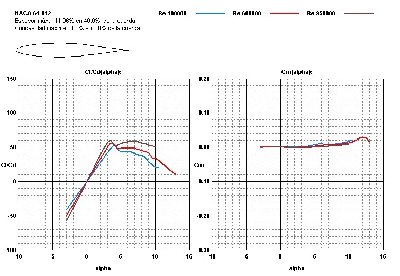

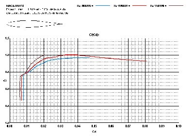

Como estas hablando del perfil os doy los datos sacados con el profili para que esteis tranquilos con el perfil elegido.
En un diseño similar pero para un gasolina de 2m he usado el NACA64A015 o NACA641015, que es lo mismo. y el resultado ha sido muy bueno, siendo un avión que ha salido por encima de los 7 kilos.. y planea como una madre, es dificil que entre en perdida y el avión es noble, porque al igual que el que habeis elegido vosotros tiene un cm=0 para casí todos los angulos de AOA, es un perfil autoestable de doble curvatura. Para mi lo único malo de este perfil es que es dificil de construir bien, al tener esa doble curvatura. Ademas con un NACA641012 el borde de salida queda fino fino. Para el que lo haga de estructura será toda una complicación.
Exactamente igual que vosotros los empenajes usan el NACA0009.
Lo único que hice, como una delicatesen fue usar tambien un NACA000X perdonar pero no recuerdo el espesor, como base para dibujar, dentro de lo que se podía, la proyección del fuselaje.
De esta manera el fuselaje tiene cierta curvatura, no teniendo los laterales completamente rectos.
La longuitud de las bayonetas no debería profundizar mas alla del tercio del ala, ya que el momento de los flectores en ese punto disminuye enormemente. Donde acabe la bayoneta poner un refuerzo vertical doble entre los largueros superior e inferior y en las siguientes solo en la delantera.. incluso nada en la parte mas exterior del ala.
Pongo los graficos de las polares por si os sirve de ayuda.
El número de Reynolds está calculado con el profili para:
50Km/h con una cuerda de 46cm =>Re= 400000
120Km/h con una cuerda de 46cm =>Re= 950000
Como veis el perfil trabaja muy bien dentro de los 600000, así que está bien elegido para esa velocidad y escala, las curvas no tienen saltos ni cosas raras.
Venga a seguir con el proyecto, ya contareis que tal.
