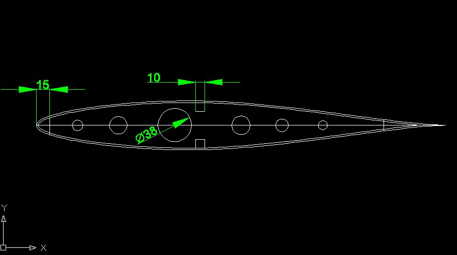

Hola sixto ante todo gracias por la imformacion, el perfil ya sois muchos los que hablais bien de el.Esto reafirma su eleccion por parte de Ordenado.
He calculado el angulo de ataque mas arriba pero es la primera vez que lo hago y no me fio mucho ,de moemnto lo dejamos a 1º ala 0º empenajes.
El ala que has visto es un boceto que continuamente cambiara hasta tener uno optimo, descargate el modelo completo y echale un vistazo si tienes tiempo y si te animas dibuja tambien, los alerones y demas aun no estan definidos .
Va a haber varias versiones, costillas,foam, en semialas , entera.
En principio las las las aria en costillas con el perfil completo , despues corto alerones y pongo tapas. :D

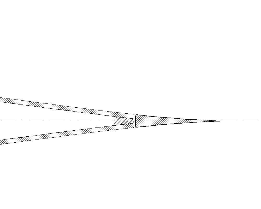

Yo estoy atrancado con la estrucutra del ala. El borde de salida debe ser macizo porque no creo que se pueda hacer chanpando las costillas debido a la doble curvatura y lo estrecho que es.

Hola
Para hacer el borde de salida en construcción clásica recomiendo hacer la parte de la curvatura por arriba y por abajo con balsa de 0.8mm recubierta con una tela de vidrio de 50 gr m2 o en contrachapado de 0.6mm con lo que conseguiremos que el perfil quede lo suficientemente fino para reproducir el perfíl tal como es.
Es laborioso pero se consiguen buenos resultados

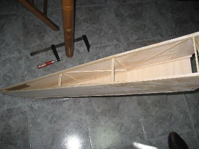

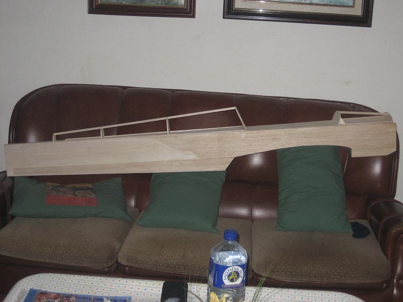

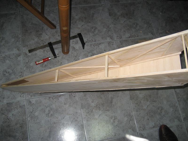

550gr a falta de parte de la cuederna parallamaslas y 3 balsas de 2mm para enchapar la parte delentera y la trasera, +- 60 70 grs de balsa y 50 grs de cuadena. Los refuerzos y soportes para fijar las alas ya están todos colocados por lo que espero despues de lijar un poco que el peso final sea de unos 700 grs a falta de cabina, carena y estabilizadores.
Os mando una foto de la pequeña celosía interior del fuselaje

Haz las construcción normal en costillas pero para hacer el enchapado de la parte de la doble curvatura usa balsa de 0.8 o 1mm a la que previamente le has dado una capa de fibra epoxi con tela de +- 50grs m2, enchapa con la zona de la parte fibra pegándola sobre las costillas y así tendrás un borde de salida fino y resistente. O como ya comenté haz el enchapado de esa zona en contrachapado de 0.6
Si ves que las costillas son demasiado endebles en esa zona puedes también darles una capa de fibra de 50grs para reforzarlas y con la ventaja de que casi no aumenta el peso.

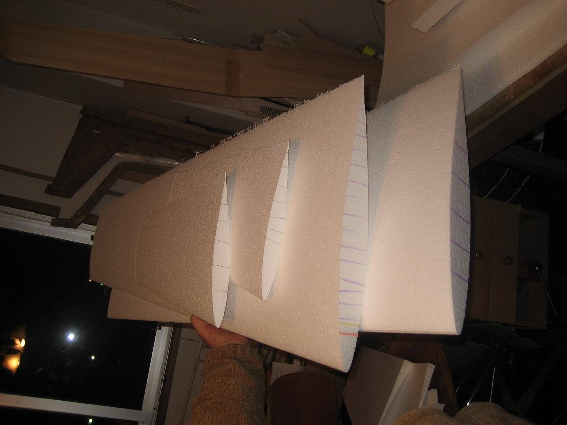

Hola a todos.
Veo que está un poco parado el tema.
Otra foto para animaros un poquito a seguir.

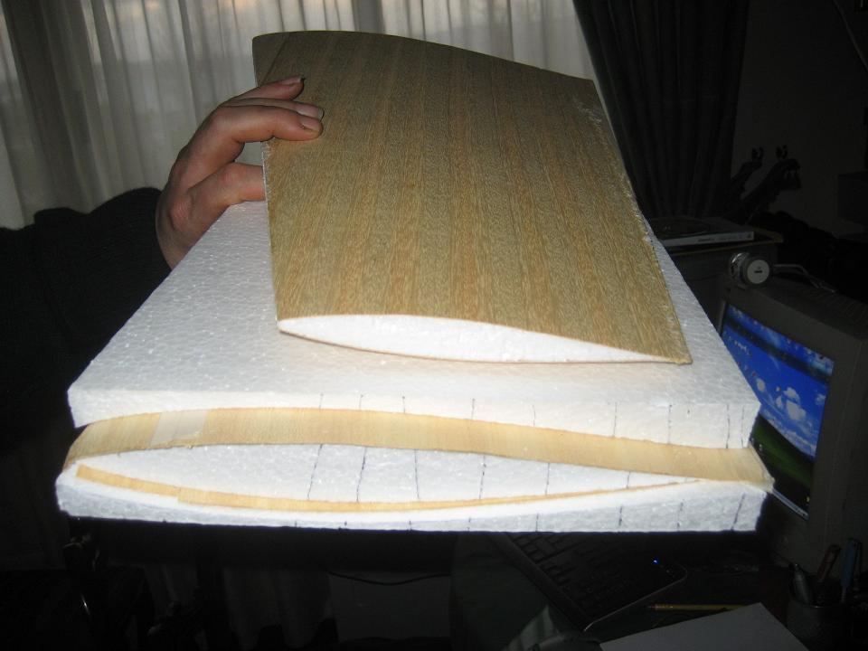

Pesos: nucleos alas 400grs., nucleos estabilos 40grs.
Por juan jose boullosa
#415095
muy buen corte te han quedado perfectas, que es cnc.
Estoy liado con las costillas del ala.
Por ordenado
#415130
Hola.
Pues si están cortadas con la CNC que ya tiene más de cuatro años, me pasé todo el lunes volviendola a montar y cargando los programas en un portatil antiguo que me regalaron, pero mereció la pena el esfuerzo pues ya está otra vez en marcha

Por cierto, este es el detalle del borde de salida del perfil.
Era esto mas o menos de los que hablamos?
Detalle del borde de salida
Por ordenado
#415265
Hola danixr.
La solución al borde de salida es muy buena, solo que tendrás que lijar bastante fino para conseguir la concavidad de la parte maciza del alerón, posiblemente tendrás que darle una capita de fibra fina para que tenga consistencia a a la torsión, pero te repito que esa es muy buena solución para ser fiel al perfil.
La idea que te proponía era hacer el ala completa enchapando con balsa fina el borde de salida para poder hacerle la curvatura y que esta zona quedase fina para respetar el perfíl y posteriormente recortar el alerón. Tu solución es mejor a consta de más trabajo.

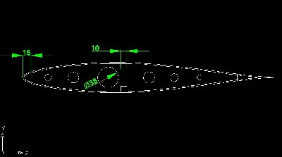

Hola estoy dandola a las alas en costillas , no se que solucion es mejor pense en enchapar en balsa 2mm y luego cortar alerones pero no lo tengo claro, los listones mejor de pino , seran suficiente con esa medida
pongo imagen :shock:
Por ordenado
#415318
Hola.
Juan José me parece bien el enchapar con balsa de 2mmm si esta es de buena calidad. como ya comente Tendrás que lijar bien la parte trasera para acomodarse al perfíl.
Si pones dos listones de pino de 10x10mm y los unes con balsa de 3mm con la veta vertical, creo que podrás sentarte encima de las semialas sin miedo a romperlas. ¿ has calculado el peso en que te saldran las alas? porque creo que es demasiado el listón de pino que propones y quizás los puedas sustituir por largueros de carbono huecos que son muy ligeros y resistentes

Largueros de carbono cuadrados o redondos, y largueros de 5x5 de pino
desde luego ahora que lo veo en escala real me he pasado un poco, pero en proporcion al perfil no parece demasiado grandes
un saludo Ordenado en un mes lo estas volando

Bueno, supongo que tendremos que elegir una de las dos soluciones para las costillas. No tiene sentido tirar por dos lados. A mi ambas me parecen bien. ¿que opinais?
#417776
A mi me gusta la primera opcion, ordenado creo que tambien a optado por la primera opcion, pero creo que tirar por las dos esta bien ya compararemos resultados, no :D

Juan Jose,
Ok pues hago el desarrollo completo de las costillas y luego compararemos tiempos de construcción, peso y resistencia. La verdad es que una vez visto en detalle creo que la versión definitiva debera ser de foam+fibra que será mas facil de hacerla, pero en cualquier caso sigo por este camino.

#418202
danixr yo estoy haciendo las primaras en cad, si haces las segundas comparamos como dices, el larguero definitivamente sera 5x10 de pino y mecha de carbono encima, tu que crees
en cuanto pueda pongo detalle de las costillas :wink:

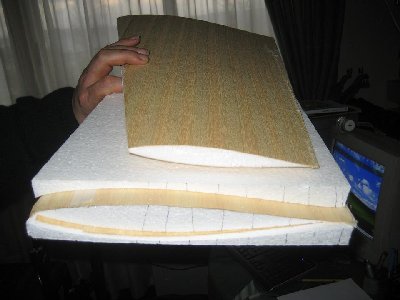

Hola.
Os mando la foto de los estabilizadores ya enchapados, en uno de ellos ya esta recortado el exceso de enchapado, el peso del que ya está recortado es de 50 grs pero falta poner el borde de ataque, recortar y abisagrar la parte móvil y lijar mucho, por lo que creo que el paso final del los estabilos será de unos 100grs acabados y a falta del recubrimiento.
Por cierto me vendría bien que alguno de vosotros me ayudase con la cabina, pues nunca hice una tan grande y me gustaría que quedase bien. Tengo una cabina de un extra 300 de Carl Goldberg que le va bien pero el kit esta todavía en su caja y no la pienso usar, pero quizás me pueda servir para hacer un molde, pero prefiero que alguien me hecha una mano con su experiencia.
