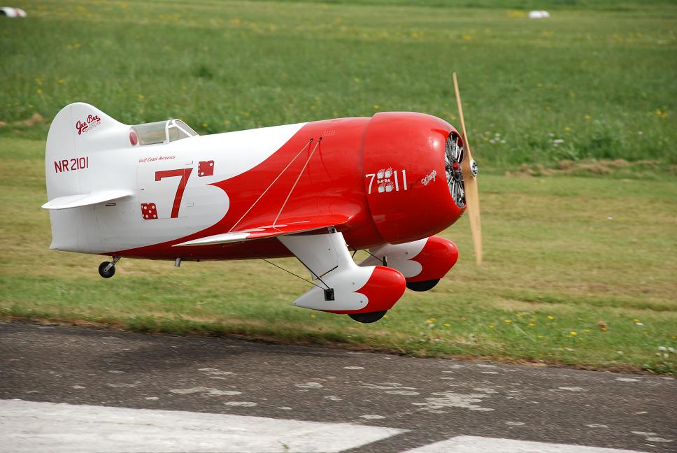

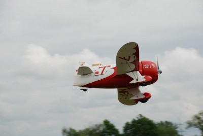

Muy Buenas
Te felicito "Termico" por el trabajazo que estas haciendo y sobre todo con un avion tan especial.
Yo soy un gran apasionado de este modelo y despues de mucho tiempo, esfuerzo y pasta..tenemos uno a punto de estrenar: el de Composite Arf.
Vi volar este avion escala 1:1 hace muchos años y me quede enamorado de él. Pero tambien he sido consciente de su grado de dificultad para su vuelo y sobre todo su aterrizaje.
Mi hijo y yo hemos volado alguno de un tamaño mediano creo que de Great Planes y no ha sido buena la experiencia. Pero hace 2-3 años en un evento de Composite en Alemania se lo dejaron volar a mi hijo y bueno las sensaciones fueron muy agradables por lo que nos animamos a comprarlo.
Estoy esperando buenas condiciones atmosfericas para estrenarlo, bueno mi hijo, que sera el piloto.
Si necesitas algo de informacion sque te pueda servir estare encantado de pasartela
Eladio

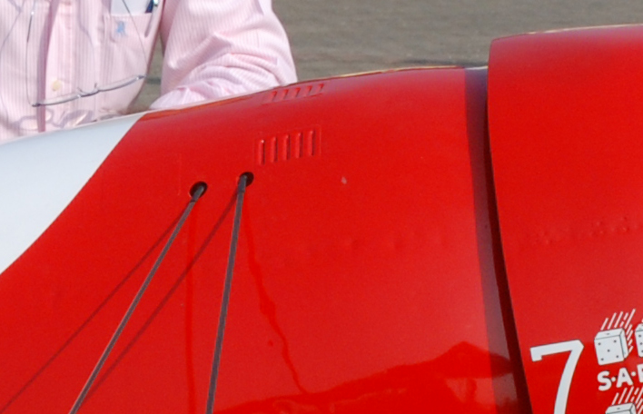

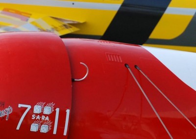

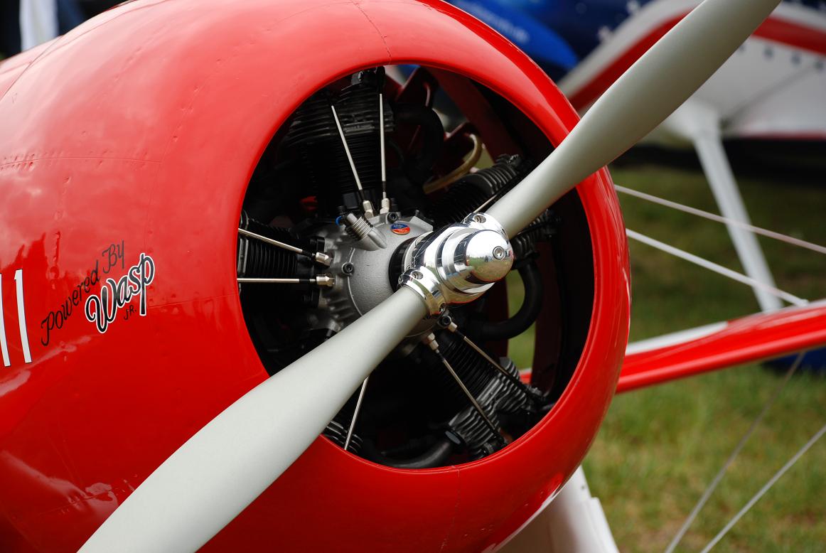

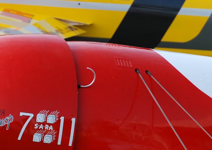

Enhorabuena Eladio por ese pedazo de avión que tienes. He visto varios videos de ese mismo fabricante y es una pasada lo bien que vuela. Ya nos pondrás un video del dia del estreno que eso es digno de ver.
Me gustaría ver alguna foto de la parte del fuselaje cerca del morro, donde lleva unas rejillas de ventilación para ver ese detalle.
Mucha suerte

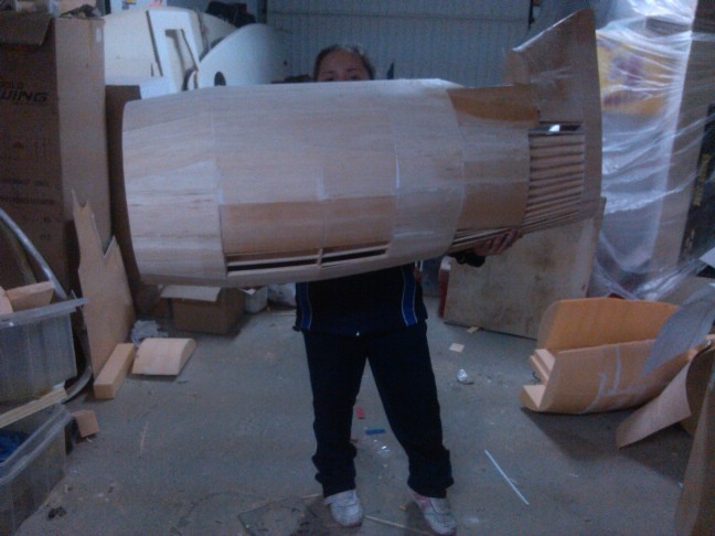

#1200399

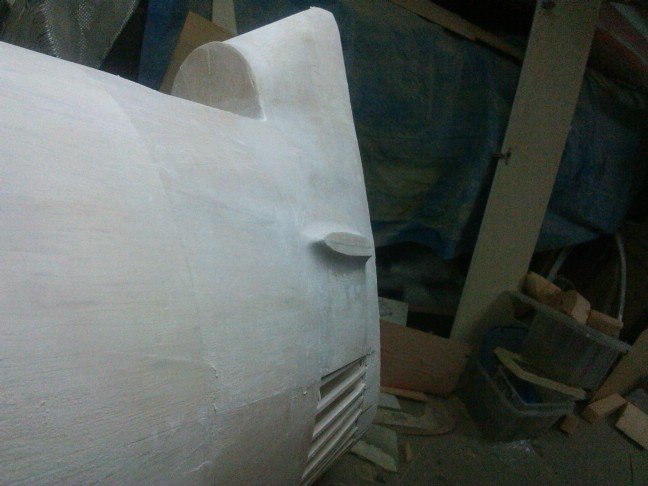

Perfecto, Eladio, muchas gracias. Supongo que son cuatro entradas las que tiene: dos a cada lado o¿tiene alguna más por la parte de arriba?

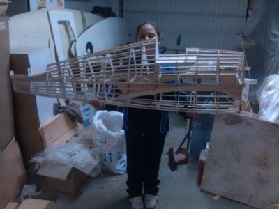

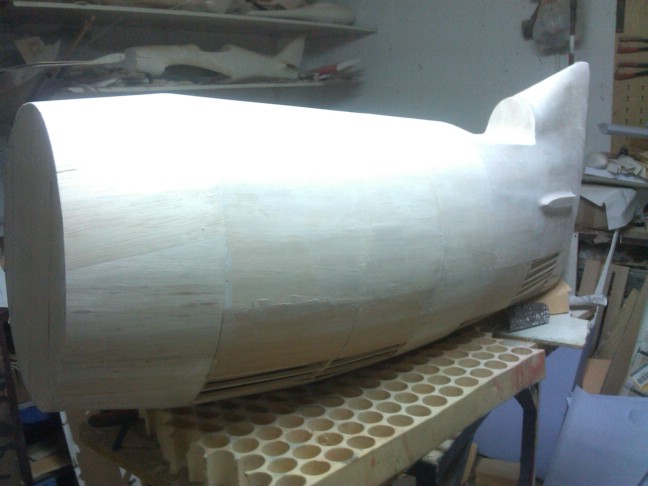

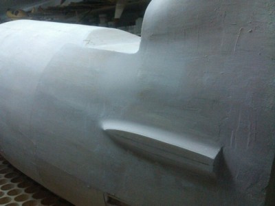

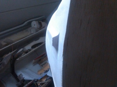

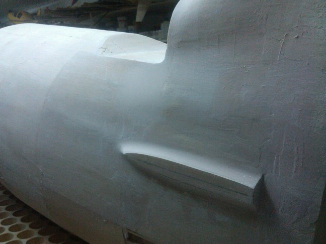

Algunas fotos pa que no se aburra el personal.
Ya está hecho el asiento de un estabilizador, a falta de afinar y lijar y lijar y lijar :oops:

Eladio-g escribió:Hola termico
Solo tiene 4 registros, arriba.Coloco unas instantaneas
Bien. Asi lo quisiera llevar yo para aterrizar jejeje. Parece que son dos aviones distintos, No?
Saludos y gracias

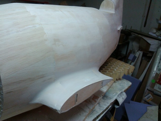

#1202269

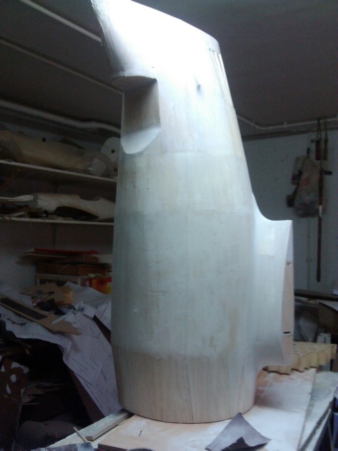

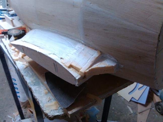

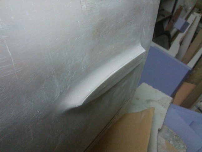

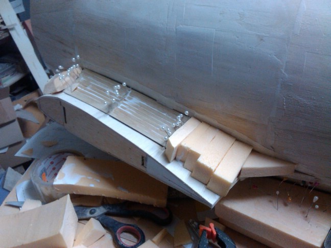

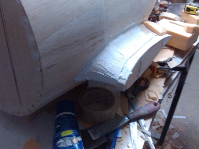

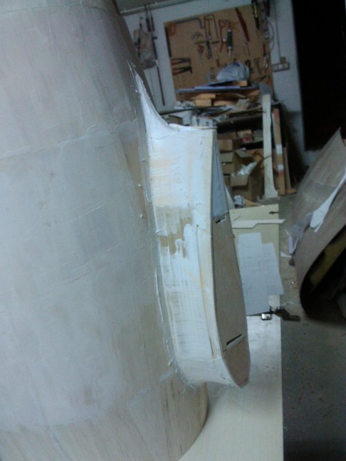

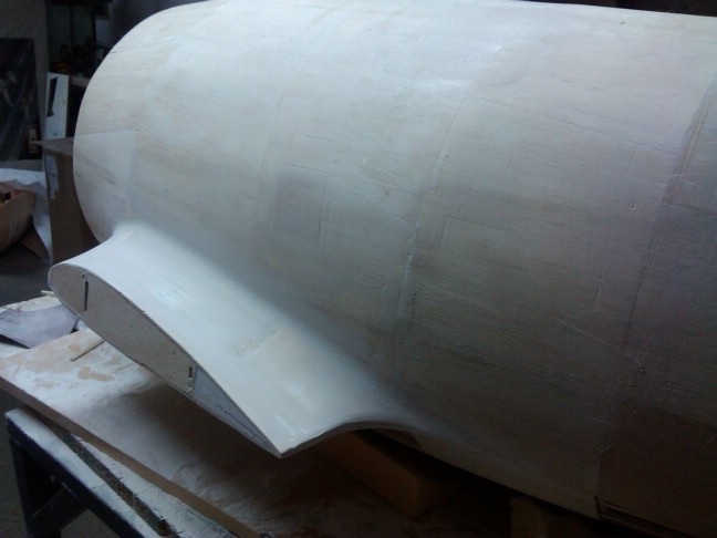

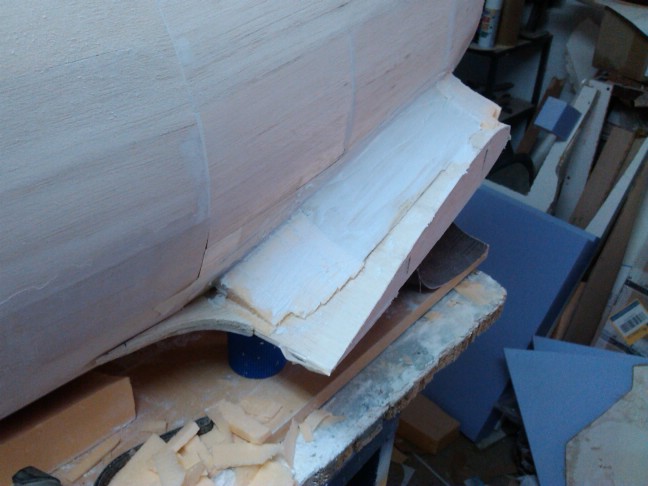

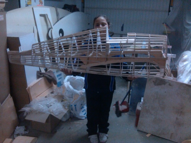

pequeños avances.
Lugar donde irá encastrada una semiala y acuerdo aerodinamico entre esta y el fuselaje. Falta todavia afinar muuucho.

Térmico... Eres más fino que un vespino.....
#1202625
:lol: :lol: hombreeee.... mu fino, mu fino, lo que se dice mu fino no es que sea uno pero habiendo masilla-lija-brazo, hacemos un palillo escarbadientes de un eucalipto... :lol: :lol: :lol:

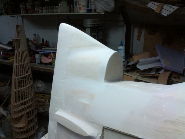

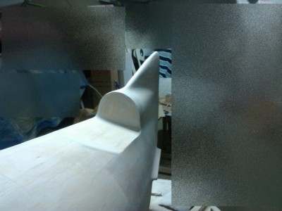

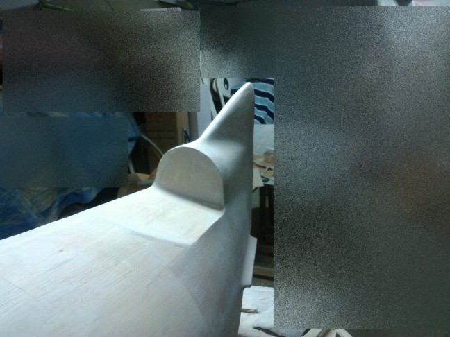

#1202820
despues de destruir la deriva y haciendola de nuevo ahora tiene mejor aspecto, al menos se parece mas al original. Como viene en el plano no me gustaba.
Asi es como estaba antes
Asi es como queda ahora
