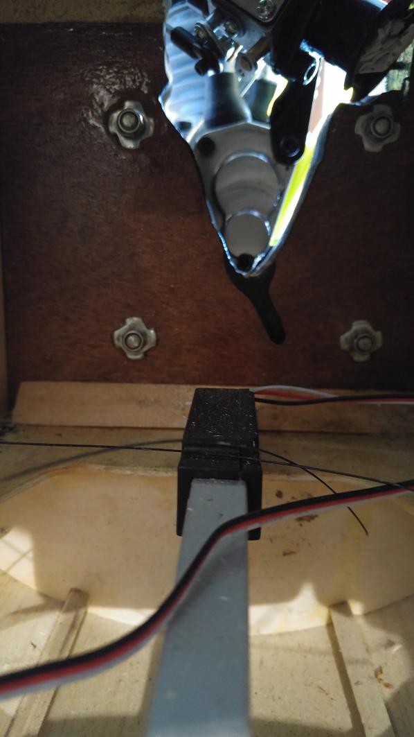

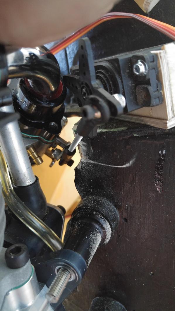

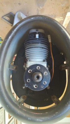

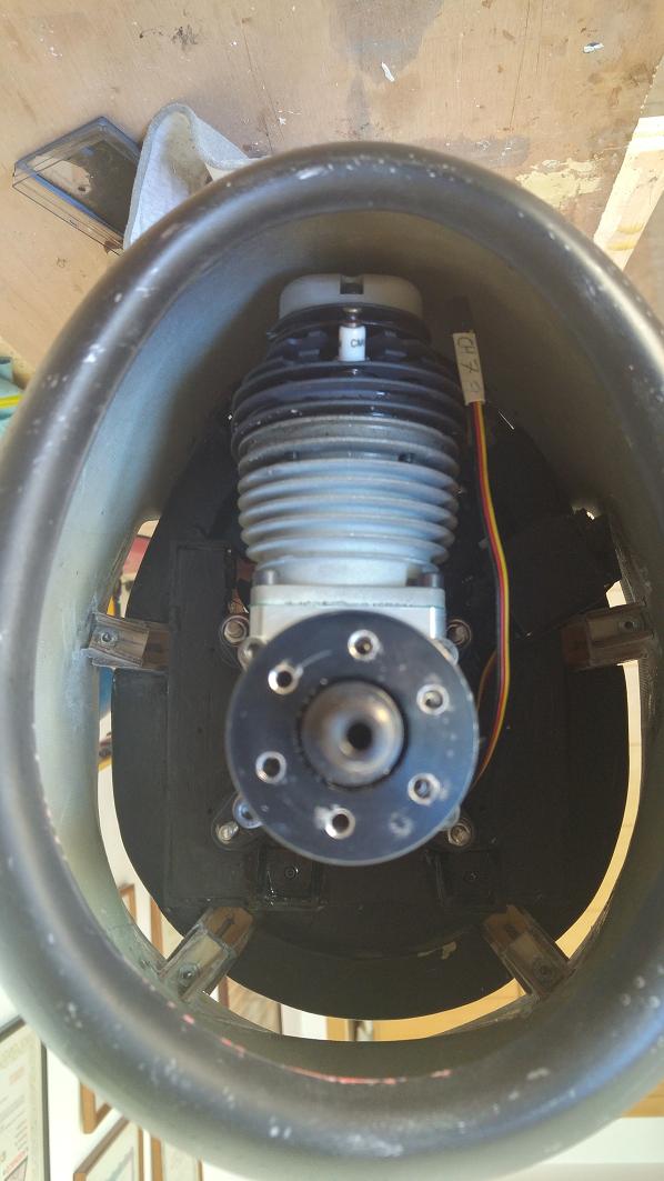

Gracias a todos por vuestra palabras.Una vez concluido el asunto de acabados ,cabina ,etc,ha llegado el momento de instalarle las tripas.ya esta colocado la valvula del aire ,interruptor,etc en su alojamiento.Y a la hora de colocar el motor me han surgido algunos problemas.El primero,es con los tornillos de la bancada,que son bastante largos.y al no encontrarlos hechos e optado por varilla de 5 mm roscada de acero ,la cual lleva aparte de las tuercas autoempotrables de la parallama tuercas de seguridad en ambos lados de los tornillos.también instalar el servo del motor me esta dando quebraderos de cabeza.Y creo que después de mucho mirar lo instalare al lado del motor,Con una transmisión corta con varilla roscada de acero de 3 mm y rótulas en ambos lados,con lo que creo que el movimiento de la palomilla del acelerador será más precisas y sin holguras.

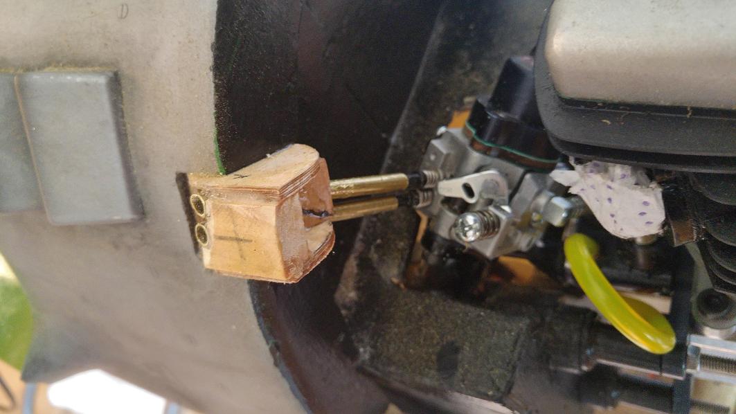

Por otro lado e fabricado unas guías con tubo de laton de 5 mm para el ajuste de los tornillos de alta y baja,que serán de mucha utilidad para ajustar el motor sin necesidad de quitar la carena.

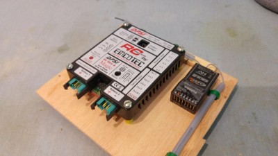

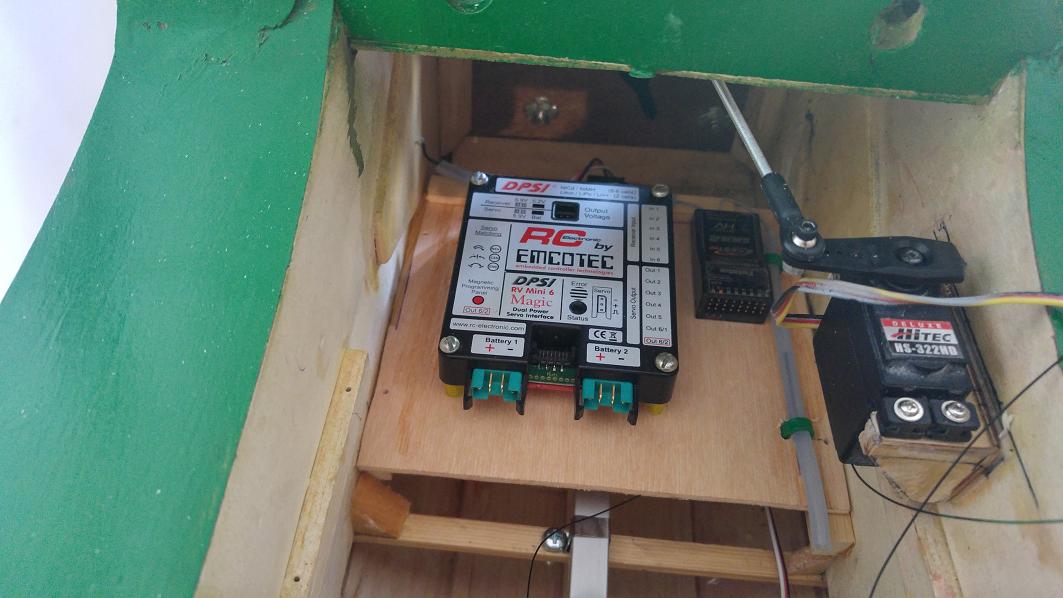

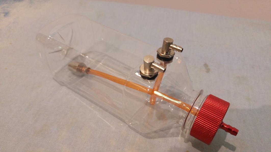

Hola .Una vez solucionado el tema del servo del starter y del gas.cosa que me ha llevado bastantes dolores de cabeza,sigo con la instalacion de la "cocina" ,decidio a ponerlla todo lo adelantado que me sea posible,he fabricado un soporte para la centralita y el servo que se ubica justo detras de la parallamas y sobre el deposito de combustible.Tambien he comprado un deposito no muy grande 360CC que le dara una autonomia de unos 20 minutos de vuelo

Hola,ya estoy liado con el carenado del motor.Como el asunto de los tornillos de sujeccion vistos cada vez me gusta menos,ya no por estetica(que tambien),sino pq con el tiempo el agujero en la fibra se agranda y queda todo echo un asco me he decidido a hacer las sujeccion escondida.accesible por la parte de atras del carenado,aprovechando que lleca las aletas del carenado abiertas tengo espacio suficiente para meter una llave allen.A llevado su trabajo para que quedara decente pero otro asunto resuelto.

Hola Manuel
Primero que nada un trabajo impresionante,da gusto abrir el foro y ver una construcción tan limpia.
Si me permitis una pregunta...a cuanto esta la "cocina" del CDI? Te lo digo porque los encendidos en gasolina meten mucha interferencia y yo trataría de ponerla mínimo a 25cm de el,mas que nada para evitar sustos.
Lo mismo con el servo de gas,y transmisiones de plastico.
No se si llendo en 2,4 tendrás esos problemas,a mi una vez un encendido me estuvo dando guerra todo un fin de semana hasta que lo aleje,pero bueno,yo sigo en 35 jaja
Venga que en nada empieza el tembleque de piernas por el estreno jajaja

Gracias toño por tus palabras.Si he leido acerca de las interferencias que provocan a veces los motores de gasolina.En mi caso,no puedo desplazar mas hacia atras la bandeja de la centralita .ya que quedaria debajo de la de los servos y no cabe,aparte del echo de llevar mas peso atras con respecto al centro de gravedad.E ahi mi empeño de ponerlo todo lo mas adelantado posible con el fin de minimizar al maximo el riesgo de tener que añadir peso en el morro para su equilibrado.
creo que como antes de volar tengo que hacer varias pruebas ,porbare la configuracion actual y vere si tengo interferencias.
Y si... si pienso en el estreno ya me tiemblan las piernas..... :D :D :D :D :D

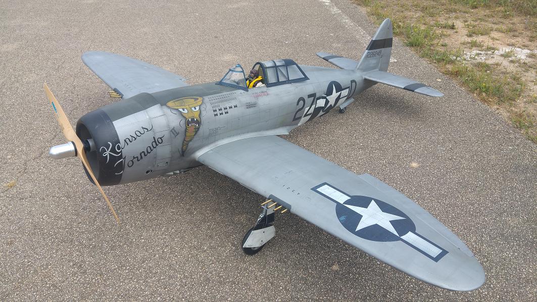

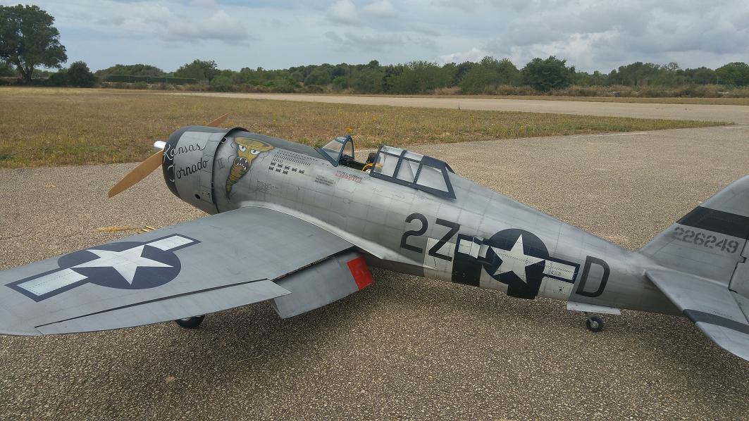

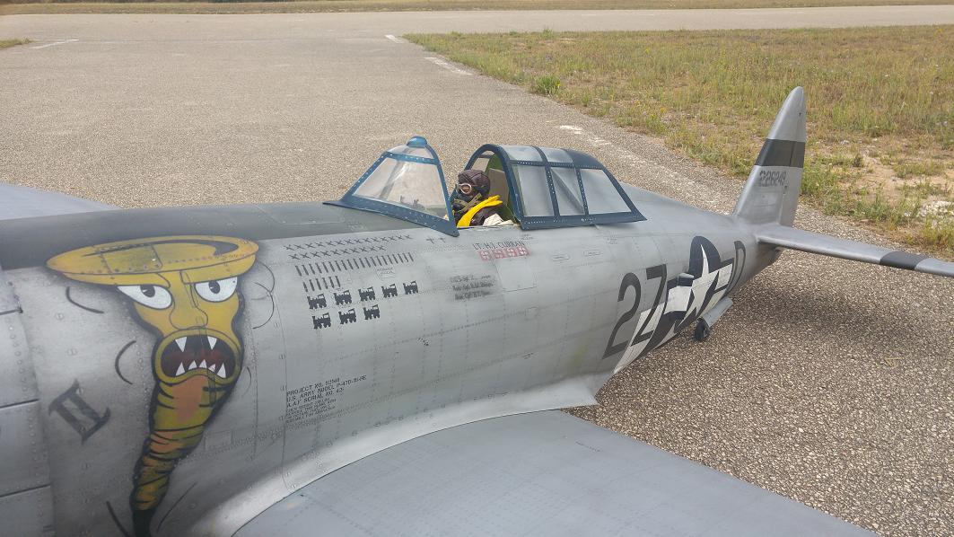

Hola,Hoy por fin he llevado el avion al campo a hacer algunas pruebas.A costado bastante arrancar el motor,Cuando lo he conseguido no pasaba de 4500 rpm con una 24X12 ,aunque en las instrucciones del motor dice que el rango de funcionamiento de max rpm en el suelo es de 4500/5500 rpm,aun asi tiraba del avión bastante, incluso con el motor en su punto mas bajo de ralenti.O sea .la primera cosa que debo hacer es cambiar la pala por una 24X8.Y lo segundo .necesito un buen arrancador pq casi me quedo sin brazo de intentar ponerlo en marcha.La semana que vienen volvere a probar,os dejo unas fotos del parato.
#1351197
Hola Manuel,
4500-5500 rmp son pocas revoluciones para este avión con una 24x8, creo que es mejor que reduzcas el diámetro de la hélice en lugar del paso para que el motor te coja más vueltas que esas 4500 que te está dando con la 24x12, mejor mantener 12" de paso y usar 22" ó 23" de diámetro, esto es un warbird y necesita más velocidad que tracción.
Te ha quedado de vicio.

Marlo escribió:Hola Manuel,
hola Mario,te agradezco la ayuda.las revoluciones son las que marca el fabricante en el manual del motor.cambiare la helice y hare una prueba de traccion,con que tire de mas de la mitad del peso del avion me doy por satisfecho.estoy convencido de que tendre potencia de sobra.El fabricante dice que tienen una potencia de traccion de 10 kilos mas o menos y el avion pesa 11 500 gramos.

Bueno por fin he podido hacer algunas pruebas en el campo de vuelo.Las pruebas de carreteo han sido satisfactorias y el avion obedece bien al mando.Tambien e cambiado la pala,Si inicialmente usaba una 24x12.he pasado a una 24x8.Con el motor bien afinado tengo un ralenti de casi 1000 vueltas y unas revoluciones max de 6200 tal y como dice el baricante.Otra cosa que me ha sosprendido gratamente es la gran potencia del motor.Usando una bascula digital para maletas e echo una prueba de traccion y tira con nada mas y nada menos que con 11,5 kg con soltura...y el avion pesa 12,500 ,asi que hay chicha de sobra.
Por fin HOY he terminado la ultima pieza del avion,se trata del motor simulado,Ahora toca montarlo en el carenado,Centrar el avion,repasar toda la electronica y tornilleria y tomarme una caja de relajantes.....espero en haber echo bien los deberes.aunque hasta que vuela siempre esta la duda de.....estaran bien las incidencias.El centro de gravedad? la tornilleria? el receptor? las baterias? volara alguna pieza...........etc etc etc etc.... :? :? :? :?
El momento ese de decir,bueno ya no hay marcha atras,gas progresivo,,,corregir trayectoria con el timon..levanta la cola y.........

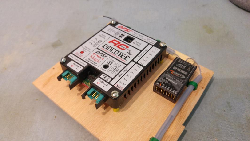

hasta ahora usaba uno de 8 canales.Pero como el interruptor emcotec que utilizo lleva dos salidas a receptor,tenía que utilizar muchas derivaciones de cable en "Y".
Así que estoy a la espera de recibir un nuevo receptor de 14 canales futaba con lo que el montaje quedará como sigue:
asignando los flaps a canales diferentes me quito de encima una conexión en "Y" u tengo via libre para ajustar recorridos por separado.
la cabina aun estando conectada al canal independiente el 10.también podre regular su apertura y cierre,a la vez que al asociar el canal 10 con el canal 6/7 de flaps con el mismo interruptor se abrirá al bajar completamente los flaps para aterrizar.
