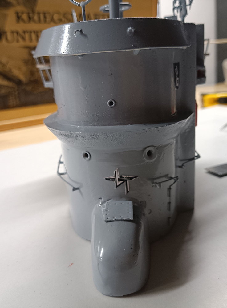

Pues limpiando y ordenando en trastero, me he encontrado con la vela de mi submarino, tal y como lo dejé el 10 de Diciembre de 2014.
Wag me ha dicho muchas veces que retome el proyecto, igual va siendo hora que continúe con el...
De momento lo he llevado hasta el local y he empezado a evaluar su estado para ver como continuo.

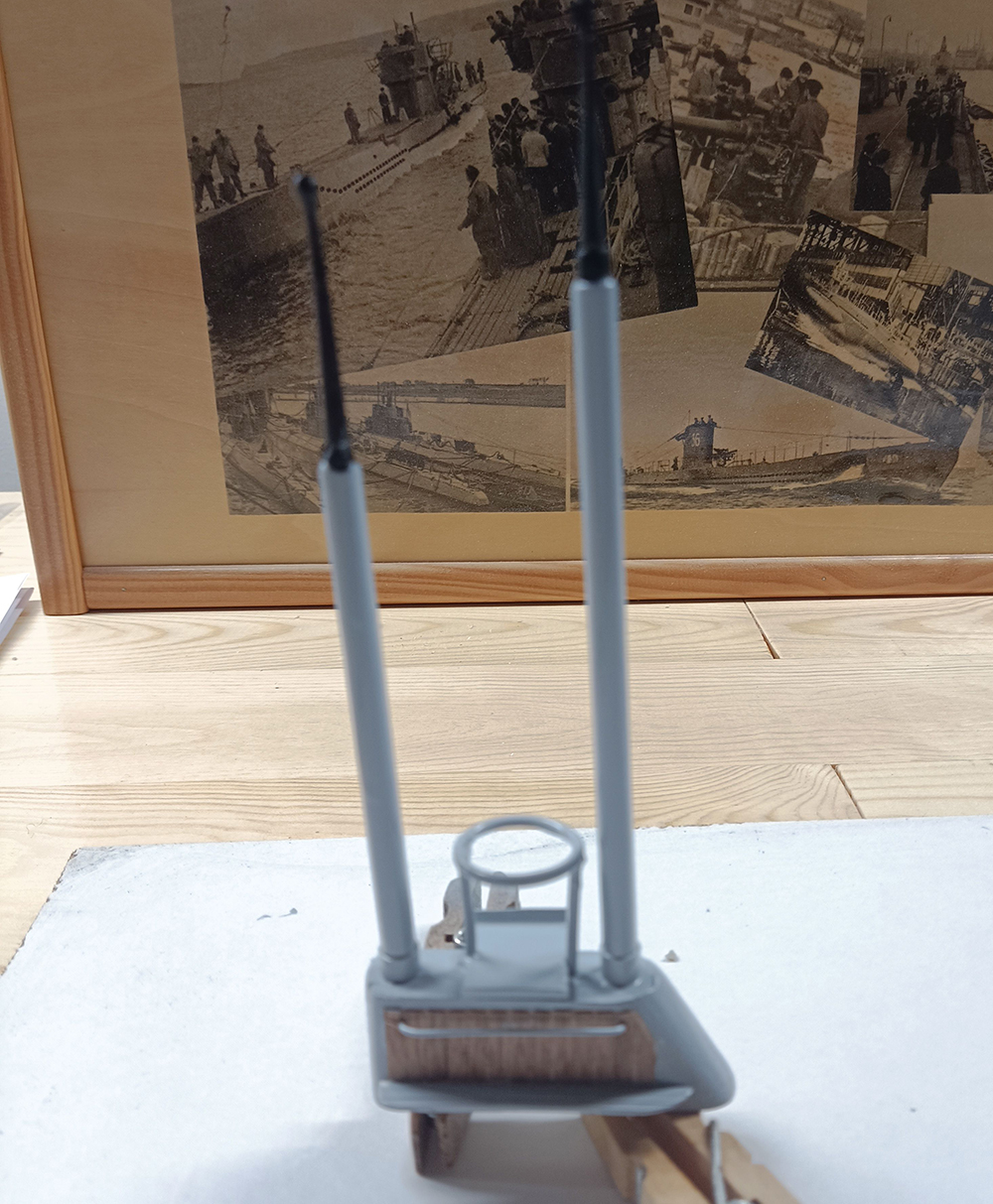

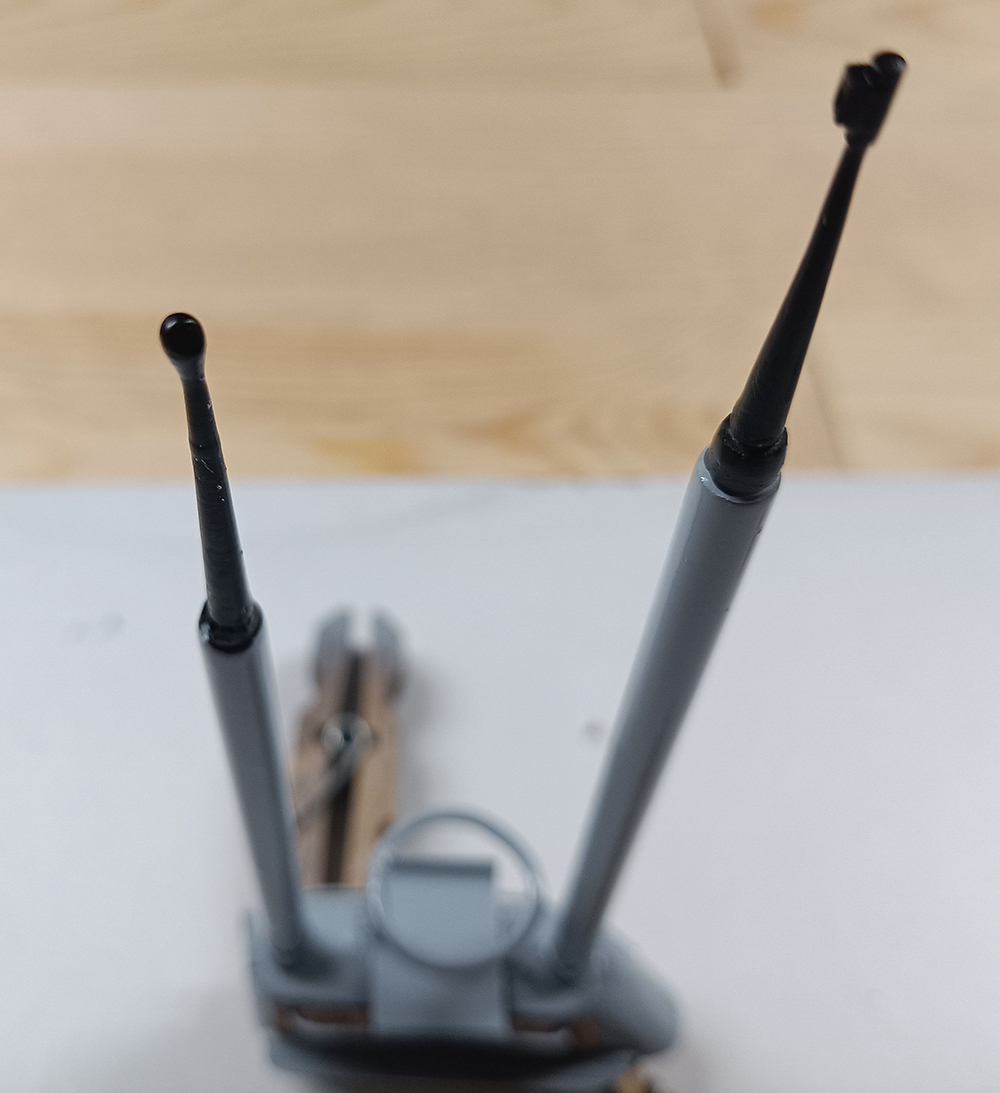

A partir de un set de periscopio de Engel Modelbau, he fabricado el periscópio y le he dado pintura, ahora tendré que meterme con la pintura del resto :roll:

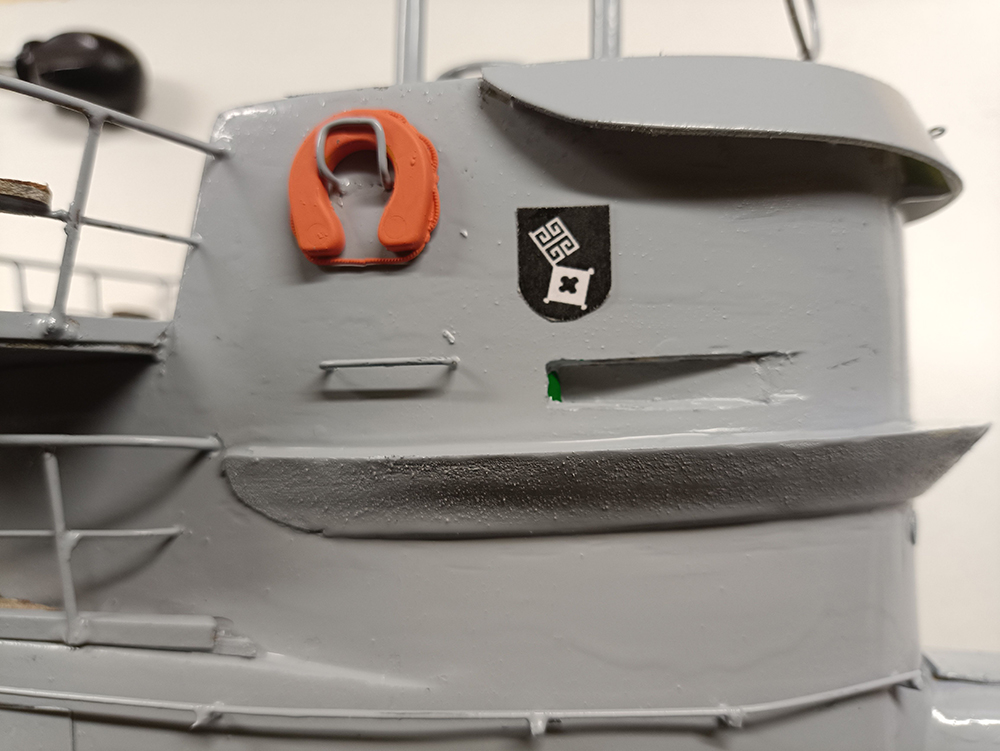

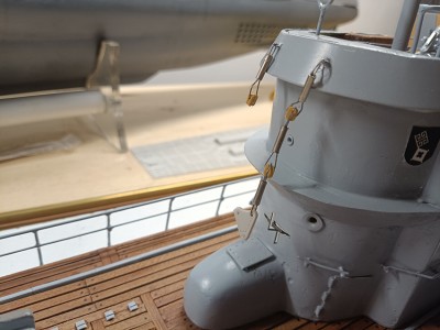

Pues he estado buscando y he encontrado un submarino con las mísmas características del que estoy construyendo, el U-173, dentro de la 2º flotilla. He conseguido sus emblemas en papel y los he puesto en la vela, luego los he dado una buena mano de barniz satinado protector.

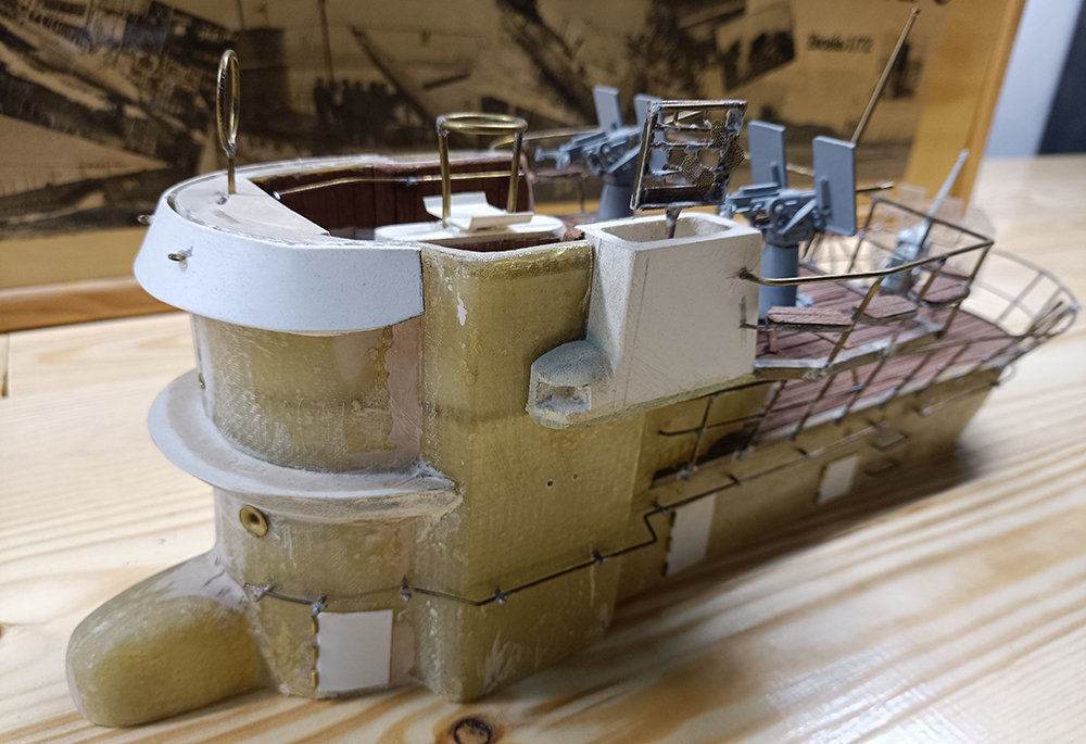

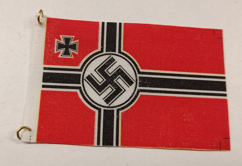

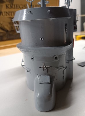

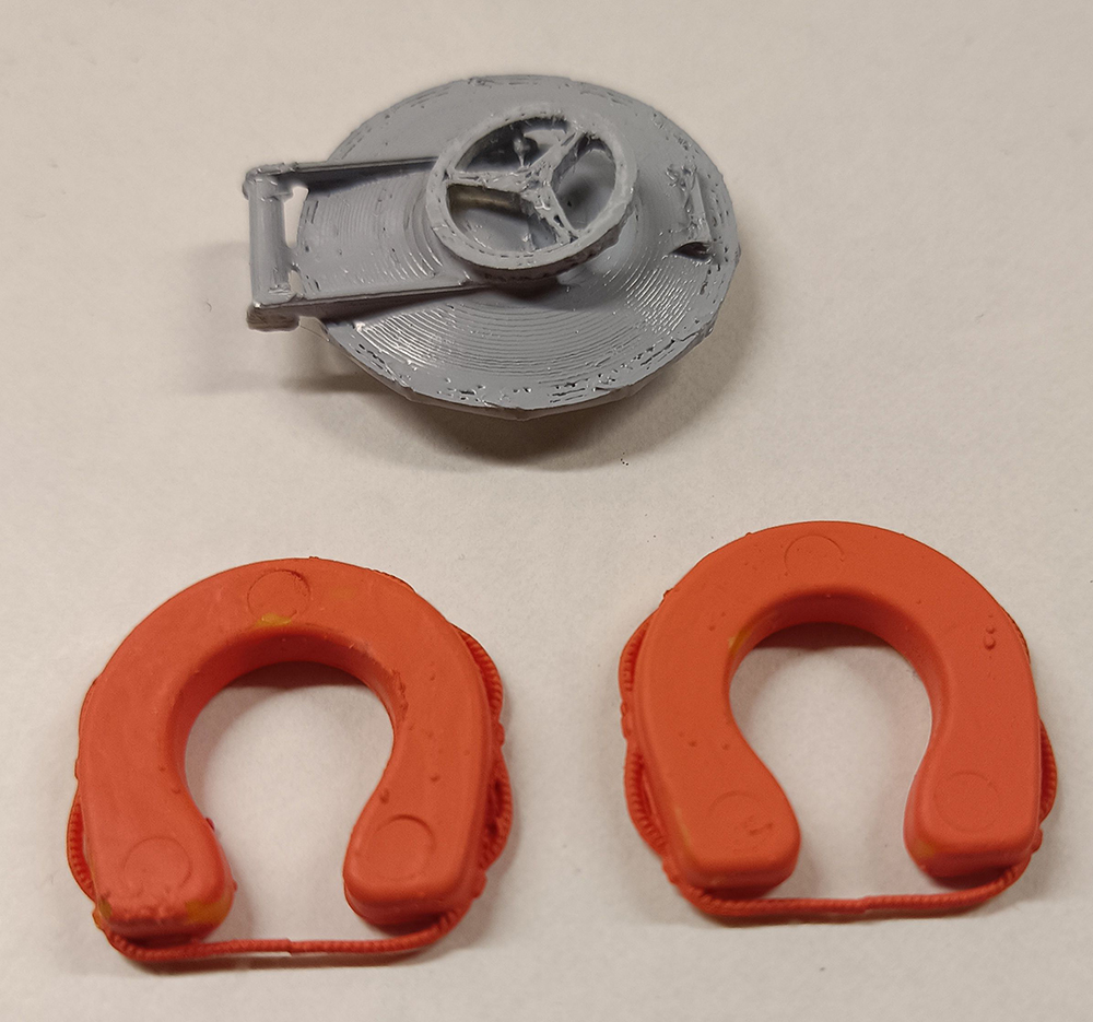

Esta semana he rematado ya la vela del submarino, colocando la escotilla para bajar al interior, la bandera fabricada en tela y unos soportes para atornillar la vela a la cubierta.
Con esto doy por terminada la vela y me paso a la cubierta y el casco que me van a dar mucha guerra... :roll:

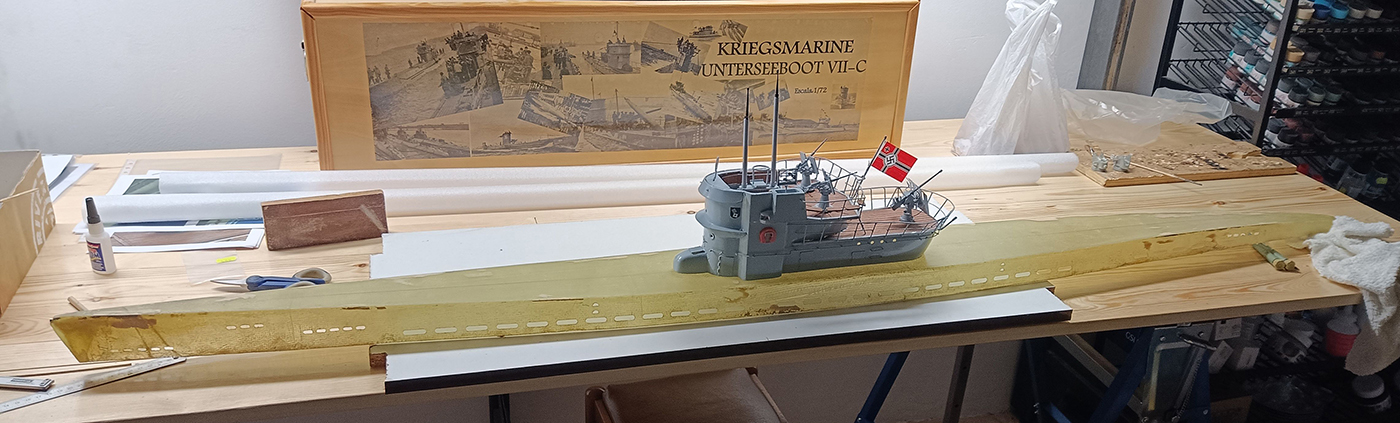

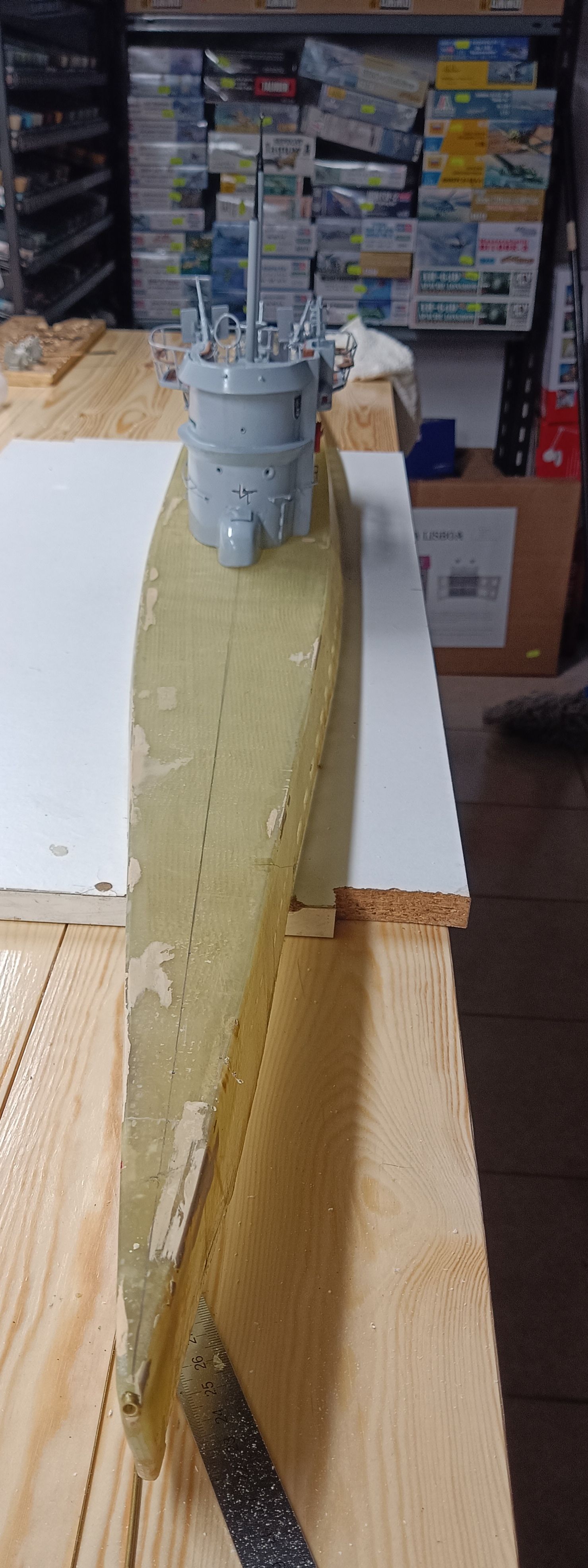

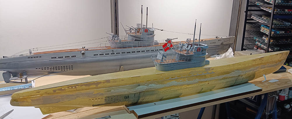

He puesto la vela sobre la cubierta para darme ánimos :lol: , pero el curro que tengo por delante es mucho.

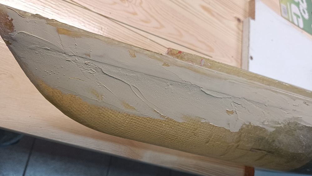

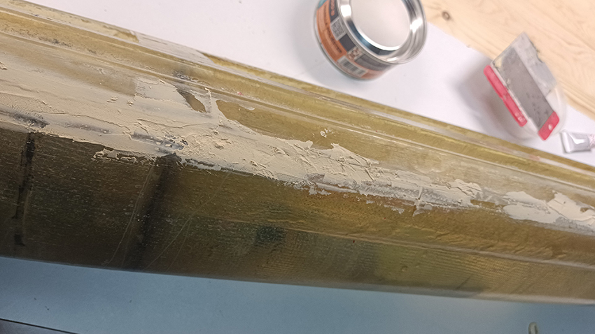

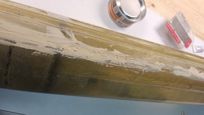

Me he centrado en dar masilla de carrocero al casco para tapar las uniones y que parezca una sola pieza, despues lo he lijado y he tenido que dar una segunda mano de masilla ya que aún se notaba mucho... ahora a esperar a que seque bien y volver a dar lija. :cry:

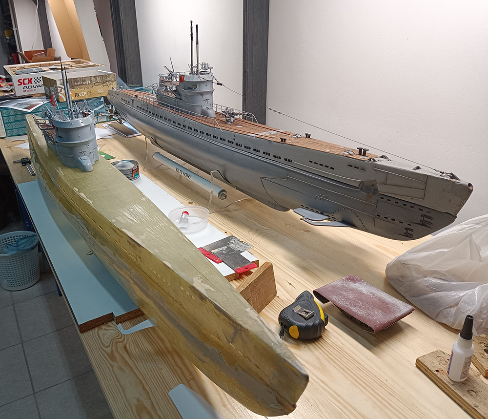

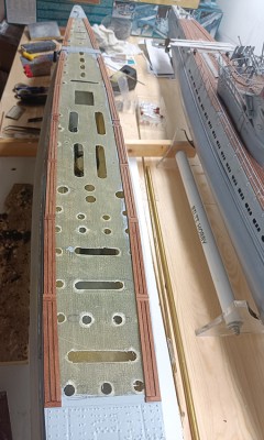

WAG, me ha dejado su submarino para ver detalles de acabado y poder copiar su mecánica.

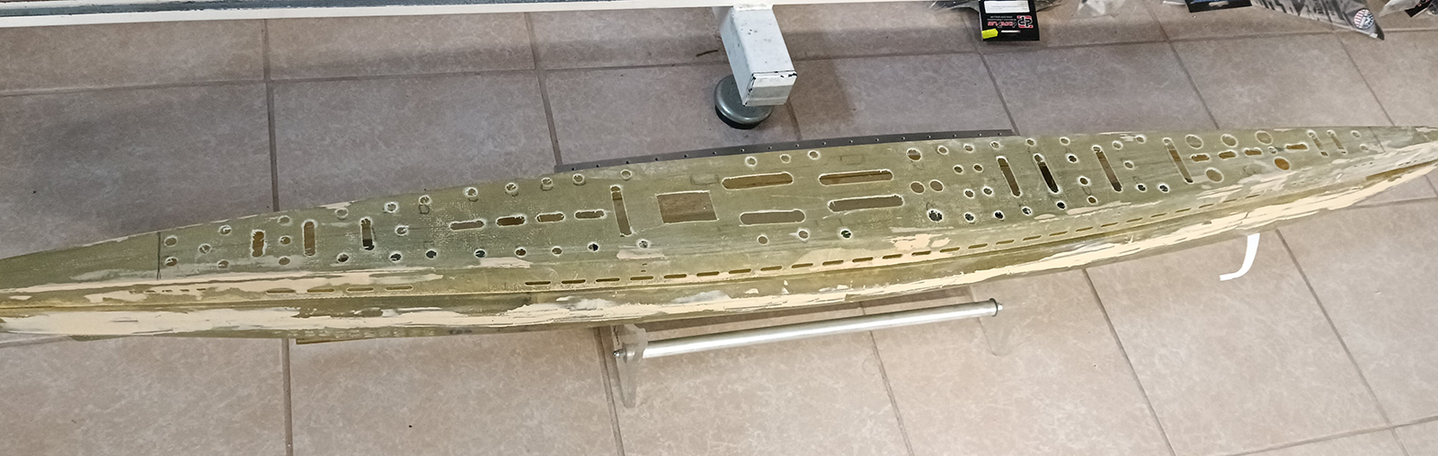

He perforado la cubierta antes de recubrirla de madera para que el ire pueda salir cuando el submarino se sumerja.

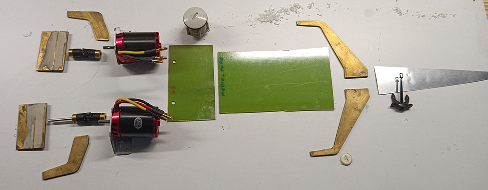

Rebuscando entre las cajas que tenía guardadas he descubierto los motores, ancla, cardans, los soportes interiores y gran parte de la timonería del barco realizado en latón de 3mm. He comprado una plancha de latón para poder hacer el resto. :D

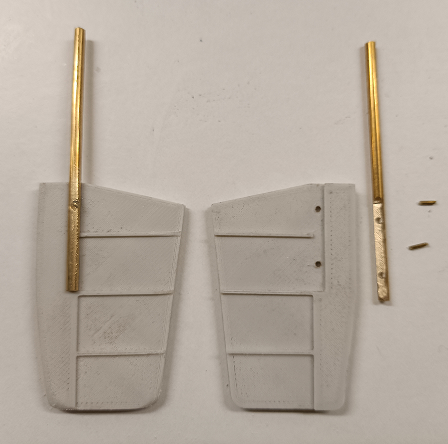

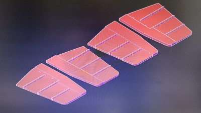

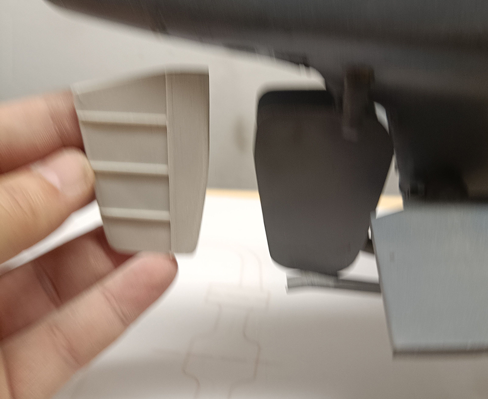

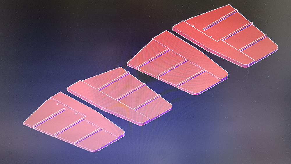

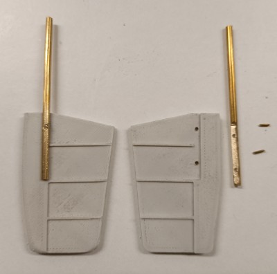

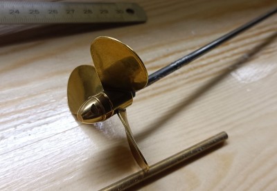

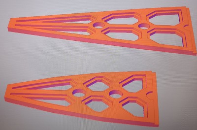

Desde una maqueta de Revel, he diseñados los timones de dirección y los he impreso en 3D, también he puesto casquillos de bronce auto lubricante en los tubos de los ejes, seguimos poco a poco con el proyecto... :P
Por FLA
#1432368

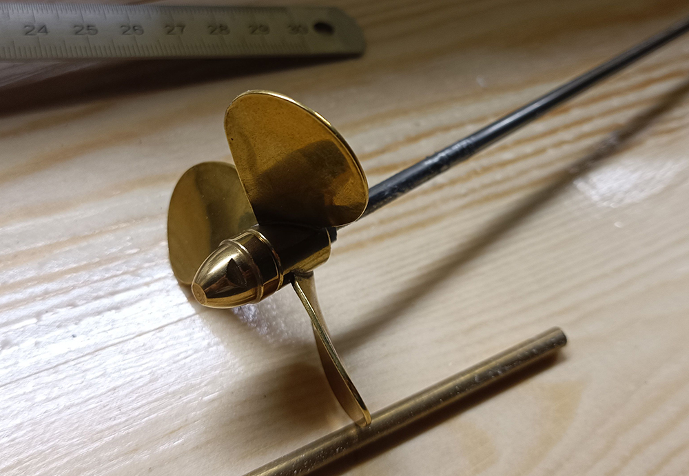

Esta semana, gracias a la ayuda de Nacho, he conseguido roscar los ejes en varilla de acero inoxidable de 4 mm.
También he puesto el rebaje de la cubierta para poder poner el ancla y con la 3D he impreso la salida de humos de los escapes del barco.

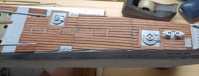

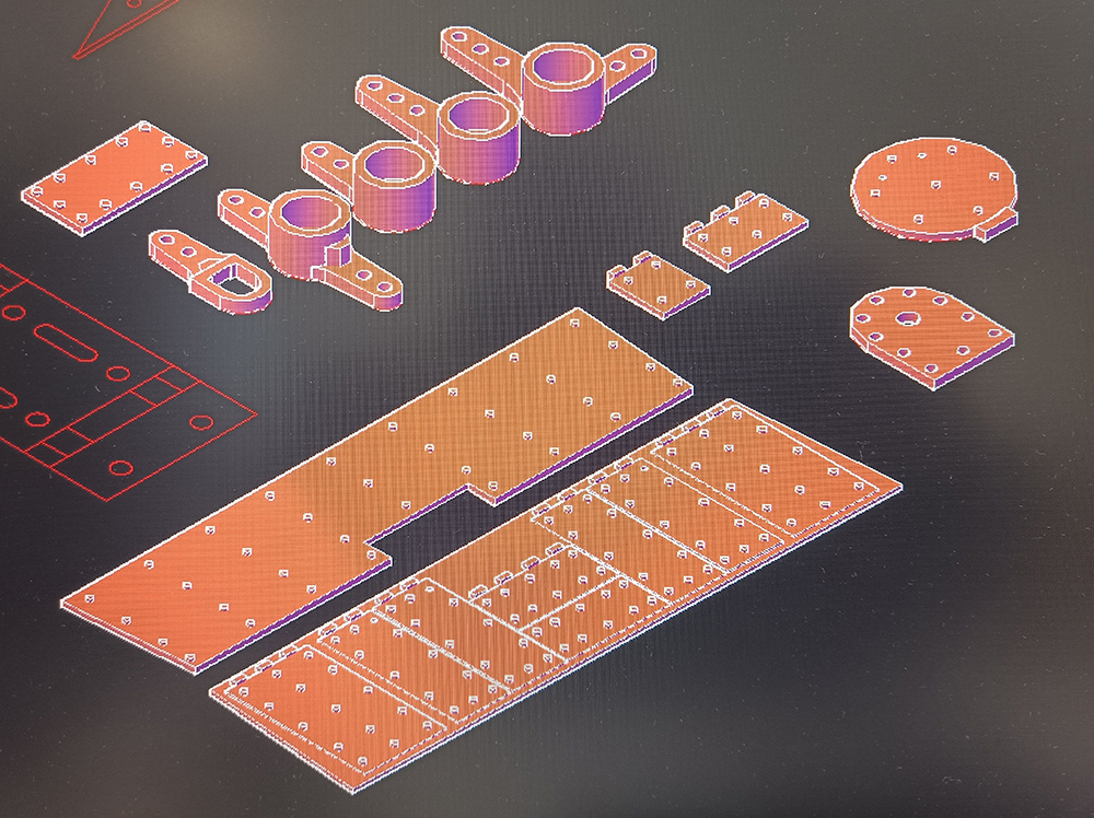

Por FLA

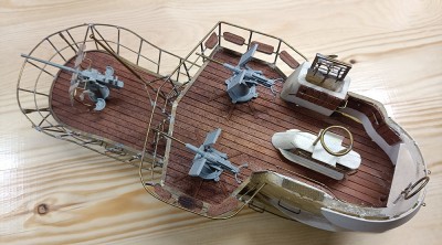

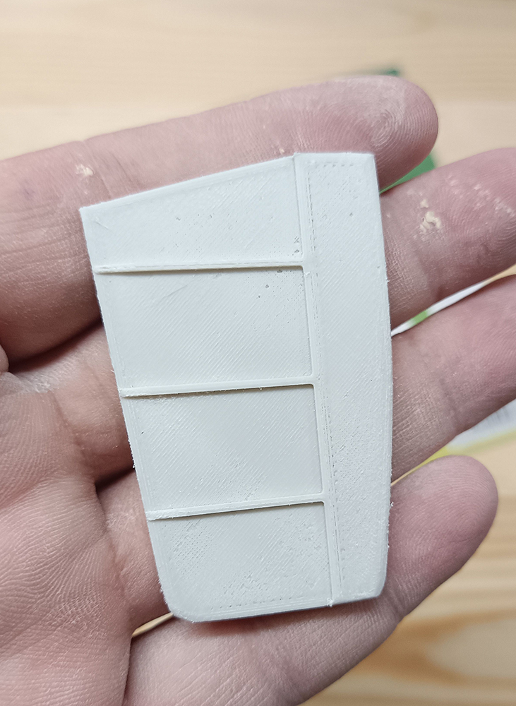

#1432411

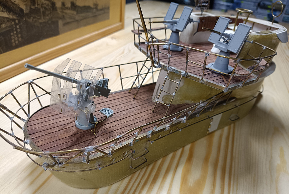

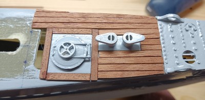

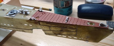

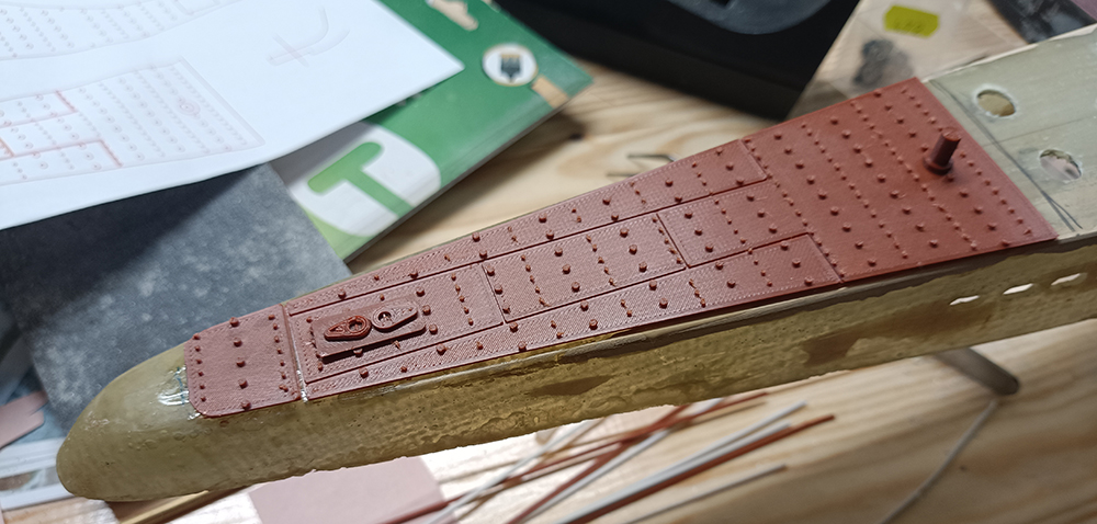

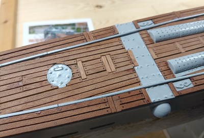

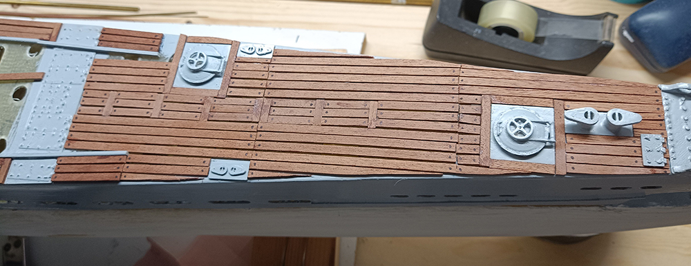

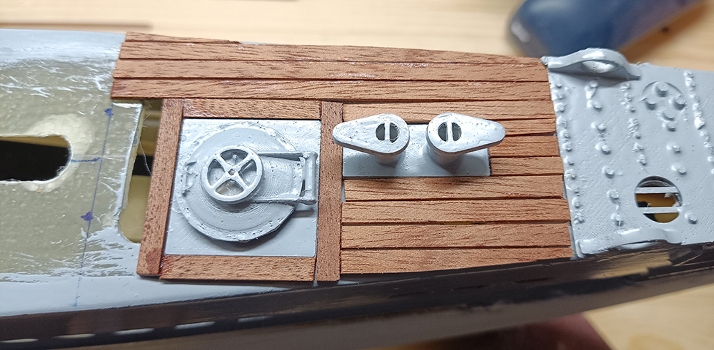

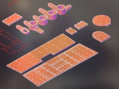

La cubierta está dividida en dos partes, unos paneles metálicos y luego la cubierta forrada de madera para evitar resbalar y caer al agua.
He estado diseñando las piezas "metálicas" para imprimir en la 3D y luego ya las he pegado sobre la cubierta, también he pegado unos pocos palitos de sapelly en la cubierta... muchas cosas!!!!

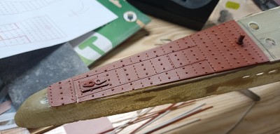

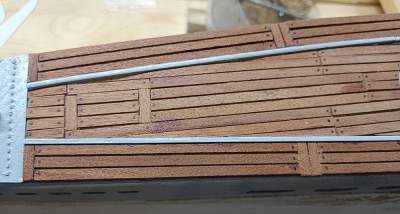

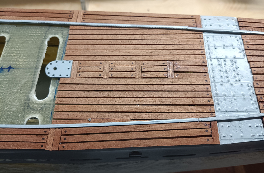

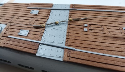

Por FLA
#1432458

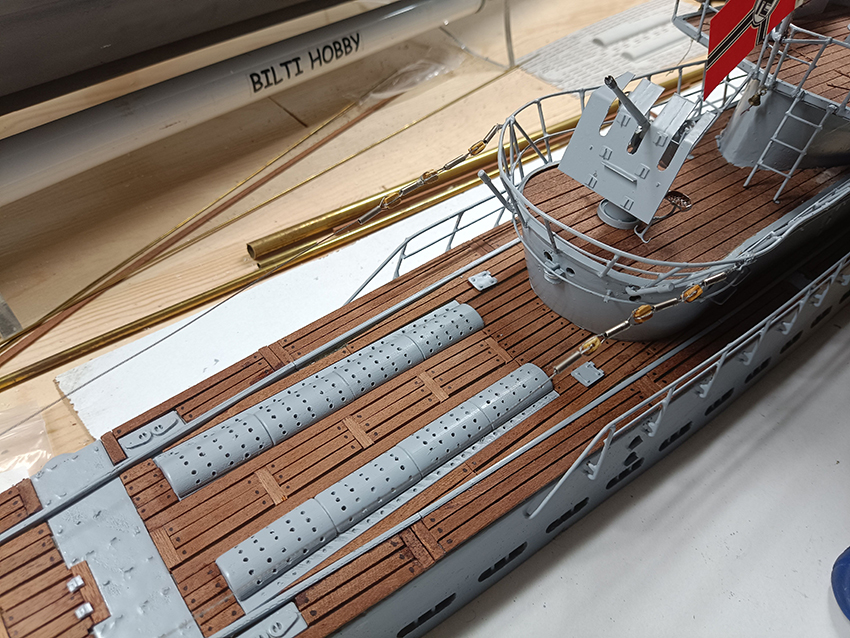

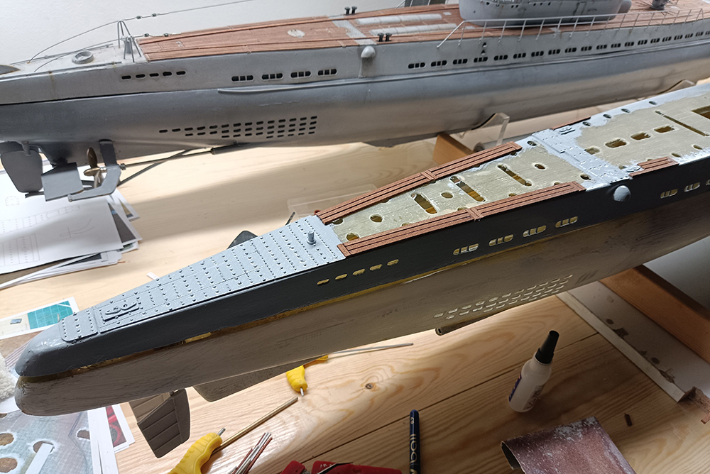

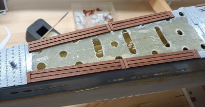

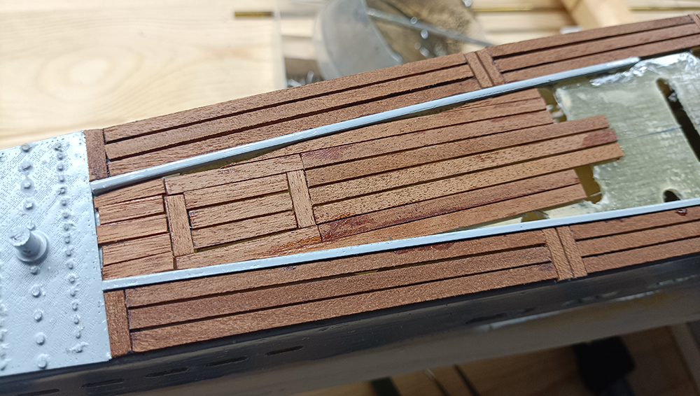

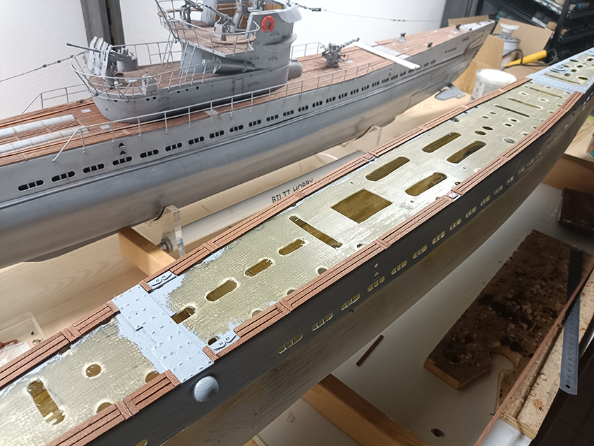

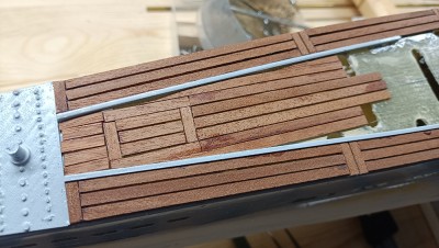

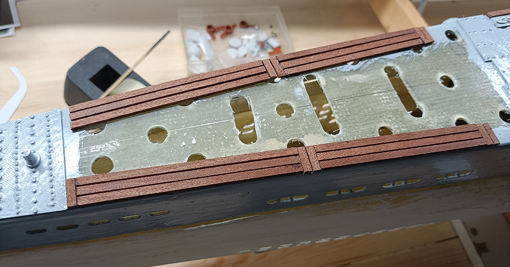

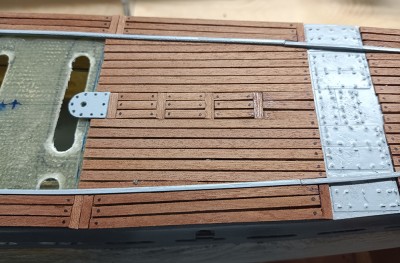

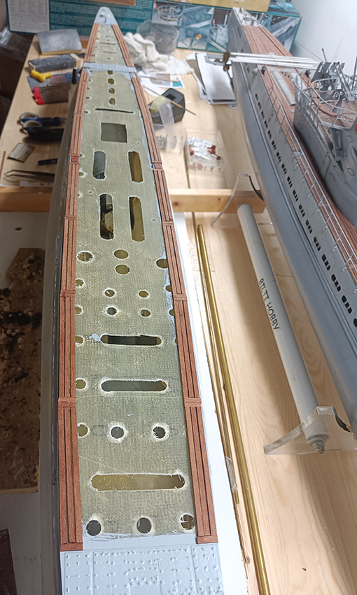

Sigo cortando listones de madera de sapelly y colocandolos... son de dos tipos de espesor, 2mm en el perímetro de las bordas y de 1.5mm en el resto de la cubierta.
Es un trabajo de replanteo de la madera y luego de pegado, tengo que utilizar cianocrilato ya que las dos superficies madera y fibra de vidrio son muy diferentes.
Por FLA

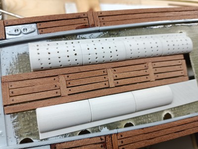

#1432513

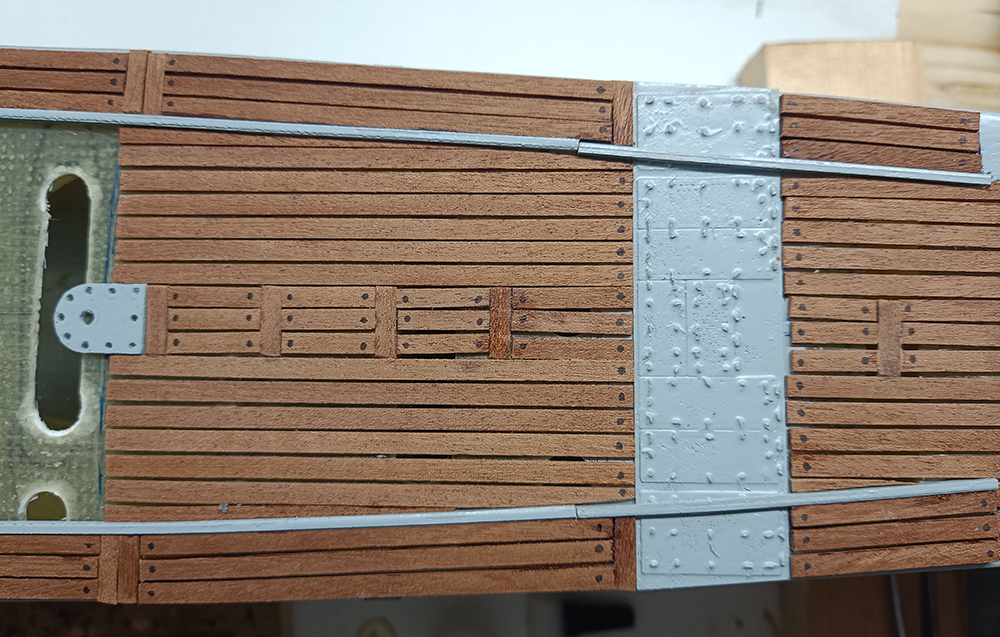

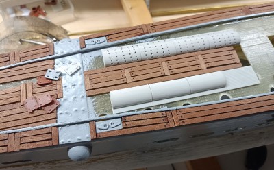

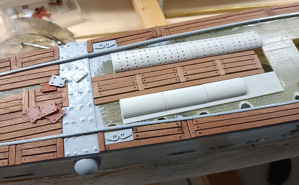

Sigo colocando listones de madera de sapelly en la cubierta, el forrado va muy rápido salvo en el punto donde hay que tallar la madera para ajustarse a las formas...
He tenido que diseñar las tapas de los silenciosos de los motores y luego seguir con la madera... así no me paro :wink:
Por FLA
#1432535

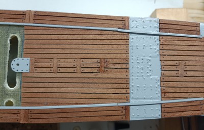

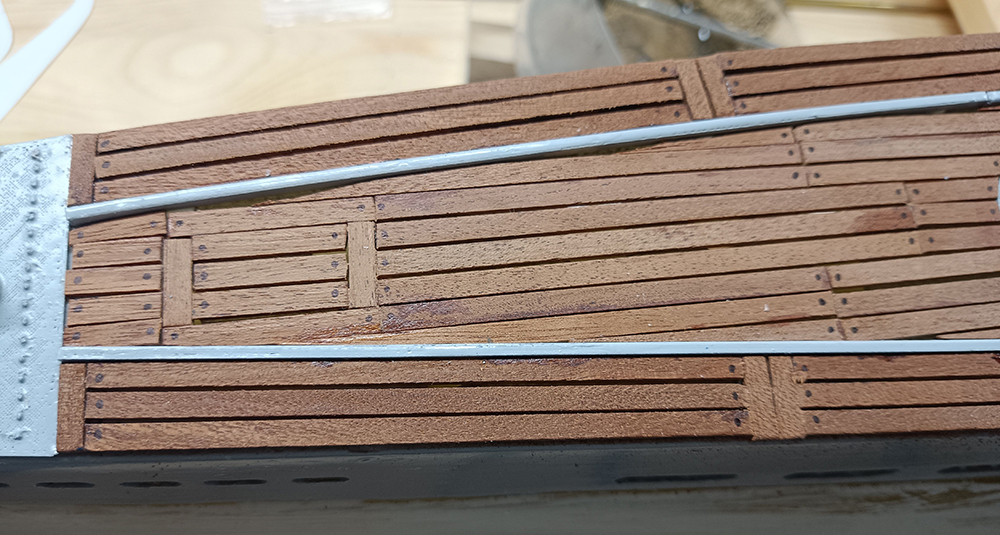

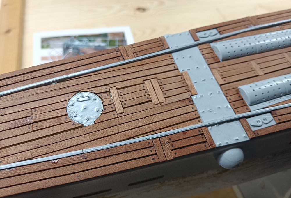

Sigo poniendo listones a la cubierta del submarino, así que progreso, pero muy lentamente...
Como podeis ver, con un rotulador negro indeleble he marcado los "tornillos" que sujetan las tablas de cubierta :roll:

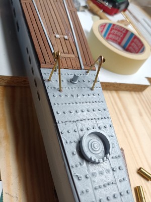

Por FLA

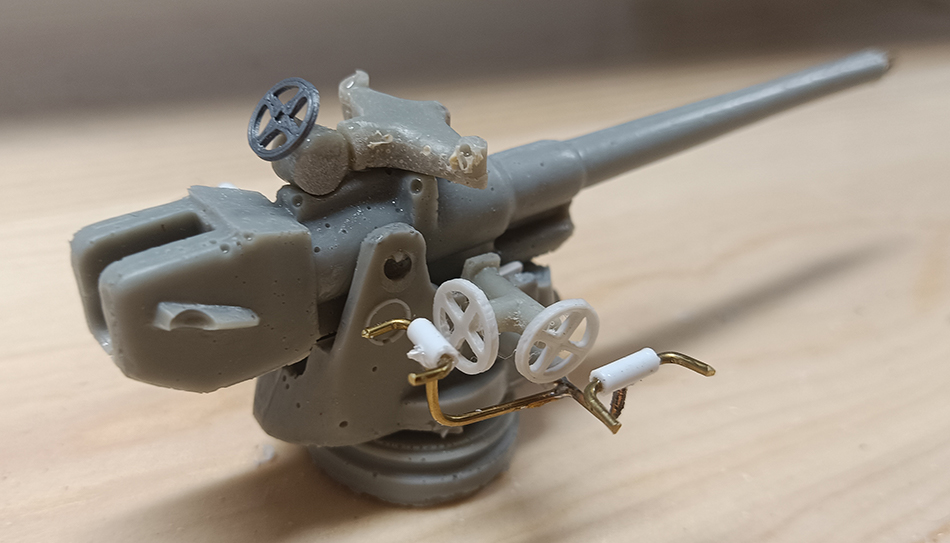

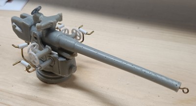

#1432570

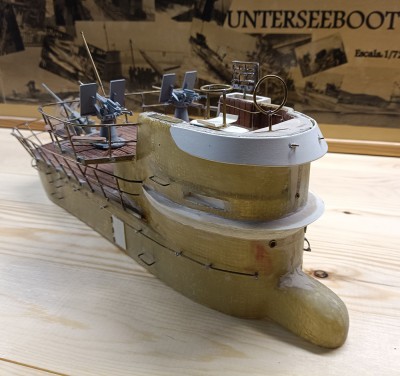

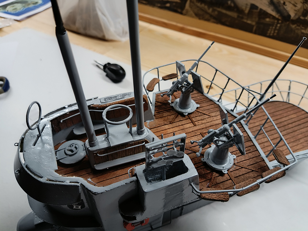

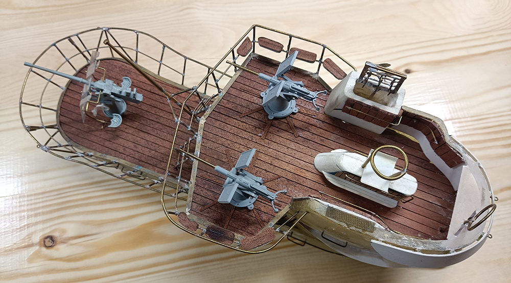

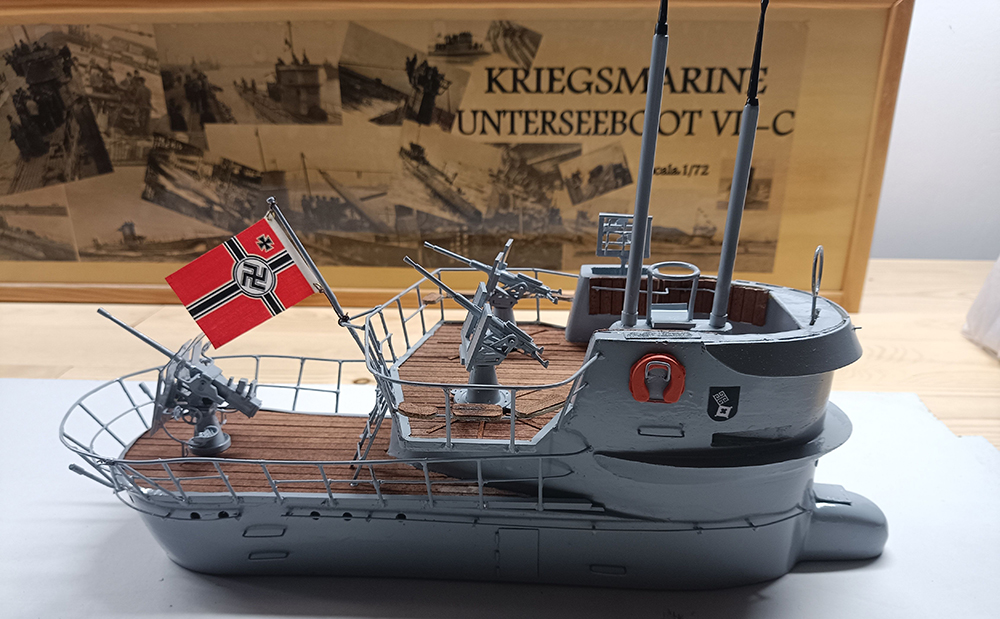

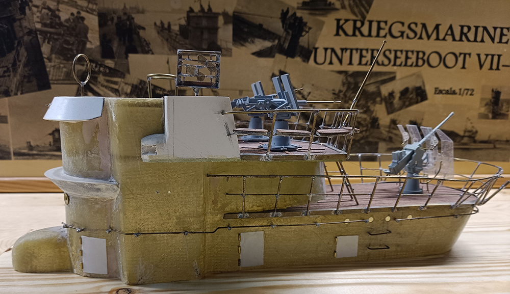

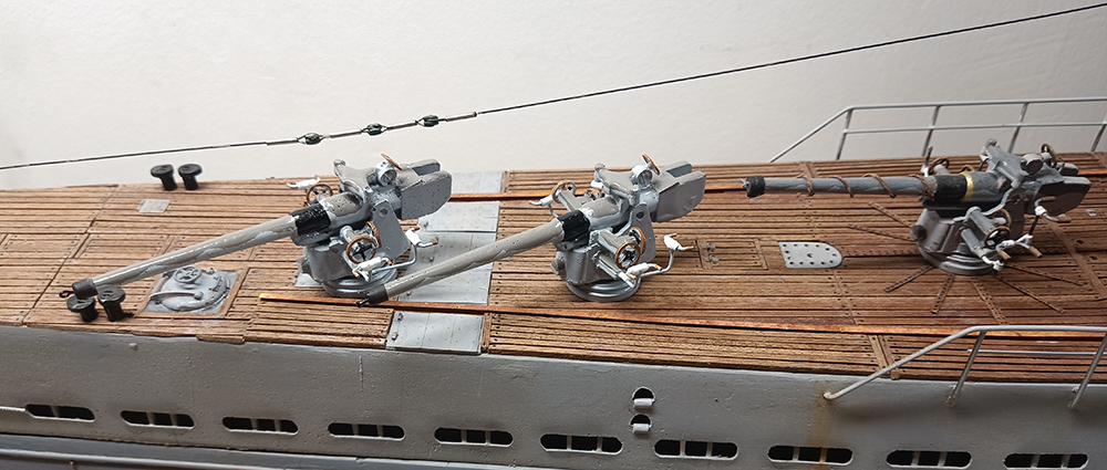

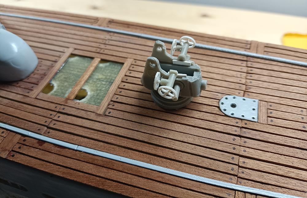

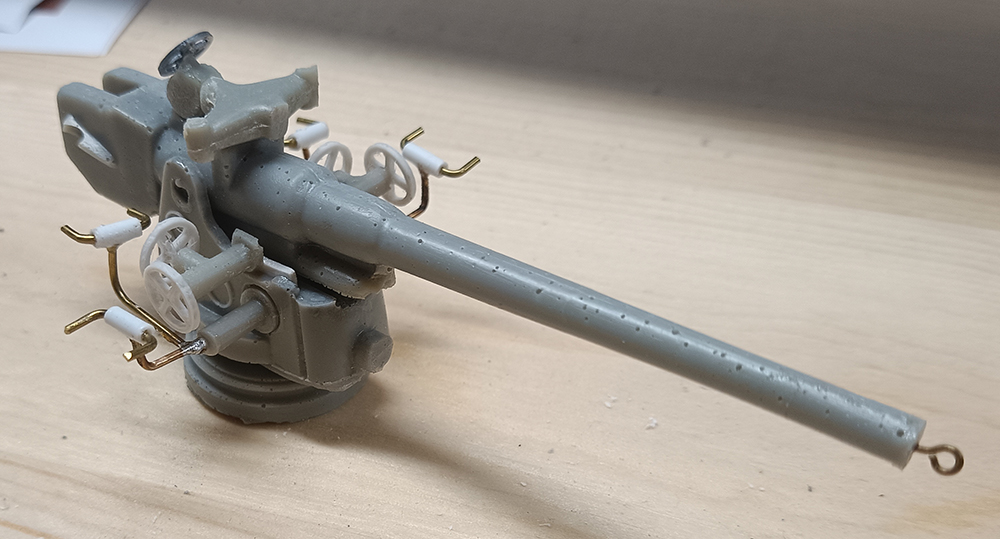

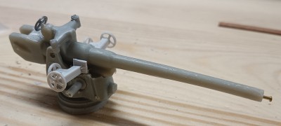

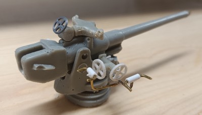

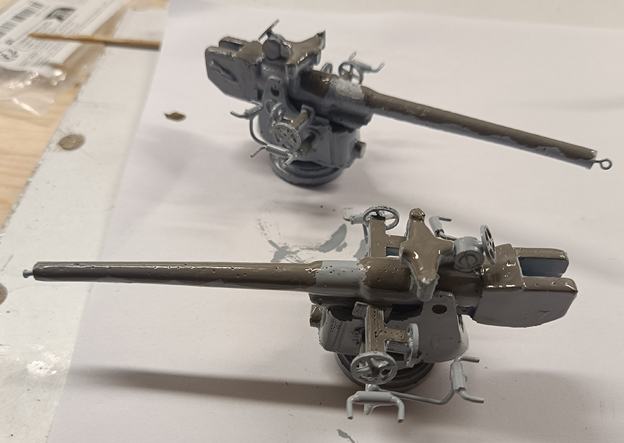

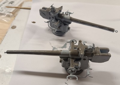

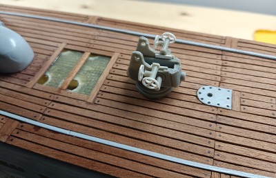

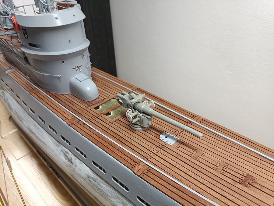

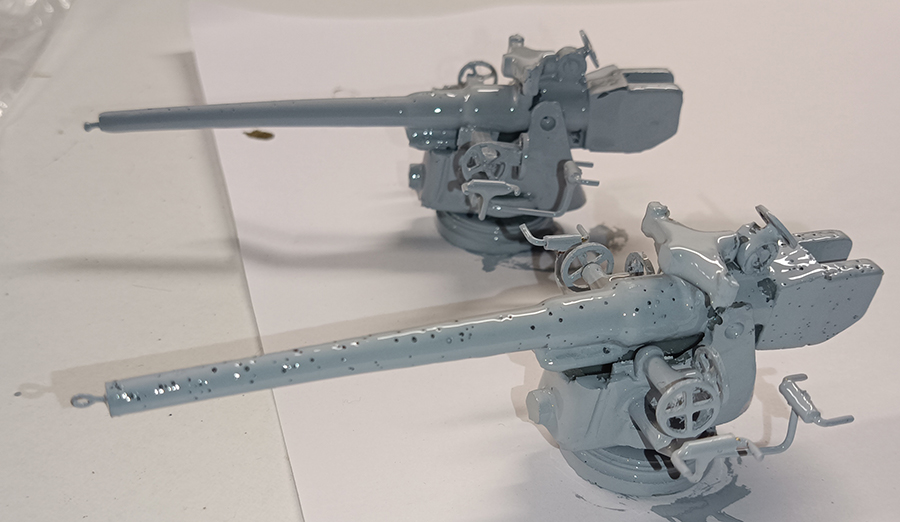

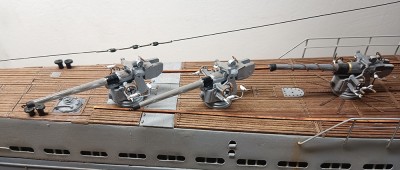

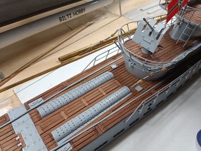

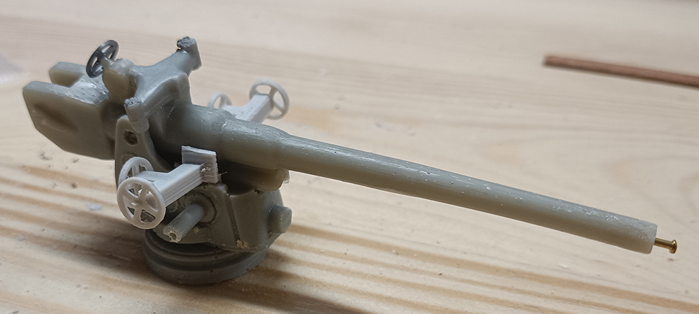

Con la cubierta casi terminada a falta de unas pequeñas escotillas para la munición detrás del cañón, me he metido a montar el cañón tomando como ejemplo el que tiene WAG en su submarino.
Voy a montar dos cañones, ya que tengo una idea en mente... haber que sale de todo esto.
Os pongo unas fotos de las fases de montaje del cañón.
Pintado de gris
pintado de camuflaje
esperando a que seque la pintura

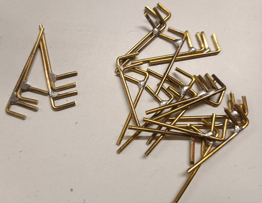

Por FLA
#1432636

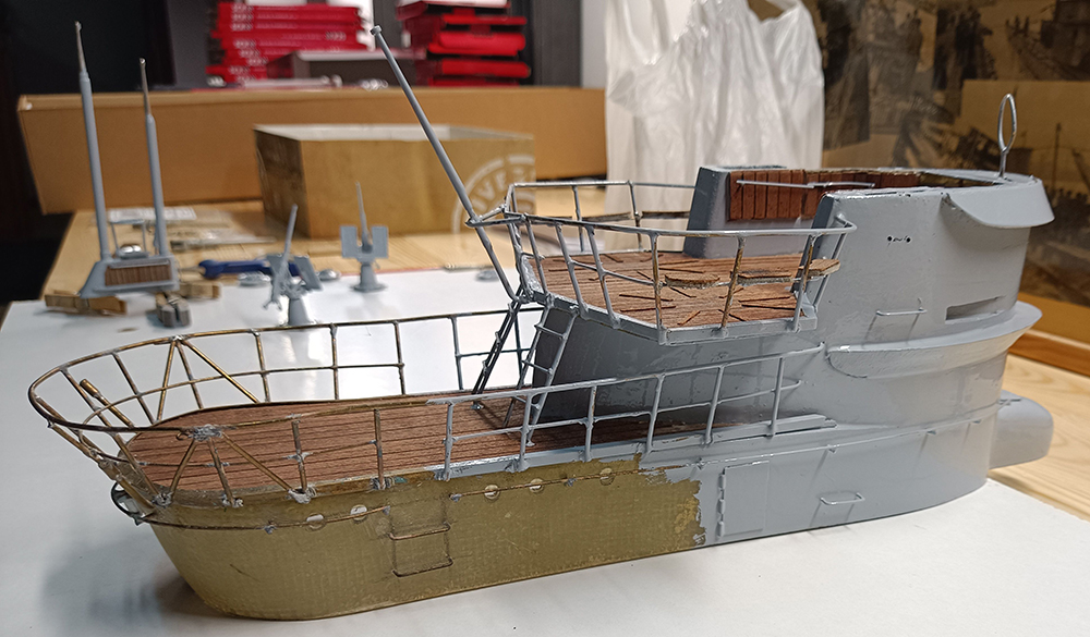

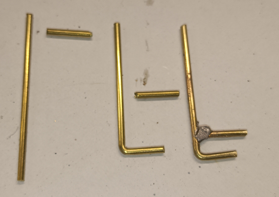

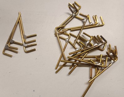

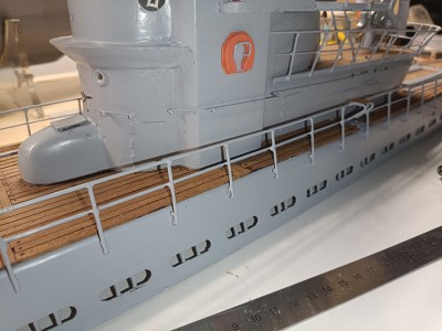

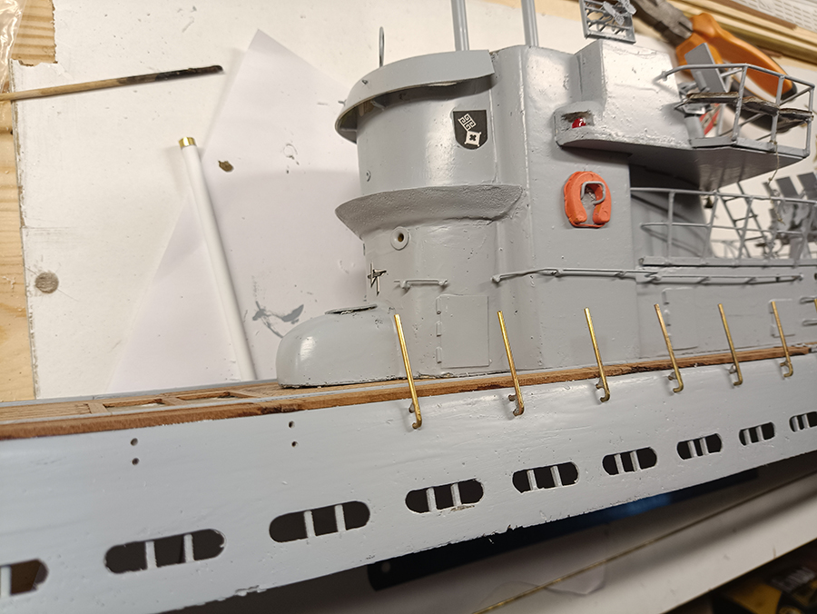

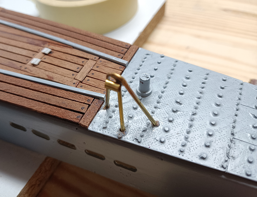

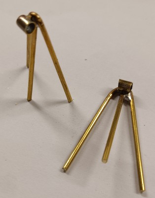

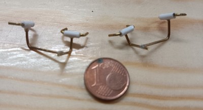

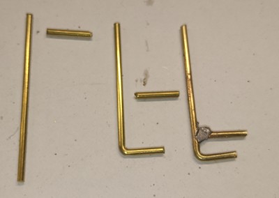

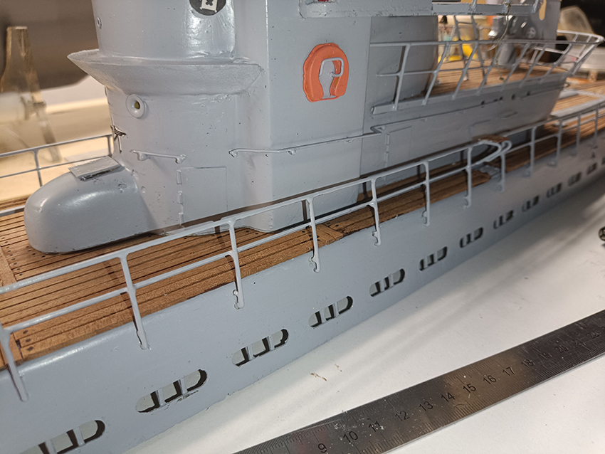

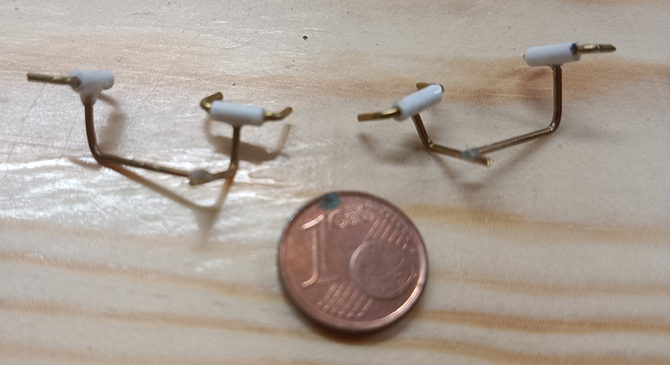

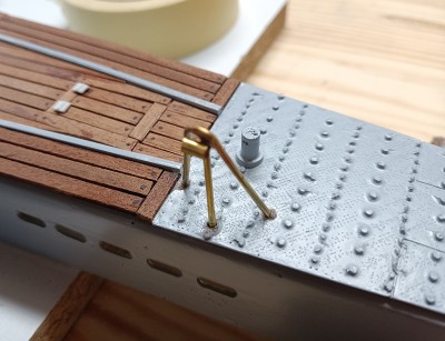

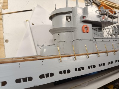

Con varilla de latón de 2mm estoy construyendo los soportes de popa de la antena y los candeleros de las barandillas.
La mayor parte del tiempo que estoy soldando, aguanto la respiración para que no me falle el pulso... en lugar de soldar, parece que buceo :lol: :lol:
soporte de popa de las antenas.
soporte instalado
soporte instalado
fases de los candeleros
muuuchos candeleros y sigo fabricando

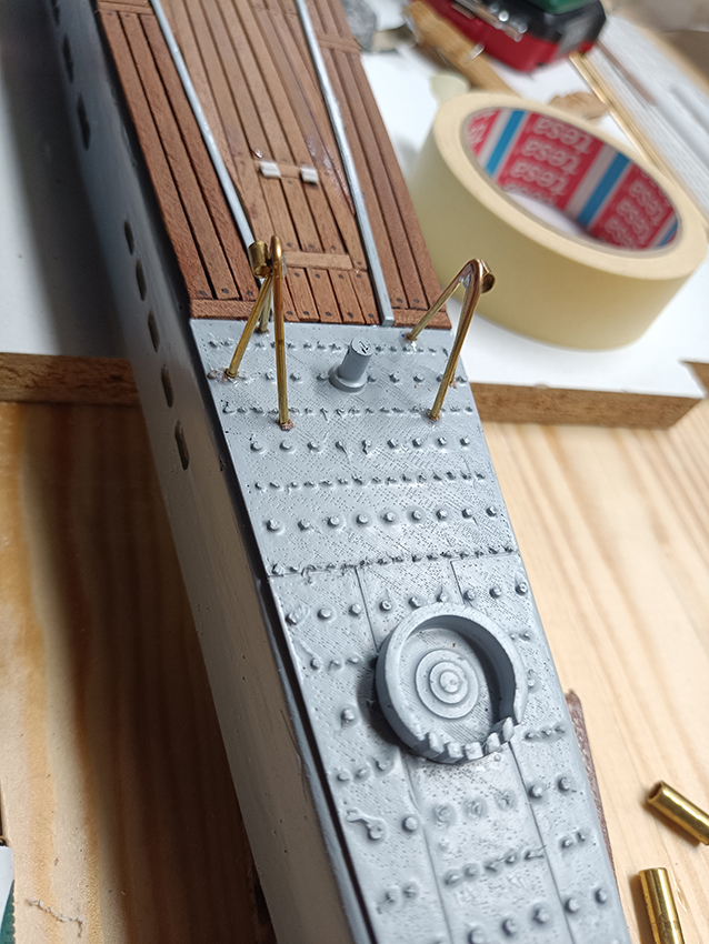

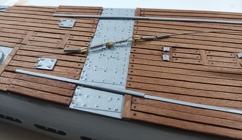

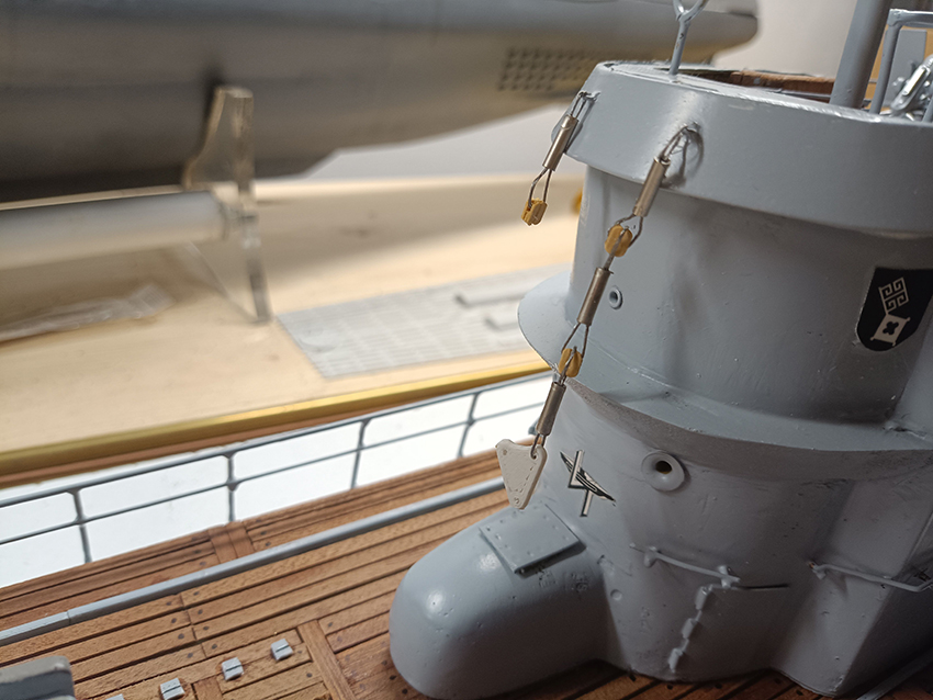

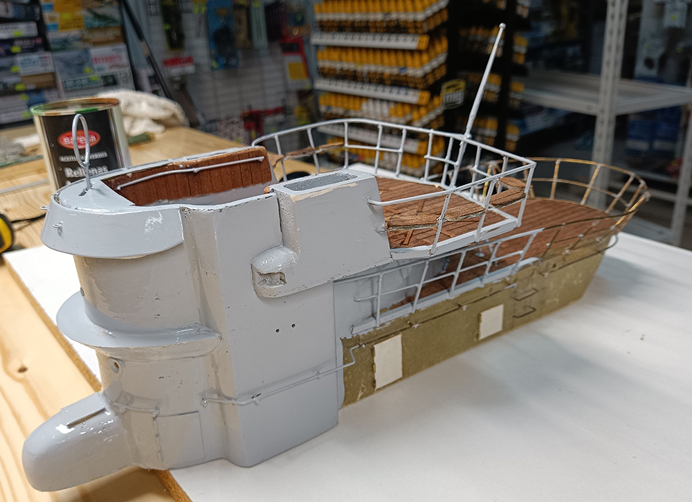

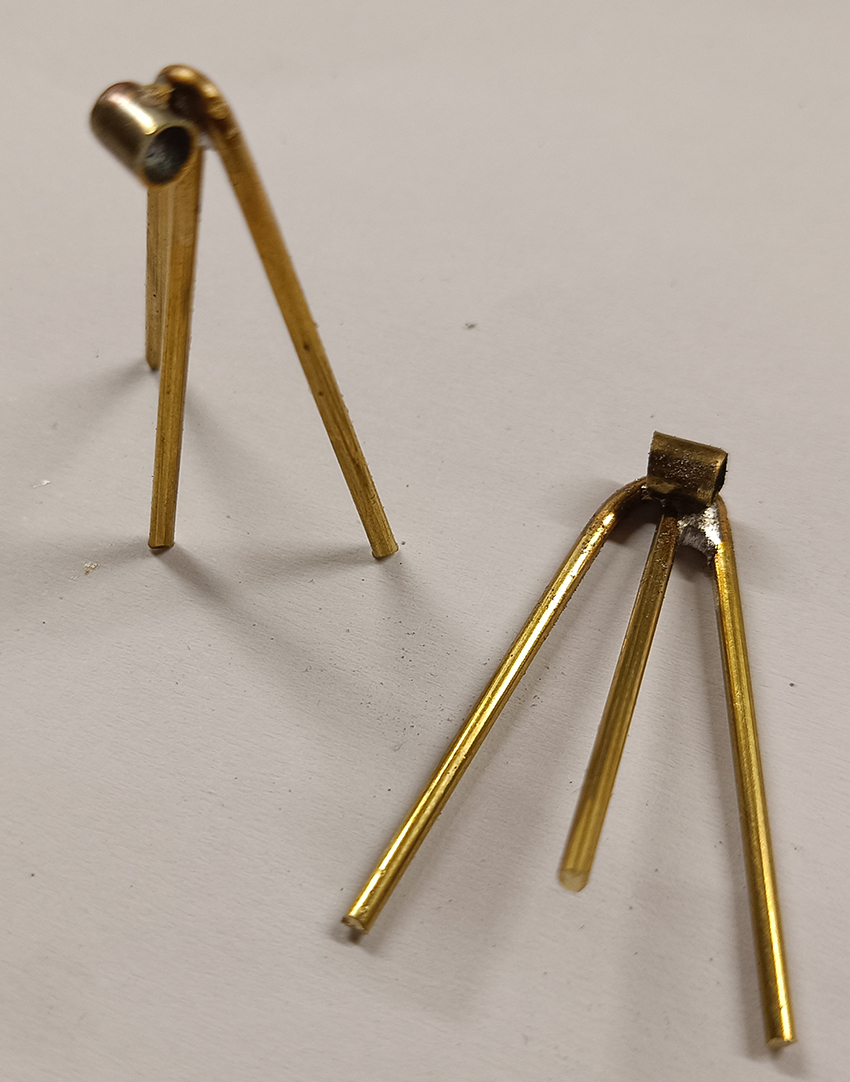

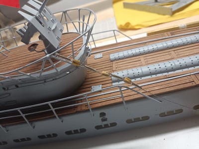

Por FLA

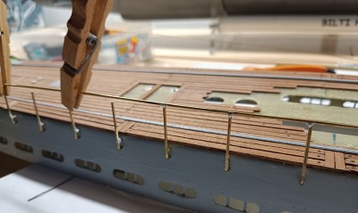

#1432679

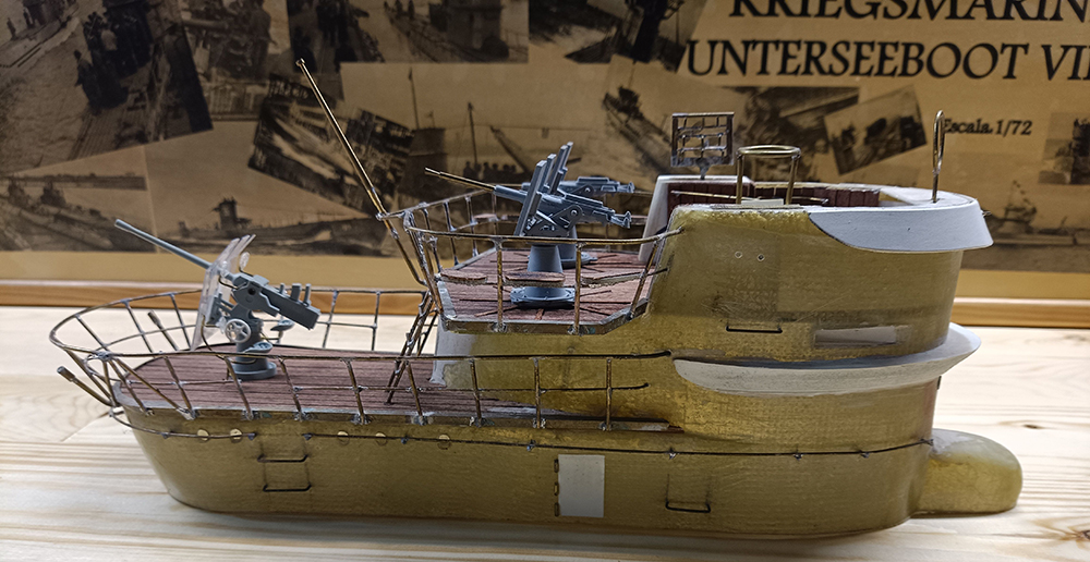

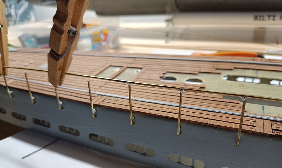

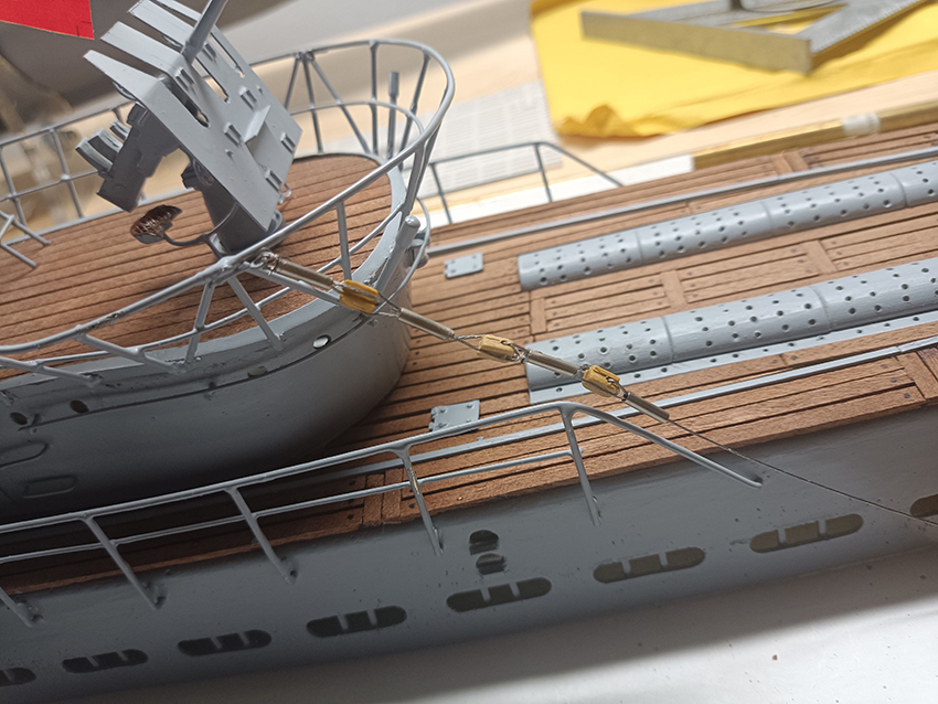

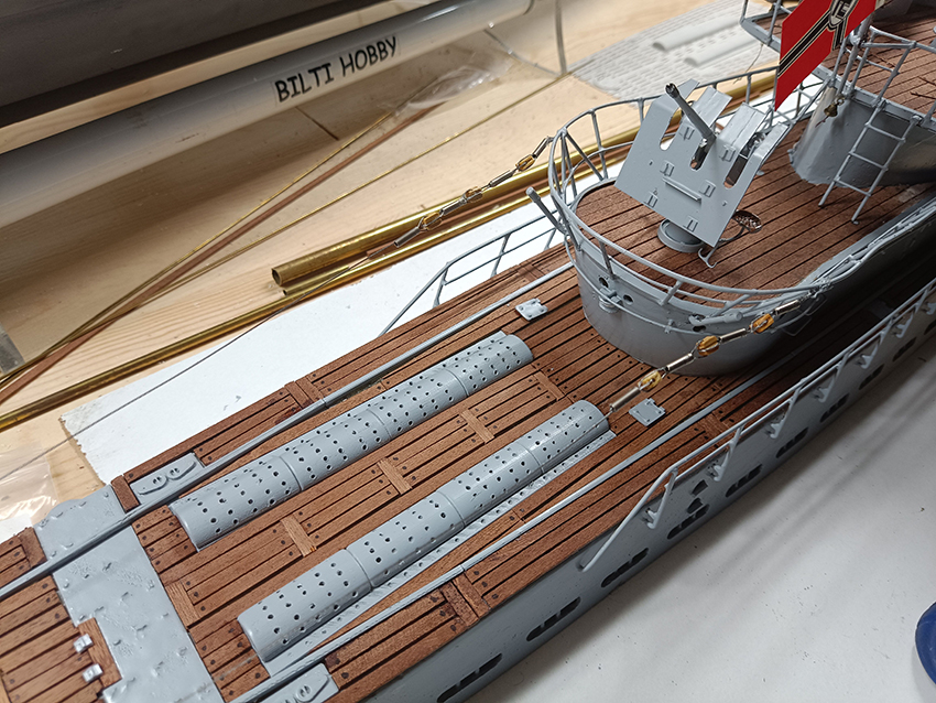

He colocado los candeleros y he soldado las barandillás, después con una mano de pintura... ya están listos.
El siguiente paso ha sido colocar la antena que va desde proa a popa utilizando cable de acero trenzado de 0.8mm.
Otra tarea realizada!!!

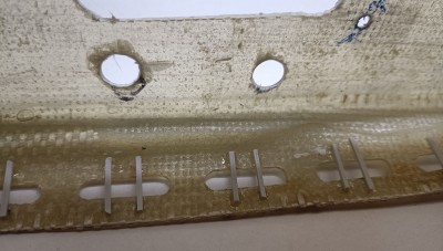

#1432709

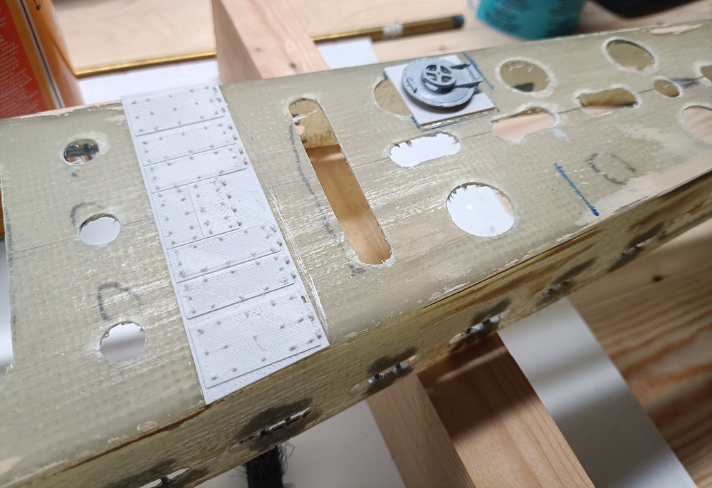

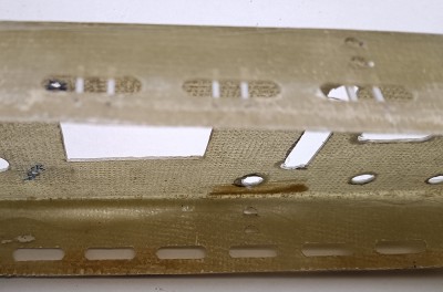

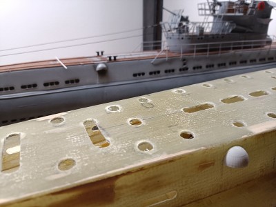

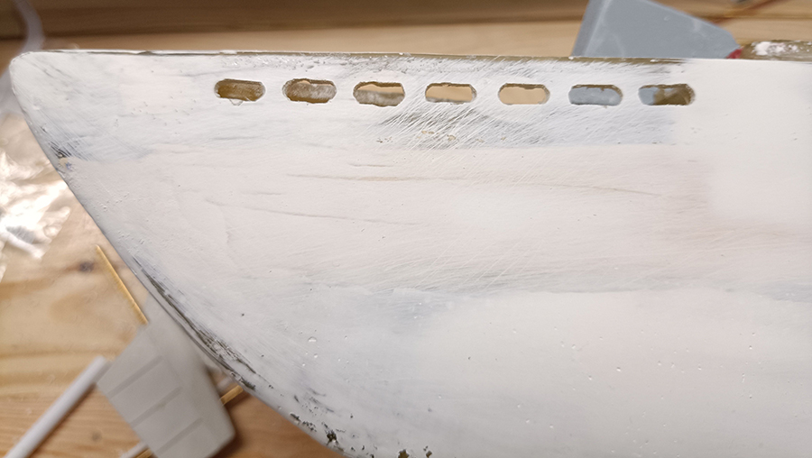

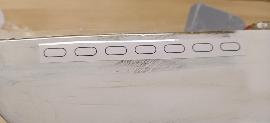

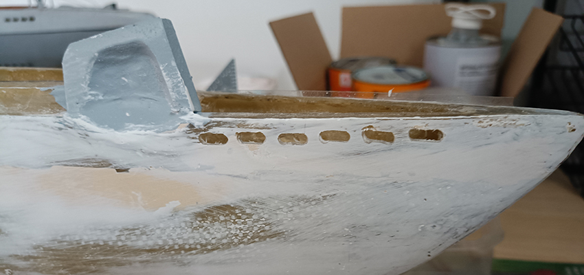

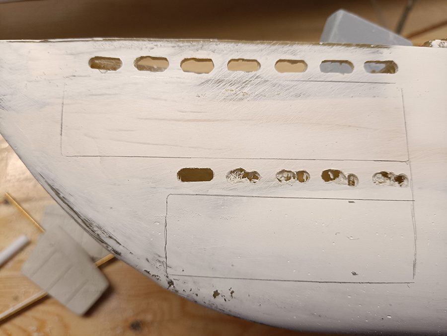

Empiezo con la formación de la proa, replanteo tanto las tomas de entrada de agua como de las puertas lanza torpedos, haber que sale de todo esto intento cortar la fibra de vidrio con cuidado :roll:

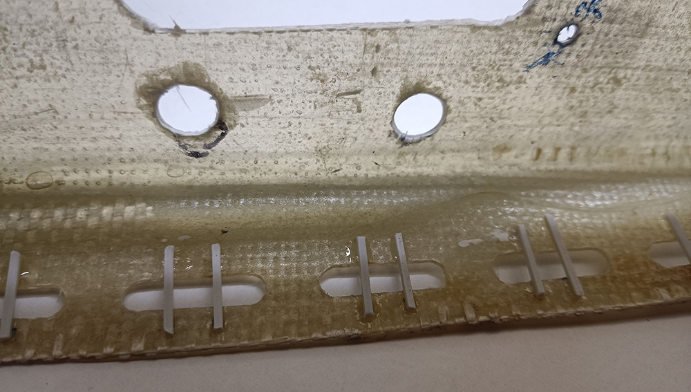

Por FLA

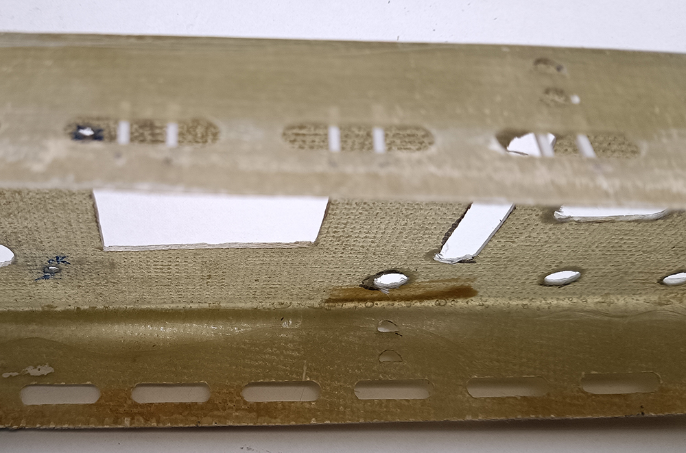

#1432737

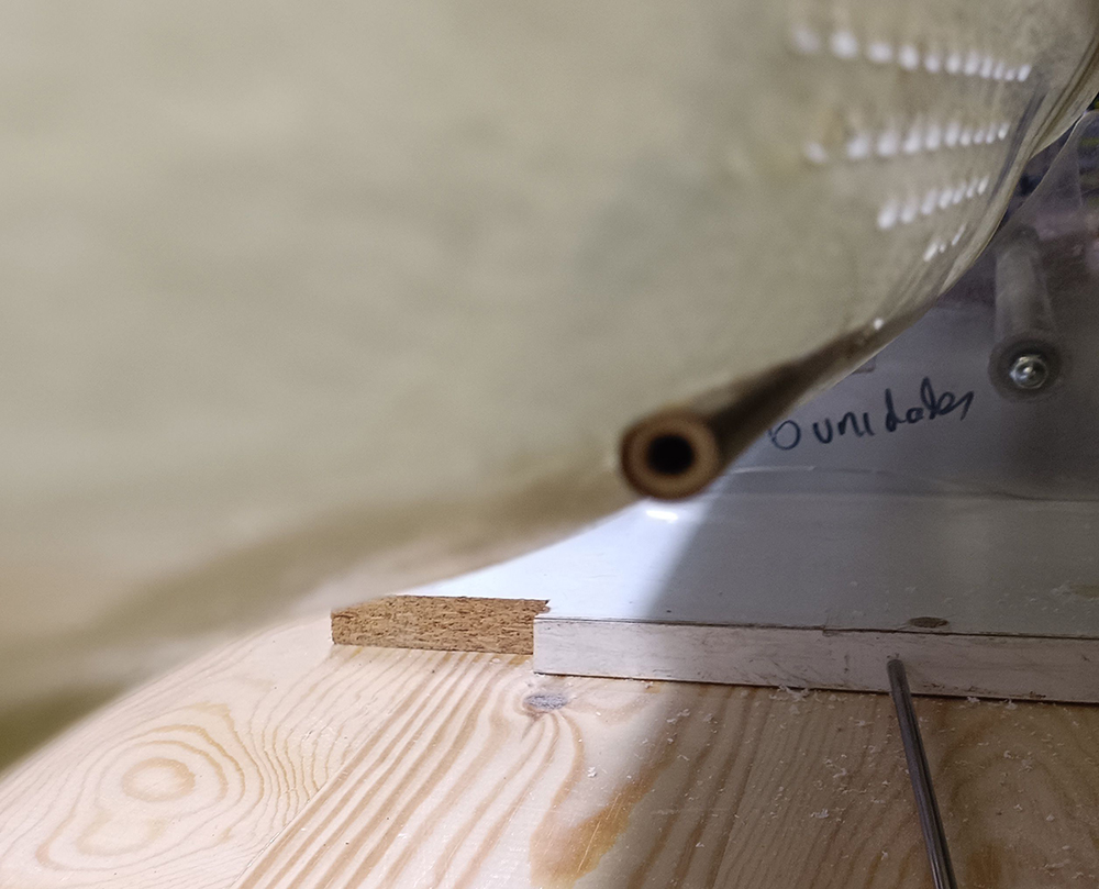

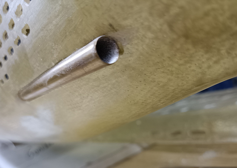

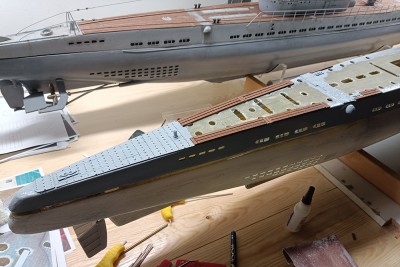

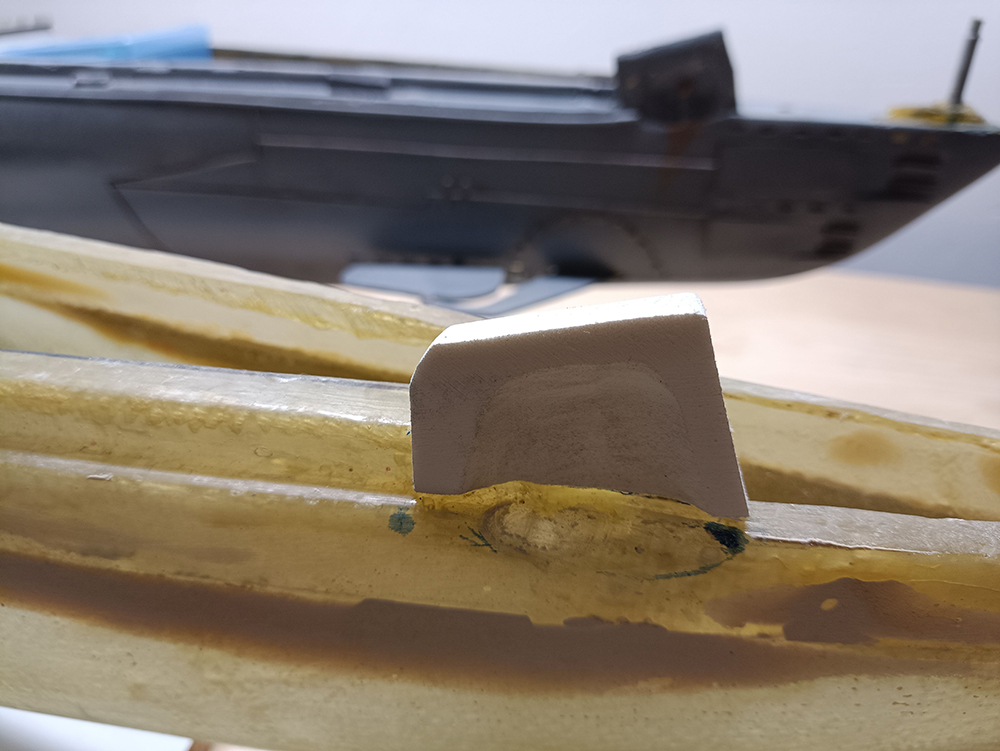

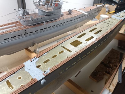

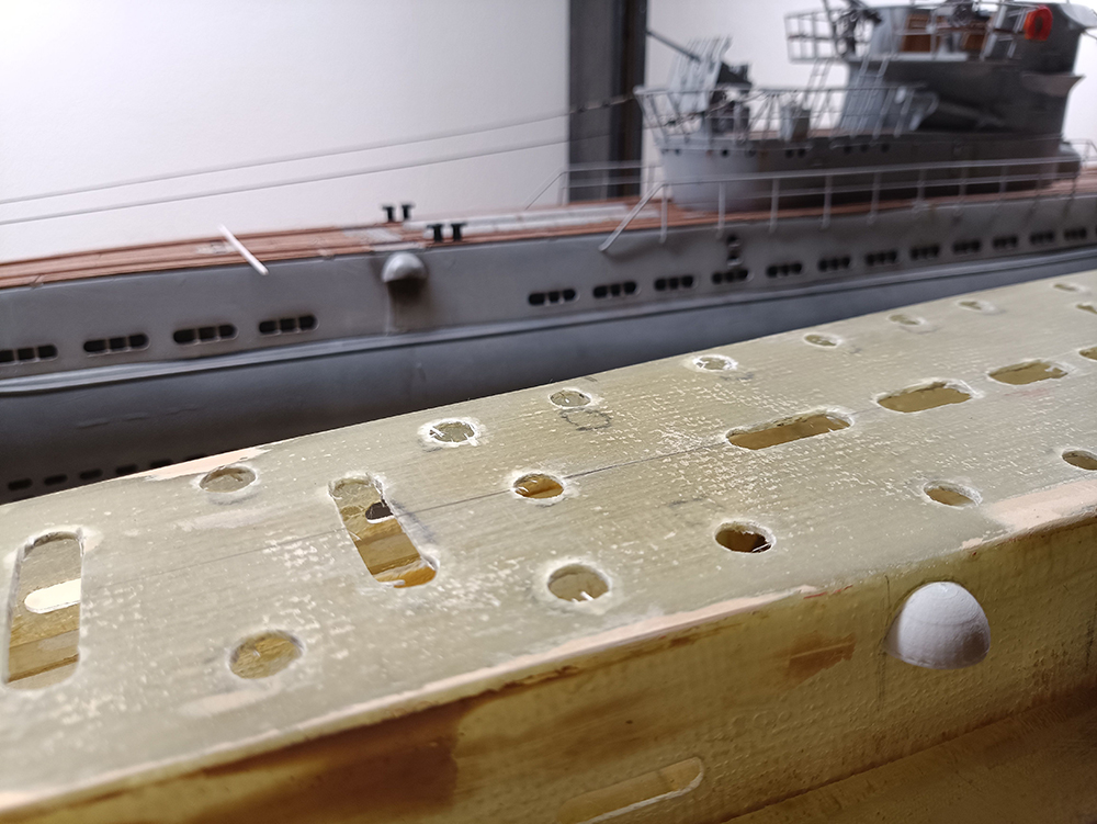

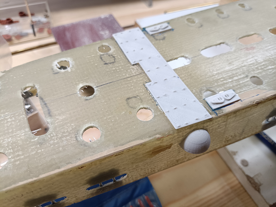

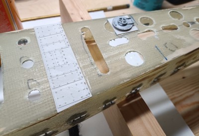

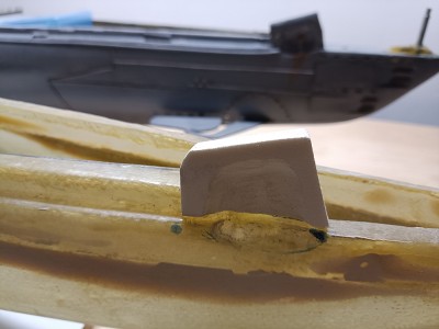

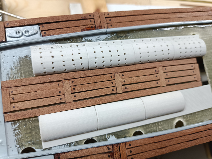

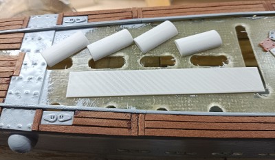

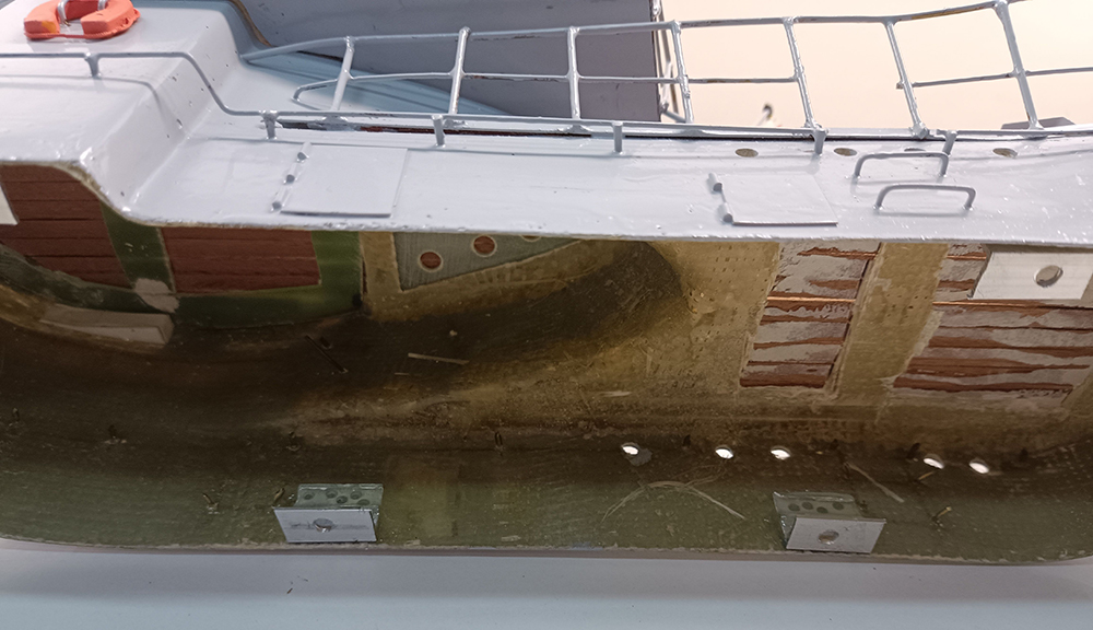

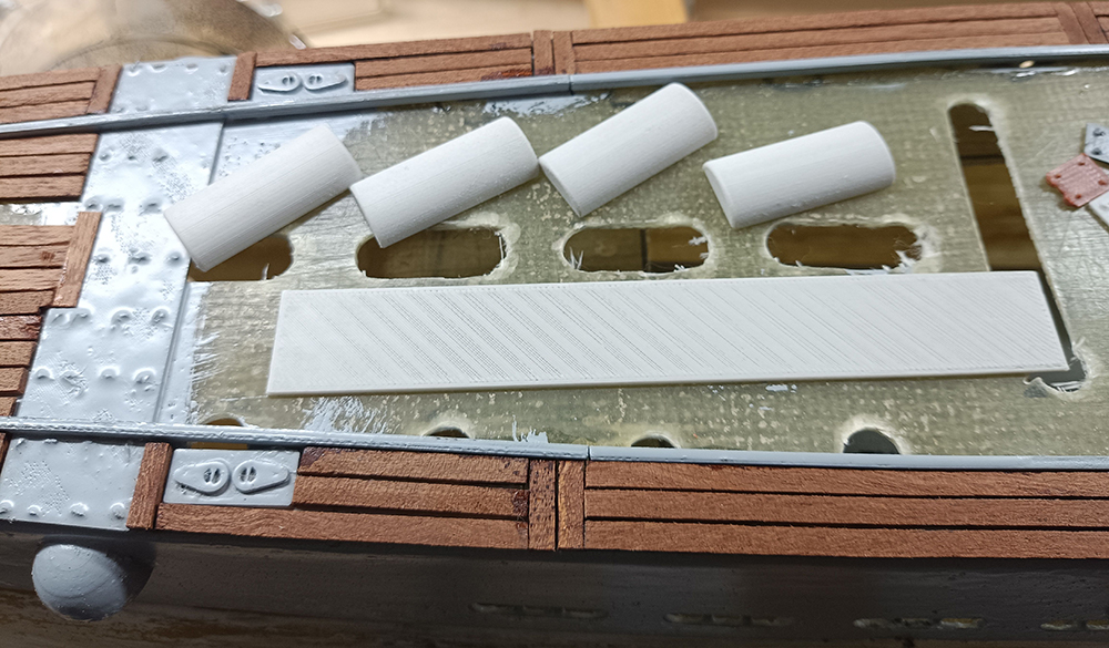

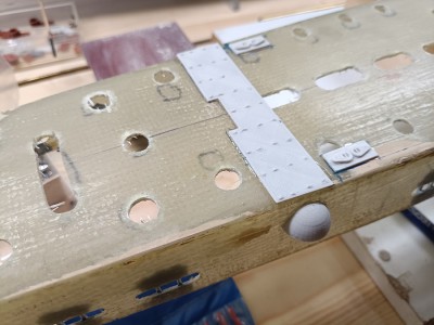

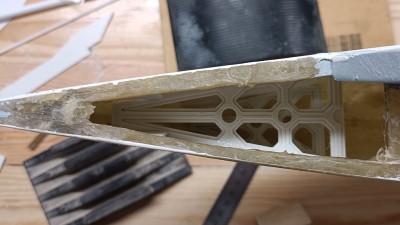

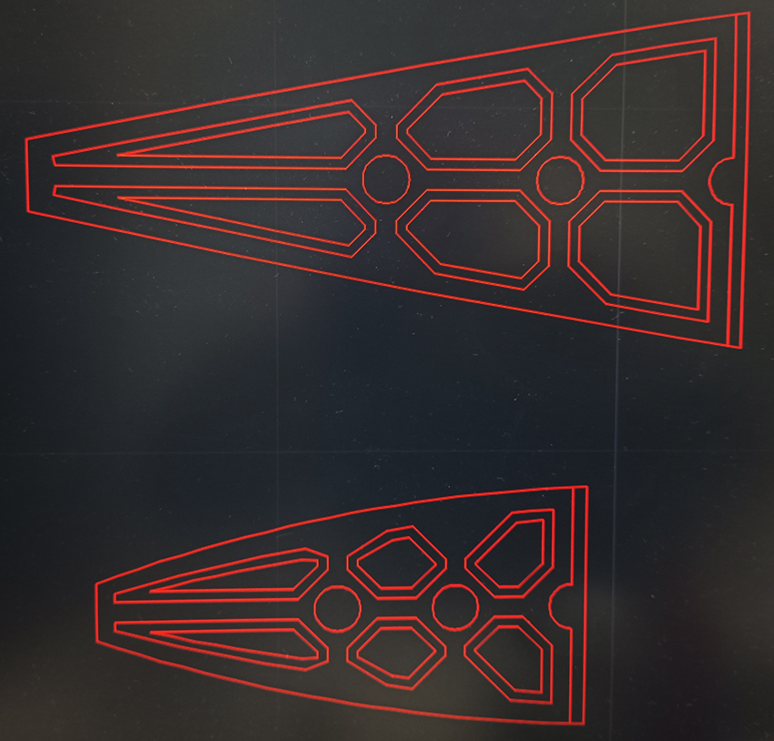

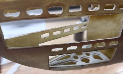

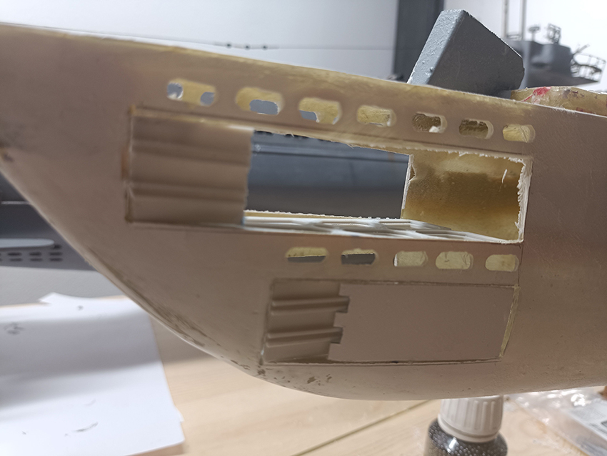

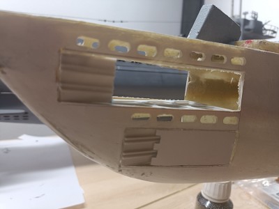

He perforado las tapas de los torpedos y he visto que el casco queda muy debilitado con tanto agujero, así que he diseñado unas cuñas para poner debajo de la puerta 1 y otra mayor para la puerta 2.
Por FLA
#1432741
Una vez colocados los dos refuerzos que imprimí en 3D, me puesto a poner las puertas exteriores de los tubos lanza torpedos.
Por FLA

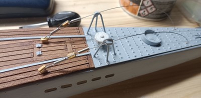

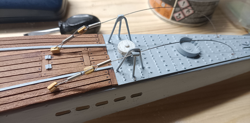

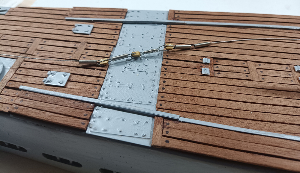

He puesto los cables de las antenas que van desde la proa hasta el puente y luego llegan hasta la popa utilizando cable de acero trenzado de 0,5mm y después lo he pintado de negro.
Cada cierto tramo hay unos separadores... vamos un lío total

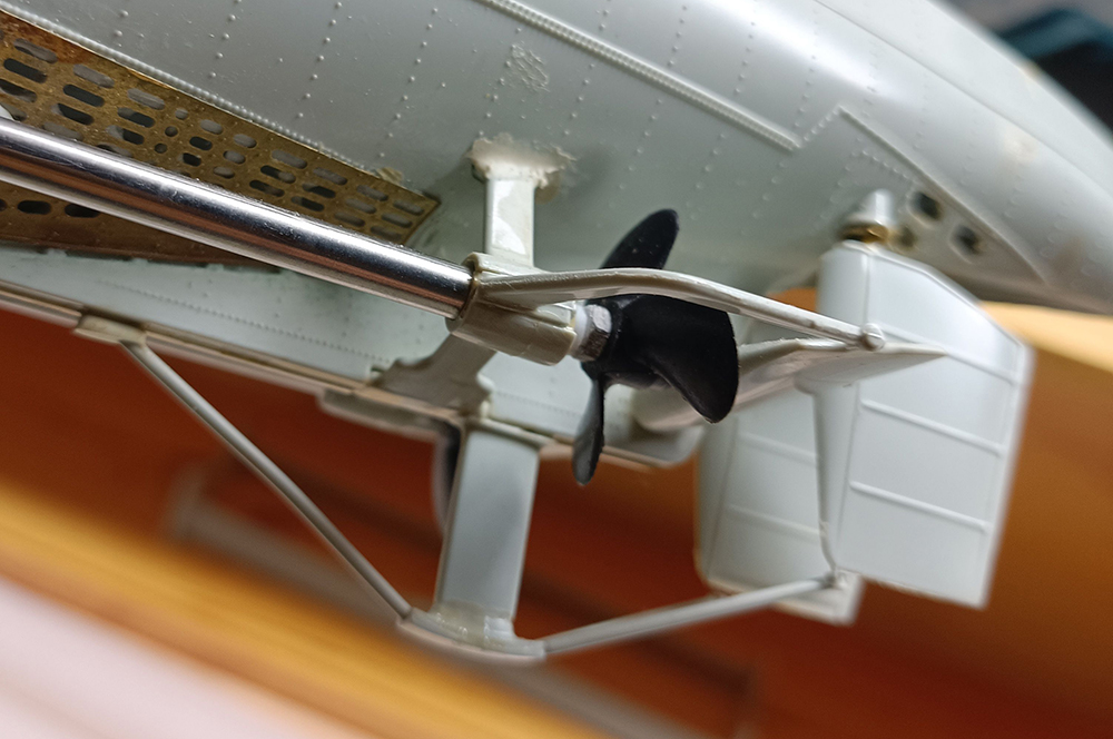

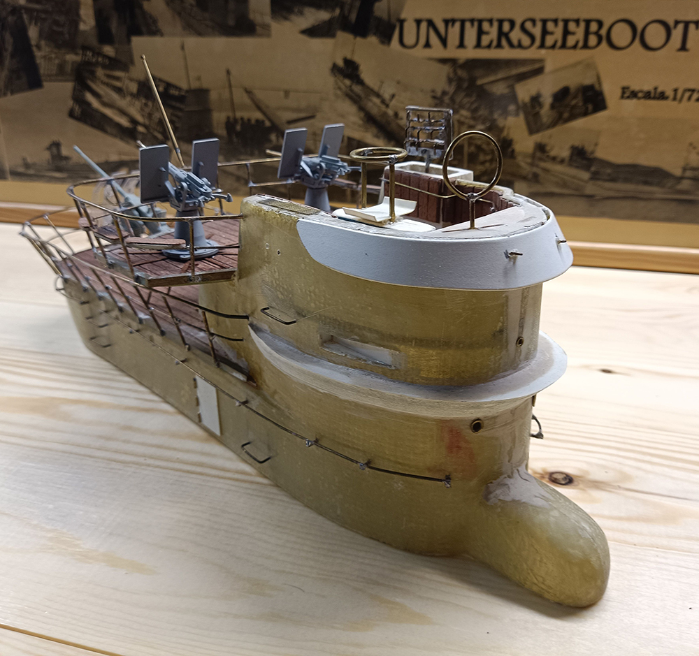

Con latón, empiezo a construir el empenaje de popa que une los ejes de las hélices, los planos horizontales de profundidad y los timones de dirección, todo ello en un espacio muy reducido pese al gran tamaño del submarino. :|
Tengo que utilizar un estañador con lanza de gas ya que con un estañador eléctrico no conseguiría temperatura suficiente como para poder soldar las piezas.

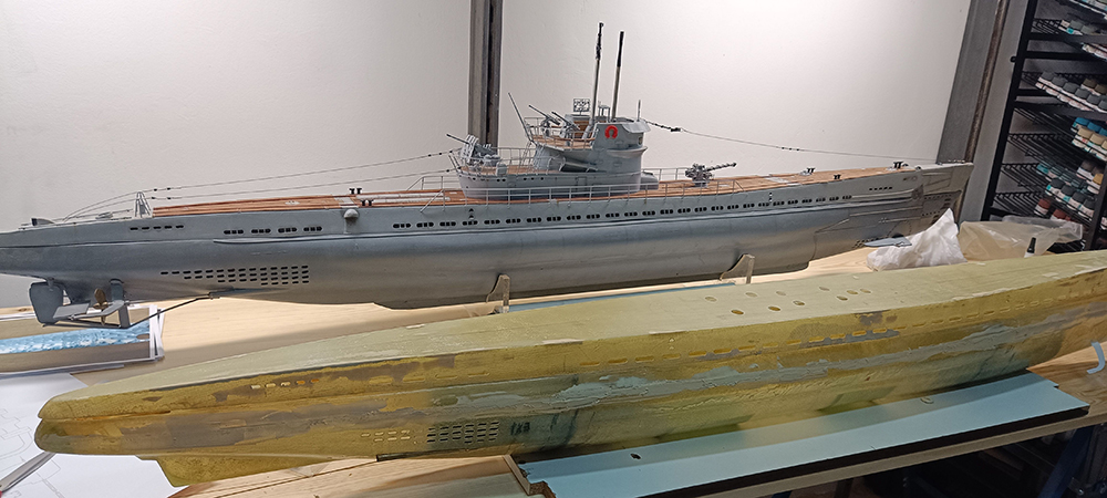

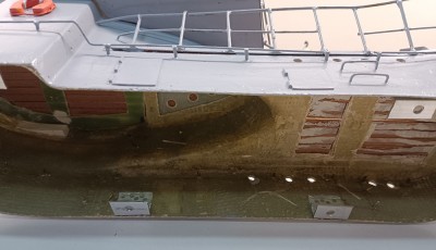

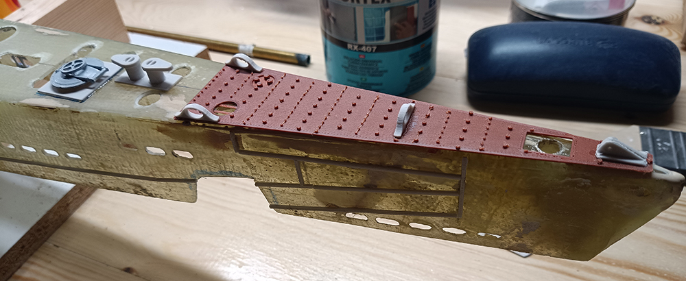

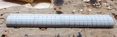

He empezado a pegar en el casco un montón de detalles, tanto los cordones principales de soldadura realizados en plástico de 1,5x1,5mm como los hidrófonos, registros y rejillas de vaciado de lastre... :roll:

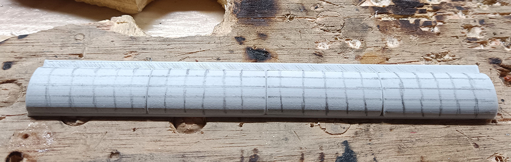

Por FLA
#1432790
A un soldador de estaño, le he colocado una cuchilla de afeitar y cuando está muy caliente, me pongo a hacer ranuras pequeñas en los listones de plástico que he pegado a modo de soldarura..., ya se que es una locura de trabajo en un barco de 1.7m, pero queda bastante aparente. :lol:
estañador con la cuchilla
resultado
