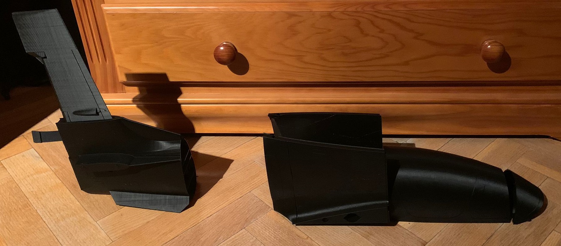

Esto va tomando forma.
Algunas cosas no encajan como me gustaría, como el canopy o el timón de dirección que roza un pelín. To do es poca cosa, pero me gustaría que quedase perfecto. He de decir que debería haber estado mas atento a la hora de montarlo.
Por Luis Gil
#1412638
El montaje y pegado es quizá la parte más delicada en los aviones impresos. Yo lo que hago siempre es presentar las piezas, lijar cualquier rebaba o pequeño defecto de impresión, de forma que a la primera ambas piezas queden ajustadas y perfectas. Porque cuando des el ciano tienes 5 segundos de reacción, así que todo a la primera.
Con el tiempo irás tomando esa costumbre, repercute en el acabado final.

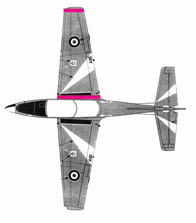

Para el pintado que me recomiendas, monto todo (parter móviles) y pinto o mejor pinto por separado y luego ensamblo.
El patrón es el siguiente, pero algo simplificado, en esencia hacer las figuras geométricas del azul, amarillo y verde.
Por Luis Gil
#1412652
Ya lo comenté hace unos días, yo prefiero montar y pintar después. Quizá las partes móviles (alerones, deriva, etc) sea más cómodo pintar antes. Pero lo que va pegado desde luego lo monto antes.

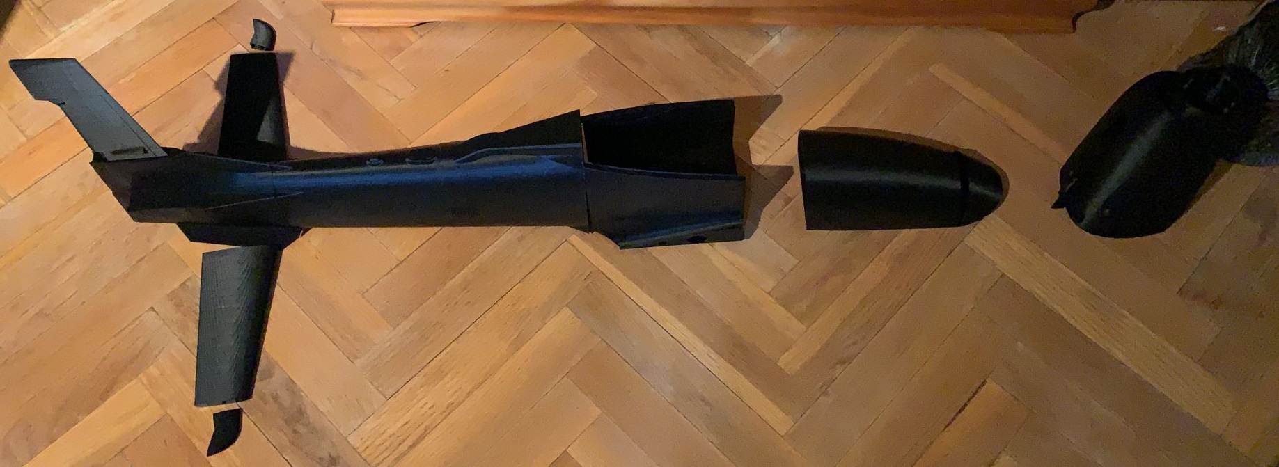

Buenas!
Otra foto con el pequeño avance quehe hecho.
Estoy imprimiendo el canopy de nuevo con material transparente, ya que quedará más chulo.
Tambien comentaros que ando algo preocupado con las varillas que encastran el ala al fuselaje, a que son de carbono de 8mm de diametro exterior y 7mm interior, lo que lo veo algo frágil. Quizás las cambie por unas de 6mm interior, sobre todo porque hay que taladrar para atonillar y creo que se puede rajas con facilidad. ¿Qué opináis?
Un saludo!
Por Luis Gil
#1412803
Deja los tubos proyectados, no cargues más de peso. El PLA ya de por sí flexa poco, no va a tener que trabajar mucho el tubo, es más que suficiente.

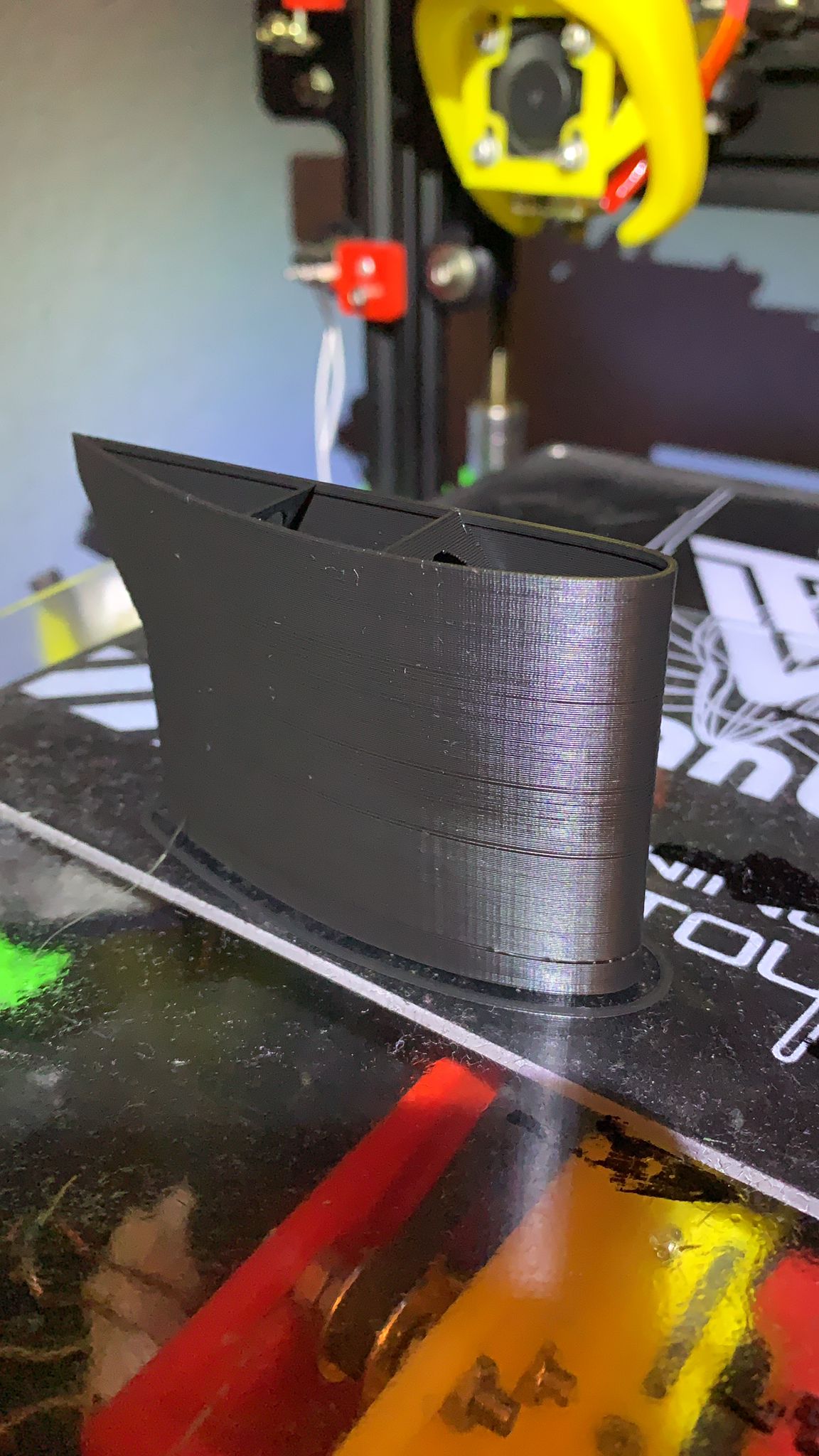

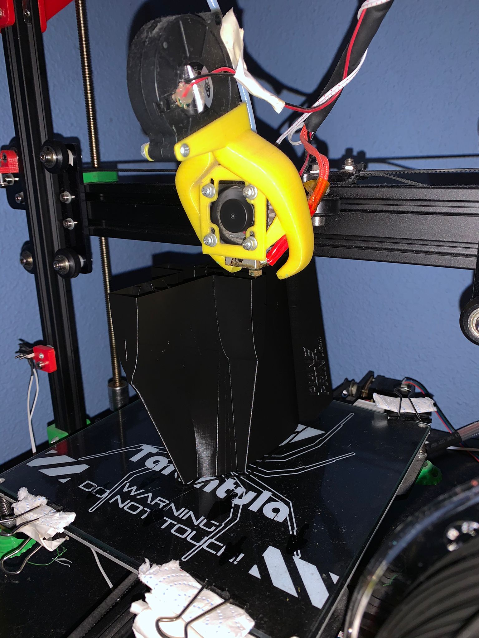

Estoy siguiendo el hilo desde el principio. Me resulta muy interesante porque estoy haciendo otro modelo de Planeprints, el mas pequeño, el Savage Boober.
El caso es que me está dando problemas al imprimir con el perfil "Surface" y os agradecería si podeis indicar que ajustes extras le habeis tenido que hacer a ese perfil en vuestro Tucano.
Os comento: Lo primero que me ha extrañado es que los perfiles partan del "estandar de 0.15" (además en Cura no hay estándar de 015 sino de 0.16mm) para luego poner el alto de línea en 0.25. ¿No sería mas lógico partir de un perfil estándar mas parecido, por ejemplo el de altura de línea de 0.20?
Cuando hago el test de impresión de superficies, o me sale lleno de gusanillos, o queda el extradós falto de material en una zona que se corresponde con las costuras, según aumente o reduzca la retracción. ¿Habeis tenido este problema en las superficies de vuestro Tucano?
Muchas gracias de antemano.
Por Chanito
#1413442
Hola Geko,
Hablo lógicamente desde la distancia y por tanto todo lo que te diga puede servir o ser una solemne estupidez, una ves dicho esto mis opiniones:
Los gusanillos (o pelotillas) pueden ser temperatura y/o bajo flow rate y los agujeritos falta de flow rate.
Lo mejor es que imprimas varios test "torres de retracción", cuando estos test salgan ok con el perfil del Cura cambia el flow rate desde ahí.
Sigue el video de las instrucciones de las impresiones de las alas de la web y mira la versión de Cura que tienes.
Ten mucha paciencia, en el video sacan 10 o 12 pruebas hasta que les sale bien (a mí me llevó 7 u 8).
Importante que el PLA sea de buena calidad y que no haya cogido humedad.
No sé que más decirte amigo, resumiendo, el procedimiento es el método ensayo/error, no conozco otro.

#1413497
Buenas!
Como te cometan los agujeros en la superficie es muy probable que sena debido a que el flujo sea bajo, amí me pasó también y lo solucioné aumetándolo un poco.
Por otro lado, lo de los gusanitos, creo que puede deberse a las retracciones, ya que son restos que deja, Fíjate mientras iprime si es justo duando cambia de capa o hace un travel.
