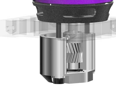

Para el 600, el único "tercer rodamiento" del que he oido hablar es el que se le incorpora al eje principal, de echo tiene que dar buenos resultados... ya que incluso se venden frames comerciales con los agujeros para incorporalo de serie.
http://www.readyheli.com/Custom_Heli_Pa ... p-t621.htm
No obstante si existiena la posibilidad de incorporar el tercer rodamiento al 600, como lo hace mikado con el 500 al motor sería una buena noticia.

realmente no se por que no ha de valer el contra-rodamiento de Mikado. La proxima vez que desmonte el Tango del Logo lo pruebo, yo no veo nada en contra.

Sería muy interesante saber si se puede adaptar el tercer Rodamiento de Mikado en el T-Rex600, supongo que no debe haber mayores inconvenientes, en cuando puedas será de agradecer tu aportación.

Gracias, al parecer es posible adaptar el contrarodamiento de Mikado, si bien parece que incluso hay que recortar el piñon, lo ideal sería lo mencionas un contrarodamiento especifico para el T-Rex600, la verdad es que no he visto nada parecido en ninguna página de las que visito,pero echaré un vistazo más a fondo a ver si hay suerte.

cortar el piñon es una opcion, pero no necesario. Parece que el problema viene de que la bancada del trex es mas delgada que la del Logo. Lo que dice del nivel de la corona no lo entiendo, puede venir de no poner las arandelas donde se necesitan. Hasta que no lo intenta uno no se sabe. De todos modos si no teneis problemas os lo podeis ahorrar. La cuestion es ver cuanto aguantan los rodamientos del motor. Los de Mikado dicen que sin el contrarodamiento haciendo 3D duro como los chavales del equipo Mikado, los rodamientos del motor aguantan unos 30 vuelos. Osea, que despues de 30 vuelos cada uno sabra si le hace falta o no :wink:
