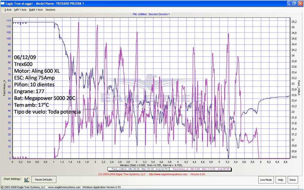

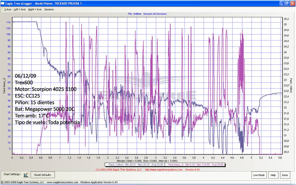

Para empezar todo depende del modo de vuelo que hagas y del esfuerzo que le estés pidiendo al conjunto (variador/motor/bateria/palas/grados de pitch).
Nos empeñamos en mezclar conceptos y entonces la cosa se complica. Para empezar estamos haciendo experimentos con elementos muy distintos, no es lo mismo un motor scorpion que un align, no es lo mismo una bateria de 30C que sostenga el voltaje, que una bateria que se venga abajo a la primera de cambio, no es lo mismo un variador que aguante la demanda de amperaje, que uno que no cumpla las espectativas. Por ultimo, depende de las palas que llevemos, la ecuación se complica.
Datos para 6S:
Para un vuelo sport, vas a gastar una media de 40A/50A y entonces con un variador de 75A bueno, te sobra perfectamente. Cuando haces un vuelo mas agresivo y/o cargas mucho el rotor, entonces esa media de amperaje sube a 70A/80A. Luego está el tema de los picos que llegan a los 100A/120A (que no es demasiado significativo, puesto que son picos de varios milisegundos y no es el consumo real del helicóptero.
Con un motor que aguante bien los vatios, (por ejemplo un Scorpion 4025), puedes perfectamente volar 3D a 6S, el problema es que las baterias las machacas y te bajan a una temperatura excesiva.
Datos para 8S:
Es un compromiso de voltaje/amperaje bastante eficiente para este tamaño. La media de consumo haciendo 3D agresivo, se situa en unos 45A/55A mas menos, y las baterias bajan totalmente frias.
