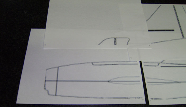

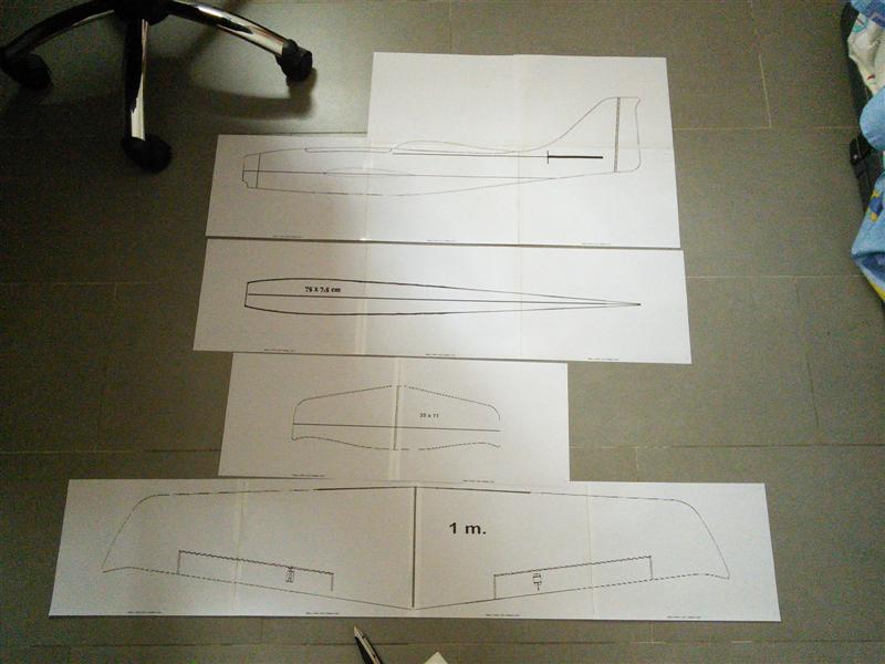

Pues llego el momento de empezar con este pequeñajo que confio en que de muchas alegrias y diversion.
Con las plantillas que tenemos ya se puede empezar.

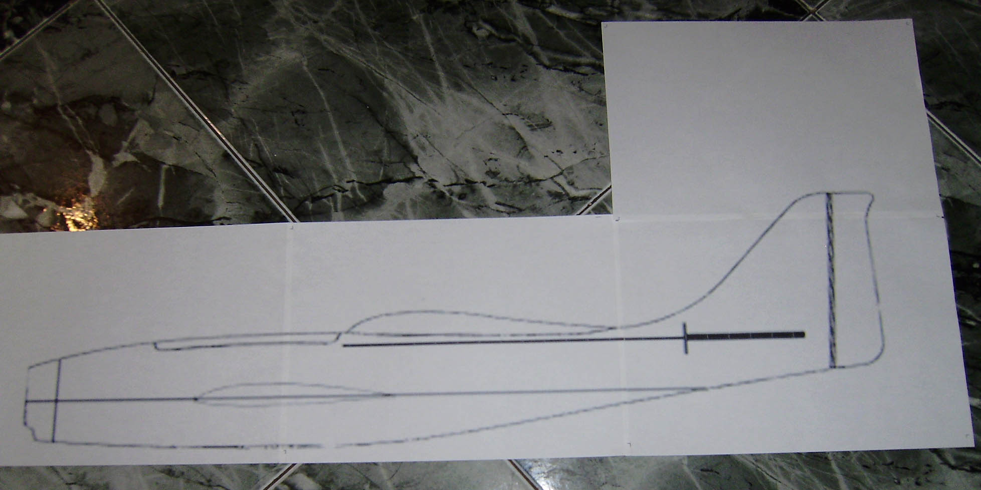

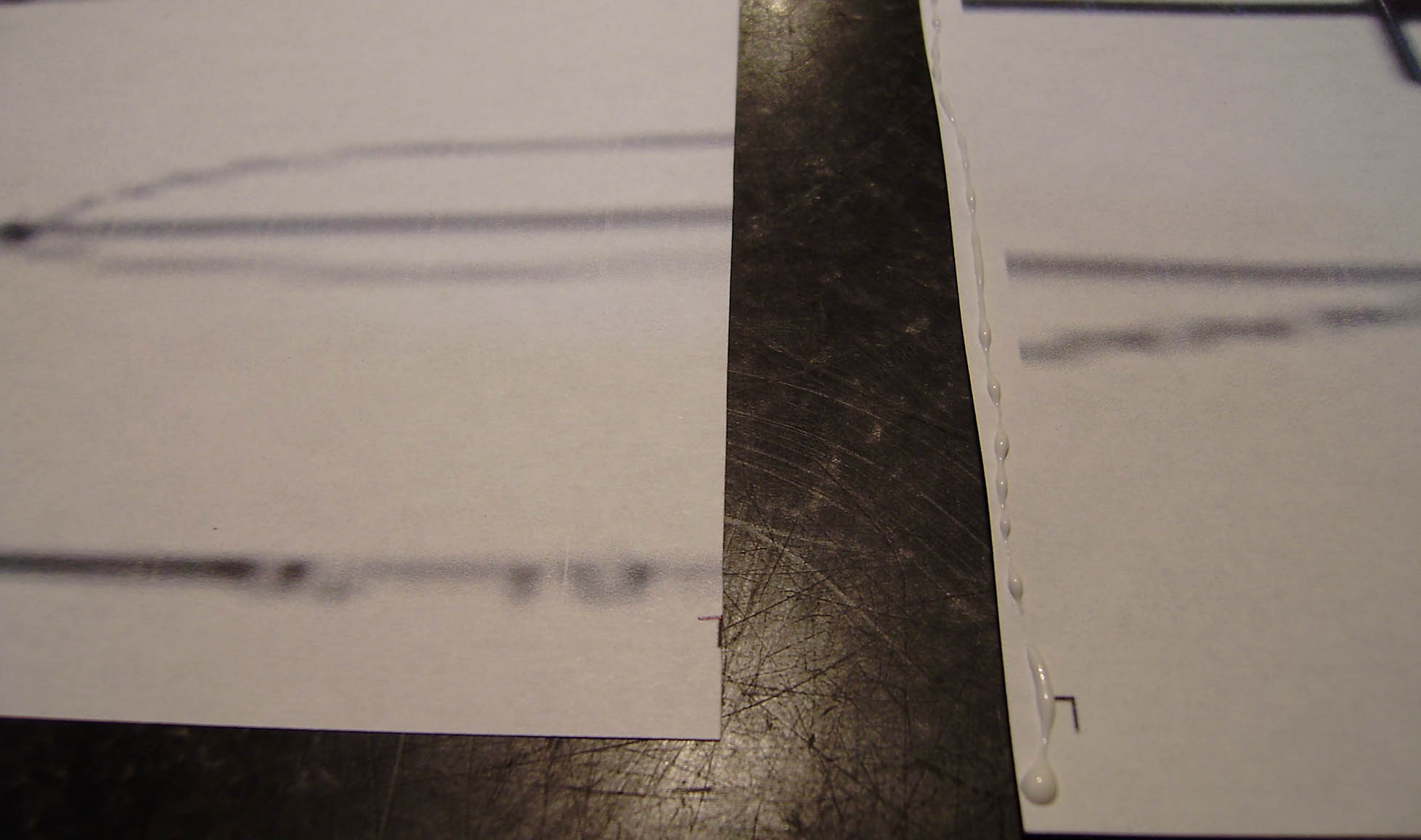

--Descargamos las plantillas 1 y 2 y las pasamos al Wall photo Maker para imprimirlas a la medida de 75 cm.
El fuse sale en 4 folios.Las esquinas van marcadas para poder alinearlas perfectamente,pero en algunos folios os dareis cuenta que hay que cortarle con el cuter uno de los margenes para poder encajarlos..
Echamos una fina linea de cola blanca y vamos pegando todos los folios.
Ya solo la impresion de los folios pegados y el tamaño anima a seguir adelante.

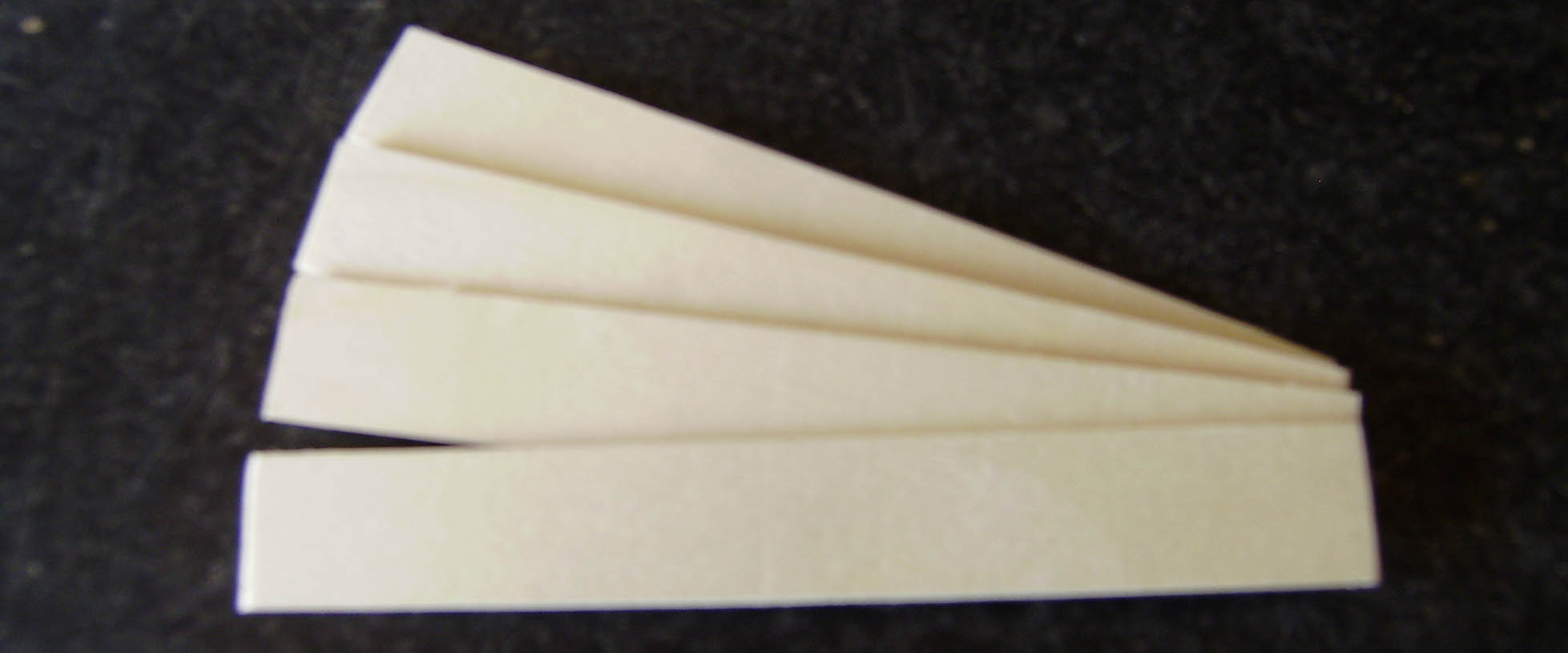

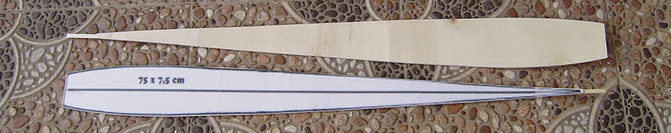

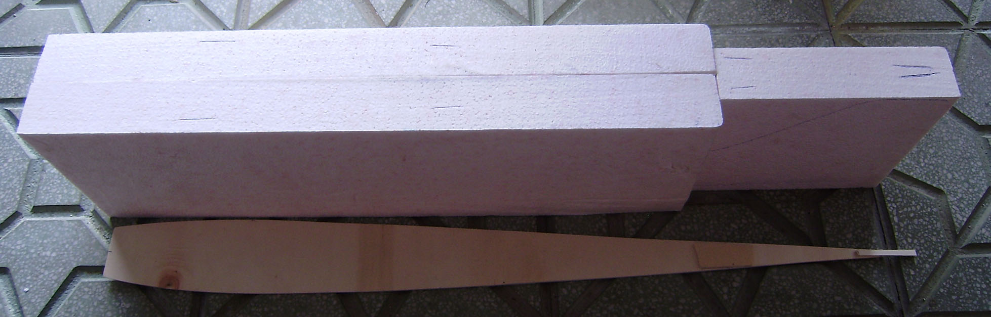

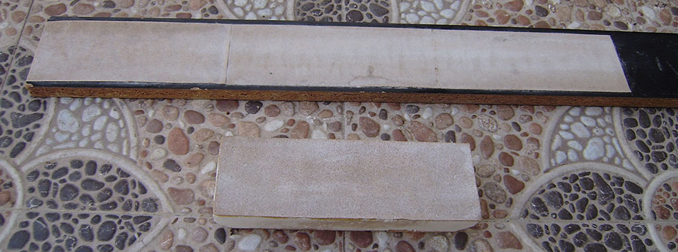

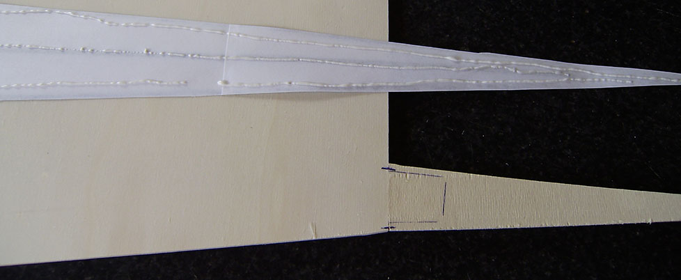

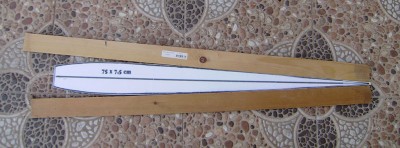

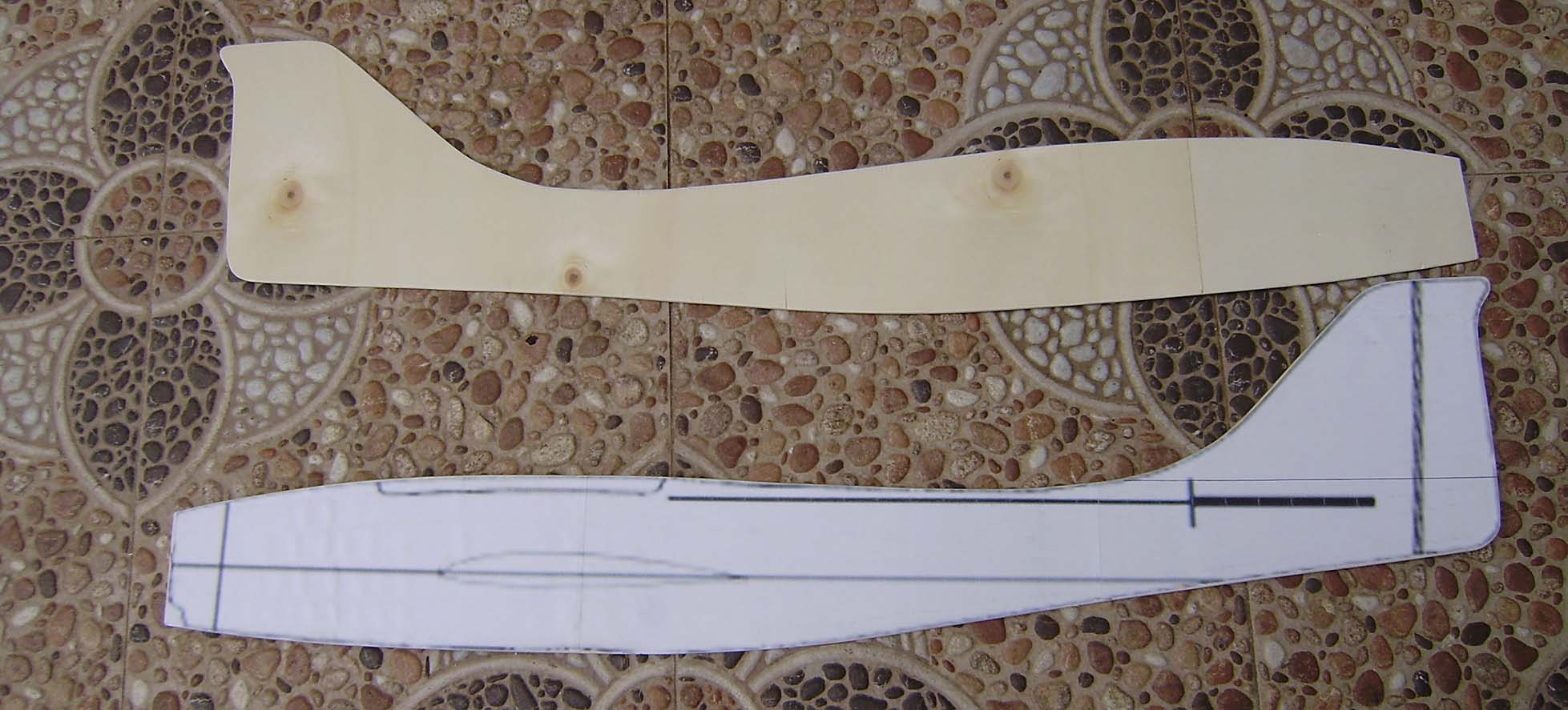

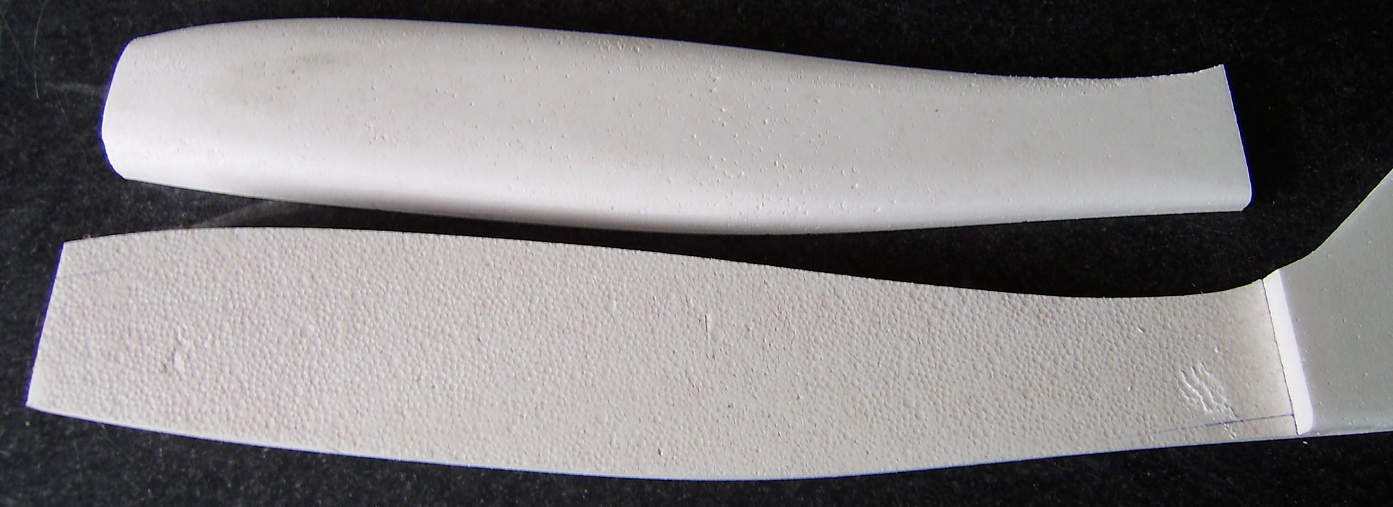

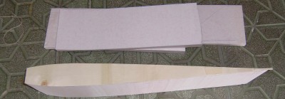

Toca preparar las plantillas de la parte baja y alta del fuse que creo que es la parte mas dura de todo el montaje.
--Al igual que la anterior,pegamos los tres folios y luego recortamos por la parte de fuera de la imagen.
--Echamos unas lineas de cola blanca en la plantilla y la pegamos en una plancha de madera de marqueteria.
La madera de marqueteria que he encontrado es de 60 x 40 por lo que he tenido que pegarle un trozo para llegar a los 75 cm requeridos.

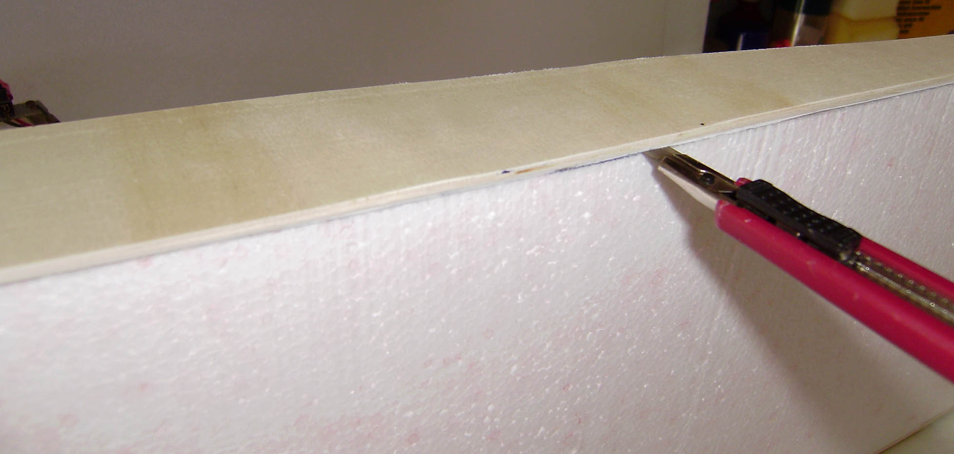

--Una vez pegado,tenemos que recortar la madera sobrante.Se puede hacer a cuter o sierra de calar con cuchilla para metal dejando un margen de al menos 1 mm.

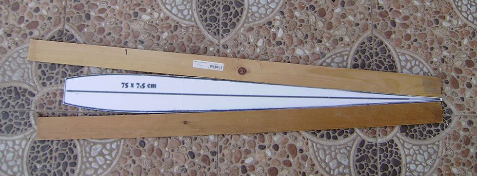

--Ahora llaga el momento de lijar el sobrante y para eso viene muy bien estas lijas de fabricacion casera echas con un rectangulo de lija para madera pegado sobre un trozo de corcho y la otra de 60 cm en un liston de madera.
--Ya lijado tenemos que hacerle una alineacion a la plantilla con dos listones de madera rectos e ir lijando donde lo necesite hasta quedar perfectamente alineados los dos lados.
Esta es la parte mas entretenida y delicada por que de ello dependera de que el avion vuele sin desvios a derecha o izquierda.
--Terminada la primera plantilla,la copiamos en otra madera y sacamos otra copia.Necesitamos dos plantillas identicas.

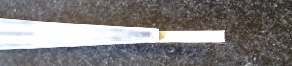

--Cortamos dos tiritas de madera de 5 mm y la pegamos de guia en la parte fina de la plantilla.
--Nos queda la parte final que es darle unas pasaditas con una lija fina del 400 por todo el filo hasta que notemos que resbala.Tener en cuenta que sobre las plantillas tiene que correr el hilo de corte y no debe engancharse en su recorrido.
Con las dos plantillas terminadas ya podemos tomarnos una buena cervecita.
La parte del fuse 1 la hacemos igual que la del fuse 2 que acabamos de hacer,solo que antes de pegarla le recortamos la parte de la cabina y la guardamos para construirla mas tarde.

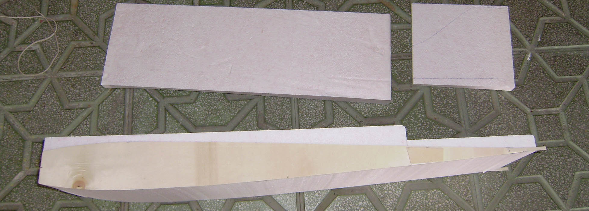

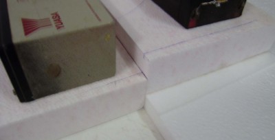

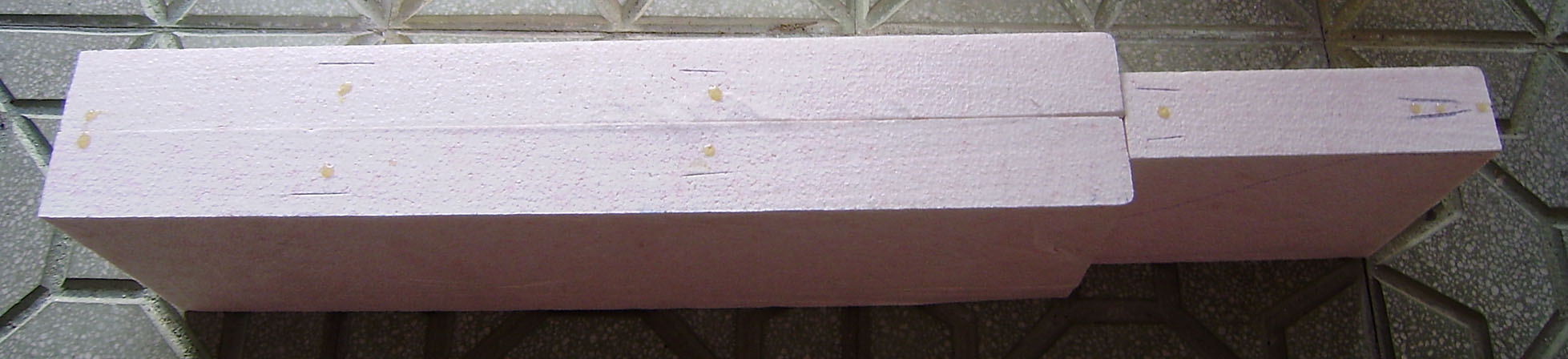

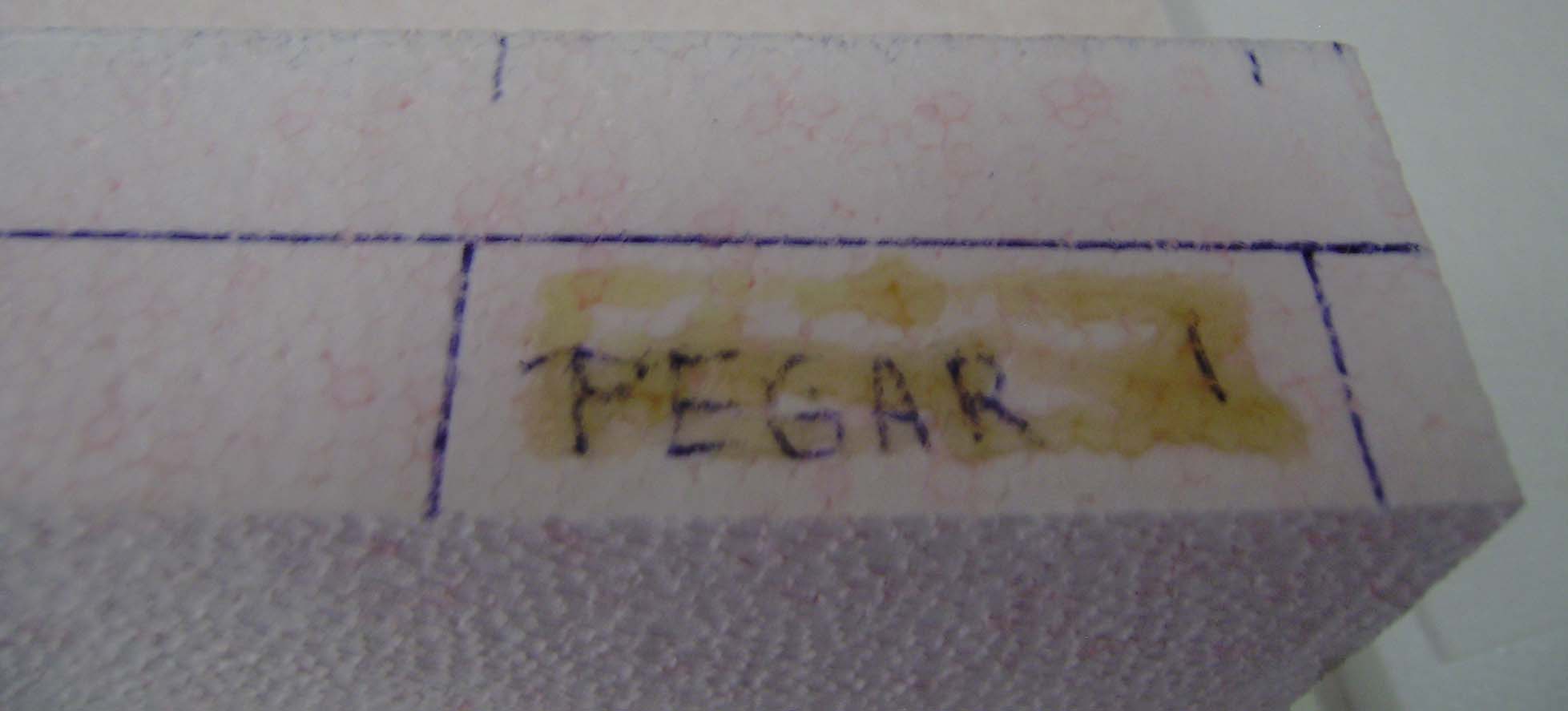

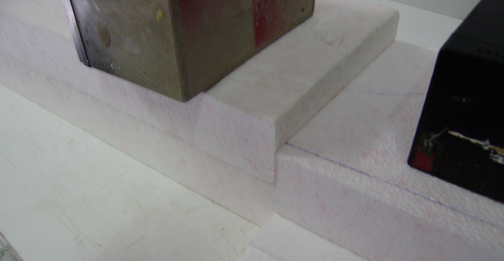

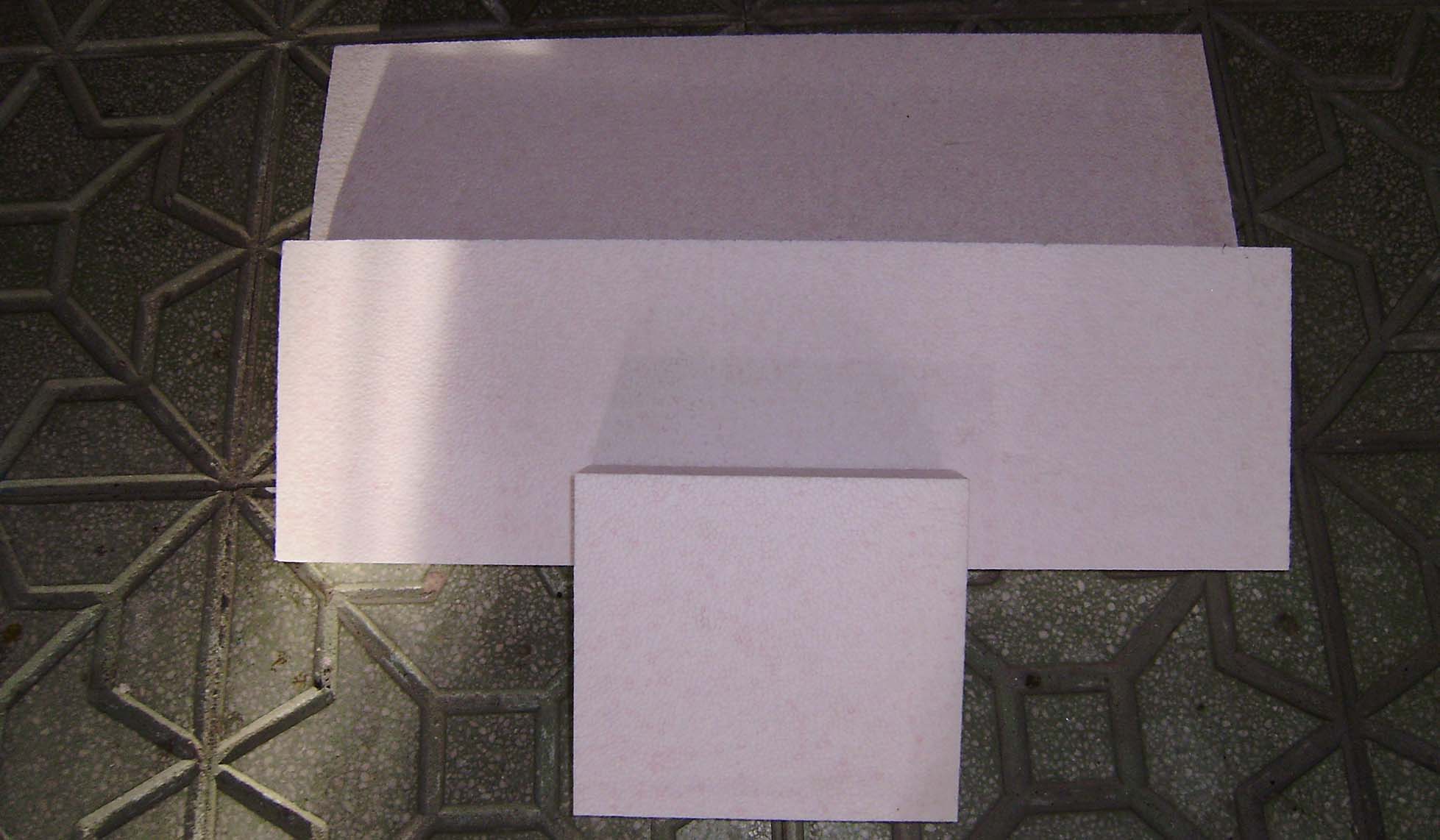

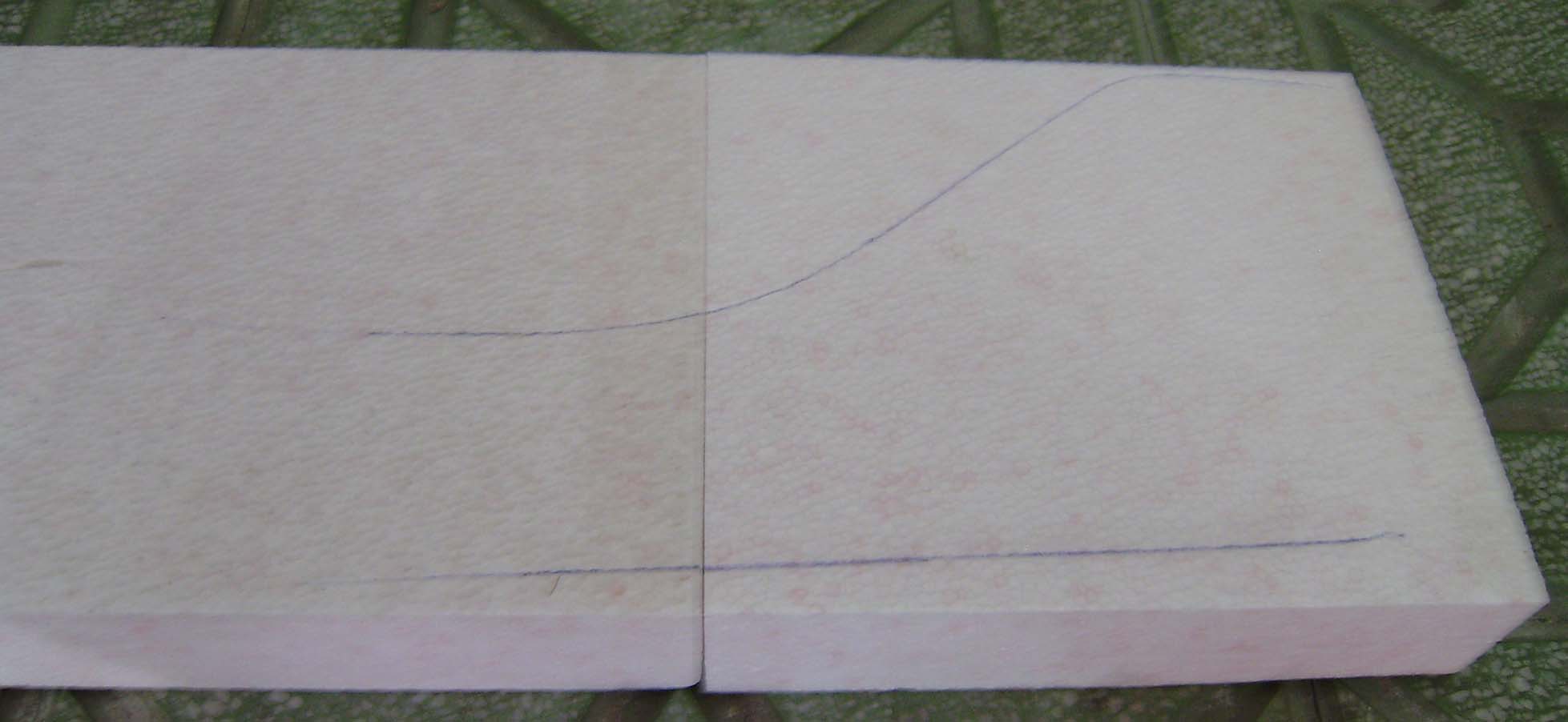

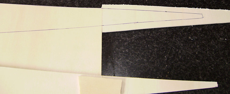

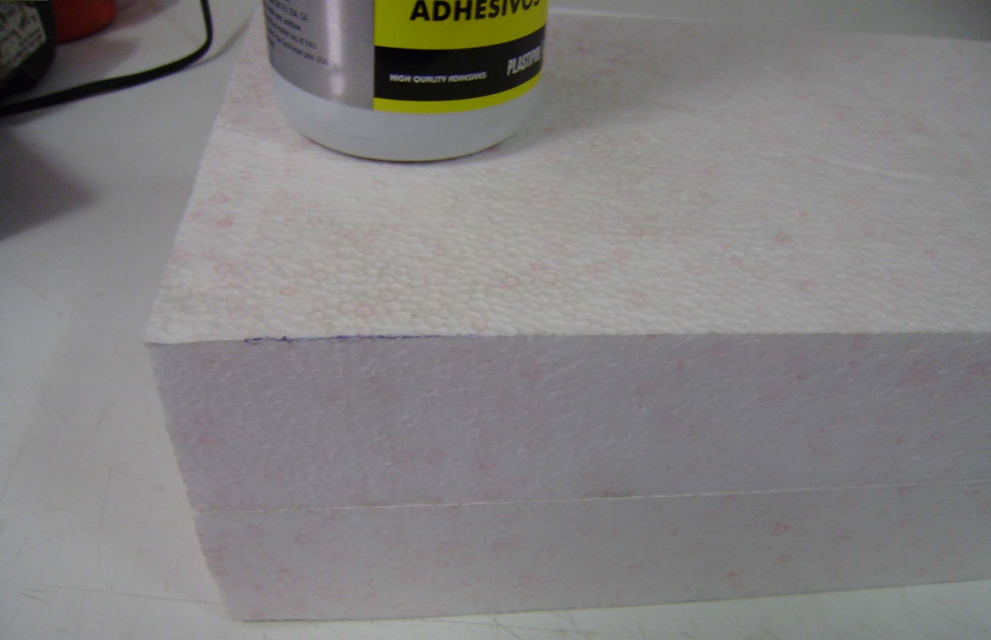

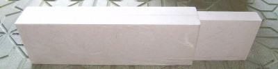

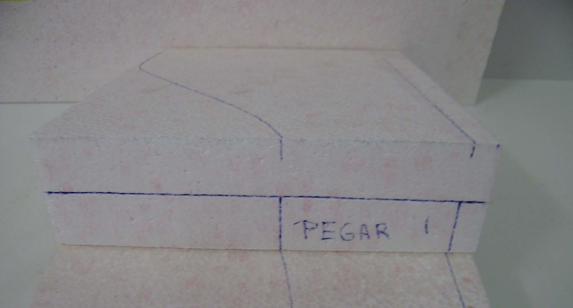

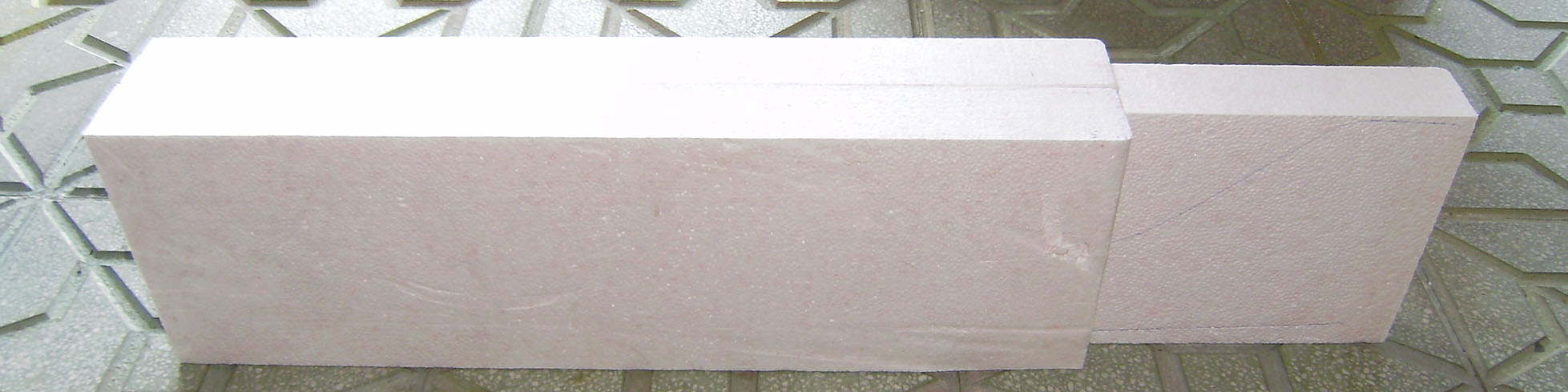

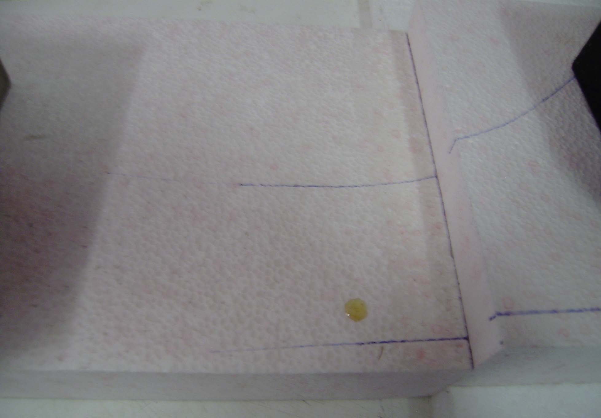

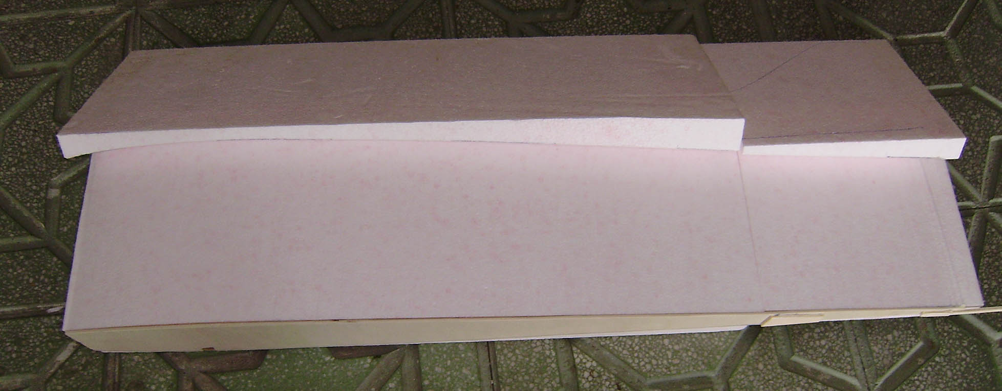

Para este modelo necesitamos corcho de 4 o 5 Cm.
Tenemos que cortar 2 trozos de 57 Cm x 18 Cm y 1 trozo de 20 Cm x 18 Cm.
Presentamos uno de 57 con el de 20 Cm(sin pegarlo).Ponemos la plantilla encima y dubujamos la parte de la cola y de la punta del
morro.
Como el trozo de 20 Cm es de 5 Cm de grosor,lo he marcado por el centro y a lo ancho de donde va a pasar la cola he marcado la
parte que voy a pegar para que se quede ya fija definitivamente.Es dificil de explicar,pero por las imagenes lo ireis entendiendo.
Pegagamos el trozo de 20 Cm como en la imagen.
Echamos un punto de pegamento en la parte de la cola y uno mas grande en la punta del morro.Esto se hace así porque mas tarde vamos a despegarlo de la parte de la cola,mientras que la punta del morro va a quedar permanentemente pegado.
Ponemos el otro corcho de 57 Cm encima para que se pegue con el de abajo y quede así.
Una vez pegado nos quedaria algo tal que así.
Última edición por Iniciado el Mié, 16 Sep 2015 21:13, editado 1 vez en total.

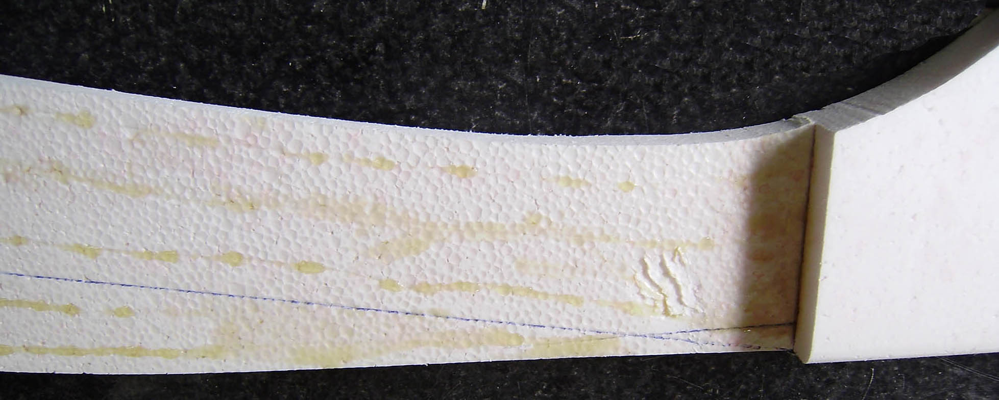

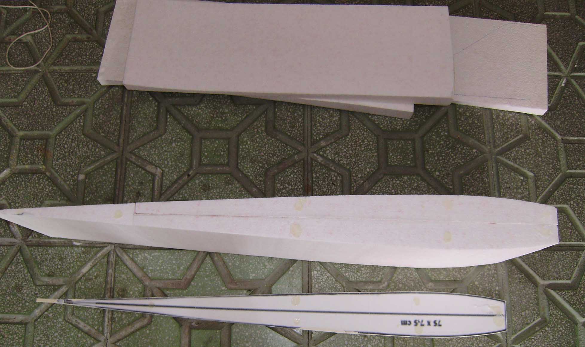

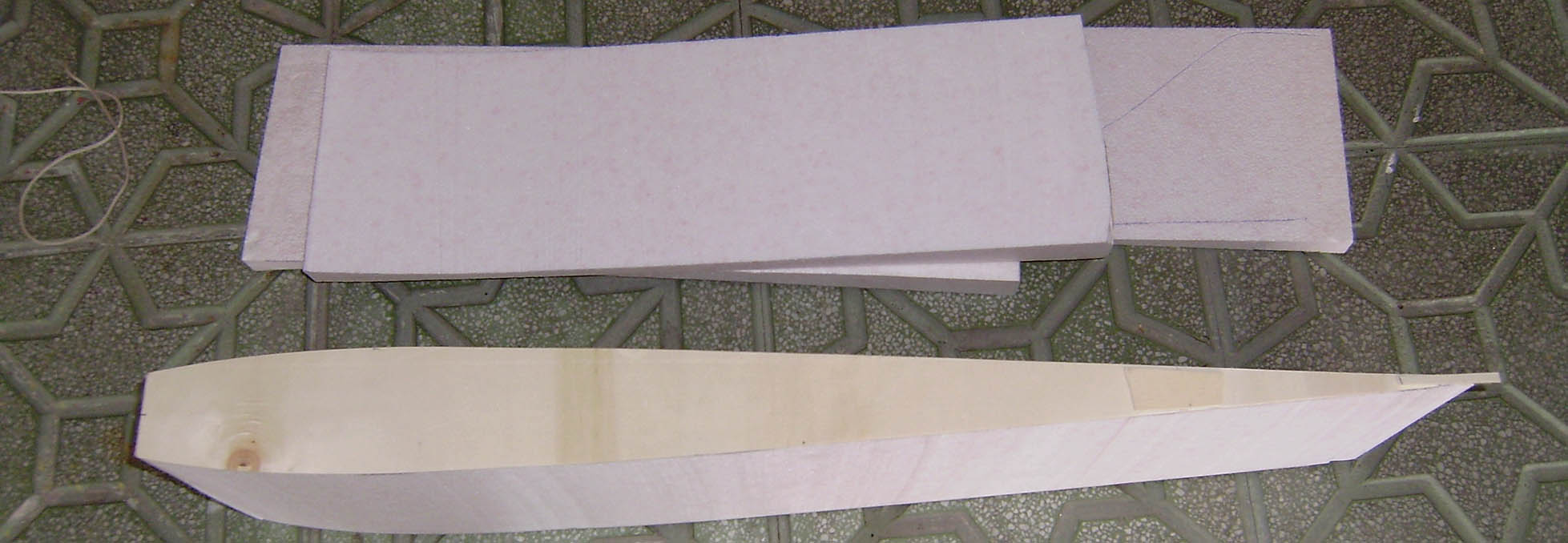

Continuamos...

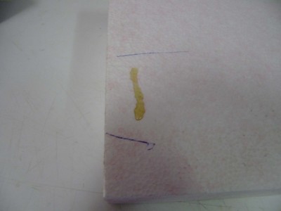

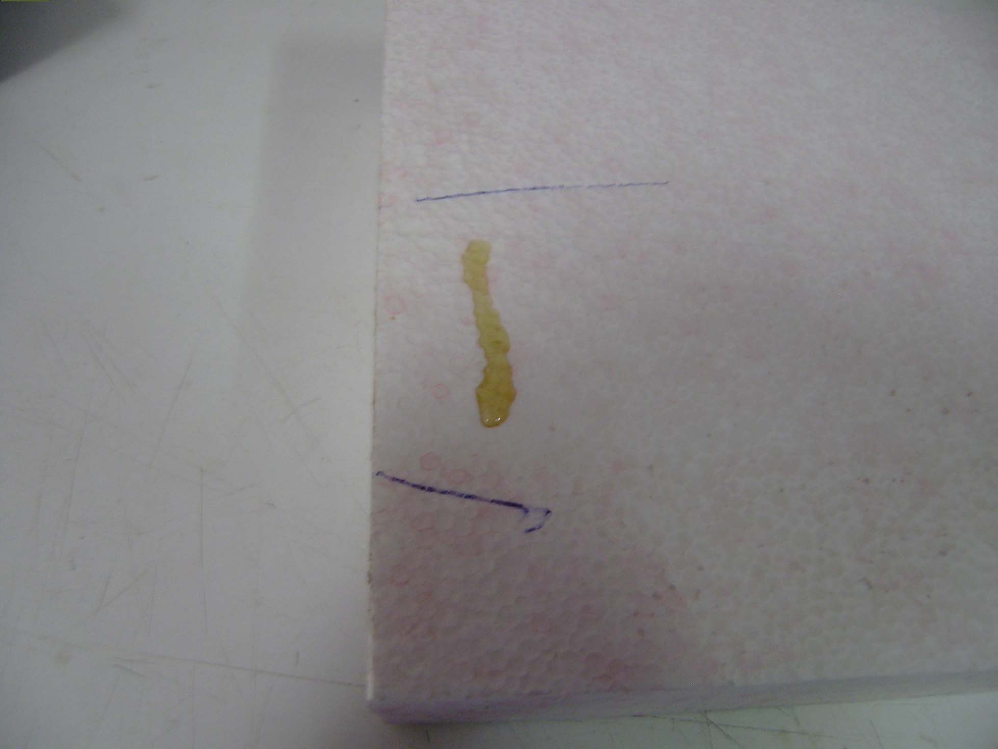

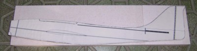

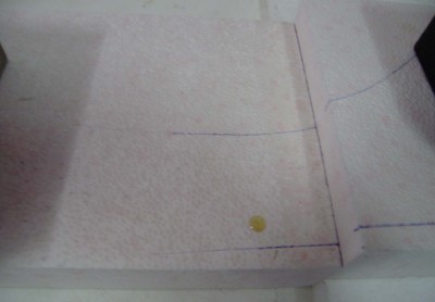

Marcamos el centro del morro en la plantilla para poder centrarla mejor y tambien la punta de lo que sera la cola.
La colocamos encima del corcho y marcamos algunos puntos del contorno.
Echamos unos puntos de pegamento,no mucho que luego hay que despegar la plantilla.
Ponemos la plantilla bien centrada y a esperar a que seque.
Lo mismo con la plantilla de abajo.
Una vez secas las plantillas llega el momento del corte.
Cortado por un lado
Cortados los dos lados.
Quitamos las plantillas cortando los puntos de pegamento con el cuter.
Ya sin las plantillas.
Por Iniciado

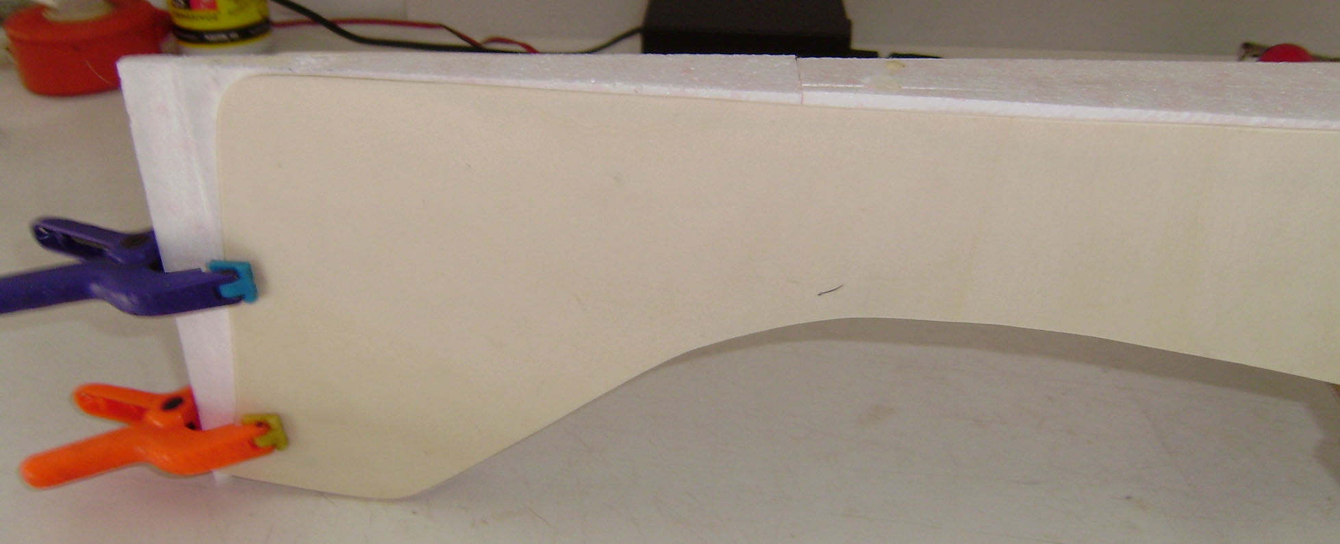

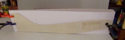

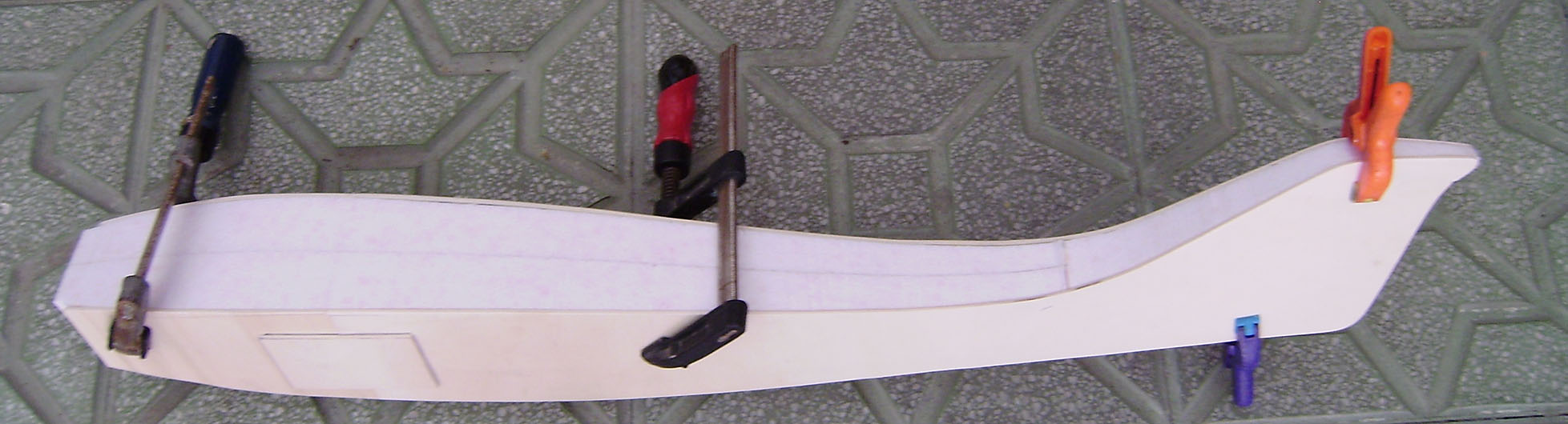

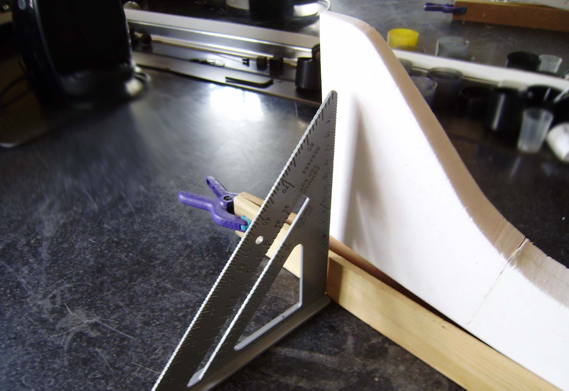

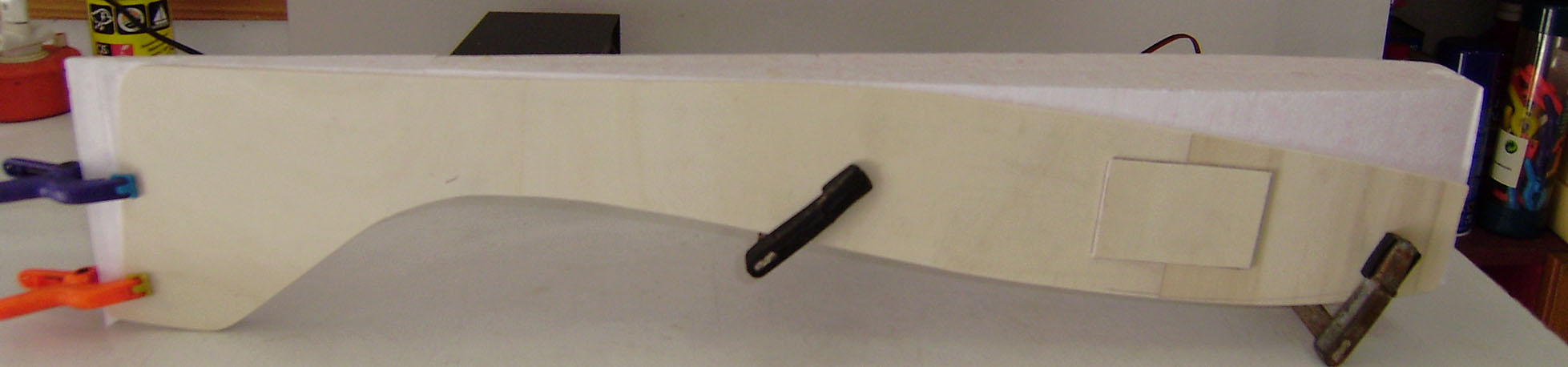

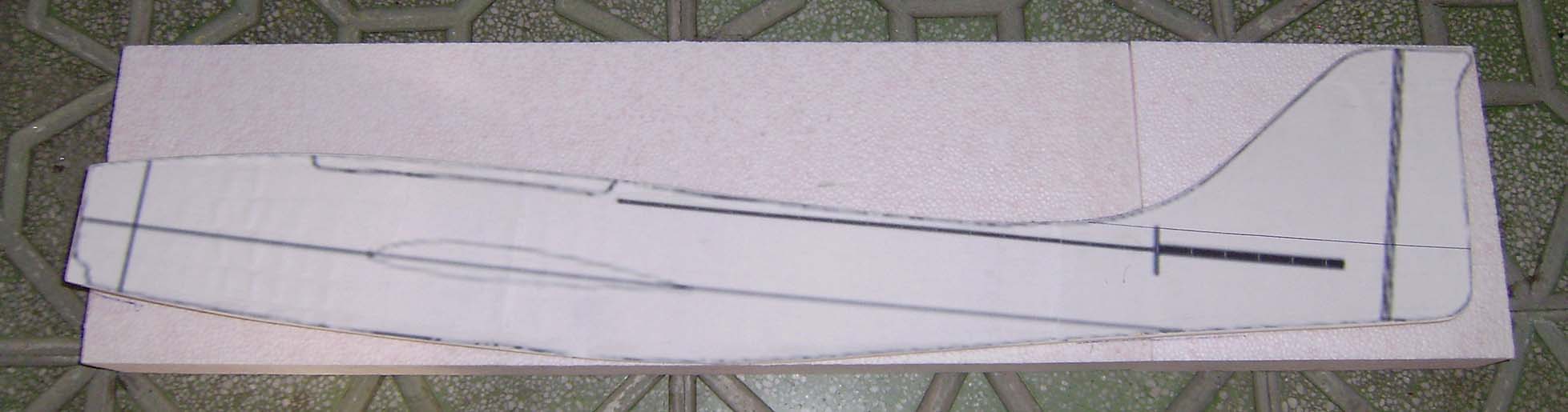

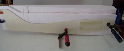

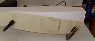

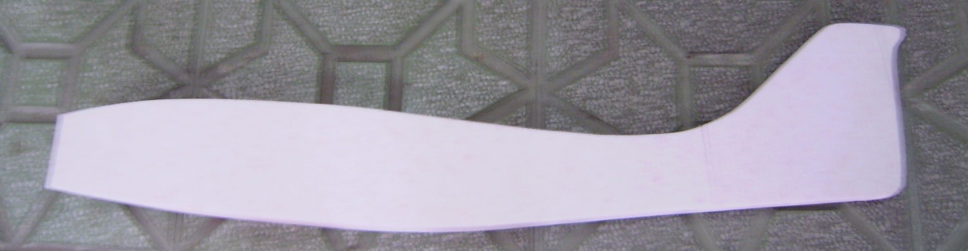

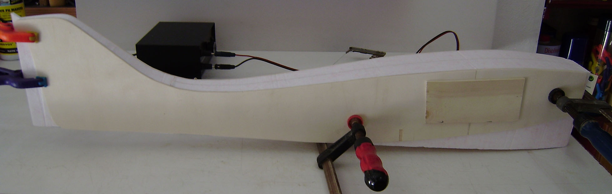

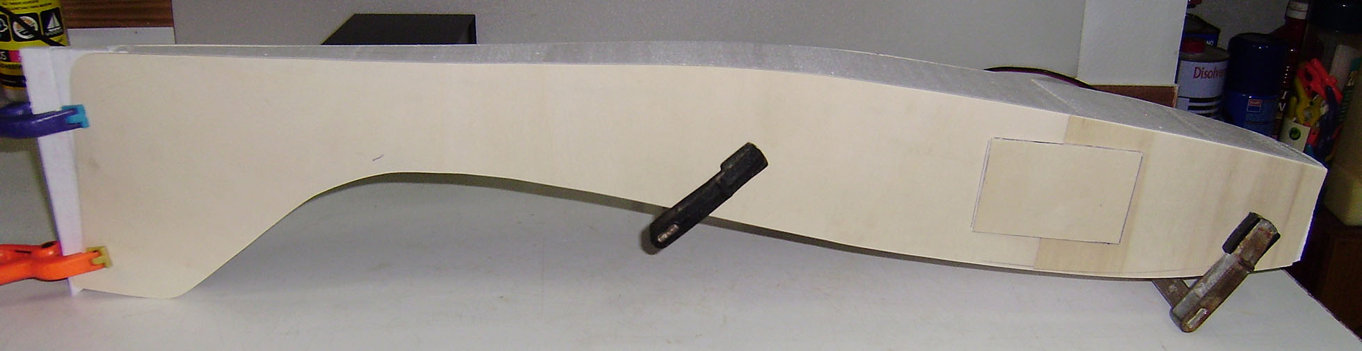

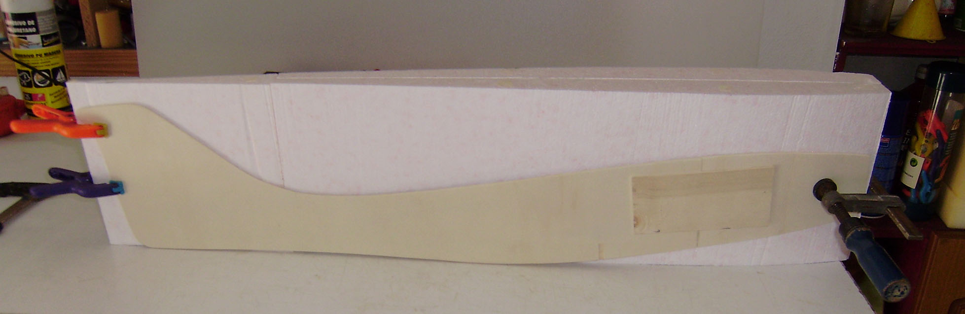

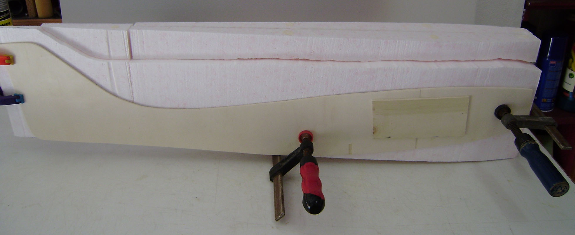

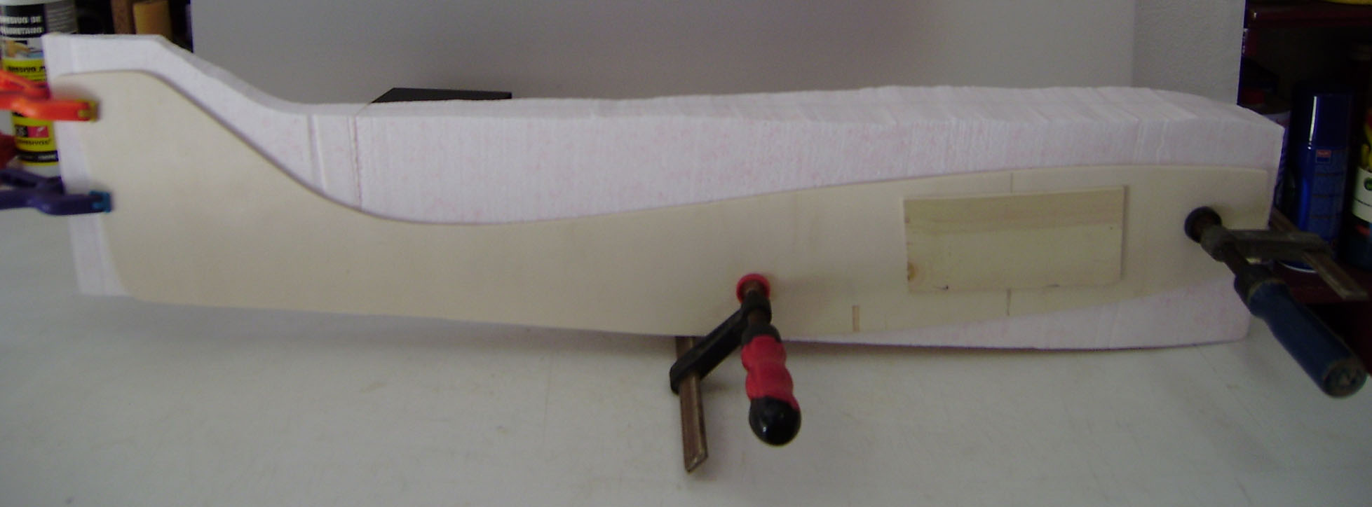

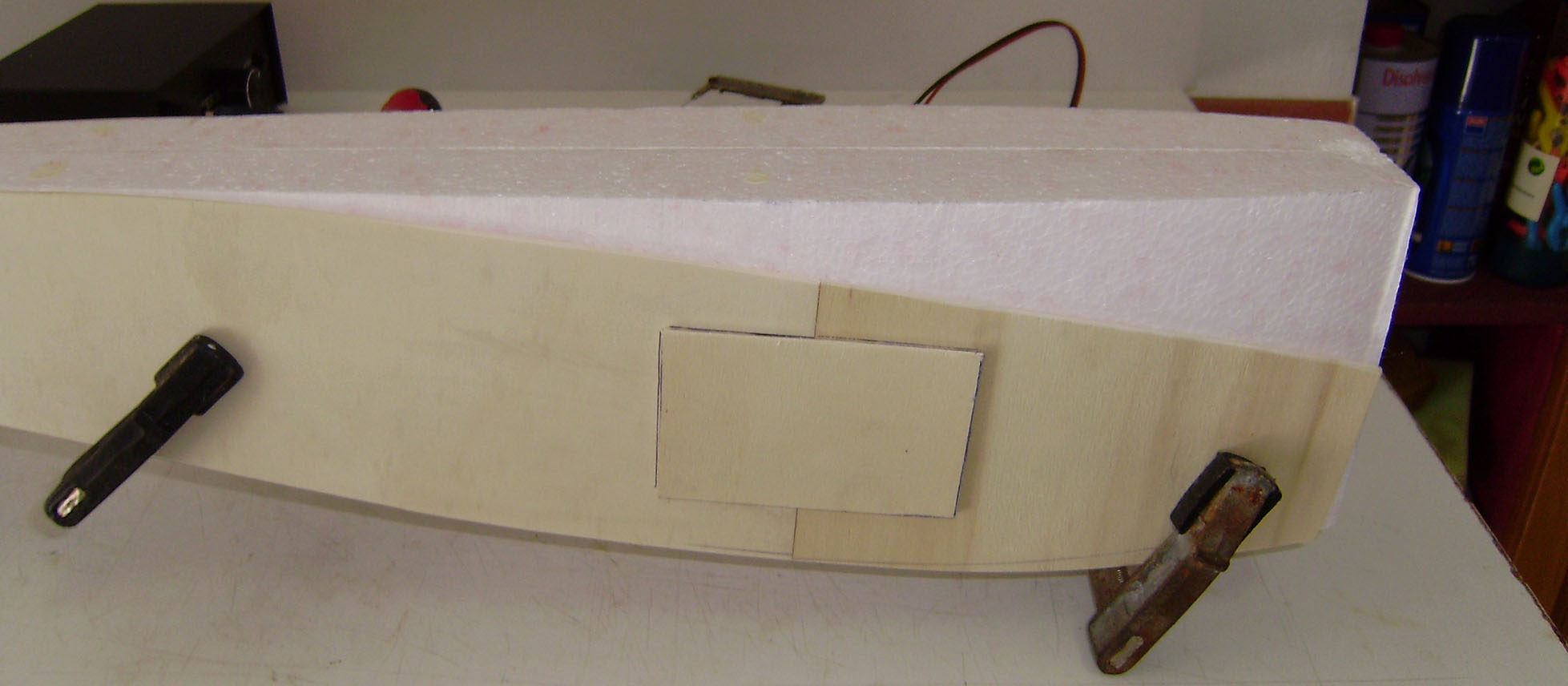

Colocamos las plantillas laterales.Estas las sujetamos con gatos y pinzas ,(nada de pegamento que dañaria los laterales).
Para poder centrarlas,apollamos la parte mas recta que va desde el centro hasta la cola sobre la mesa y la sujetamos con los gatos.
Como la parte de arriba es mas alta que mi arco,lo que hago es ir quitando material hasta que me alcance el arco.
Ya puedo cortar a mi gusto la parte de arriba.
Damos la vuelta y cortamos el sobrante de abajo.
Una vez terminado queda así.
Por Iniciado

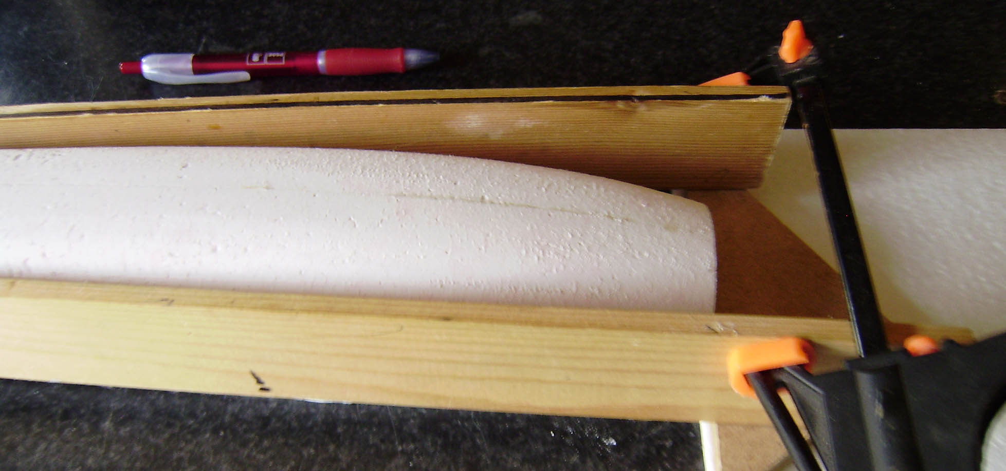

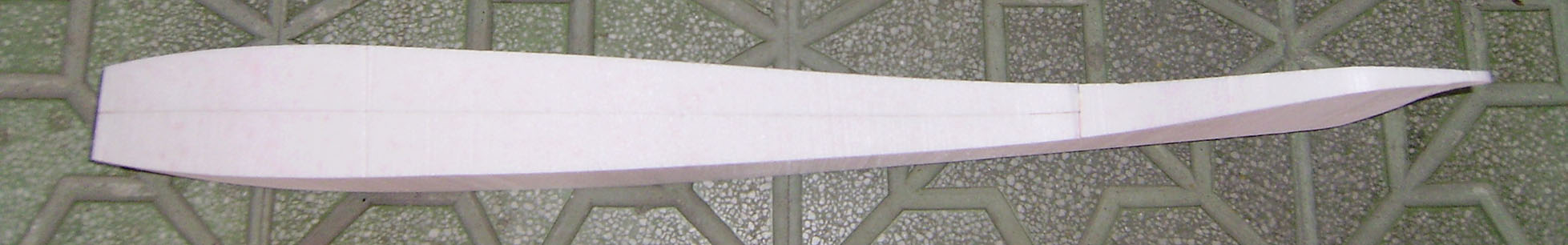

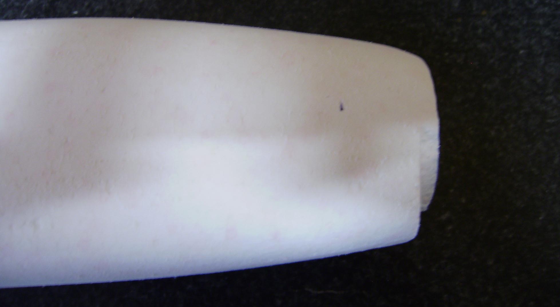

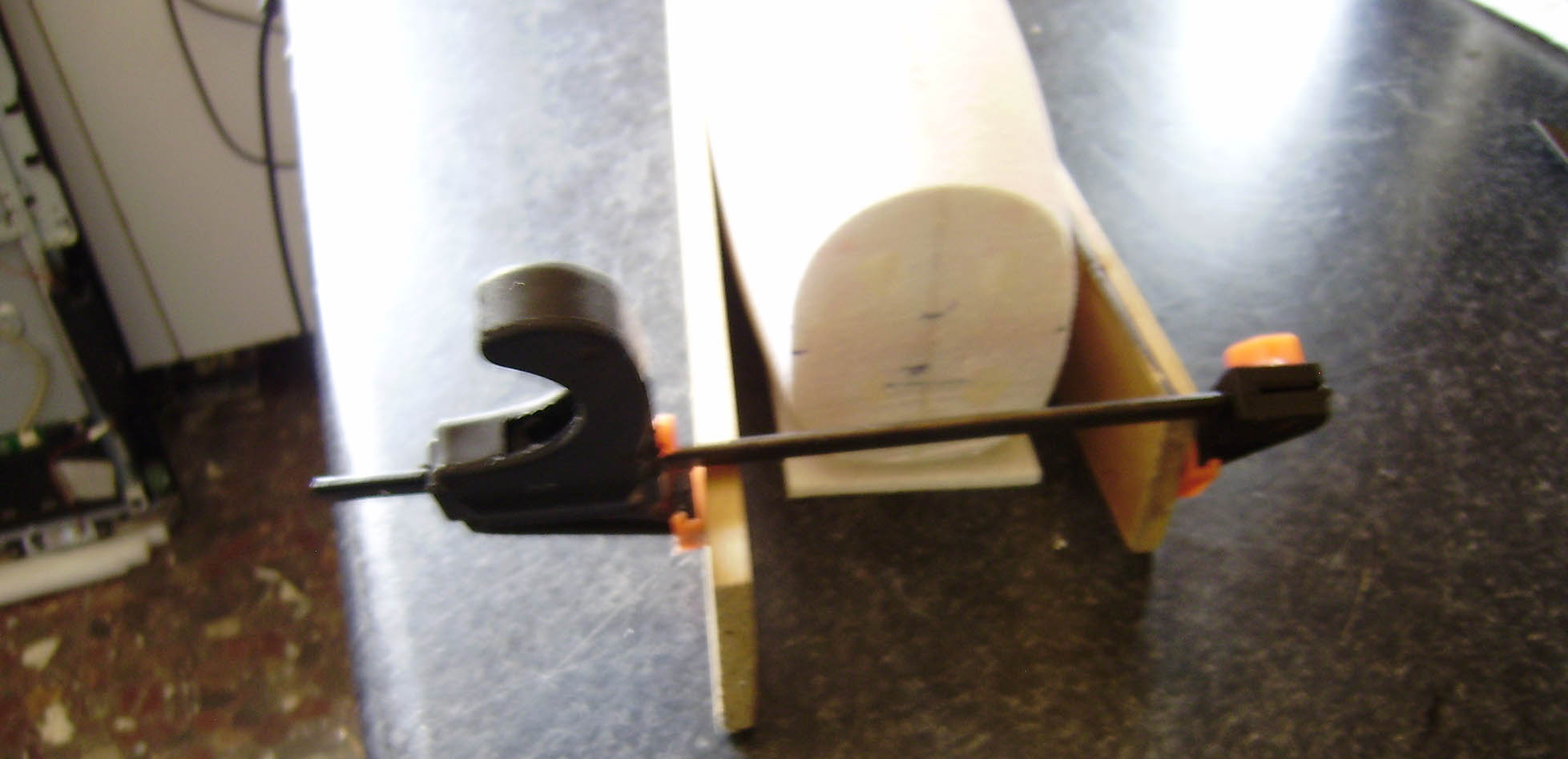

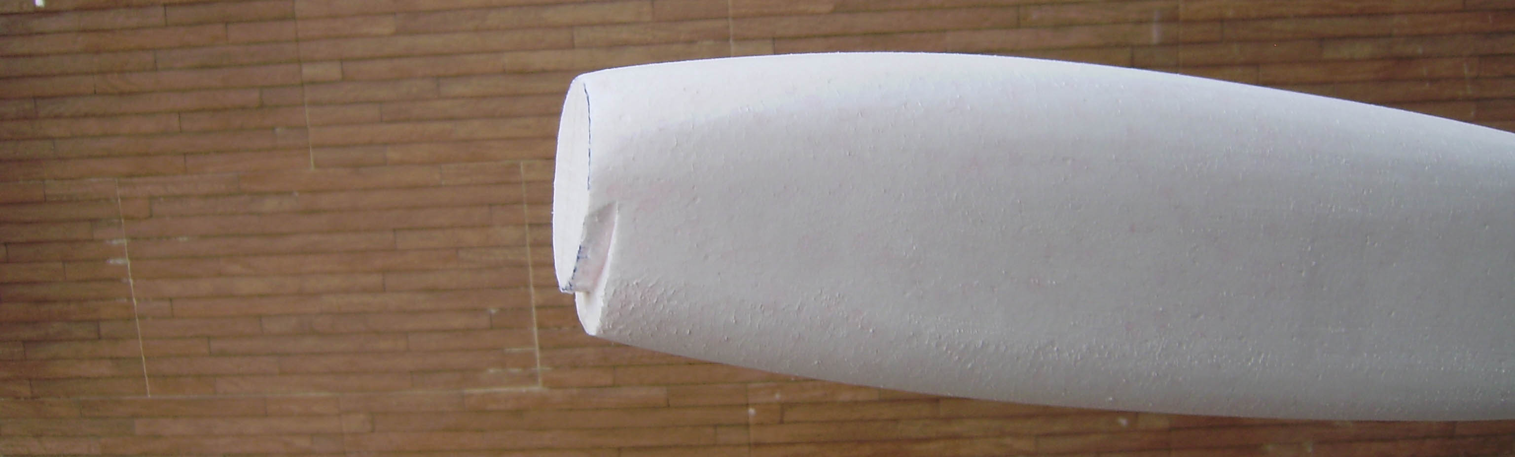

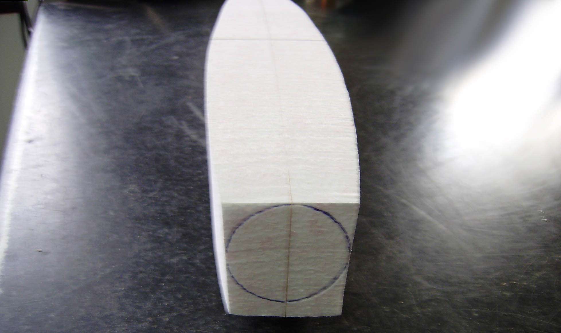

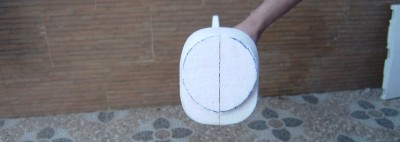

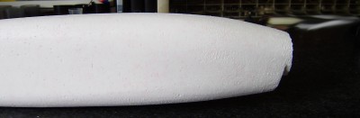

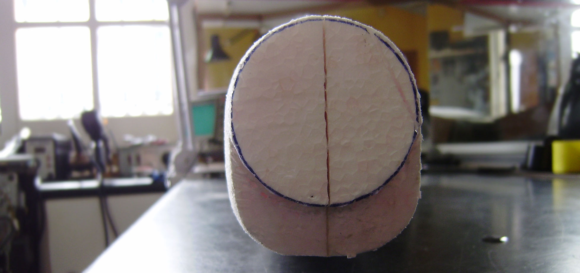

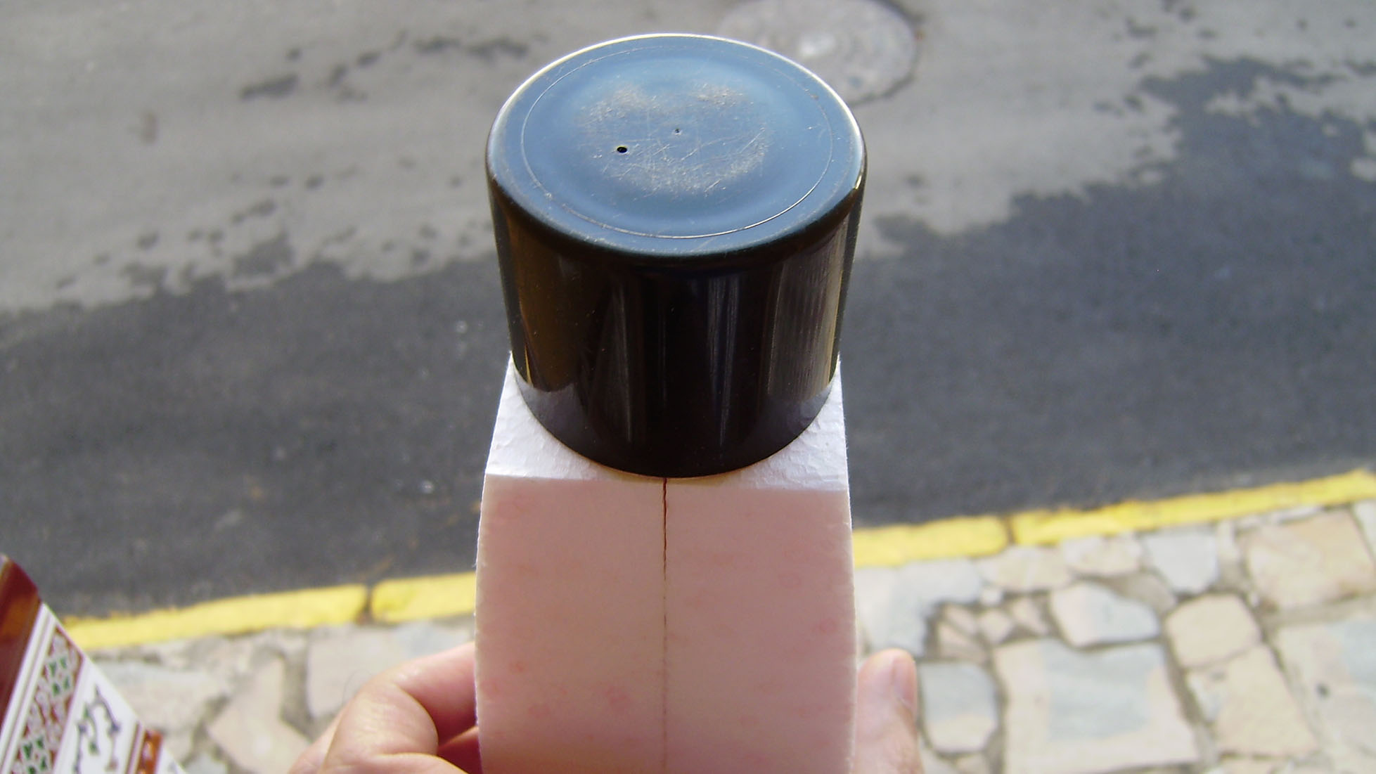

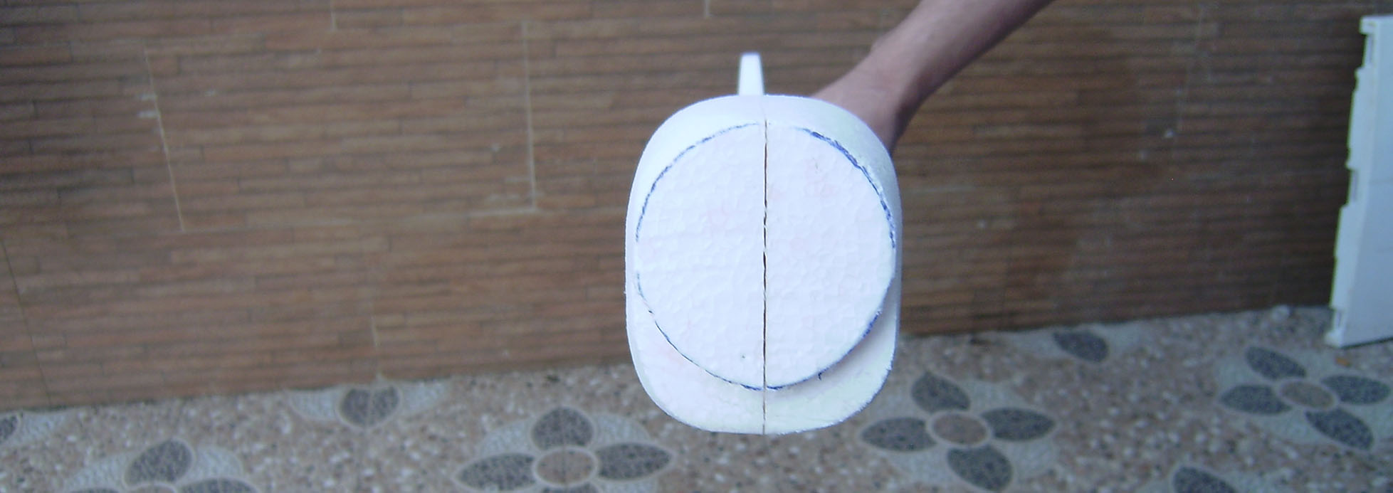

Vamos a preparar el carenado y una primera lijadita para ir cojiendo forma.
--Como el cono que debe llevar es de 4 Cm,vamos a buscar algo para marcar un circulo de 5 Cm para la entrada de aire.Aunque posiblemente lo cambie a 4,no lo tengo claro aun.
--Damos la primera mano de lija.Primero con grano medio y luego del fino.Solo doy forma a la mitad del fuse porque la parte de la
cola la prepararemos mas tarde.

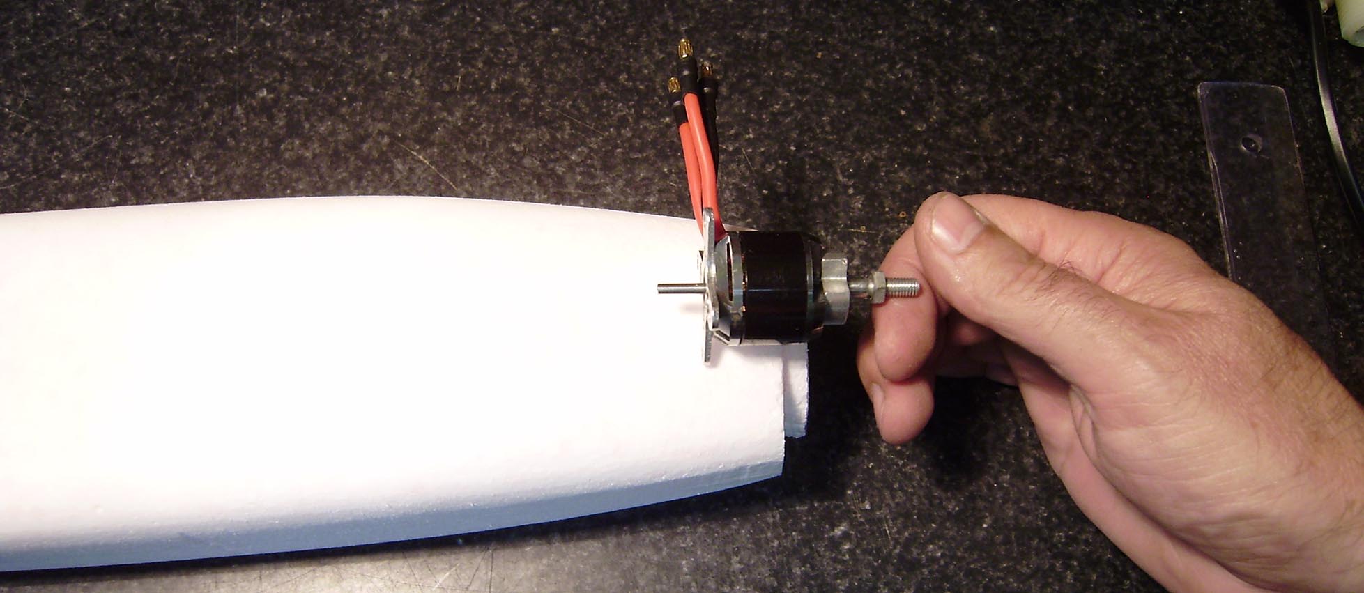

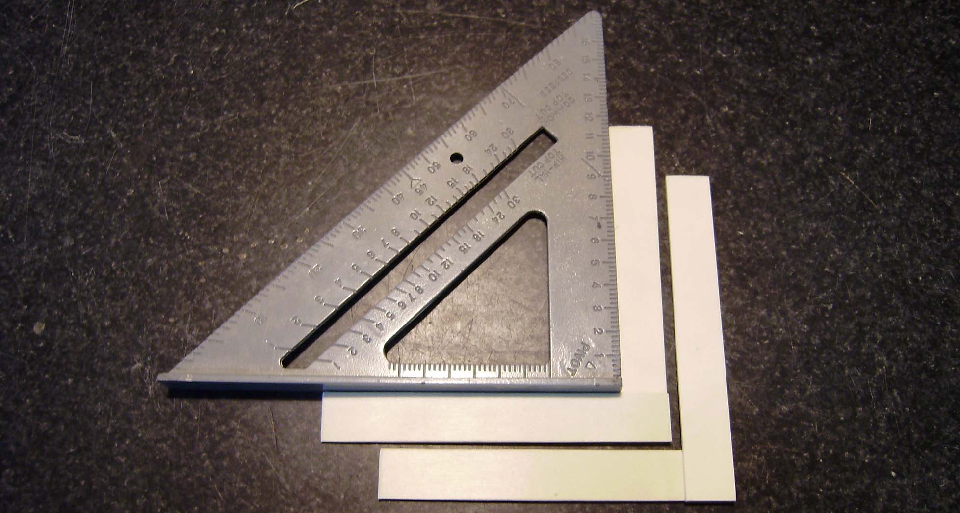

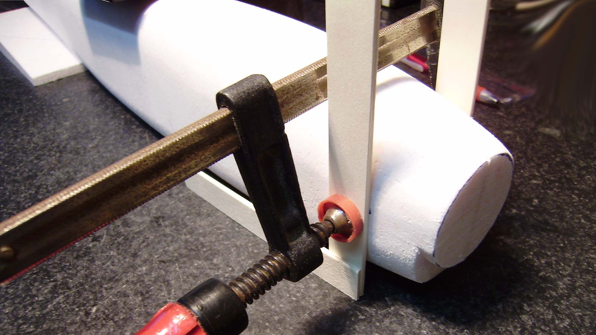

--Cortamos 4 trozos de madera de 12 Cm x 3 Cm.
--Las pegamos con cola blanca para hacer dos escuadras perfectas.
--Colocamos el motor que hallamos decidido poner sobre el morro dejando que sobresalga el eje lo justo para que luego la helice no
toque en el.
--Marcamos el lugar donde quedara colocada la bancada del motor.
--Calzamos el fuse en posicion de vuelo.
--Sujetamos con un gato las escuadras apoyando en la mesa y sobre las marcas del fuse.En este caso la incidencia querara a cero.
--Pasamos el arco sobre las escuadras.
--Y ya tenemos el molde de lo que mas adelante va a ser el carenado del motor hecho de plastico.

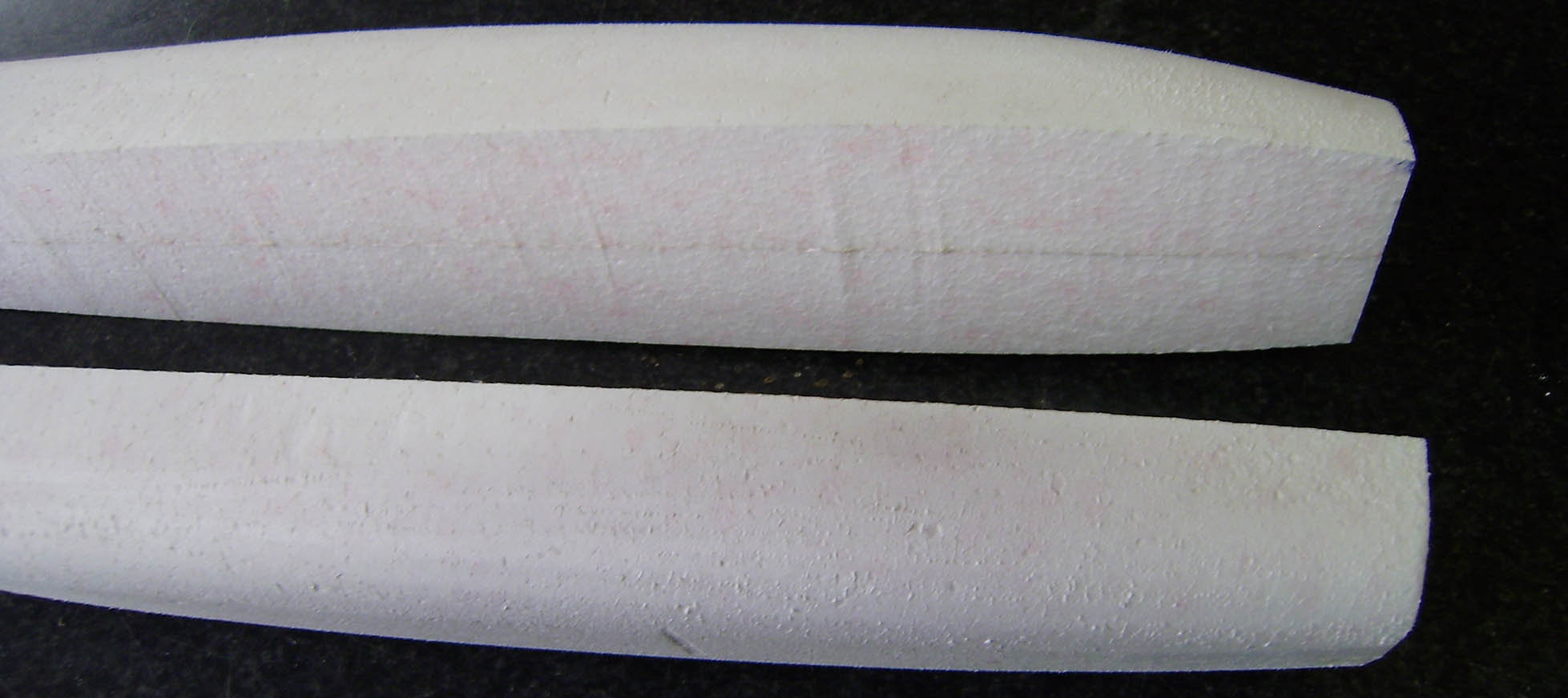

#1327319

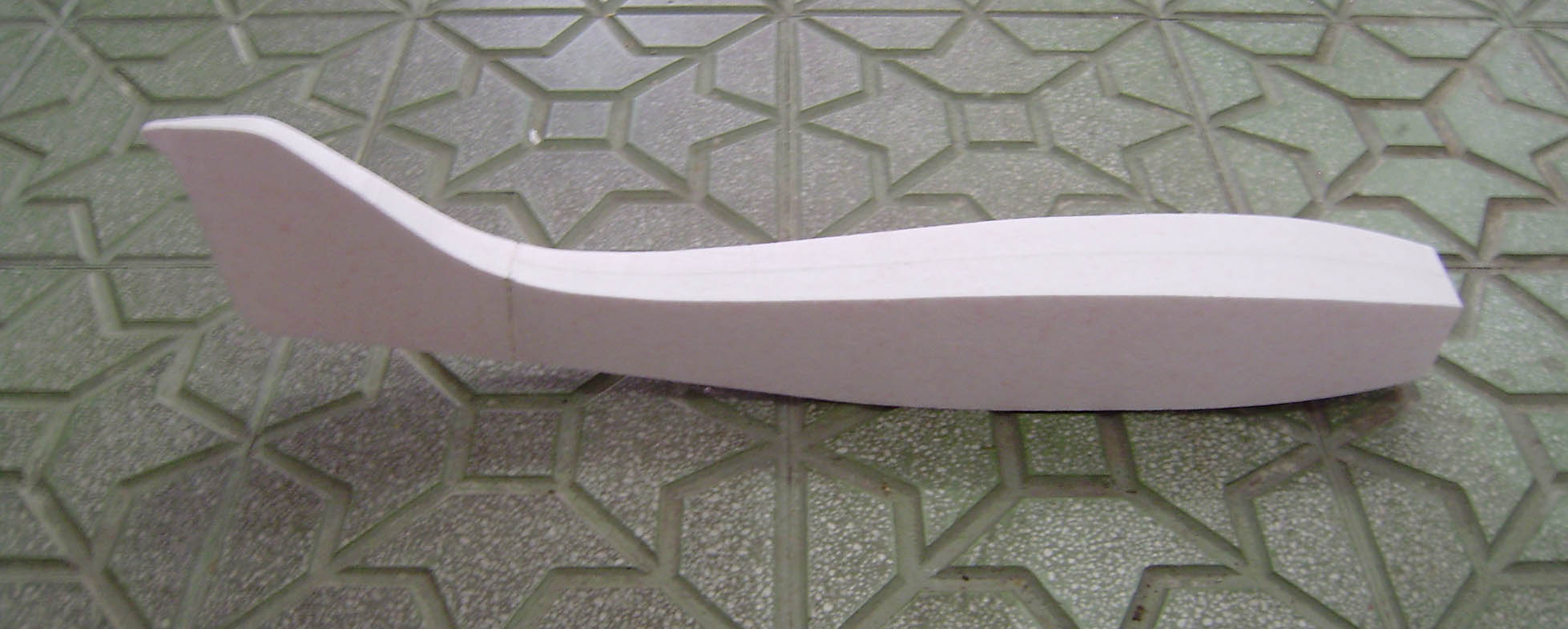

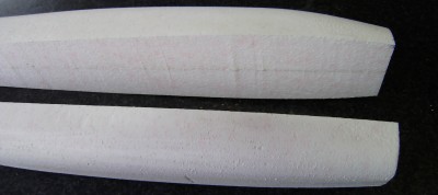

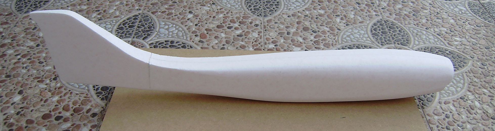

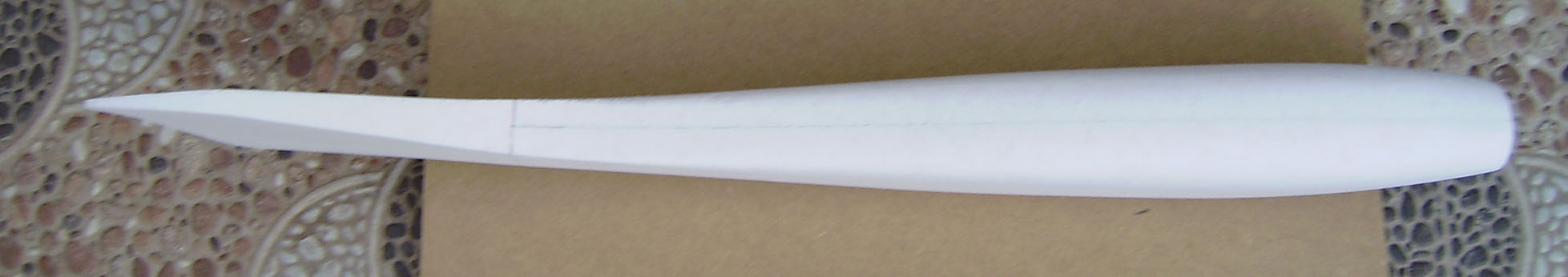

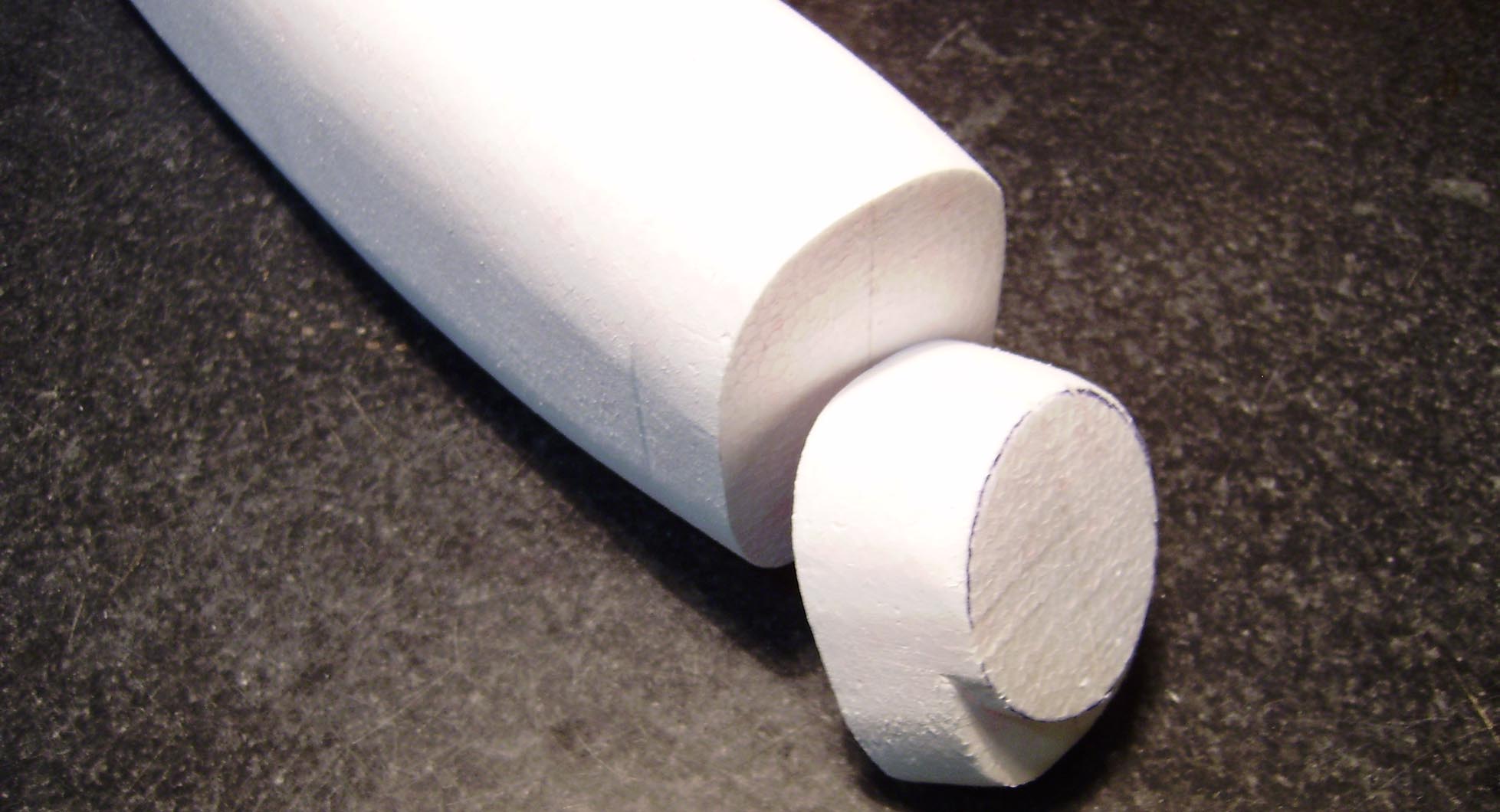

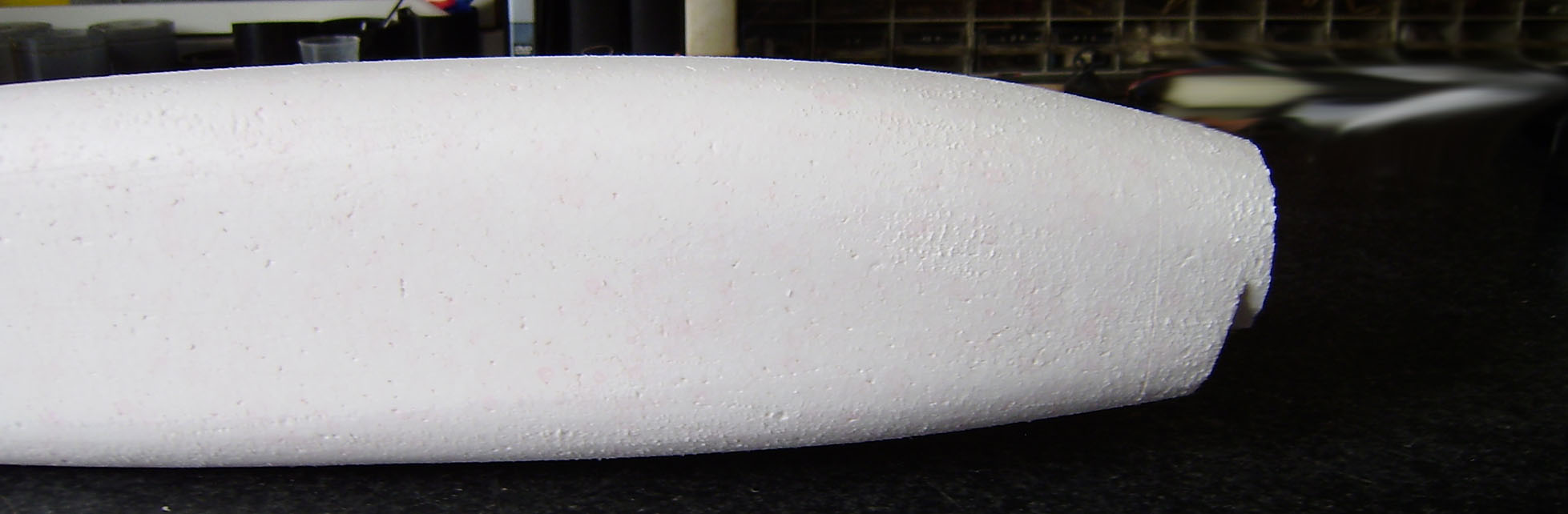

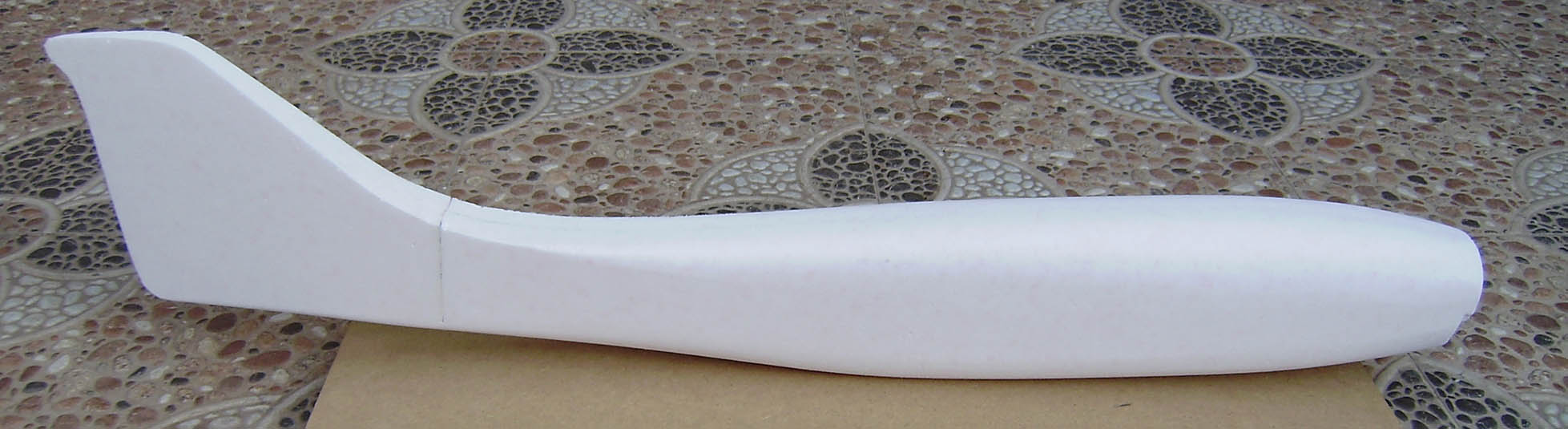

Al final he pegado de nuevo el carenado y lo he rebajado a 4 Cm.
Tambien he redondeado mas el fuse y así es como quedará ya.

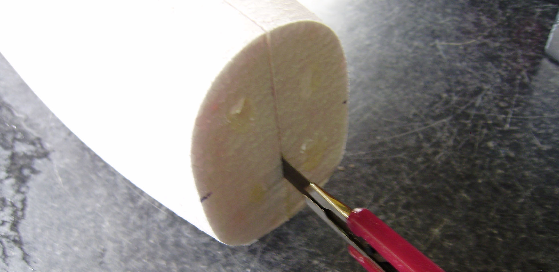

Ahora ya podemos cortar los dos puntos de pegamento que sujetan las dos mitades del fuse...
y volver a pegarlo ya definitivamente.
Por Iniciado
#1327371

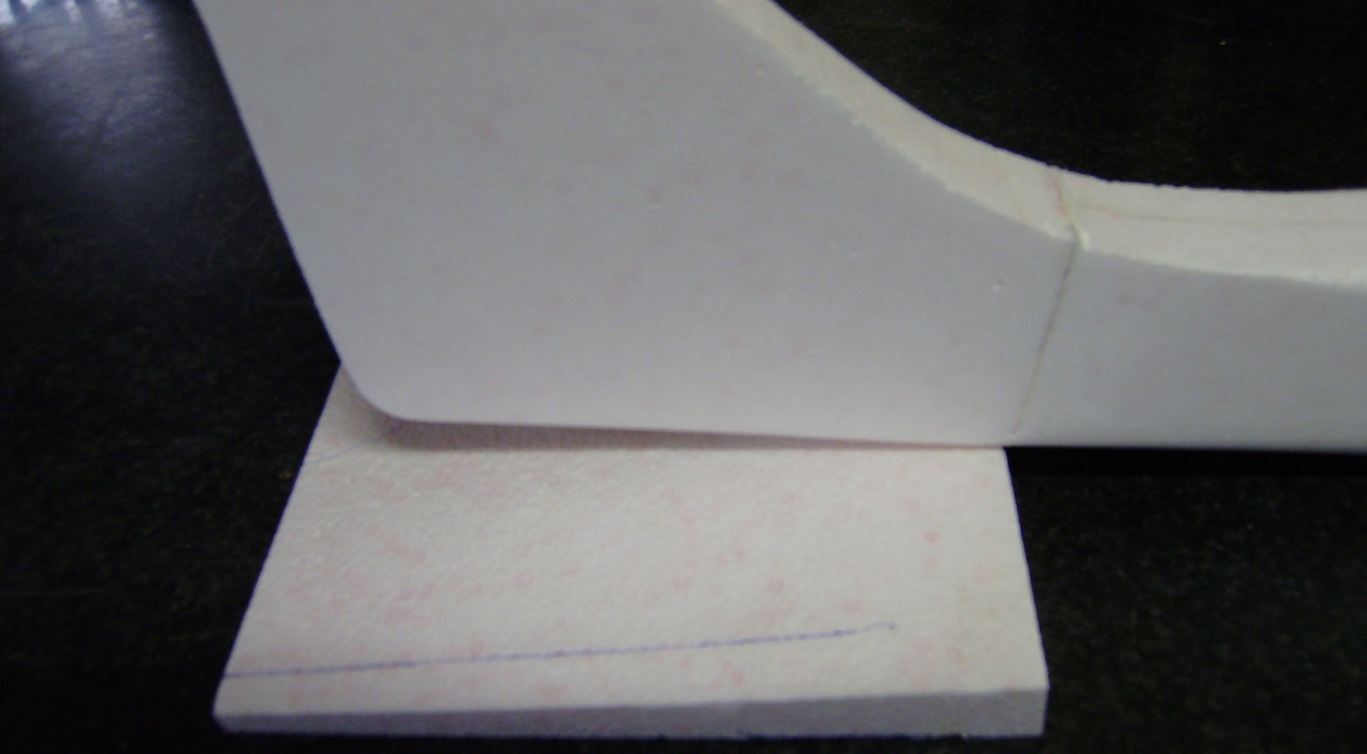

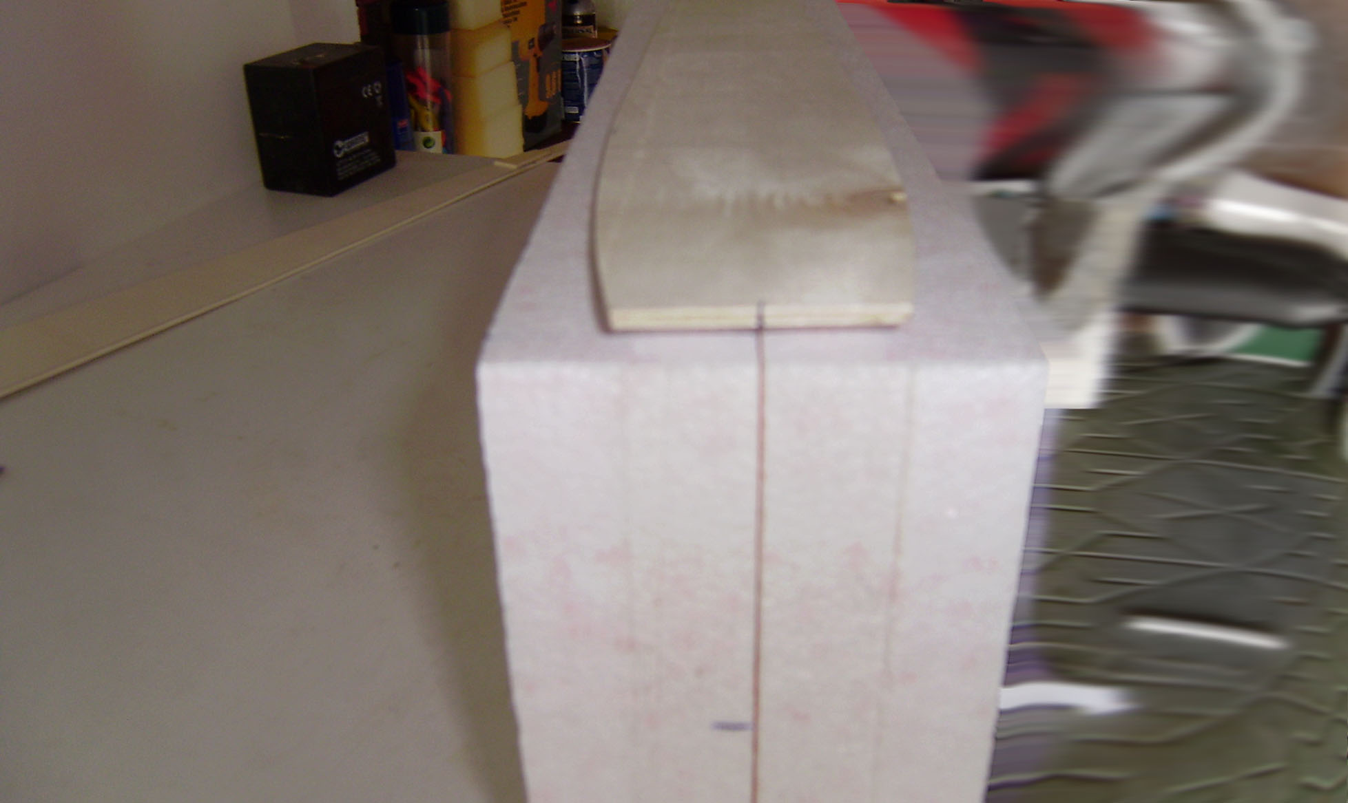

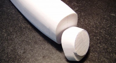

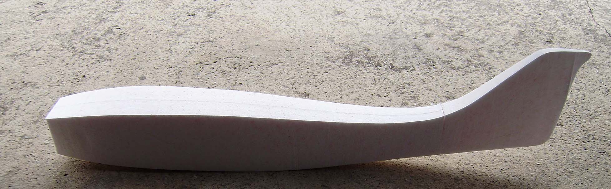

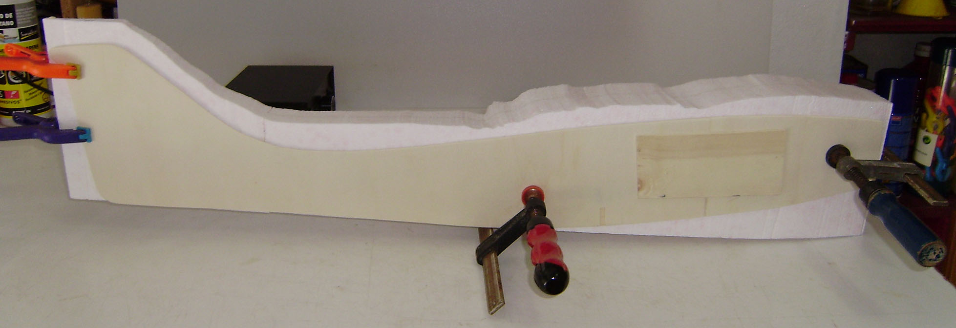

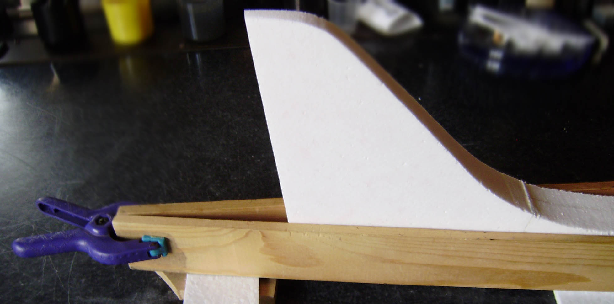

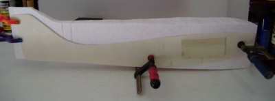

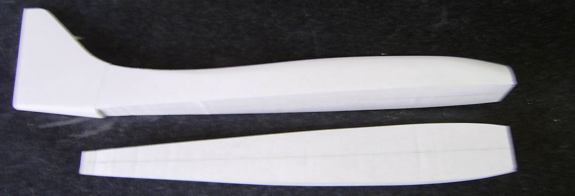

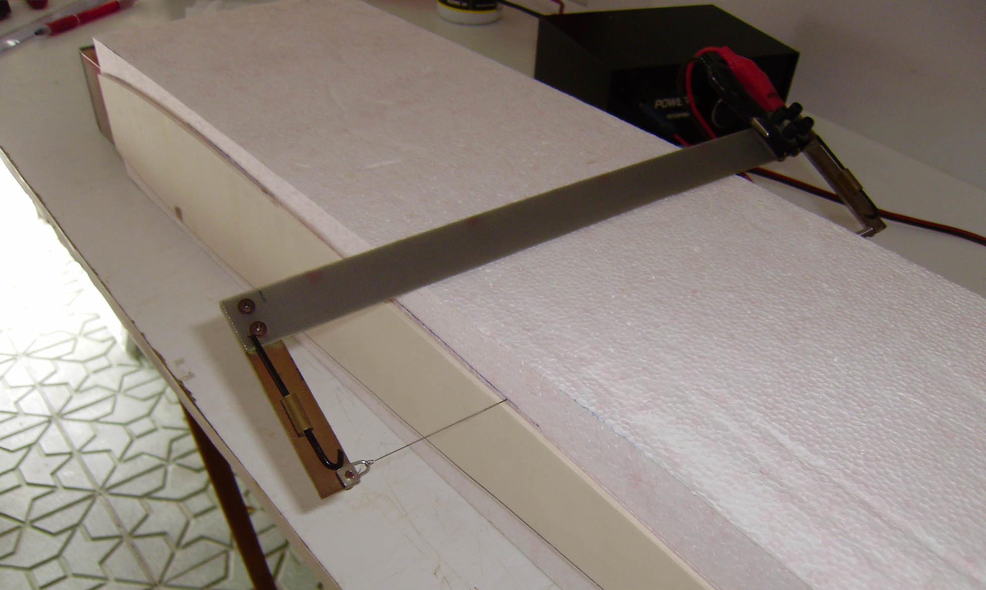

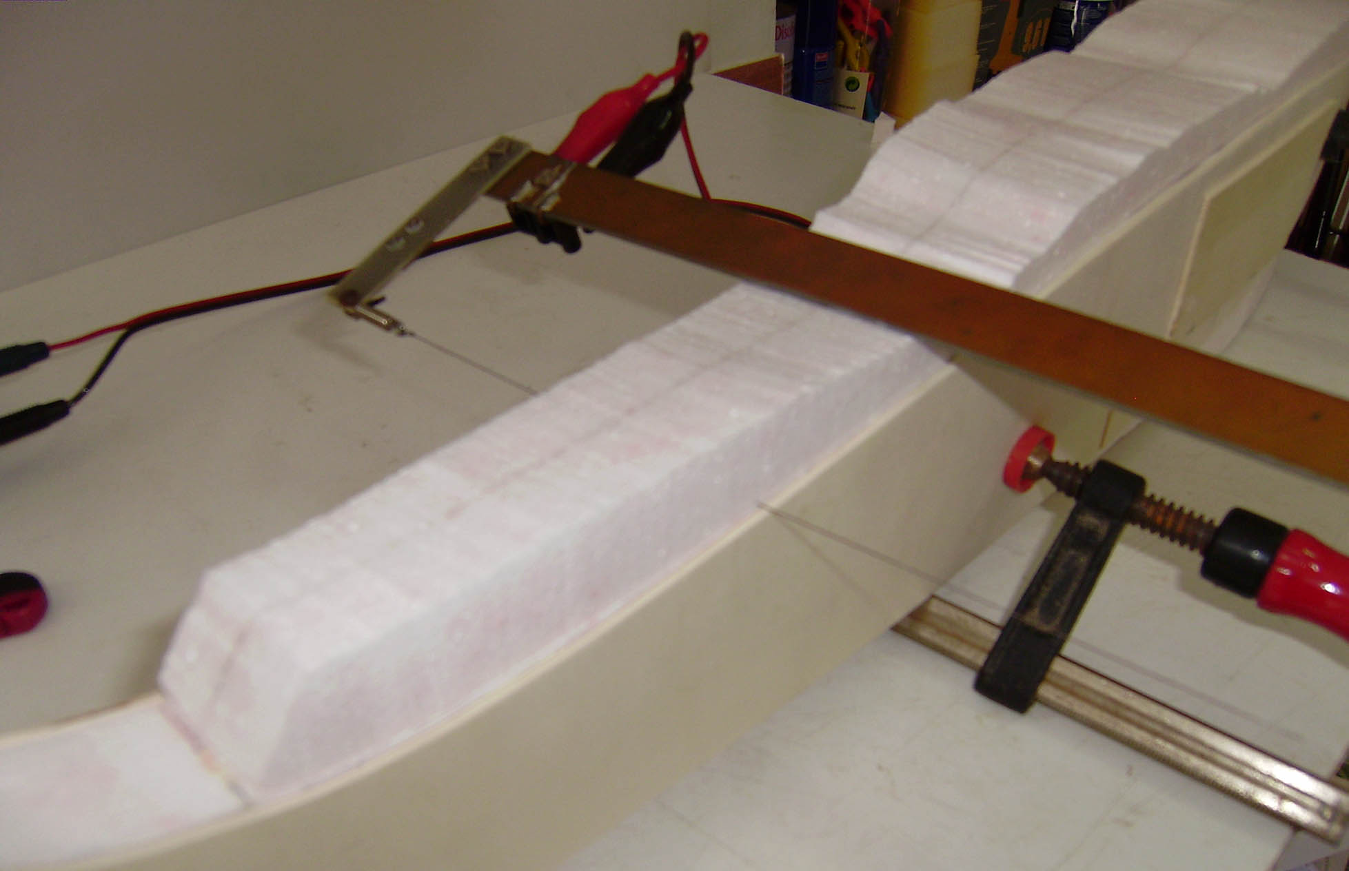

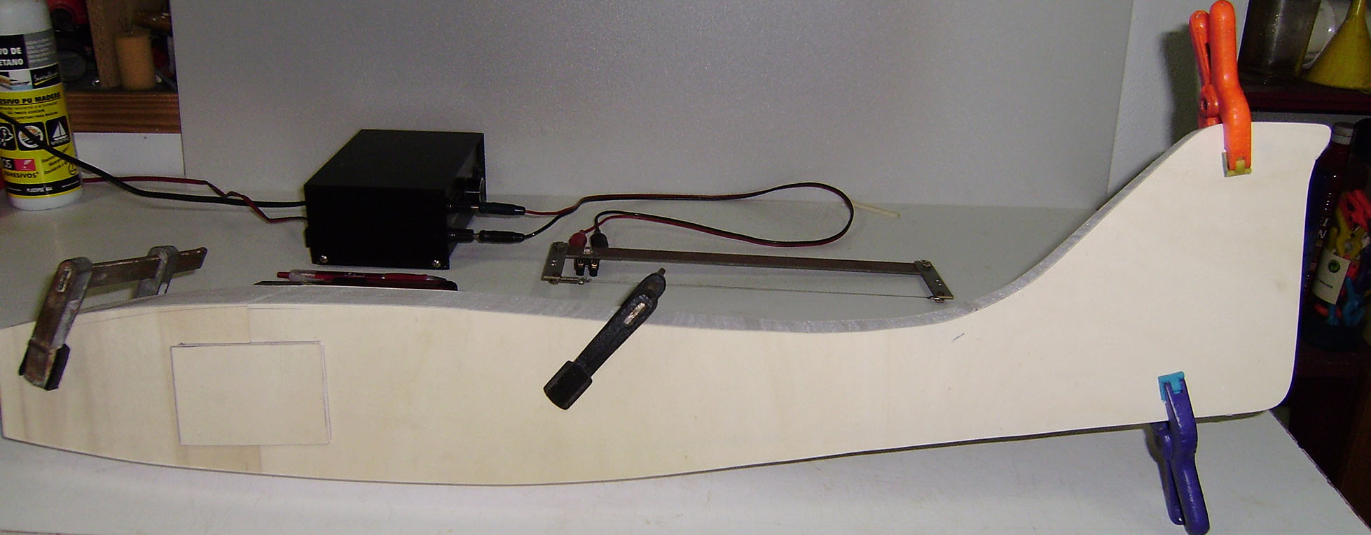

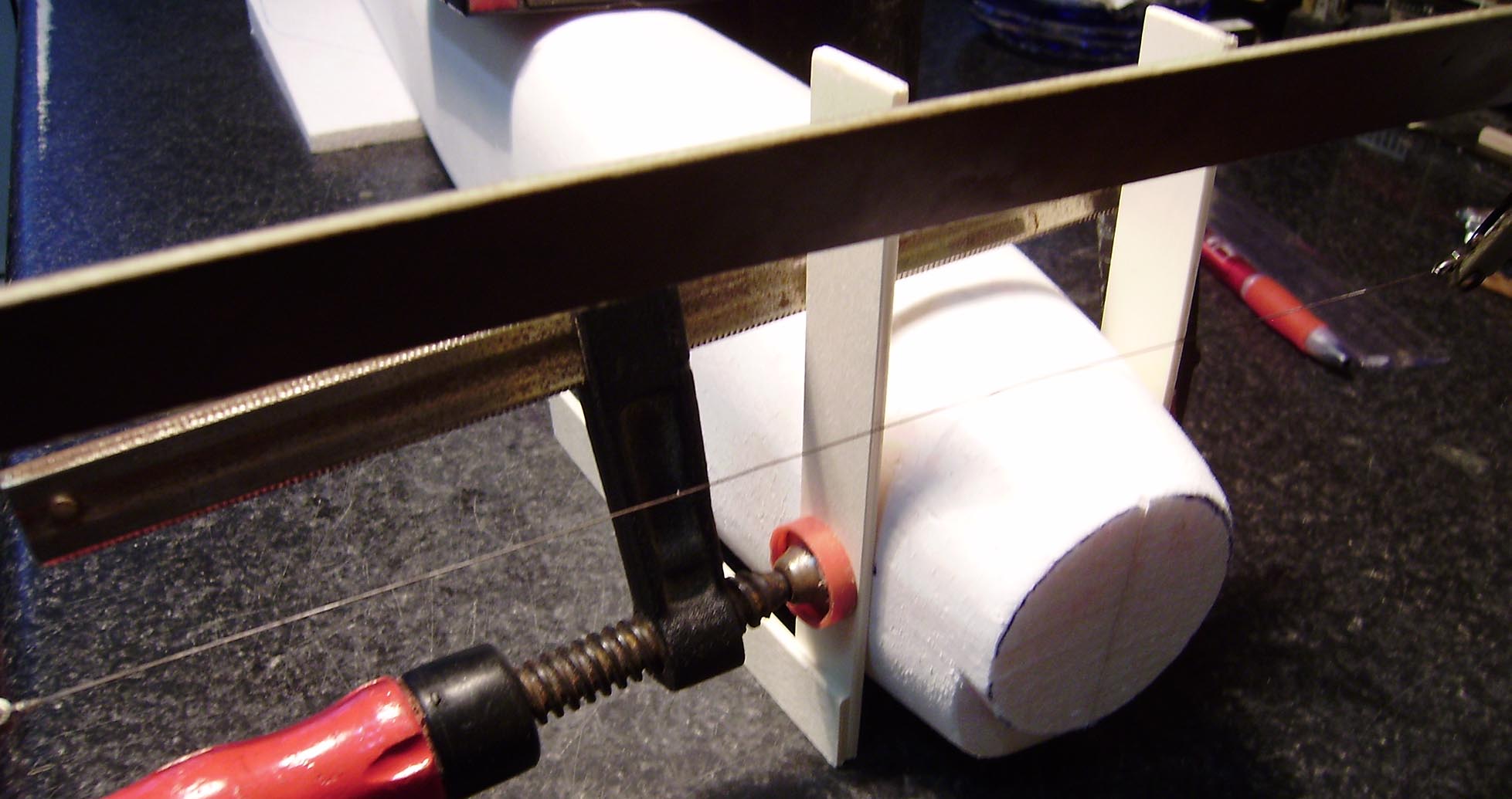

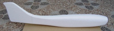

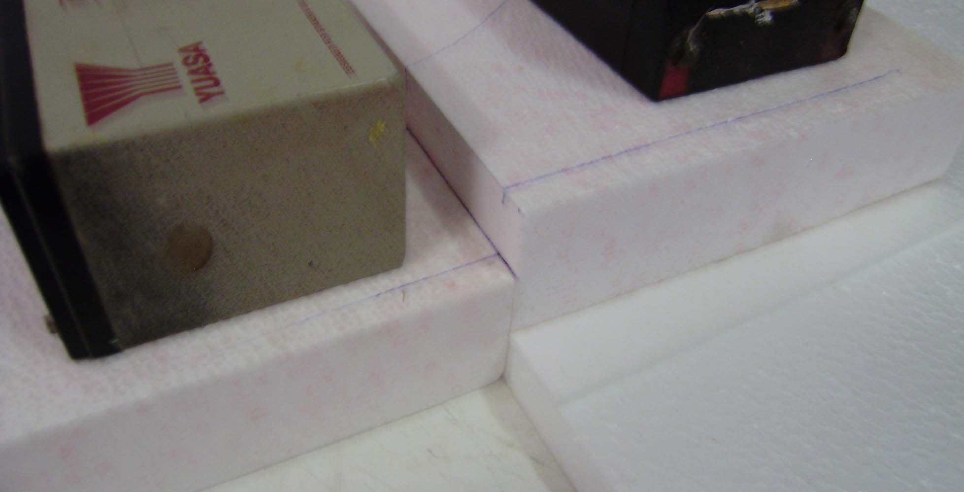

Una vez pegado el fuse,cortamos el timon de direccion.
Ahora tenemos que abrir al paciente para poder operarlo por dentro.Esto le va a doler :(

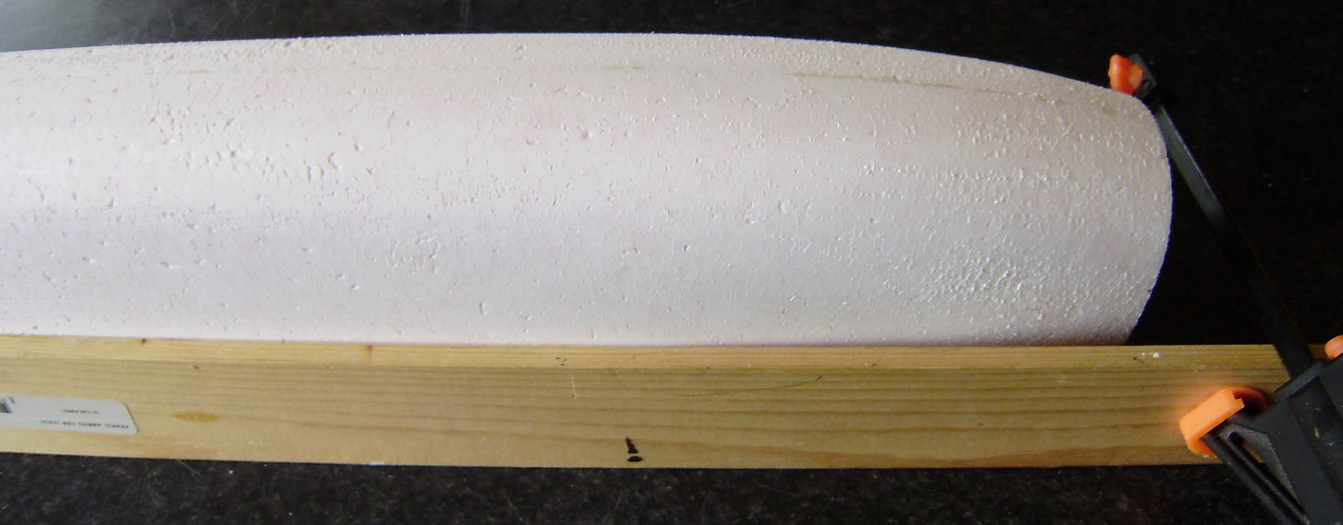

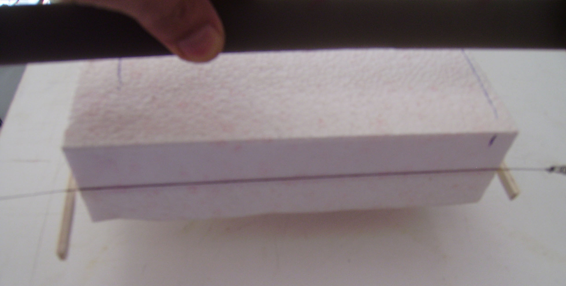

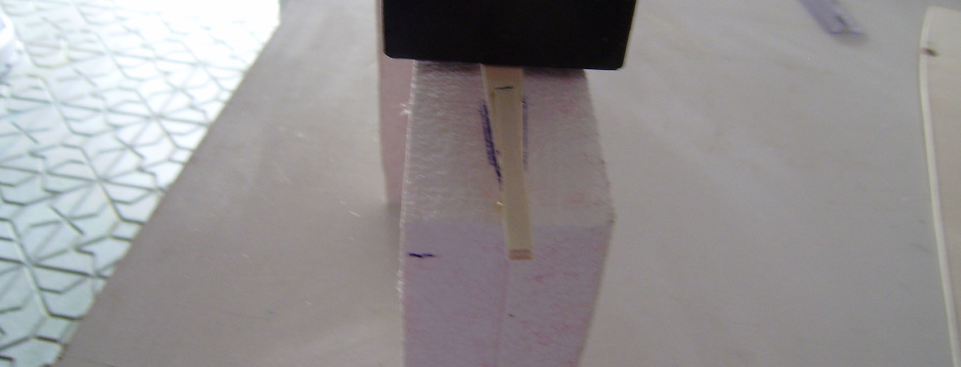

---Lo primero es calzar el fuse en posicion de vuelo.De ello va a depender la incidencia de las alas.
---Lo sujetamos bien con las tablas que puse como "herramientas necesarias" y que nos van a servir de guia.
--Pasamos el hilo de corte y nos queda esto.

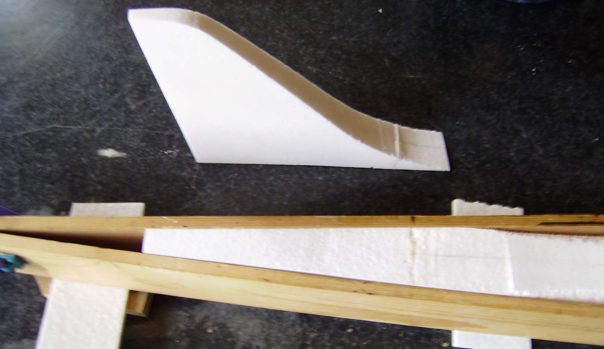

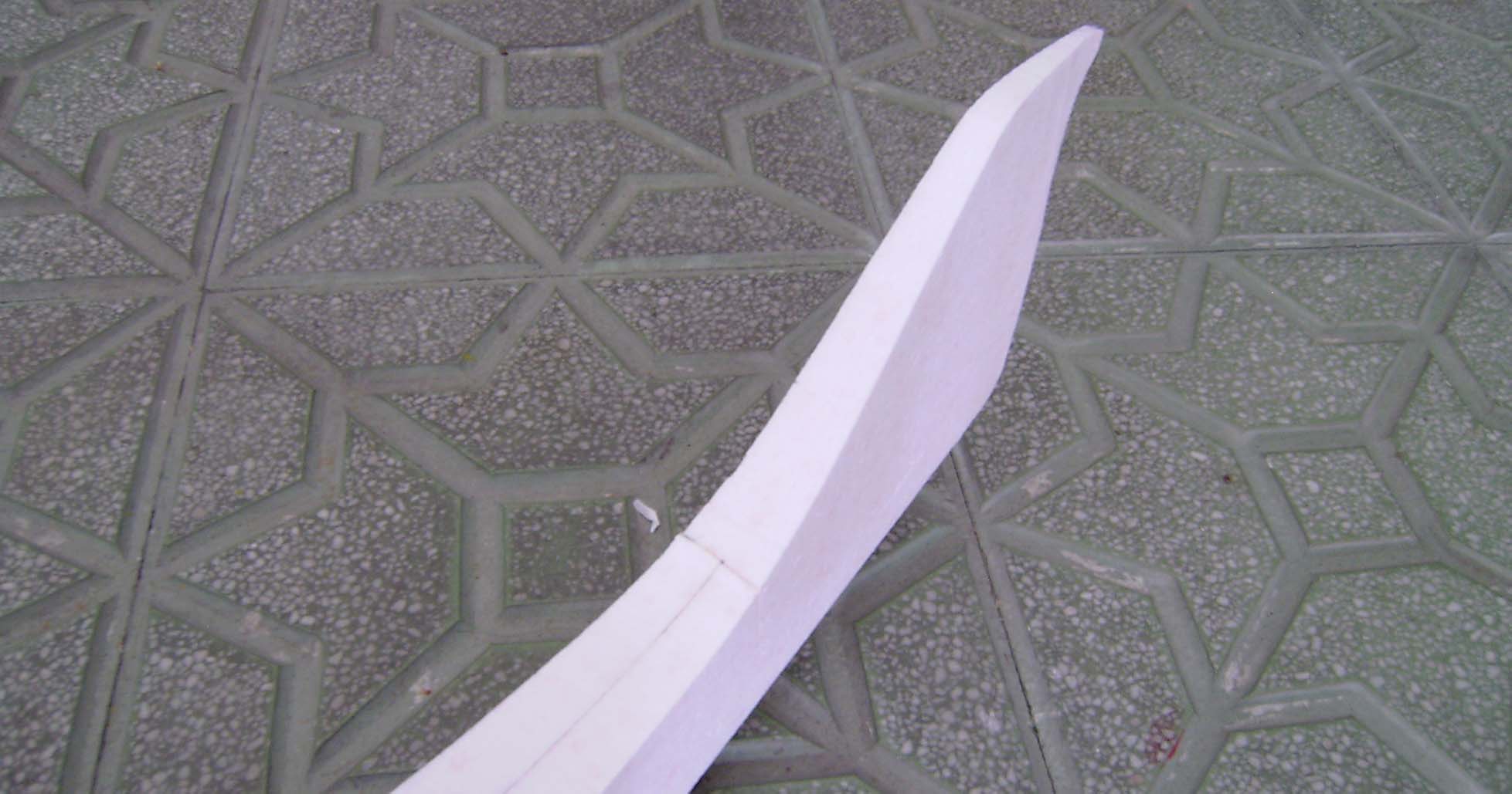

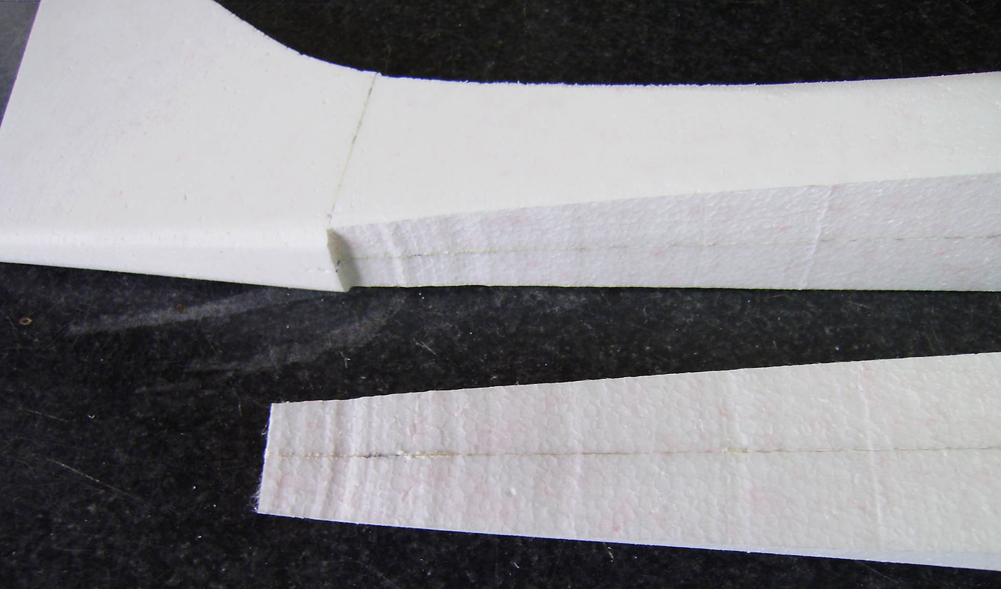

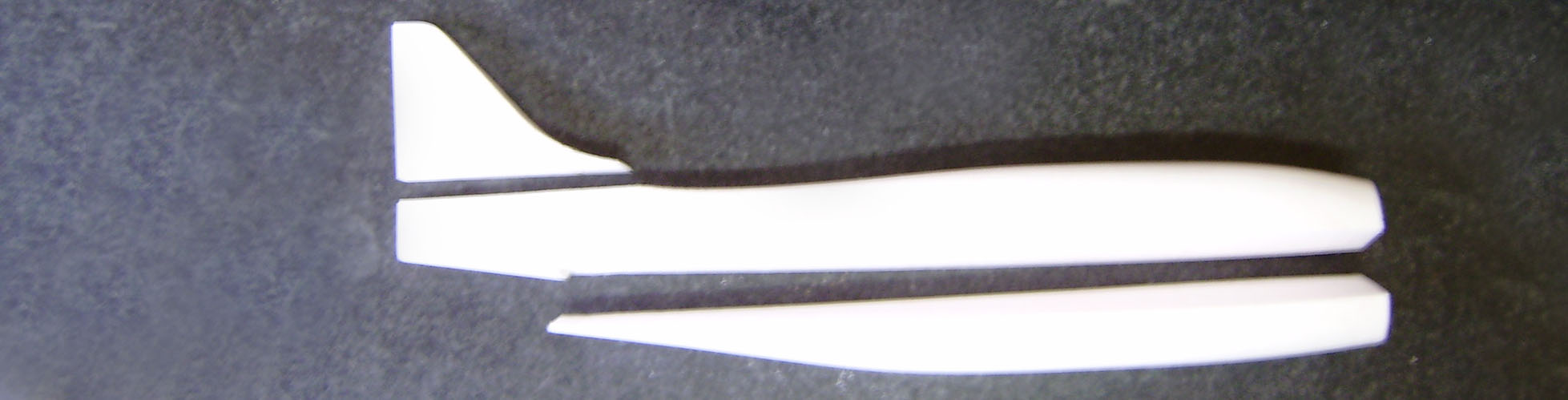

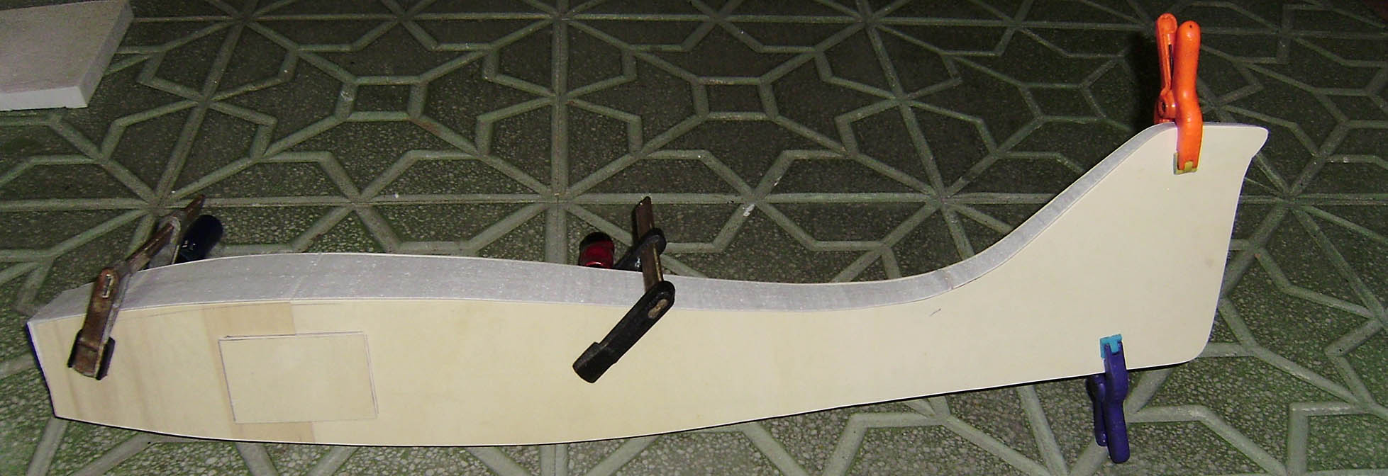

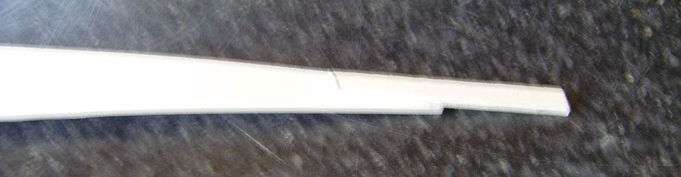

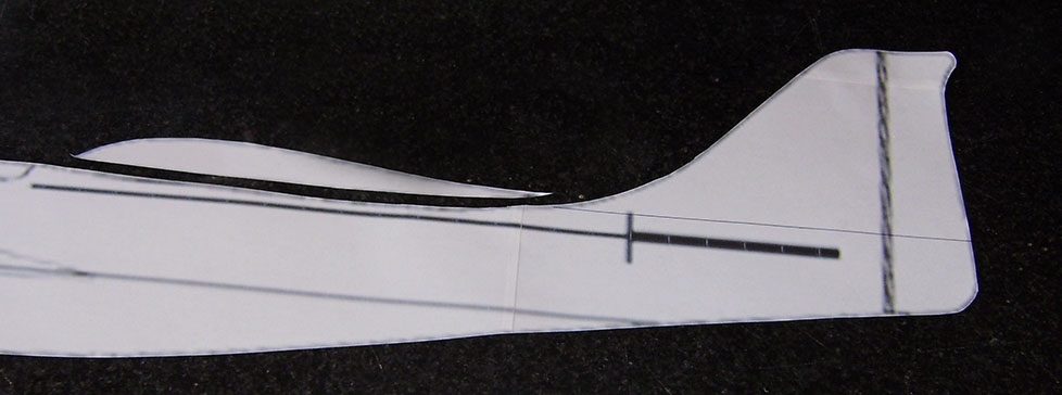

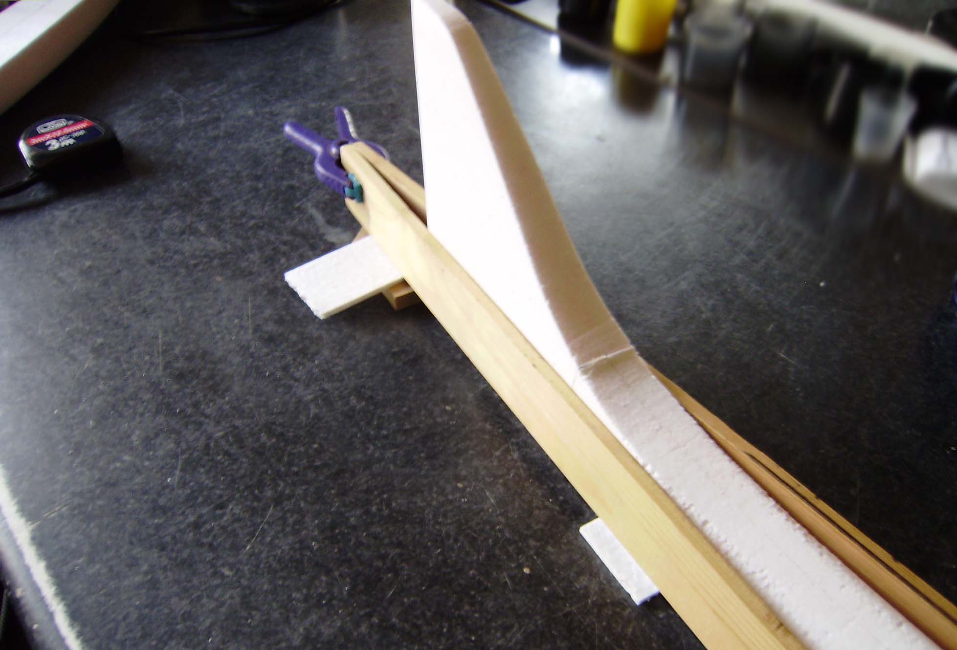

Ahora vamos a hacer lo mismo con la cola.

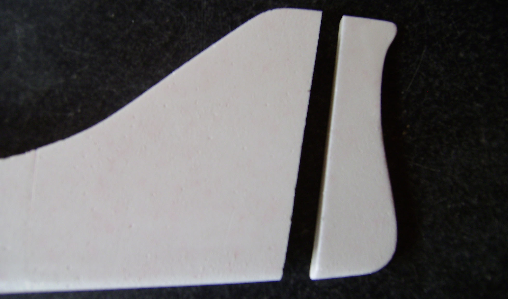

--Calzamos igual que antes,pero esta vez la parte de arriba del fuse.
--Pasamos el hilo por la guia y... nos quedamos sin cola.
Y así quedó el paciente.Haaggg que dolorrrrr :oops:
