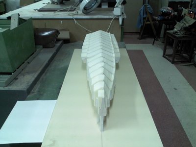

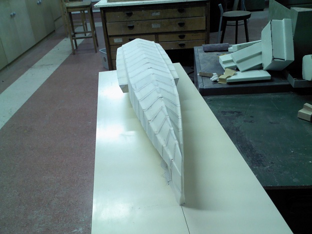

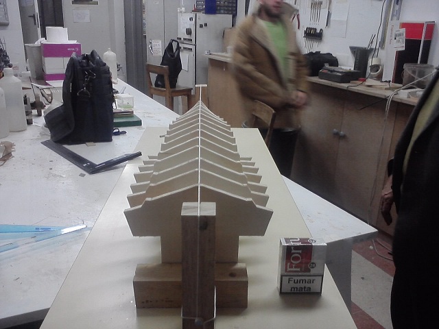

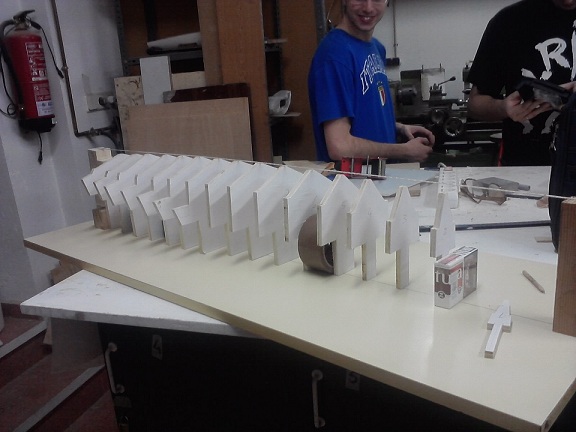

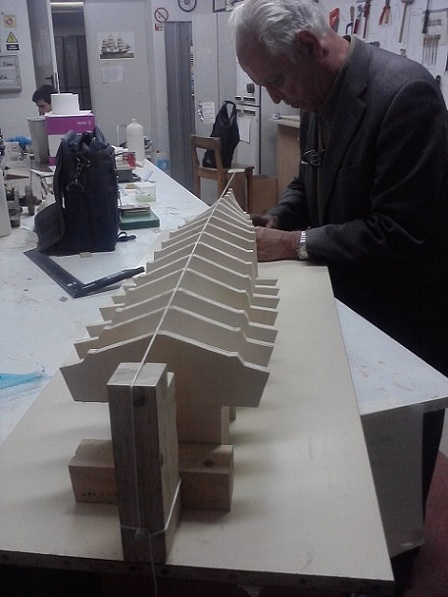

Todavia no han traido las planchas de poliuretano que necesito para el relleno entre cuadrenas, pero en un par de ratos he hecho el soporte donde irá todo montado.
Me he decantado por un sistema de alineación que se lleva usando miles de años con resultados contrastadamente efectivos, veanse las piramedes de keops :mrgreen:

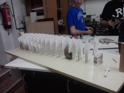

Ayer tuve la oportunidad de continuar un poquito más con el modelo.
Esto ya va teniendo forma de barco, ahunque sea levemente.

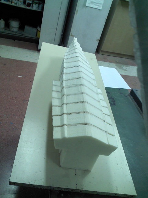

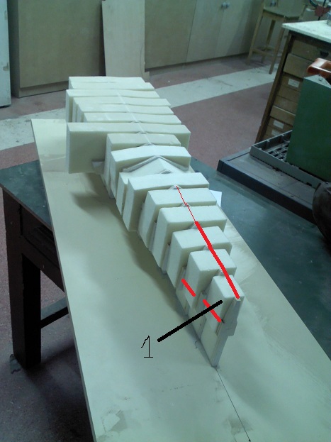

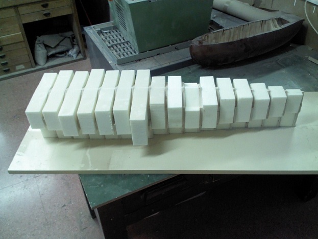

volcano escribió:como has fijado las cuadernas a la base?
Van pegadas todas entre si y a la base. Yo utilice un adesivo estructural de calidad industrial que tenia a mi alcance y que me salio muy bien de precio :mrgreen: pero de no ser así huviese usado adesivo epoxi o algo similar.
Si la base que utilices es porosa puedes usar perfectamente cola de carpintero, lo malo es lo lenta que es.

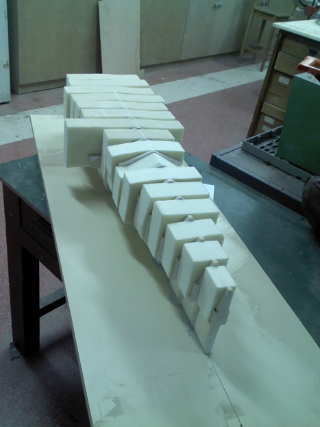

Cuando pegues las planchas de poliuretano a las cuadernas, no escatimes y deja que sobre vastante por los lados y por arriba, sobre todo en las más pequeñas, para que no te pase como a mi. Fijate en la foto
EJ. El taco de poliuretano 1 es muy justito para la cuaderna 1 con lo que al llegar a la cuaderna 2 no la llena y deja huecos. Lo ves?
Duro con ello.

CarlosMFM escribió: EJ. El taco de poliuretano 1 es muy justito para la cuaderna 1 con lo que al llegar a la cuaderna 2 no la llena y deja huecos. Lo ves?
Si que me había dado cuenta de ello. ¡Soy muy observador! :mrgreen:

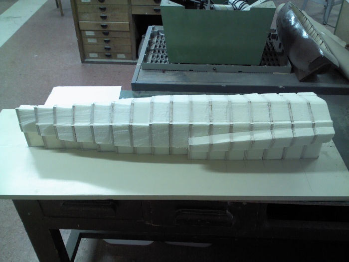

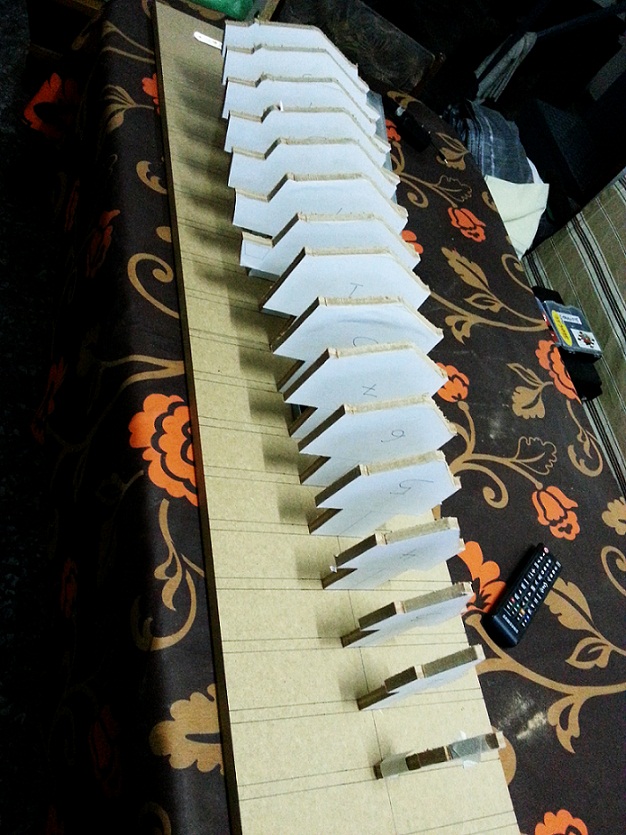

Resueltas las incidencias con el "corcho", me dispongo a pegar las cuadernas a la base.
En esta foto las tengo presentadas para comprobar que no haya ninguna cuaderna mal cortada. El proyecto va lento, pero avanzando.

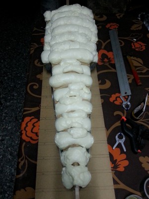

Por volcano

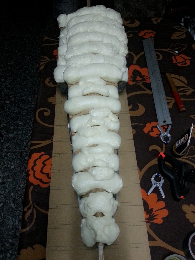

#1201311

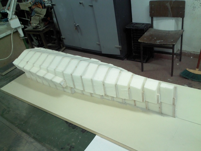

Hoy he avanzado otro pasito en la construcción del bicho!
La leche como se expande el poliuretano! :mrgreen:
Mañana....mas! Saludos.

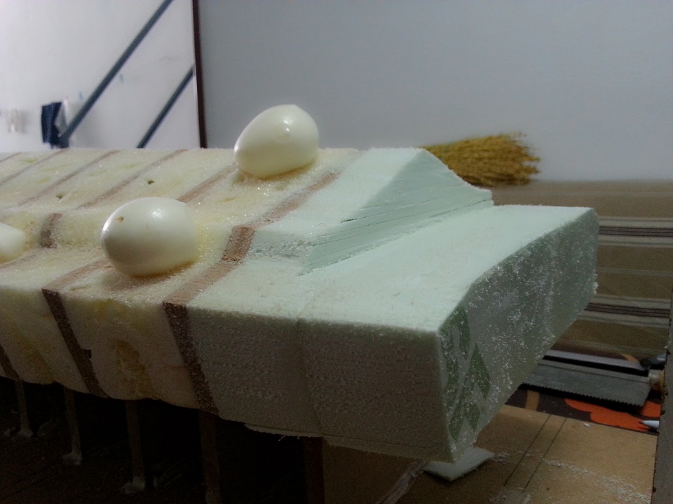

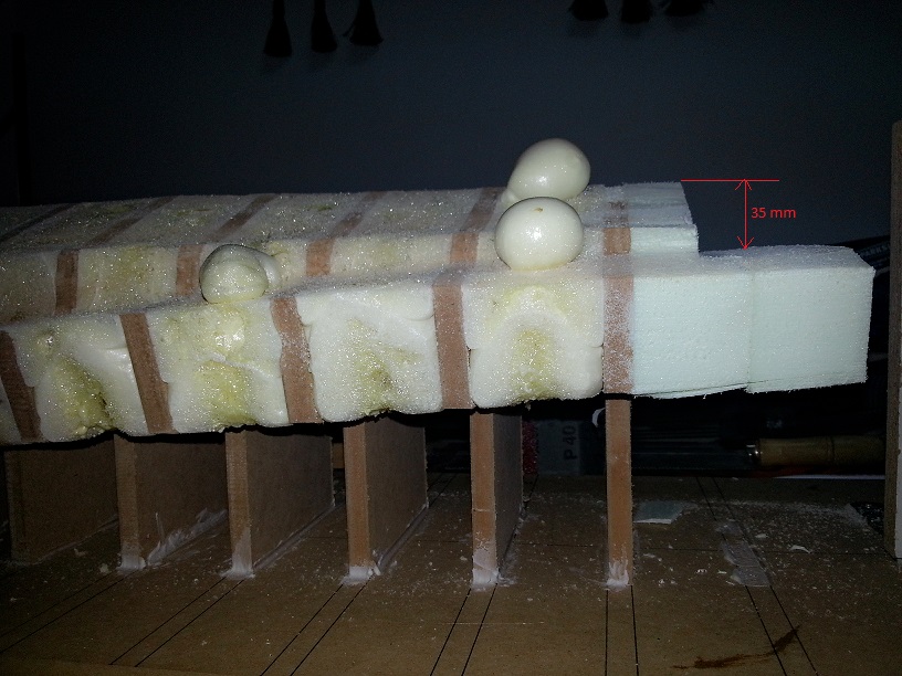

Este maravilloso puente he estado acatarrado y me ha dado tiempo a continuar con el wallypower. Ahora me empiezan a surgir las dudas.
¿ Tendré suficiente espacio con 35 mm para poder colocar la propulsión jet?
En algunos foros he visto que montan como mínimo dos turbinas de 25 mm con sendos speed 600, aunque creo que no me cabrían con el espacio que queda en el espejo de popa. A ver si entre todos me podéis echar un cable!

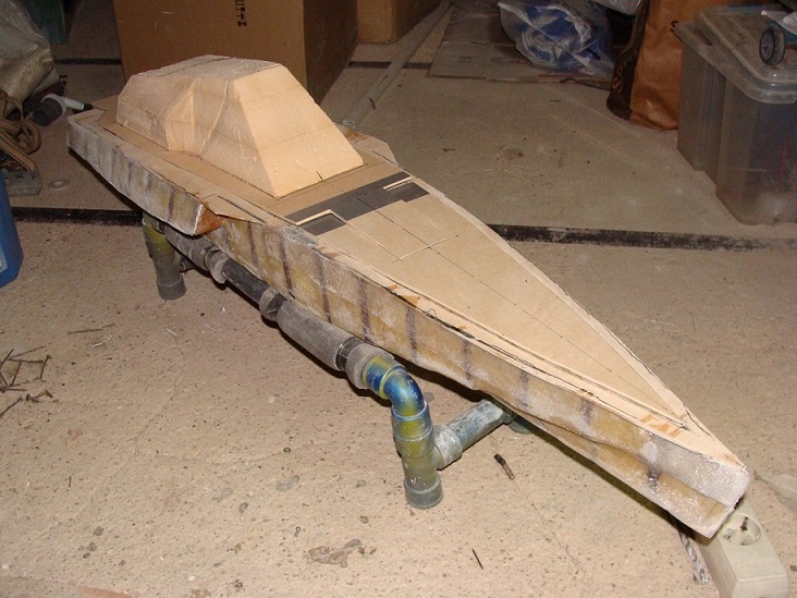

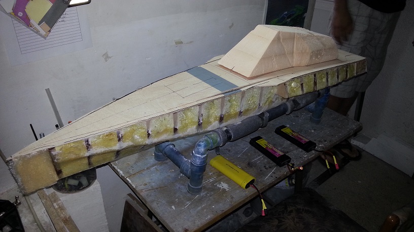

Buenas tardes. Seguimos avanzando con la construcción del bicho. Esta vez ha tocado ponerse con la cubierta y cabina.
Como se puede observar en la imagen, he colocado la borda, para que me sirva de referencia a la hora de vaciar el casco para realizar la cubierta. La cabina también esta cogiendo forma y mas o menos ese sera su tamaño. Como la mayoría de vosotros sabéis, el proceso de construcción de un modelo tiene muchas horas de trabajo, aunque poquito a poquito voy avanzando. El siguiente paso ahora sera vaciar el bloque para esbozar la cubierta. Hasta la próxima entrega! :mrgreen:

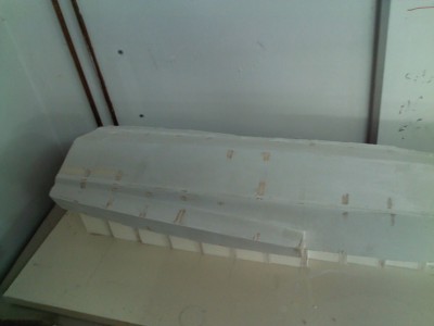

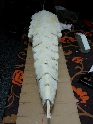

Por volcano

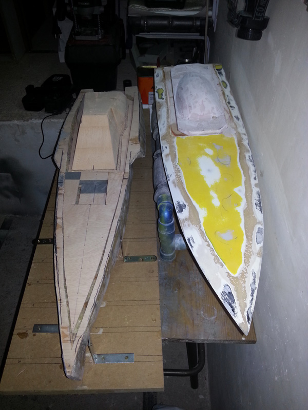

#1258227
Tras un "hartá" de dremel y lija... Ya casi tengo vaciado el casco del bicho. Os dejo una fotillo para que veais como va. Muy poquito a poco, pero va progresando!
Espero que os guste!

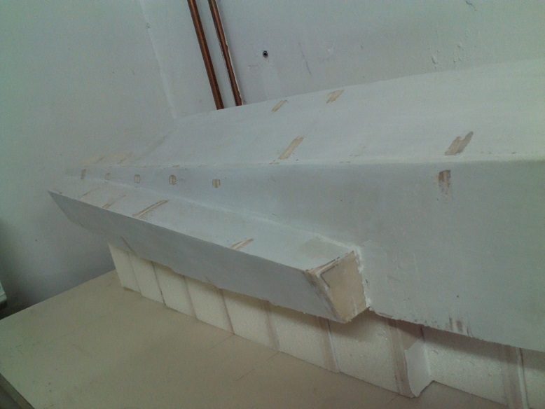

Por CarlosMFM

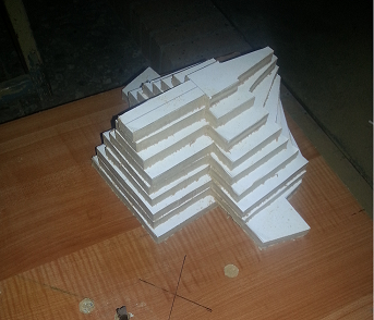

#1258777

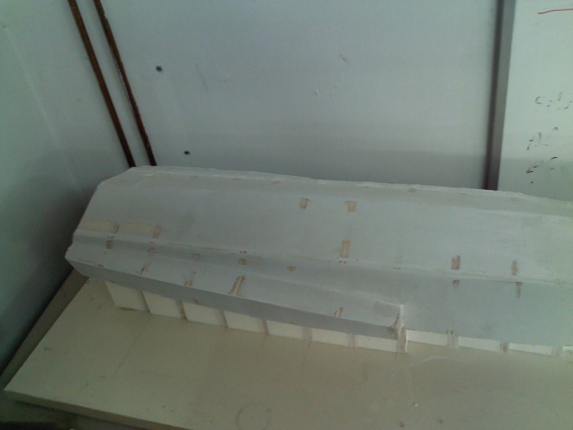

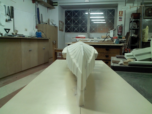

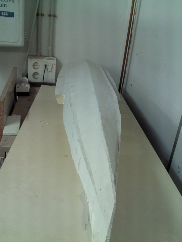

Yo también cogí por banda mi Wally hace un par de semanas y le pegué un buen repaso a la masilla.
Ahora tiene este aspecto.
