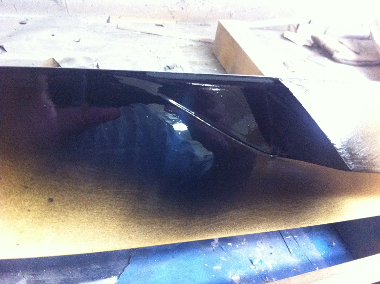

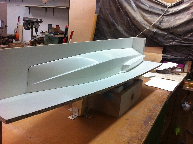

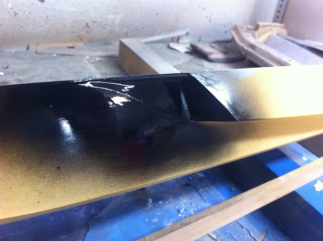

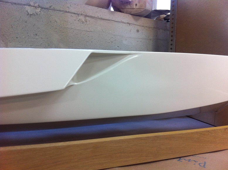

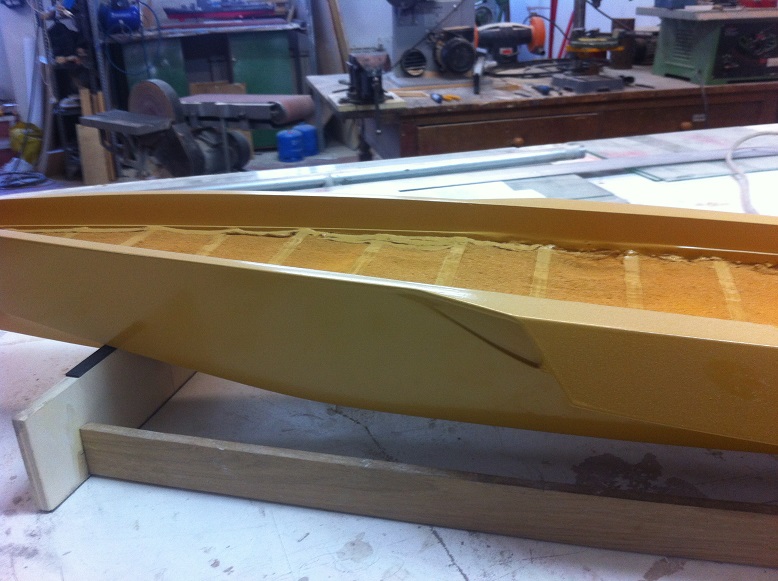

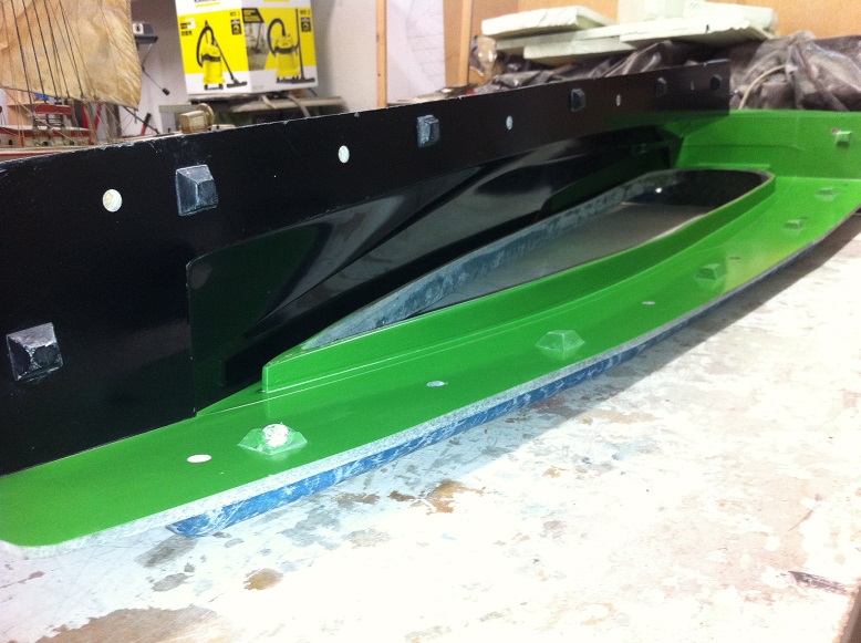

Este es el pequeño detalle de la tobera al que me refiero.
La linea que sube en oblicuo pegada al casco no termina recta (tal y como la había dejado en un principio) sino que termina en curva y se termina difuminando en el plano.
Lo he pintado con un spray negro para ver mejor la forma que he hecho, ya que cuando no tiene un color homogéneo es difícil ver si lo que has hecho se ajusta a lo que quieres.
Por volcano
#1338345
Creo que la línea oblicua de la tobera te ha quedado bastante fiel al original, por no decir que perfecta.
Con lo del color homogéneo estoy totalmente de acuerdo contigo. Cuando he trasteado con moldes para hacer alguna tapa de cubierta, lijas y lijas mucho, y te parece que el acabado es perfecto. Pero tras aplicar una pintura con brillo, salen los pequeños errores a la luz.

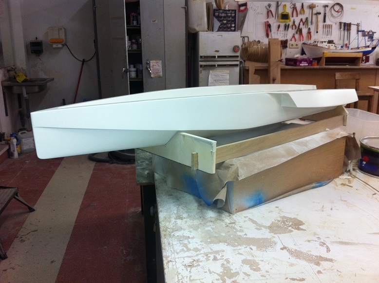

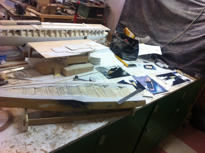

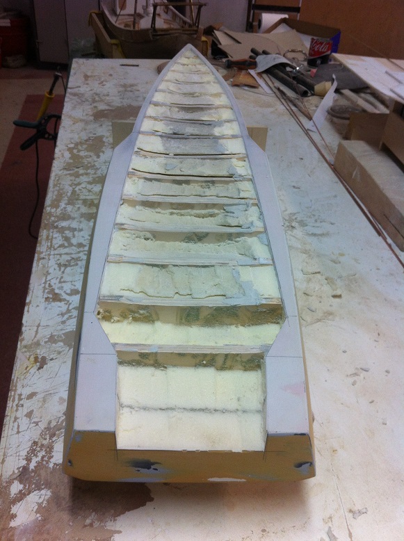

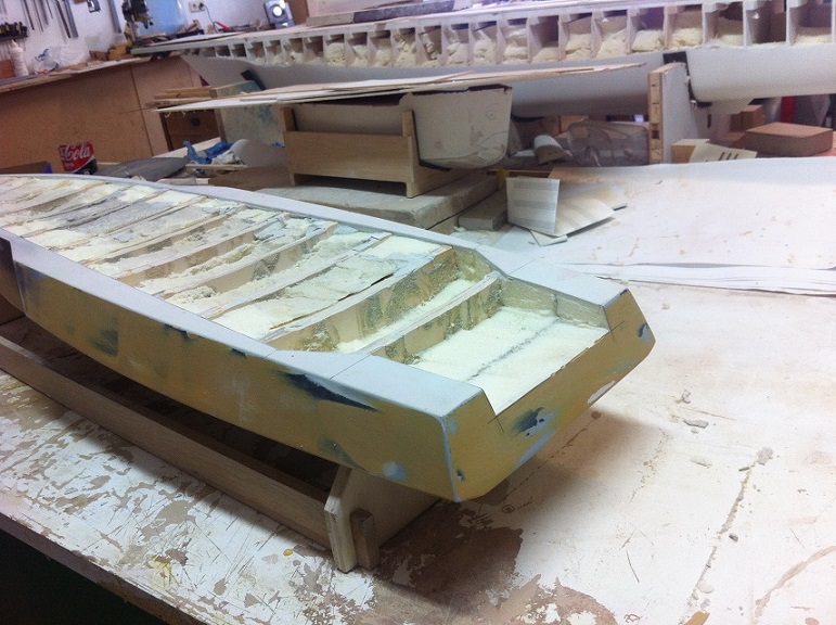

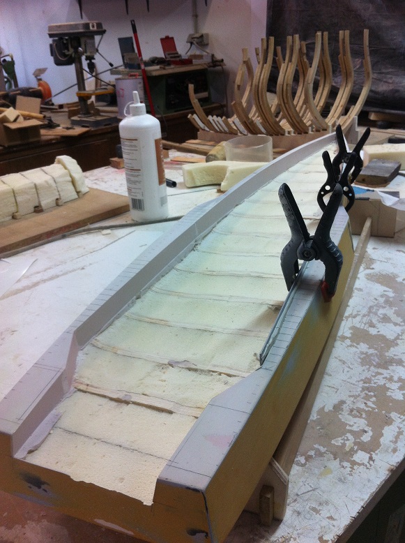

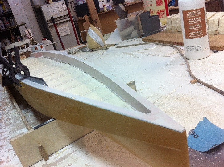

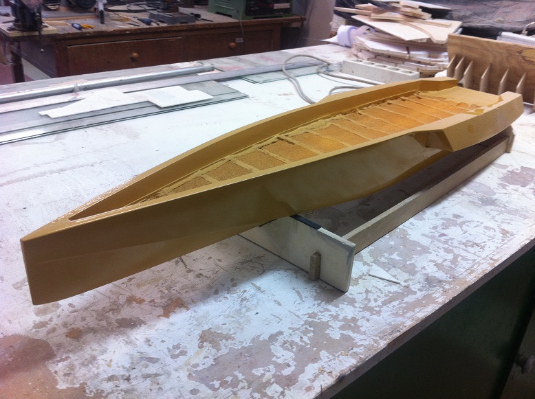

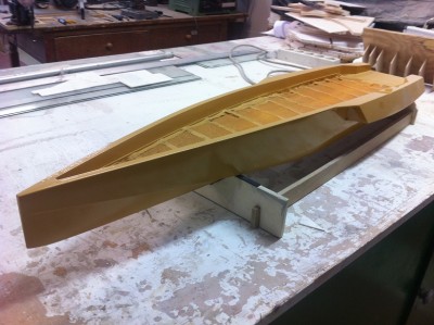

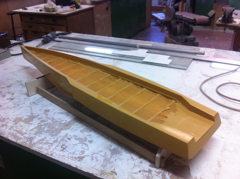

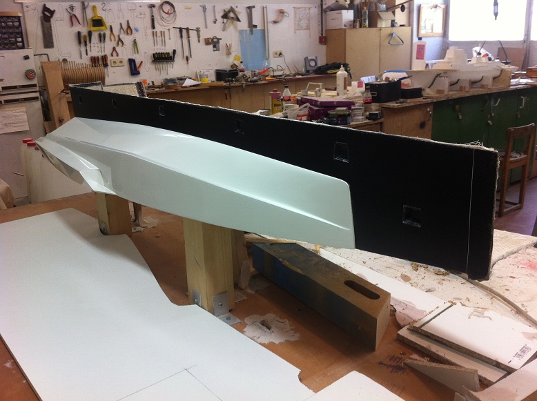

Hoy he estado un rato por la mañana en el club y he hecho algunas cosillas...
Como veis, ya he definido la linea de la cubierta y el espejo de popa.
Ahora toca vaciar el casco de espuma y madera de las cuadernas para trabajar en todo el interior de la borda.
Por volcano
#1339082
Buenas noches.
Ya va cogiendo forma el Wally!
Ahora toca un poquito de curro para vaciar el casco, así que paciencia.
Cuando deje el mio en el dique seco, ya tenia prácticamente vaciado el interior del casco para dar forma a la cubierta, y eso me llevo bastante tiempo.
Lo fui vaciando con la Fresadora de mano con la aspiradora acoplada para recoger el material, lo que me facilitó enormemente la tarea.
Poco a poco va avanzando!

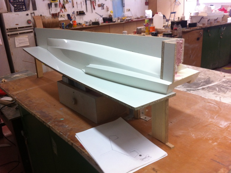

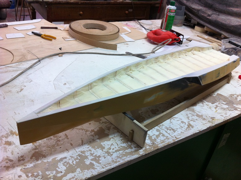

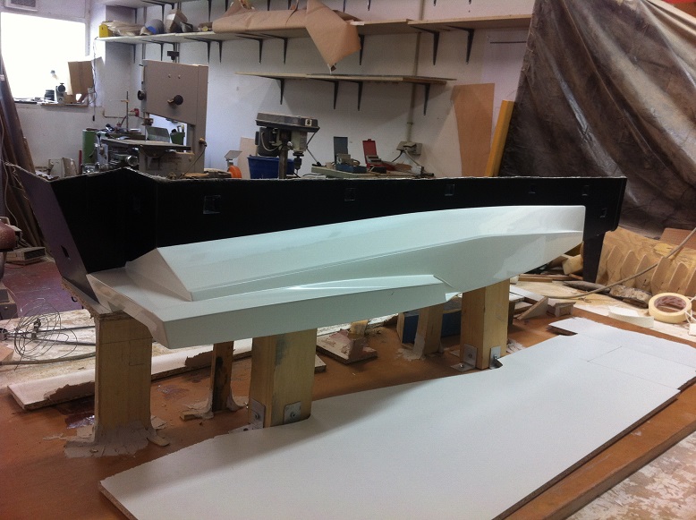

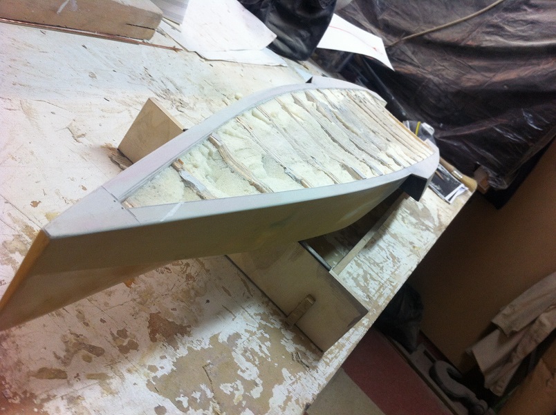

Bueno pues despues de las vacaciones de semana santa, ayer pude ir a la escuela a seguir con el.
En estos dias anteriores a semana santa lo he imprimado un par de veces y lijado otras tantas buscando dejar el mejor acabado posible para aplicarle la laca que ya le confiera el acabado final y empezar a construir el molde.

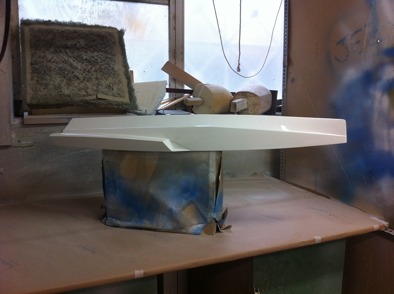

Bien, pues despues de lijar suavemente la ultima mano de imprimación, ya por fin la pude pintar con una laca de poliuratano 2K.
Esta es la ultima mano de pintura que le daré.
Ahora tengo que lijar con agua y 600 las motitas de polvo que le hayan podido caer y pulir despues, pera dejar el mejor acabado posible al molde.
Ya le va quedando menos, ahunque todavia queda mucho para que prueve el agua.

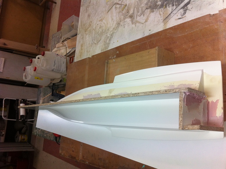

Por CarlosMFM
#1349755
Gracias Ramón. Estoy deseando poderla llevar a Valladolid y a Santander, pero aún le queda mucho.
Date cuenta que acabo de terminar el modelo y estoy empezando a hacer el molde. Le queda mucho por hacer todavía.
Bueno, estas son las primeras fases de la construccion del molde.
La separación del casco por crujía, por el espejo de popa y por la borda.
Todo esto creará el primer semi-molde que llevará tambien el postizo del detalle de entrada de la tobera.

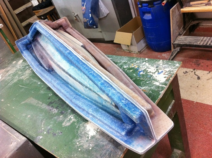

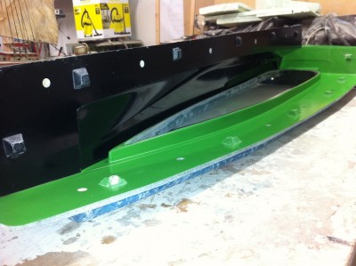

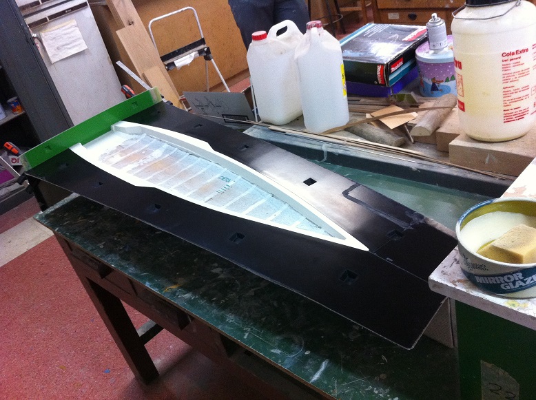

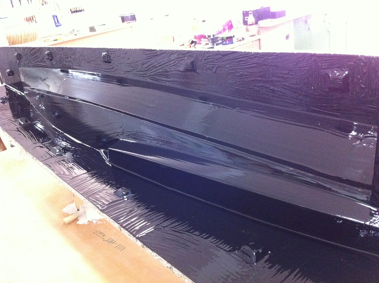

Por CarlosMFM
#1350657

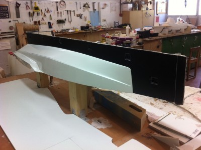

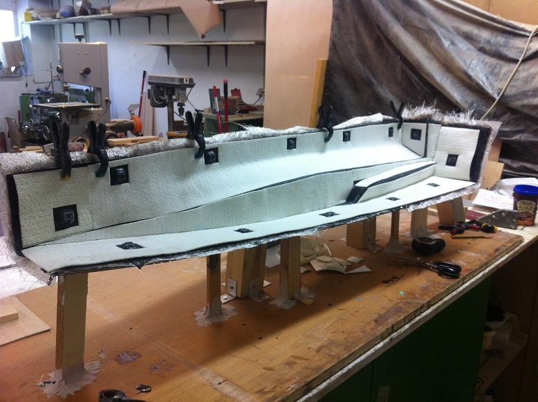

Una vez bien fijadas las pestañas de separación para los distintos semi-moldes, 8 manos de cera, los poliedros de plastilina para que luego encajen bien todos los semi-moldes entre si y un par de manos de gel-coat vinilester de moldes. Por que un par de manos? Pues porque lo ideal sería pintarlo a pistola repartiendo el gel-coat de forma uniforme por todo el molde, pero se lia parda y como hay modelos expuestos que se pueden pulverizar he preferido hacerlo a brocha. Y a brocha siempre se dejan rafagas y zonas en las que no has dejado la suficiente capa. Así que dos manos, dejando que cure bien la primera y listo.
Despues de que el gel-coat esté correctamente curado, la primera capa= 1 velo o mat de superficie y 1 mat de 150g/m2. Usando el rodillo desaireador y brocha adecuada, hemos de prestar especial atención a esta primera capa, ya que es la más externa una vez que tengamos nuestro molde terminado y si dejamos burbujas de aire estas aparecerán en forma de roturas en la superficie buena de nuestro molde. Dejamos curar bien la resina y hasta otro dia.
Una vez que la primera capa está bien dura podemos seguir con las siguientes que se compondrán en este caso de= 2 de 350g/m2 un coremat de 3mm y otra más de 350g/m2.
En la siguiente foto podeis ver el coremat cortado a la medida de cada superficie, pero ahún no está pegado. Eso para el siguiente dia.
Por cierto, al final he decidido no hacer un postizo para la entrada de la tobera como tenía previsto, ya que mirandolo detenidamente creo que no voy a tener problemas de desmoldeo.

Por CarlosMFM
#1351320

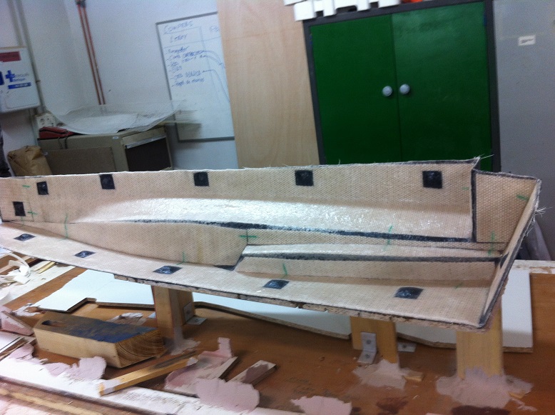

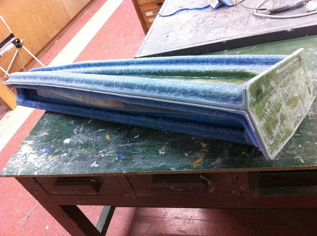

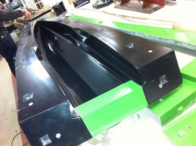

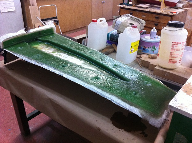

El pasado sabado le puse las dos capas de 350 + el coremat + otra de 350 y el primer semi-molde ya está terminado.
Retiramos las pestañas y la plastilina y comenzamos a preparar el otro semi-molde.

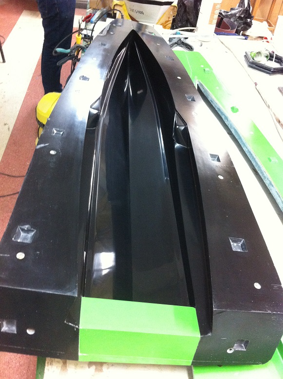

Bueno, pues el molde esta ya practicamente terminado en lo que se refiere a su construcción.
Ahora toca ponerle los refuerzos de madera y hacer los taladros para los tornillos pasantes.
Pero de momento la cosa está así...
Cuando lo termine y lo abra hay que lijar y pulir las imperfecciones que hayan podido salir, aplicarle el sistema de liquidos desmoldeantes semipermanentes y a fabricar el primer casco.

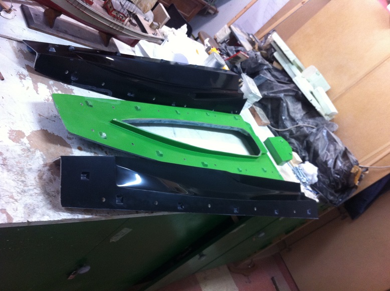

Bueno pues, molde terminado. Al menos en lo que se refiere a la construcción del mismo.
Faltan por taladrar los agujeros para los tornillos pasantes que mantendrán bien cerrado el molde y despues a desmoldear y a prepararlo bien para la fabricación del primer casco.

Estoy terminando de adecentar el molde, esto es lijar y pulir las imperfecciones que han salido despues del desmoldeo y despues de aplicarle los desmoldeantes empezaré a fabricar el primer casco. Creo que voy a fabricar el primero en fibra de vidrio y poliester normalitos para poder hacerle perrerias, la colocación de los yets, bancadas y demás elementos que me obliguen a hacer agujeros en el casco y que si hay que modificar pueda hacerlo sin que sea el modelo definitivo de carbono. De todo eso ya ire poniendo fotos.

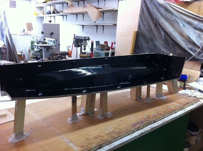

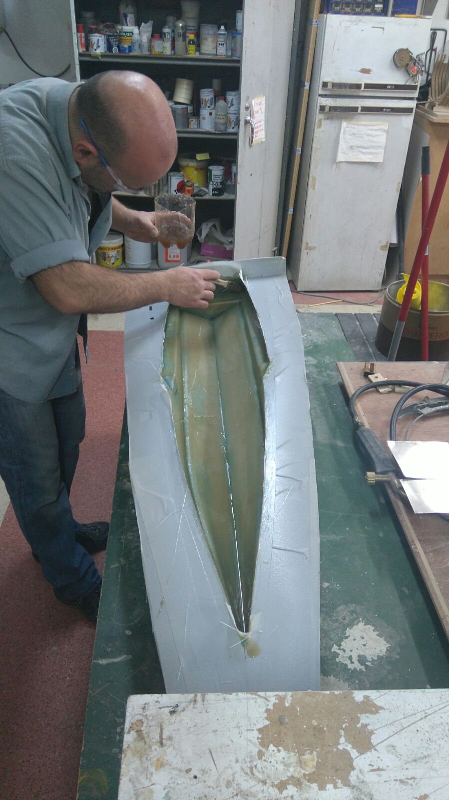

Por CarlosMFM
#1365089

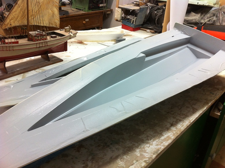

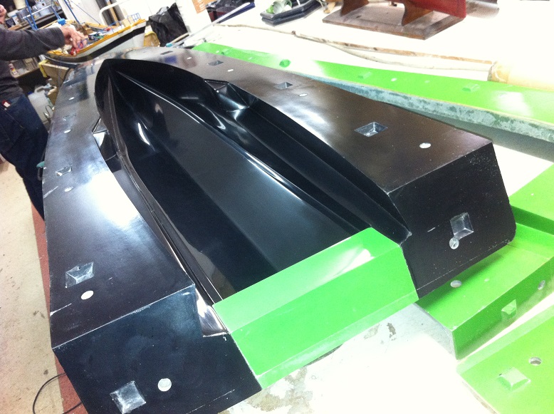

Moldes pintados de gel-coat
Fabricación del primer casco para pruebas.
El proximo dia pego las dos partes (el casco y la borda) y lo siguiente ya sería sacar el primer casco.
Aunque sea el de pruebas estoy emocionado y ansioso por verlo ya fuera del molde :roll: :wink: :D
