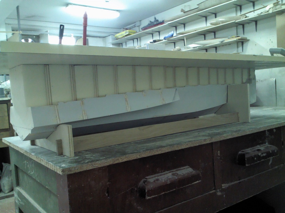

De vez en cuando me paso a darle una manita más de masilla y un poco de lija al Wally
Ya ván quedando las formas bien definidas y las superficies sin aguas. Pero aún le queda trabajo.

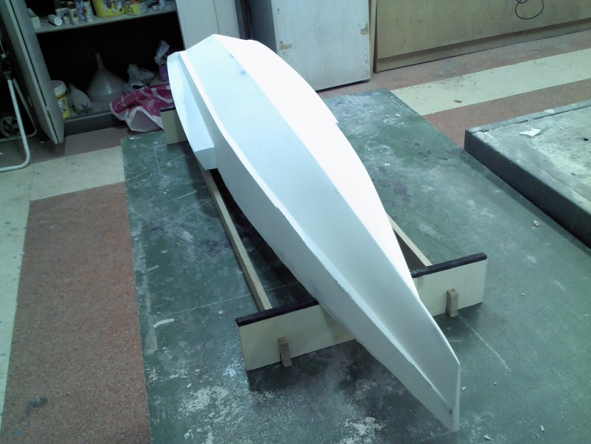

#1307471

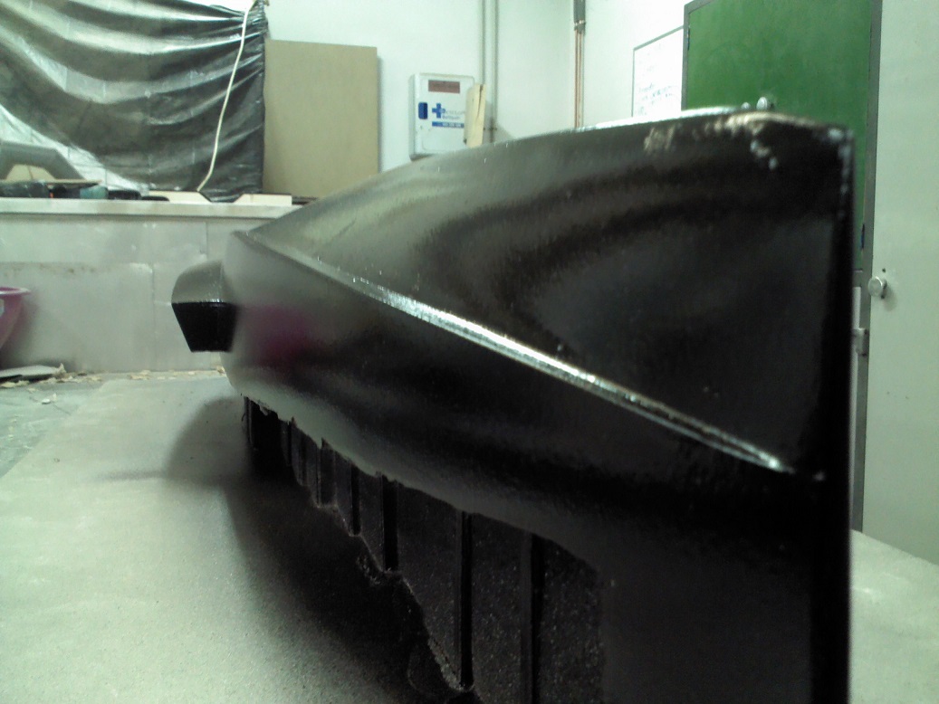

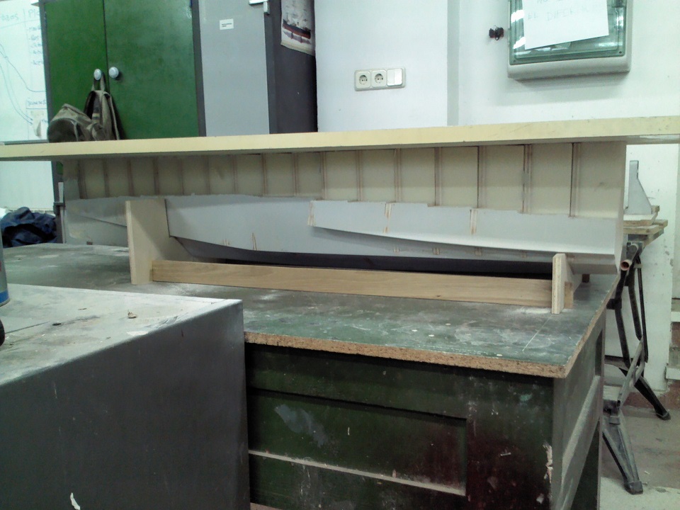

Este sábado tenia previsto tirarle una mano de gel-coat para lijar posteriormente e ir dandole el acabado final a toda la obra viva del yate, pero cuando llegué al club vi que no tenía presión de aire(el compresor está en otra sala a la que no tengo acceso) y no quería hacerlo a brocha, así que me dediqué a hacerle una bancada provisional para poder ir trabajando en el resto del casco.

#1308012

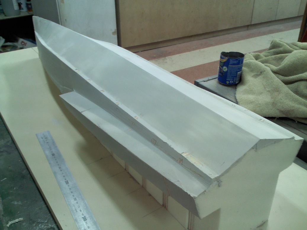

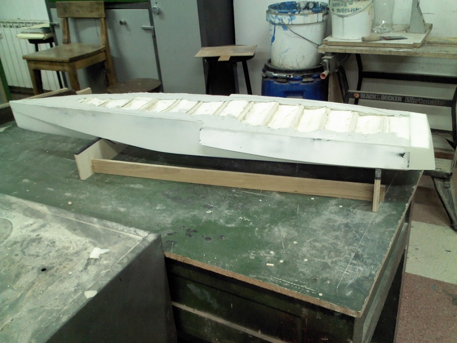

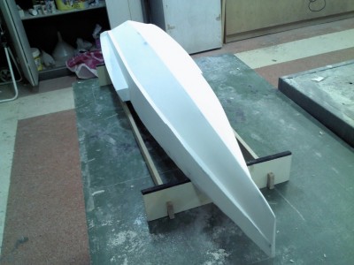

El otro día le pude tirar una primera mano de gel-coat. La idea es darle uniformidad, que resalten los fallos y tapar poros y arañazos de la lija de 100. Es más o menos como una imprimación.
Esta mano la lijaré con 180. La siguiente mano se la tiraré un poco más fina y se lijará con 220 y ya lo más probable es que quede lista para lacado.

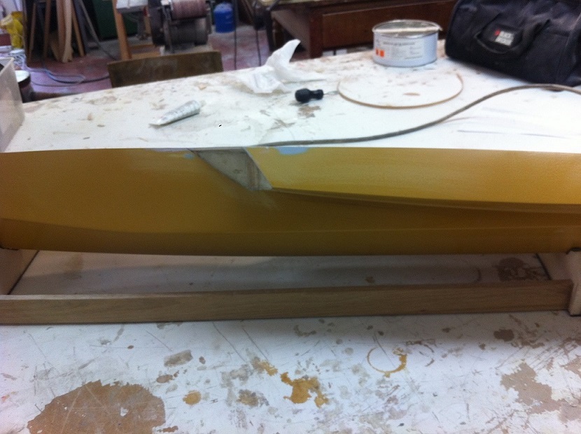

Por CarlosMFM
#1308808

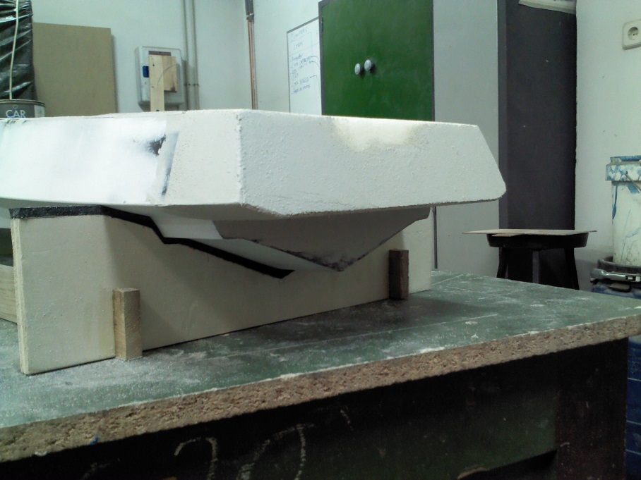

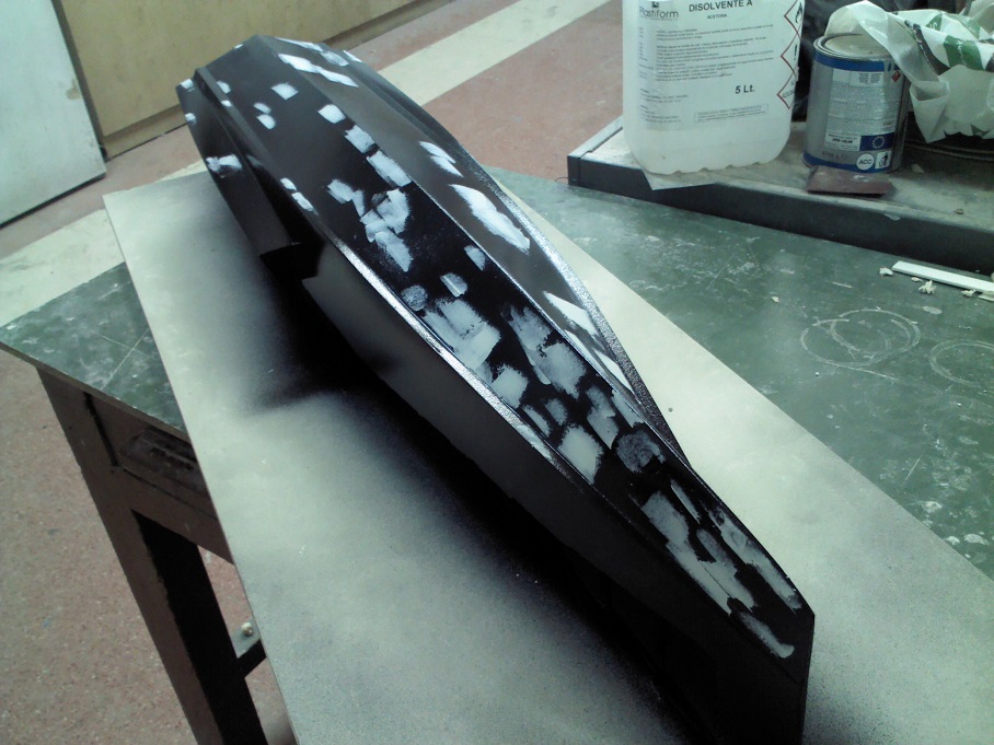

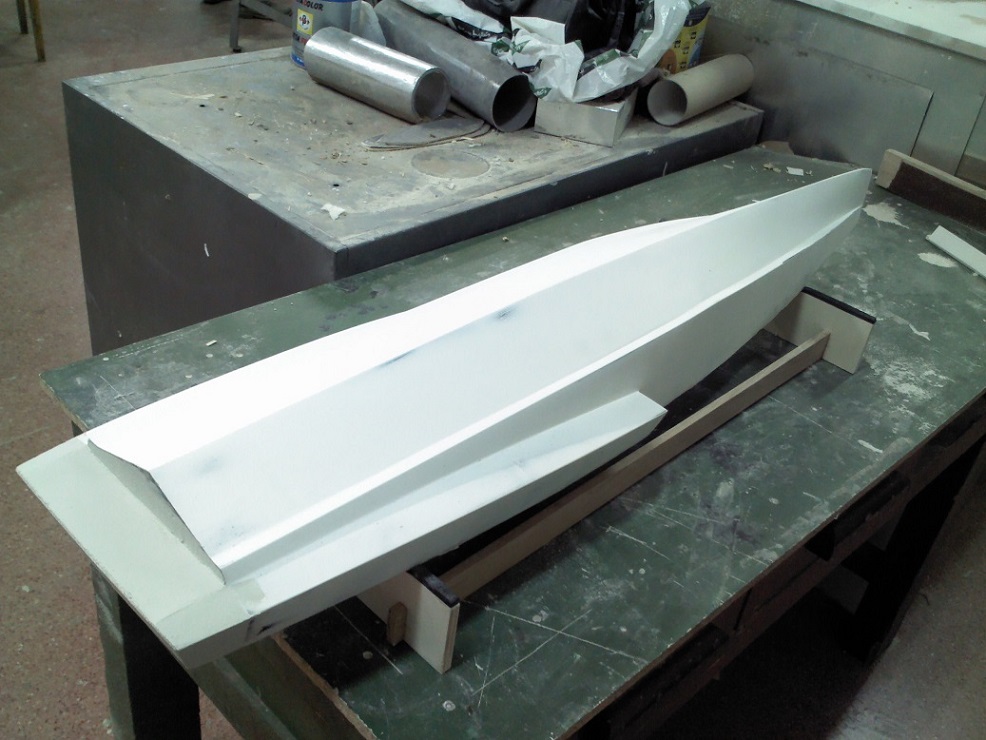

Pues despues de dejar curar bien el gel-coat, le tapé los fallos más gordos con un poco de masilla de poliester o comunmente conocida como Grani entre los pintores y carroceros.
Y despues de lijar el grani le tiré otra mano de gel-coat. Esta vez de color blanco.
El tema de cambiar de color de gel-coat entre capas es que al ponerte a lijar una de ellas puedes ver si te pasas con la lija ya que empezarás a ver el color distinto de la capa anterior.
Esto mismo se puede hacer usando el mismo gel-coat y añadiendolo un poco de pasta para teñir para que cambie de tono. Siempre y cuando no sea negro claro.

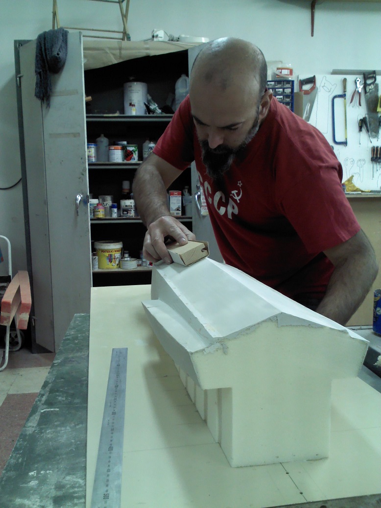

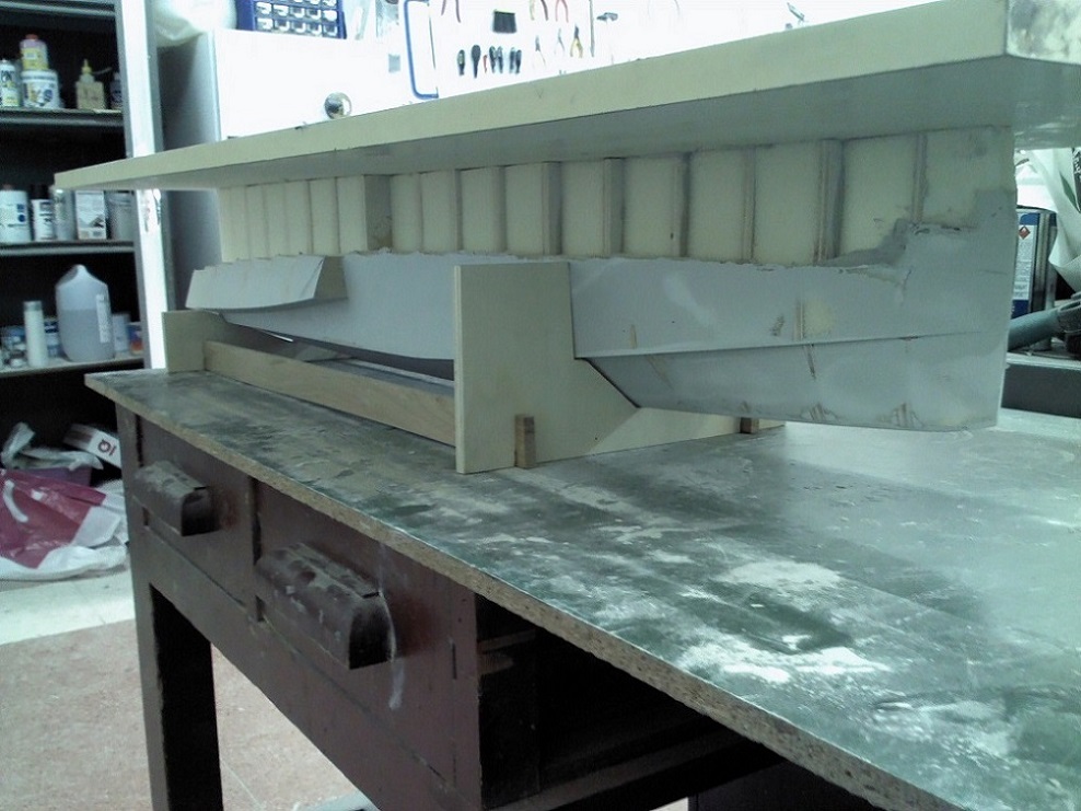

Despues de lijar la ultima mano de gel-coat me decidí a liberar el casco de su plataforma y quitarle el sobrante de cuadernas y poliuretano para poder ir trabajando en la parte de arriba del casco.
Tambien le he hecho ya el espejo de popa.
La verdad esque esta ultima semana ha sido muy productiva.

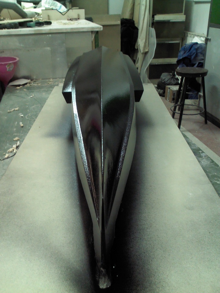

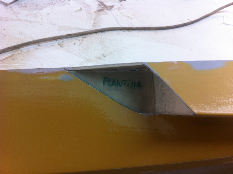

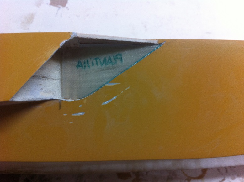

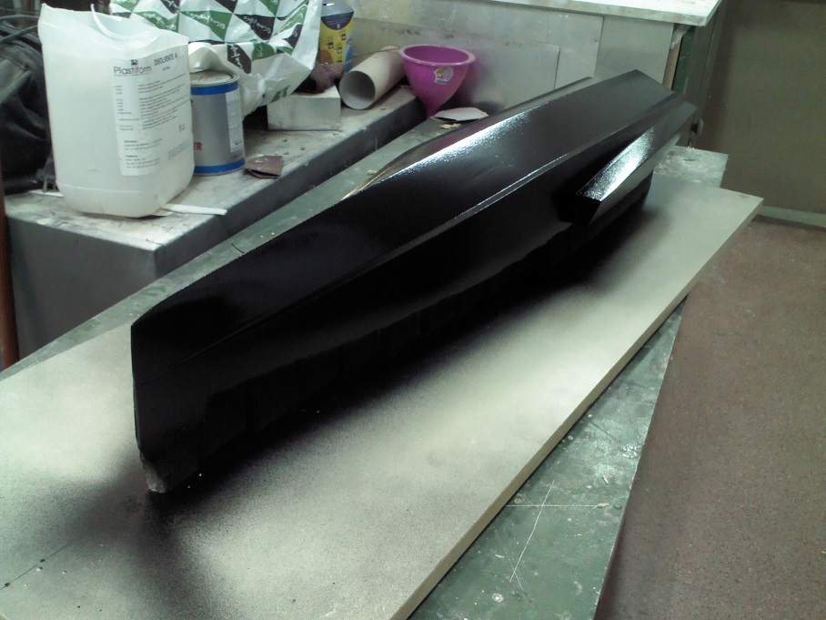

Bueno, pues despues de algunos meses de no poder meterle mano al Wally (exceso de trabajo) ya parece que puedo dedicarle algunas horillas a la semana. Espero que sea de forma continuada para que el proyecto no se enquiste más.
Despues de algunas manos de gel-coat a pistola y lija posteriormente ya tiene un acabado bastante bueno. La ultima capa que tiene y que luce ahora mismo es una imprimación previa al lacado final para preparar el casco para servir de modelo.

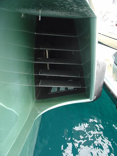

Pero antes de ello estoy liado con unos detalles de las toberas de aire que hace relativamente poco tiempo tuve le acierto en fijarme en ellos en una foto del yate.

¿Cómo tienes pensado hacer el detalle? Porque... para sacar todo el casco de una pieza con esas toberas en el interior será comlicado (hasta donde yo alcanzo a entender).

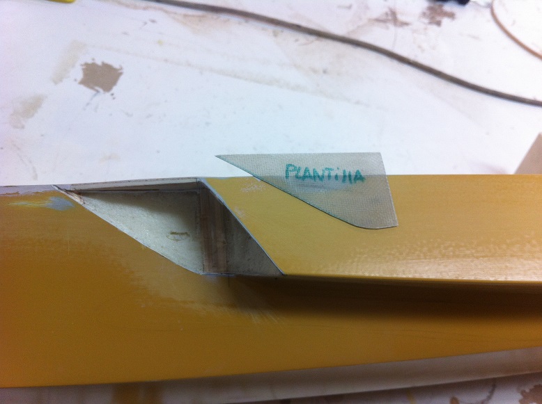

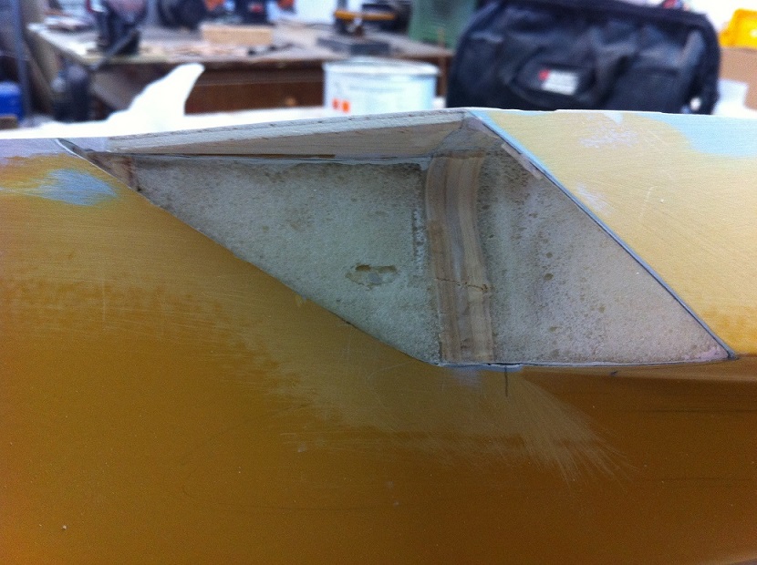

#1338260
Gracias Volcano. Buen aporte.
Sigo trabajando en los detalles de las toberas de entrada de aire, pero no tengo ninguna foto.
Mañana voy a la escuela y le meteré mano.
Haber si me acuerdo y le hago algunas fotos, pero tampoco hay mucho nuevo que enseñar.
