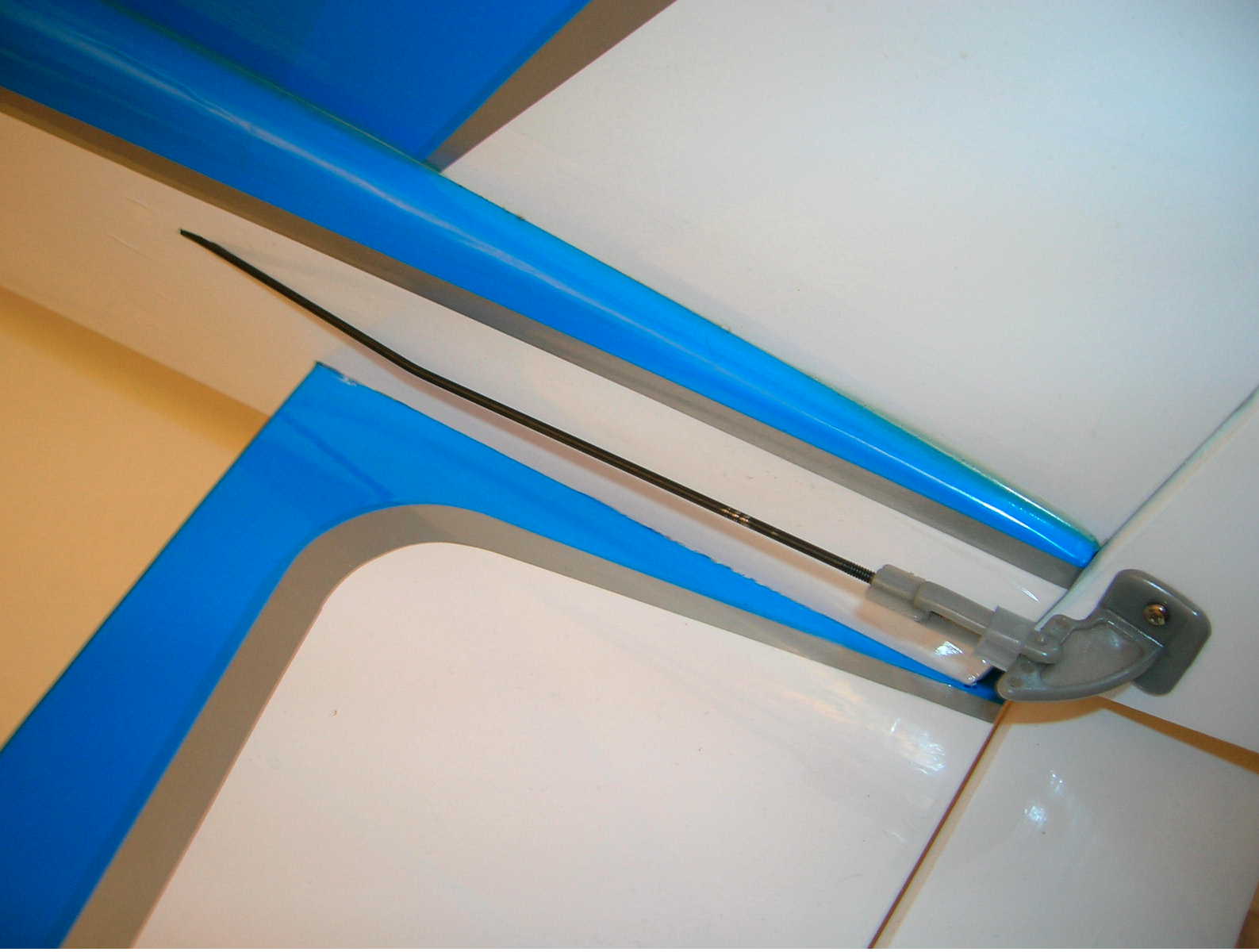

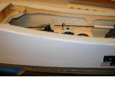

Por Curro
#192438
Hola, Kabuki
Haz caso a Jaime. En el mío, tuve que doblar las transmisiones del timón de dirección y del timón de profundidad unos cinco centímetro más atrás de donde salen del fuselaje, porque estaban algo forzadas. Búscales el ángulo bueno, para que deslicen suave.
Mira la salida de los tubos por el costado del fuselaje, que no queden rebabas. En el mío tuve que usar la lima de cola de ratón, para dejar las salidas bien expeditas.
Con los alerones tuve menos suerte. Montado el servo como viene en las instrucciones, el prisionero del servo del gas topa con la varilla del alerón derecho, o sea que he tenido que hacerle un apaño: he empleado una varilla más larga, y la he doblado para "quitarla de enmedio". A ver si esta tarde te puedo enviar una foto desde casa.
Cúrratelo, que merece la pena.
Este es el ángulo bueno para la varilla del timón de profundidad.
Así he tenido que dejar las varillas de los alerones.

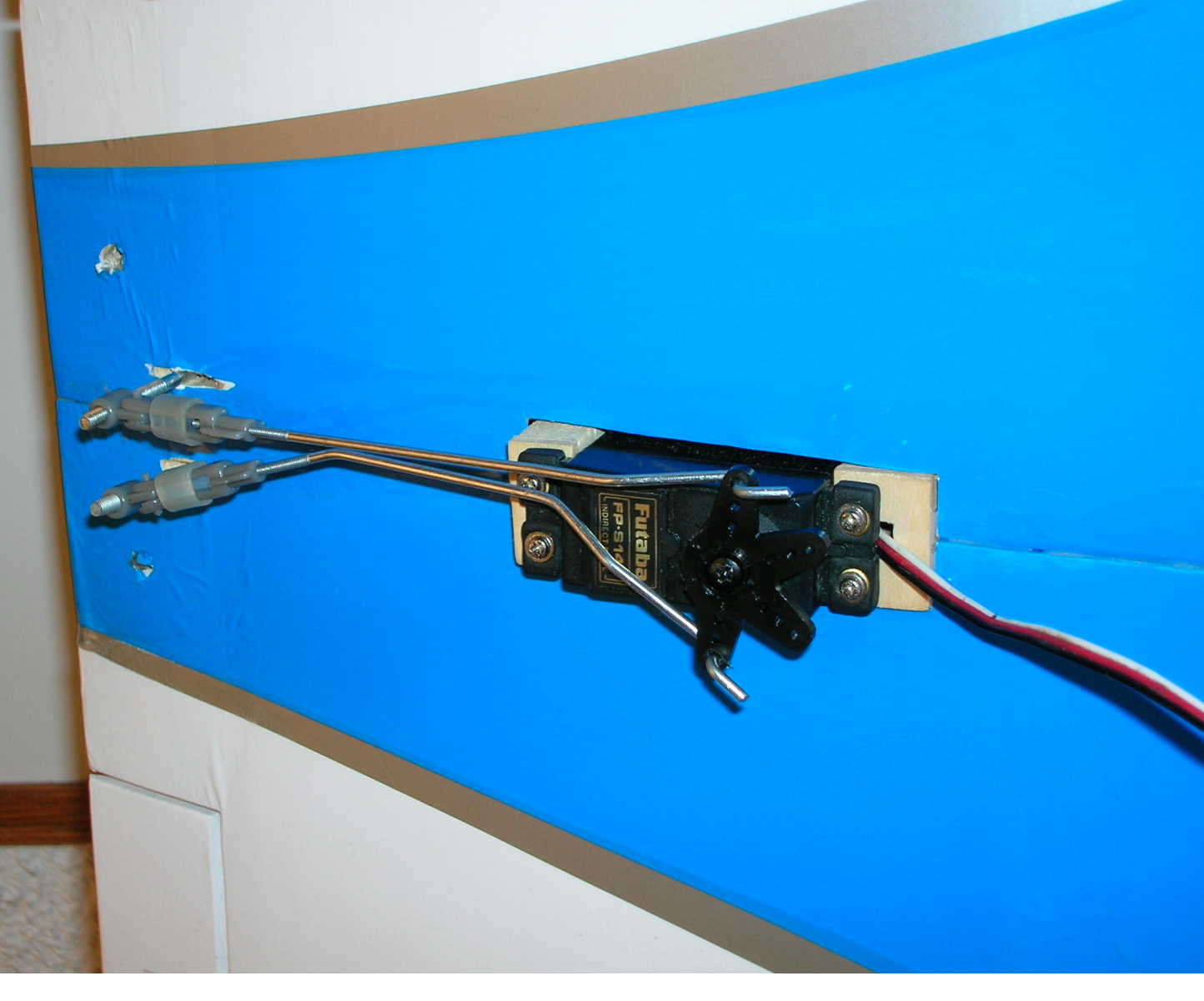

Por Curro
#193252
Jaime, sí, sin duda eso es matar moscas a cañonazos. Como te digo, mi varilla roza con el prisionero del mando del gas. O quito el mando del gas, o quito de enmedio la varilla. Créeme que en mi instalación no hay otra manera por la altura que tienen los servos, que por otra parte son bastante normalitos.
Si tienes servos que "levanten" menos, entonces seguro que no te tienes que andar con tanta obra, pero al decir Kabuki que le roza el mando de los alerones, he visto perfectamente identificado mi caso.
Esta es mi solución, a ver quién más tiene un Calmato Sports, que hable...

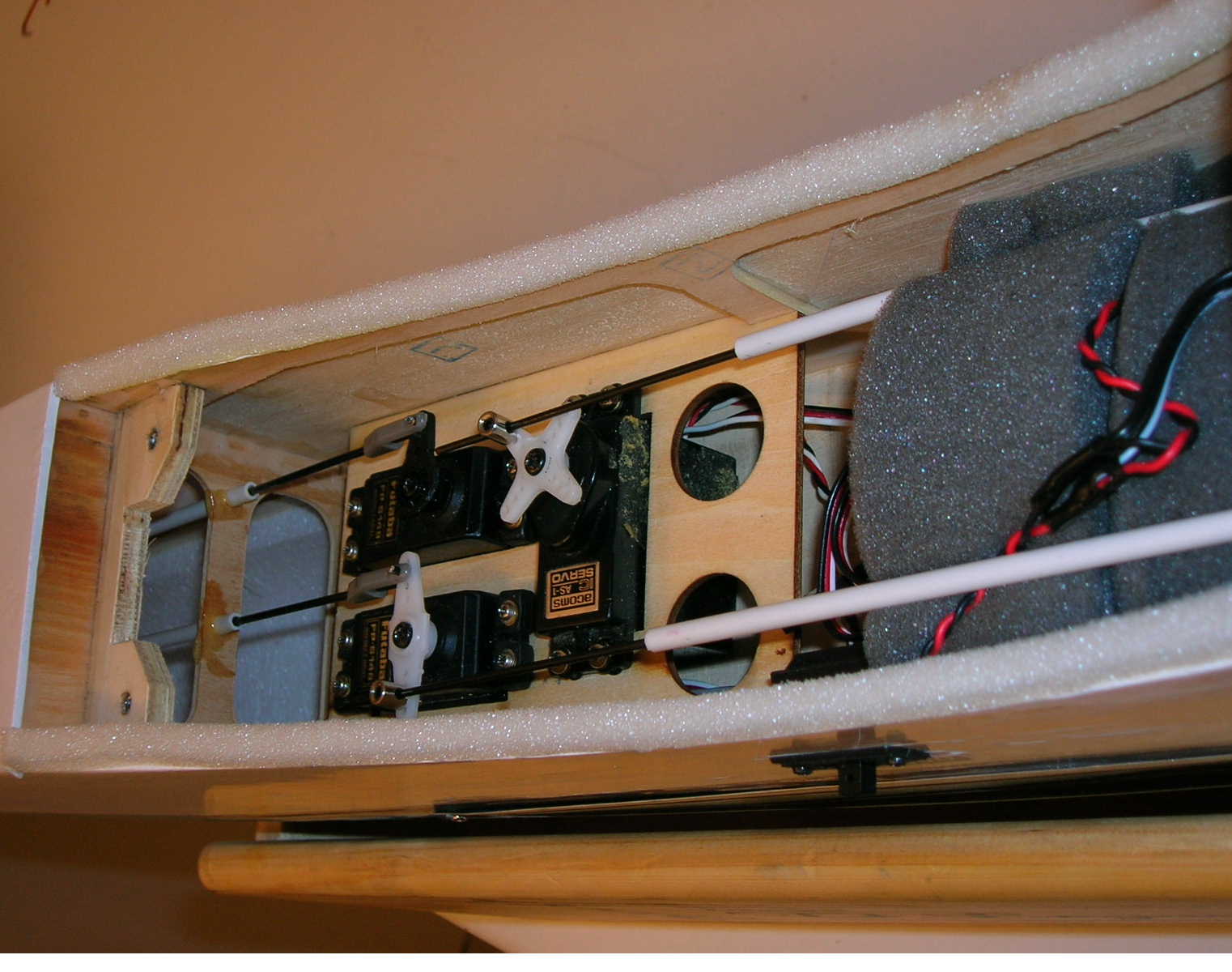

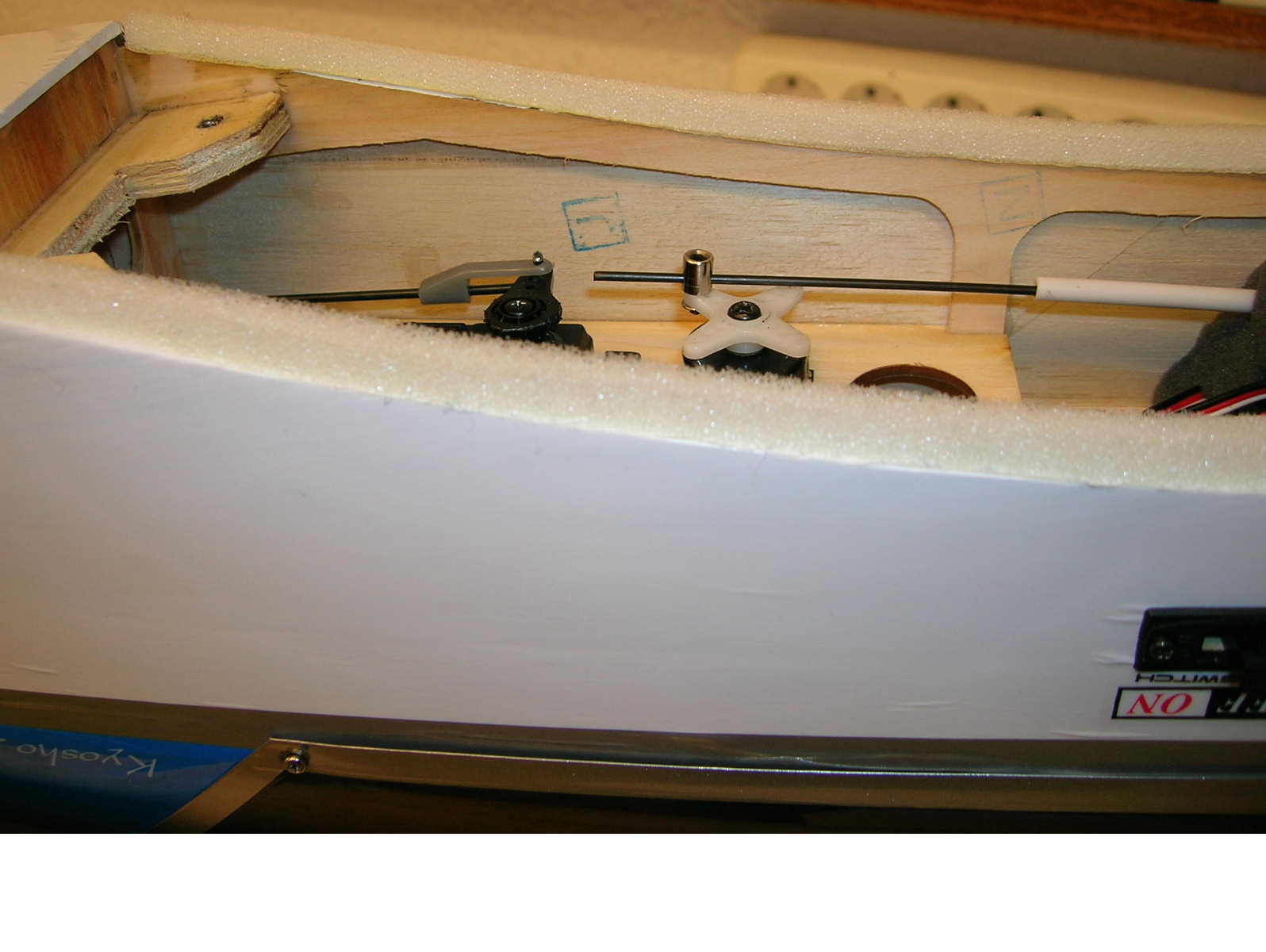

Por Curro
#193443
Hola otra vez
Pa mí que es que los servos que estoy usando son demasiado altos.
Pongo dos fotos de más detalle de la bandeja de servos. La verdad es que no hay prácticamente manera de montarlo mal, de lo bien terminadito que viene.
En la foto se ve la altura a la que queda el prisionero del gas, que es el que topa con la varilla del alerón. ¿Hay prisioneros más "bajitos"?

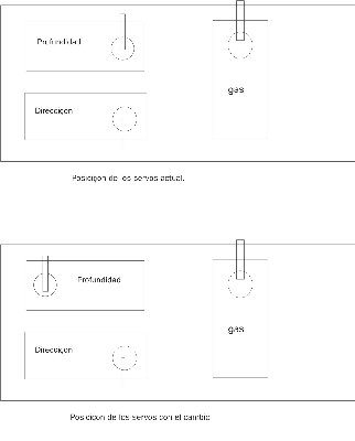

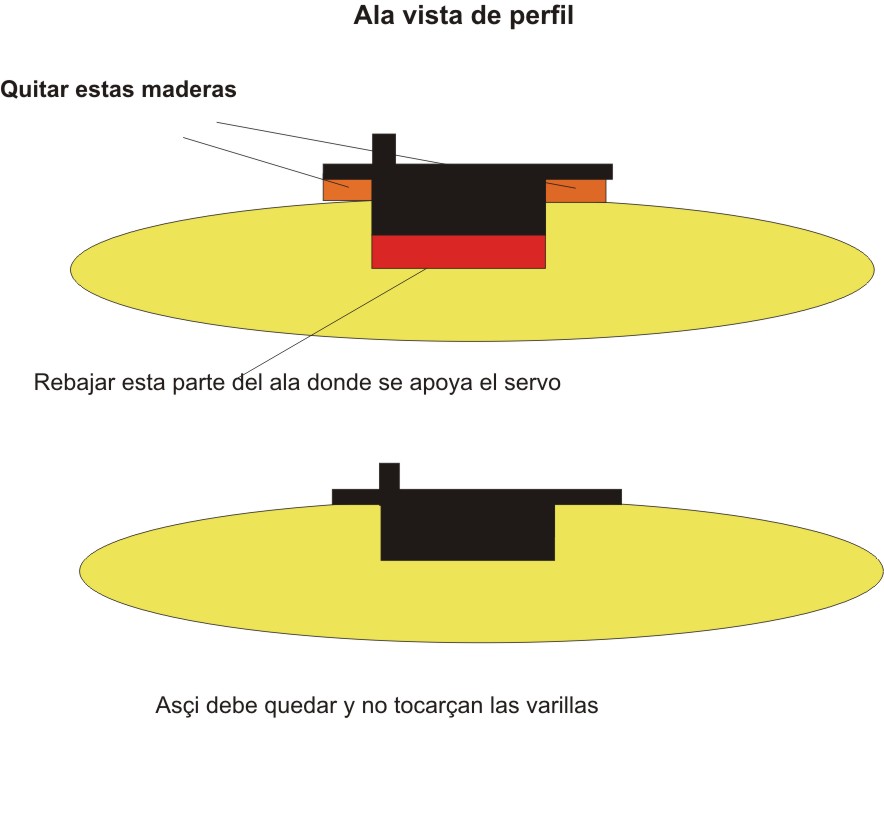

Por Ringo
#193451

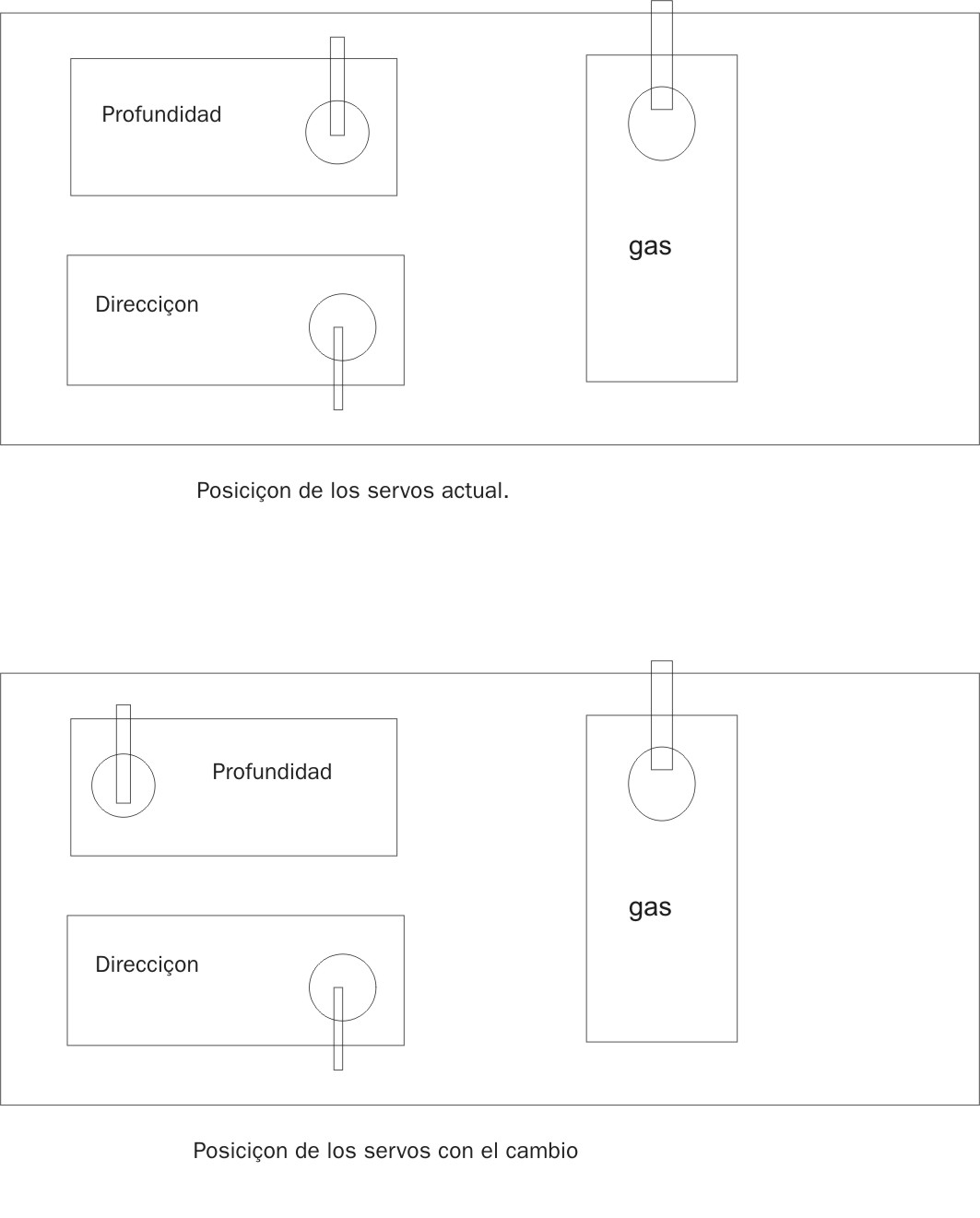

Hola Curro y a todos.
Yo tengo este avión volando cada fin de semana y no tuve ningún problema con el tema de los servos. A primera vista y por lo que veo en las fotos que adjuntas, la solución es muy sencilla. Dále la vuelta al servo de profundidad y asunto arreglado. Me explico en el grafico.
Al retrasar el eje del servo verás que ya no tocará con el del gas.
Espero haberme explicado.
Ringo.
Por Curro
#193511
Hola, Ringo, muchísimas gracias por tomarte la molestia de hacer el gráfico y todo. Lamentablemente, la varilla que me choca con el mando del gas no es la de profundidad, sino la varilla del alerón derecho, que no sale en la foto porque va montada, como sabes, en las alas... es que si pongo las alas, ¡no se ve el interior!
A ver si yo tambien me puedo hacer un dibujo y lo aclaro, porque lo que es de palabra... ¡Dios me de habla!
Curro

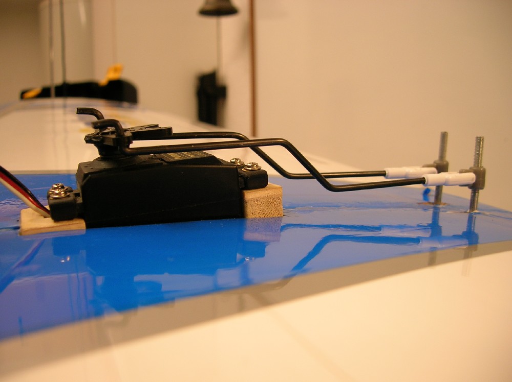

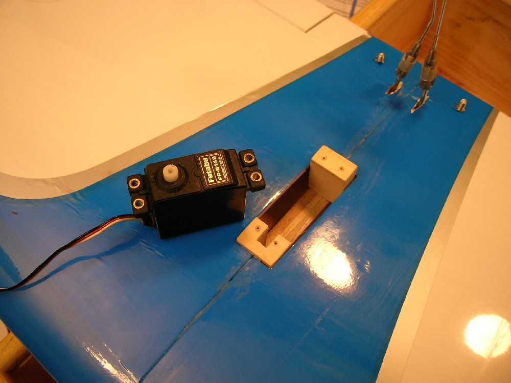

Por Ringo
#193527
Hola Curro y a todos,
después de investigar detenidamente "las pruebas del delito" (fotos) me he dado cuenta que el servo de alerones lo has "elevado" con unos soportes de madera, supongo porque te tocaba el fondo del ala. Craso y elemental error, querido Watson. :wink: :wink: . Efectivamente un servo estandar toca debajo, yo lo comprobé antes de unir las semialas y con la Dremel rebajé la madera hasta que el servo se asentaba en su posición sin "tocar fondo", de esta manera no sobresale tanto del ala y te garantizo que no toca las varillas con nada. Ahí tienes el gráfico, Colega.
Ringo.

Por Curro
#193658
Joder... esto se va a liar más que el puñetero post aquel del campo de vuelo...
Ringo: los soportes venían puestos. Efectivamente, la solución que propones es la buena; los voy a rebajar, y aprovecharé la parte superior, que es de contrachapado, para pegársela una vez rebajados, y que afiancen bien los tornillos del servo. Como ves en las fotos, es el Calmato Sports 40 (en azul), traído de Alemania, de www.modellhobby-shop.de. A lo mejor es una versión algo posterior a la tuya, o algo, porque palabrita del Niño Jesús que yo no he puesto nada ahí.
Ferrabonet: no le toca el brazo del servo, sino el prisionero ese cilíndrico que sujeta la varilla del mando del gas.
Jaime: efectivamente, a Currar, como MI propio nombre indica :P
¡Gracias a todos, que esto mejora seguro!

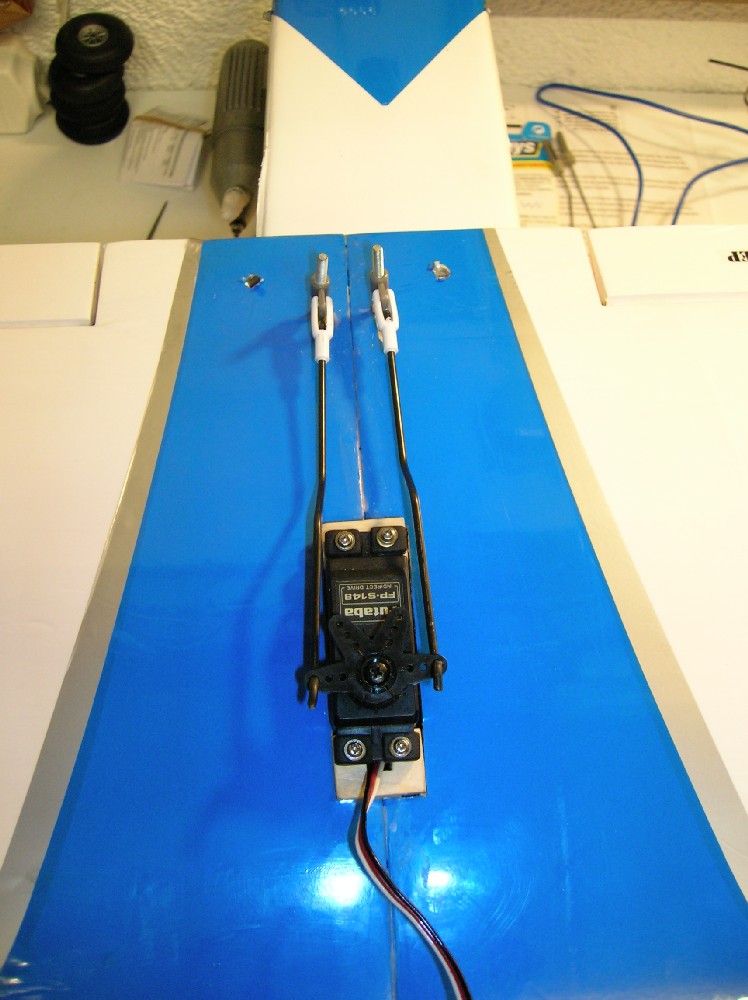

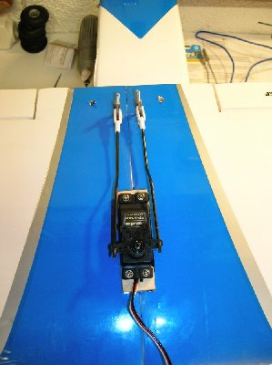

Por Curro
#194417

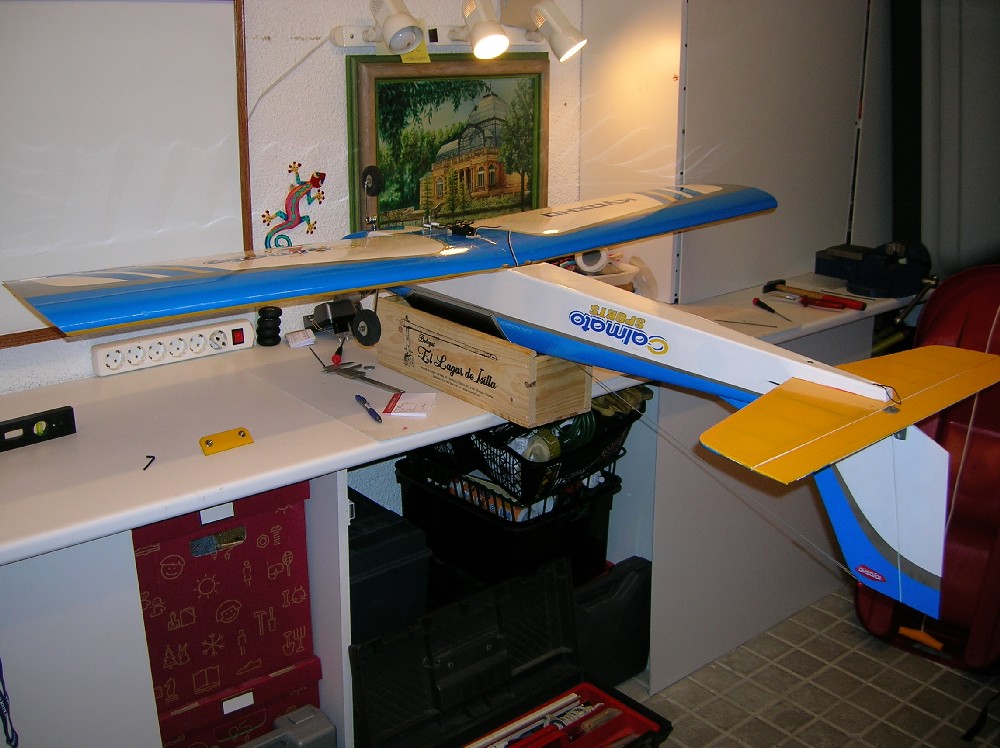

Final de la historia.
Ringo, no puedo rebajar los soportes, porque la base del servo toca con la parte interior de las costillas centrales de las semialas, que se unen precisamente ahí (...no te digo, ¿donde se iban a unir si no? :twisted: ).
El servo es un Futaba, que mide 42mm de alto desde el tope de la corona hasta la base, y 16mm desde el tope de la corona hasta el plano de montaje de la bancada de servos. Creo que es bastante estándar.
He atornillado más hacia abajo los horns de las varillas de los alerones, con lo que he ganado unos 5mm de "sitio". También gano mando, que no es algo que estuviese buscando, pero bueno... más grados por segundo en los toneles, ¿que no? Habrá que afinar a la hora del aterrizaje
:P
Dr. Lipo: así he dejado las varillas. He utilizado radios de bicicleta de alta densidad, con lo que la rigidez del conjunto ha aumentado sensiblemente. Sigo poniendo los quick-link de plástico, política de la empresa. Ahora están dobladas sólo en un plano. En la foto no salen las dos arandelas de silicona que les pongo para que no se suelten solos, pero ya las tengo puestas. Por favor no te molestes por mi post de antes. Es de muy buen tono aunque no lo parezca, lo juro.
J242Lu: me interesa sobremanera ver cómo te va a tí el rollo del servo de los alerones, a ver si es que soy yo el único pringao de España (y Latinoamérica) que tiene ese problema. Lo mismo va para Kabuki. ¡Ah!, por cierto, que el servo ACOMS ese tiene exactamente las mismas cotas que los otros. Debe ser efecto óptico.
Gracias a todos por las opiniones, mi Calmato es ahora mejor avión.
El Calmato Sports en el "tashé". La librea del aparato queda de lo más "Fernando Alonso"
Así queda el nuevo varillaje. Obsérvese que se han bajado los horns de las varillas verticales de los alerones.
Éste es el hueco del servo. Entra justito, y no le puedo dar la vuelta porque no tiene salida para el cable salvo que haga obras.
