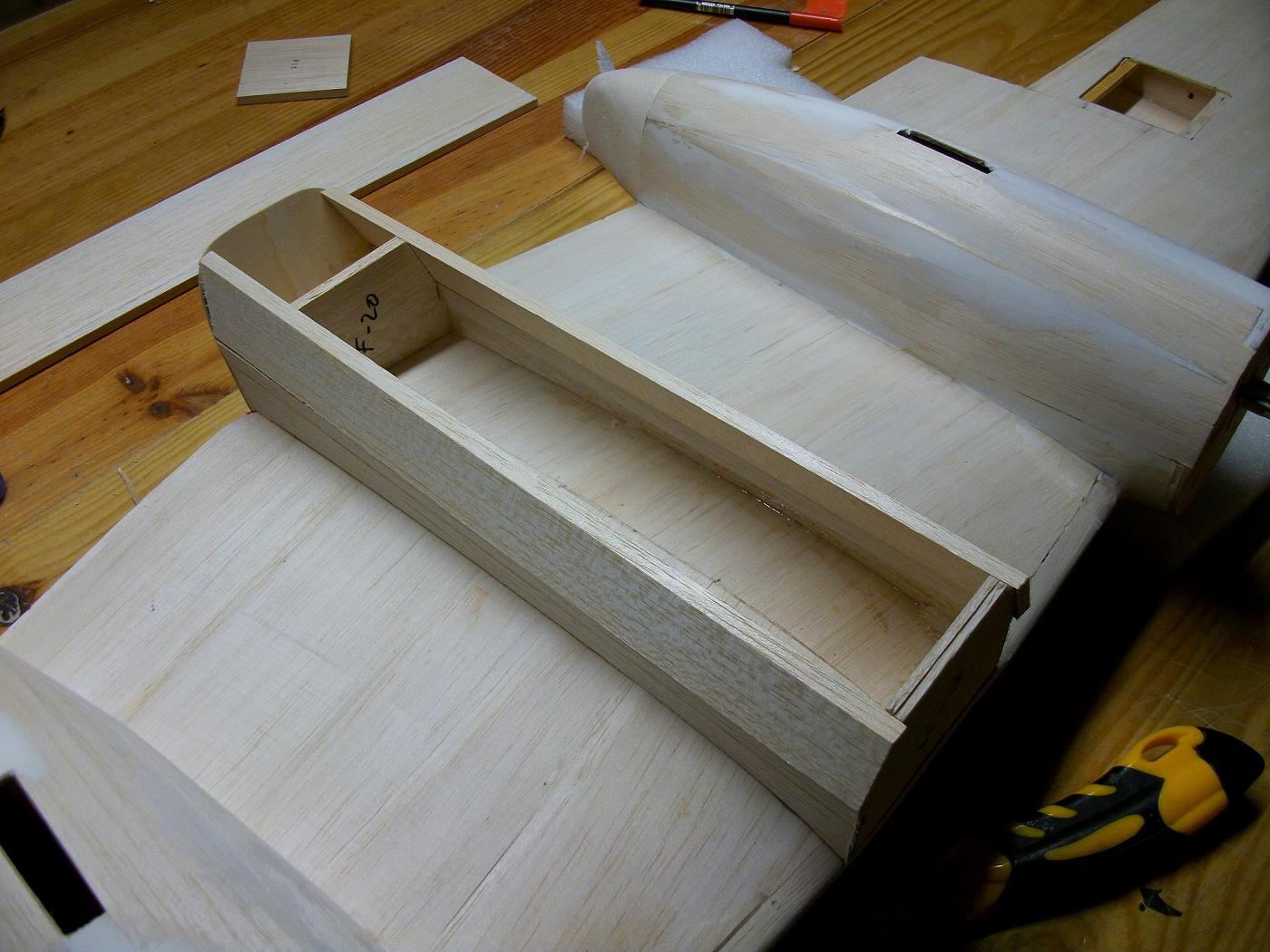

#982087

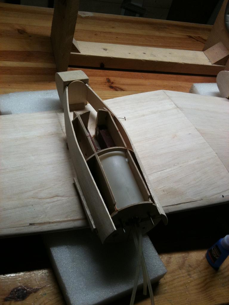

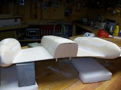

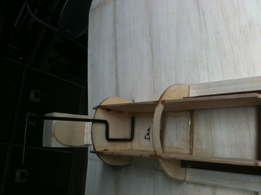

Hola a todos!,despues de algun tiempo sin tocar la criatura,de nuevo comienzo esta complicada y a la vez bonita tarea.....El montaje de las gondolas como veis es taco de balsa puro y duro, luego lijar como un condenao y que queden las dos iguales.... :shock:
presentado gondola.jpg (13.41 KiB) Visto 3673 veces

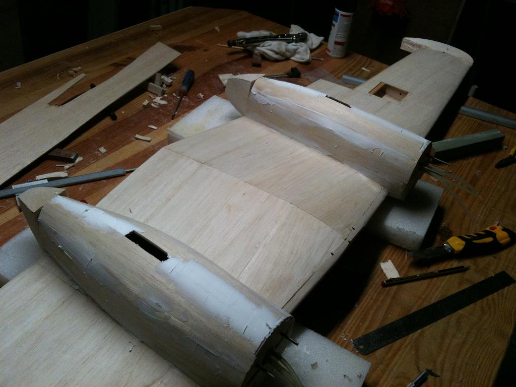

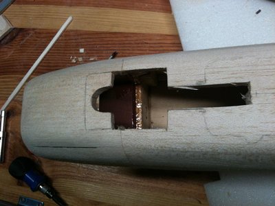

#985657

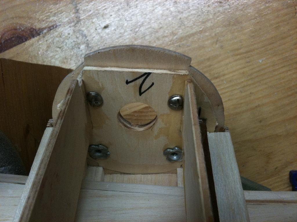

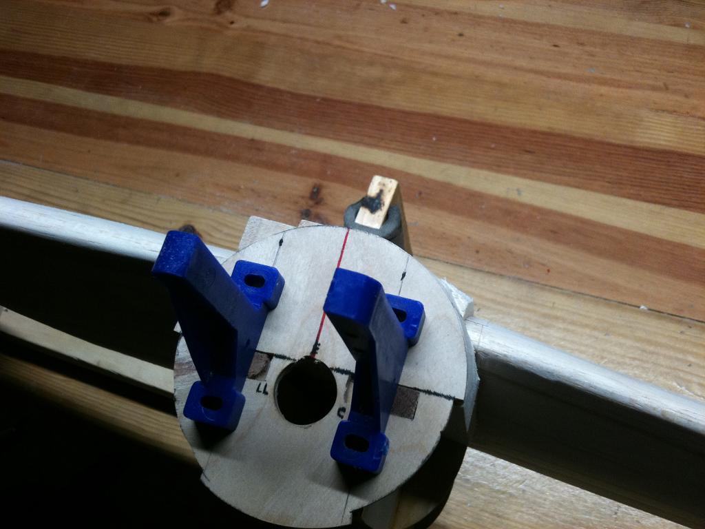

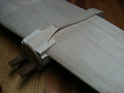

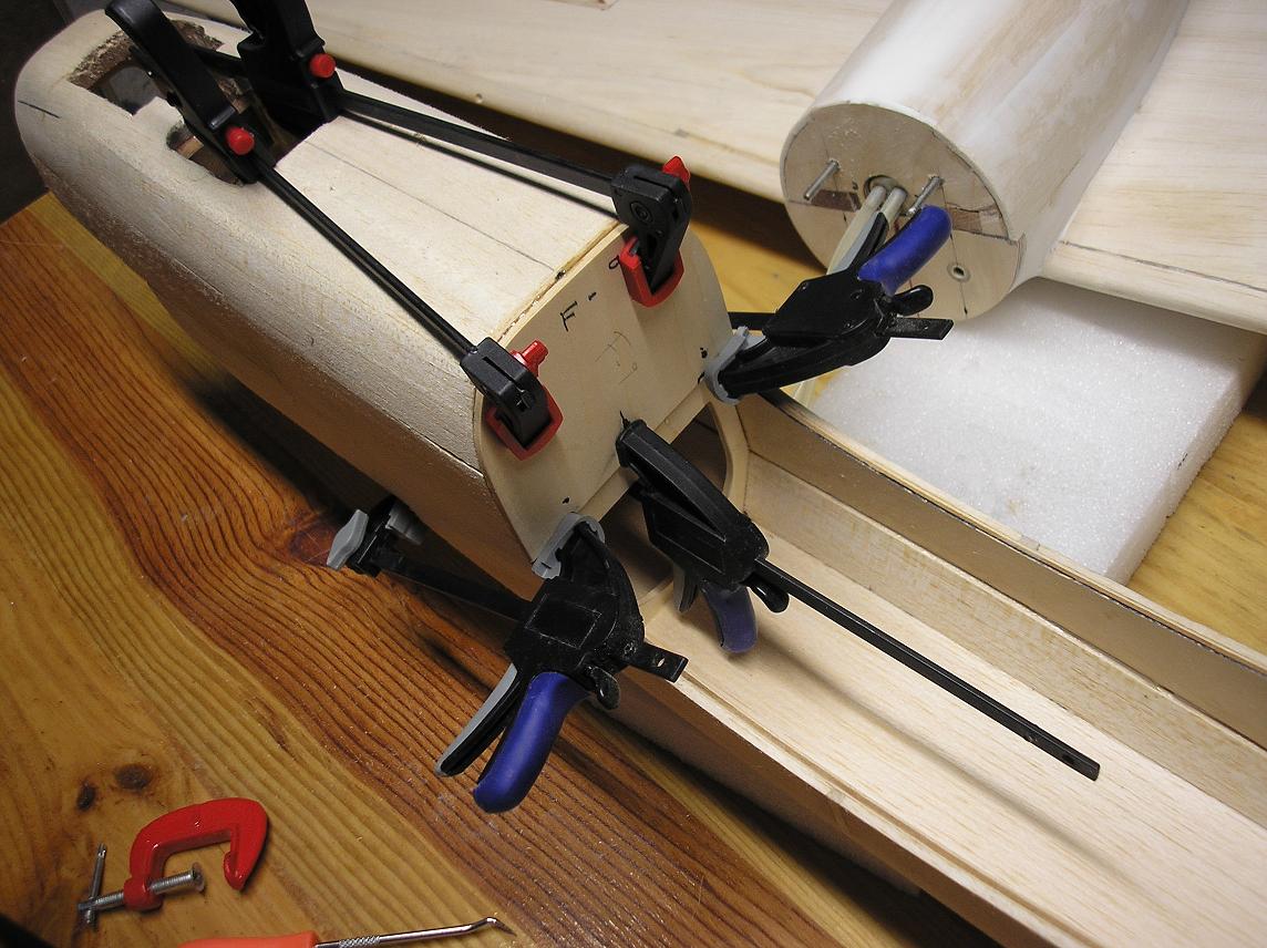

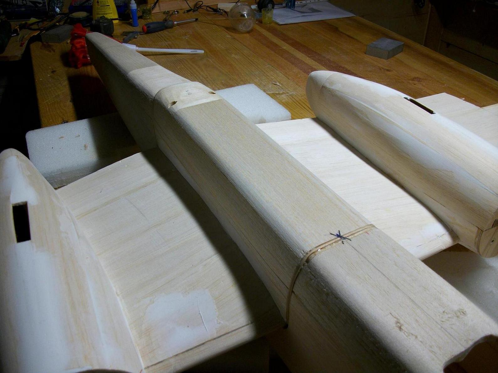

Hola a todos!.despues de una pausa obligada,vuelvo al ataque con la laboriosa construccion de esta hermosa maqueta... :D
En principio no tenia pensado modificar nada segun fafricante,pero no me ha quedado mas remedio con algunas cosas,como por ejemplo el tren de aterrizaje,las bancadas del motor etc....
El tren de aterrizaje,como se puede apreciar en la foto es fijo,de cuerda de piano(orroroso),creo que despues de tanto curro artesanal,este avion se merece un tren en condiciones,como el que le he acoplado.Es retractil accionado neumaticamente y los strucks con amortiguacion,las ruedas son unas dubro de goma blanda.
la bancada es de madera de caoba(semidura),como la haya,que se ha atornillado y pegado con epoxi de 30min a la estructura de contrachapado de la gondola

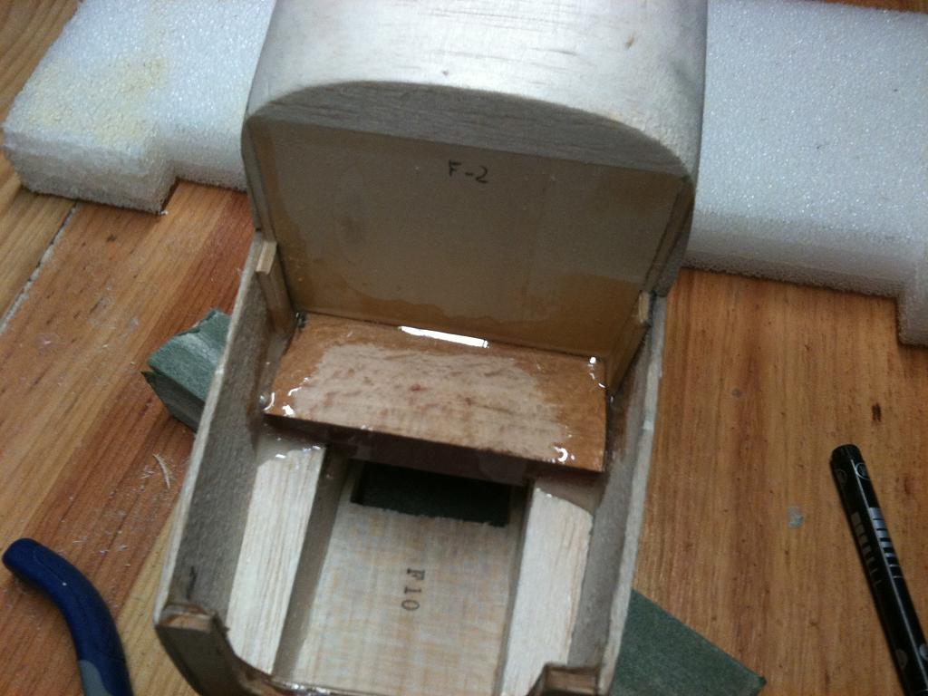

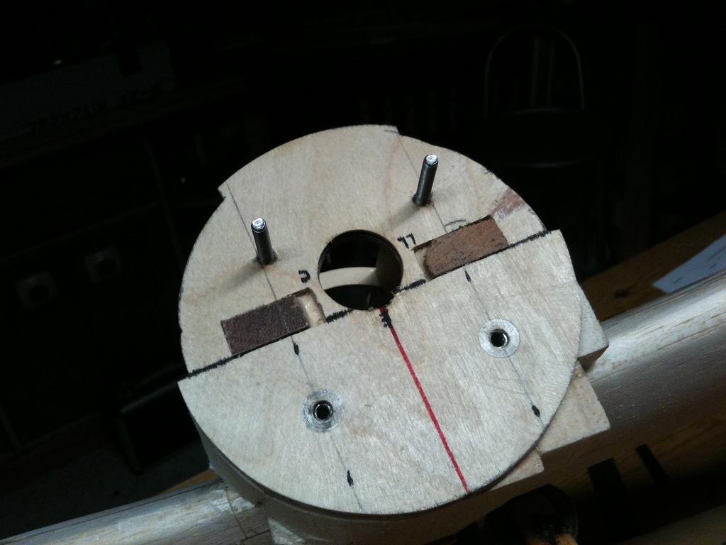

#985665

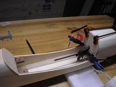

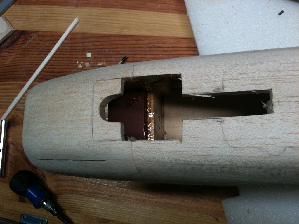

Tambien he tenido que eliminar las bancadas de ebano fijas ,ya que vienen preparadas para montar los motores en posicion normal,osea,con las bujias hacia arriba,tampoco te permite poder ponerlos tumbados o invertido y como esta opcion ultima era la que habia elegido,no me ha quedado mas....,lo bueno es que ya traian los grados de incidencia para corregir el par motor,pero bueno,esto tambien se puede hacer ahora calzando las bancadas con arandelas o un taquito de madera.

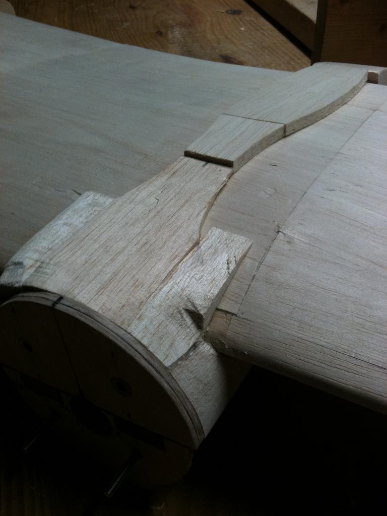

#985746

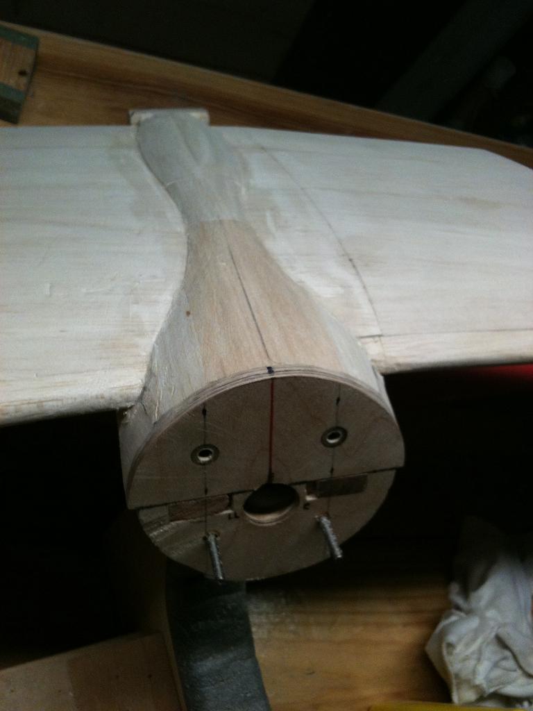

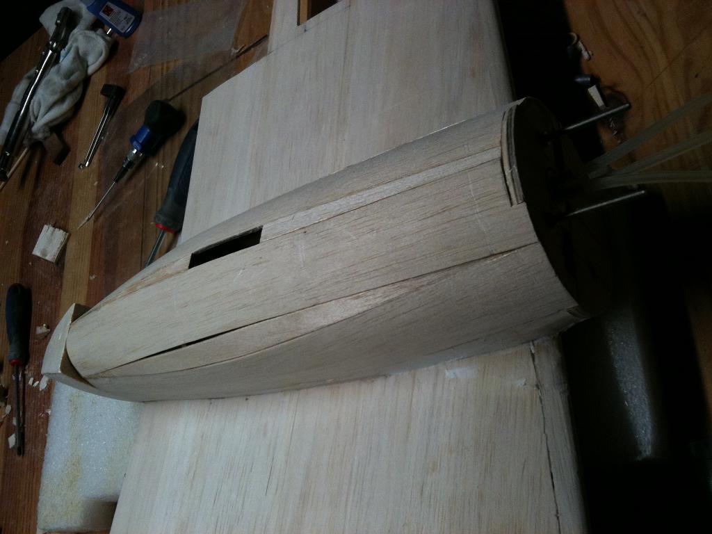

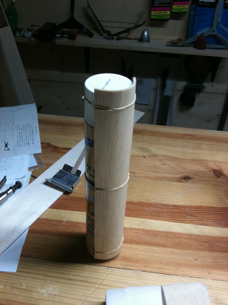

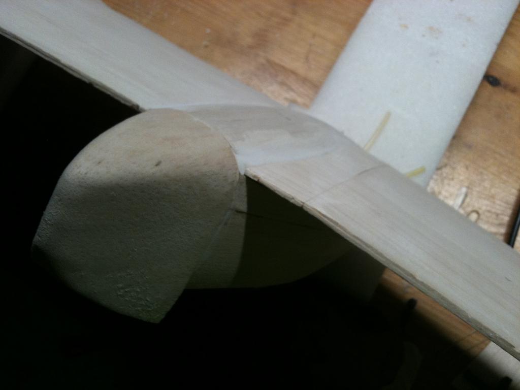

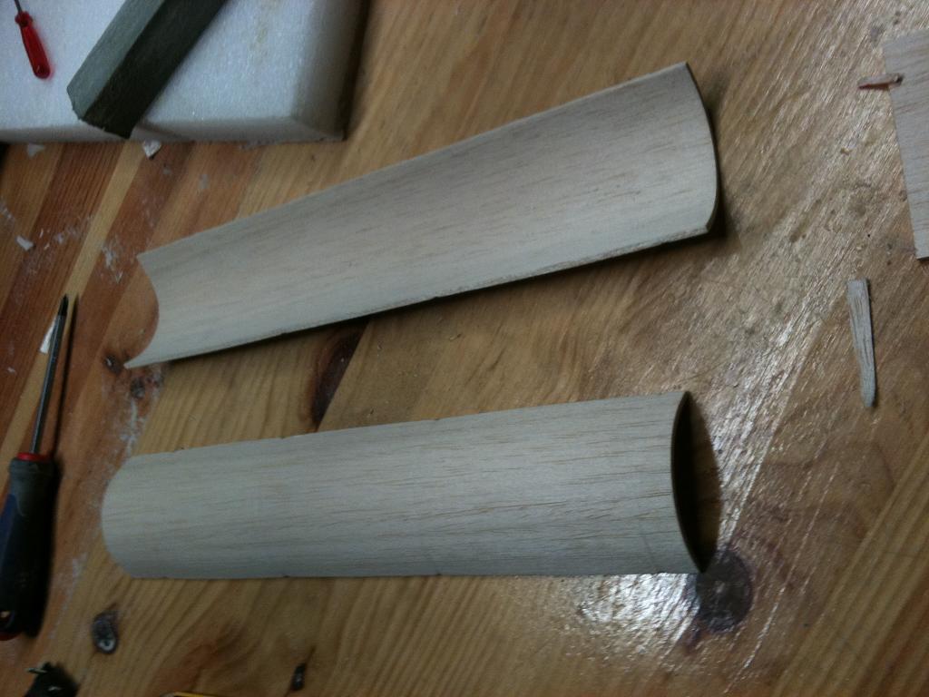

Bueno!,....y aqui viene la parte que temo,por que nunca se como empezar,pero al final termino cogiendole el gustillo... :D ..."el modelaje",que lo he realizado con un taco de lija(de esponja),de grano gordo para desbastar y grano medio para perfilar y ajustar ,siempre con mucha paciencia y cuidado para no romper el enchapado de las alas.
La verdad que tiene un curro de flipar,pero el resultado es muy agradecido y realmente merece la pena.
El enchapado inferior de las gondolas es de balsa de 3mm,pero impregnadas de vinagre y dejando secar el resultado es espectacular...

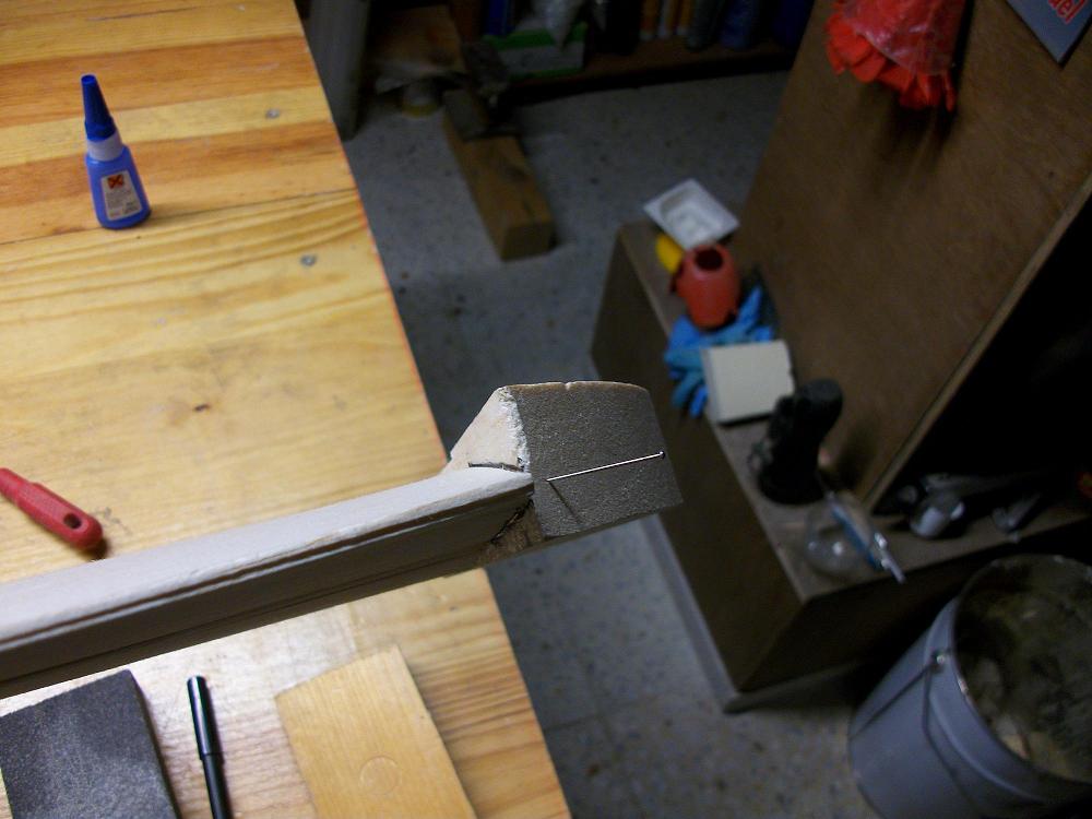

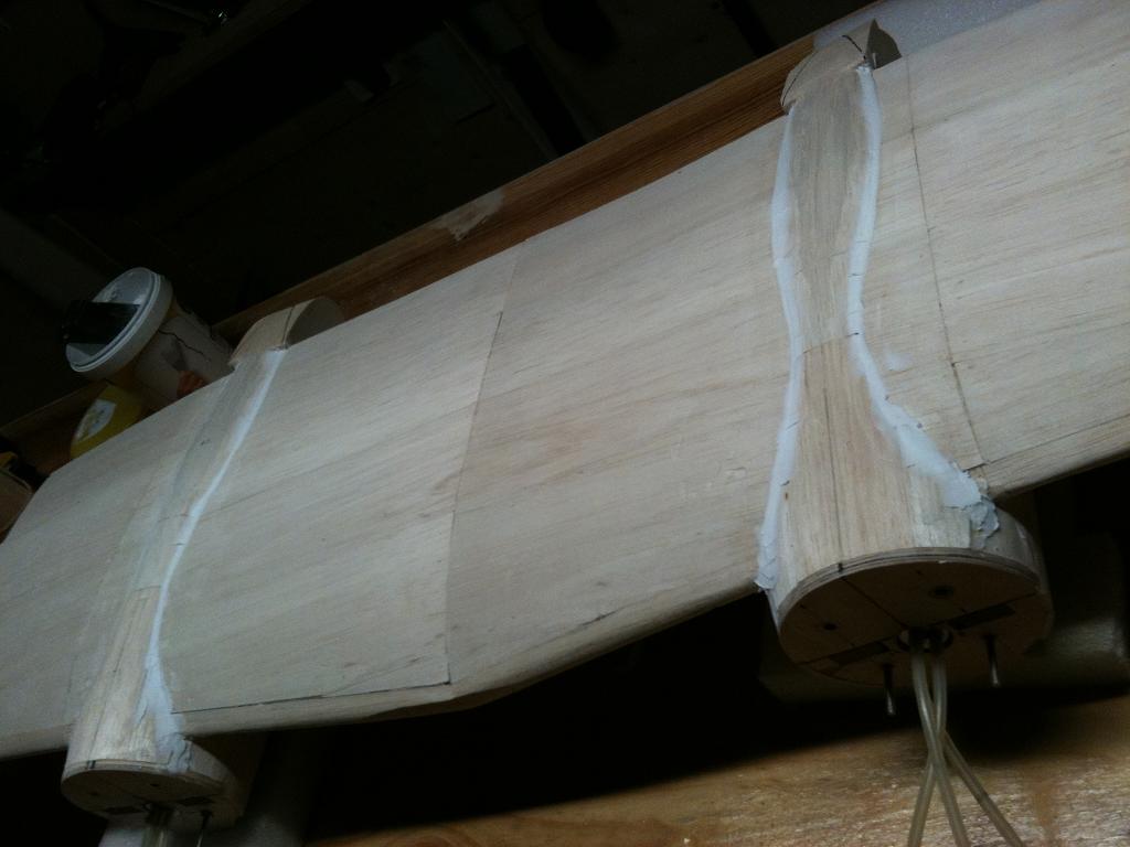

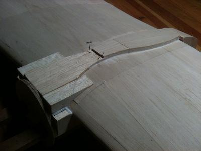

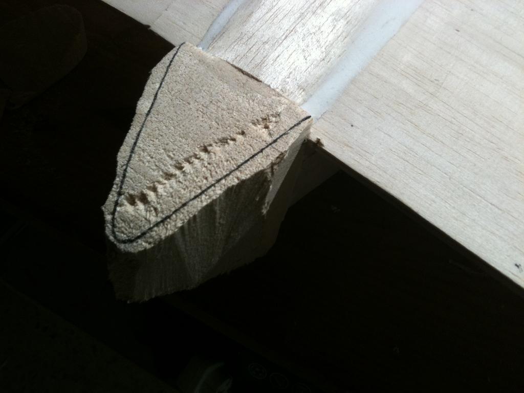

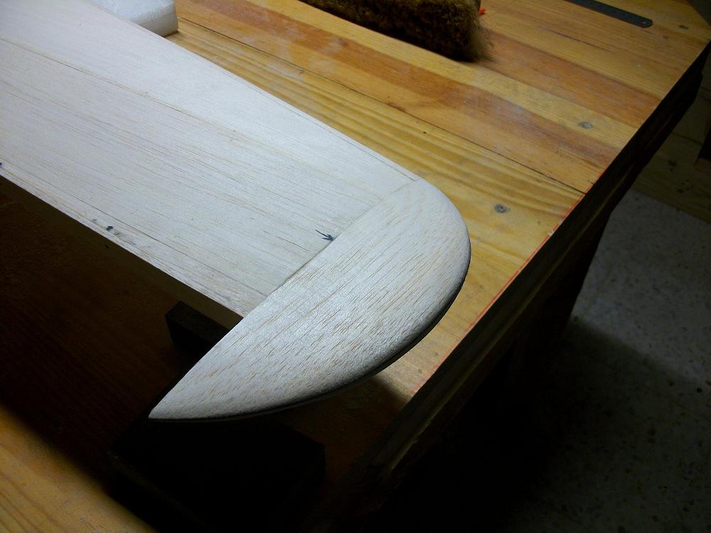

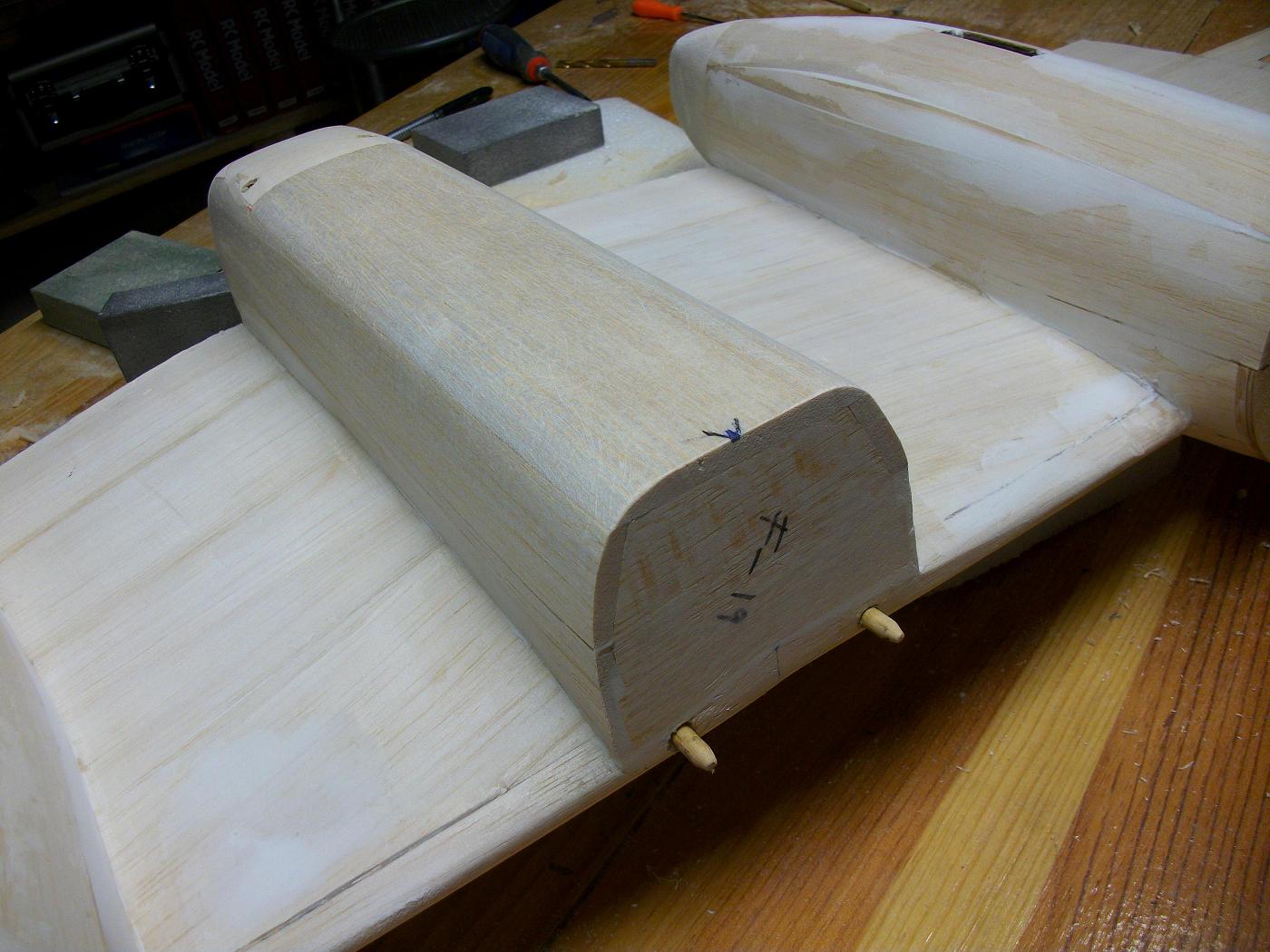

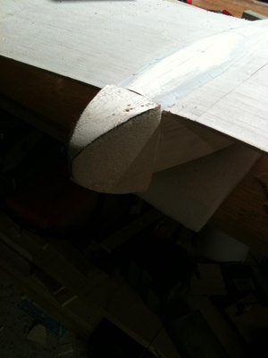

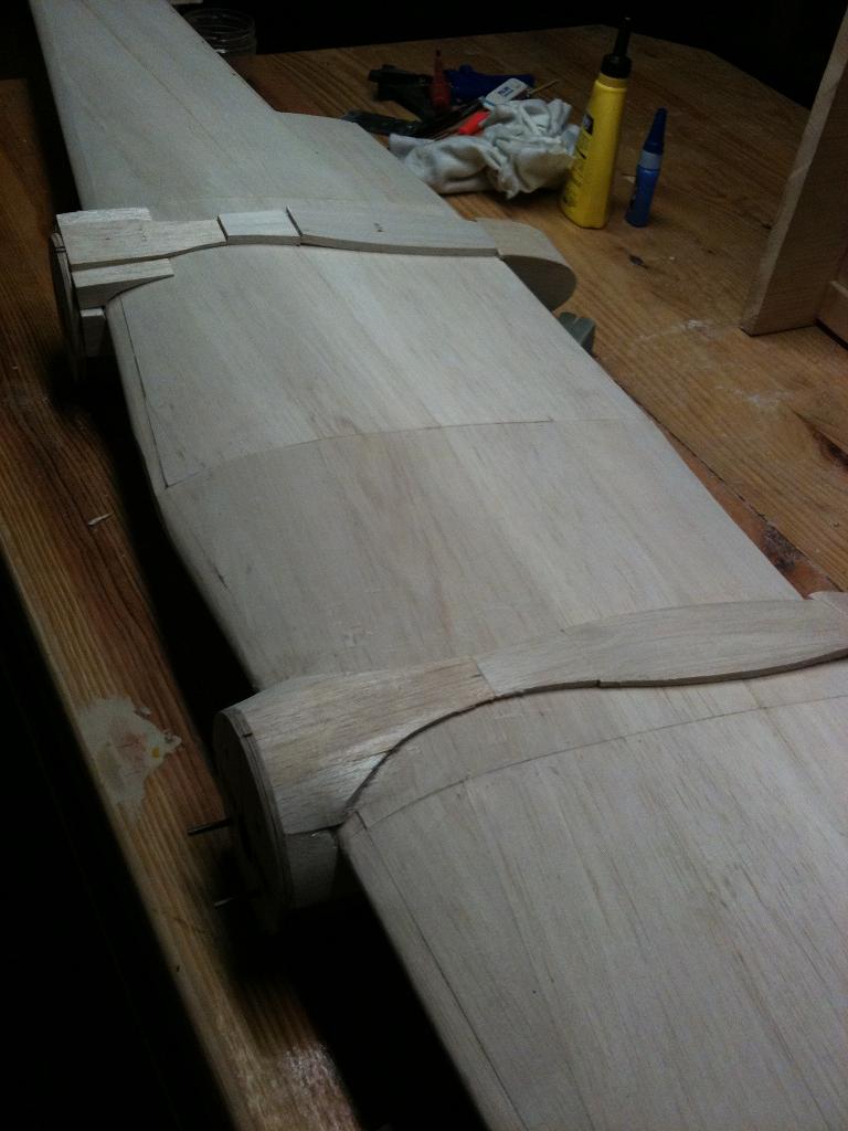

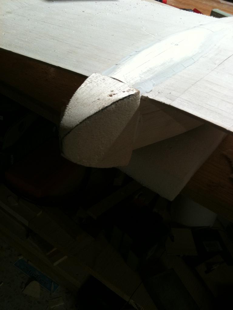

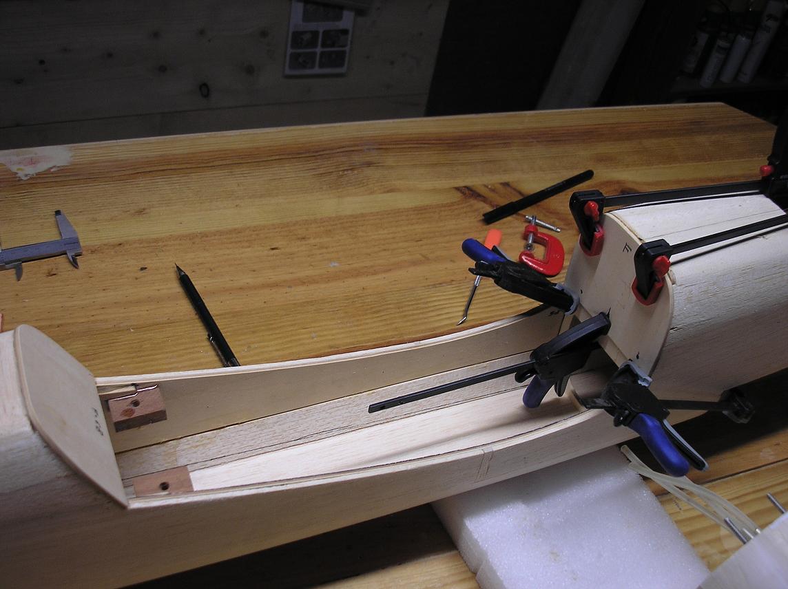

Bueno,en las siguientes fotos muestro el proceso de modelado del borde de salida de las gondolas
rellenado de agua-plas pluma todas las rajas,fisuras e imperfecciones
desbastado del taco
ajuste de la forma
moldeado final
#986577

Hola Manuel!! :D ,muchas gracias hago lo que buenamente puedo..jejeje....,la verdad es que tiene mucho trabajo,no me extraña del exito de los kits ARTF,para estos kits,ya en peligro de extincion,tienes que ser un apasionado de la construccion,como es mi caso.LLevo ya ni lo sé,las horas invertidas y aun voy por el 50% de la fabricacion....no te digo ná!!,para que luego en unos segundos,por un descuido,se vaya todo ese trabajo a la basura :(

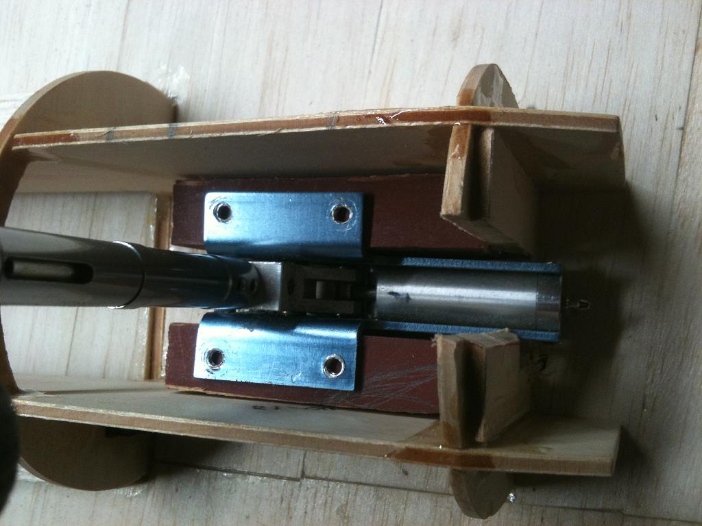

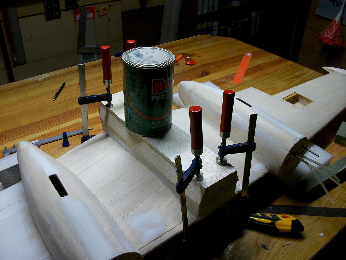

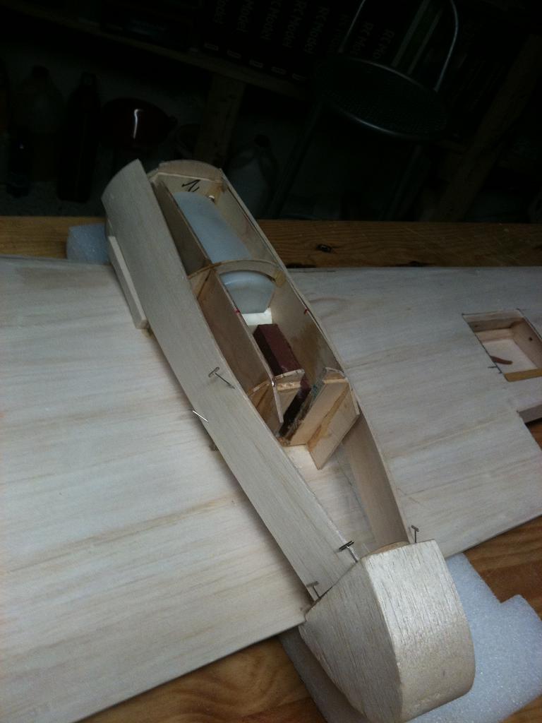

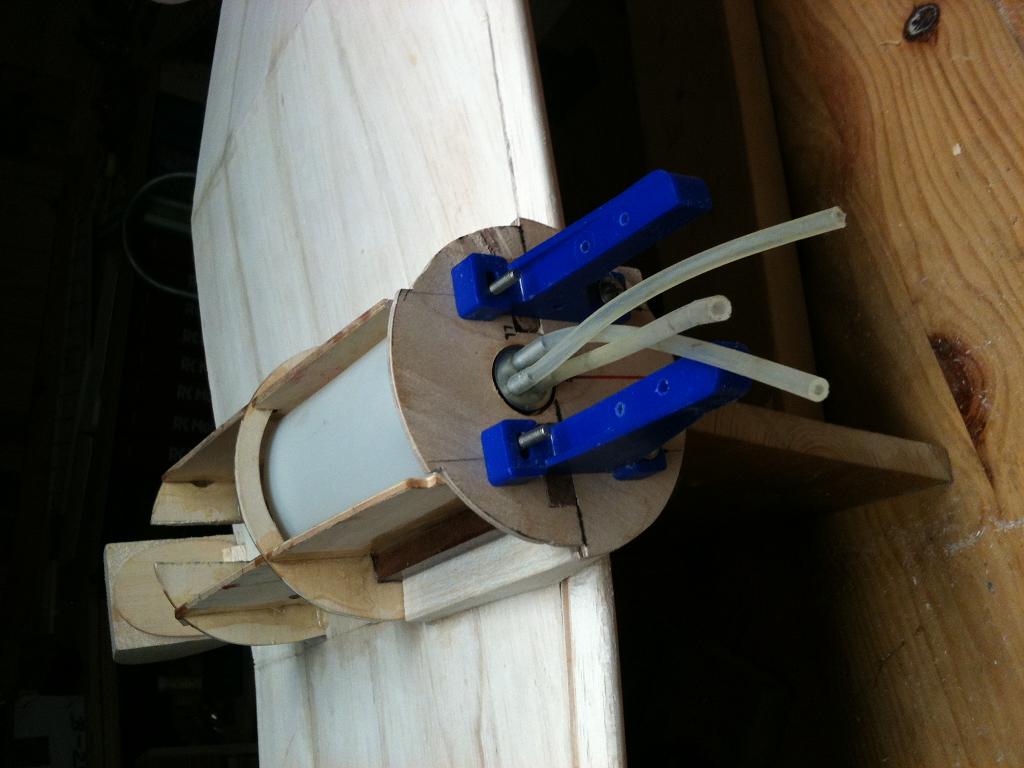

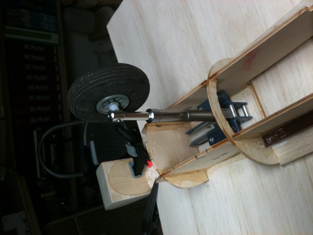

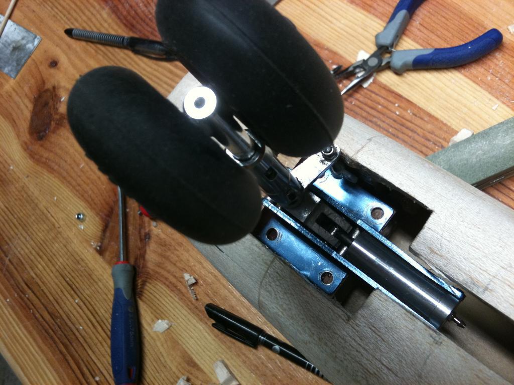

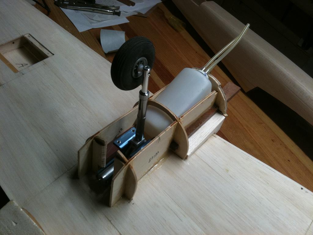

Bueno....Y despues de dar muchas vueltas y mirar varias opciones,aunque no sea como el original del B-25,funcionalmente creo que le dara mas estabilidad al morro....
A la cuaderna doble de contrachapado se le ha pegado una bancada con epoxi de 30min a la cual ira anclada la estructura del tren retractil

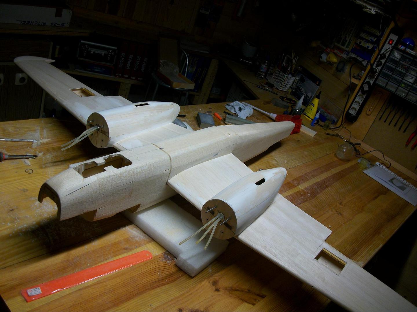

El tema de la motorizacion me esta causando bastantes complicaciones,ya que con las dimensiones de un 70 de 4 tiempos,el avion coge mucho peso,los motores irian medio fuera a causa de su tamaño y el destrozo que hay que causar en las carenas es tal,que se me estan quitando las ganas.Estoy planteando poner de dos tiempos,ya que la unica desventaja seria el sonido,lo demas creo que son todo ventajas y estoy pensando en un par de os55ax....¿que opinais?...espero sugerencias!! :)

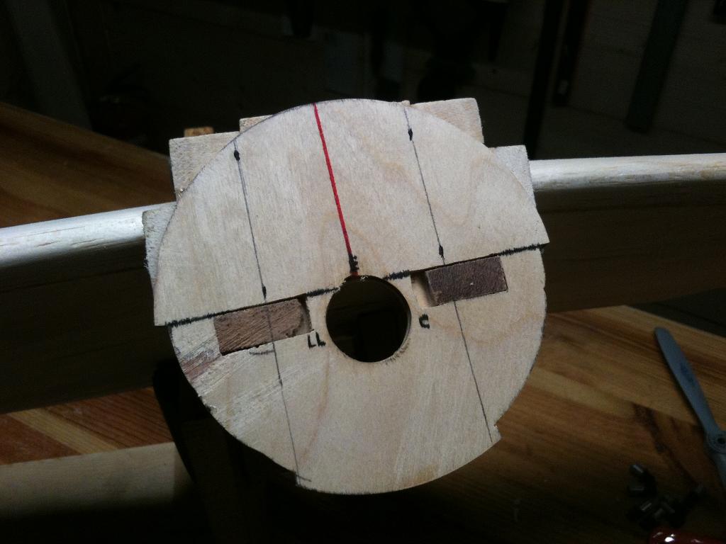

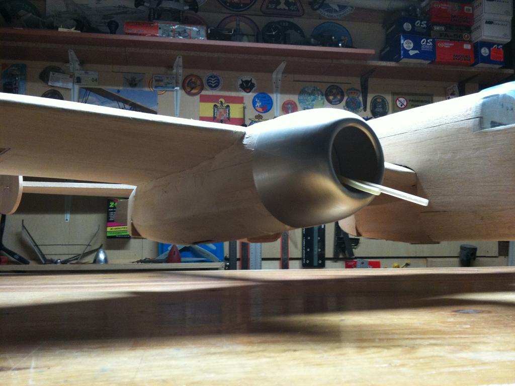

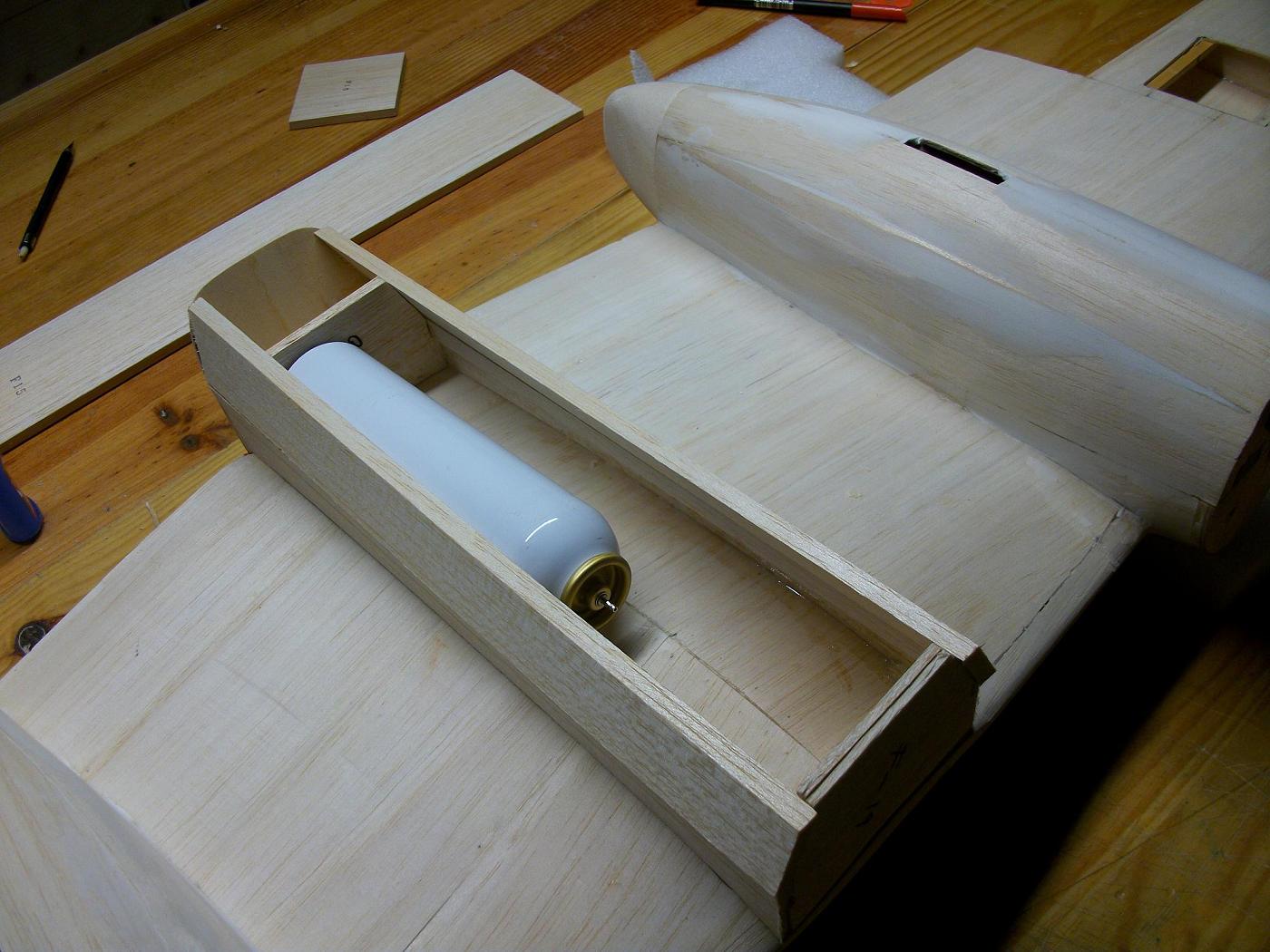

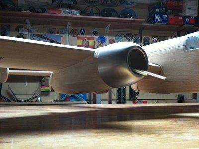

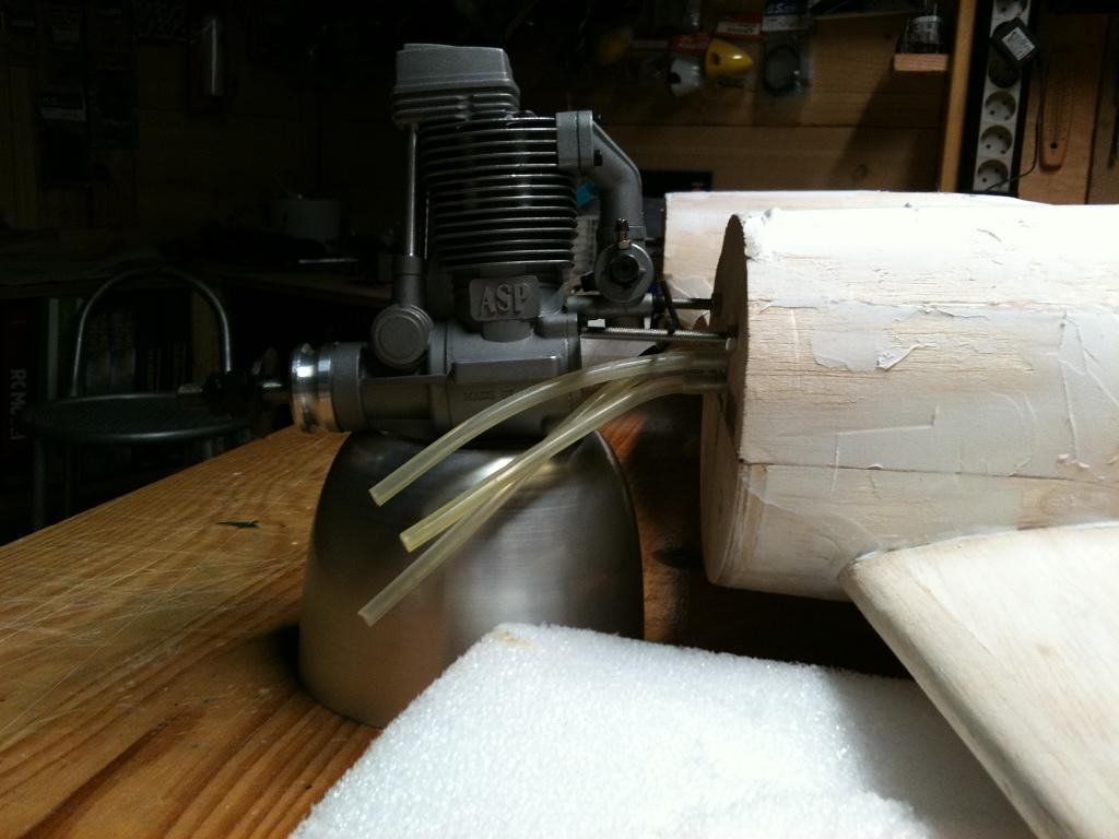

Hola Amigos!!,en primer lugar gracias a todos por vuestros animos.

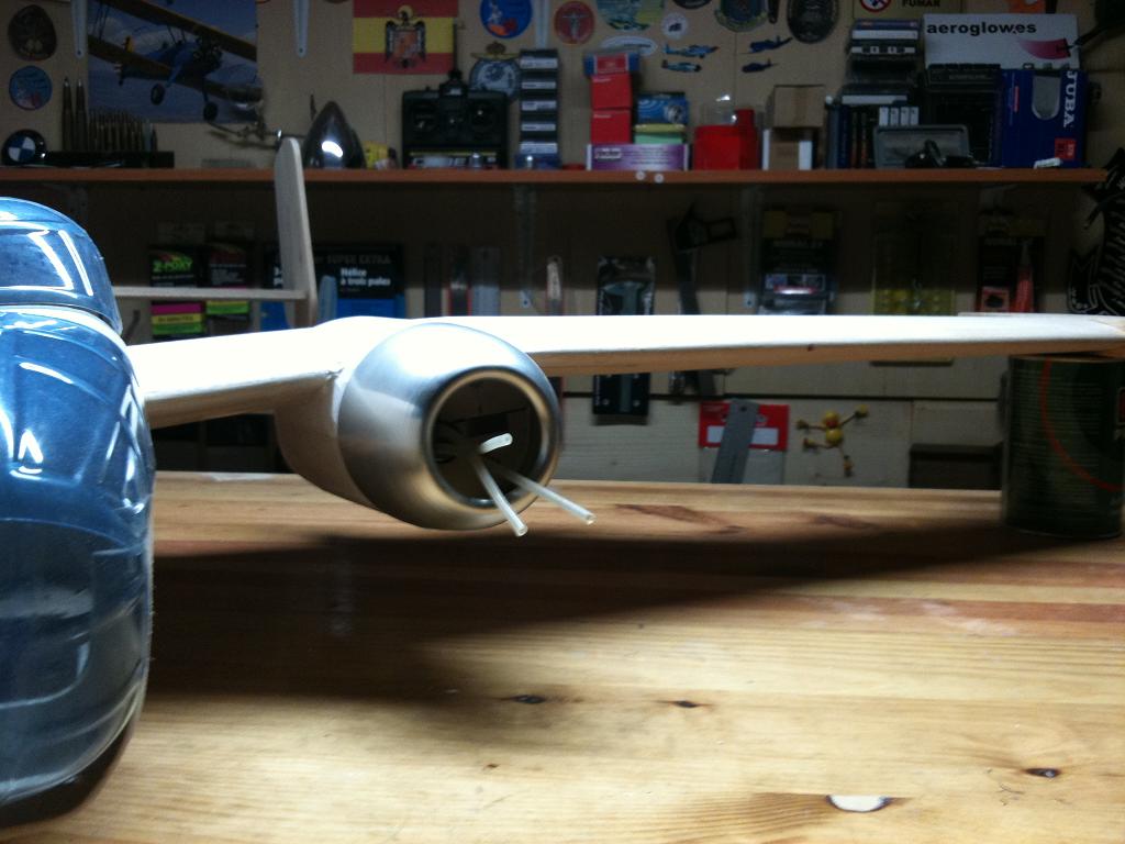

El tema de la motorizacion,como podeis ver acontinuacion en la foto era algo desproporcionado,el motor esta enrrasado mas o menos en el eje y lo que le sale el cilindro por la carena me parece desproporcionado,aparte del peso que ya nos os cuento....
Lo de ponerle motores electricos.....uffff,va contra mis principios de aeromodelista :lol: y mas en esta maqueta,lo que creo que hare al final,sera poner dos os55ax con sistema de alimentacion continua,que de esta forma jamas me ha fallado un motor,la unica desventaja es el sonido,pero ya tuve 2 os46ax en el A-26 invader y creedme,que esta muy lejos de los electricos,el oir dos motores,aunque sean de dos tiempos,sonar a la ver ya pone los pelos de punta.
Aun asi,me da un poco igual,por que hasta que no me pague un tipo de aqui del foro que me debe una cantidad de pasta importante desde el mes de mayo,no puedo comprar ningun motor...."cuidadin con quien haceis tratos"

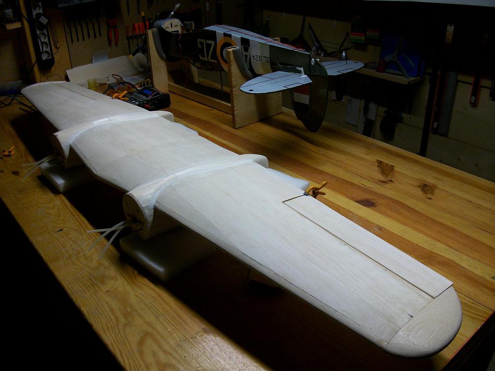

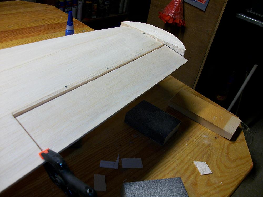

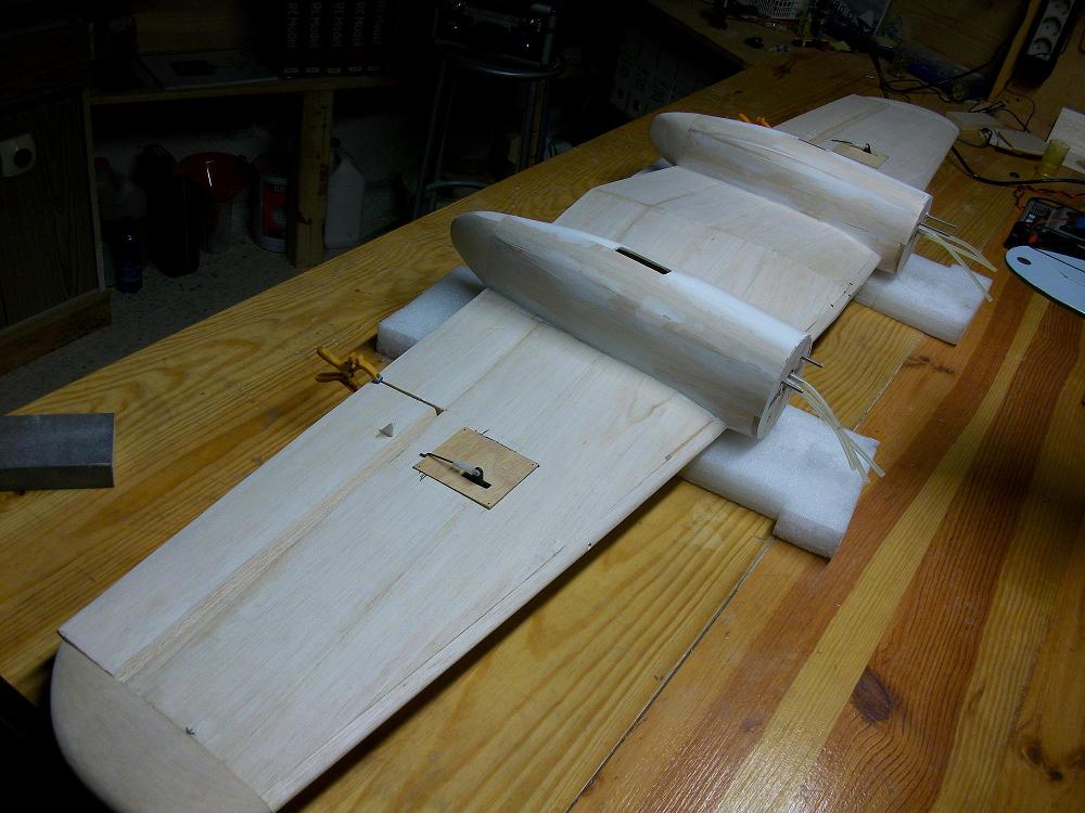

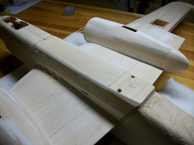

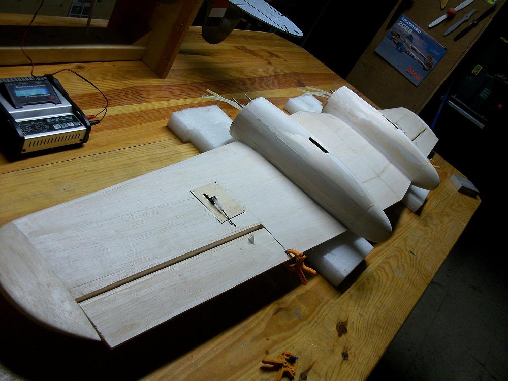

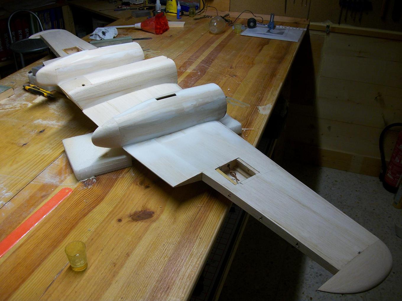

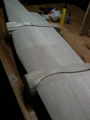

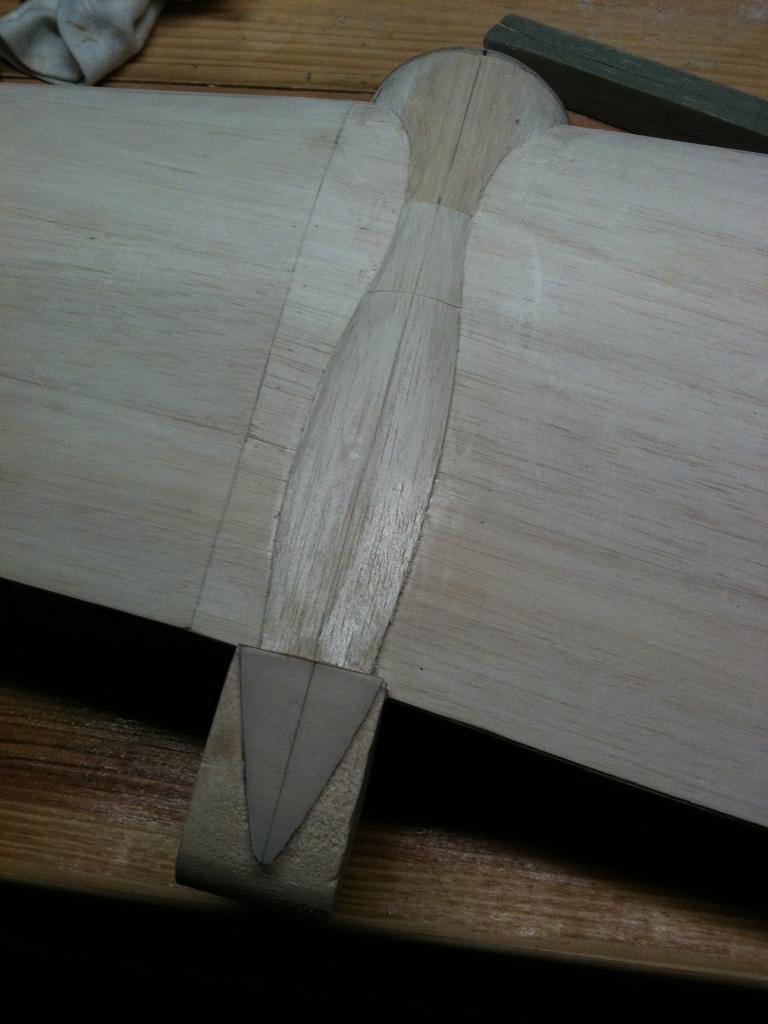

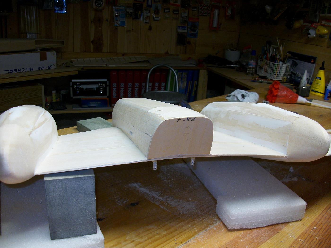

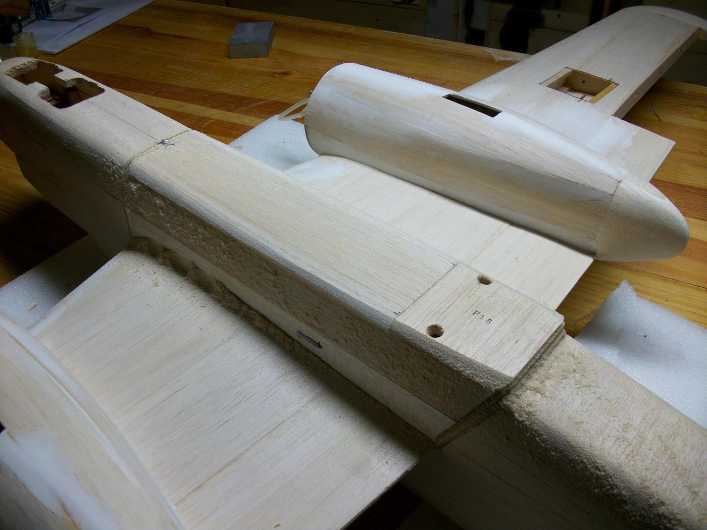

Bueno,esto ya esta,junto con el fuselaje,listo para sentencia....,listo para el enfibrado.
Mientras tanto me queda solucionar el mecanizado de la cola y su montaje.
enrrasado del aleron
marcado,para no pasarnos con la lija
y despues de un par de horas de sesion de lija...
acabado intrados izq.
acabado intrados der.
acabado extrados

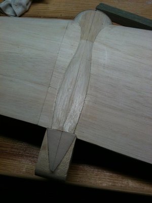

#990543

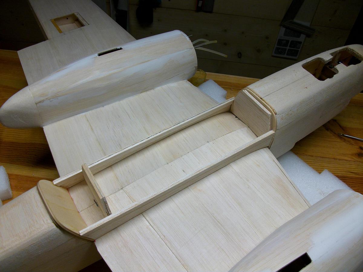

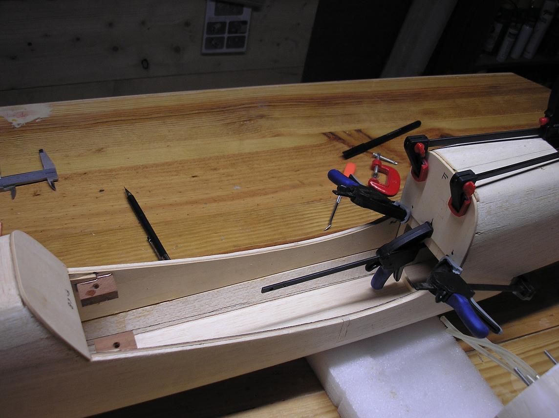

Hola de nuevo!,al final ya olvidaba un detalle bastante importante antes de enfibrar... :mrgreen: ...,que era montar el trozo de fuselaje que va en el intrados...,como se puede observar en la foto he utilixado este hueco perdido para alojar el calderin del tren de gas.
Mañana le dare forma a estos tacos y tablas.... :lol:

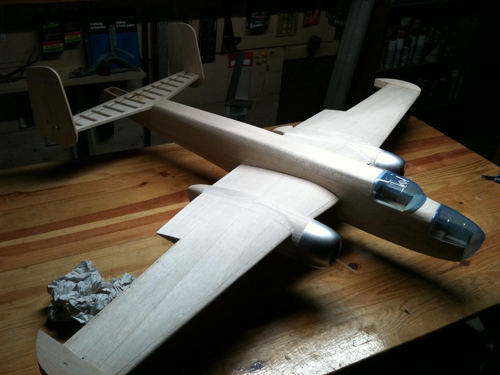

En primer lugar darte la bienvenida al hilo,amigo Juan y agradecerte la satisfacion que me producen tus palabras.....
Pues ahora si que se puede enfibrar...jejeje,se me habia pasado la panza... :lol: ....,tema de anclaje de alas etc...,y porsupuesto el centrado milimetrico a escuadra del eje del fuselaje con el eje de las alas.
Tambien decir que estoy muy contento con el resultado que estoy obteniendo con los pesos,ya que todo el conjunto fuselaje,alas,y empenaje de cola me pesan 2,5kg,a falta de el tren,que suman unos 350g y los dos motores,que al final seran 2 os46ax alimentados con chispa constante,por su fiabilidad ante los 55 y por la no necesidad de tanta potencia como pensaba,ya que no está saliendo nada pesado....(el A26 de air loisirs pesaba algo mas y con dos 46 iba mas que sobrado),y asi,soluciono el problema del espacio en las carenas de los motores.
Alguno me dirá que despues del enfibrado pesará más,pero ya cuento tambien con ello.

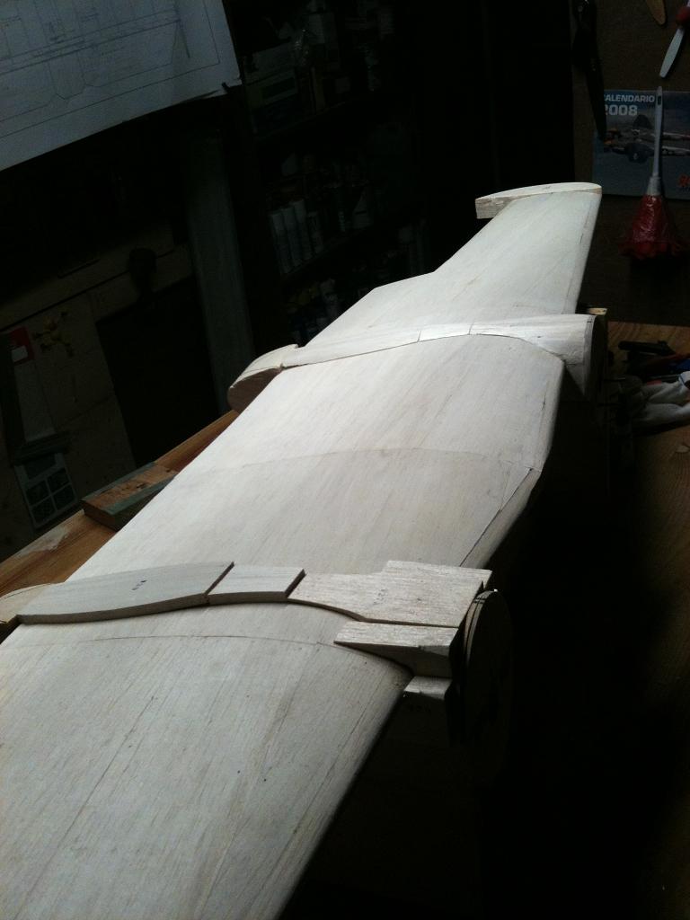

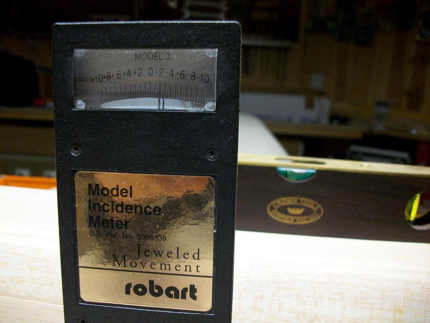

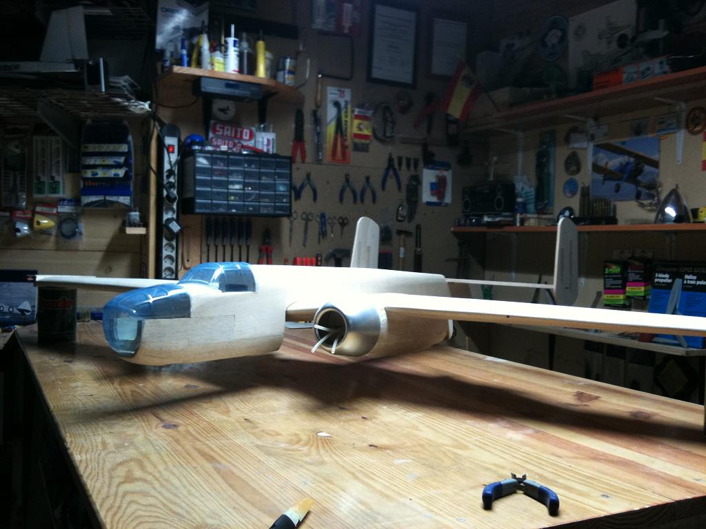

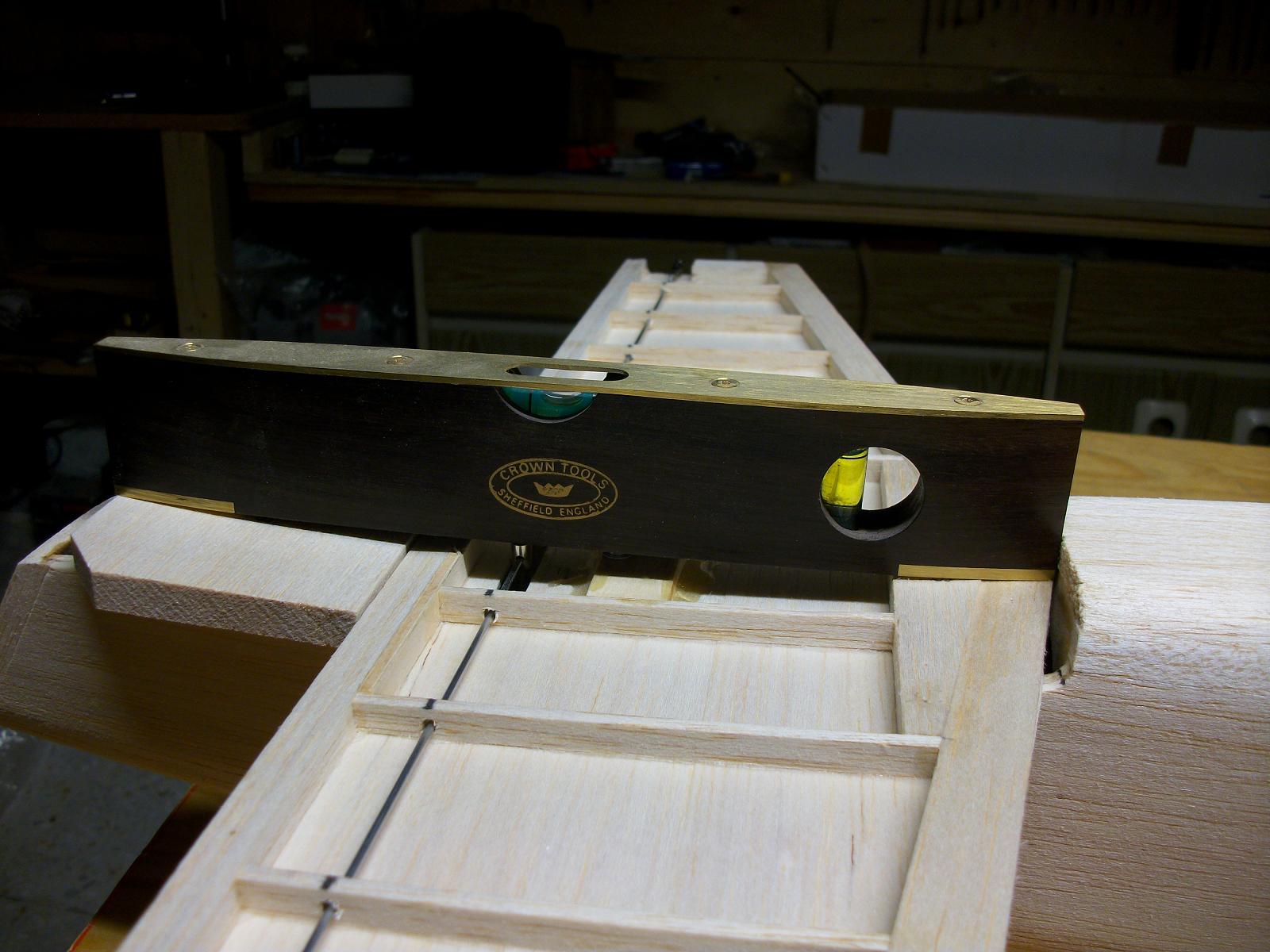

Hola a todos,aun no he comenzado con el enfibrado por que revisando ,revisando van saliendo cosillas que se me estaban pasando... :mrgreen: :mrgreen: ....asi como ,comprobar la incidencia..... :lol: ,ná cosa de poco..... :lol: ....,(ya lo decia al principio del post,las prisas no son buenas :oops: ),tambien he de solucionar el mecanizado de los mandos de gas de los motores.....
Pero vamos a lo que importa,que es que la incidencia,como no podia ser de otra forma :wink: ,respetando plano al milimetro,ha salido perfecta,enrrasando el estabilizador horizontal a nivel y la parte mas plana del lomo del fuselaje el medidor de incidencias da -2º que es lo que dice el plano,como se puede apreciar en las fotos.
