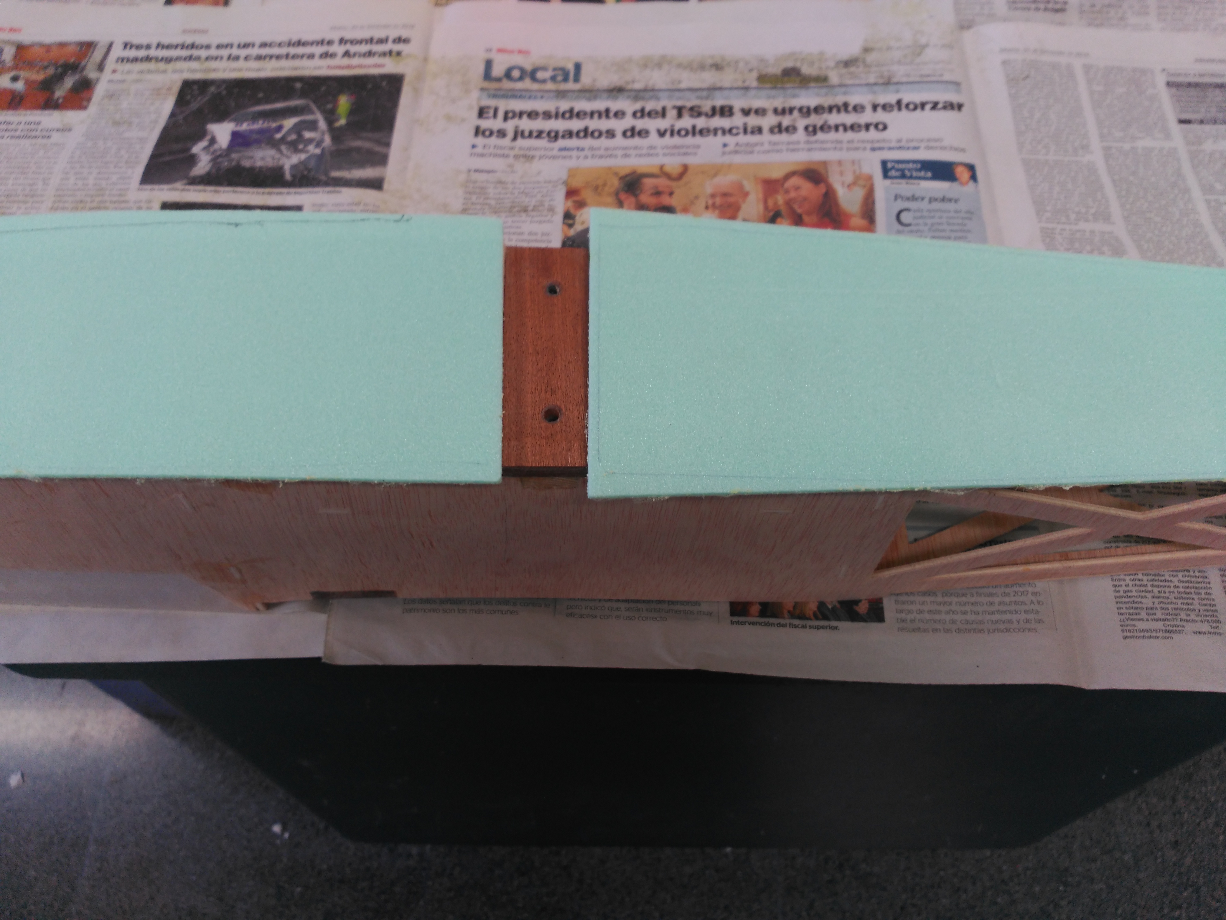

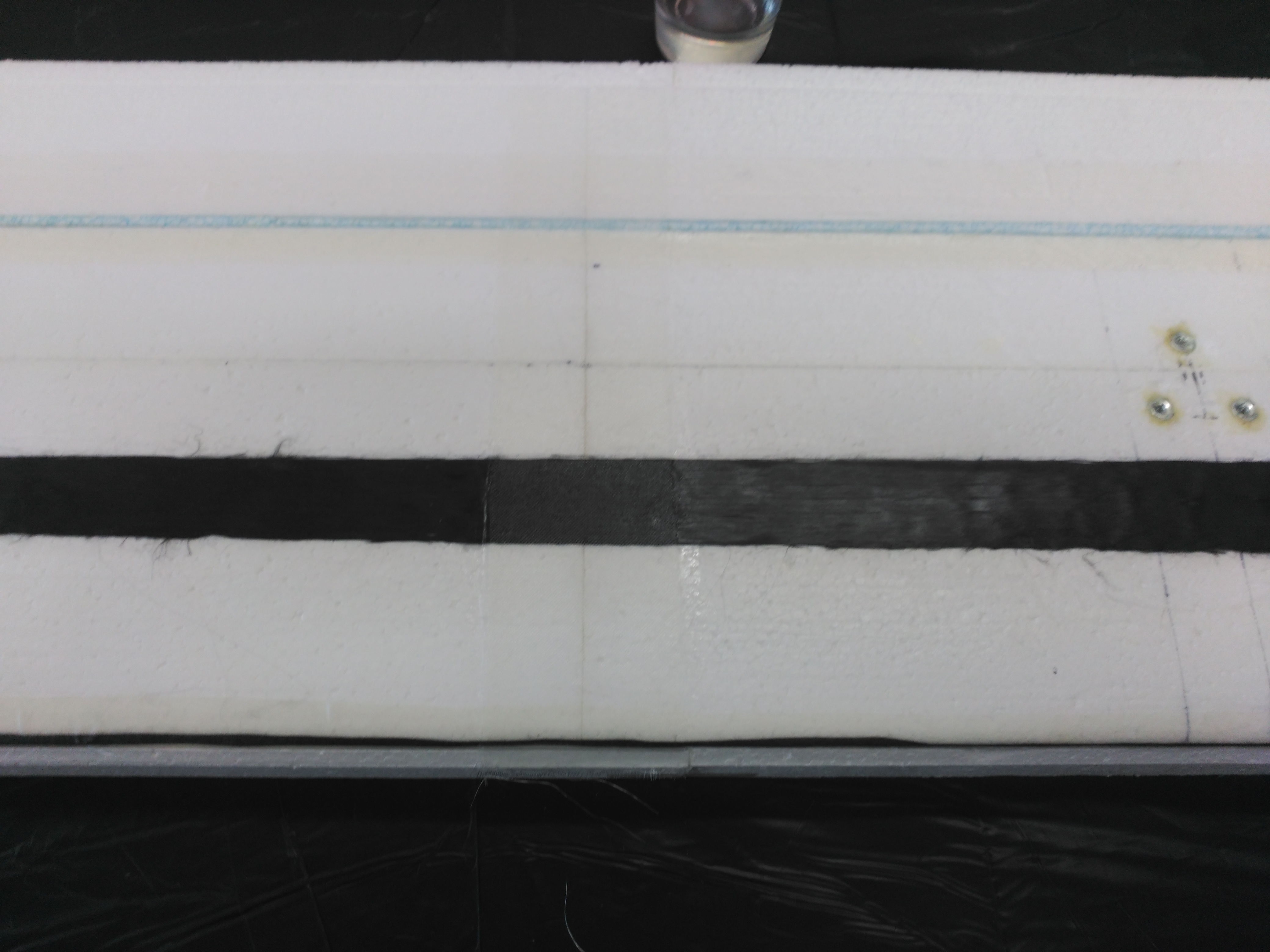

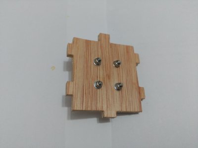

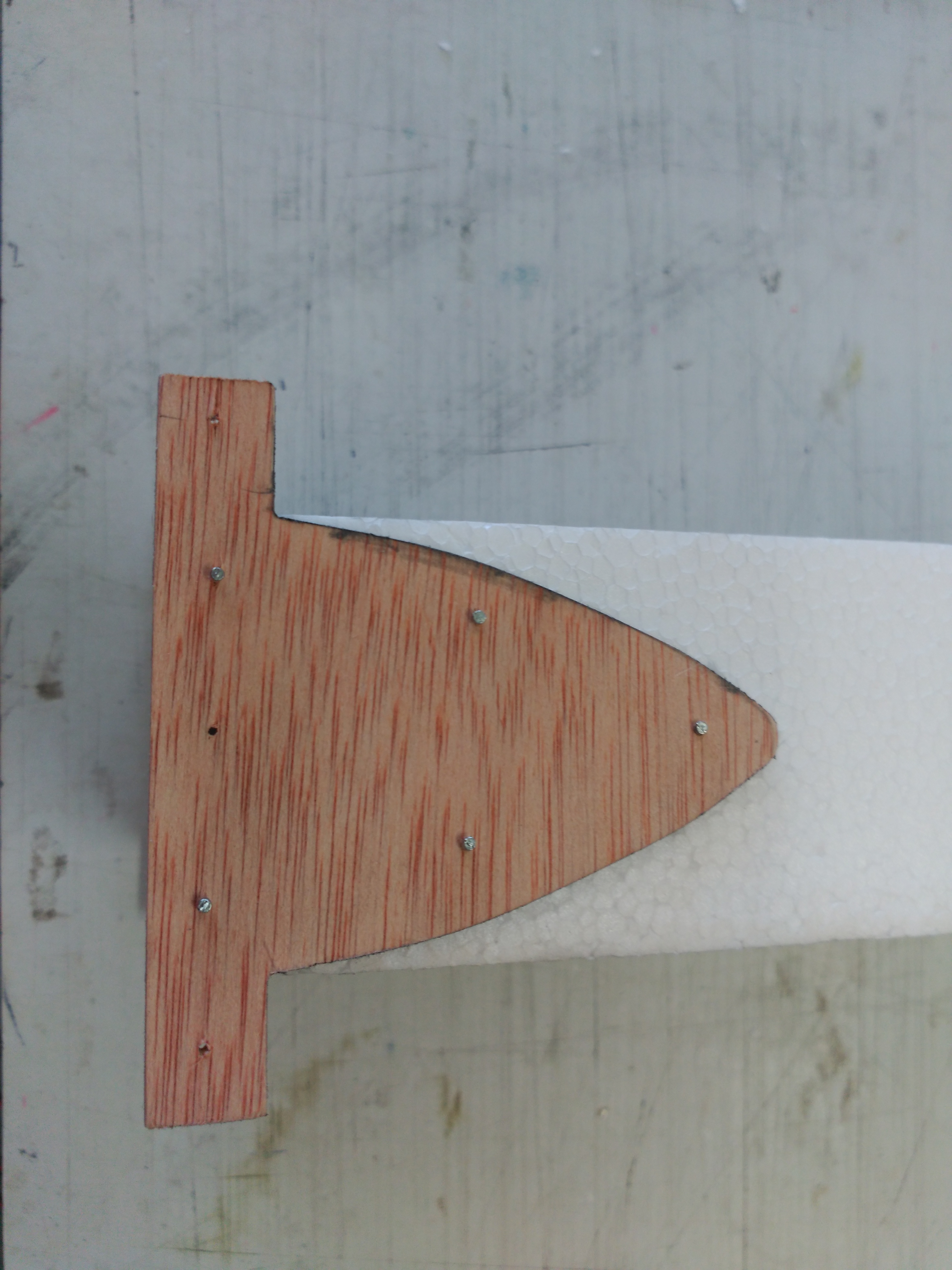

Aquí continúa por mi parte la construcción de las alas, que gracias a los enlaces que ha insertado Raúl facilitan y ordenan el seguimiento ti de la construcción de cada unidad.
Con el objeto de no repetirme demasiado y hacer más dinámica la lectura y seguimiento procuraré no volver a poner los mismos pasos que ya ha colgado Raúl o Lluís pero si intentamos hacer algunas cosas diferentes entre una unidad y la otra con la intención de ofrecer más alternativas constructivas y que cada uno elija lo que más le gusta o se anime a hacer.

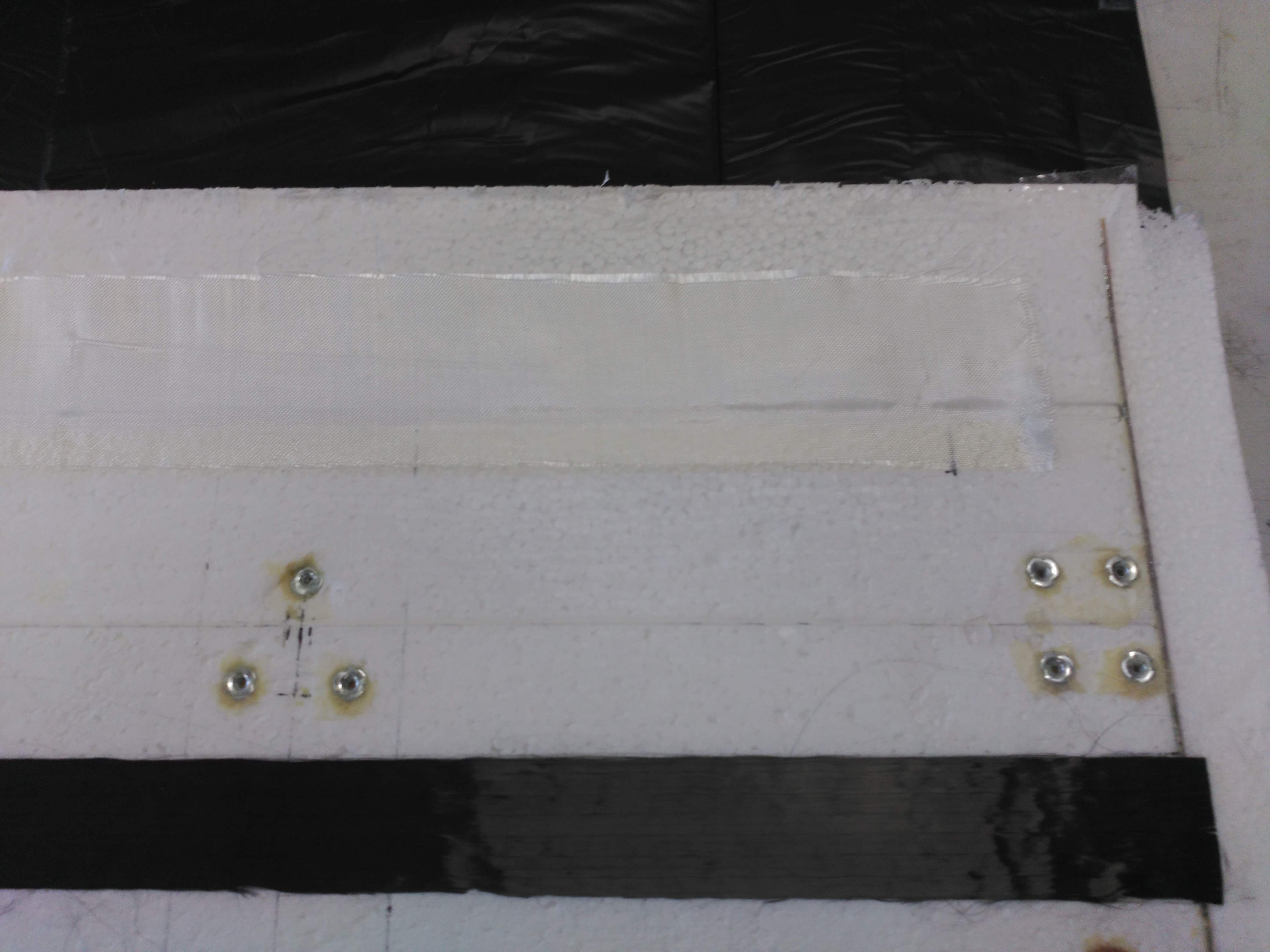

En este paso, además de unir las bayonetas a los núcleos centrales de cada semi ala, he realizado los agujeros o canales para pasar los cables y otro para reforzar la unión del núcleo marginal de la semi ala con el núcleo central.
Si os lo recordáis Raúl había ideado una herramienta con el hilo caliente que le permitió realizar el agujero y luego con masilla tapó el corte por donde pasa a la herramienta.
En mi caso, y con la intención de mostrar otra forma de hacerlo, he fabricado una pseudo broca afilando el borde de un tubo de aluminio por cada espesor que necesitemos perforar.
Luego fijamos el taladro en una posición regulando la altura y hacemos lo mismo con el núcleo a perforar
Yo he preferido perforar los núcleos por separado antes de unirlos y así formar una semi ala, hice el primer tramo con tubo de 12mm y el segundo tramo de 8mm.
Si hubiera que perforar toda una semiala entera con diferentes espesores habria que pasar de lado a lado primero con el menor espesor para que el trozo de Foam cortado quede atrapado dentro de la roca y luego agrandar el tramo de mayor espesor.
También he reforzado con carbono de 4mm macizo la unión del núcleo marginal con el central.
Luego de cortar y emparejar le he realizado una terminación en el borde de fuga colocando una tira de carbono plana de 3mmx1mm que le aportará terminación a la vez que consistencia .
Por ahora eso es todo, próximo paso recubrir con cola y papel Kraft
Un saludo y espero que os parezca interesante
Fendrich

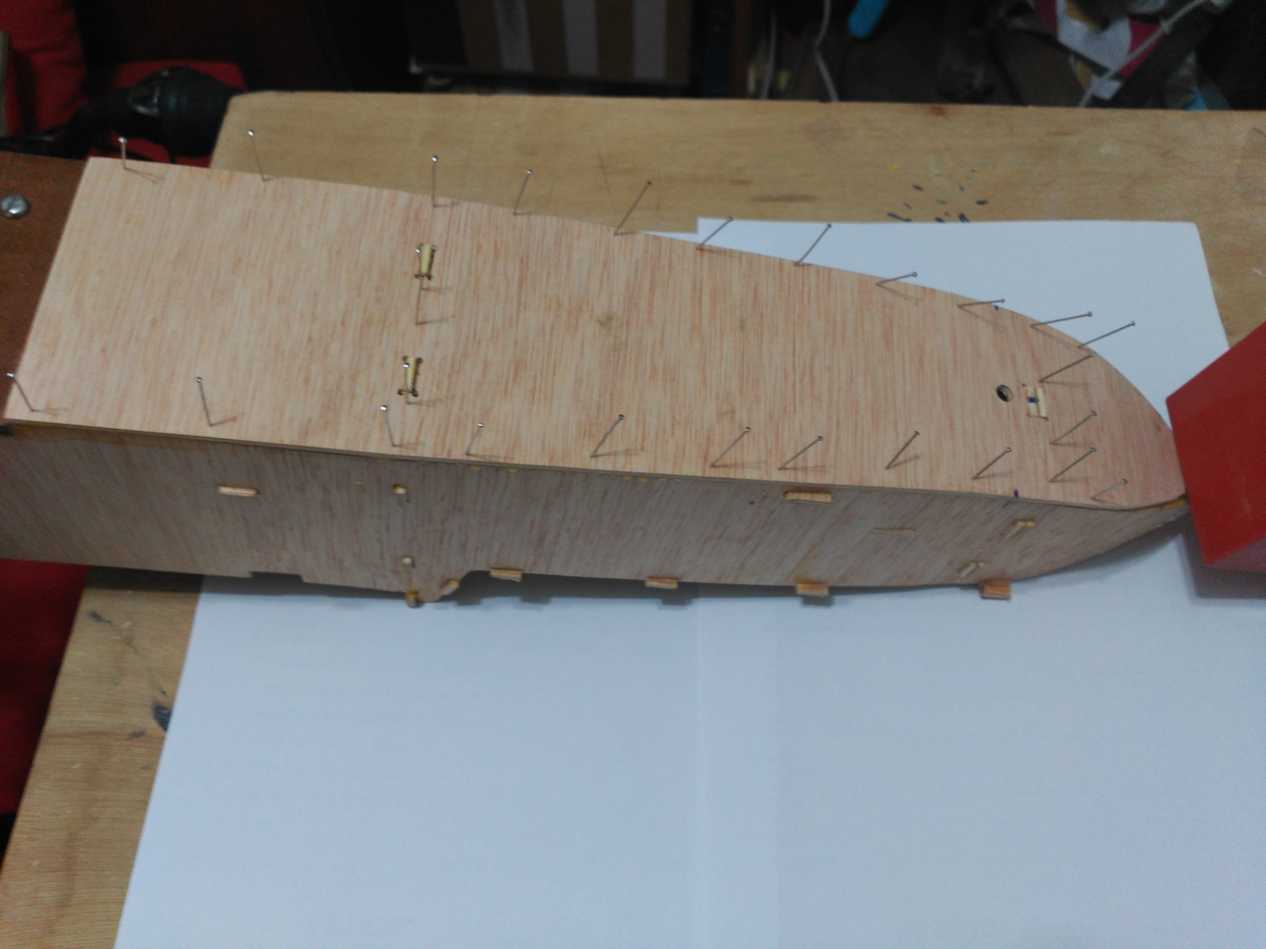

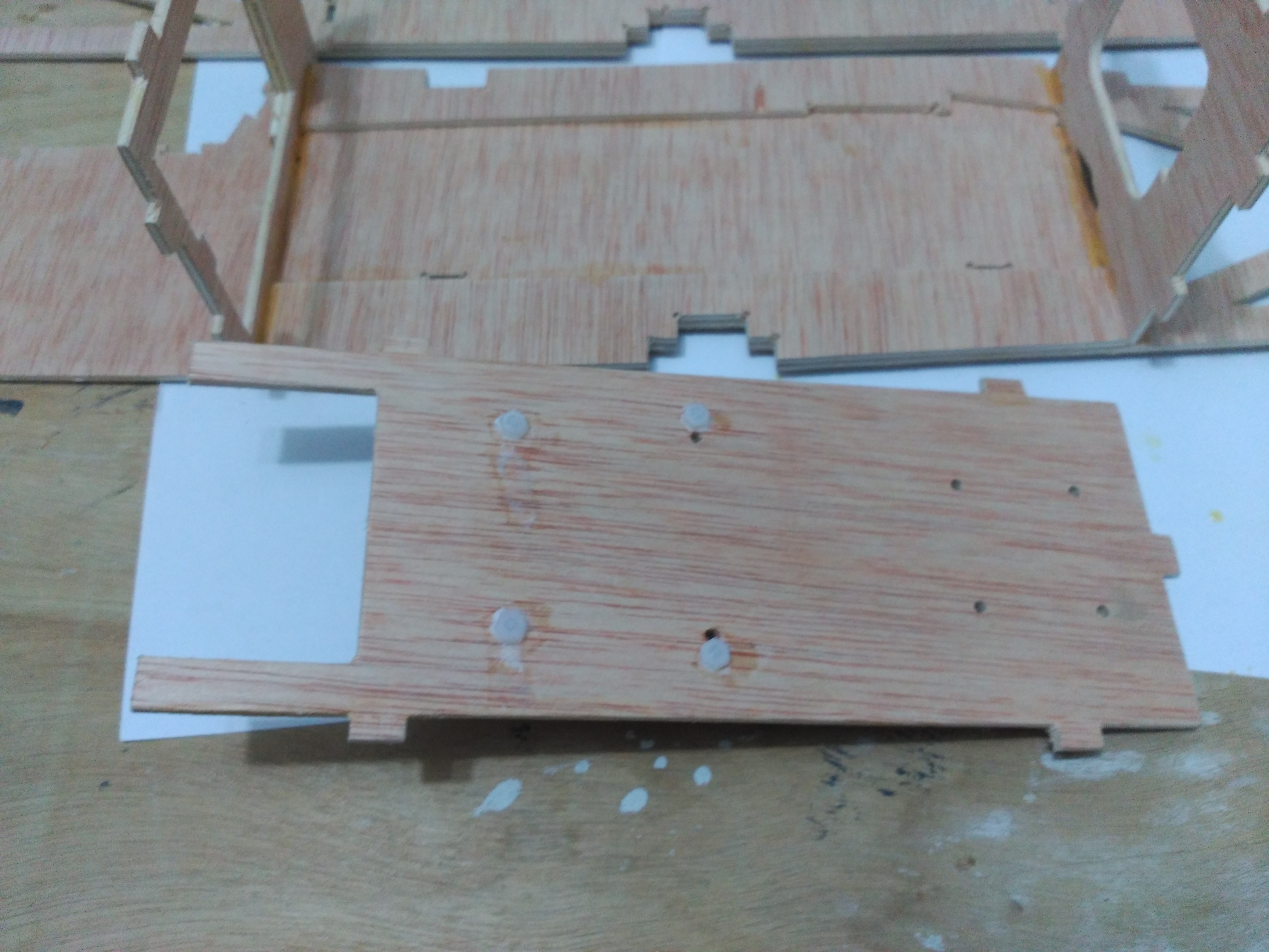

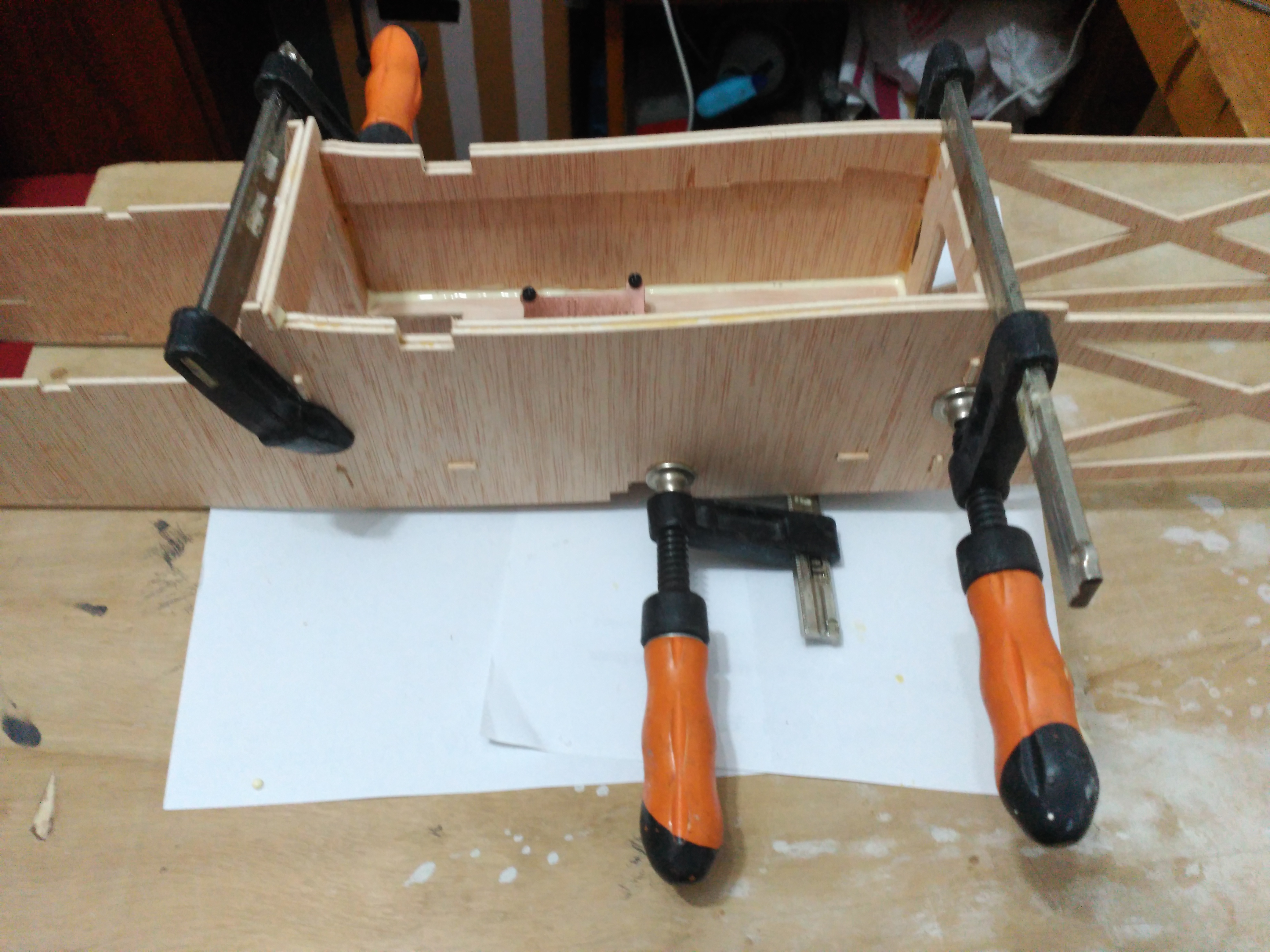

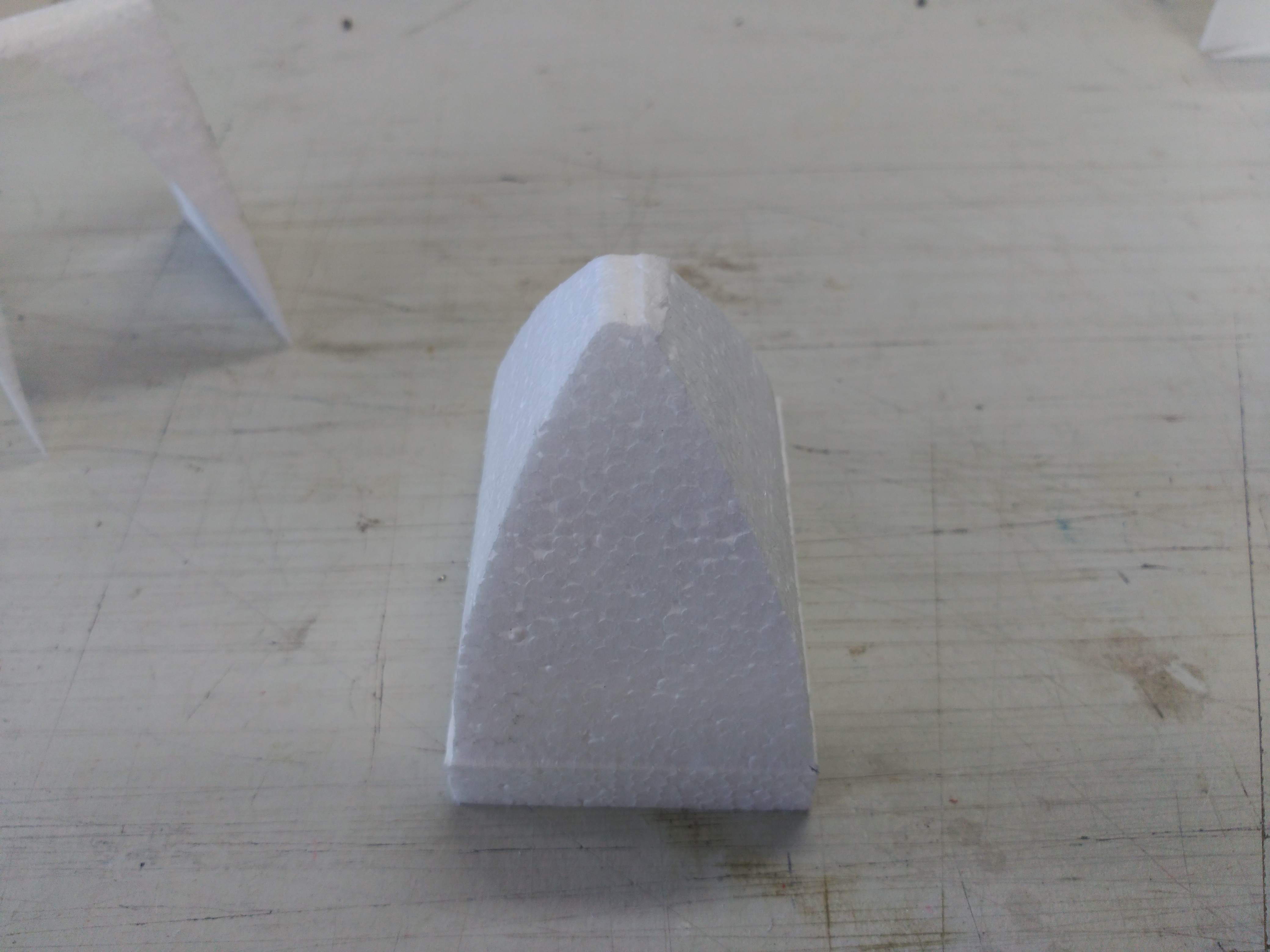

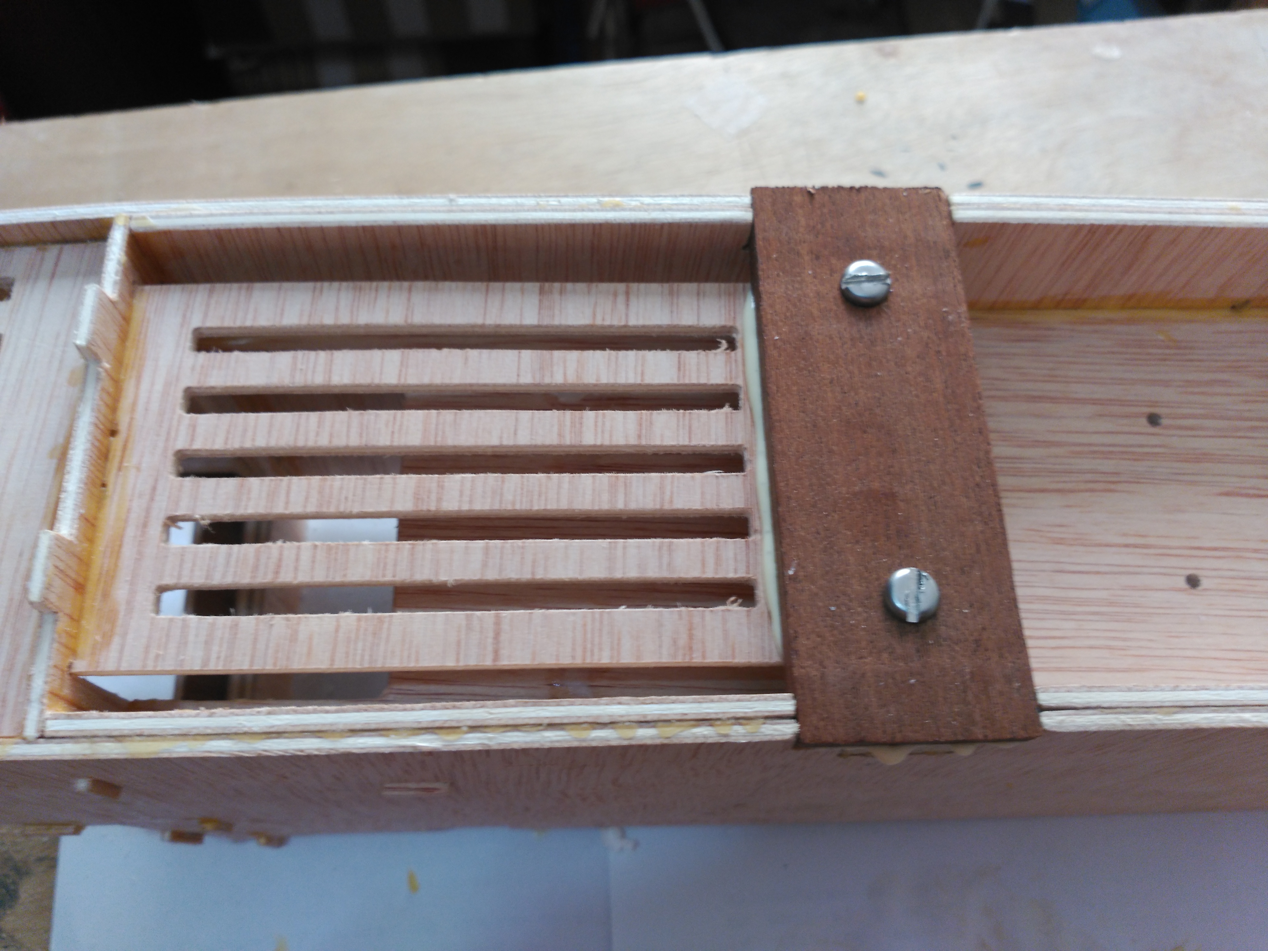

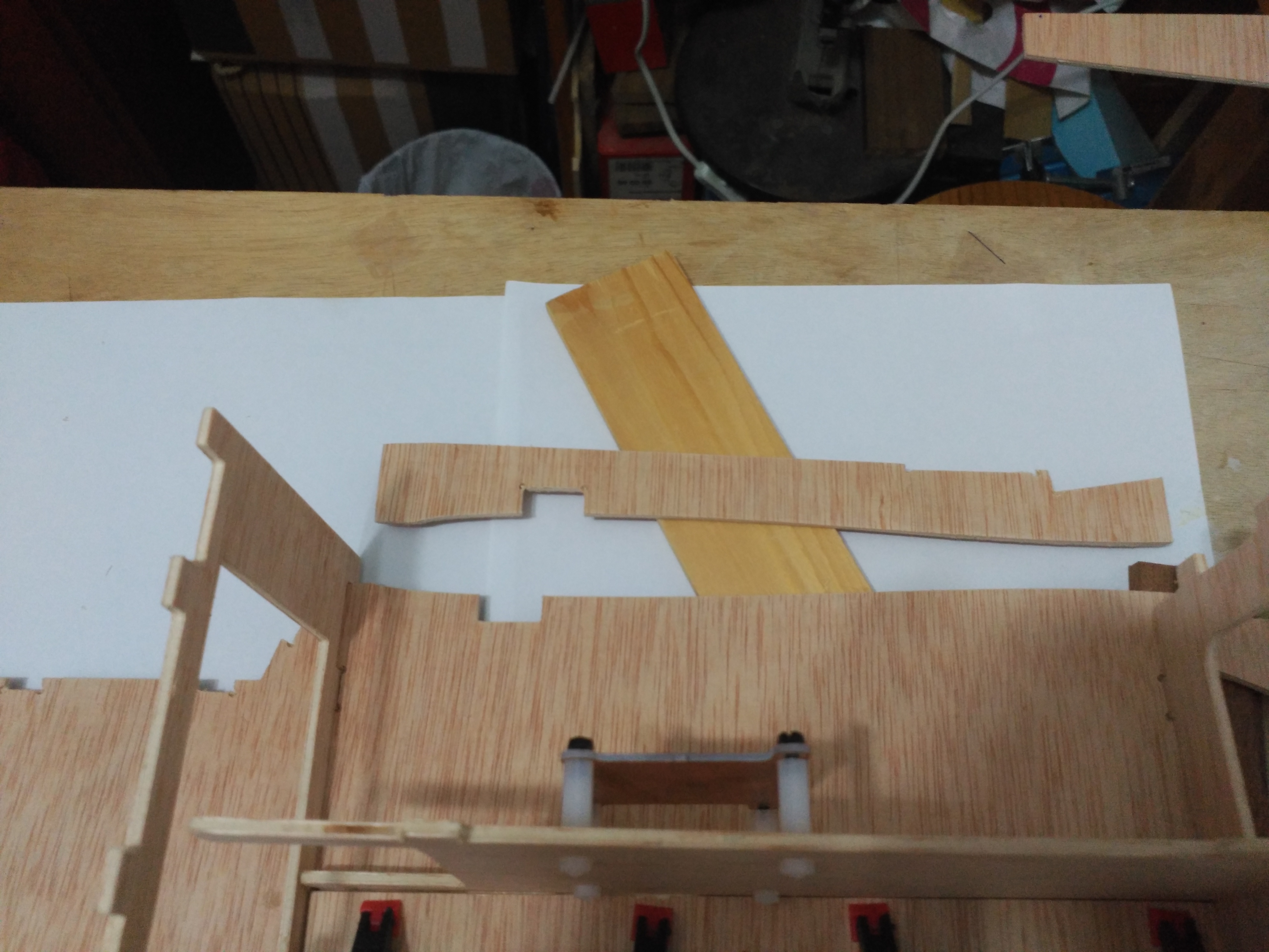

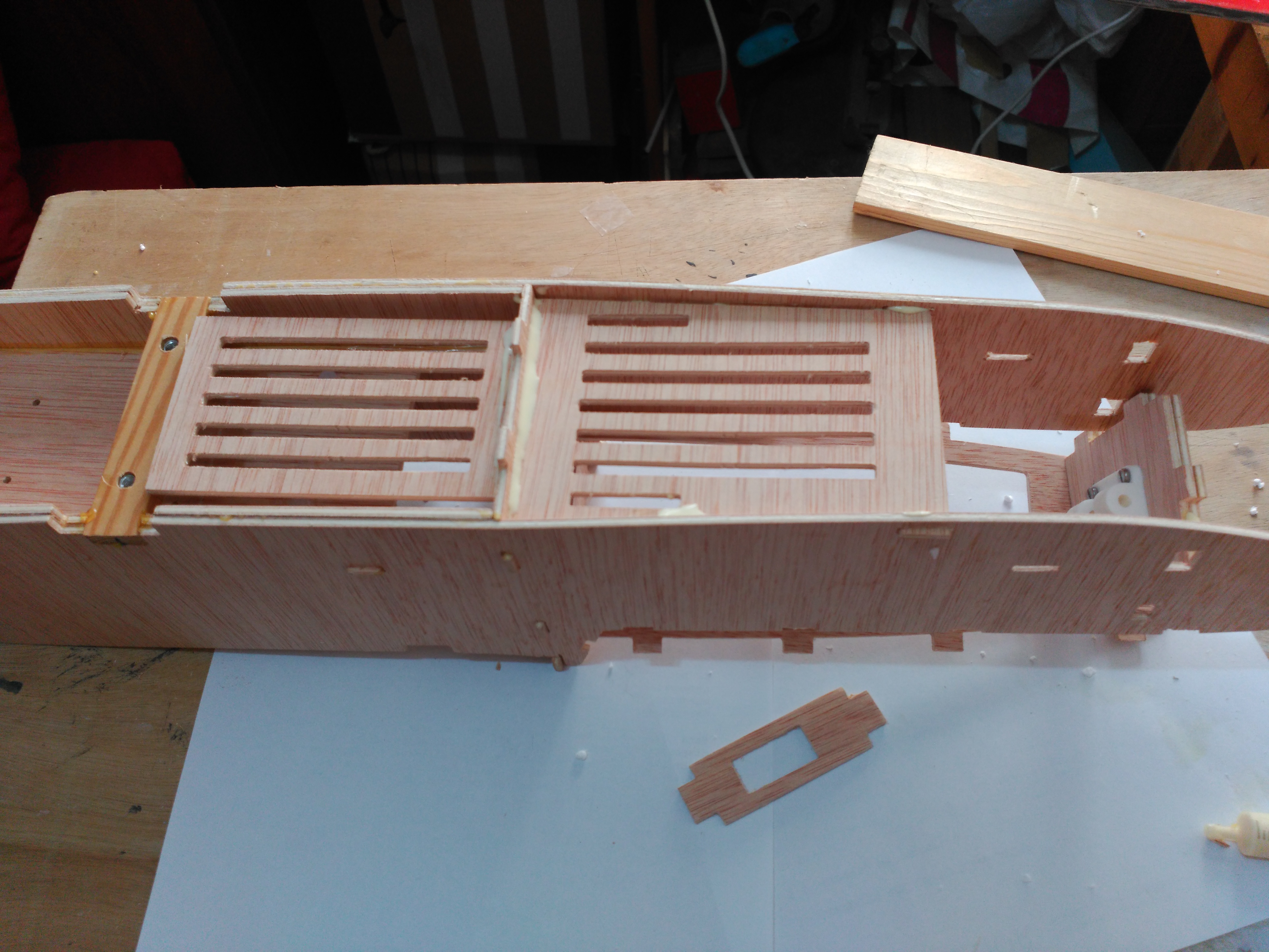

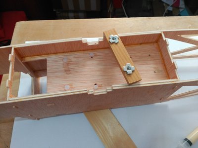

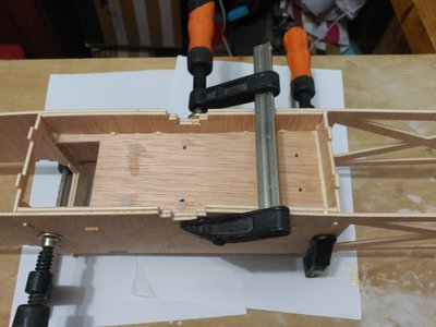

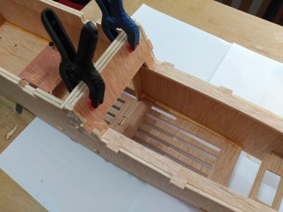

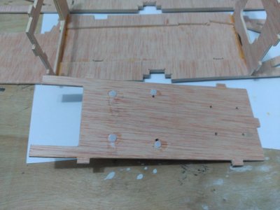

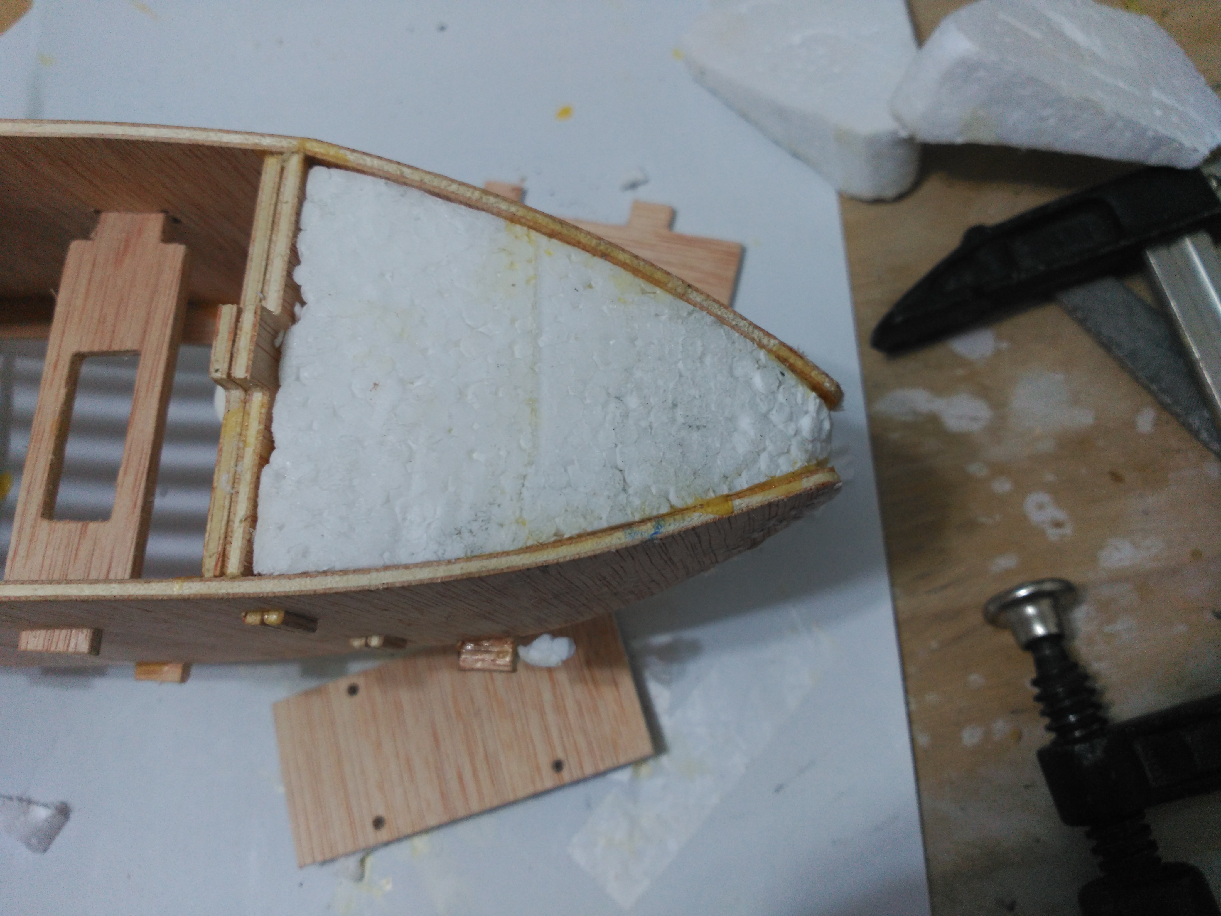

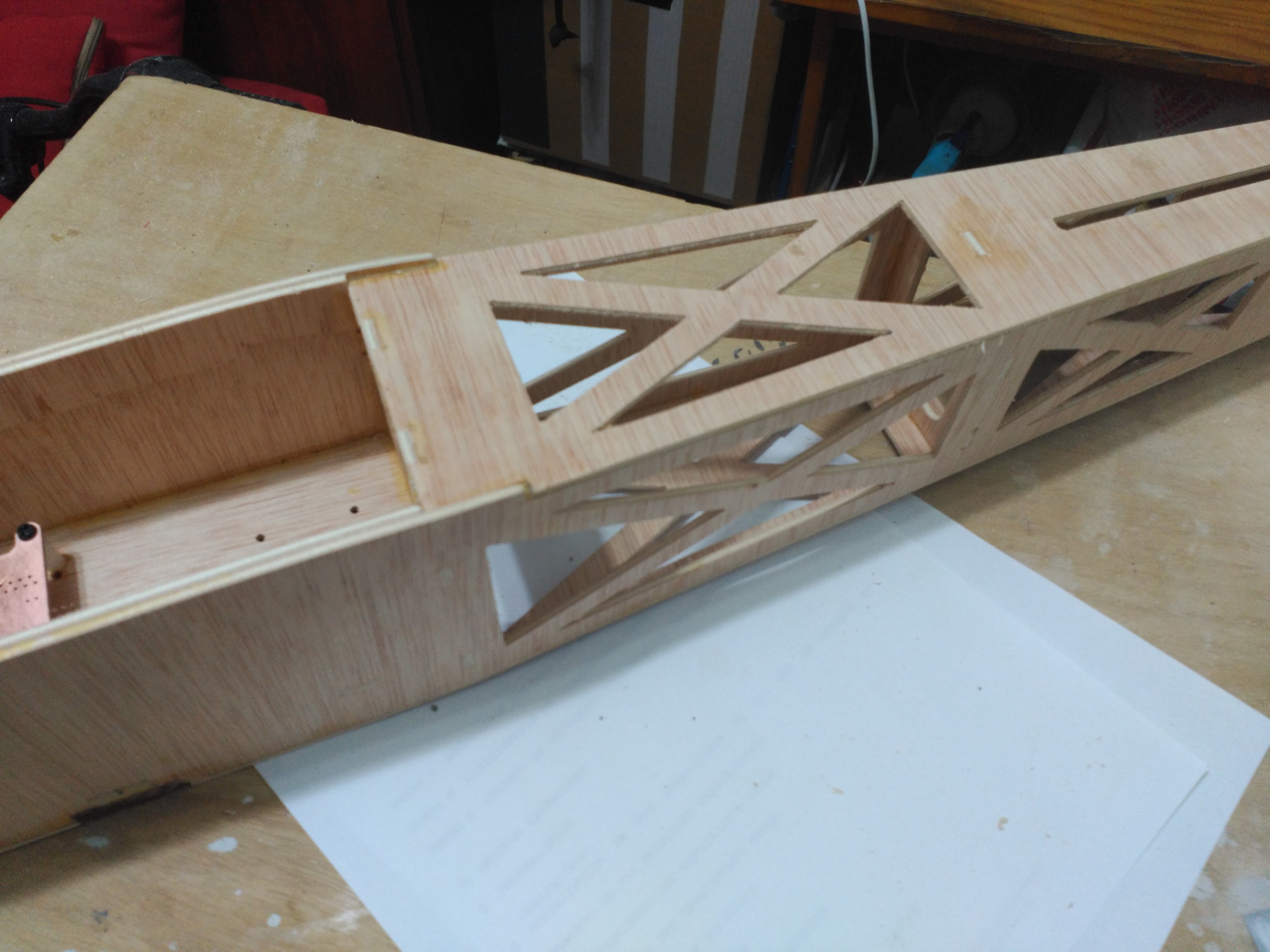

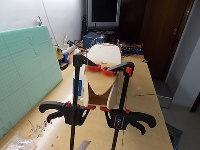

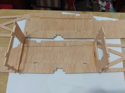

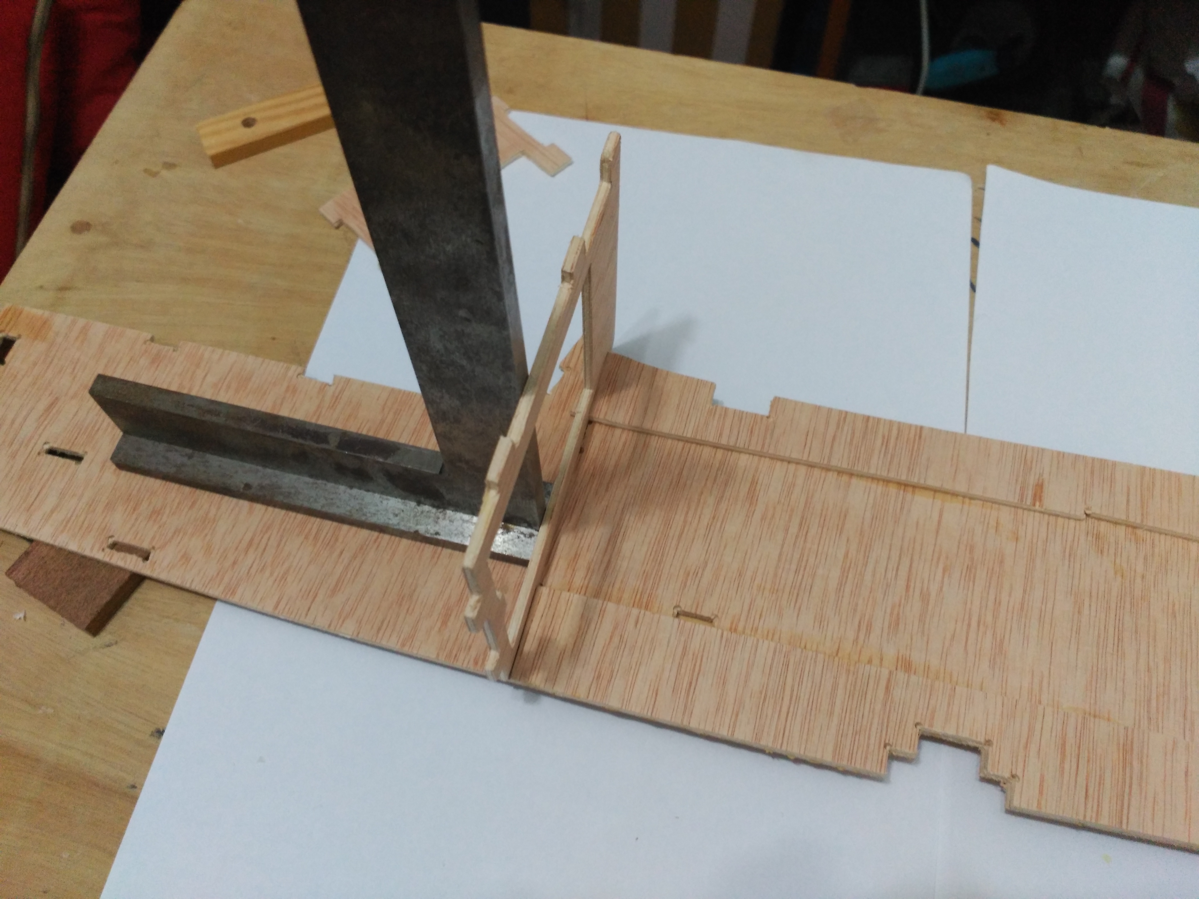

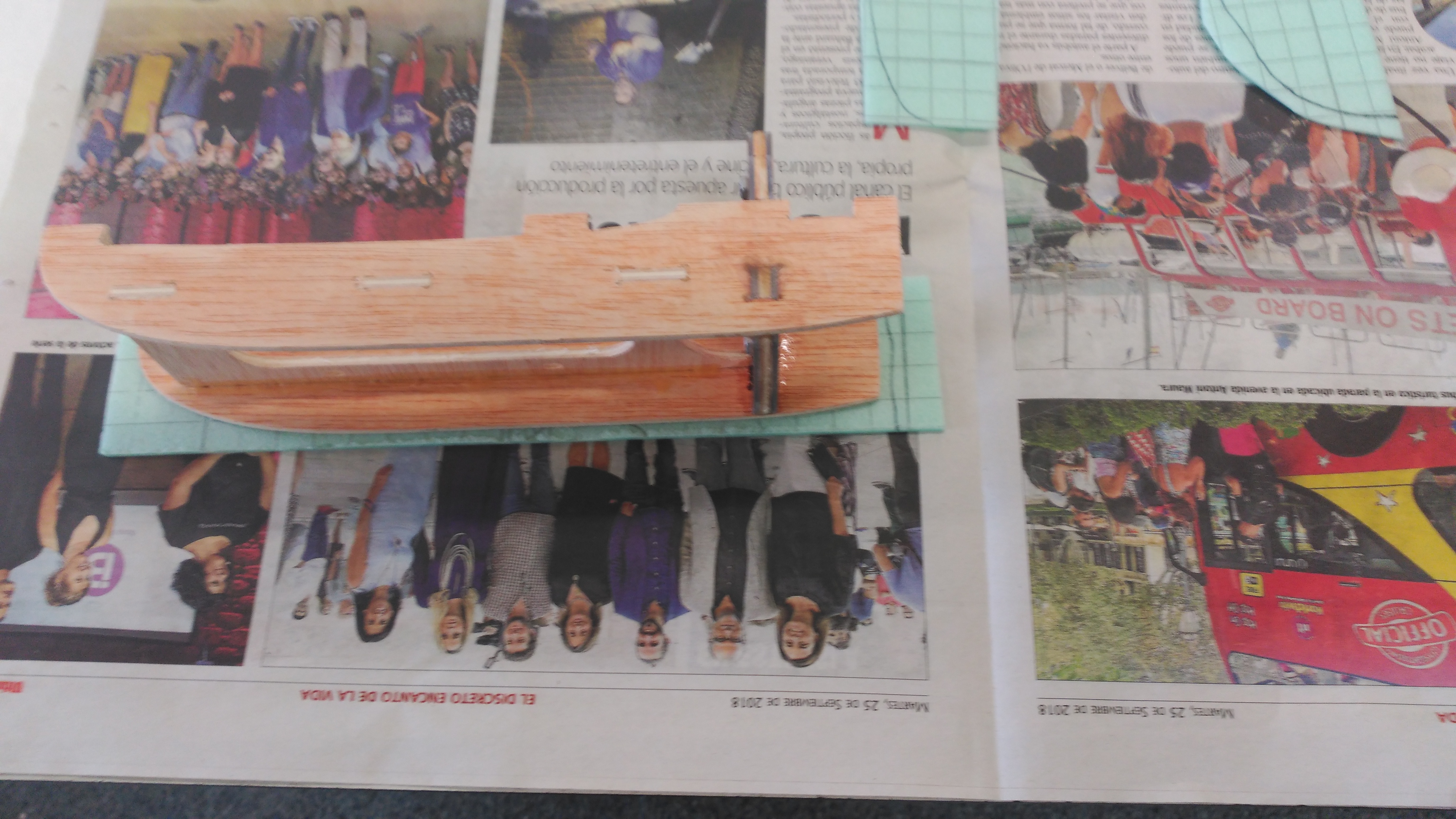

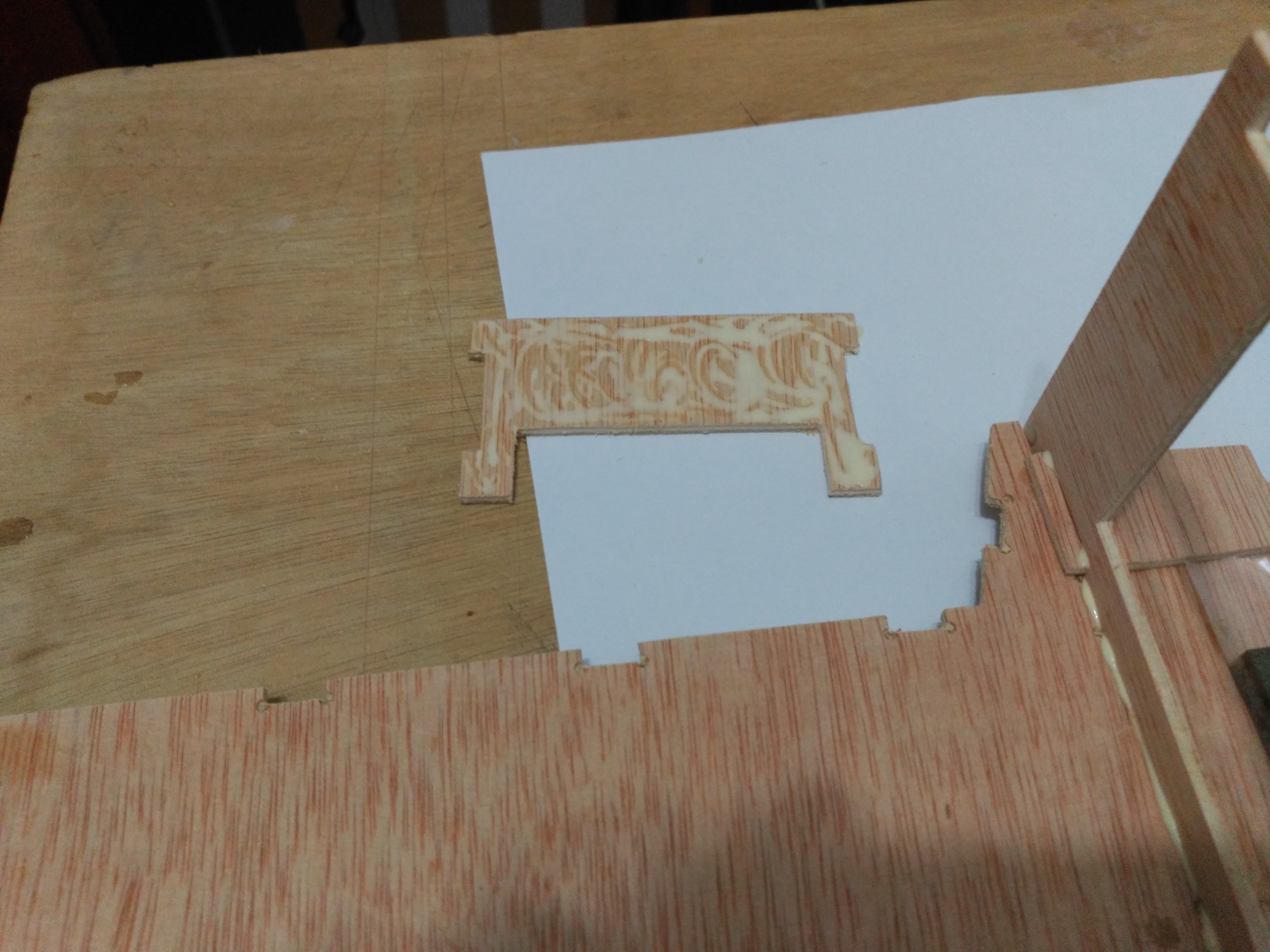

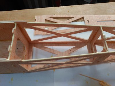

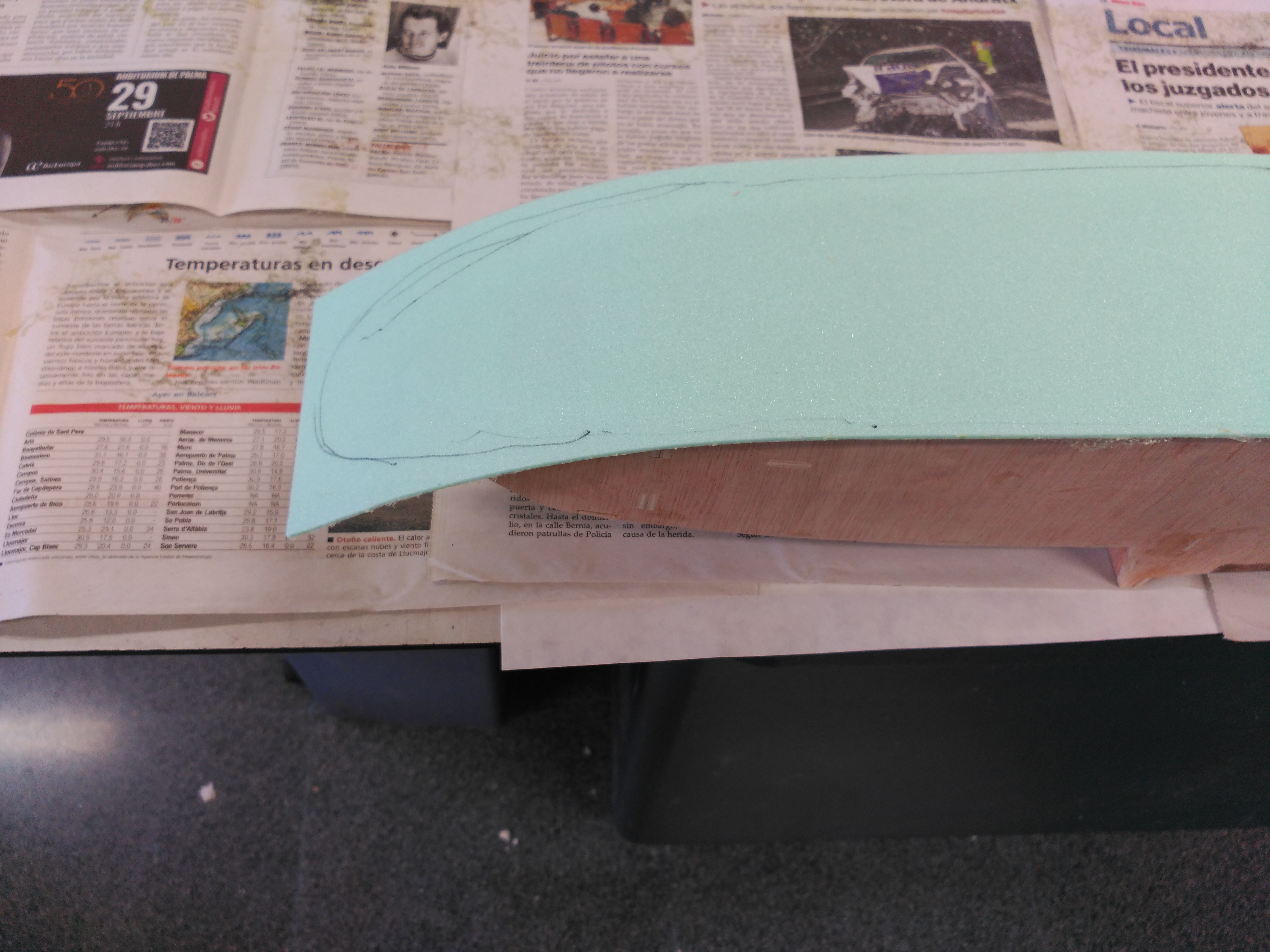

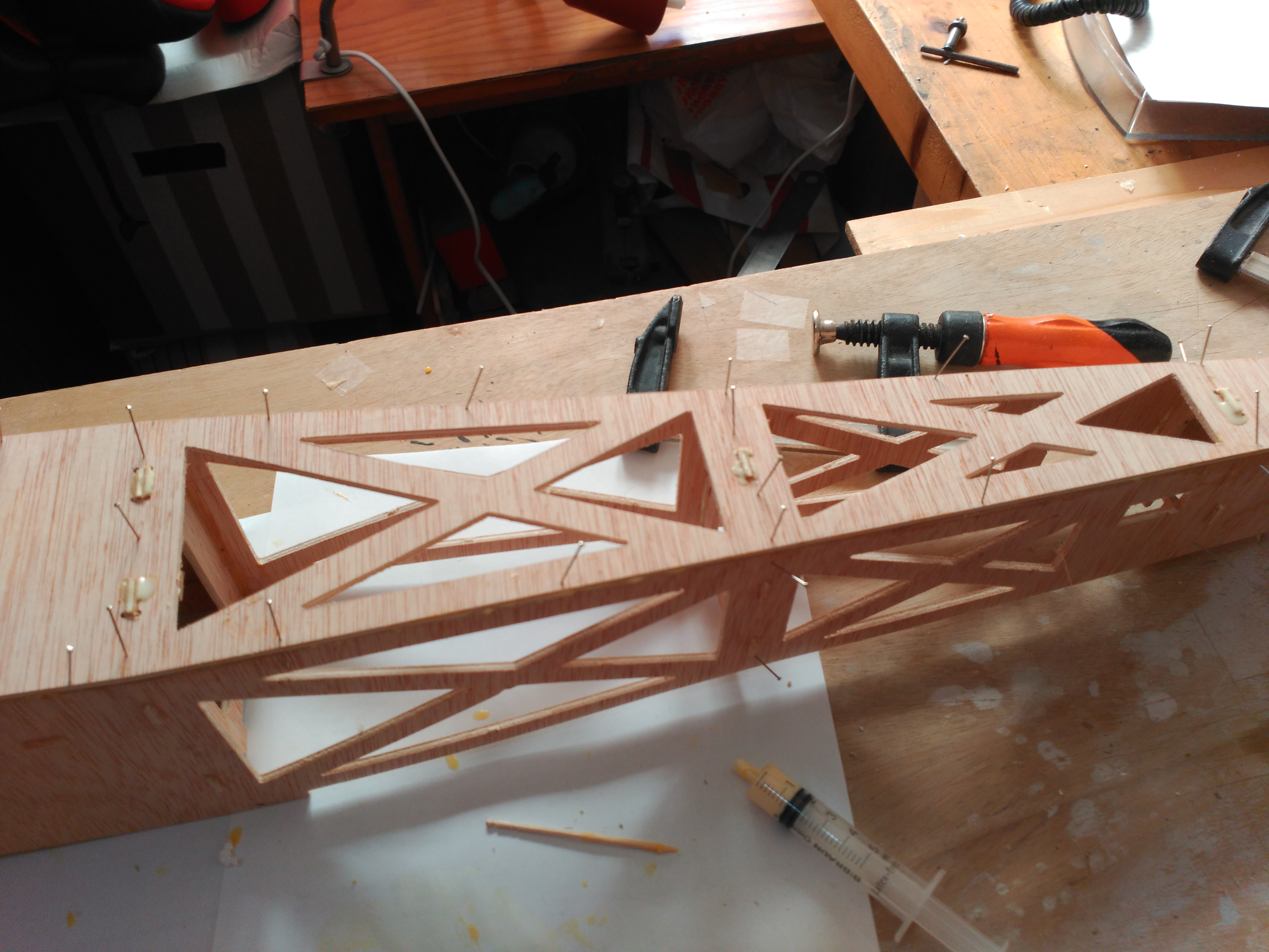

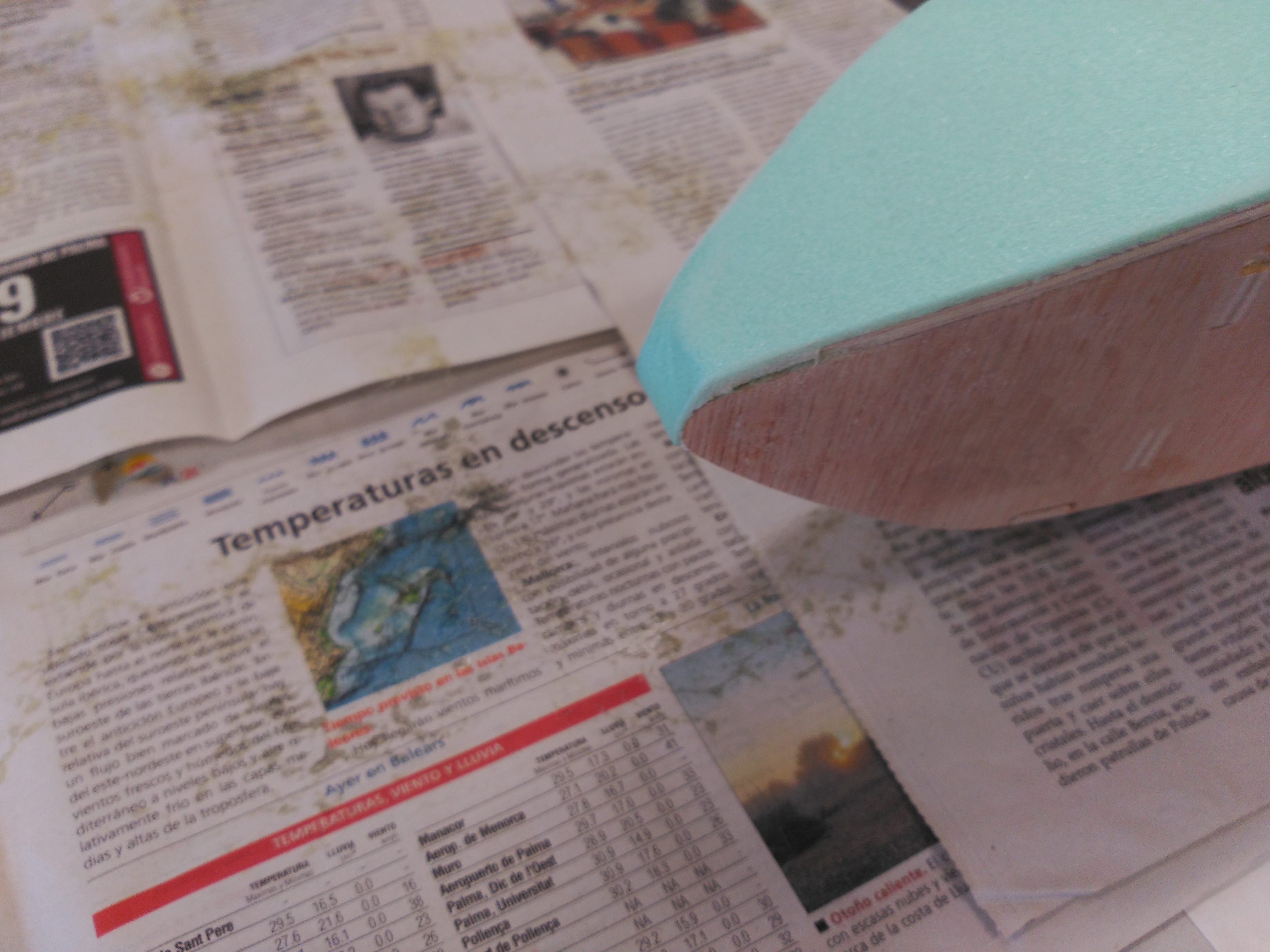

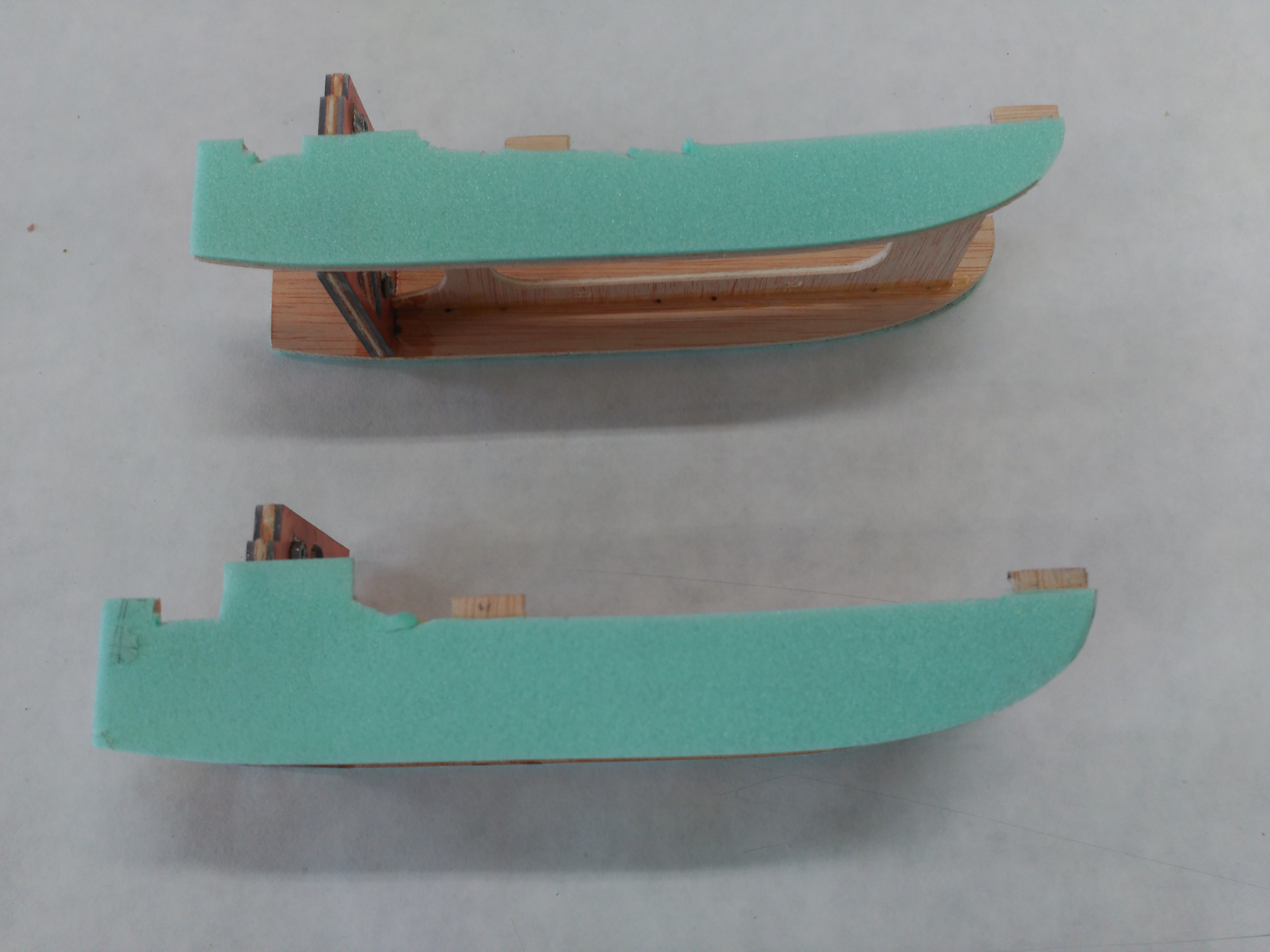

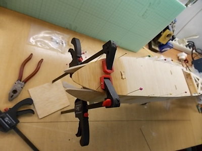

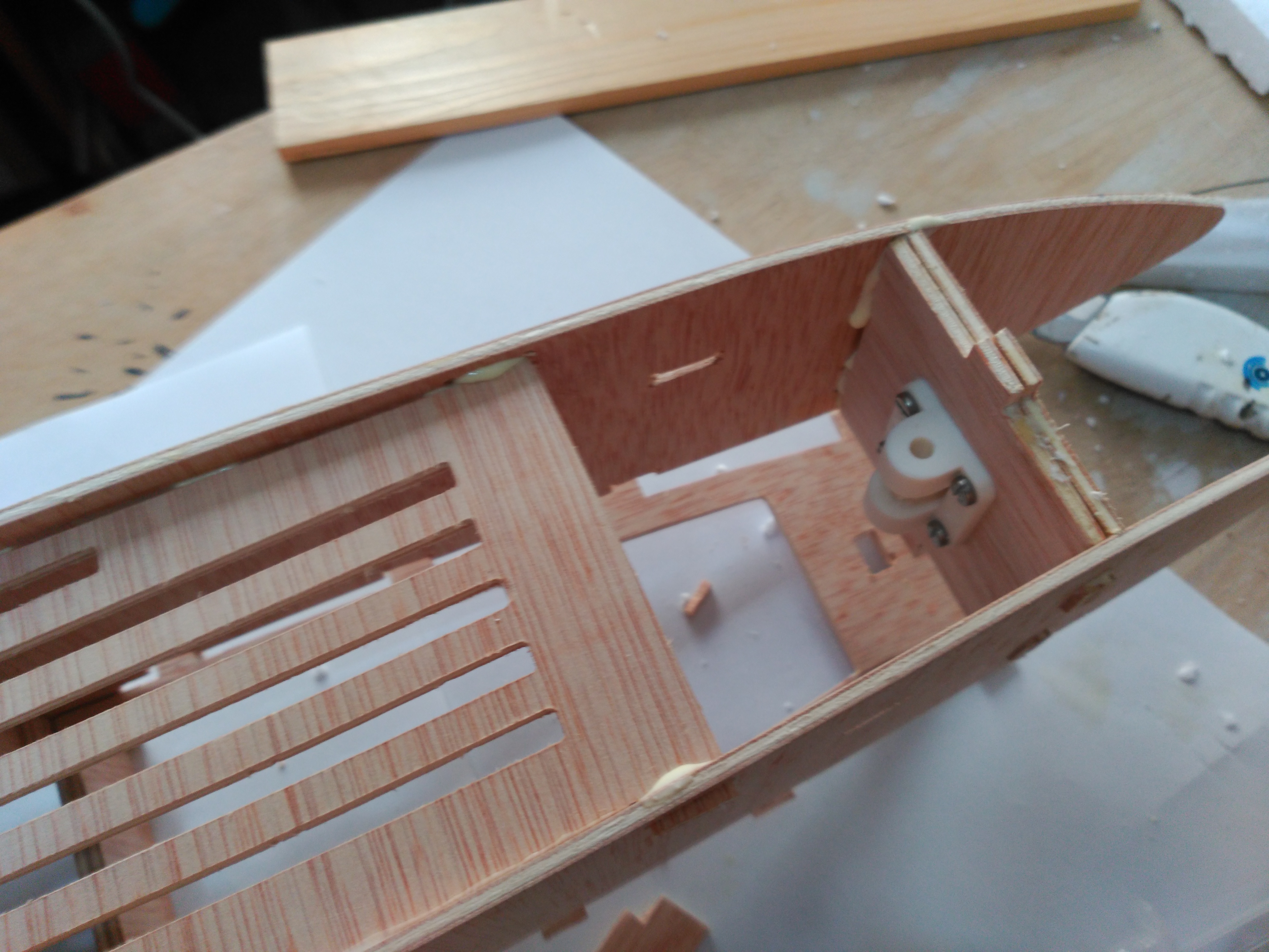

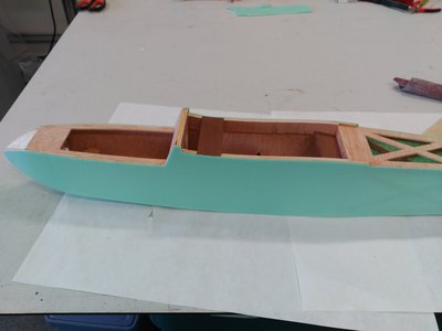

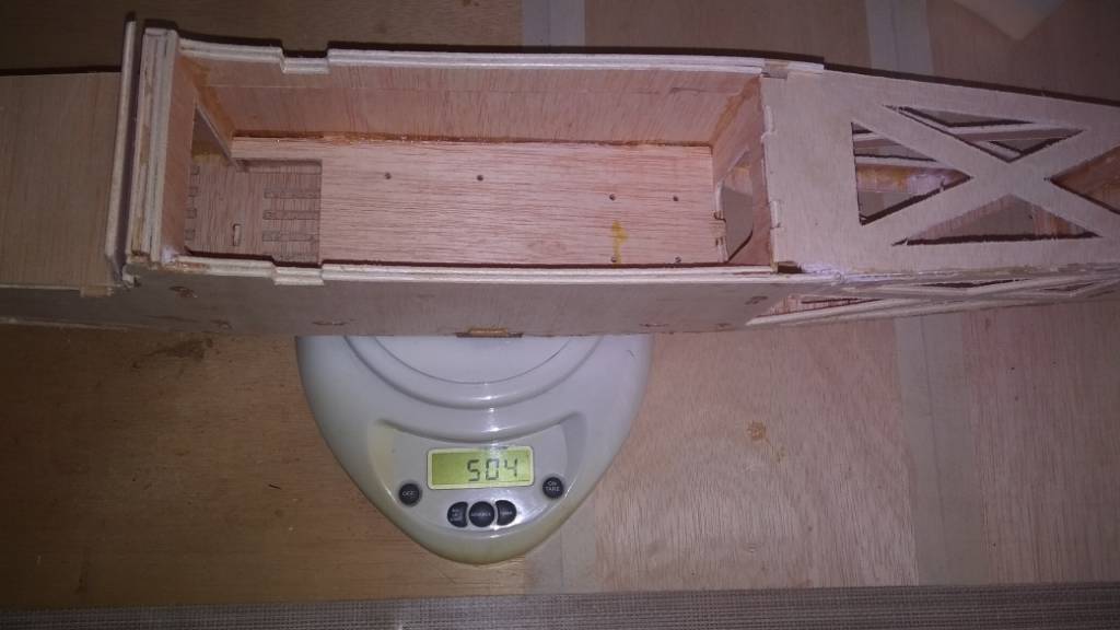

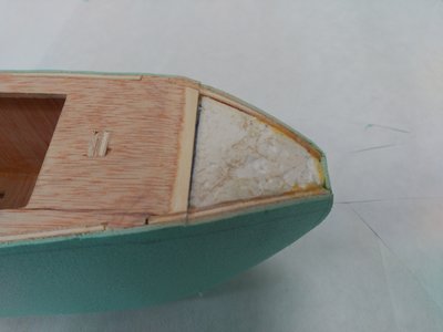

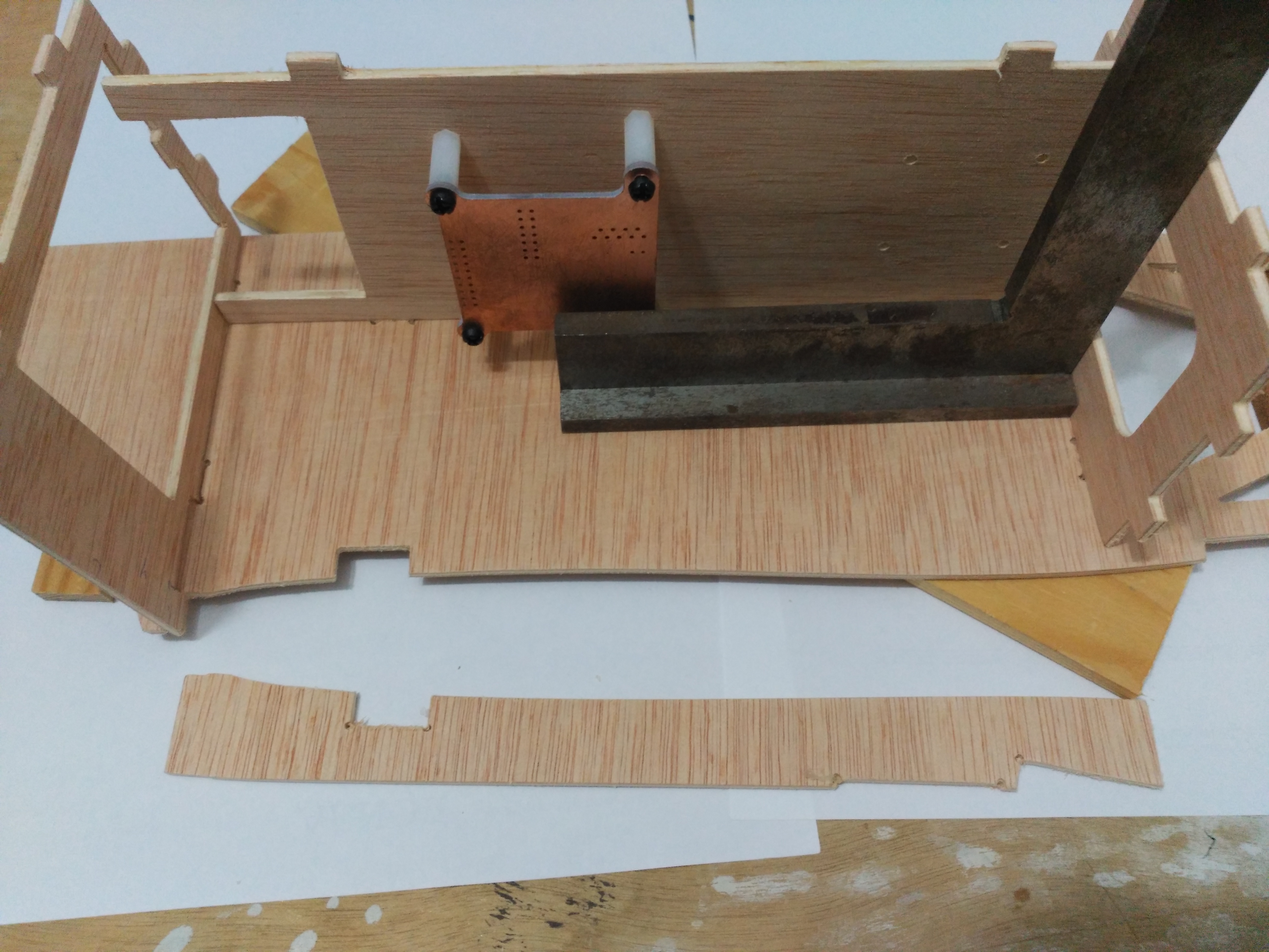

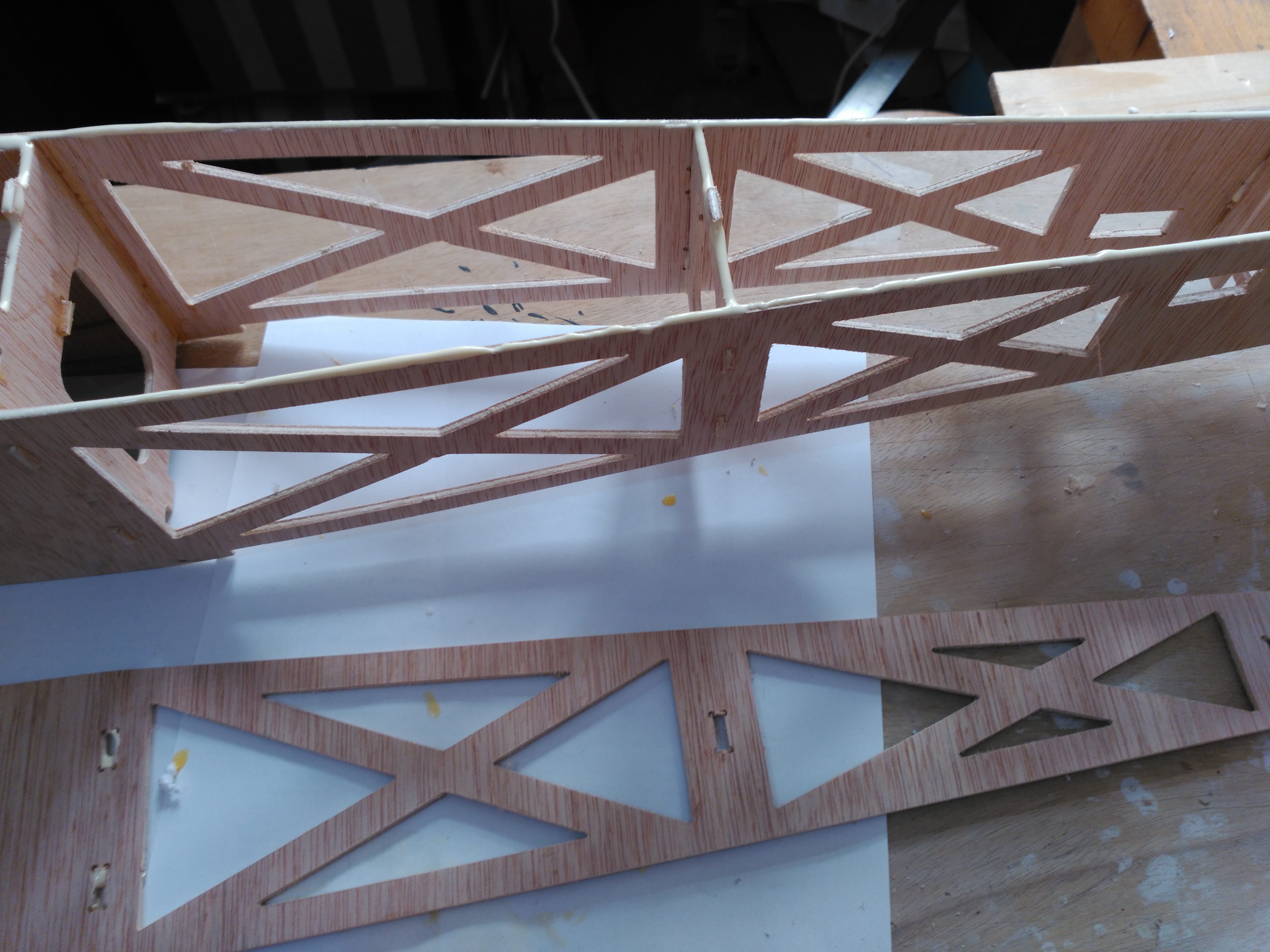

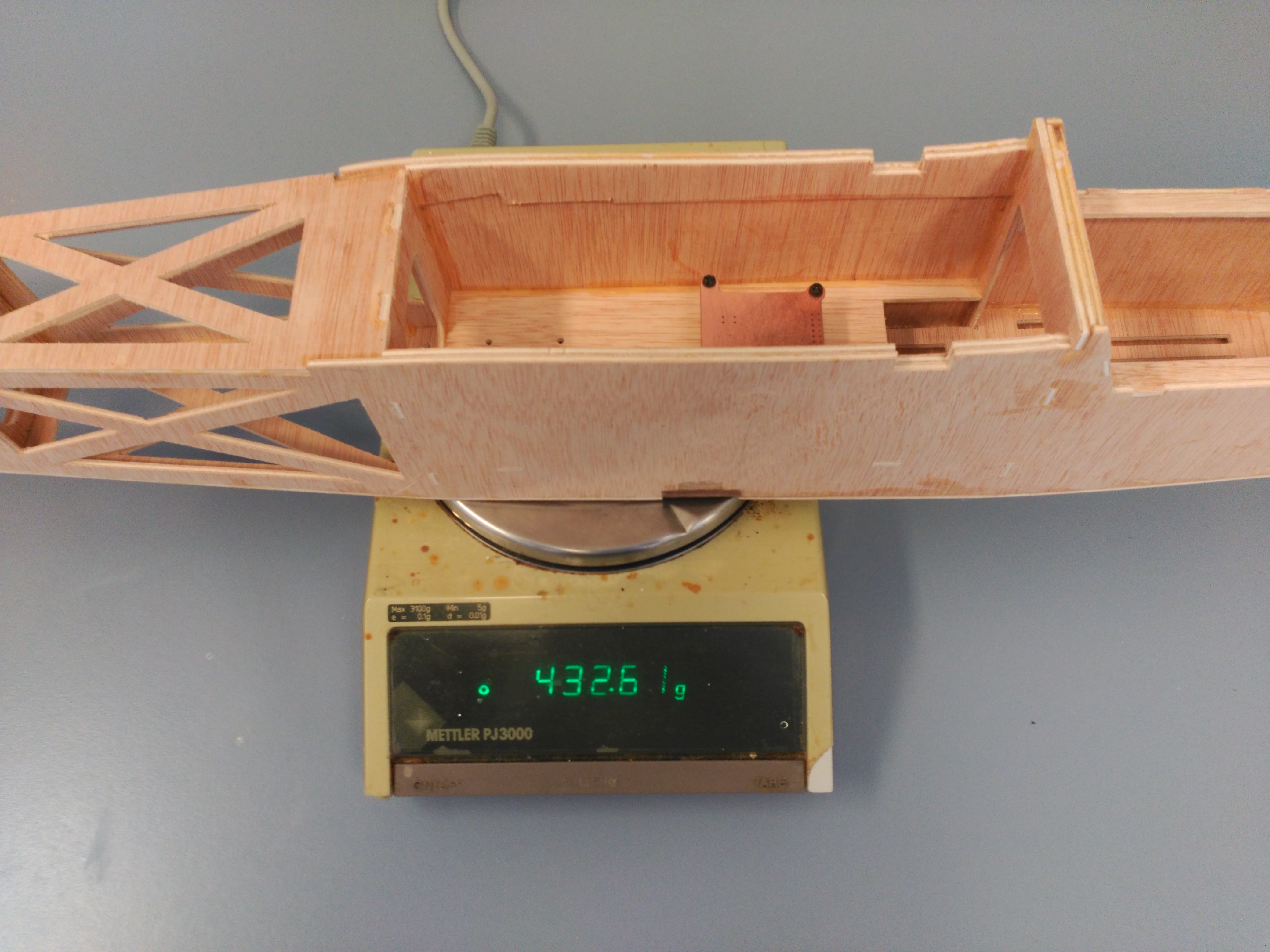

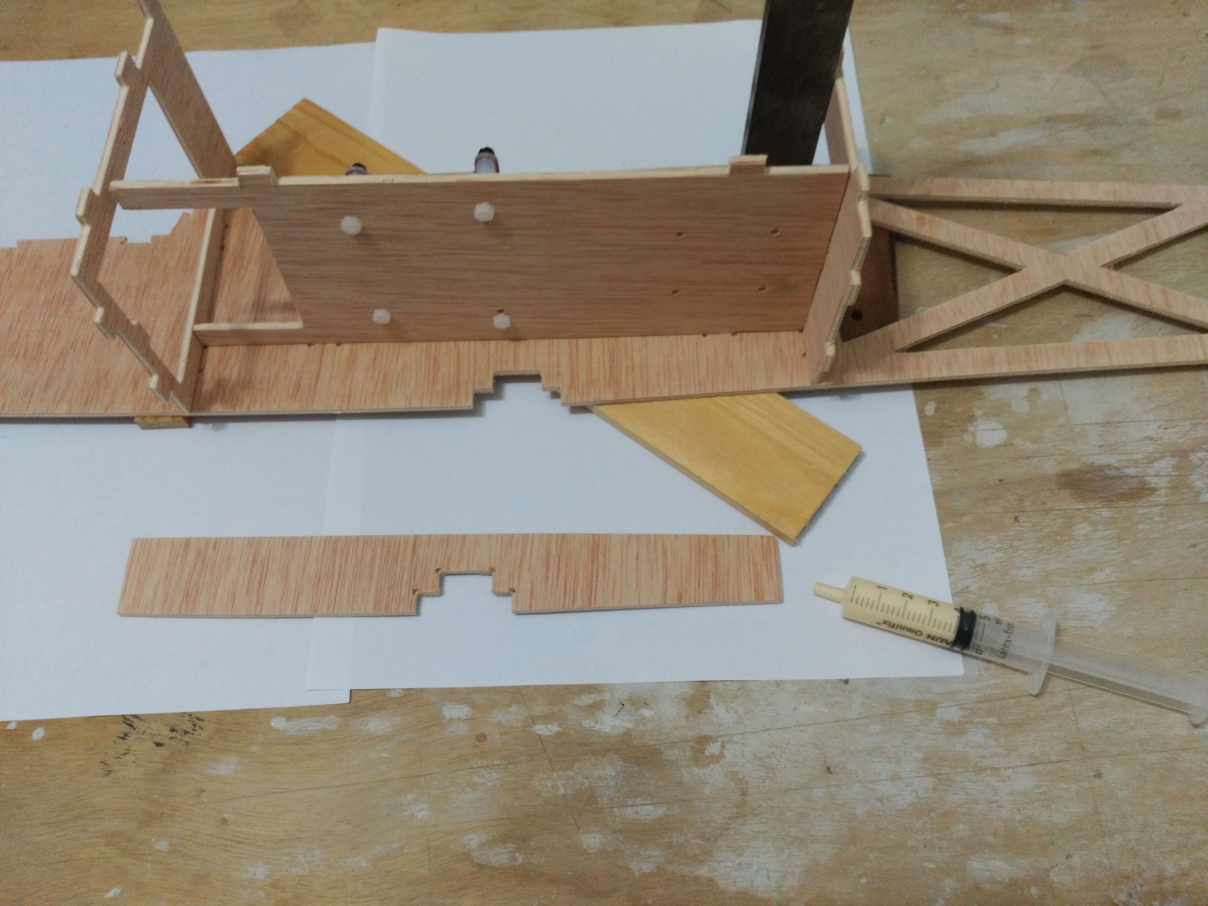

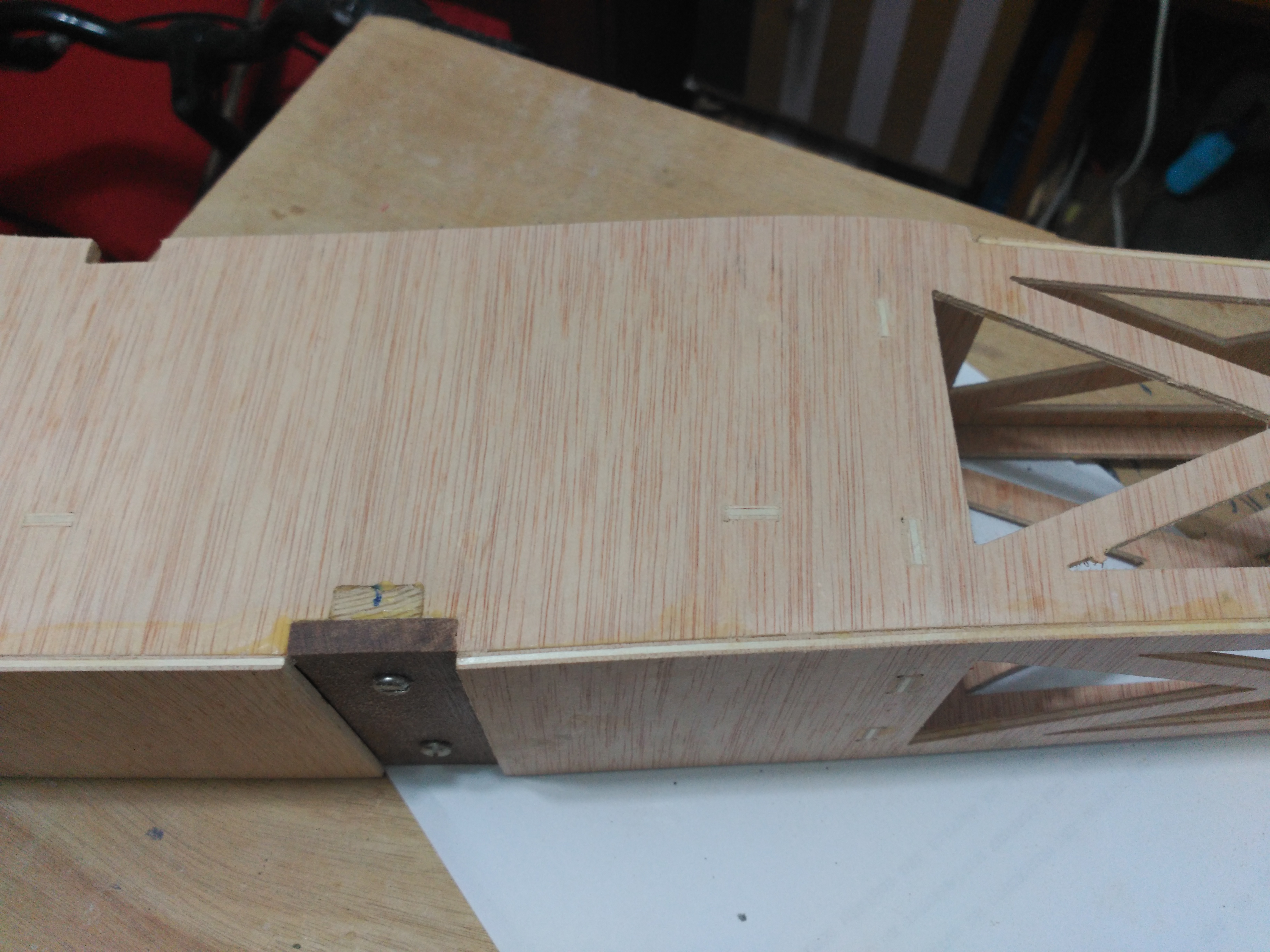

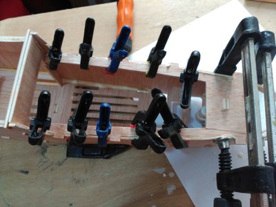

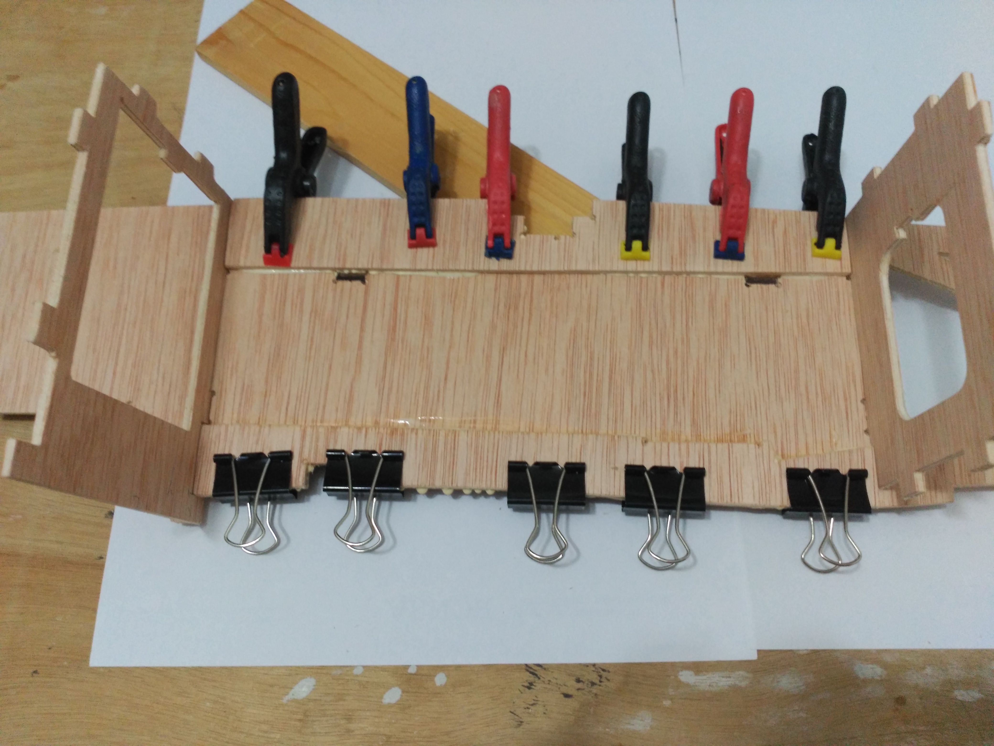

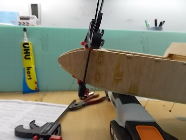

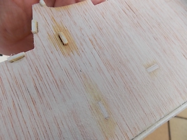

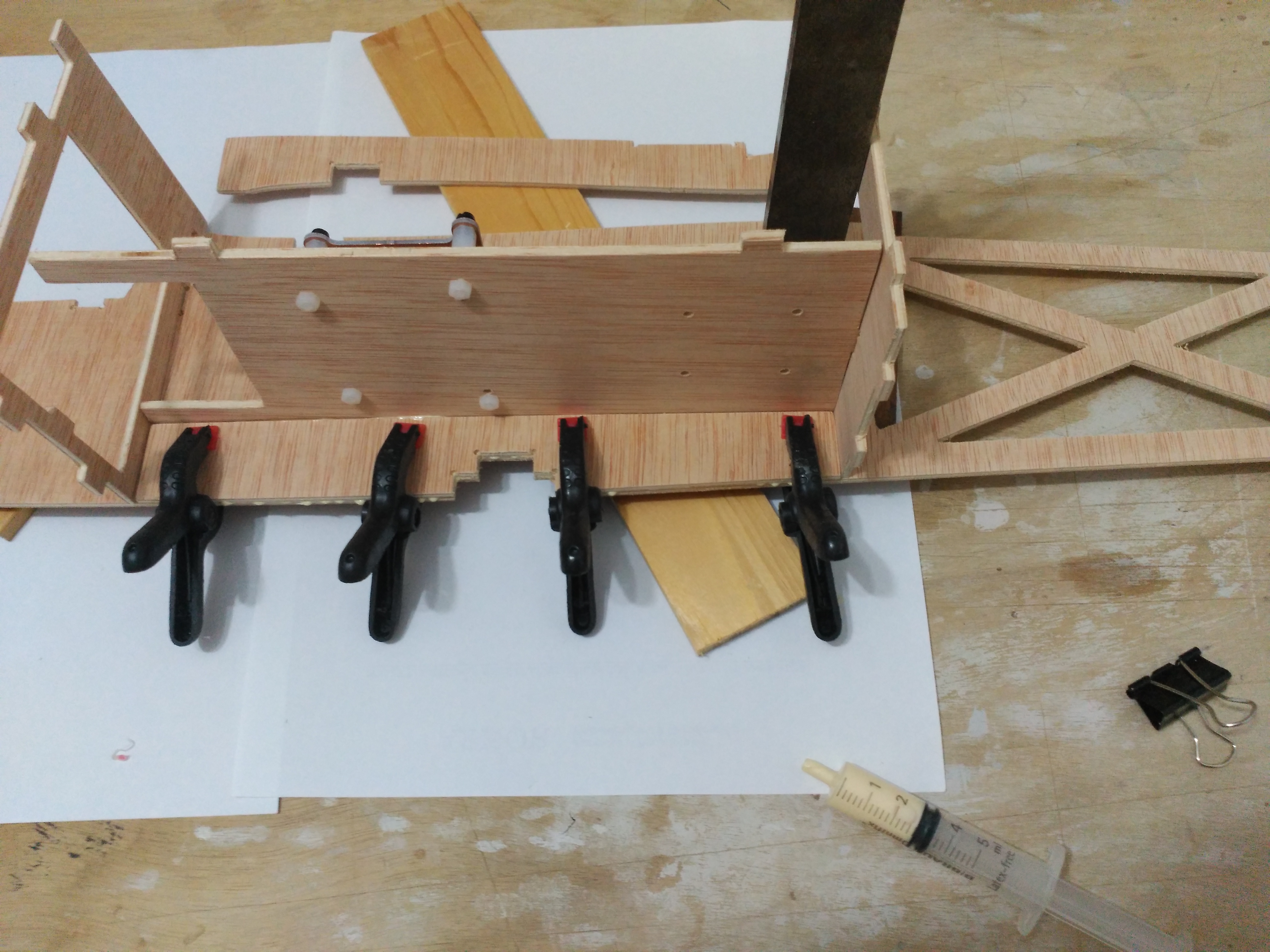

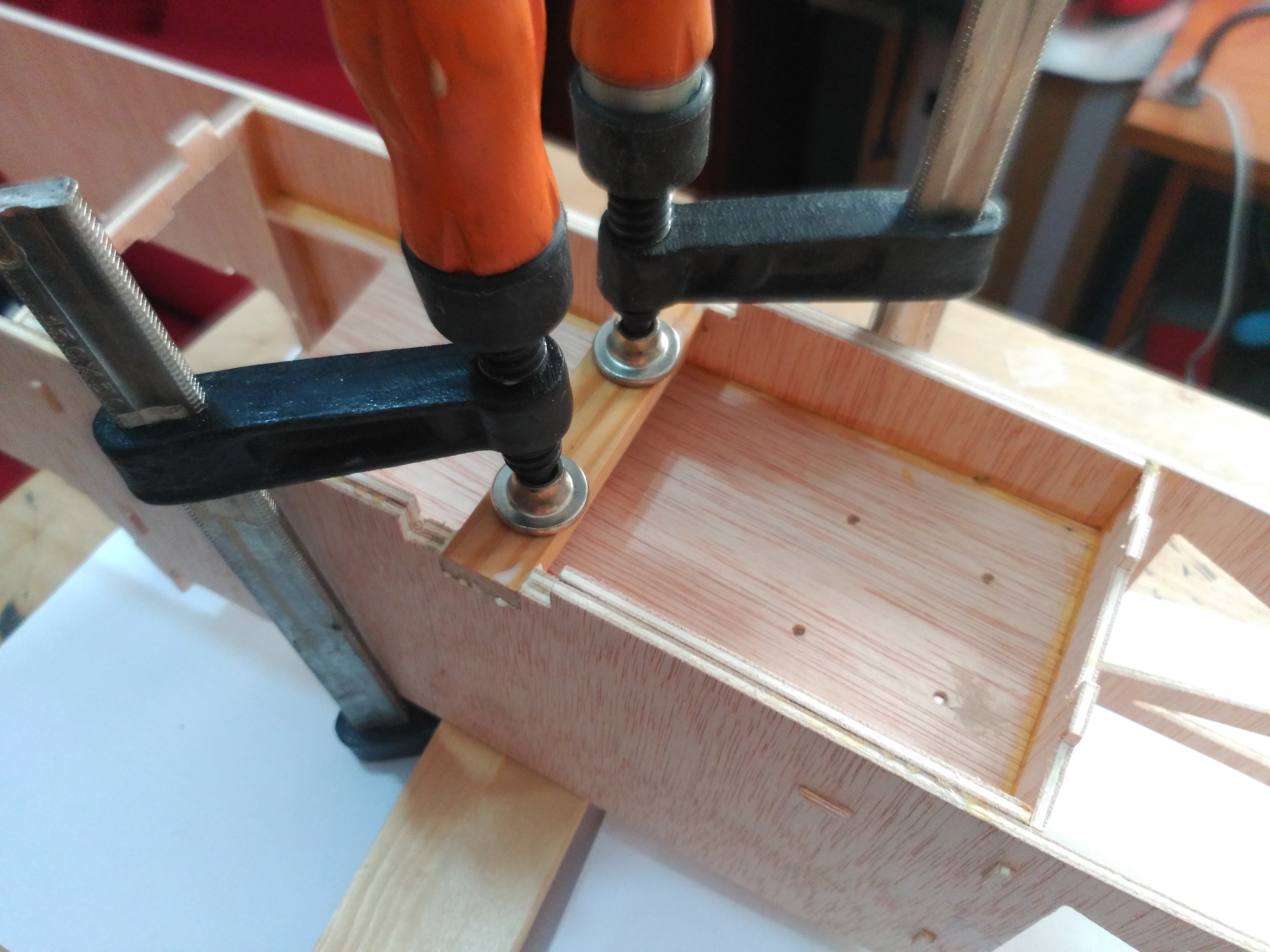

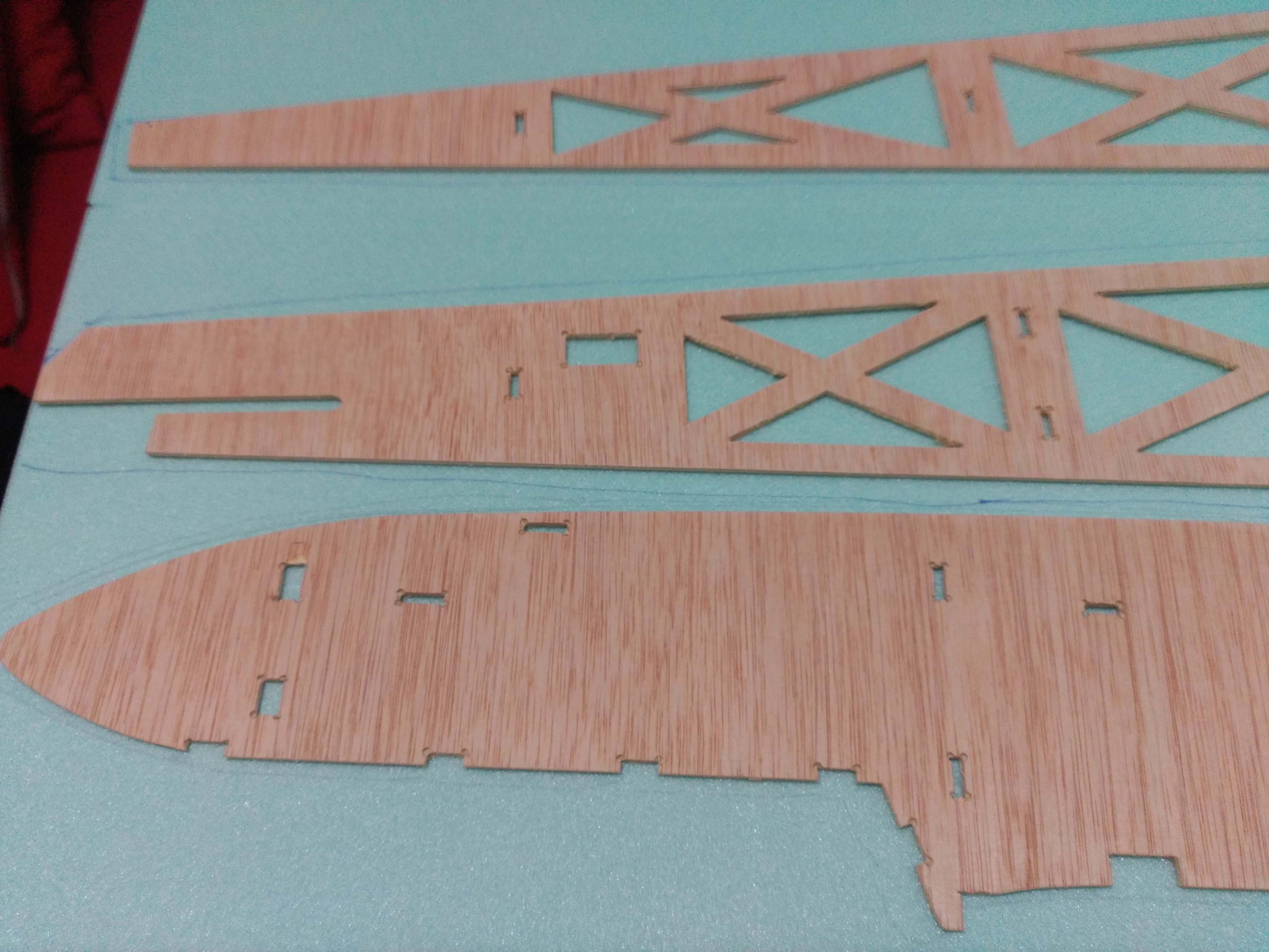

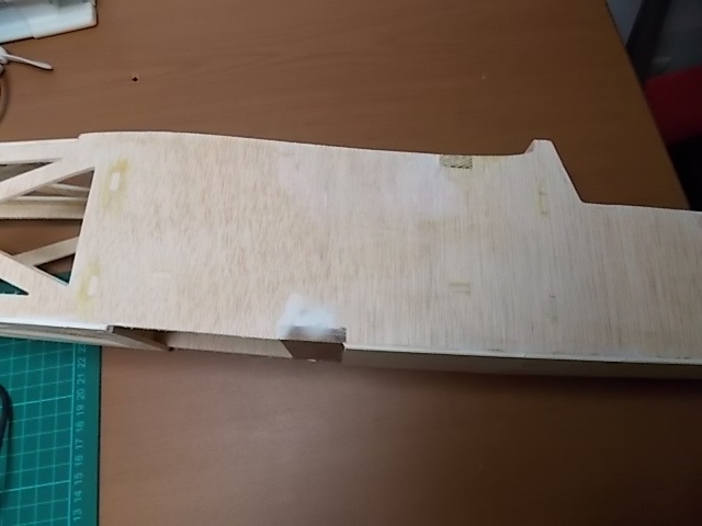

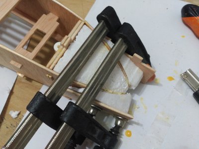

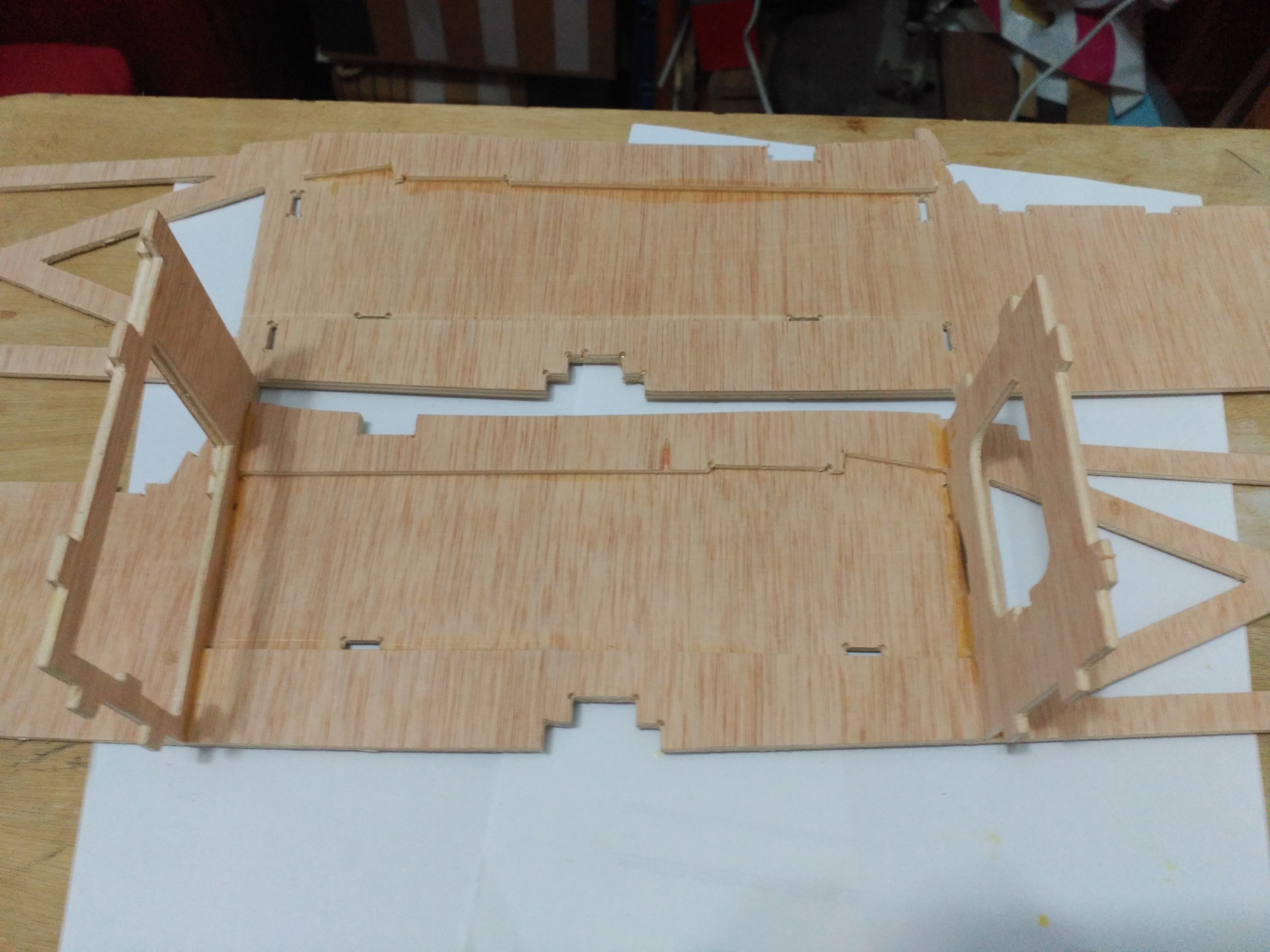

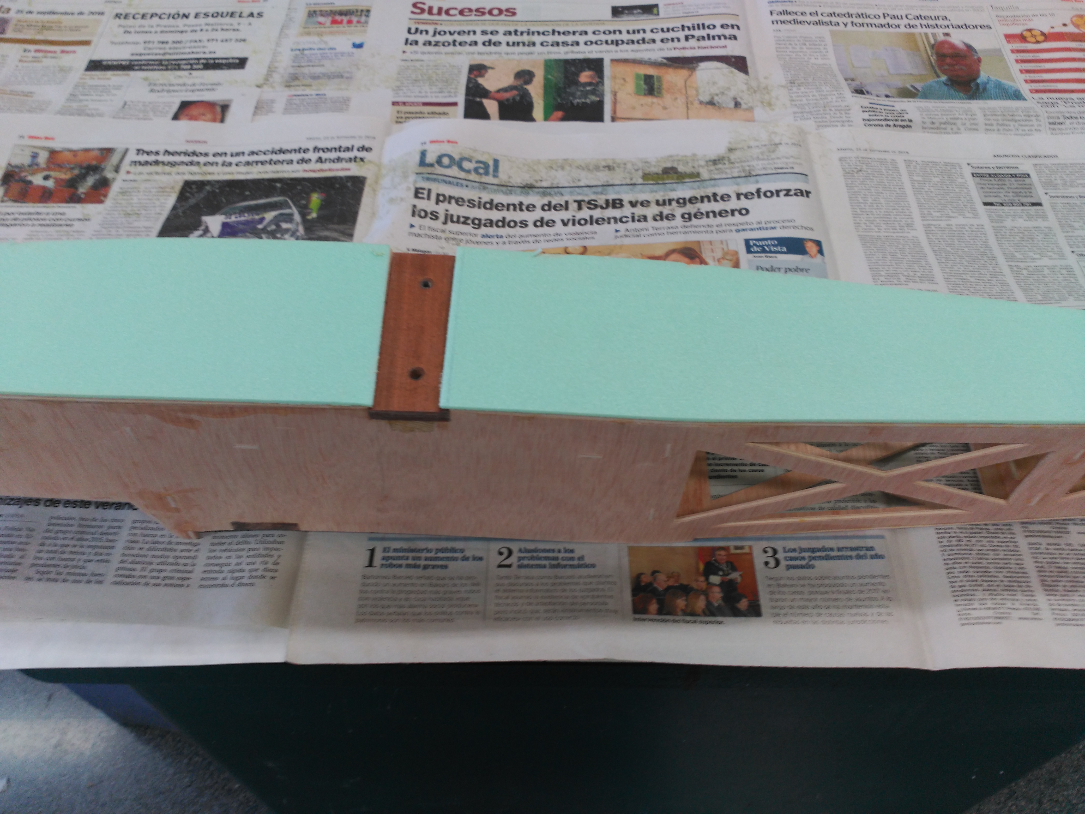

Buenas noches, añado algo más de la construcción del fuselaje:

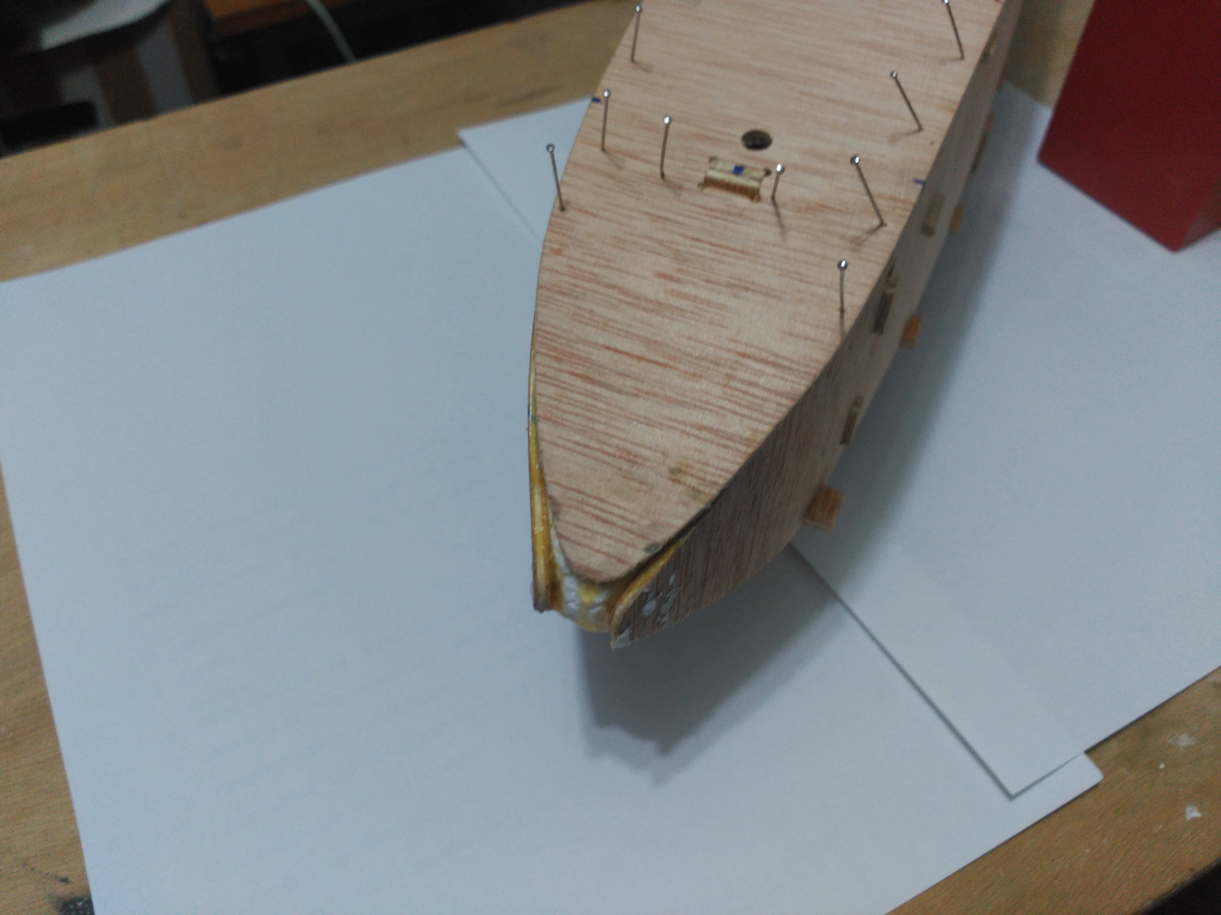

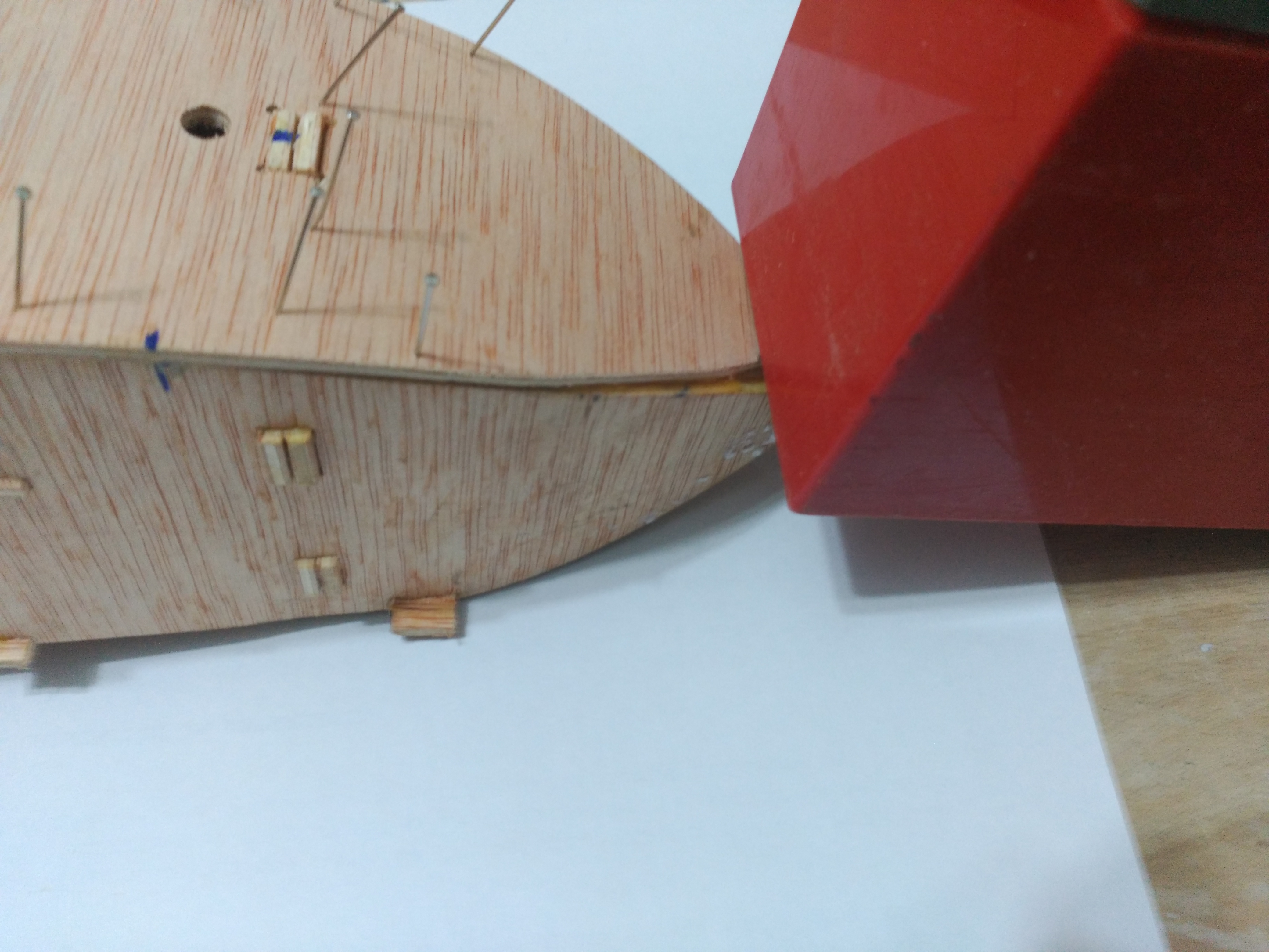

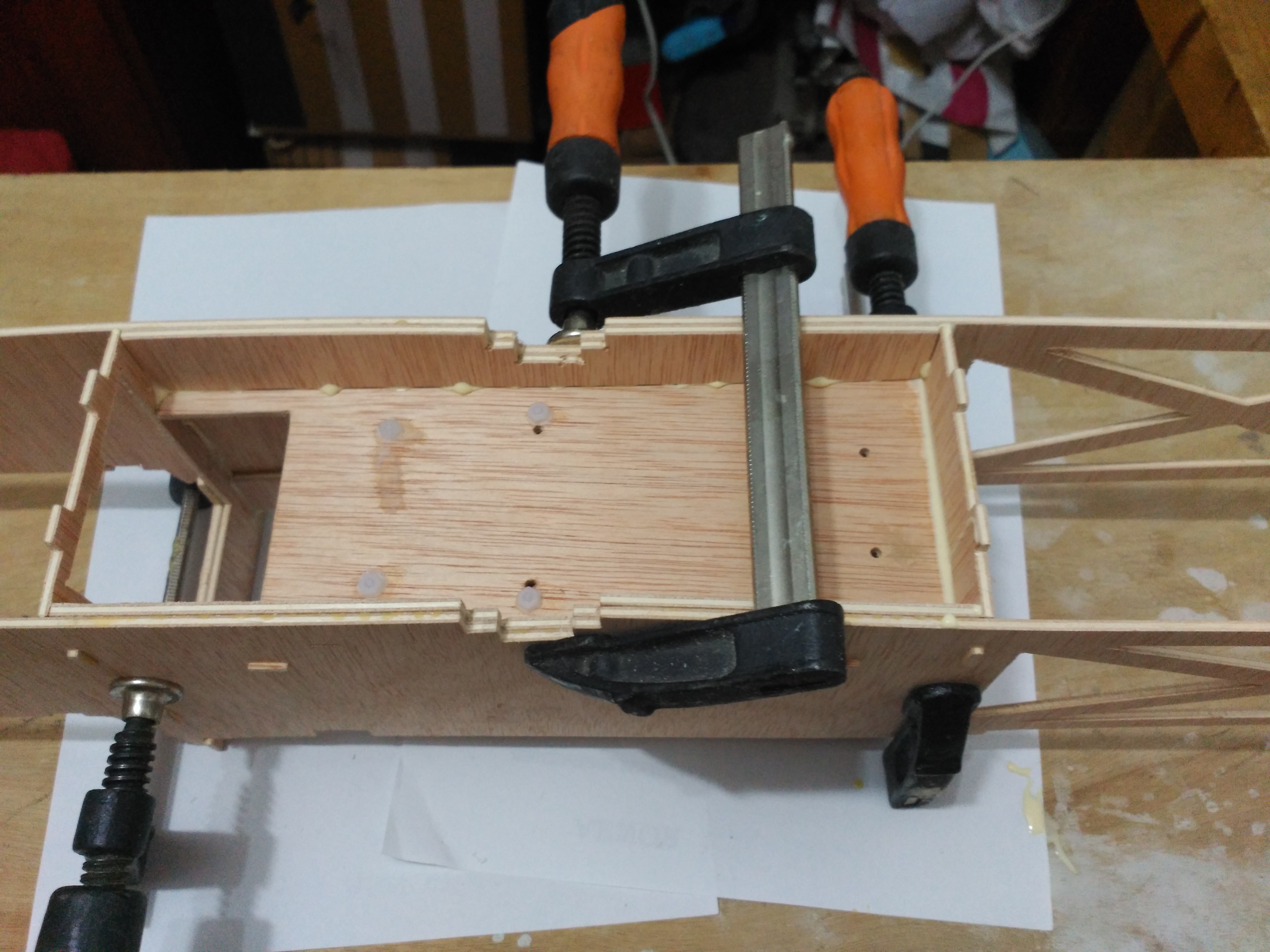

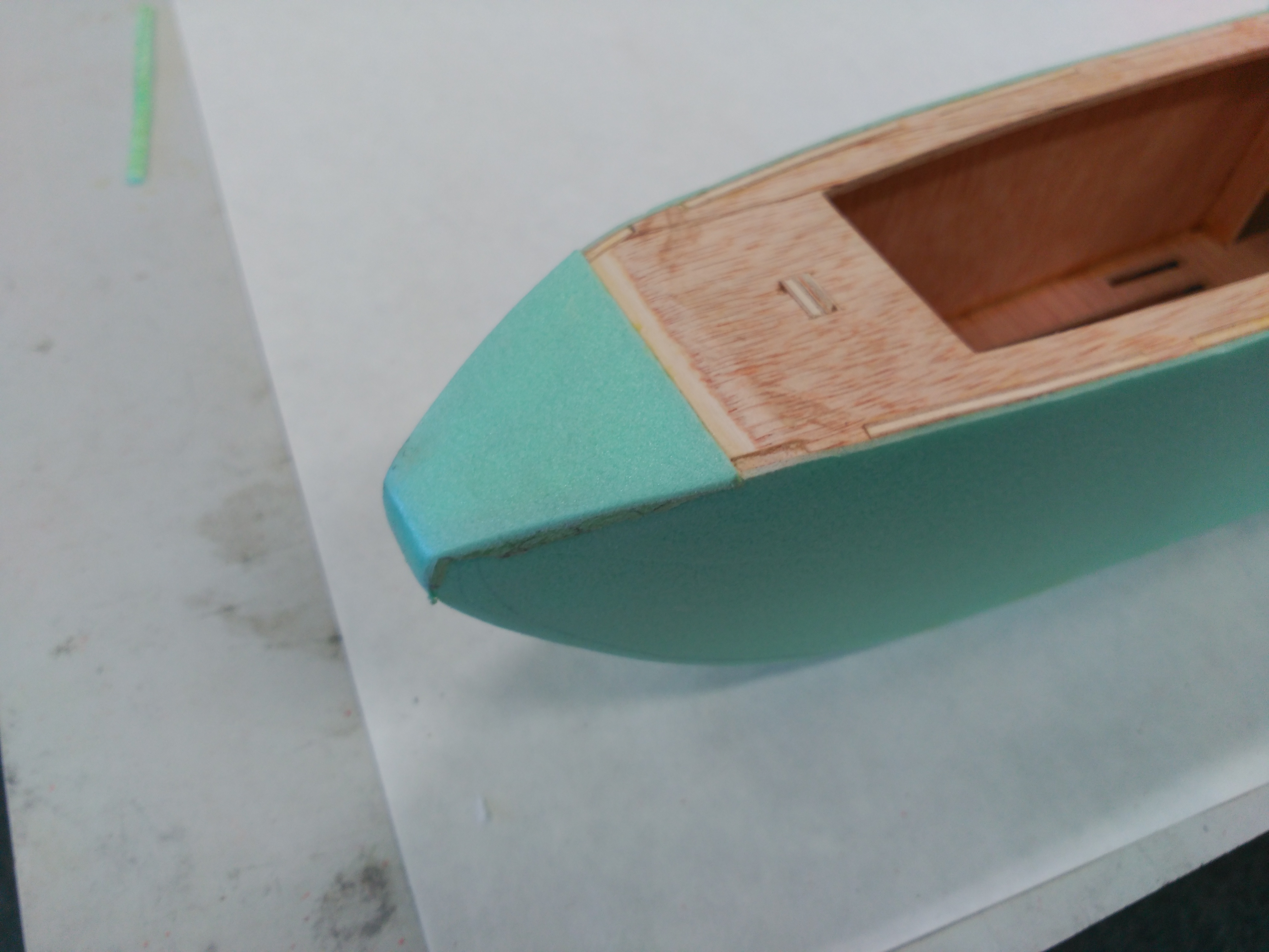

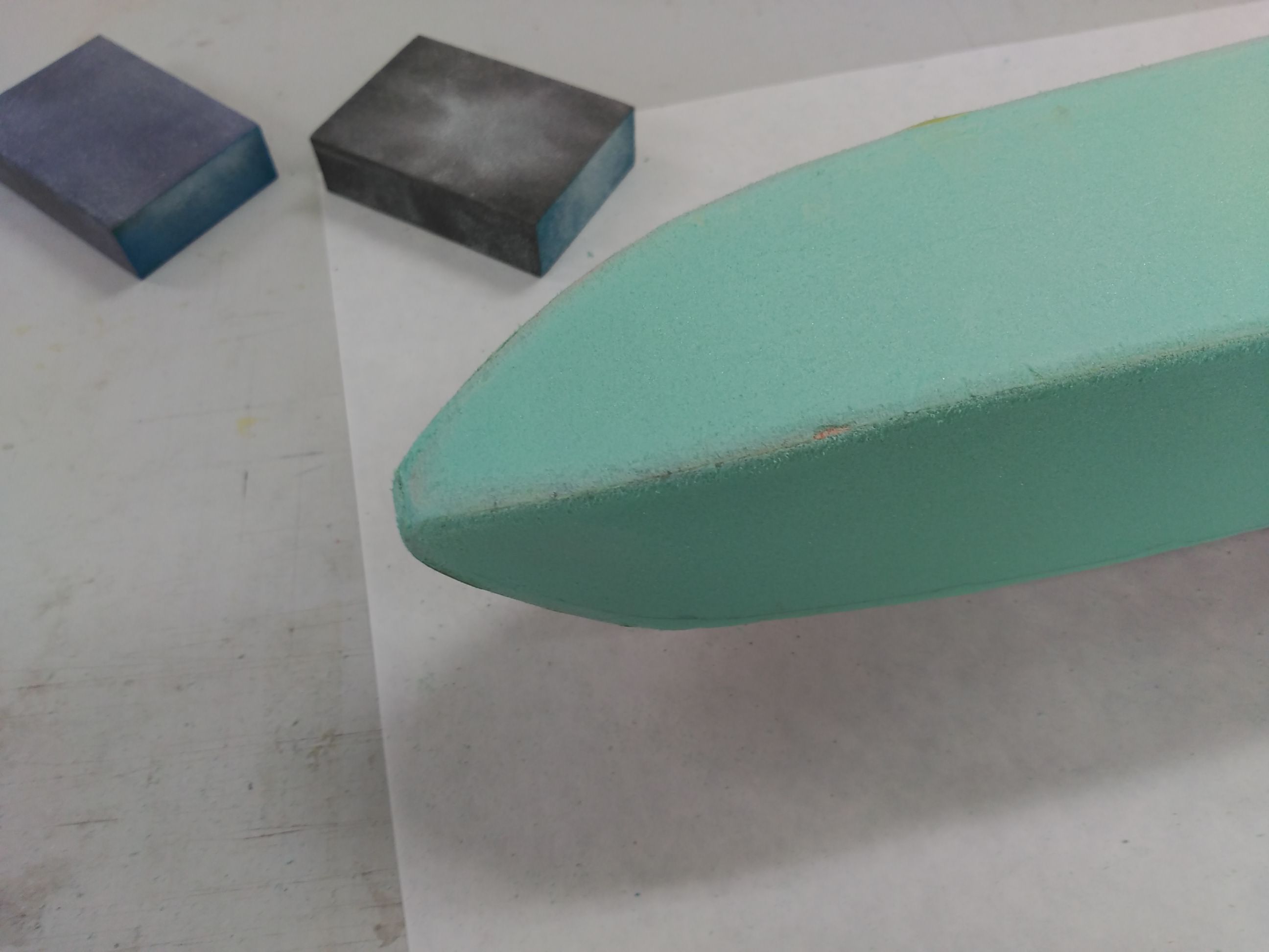

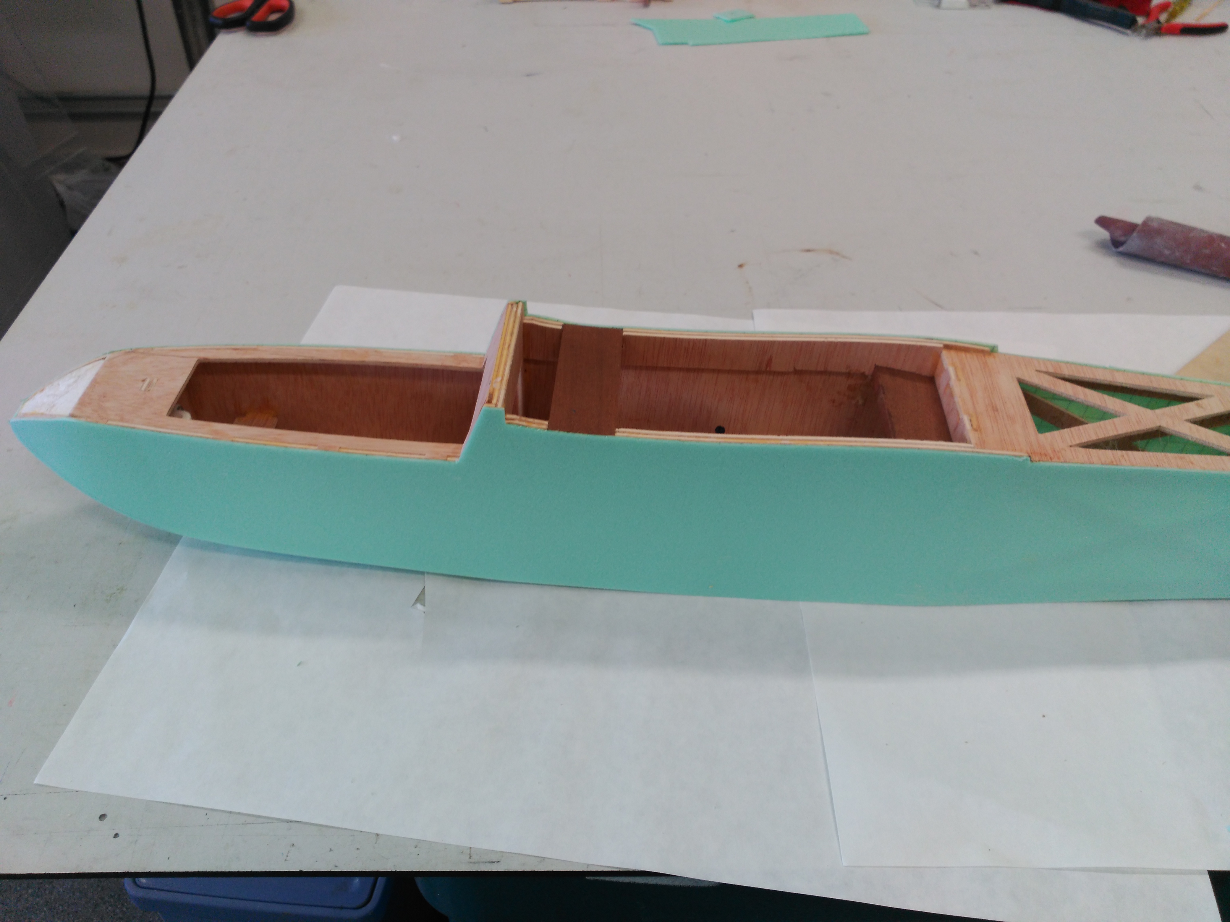

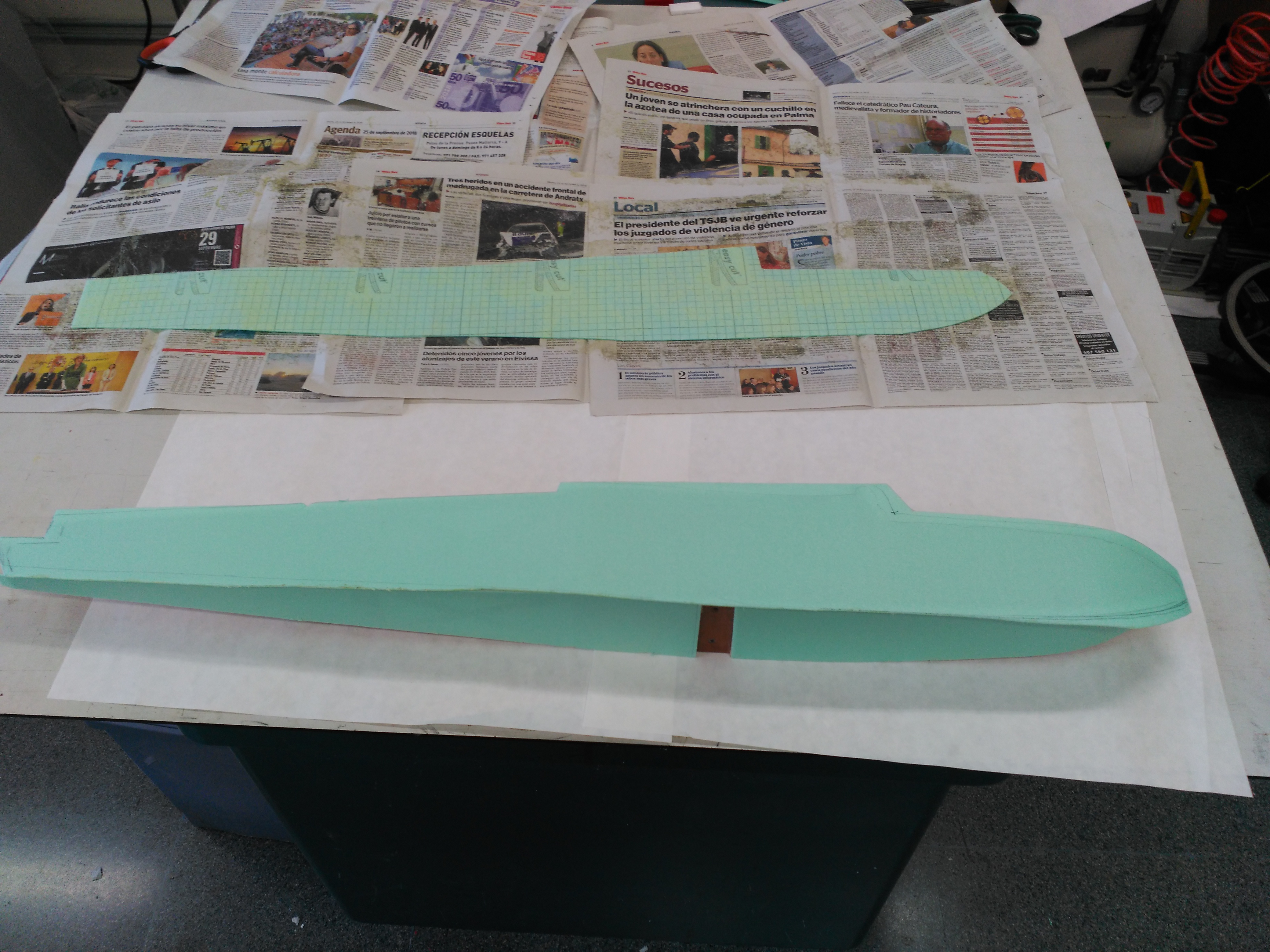

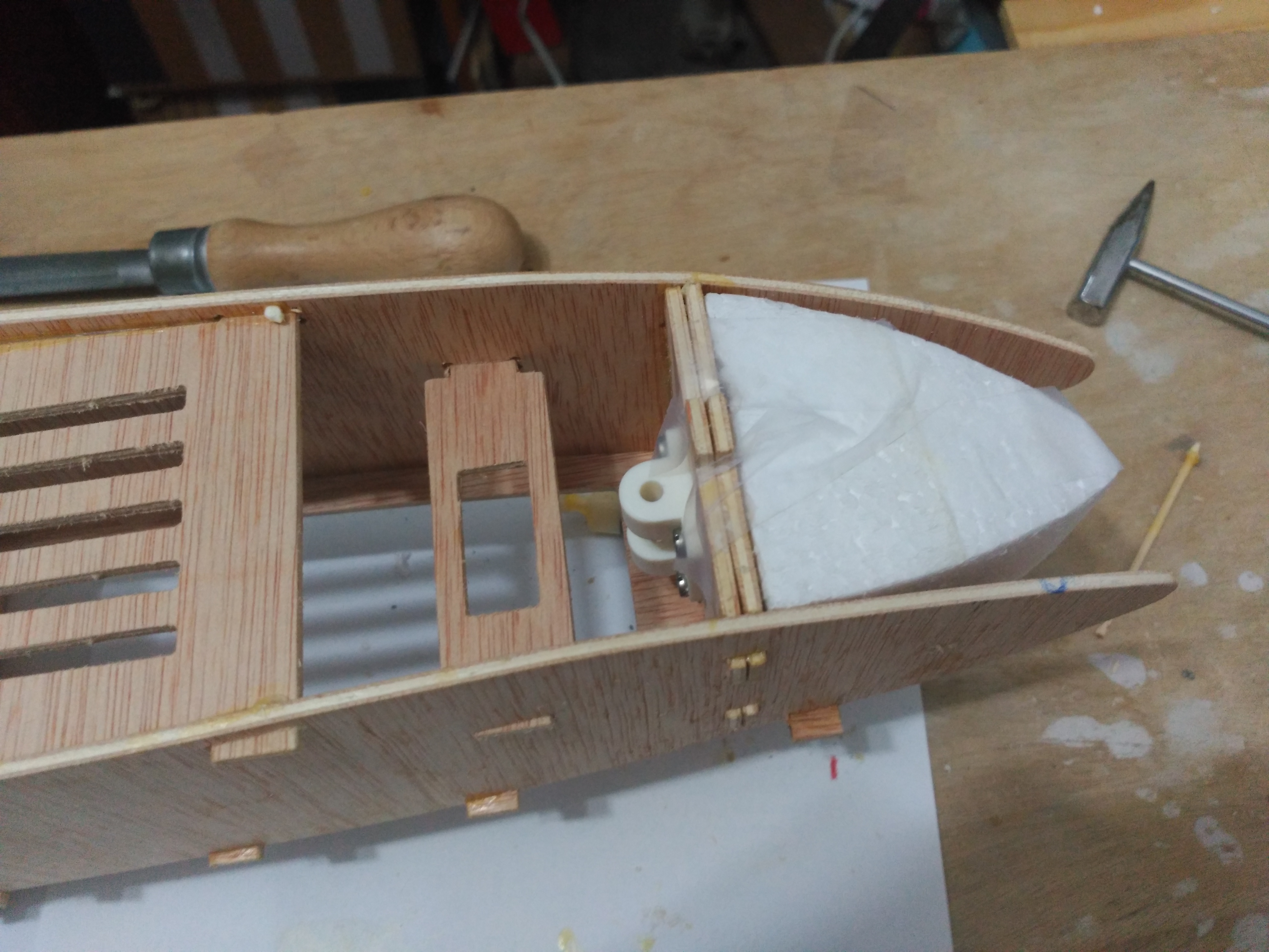

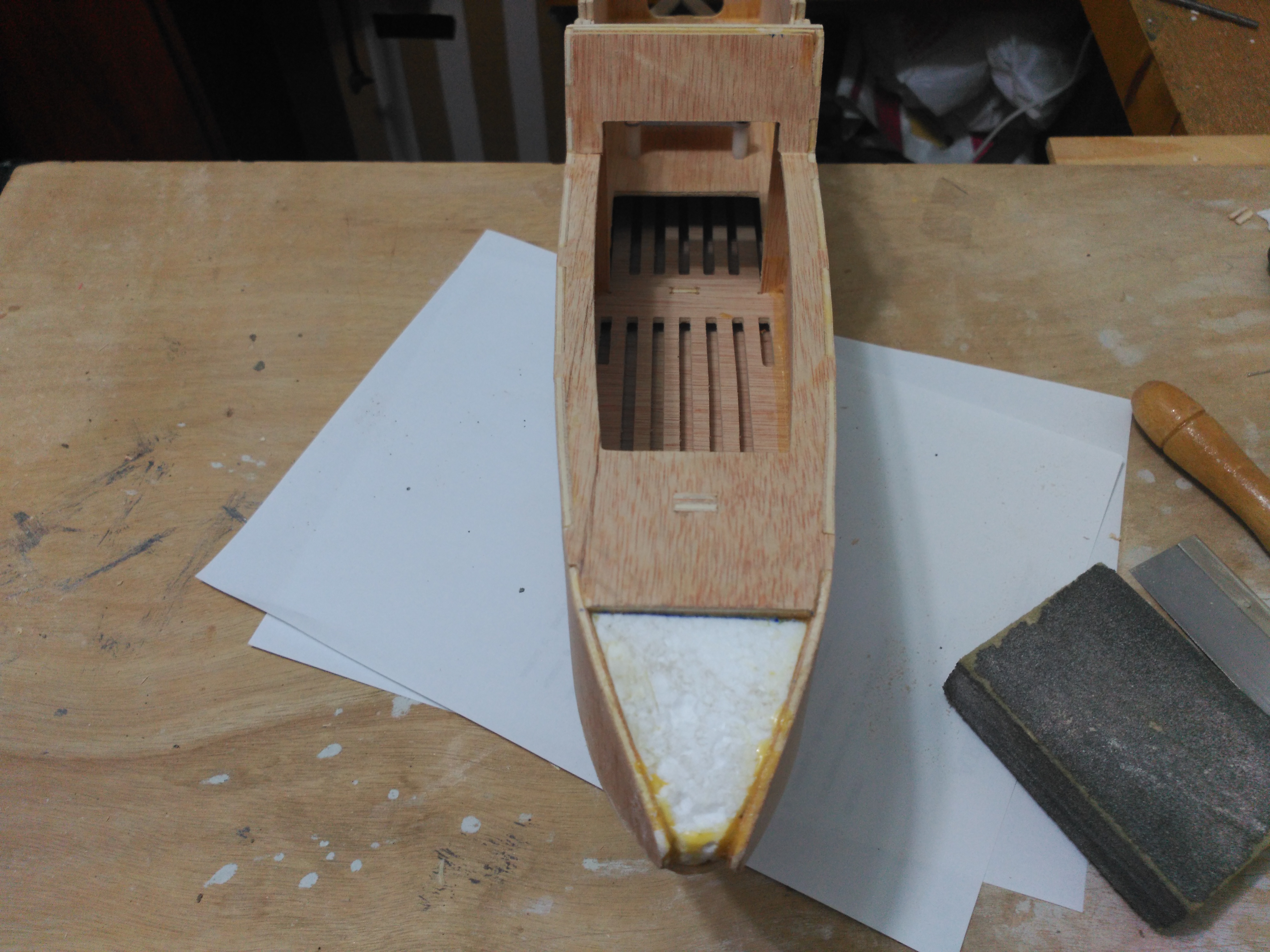

Seguimos en la parte inferior del fuselaje, la cara inferior. Para adaptarla a la curvatura del morro, hemos humedecido la madera y mediante los gatos mantenemos la posición. Hay que pegar con abundante pegamento porque la tensión es elevada.
No llegaré a cerrar totalmente la punta del morro porque la idea es colocar la cámara en esta cavidad. Prescindiré del movimiento pan-tilt de la cámara, y para tener otras perspectivas usaremos otras cámaras y un conmutador. Este sistema ya lo hemos usado en otro bimotor.

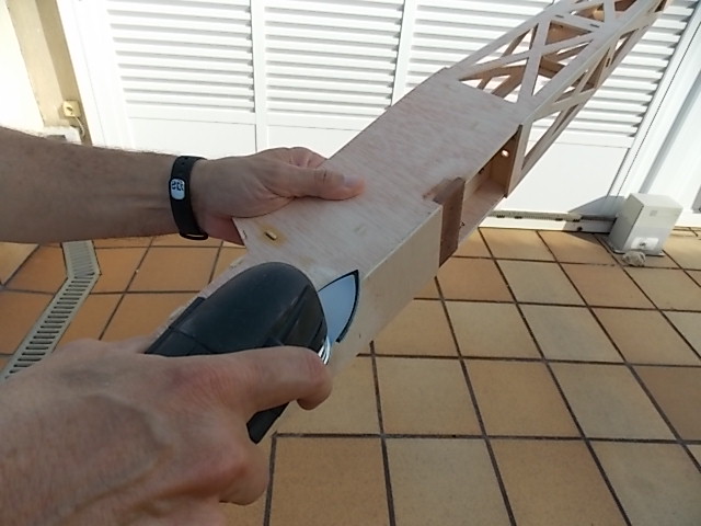

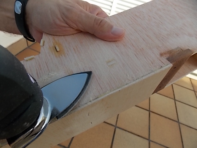

Empezamos el pulido de los salientes en los encastres, y de todas las imperfecciones en general.
Los huecos del contrachapado los hemos rellenado con liteplast. El acabado será en film termoretractil por ello afinamos las superficies.
Saludos y hasta la próxima edición.

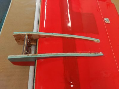

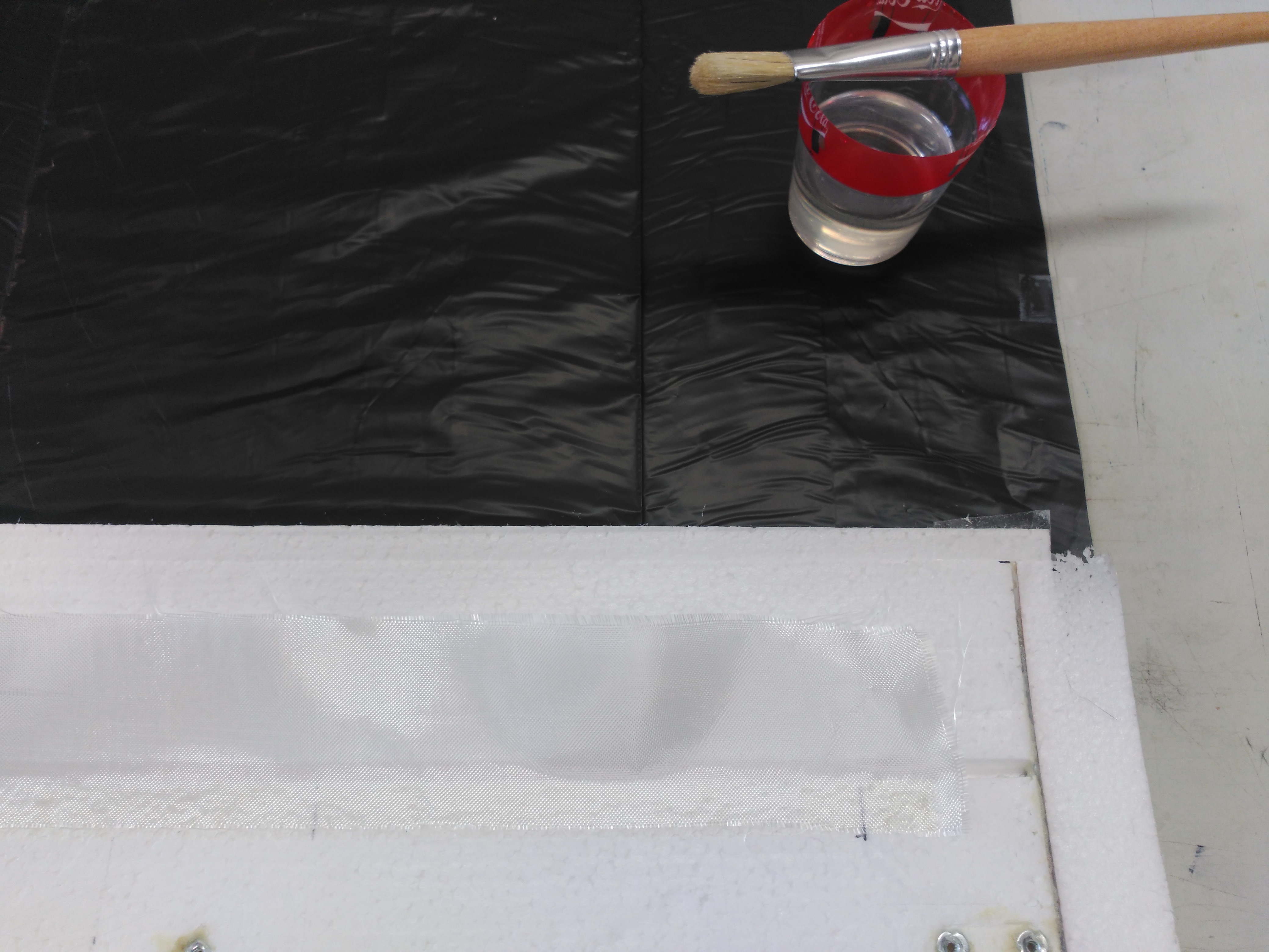

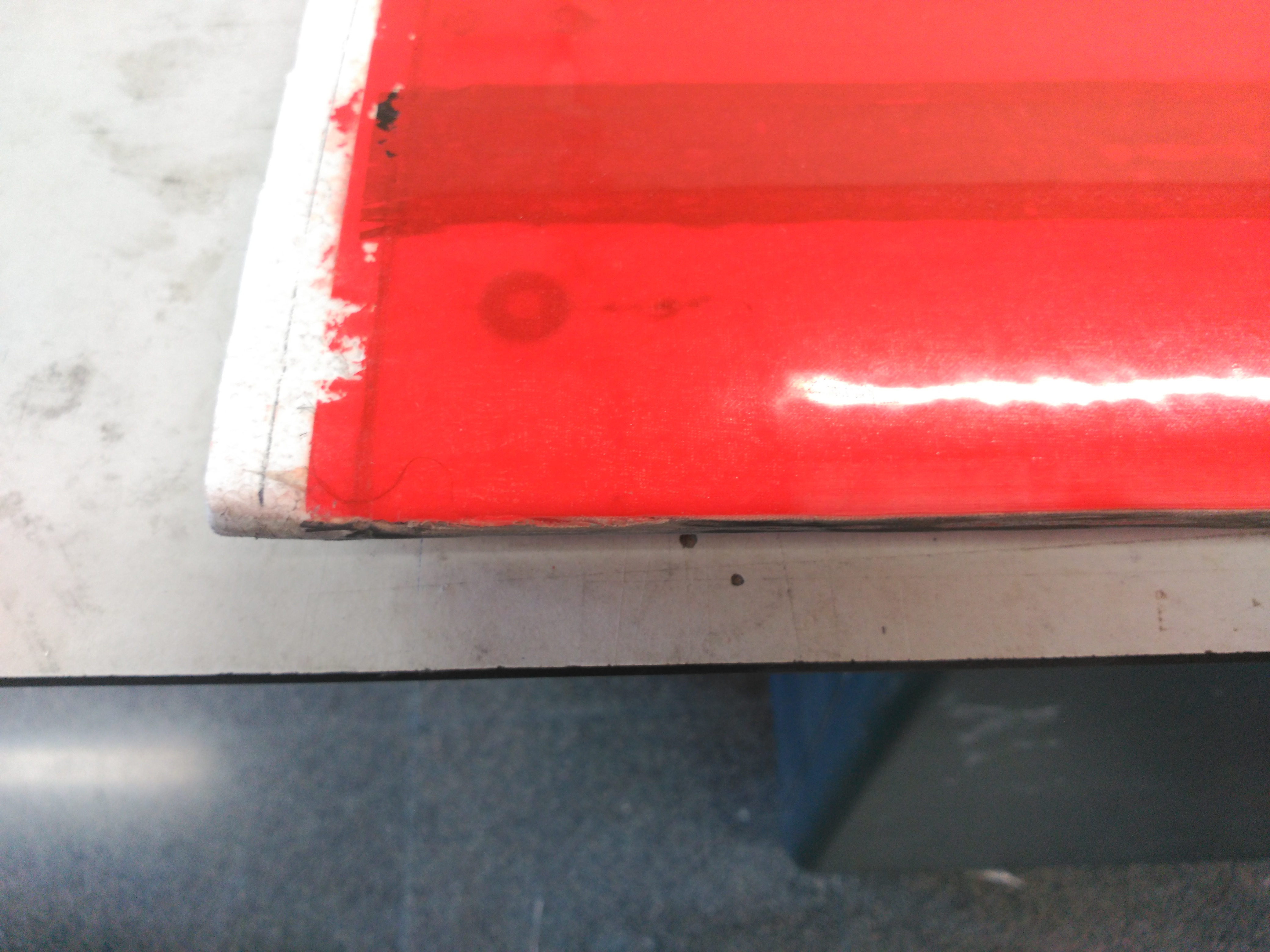

Hola buenos días , aquí actualizo la info sobre el proceso de recubrimiento de las alas con la técnica de papel Kraft y cola blanca.
No me extenderé demasiado para no aburrir ya que el proceso lo he detallado en la construcción del fuselaje, pero aquí van unas fotos de la aplicación del papel Kraft y el extendido con una espátula.
Obviamente es recomendable comenzar por el intradós, para luego pasar al extradós, asegurándonos de poner suficiente cola en los bordes de ataque y de fuga para que el paño pegue bien.
Una vez extendido debemos dejarlo curar por al menos 24hs procurando mantener la línea recta del ala o semiala en este caso. Yo recubro unas maderas con papel film para evitar que se nos pegue el ala con la madera y lo sujeto con unos sargentos. Cada 4 o 5 horas le voy modificando la parte de la madera que está en contacto con el ala y voy dejando al descubierto una nueva zona del ala que de a poco se va secando sin deformidades.
Una vez pasadas las 24hs y habiendo secado el exterior dejamos curar otras 24hs pero siempre con un peso encima.
ImagenImagen
Luego de masillar y lijar,. masillar y lijar, masillar y lijar......jeje le he dado una primera capa de imprimación para saber por dónde vamos y dónde hace falta que ??....... obviamente masillar y lijar jeje

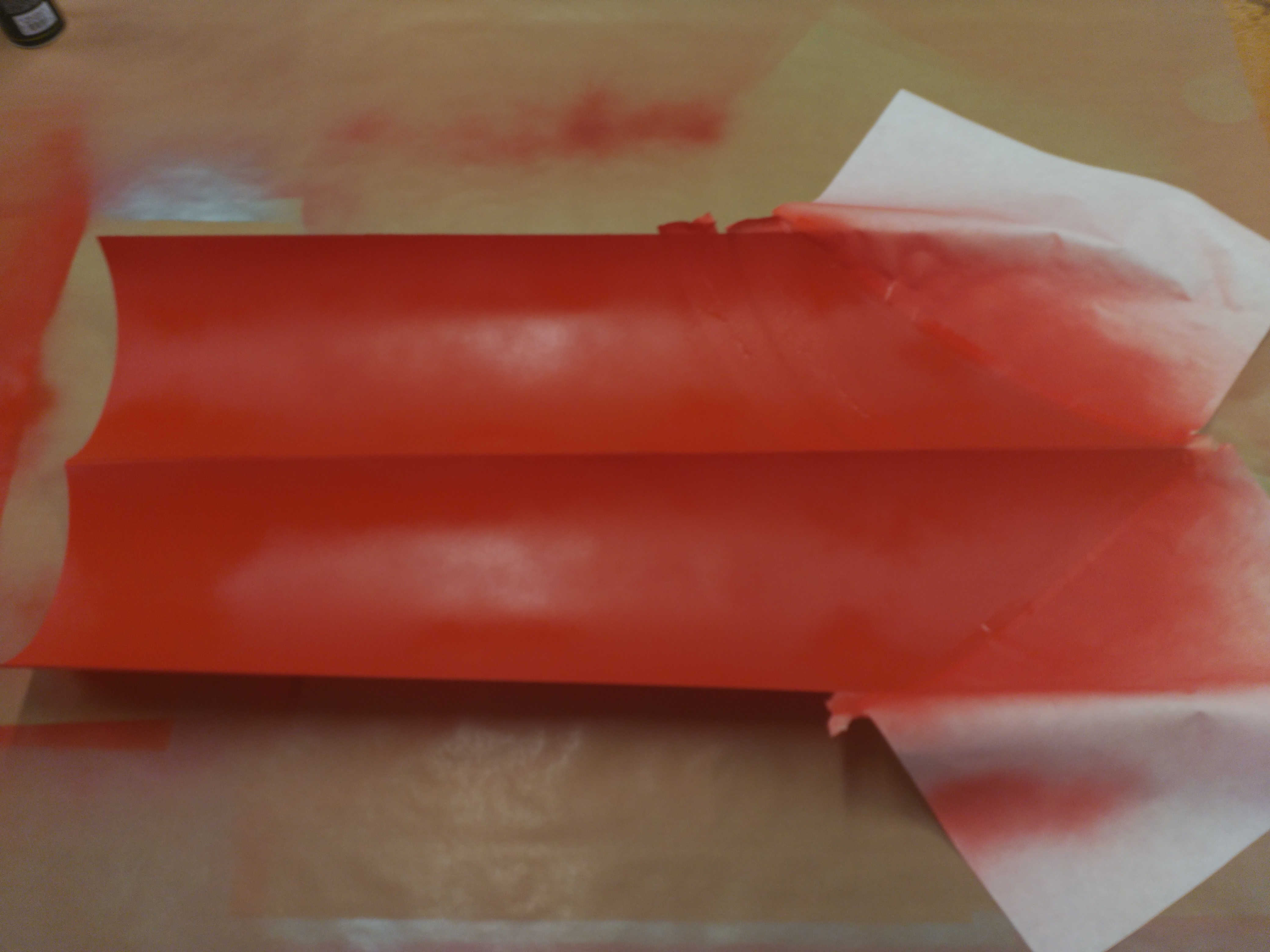

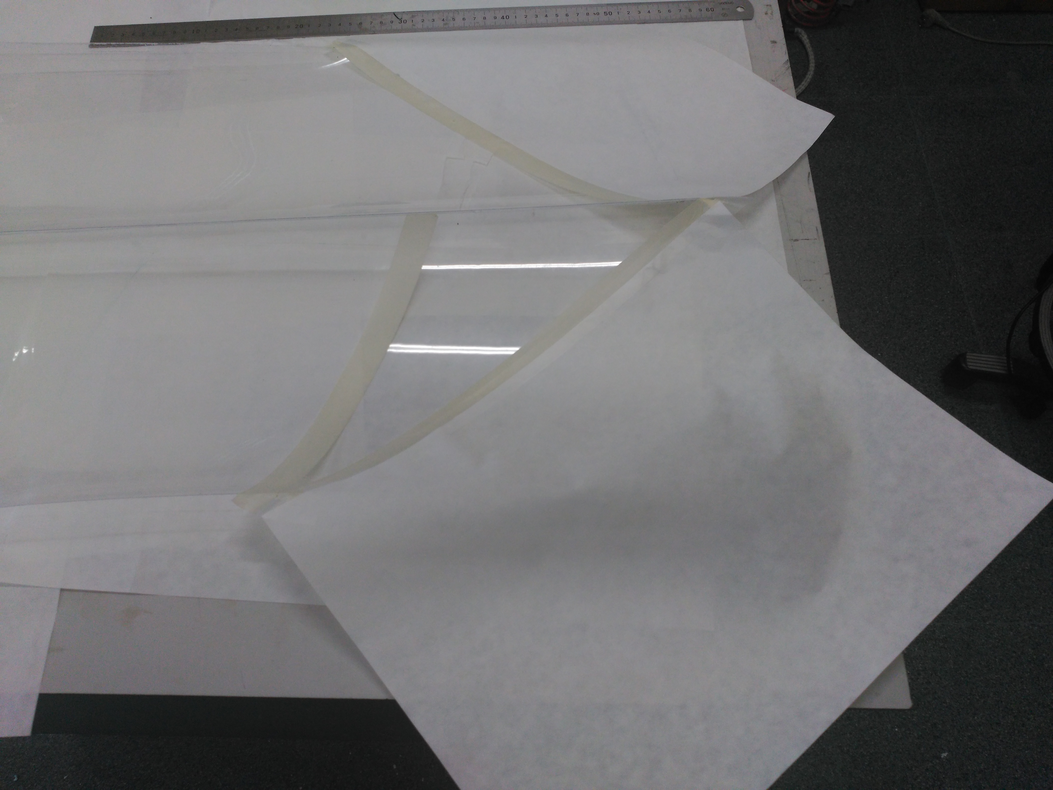

Seguimos con el enfibrado de las alas, lo primero que tenemos que cortar y enceran las láminas de plástico de PVC rígido.

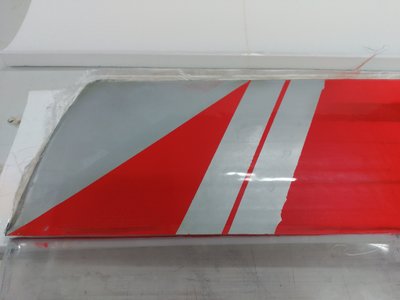

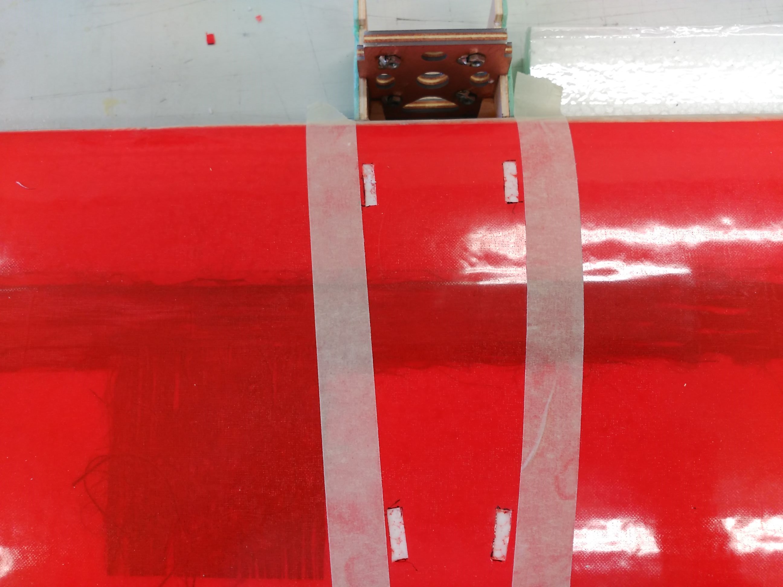

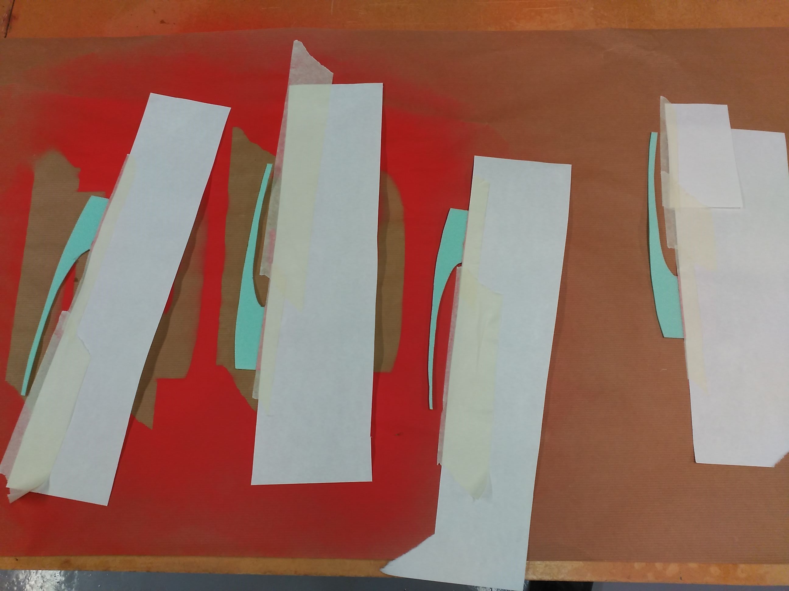

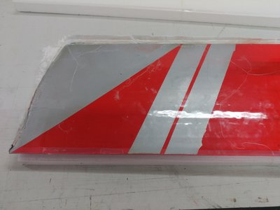

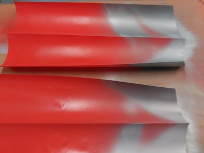

Enmascaramos las zonas necesarias para reproducir la decoración propuesta por gatovolante.
Aplicamos primeramente la base de rojo.
Desenmascaramos pasados unos 10 minutos
Esperamos que la pintura seque para poder aplicar el segundo color en nuestro caso el gris plata.
Una vez seca la pintura procedemos al enfibrado del semi ala, empezamos por la bisagra.

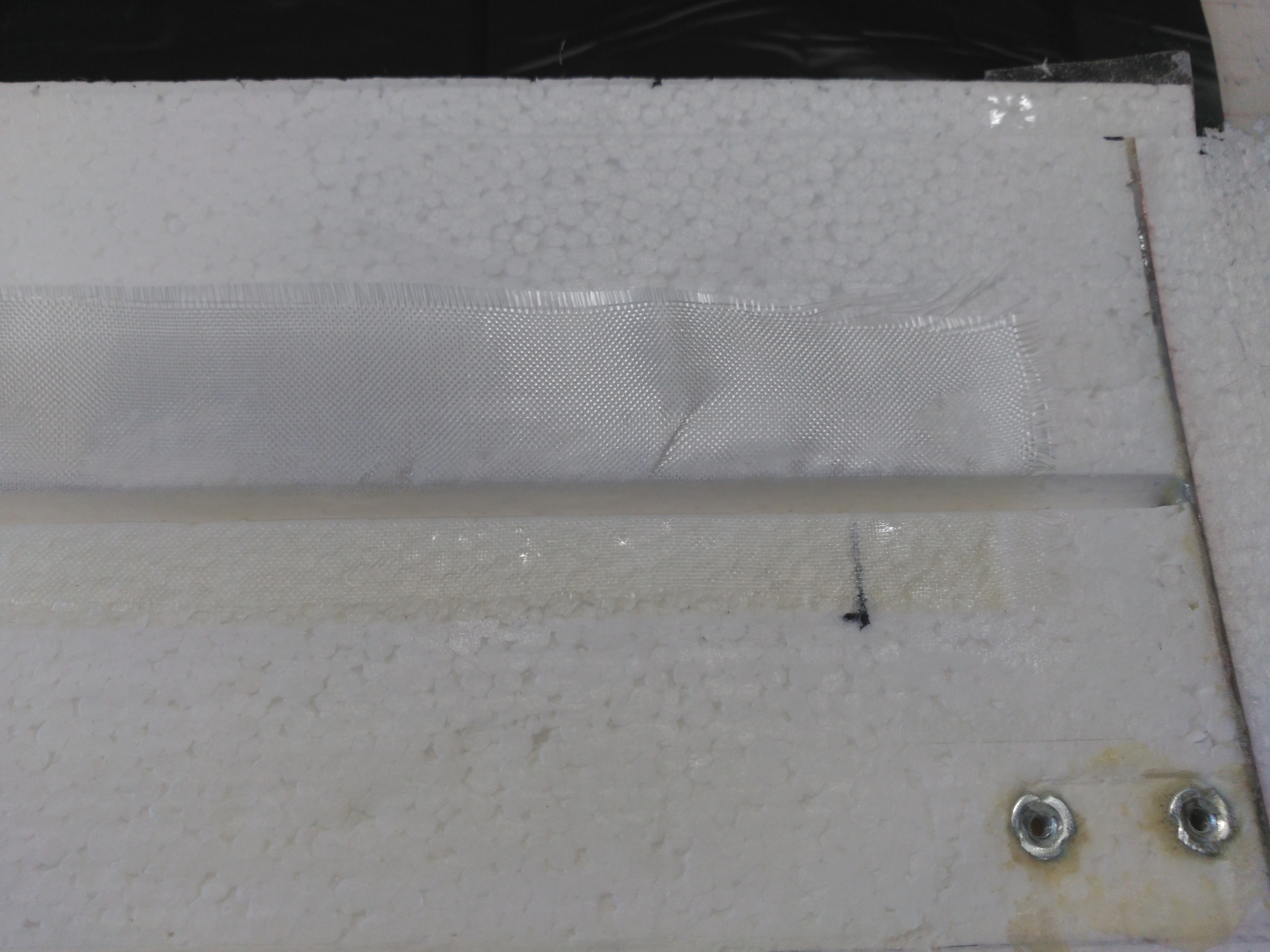

E introducimos el recorte de foam de la bisagra.

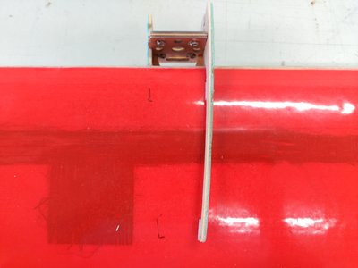

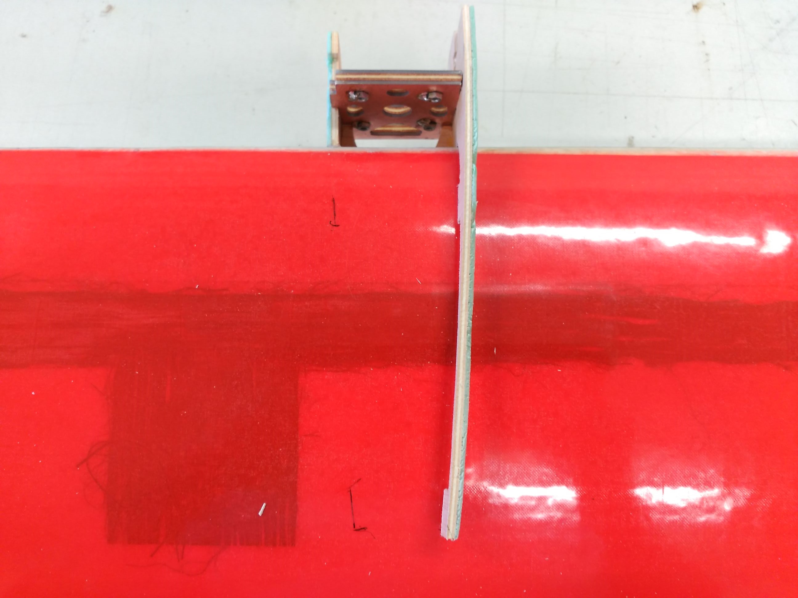

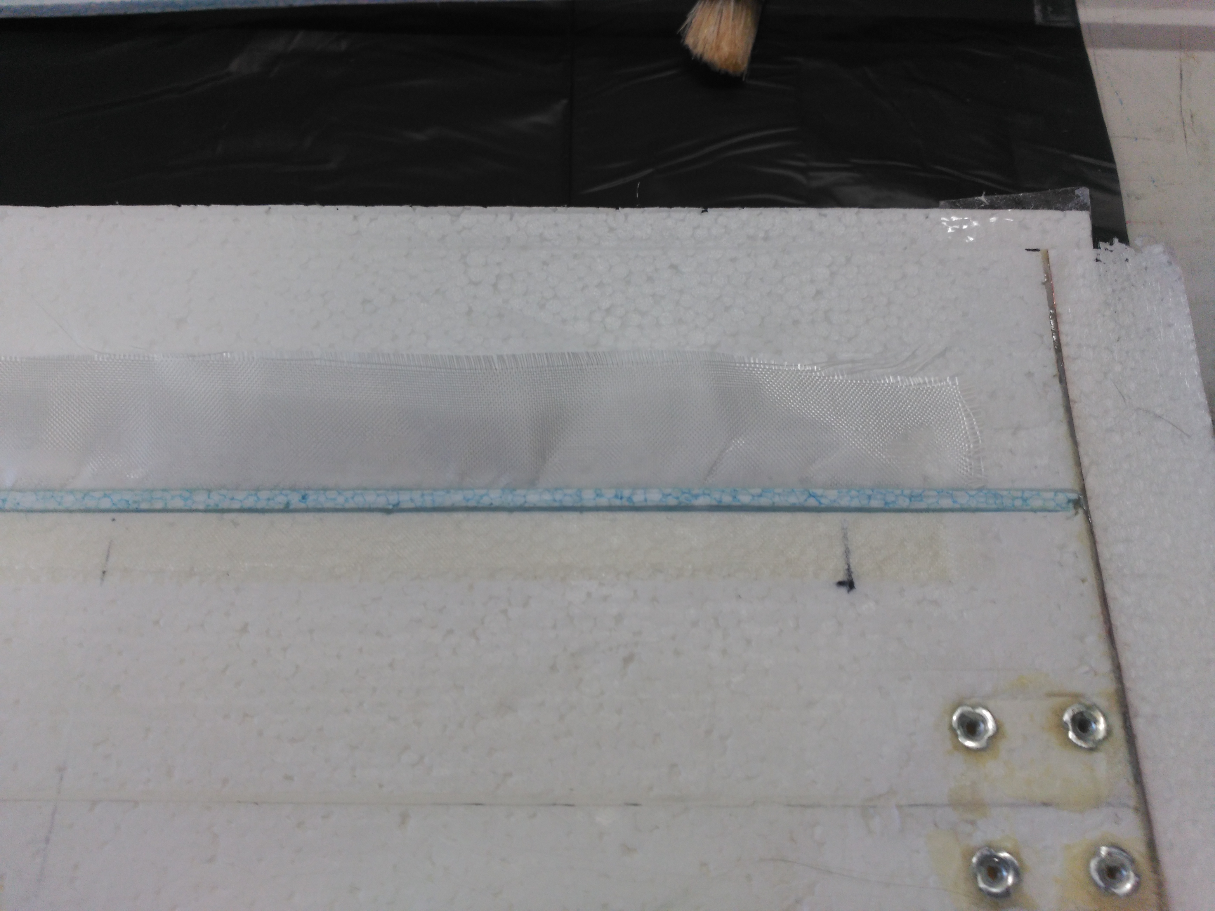

Aplicamos una tela de 50 g/m2 como refuerzo en el encastre del semi ala así como en la zona de la carlinga del motor, tanto por el intradós como por el extradós.

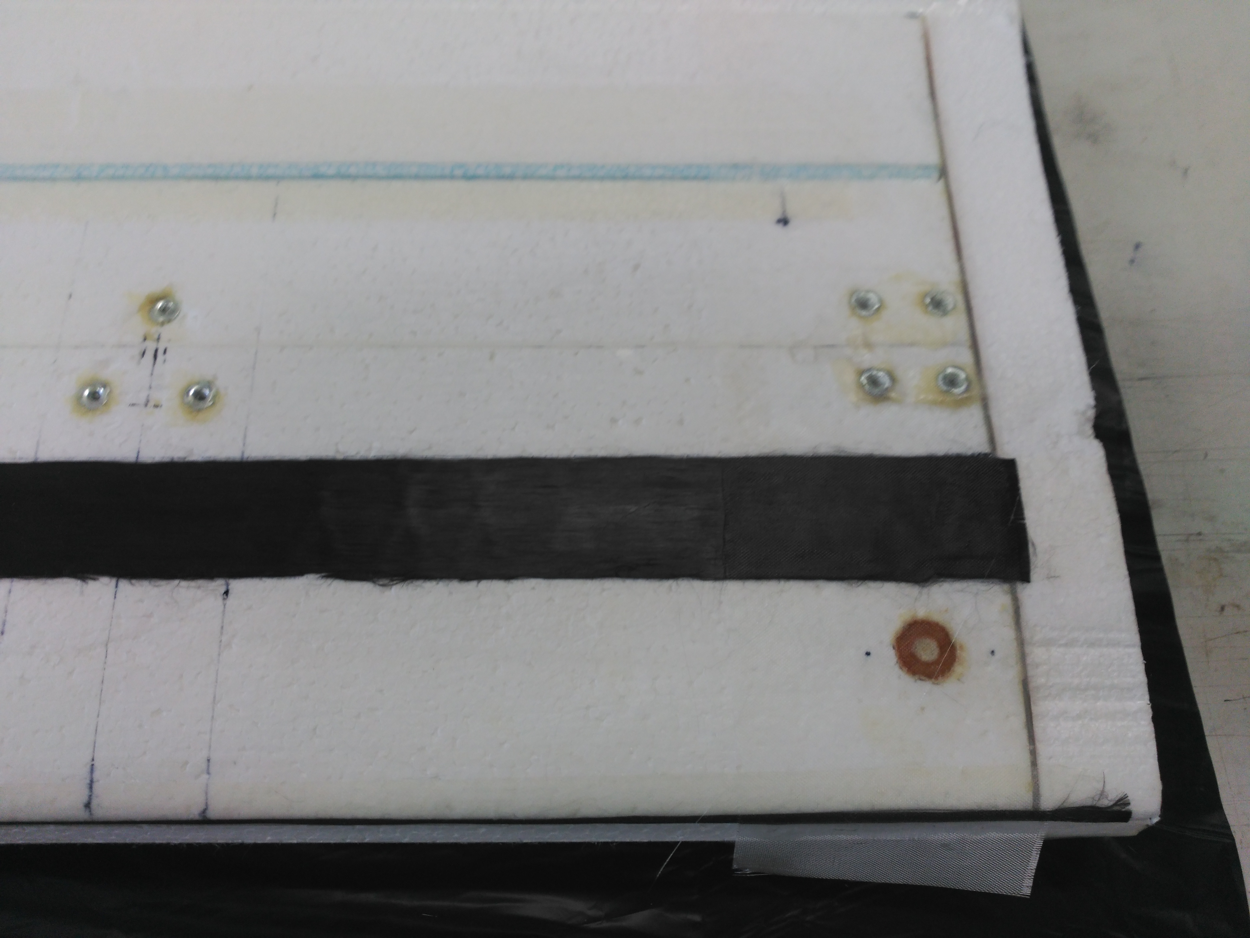

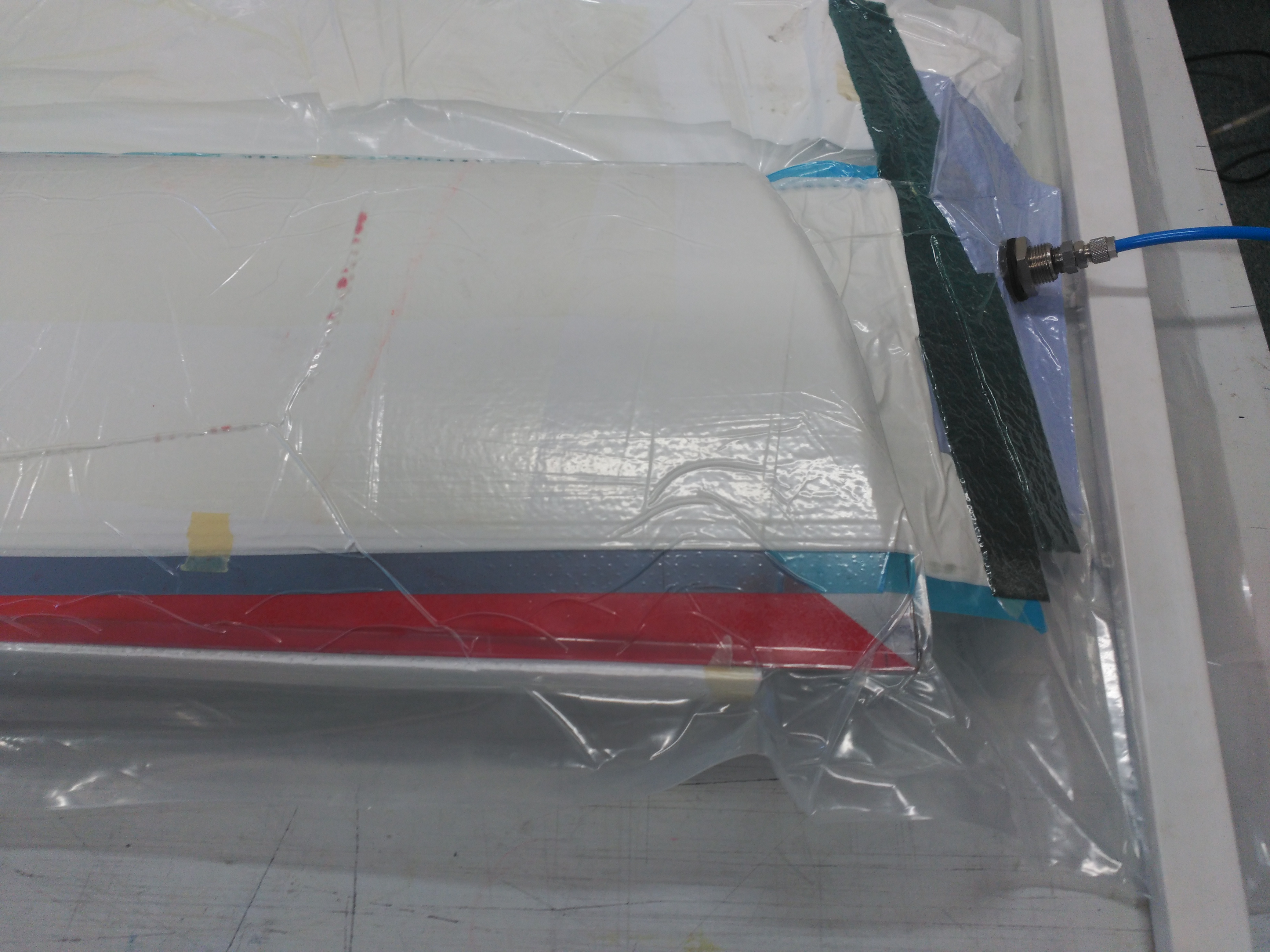

Seguidamente se aplica resina a los refuerzos del borde de ataque, marginal, largueros y bisagra del semi ala.

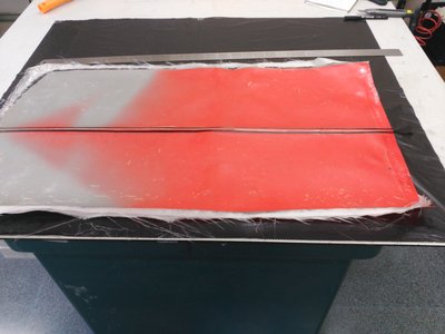

Posicionamos el núcleo entre ambas láminas, siento no tener fotos de este proceso, pero tuve muchos problemas para intentar que las laminas se ajustaran al perfil, debido a que cometí el error de pegar ambas laminas por el borde de salida, lo que hace realmente complicado su colación con el defecto que más adelante veremos.
Generalmente siempre suelo hacer láminas independientes para extradós e intradós pero para esta ocasión quise probar este método y la verdad es que me arrepiento por el resultado obtenido.
Y metemos el semi ala en la bolsa de vacío.

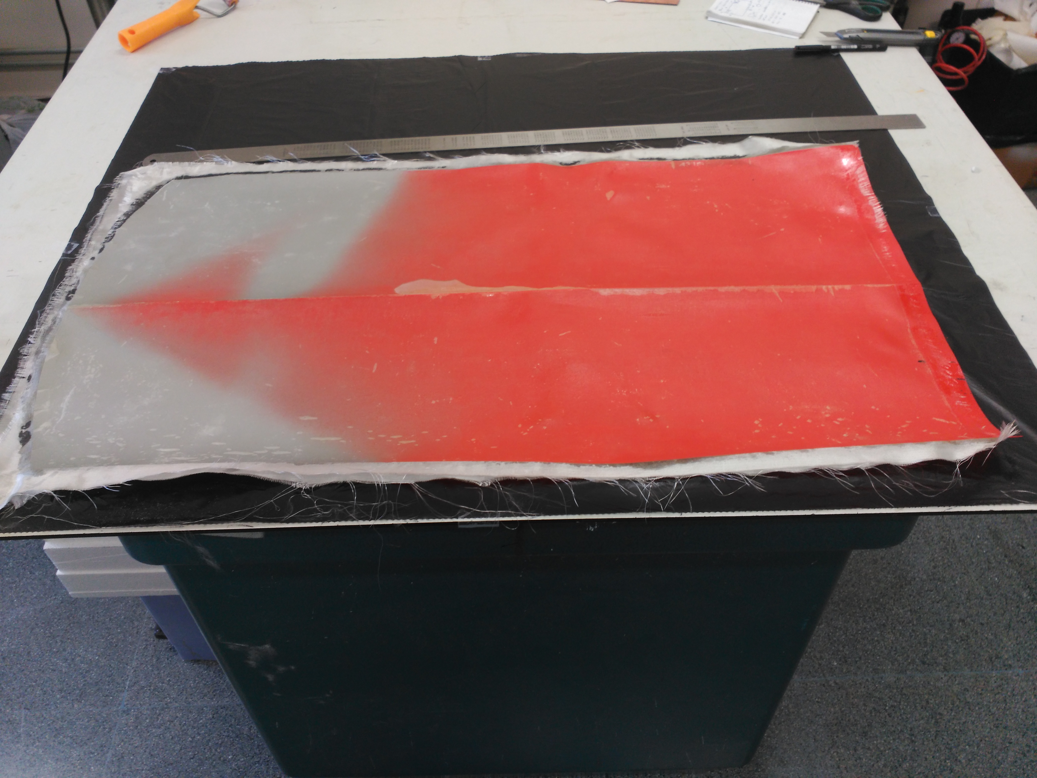

Después de 24 horas a una depresión de 3.25 bar y de 24 horas en la estufa a 45 ºC este es el resultado al sacar el semi ala de la bolsa.

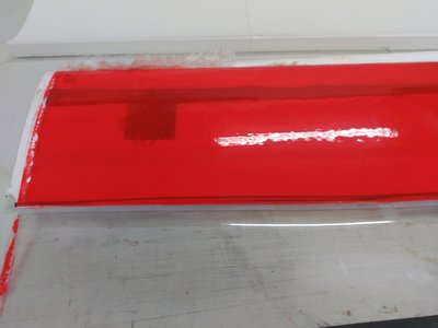

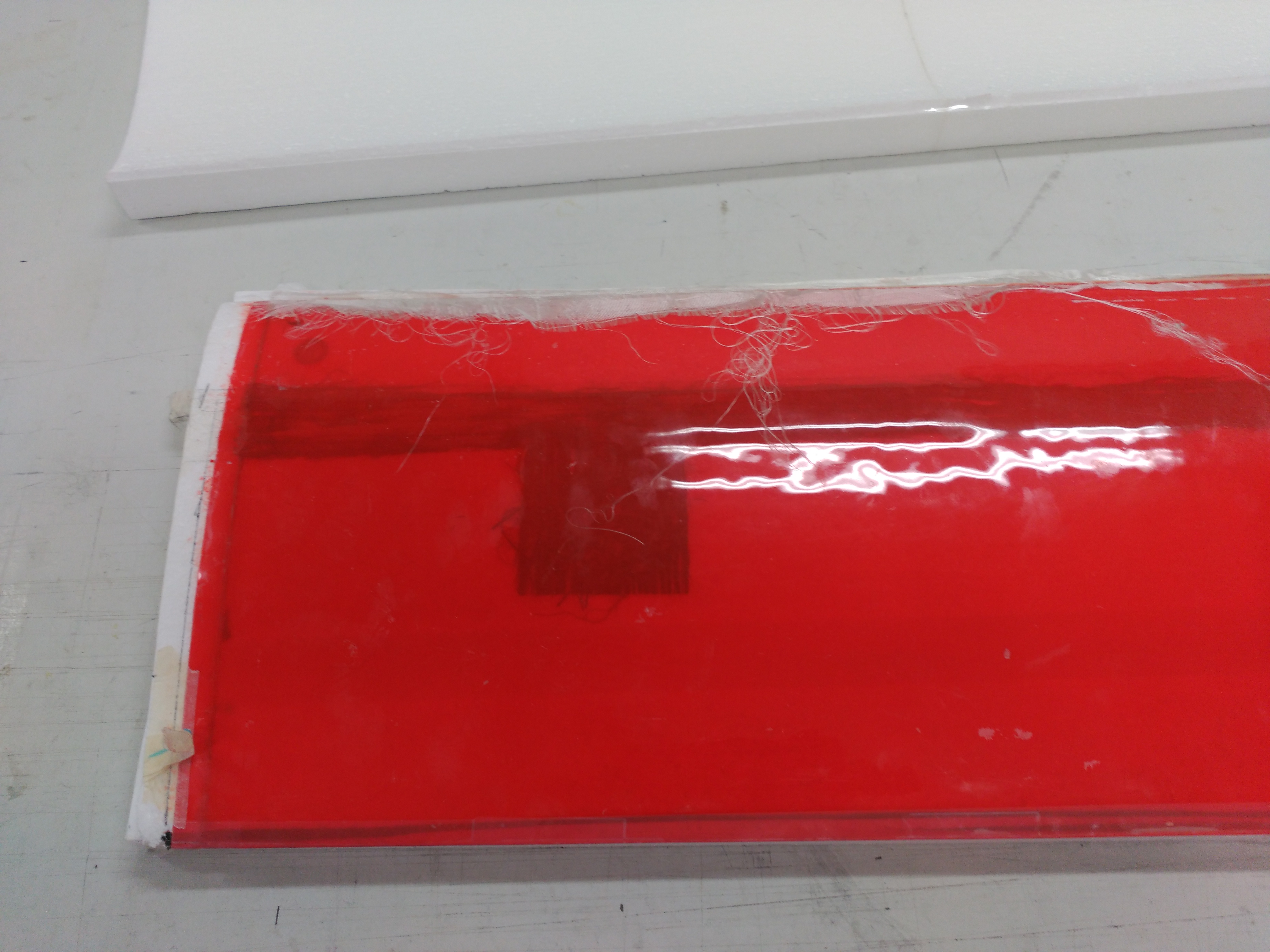

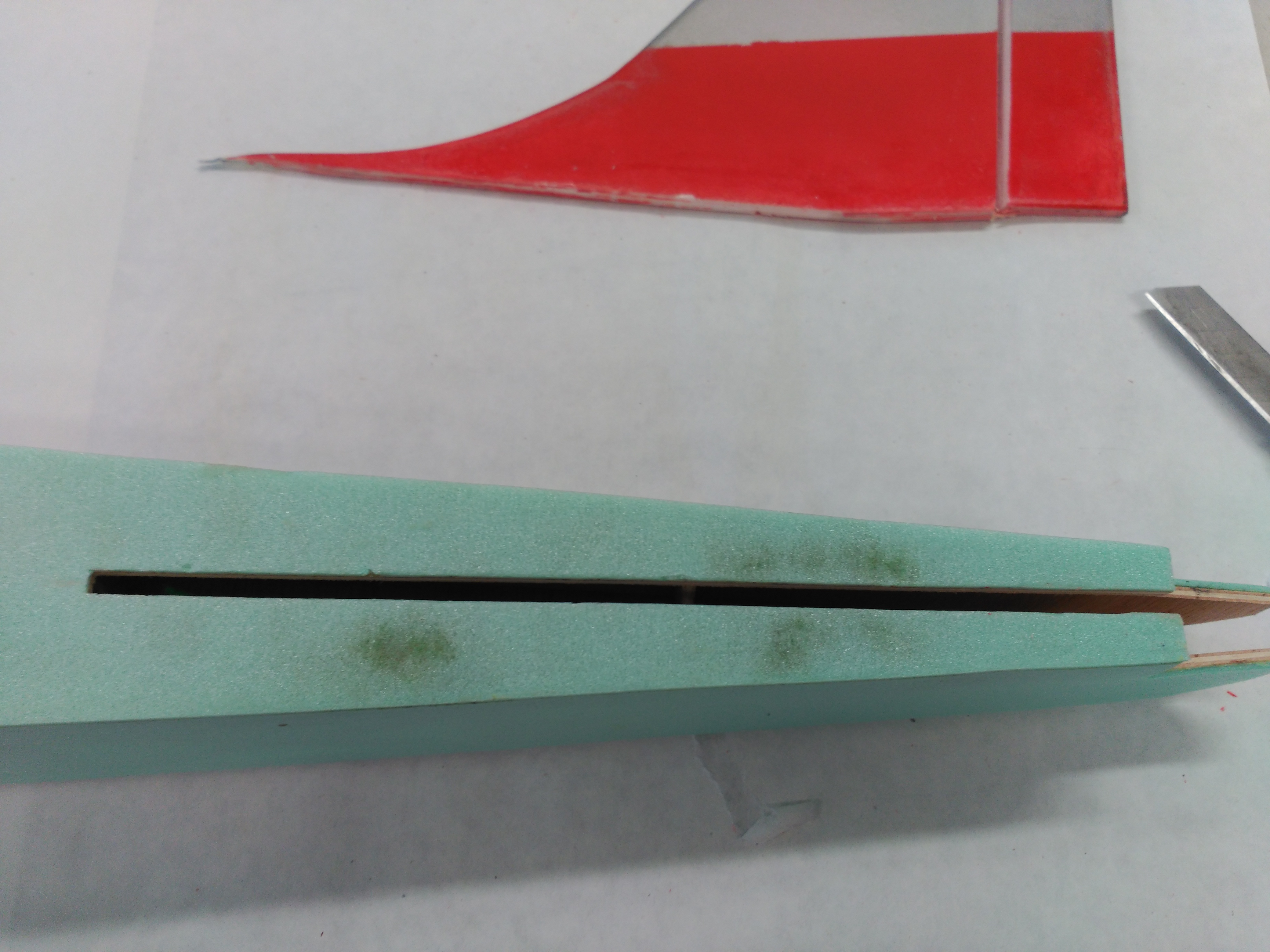

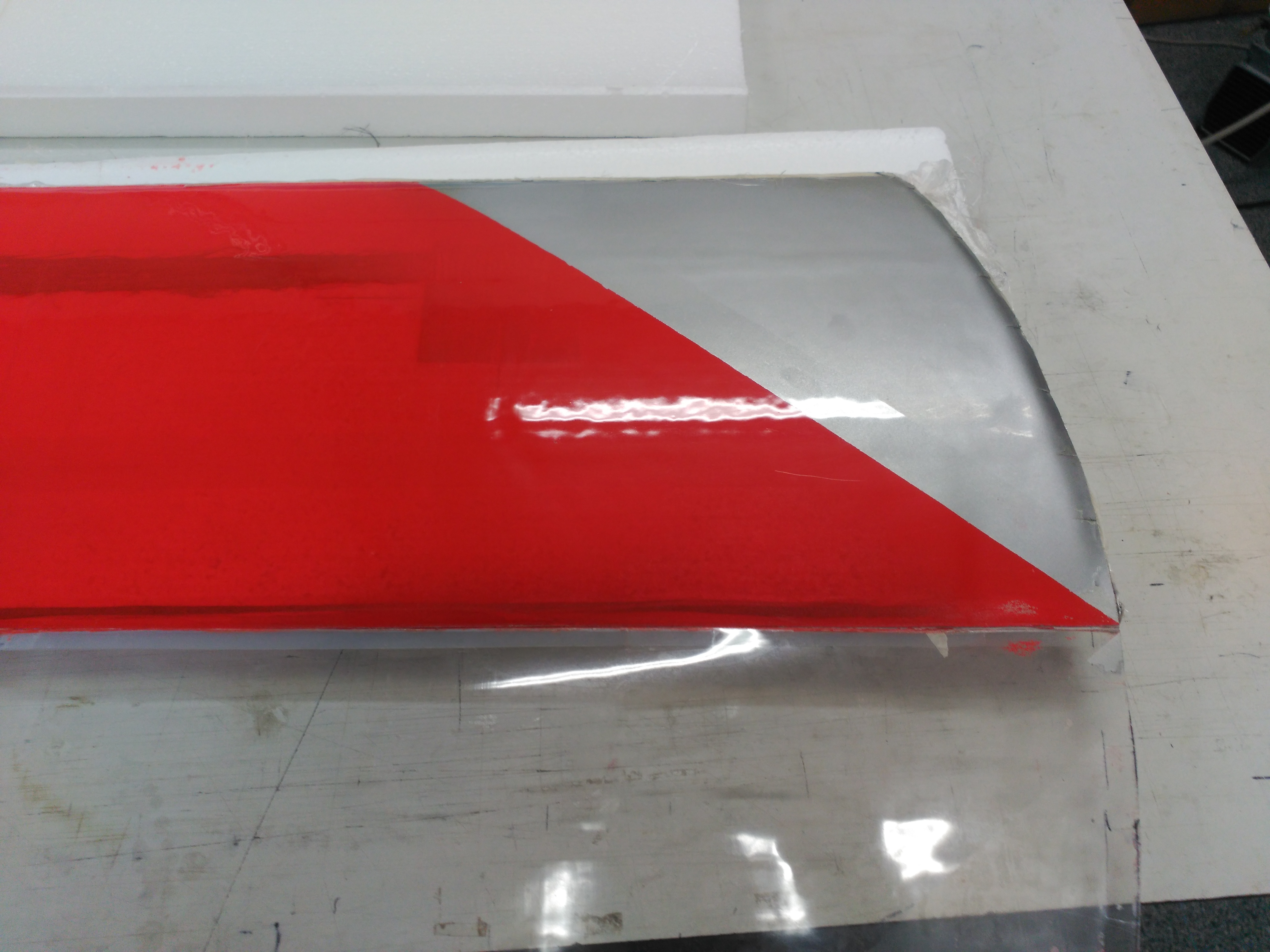

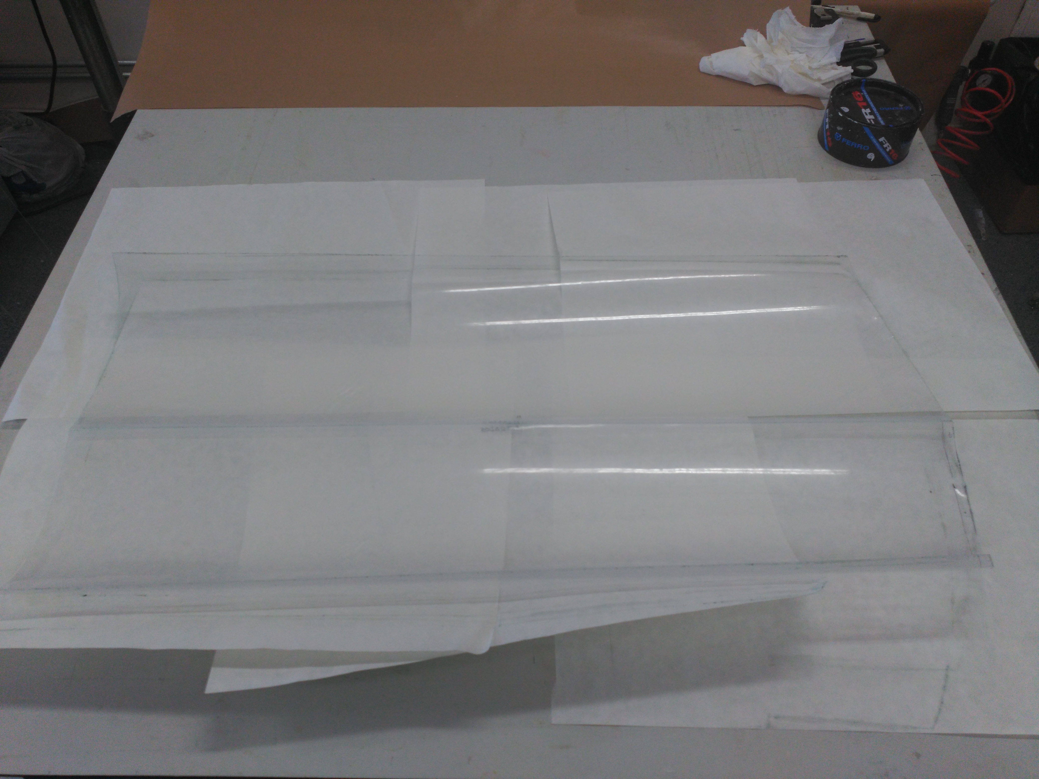

Quitamos las láminas de PVC del intradós y extradós

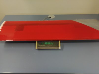

Su peso, antes de eliminar la fibra sobrante.

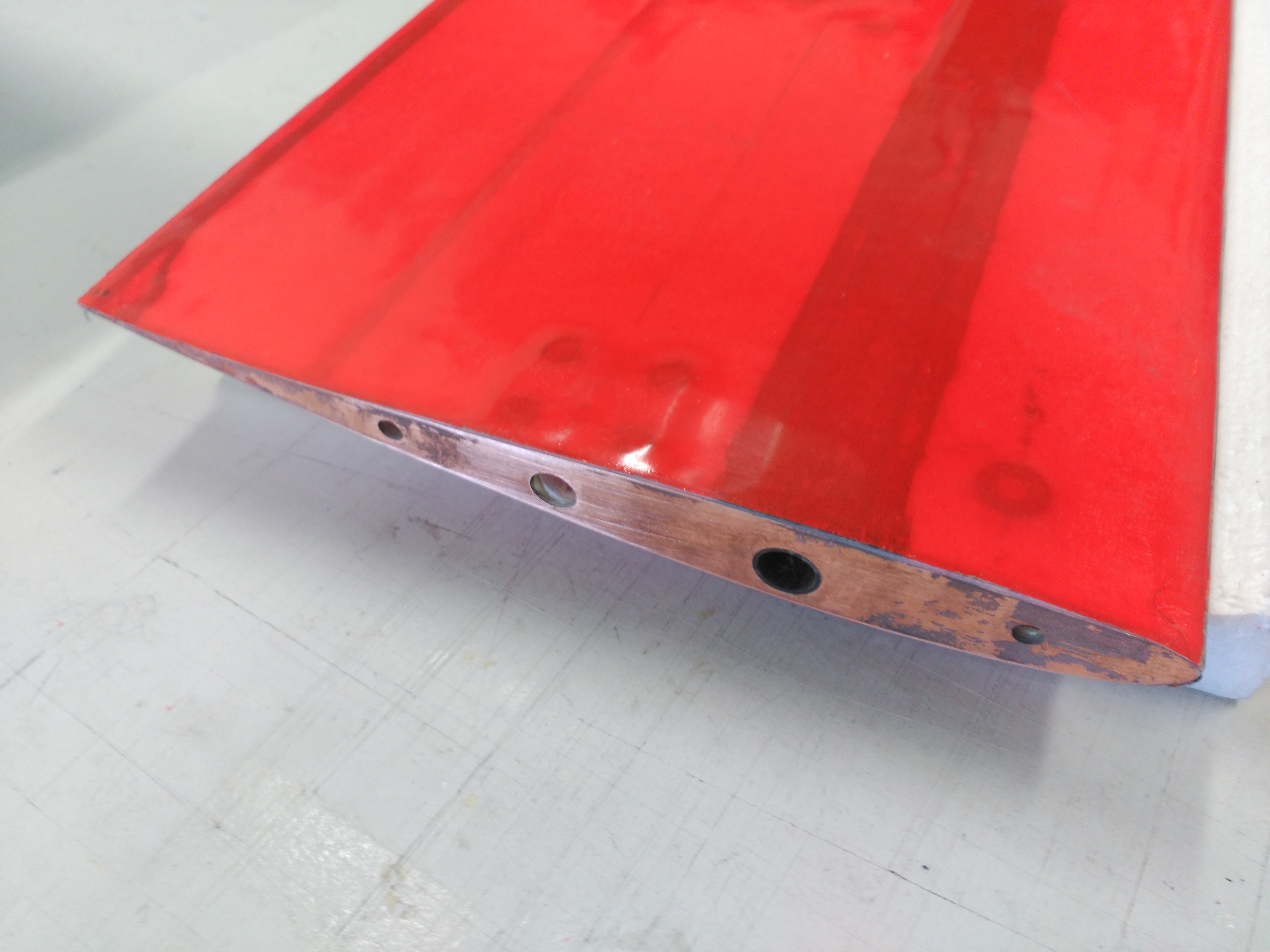

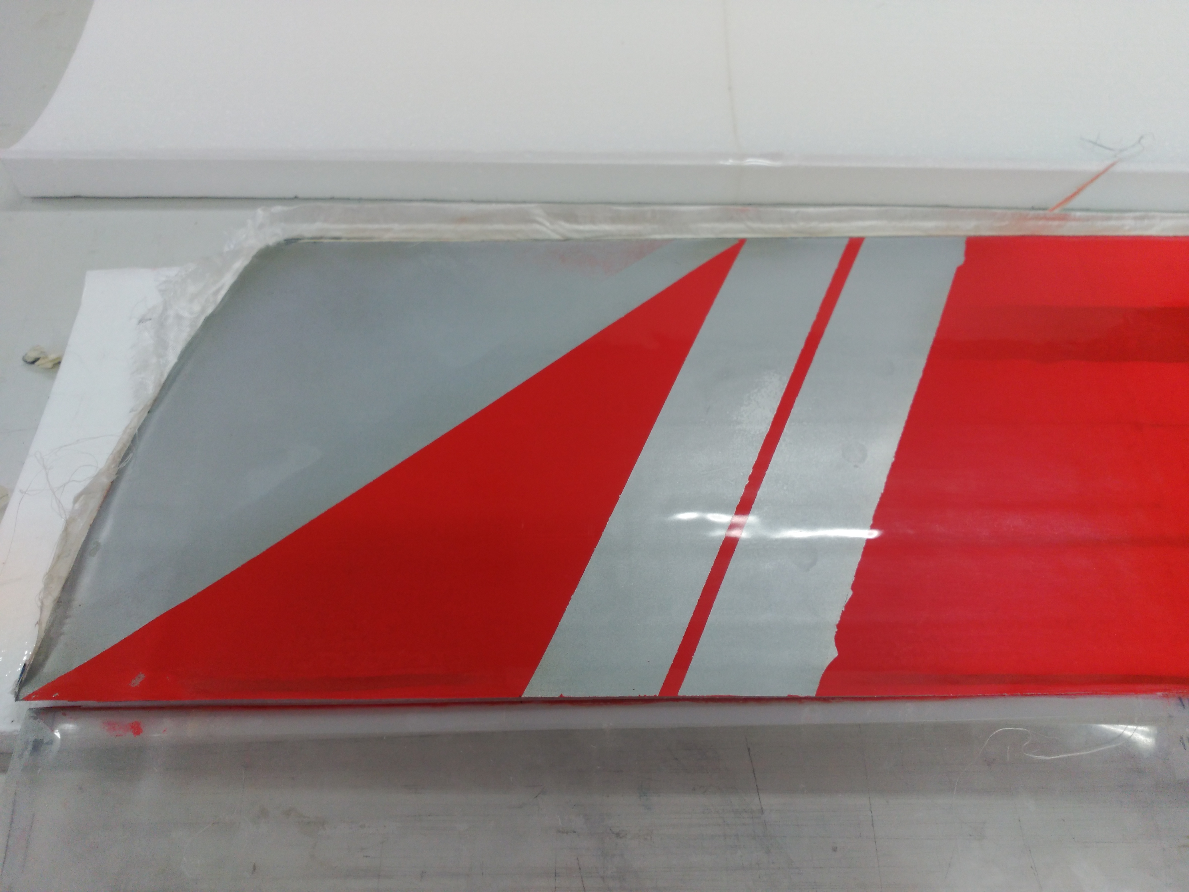

Finalmente eliminamos y lijamos los sobrantes de fibra del borde marginal y de ataque..

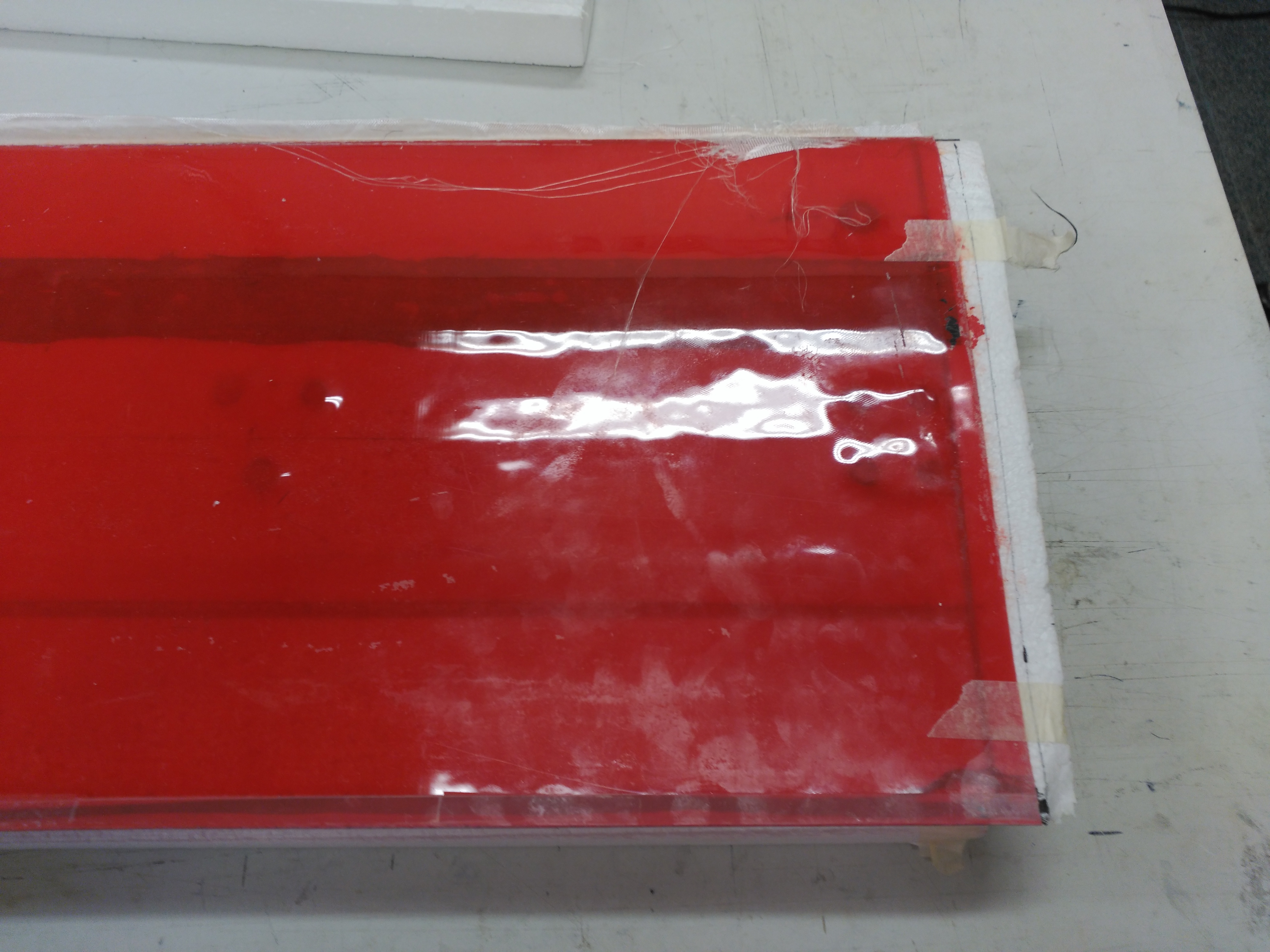

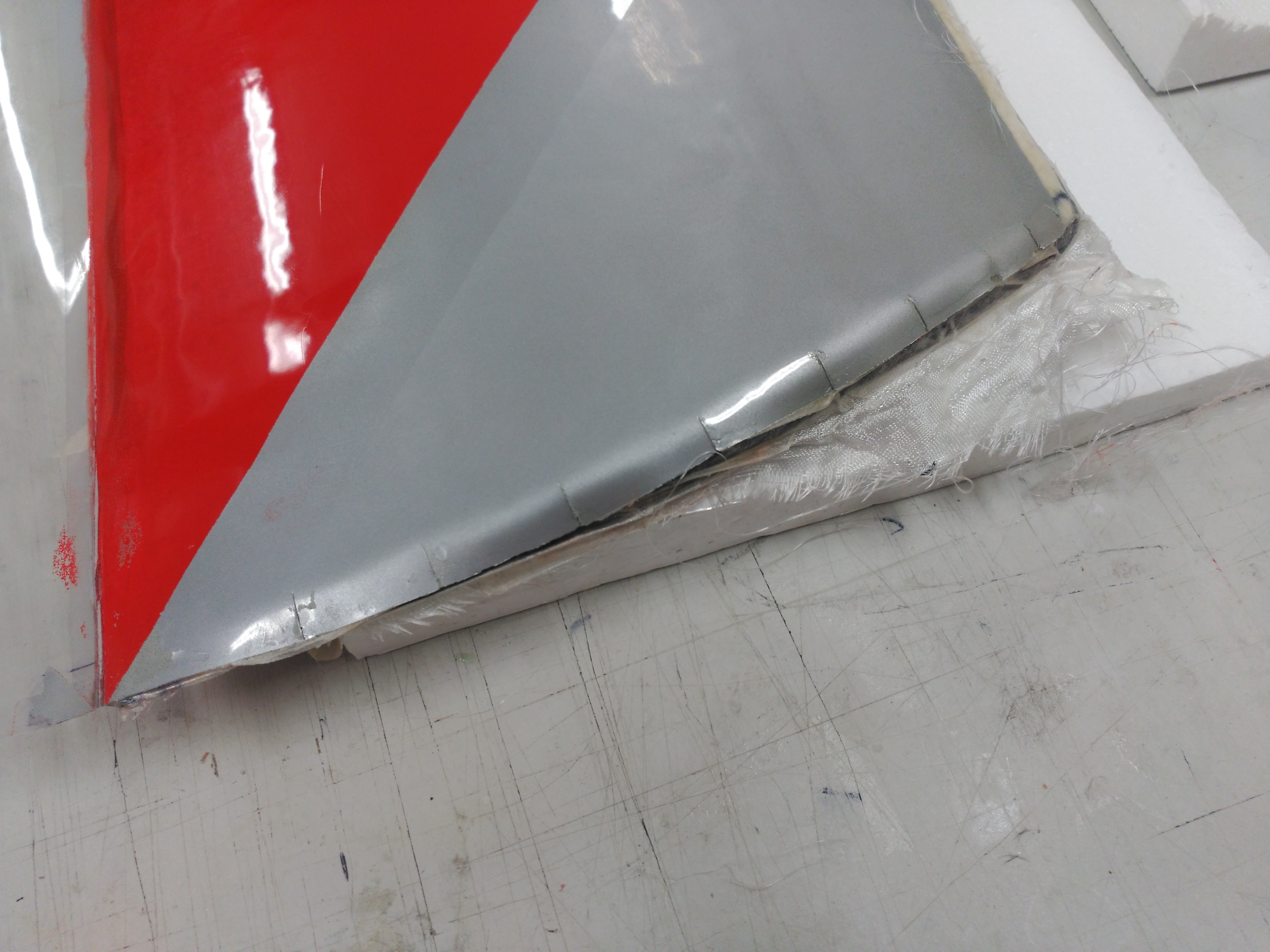

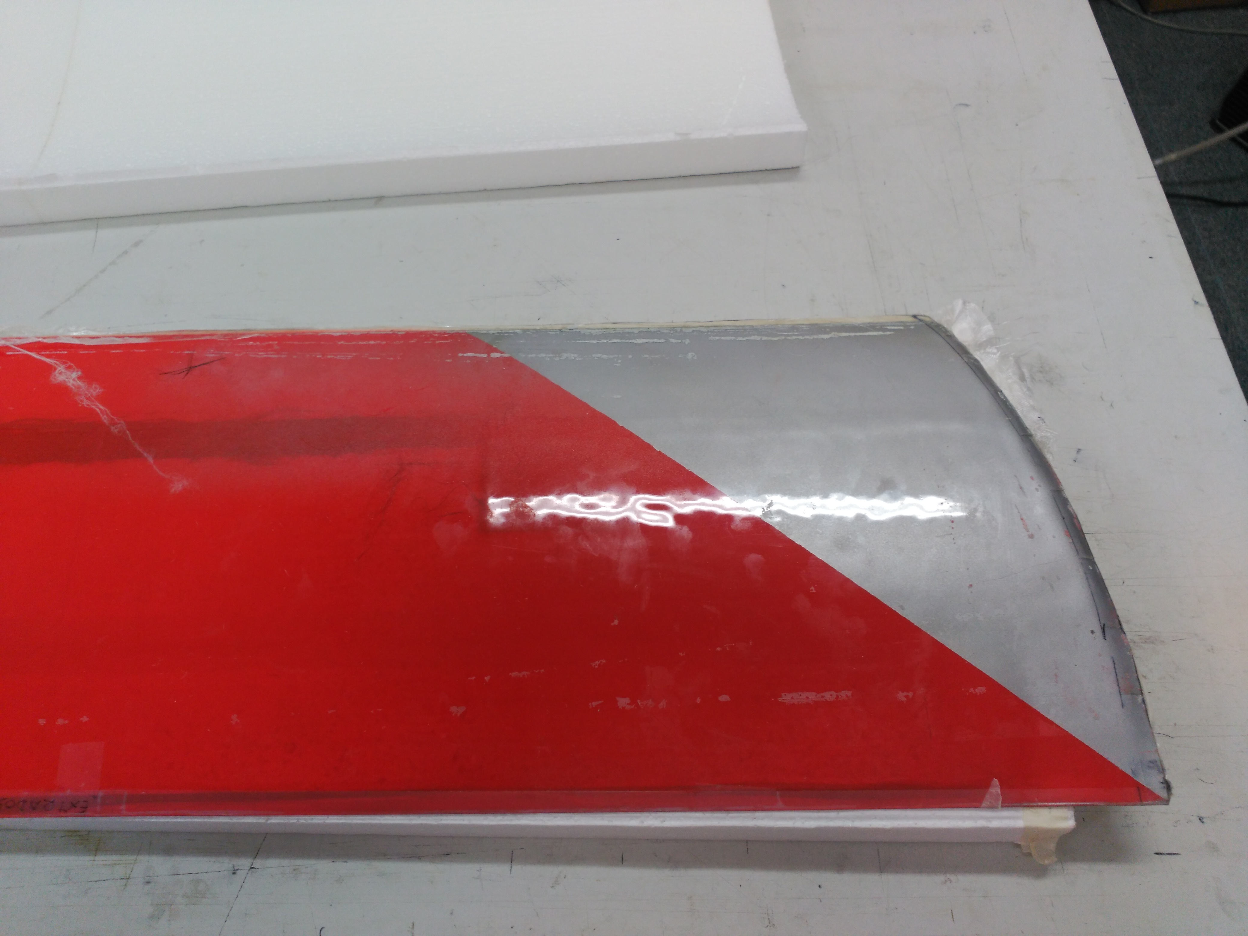

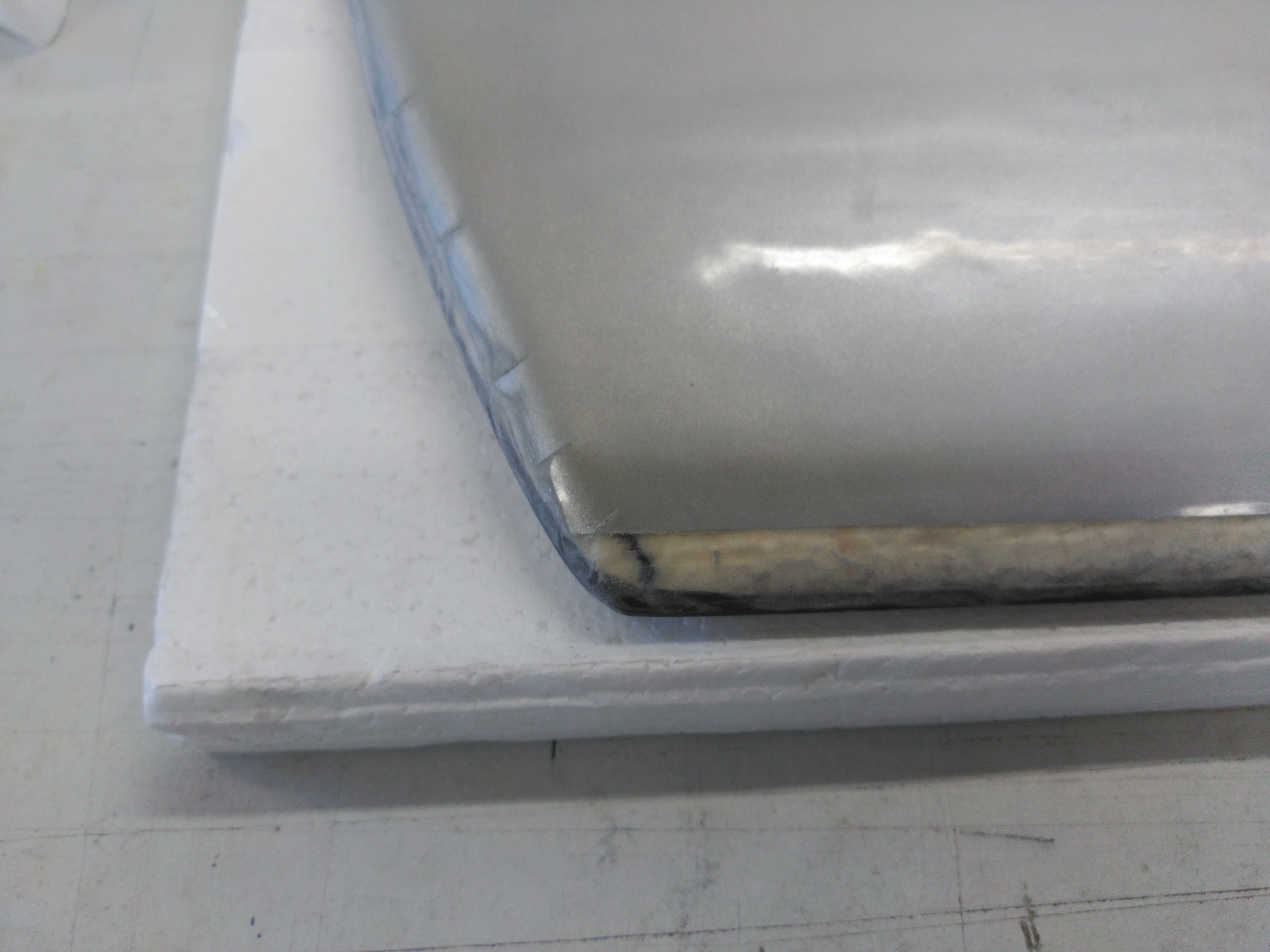

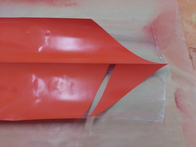

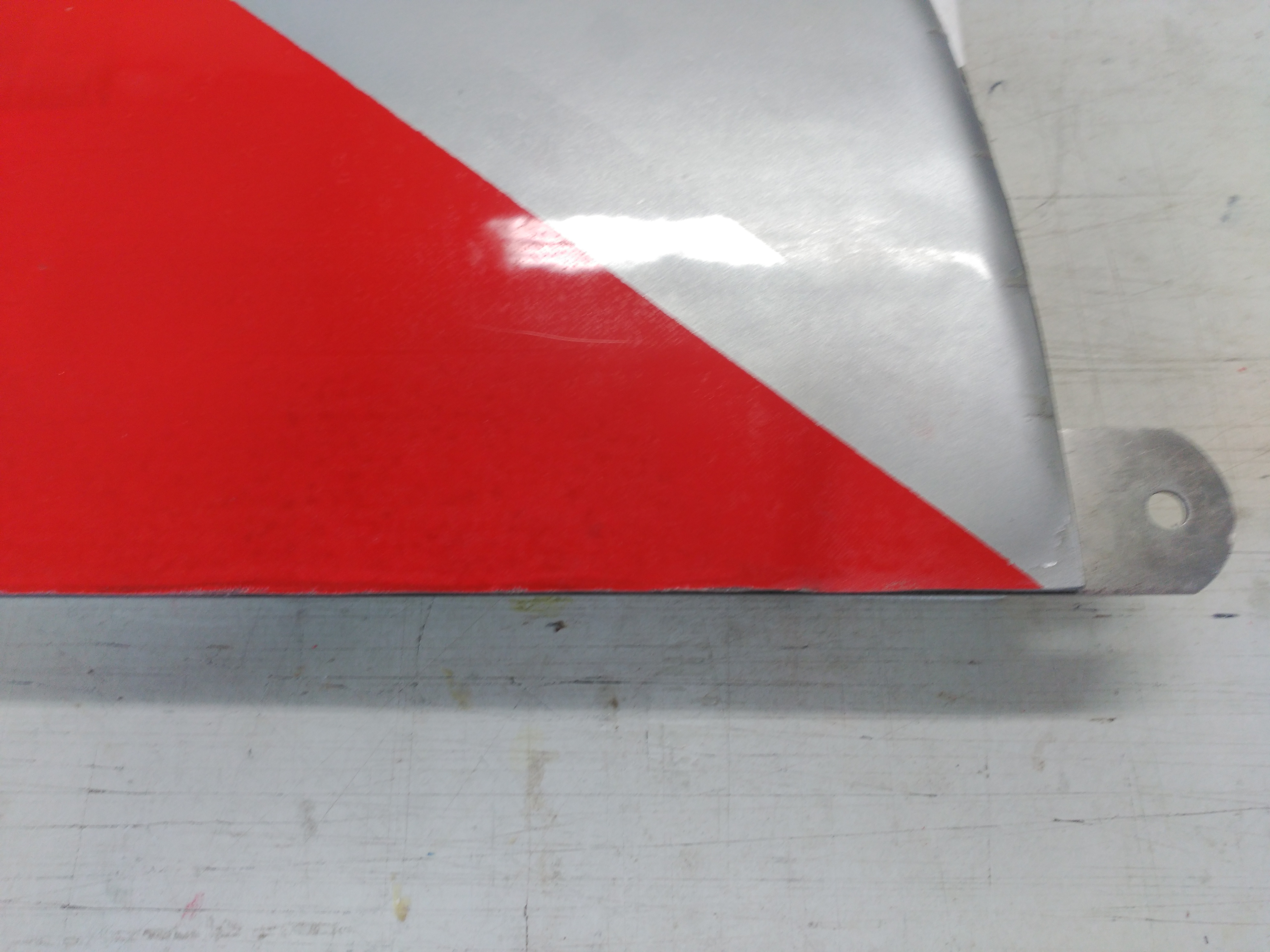

En este detalle se puede observar el defecto que os comentaba antes, la lámina se nos ha movido y no ha llegado al borde de ataque quedando esta parte sin pintar.

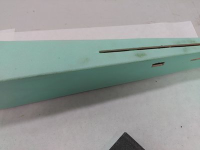

Procedemos del mismo modo eliminando el suplemento de foam del encastre del semi ala.
Hacemos exactamente lo mismo con el otro semi ala, a pesar del error cometido al unir las dos láminas de PVC por el borde de salida.
Espero que os sirva de guía y que os animéis a hacerlo alguna vez si todavía no lo habéis hecho, el resultado creo que merece la peña.

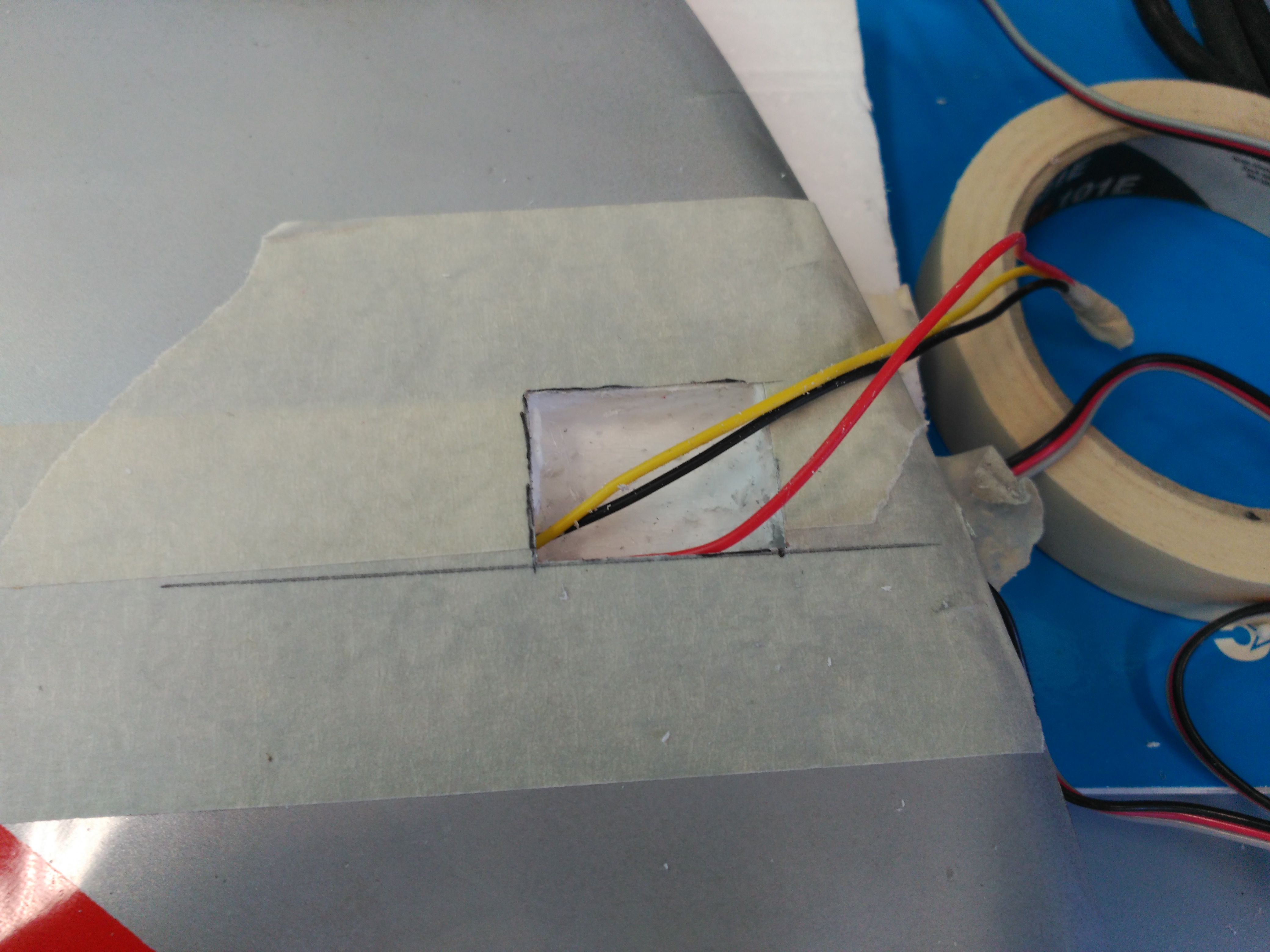

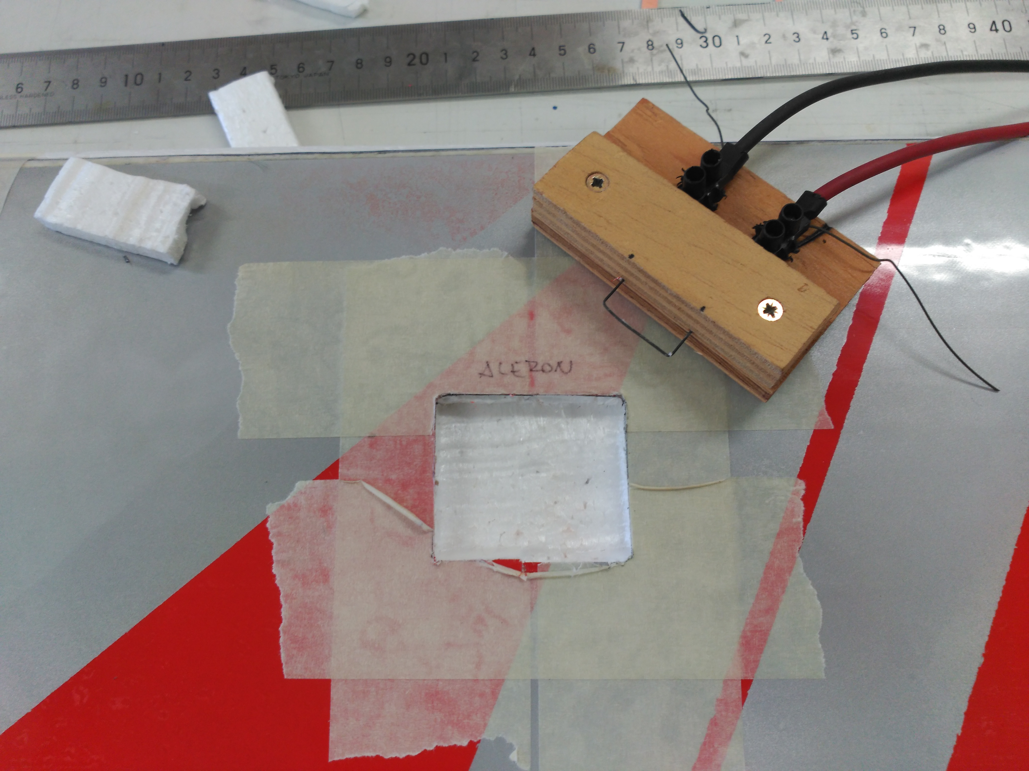

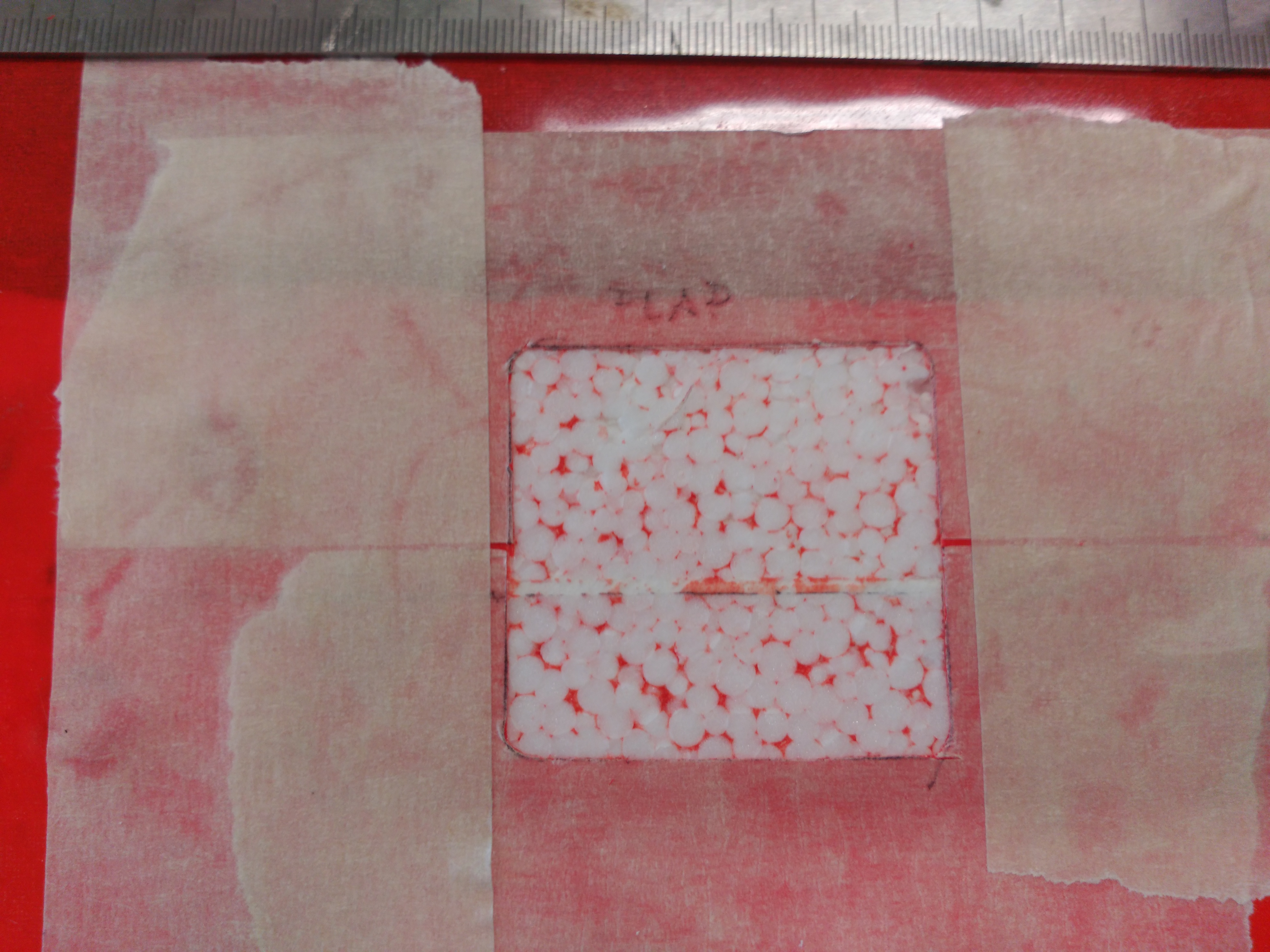

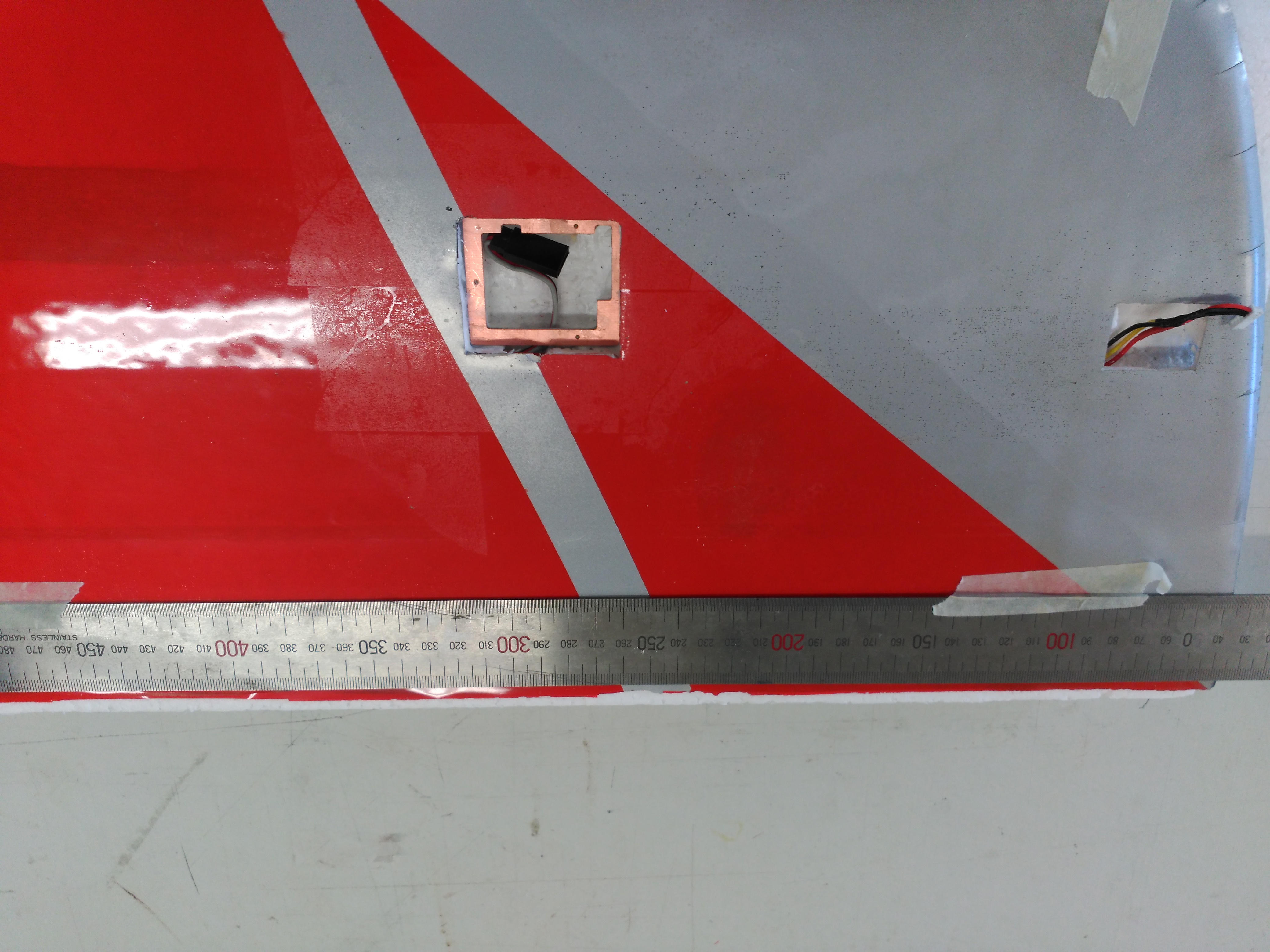

La siguiente operación es realizar el cableado de las alas.

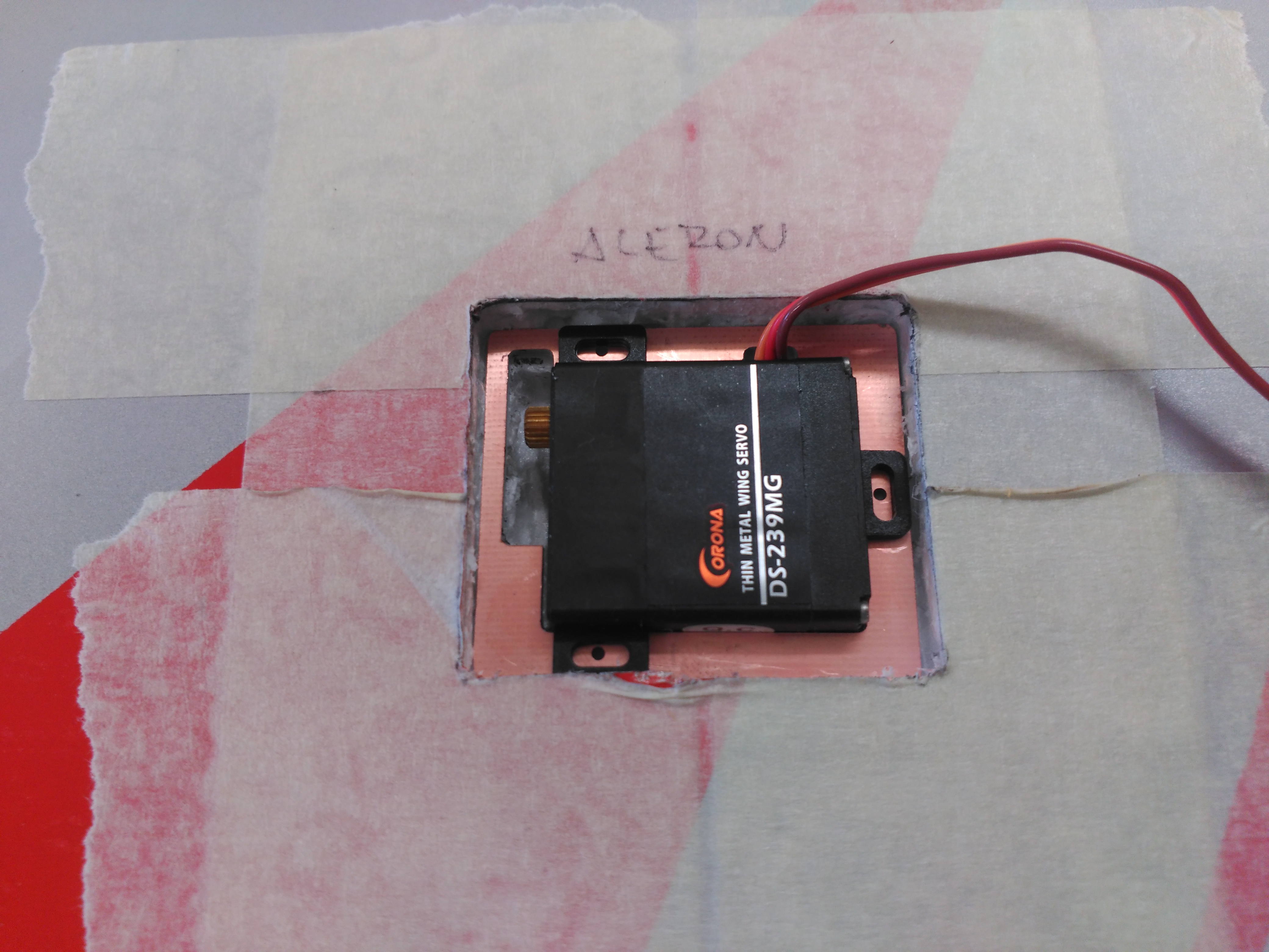

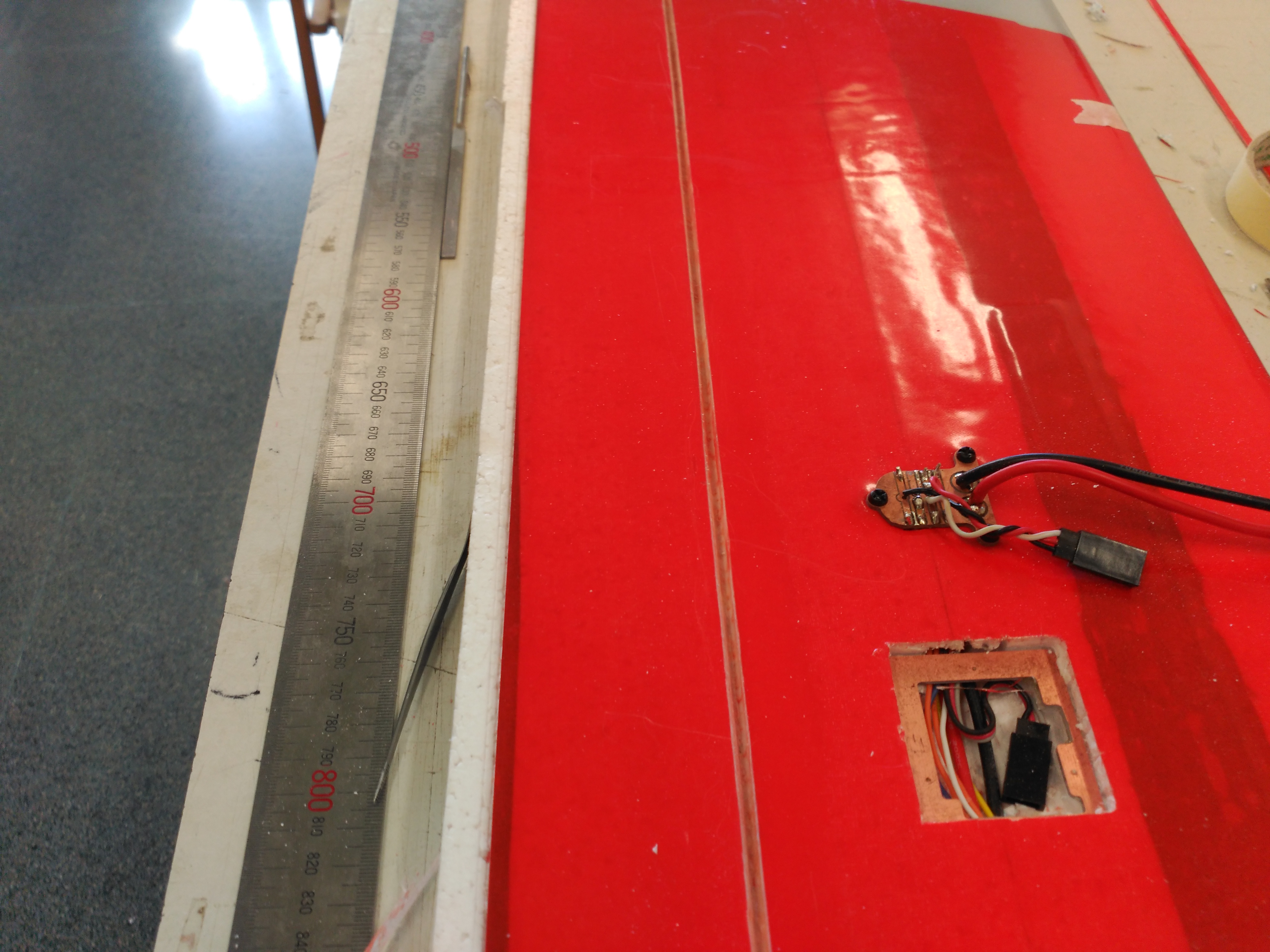

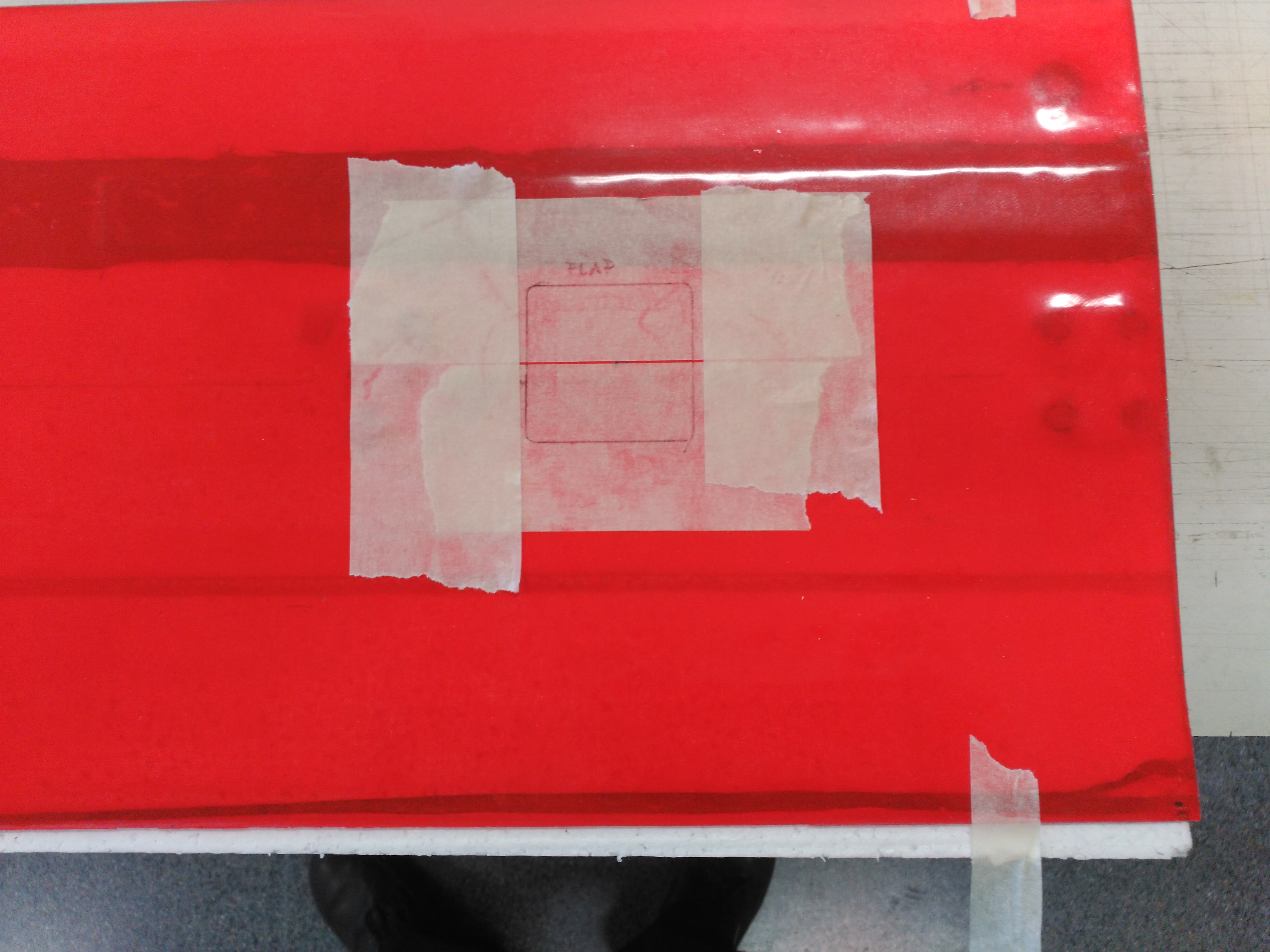

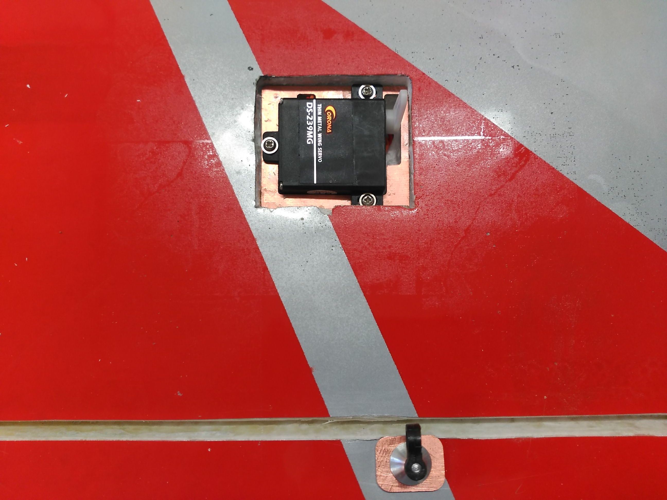

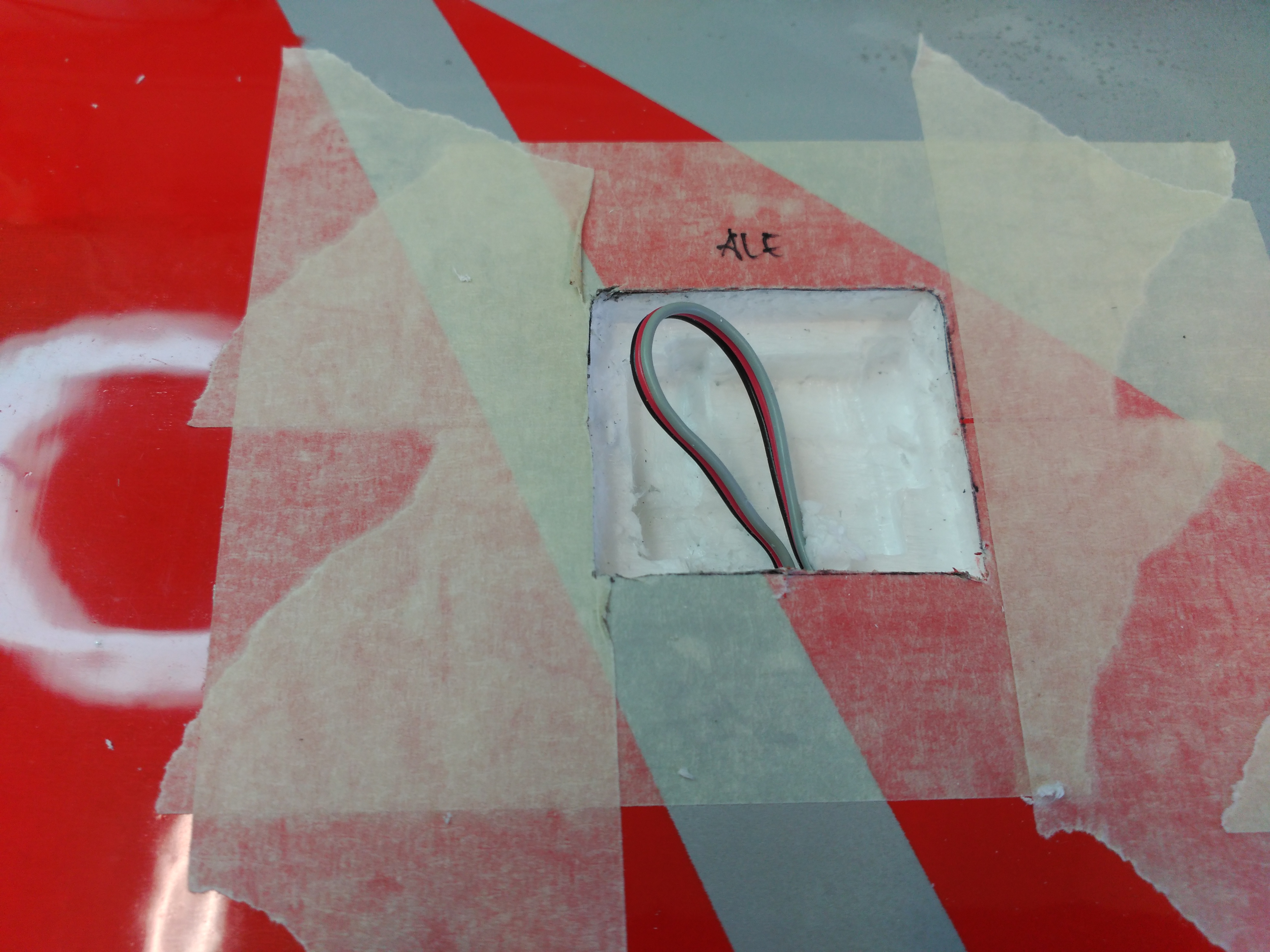

Marcamos las zonas donde se ubicaran los servos de alerones y flaps.
Cortamos la capa de fibra para realizar el cajeado del servo en el foam.
Con la ayuda del útil con la profundidad correspondiente de ubicación del servo, cortamos el foam.

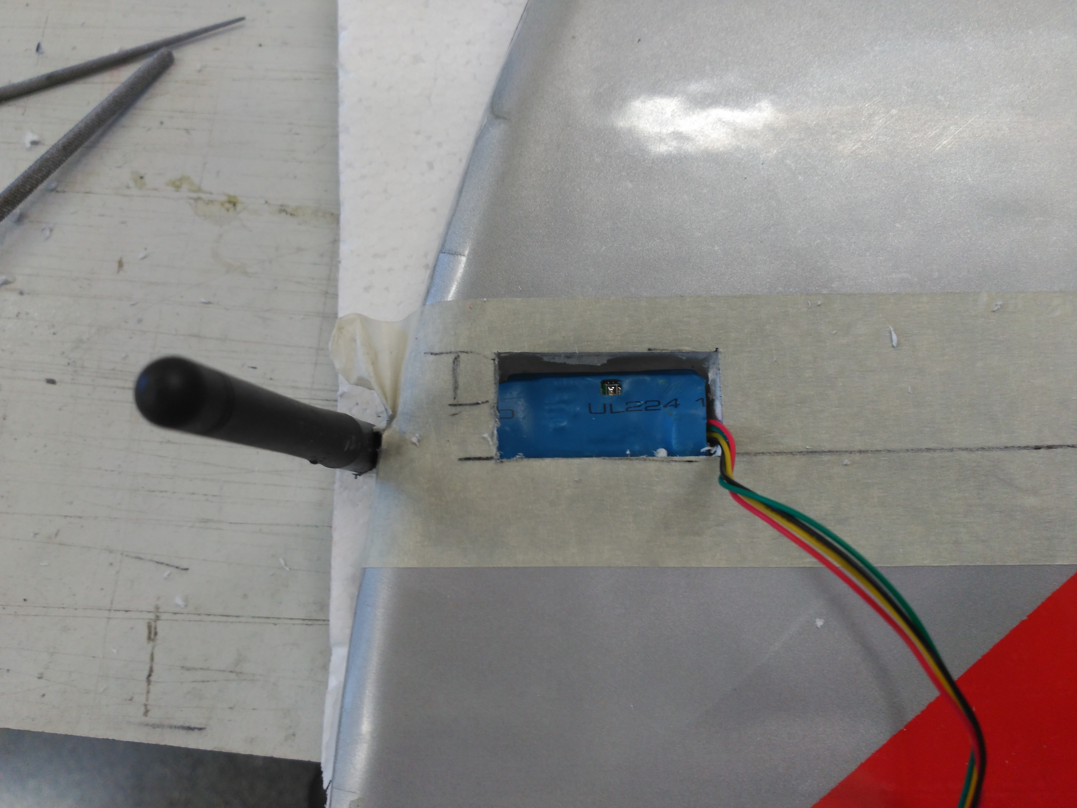

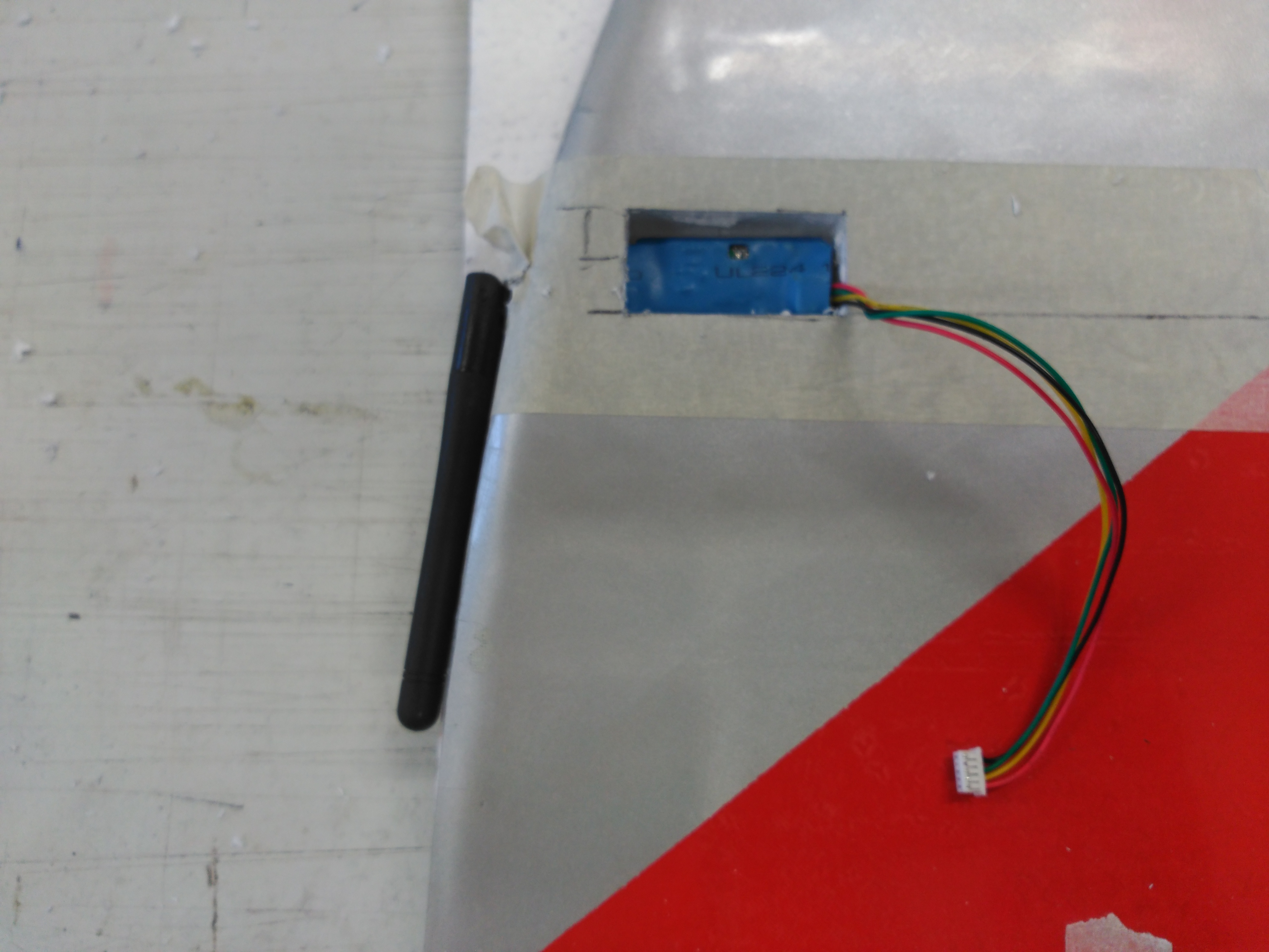

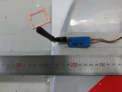

Procedemos del mismo modo para la telemetría.
Esta será la posición de la antena en vuelo.
Y esta en el transporte, por lo que no hará necesidad de quitar las antenas.

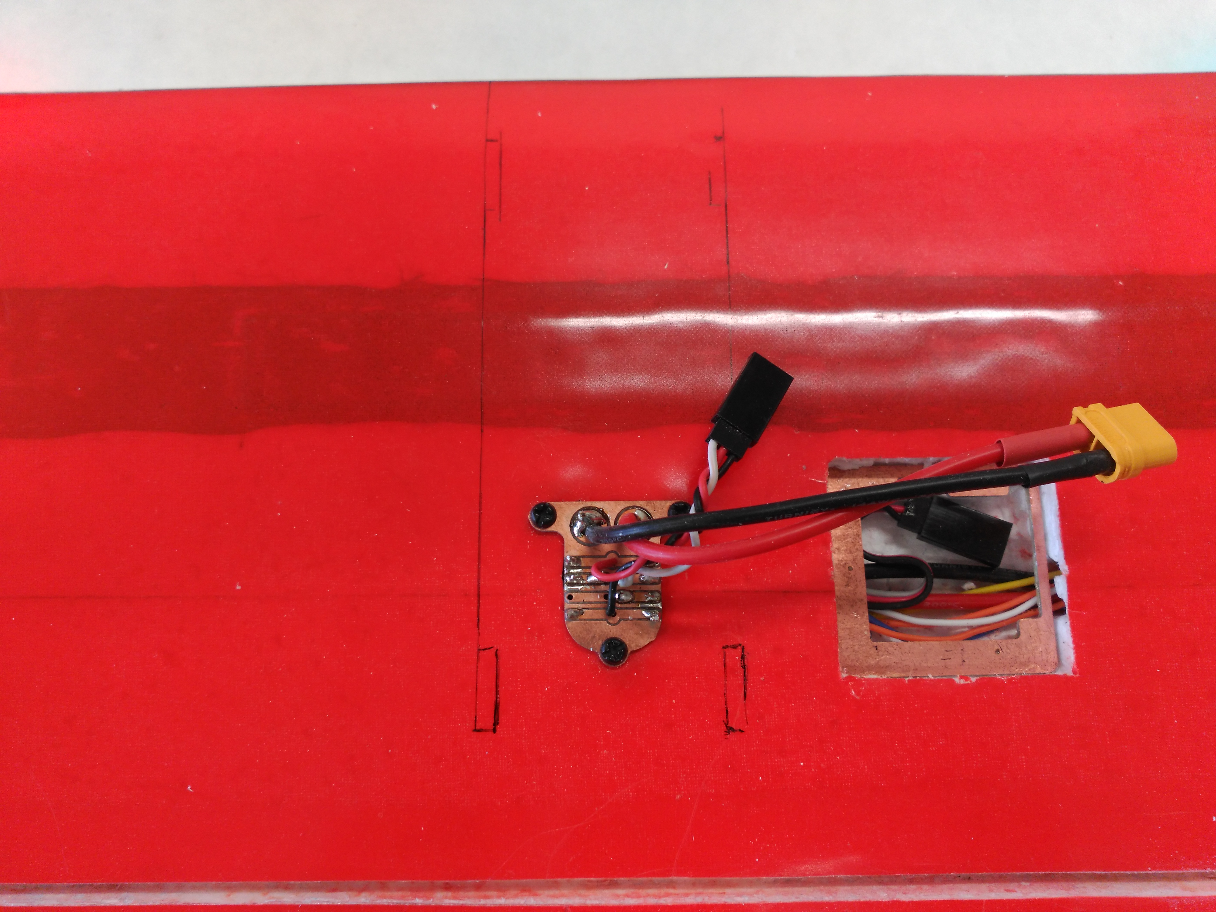

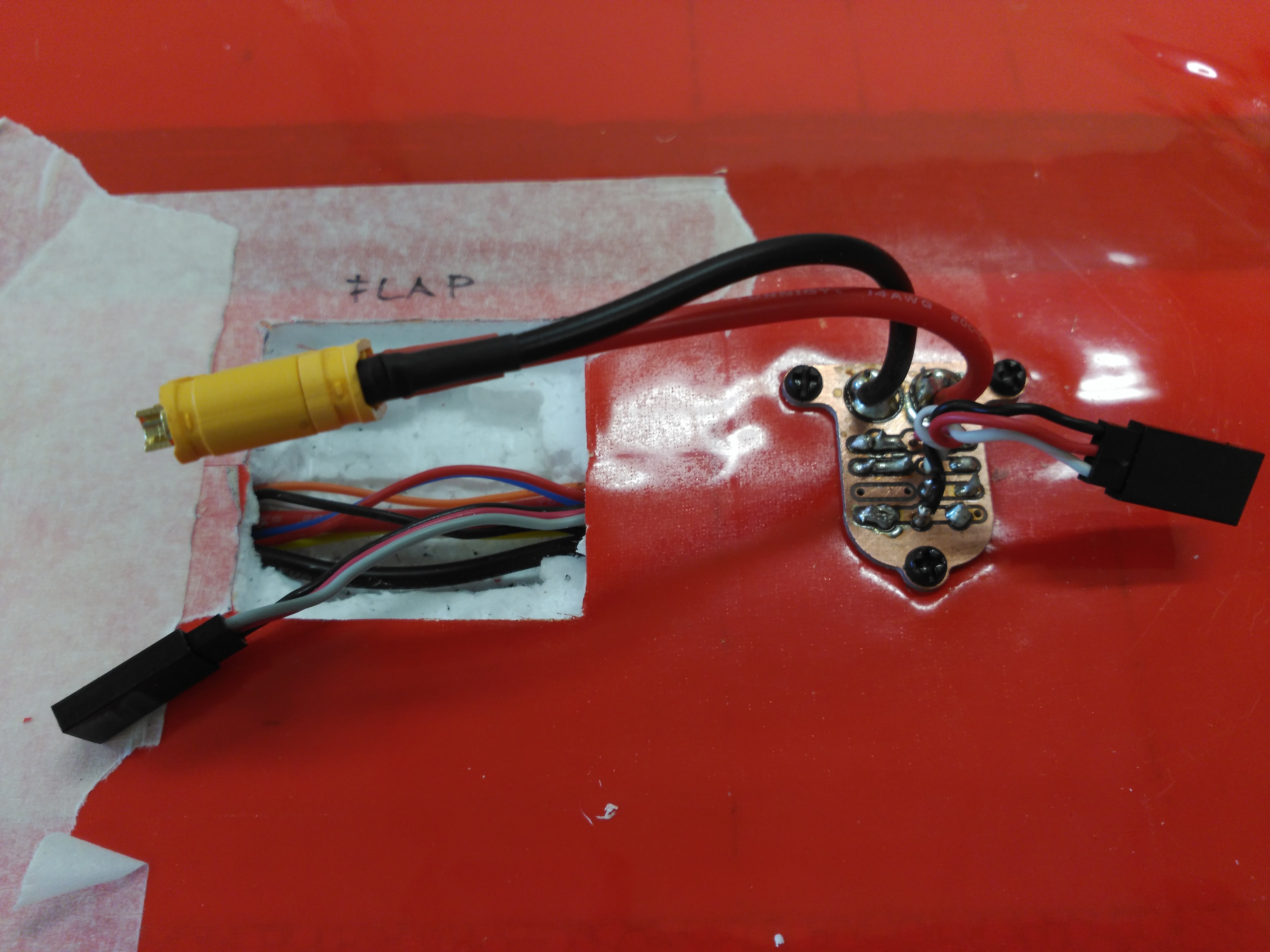

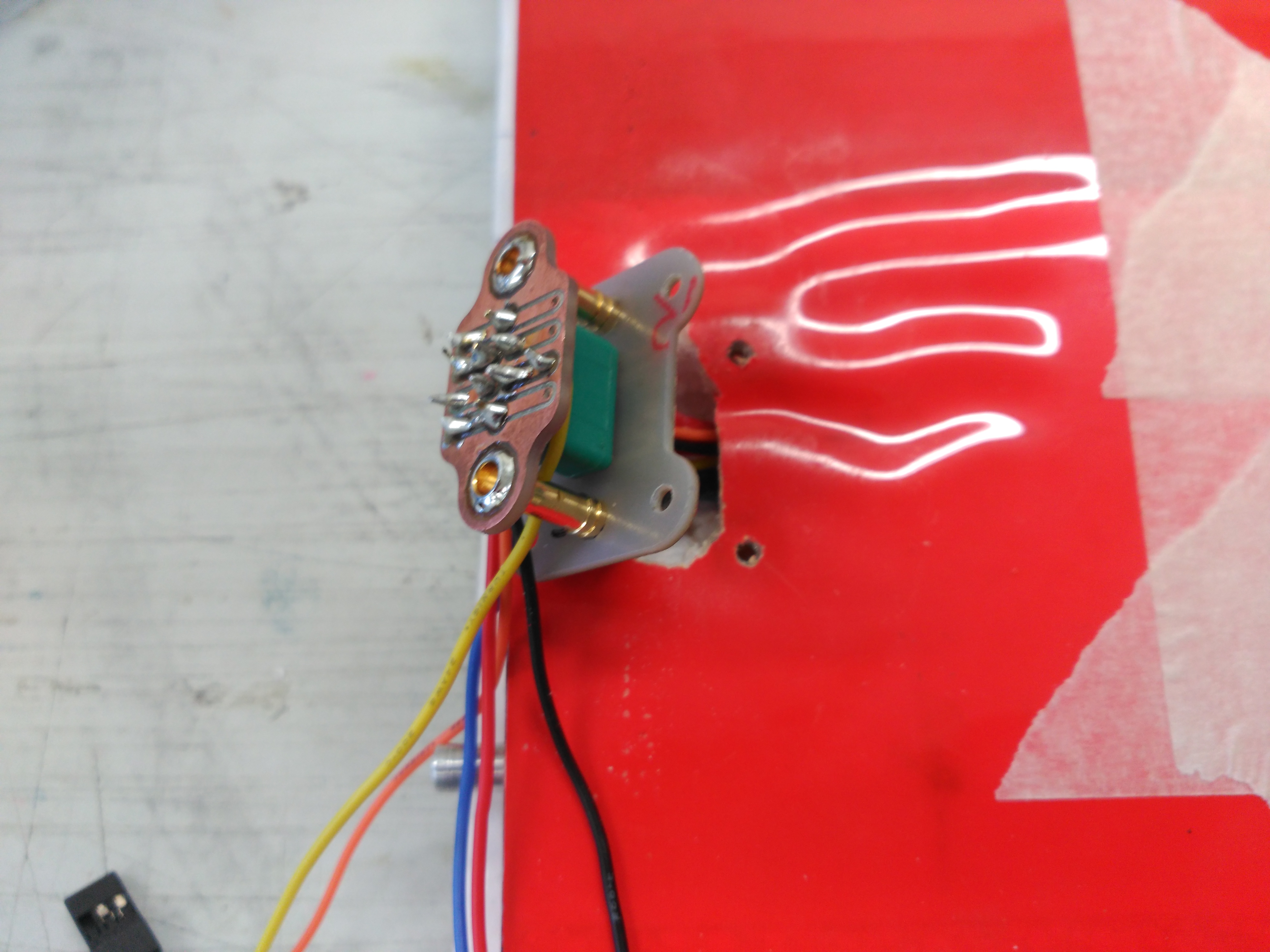

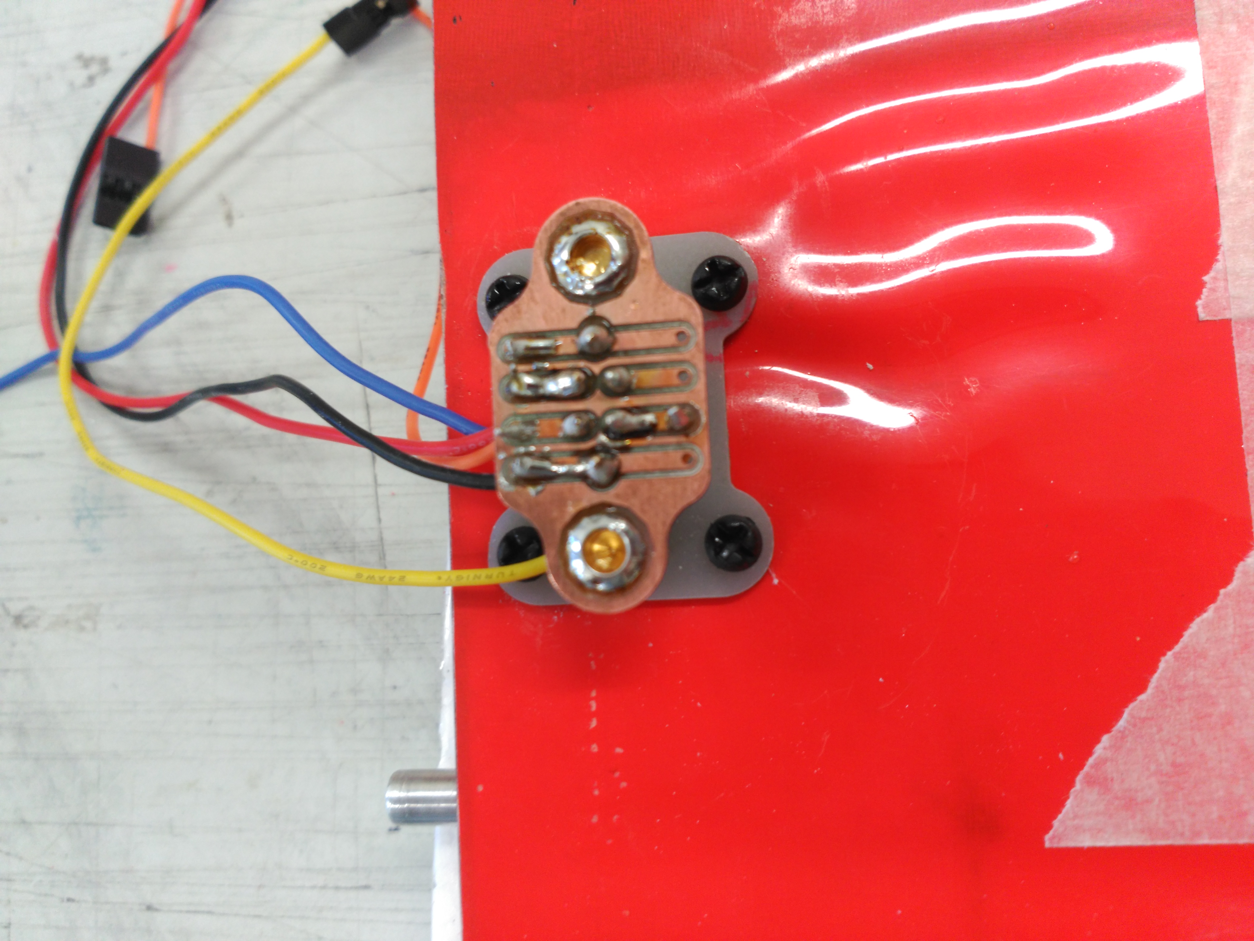

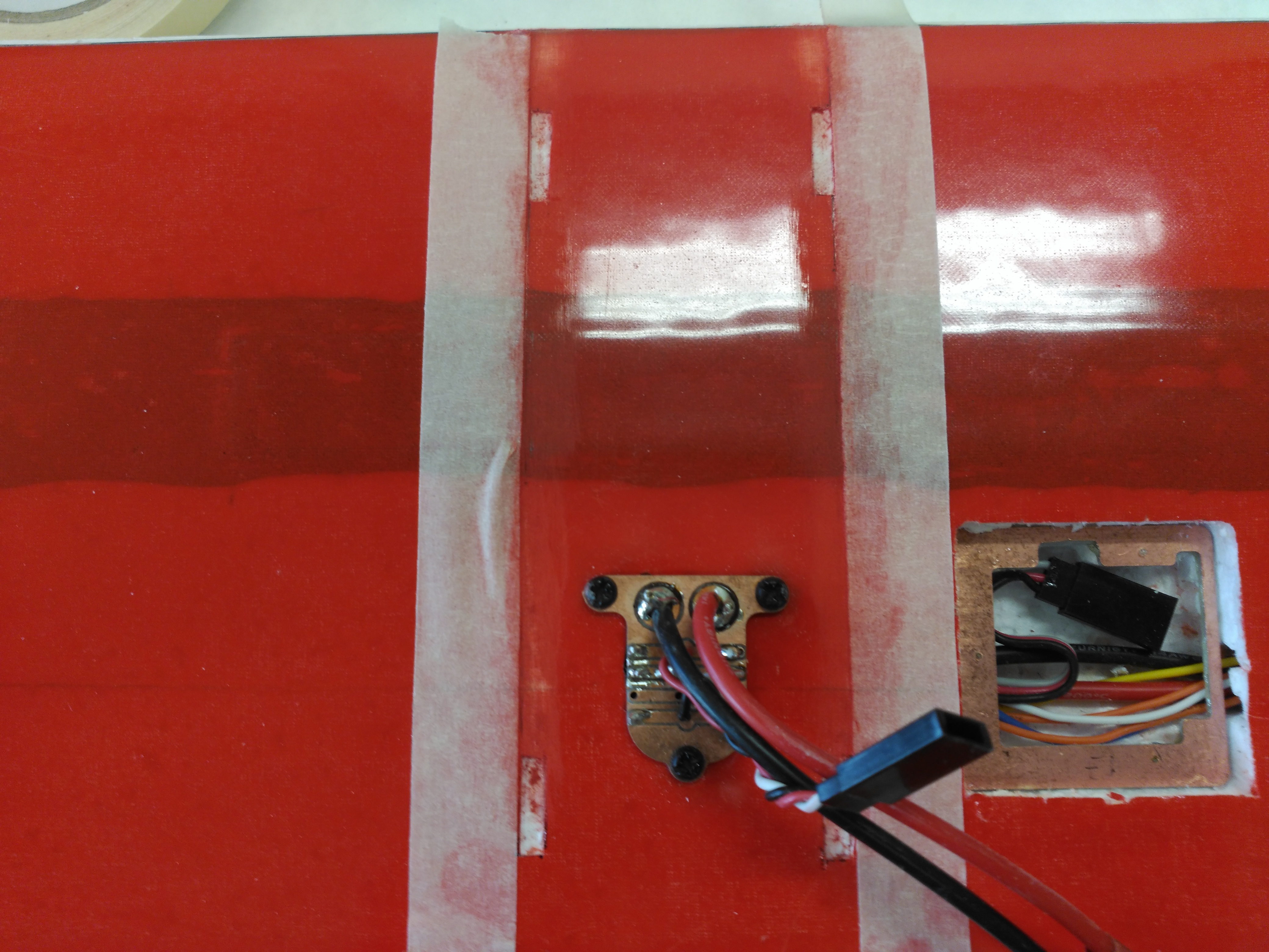

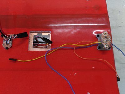

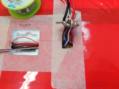

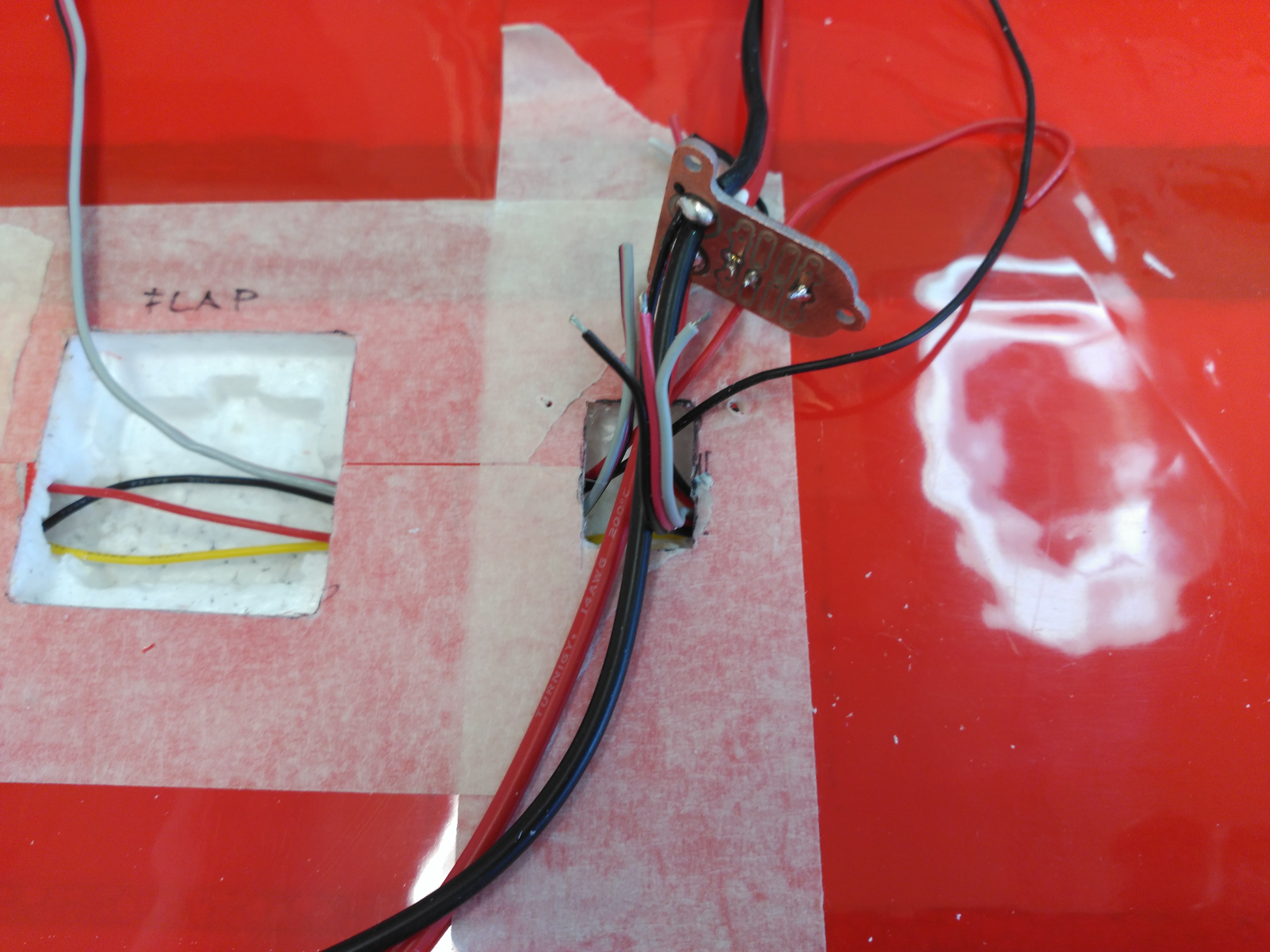

Seguidamente procedemos a meter los cables y a realizar las soldaduras con los esquemas que os presentamos en su día.

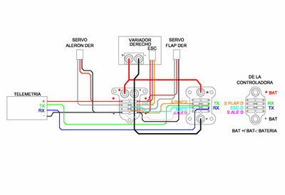

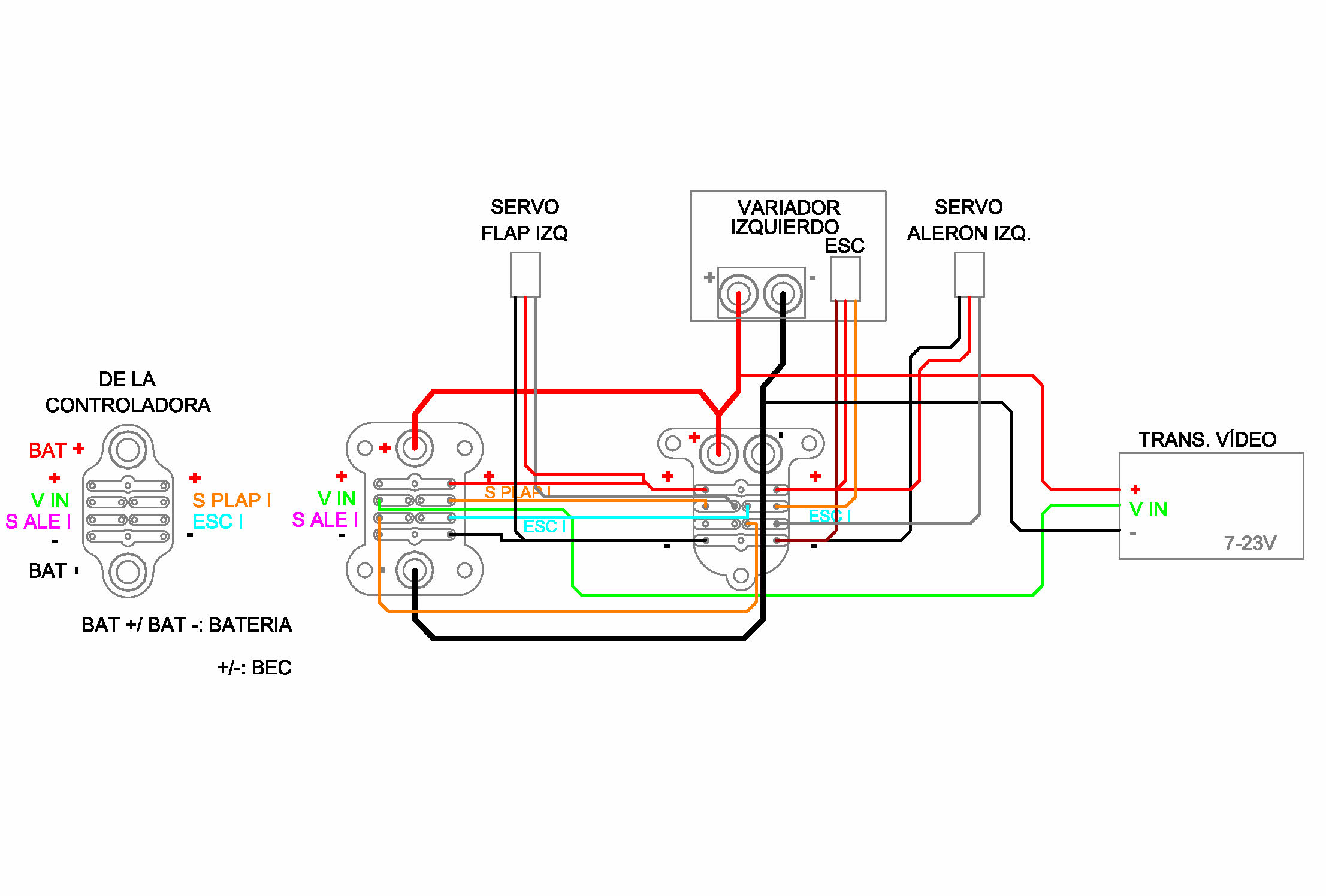

Pero a medida que vamos soldando nos hemos ido dando cuenta que podíamos realizar las conexiones de una forma más racional, no hay nada como ejecutar las cosas para terminar de pulir lo que hemos trabajado en un papel.

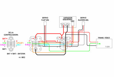

Finalmente las conexiones eléctricas de las alas han quedado según estos esquemas.
En estos esquemas, podemos observar que cada variador alimenta los servos de su semi ala y solo el variador del motor del semi ala izquierda es el que alimenta eléctricamente la Pixhawk Lite para los servos de dirección, profundidad y rueda del tren delantero.
Fijamos los conectores a las semi alas con tornillos de nylon

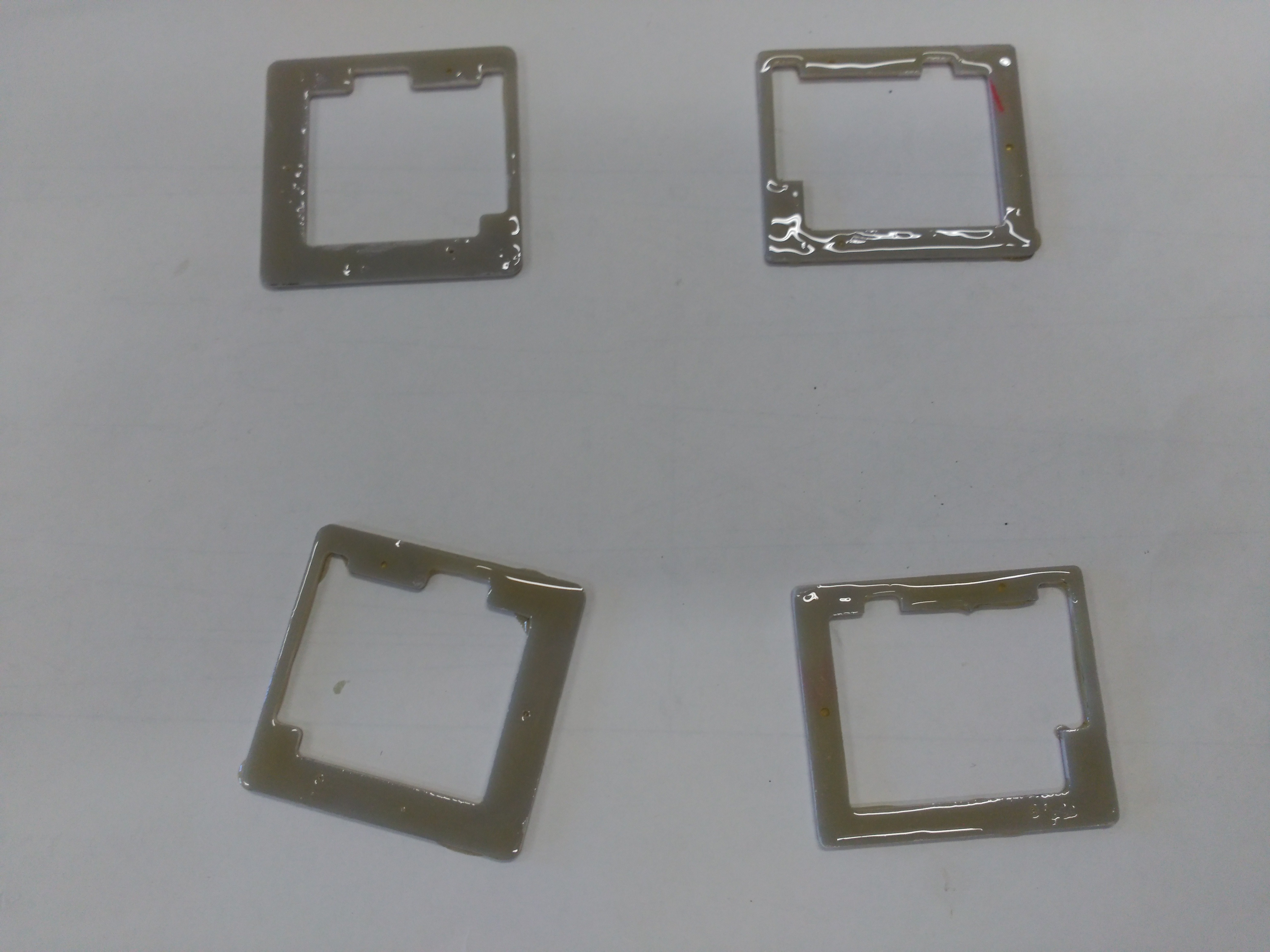

Pegamos los soportes de los servos.

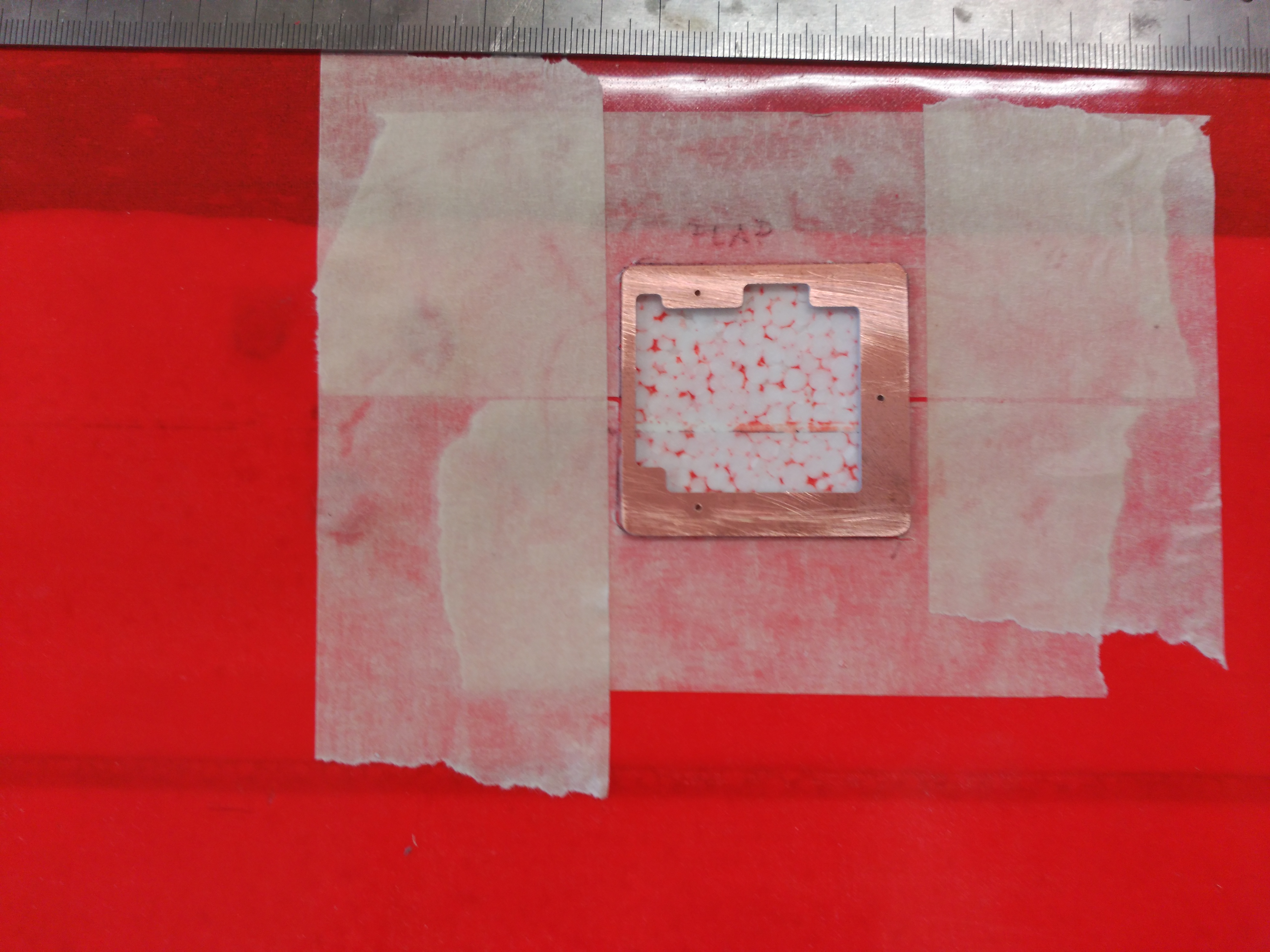

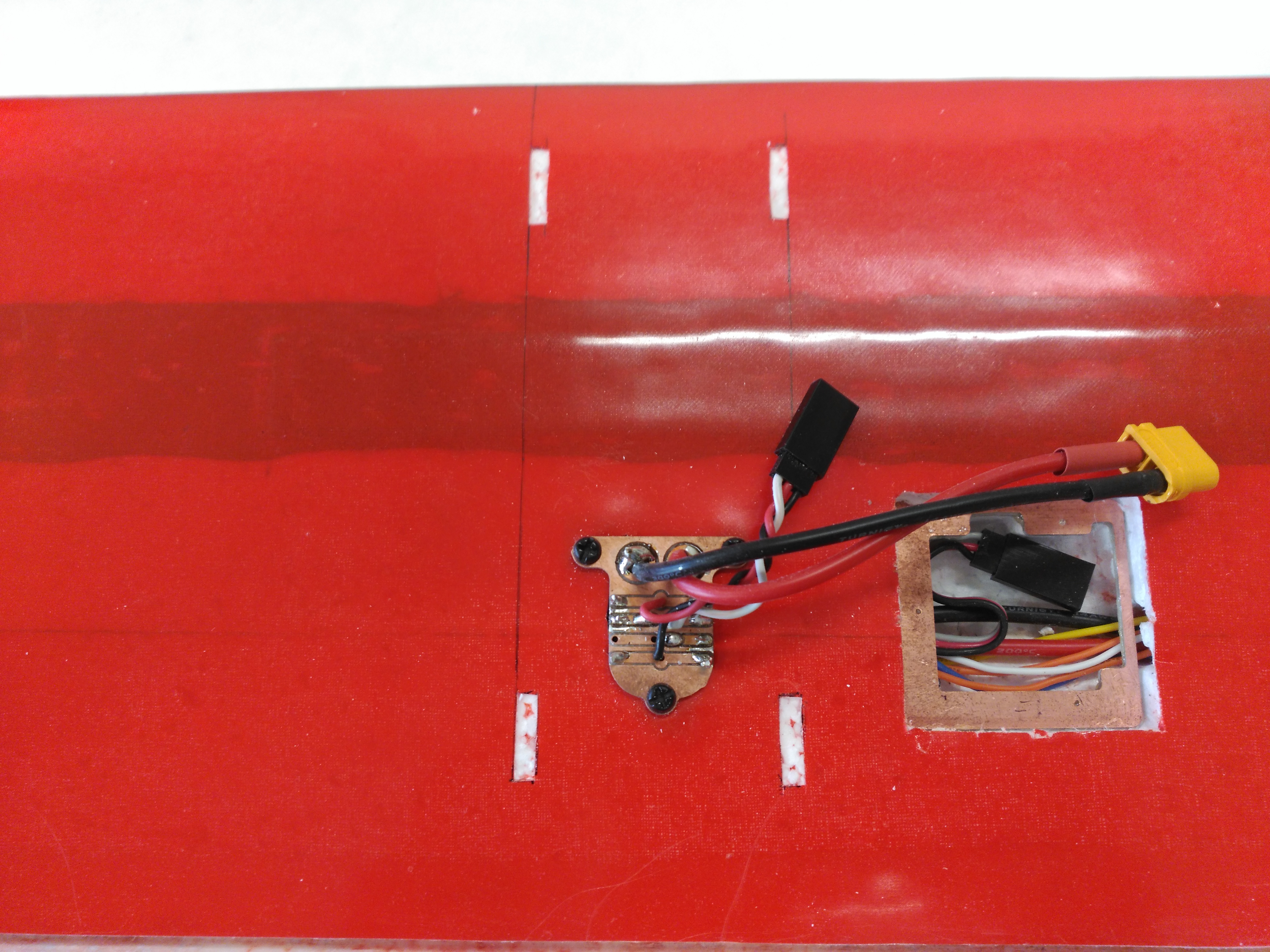

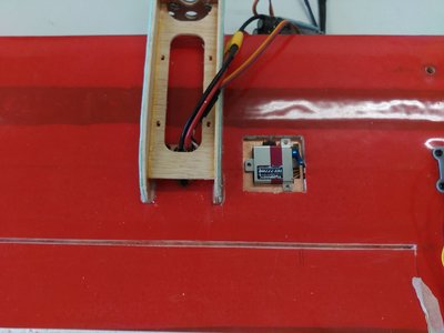

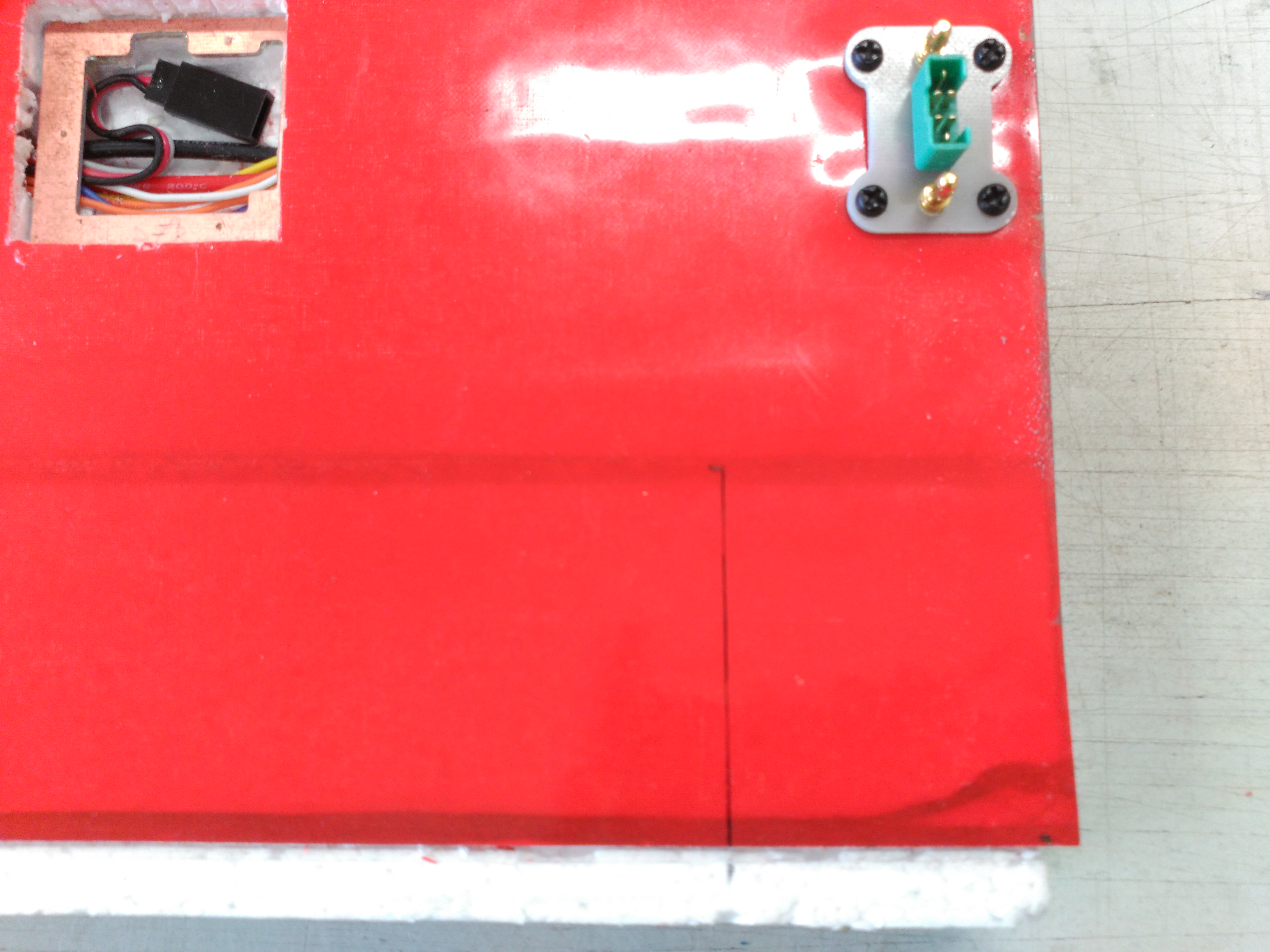

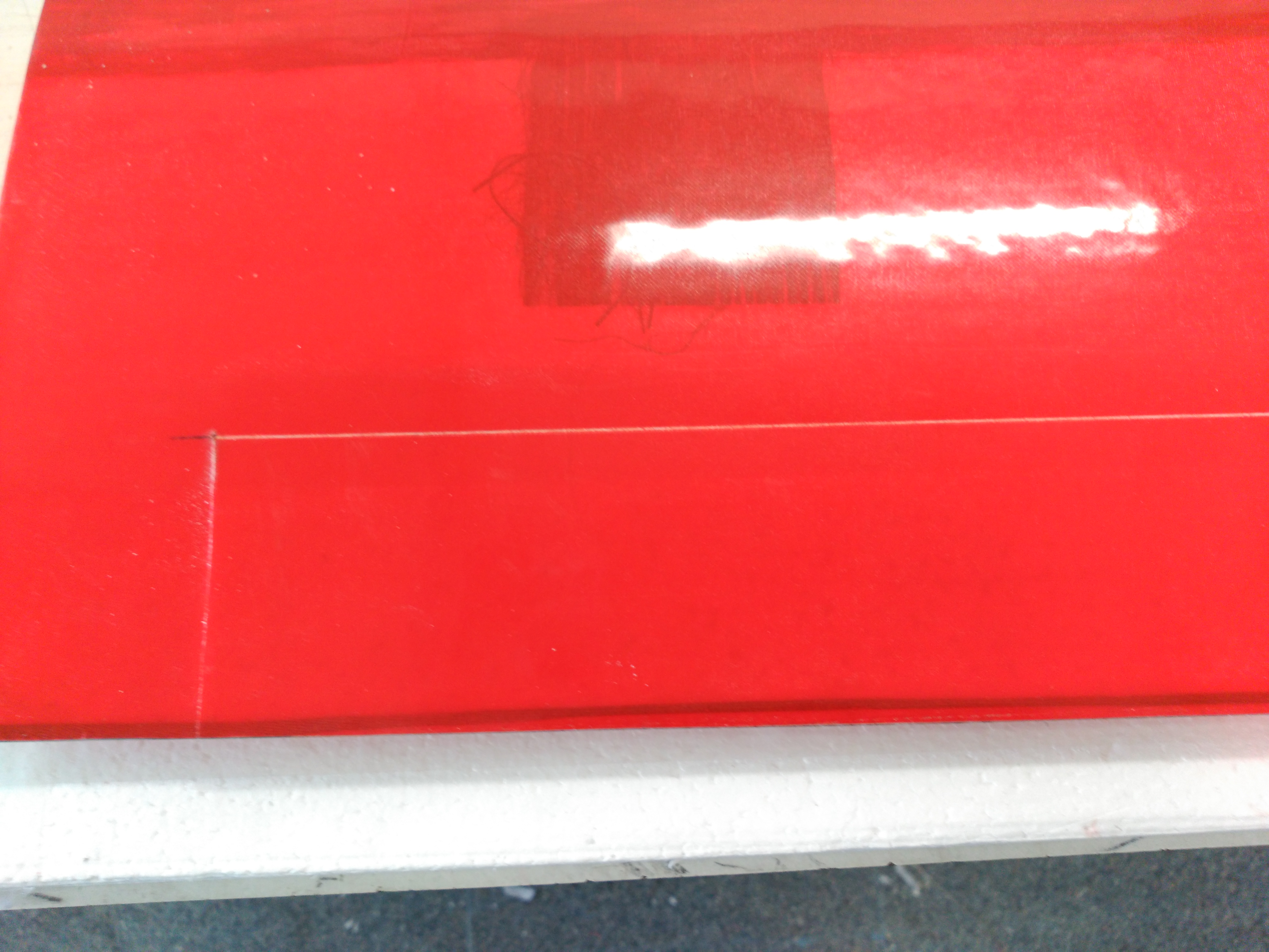

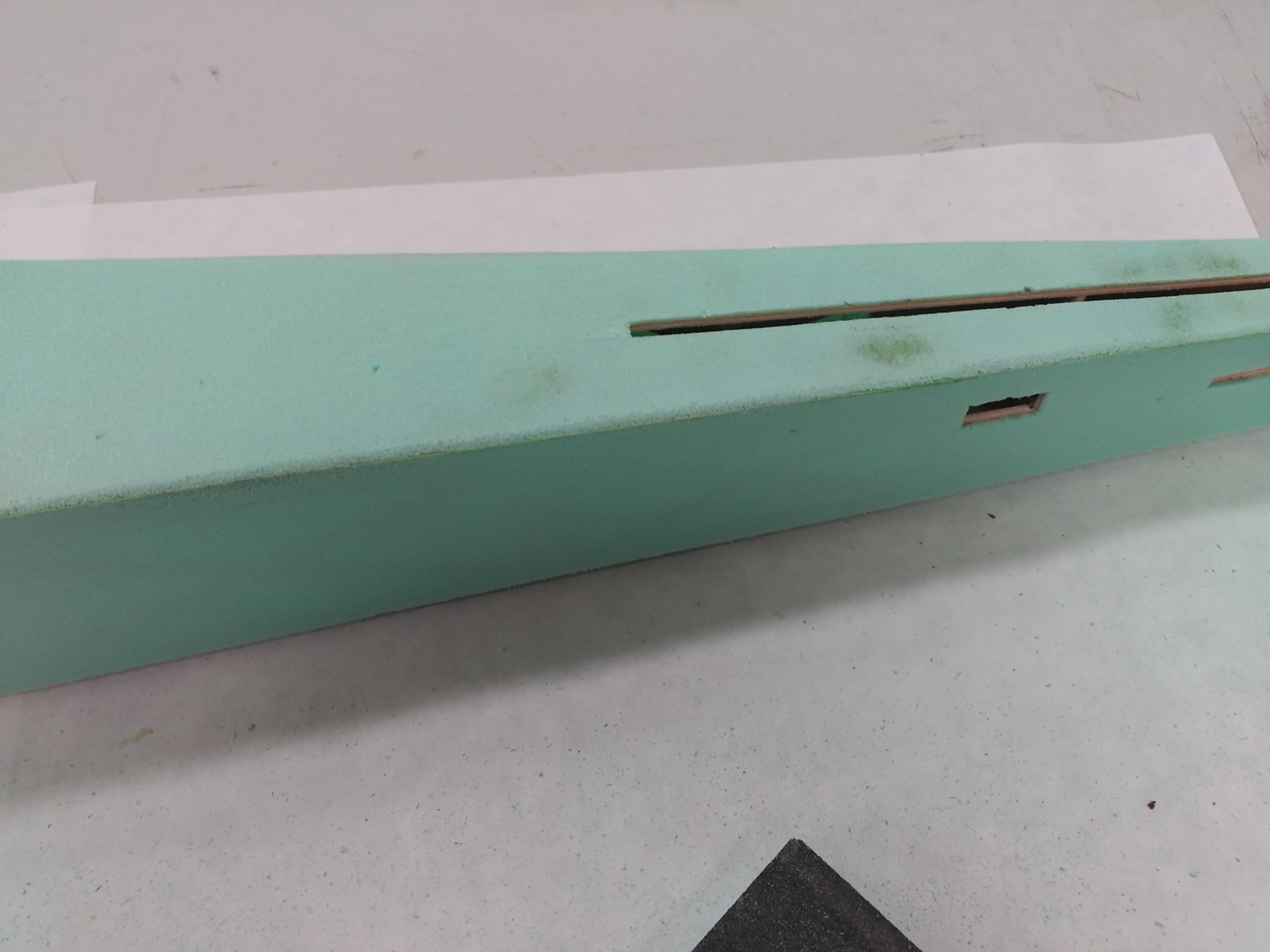

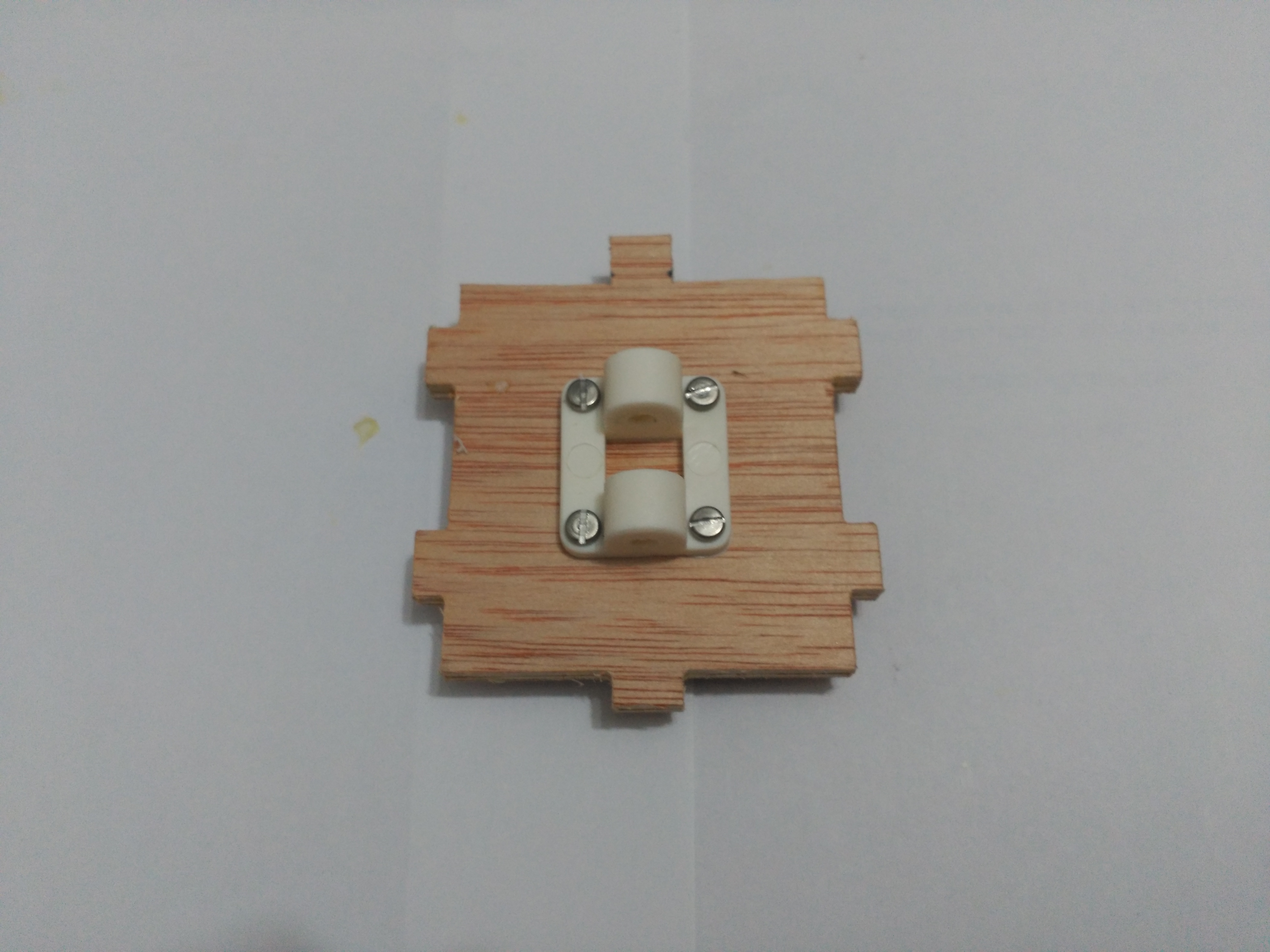

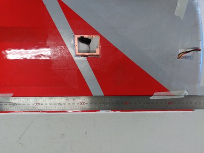

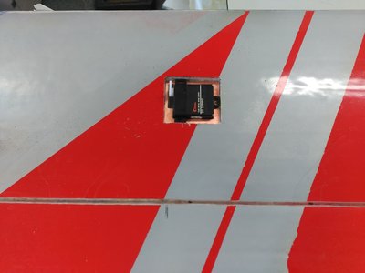

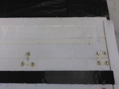

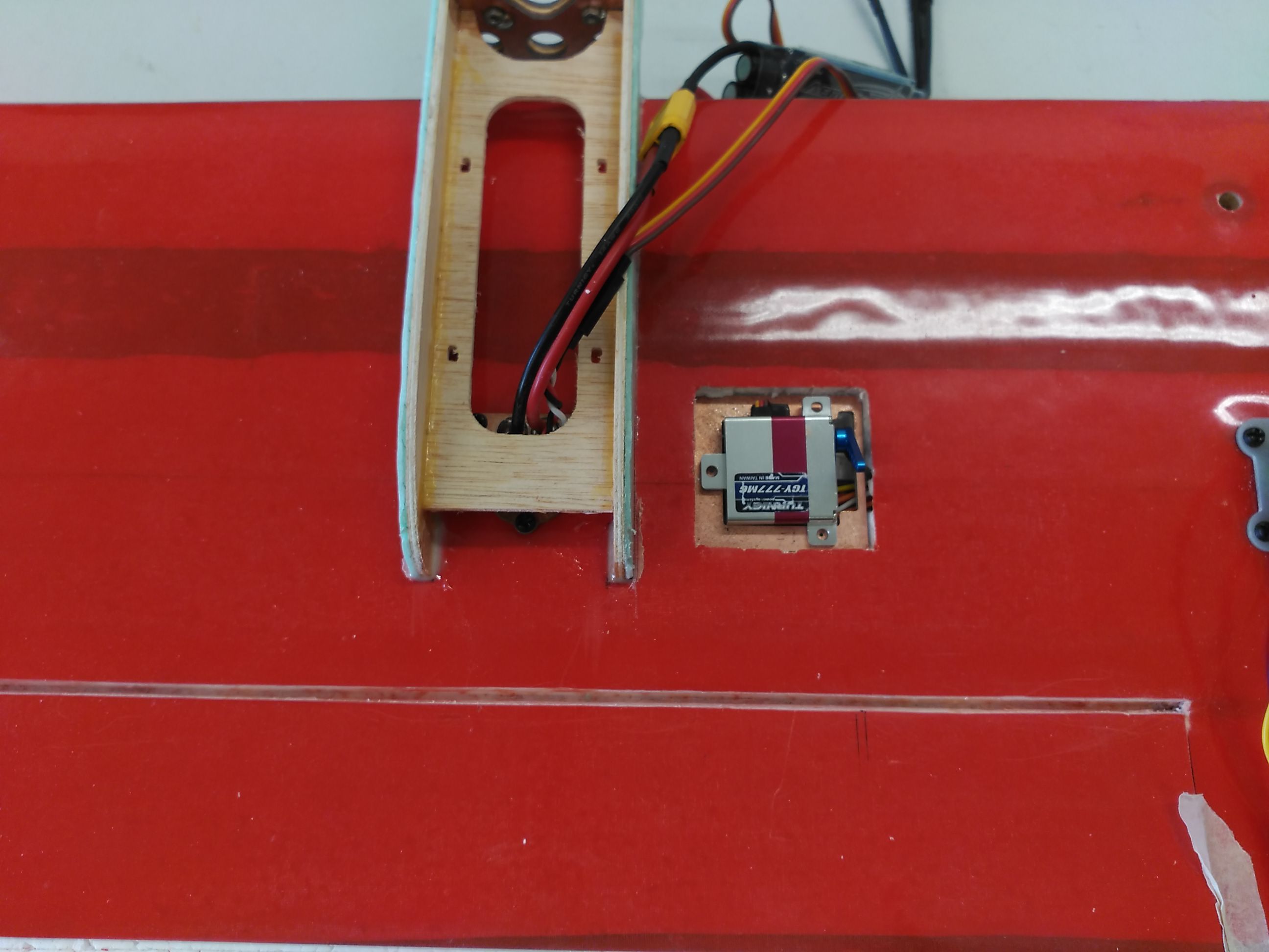

Hola a todos , continuando con los trabajos en las alas del Twin TMA, una vez lijada la imprimación le he dado una ligera capa de color y he comenzado con los alerones y el cajeado de los servos , carlingas y regletas de conexiones de motores.
En este último punto (el cajeado de servos etc) he intentado realizar una técnica diferente a la que ha enseñado Luar con el objeto de ofrecer diversas alternativas para quien se anime a construirlo.
El método consiste en preparar una herramienta con la forma y medidas de ancho y profundidad que necesitamos escavar en el Foam y con un soldador procedemos a retirar el Foam que sea necesario dejando una superficie lisa y sellada que evita que se nos esté desgranando permanentemente el corcho.
Luego he fijado con pegamento de dos componentes unos taquitos de madera que una vez agujereados harán las veces de anclaje de la tapa de los servos como así también de las regletas y conectores .
A continuación he procedido a situar según el plano los soportes de motor y he realizado las hendiduras para luego pegarlo también con pegamento epoxi, han quedado realmente fuertes !!!
Una vez cortados los alerones he colocado las bisagras ayudándome de agua y jabón para evitar que se endurezca el movimiento.
También he comenzado con el cableado y conexión, pero de esto último subiré mas detalles en la próxima entrada.
De momento os dejo un par de fotos para que se vea más o menos el resultado.

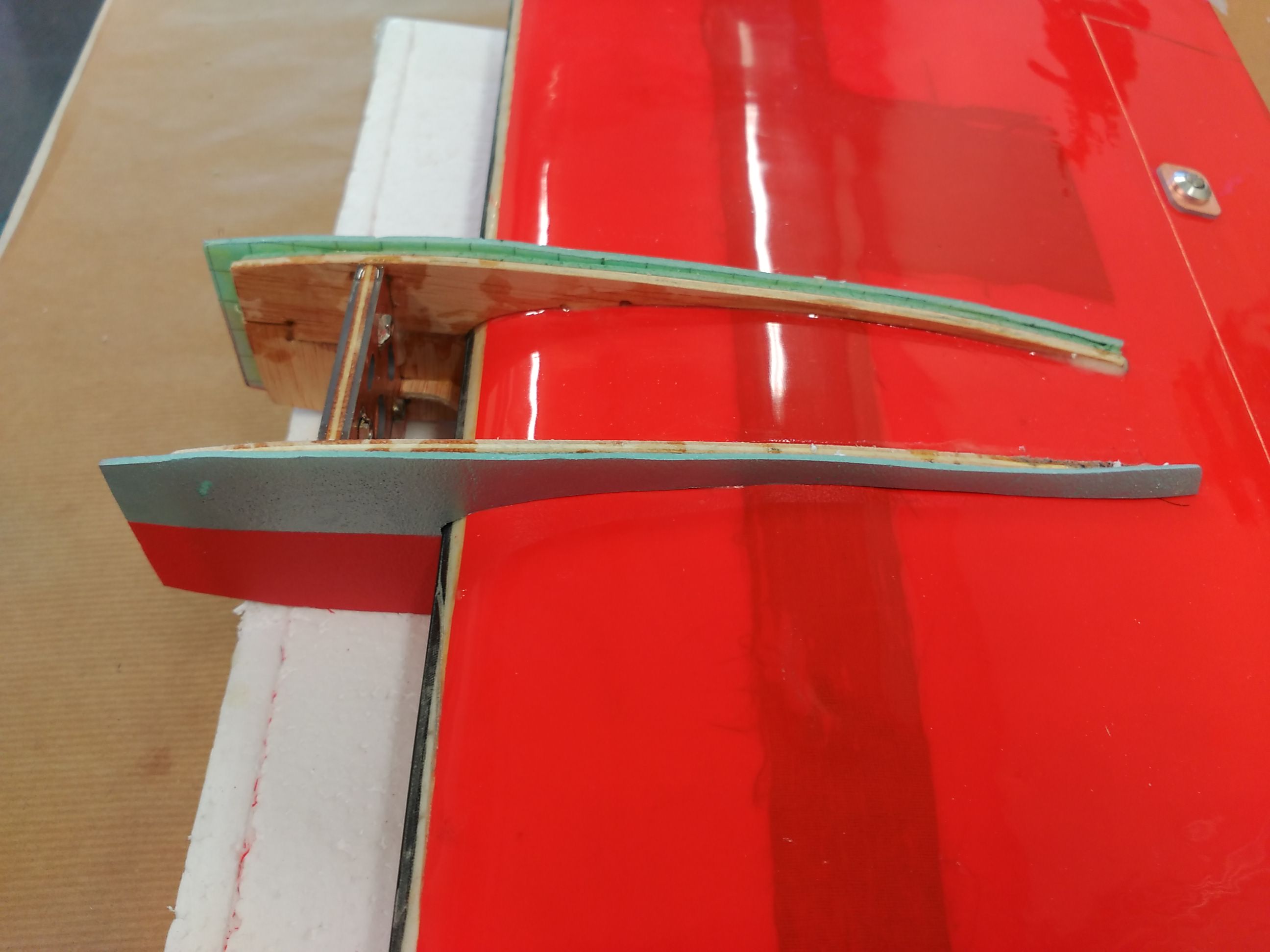

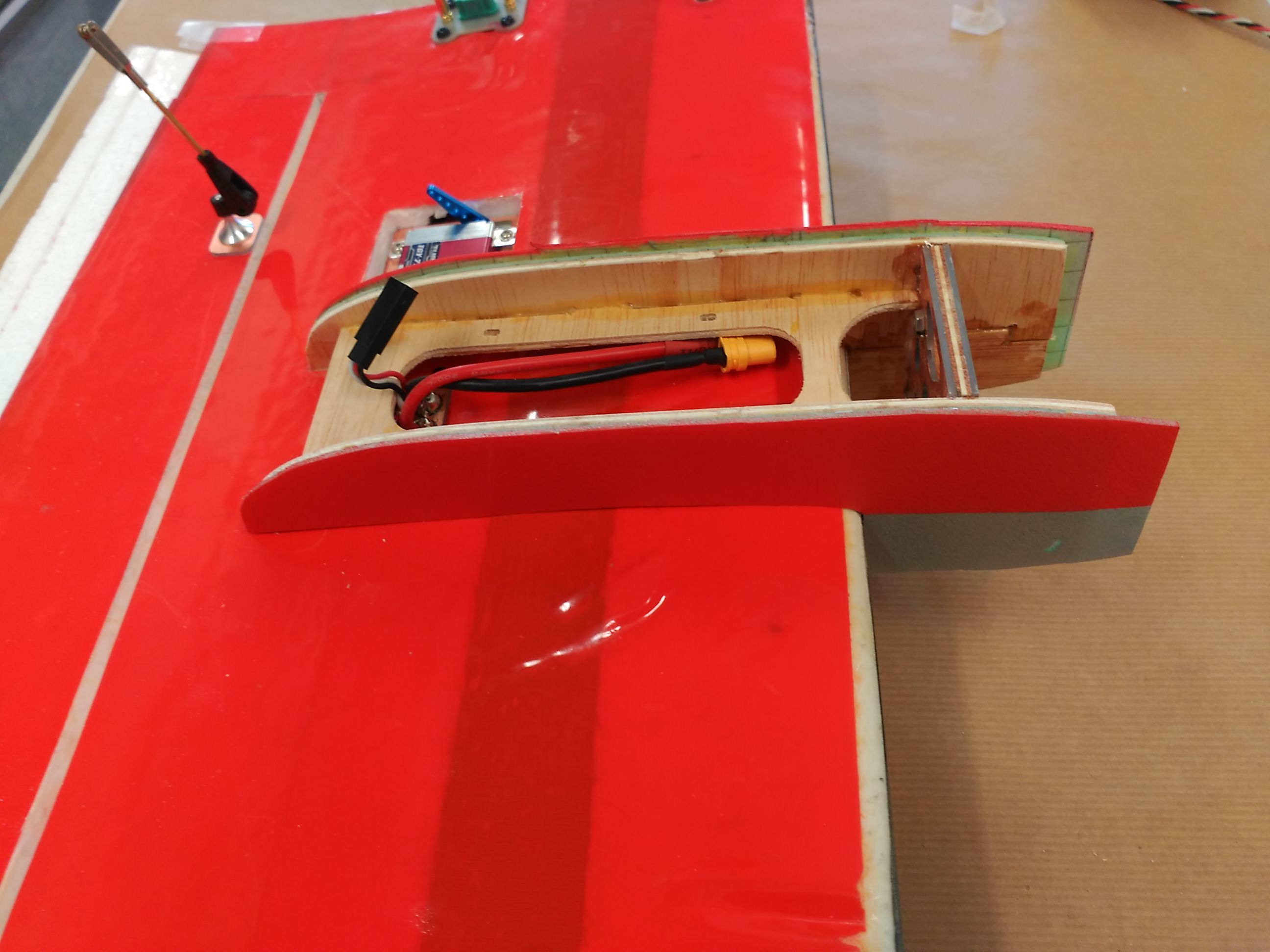

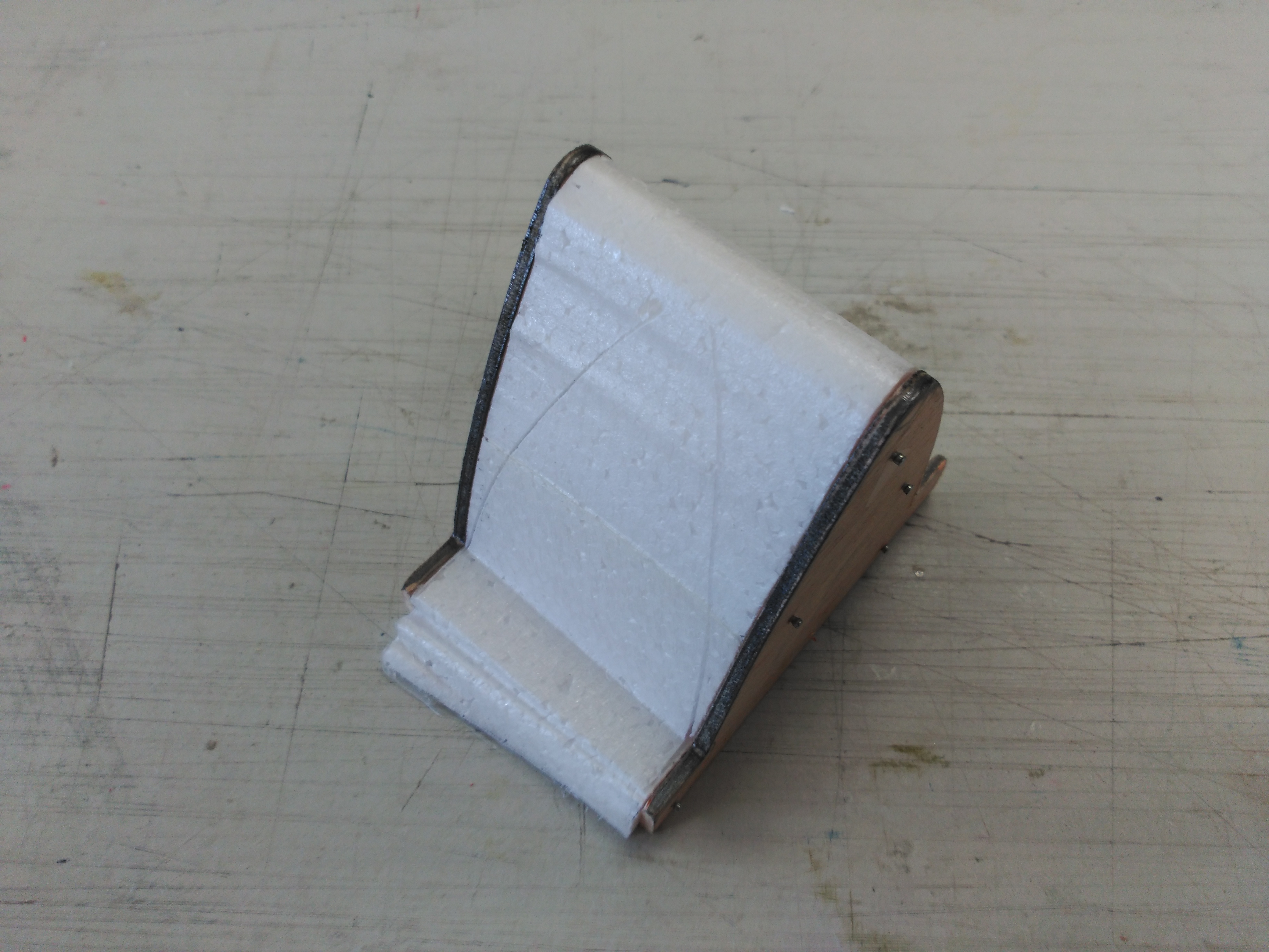

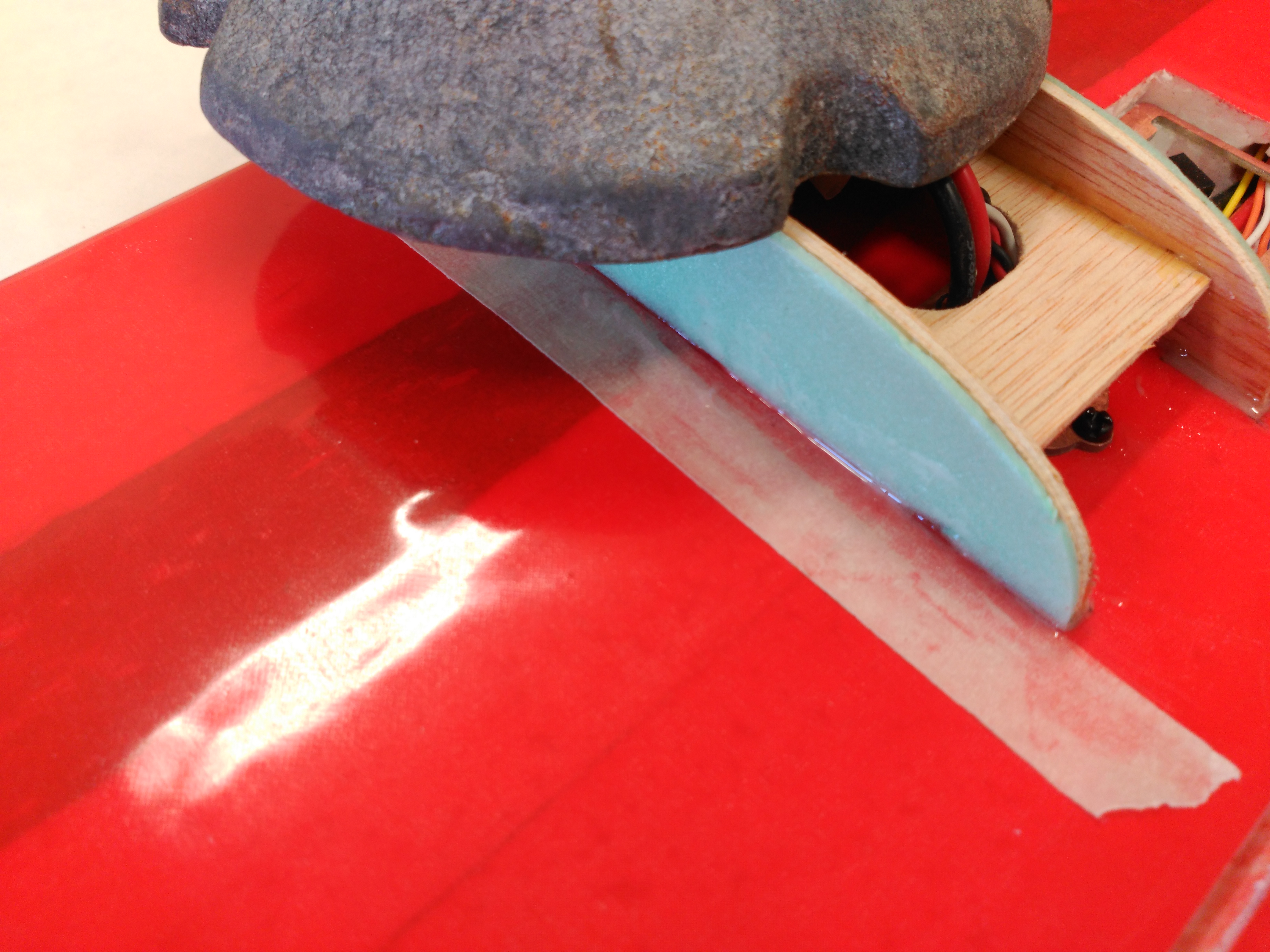

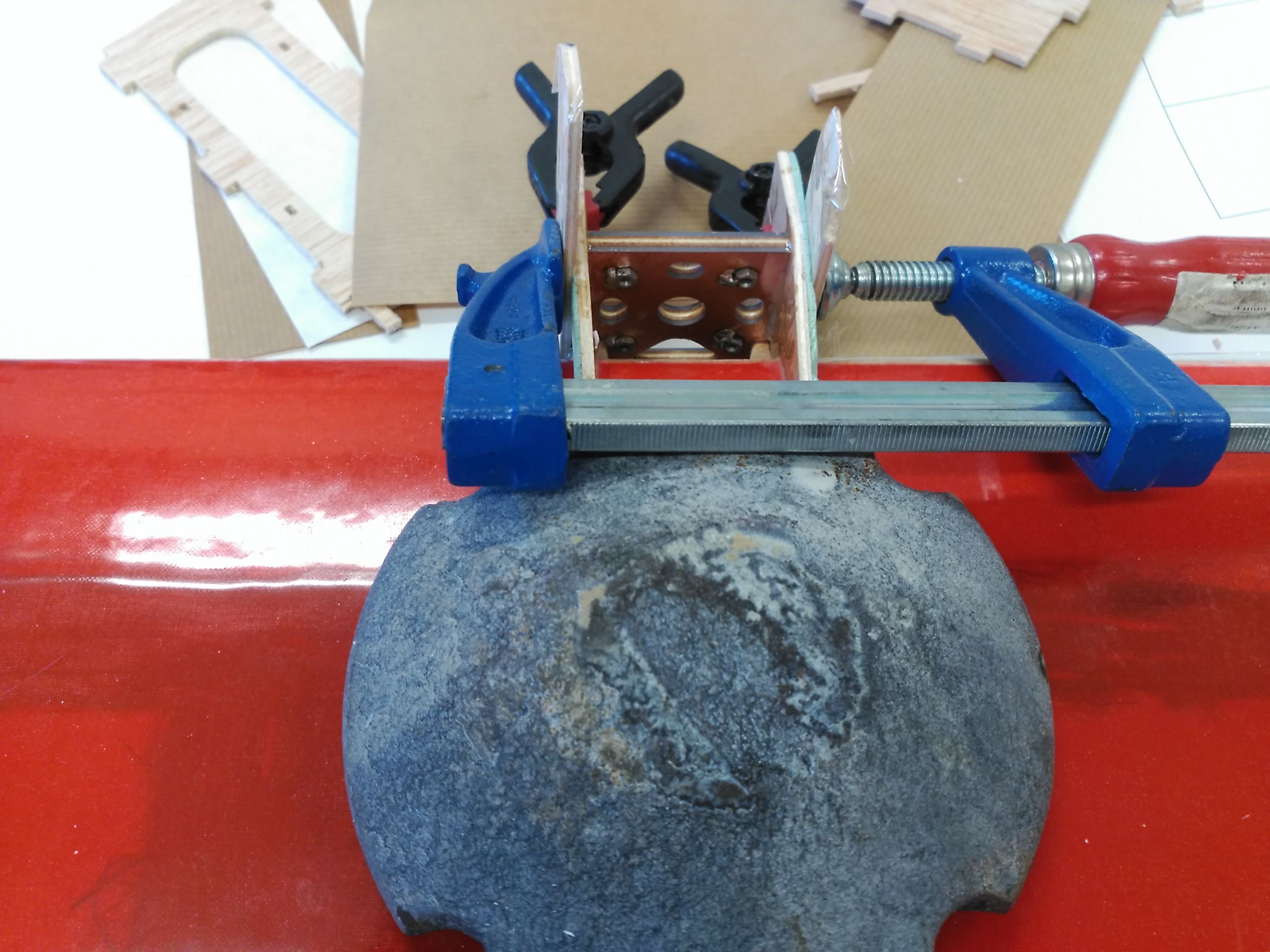

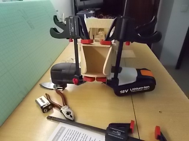

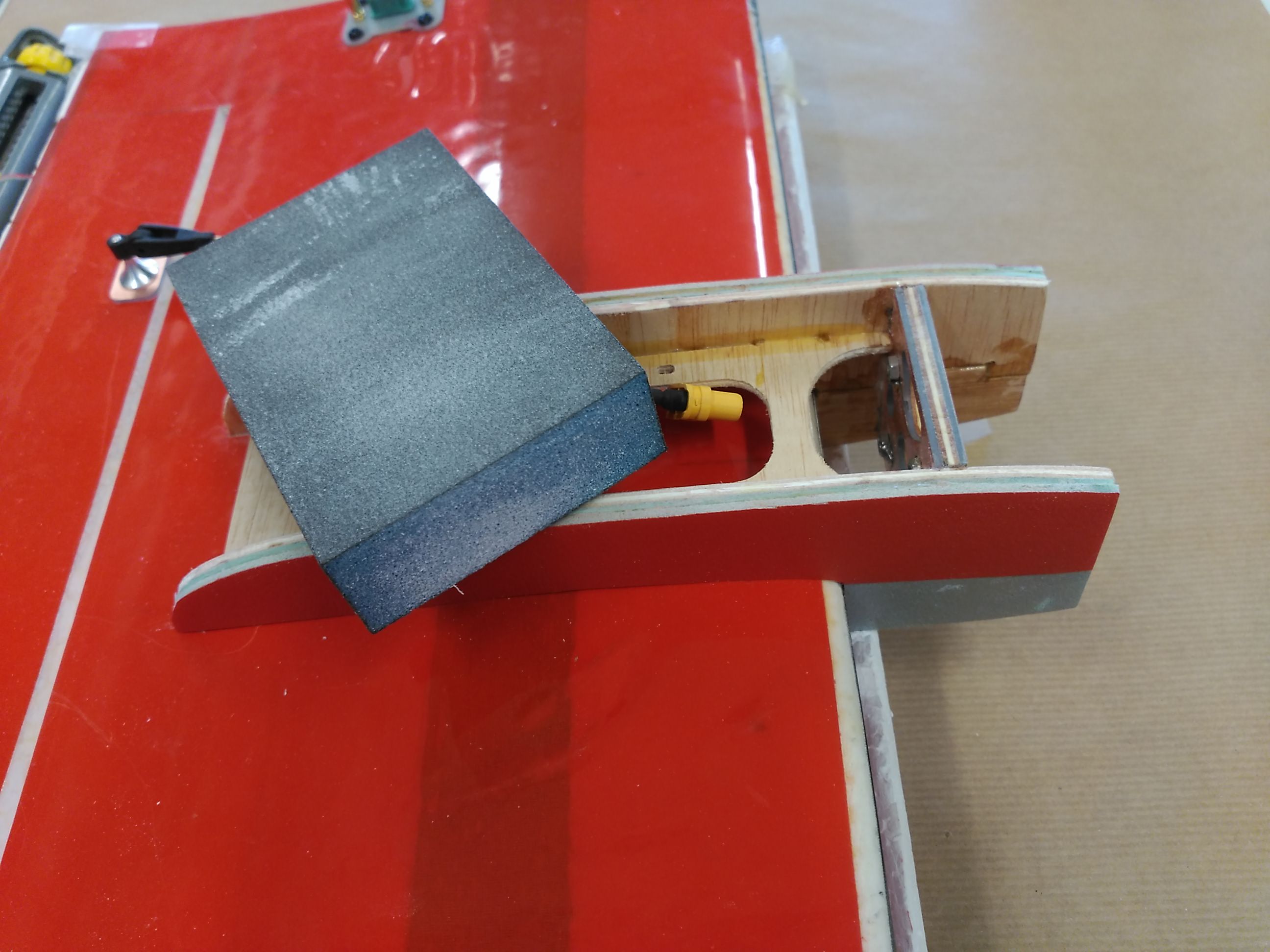

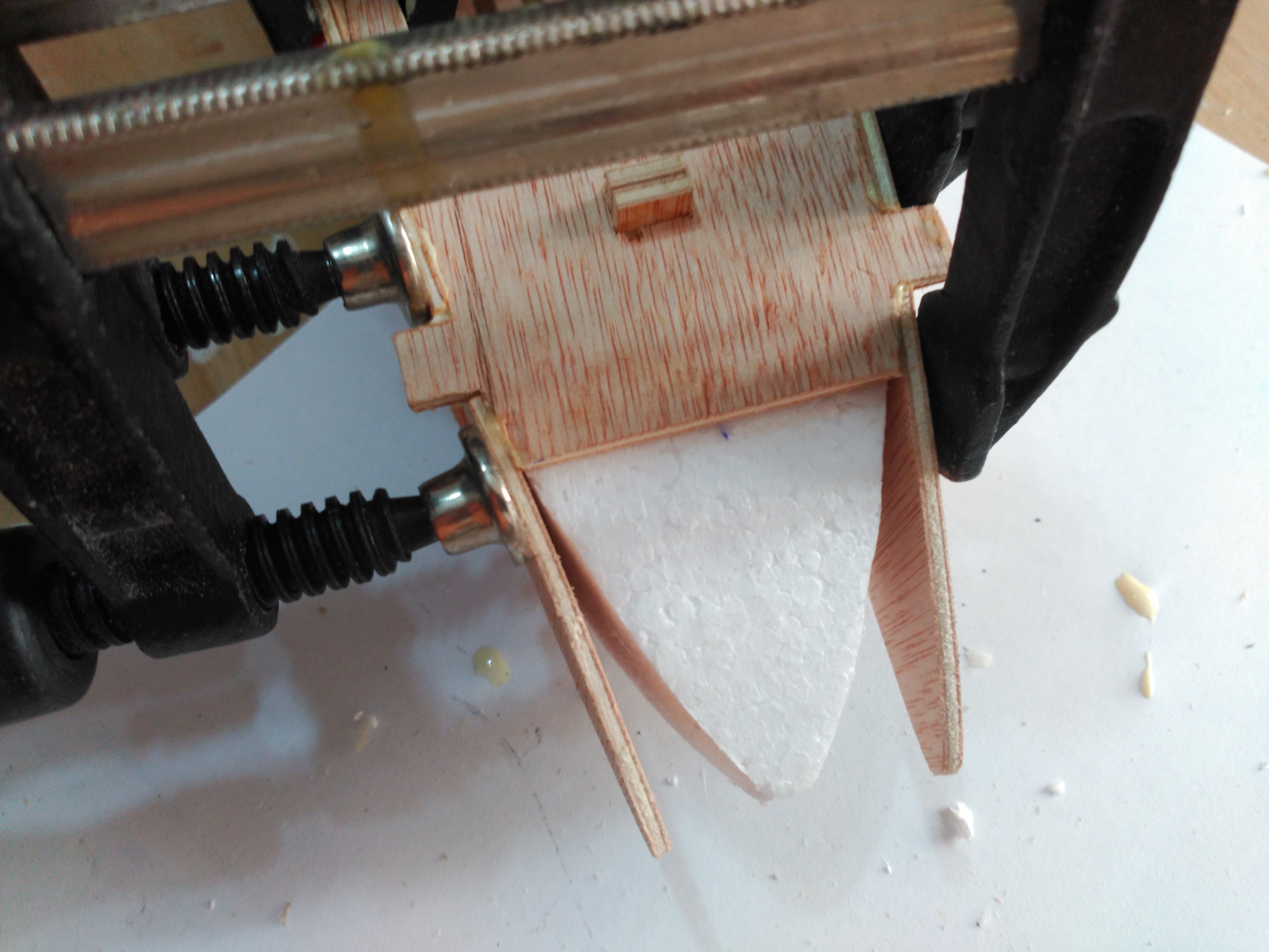

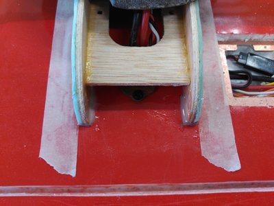

Seguimos con el montaje de las carlingas de los motores.
Recordar que ya realizamos su montaje para la prueba de esfuerzos, por lo que solo mostraremos el proceso de su montaje en el ala.
Una vez montada las mitades inferiores recortamos y pegamos el poliestireno extrusionado.
Marcamos la situación de la misma a una distancia de 200 mm desde la costilla del encastre a la cara interior de la carlinga.
Eliminamos la fibra correspondiente a los tetones y realizamos el hueco en el foam.
Pagamos la carlinga con epoxi de 30 minutos.
Procedemos del mismo modo con la mitad correspondiente al extradós. Para darle un poco más de estética, le damos curvatura.
Para verificar su correcta unión entre ambas mitades y la cuaderna cortafuegos nos ayudados de un gato.

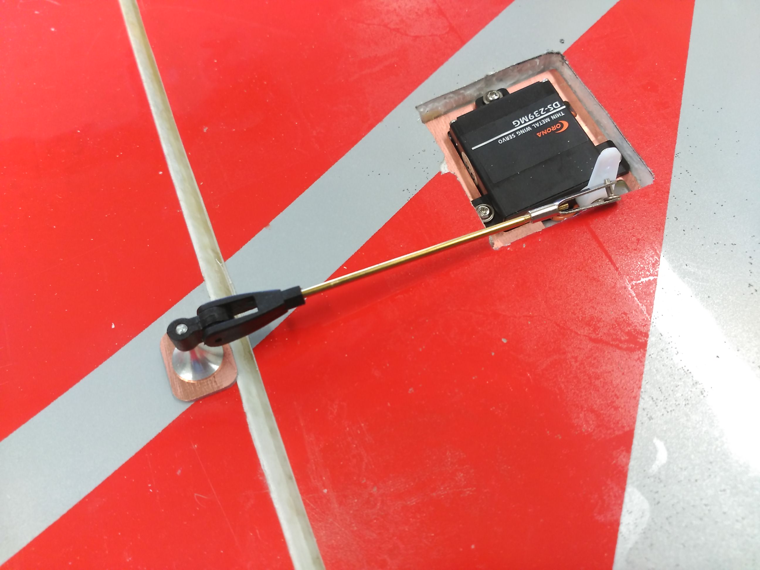

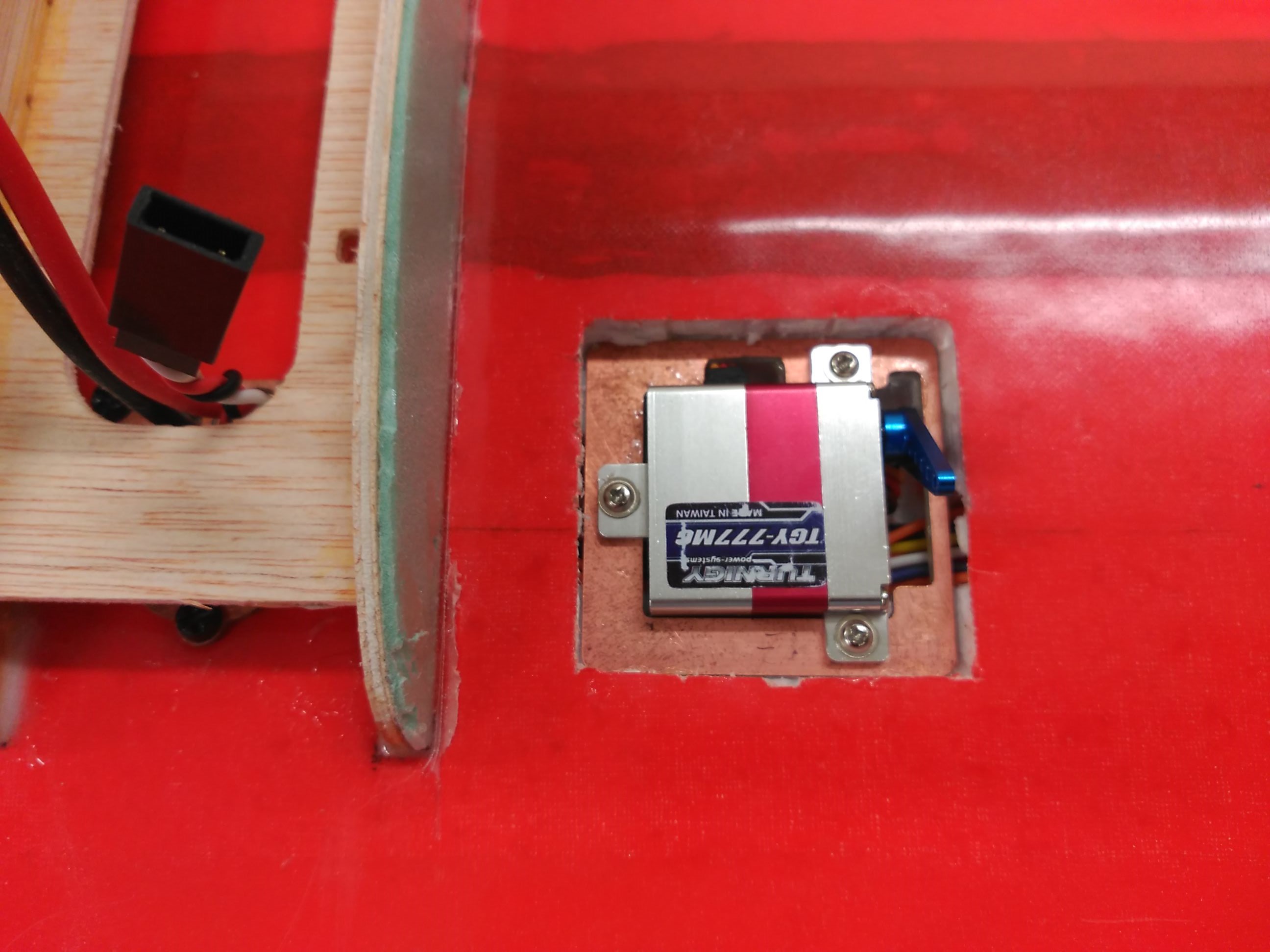

Una vez curado el epoxi procedemos a atornillar los servos de alerones y flaps a sus correspondientes bancadas.

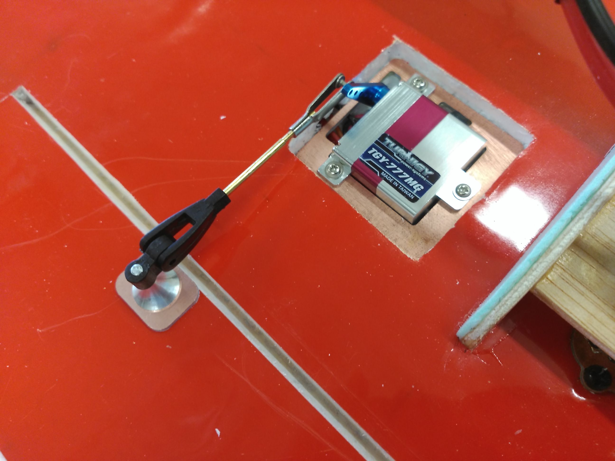

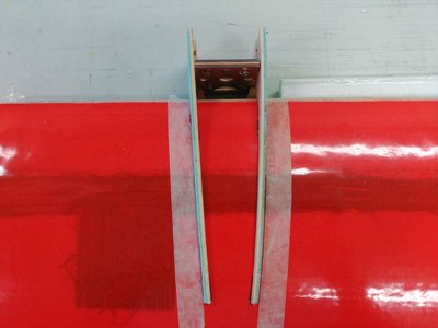

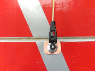

Para la colocación de los mandos de flaps y alerones hemos cortado unos refuerzos en fibra de vidrio.
Y como varilla de mando hemos usado latón de 2 mm que hemos roscado para los Kwik link.
Bueno, esto es todo por hoy.
Raúl.

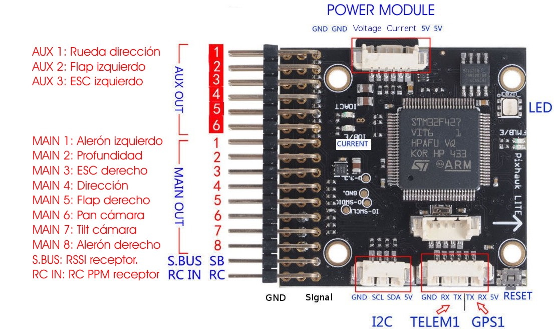

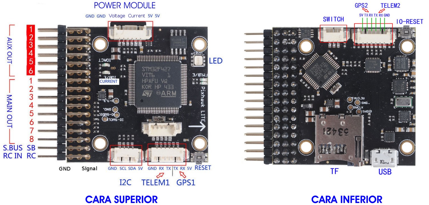

Todo fin tiene su comienzo, por tal motivo vamos a configurar la placa Pixhawk Lite para nuestro Twin TmA.
Esta Lite es una Pixhawk a la que le han quitado básicamente los puertos poco utilizados.
De tal forma que solo disponemos de:
- El conector del interruptor de seguridad.
- El conector para el power module.
- 2 conectores que comparten la telemetría y gps.
- 1 conector para el I2C.
- El conector de USB.
- Y la tarjeta de memoria.
Contamos con 8 salidas principales, 6 salidas auxiliares, la entrada de RC de PPM y otra S.Bus.
Hemos elegido esta Lite por su tamaño y por que podemos dotar a nuestro Twin TmA de un servo para cada una de las superficies de mando, recordamos que tenemos alerones, flap, dirección y profundidad, además disponemos de dos motores que también queremos salida independiente, la pan-tilt de la cámara con dos servos más y la rueda delantera del tren que cuenta como no con su servo independiente.
Si hacemos recuento necesitamos 6 salidas para las superficies de mando, 2 para los ESC's de los motores, 2 para la cámara (derecha-izquierda/arriba-abajo) y la salida correspondiente para la rueda de dirección.
Esto hace un total de 11 salidas, nuestra Lite cuenta con un total de 14 salidas, por lo que la hace ideal además de su reducido tamaño.
Para tener el cableado lo más ordenado posible dentro de nuestro fuselaje vamos a asignar las siguientes salidas a los diferentes servos y ESC’s.
AUX 1: Rueda delantera de dirección.
AUX 2: Flap izquierdo.
AUX 3: ESC izquierdo.
SALIDA 1: Alerón izquierdo.
SALIDA 2: Profundidad.
SALIDA 3: ESC derecho.
SALIDA 4: Dirección.
SALIDA 5: Flap derecho.
SALIDA 6: Pan cámara (derecha izquierda).
SALIDA 7: Tilt cámara (arriba abajo).
SALIDA 8: Alerón derecho.
S-BUS: RSSI receptor.
RC IN: RC PPM receptor.
Bueno, seguimos otro día.

Damos un pasito más con las carlingas de los motores.
Hemos recortado unas nuevas piezas de poliestireno extrusionado para pintar el cuerpo de las carlingas de los motores, por precaución las hemos aplicado unas manos de imprimación al agua para asegurarnos que la pintura que usamos no las ataca.
Se han pintado según el esquema de color de gatovolante.
Posteriormente se han pegado y ajustado al cuerpo de la carlinga.

Comienzo la construcción del fuselaje.
Lo primero que hacemos es pegar la cuaderna de morro (“la cortafuegos en un mono motor”) que está compuesta por dos piezas con la veta a 0 y 90º respectivamente.

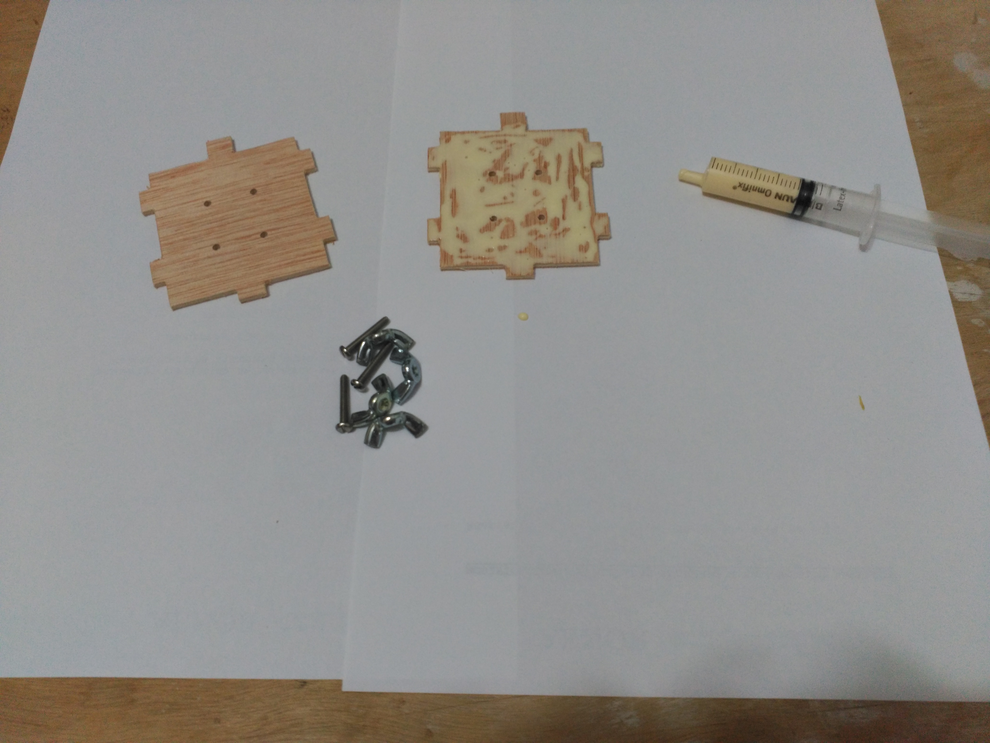

Para su unión nos ayudamos de unos tornillos de métrica 3 y unas palomillas.
Lo siguiente es realizar el marcaje de las cinco piezas del fuselaje en el poliestireno extrusionado de 2mm, para el posterior forrado del mismo.

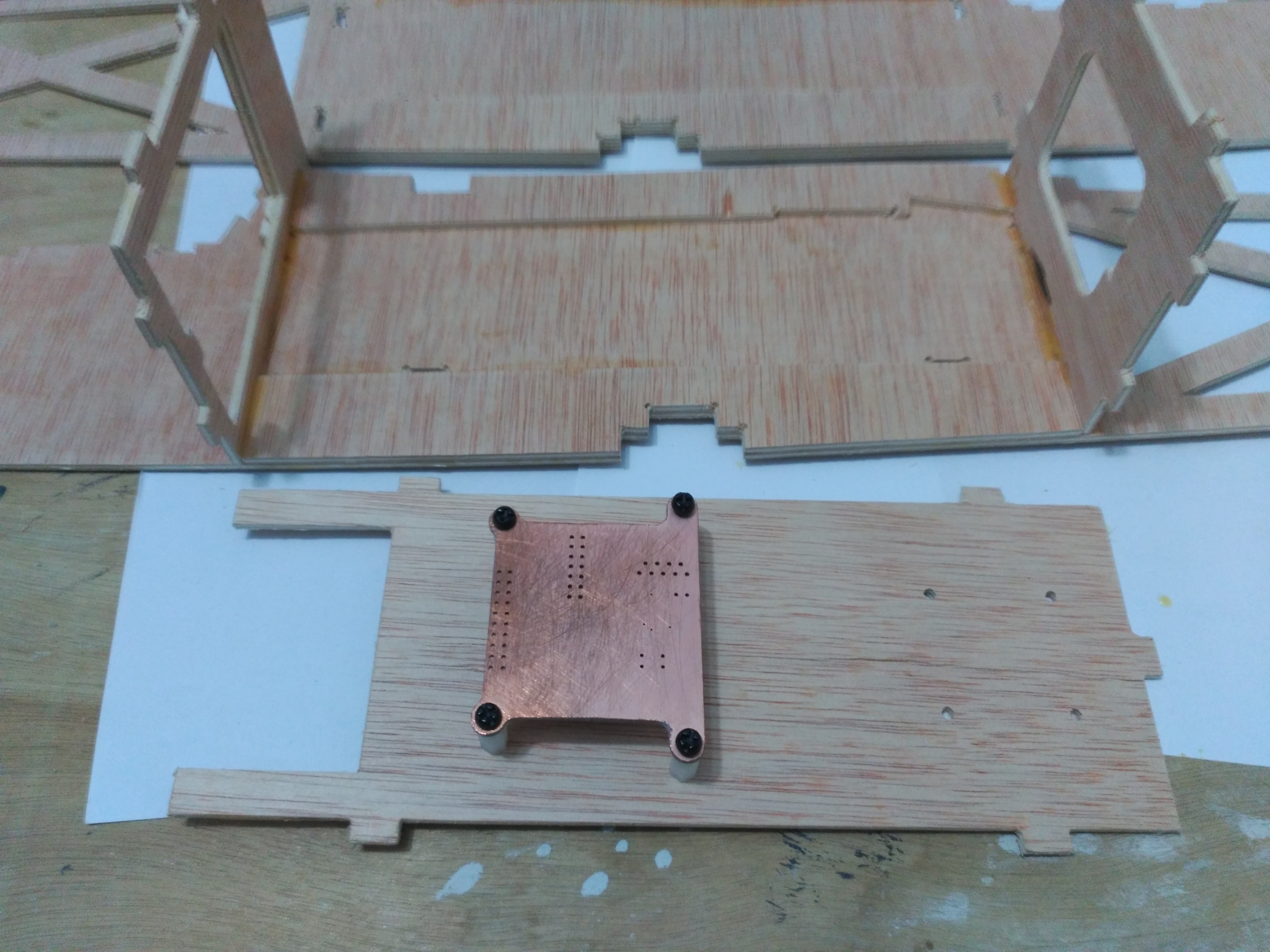

Hacemos un replanteo de las cuadernas principales y de la base de la controladora para pegar el refuerzo del tren y de las alas. Nos ayudamos de un listón para salvar las pestañas de las piezas anteriormente mencionadas.
Estos refuerzos los fijamos con pinzas para evitar su movimiento mientras se seca la cola Titebond.
El siguiente paso es el pegado de las cuadernas y refuerzo.

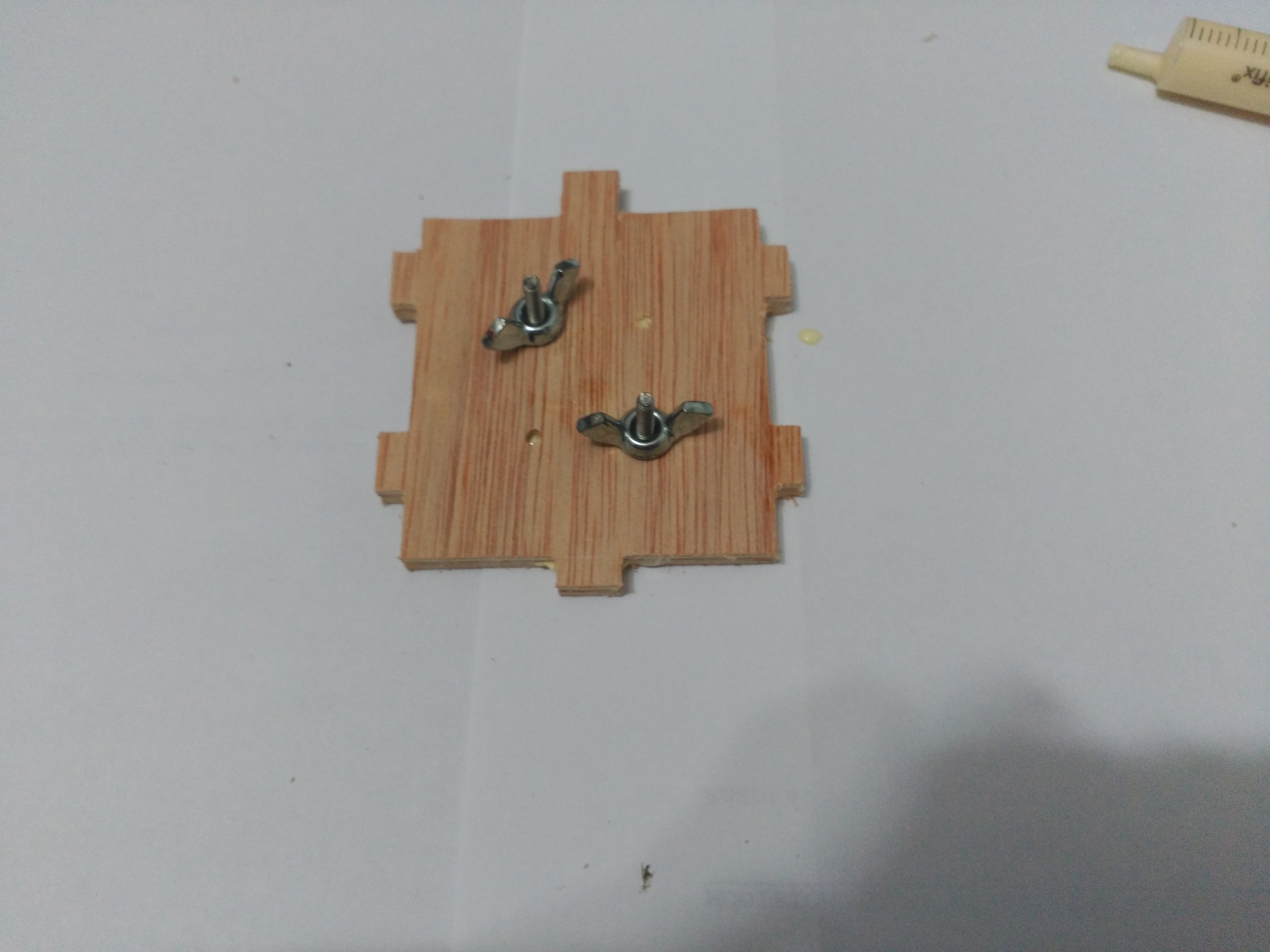

En la base de la controladora montamos los separadores que nos servirán para su montaje.
Las tuercas las fijamos con ciano para que no se aflojen.
Procedemos a pegarla junto con al otro panel del fuselaje. Sujetamos el conjunto mediante gatos de carpintero.
Una vez seco. El siguiente paso es pegar el listón con las tuercas de garras de métrica 4 donde se atornillará el tren de aterrizaje.
Y mientras esto se seca, instalamos en la cuaderna de morro el soporte de la pata delantera del tren de aterrizaje.
Bueno, otro día más.

Hemos hecho unas plantillas para cortar en foam el morro de nuestro avión.
Las siguientes piezas que vamos a pegar son la bandeja de la batería que nos da la forma para conformar el morro del fuselaje, la cuaderna de tren delantero y la pieza que soporta el servo de dirección. Y por la parte superior pegamos la pieza correspondiente al apoyo de la cabina, ayudándonos de la pieza de foam anteriormente cortada para conformar perfectamente la forma del fuselaje.
Todo este conjunto de piezas se pegan a la vez y para su secado las fijamos con gatos y pinzas como se muestra en las fotos.
Una vez seco el conjunto pegamos la pieza de cierre de la cabina.
Cuando ha secado volvemos a trabajar por la parte inferior del fuselaje, pegando el listón donde se atornillará el tren de aterrizaje.
Y procedemos al cierre de la parte inferior del fuselaje, colocando las cuadernas interiores y nos ayudamos de alfileres para conformar la forma de esta parte trasera del fuselaje.
Procedemos de la misma forma para la parte superior del fuselaje. En esta ocasión nos ayudamos además de los alfileres de una escuadra y un gato para mantener la perpendicularidad de las caras del fuselaje.
Bueno dejamos que esto se seque bien y ya seguimos otro día con más.

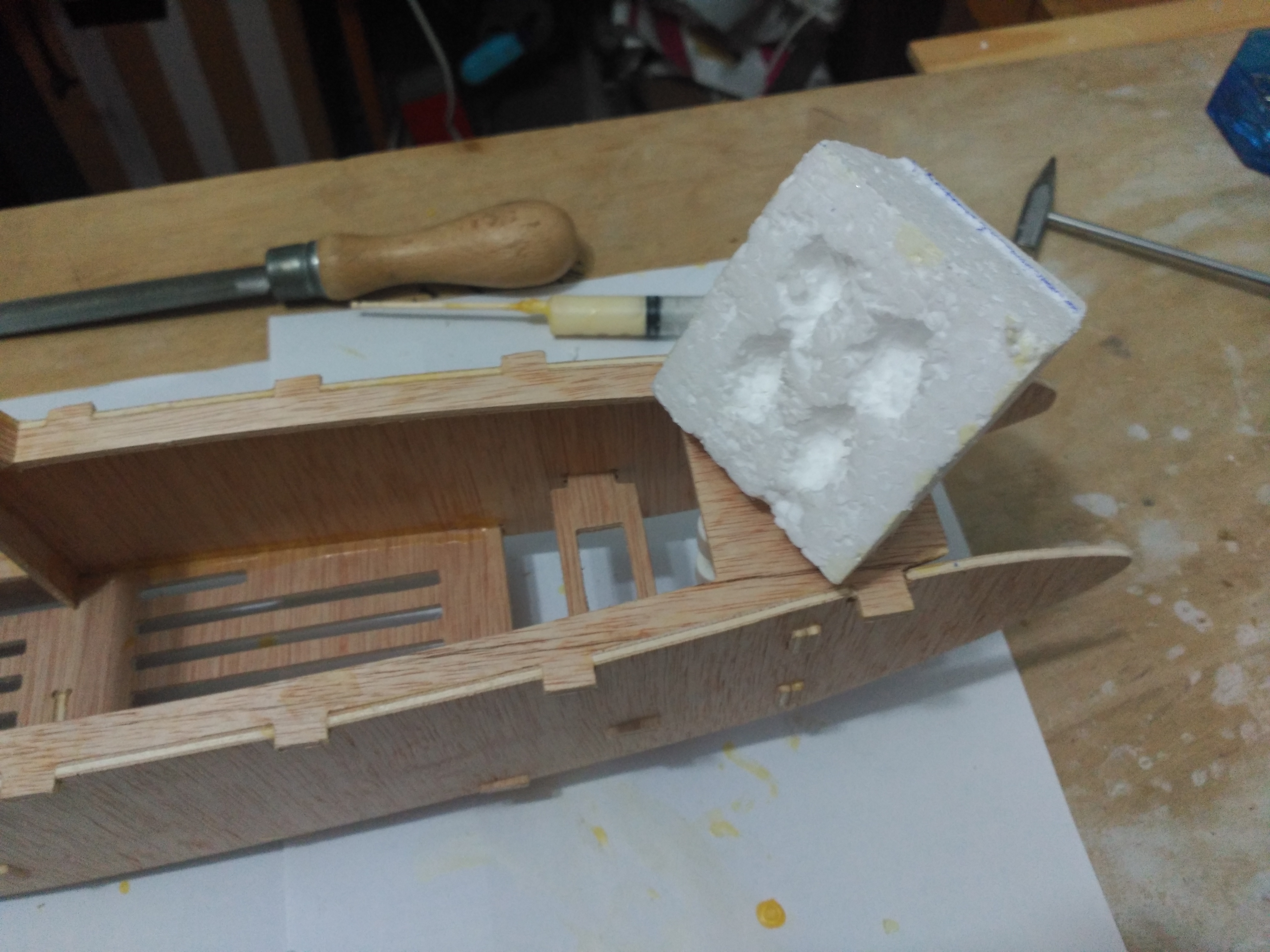

Seguimos haciendo unos agujeritos al morro de foam para salvar las tuercas autoblocantes del tren y lo pegamos a cuaderna.
Nos ayudamos de las camas de corte para dar la curvatura a los lateras del fuselaje, anteriormente hemos humedecido la madera.
Una vez seco, pegamos la pieza inferior del fuselaje humedeciéndola para favorecer su curvatura.
Nos ayudamos de alfileres y de peso hasta su secado final.
Una vez que tenemos todo el fuselaje montado procedemos a eliminar los tetones de los encastres de las distintas piezas que nos han servido para su correcto ensamblaje.
El peso del fuselaje es muy similar al de fendrich a falta de nuestras piezas de la cabina.

Por gatovolante
#1390862
Me ha gustado la solución de rellenar con foam el morro y darle asi mas consistencia. Pensando en ello me he preguntado si no has contenplado la posibilidad de hacerlo en fibra, y quiza, poner la cámara en el morro.
Enviado desde mi HUAWEI CUN-L01 mediante Tapatalk
Por LUAR
#1390864
Hola gatovolante:
Me alegra que te guste.
Lluis tiene pensado colocar tres cámaras en lugar del pan-tilt, y como comentas las colocará en el morro que dejará abierto para ponerlas.
Tiene un interruptor en la emisora para elegir en cada momento que cámara le envía la imagen de la que desea ver. Ya lo lleva en alguno de sus aviones.
Raúl.

Hola a todos:
Una vez que tenemos todo el fuselaje montado ha llegado el momento de forrarlo con el poliestireno extrusionado de 2 mm.
Para este paso hemos empleado cola de contacto en spray. Como ya sabéis se aplica una fina capa en cada cara de las piezas a unir, pero en este caso nosotros solo la hemos aplicado a la cara del foam y su resultado ha sido óptimo.
Procedemos al perfilado del foam para que nos quede enrasado con los laterales del fuselaje.
Realizamos la misma operación con los laterales.
Para terminar con la parte superior.
Una vez forrado todo el fuselaje procedemos a redondear ligeramente los bordes del mismo.
Bueno pues esto esta listo para la próxima fase que será su pintado.
