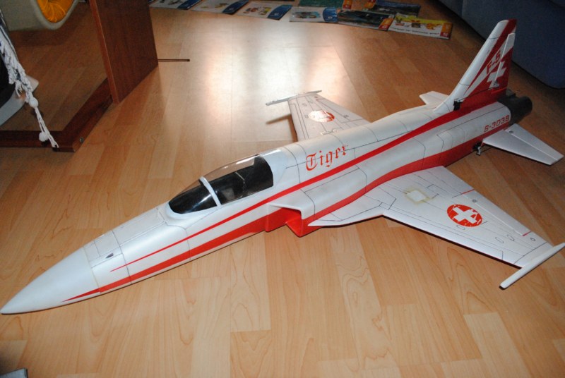

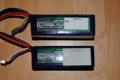

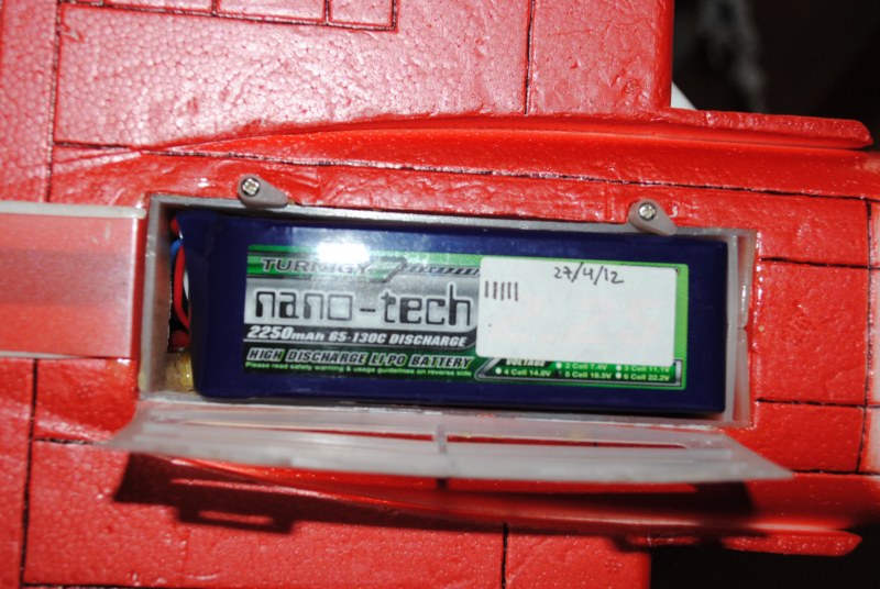

Bueno, pues tras largo tiempo sin comentar ninguna novedad...
Os comento que actualmente vuelo el F5 con 5S 2250.
Entran como un guante en el compartimento de la bateria sin modificar nada y no necesitan ni velcro ya que os aseguro que no se mueven nada.jejeje.
El avión vuela muy bien, ahora tiene más fuerza que no velocidad, que sigue siendo la misma que con 4S.
Despega en apenas 10/15 metros y trepa bastante bien.
No he lastrado por lo que el cg sigue estando bastante bien.
Llevo esc de 75A y el DF Change Sun de 10 palas con el Turnigy que recomiendan.

Por dorado1975
#1152008
Pues te aseguro que no tiene ningun misterio...
Eso si, te recomiendo que uses epoxy de dos componentes ya que el que suele venir con los aviones queda muy blando y no endurece...y en partes como alas y timones te pueden dar sorpresas con el tiempo.
A mi ya me ha tocado repasar las alas ya que empezaban a tener holguras por soportar el peso en aterrizajes un poco fuertes y de la carga soportada en vuelo.

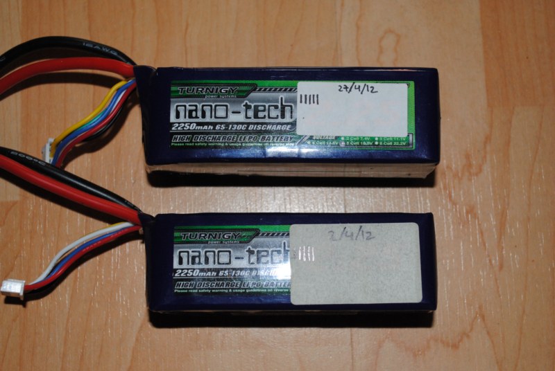

Por dorado1975
#1152128
Las lipos que uso son las Nanotech 5S 2250 65-130C que supongo que para nada daran esos c de descarga pero la verdad es que me van muy bien y no bajan tan calientes como las 4S.
Pesan 337 gr y me dieron estos datos con el wattmeter:
64,49A
1213,7 W
El empuje aun no lo he medido y eso que ya llevo muchos vuelos pero os aseguro que si lo pones en vertical y la das a tope tiende a subir.
Vengo volando alrededor de 3 minutos combinando el stick a medio gas (que ya con eso vuela perfectamente) y haciendo varias pasadas, figuras y trepadas.
Hay que tener en cuenta que he aumentado el voltaje pero casi nada la capacidad...

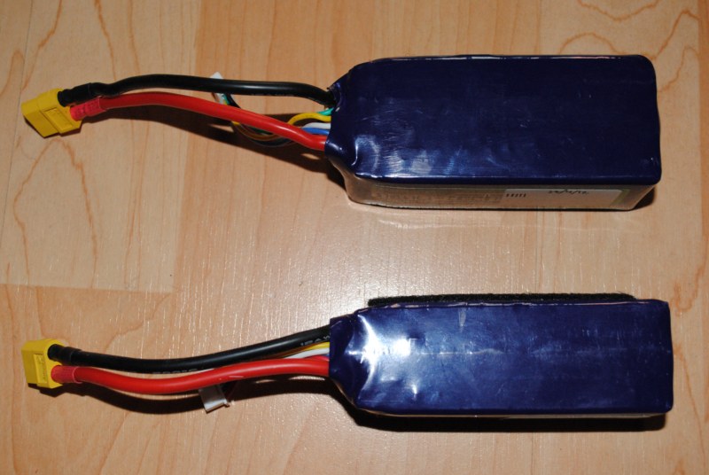

Fotos de como entra la Lipo en el compartimento.
Justita, pero entra.
Es una Nanotech 5S 2250 65-130C y la comparo con una de las que usaba antes, que es igual pero en 4S.
Con 4S también le podía poner hasta 2600/2700 mAh pero con 5S sólo le pongo 2250 porque no quiero modificar más y aún así tendría que lastrar detrás si quisiera ponerle más capacidad.
