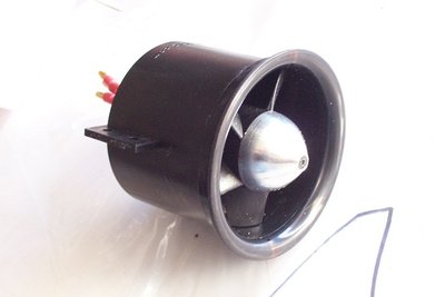

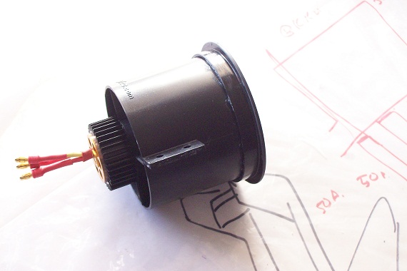

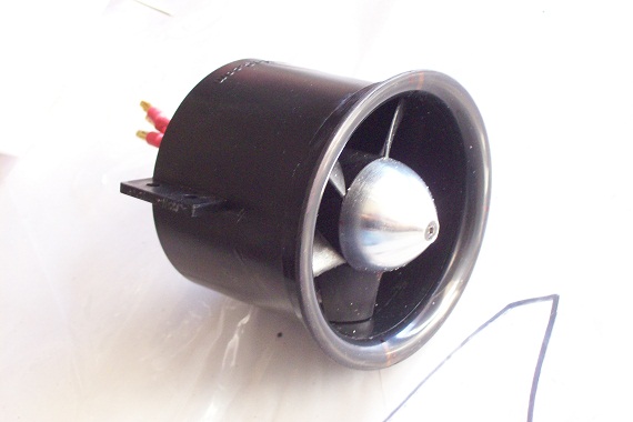

Entonces manolo, a lijar se ha dicho, porque no voy a correr el riesgo de romper la turbina nueva, y me gusta que sea lo más eficiente posible, o sea el riesgo de agotar el foam existe, pero se minimiza si lo haces paso a paso, un poco a la vez. Trabajaré y les mando unas fotos para que vean el trabajo de este mago..., ya quierrroooooo vooooolaaaaarr
Por dorado1975
#1162570
piruja escribió:Muchachos, hoy llegó por fin la turbina (EDF HET 9804 con motor 2W-20 instalado y balanceado, el único problema es que viene con el labio delantero instalado (pegado) y me parece que no entrará en el espacio que tiene actualmente el F5, qué me recomiendan, rebajar el foam hasta hacerlo caber con labio y todo, o trato de sacar el labio de alguna manera (agua hirviendo?), estoy ansioso por probarlo, se ve muy bien de pinta...
Supongo que te referiras a la 6904...porque la otra que pones es de 90.
Yo personalmente no pondria el fan con el "anillo" porque creo que es demasiado grande y al final te comeras mas foam de la cuenta.
Pero si lo consigues, adelante.

Vamos Dorado, no me asustes, en todo caso tengo menos que perder que tu, ya que como recuerdas tu avión está impecable y el mío ya bastante ajado, por lo tanto un poco menos de foam por aqui o por allá no se notará mucho, un abrazo y ya les cuento como me va.
Por Manuel V
#1162583
Yo a un par de wemotec le quite una parte del anillo, para que quedara con un avion.
Lo hice con dremel.
Manuel V.

mmmm, no quieren que lije, amigos, que les pasa, creen que en verdad la voy a c...., no se preocupen, si veo que la cosa va mal, no sigo y trato de sacar el anillo.
Por piruja
#1162758
Amigos, listo el trabajo, EDF instalado, ESC Red Brick de 70 A OPTO, conectado, y por fin conjunto probado con batería Turnigy Nano Tech 4S de 2.2 Ah y 35-70 C, recuerden que es la EDF 6904 con el motor 2W-20. El EDF se montó con el anillo incluido, para lo cual lijé con la Dremel (la metí adentro del tubo de entrada y luego de salida para poder lijar un canal para el anillo, y luego para desgastar la parte trasera porque el EDF HET es más largo que el de fabrica. Los resultados, medidos con un wattmeter Turnigy fueron:
WOT: 56,4 A y 777 Watt. No medí el empuje estático, pero dadas las cifras creo que estará en linea con lo informado por manuel, unos 1,2 kg de empuje estático. A simple vista, este conjunto es lejos el mejor que he probado, no solo por la potencia, que es manifiesta, si no porque la suavidas y ausencia de vibraciones es ostensible, así como una evidente eficiencia a todos los regimenes de aceleración, espero volarlo mañana o el próximo fin de semana, pero hasta ahora me parece una excelente compra, gracias Manolo y Dorado por vuestro apoyo en esto. A ver si cuando lo vuele obtengo alguna filmación para mostrarla, y asi poder compararlo con la filmación existente. Aún no probé con las otras baterías, pero dado el resultado, creo que las otras no darán mucho jugo, digamos unos 45 A, y unos 550 Watts máximo, son baterias modestas, en el futuro, solo Nano Tech, o bien li-fe que no sufren tanto con las descargas violentas, eso si tienen algo menos de voltaje máximo.
