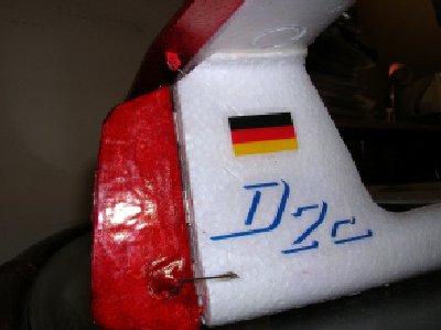

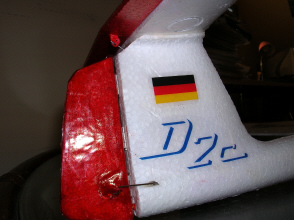

Aunque, desde hace unos meses, mi tiempo y (sobretodo) mis ánimos están volcados en otros asuntos; a base de pequeños ratitos he montado un Mini Discus 2c (Graupner).
El montaje está basado en el método “Cefesky”:
http://pierre.rondel.free.fr/images2/mi ... /index.htm
http://nasgul.blogspot.com/2008/04/mini ... -hace.html
http://nasgul.blogspot.com/2008/04/micr ... r-los.html
Para articular las superficies de mando he usado estas bisagras de Kavan:
Las escuadras están recortadas de un embase de helado:
Imagen Imagen

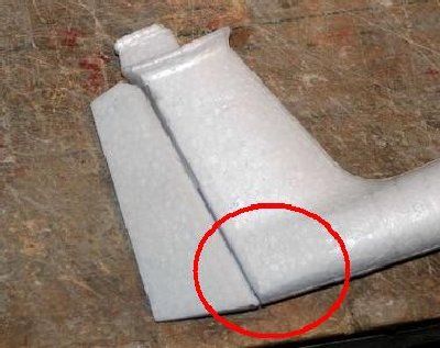

Una pregunta: Para hacer el timon de direccion del discus, hay gente que añade un trozo de depron y hay otros que cortan la parte trasera del avion. En ambos casos, la parte inferior del fuselaje que es redondeada, supongo que hay que trabajarla para ajustarla al perfil del timon. ¿Como lo haceis, la rebajais cortando, la limais?
Por sukoi
#695364
yo la he dejado como esta, asi me protege de los hierbajos el horn de direccion :roll:
si la quieres eliminar, se puede lijar muy bien con una lija de grano 120 a 200
Por cefesky
#695429
Juanje: en mi caso la deriva la corte con un cutter y la cuchilla nueva.
El EPP se lija bastante mal...parece que la lija resbale.:?
....y tened en cuenta que este pseudo-avión es bastante punk.
Lo que mola es que cada uno haga con el MiniDiscus lo que le venga en ganas sin seguir reglas...menos lo del asunto del centro de gravedad, que eso si ke hay que respetar.
Esperar a ver el de un colega que le ha puesto el motor sobre la profundidad, donde se junta con la deriva....!! :shock:

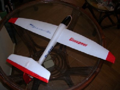

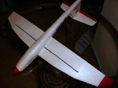

Hola a todos: Por fin tengo acabado mi Mini Discus. Es el primer modelo que monto en el que no parto de un kit y la verdad que la diferencia ha sido abismal, he metido la pata en varias cosas pero al final pude enmendarlo de forma que ha quedado casi como los vuestros :D
La configuracion:
· 2 x Sevo Hitec HS-55.
· Bateria NiCd 4 elementos 150mA.
· Microreceptor MKS R2 6Ch.
· Varilla de Carbono de 2mm. para el ala.
· Transmision: A partir de una transmision estandard de 1m.
· Horns mini para pegar A2 Pro.
· Bisagras Du-Bro.
· 2 x Mini Conectores EZ Du-bro en los servos.
· 2 x imanes de un juego comprado en "los chinos" (no pegan nada).
Las fotos:
Foto 1
Refuerzo ala
Transmision
Las tripas
Foto 2

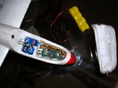

Hola, bueno pues por fin tengo el Discus en orden de vuelo, he optado por no cortar por la mitad el fuselaje, si no que he hecho unas ranuras para embutir los tubitos por los que van las transmisiones.
Las transmisiones las he puesto asi, con varilla doblada en Z.
Los servos son de 3,7gr, y estan dentro de la cabina en la parte que esta mas cerca del ala.
En la cabina todo entra casi a presion.
Como bec he usado un variador que tenia sin usar, cuando me llegue el brushless de 13 gr que estoy esperando se lo pondre y probare que tal va con motor, sin motor va bien , pero al ser tan pequeño no aguanta mucho volando.

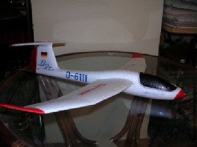

¡Hola a tod@s!
El estreno se ha retrasado más de lo esperado.
Fuel el sábado 26 de julio, en la ladera SW del cerro del Viso, con unos 25 Km de aire cada hora:
Volar, vuela:
Incluso tiene una buena estampa:
Última edición por Enrique González el Dom, 16 Nov 2008 23:02, editado 2 veces en total.

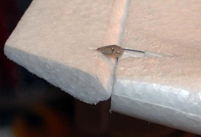

#715092
jeje no importa, tengo que pasarme mas a manudo por alli :D (fue ela tarde del eclipse de luna)
Bueno, como yo no soy precisamente un manitas y me da cosa cargarme el bicho, he optado por el metodo de los canalillos exteriores para las transmisiones y solo vaciare la parte de la cabina, ya dejare lo de abrir en canal a los forenses :lol:
A ver, aqui dejo el equipo que le voy a poner. La verdad es que soy un poco burro, pero este proyecto lo he iniciado despues de tener el material:
-2 servos de 9 gr
-1 receptor 10 gr
-1 lipo 2s 500 milis, 34 gr c.cables
-1 cto. integrado regulador de voltaje a 5v, 2-3 gr c. cables
Las transmisiones son de acero de 1 mm, con solo dos o tres tramos de tubo de guia (para aligerar). Las escuadras de mando pensaba hacerlas con bracitos de microservo, ya que todo lo de las tiendas se queda enooorme, peeero he visto en VR una escuadras en fibra perfectas (creo que miden 5 o 6 mm). A pesar de todo esto, hay que tener en cuenta que se quita el peso del tornillo y lo que pese la parte que vacio. Aun asi sale en 136 gr teoricos. En fin, ya me dira la thermomix de la cocina jejeje
Saludetees!
