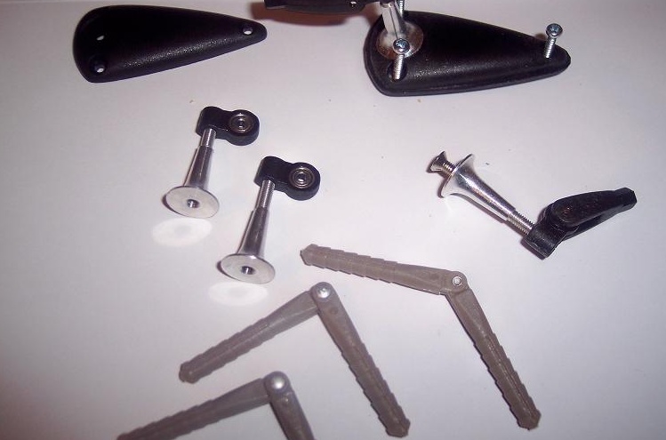

bueno, despues de mucho pensar y preguntar, he comprado unas bisagras robar, y ya de paso unas transmisiones en condiciones, que solo me han salido por 24euros las 4, para mi yak, son de aluminio y con rodamientos. :lol: to puede se que las ponga al reves tamb. :twisted: :twisted: :evil: :evil: :x :?

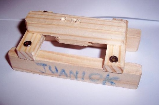

#391152
y mi gran amigo juaniok me ha fabricado insitu un artefacto para colocar las bisagras robar en condi. gracias juaniok, este post espara ti. un besito. peazo moustruo de feo :twisted: :twisted:
